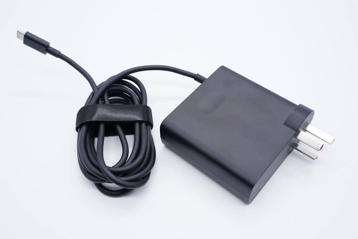

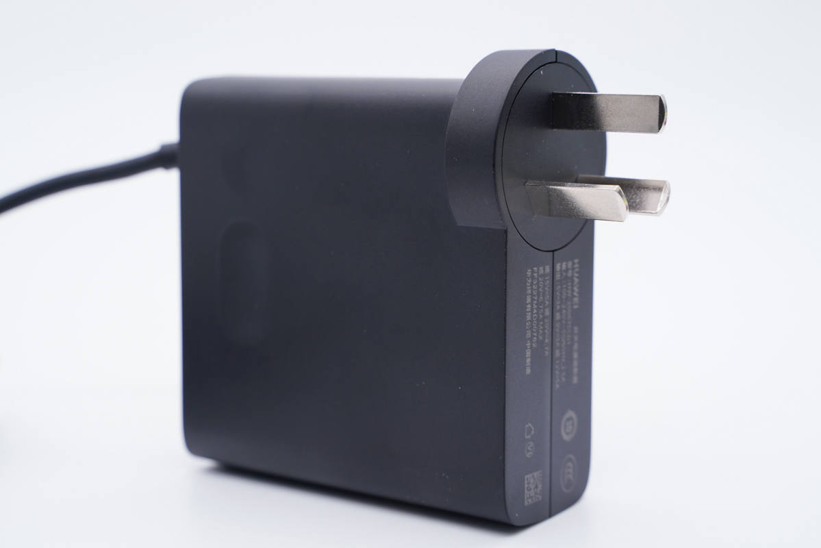

华为135W充电器为方块造型,采用三脚国标插脚,自带一条USB-C输出线缆,使用扎带捆扎整理。
充电器采用PC材质黑色塑料外壳,表面全部磨砂,输入端部分外壳为圆柱,增大面积提高稳定性。

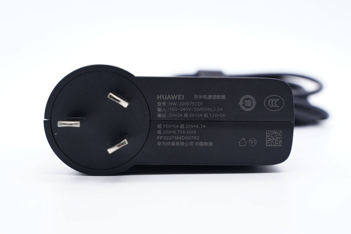

输入端外壳上还印有充电器参数
型号:HW-200675CD1
输入:100-240V~50/60HZ 0.6A
输出:5V3A、9V3A、12V5A、15V5A、20V4.7A、20V6.75A
产品已经通过了3C认证。

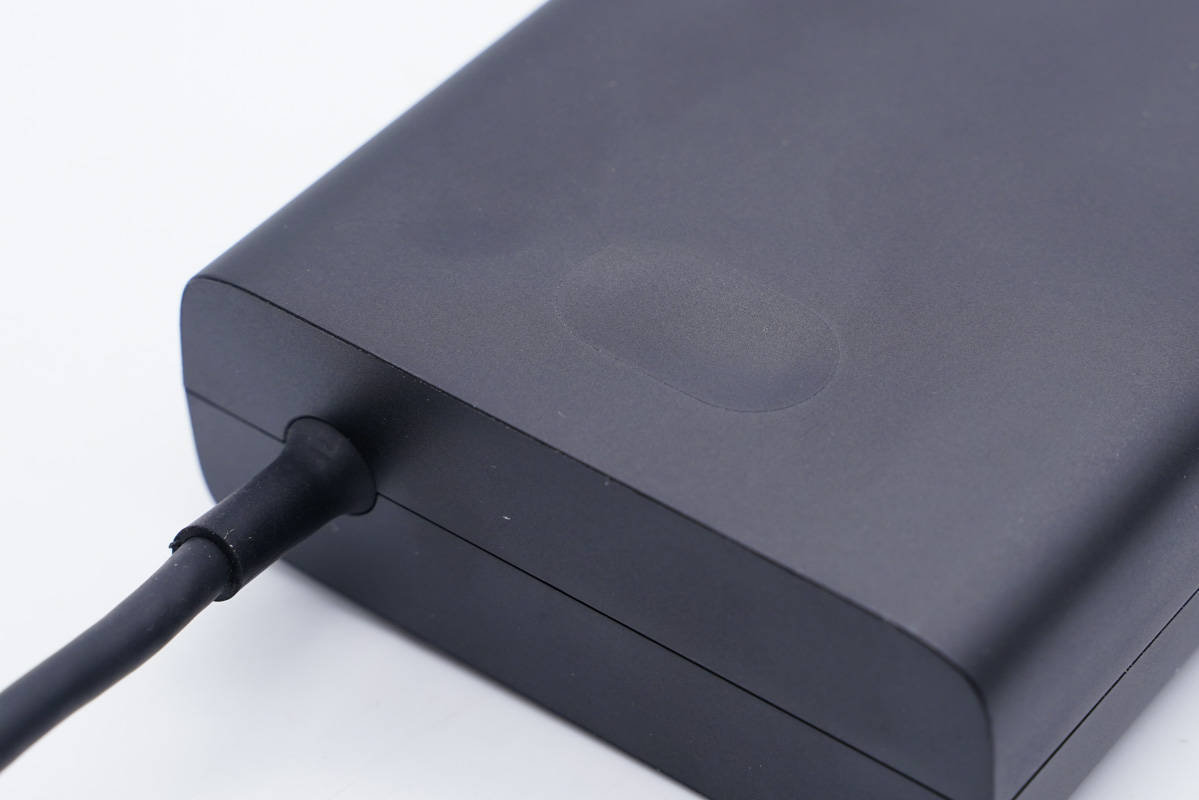

正背面靠近顶部处设有小凹面,方便用户插拔使用。

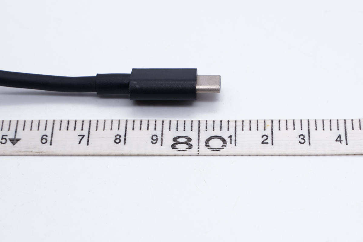

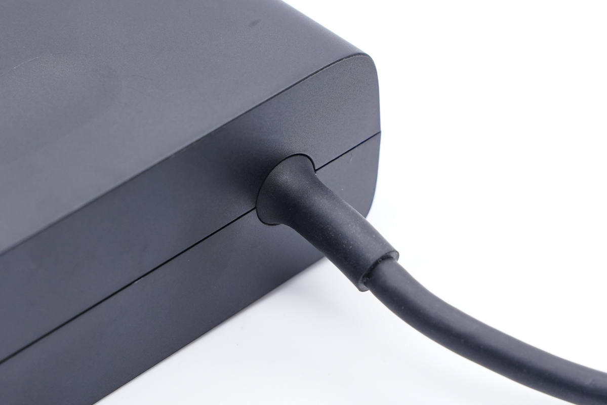

输出线缆做了抗弯折处理。
整条线缆长约1.8米。

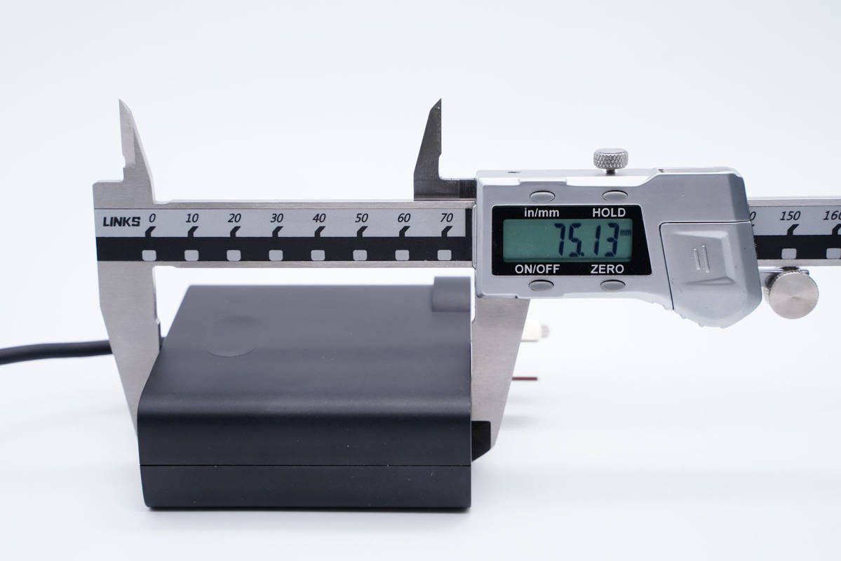

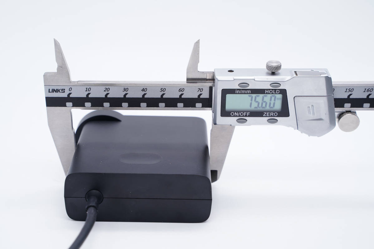

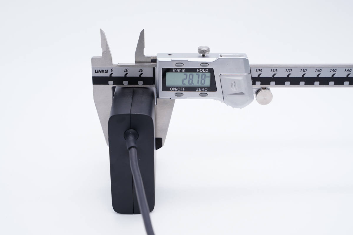

另外测得充电器机身高度为75.13mm。
宽度为75.6mm。
厚度为28.78mm。通过三维可以算得充电器体积约为163.5cm³,功率密度为0.83W/cm³。

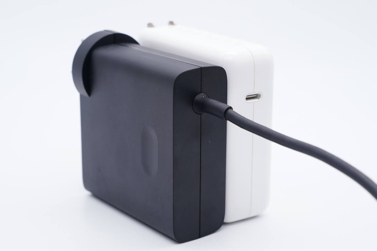

和苹果96W充电器对比,体积相当。

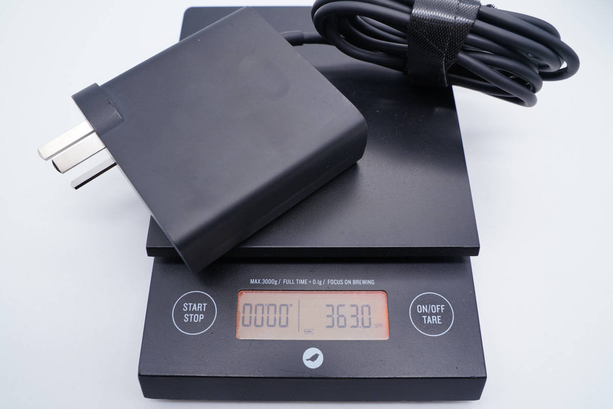

总重量约为363g。

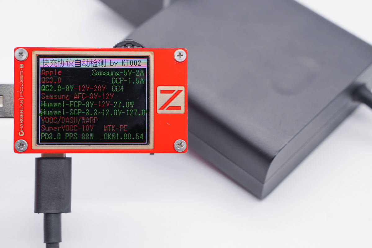

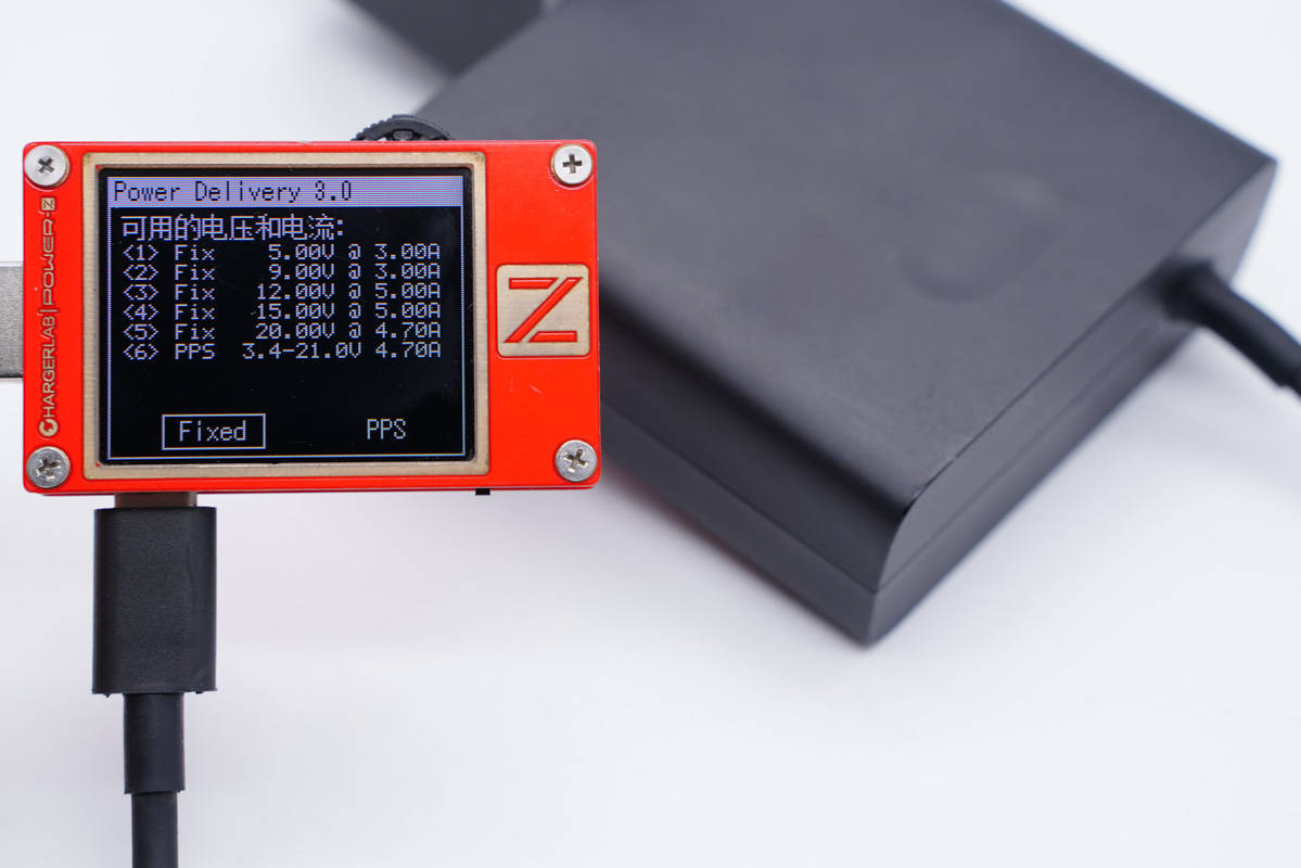

使用ChargerLAB Power-Z KT002测得USB-C口支持Samsung 5V2A、DCP协议,以及QC2.0、FCP、SCP、PD3.0、PPS快充协议。
另外还测得具备5V3A、9V3A、12V5A、15V5A、20V4.7A五组固定电压档位,以及3.4-21V4.7A一组PPS电压档位。不过本应该还有20V6.75A档位的,但由于电流过大无法测出来。

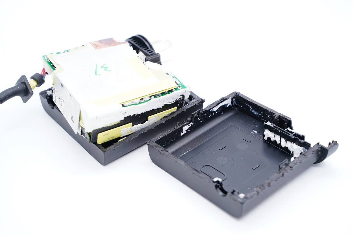

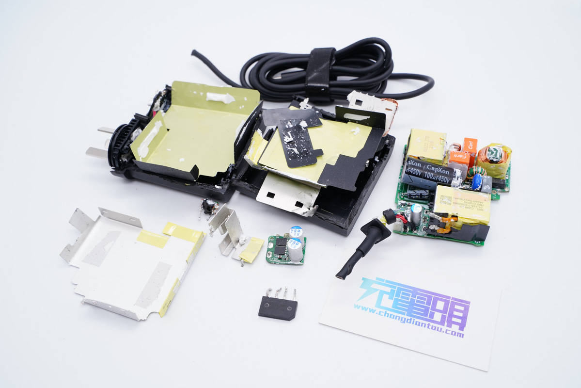

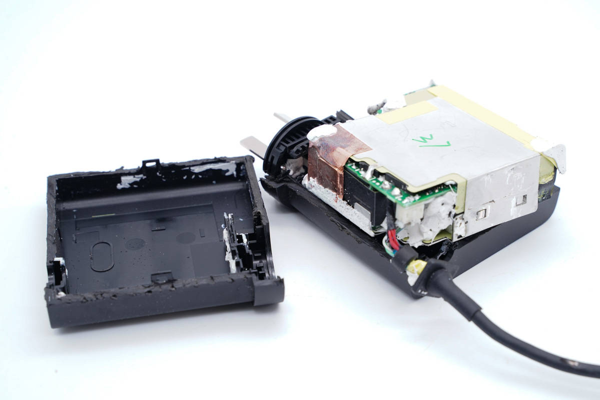

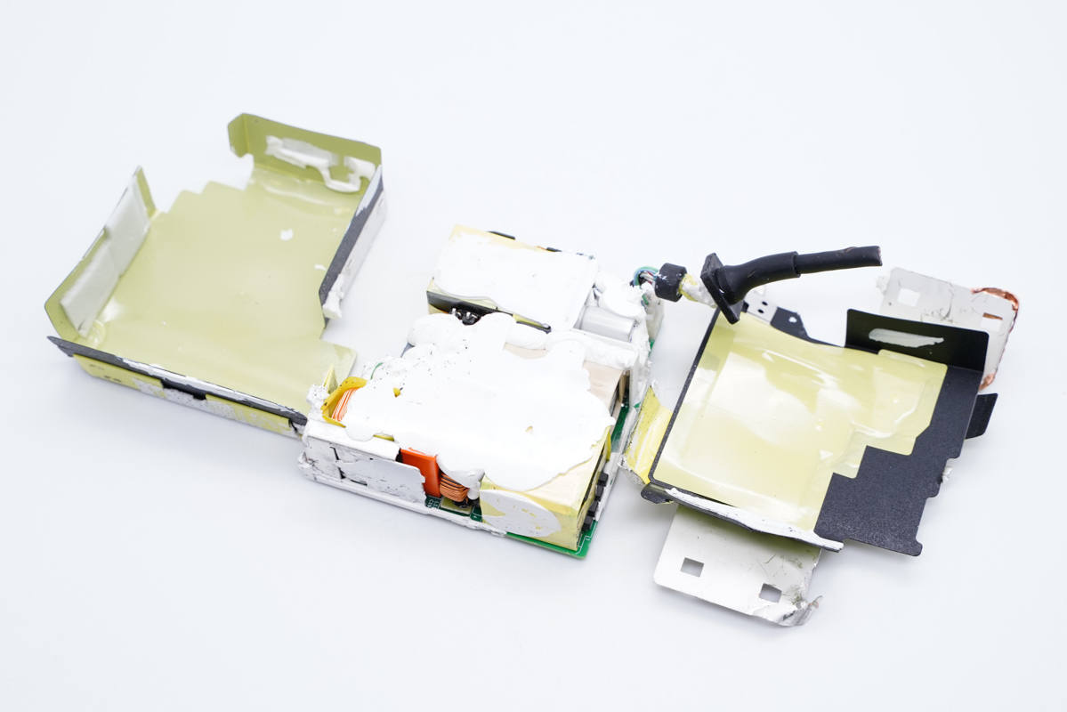

沿侧身将机身壳切割开,外壳很厚,保护性强,另外插脚做了接地处理。

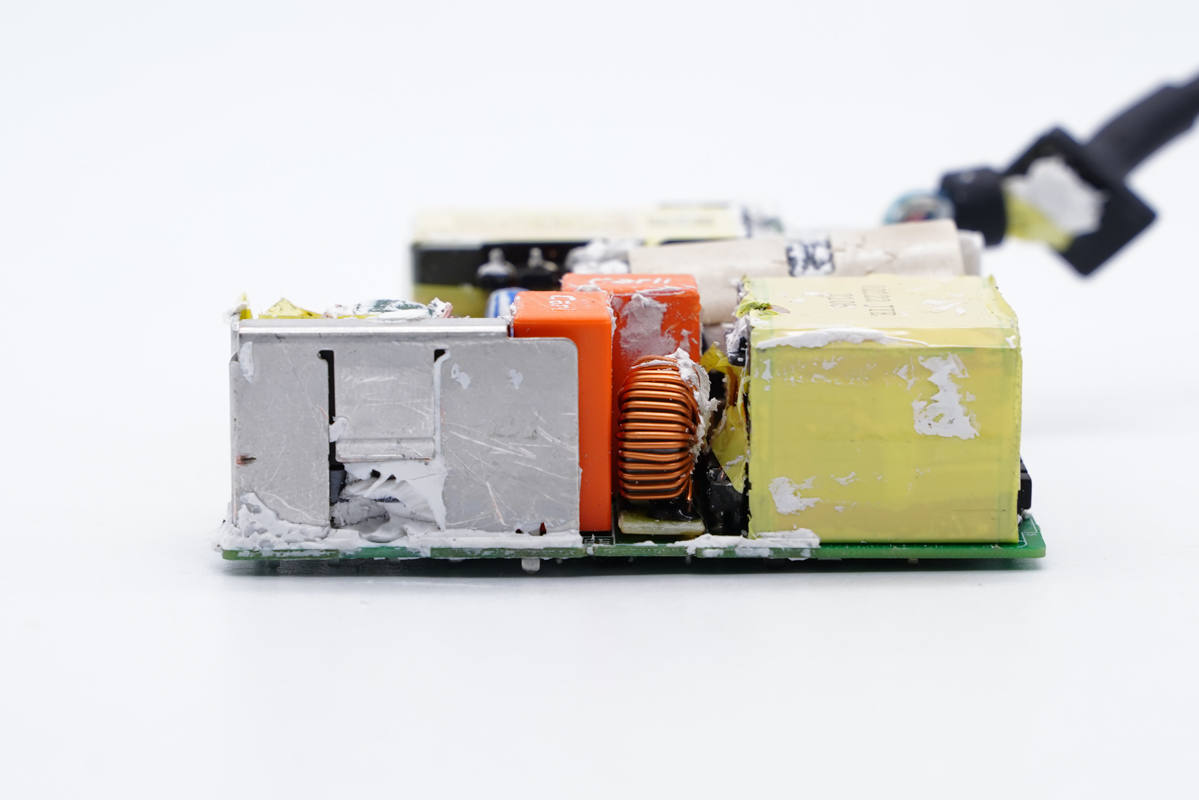

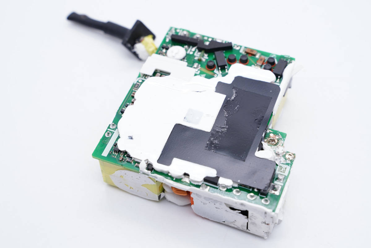

PCBA模块打胶加固,配有散热片帮助散热,散热片包裹胶带进行绝缘。
散热片和PCB模块间还有绝缘隔离板,内侧还贴有绝缘胶带,进一步加强绝缘效果。充电器内部虽不是整体灌胶处理,但看着这打胶量,其实也差不多了。
主板背面也是大面积打胶处理,初次级间设有隔离板。

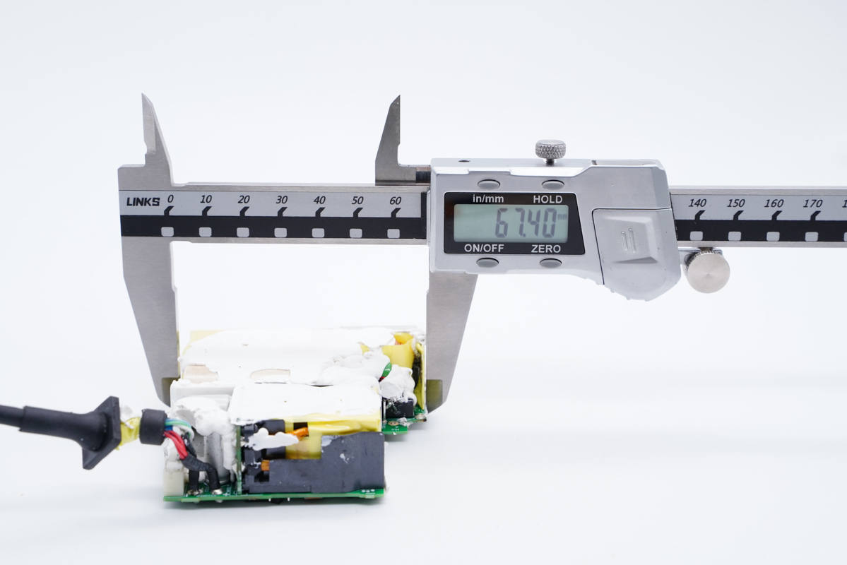

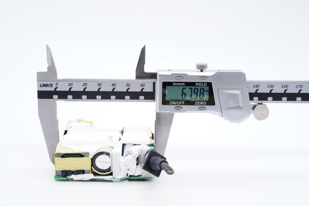

测得模块长度为67.4mm。
宽度为67.98mm。

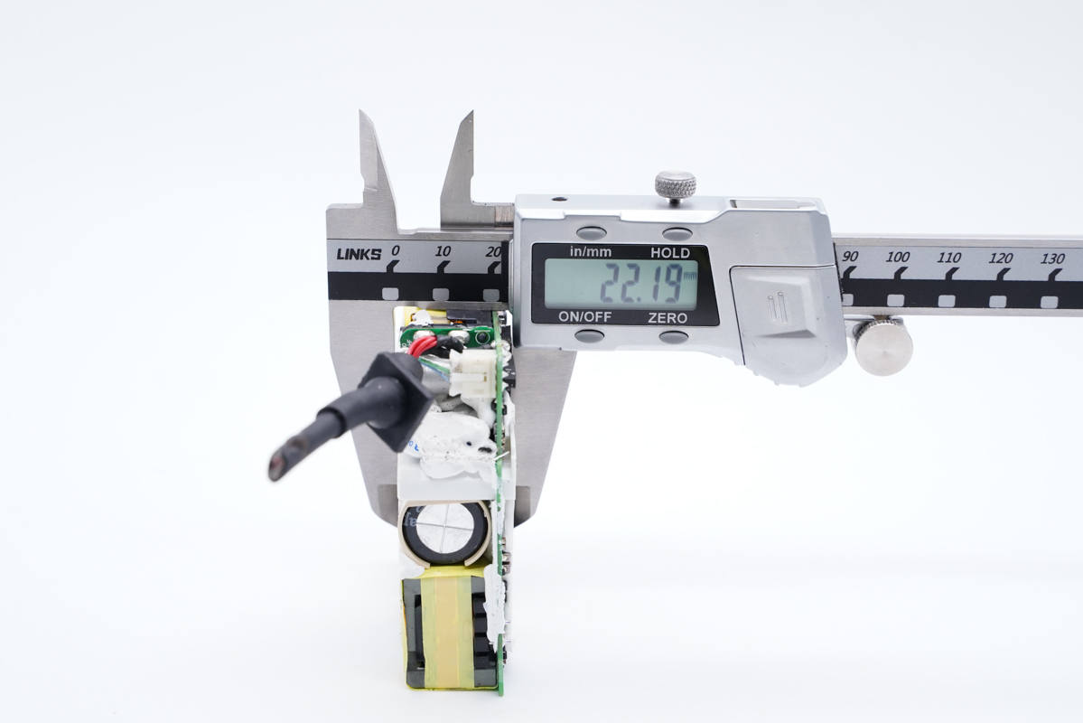

厚度为22.19mm。可以算得PCBA模块最大占用空间体积约为101.7cm³,功率密度为1.33W/cm³。

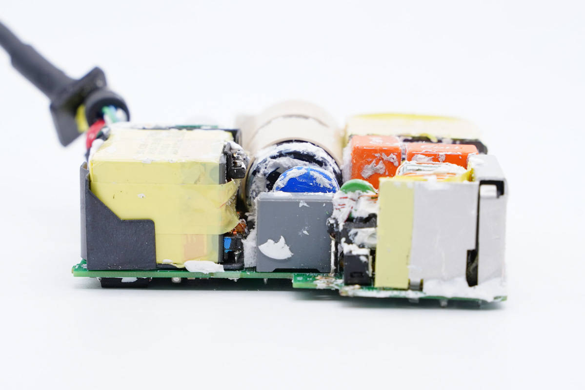

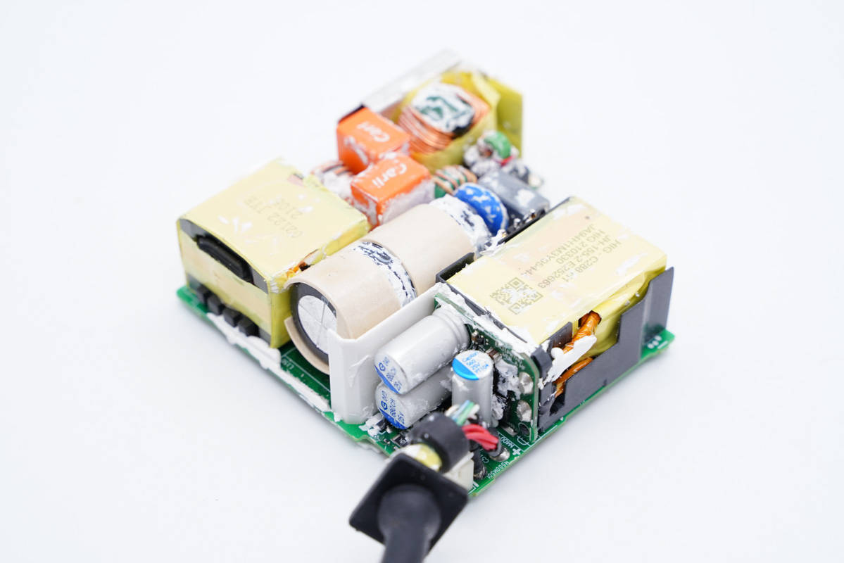

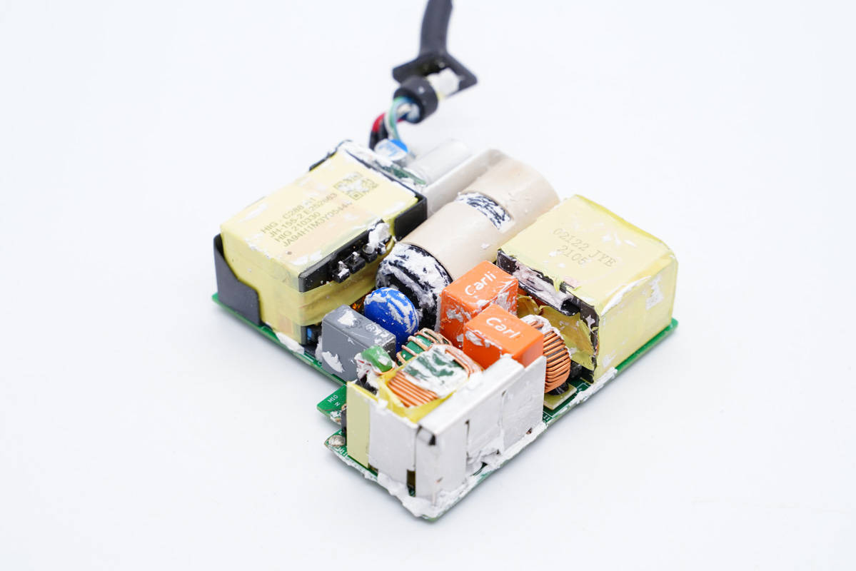

从布局上看,主板左侧设有输入滤波整流以及PFC升压电路器件;中间横置一颗高压滤波电解电容,外套胶套保护;右侧是变压器以及输出滤波电容等。

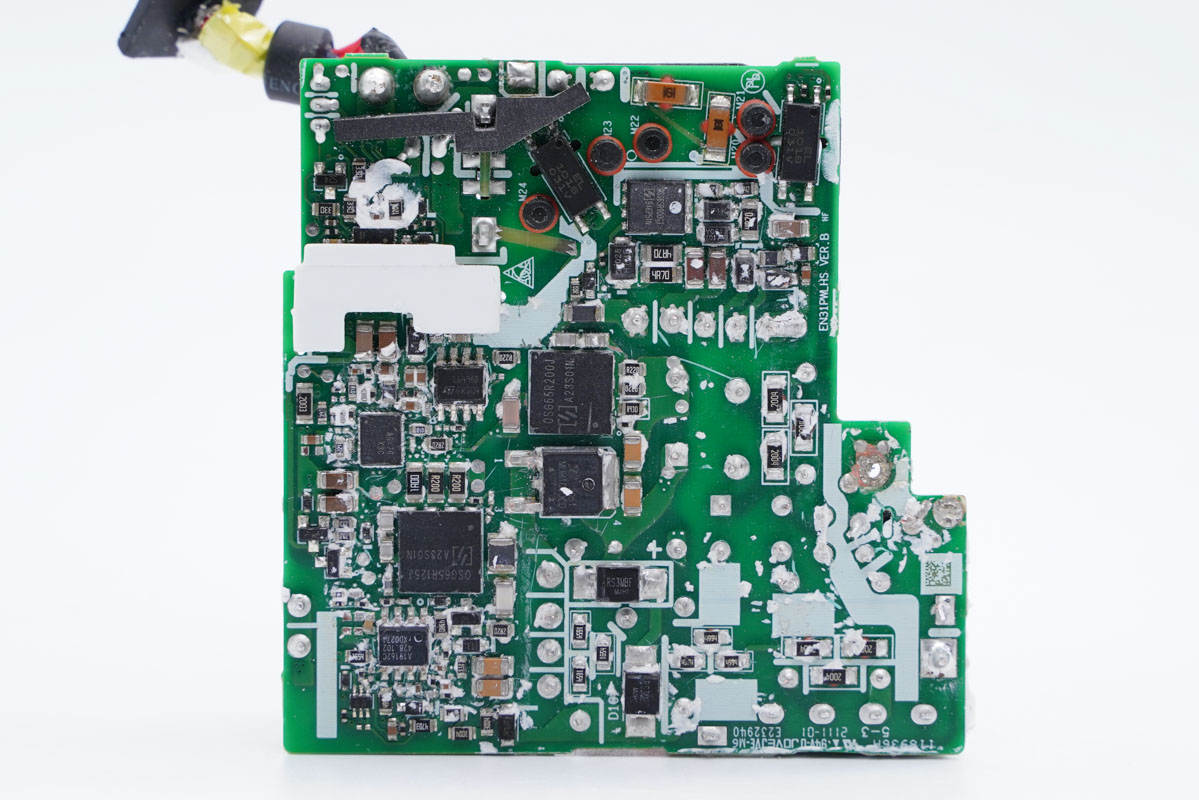

PCB板背面一览,PFC升压电路以及开关电源初级侧芯片集中在板子左侧中心区域。
通过观察发现,华为135W PD快充充电器采用APFC升压后为ACF开关电源供电,开关电源宽范围输出,由协议芯片控制输出电压的架构。下面我们就从输入端开始一一了解各元器件的信息。

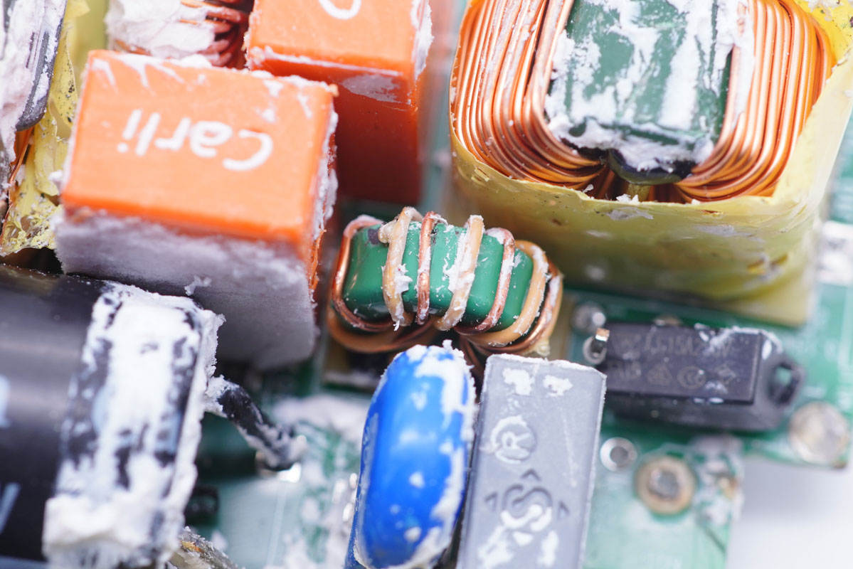

输入端一览,右侧有保险丝、安规电容、共模电感等器件。

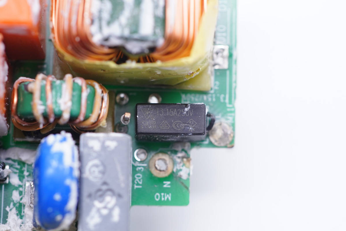

延时保险丝规格为3.15A 250V。

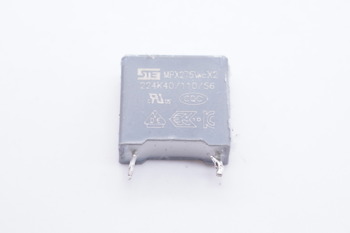

安规电容特写,来自松田电子,0.22μF。

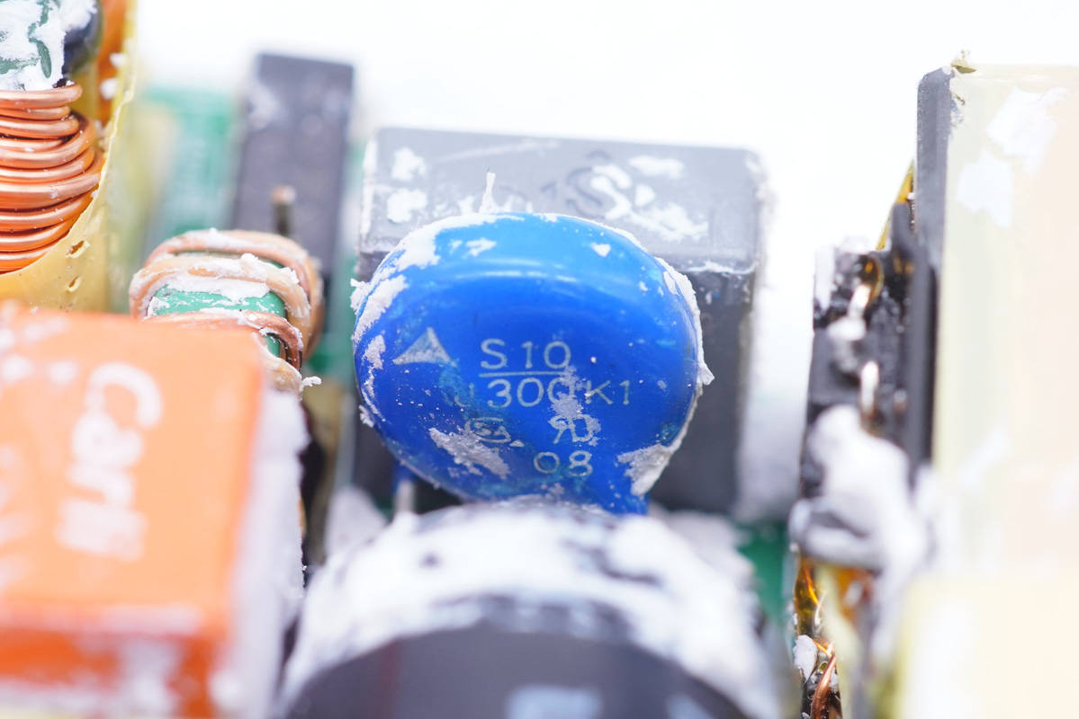

300K1蓝色压敏电阻,用于输入过压保护。
共模电感两级设计用于滤除EMI干扰,小的双线绕制。
大的包裹胶带绝缘。

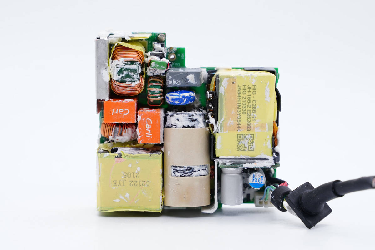

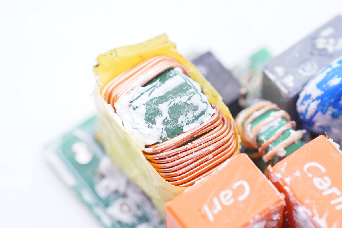

PCB板一侧,整流桥配有散热片,这一侧还有两颗滤波电容、电感以及PFC升压电感。
GBL410A整流桥来自扬杰电子。

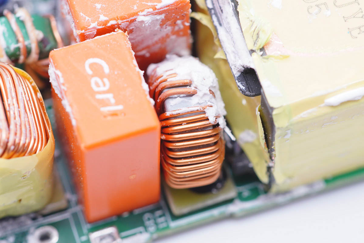

滤波电容和电感特写,电容来自Carli凯励。

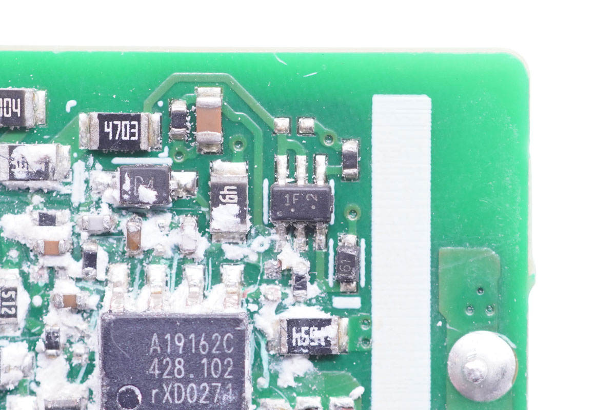

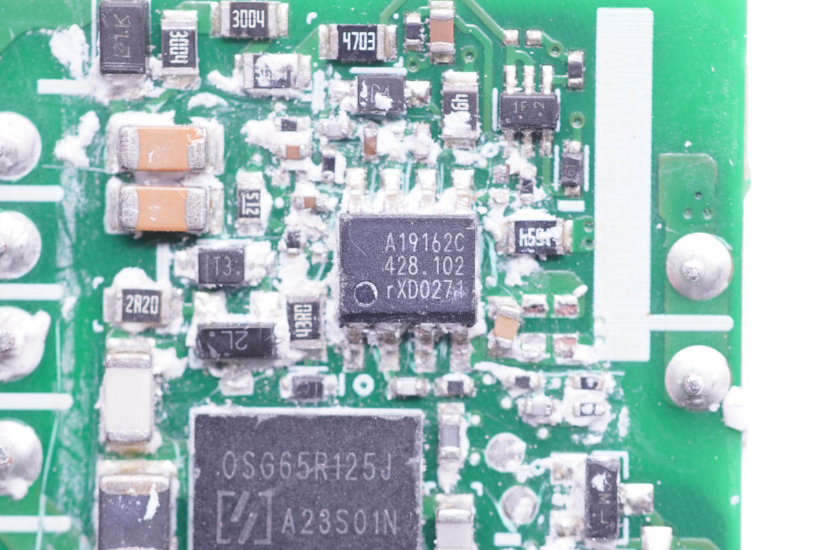

PFC控制器采用NXP恩智浦TEA19162,用于将整流后的电压升压,进行主动功率因数校正,内部集成X电容放电元件,无需外部元件,集成软启动和关断,支持高精度稳压升压,并且内置多重完善的保护功能。
PFC升压开关管采用东微OSG65R125JF,耐压700V,导阻125mΩ,PDFN8x8封装。

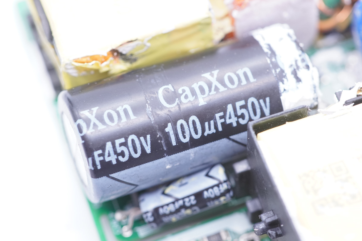

高压滤波电解电容来自丰宾,规格为450V 100μF。
充电头网拆解了解到,丰宾电容此前已被华为40W超级快充充电器、三星原装45W PD快充充电器、小米11原装55W氮化镓充电器、绿联65W 4C口氮化镓快充充电器、vivo 55W Super FlashCharge2.0闪充充电器、惠普笔记本电脑65W PD快充充电器等知名品牌的数十款快充产品采用,品质获得客户一致认可。

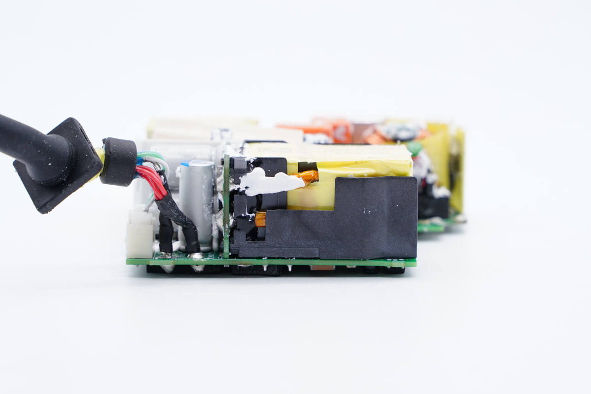

另一侧,变压器套有塑料壳加固和隔离保护。

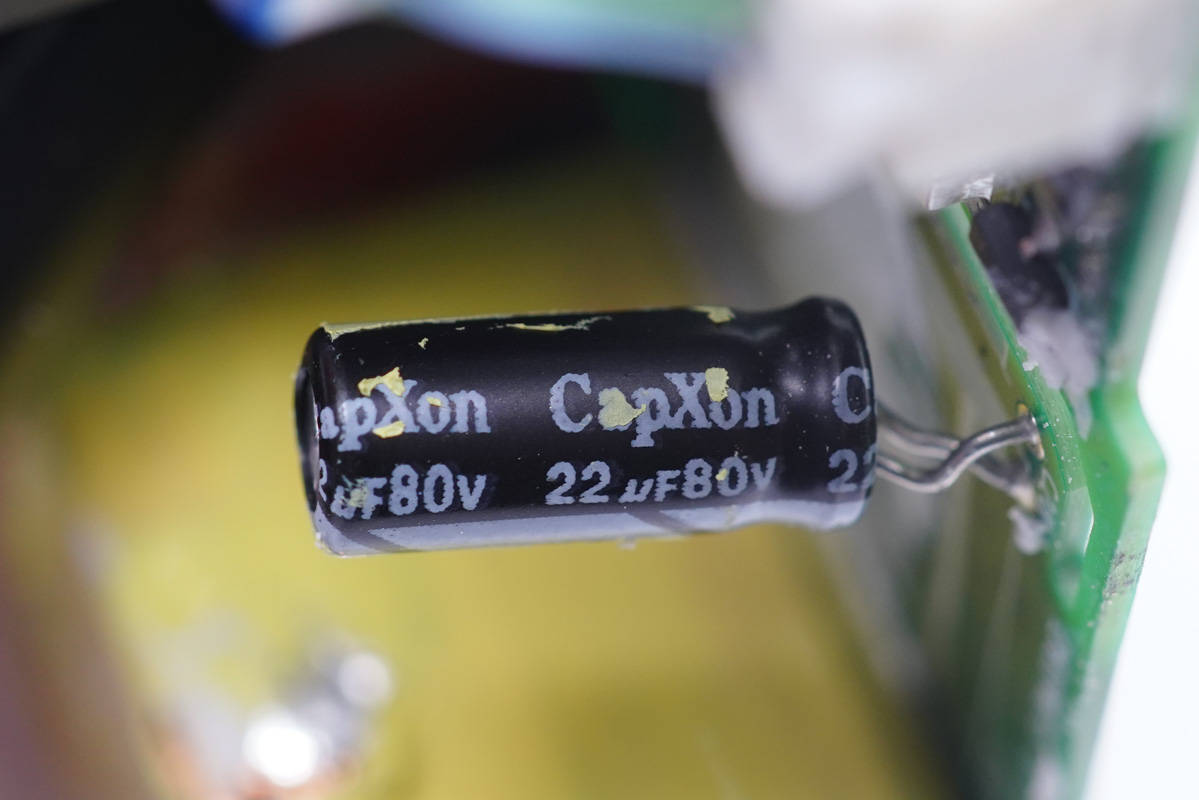

主控芯片供电电容也是来自丰宾,规格为80V 22μF。

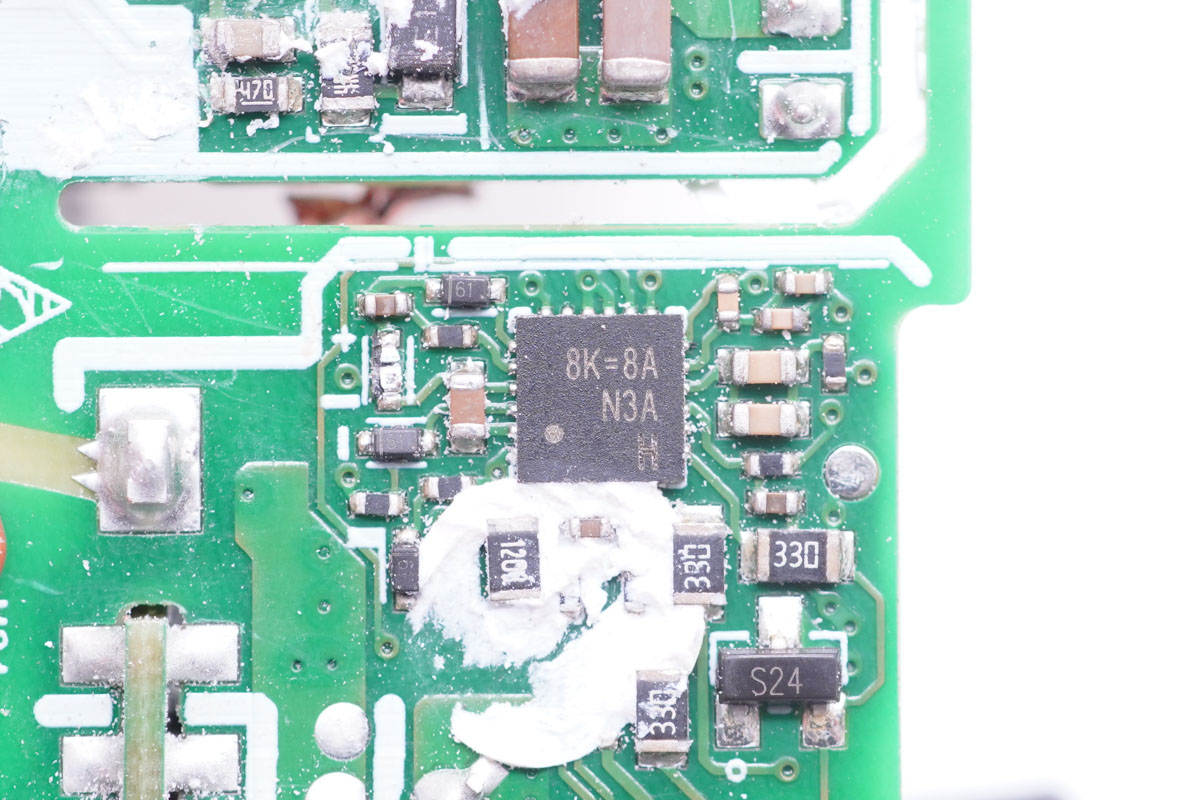

开关电源主控芯片特写,从丝印风格来看应该是来自立锜,定制型号。

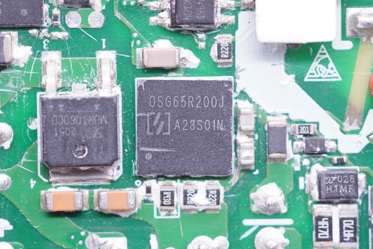

初级主开关MOS管采用东微OSG65R200JF,耐压700V,导阻200mΩ,PDFN8x8封装。

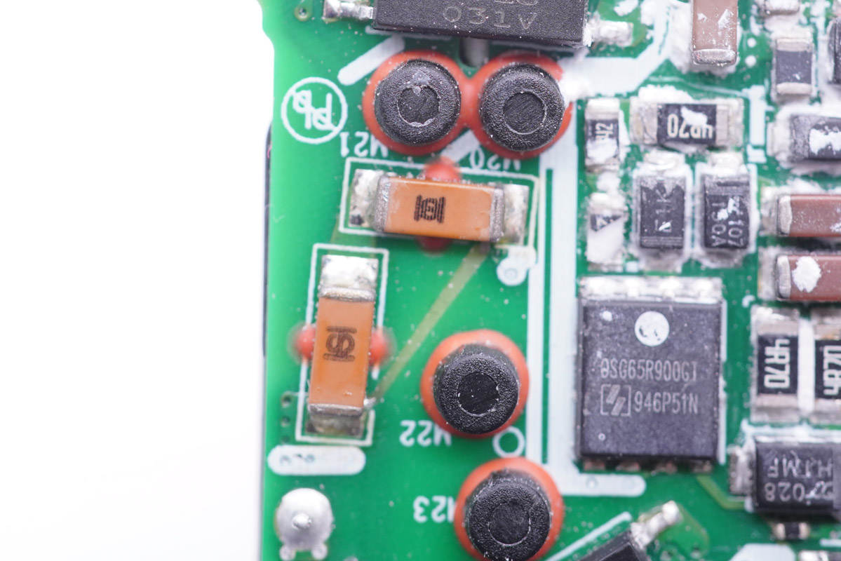

东微OSG65R900GT,耐压650V,导阻900mΩ,DFN5*6封装,用于ACF电路钳位开关。

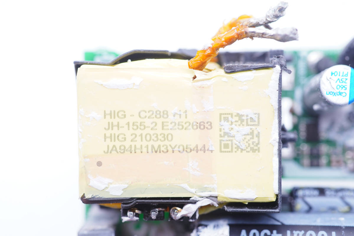

变压器特写,来自嘉龙海杰,外套绝缘壳,次级采用多层绝缘线。

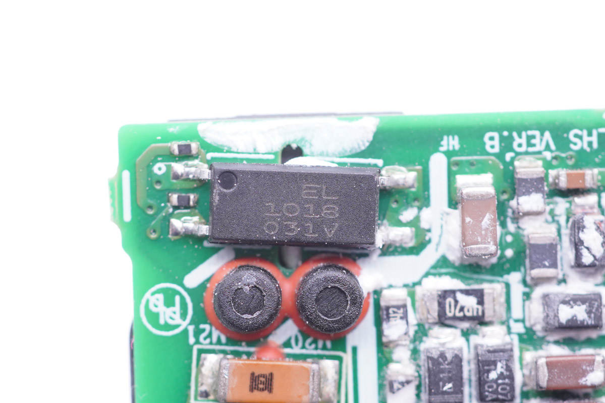

EL亿光 1018光耦。
另一颗特写,分别用于反馈调节输出电压以及保护。
两颗贴片Y电容。

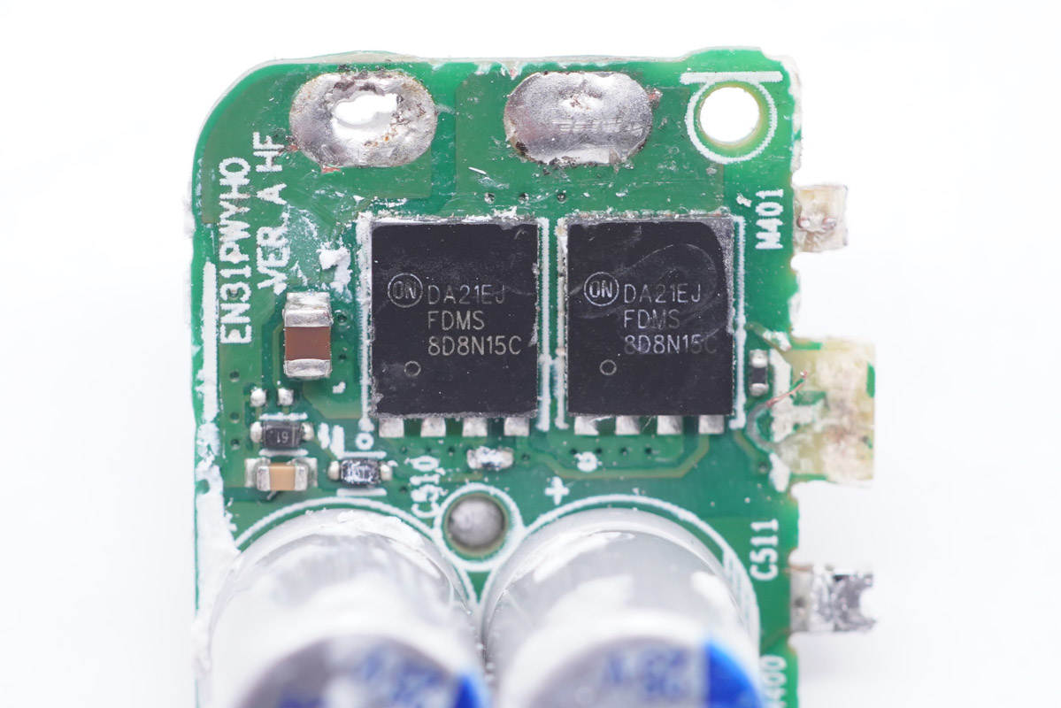

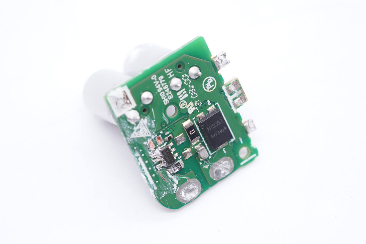

次级部分实际上只占一小部分空间,设有一块小板,有白色隔离板进行隔离保护。
小板一面有两颗同步整流管以及两颗滤波固态电容。
背面有同步整流控制器和三极管。

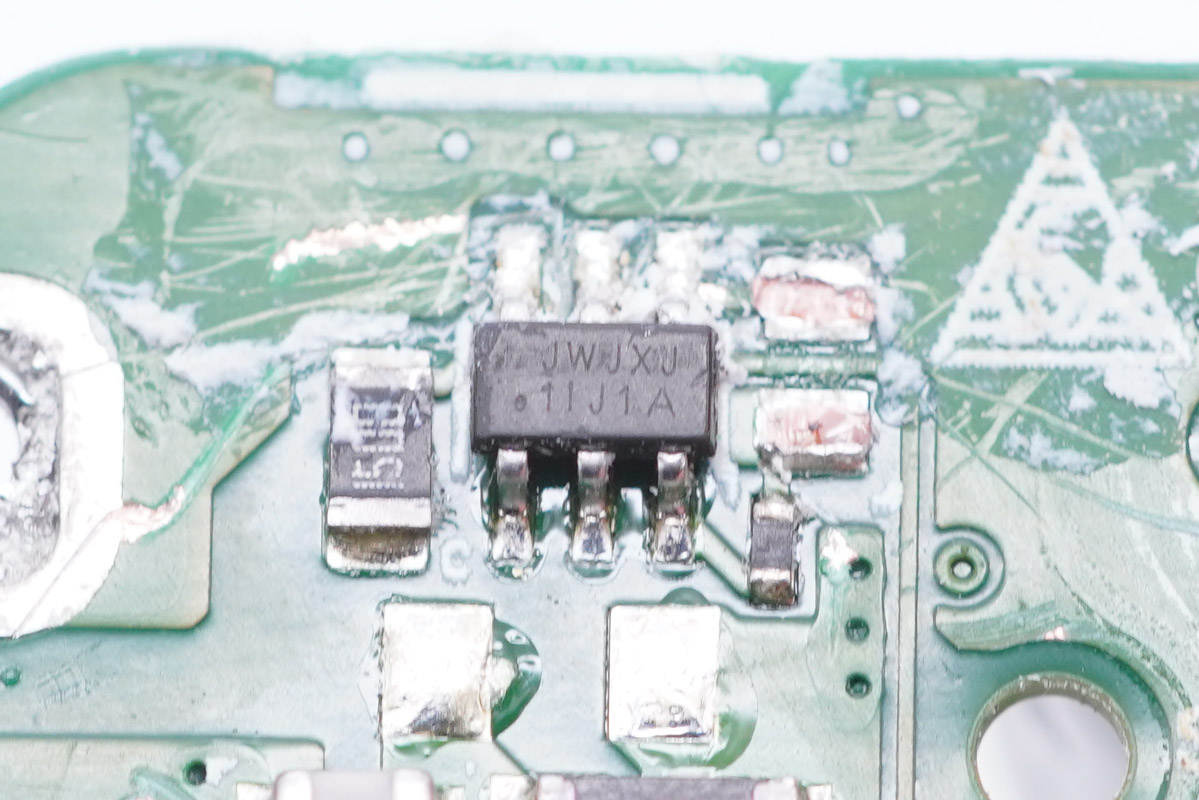

同步整流控制器来自杰华特。

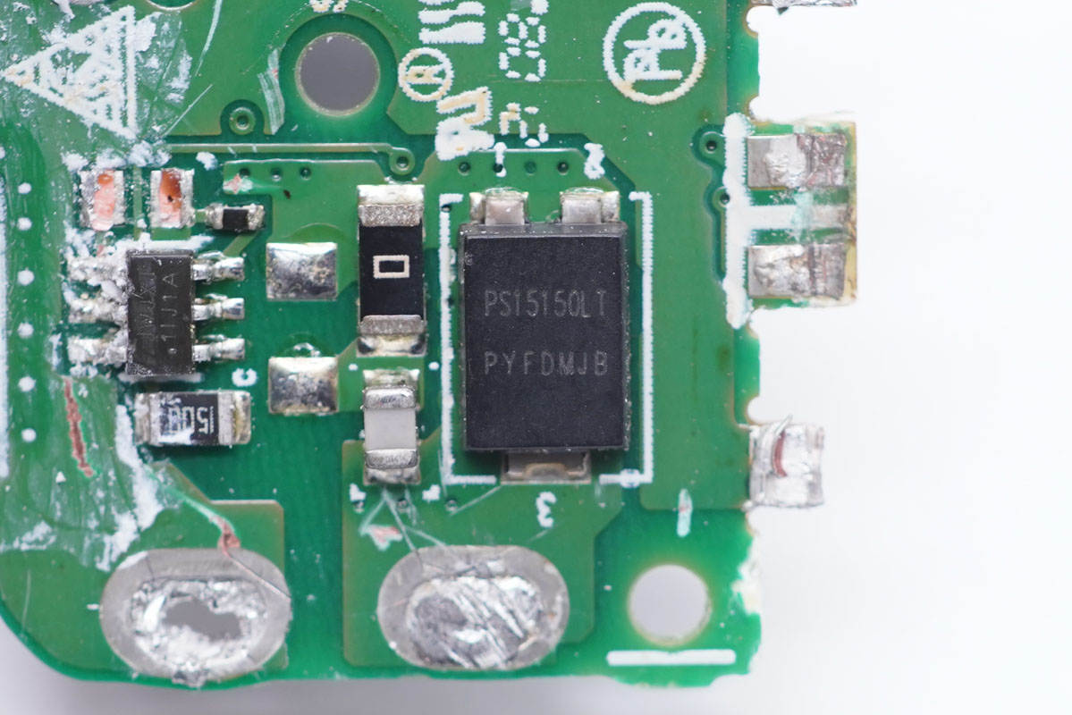

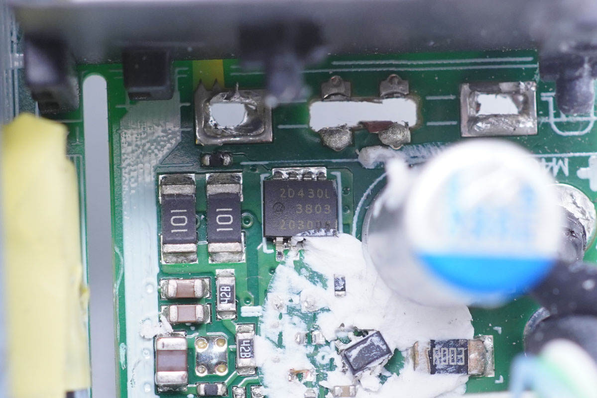

PS15150LT,15A150V耐压肖特基二极管,辅助同步整流,提高轻载效率。
同步整流管采用安森美FDMS8D8N15C,150V,85A,8.8mΩ。

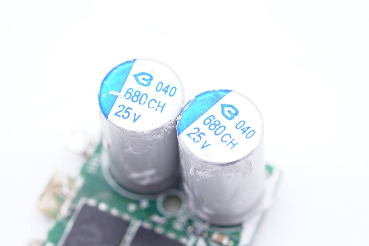

输出滤波固态电容来自绿宝石,规格都是25V 680μF。
第三颗来自丰宾,规格为25V 560μF。
协议芯片也是立锜定制型号。
