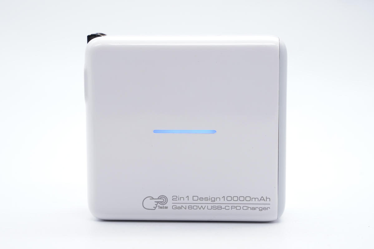

机身正面中心设有LED灯,下方印有产品名称和触摸标识。触摸标识区域,LED灯便会亮蓝光。

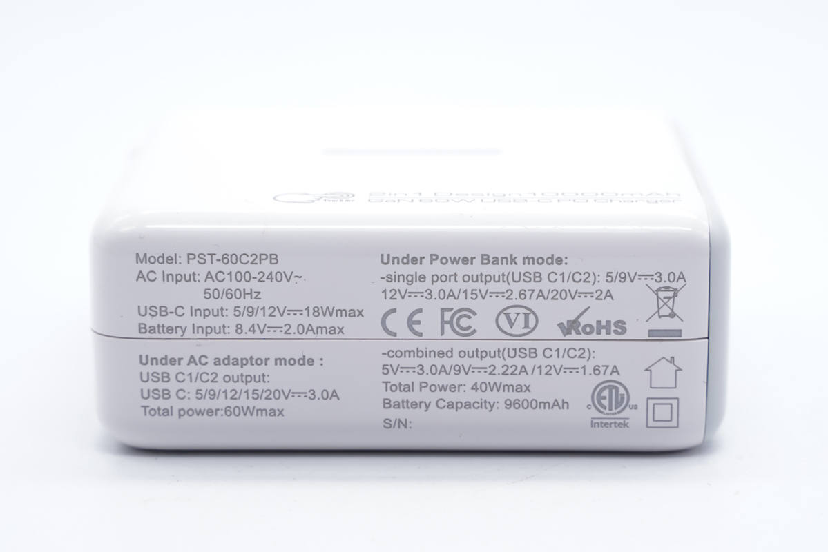

侧身外壳上印有产品参数
型号:PST-60C2PB
AC输入:100-240V~50/60HZ
USB-C输入:5/9/12V 18W Max
电池输入:8.4V2A Max
充电器模式:
USB-C1/C2输出:5V3A、9V3A、12V3A、15V3A、20V3A  Max
总输出:60W Max
移动电源模式:
USB-C1/C2单口输出:5V3A、9V3A、12V3A、15V2.67A、20V2A  Max
USB-C1/C2双口输出:5V3A、9V2.22A、12V1.67A
总输出:40W Max
电池容量:9600mAh
产品已经通过了CE、FCC、ETL、RoHS认证,以及VI级能效认证。

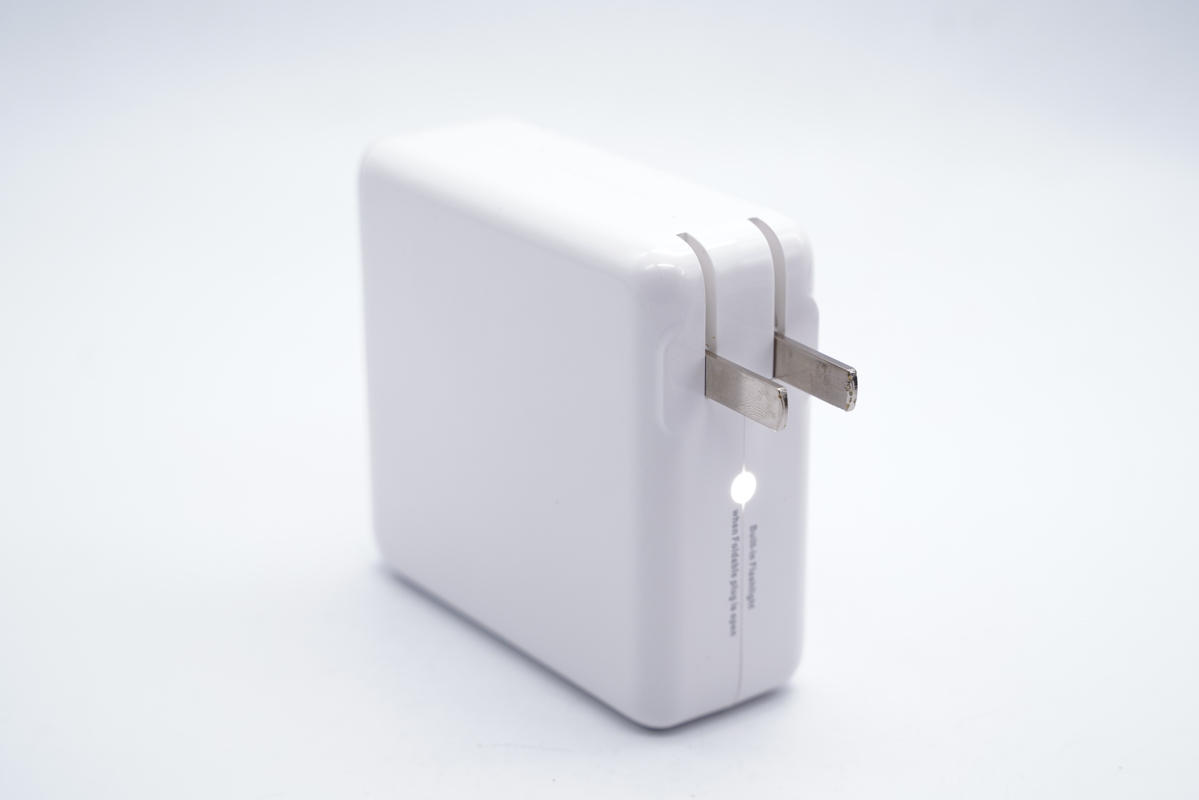

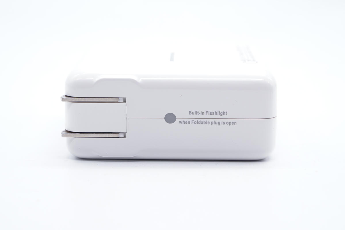

插脚两侧加入双翼设计,日常使用更加稳定。中心处设有应急照明灯, 当插脚收起时, 应急照明灯会熄灭。当插脚打开时, 应急照明灯会自动亮起, 以便用户在夜间找到墙上插座,或应急照明使用。
应急照明灯还具有AC输入检测功能,当检测到交流电时,应急照明灯会自动熄灭,无交流电输入时会自动启动。当停电时,应急照明灯还能帮助用户找到产品。据了解此功能还申请了实用新型专利。
提示语表明插脚展开灯就会亮,实际上也是如此,提醒用户收回插脚。

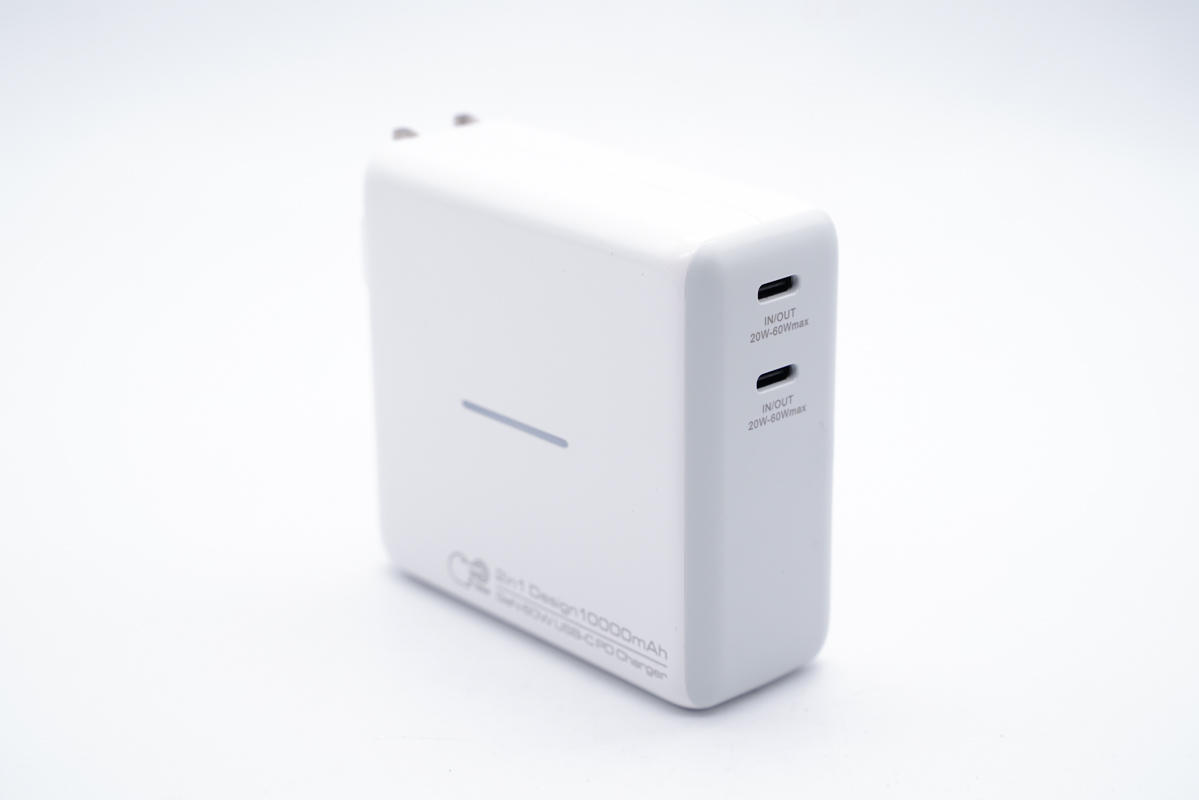

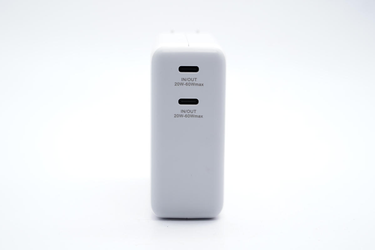

输出端配有两个一样的USB-C接口,都支持双向快充,功率20-60W。两口支持盲插60W(充电器模式) 或盲插40W(移动电源模式)。

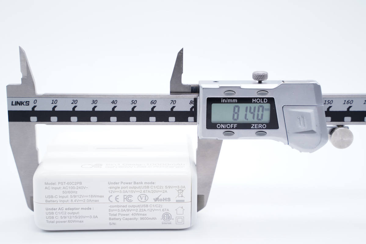

测得机身长度为81.4mm。

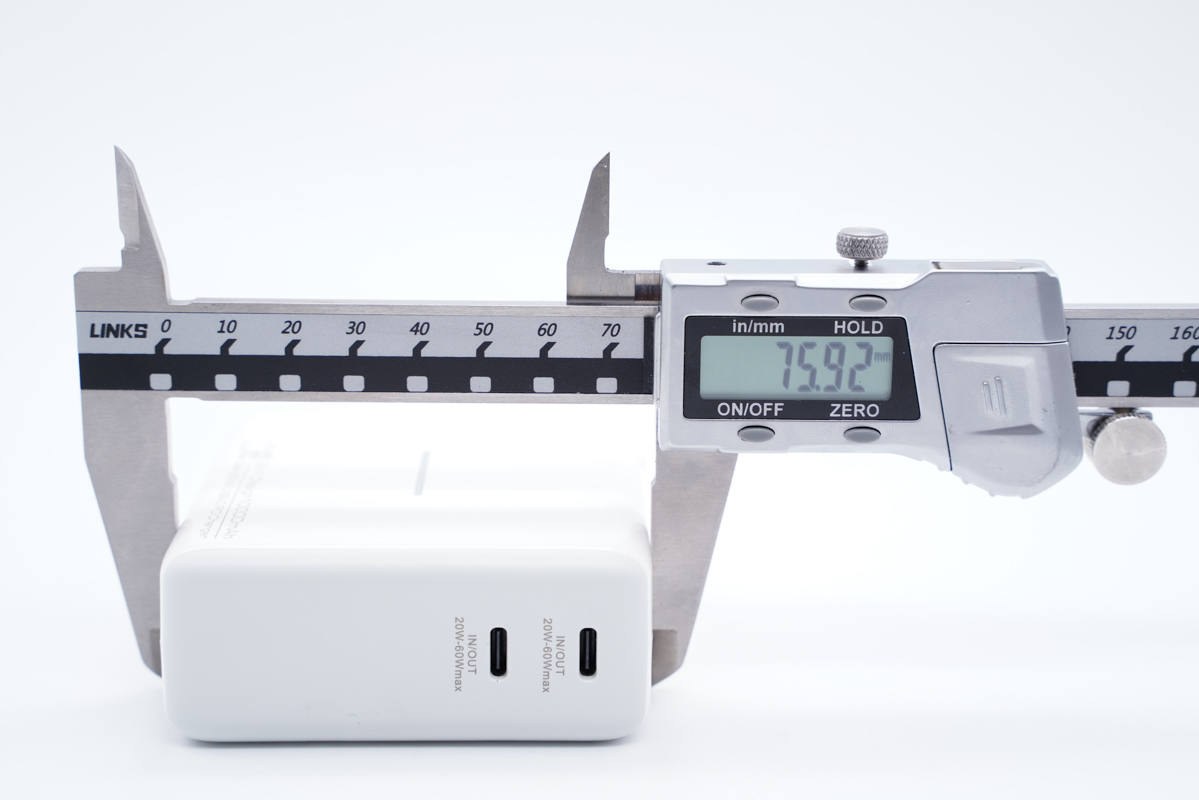

宽度为75.92mm。

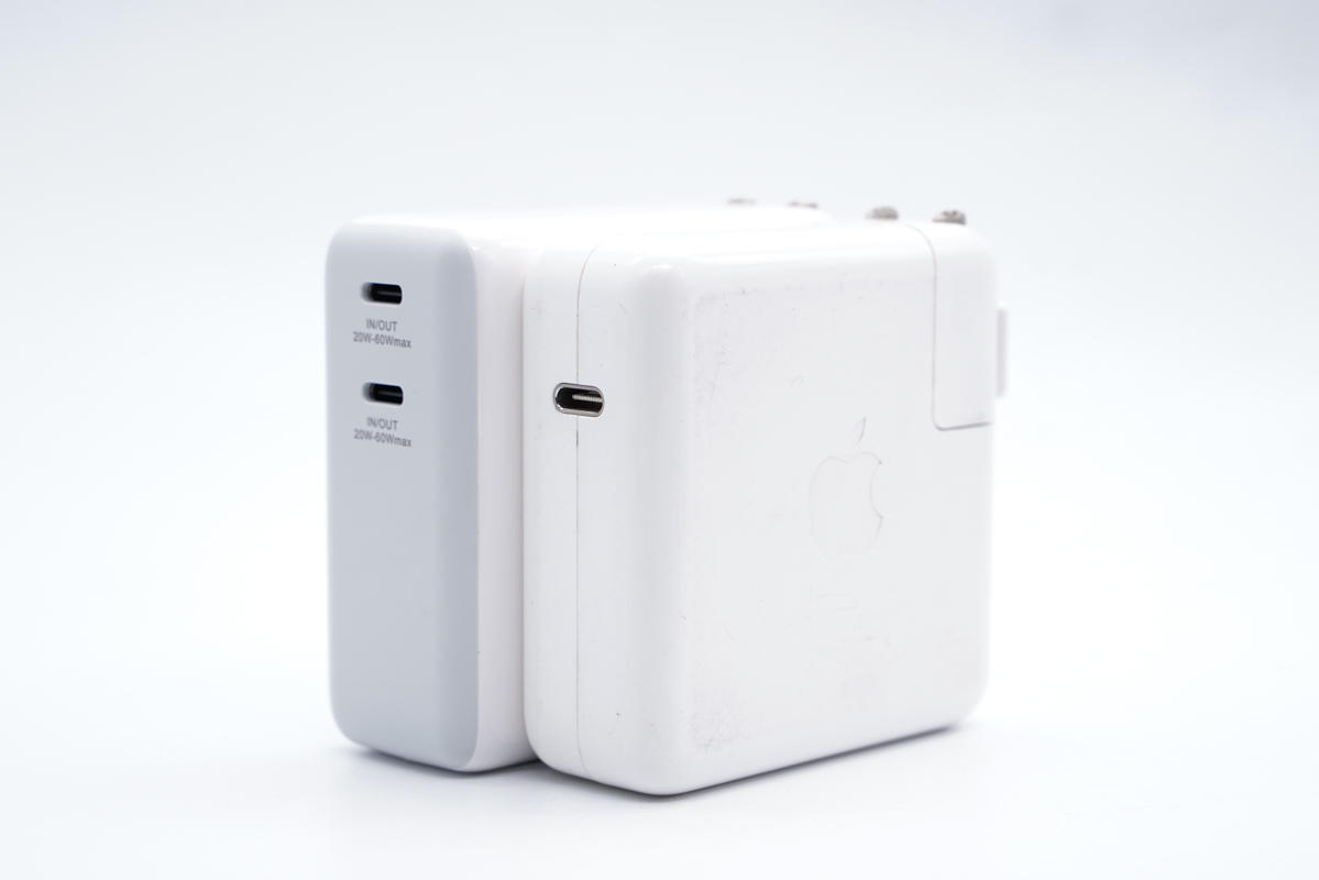

和苹果61W充电器直观对比,稍微长一点。

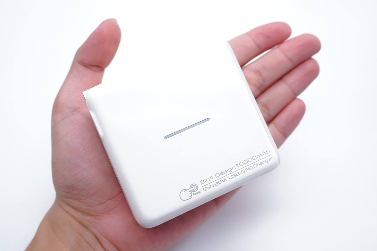

拿在手上的直观感受。

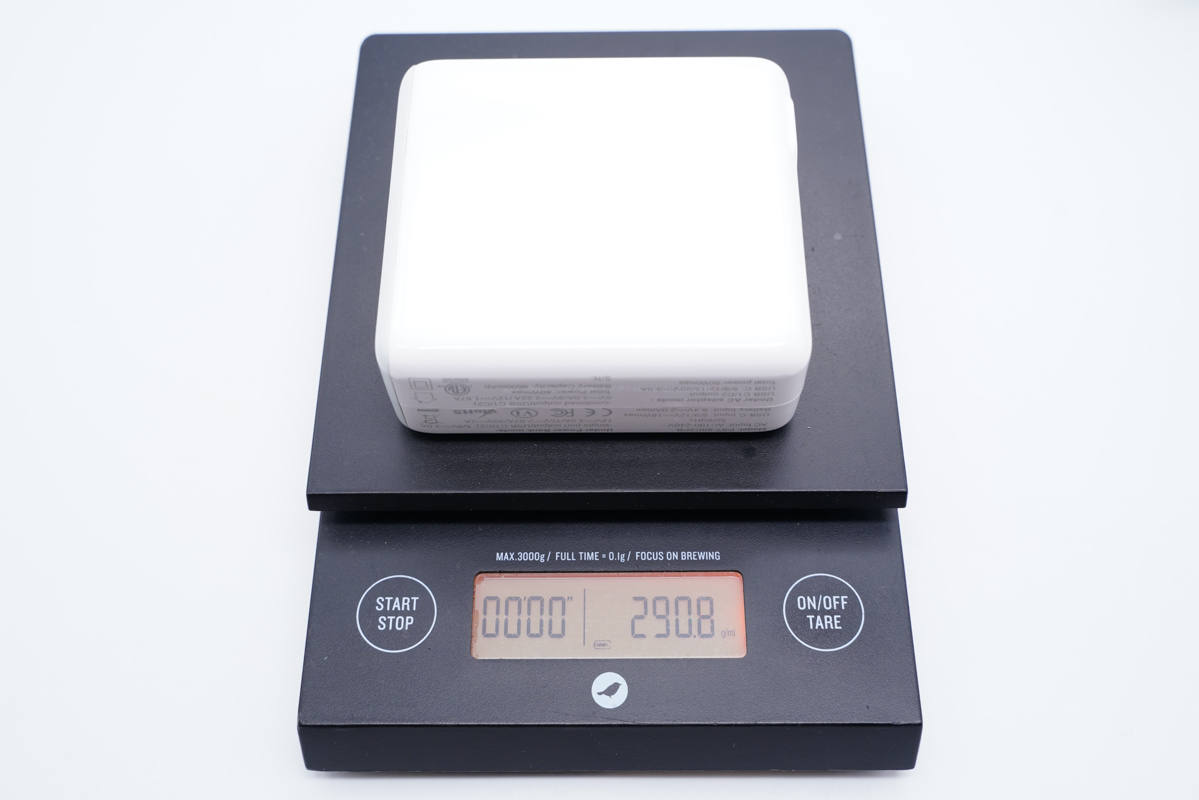

净重约为291g。

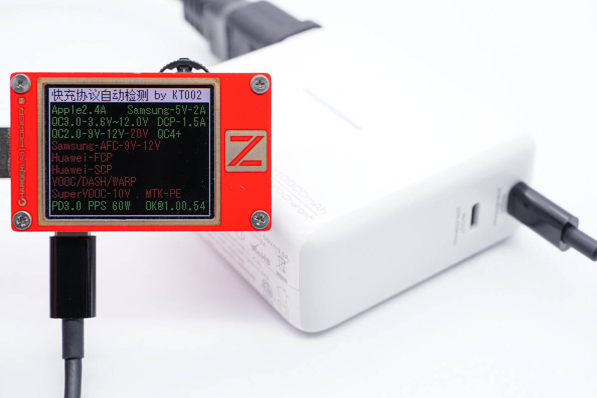

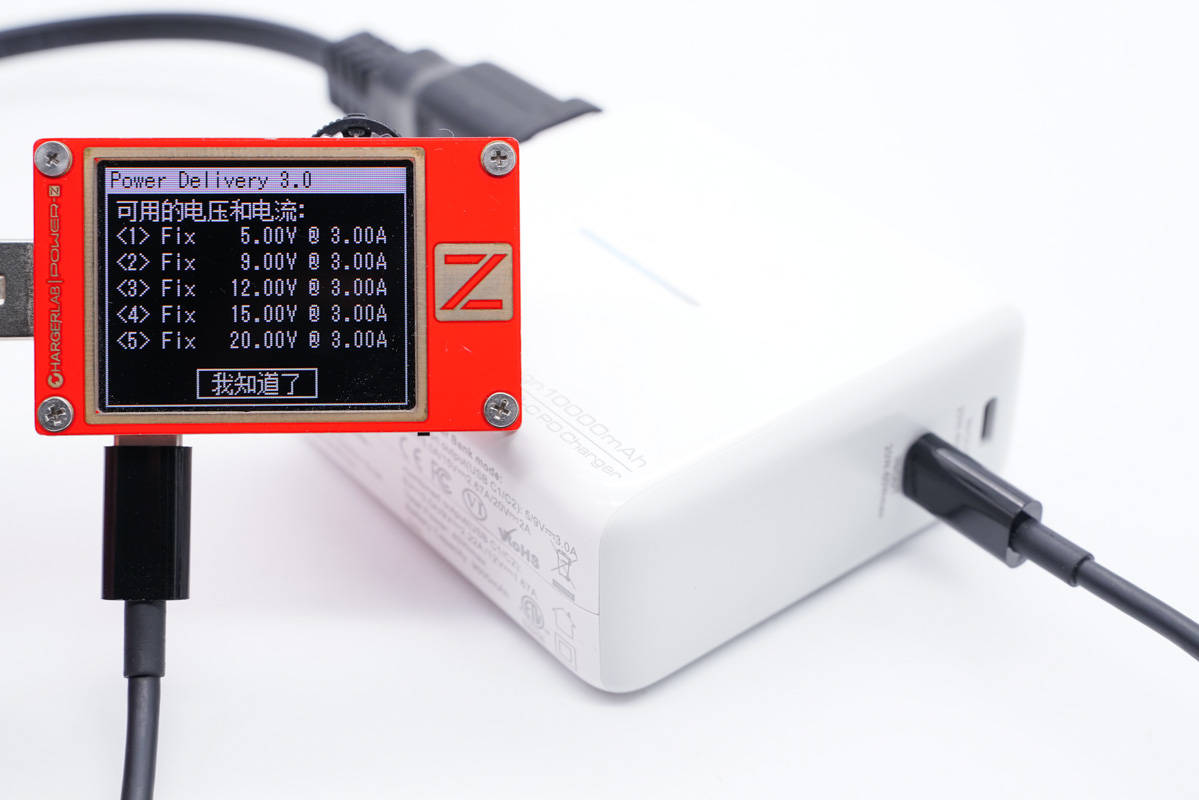

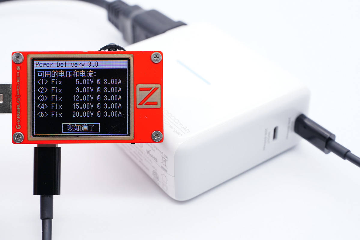

充电器模式下,使用ChargerLAB Power-Z KT002测得USB-C口支持Apple2.4A、Samsung 5V2A和DCP协议,以及QC2.0/3.0、PD3.0、PPS快充协议,最大功率能达到60W。
此外具备5V3A、9V3A、12V3A、15V3A、20V3A五组固定电压档位。
另一个C口在充电器模式下输出协议相同。
PDO报文也完全一样。

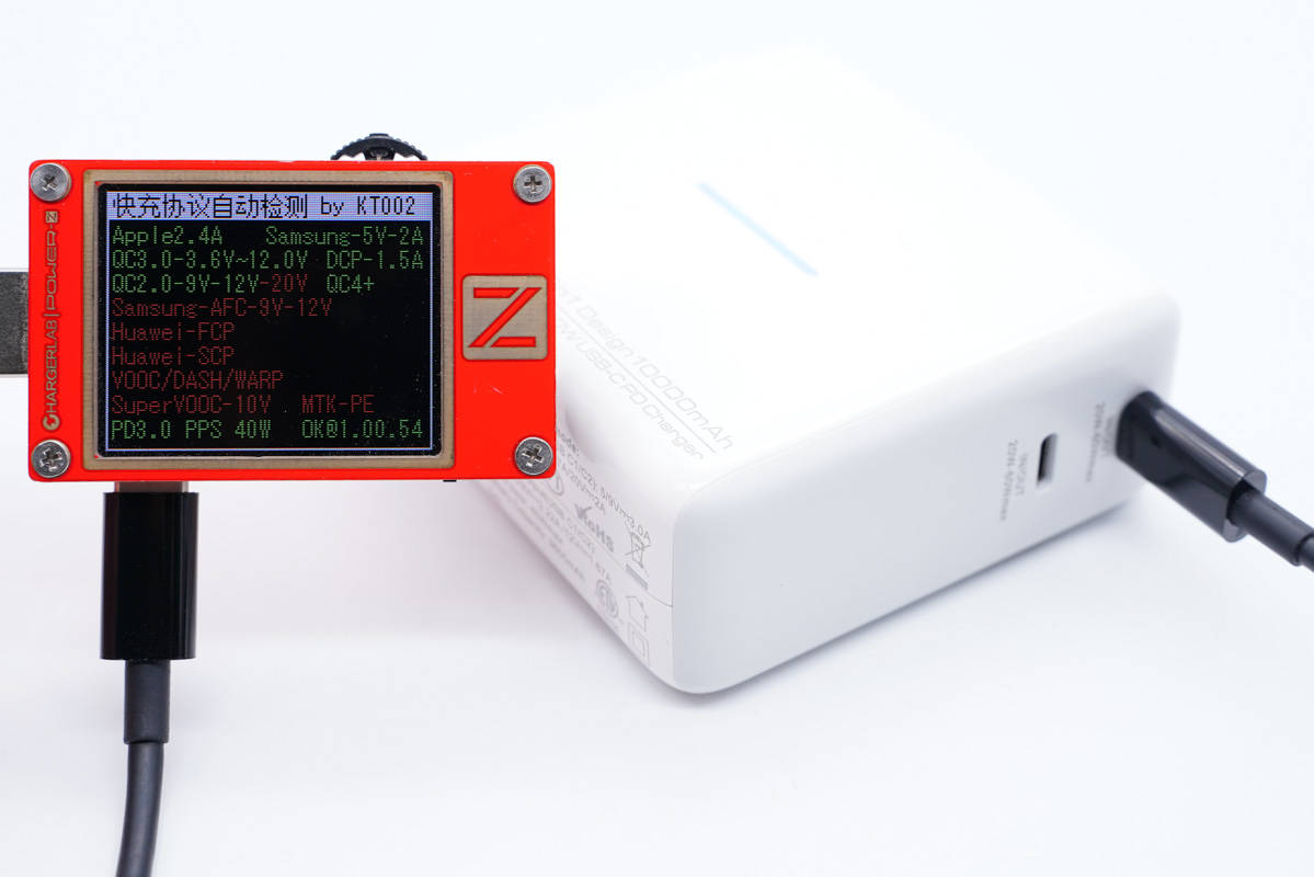

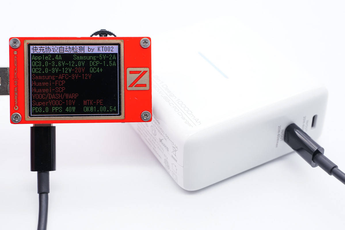

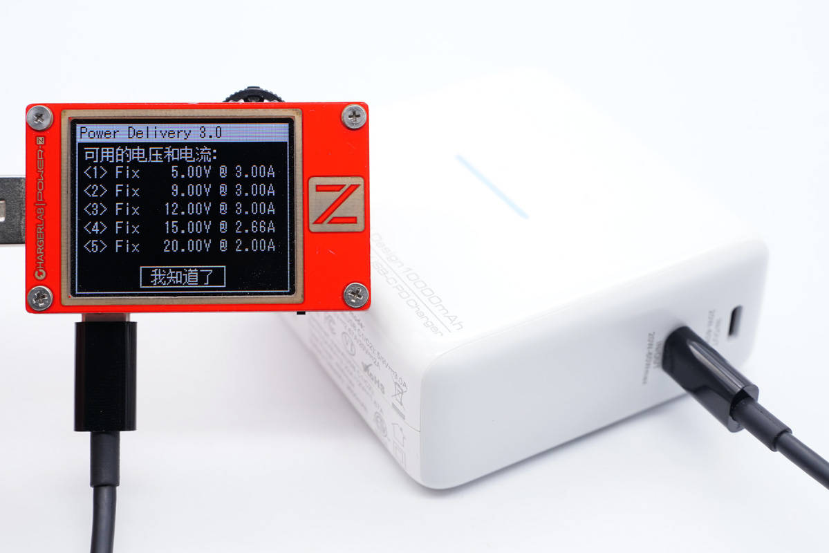

移动电源模式下,使用KT002测得USB-C口同样支持Apple2.4A、Samsung 5V2A、DCP、QC、PD3.0、PPS快充协议,最大功率能达到40W。

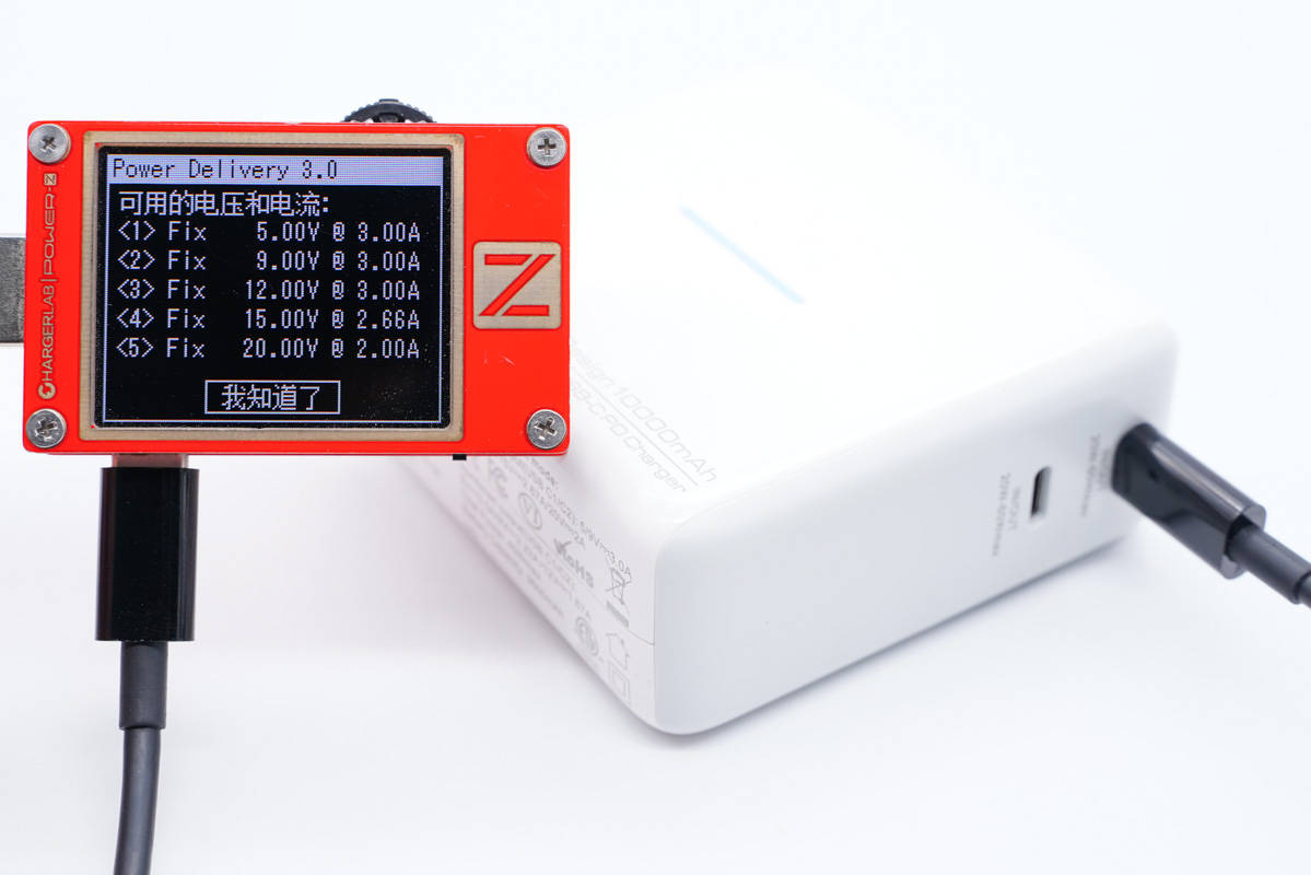

PDO报文显示具备5V3A、9V3A、12V3A、15V2.66A、20V2A五组固定电压档位。
移动电源模式下,两个C口输出协议也相同。
PDO报文也相同,即无论是充电器模式还是移动电源模式,两个C口单口输出性能完全一样,支持功率盲插,使用十分方便。

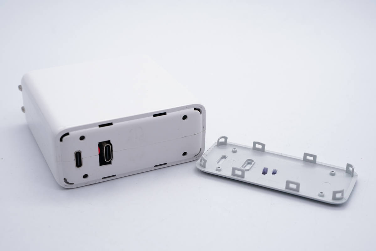

首先将输出端盖板拆开,采用卡扣封装固定。

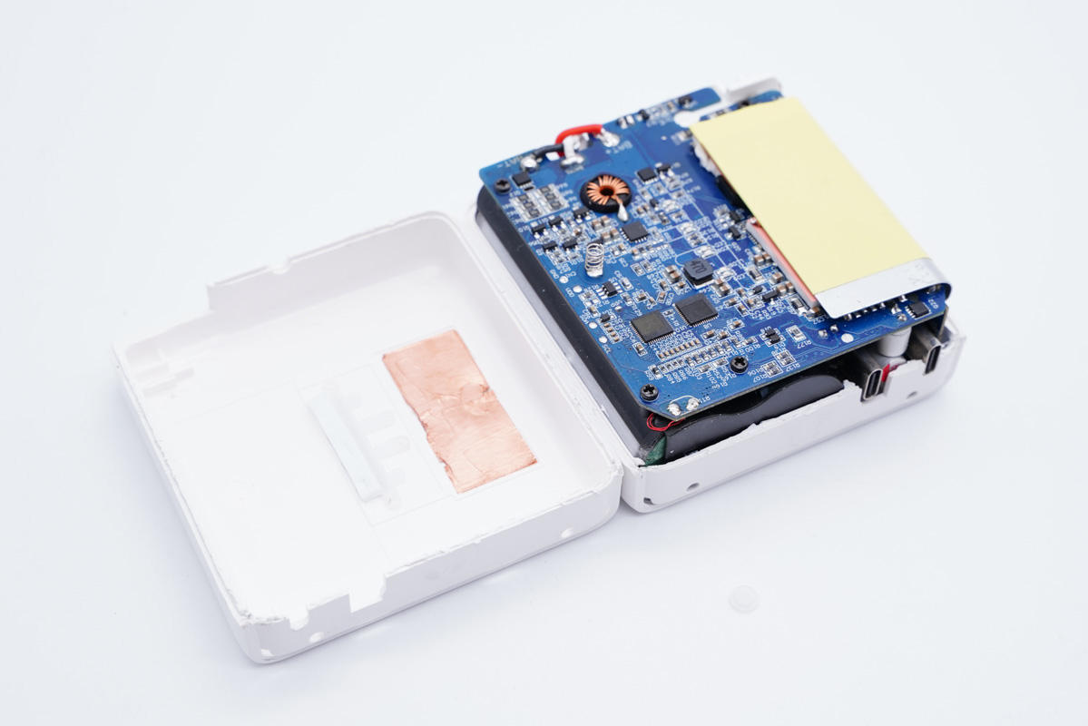

接着可以沿侧身将机身壳拆开,超声波焊接封装,外壳上贴有触摸铜箔。
PCB板使用螺丝固定。

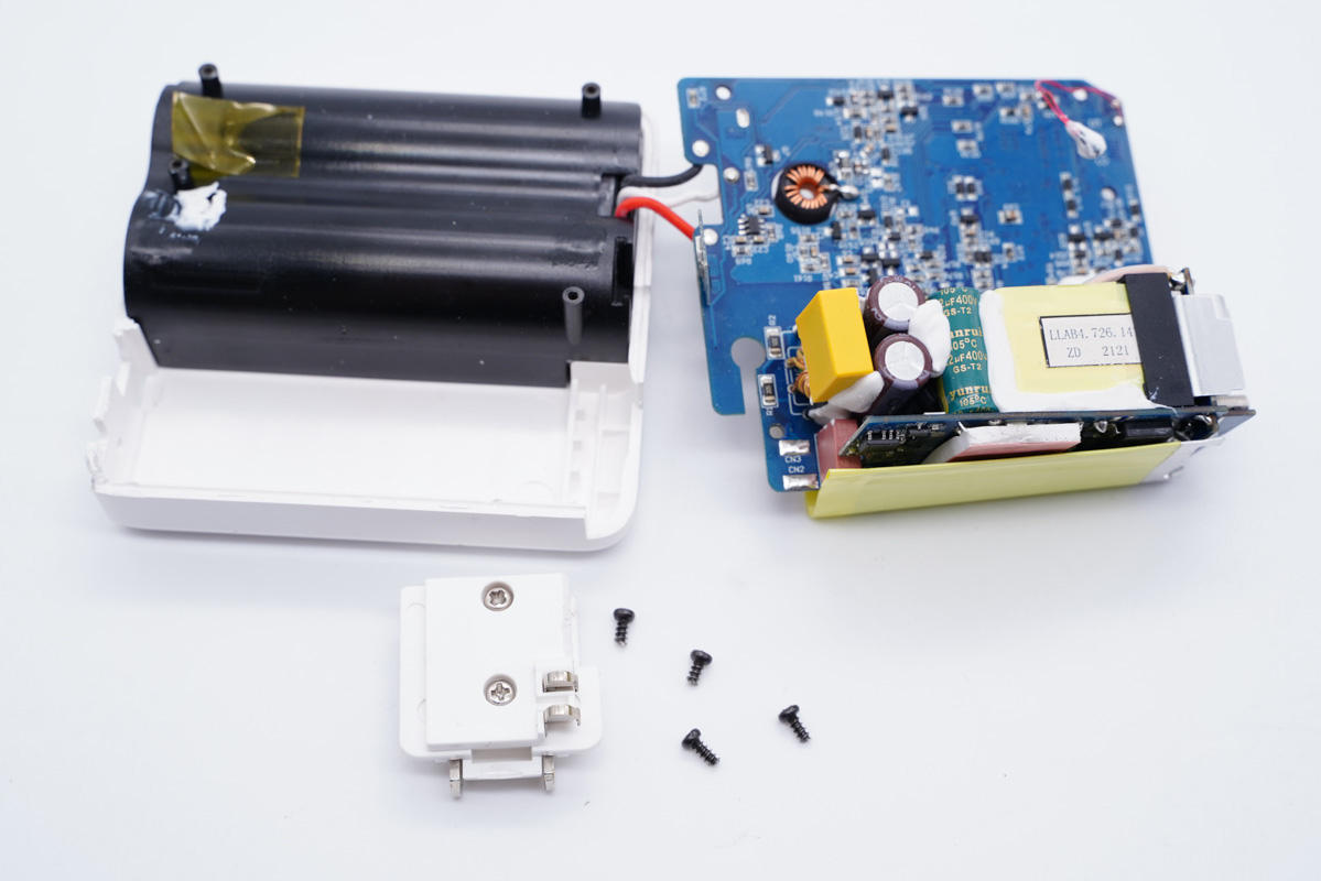

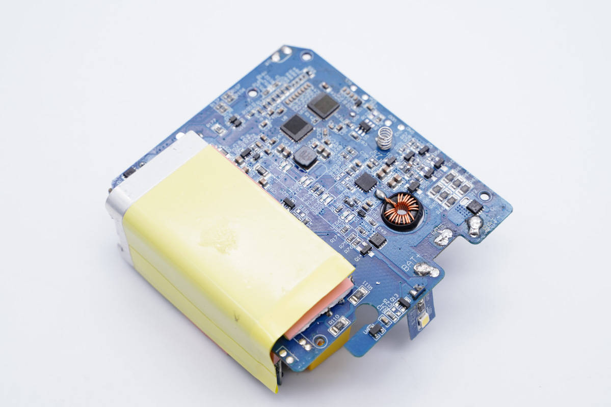

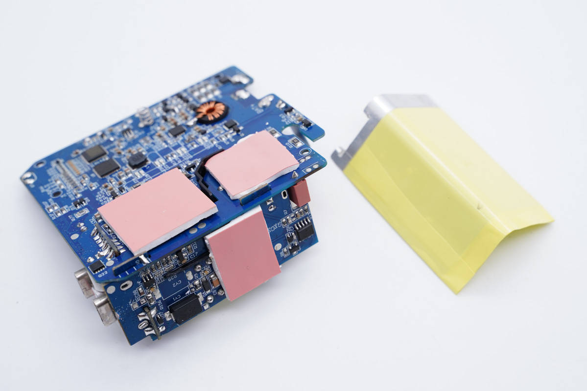

拆掉螺丝取出PCB板,插脚为单独模组设计,金属片接触通电,电池采用黑色塑料壳绝缘保护。

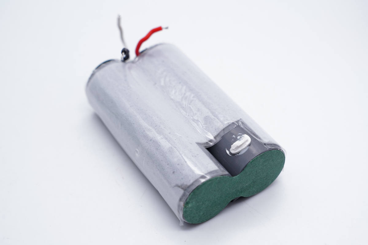

除塑料壳外,电池还贴有纳米隔热材料进行隔热处理,隔热垫背面,贴有黑色石墨烯贴纸,以均衡电池温度,提高电池安全性能,两端贴有青稞绝缘纸。

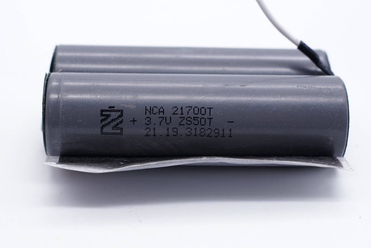

这款产品采用的是21700 NCA锂电池,两颗串联。

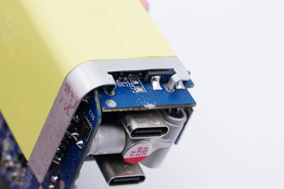

主板一侧布局充电器,并配有散热片帮助散热,散热片包裹绝缘胶带。
散热片锡焊固定。
拆掉散热片,主板以及侧边小板背面均贴有导热垫帮助导热。

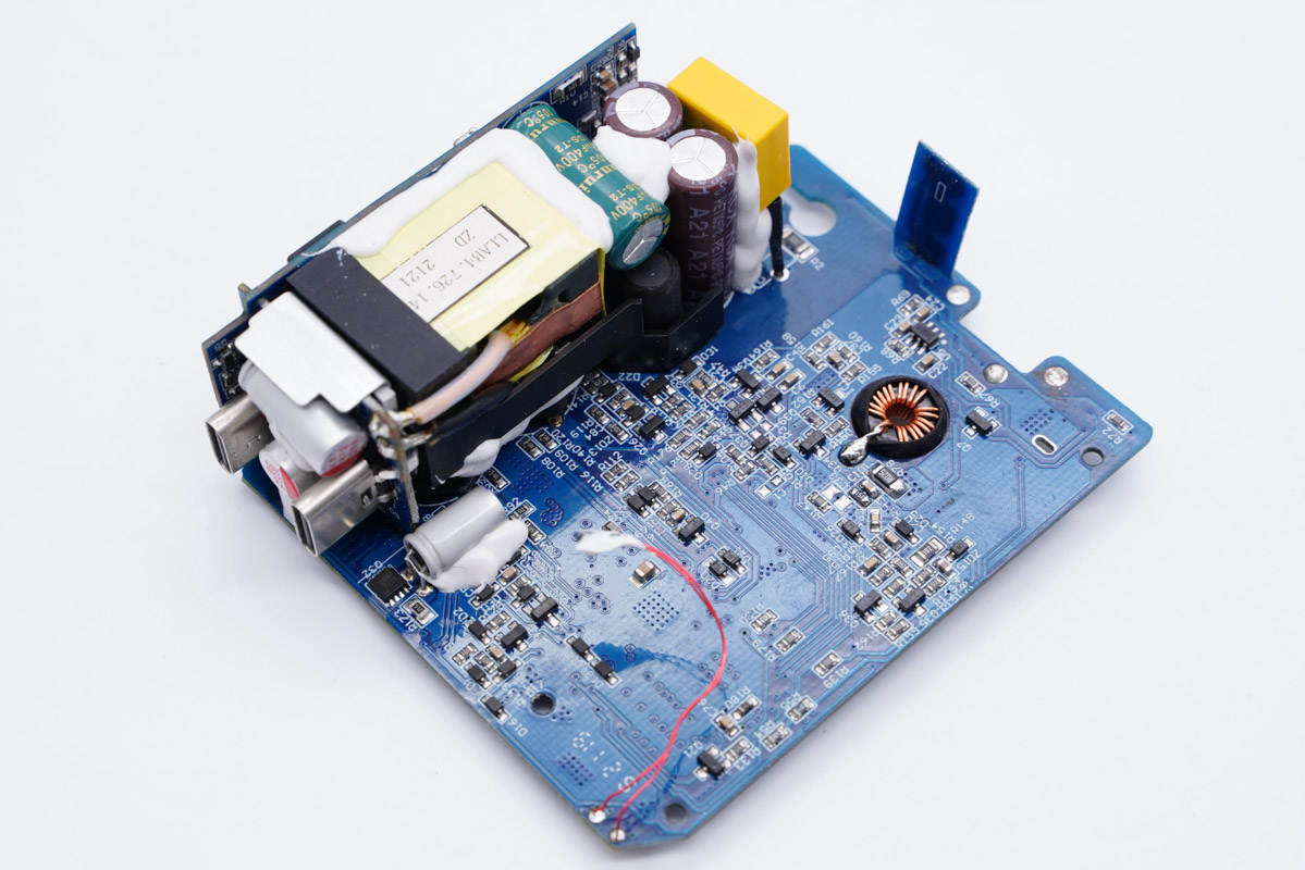

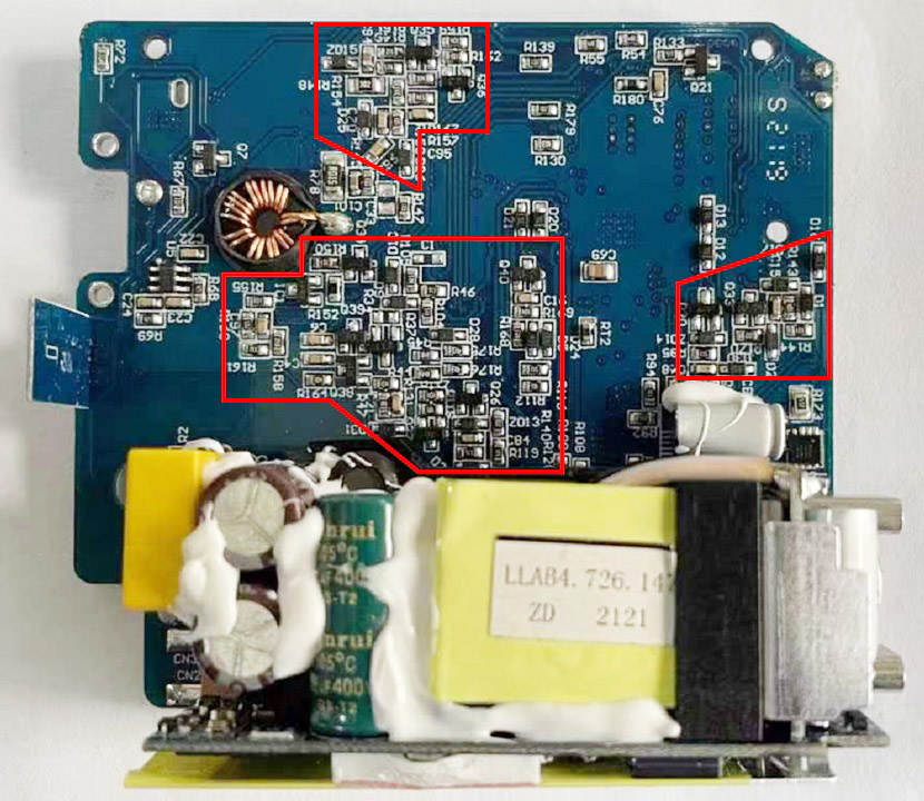

正面一览,电容、变压器等打胶固定,初次级间设有隔离板。整体布局相当紧凑,空间利用率很高。
据了解,此款产品使用了一种特殊的电路拓扑。相较于双路DC/DC需要同时进行降压工作的常规拓扑,这款产品使用了一种任意一路Bypass的独创电路拓扑。并且搭配了一种创新式互调电路, 实现独立参考源的DC/DC并联供电。
此种独创电路拓扑在整体系统效率上改进了3%-4%。更为令人惊讶的是,以上的电路系统的实现,完全是由模拟电路搭建而成(上图红框所示处),并未使用任何IC。据了解,上述电路已经申请了发明专利。

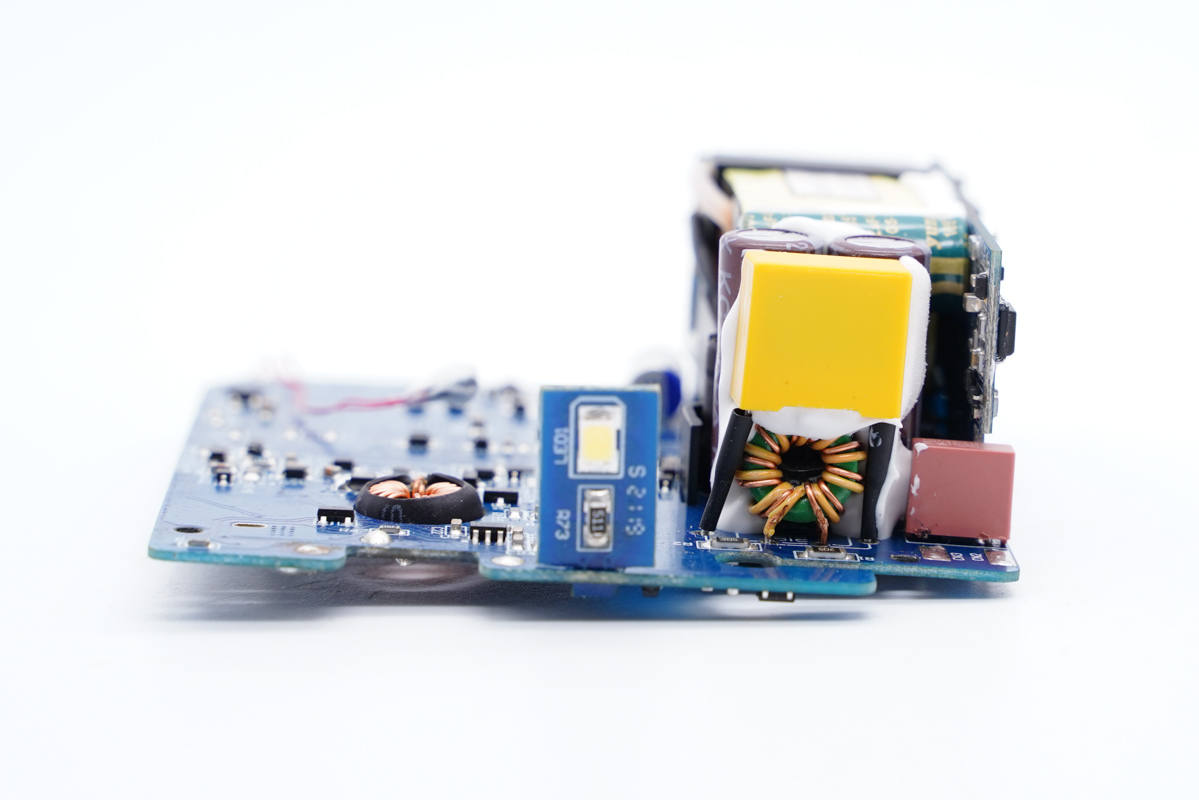

前端焊接一块LED小板,左侧一颗电感沉板设计。

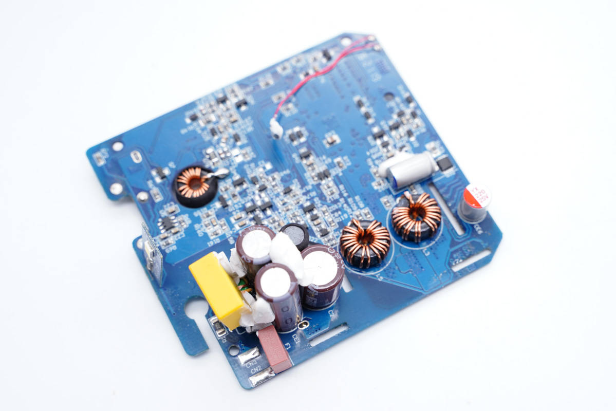

将侧边小板拆掉,正面有电容、变压器等。
主板上设有保险丝、X电容、滤波电容等,输出端有两颗升降压电感以及两颗滤波固态电容。

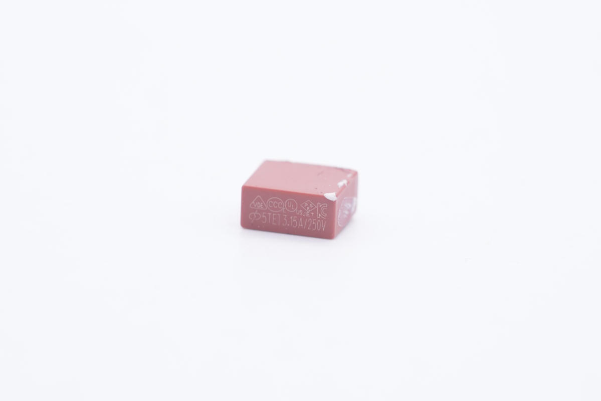

延时保险丝规格为3.15A 250V。

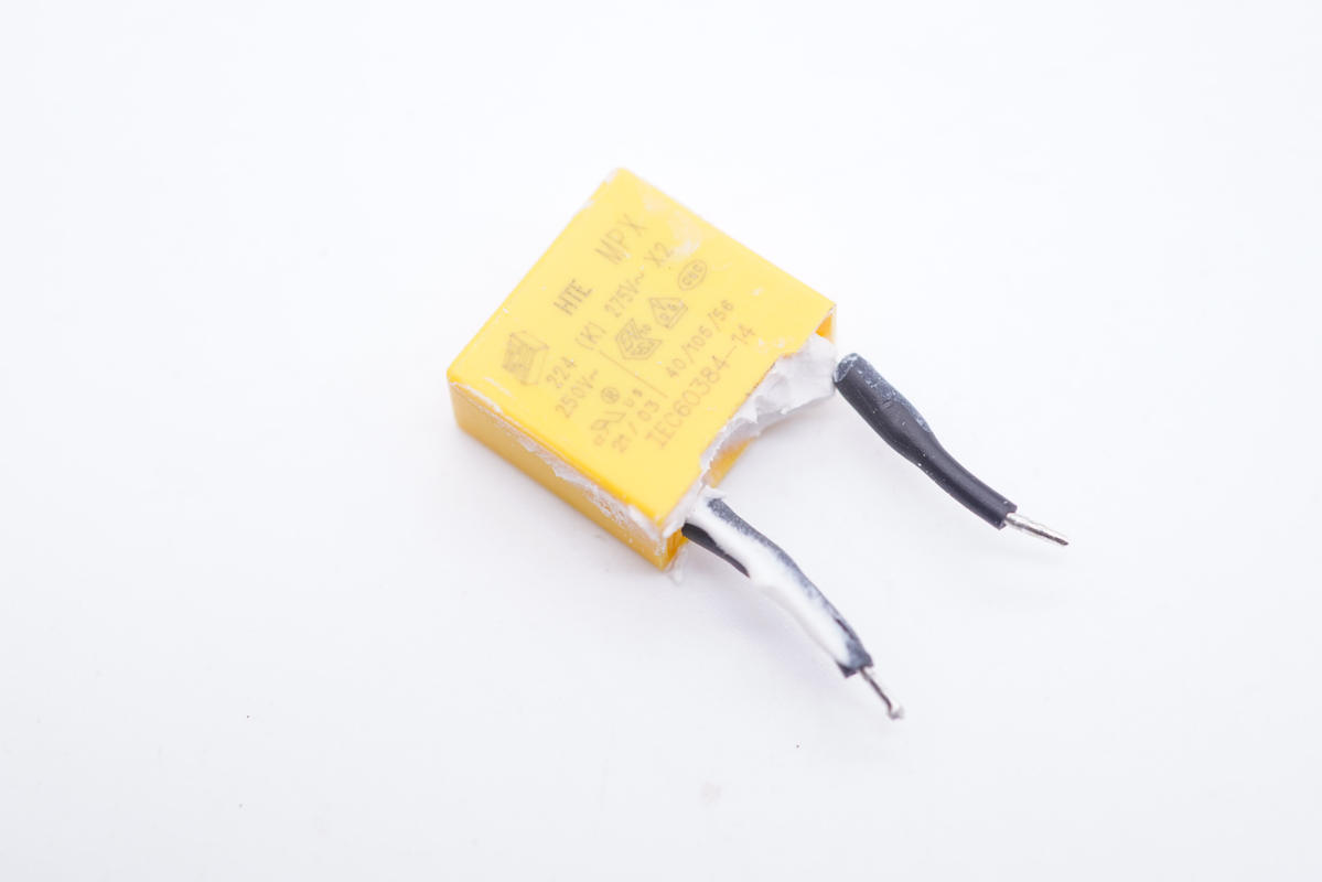

安规X电容特写,焊脚套有绝缘管。

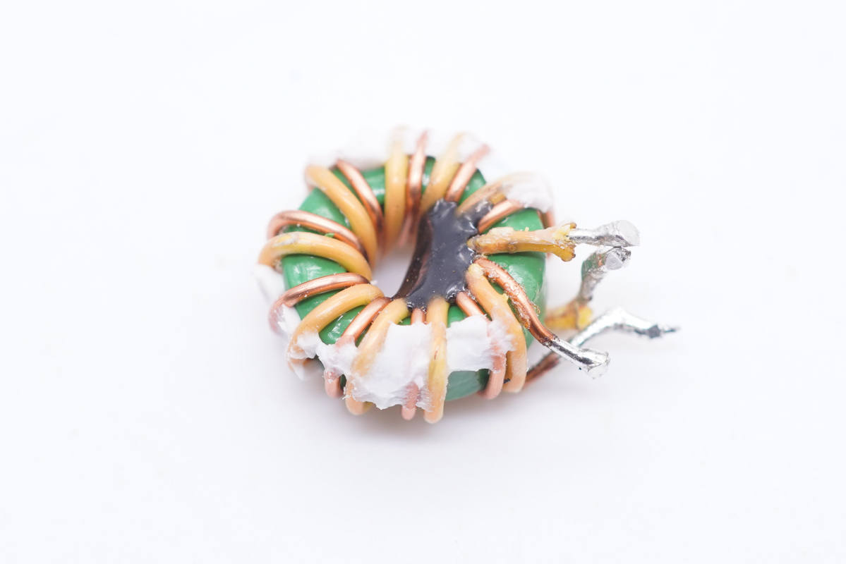

共模电感特写,滤除EMI干扰。

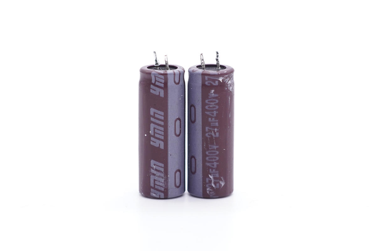

三颗高压滤波电解电容均为永铭KCX系列,其中两颗规格为400V 27μF。这是永铭19年推出的氮化镓快充电源专用产品,其工作温度范围在-55℃~105℃,3000小时寿命,并具备抗雷击、低漏电流(低待机功耗)、高纹波电流、高频低阻抗等性能优势。

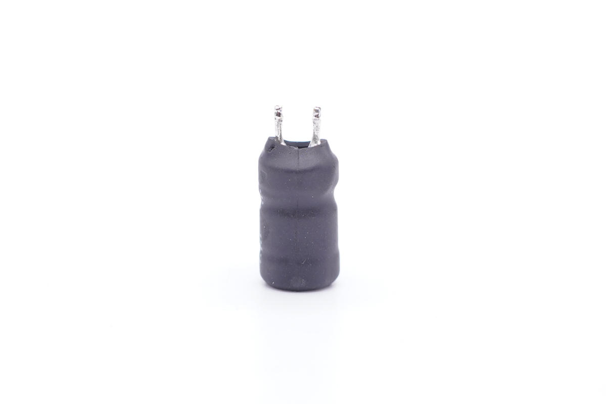

工字电感特写,外套热缩管。

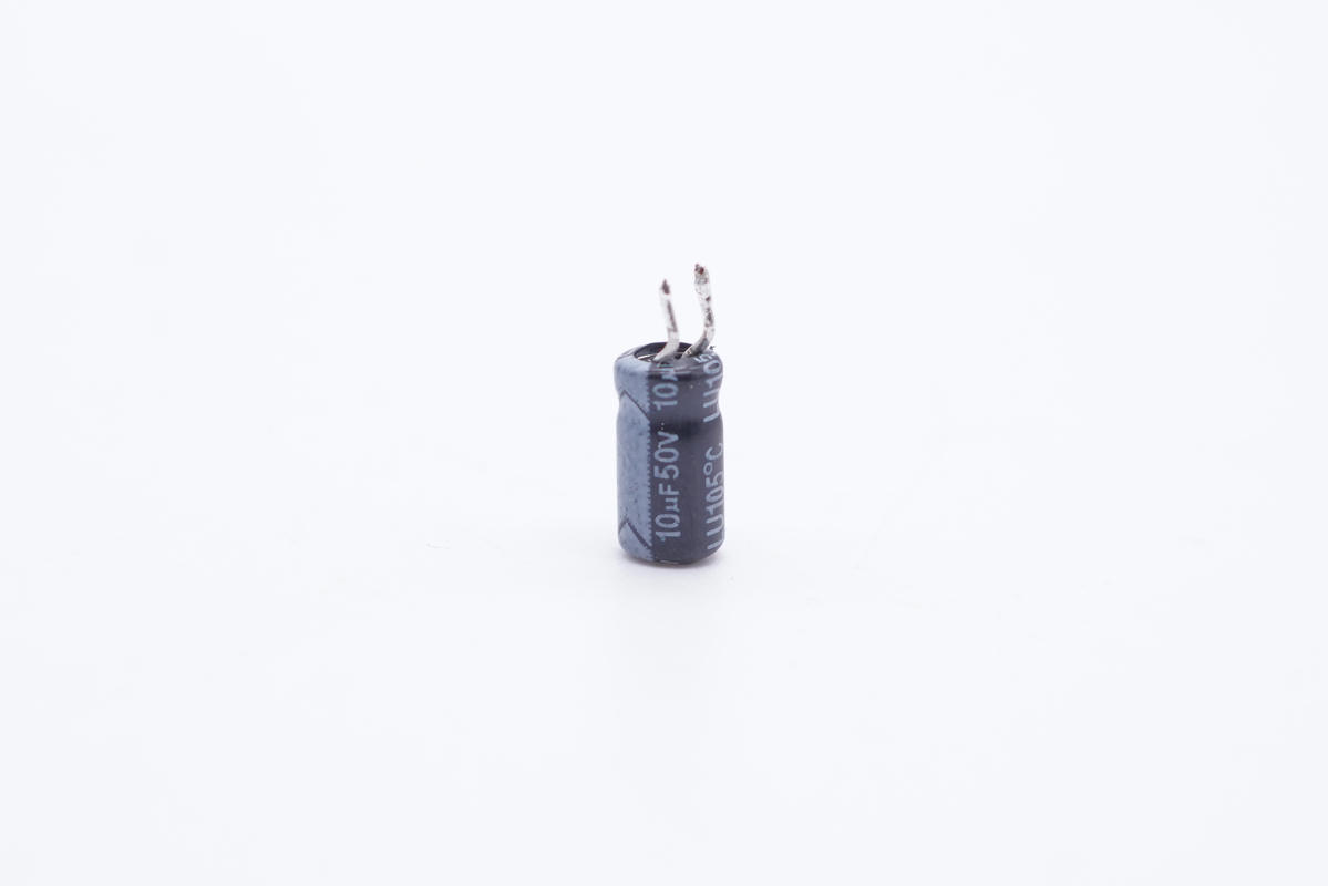

主控芯片供电电容规格为50V 10μF。

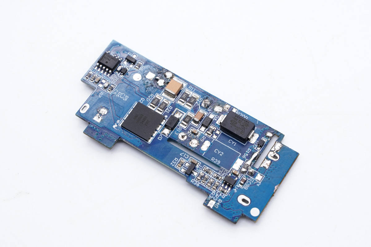

侧边小板背面设有主控芯片、氮化镓功率芯片以及贴片Y电容等。

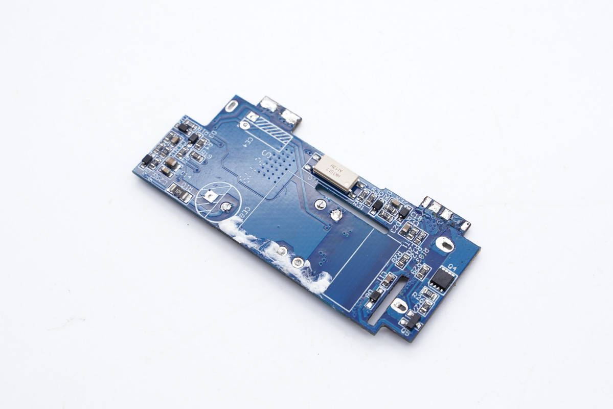

另一面还有光耦以及一颗MOS管。

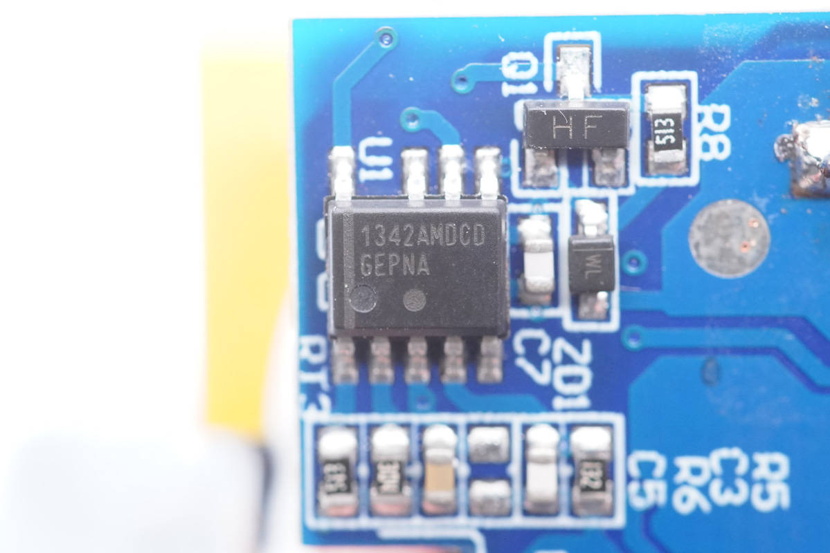

开关电源主控芯片采用ON安森美NCP1342,这是一颗高频准谐振反激初级PWM控制器,内置主动X2电容放电和多重完善的保护功能,具有超低的待机功耗。

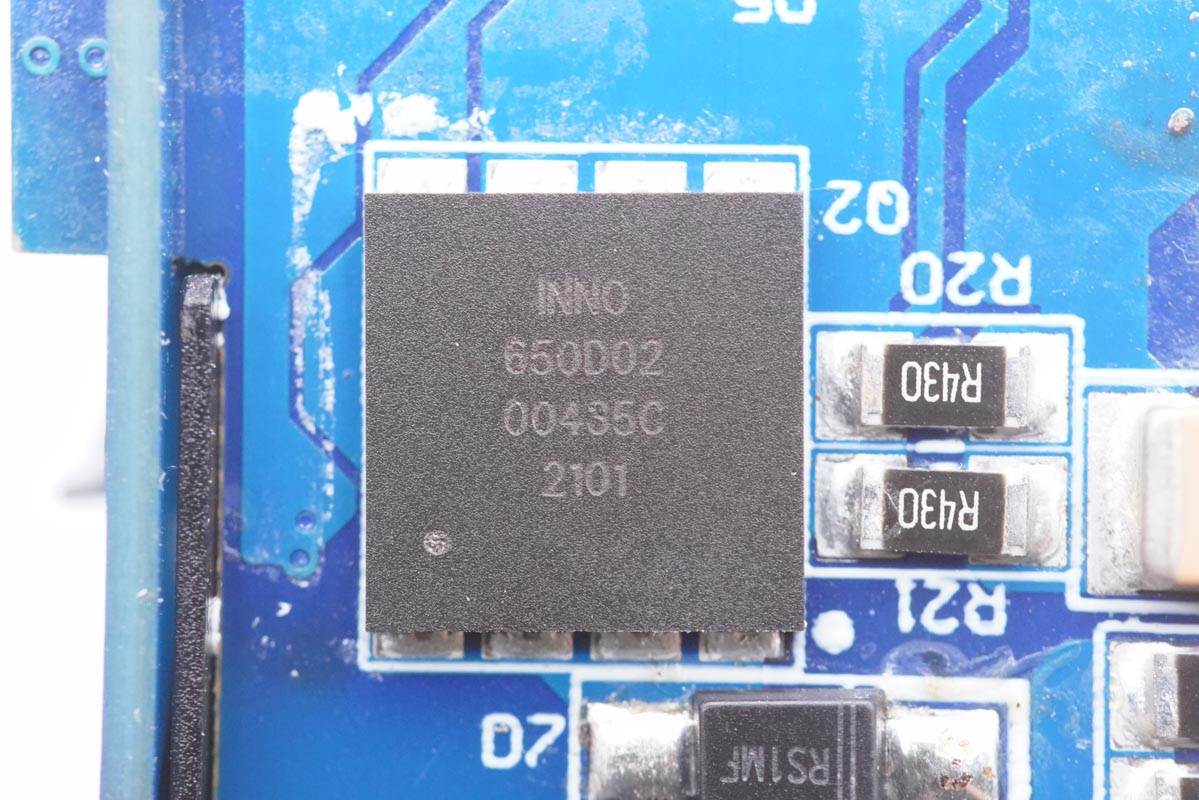

高压开关MOS管采用英诺赛科INN650D02氮化镓功率芯片,额定耐压为650V,峰值耐压750V,导阻低至0.2Ω,符合JEDEC标准的工业应用要求,支持ESD保护,支持开尔文源极。最高工作温度150℃。
INN650D02 “InnoGaN”开关管高频特性好,且导通电阻小,适合高频高效的开关电源应用,采用DFN8*8封装,具备超低热阻,散热性能好,适合高功率密度的开关电源应用。
值得一提的是,INN650D02 “InnoGaN”开关管基于业界领先的8英寸生产加工工艺,是目前市面上最先量产的先进制程氮化镓功率器件,这项技术的大规模商用将推动氮化镓快充的快速普及。

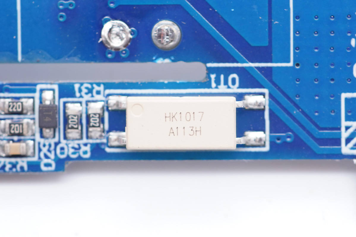

HK1017光耦,用于初级次级通信,反馈调节输出电压。

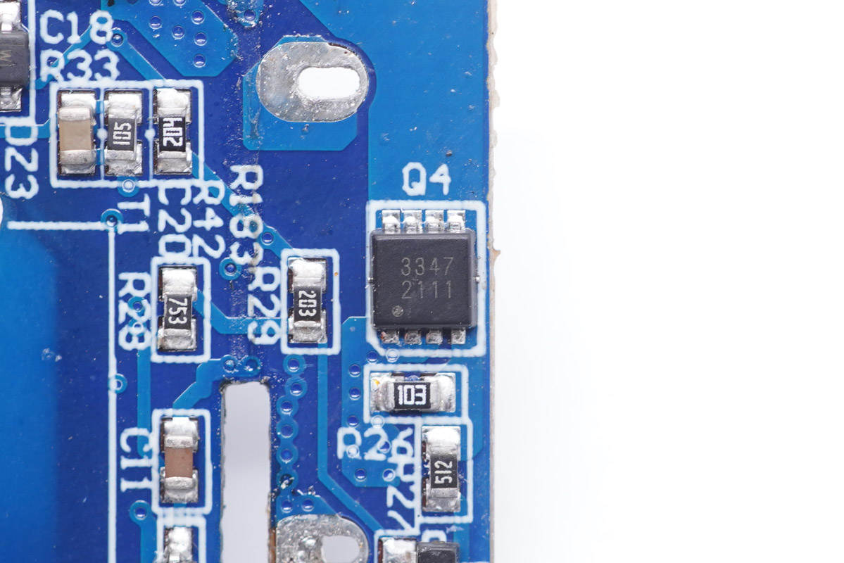

丝印3347的MOS管,用于端口输出控制。

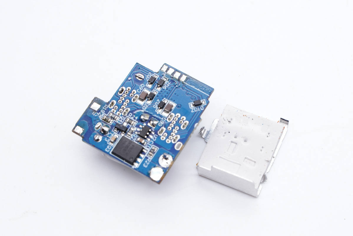

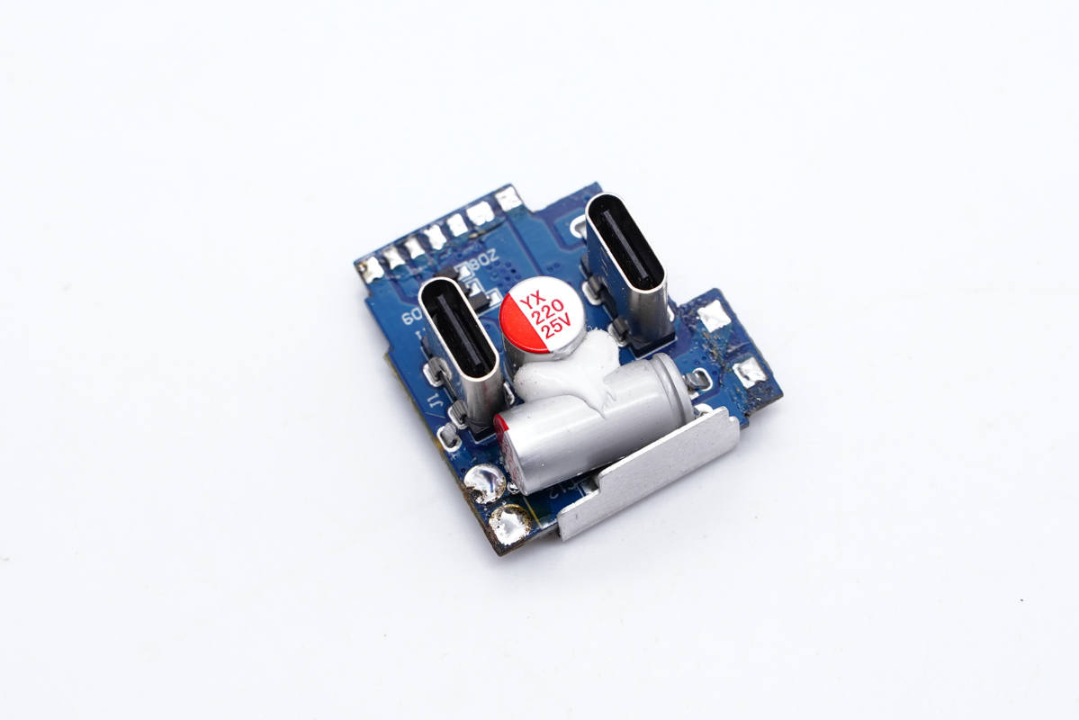

输出端小板正面焊接滤波电容并打胶固定。
背面有导热垫和散热片帮助散热。

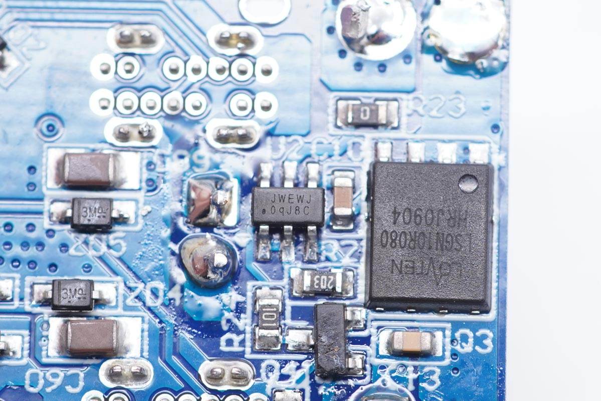

拆掉散热片可以看到有同步整流控制器和整流管。

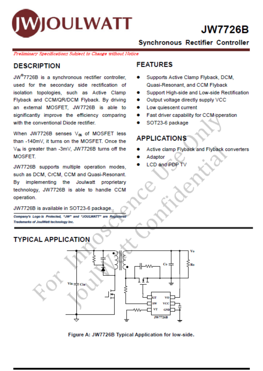

同步整流控制器采用杰华特JW7726B,支持CCM、DCM、QR和ACF模式,在振铃期间能有效防止同步整流MOSFET的误开通;具有快速关断能力以便能兼容CCM;在启动过程中(VCC建立之前)能有效防止门极gate被耦合至开启电压。据了解,目前JW7726系列产品累计发货量已接近千万颗。
杰华特JW7726B资料信息。

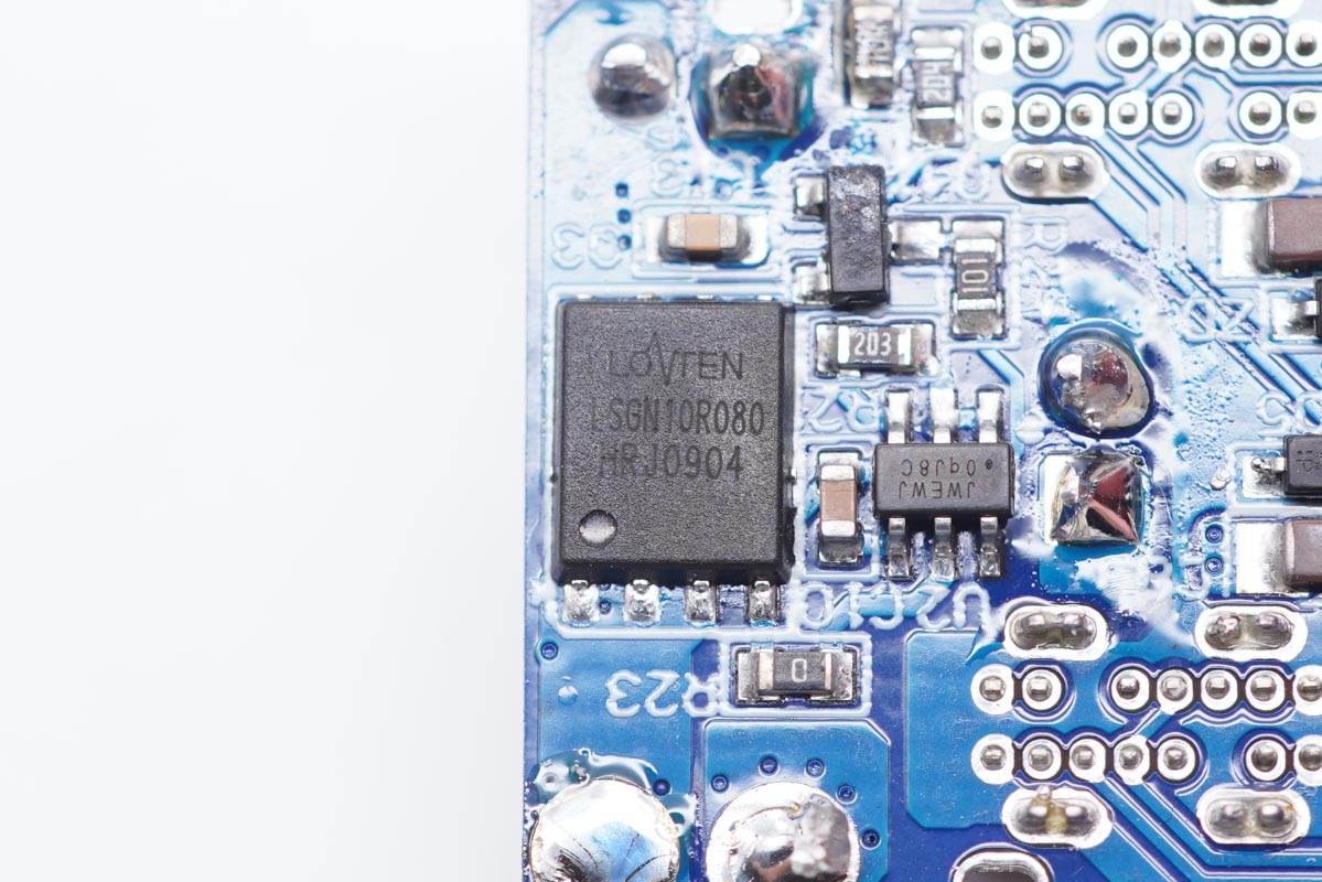

同步整流管采用龙腾LSGN10R080,耐压100V,DFN5x6封装。

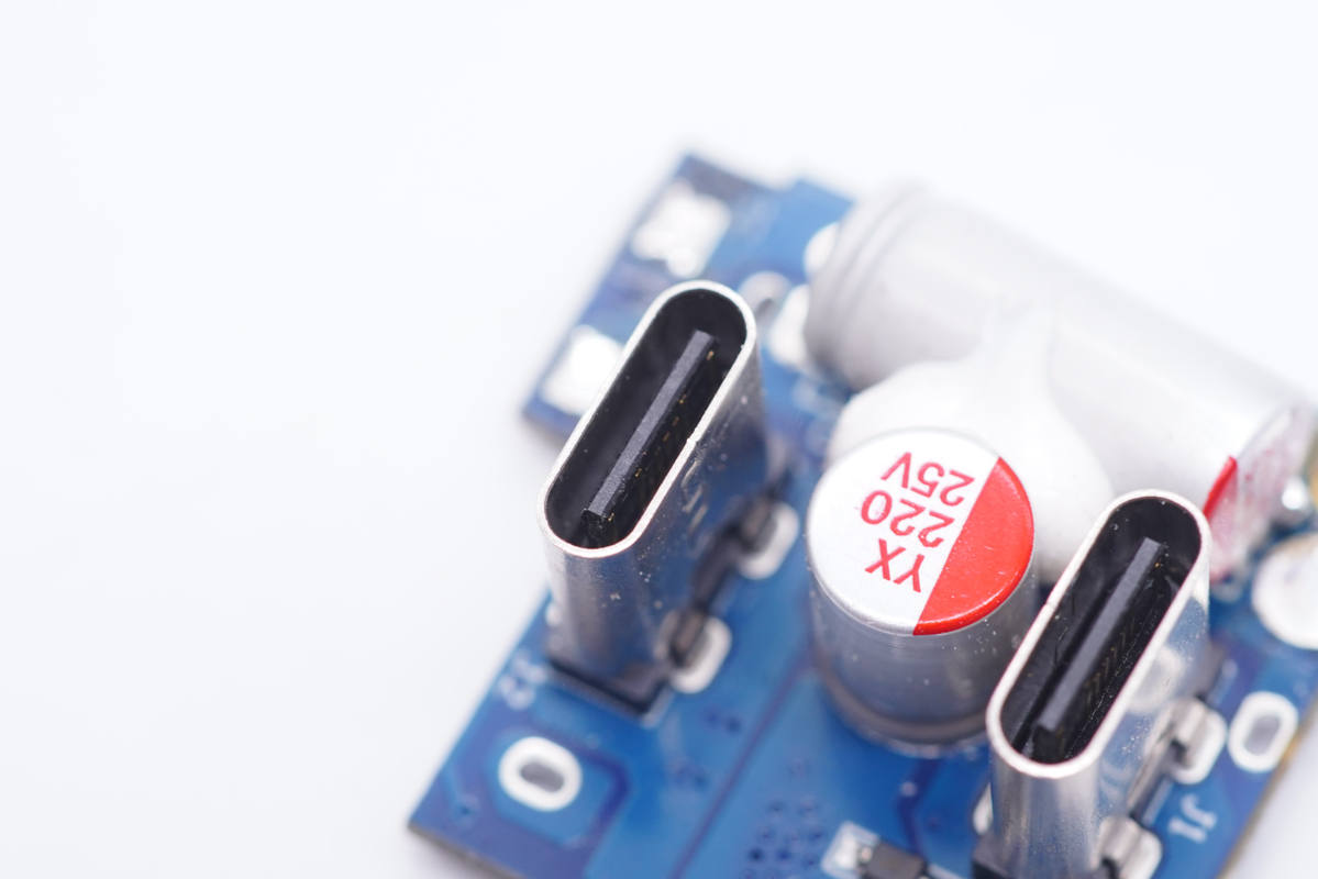

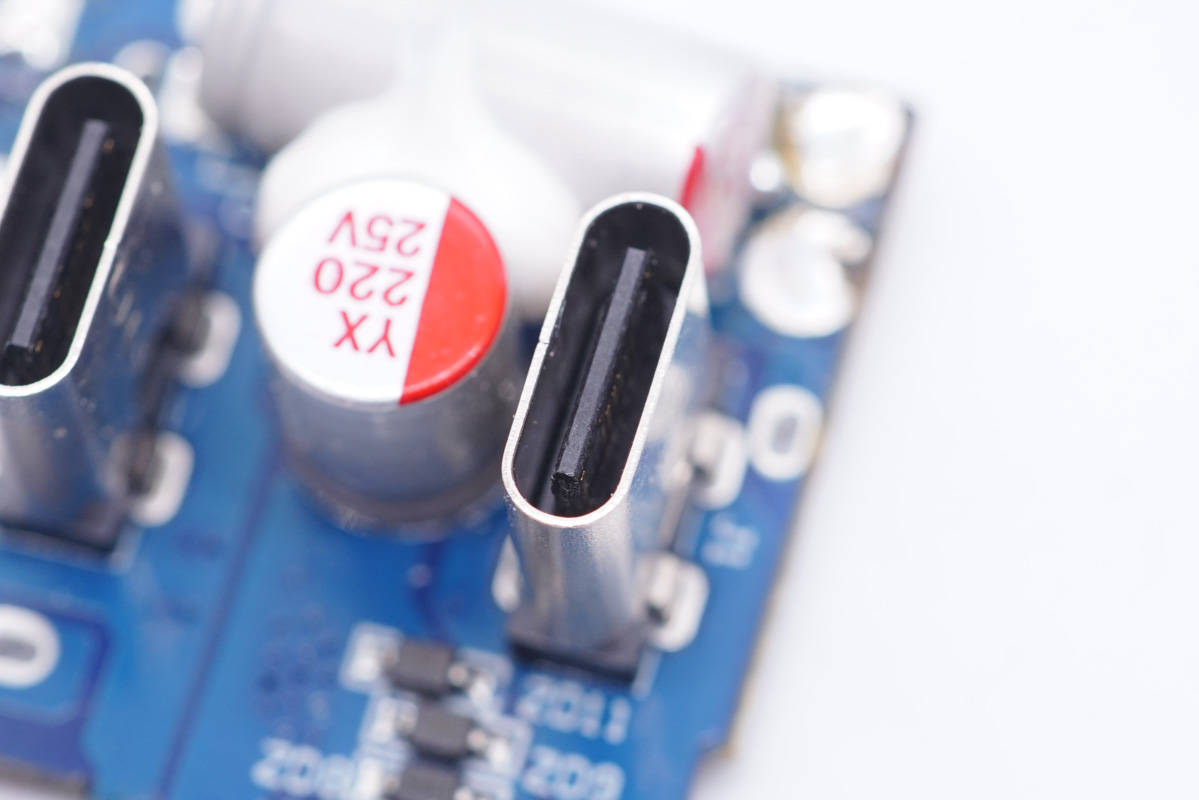

输出滤波固态电容来自云星电子,规格为25V 220μF。

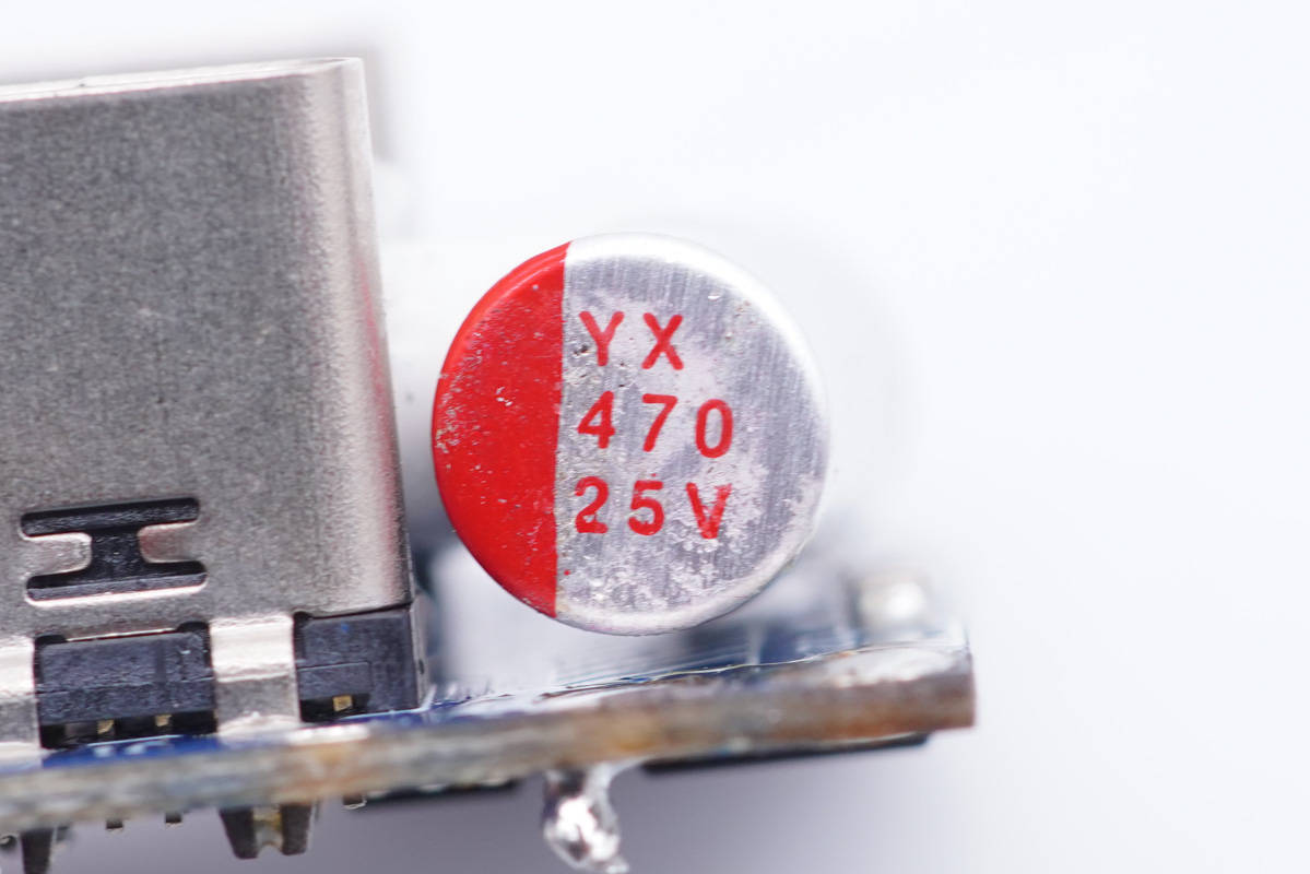

另一颗也是来自云星电子,规格为25V 470μF。
USB-C母座特写,黑色胶芯不露铜。
另一个母座特写。

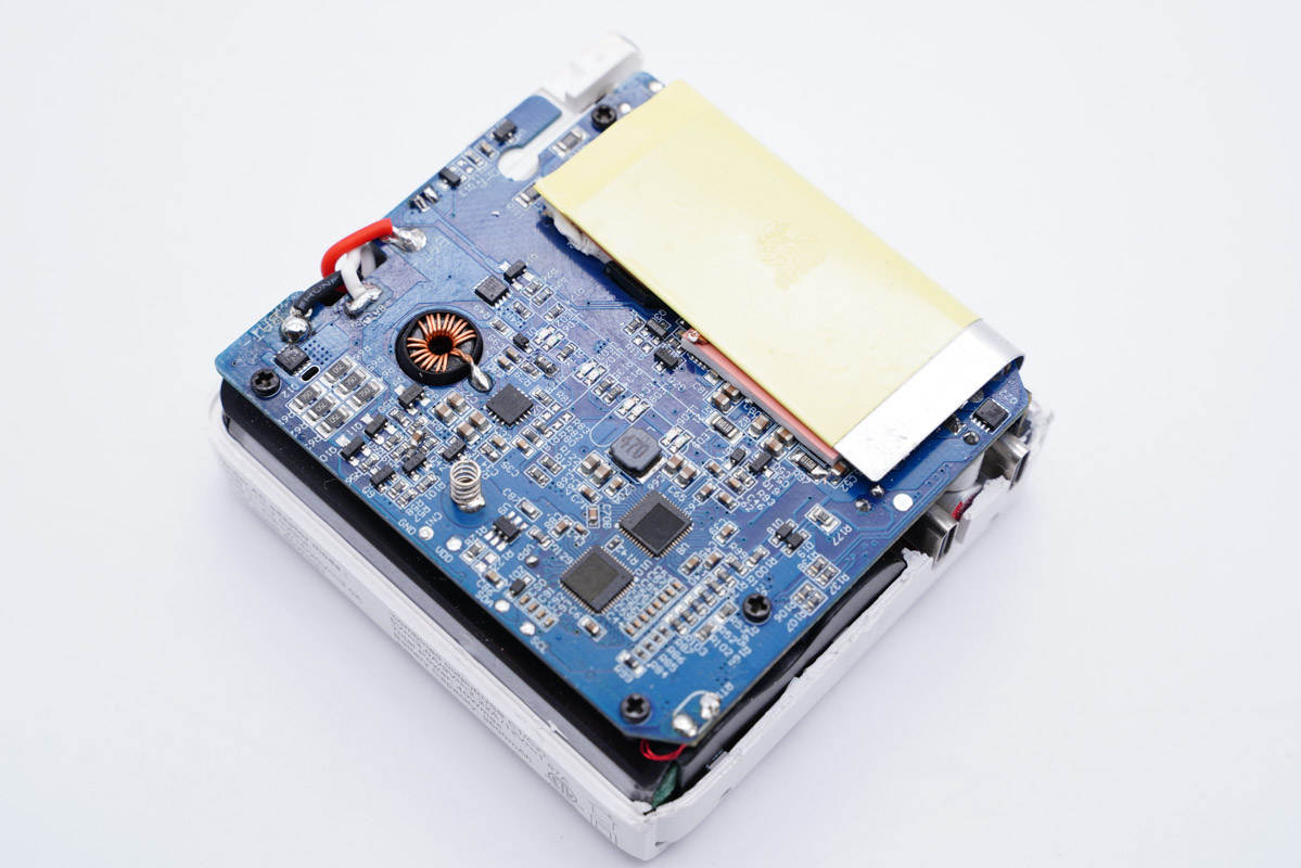

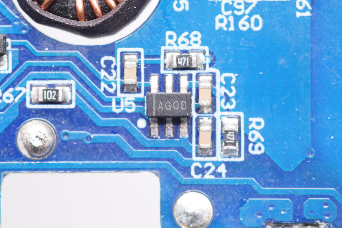

再回到主板,正面还有滤波电感、电容以及热敏电阻。

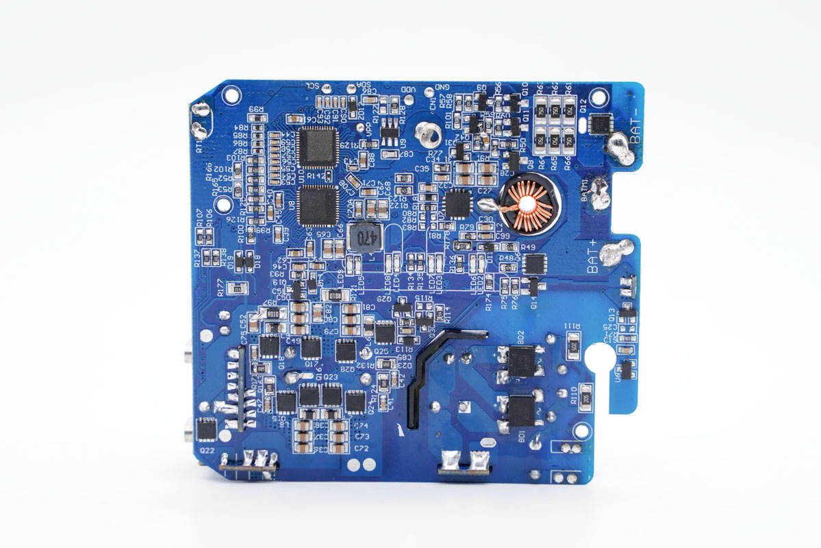

主板背面,左侧是两颗主控芯片以及两组8颗MOS管组成的升降压电路。

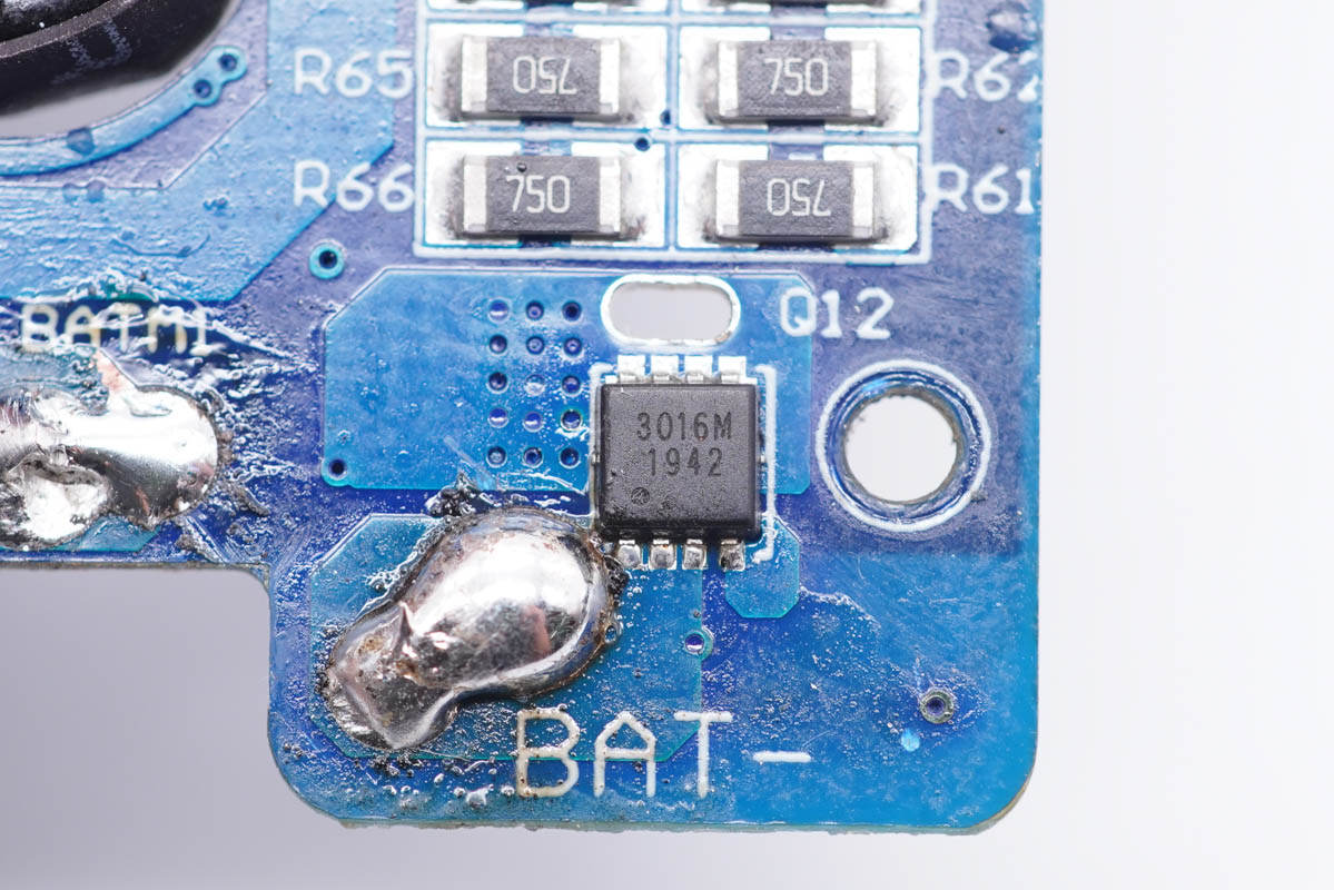

丝印3016M。

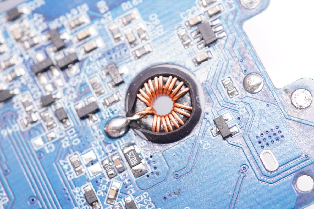

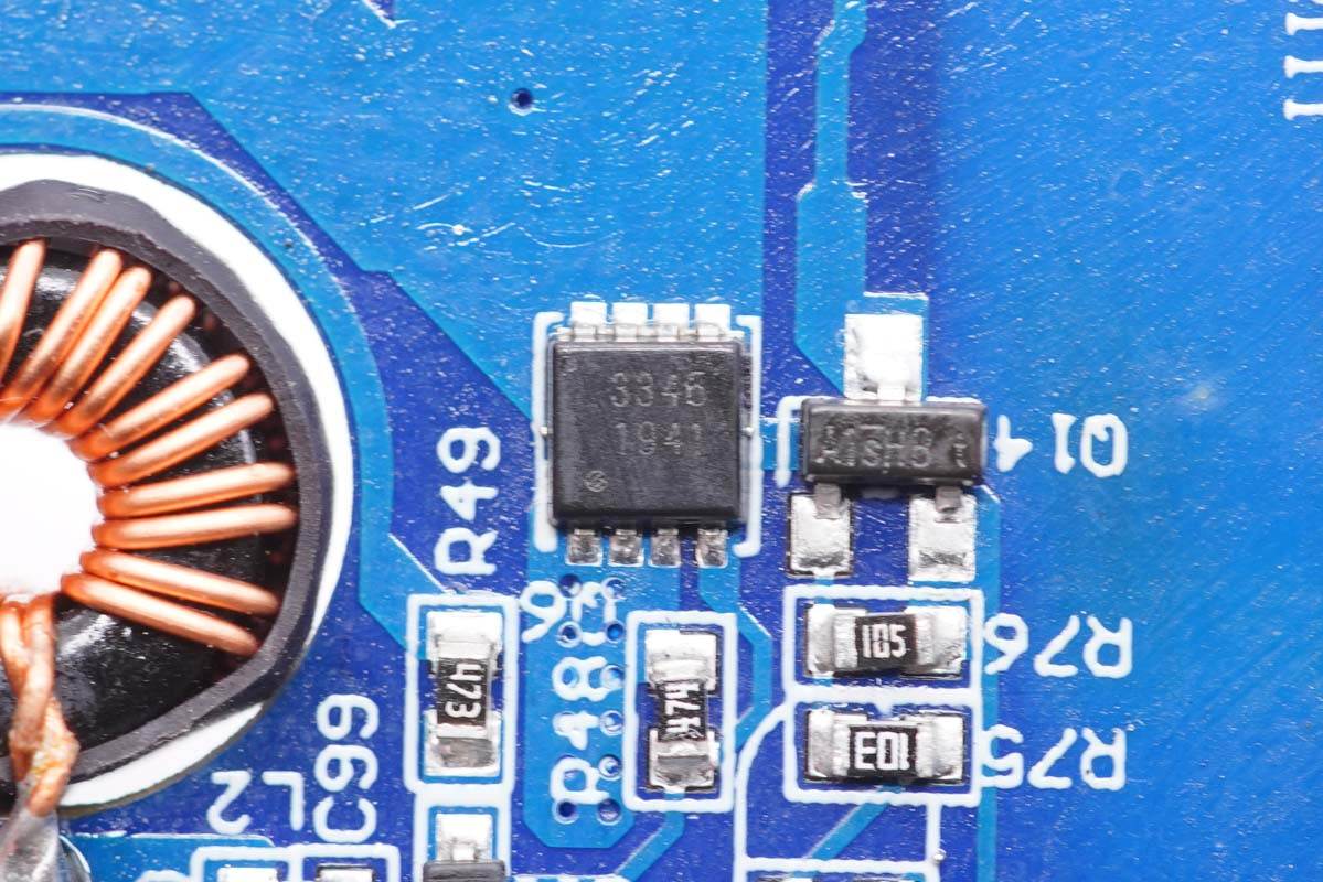

为电池充电的降压电感特写,外套热缩管保护。
丝印3346。

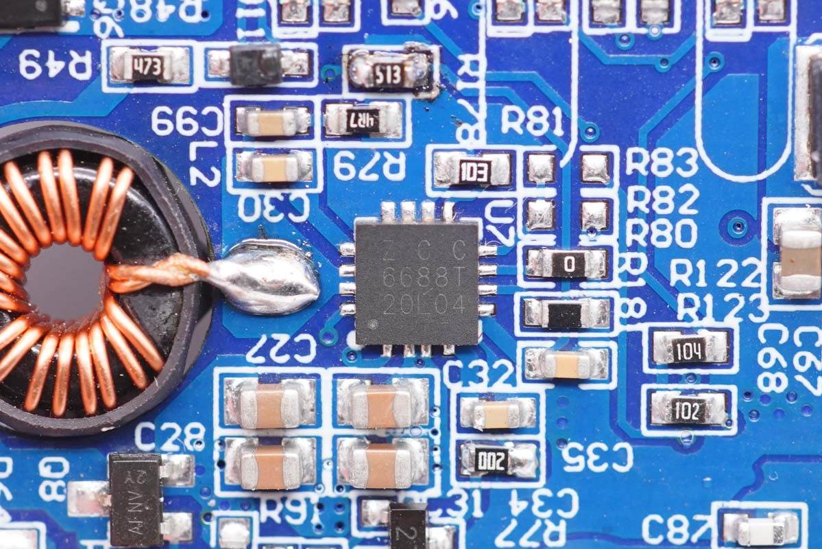

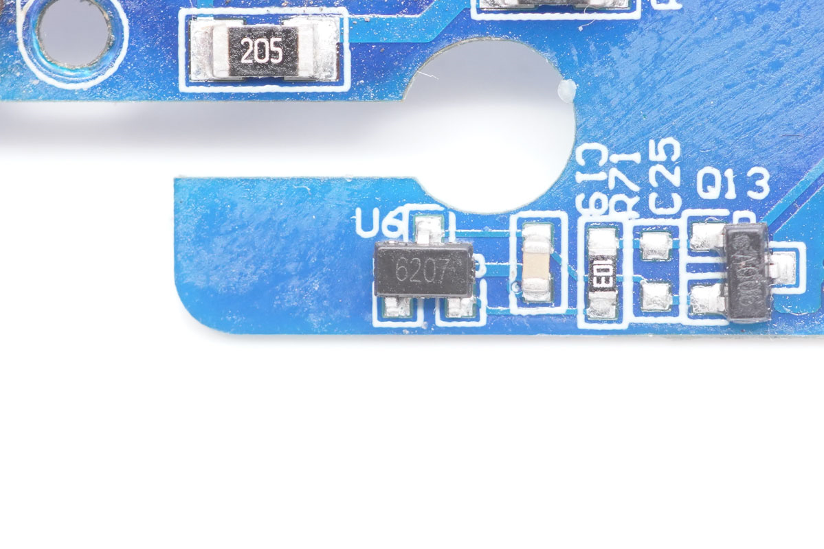

至诚微 ZCC6688T,锂电池充电IC,为内置锂电池充电。
电池保护IC特写。

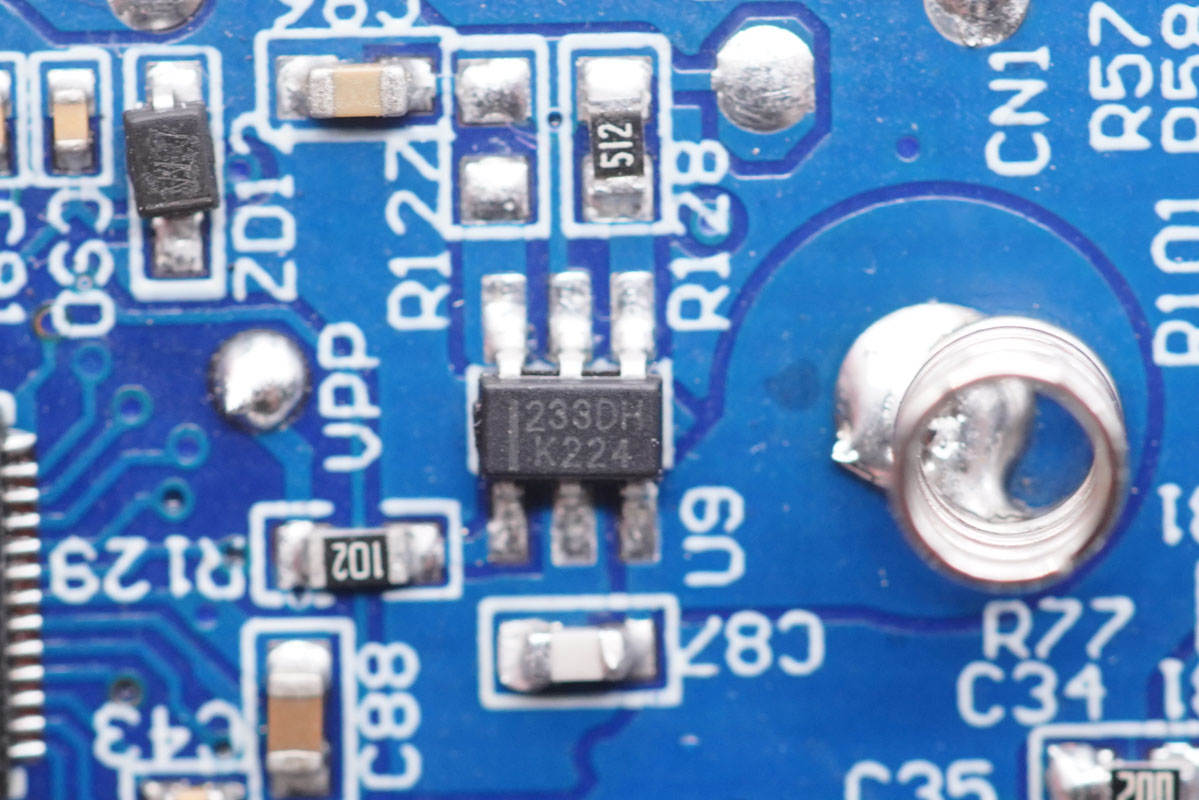

丝印233DH的触摸检测IC。

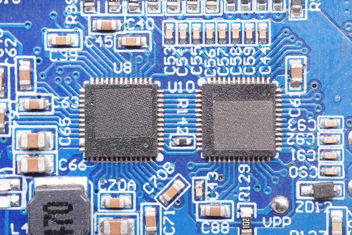

两颗主控芯片打磨处理,信息不详。

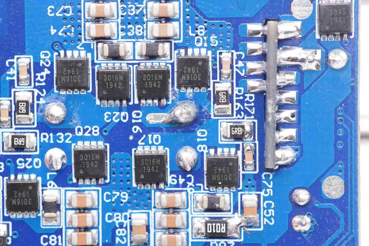

两组8颗3016M MOS管,用于配合主控芯片进行升降压电压转换。

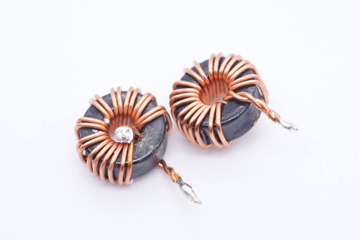

两颗升降压电感特写。

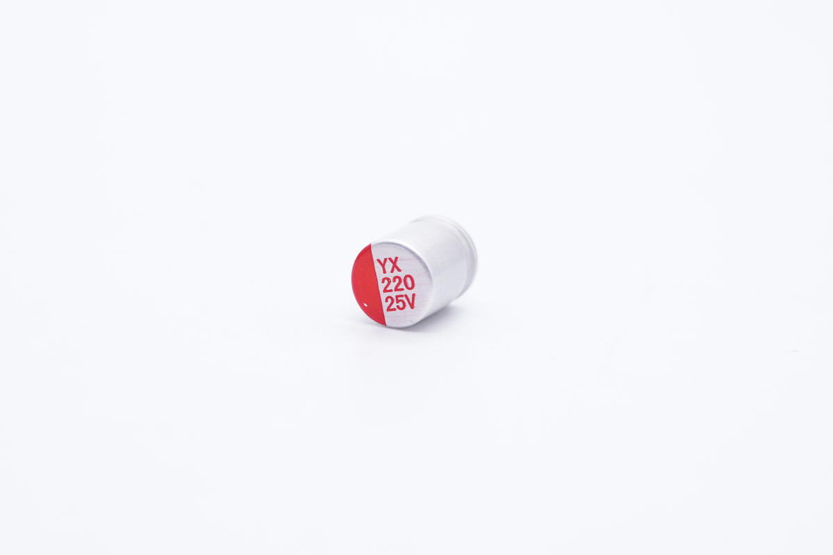

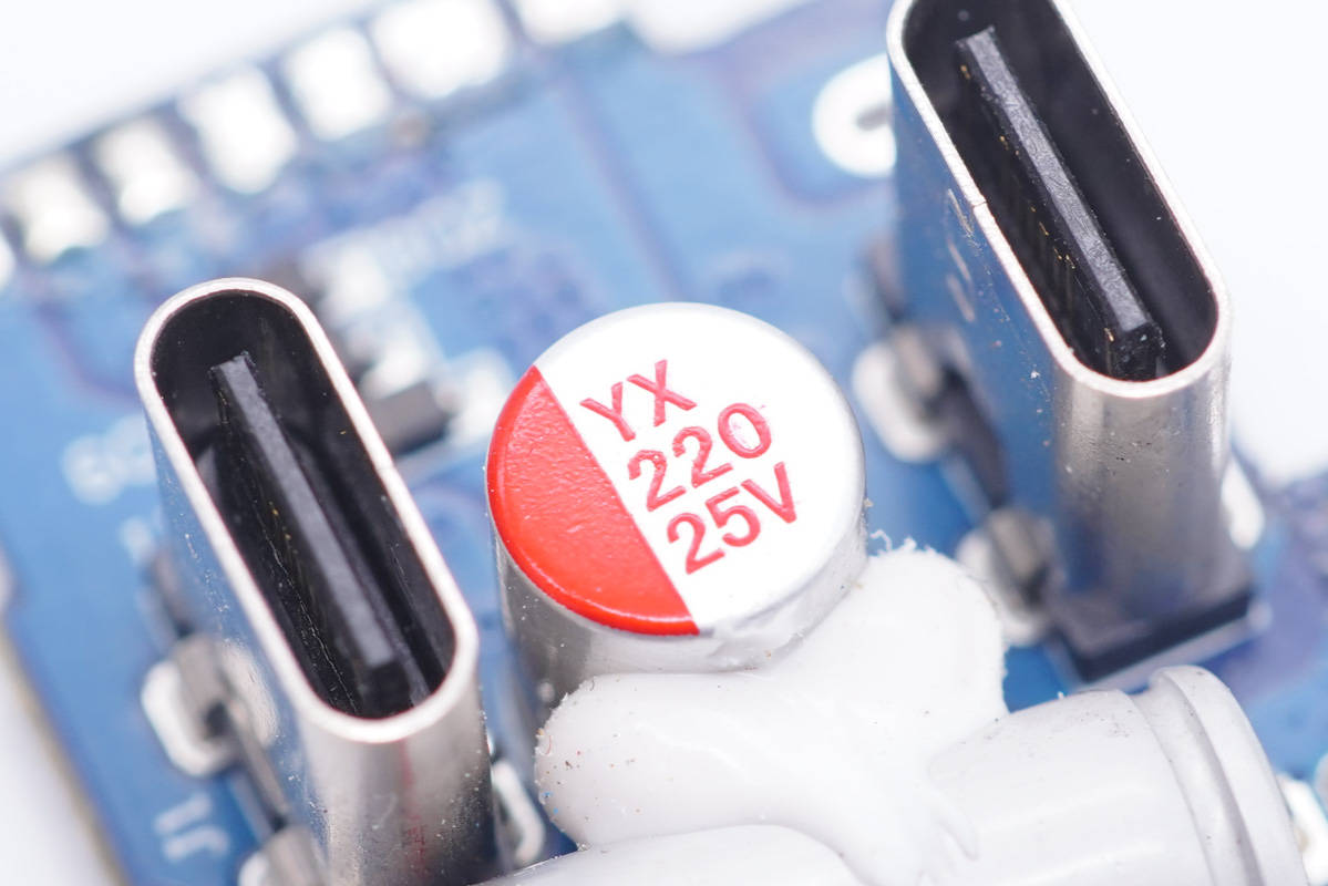

另一颗特写,规格为25V 220μF。

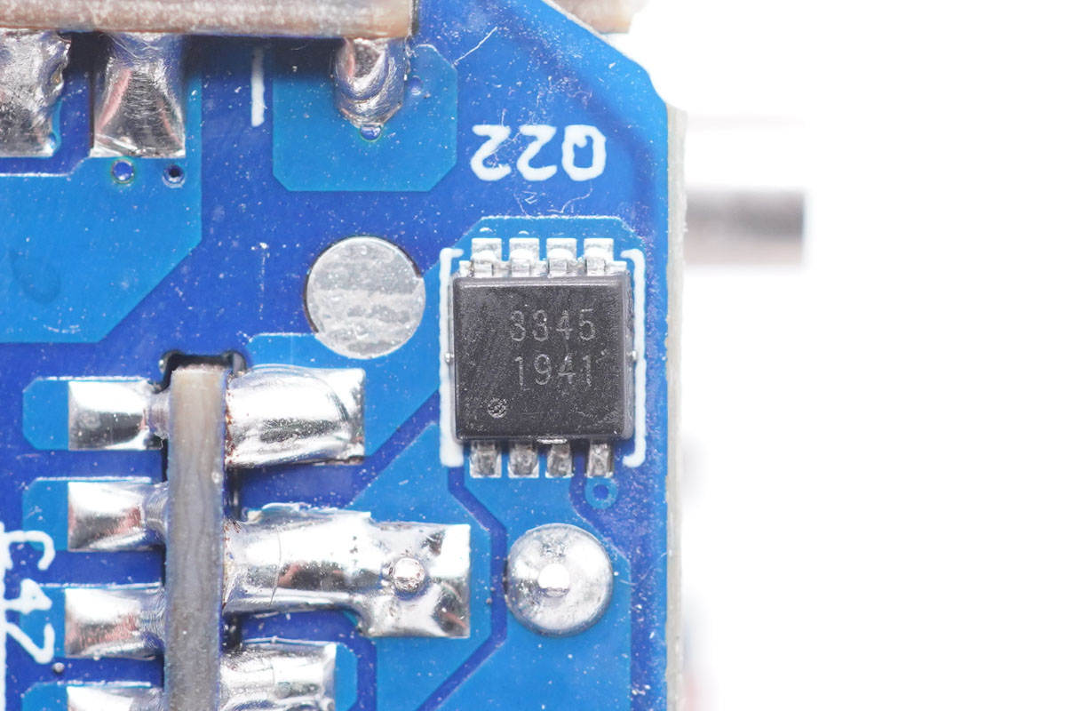

输出VBUS开关管特写,丝印3345。

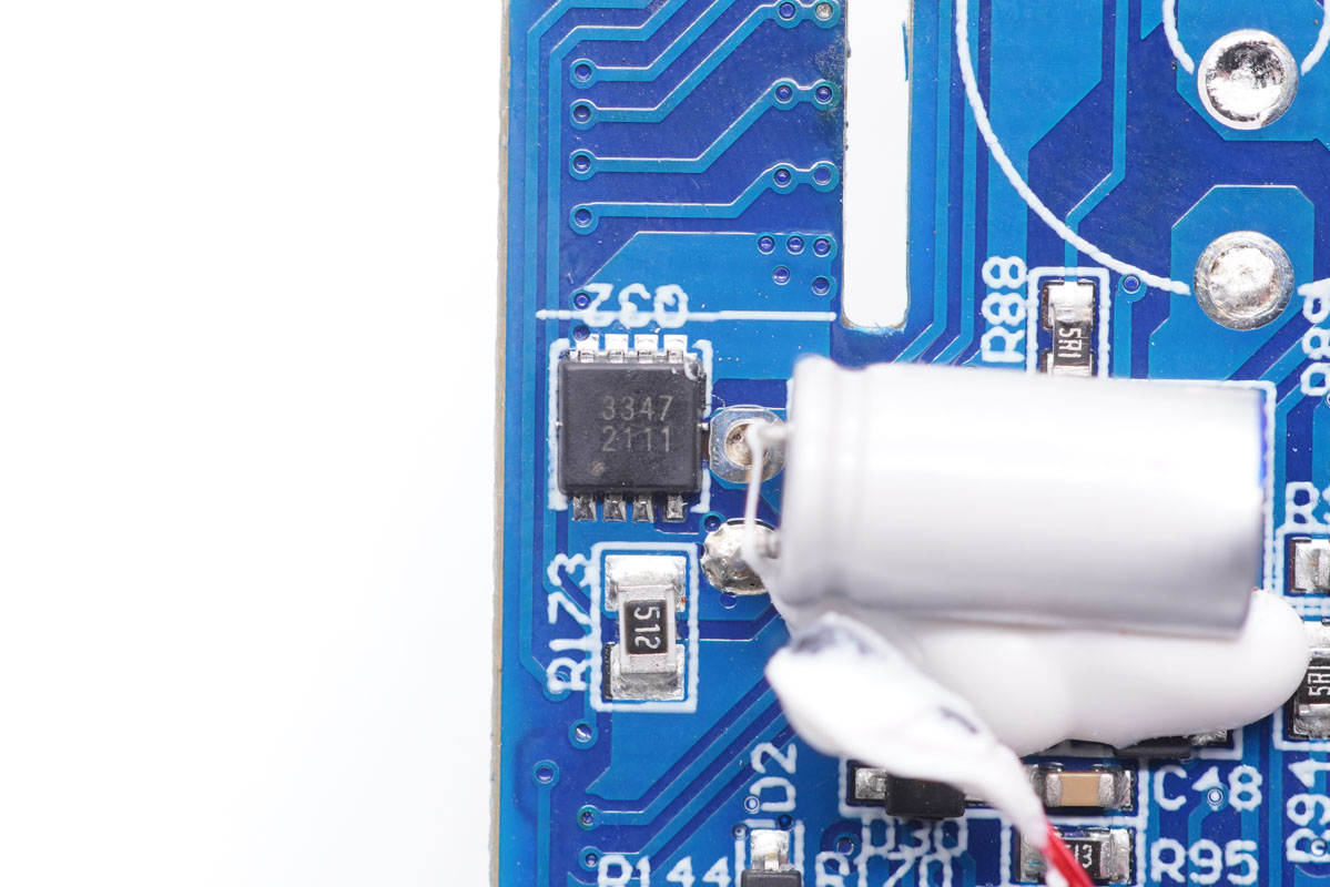

另一颗特写,丝印3347。

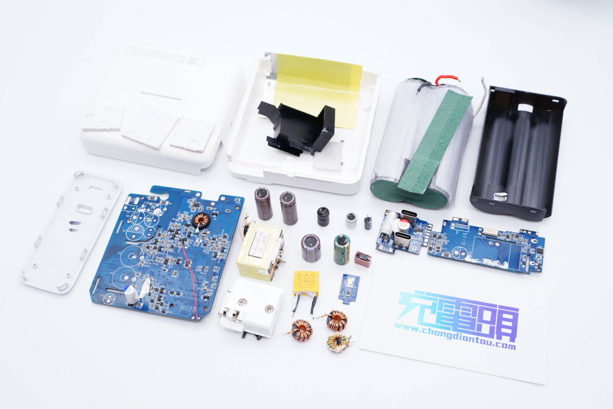

爱兰博这款二合一氮化镓充电器主体高光亮面设计,边角过渡圆润,实用手感很好。而产品的一大特色是配有两个LED灯,一个触摸发光,一个是展开插脚发光且具备断电发光应急照明功能,夜间以及应急条件下使用会很方便。产品配备双USB-C接口,支持QC、AFC、FCP、PD快充协议,具备5-20V齐全电压档位,功率涵盖20W-60W,上可满足笔电快充,下可满足两台手机同时快充,性能实用。
充电头网通过拆解发现,这款产品独到之处在于其搭建的特殊模拟电路以实现任意Bypass, 独立参考源的DC/DC并联供电,在市面上完全没有先例。同时充电器部分采用了安森美主控搭配杰华特同步整流控制器JW7726B组成高频QR开关电源,氮化镓功率芯片采用英诺赛科INN650D02。
两颗主控芯片同时也是移动电源主控芯片,不过信息不详。另外采用永铭和云星小体积电容进行输入输出滤波,帮助压缩体积。另外充电器内部设有热敏电阻进行温度监控,主要发热器件也都配有散热片和导热垫帮助散热,整体用料做工都比较讲究。
