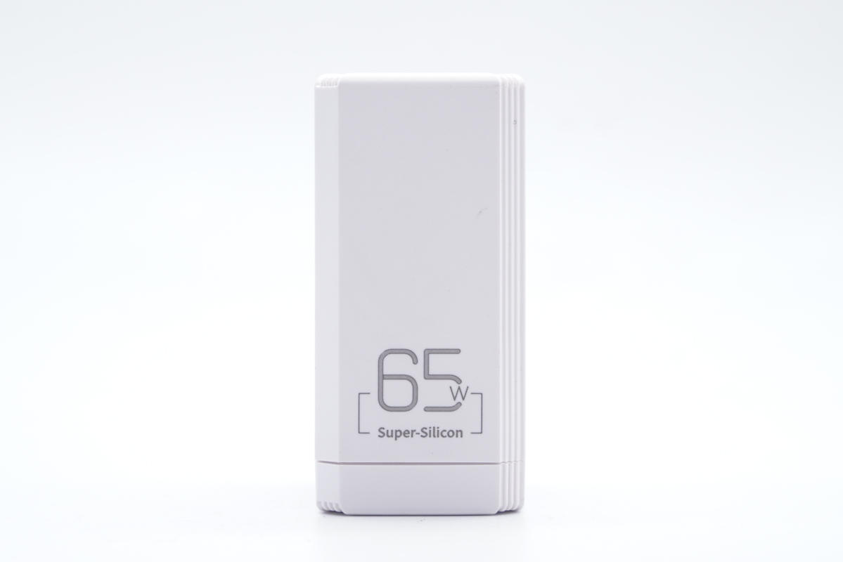

ROCK洛克65W超级硅充电器机身壳表面磨砂,腰身四条棱边均作了倒角设计,其中对角两个进一步设计成凹凸齿状,顶面对角线以及中心区域内凹,整体科技风十足。
其中一侧面印有65W Super-Silicon字样,表明这是一款65W超级硅充电器。

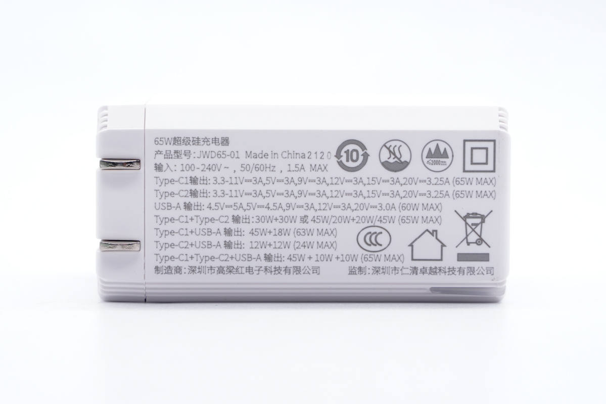

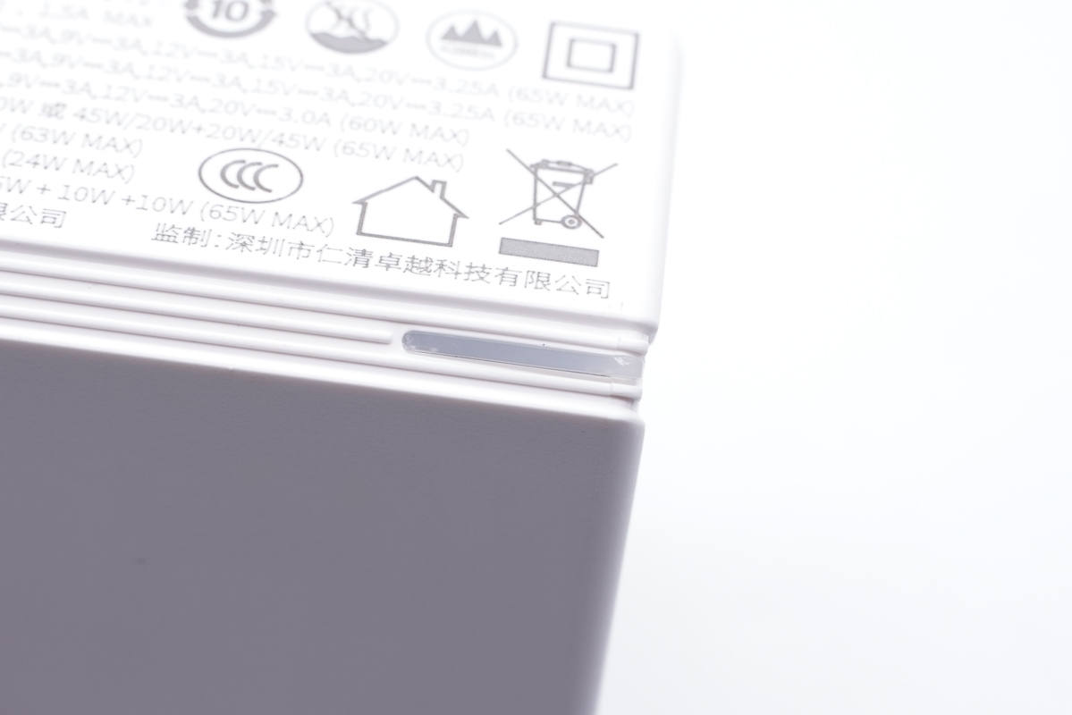

另一侧面印有充电器参数
型号:JWD65-01
输入:100-240V~50/60HZ 1.5A
单口输出:
USB-C1/C2:3.3-11V3A、5V3A、9V3A、12V3A、15V3A、20V3.25A
USB-A:4.5V5A、5V4.5A、9V3A、12V3A、20V3A
双口输出:
C1+C2:30W+30W或45W/20W+20W/45W
C1+A:45W+18W
C2+A:12W+12W
三口输出:
C1+C2+A:45W+10W+10W
制造商:深圳市高粱红电子科技有限公司

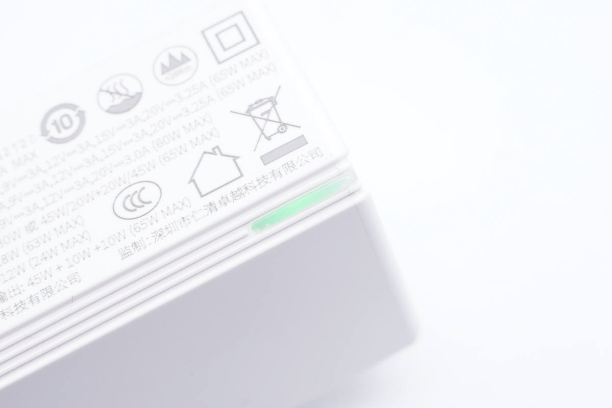

监制:深圳市仁清卓越科技有限公司
产品已经通过了3C认证。

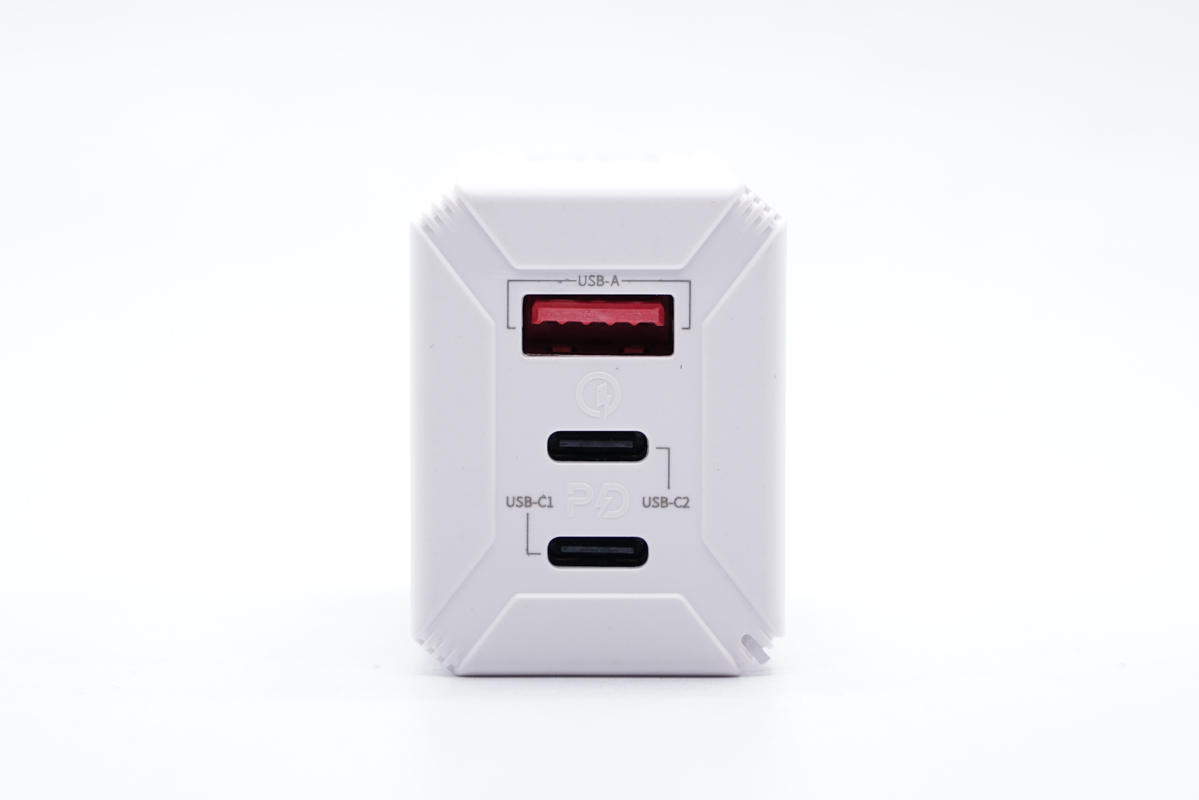

输出顶面配有2C1A三个USB接口,分别为黑色和红色胶芯。

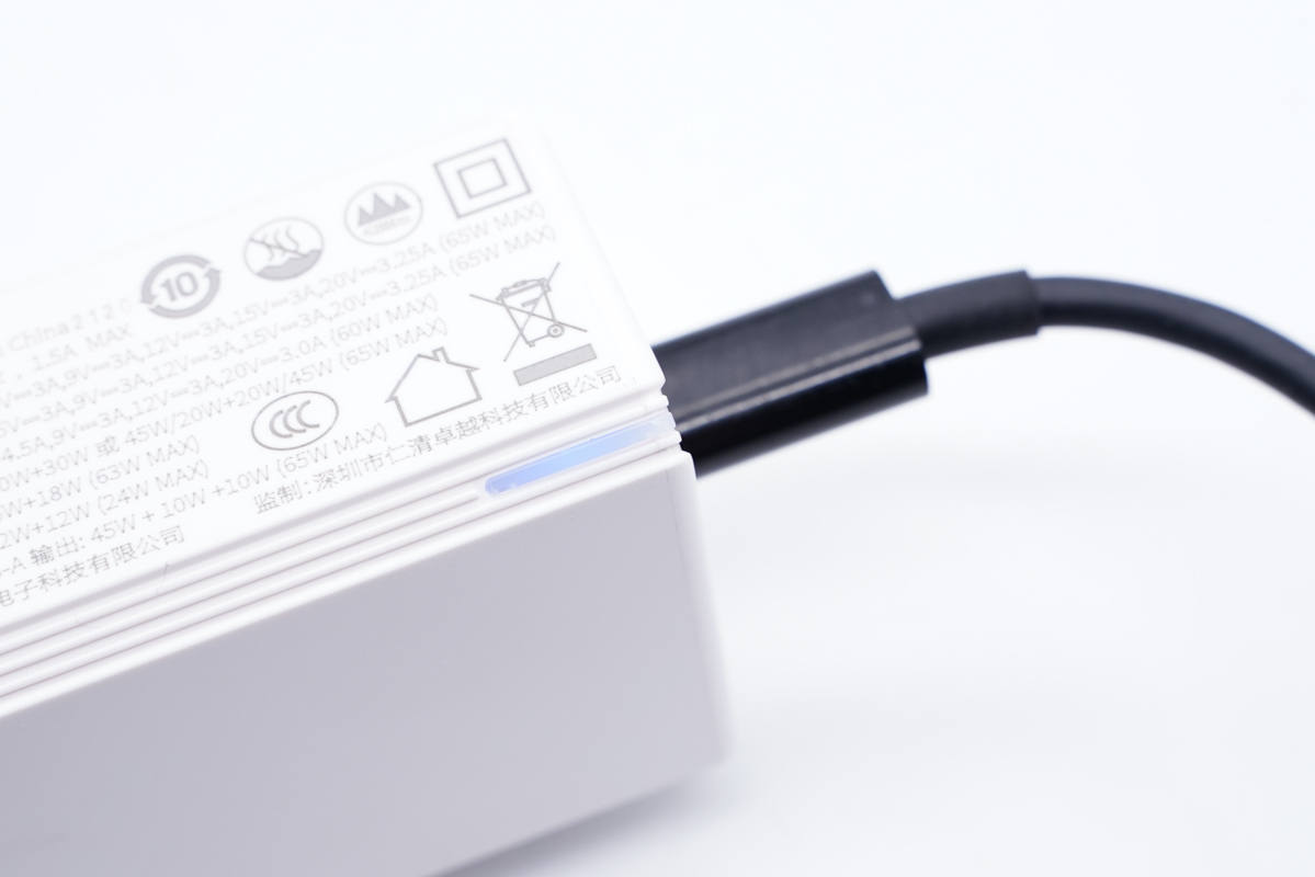

其中一角设有LED灯。

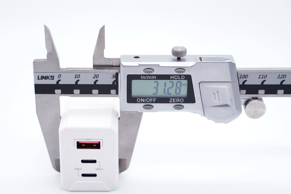

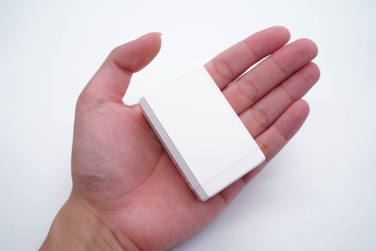

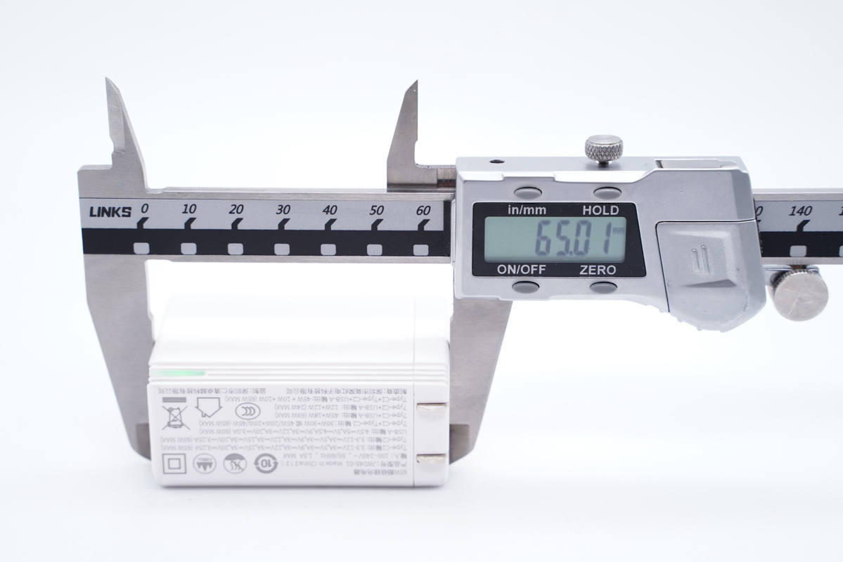

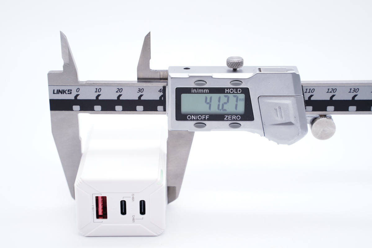

测得充电器机身长度为65.01mm。
宽度为31.28mm。
厚度为41.27mm。
和苹果61W充电器直观对比,体积优势明显。
拿在手上的直观感受。
净重约为112g。
接通电源,空载情况下LED灯亮蓝光。
充电时LED灯亮淡蓝色光。

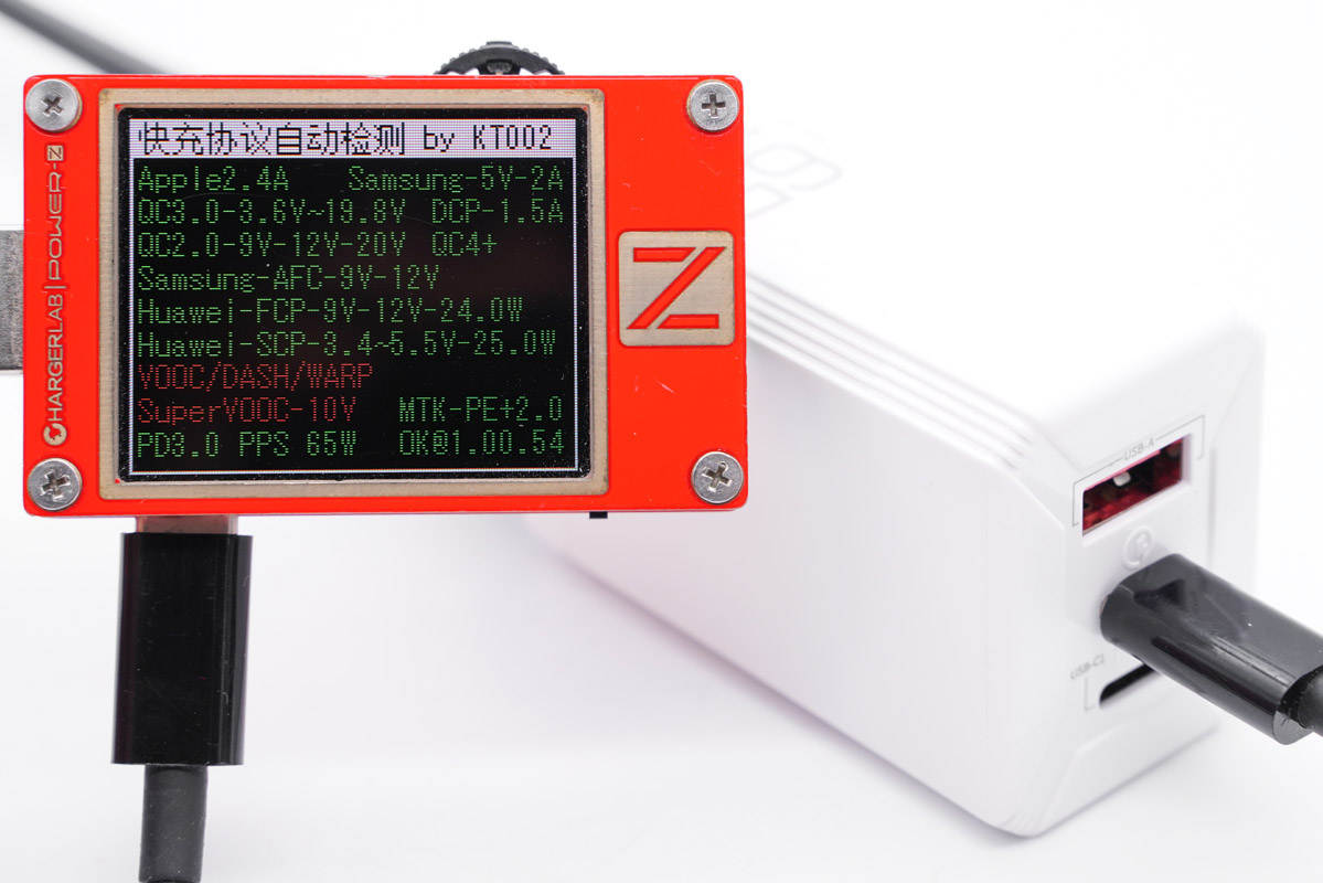

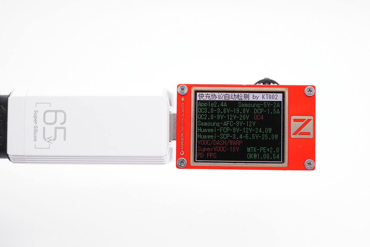

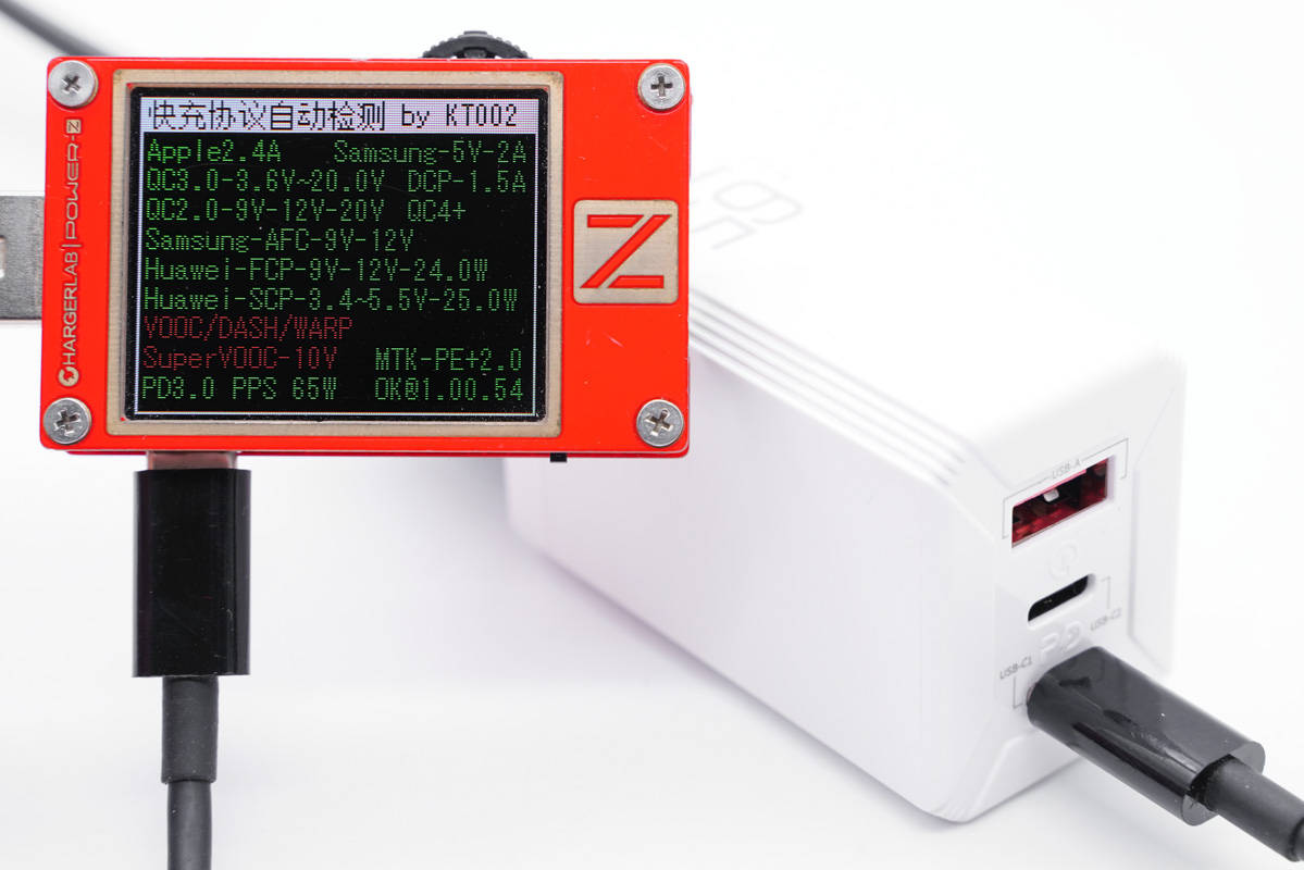

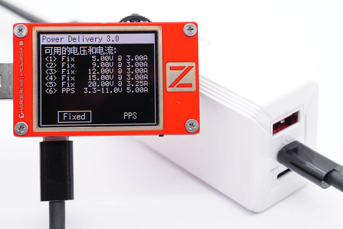

使用ChargerLAB POWER-Z KT002测得USB-A口支持Apple 2.4A、Samsung 5V2A、DCP协议,以及QC2.0/3.0、AFC、FCP、SCP、PE2.0多个快充协议。
使用KT002测得USB-C2口支持Apple 2.4A、Samsung 5V2A和DCP协议,以及QC2.0/3.0、AFC、FCP、SCP、PE2.0、PD3.0、PPS快充协议。

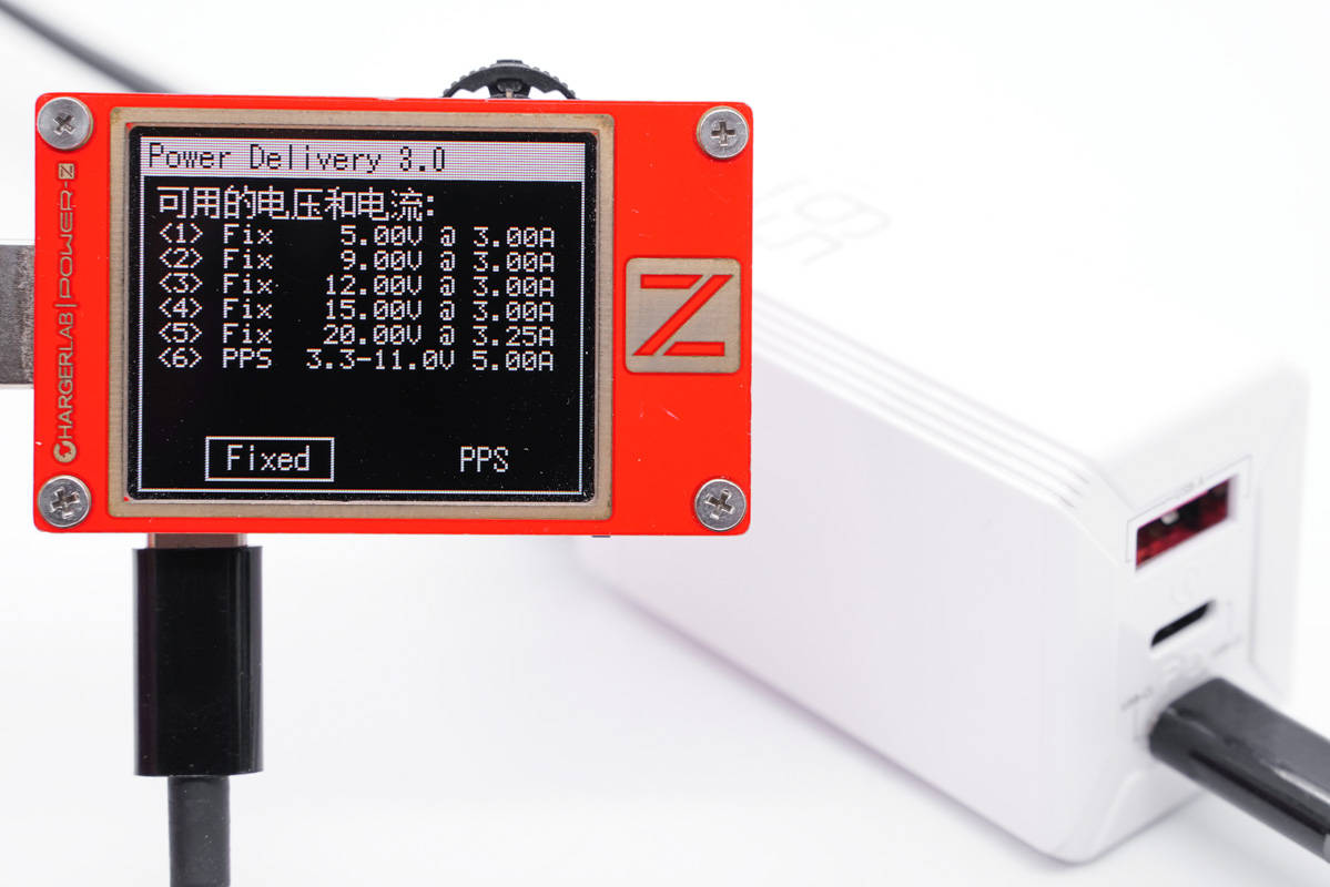

除此之外,其PDO报文显示USB-C2口具备5V3A、9V3A、12V3A、15V3A、20V3.25A五组固定电压档位,以及3.3-11V5A一组PPS电压档位。
使用KT002检测发现USB-C1口输出协议和C2口一致。
PDO报文也相同,两个C口单口输出性能完全相同,支持功率盲插。

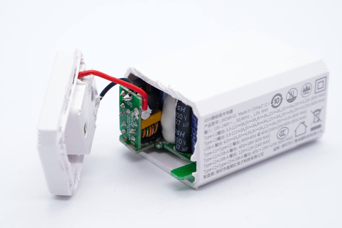

将输入端外壳拆开。

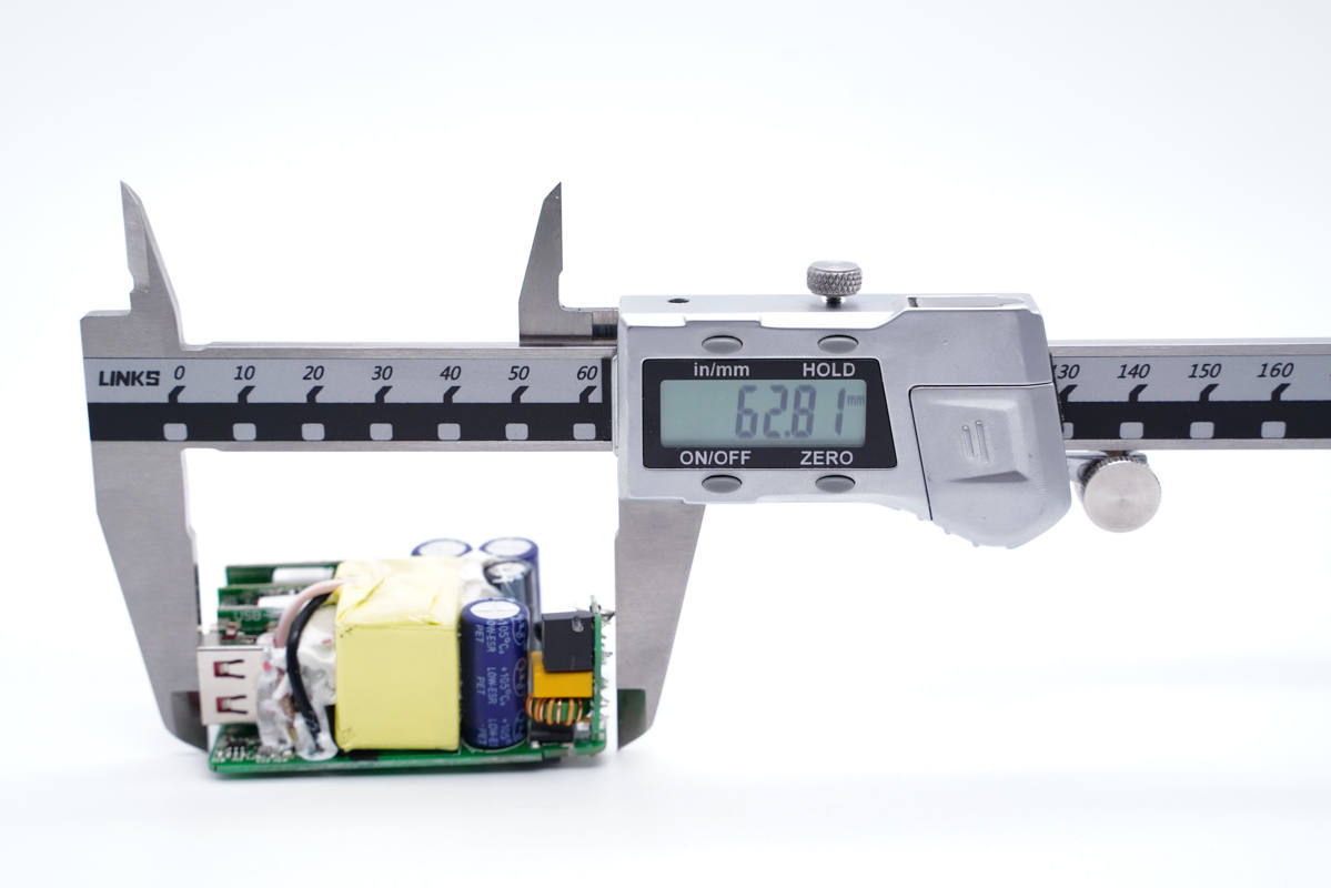

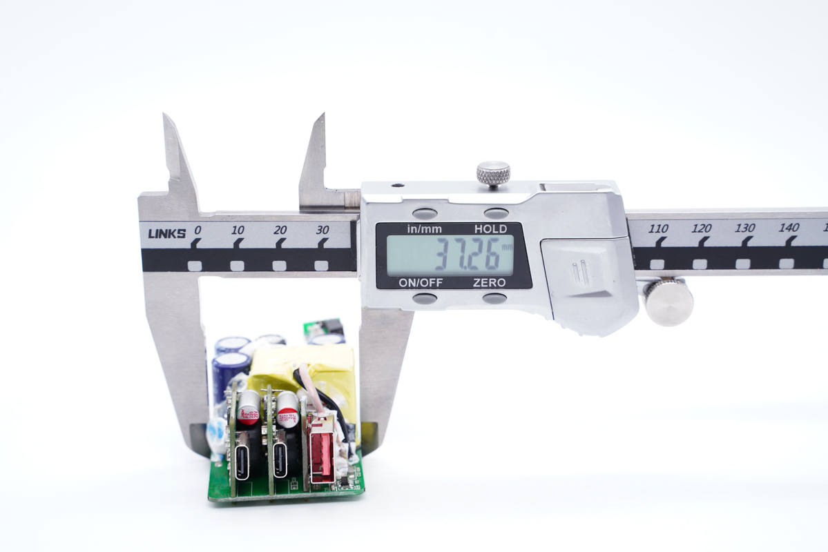

测得模块长度为62.81mm。
宽度为37.26mm。
厚度为25.31mm。

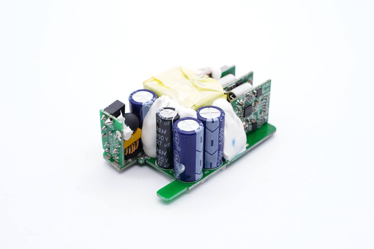

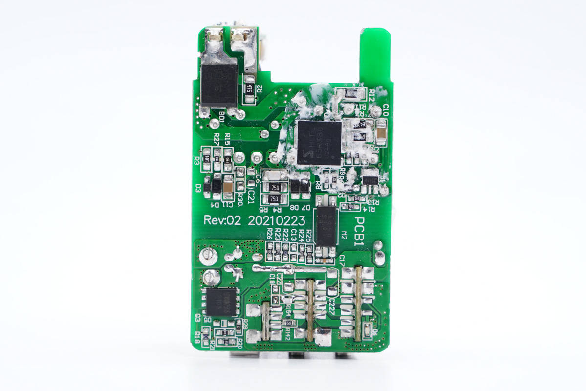

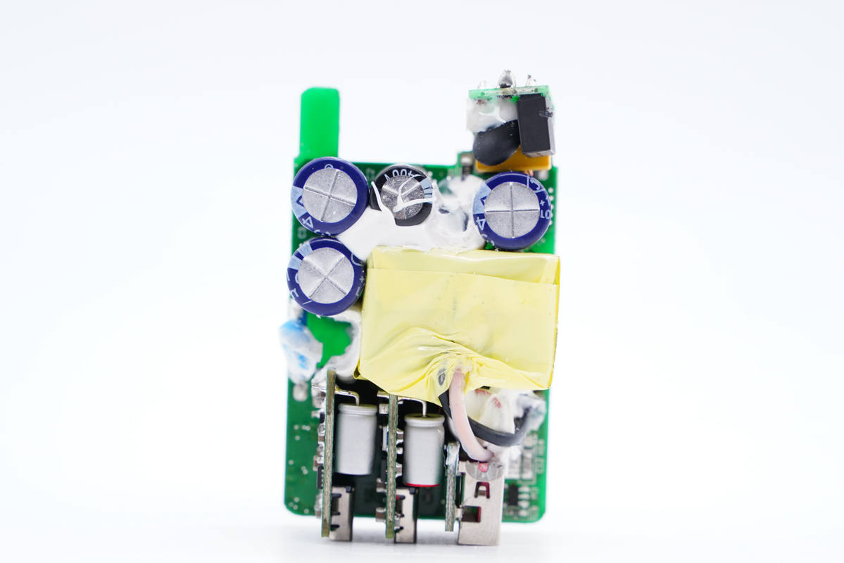

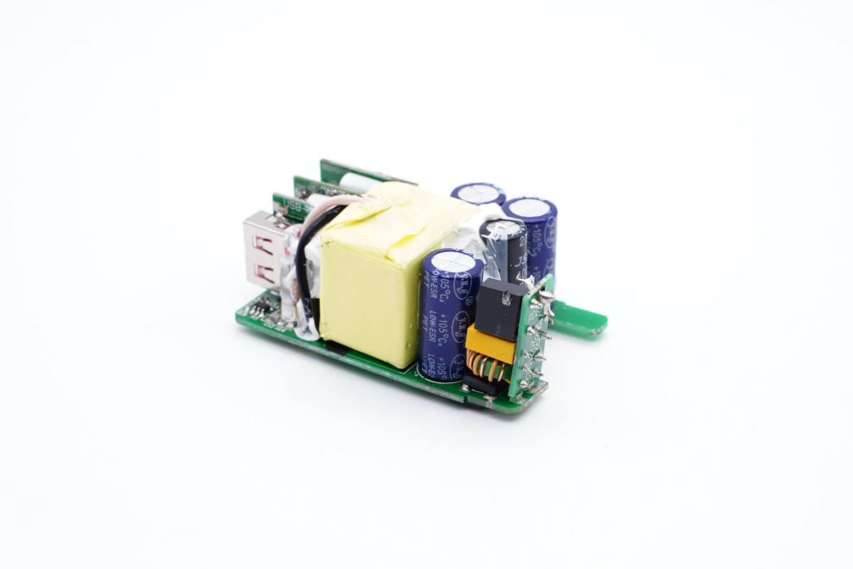

PCB板正面一览,输入输出端均设有小板,元器件布局清晰明了。

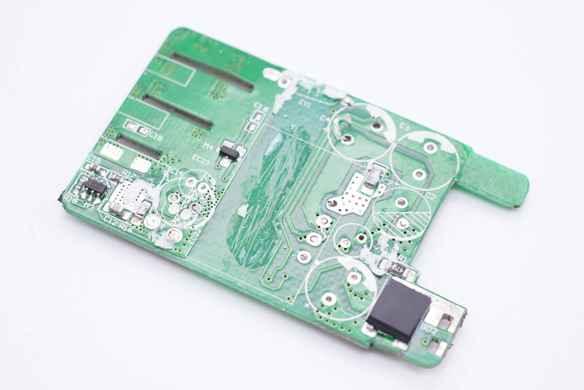

主板背面,整个电路也是相当简洁,外围器件相当精简。
经过观察发现,洛克这款65W超级硅充电器采用QR准谐振反激开关电源定压输出,两路DC-DC的二次降压输出架构。下面我们从输入端开始深入了解整个电路设计情况。
输入端一览,除小板上的器件外,四颗高压滤波电解电容焊接在主板上。

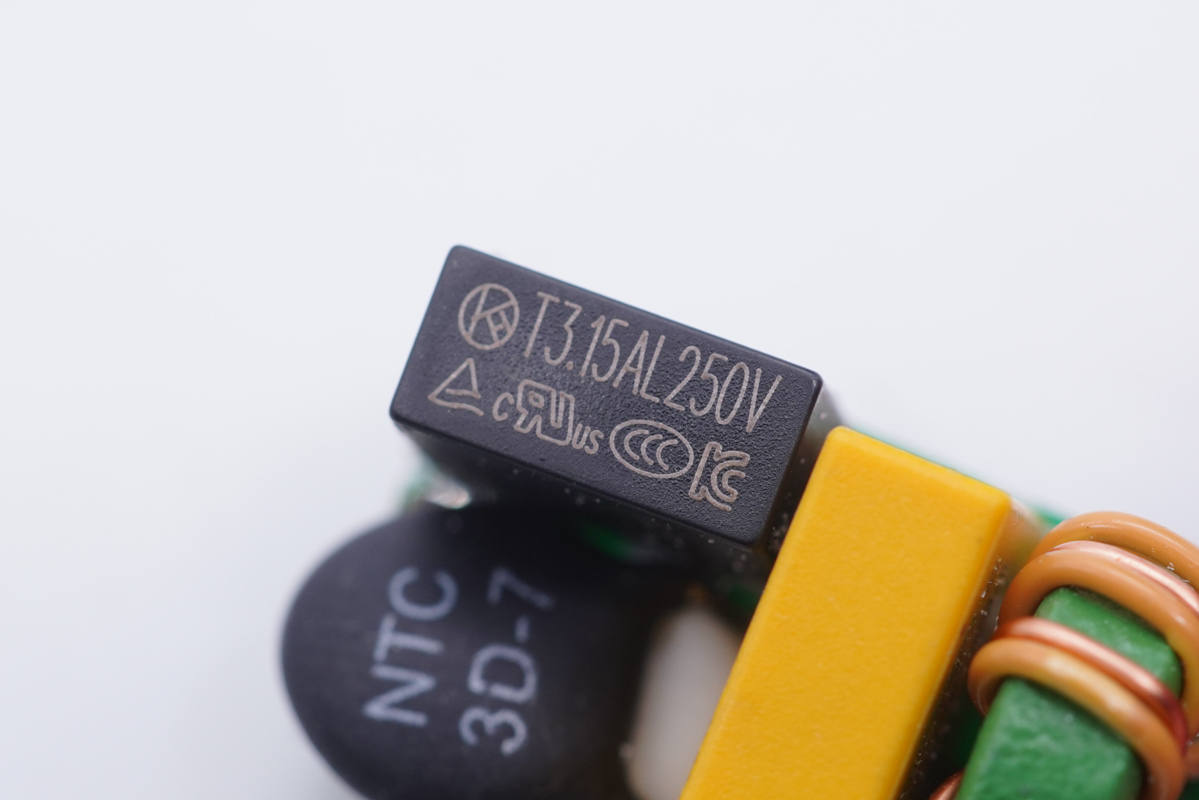

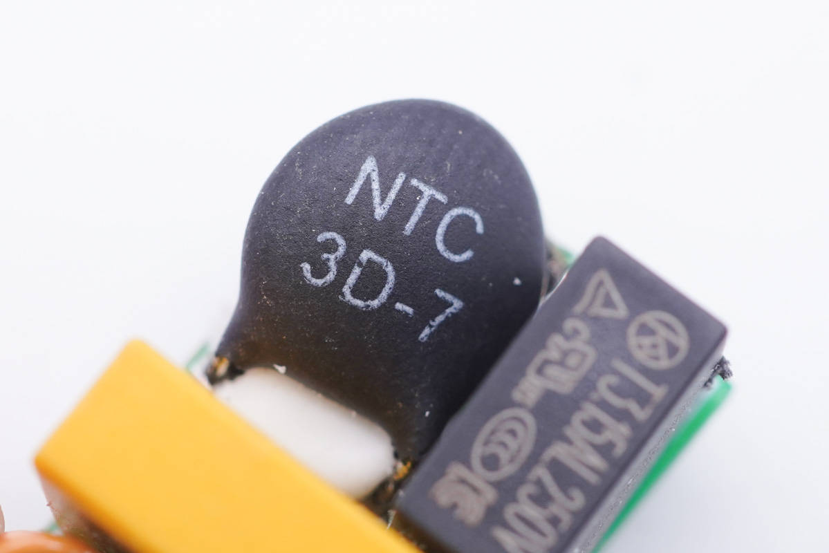

小板拆下,正面设有延时保险丝、NTC浪涌抑制电阻、X电容和共模电感。
延时保险丝规格为3.15A 250V。
NTC浪涌抑制电阻用于抑制上电浪涌电流。

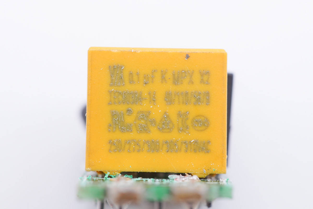

安规X电容容量0.1μF。

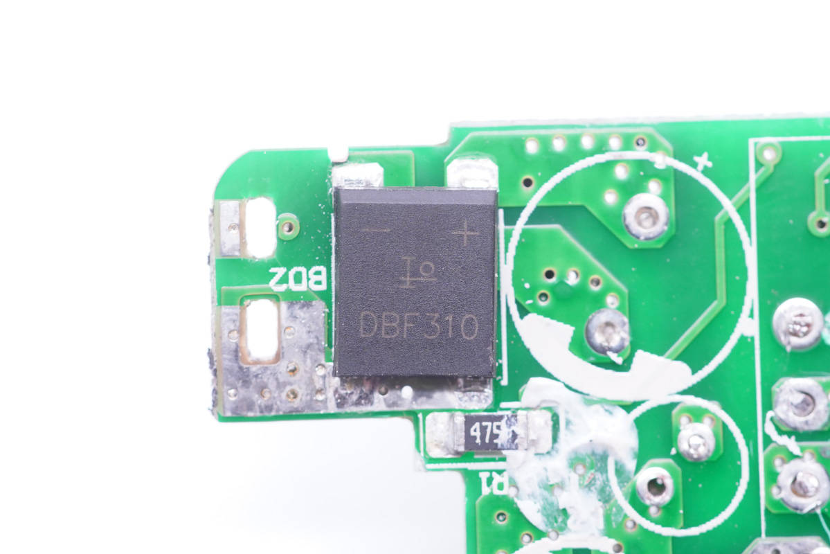

DBF310整流桥特写。
另一颗特写,使用两颗均摊发热。

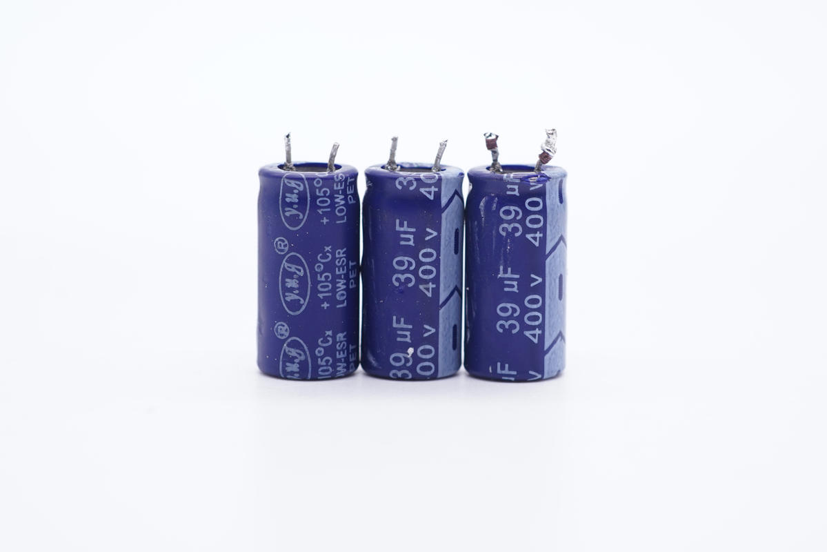

三颗蓝色高压滤波电解电容来自昱光电子,规格都是400V 39μF。

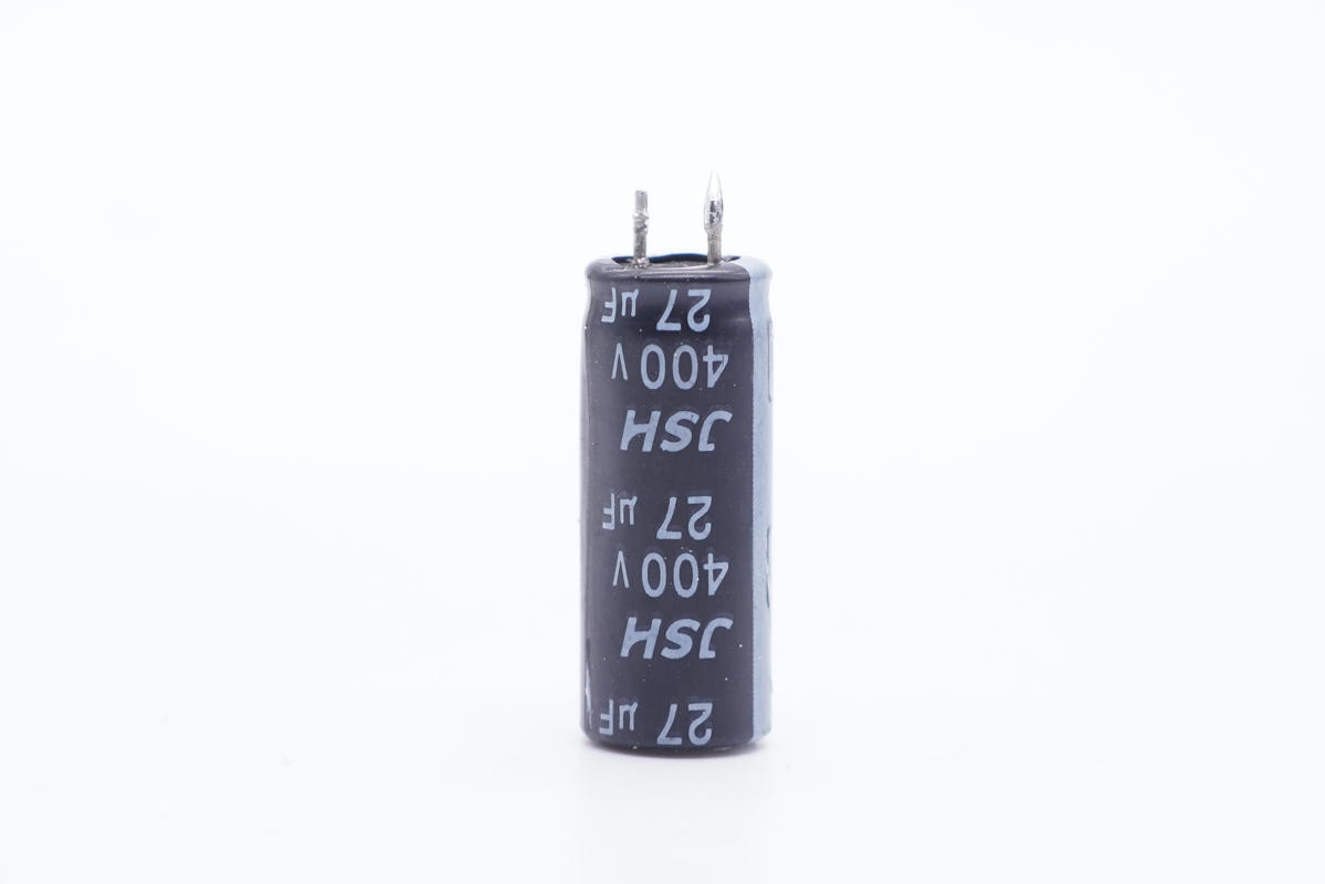

黑色电容来自JSH,规格为400V 27μF。

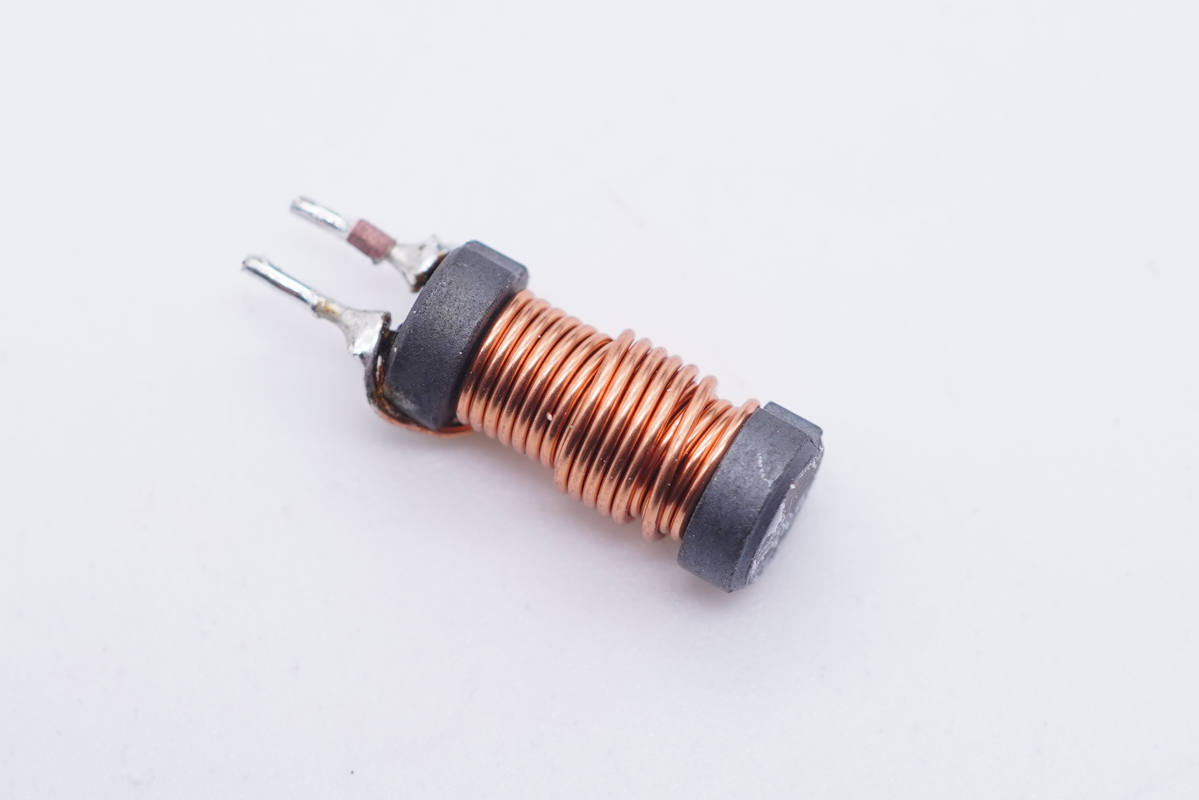

工字电感特写。

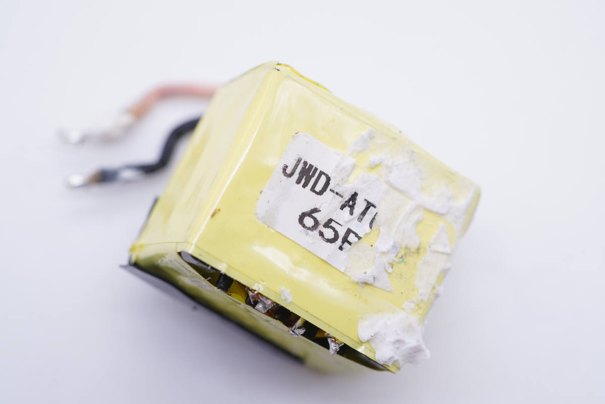

模块一侧,中间是变压器。

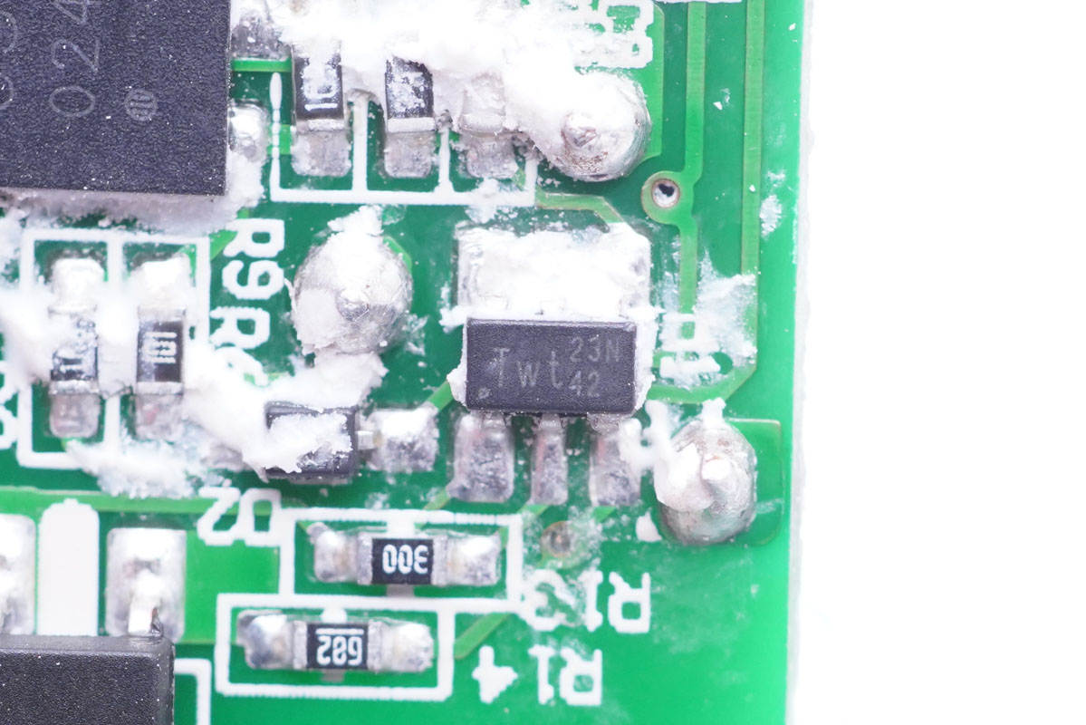

主控芯片特写,丝印Twt。

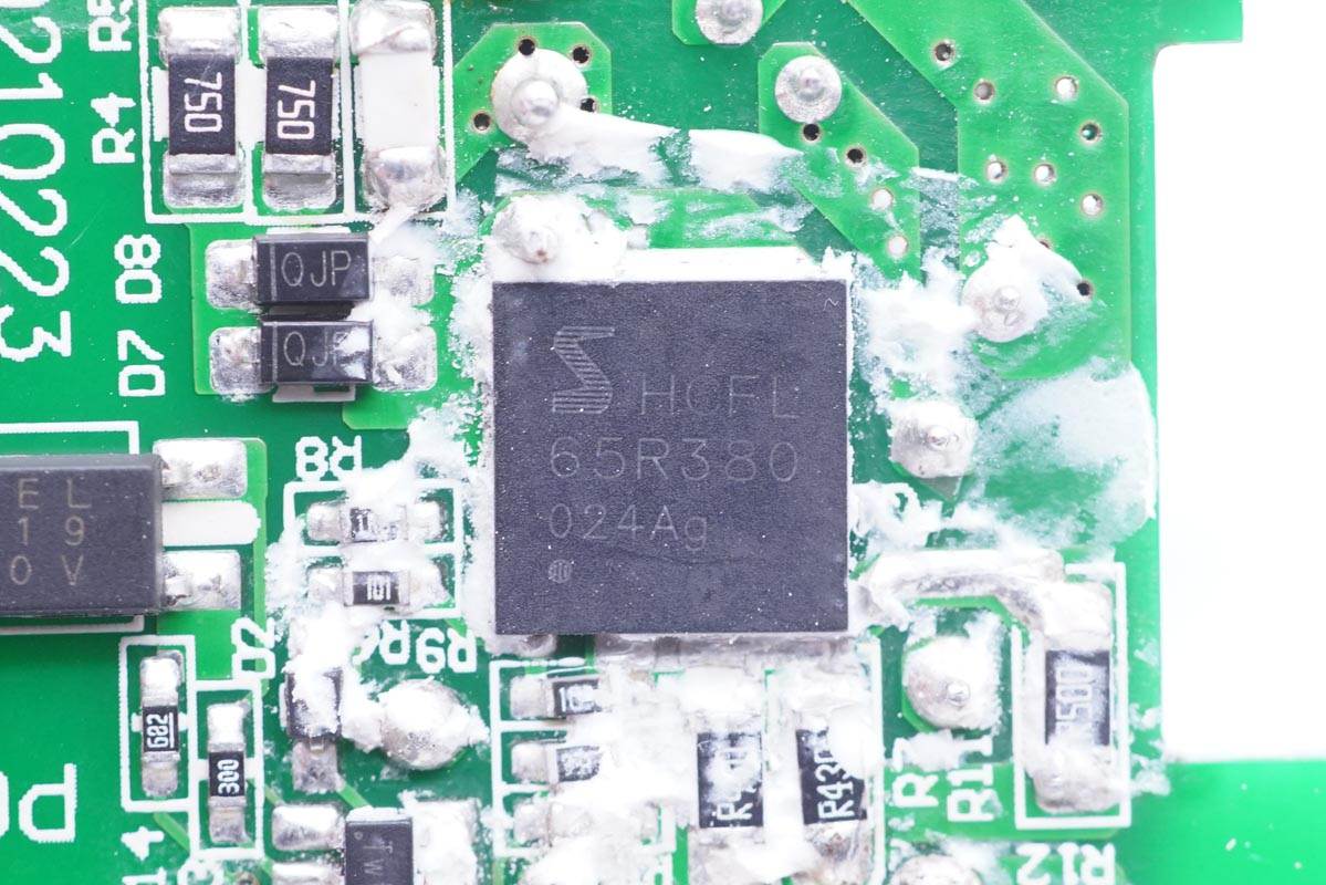

初级开关MOS管采用SemiHow HCFL65R380,这是一颗超级硅开关管,耐压700V,导阻0.42Ω,DFN8x8封装。
变压器特写,周身缠绕绝缘胶带。

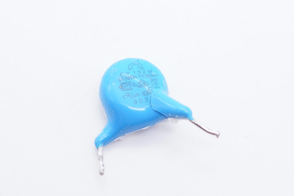

主板另一侧,中间是一颗Y电容。
EL亿光 1019光耦,用于初级次级通信,反馈输出电压。
Y电容特写。

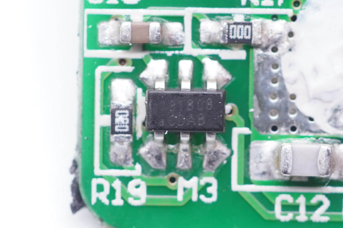

拆下其它器件,主板正面还有整流桥以及同步整流控制器。
次级同步整流控制器来自茂睿芯,型号MK91808。茂睿芯MK9180X系列是紧凑的适用于反激拓扑的同步整流控制器,兼容于CCM、DCM以及QR 工作模式;使用自主知识产权的自供电技术为VCC供电,可以直接置于正端应用而无需辅助绕组。
同时,茂睿芯MK9180X的10nS的关断延时以及高达4A的下拉电流帮助系统可靠工作于CCM模式。通过拥有自主知识产权的开通及关断机制,该芯片可以最大化外驱MOSFET的导通时间以获得尽可能高的效率,并且自主检测DCM振铃,防止误开通。此外,MK9180X的GATE钳位机制也在起机前和起机过程中保护MOSFET不会误开通。
茂睿芯MK9180X详细规格资料。

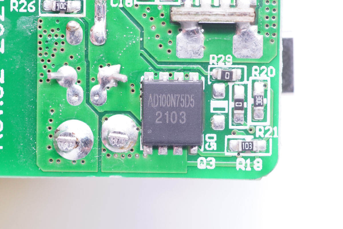

砹德曼次级同步整流MOS管,型号AD100N75D5,耐压100V,导阻7.6mΩ。

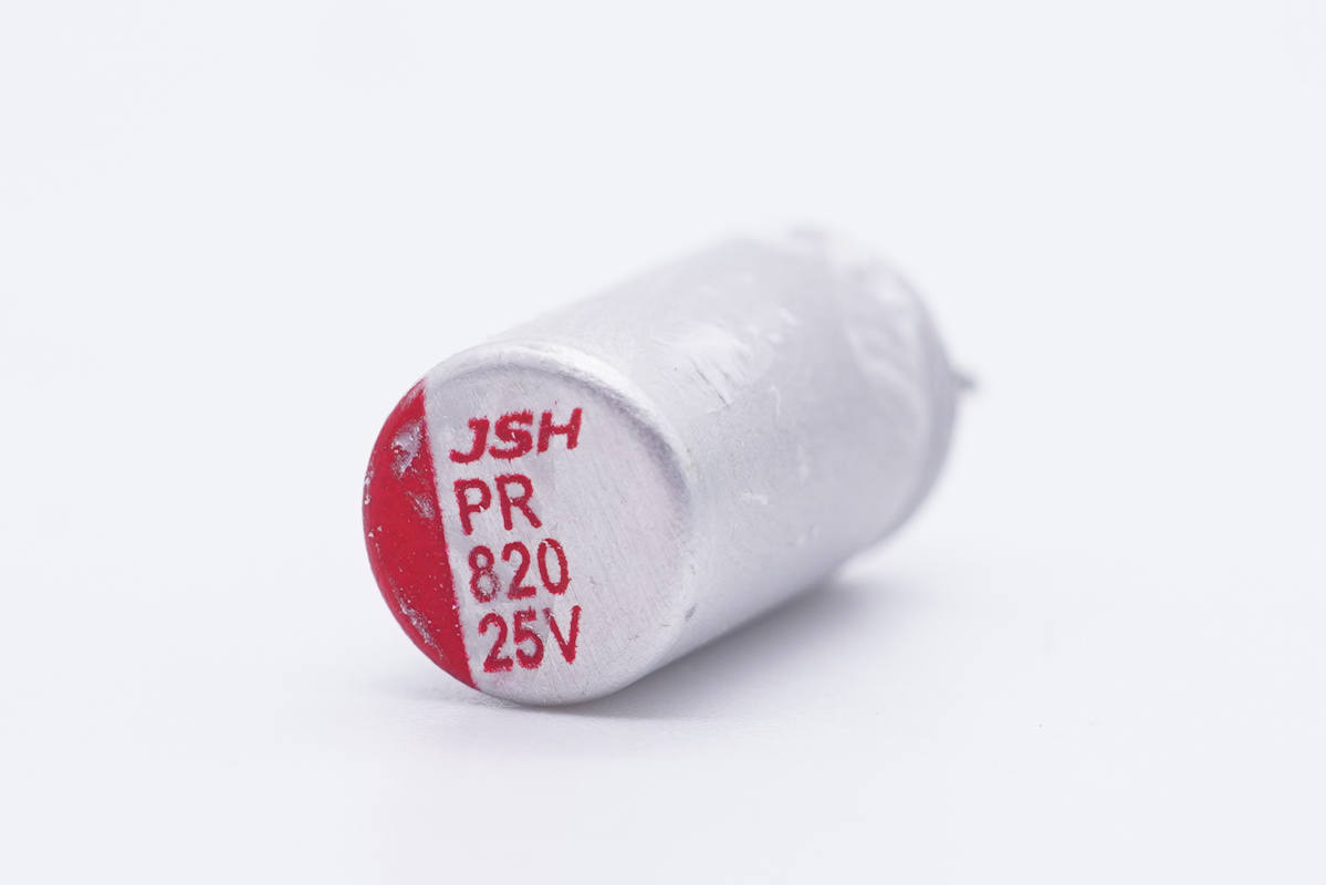

输出滤波固态电容规格为25V 820μF,来自万京源。

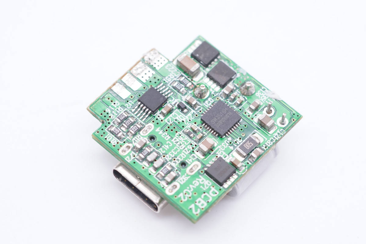

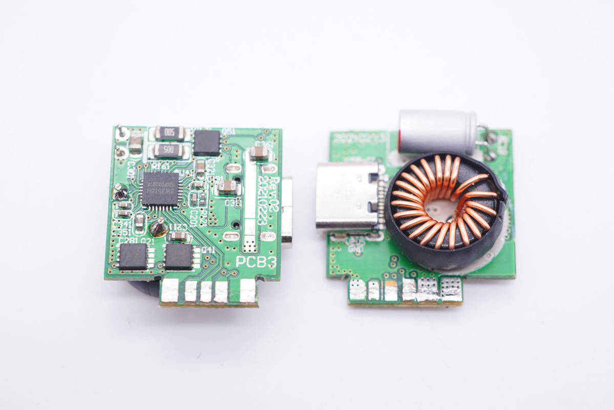

USB-C1和C2母座所在小板设计一样,C1母座所在小板多了一颗MCU。
小板背面设有二次降压电路主控芯片、MOS管和MCU。
正面设有降压电感以及滤波电容。

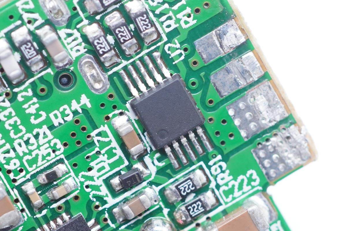

一颗无丝印MCU,用于双路输出功率智能调节。

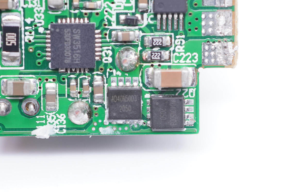

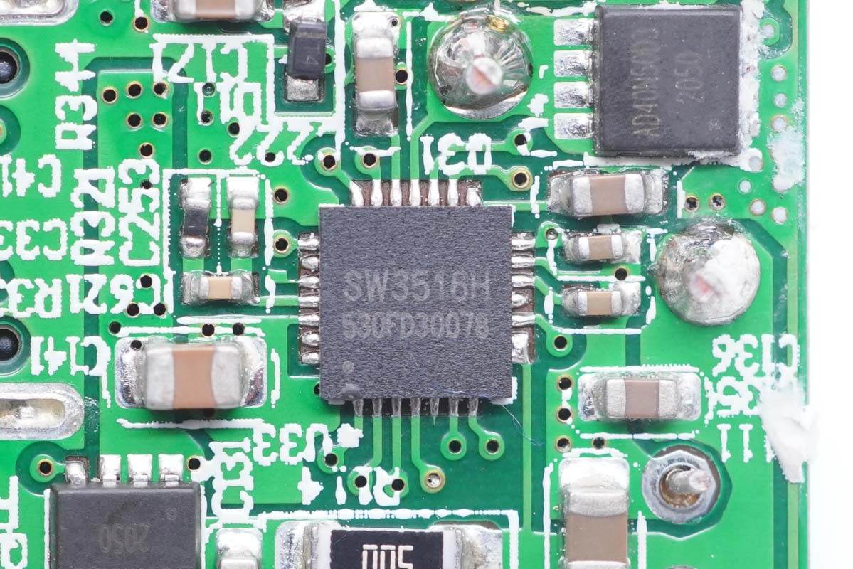

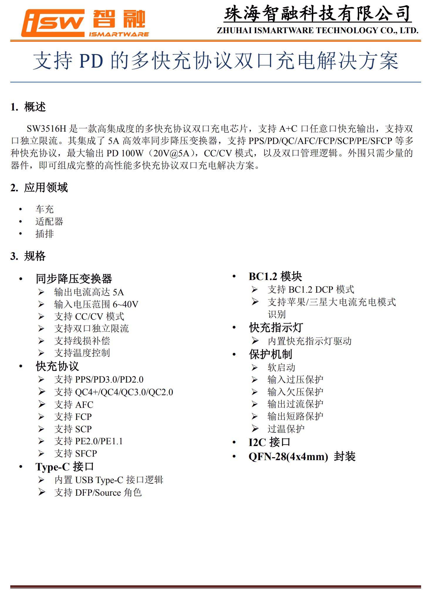

两路二次降压电路主控芯片均采用智融SW3516H,用于进行降压控制和协议识别。智融SW3516H是一款高集成度的多快充协议双口充电芯片,支持A+C口任意口快充输出,支持双口独立限流。
充电头网通过拆解发现,SW3516H还被华硕65W 2C1A氮化镓充电器、努比亚65W氘锋三口氮化镓快速充电器、雷柏65W GaN快充、绿联65W 4C口氮化镓快充充电器、联想90W闪充双口氮化镓充电器、鸿达顺120W四口2C2A快充等多款产品采用,此外智融的快充芯片还可用于USB PD快充移动电源、快充车充等领域。

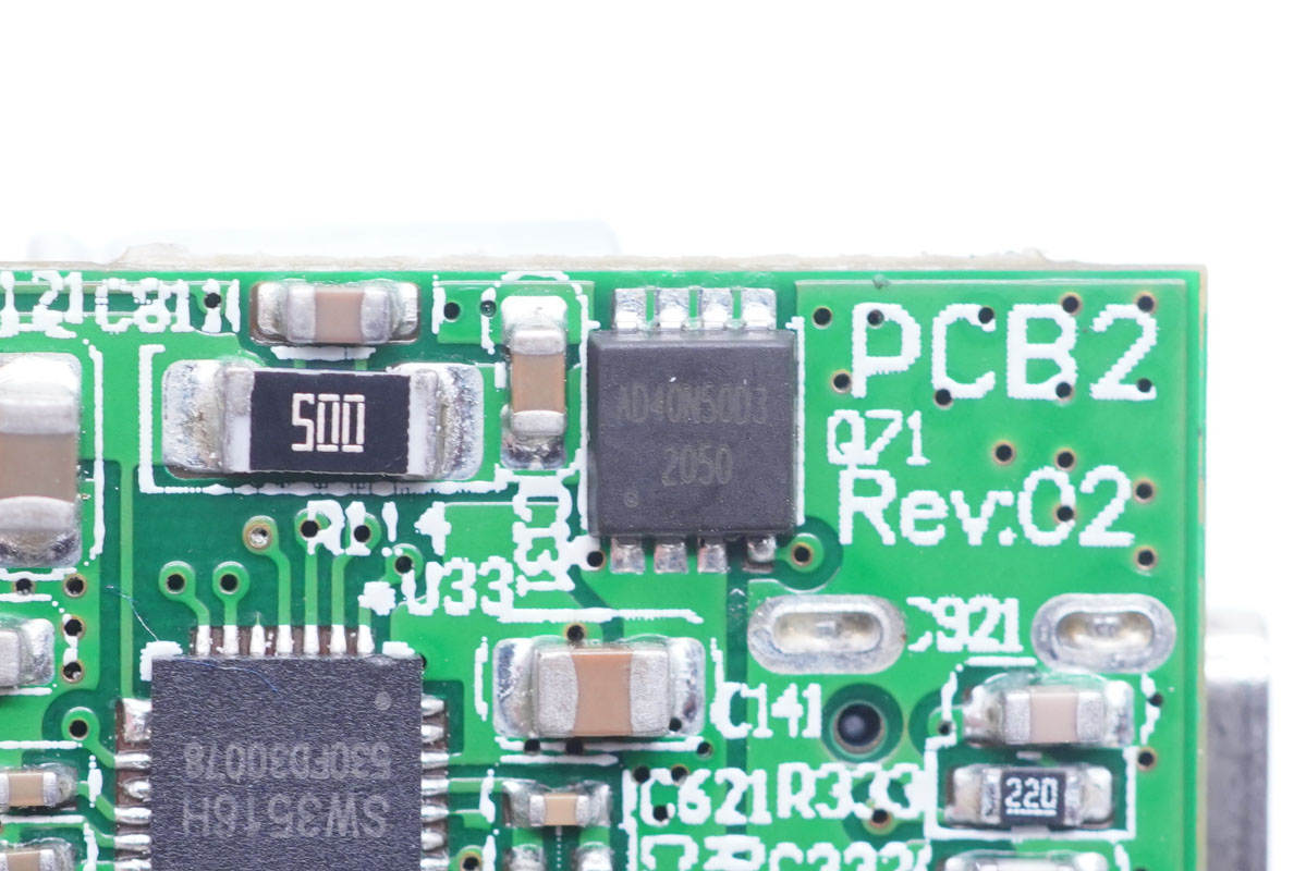

同步整流降压采用两颗砹德曼AD40N50D3。

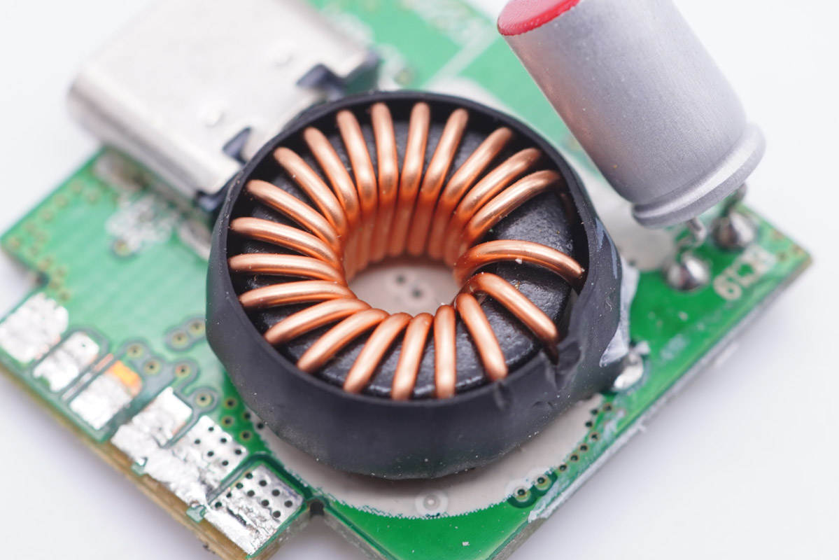

降压电感特写。

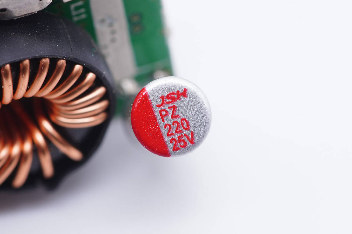

输出滤波固态电容规格为25V 220μF。
输出VBUS开关管也是砹德曼AD40N50D3。

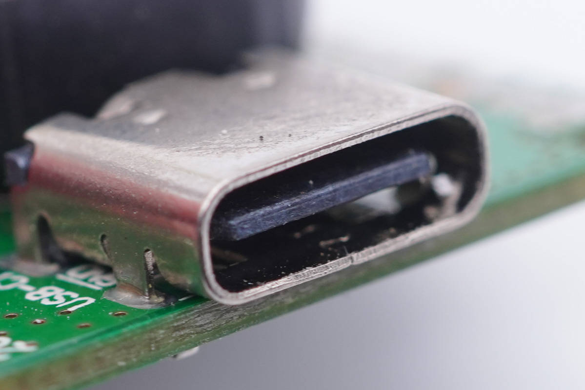

USB-C母座特写,过孔焊接。

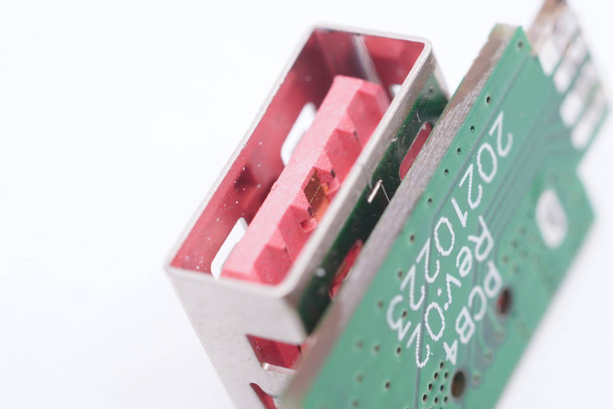

USB-A母座特写,舌片前端设有特殊触点。

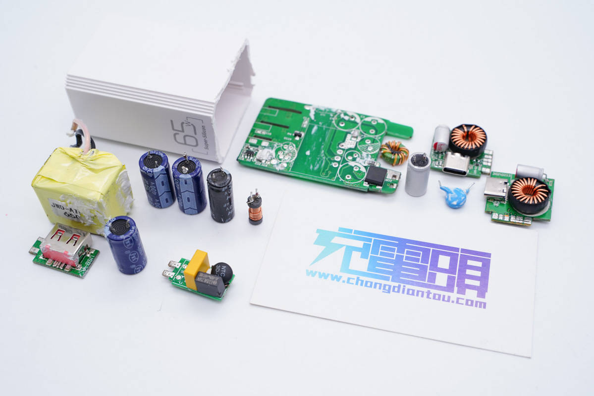

全部拆解完毕。
洛克这款65W超级硅快充充电器采用长条柱状造型,不过腰身四条棱边倒角设计,整体形象相当科幻。充电器配备2C1A接口,兼容QC、AFC、FCP、SCP、PE2.0、PD和PPS快充,C口还具备3.3-11V5A PPS电压档位,可以满足市面上绝大多数品牌笔电、平板、手机快充需求。
充电头网通过拆解了解到,充电器内部元器件布局清晰明了,电路十分精简。另外输入输出端均设有小板,提升内部空间利用率。充电器采用QR开关电源加两路DC-DC架构,采用了SemiHow HCFL65R380超级硅开关管,茂睿芯MK91808高性能同步整流控制器以及智融SW3516H降压协议IC。昱光电子和万京源品牌电容进行滤波。
