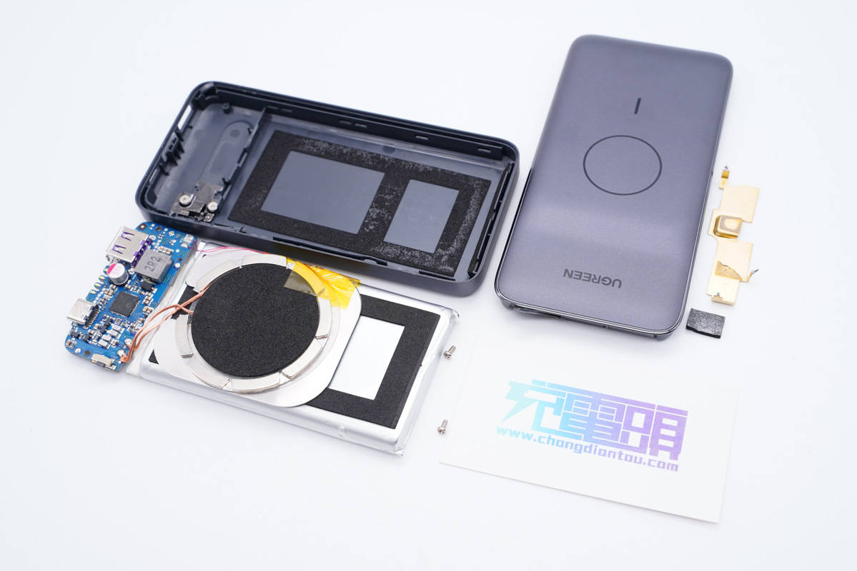

二、绿联磁吸无线充移动电源拆解
将机身壳拆开,边缘采用卡扣封装。
PCB板使用螺丝固定,无线充电线圈固定在电芯上,并贴有泡棉保护。
一侧固定有热敏电阻进行温度监控。
取出PCB板和电芯,机身壳内贴有保护泡棉,对应电路板和电芯交界处设有隔离板。
金属支脚使用螺丝固定,后面可以看到PCB板对应该区域贴有绝缘胶带,细节讲究。
电芯来自ATL宁德新能源科技有限公司,规格为10000mAh/37Wh/3.7V,充电限制电压4.35V。
PCB板正面覆盖黄铜散热片,降低充电时的温升。
拆掉散热片,主控芯片以及电感上还贴有导热垫帮助导热。
背面三处露铜加锡增强散热,右下角贴有绝缘胶带,旁边有两颗芯片。
电芯和PCB板通过镍片点焊连接。
锂电保护芯片,来自宏康,丝印6K6B。
旁边是一颗保护管,丝印3312M。

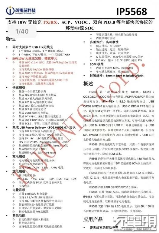

移动电源主控芯片采用英集芯IP5568,是一款集成无线充TX/RX、QC2.0/QC3.0/SCP输出快充协议、FCP/AFC/SFCP输入输出快充协议、MTK PE+ 1.1&2.0输出快充协议、USB-C/PD2.0/PD3.0输入输出协议、USB-C PD3.0 PPS输出协议、兼容BC1.2/苹果/三星手机、同步升/降压转换器、锂电池充电管理、电池电量指示等多功能的电源管理SOC,为快充移动电源提供完整的电源解决方案。
IP5568可同时支持USB-A x 2,USB-B,USB-C四个USB口,单独使用任何一个USB口都可以支持快充,同时使用两个及以上输出口时,只支持5V输出。IP5568支持无线充和USB口同时使用时,USB口还支持输入输出快充功能。
值得一提的是,英集芯IP5568是全球首款集成22.5W有线全协议快充移动电源和15W无线快充的单芯片SoC,此前充电头网已经对英集芯这款高性能高集成电源管理SOC进行了详细报道
IP5568详细资料信息。
充电头网了解到,英集芯快充芯片可用于车充、移动电源、适配器等各种充电领域,并被小米京东京造华为三星特斯拉等知名品牌的百余款产品采用
此外,英集芯IP5568还通过了Qi认证。WPC官网页面显示它通过了目前最新的Qi V1.2.4版本认证,Qi认证ID为7485,登记类型为发射端,认证类型为BPP认证,功率5W。有了Qi认证的加持,产品的无线充兼容性和安全性更有保障。
2R2合金升降压电感特写,10*10大尺寸降低发热,提高效率。
电源键特写,贴片焊接。
滤波固态电容特写,规格为16V 100μF。
LED指示灯特写。
USB-C母座特写。
USB-A母座特写,沉板过孔焊接,正负极加宽用于大电流充电。
无线充电线圈特写,利兹线绕制。线圈边缘是一圈磁铁用于吸附手机。
绿联这款磁吸无线充移动电源容量为10000mAh,吸附力强,可以为iPhone 12提供稳定的磁吸充电,另外大小适中适合日常使用。机身整体呈银灰色,边缘设计有装饰环,整体颜值高同时又有不错的使用手感。另外机身上设有支脚,配合磁吸可摇身一变成为“立式无线充”,满足边充电边刷剧需求。充电宝的1A1C接口支持QC、SCP、PD3.0、PPS等快充协议,可以满足iPhone 12 20W快充,华为22.5W快充等,性能实用。
充电头网通过拆解发现,移动电源内部电路相当简洁,一颗英集芯IP5568主控芯片即实现整机全部功能控制,集成度非常的高。另外采用知名大厂ATL电芯,质量可靠,配有锂电保护电路以及热敏电阻对电芯进行保护,电芯本身贴有泡棉进行固定。PCB板、无线充电线圈配有散热片,整体的做工细节讲究。
