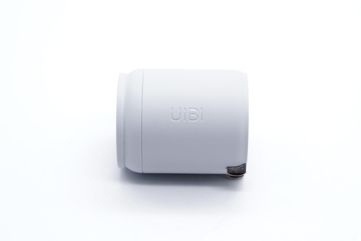

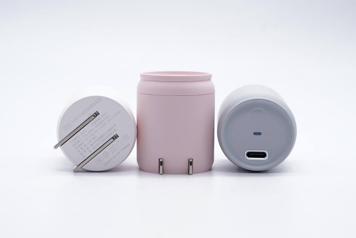

UIBI柚比这款20W迷你小可乐快充充电器物如其名,采用可乐罐造型设计,PC材质外壳表面哑光处理,整体小巧精致使用手感好。

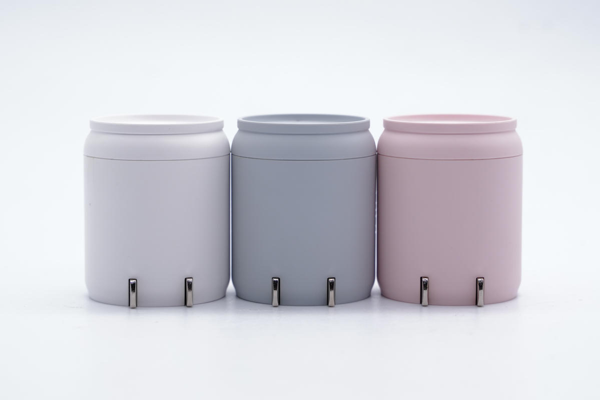

充电器配色上运用设计圈流行的高雅色系,莫兰迪色,延续温莎白、山脉灰、莫兰粉三个品牌色。
充电器配备折叠拆解,顶面配有Type-C以及LED指示灯,小巧便携且不会刮伤包里其它设备,满足iPhone 12全速快充。下面我们以山脉灰款式为例进行详细了解。
充电器腰身上凹印UIBI品牌logo。

配备的是可折叠国标插脚。

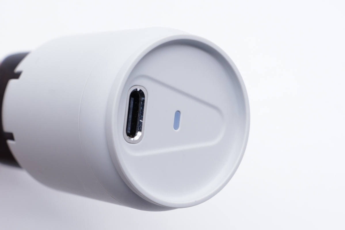

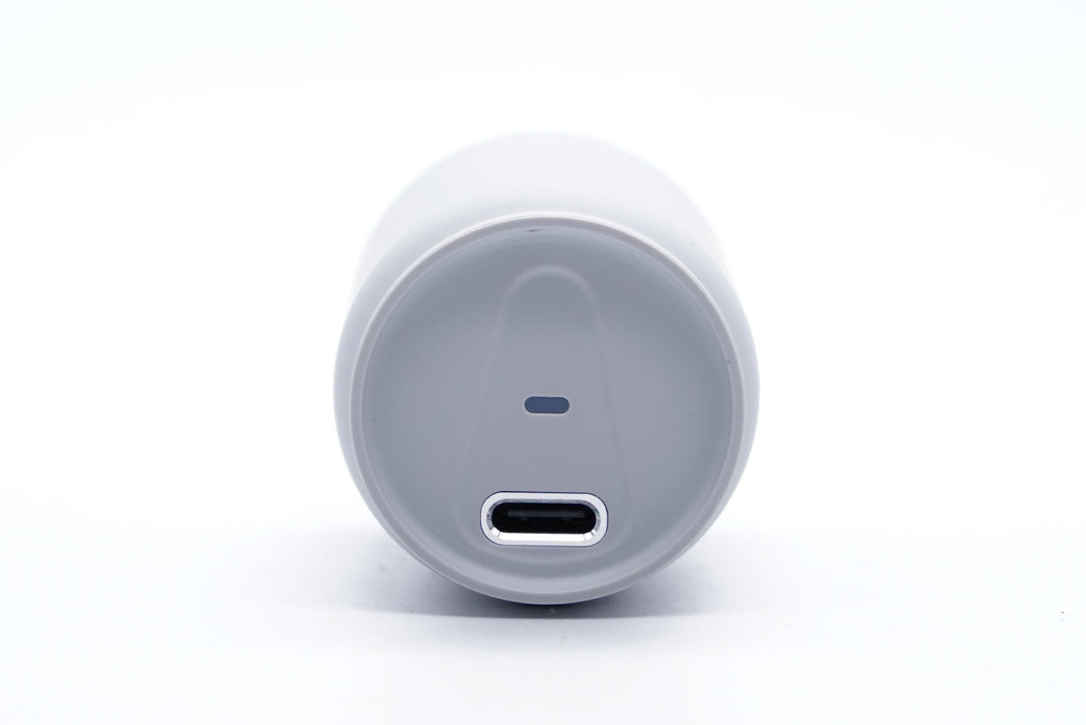

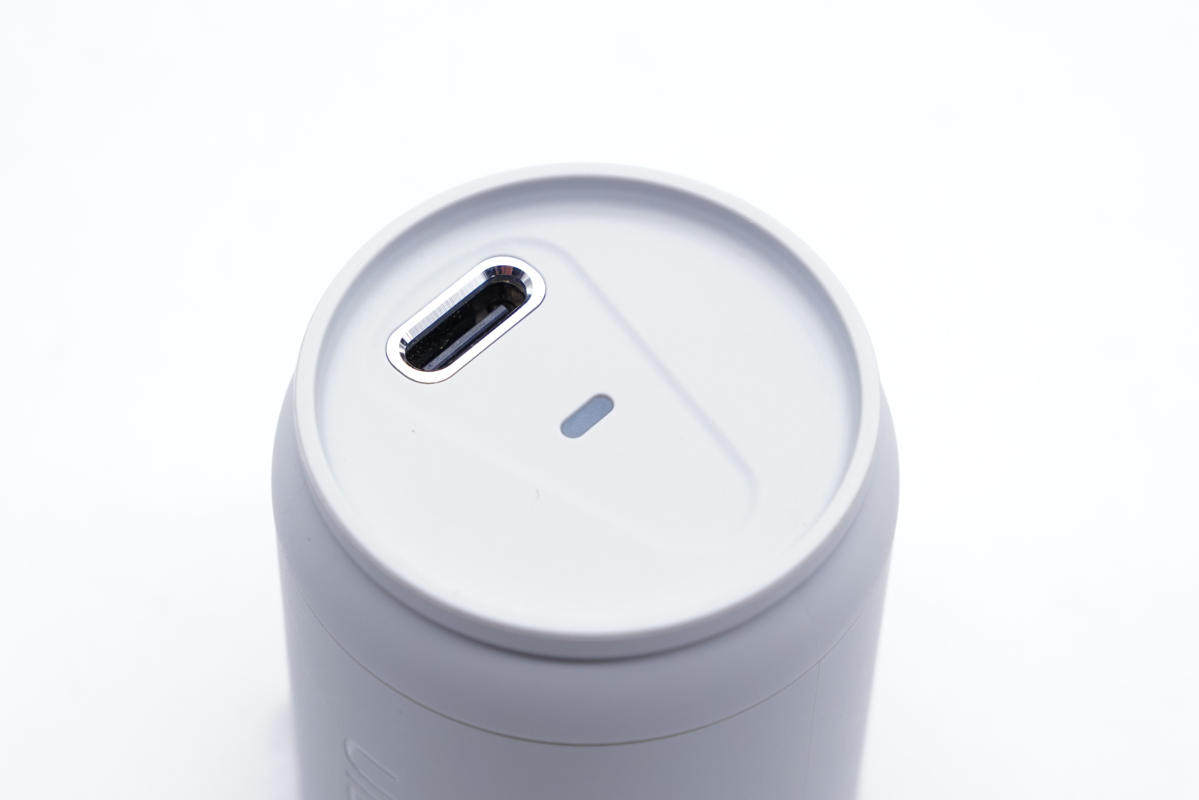

机身顶面特写,USB-C口有金属环装饰,黑色胶芯不露铜。
接口和灯所在区域设有小凹面,很像可乐罐拉环,再配合整体机身造型,像极了一个小可乐罐。

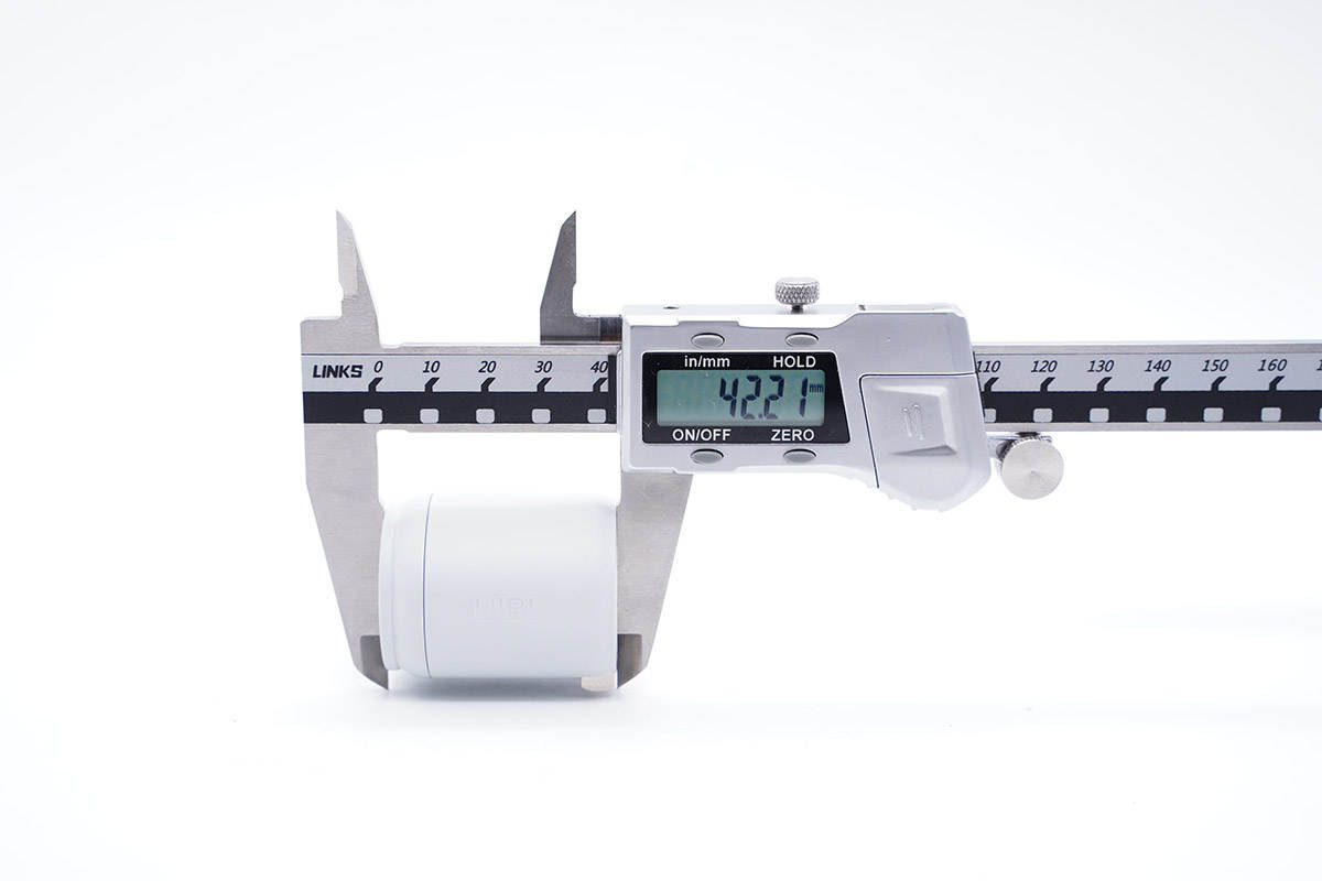

测得充电器机身高度为42.21mm。
直径为34.48mm。

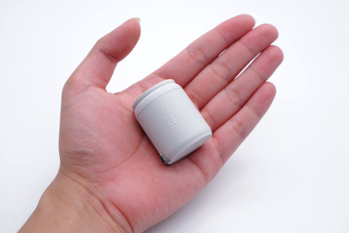

拿在手上的直观感受,小巧精致,手感也很好。
净重约为46g。

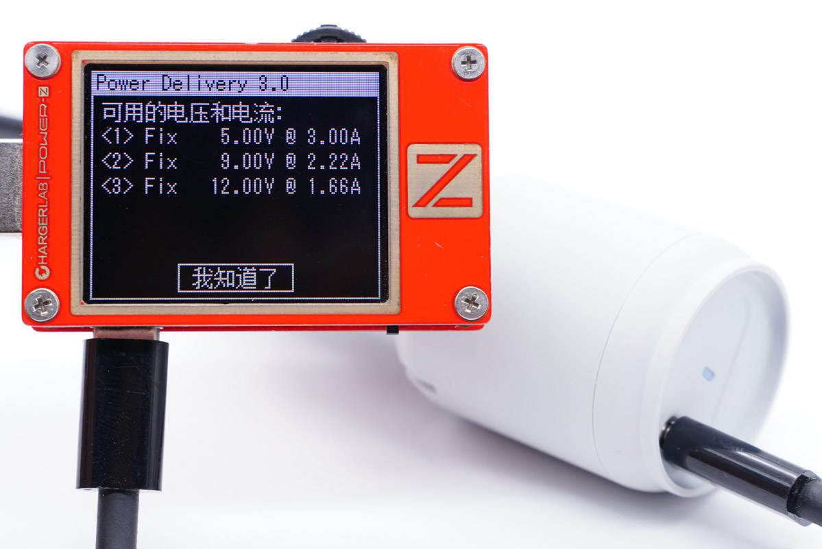

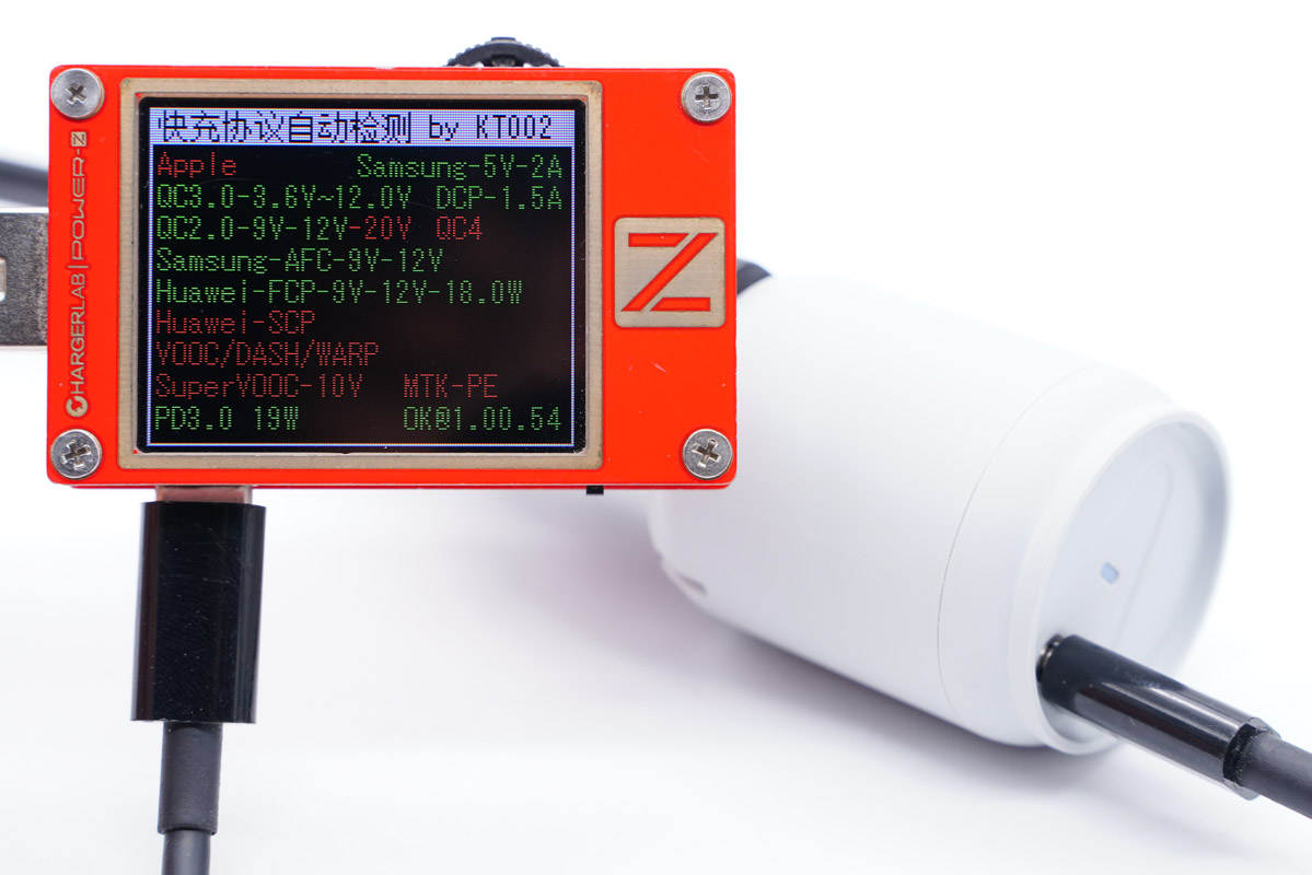

使用ChargerLAB POWER-Z KT002测得USB-C口支持Samsung 5V2A、DCP协议,以及QC2.0/3.0、AFC、FCP、PD3.0快充协议。
此外PDO报文显示C口还具备5V3A、9V2.22A、12V1.66A三组固定电压档位。

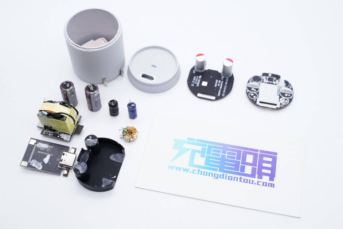

二、柚比20W迷你小可乐快充拆解

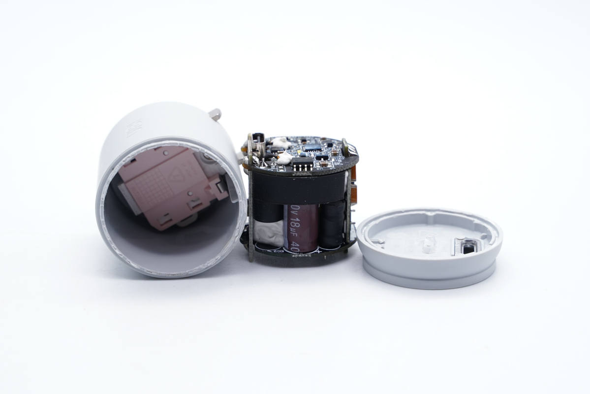

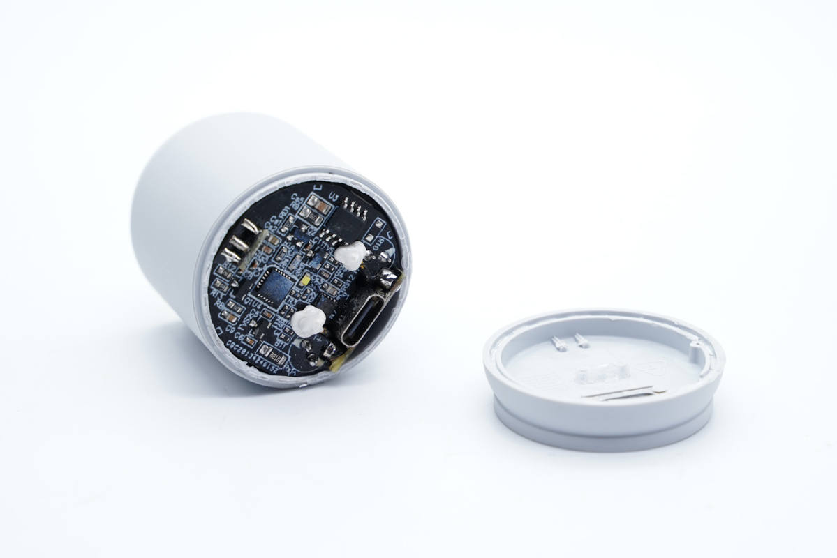

将顶部外壳拆开,超声波焊接封装。
将PCBA模块取出,输入端金属片接触通电设计。
机身壳内侧亮面,插脚使用螺丝和塑料板固定。

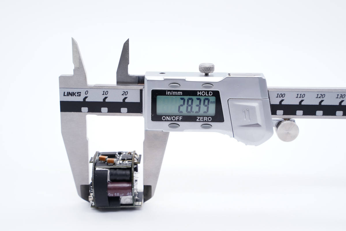

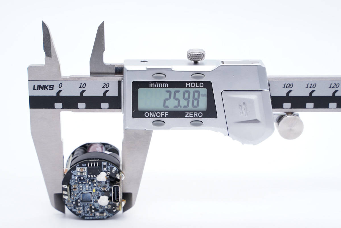

测得模块高度为28.39mm。
宽度为29.71mm。
厚度为25.98mm。

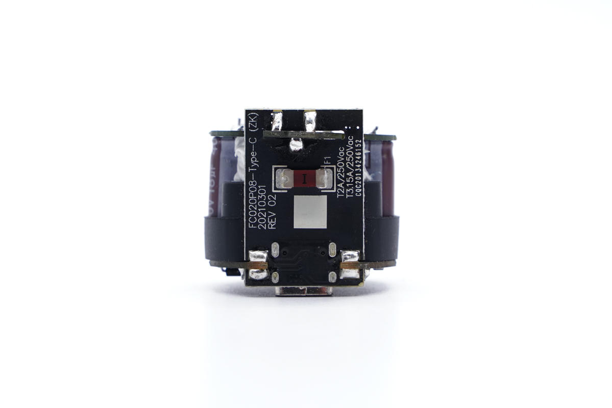

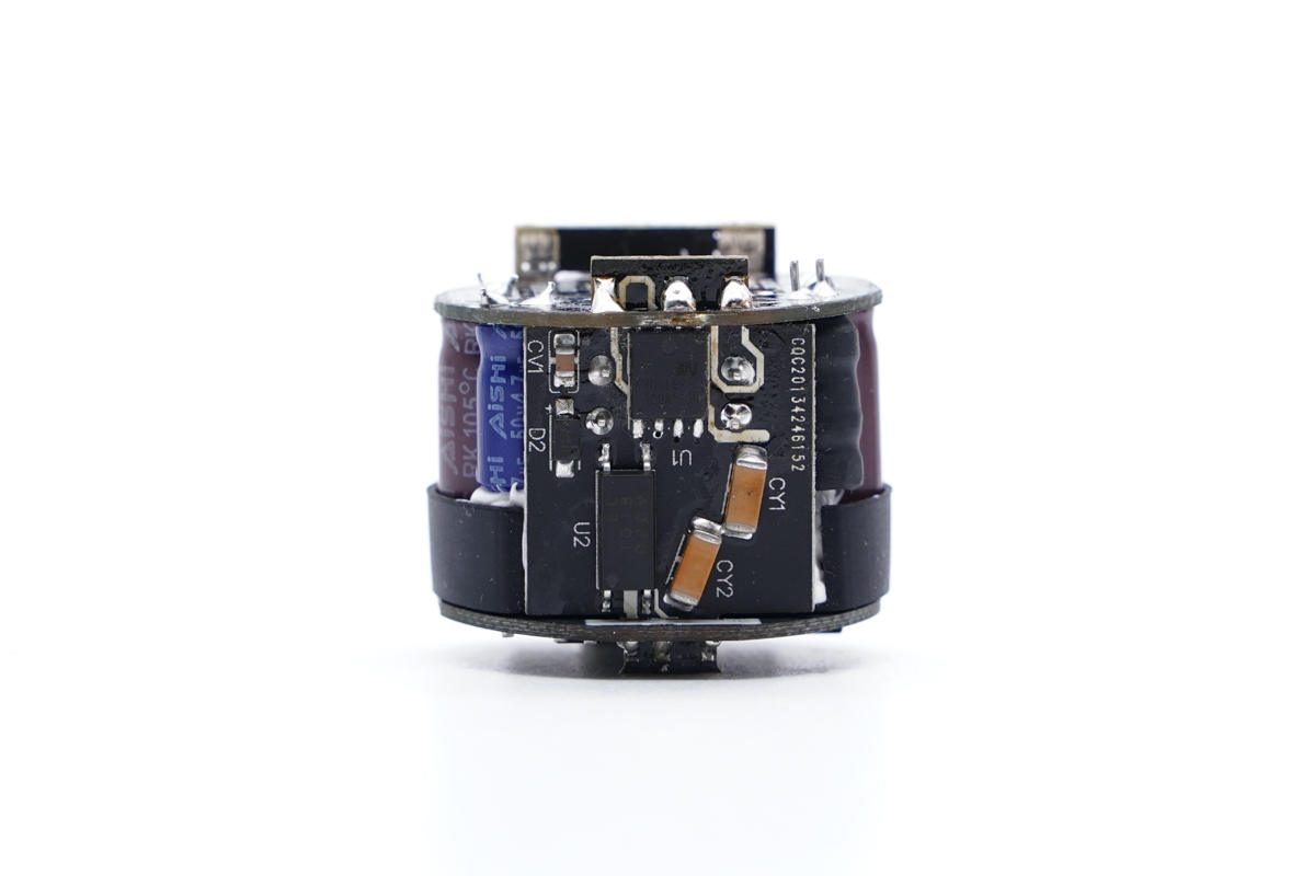

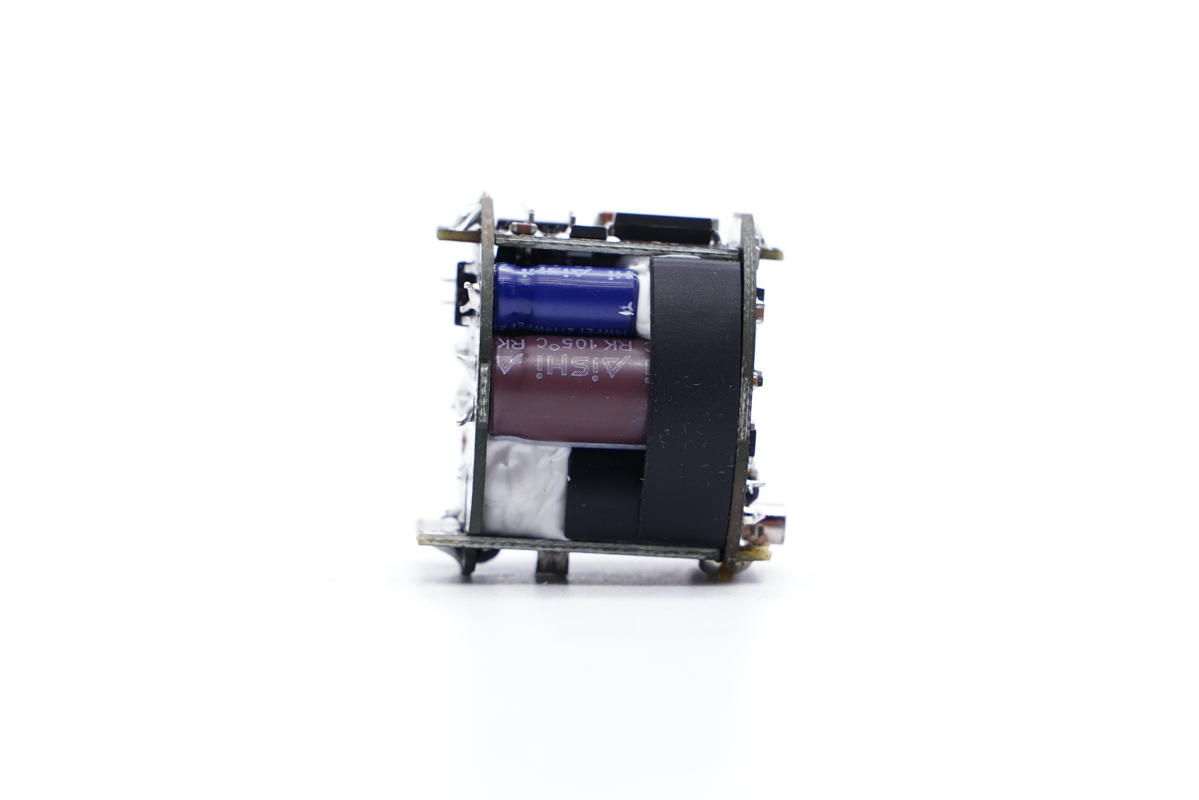

充电器由四块小板搭架焊接组成,元器件间的空隙填充硅橡胶加固,整体结构非常稳定,空间利用率极高,此外初次级间设有胶套进行隔离绝缘保护。
其中一块连接小板背面有一颗贴片保险丝。

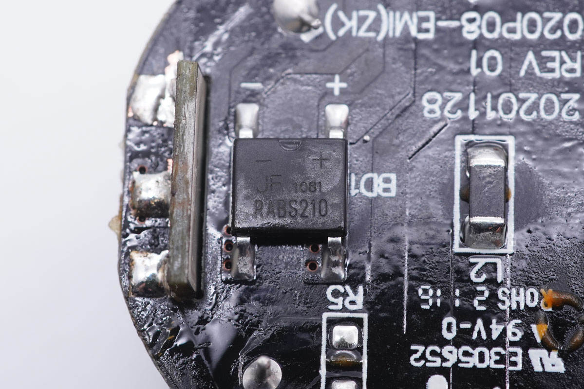

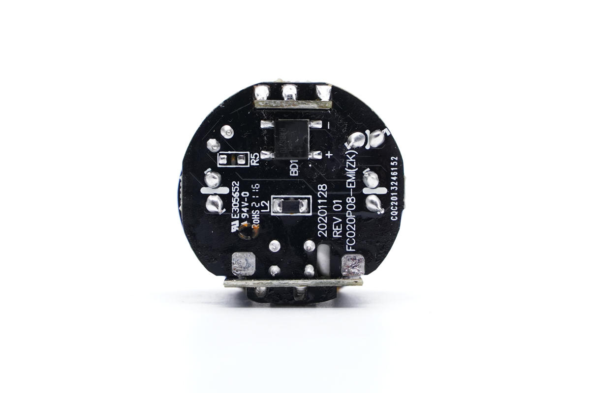

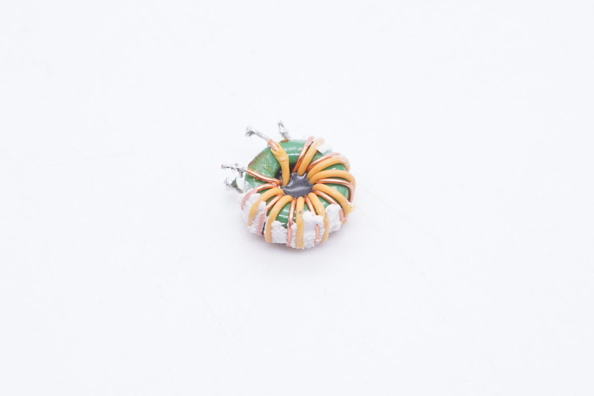

输入端圆形小板背面设有整流桥,另一面设有共模电感。
贴片保险丝特写。
共模电感双线绕制,用于滤除EMI干扰。
RABS210整流桥。

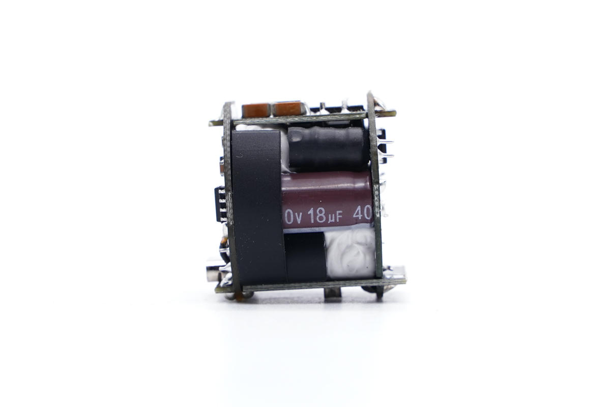

模块一侧有高压滤波电解电容以及主控芯片供电电容。

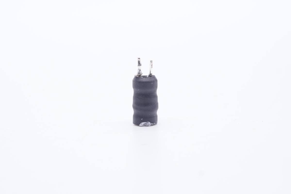

另一侧也有一颗电解电容以及工字电感。
两颗高压滤波电解电容来自艾华,规格都是400V 18μF。
工字电感特写。
PWM主控芯片供电电容也是来自艾华,规格为50V 4.7μF。

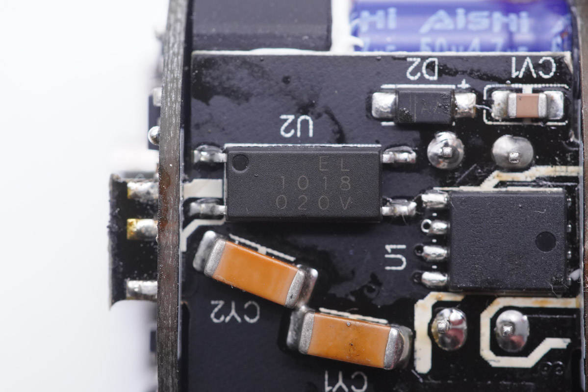

另一块连接板背面设有初级主控芯片、光耦以及贴片Y电容。
将模块拆开,小板正面还有变压器。

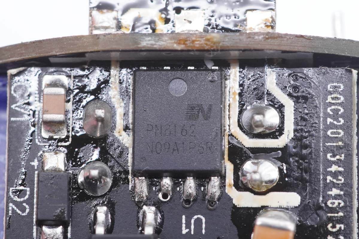

充电器主控芯片采用芯朋微PN8162,其内部集成了准谐振工作模式的电流模式控制器和功率MOSFET,专用于高性能、外围元器件精简的交直流转换开关电源。
PN8162采用QR控制技术,降低芯片开通损耗;PDFN5*6功率封装,单边drain脚位,高低压引脚爬电距离大于1.2mm,便于PCB布线及敷铜散热。
PN8162工作强制DCM模式,降低同步整流耐压;自适应QR开通技术,简化EMC设计;集成输入市电欠压及输出过压保护,无需外部辅助电路。

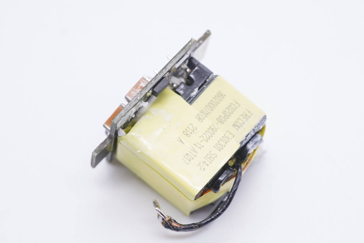

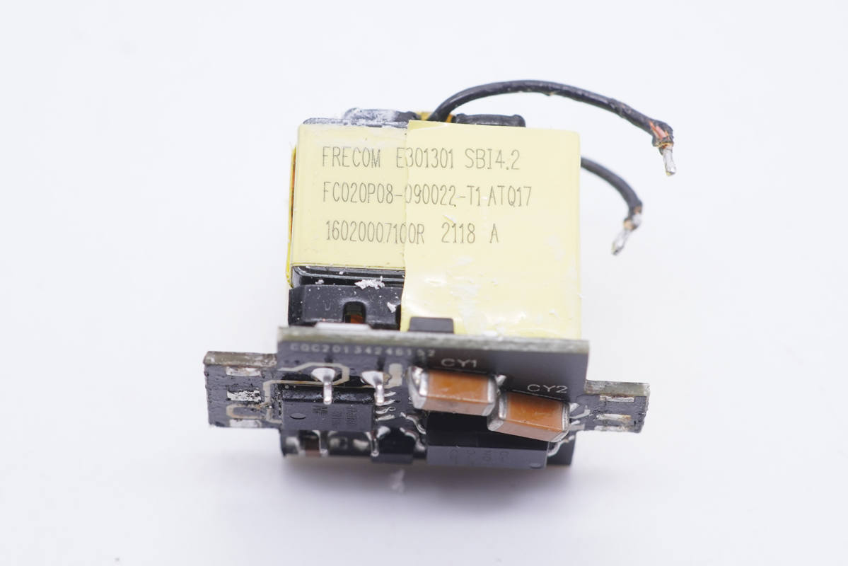

变压器特写,ATQ17磁芯,标签贴纸上印有福瑞康品牌,21年18周生产。
EL亿光 1018光耦特写,用于初级次级通信,反馈调节输出电压。

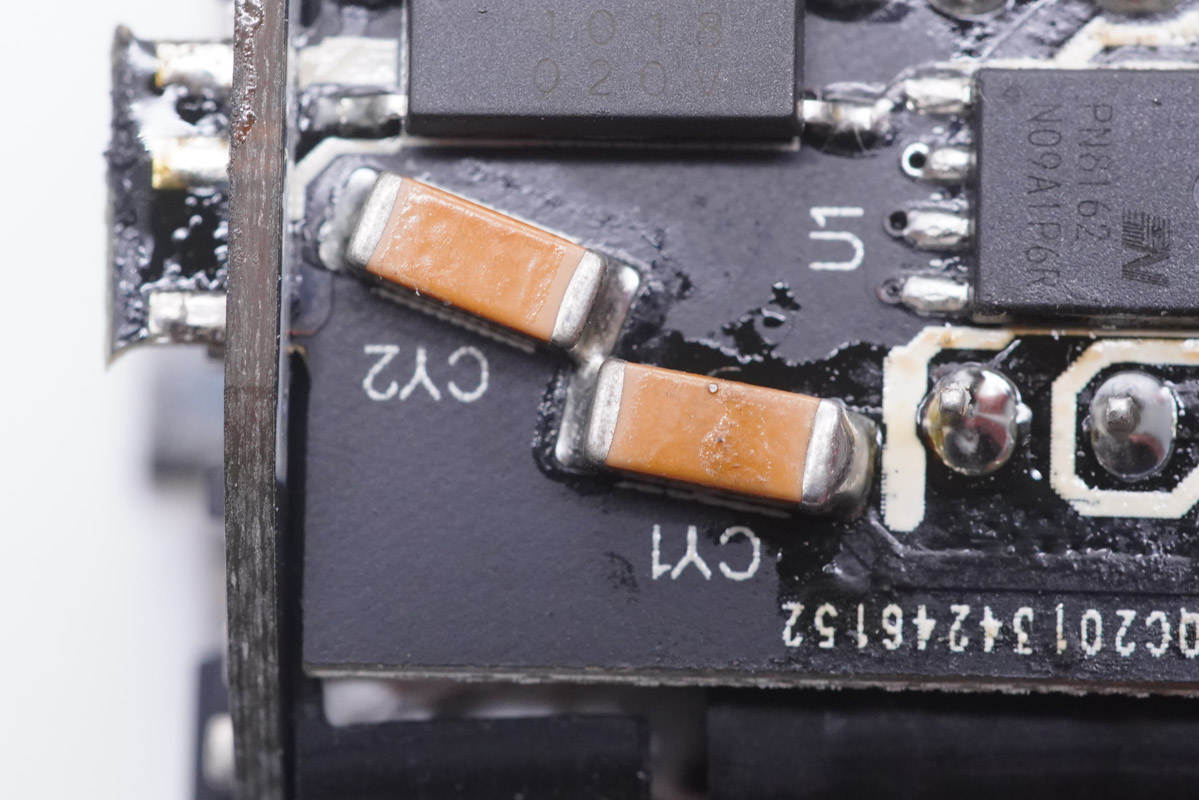

光耦旁边,两颗贴片Y电容串联,用于输出抗干扰。

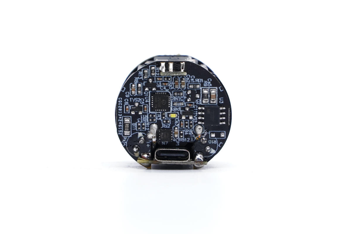

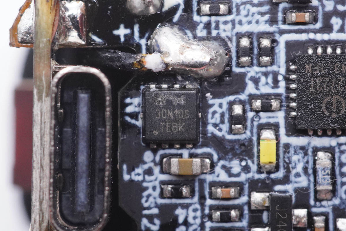

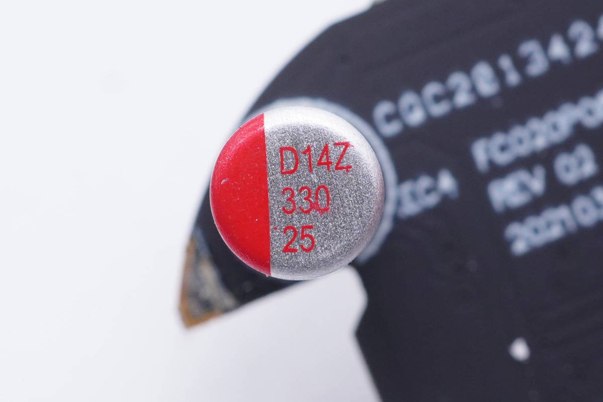

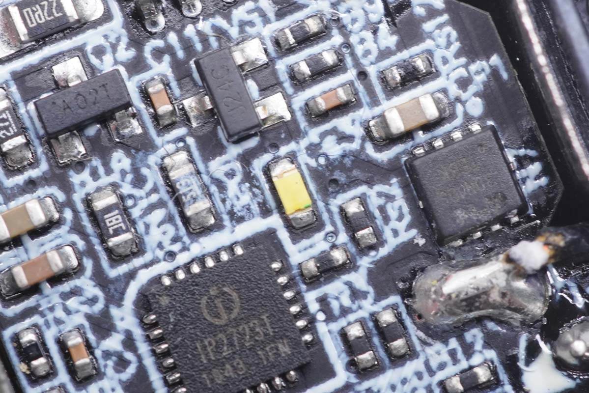

输出端小板正面设有次级同步整流芯片、协议芯片以及输出VBUS开关管,中心有一颗LED指示灯。

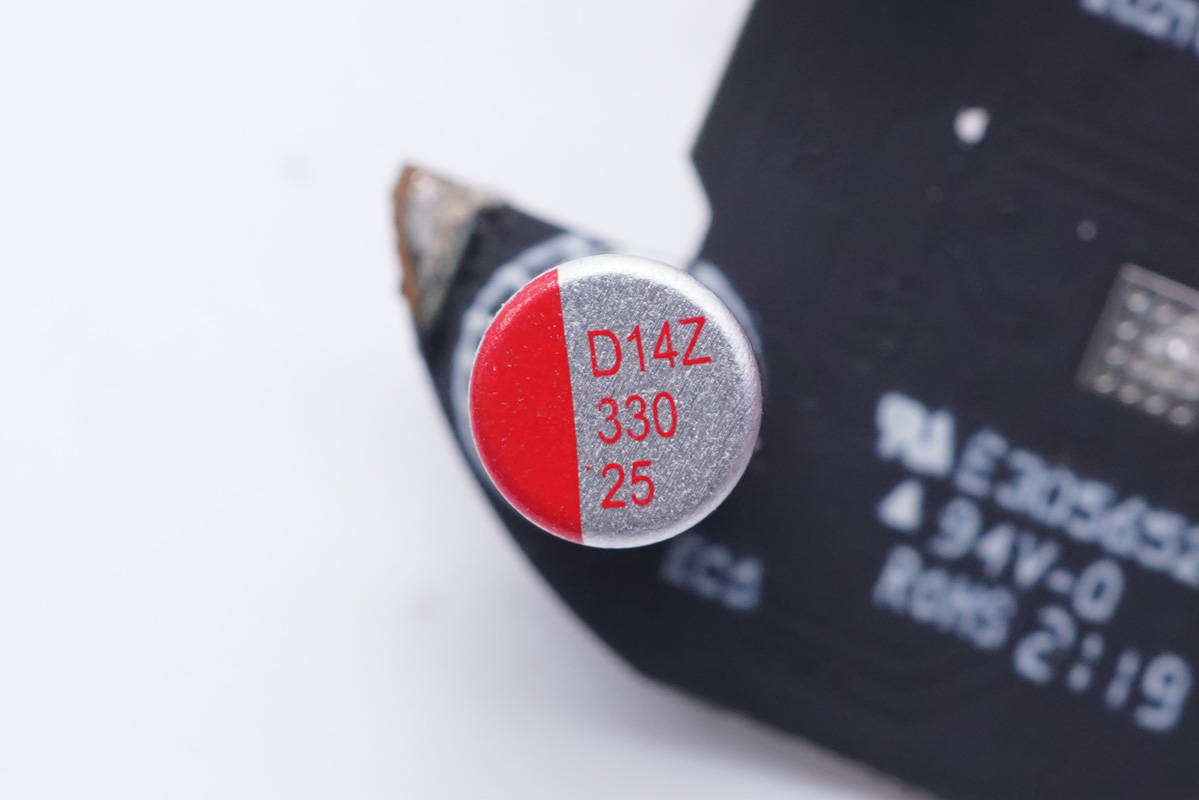

背面设有两颗同步整流输出滤波固态电容。

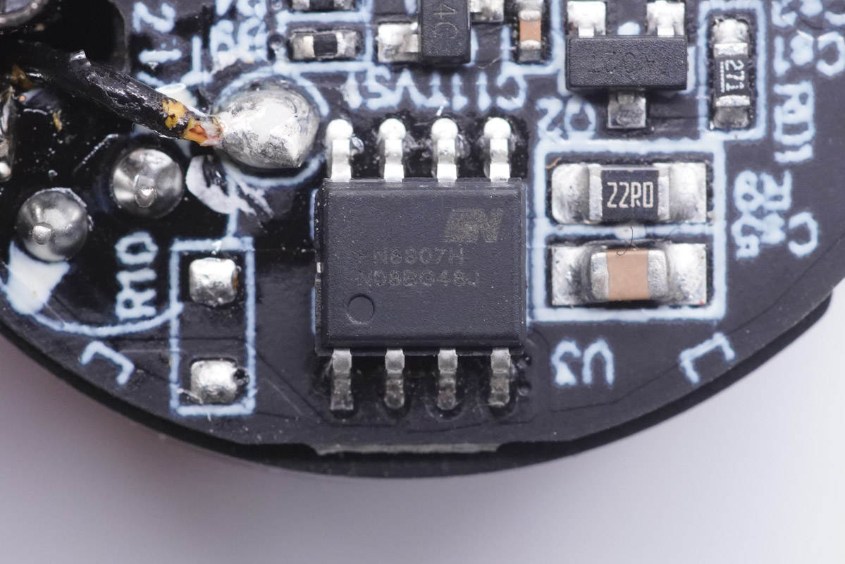

和PWM主控芯片搭配的是芯朋微PN8307H次级同步整流芯片。PN8307H内置同步整流控制器及高雪崩能力功率MOSFET,用于在高性能AC/DC反激系统中替代次级整流肖特基二极管,导通压降极低的功率MOSFET可以提高电流输出能力,降低温升,提升转换效率,使得系统效率可以满足6级能效的标准,并留有足够的裕量。
芯朋微PN8307H内置12mΩ60V耐压同步整流管,适用3.6V-20V常用适配器输出,适用于QC3.0适配器及其他固定电压输出的适配器。该芯片还集成了极为全面的辅助功能,包含输出欠压保护、防误开启、最小导通时间等功能,同时外围元件非常精简。
输出滤波固态电容特写,规格为25V 330μF。
另一颗规格同样是25V 330μF。

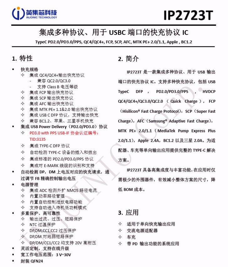

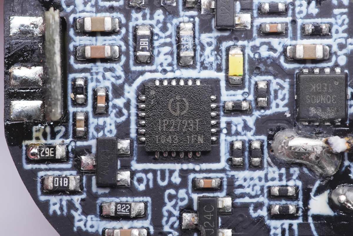

协议芯片采用英集芯IP2723T,该芯片已通过USB IF协会PD3.0 PPS认证,TID:3135,是一款集成多种协议、用于USB输出端口的快充协议IC。支持多种快充协议,包括USB TypeC DFP、PD2.0/3.0、PPS 、HVDCP QC4、QC4+、QC3.0/2.0、FCP、SCP、AFC、MTK PE+ 2.0/1.1、Apple 2.4A、BC1.2以及三星2.0A。
为适配器、车充等单向输出应用提供完整的TYPE-C解决方案。此外IP2723T具备高集成度与丰富功能,在应用时仅需极少的外围器件,有效减小整体方案的尺寸,降低BOM成本。
英集芯IP2723T资料信息。
充电头网拆解了解到,英集芯IP2723T已被闪魔、摩米士、REMAX、麦多多、华科隆等多个品牌20W充电器采用,同时还被摩米士65W 2C1A氮化镓快充充电器、努比亚65W USB PD氮化镓充电器、努比亚1A1C 45W氘锋氮化镓快速充电器等氮化镓充电器使用,此外英集芯快充芯片还可用于车充、移动电源、适配器等各种充电领域,并被小米、京东京造、华为、三星、特斯拉等知名品牌的百余款产品采用。
输出VBUS开关管特写,丝印30N10S。
白色LED电源指示灯特写。

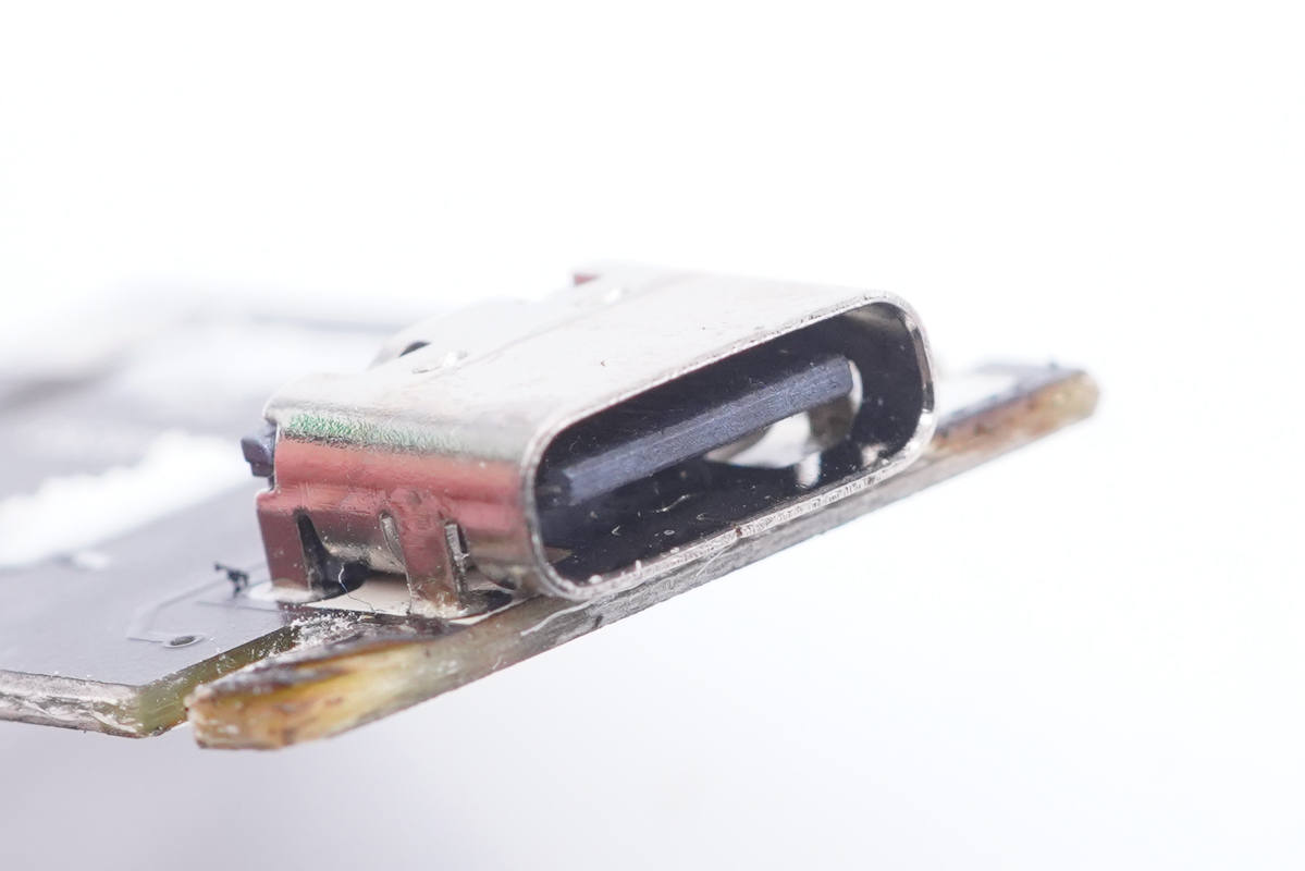

USB-C母座特写,过孔焊接。
