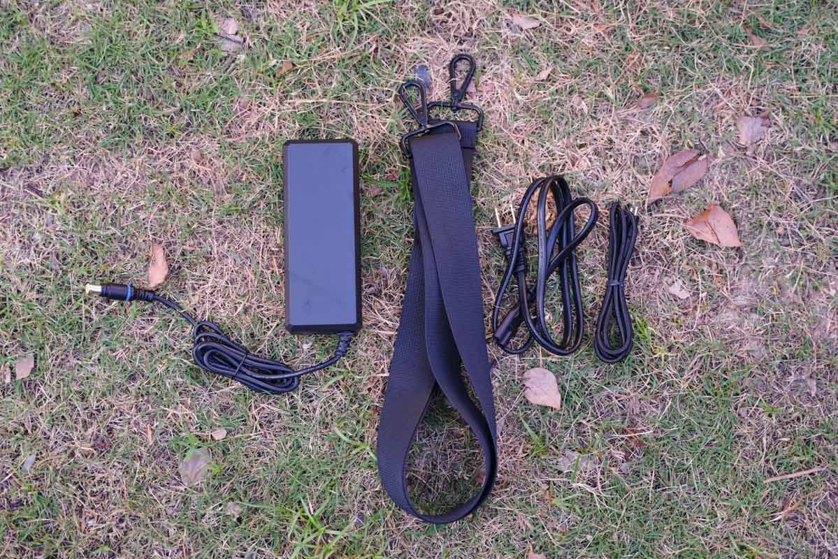

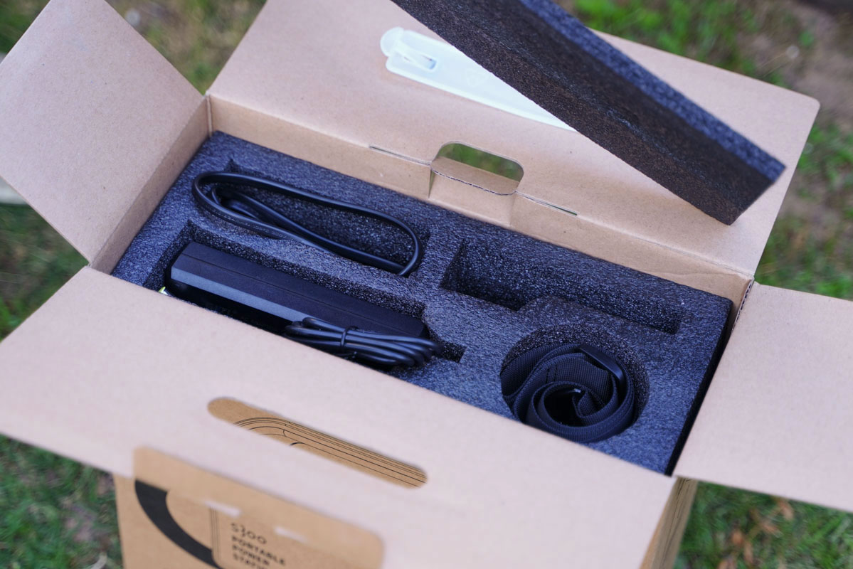

打开包装盒,第一层为配件区域。
附带的配件有充电器、C to C快充线以及肩带

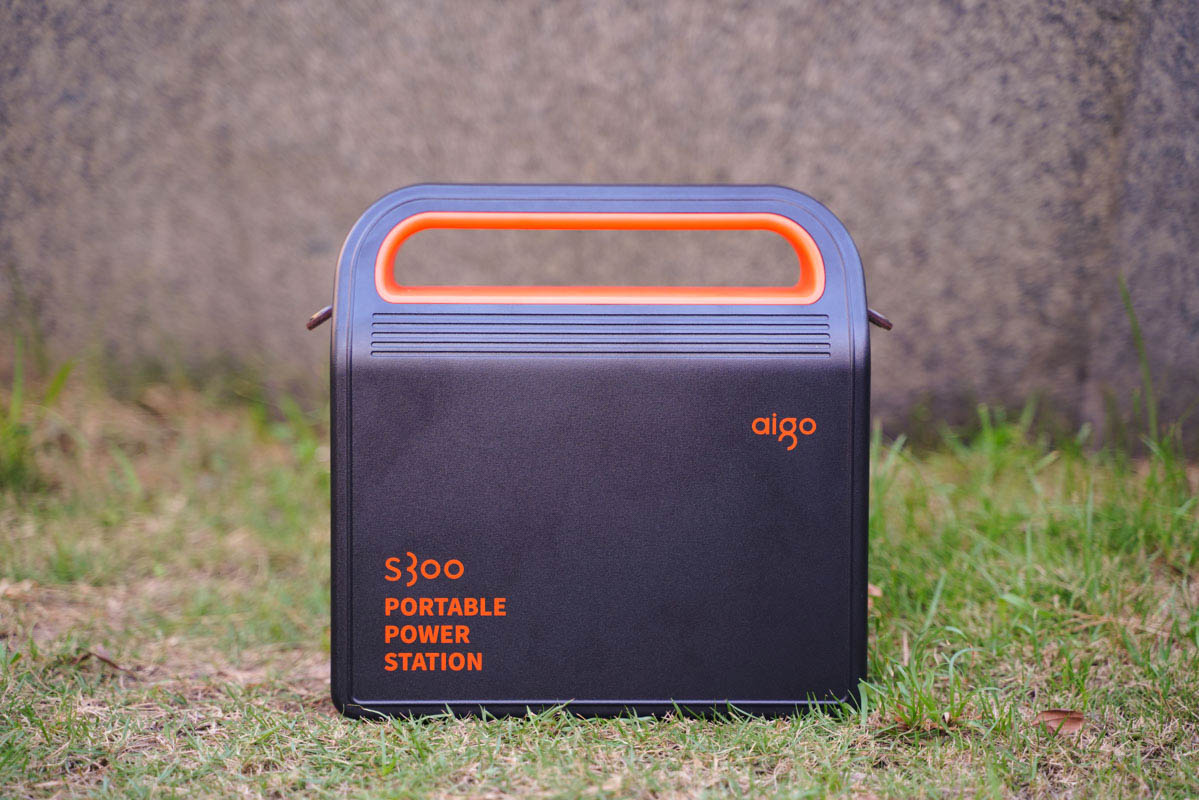

这就是aigo的S300户外电源,主体颜色为黑色,辅以橙色搭配,上方为固定提手。

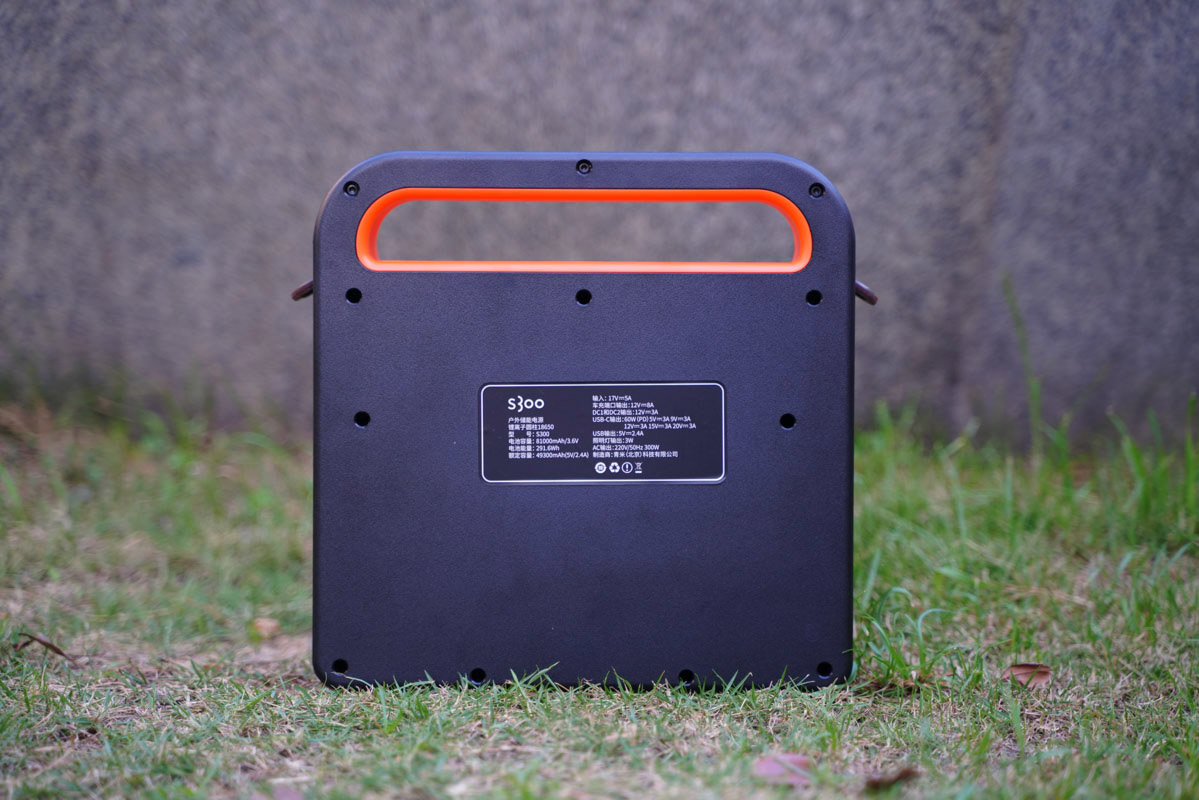

背面使用了十数颗螺丝用于固定机身。

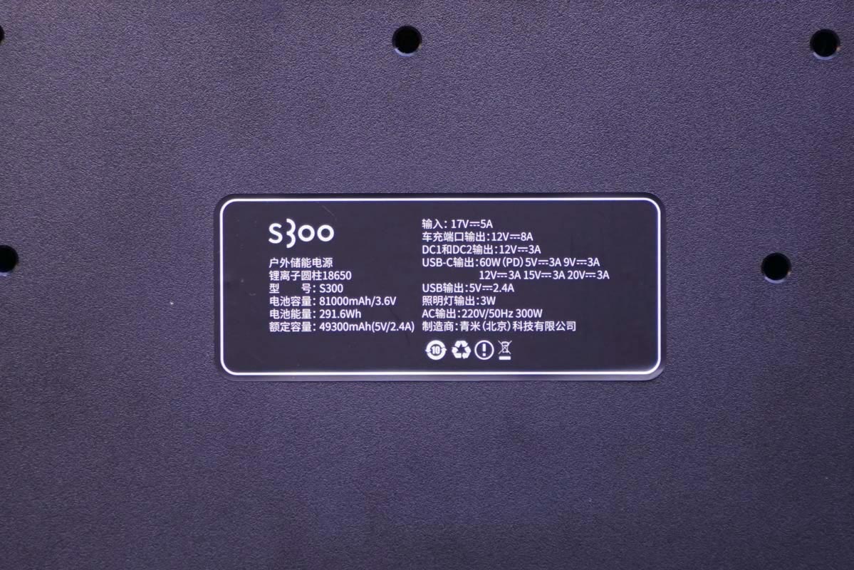

参数方面,aigo S300户外电源的型号为S300,内部使用的电芯是18650圆柱锂电池电芯,电池能量为291.6Wh,对应的容量为81000mAh/3.6V,额定容量为49300mAh(在以5V2.4A持续输出的情况下)。
支持17V5A的DC自充电,车充接口支持12V8A的输出,DC1和DC2的输出为12V3A。USB-C支持60W PD快充,USB-A支持5V2.4A充电。照明灯的功率为3W,220V AC接口的输出功率为300W,产品制造商为青米(北京)科技有限公司。

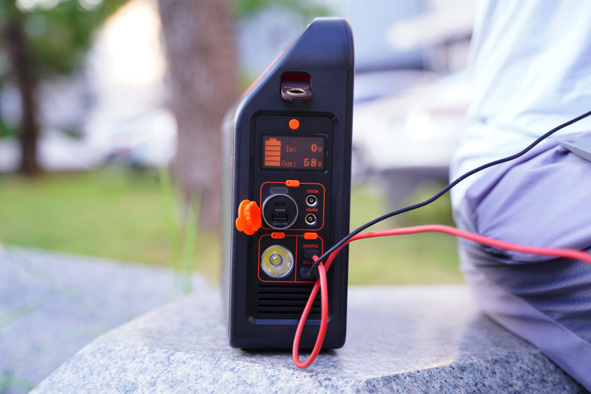

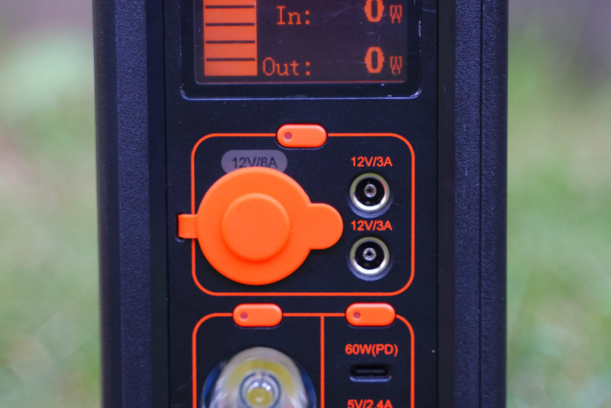

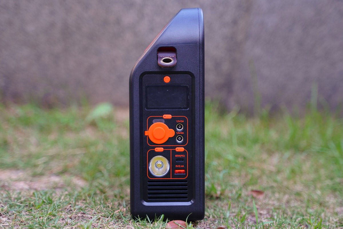

户外电源的一侧是接口的所在面,aigo S300户外电源共带有8个接口,每个区域都带有独立控制按键,可以自由选择是否需要通电,在户外用电时无需频繁插拔。

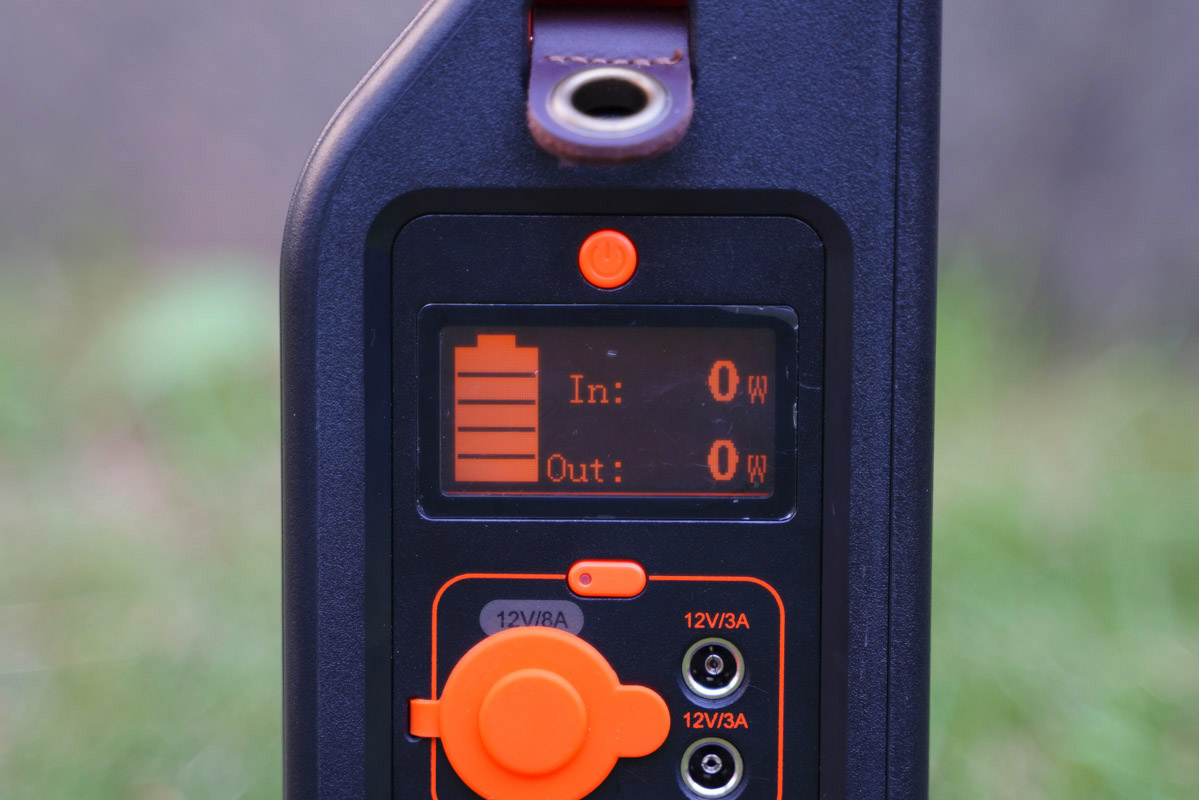

其中最顶部是一块数显屏,可以显示户外电源的输入/输出功率,顶部自带启动按键。
中间为车充输出接口与DC输出接口,车充输出接口自带胶盖,可以防止异物进入。

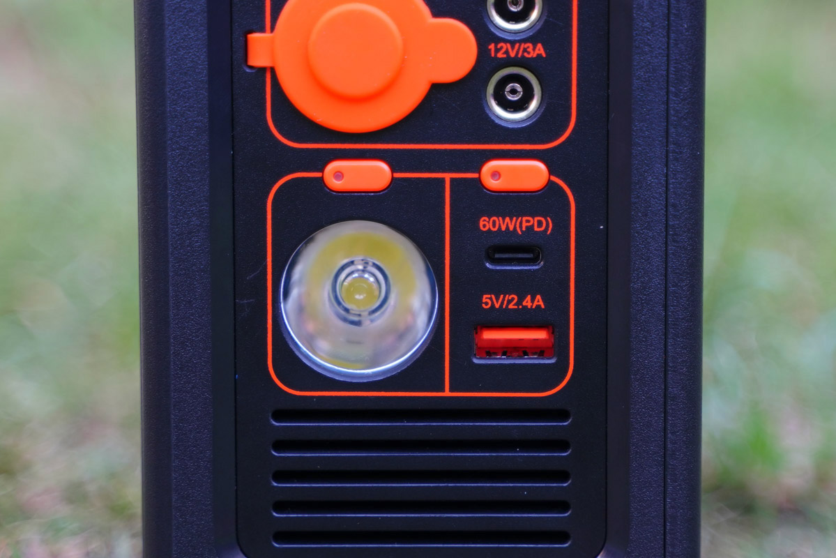

底部为1C1A USB接口与照明灯所在区域,USB-C支持60W PD快充,USB-A支持12W快充。

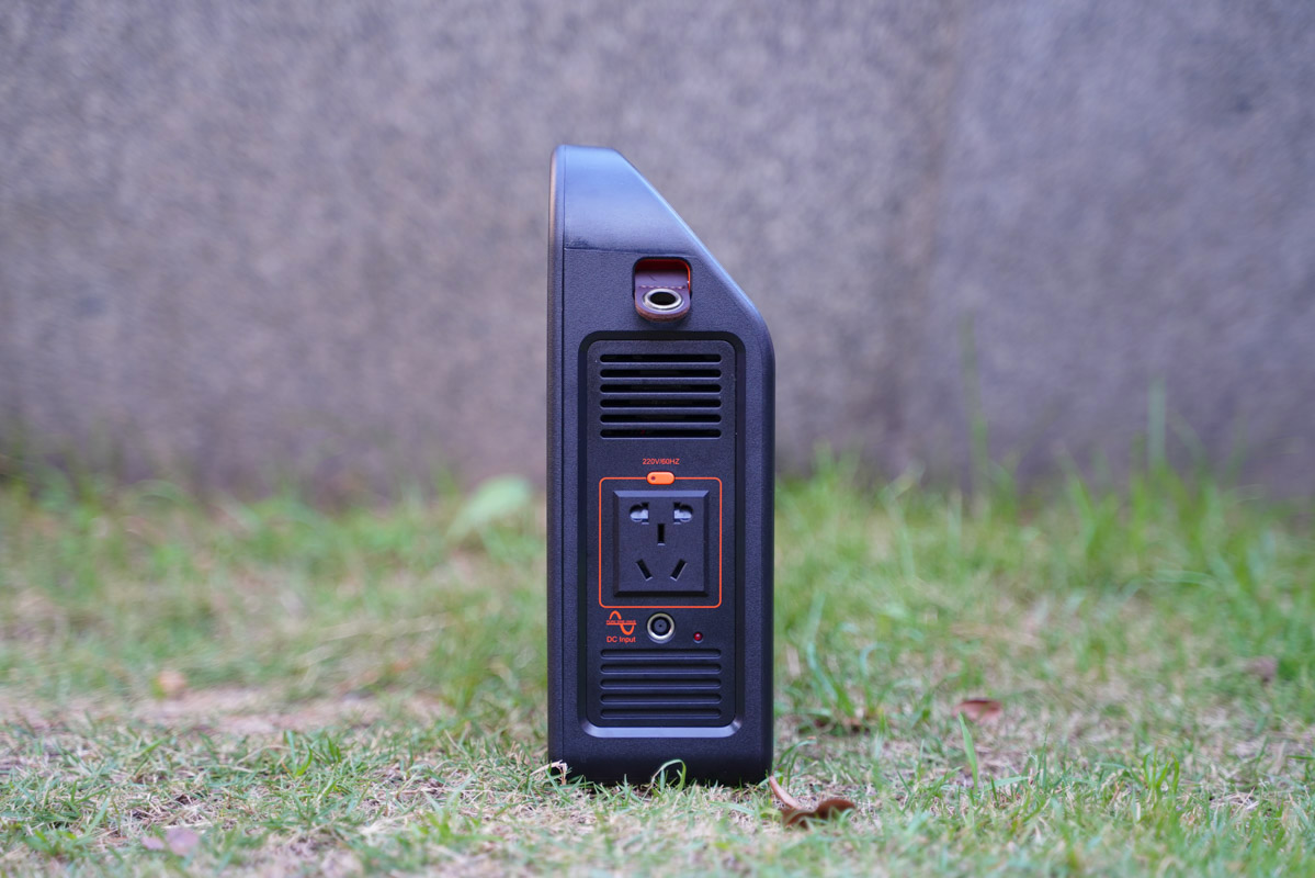

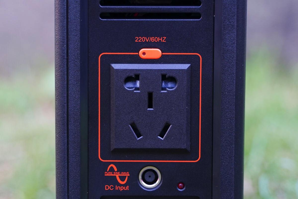

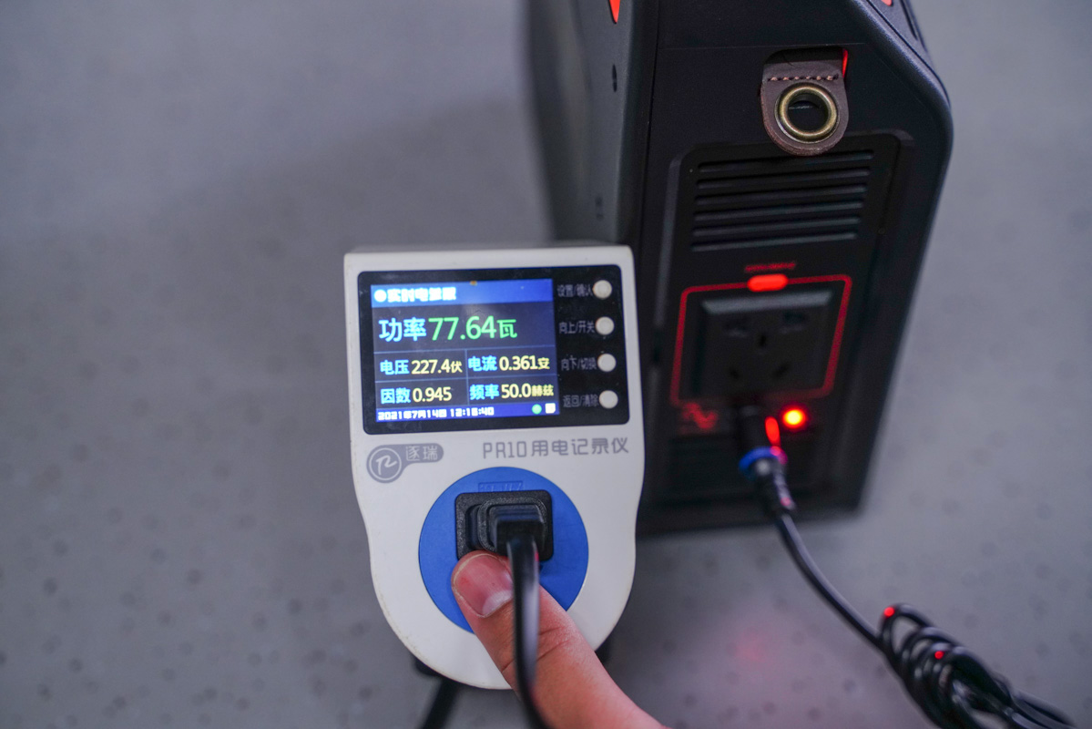

另一侧是220V AC正弦波输出接口与DC输入接口所在区域,上下还带有栅栏式的散热区域,可以将户外电源使用时产品的热量散发出去,同时也可以防止异物进入造成危险。
220V AC输出接口支持双插脚与三插脚的插头使用,并且内置安全门,对于有儿童的家庭来说可以更安全一些。

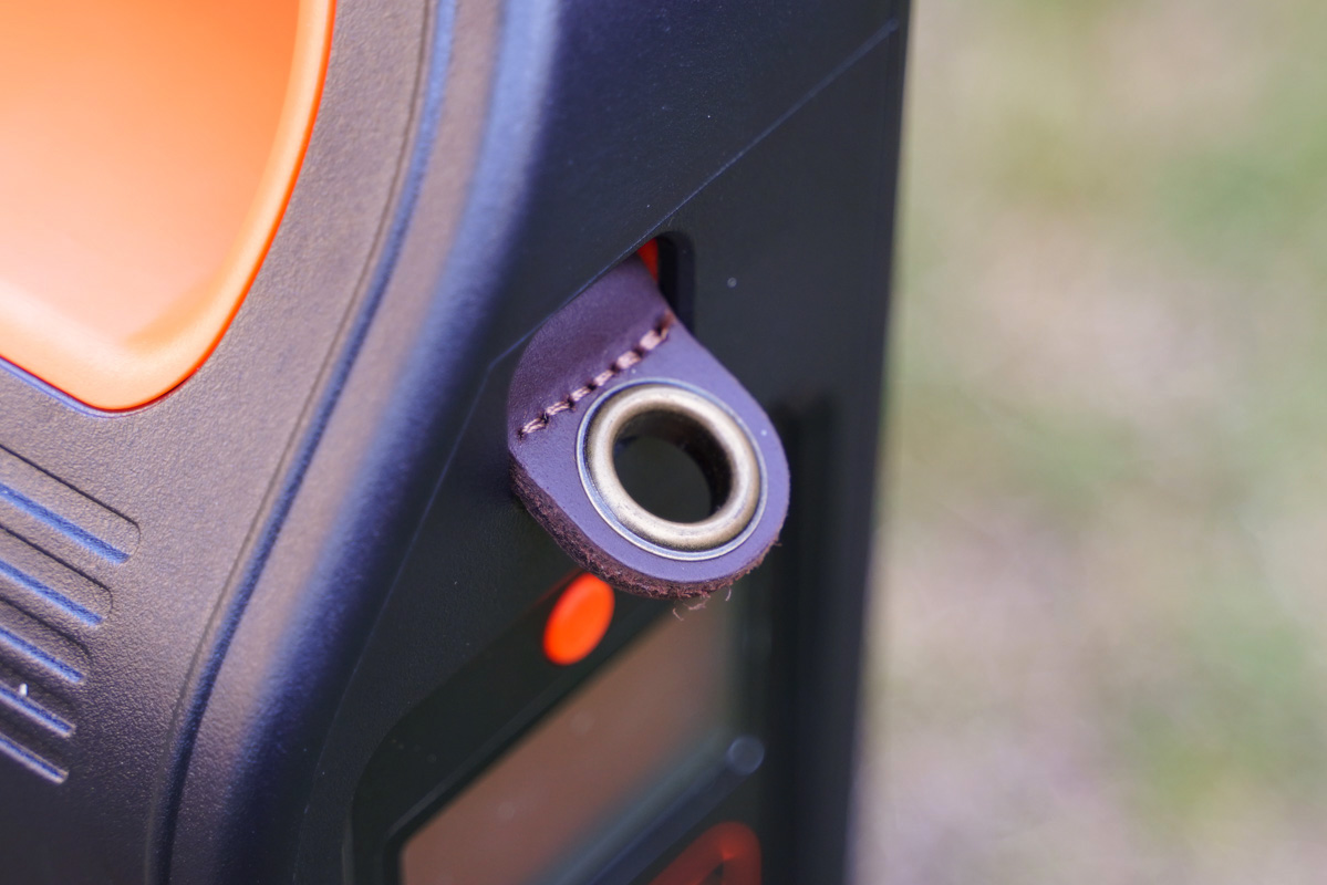

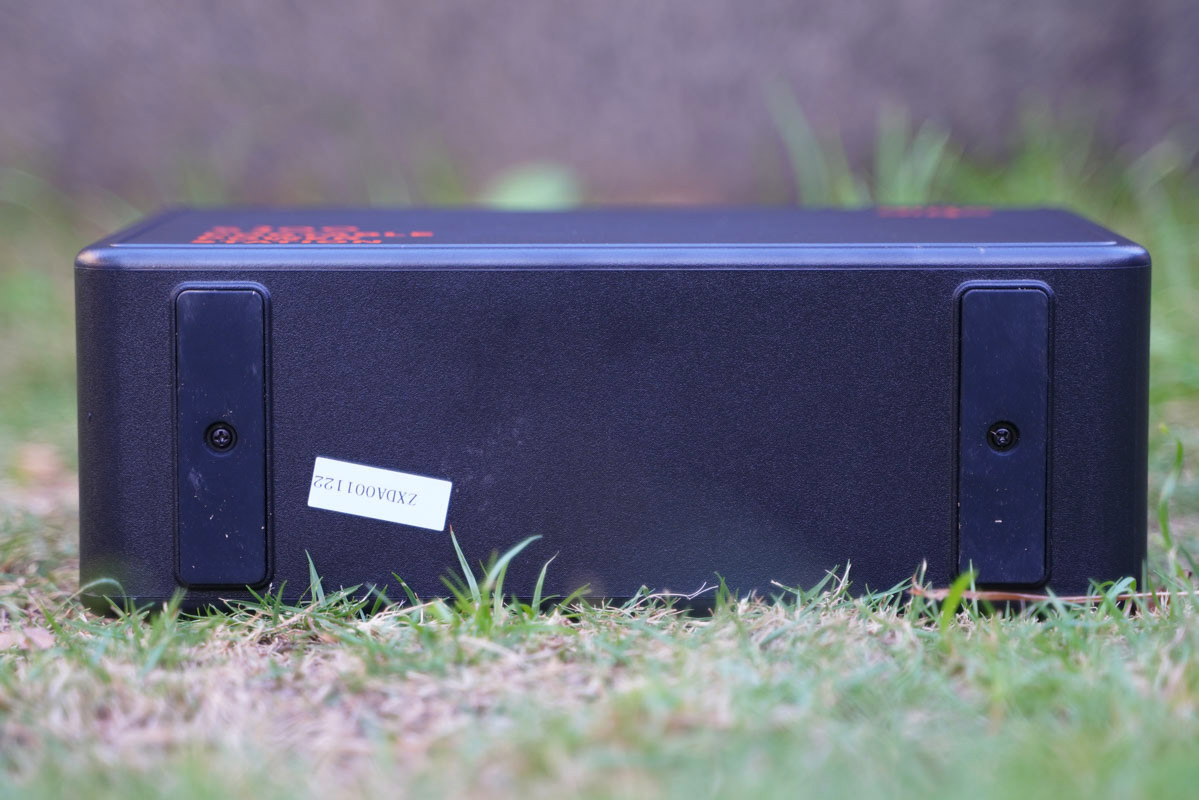

户外电源的两侧均带有挂环,用户携带出门更加的方便。

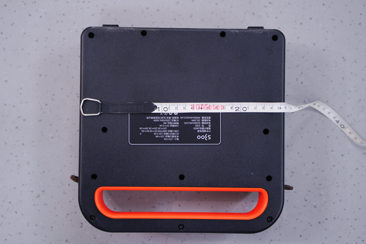

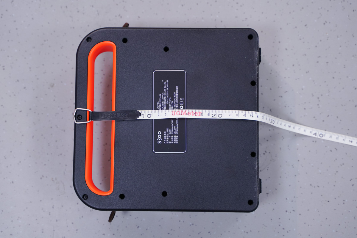

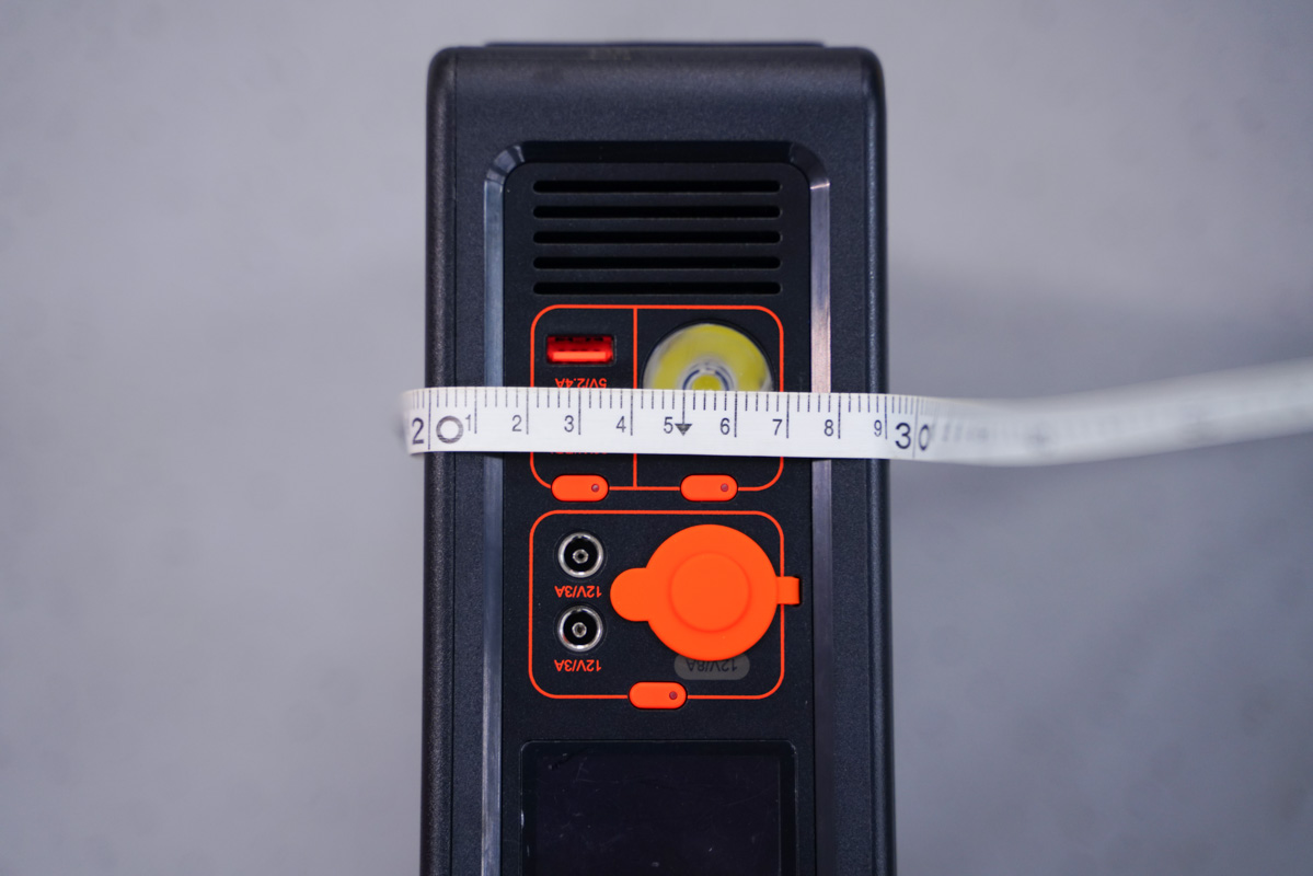

使用卷尺大致测量了一下户外电源的高度约为26cm。
厚度约为9cm。
宽度约为26cm。

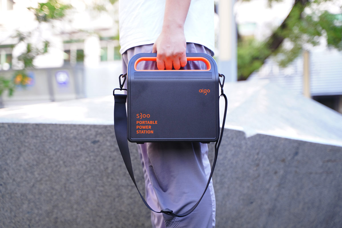

出门的时候甚至可以直接使用附带的肩带搭配机身两侧的挂环挂在肩上携带。
当然也可以使用自带的把手带着出门。

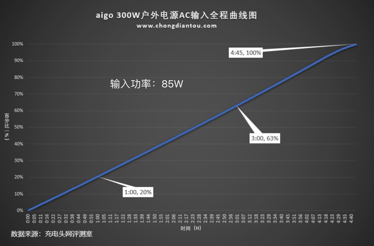

aigo S300户外电源可以使用自带的充电器通过DC接口来自充电,支持85W的自充功率。
这里使用功率计采集了aigo S300户外电源使用自带的充电器自充电的全程,可以看到1小时充电20%,3小时充电63%,完全充满需要4小时45分。

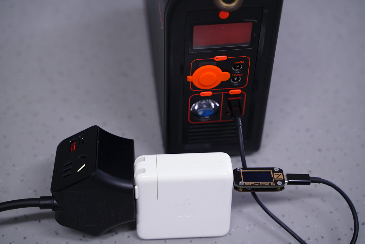

USB-C支持60W PD快充输出,在户外的话可以直接使用USB-C为笔记本充电。户外电源上面集成USB接口本意是为了方便数码设备充电,可以直接使用USB接口,无需使用充电器。消除逆变升压后再通过充电器充电的效率损失,更有效的利用电池能量,同时也可以让户外电源上面的220V AC接口解放出来。

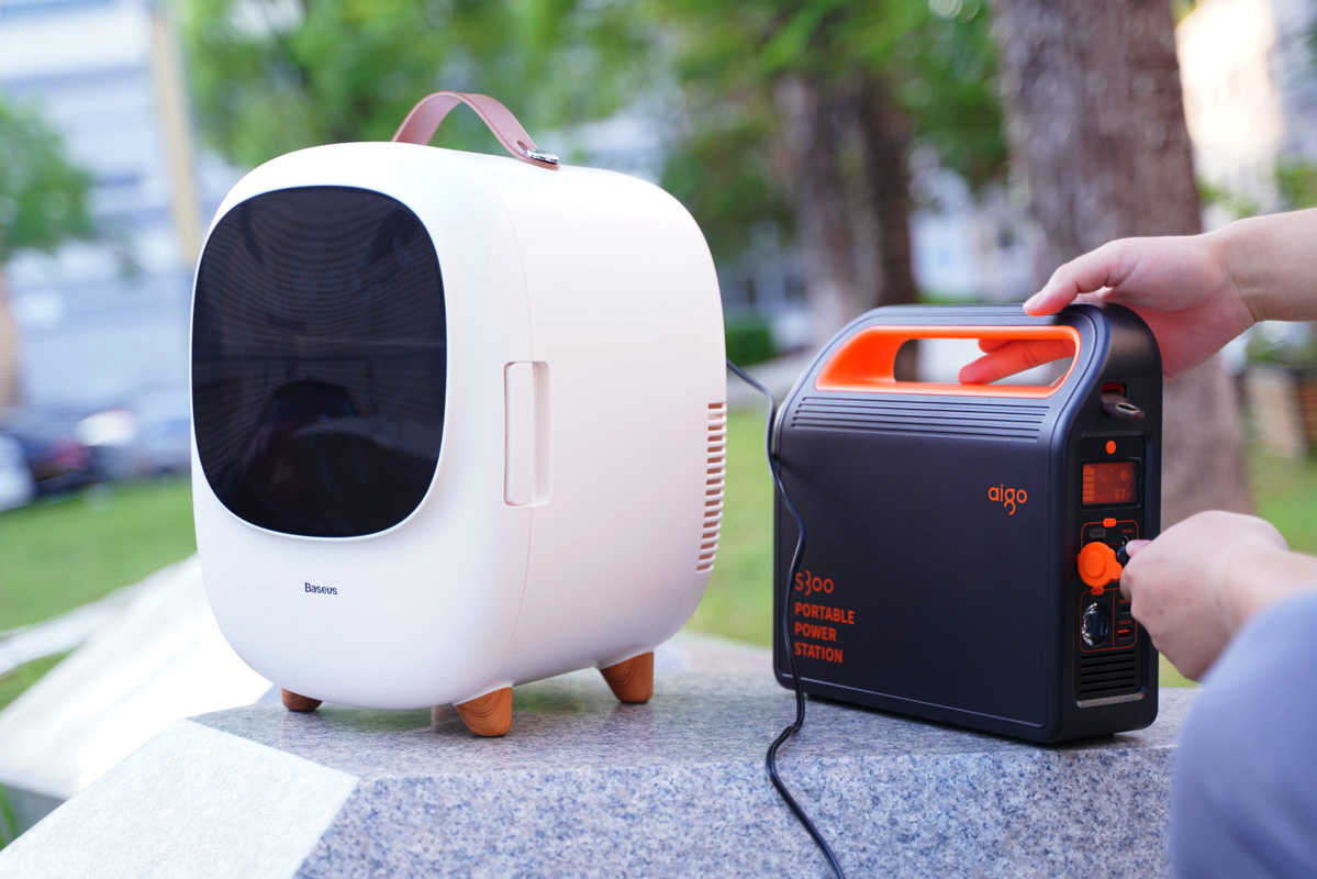

USB接口可以用来为数码产品供电,而一些家用电器的用电就可以用到220V AC输出接口了,可以使用220V AC输出接口为车载冰箱供电,在户外露营聚餐的时候也可以享受冷饮了。

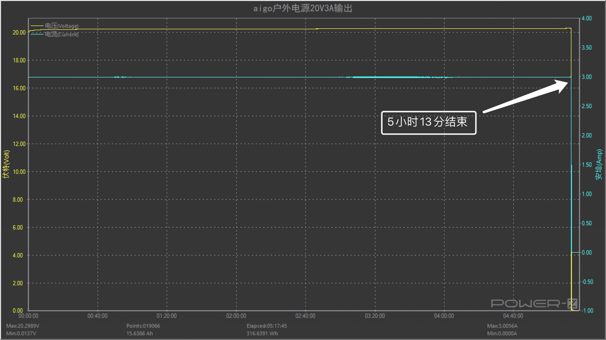

因为aigo S300户外电源支持20V3A 60W的PD快充输出,这里增设了输出方面的测试,aigo S300户外电源可以 以60W的功率持续满载输出5小时13分。
