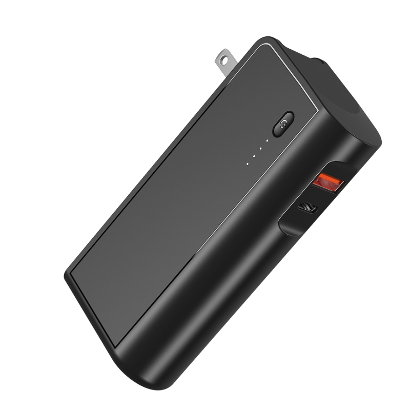

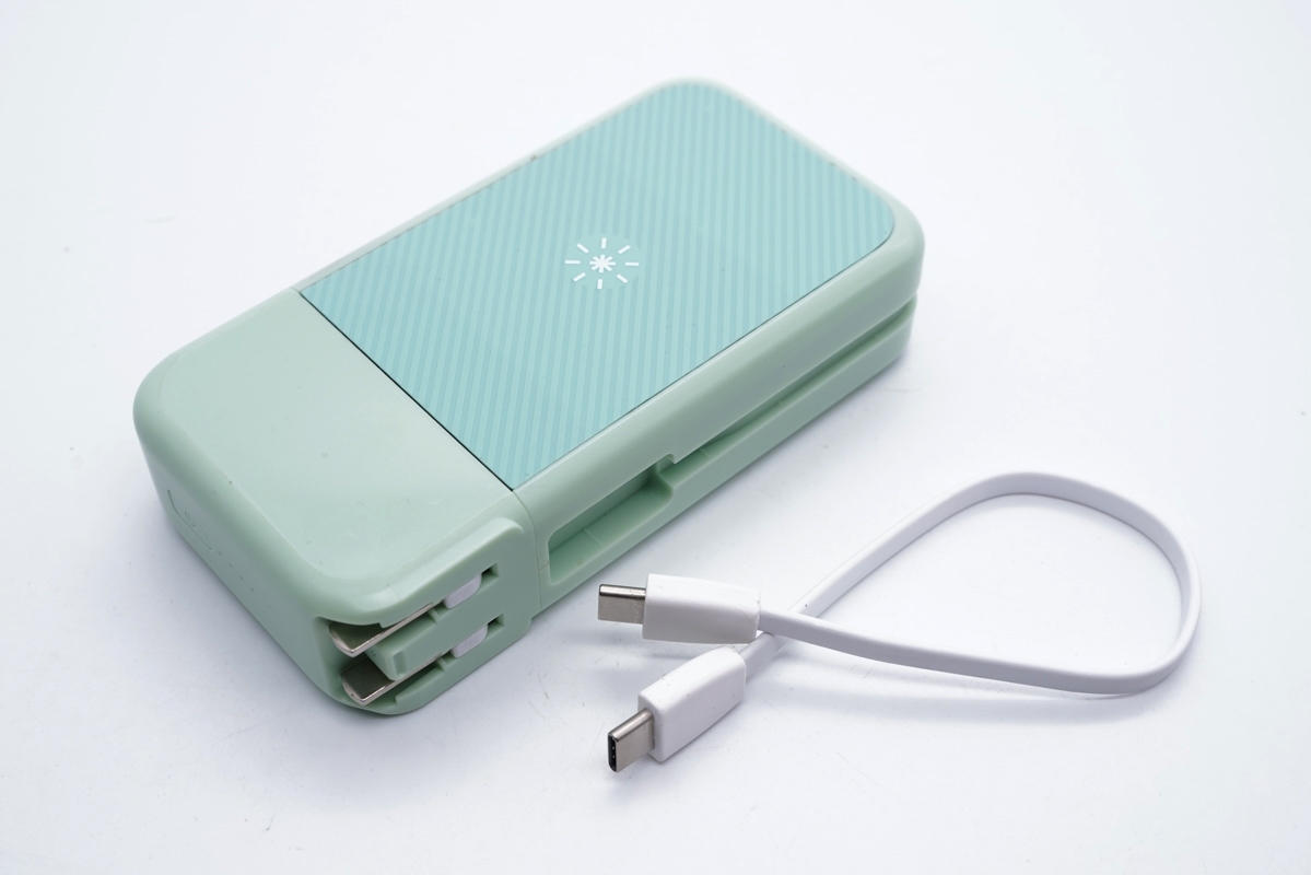

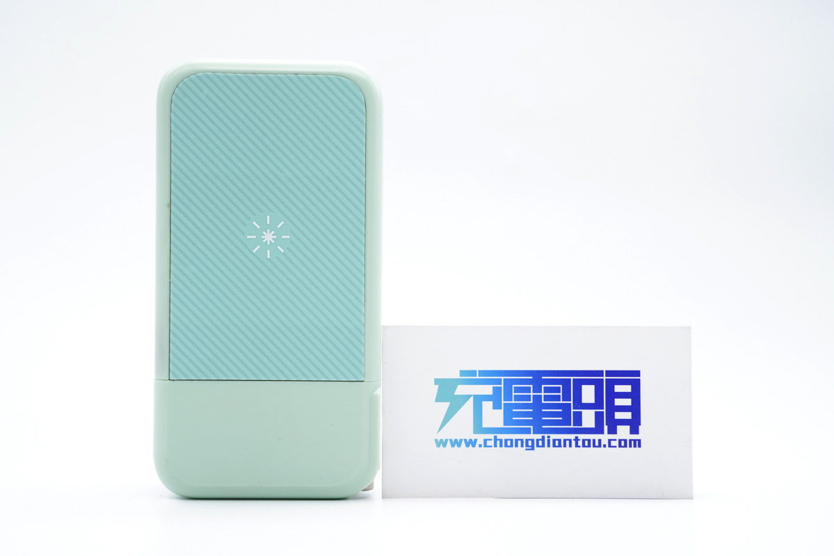

这款就是德立华多合一磁吸无线充电宝,此次拿到的是淡绿色配色版本,产品造型也是目前的主流设计。中间的斜条纹硅胶区域即为磁吸无线充电区域。

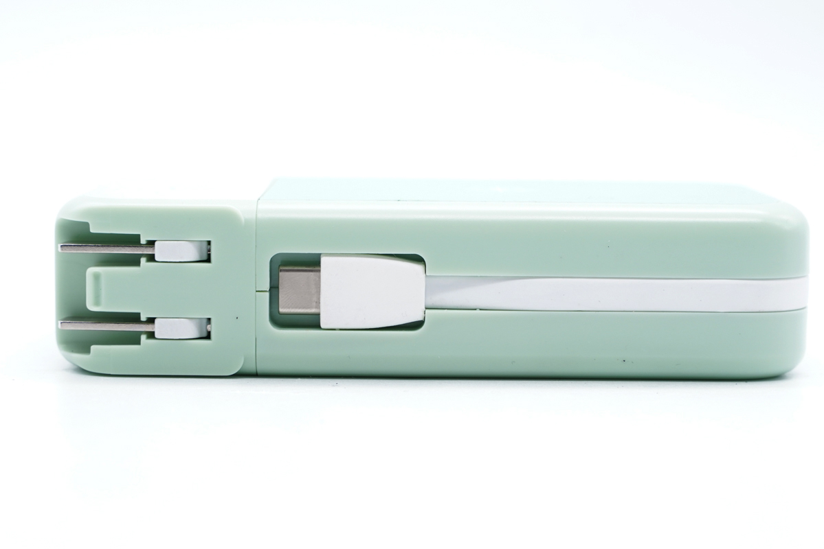

侧面自带国标插脚,可以直接使用为自身补电,从插脚位置还可以看出兼容多国转换插头,适配美规、英规、欧规、澳规、中规五种规格,即使出国也可以无缝衔接使用。

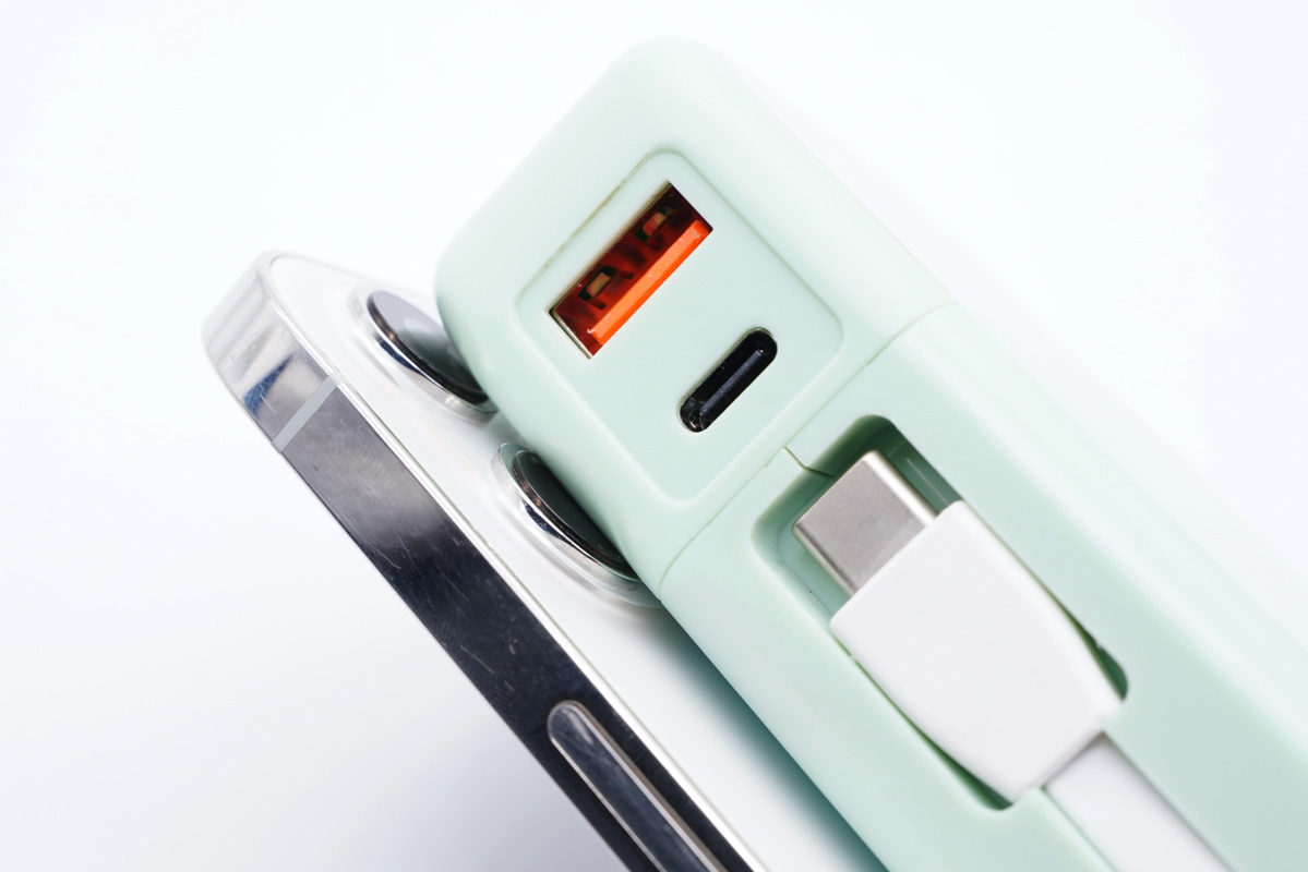

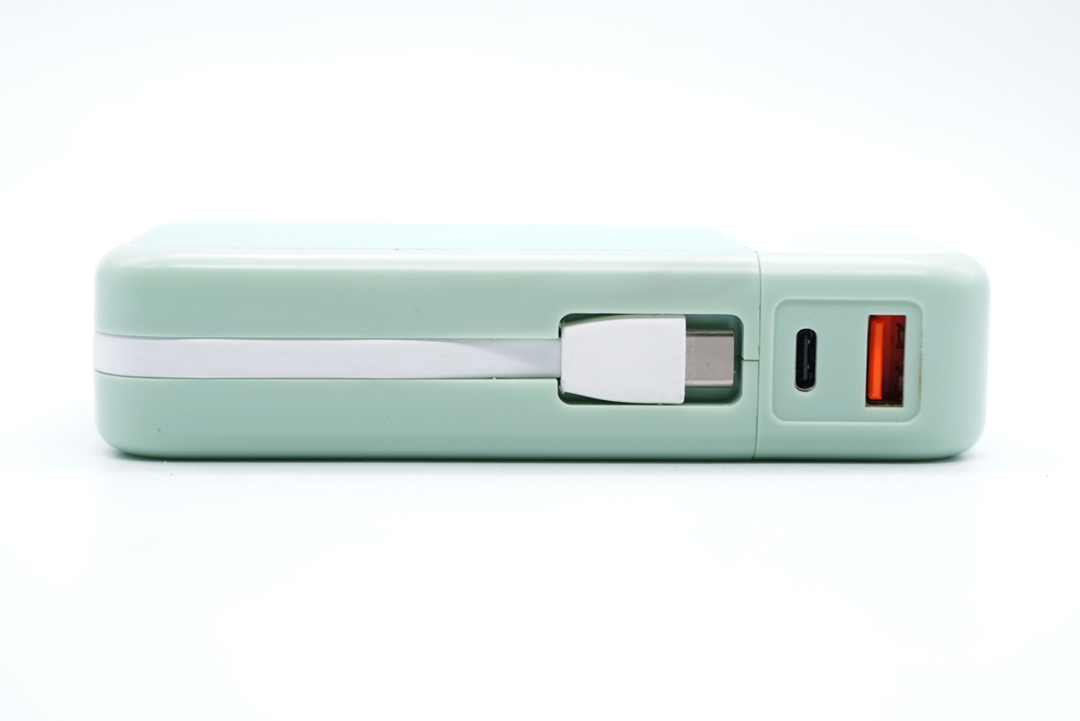

德立华多合一磁吸无线充电宝配备1C1A双USB充电接口,位于侧面。
自带C to C快充短线,采用隐藏式设计,使用时取出,短线也刚好适用于户外充电的使用场景,不用的时候就可以收回机身,简单方便。

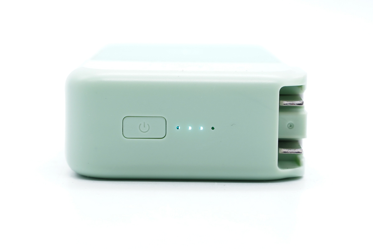

电源按键与指示灯位于侧面。

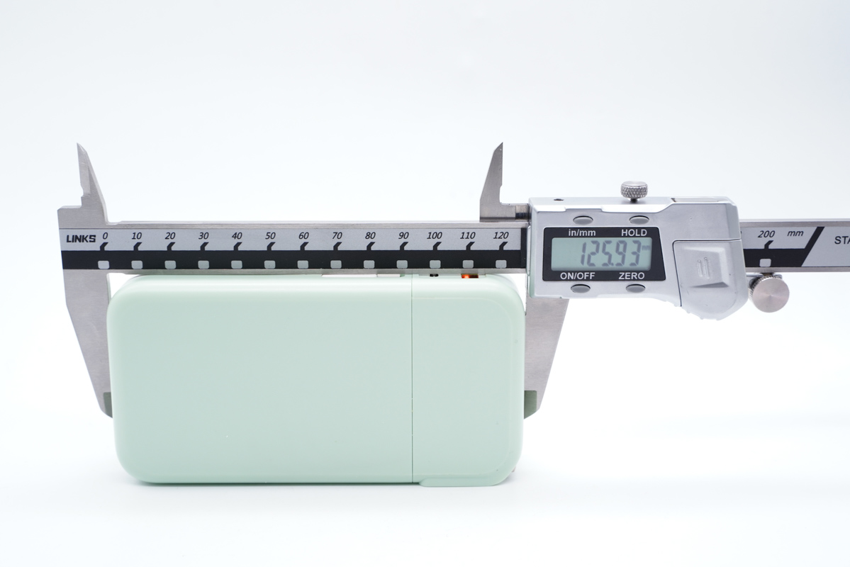

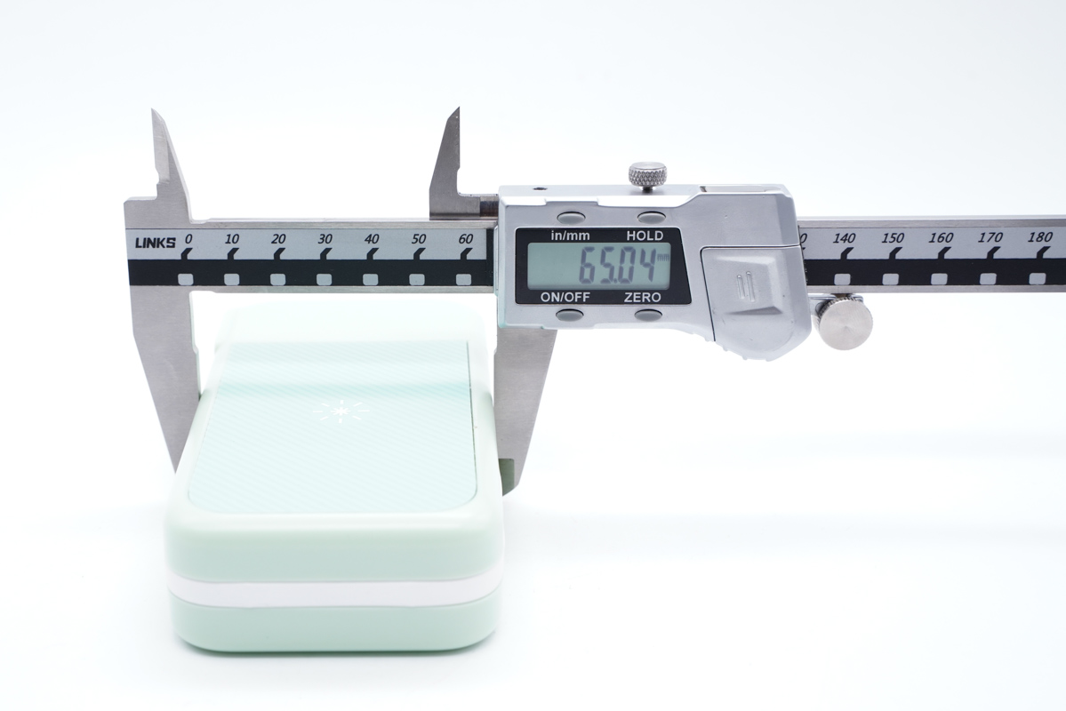

使用卡尺实测充电宝的长度约为125.93mm。
宽度约为65.04mm。
厚度约为29.30mm。

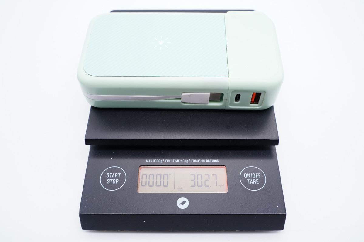

净重约为302.7g。

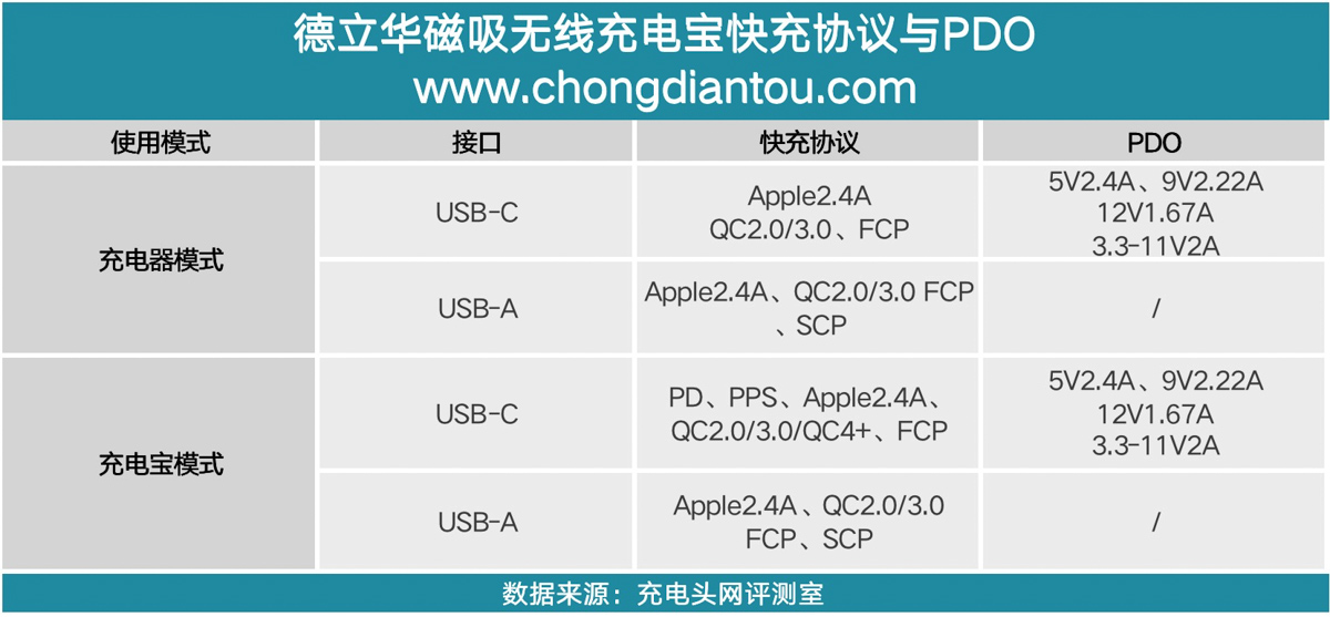

德立华多合一磁吸无线充电宝既可以作为充电器使用也可以作为充电宝使用,这是两种不同的使用模式下各个接口所支持的快充协议与PDO一览。

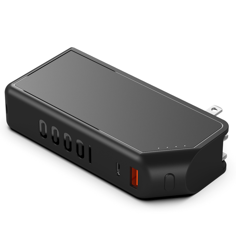

上面介绍的款式为自带C to C快充线材,并且支持无线充电,除了这个版本德立华还同步推出了另外两个版本,产品主体形态依旧为充电器加充电宝二合一产品,即双模充,并且将电源开关和电量指示灯放置在了侧面。
第二个版本同样是采用了1C1A双USB充电接口设计,侧面的10000mAh标识也说明了内置10000mAh的电池容量。这几款产品均通过了CE、CB、FCC、CCC ETL等认证。

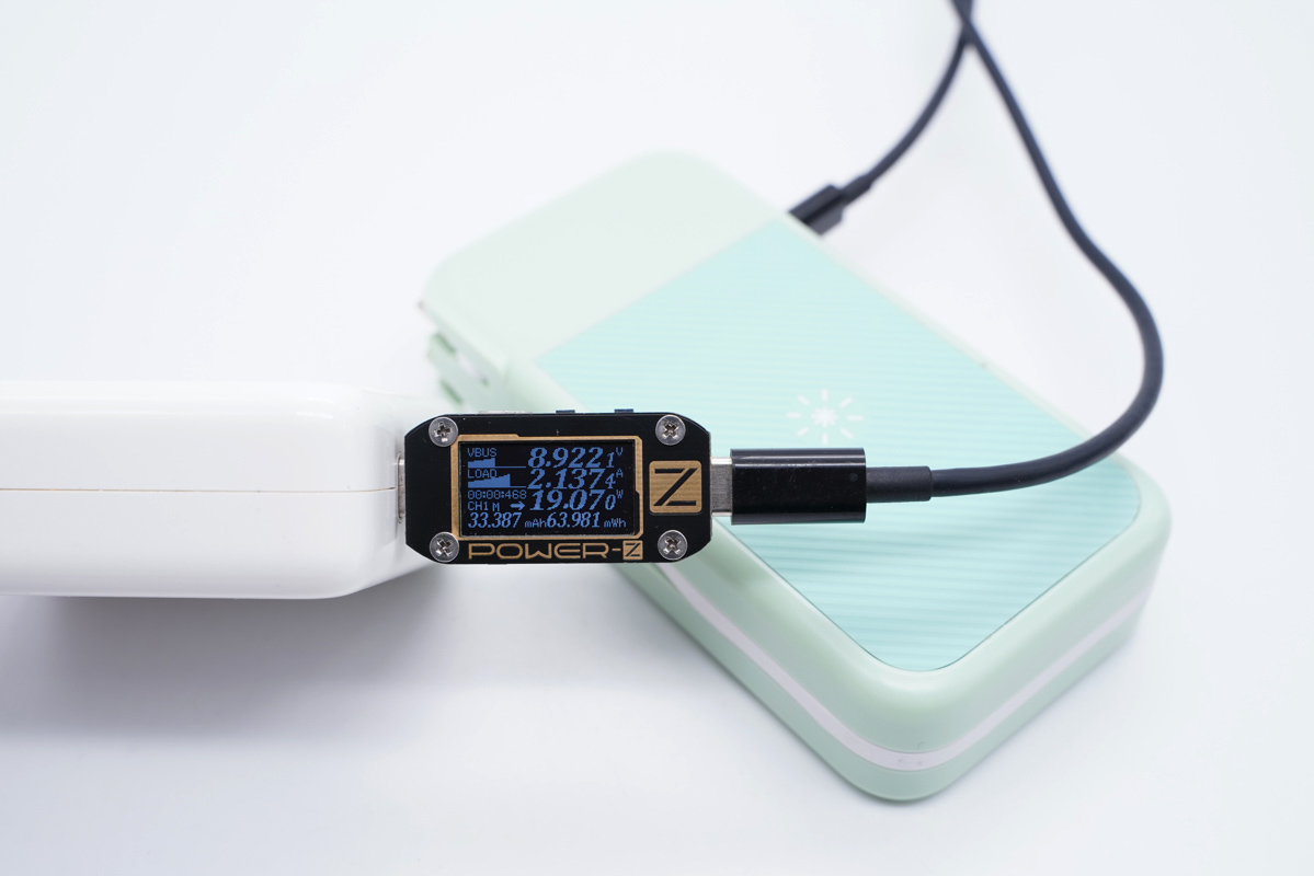

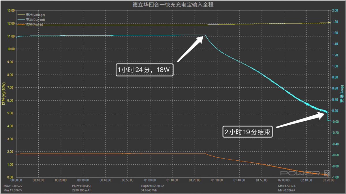

自充电方面,首先可以使用自带的USB-C接口为自身供电,支持20W自充电功率。

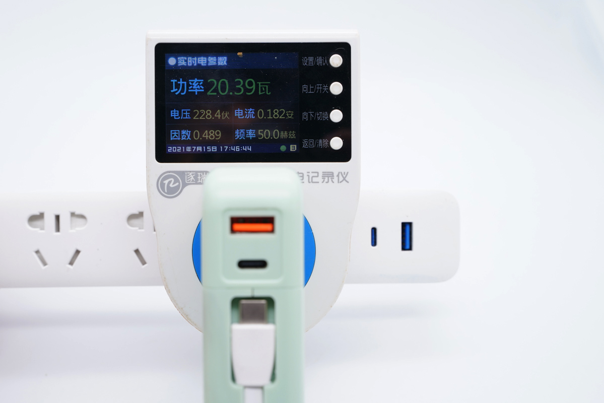

其次还可以通过自带的插脚直连插座为自身补电,同样支持20W的自充功率。
这是使用PD充电器通过USB-C接口为充电宝输入的全程,1小时24分时开始降功率,2小时19分充电结束。

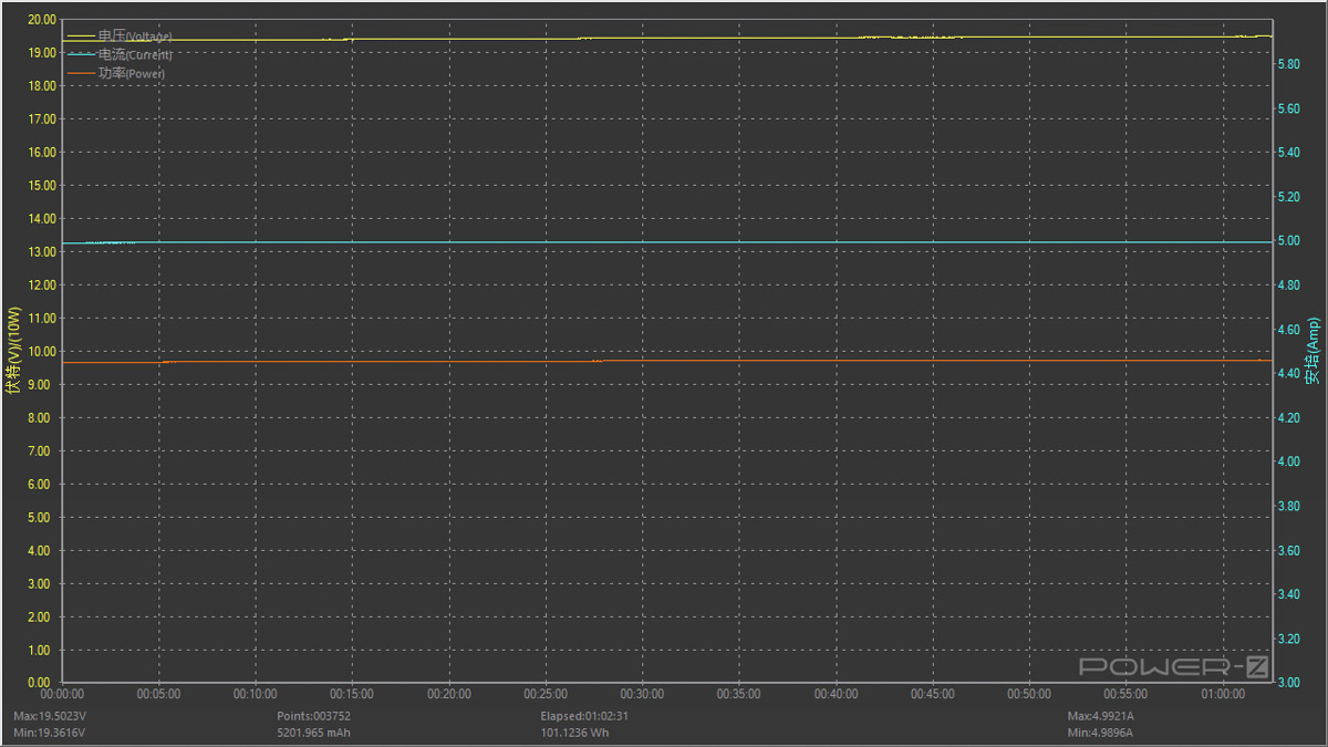

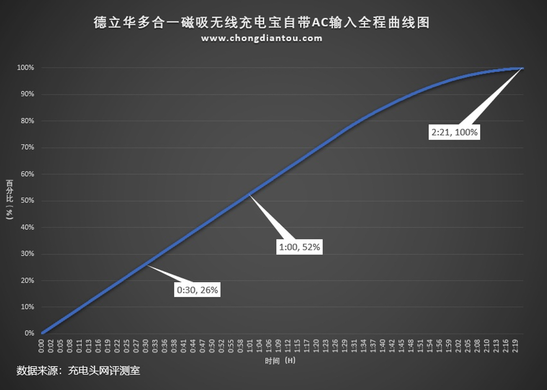

这是使用功率计采集的通过自带的AC插脚为自身恢复电量的全程曲线图,可以看到德立华多合一磁吸无线充电宝完全充满电需要2小时21分,和通过USB-C输入的时间差不多。

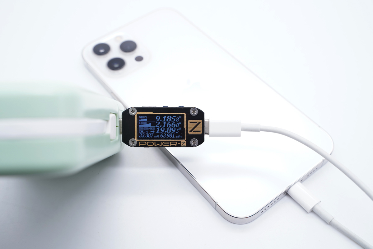

输出方面无论作为充电器使用还是充电宝使用都有着相同的性能表现,为iPhone 12 Pro Max可以提供20W左右的快充功率。

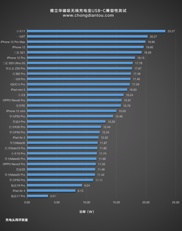

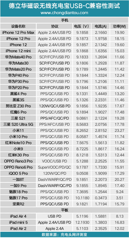

兼容性测试方面,USB-C为大部分设备都可以提供快充服务,只是针对魅族17 Pro的充电兼容性一般。
柱状图这里也是正常状态,小米11的功率最高,为23.27W,其他大部分设备都处于正常的快充状态。

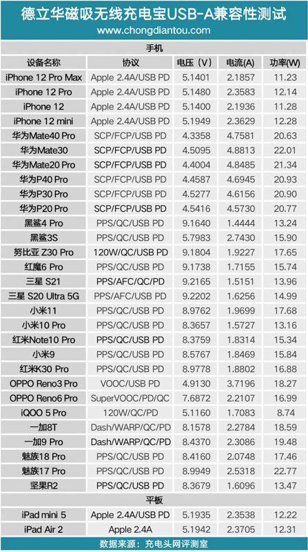

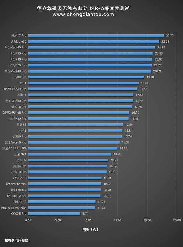

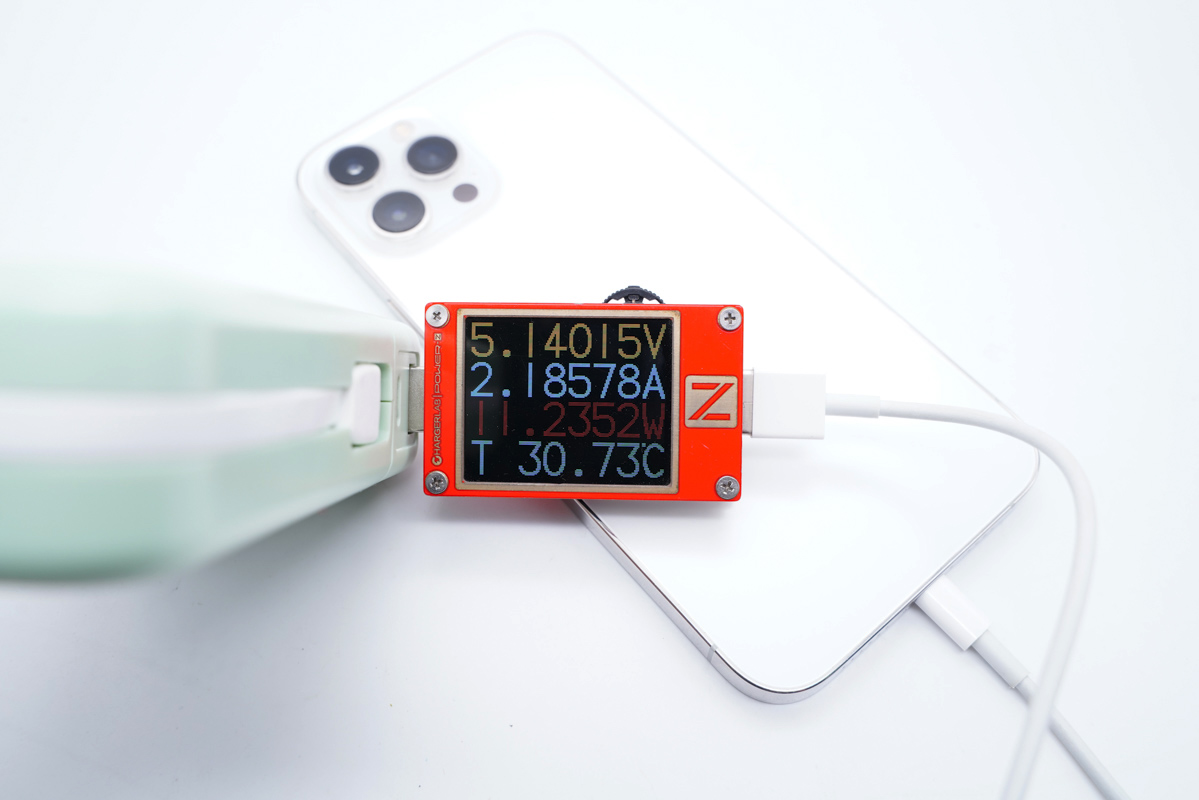

iPhone手机对于USB-A接口一直都是12W充电功率的待遇,德立华多合一磁吸无线充电宝的USB-A接口可以为iPhone 12 Pro Max提供12W左右的快充功率。
测试数据汇总,苹果设备稳定在12W,对华为手机可以提供4.5V5A、5V4.5A的SCP快充,对于其他设备则可以提供QC快充服务。
柱状图这里魅族17 Pro的功率最高,达到了22.77W,随后是华为的数款机型,均在20W以上,其他机型的功率在11W-20W之间不等。

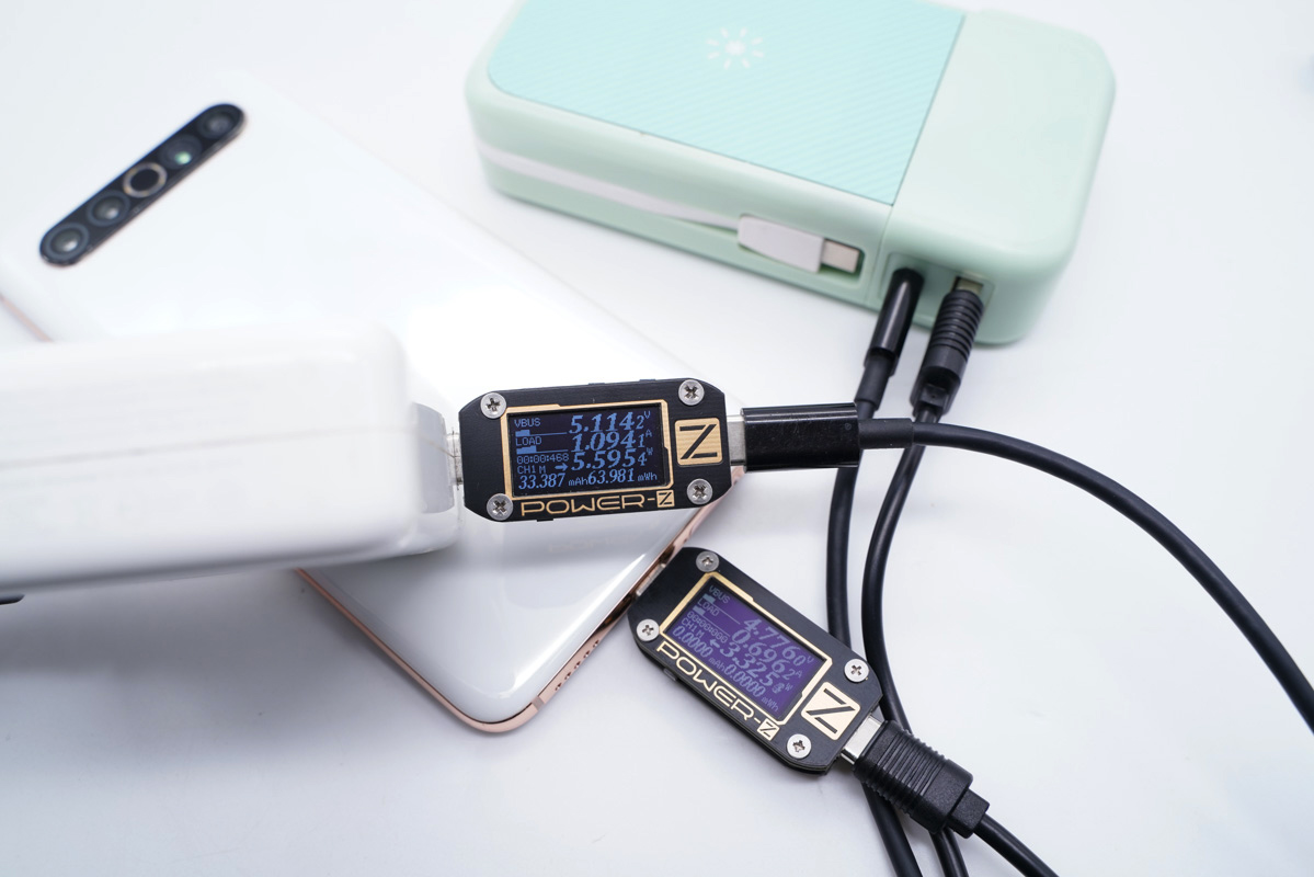

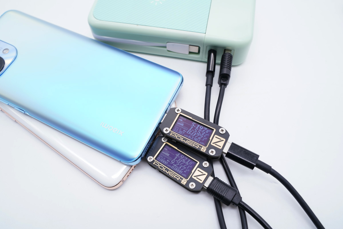

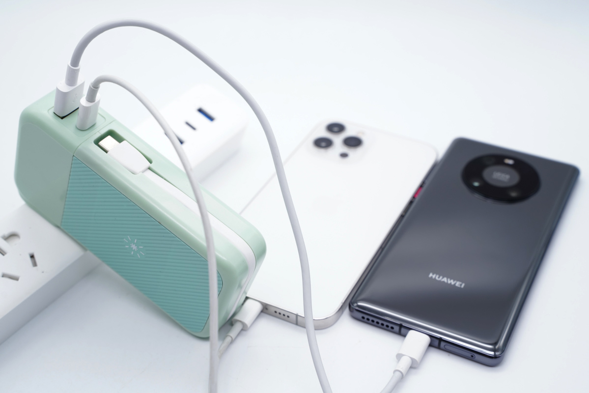

此外德立华多合一磁吸无线充电宝还支持多口同时输出,可以同时为2台手机提供充电服务。
并且还支持边充边放,表现不错。
连接插座时可以作为充电器使用,同时为2台手机充电。而且内部会进行智能调配,会优先为手机进行充电,当手机的电量充满之后再为内部的电池充电,优先保障手机的使用。

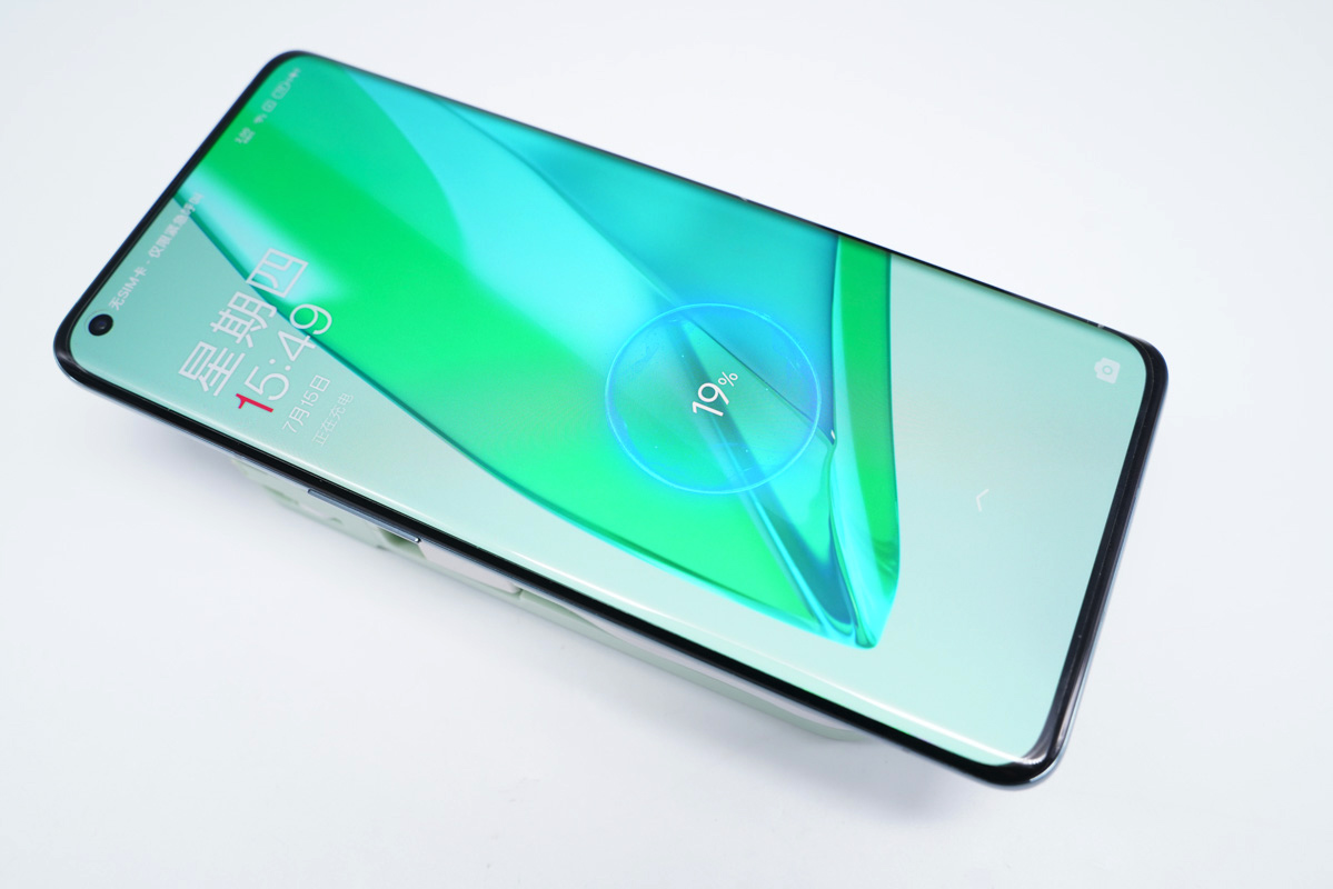

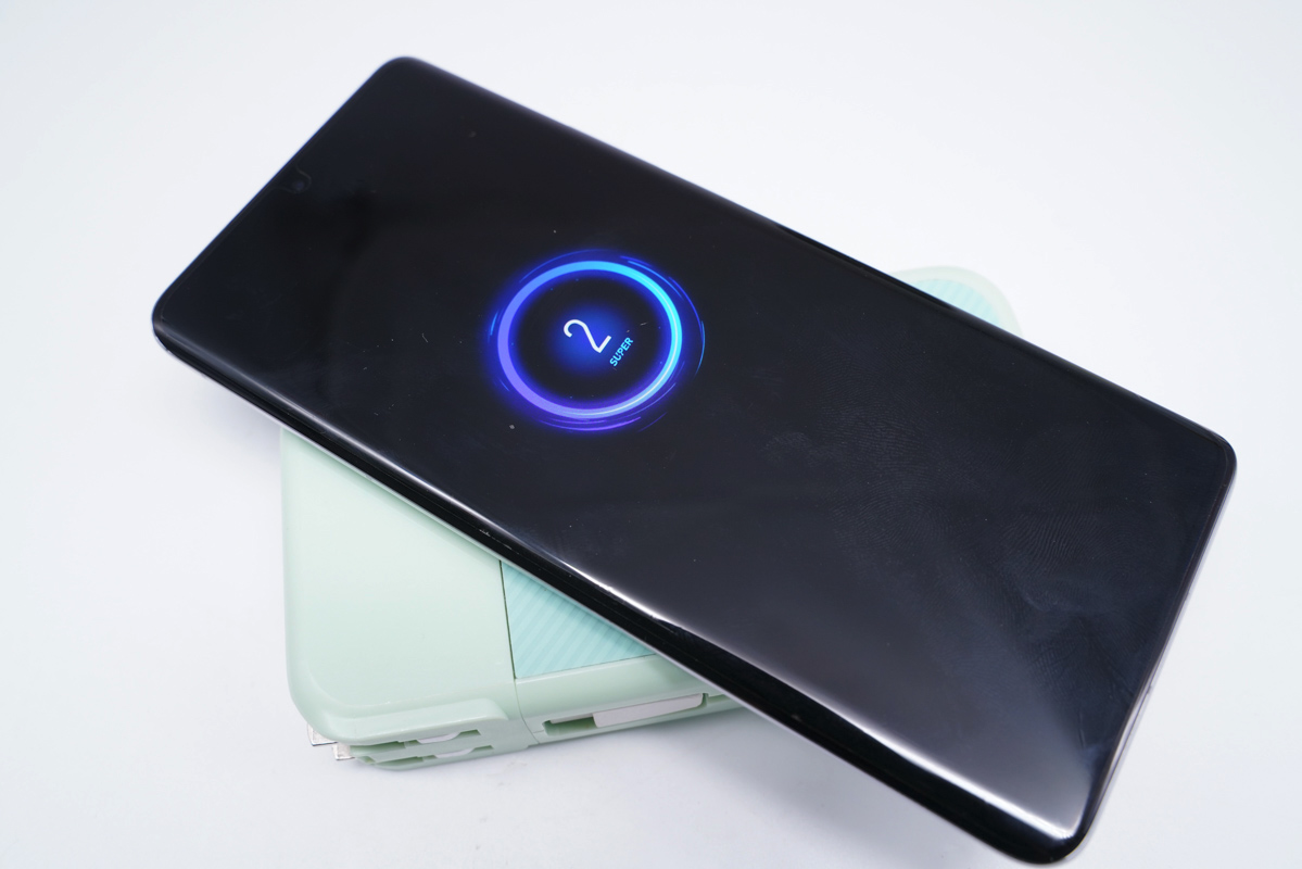

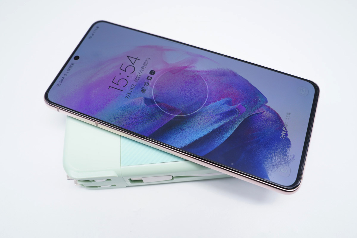

德立华多合一磁吸无线充电宝采用的是更加通用的Qi无线充电协议,可以为三星S21提供无线充电服务。

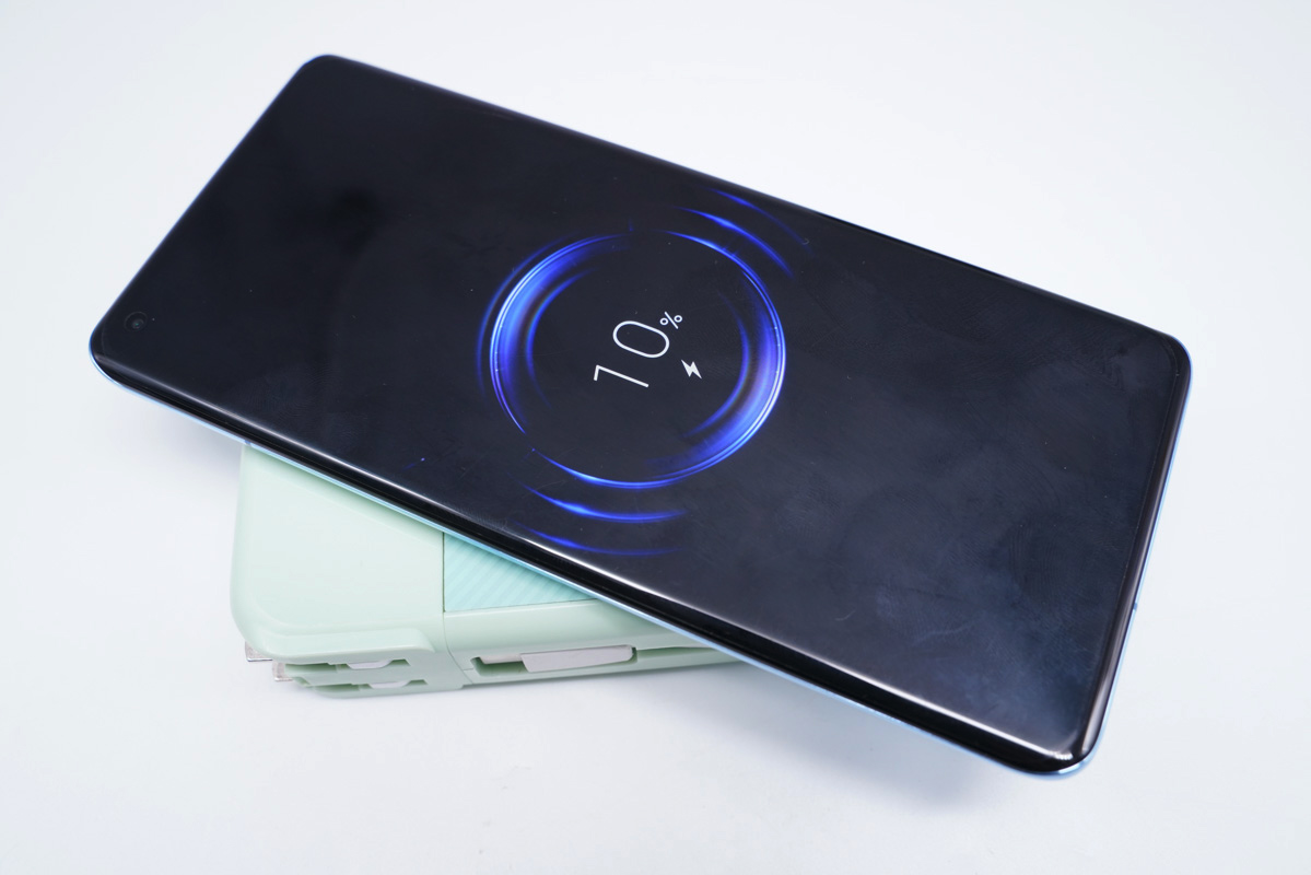

小米11放在无线充电区域,实测可以正常工作。
一加9 Pro放在无线充电区域,实测可以正常充电。

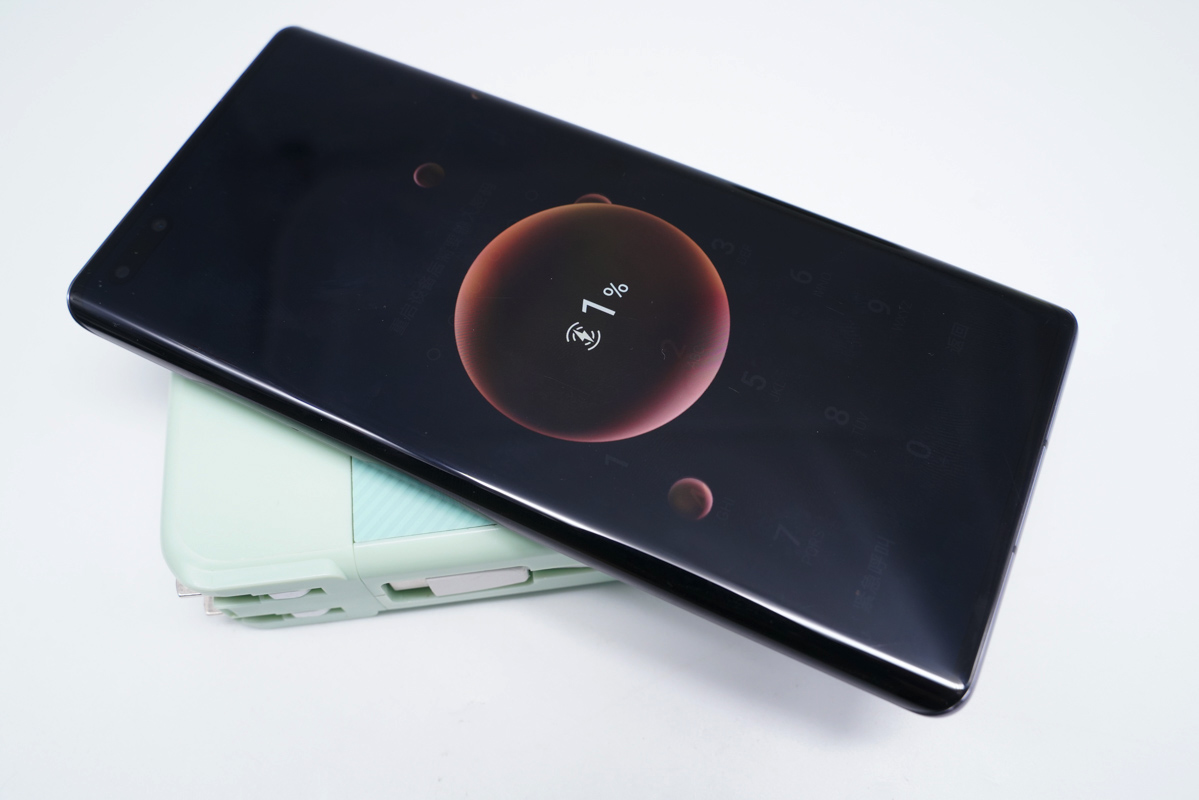

将魅族18 Pro放在无线充电区域,实测可以正常充电。

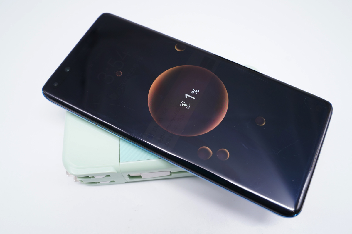

华为Mate40 Pro放在无线充电区域,实测可以正常进行充电。
最后将华为P40 Pro放在无线充电区域,同样可以正常充电。德立华多合一磁吸无线充电宝可以为市面上绝大部分旗舰机型提供无线充电服务。

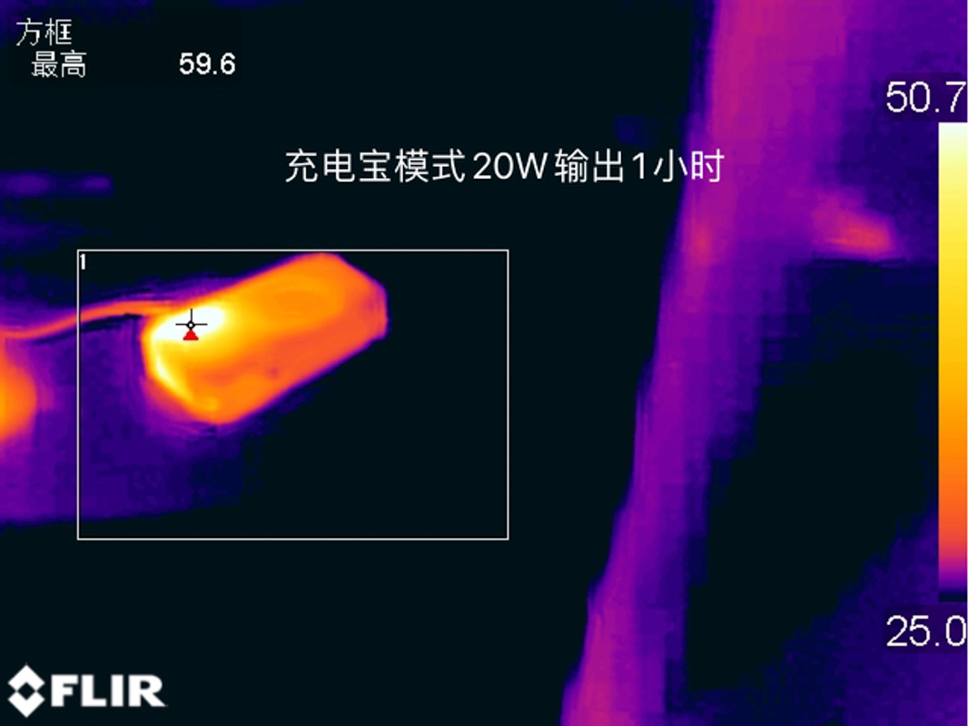

充电宝在以不同的功率输出时内部电池会产品损耗,最终以热量的形式散发,所以最终放出的电池能量也有所不同。这里增设了德立华多合一磁吸无线充电宝作为充电宝使用时的输出效率以及温度方面的测试。

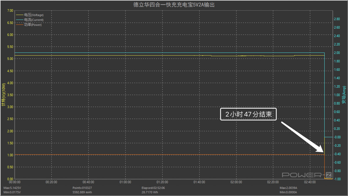

德立华多合一磁吸无线充电宝在以5V2A 10W的功率持续输出时,最终测试到2小时47分结束。放出的能量约为28.7170Wh。

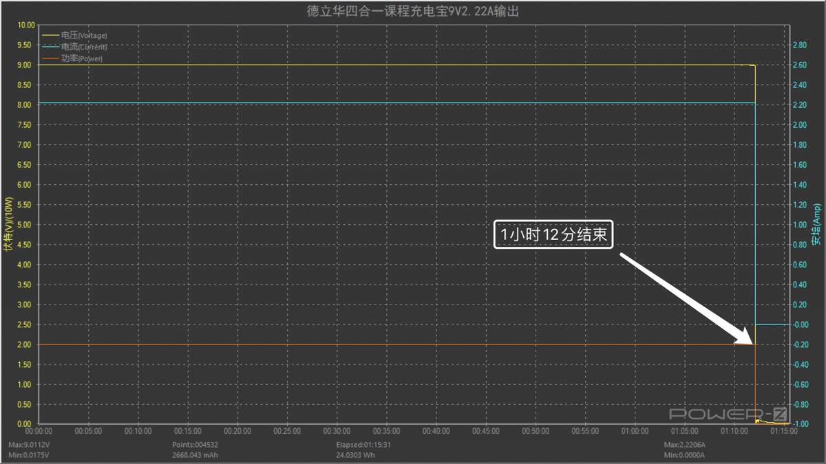

将输出功率提升至9V2.22A 20W,整个测试过程持续了1小时12分,放出的能量约为24.0303Wh。

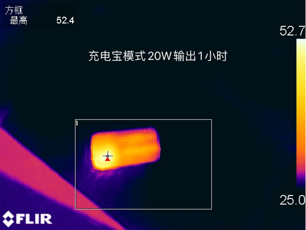

德立华多合一磁吸无线充电宝放在25℃的恒温箱内,以9V2.22A 20W的功率持续满载输出1小时后采集到表面的最高温度为52.4℃。
另一侧的表面最高温度为59.6℃。

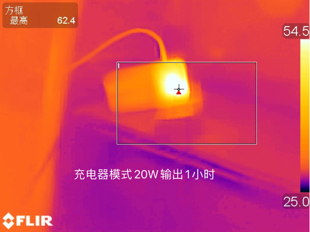

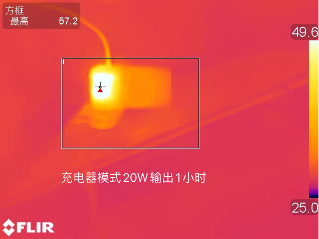

充电宝在工作时会产生热量,这一规则对充电器来讲也同样适用,所以此次增设了德立华多合一磁吸无线充电宝作为充电器使用时的温度情况。下面是德立华多合一磁吸无线充电宝放在25℃的恒温箱内进行的测试。
在对充电器模式下进行温度测试的同时也测试了产品作为充电器使用时的满载稳定性,可以看出输出电压十分稳定,即使长时间输出也可以提供满载输出功率。
德立华多合一磁吸无线充电宝以9V2.22A 20W的功率持续满载输出1小时后采集到表面的最高温度为62.4℃。
另一侧的表面最高温度为57.2℃。
