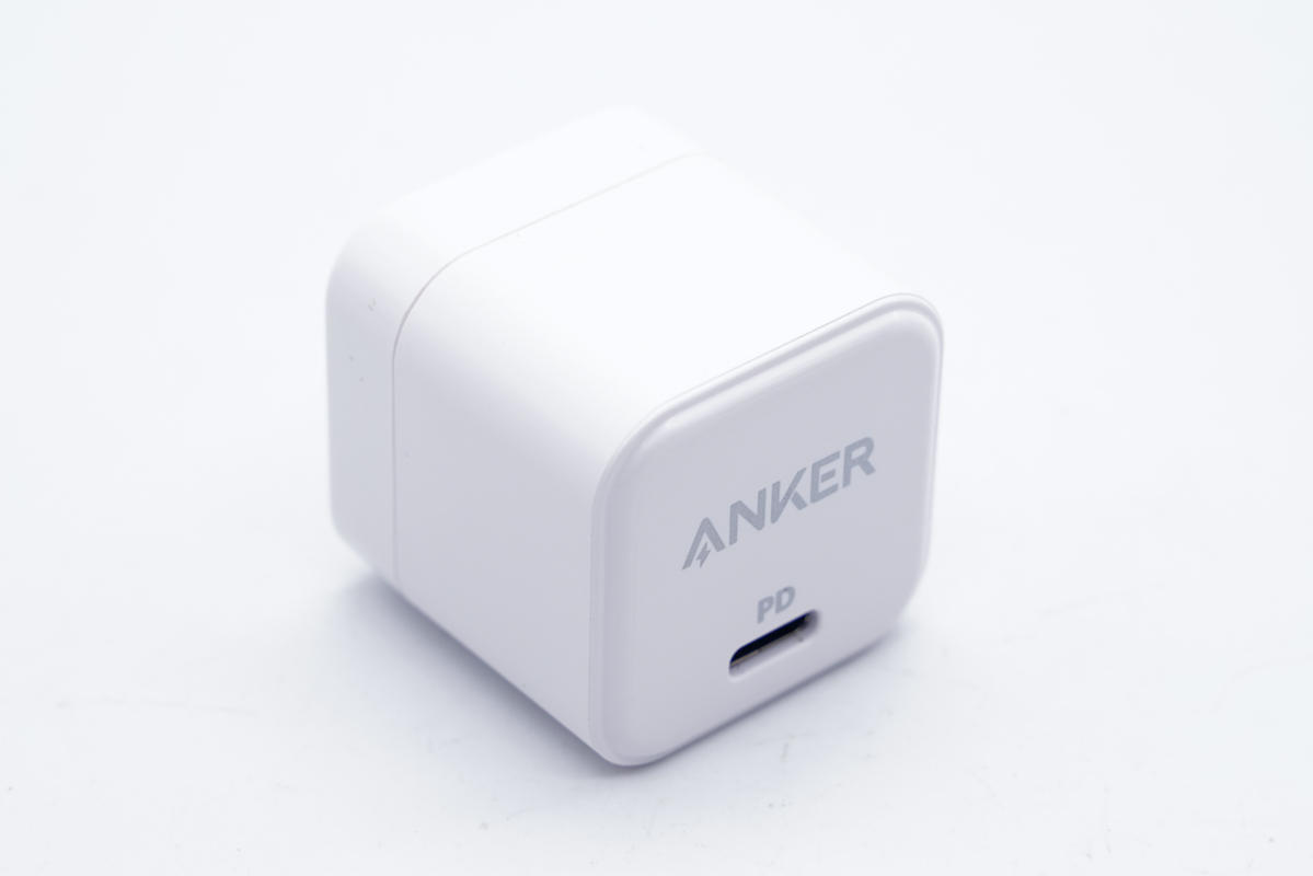

充电器整体造型趋于小方块,机身壳表面哑光处理,顶面边缘收缩一圈同时亮面设计。

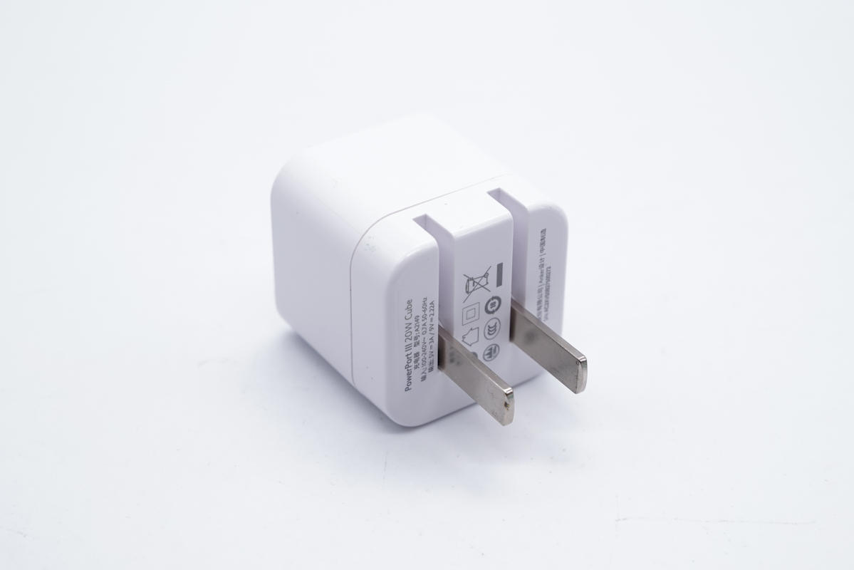

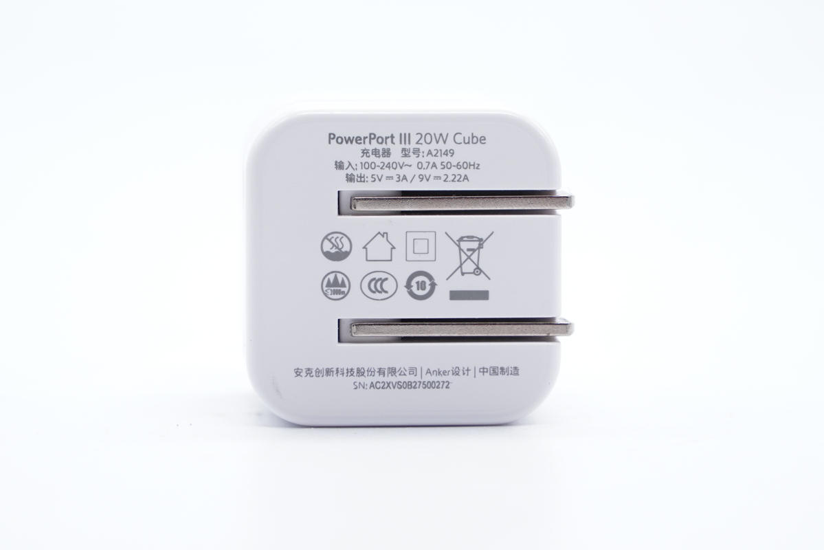

输入端外壳上印有产品参数
型号:A2149
输入:100-240V~50/60HZ 0.7A
输出:5V3A、9V2.22A
制造商:安克创新科技股份有限公司
产品已经通过了CCC认证。
输入端配备可折叠国标插脚,携带方便且不会刮伤包里其它设备。

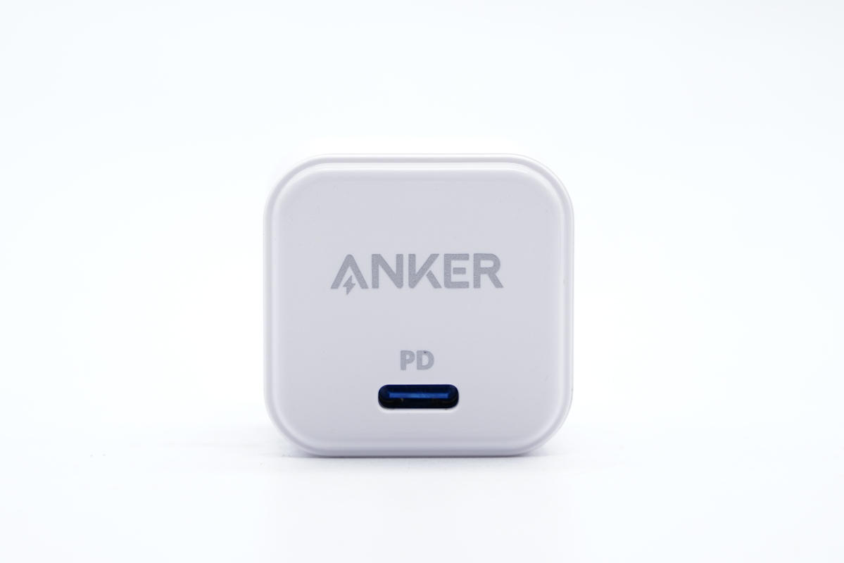

输出顶面印有ANKER品牌和PD字样,接口靠侧边布局,胶芯为经典蓝色配色。

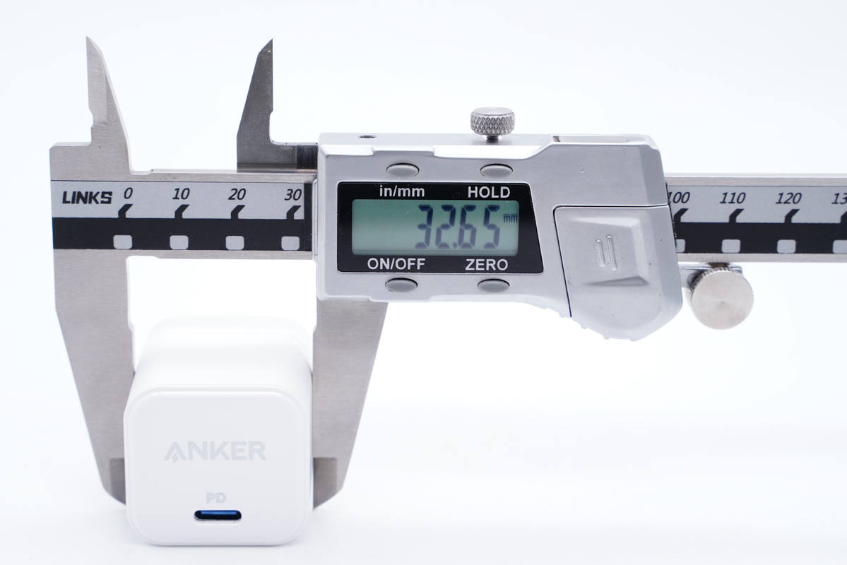

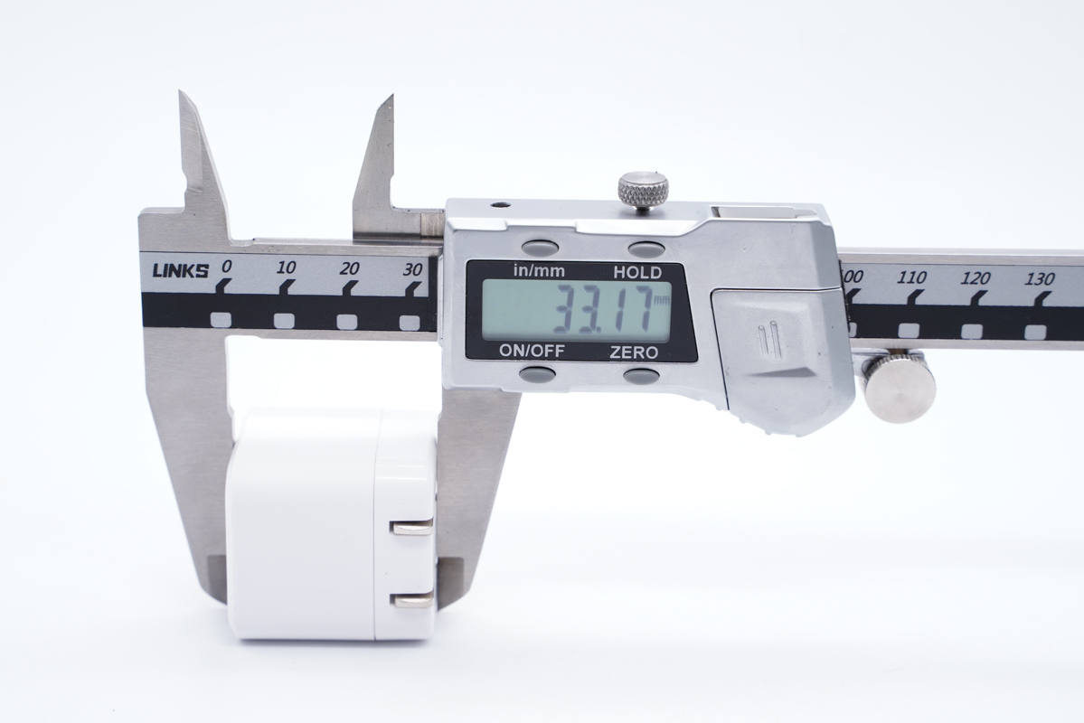

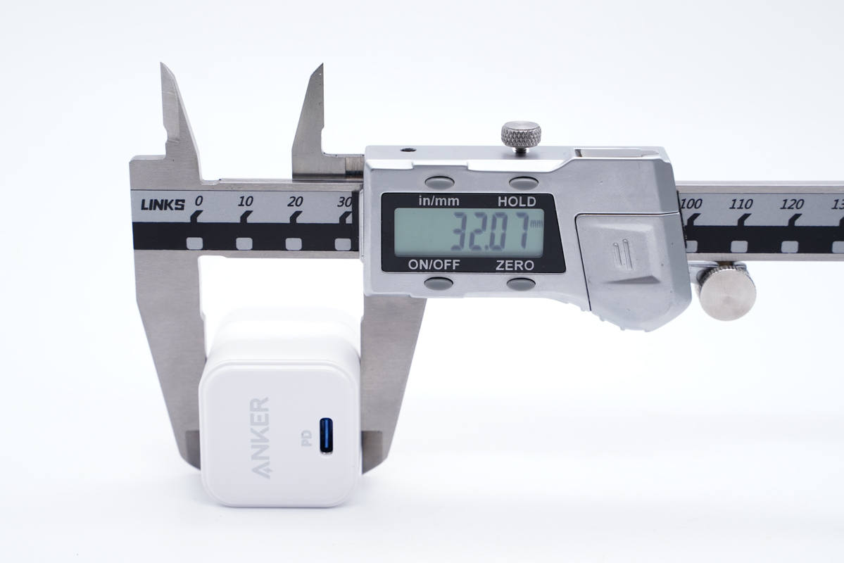

实测充电器机身高度为33.17mm。
宽度为32.65mm。
厚度为32.07mm。

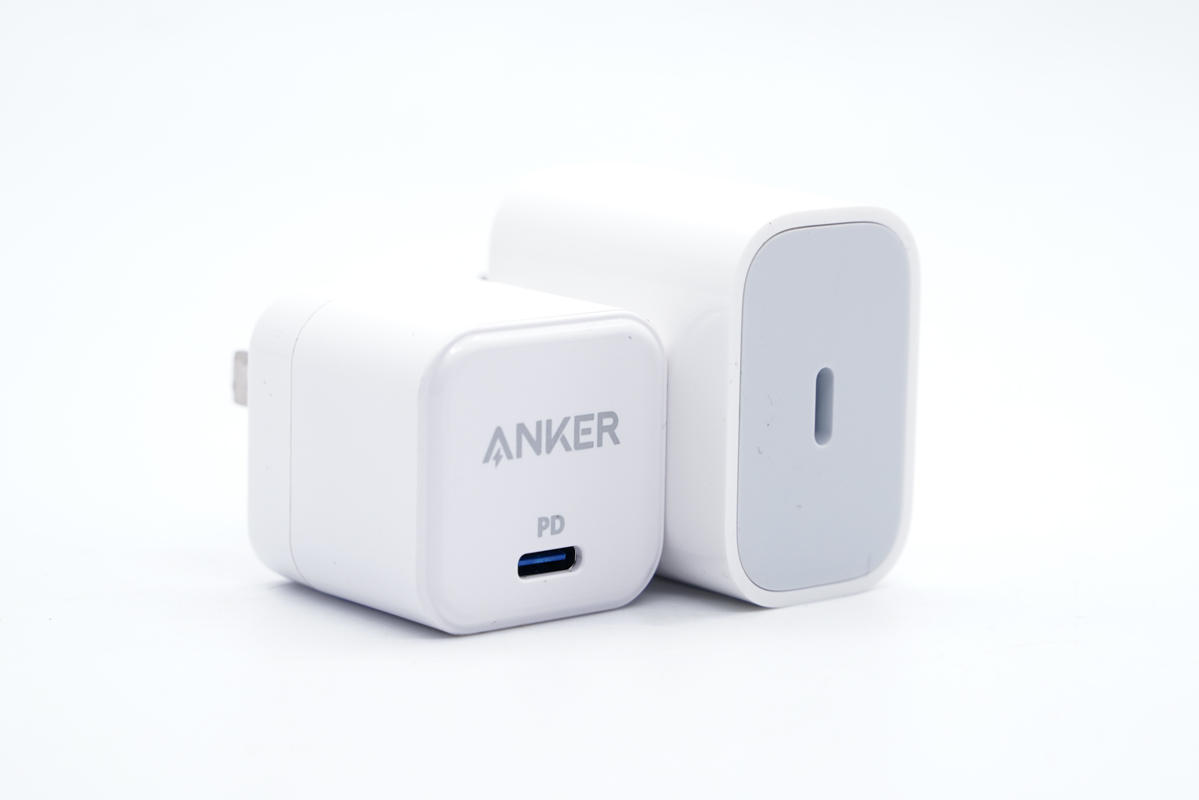

和苹果20W充电器大小对比,体积优势明显。

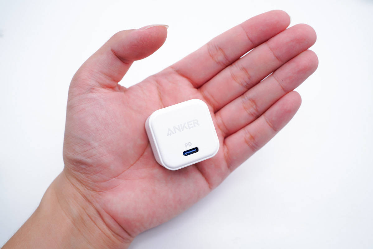

拿在手上的直观感受,非常小巧。

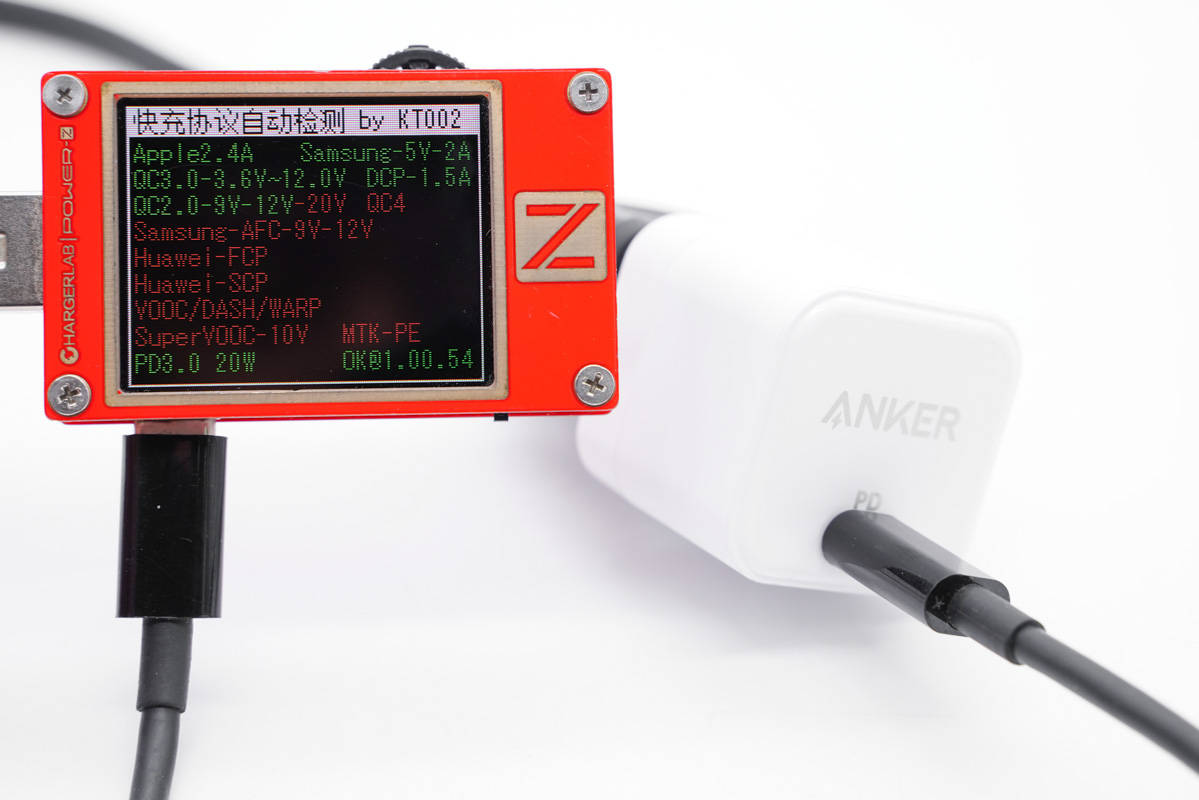

使用ChargerLAB POWER-Z KT002测得USB-C口支持Apple 2.4A、Samsung 5V2A和DCP协议,以及QC2.0、QC3.0、PD3.0快充协议。
此外PDO报文显示C口还具备5V3A、9V2.22A、12V1.67A三组固定电压档位。

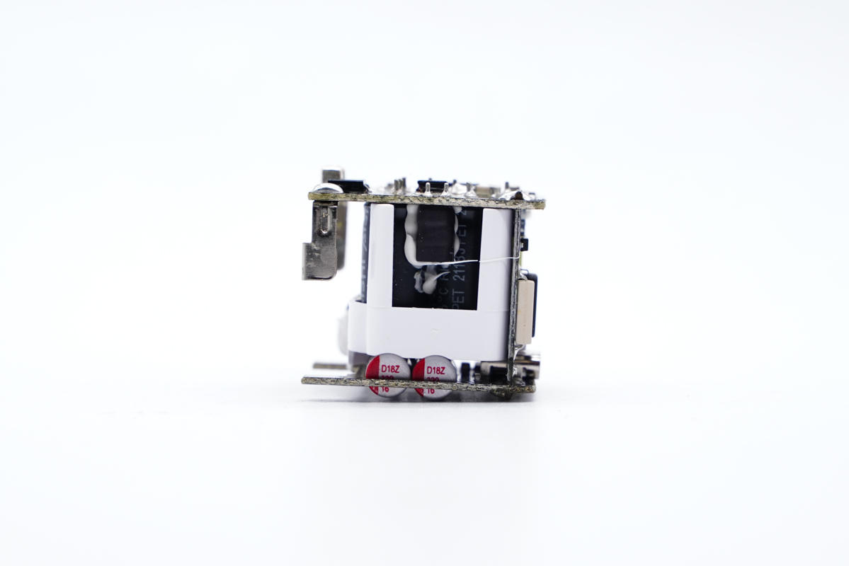

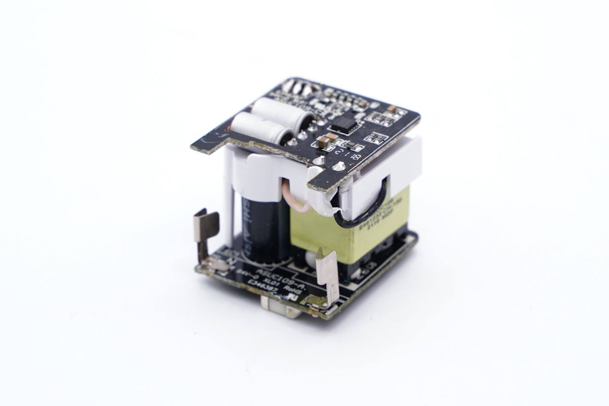

将外壳拆开,输入端采用金属片接触通电设计。
初次级间设有白色塑料壳隔离和支撑。
接口一侧设有一块连接小板。

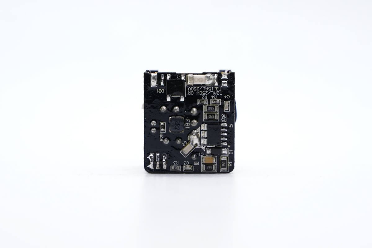

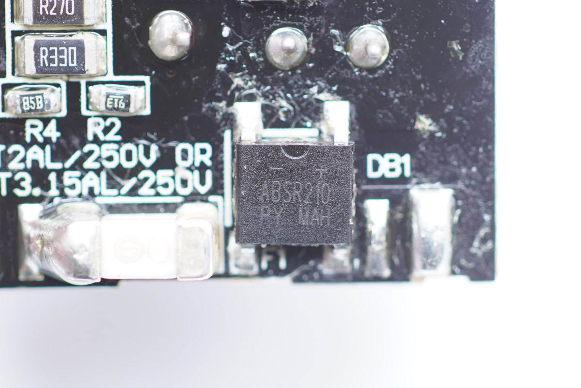

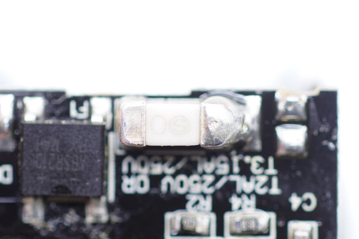

输入端小板背面设有贴片保险丝、整流桥以及主控芯片。
夹层间有高压滤波电解电容以及变压器等。
贴片保险丝特写。
旁边便是整流桥。

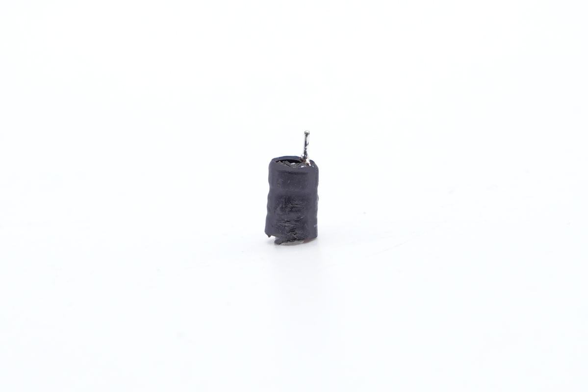

工字电感外套热缩管。

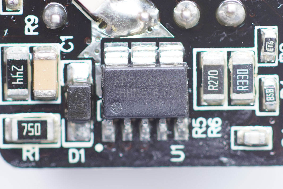

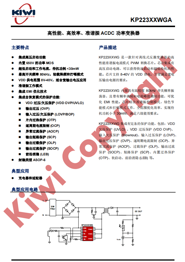

开关电源主控芯片采用必易微KP22308WGA,这是一款针对离线式反激变换器的高性能准谐振电流模式PWM转换芯片。集成有高压启动电路,可以获得快速启动和超低待机目能;支持 8-40V的VDD供电,压输出电源的要求。
KP22308WGA内部具有高精度80KHz开关频率振荡器,且带有频率调制和电流峰值调化EMI性能。芯片结合准谐振控制模式,绿色节能模式和打嗝模式,全范围优化效率,实现待机功耗小手30mW,满足六级能效要求。
KP223XXWG集成有完备的保护功能,包括:VDD 欠压保护(UVLO)、VDD 过压保护 (VDD OVP)、输入欠压保护(Brownout)、输入过压保护(LOVP)、输出过压保护(OVP)、逐周期电流限制(OCP)、异常过流保护 (AOCP)、过载保护(OLP)、输出过流保护 (SOCP)、短路保护(SCP)、内置过热保护(OTP)、软启动、前沿消隐 (LEB) 等。
独有的ASOP6封装实现了更好的散热性能。该系列产品使用不同的内置MOSFET,其中KP223315AWGA能够满足30W的快充需求,性能优,体积小。
此外必易微还推出了KP22035WGA产品,8~75V宽VDD电压范围,满足客户3.3~20V宽范围30W快充需求

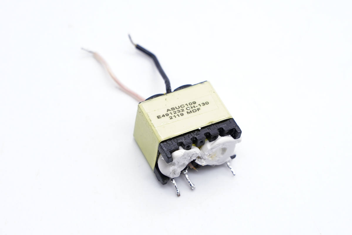

变压器特写。

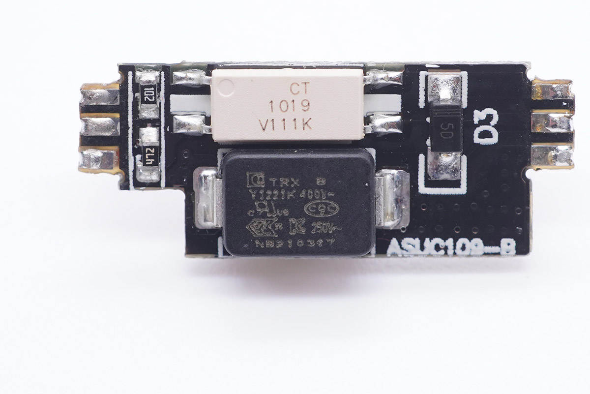

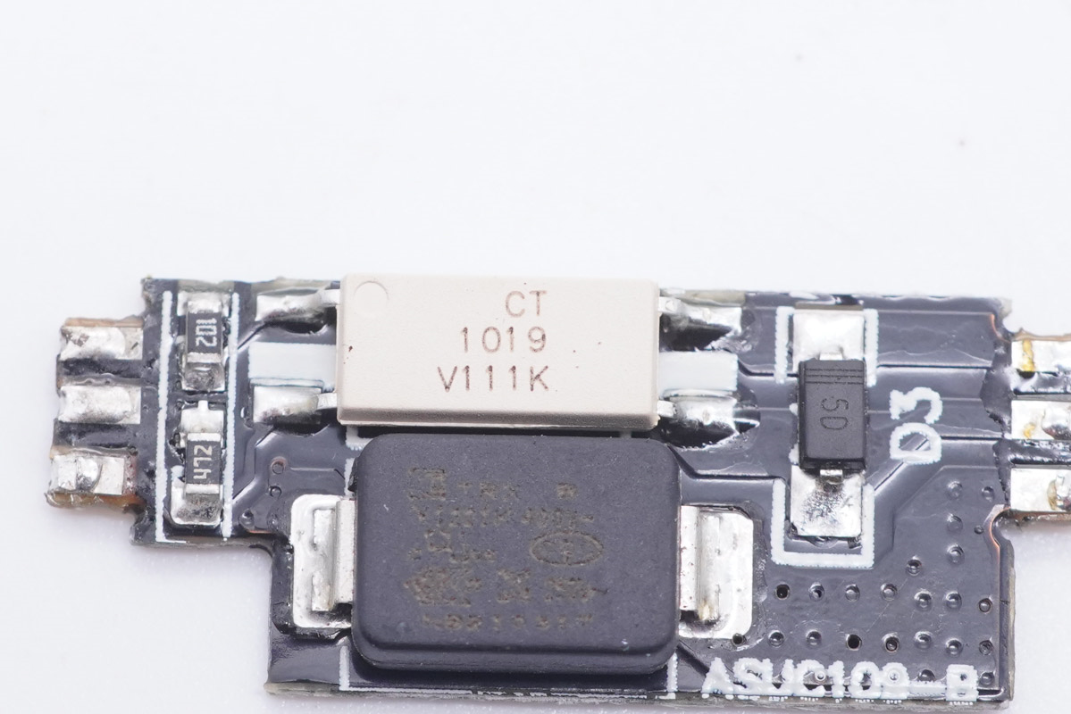

连接小板上设有光耦以及贴片Y电容。
CT-1019光耦,用于初级次级通信,反馈输出电压。

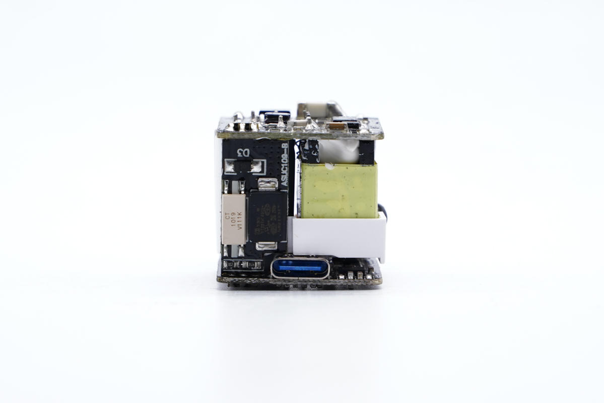

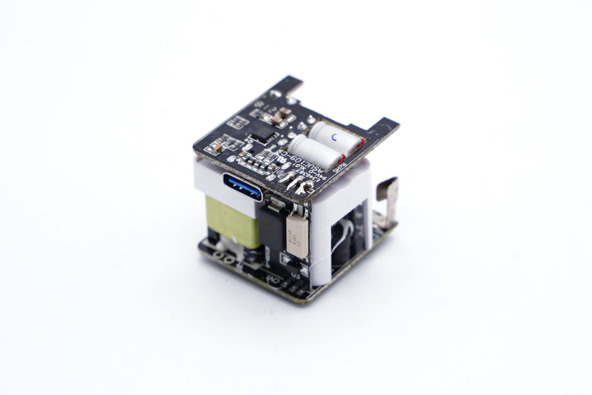

输出端小板背面设有VBUS开关管以及滤波电容。

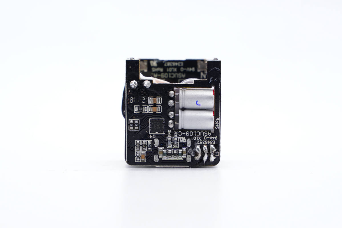

从这一侧可以看到两颗滤波固态电容沉板设计降低厚度。

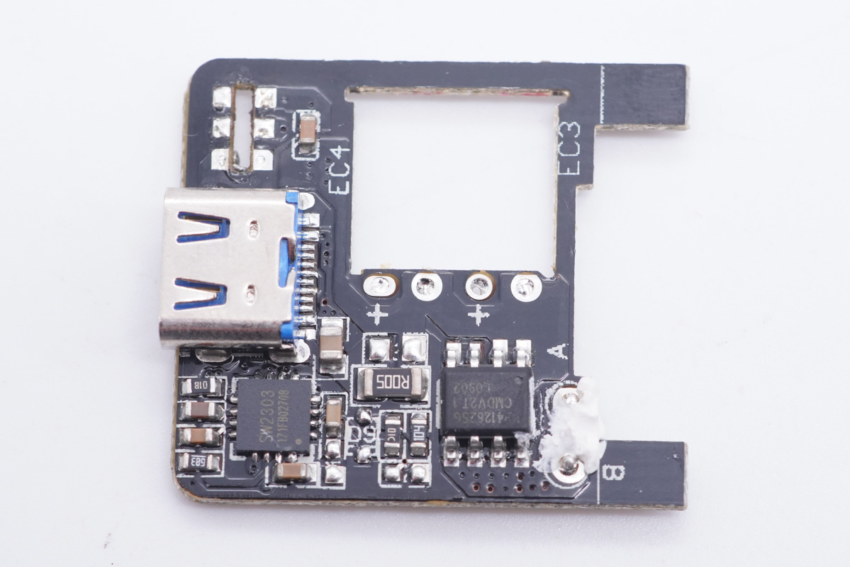

小板另一面设有同步整流芯片以及协议芯片。

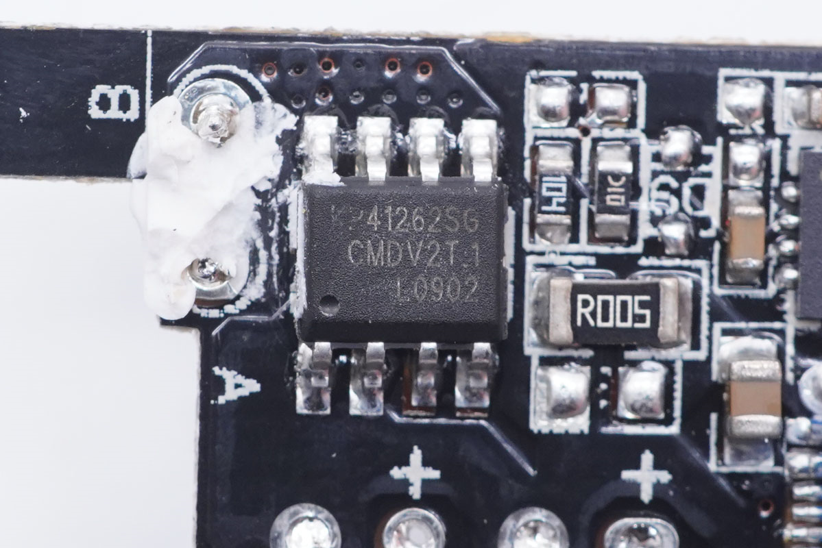

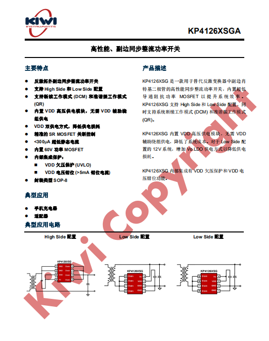

次级同步整流芯片同样采用必易微KP41262。这是一款用于替代反激变换器中副边肖特基极管的高性能同步整流功率开关,内置超低导通阻抗功率MOSFET以提升系统效率。支持High Side和Low Side配置,同时支持系统断续工作模式(DCM)和准谐振工作模式(QR)。
必易微KP41262资料信息。

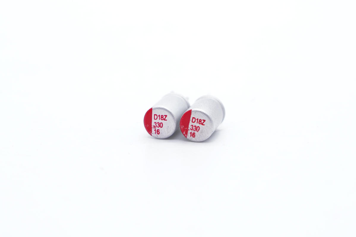

输出滤波固态电容特写,规格都是16V 330μF。

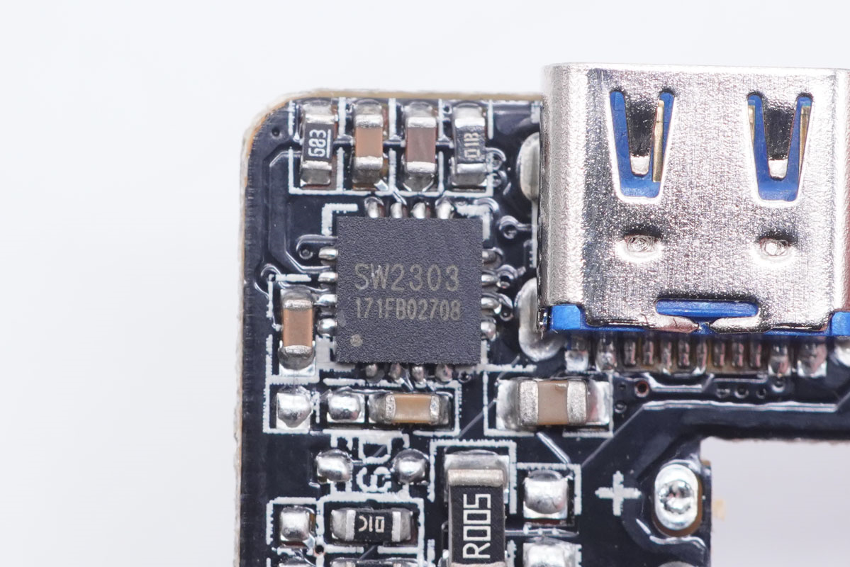

协议芯片采用珠海智融SW2303,通过高通QC5认证,是业内第一颗非MCU架构的QC5认证协议芯片。这是一款高集成度USB Type-C/Type-A接口快充协议芯片,支持PD、QC、FCP、高低压SCP、AFC、SFCP以及PE等主流快充协议;支持光耦反馈和FB反馈两种工作模式;支持4KV ESD HBM。
SW2303集成了CV/CC控制环路,Type-C接口逻辑,快充协议控制器,以及多种安全保护功能。配合AC-DC或DC-DC以及少量的外围元器件,即可组成完整的高性能的Type-C/Type-A口快速充电解决方案。
智融SW2303资料信息。
充电头网拆解了解到,智融SW2303此前还被QCY意象65W氮化镓充电器、华科生22.5W快充、宜丽客45W PD快充、科讯迷你20W PD快充充电器使用,此外智融其它快充协议芯片还被还被华硕65W 2C1A氮化镓充电器、努比亚65W氘锋三口氮化镓快速充电器、绿联65W 4C口氮化镓快充充电器、联想90W闪充双口氮化镓充电器等多款产品采用,此外智融的快充芯片还可用于USB PD快充移动电源、快充车充等领域。

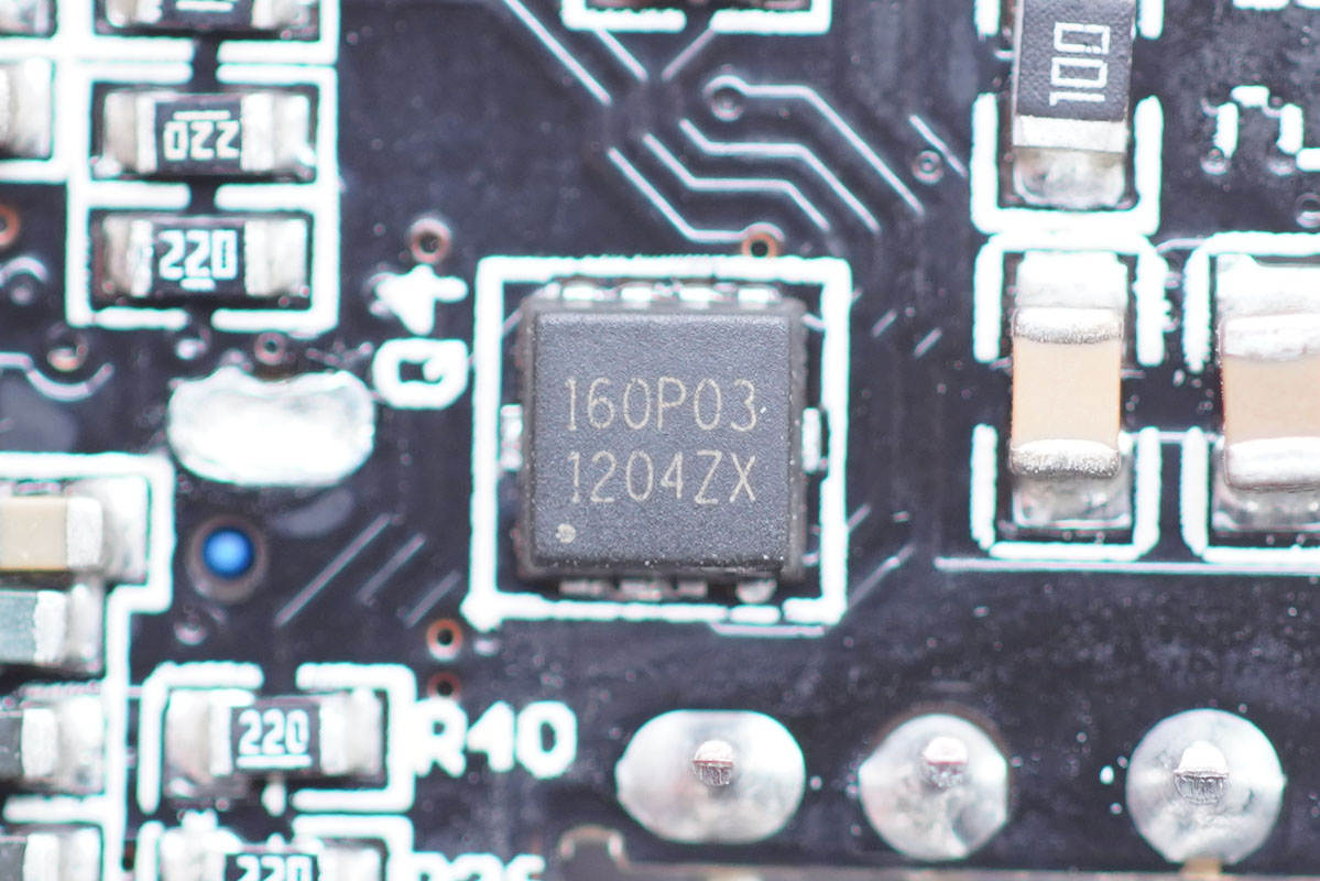

输出VBUS开关管采用真茂佳ZM160P03M,耐压30V,DFN3x3封装。

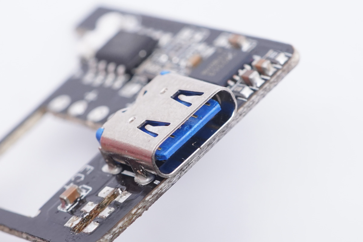

USB-C母座特写。

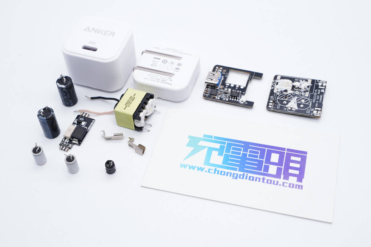

安克这款折叠插脚20W迷你充包装盒一改以往简洁设计风格,产品特点等信息设计得相当丰富,消费者光看包装盒就能对产品了解个七七八八。充电器充电器配备折叠插脚以及单USB-C接口,造型趋于小方块,相较于Nano 20W迷你充,也是完全不同的外观风格,主打便携这一卖点。
充电头网通过拆解了解到,充电器内部采用三块小板组合焊接设计,其中输出端小板还镂空处理,避免积热。模块间的元器件打胶加固,电容套有塑料壳隔离。充电器采用必易微KP22308WGA+KP41262高集成快充方案,智融SW2303协议芯片控制输出电压,这是一颗高通QC5认证芯片,性能可靠。此外采用艾华品牌电容进行滤波,整体用料不错。
