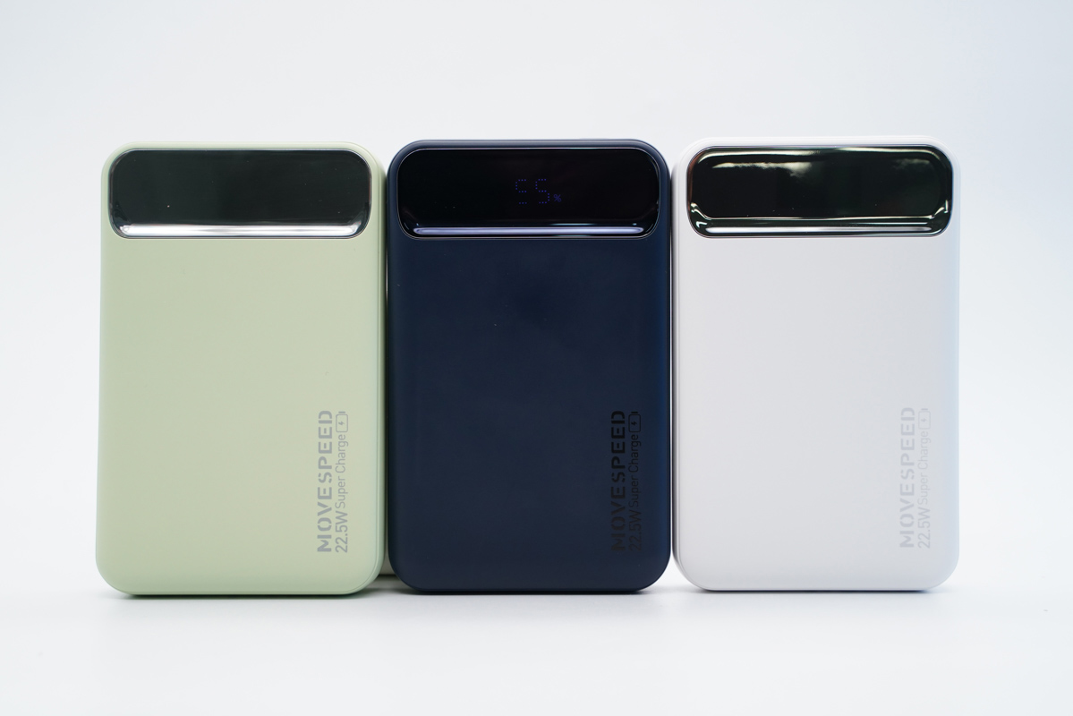

此次MOVE SPEED移速推出了三个配色的磁吸无线充电宝,分别为月光白、深邃蓝以及牛油果绿。

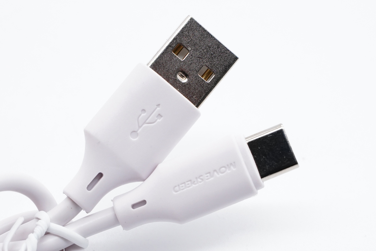

附带的线材类型为A to C,端子头上面带有MOVE SPEED移速的品牌Logo。
这是MOVE SPEED移速最新推出的三种配色的磁吸无线充电宝。
MOVE SPEED移速磁吸无线充电宝采用两段式的设计,顶部亮面为数显屏所在位置,可以显示当前的剩余电量信息等参数,数显屏为点式发光,很有特点

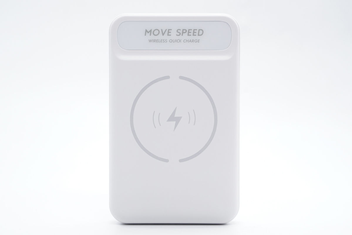

充电宝的背面,中间是磁吸无线充电的区域,上方带有“MOVE SPEED WIRELESS QUICK CHARGE”的标识。
将一元硬币放上去,可以吸附住。

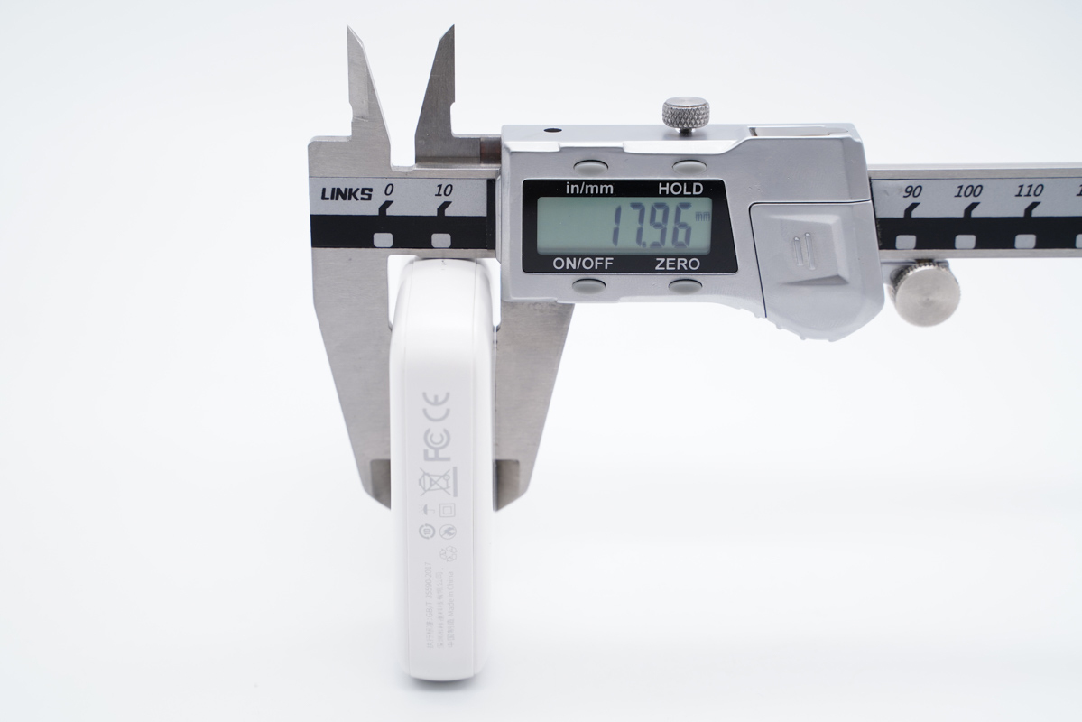

使用卡尺实测MOVE SPEED移速磁吸无线充电宝的长度约为109.89mm。
宽度约为68.9mm。
厚度约为17.96mm。

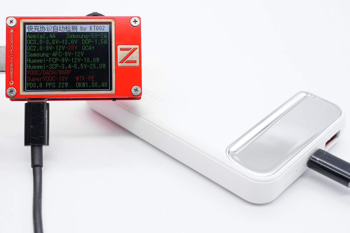

1、USB-C

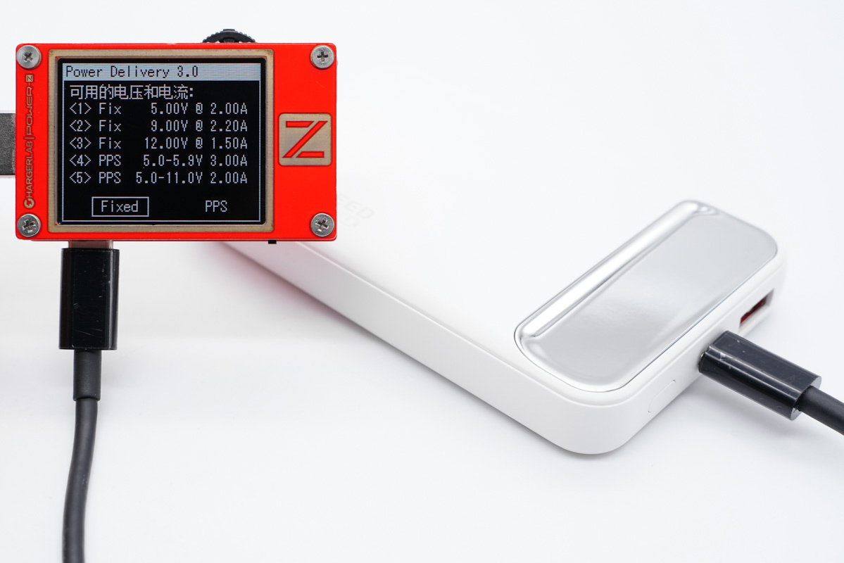

使用ChargerLAB的POWER-Z KT002读取USB-C接口的快充协议,支持PD、PPS、Apple2.4A、QC2.0、QC3.0、QC4+、AFC、FCP、SCP快充协议。
读取USB-C接口的PDO报文,支持5V2A、9V2.22A、12V1.5A三个固定电压档位以及5-5.9V3A、5-11V2A两组PPS档位。

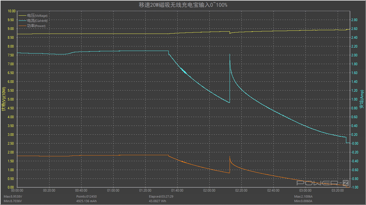

1、USB-C自充输入
MOVE SPEED移速20W磁吸无线充电宝支持18W自充输入。
2、输入全程
MOVE SPEED移速20W磁吸无线充电宝支持18W快充输入,实测将充电宝从完全没电到充满需要3小时25分。

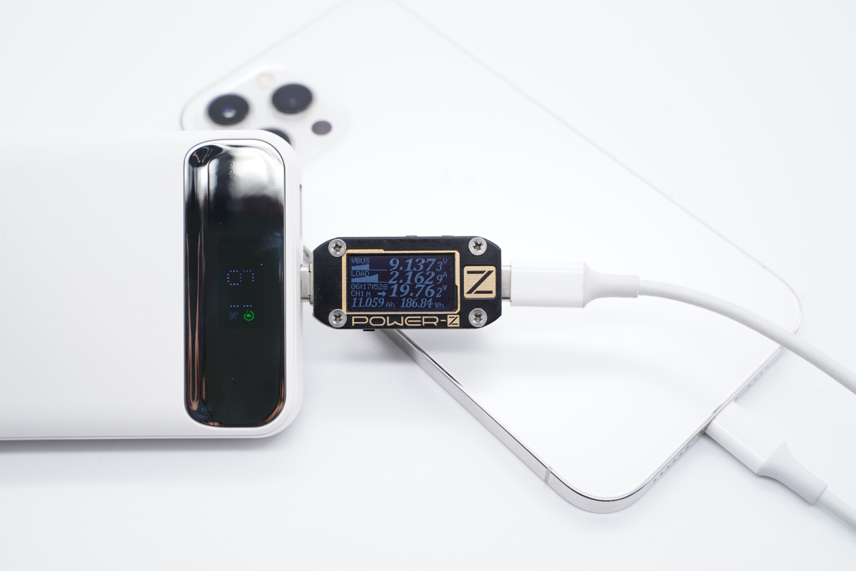

USB-C支持9V2.22A输出,正是iPhone 12系列的20W快充设计,USB-C可以为iPhone 12 Pro Max提供19W+的快充功率。
如果仔细观察还可以看到在数显屏上剩余电量的数字信息旁还有绿色的指示灯亮起,表明磁吸无线充电宝此时进入到快充状态,MOVE SPEED移速磁吸无线充电宝支持快充显示,方便用户判断充电宝的工作状态。
USB-C的测试数据汇总,为绝大部分设备均可以提供9V PD快充,整体兼容性不错。

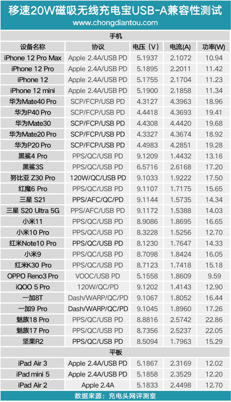

2、USB-A

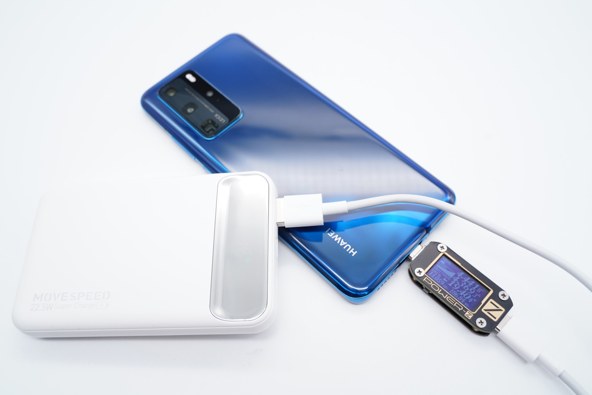

USB-A为华为Mate40 Pro可以提供SCP快充,实际功率在19W左右。
为华为P40 Pro充电功率同样在19W左右。
为魅族18 Pro充电功率为8.88V 2.57A 22.86W。
USB-A为苹果设备可以提供12W左右的快充功率,为华为手机提供可以22.5W SCP快充,为其他大部分安卓手机可以提供QC快充。
USB-A支持最高22.5W快充,整体来看兼容性不错,大部分都可以握手快充。

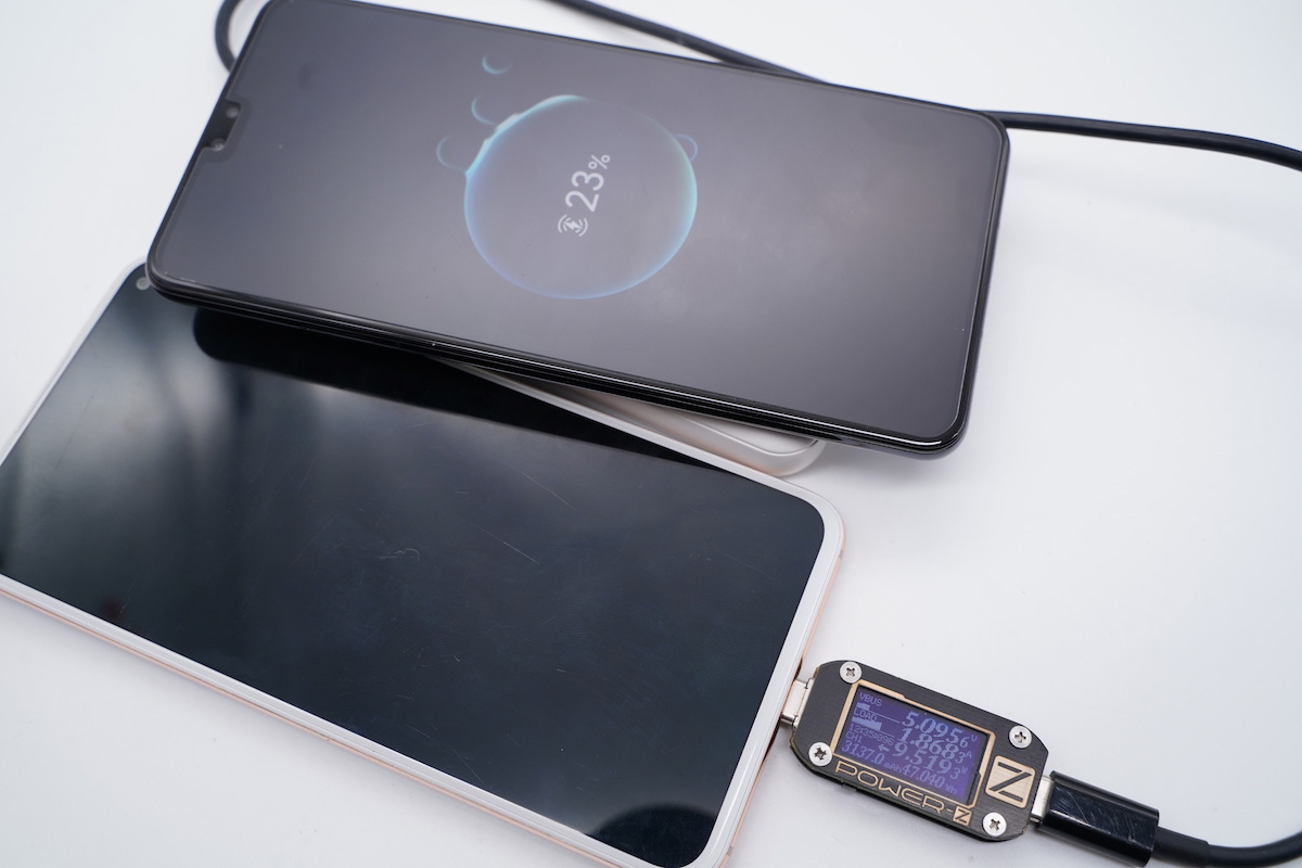

3、双口同时输出与边充边放

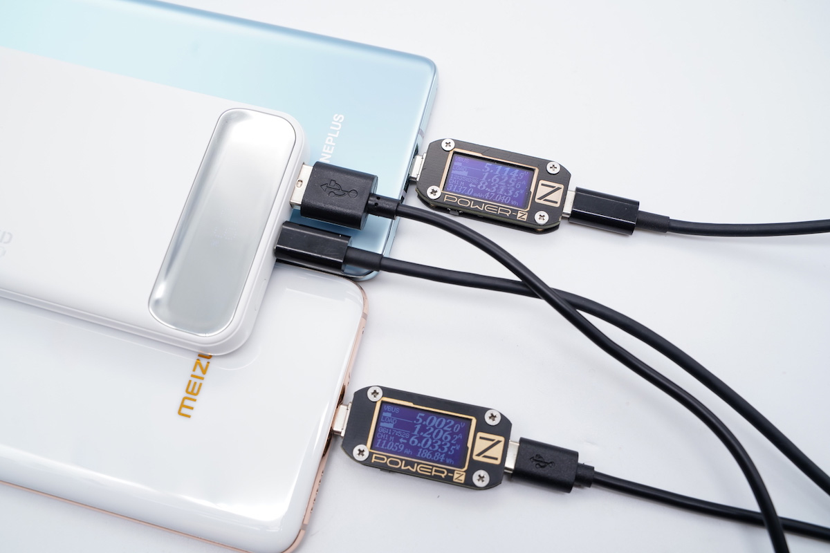

MOVE SPEED移速20W磁吸无线充电宝支持2个USB接口同时输出,且共享5V3A输出。
可以有线无线同时输出。
MOVE SPEED移速20W磁吸无线充电宝也支持边充边放。
甚至在某种程度上还可以当做“桌面无线充电器”使用。
在同时为iPhone 12有线和无线输出时,MOVE SPEED移速20W磁吸无线充电宝会默认为手机提供有线快充服务。

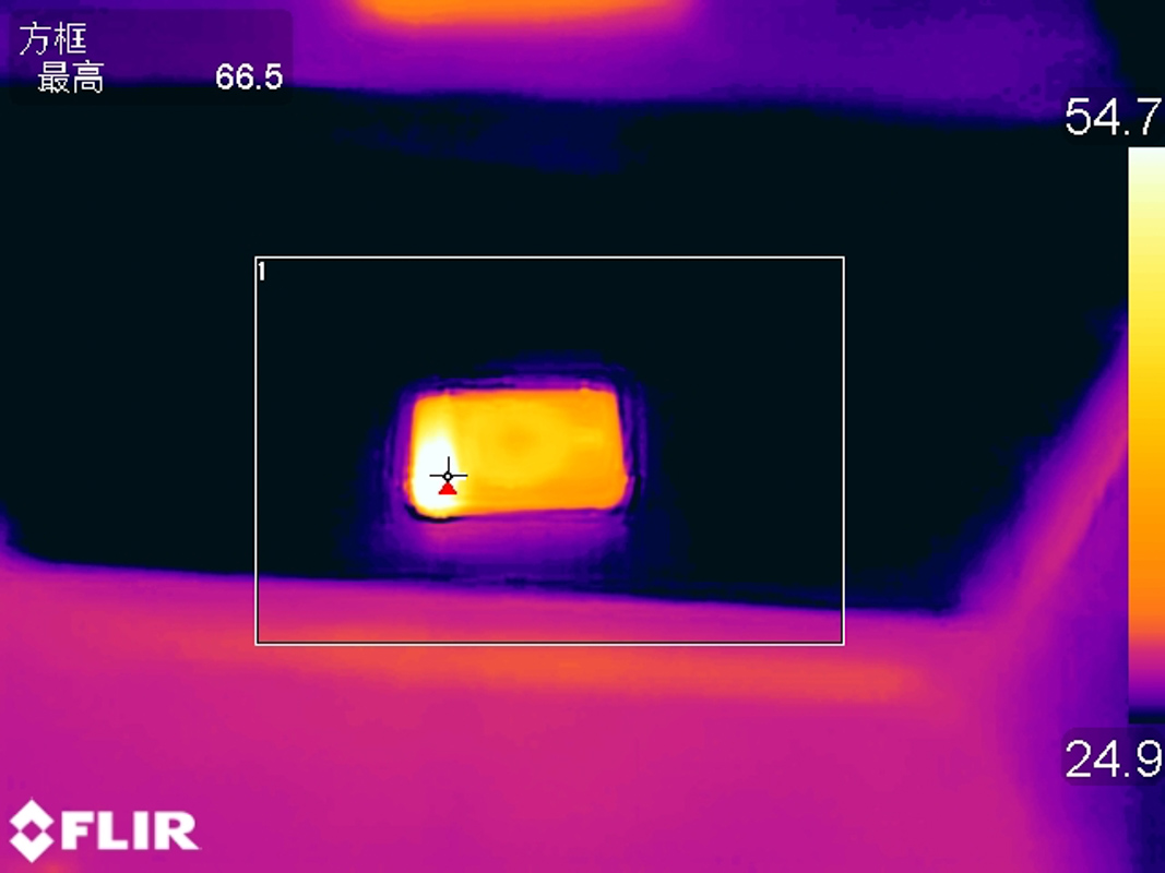

2、温度
测试环境:25℃的恒温箱内
测试条件:以9V2.22A档位持续输出半小时后采集温度
在充电宝以20W的功率持续输出半小时后采集到充电宝表面的最高温度为62.7℃。
翻转至另一侧,表面最高温度为66.5℃。

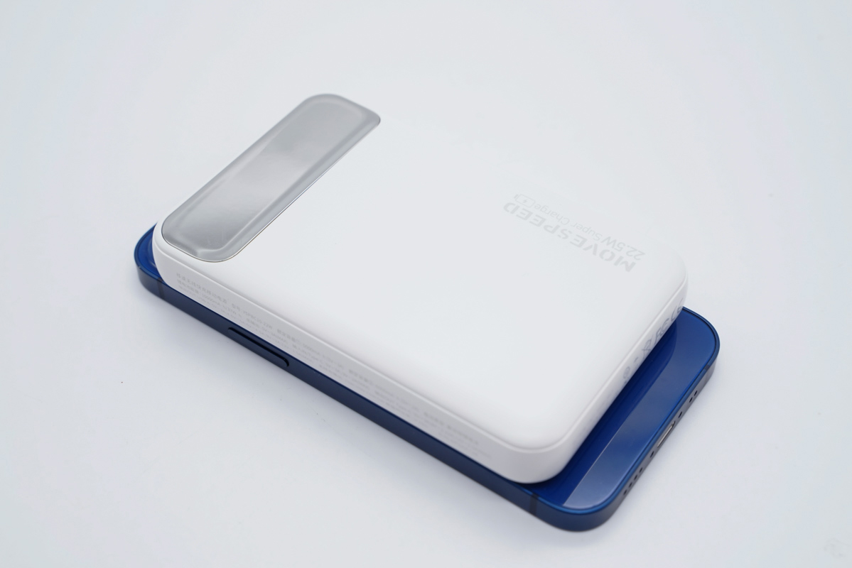

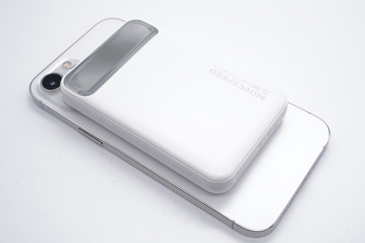

MOVE SPEED移速20W磁吸无线充电宝适配全系iPhone 12的磁吸无线充电,这是为iPhone 12 Pro Max无线充电的使用场景。
吸附力度还不错,即使是最大最重的iPhone 12 Pro Max也可以轻松提起。
MOVE SPEED移速磁吸无线充电宝的顶部预留出了两块空缺,可以更好的让出手机的摄像头部分。

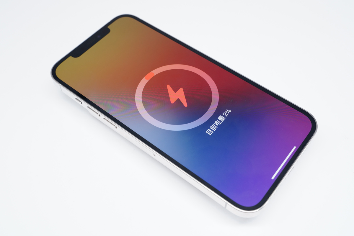

实际测试后发现无线充电时依旧可以触发快充标识,也就是说此时已经进入7.5W无线快充状态。
同样可以触发MagSafe特有的无线充电UI动画。

从上面的实测体验图可以看出MOVE SPEED移速20W磁吸无线充电宝在吸附时是处于手机背板中间位置的,上方挡住了手机镜头的位置无法拍照,不过这不是问题,毕竟这款磁吸无线充电宝是10000mAh,在同容量产品中已经是算非常小巧的了
从侧面看一下。
磁吸无线充电方式为无线充电宝带来了全新的交互方式,只需要将充电宝贴合在手机背面即可,利用磁吸的效果可以让线圈精准对准从而实现无线充电,对于用户来说不用专门对准线圈。
并且磁吸的效果可以让充电宝牢牢的吸附在手机背面,即使拿在手上或者放在包里也可以无线充电,不用担心会脱落。
当有线输出与无线输出同时工作时,充电宝内部会优先供给有线充电,这时候可以想象成借助了磁吸的作用,让充电宝牢牢的吸附在手机背面,同时还可以使用一根C to L的苹果快充短线来实现有线快充。
