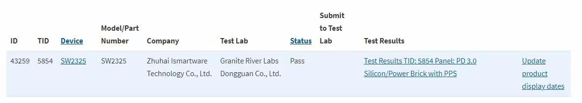

智融USB Type-C快充芯片SW2325正式通过业界权威认证检测机构GRL的USB-IF PD3.0认证,TID:5854。
