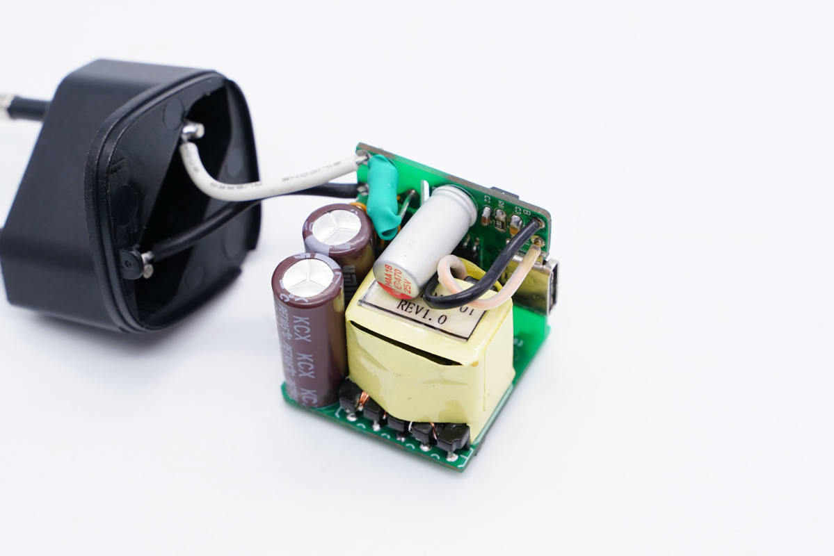

诚芯微33W氮化镓充电器采用两块PCB焊接的方式组成,分为高低压两块独立小板。
输入整流桥焊接在输出小板上,电路板开槽隔离加强绝缘。
诚芯微33W氮化镓充电器采用英诺赛科氮化镓开关管,通过氮化镓的高频优势缩小充电器体积。同时诚芯微CX2006控制器可使用其他品牌氮化镓器件,并可用于充电器和开关电源等场合使用。
充电器变压器采用绝缘胶带严密缠绕,输出为单Type-C接口。
输出小板上焊接了同步整流芯片和反馈光耦,开槽右侧是整流桥,通过合理设计将发热元件分开,避免局部温升过高。
充电器输出侧采用一颗钰邦470μF 25V固态电容滤波。
输入采用两颗永铭KCX系列氮化镓快充专用电容滤波,27μF400V。

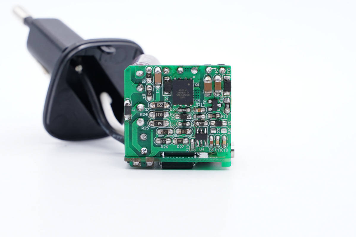

高压侧小板上面焊接诚芯微CX2006主控芯片和英诺赛科INN650DA04氮化镓开关管。

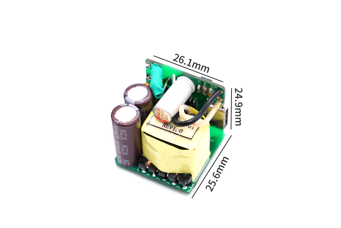

测得充电器电路板长度约为26.1mm。
测得充电器电路板宽度约为25.6mm。
测得充电器电路板高度约为24.9mm,计算裸板功率密度约为1.98W/CC。
诚芯微33W氮化镓PD快充初级采用CX2006,这是一颗峰值电流模式PWM控制器,用于反激电源转换器。CX2006支持DCM和CCM工作模式,重载下工作频率为112KHz定频,中载由输出电压控制在降频模式下运行,减小开关损耗。轻载和空载时跳频工作,进一步降低开关损耗,以提升能效,实现低于100mW的待机功耗,并满足六级能效要求。
诚芯微CX2006内置软启动,支持抖频改善EMI性能,内置跳频模式可改善轻载效率并降低待机功耗。支持无音频噪声运行。内置同步斜坡补偿,内置前沿消隐功能。芯片支持过载保护,支持逐周期过流保护。芯片具有供电过压保护、欠压保护和钳位功能。内置过热保护,支持整流管短路保护。采用小巧的SOT23-6封装,适用于充电器、电源适配器、机顶盒电源、开放式开关电源和辅助电源等。
开关管采用英诺赛科INN650DA04,这是一颗DFN5*6封装的氮化镓开关管,具有小体积,散热快,开关损耗低等优势。

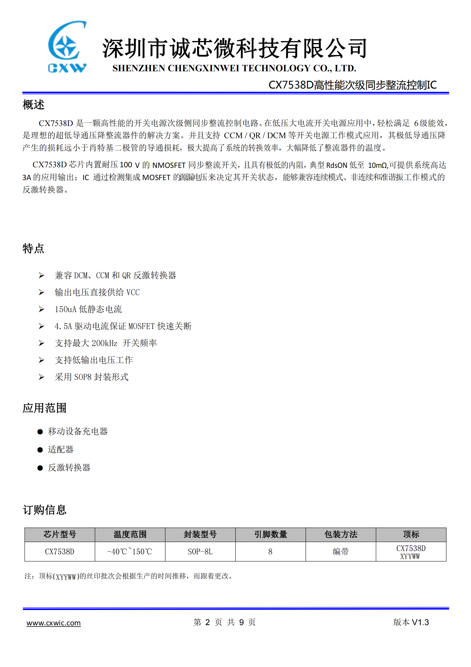

适配器次级采用内部集成同步整流管的多模式同步整流器CX7538D,其内部集成100V耐压,导阻10mΩ的同步整流管,支持CCM/QR/DCM工作模式,最高支持200KHz工作频率,静态电流低,相比传统肖特基整流方式可提高2-6%效率,支持3A输出电流。
诚芯微CX7538D支持3.3-20V宽电压输出,外围仅需一颗电容,低静态电流满足六级能效要求。

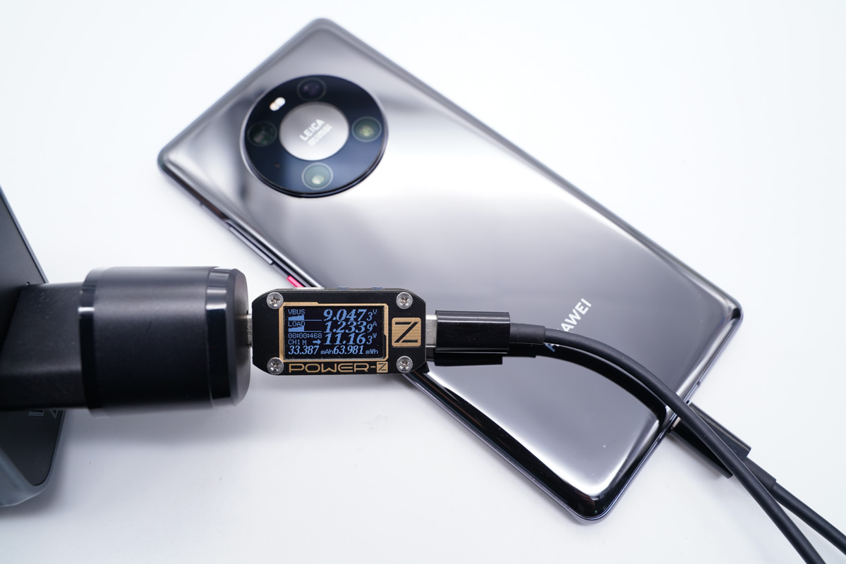

为华为Mate40Pro手机充电,电压9.05V,电流1.23A,充电功率约为11.2W,进入USB PD快充。

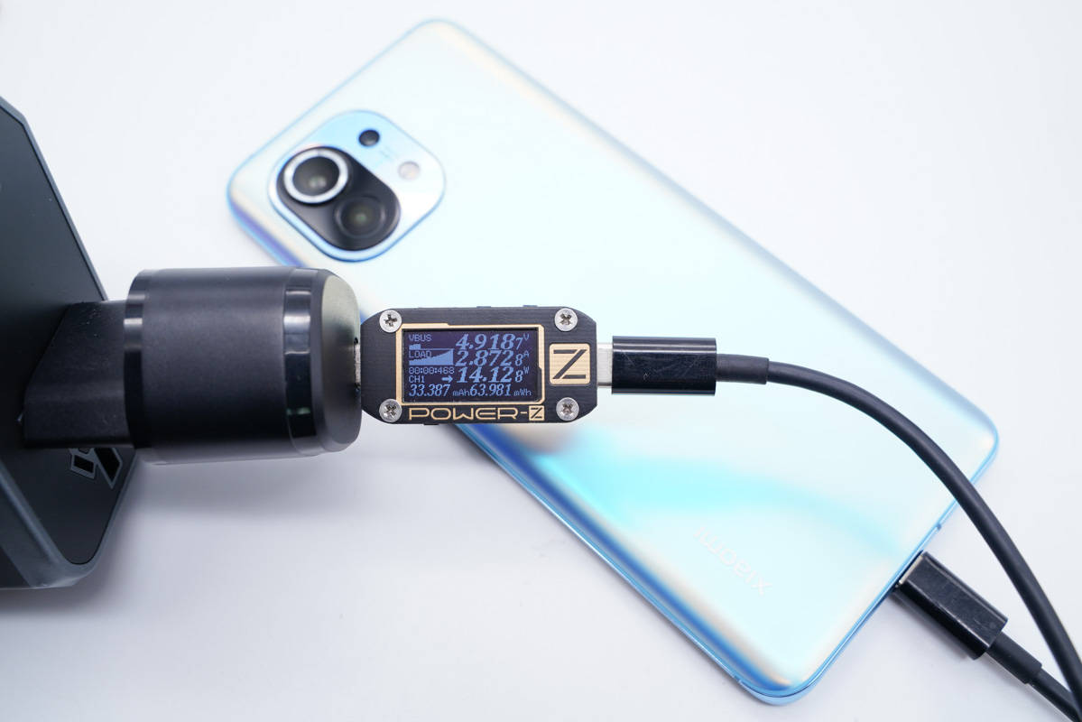

为小米11手机充电,电压4.92V,电流2.87A,充电功率约为14.1W,进入USB PD快充。
