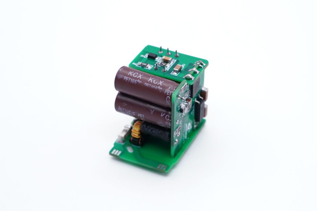

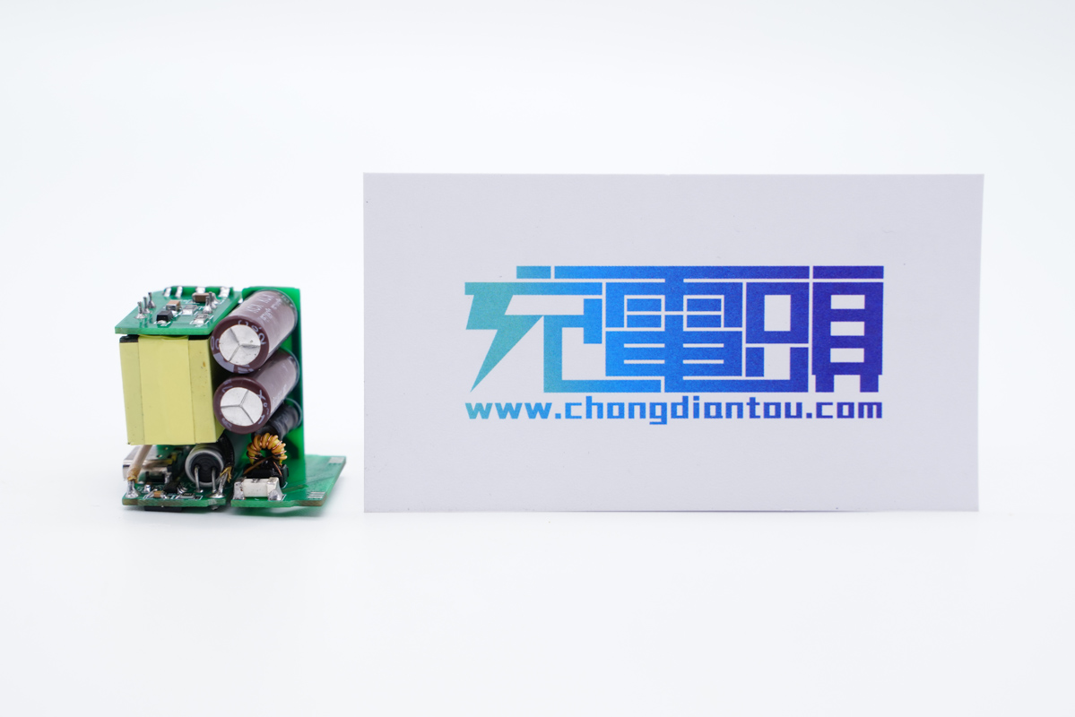

南芯33W合封氮化镓参考设计采用三块PCB组合焊接成为一个整体,内部放置变压器、滤波电感、输出滤波电容器件。
输入端有保险丝,共模电感,高压滤波电容等元件。小板焊接变压器,充电器为反激架构,小板上还焊接了RCD吸收电路。

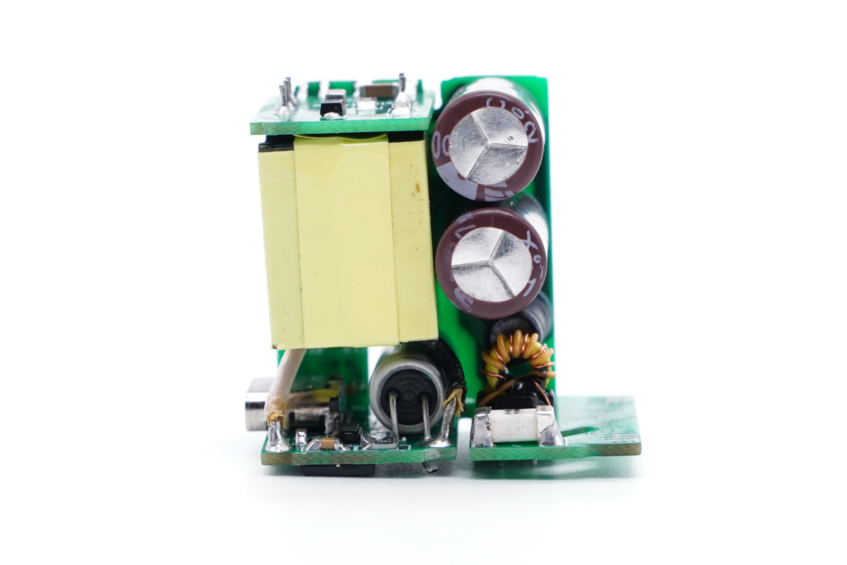

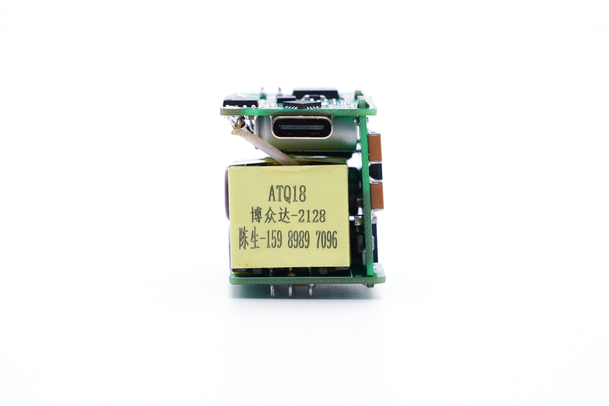

输出侧面一览,变压器采用ATQ18磁芯,来自博众达。变压器磁芯与USB-C母座有足够的安全距离,便于增添绝缘材料。
侧面可以看到变压器,高压滤波电容用于输入滤波,用于输出滤波的固态电容,保险丝以及共模电感。

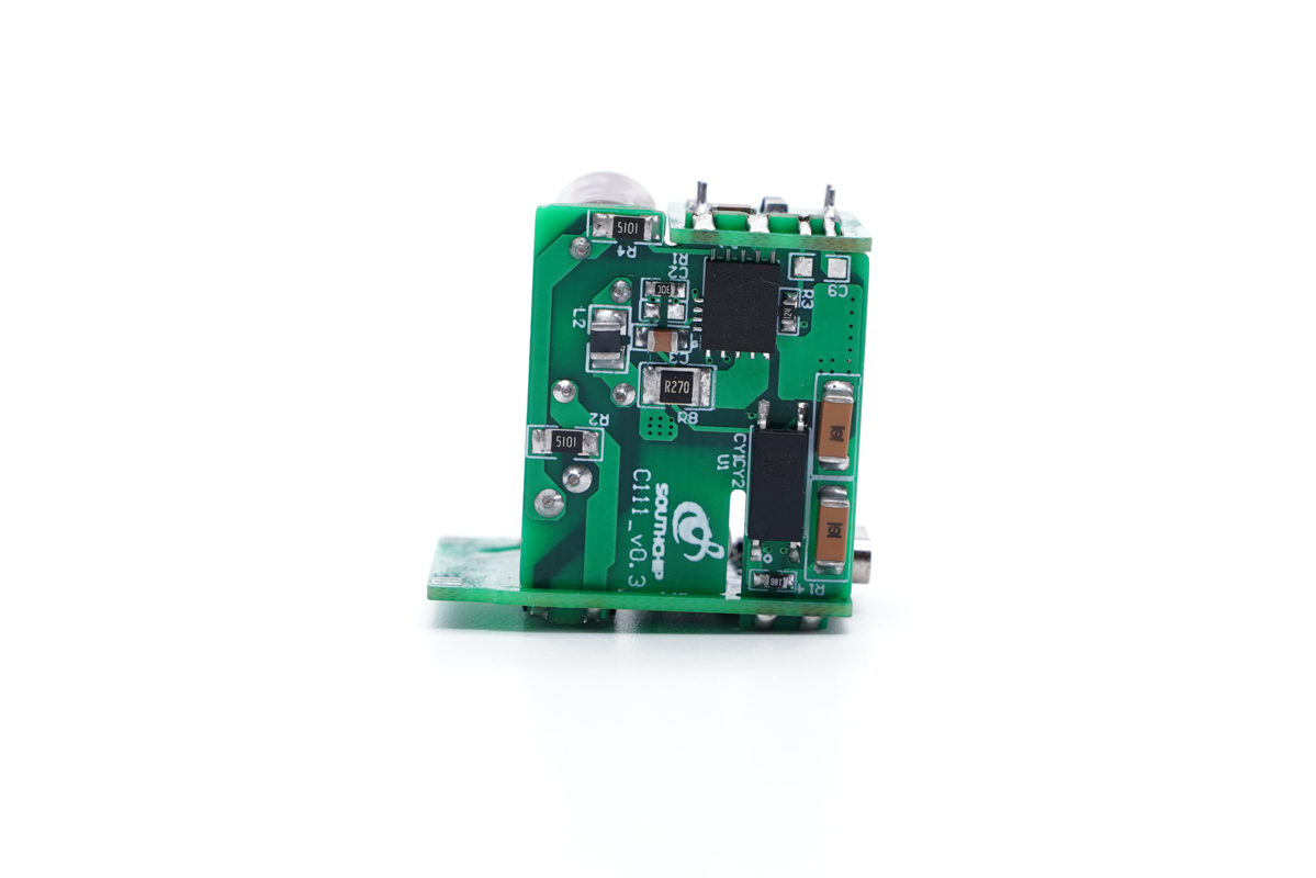

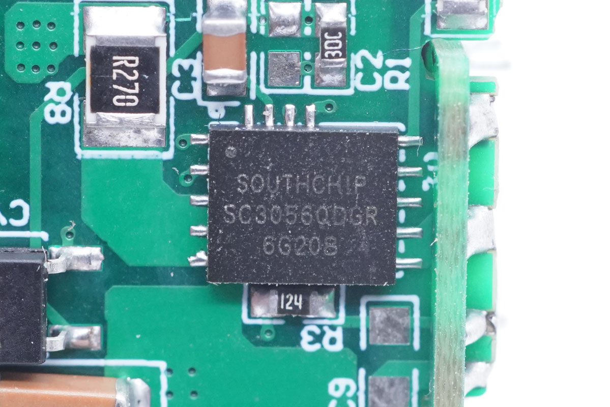

背面是南芯合封氮化镓芯片SC3056和反馈输出电压的光耦。光耦右侧是两颗贴片Y电容串联。左侧空白空间可放置折叠插脚,减小充电器整体体积。

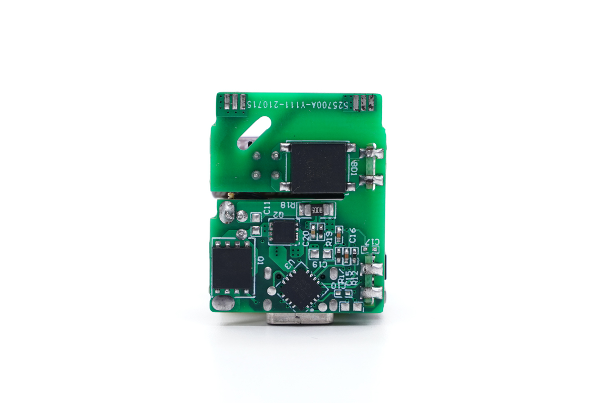

底部小板背面开有隔离槽,高压电路为整流桥,低压电路为协议芯片、VBUS开关管和同步整流管。

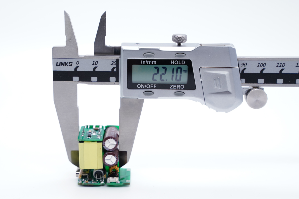

实测长度为22.1mm,右侧空间用于放置折叠插脚。

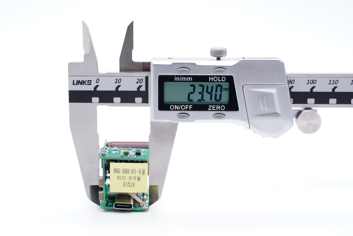

宽度为23.4mm。

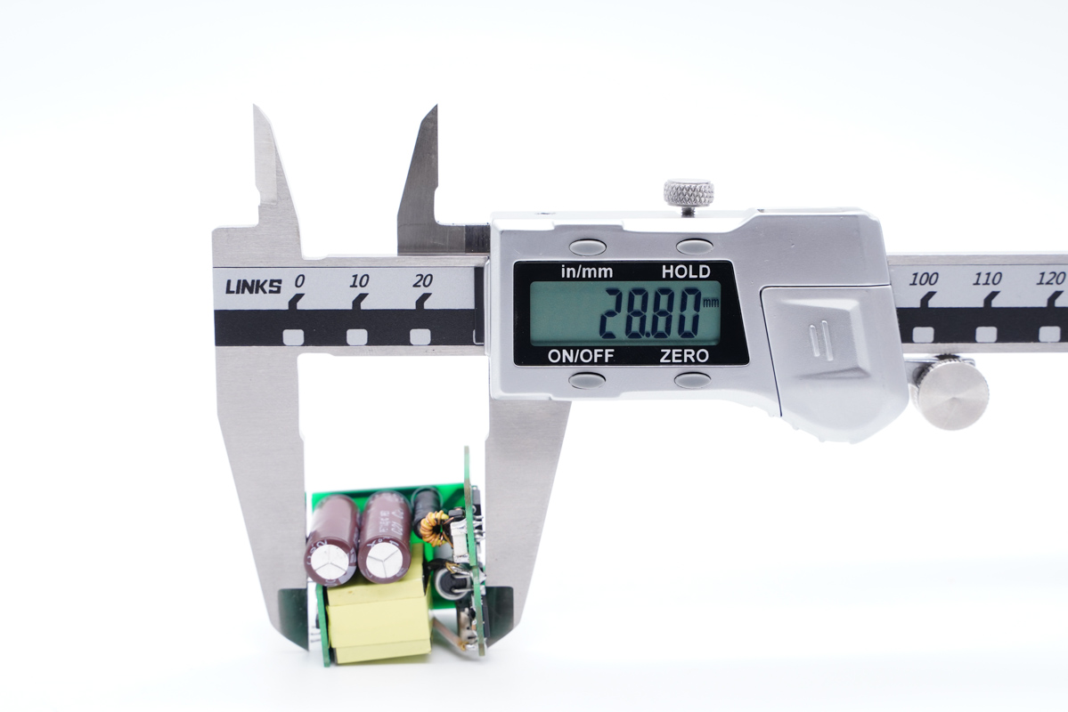

高度为28.8mm,功率密度为2.22W/CC。
南芯SC3056氮化镓合封芯片采用DFN5*6封装。引脚采用区块化设计,分开功率走线和控制走线,简化PCB设计。同时采用独特的焊盘设计,优化大电流走线和电气性能,为氮化镓充电器提供全面优化的设计。

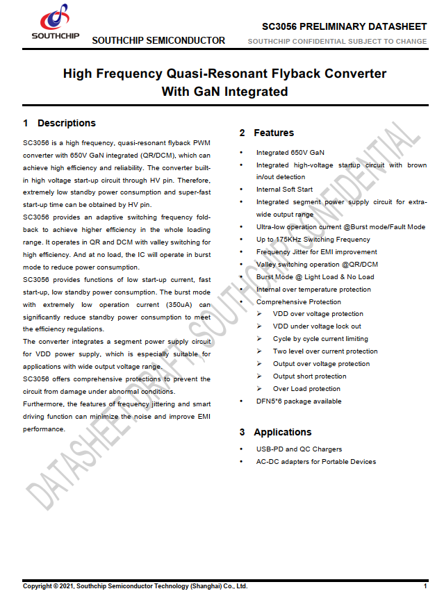

南芯SC3056是一颗高频准谐振反激转换器,具有高能效和高可靠性。转换器内置高压启动电路,可实现超低的待机功耗和超快的启动速度。SC3056提供自适应的频率折返用于实现全负载范围内的高效率。在QR和DCM模式下,谷底开通以提高效率。无负载时,芯片以突发模式运行,降低待机功耗。
SC3056内部集成650V耐压的氮化镓开关管,同时集成高压启动电路、软启动电路,以及用于超宽输出范围的分段式供电电路。在突发和故障模式下具有超低的工作电流,最高工作频率为175KHz,支持抖频改善EMI性能,支持谷底开通,轻载和空载模式以突发模式运行以降低功耗,提高效率。
芯片内置过热保护,供电过压保护、供电欠压闭锁、逐周期电流限制、两级过流保护、输出过电压保护、输出短路保护和过载保护,提供完善全面的保护功能。

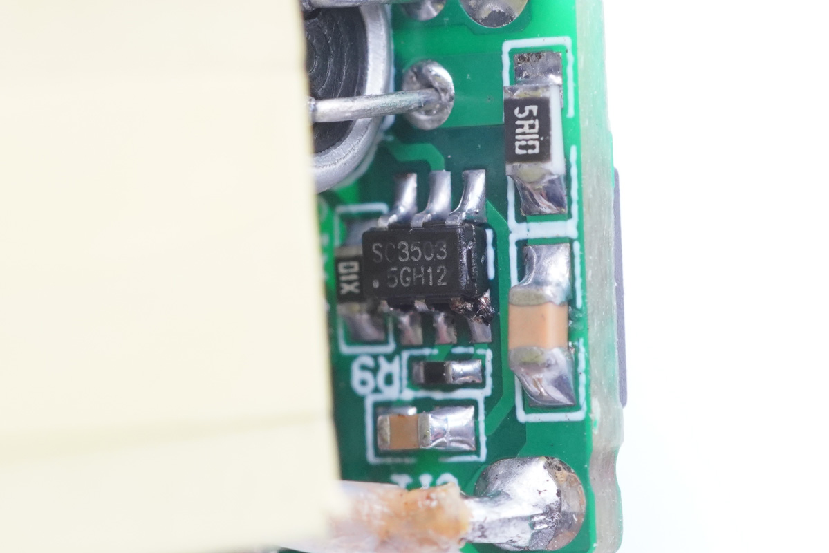

在同步整流管的背面是南芯SC3503同步整流控制器,SC3503是一颗自适应开通检测和快速关断同步整流控制器,无需辅助线圈供电,输出电压最低可低至0V,专利的自适应开通检测电路避免同步整流管误开通,兼容多种MOS,具有超低的静态电流,支持多种工作模式,支持高侧和低侧同步整流,外围元件非常精简。
南芯SC3503采用SOT23封装,适用于宽输出电压范围反激适配器应用。

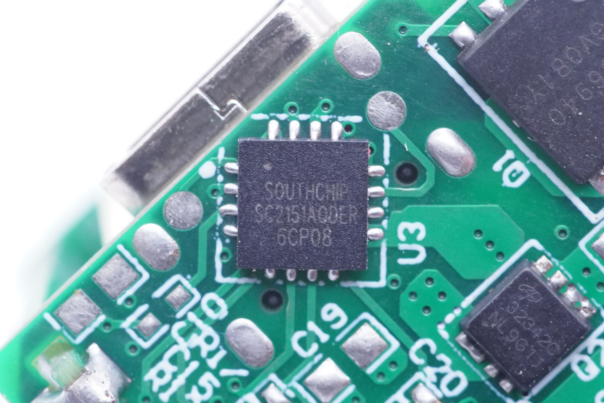

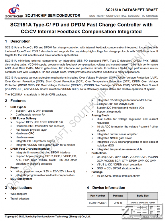

南芯SC2151A采用16-pin QFN 4*4mm封装,是一颗支持PD和DP/DM快充协议的控制器,内部集成反馈环路,支持最新的Type-C和PD3.0标准,同时还支持使用DP/DM接口的专有快充协议,适用于各类适配器应用。
南芯SC2151A内部集成了32位高性能MCU内核,集成24kB单次编程存储器和2kB RAM。该控制器针对各类快充协议集成了USB PD物理层、Type-C检测、DP/DM快充协议物理层,VCONN供电。
此外,南芯SC2151A针对快充适配器方案内置了输出放电路径、内置可编程反馈补偿、电压电流检测、10bit高性能ADC、两个10bit DAC、NMOS通路管驱动、I2C通信接口以及丰富的保护电路,为适配器等应用提供了简单高效的协议控制器解决方案。
