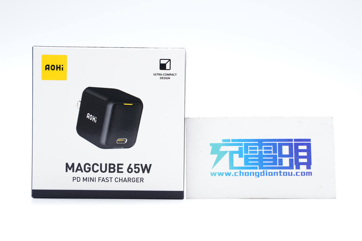

作为Magcube系列又一款充电器,产品包装盒设计风格没变,正面印有Aohi品牌、充电头外观图和名称。
背面印有充电器三大特性标识,并贴有参数贴纸。

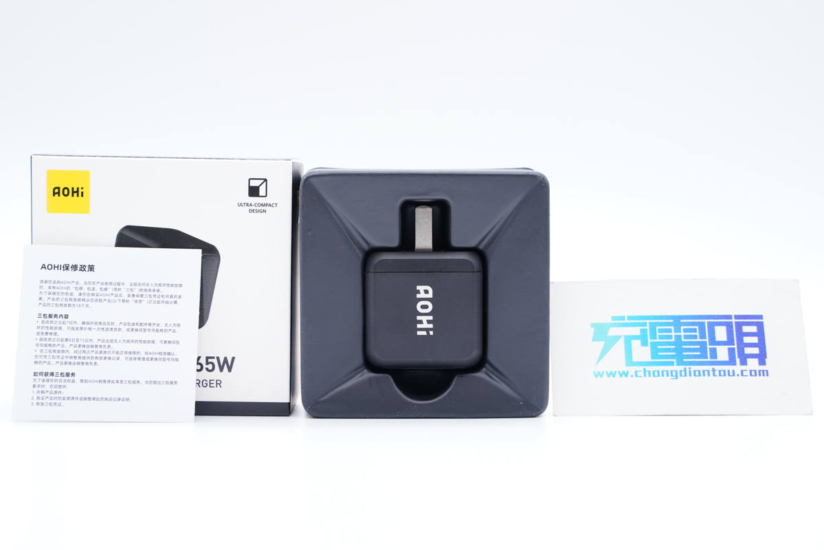

打开包装,充电器使用塑料托盘固定保护,此外附带有保修卡。

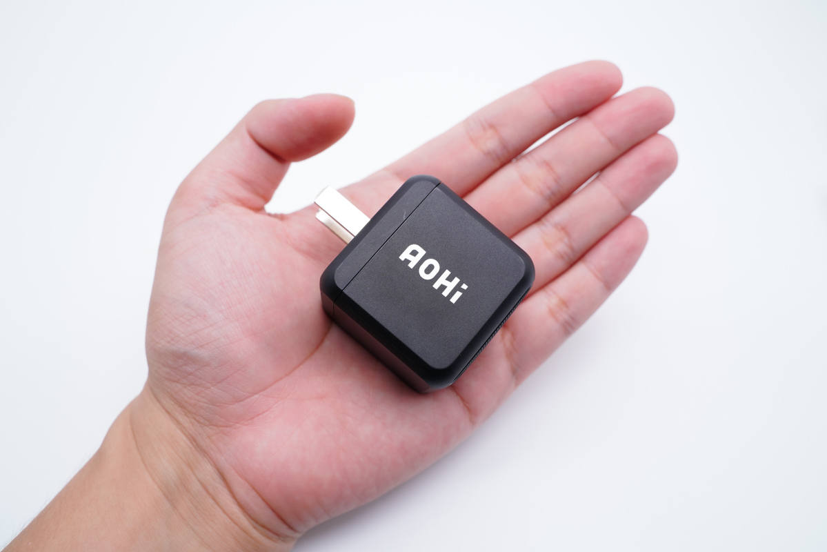

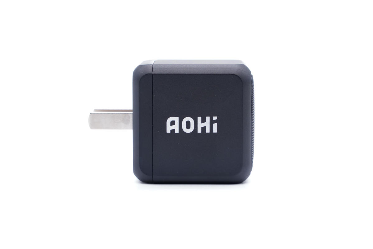

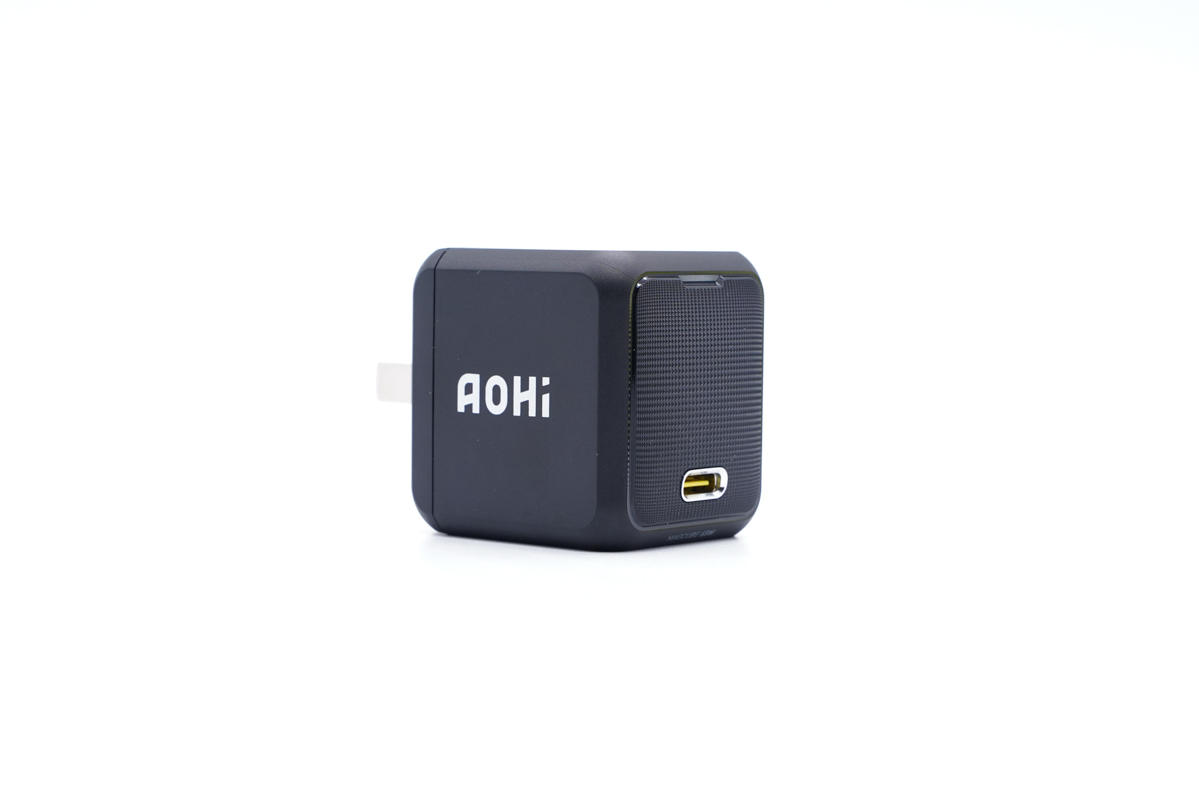

Aohi这款65W氮化镓充电器外观延续Magcube系列风格设计,方块造型,机身边角倒角设计,整体来看,就像是大一点的Magcube 30W氮化镓迷你充。
机身一侧印有Aohi品牌。

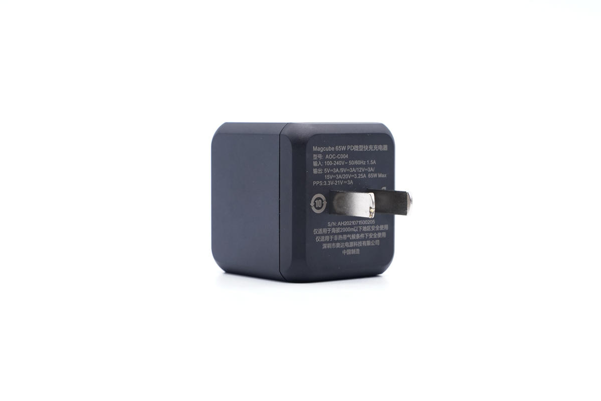

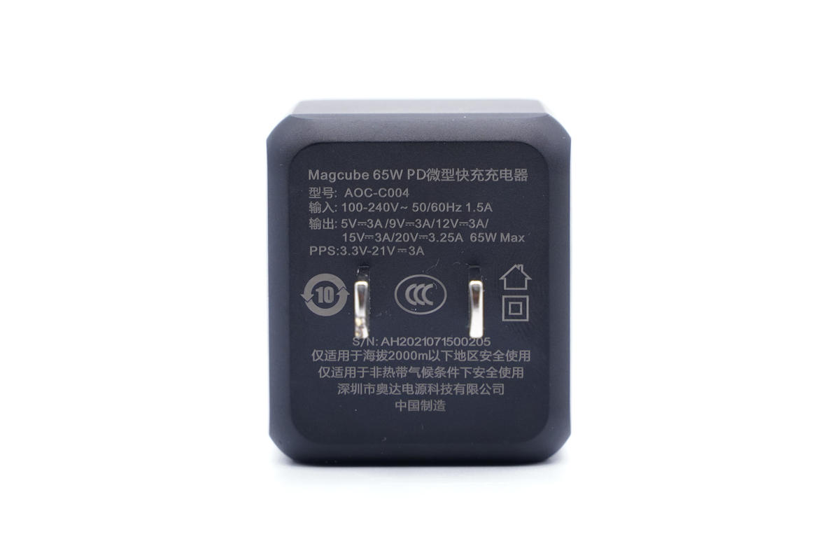

输入端采用固定式国标插脚。
输入端外壳上标注有充电器参数
型号:AOC-C004
输入:100-240V~50/60HZ 1.5A
输出:5V3A、9V3A、12V3A、15V3A、20V3.25A
PPS:3.3-21V3A
深圳市奥达电源科技有限公司
产品已经通过了CCC认证。

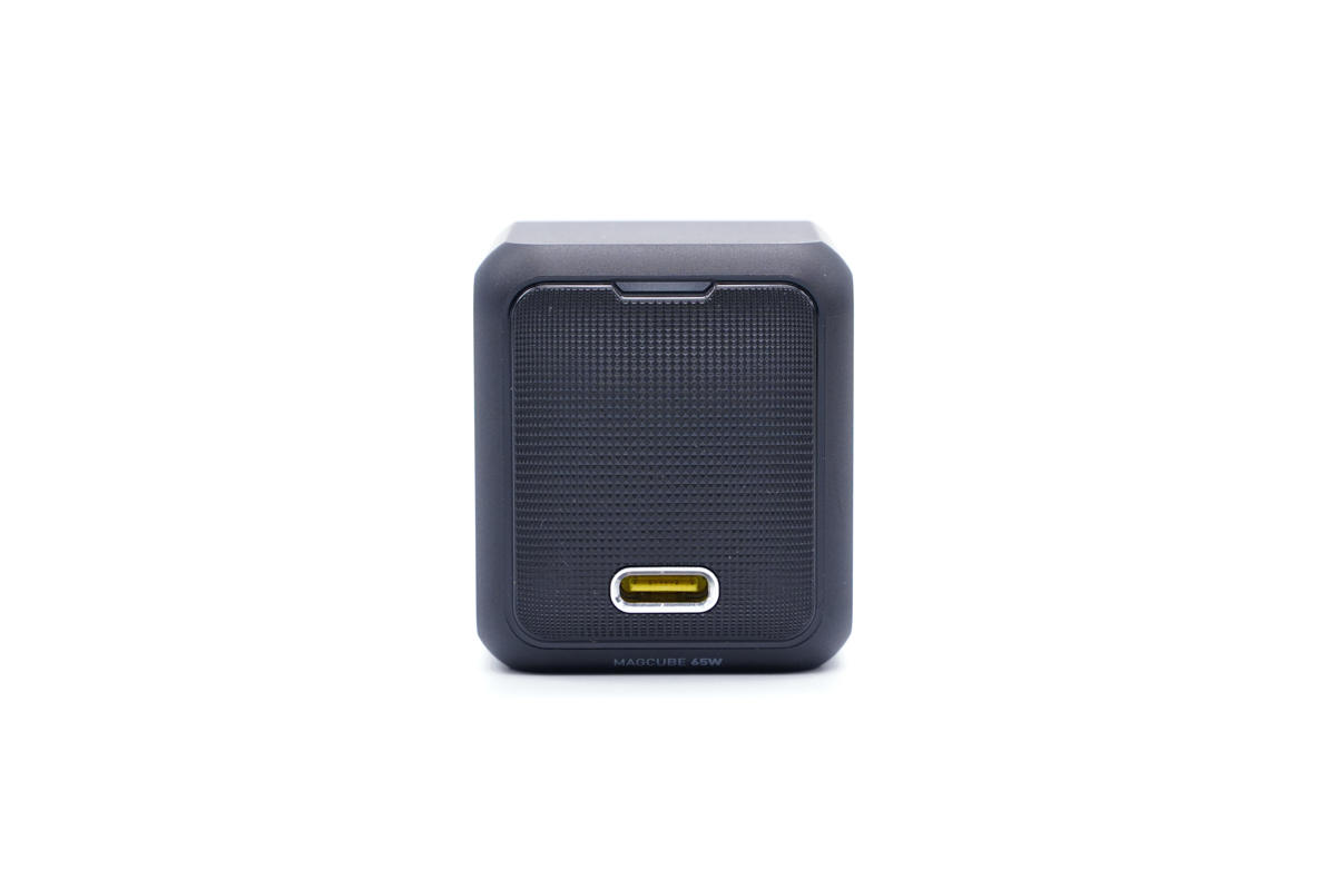

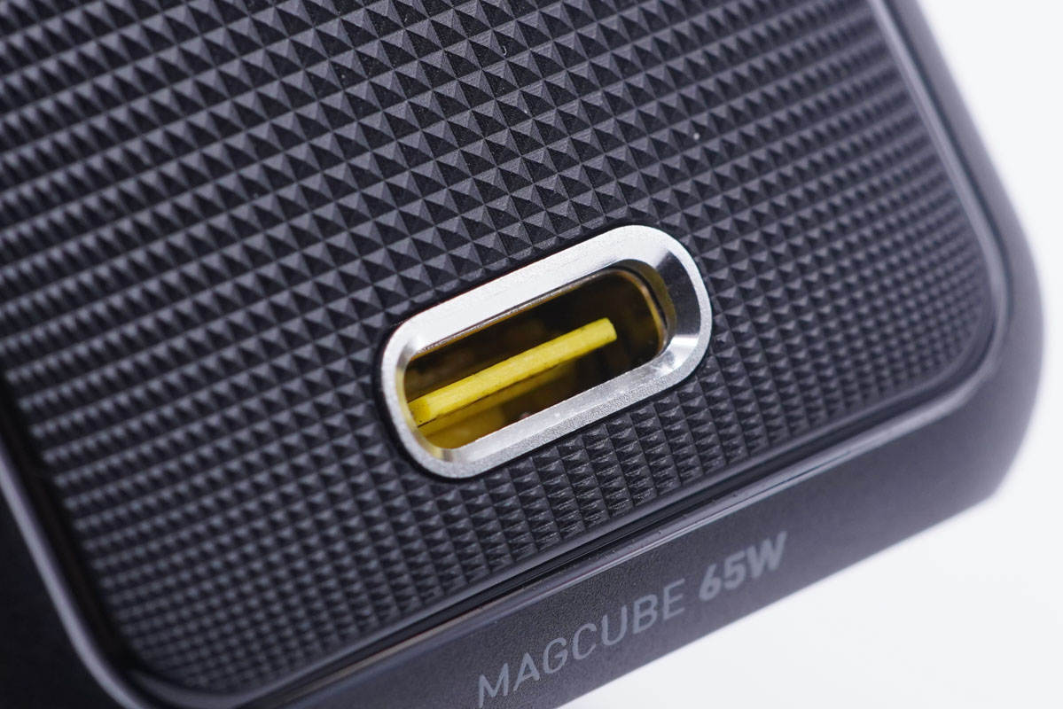

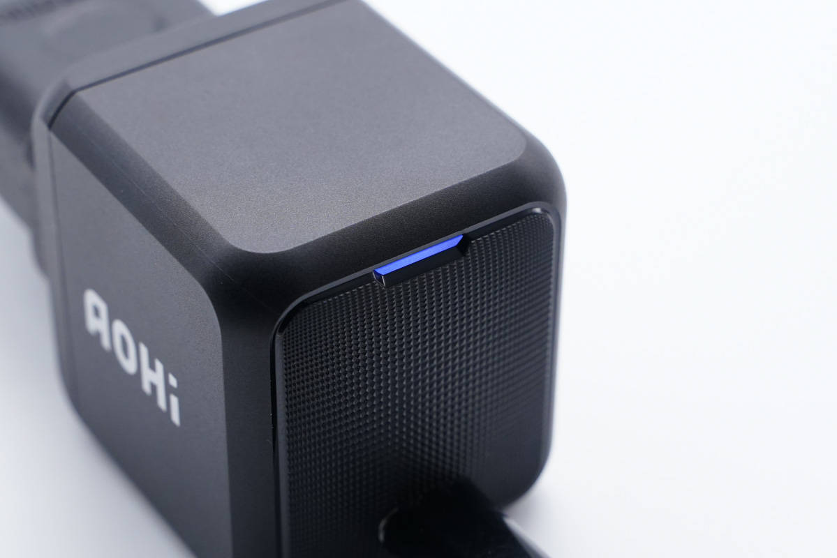

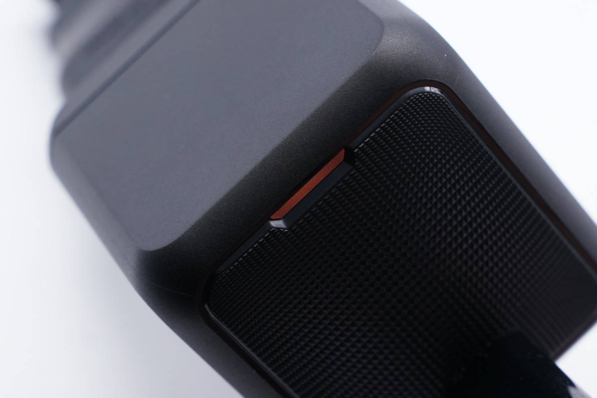

顶面采用微雕工艺设计,并配有LED快充指示灯和USB-C接口。
接口舌片为黄色,采用金属环装饰,整体看上去很精致。
LED快充指示灯特写。

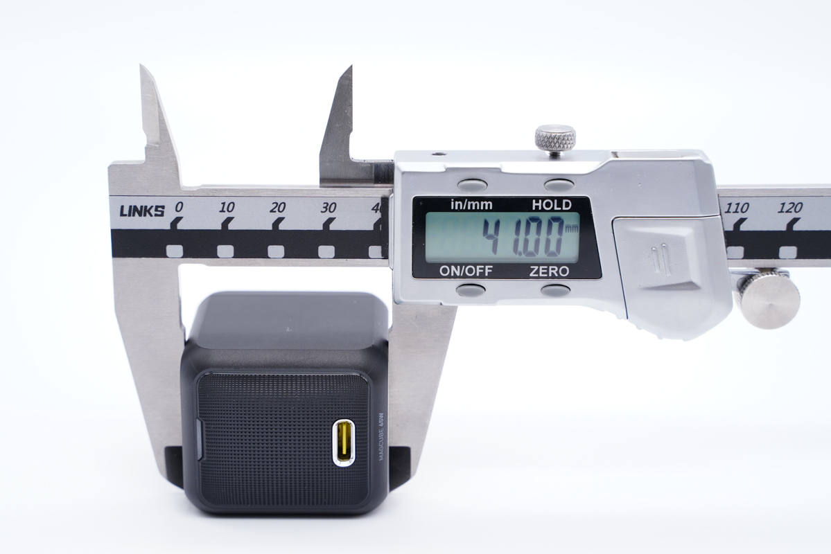

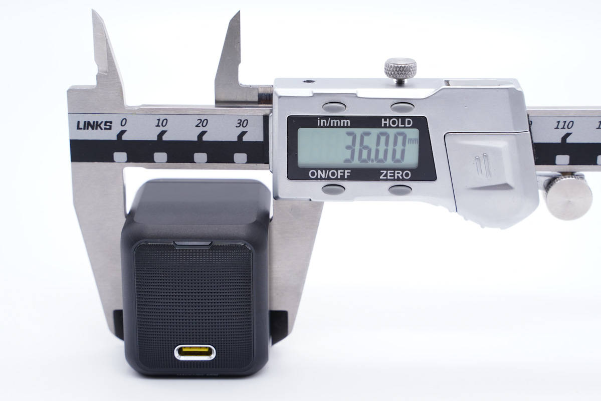

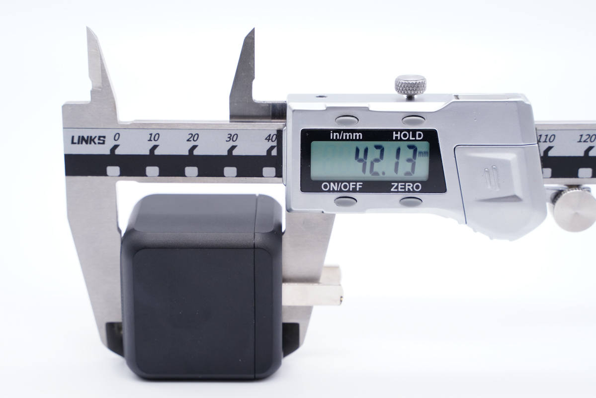

实测充电器机身高度为42.13mm。
宽度为36mm。
厚度为41mm。通过三维可以算得充电器体积约为62.18cm³,功率密度为1.05W/cm³。

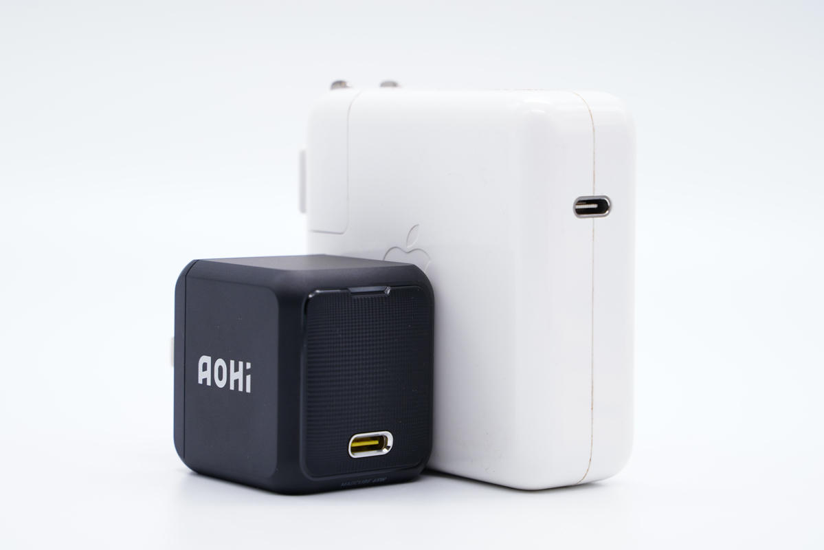

和苹果61W充电器直观对比,体积优势非常明显。
拿在手上的直观感受。

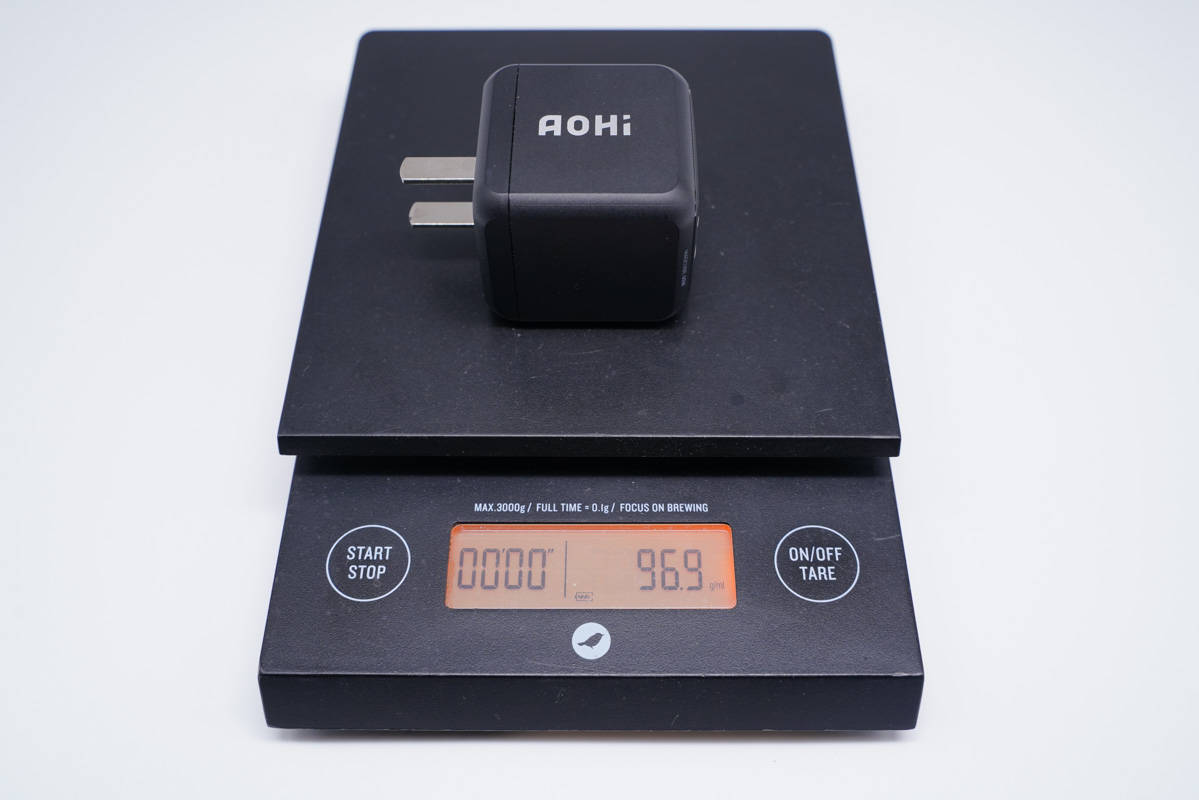

净重约为97g。
充电器指示灯也有三种状态,空载情况下指示灯亮绿光。
普通充电情况下亮蓝光。
快充状态下会变为黄色呼吸灯,用户可直观了解充电器工作在何种状态下。

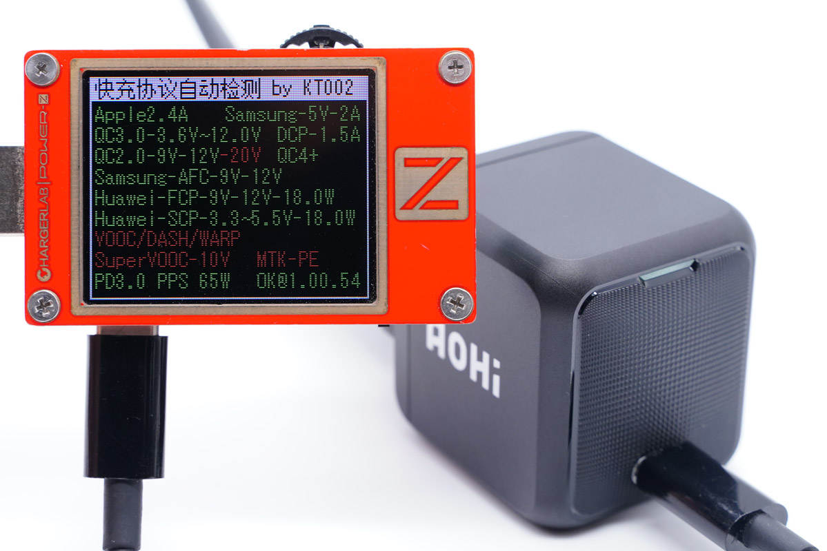

使用ChargerLAB POWER-Z KT002检测USB-C口输出协议,显示支持Apple 2.4A、Samsung 5V2A、DCP协议,以及QC2.0/3.0、AFC、FCP、SCP、PD3.0、PPS快充协议。

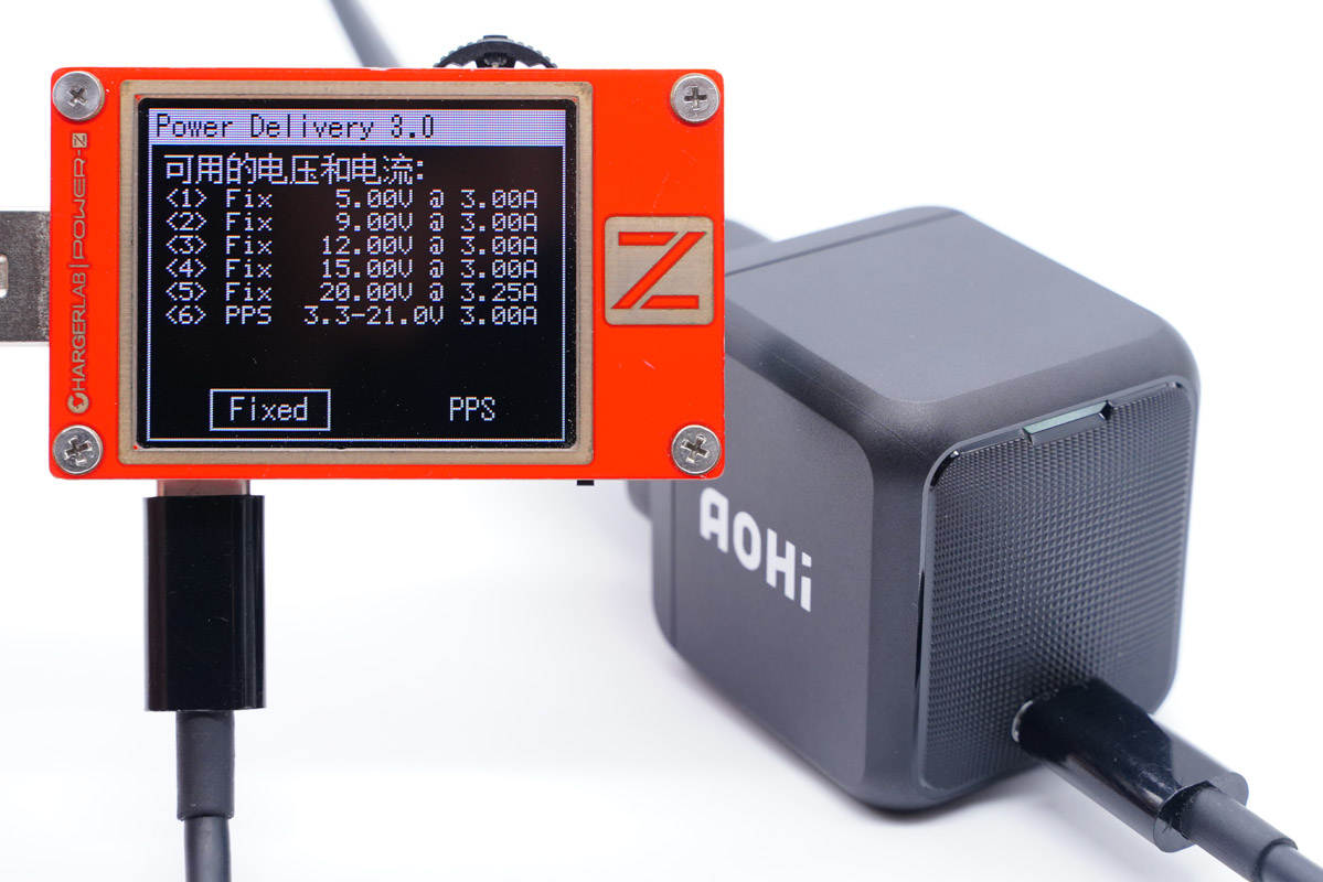

此外PDO报文显示C口还具备5V3A、9V3A、12V3A、15V3A、20V3.25A五组固定电压档位,以及3.3-11V3A一组PPS电压档位。

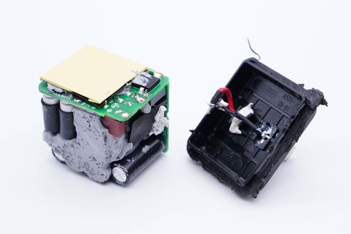

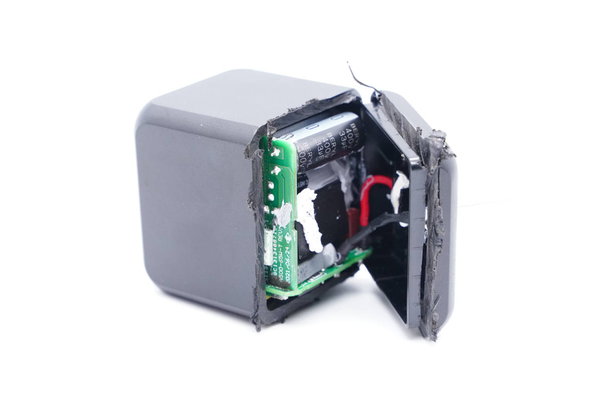

将输入端外壳切割开。
插脚和PCB板通过AC导线连接充电,两根导线的两端均套有绝缘管保护。

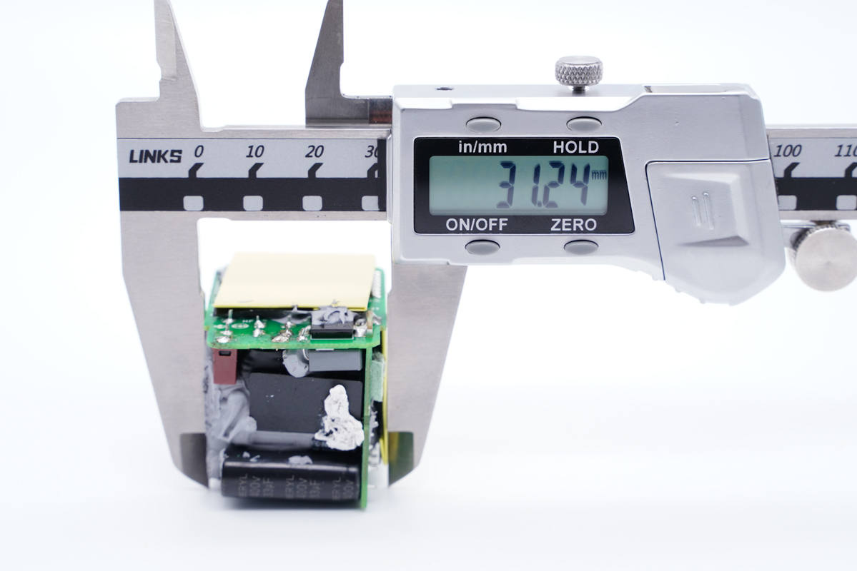

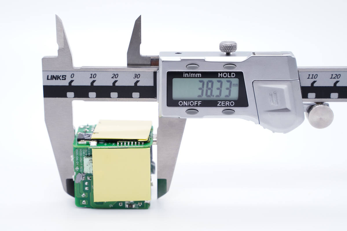

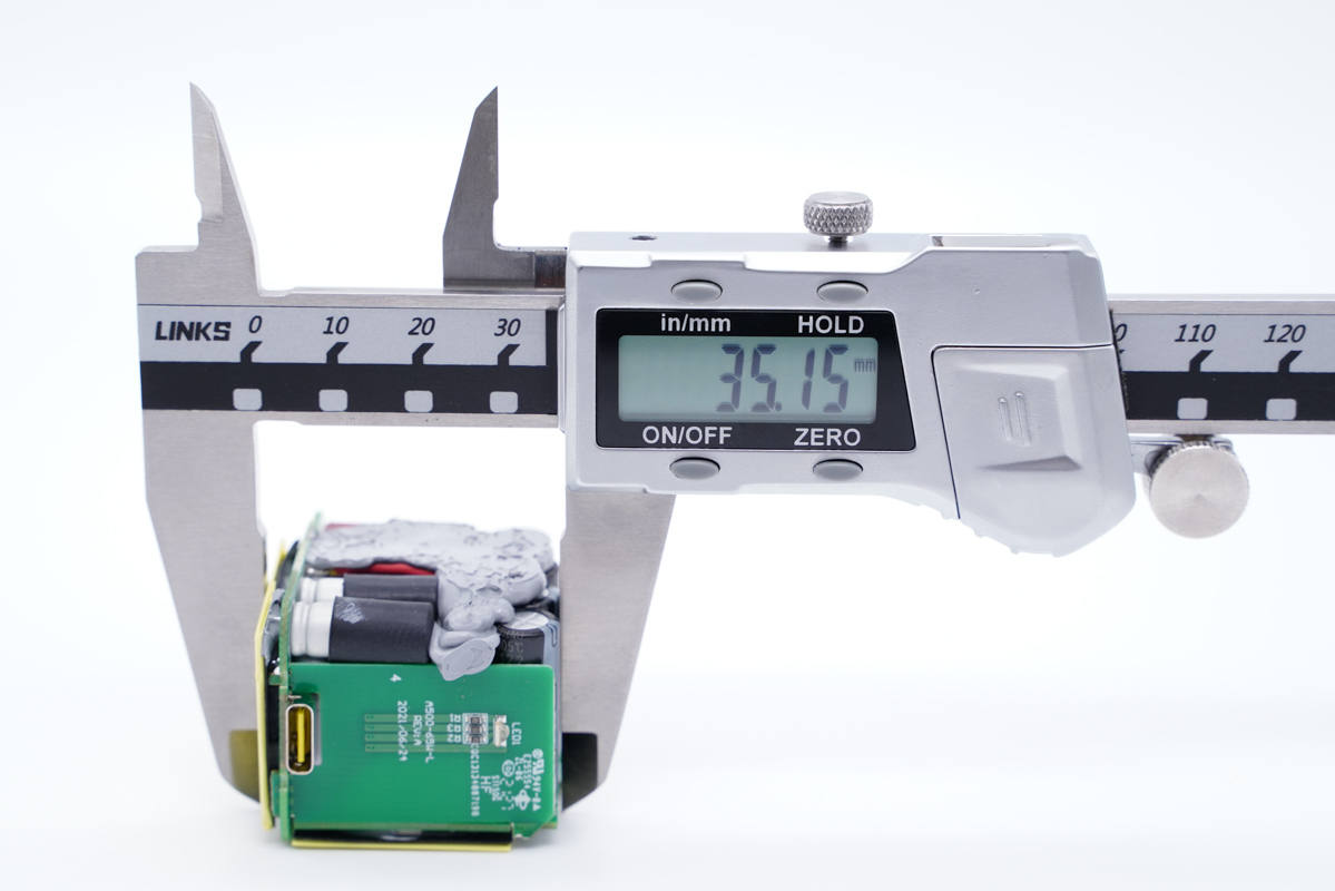

测得模块长度为38.33mm。
宽度为31.24mm。
厚度为35.15mm。可以算得模块体积约为42cm³,功率密度为1.55W/cm³。

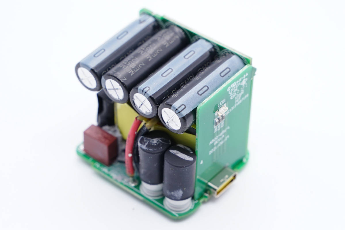

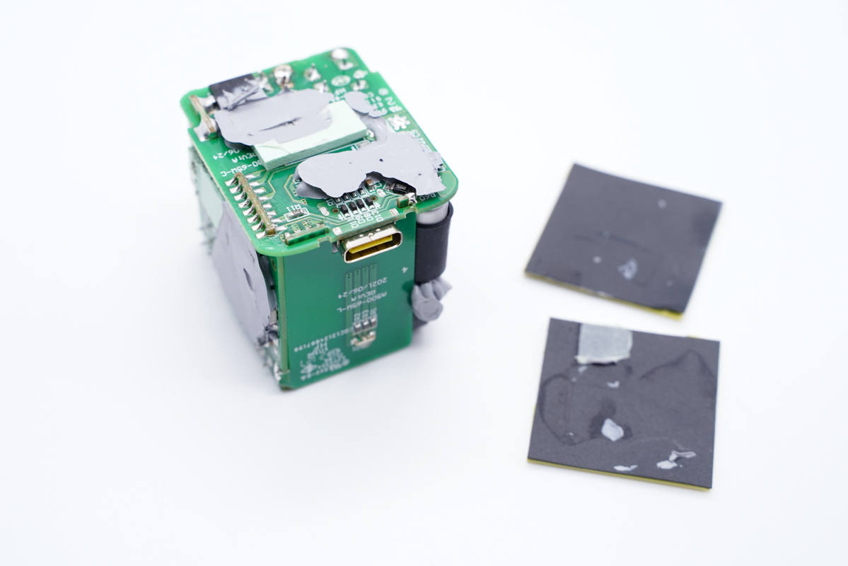

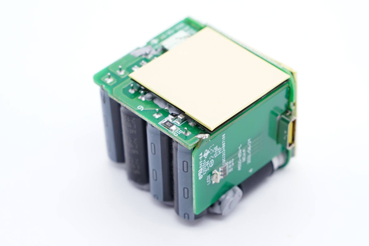

PCBA模块由三块小板堆叠设计,元器件间的空隙填充导热胶帮助固定和散热。
主板背面贴有散热板,并包裹绝缘胶带。
侧面也贴有散热板。
散热板贴合面还有隔离板,小板上贴有导热垫并打胶,充电器设计上格外注重绝缘散热。

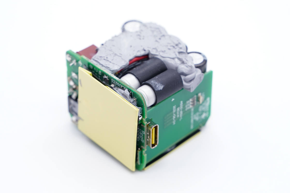

两颗输出滤波固态电容外套胶套绝缘,输出端设有一块小板,焊接指示灯,并增强模块整体稳定性。
经过对充电器模块观察发现,其采用高频QR开关电源宽范围输出,次级协议芯片控制输出电压的典型架构。下面我们就从输入端开始一一了解各元器件。

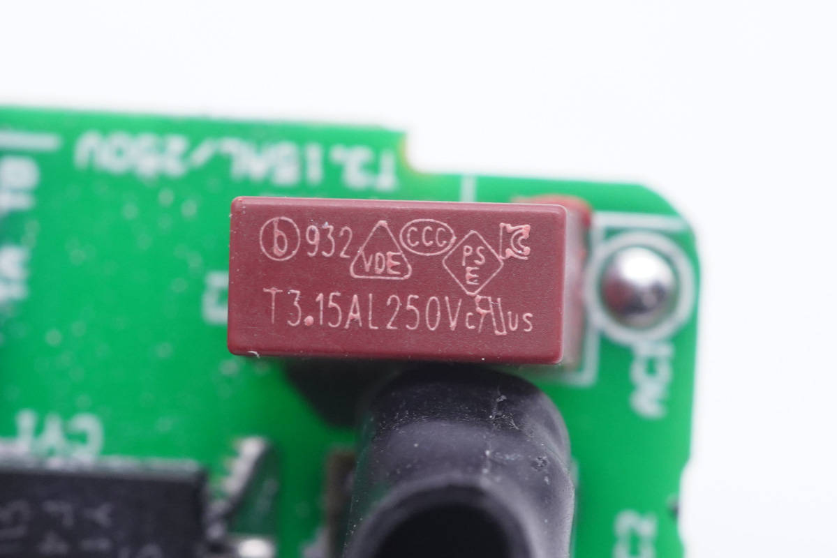

延时保险丝规格为3.15A 250V。

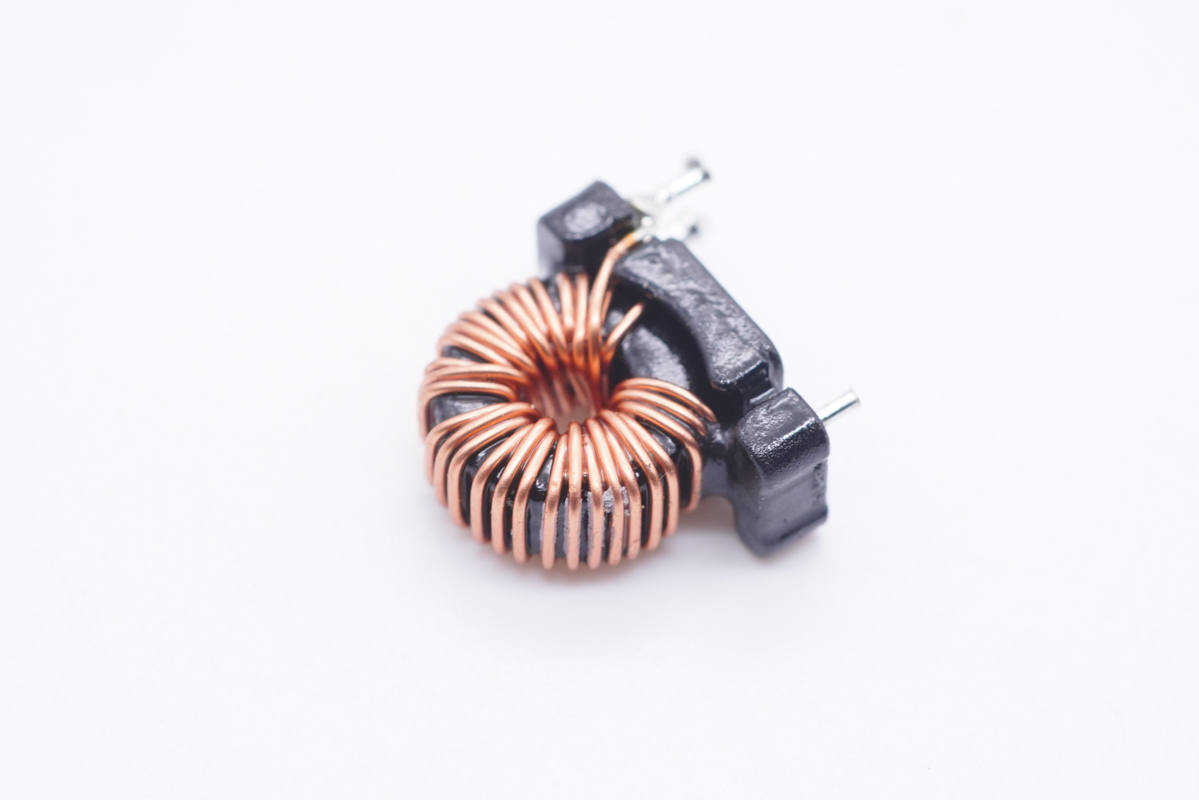

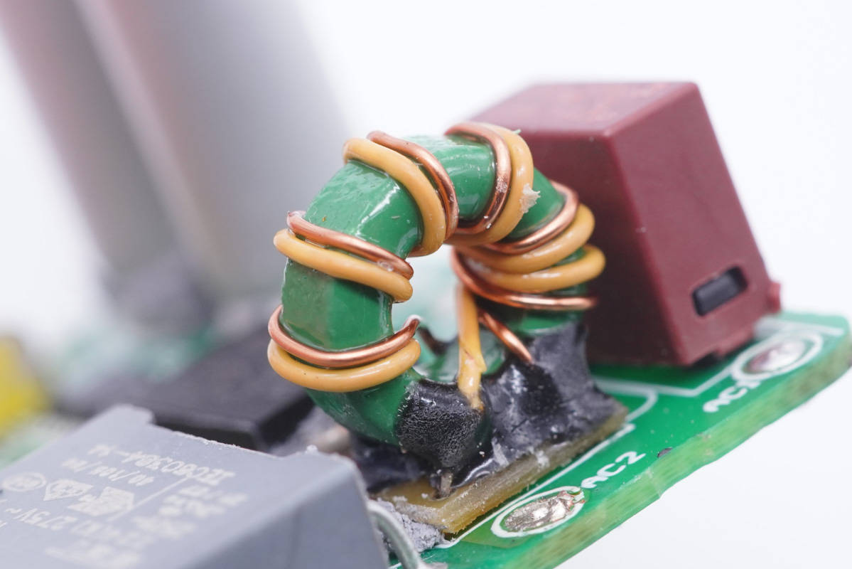

共模电感双线绕制,底部有玻纤板绝缘,并打胶固定,用于滤除EMI干扰。

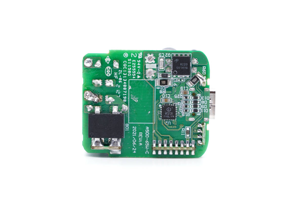

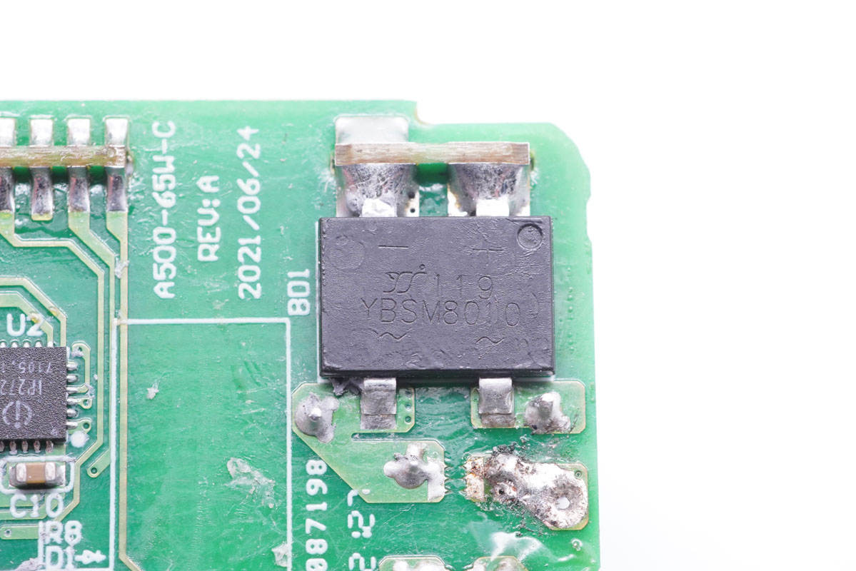

主板背面一览,初次级分界明显,左侧设有一颗整流桥,右侧是同步整流管和协议芯片。
YBSM8010整流桥特写。
侧边小板背面设有PI开关电源主控芯片。

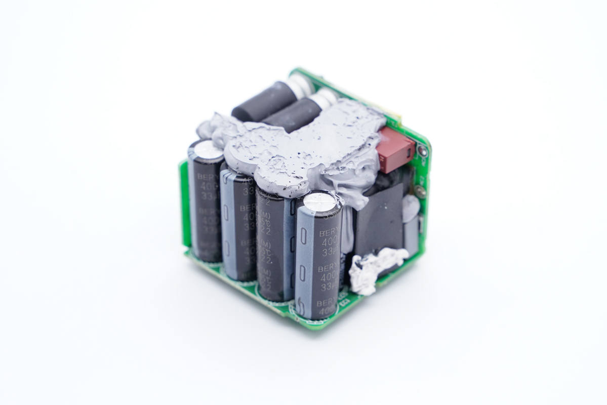

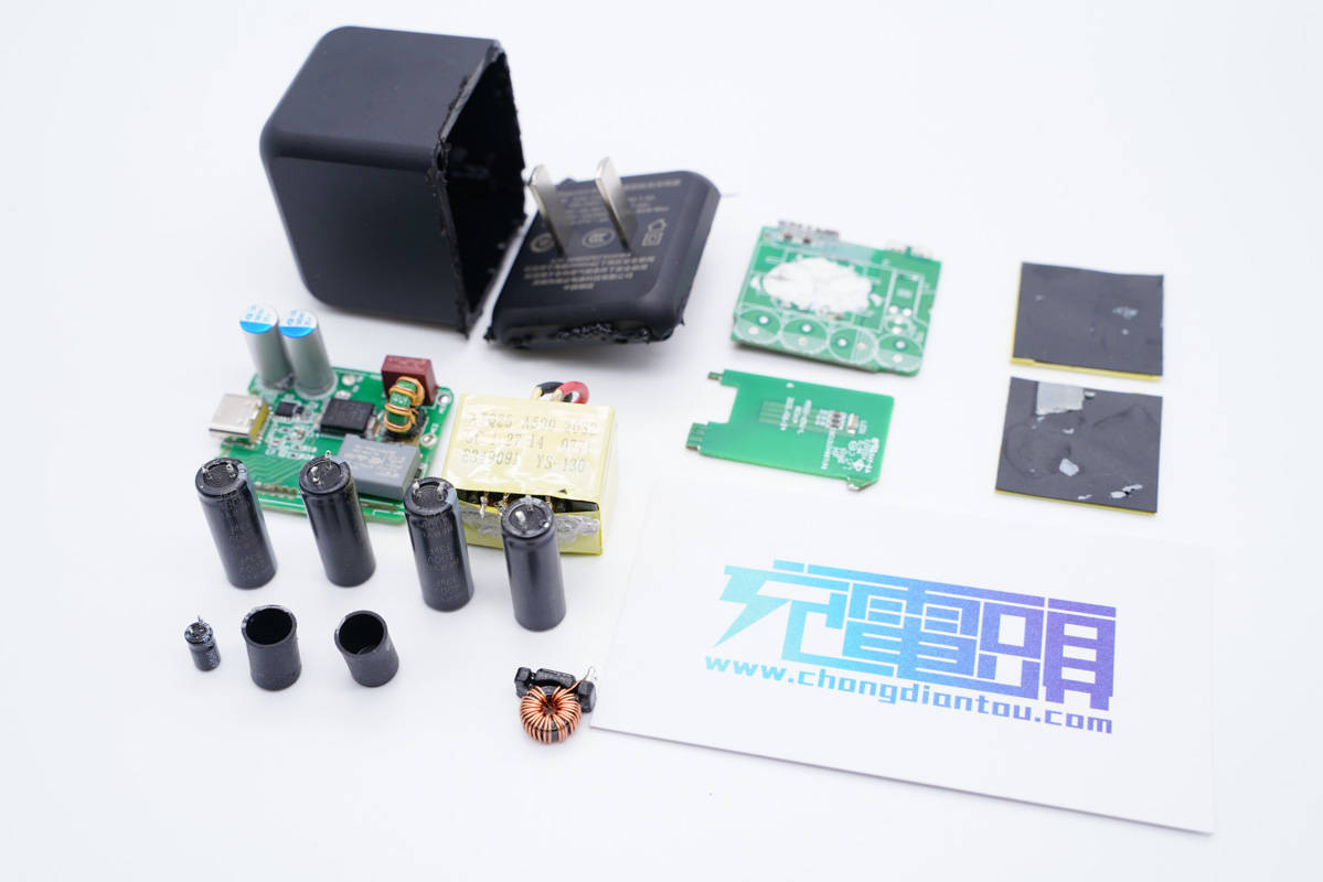

将模块拆分开,小板正面设有滤波电感、主控芯片供电电容、四颗高压滤波电解电容以及变压器。
滤波电感特写。

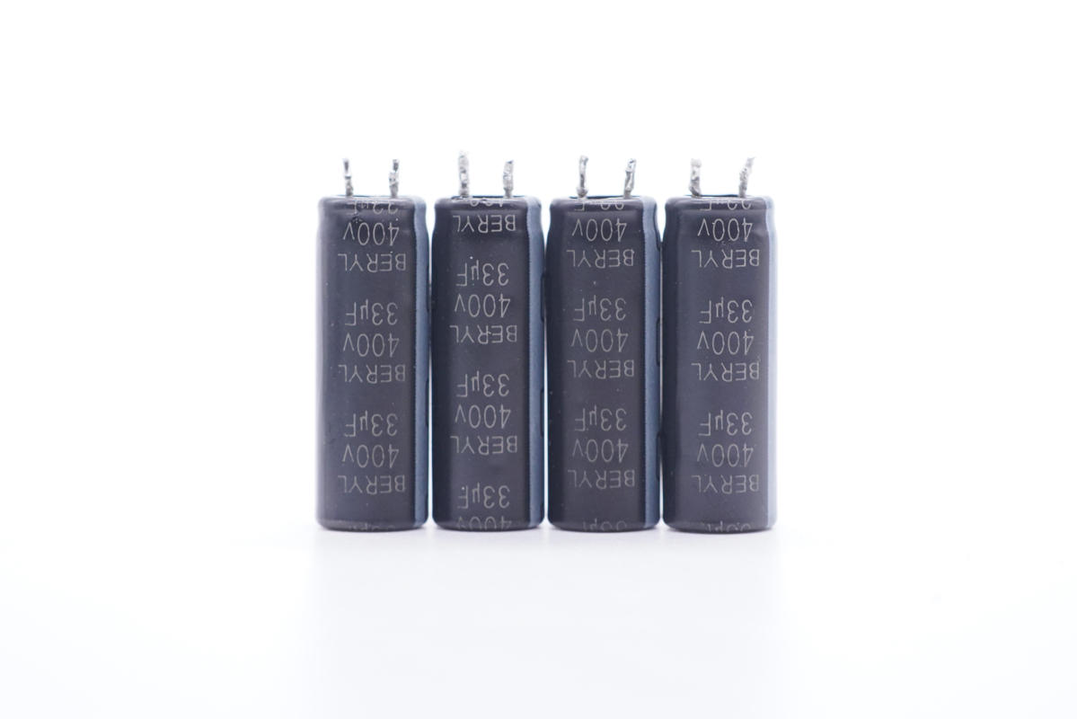

四颗高压滤波电解电容来自绿宝石,规格均为400V 33μF,满足宽范围交流输入。

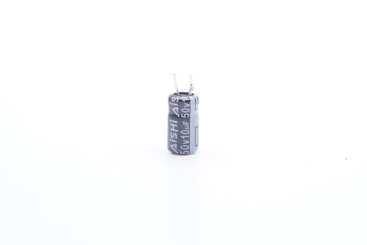

主控芯片供电电容来自艾华,50V 10μF。

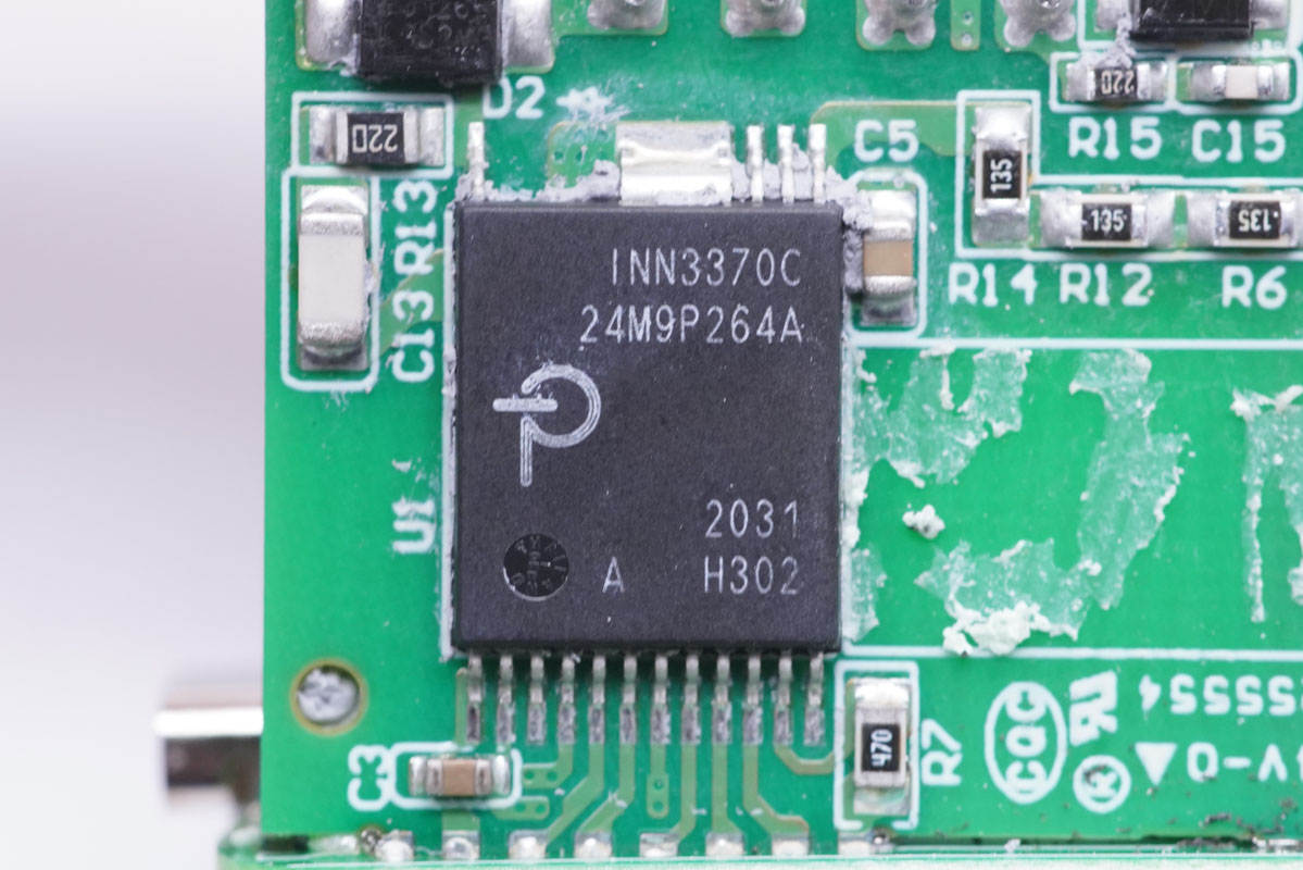

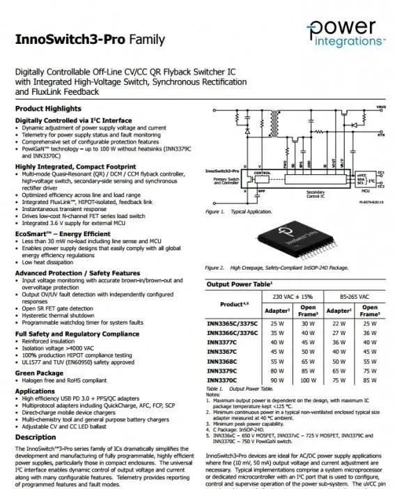

充电器主控芯片采用PI INN3370C,这是一颗集成了高压开关、同步整流和FluxLink反馈功能的数控恒压/恒流离线反激式准谐振开关IC,INN3370C使用PowiGaN技术,内置750V耐压GaN开关管,最大支持100W输出,在i2c数传动态高精度控制的同时,INN3370C还内置一路3.6V输出为外置协议IC供电。
PI INN3370C资料信息。
充电头网了解到,PI InnoSwitch3系列氮化镓快充芯片已被小米GaN充电器Type-C 33W、SATECHI 100W 2C1A氮化镓快充充电器、绿联65W 4C口氮化镓充电器、麦多多2C1A 65W氮化镓充电器、贝尔金30W氮化镓充电器、网易智造61W氮化镓充电器、安克60W 1A1C氮化镓充电器等数十款产品采用,性能获得客户广泛认可。

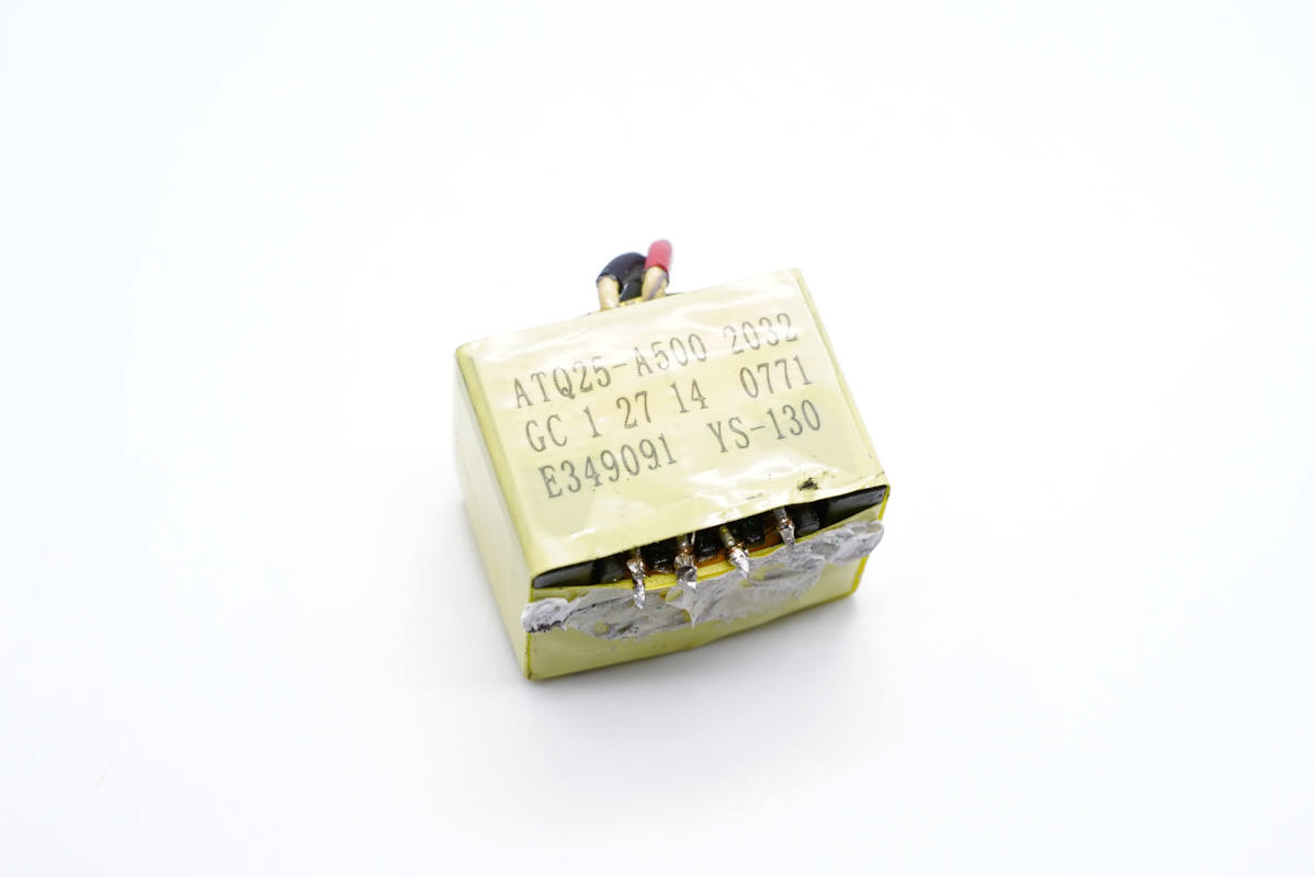

变压器特写,采用ATQ25磁芯。

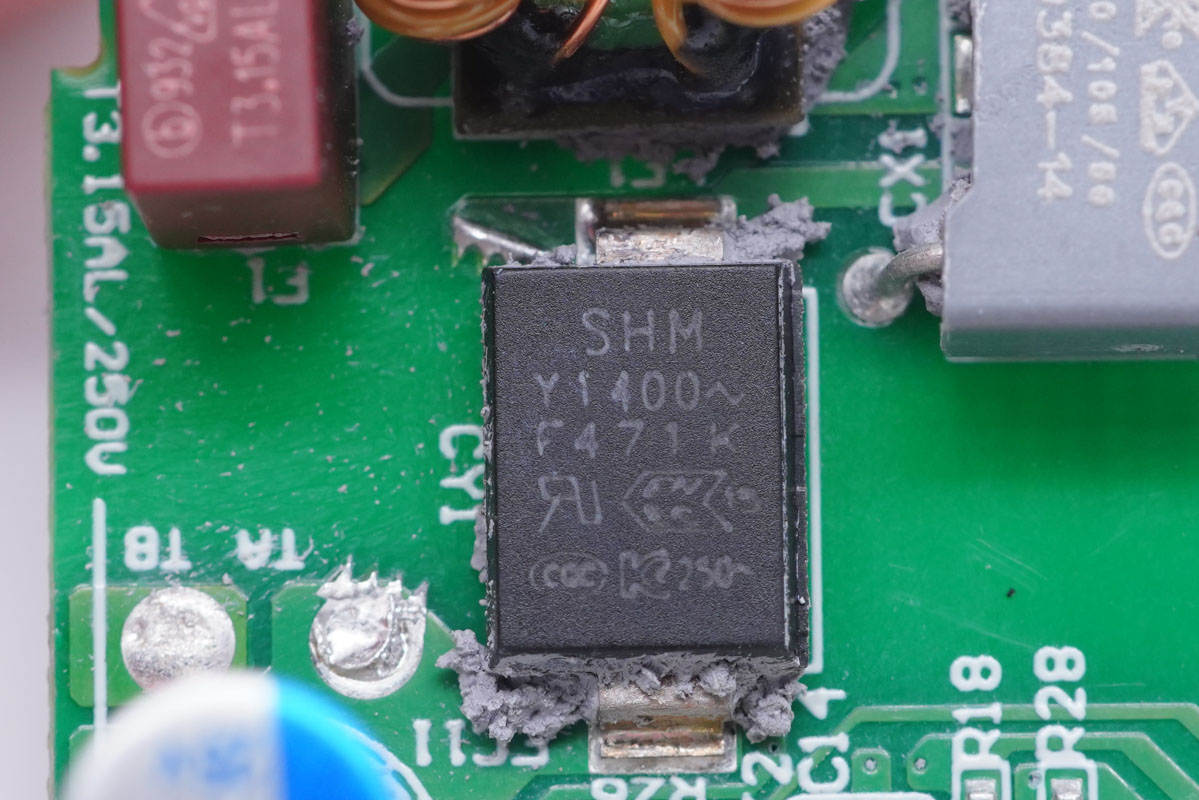

主板正面一览,贴片Y电容横跨初次级,次级侧设有两颗固态电容以及输出VBUS开关管。
贴片Y电容特写。

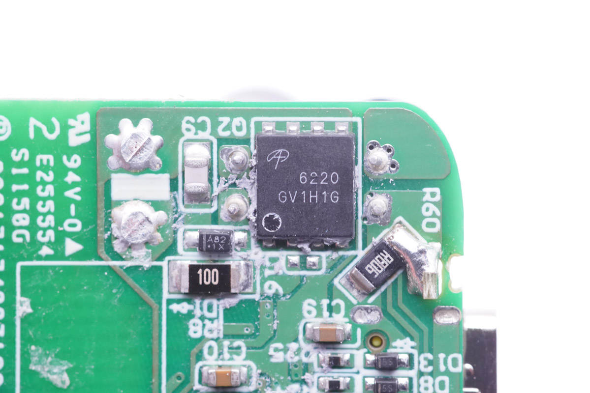

同步整流管采用AOS万代AON6220,NMOS,耐压100V,DFN5x6封装。

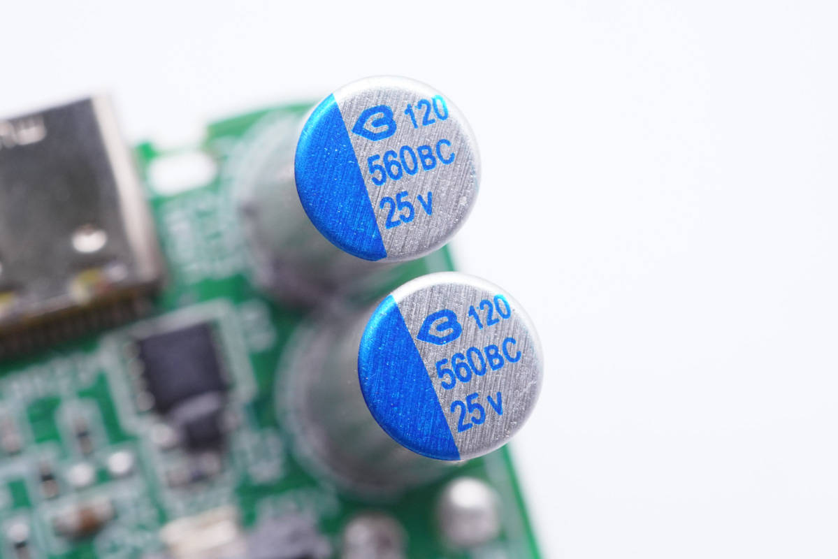

输出滤波固态电容也是来自绿宝石,规格均为25V 560μF。

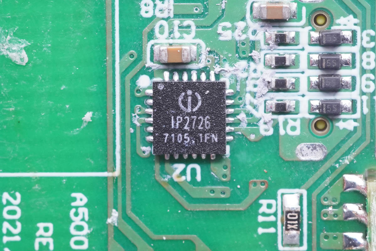

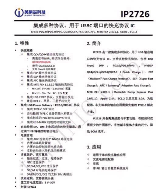

协议芯片采用英集芯IP2726,这是一颗集成多种协议、用于USB输出端口的快充IC,支持Type-C DFP、PD2.0/3.0、PPS、QC4+、QC2.0/3.0、FCP、AFC、SCP、MTK PE+、Apple2.4A、BC1.2以及三星2A等协议。具有高集成度和丰富的功能,在应用时仅需极少的外围器件,有效减小整体方案的尺寸,降低BOM成本。
充电头网了解到,英集芯IP2726已经通过了高通QC4+认证,拿到了中国大陆地区第一张QC4+认证证书。
充电头网了解到,英集芯IP2726此前已被AUKEY 65W 1A1C氮化镓快充充电器、RAVPOWER 90W双USB-C口PD快充充电器、斯泰克100W双USB-C口氮化镓充电器、麦多多30W 1A1C USB PD快充充电器、坤兴18W USB PD3.0 PPS快充充电器等产品采用。此外,英集芯的其它系列快充芯片也获得小米、华为、三星等客户的高度认可。

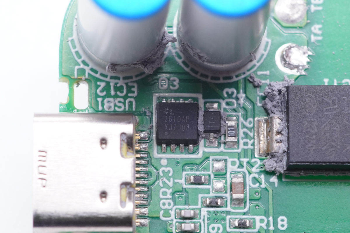

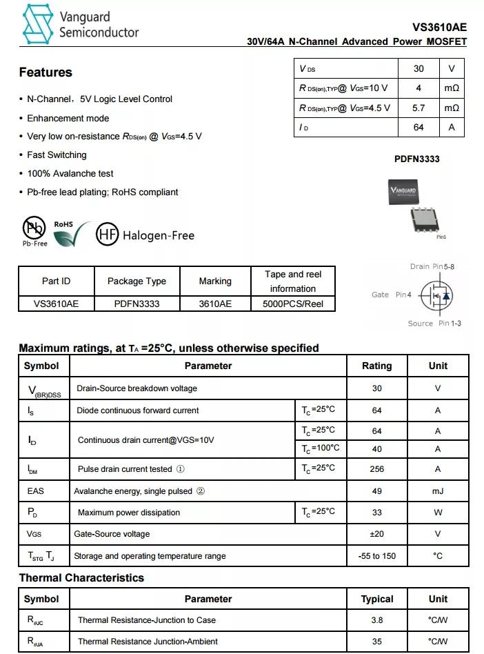

输出VBUS开关管采用威兆半导体VS3610AE,NMOS,耐压30V,PDFN3333封装。
威兆VS3610AE资料信息。
充电头网拆解了解到,采用威兆VS3610AE的还有小米11 Pro/Ultra标配67W快充、Aohi迷你30W氮化镓充电器、奥海科技45W迷你氮化镓充电器、公牛65W氮化镓充电器、联想拯救者45W PD快充充电器、绿联65W氮化镓快充等产品,同时使用威兆其它MOS的还有小米6口USB充电器60W快充版、紫米65W PD迷你充电器、RAVPower 45W GaN PD充电器、华为20W电荷泵快充充电器、倍思45W PD快充充电器等数十款产品采用。

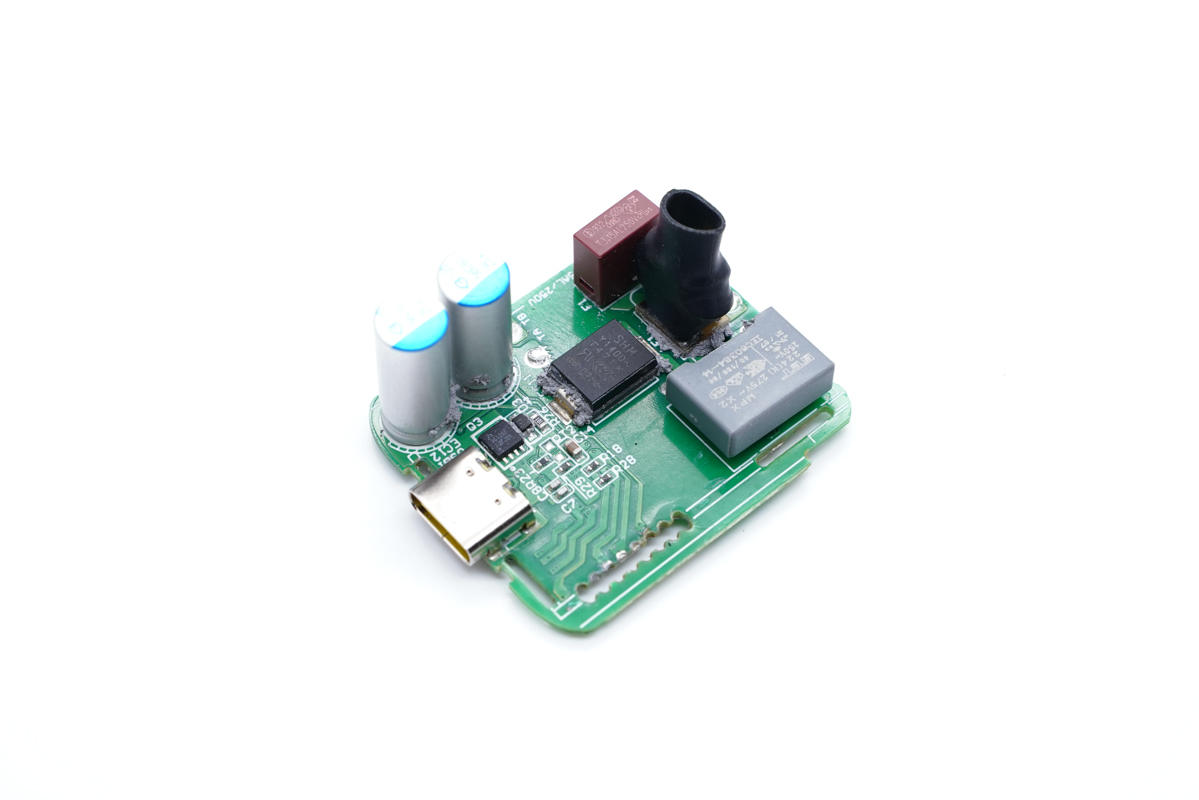

USB-C母座特写,过孔焊接。

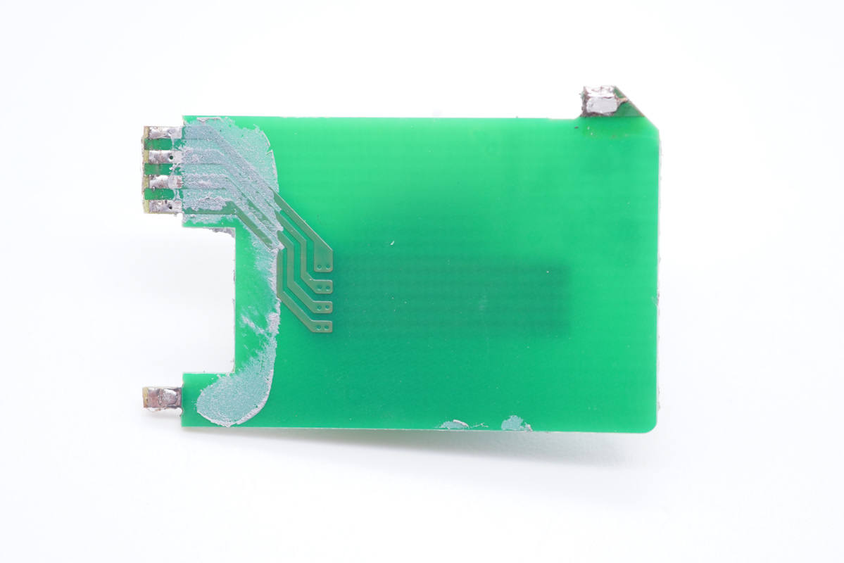

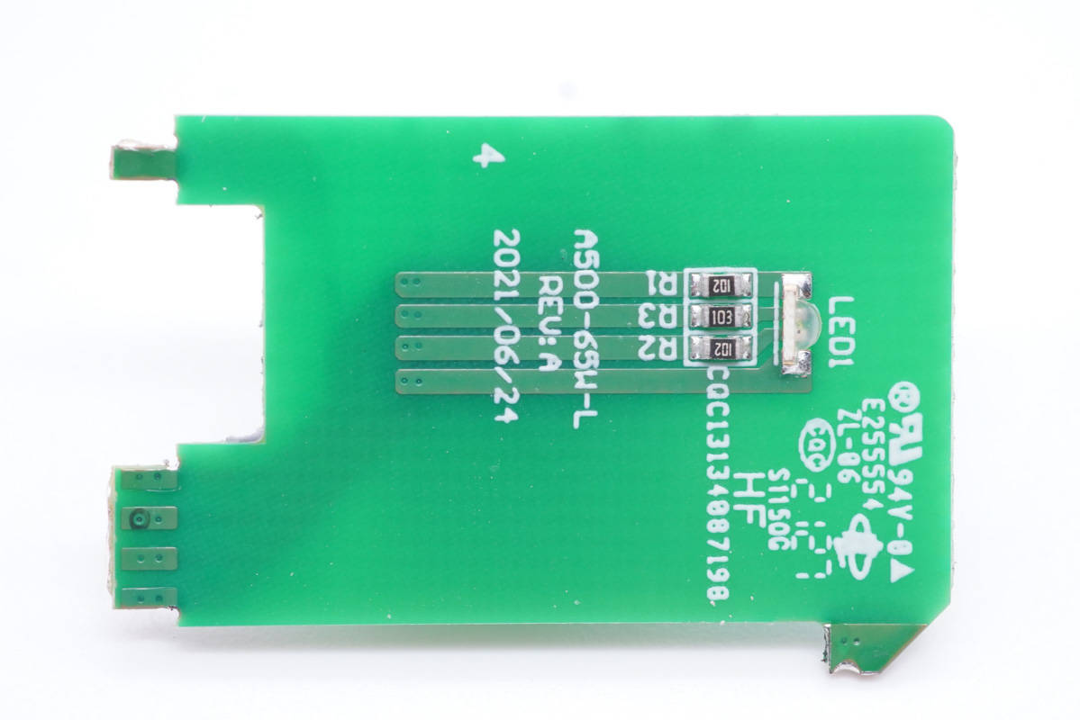

输出端小板正面设有指示灯,由英集芯协议芯片控制发色,指示输出状态。另外也是为了加固PCBA模块。
小板背面没有元器件。
