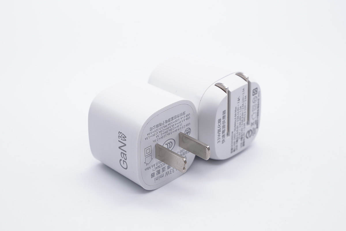

创富源这款迷你33W氮化镓充电器有固定和折叠插脚两种款式,分别满足居家办公和外出携带等使用需求。
两款充电器基本只有插脚不同带来的机身长度不同。
例如充电器参数、1A1C接口配置等基本一样。下面我们以固定插脚款式为例进行介绍。

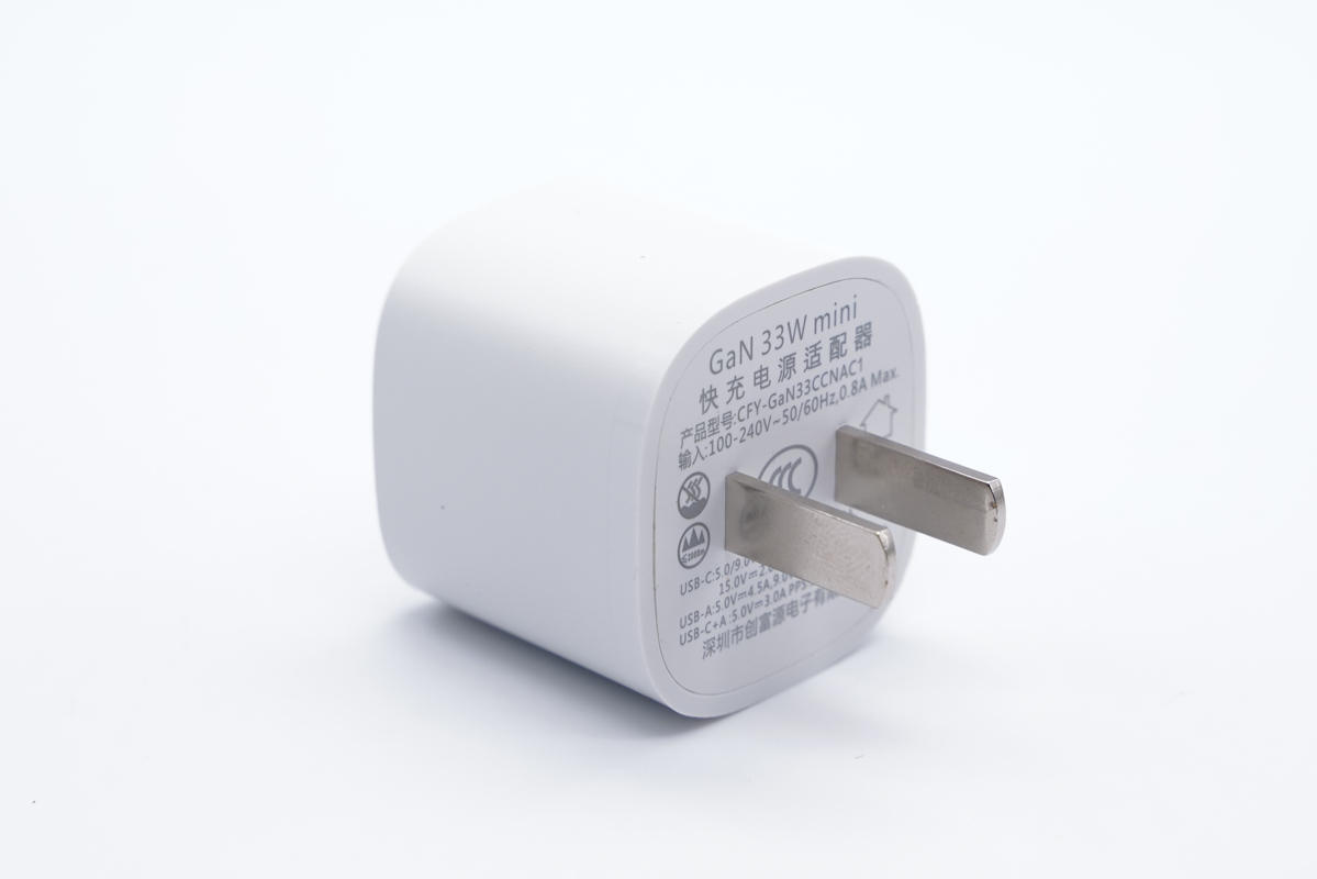

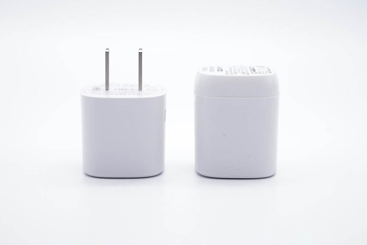

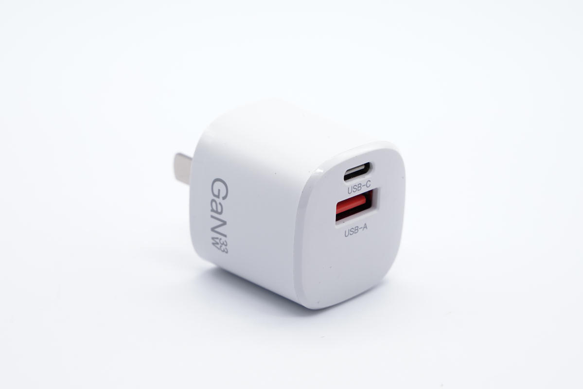

创富源迷你33W氮化镓充电器采用PC材质白色外壳,腰身各面过渡圆润,顶面边缘倒角亮面设计,整体非常小巧。
输入端配备固定式国标插脚。

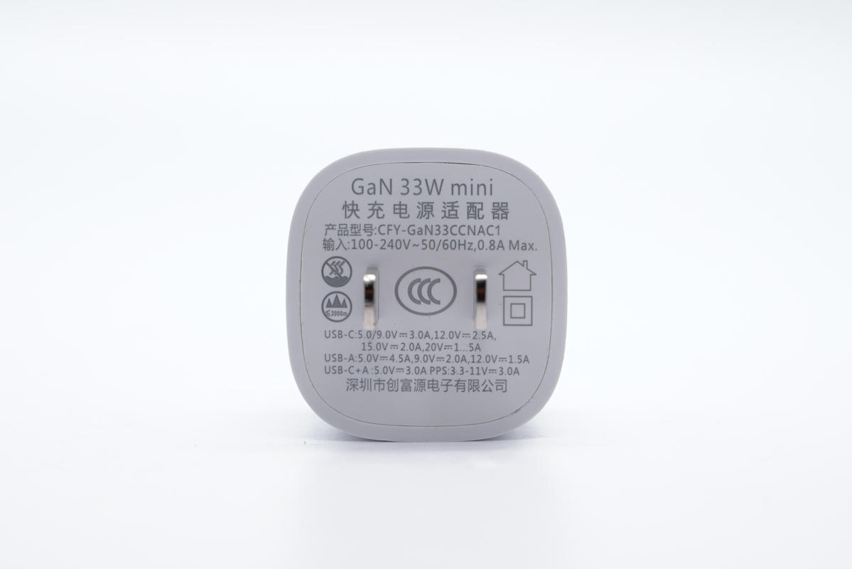

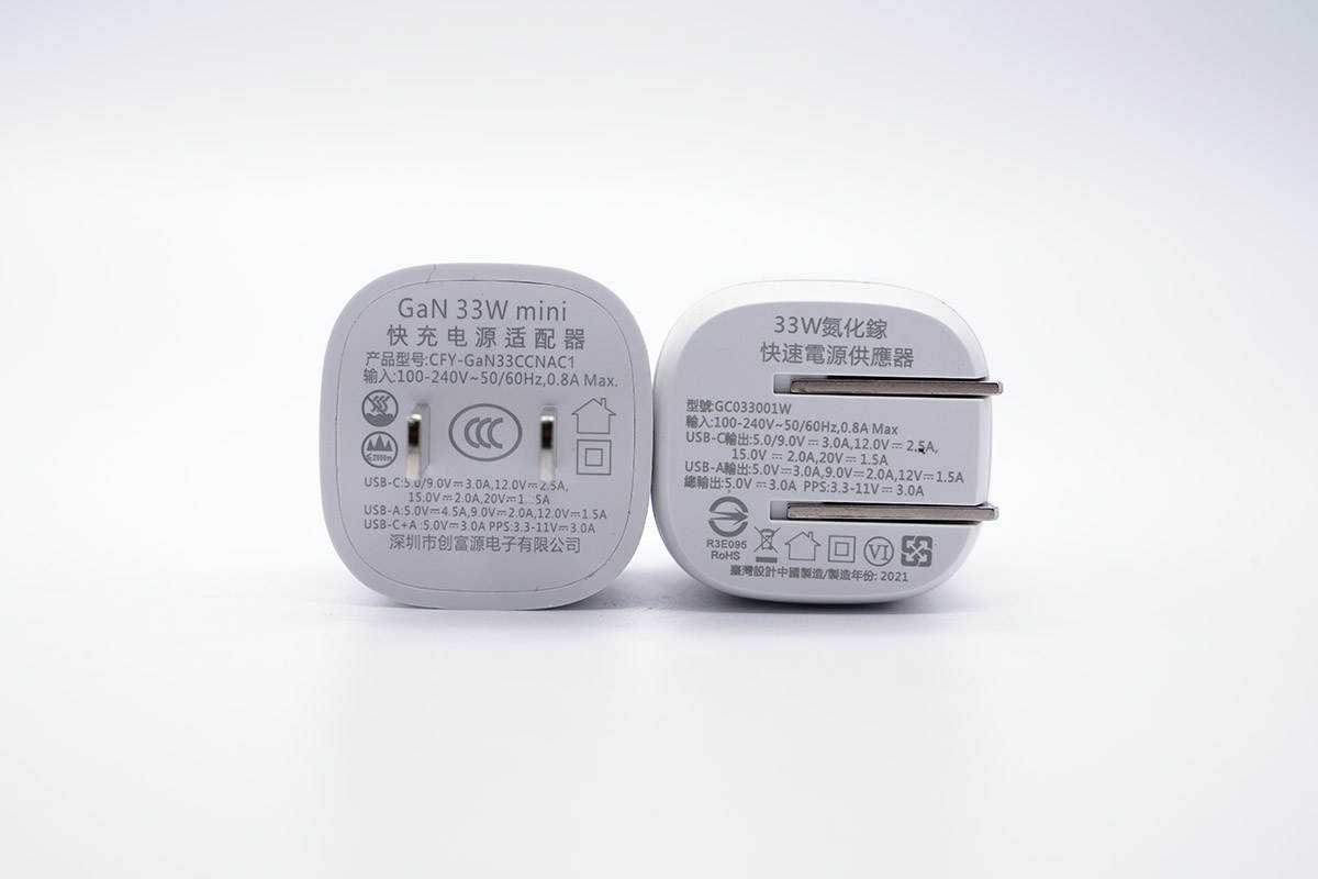

输入端外壳上印有充电器参数
型号:CFY-GaN33CCNAC1
输入:100-240V~50/60HZ 0.8A
USB-C输出:5V3A、9V3A、12V2.5A、15V2A、20V1.5A、3.3-11V3A
USB-A输出:5V4.5A、9V2A、12V1.5A
USB-C+A:5V3A
产品已经通过了CCC认证。

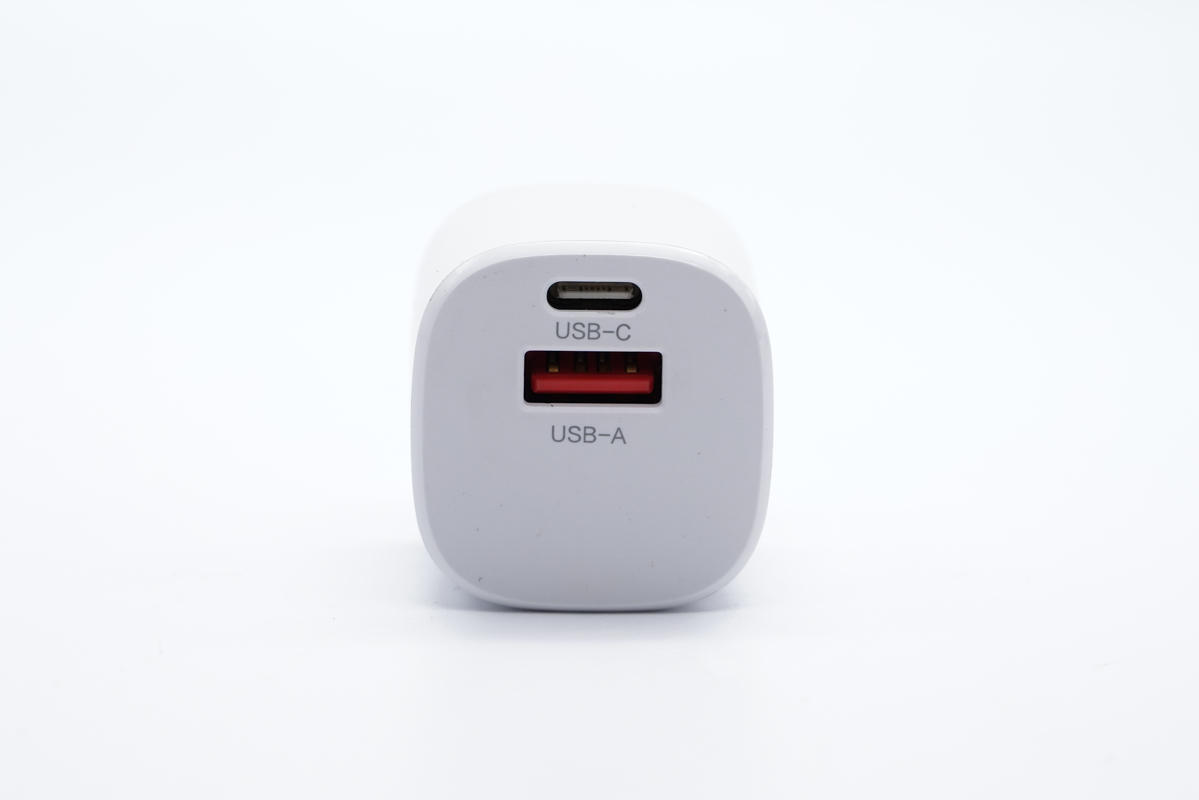

输出顶面配有1A1C接口,分别采用白色和橘红色胶芯。

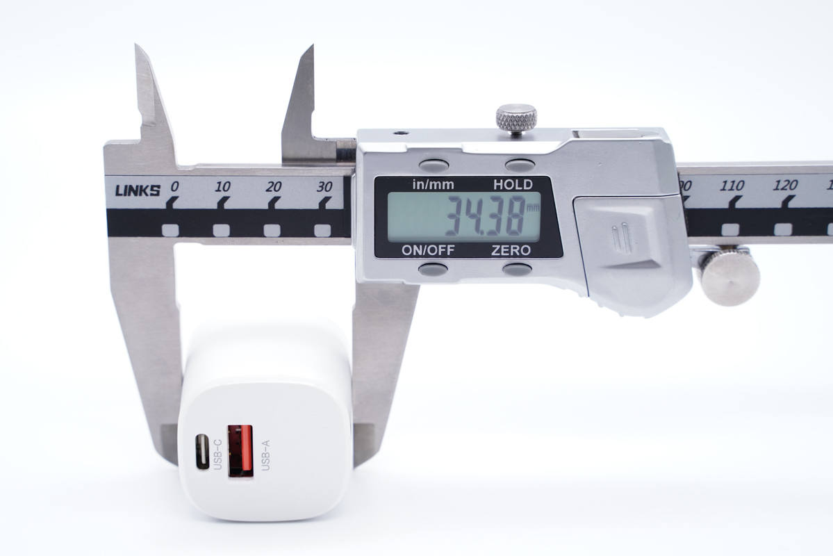

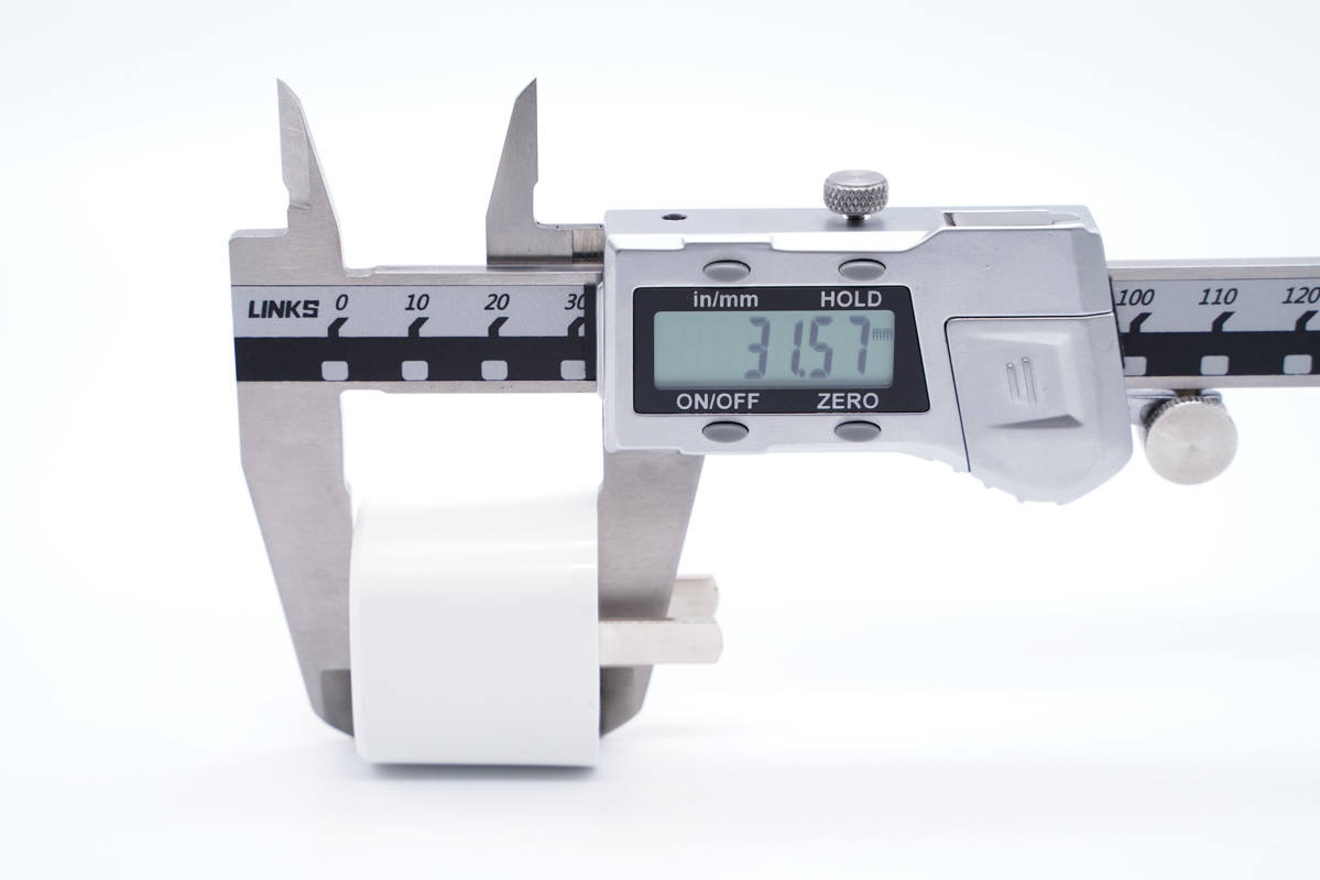

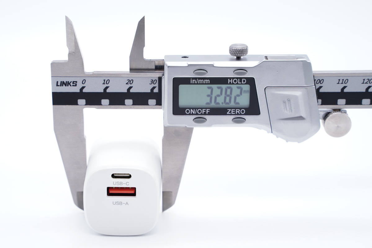

测得机身高度为31.57mm。
宽度为32.82mm。
厚度为34.38mm。通过三维可以算得充电器体积约为35.62cm³,功率密度约为0.93W/cm³。

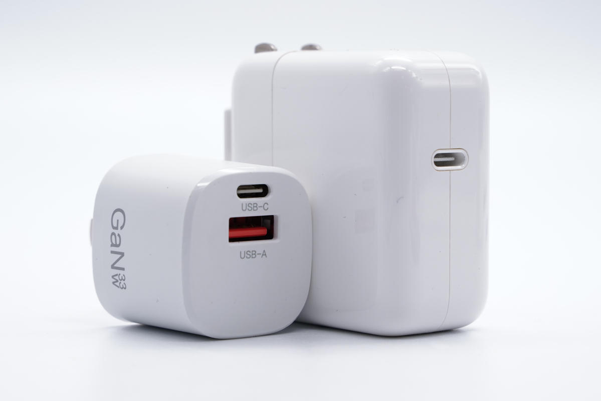

和苹果30W充电器直观对比,体积优势非常明显。
拿在手上的直观感受。

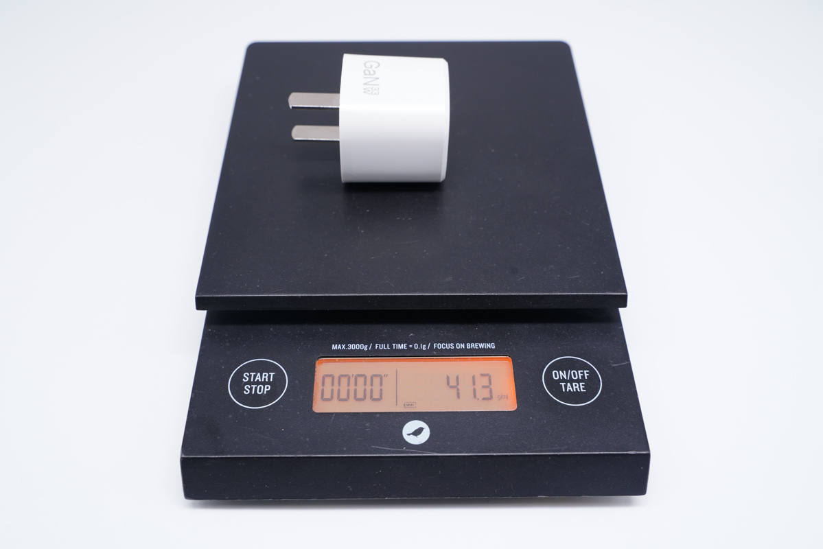

净重约为41g。

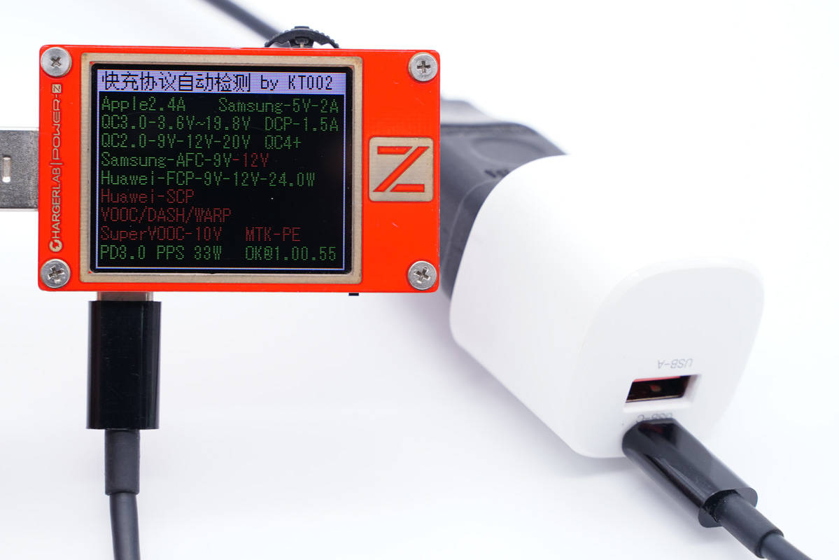

使用ChargerLAB POWER-Z KT002测得USB-A口支持Apple 2.4A、Samsung 5V2A、DCP协议,以及QC2.0/3.0、AFC、FCP快充协议。
另外使用KT002测得USB-C口支持Apple 2.4A、Samsung 5V2A、DCP协议,以及QC2.0/3.0、AFC、FCP、PD3.0、PPS快充协议。
此外PDO报文显示C口还具备5V3A、9V3A、12V2.5A、15V2A、20V1.5A五组固定电压档位,以及3.3-11V3A和3.3-16V2A两组PPS电压档位。

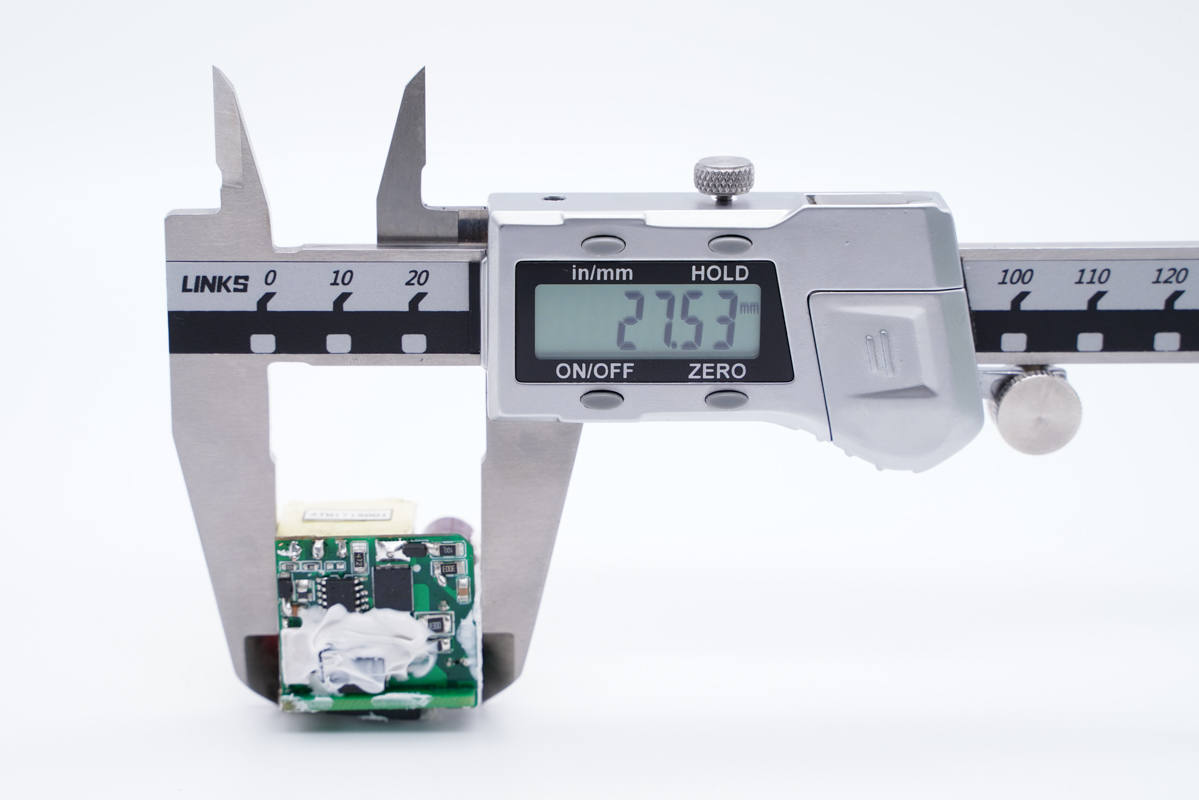

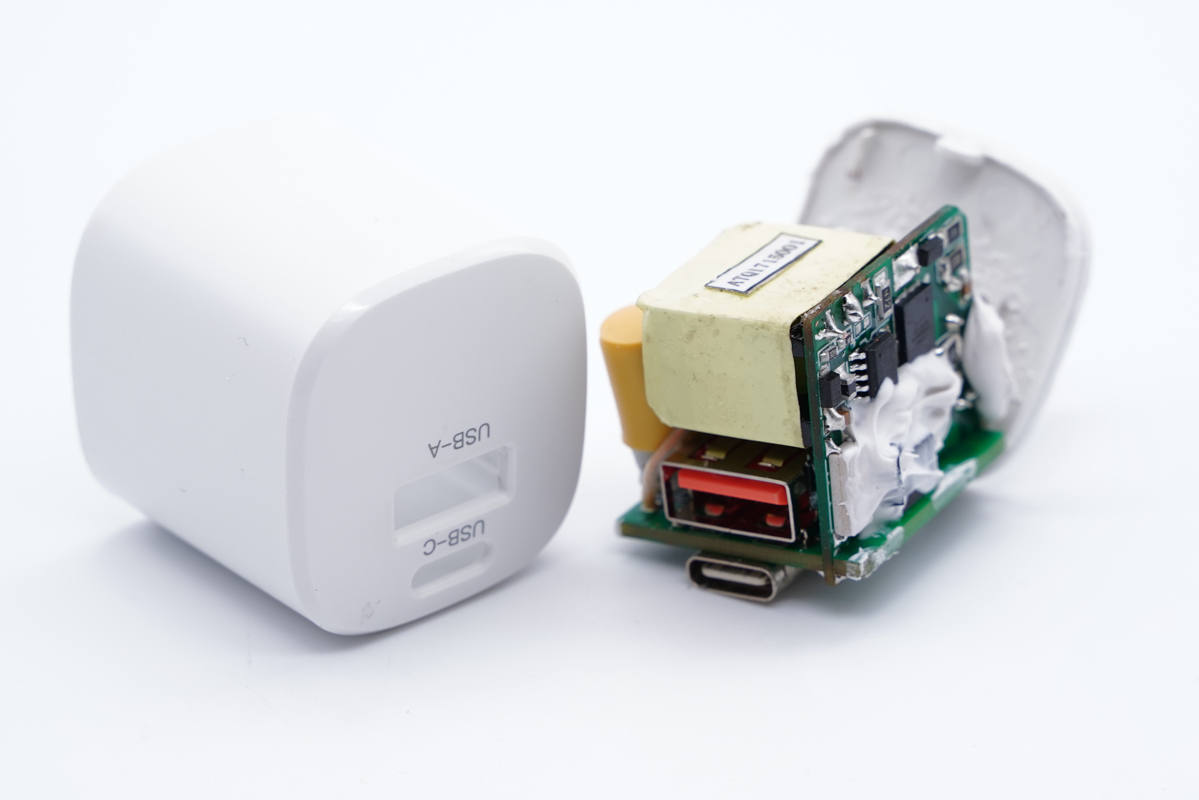

拆开外壳取出PCBA模块。

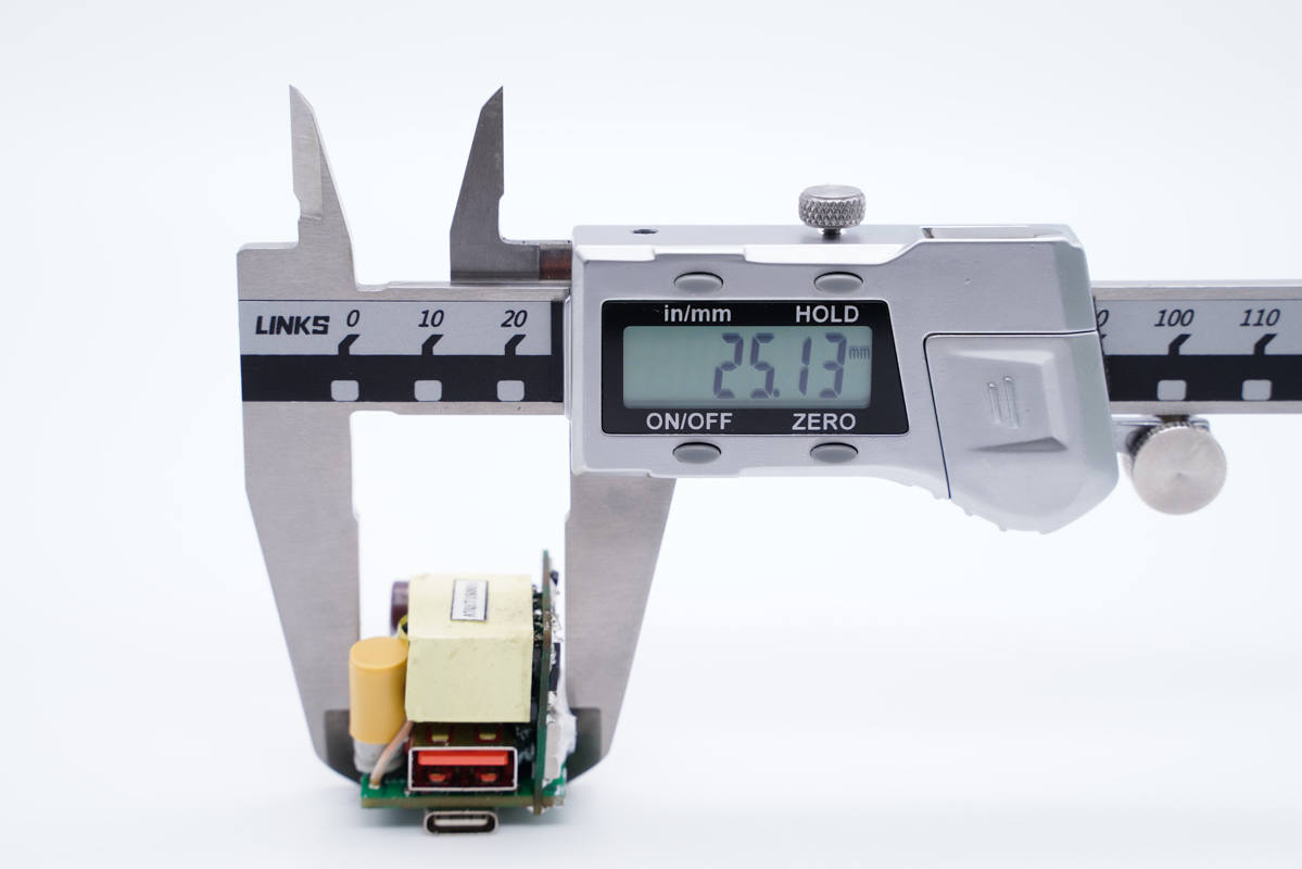

测得模块长度为27.53mm。
宽度为25.13mm。
厚度为26.43mm。

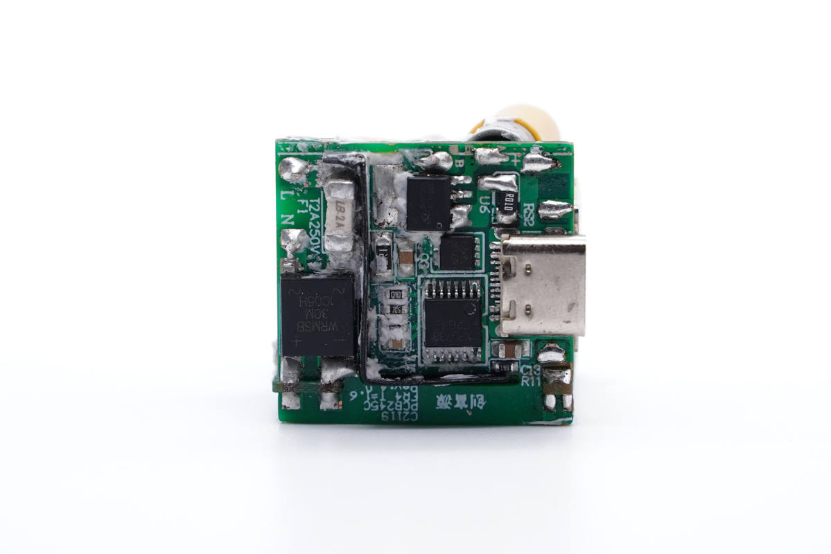

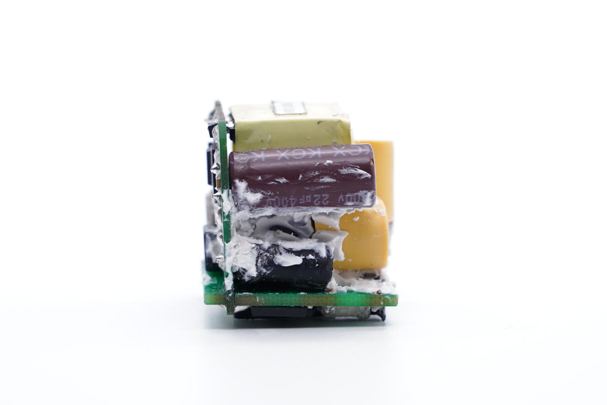

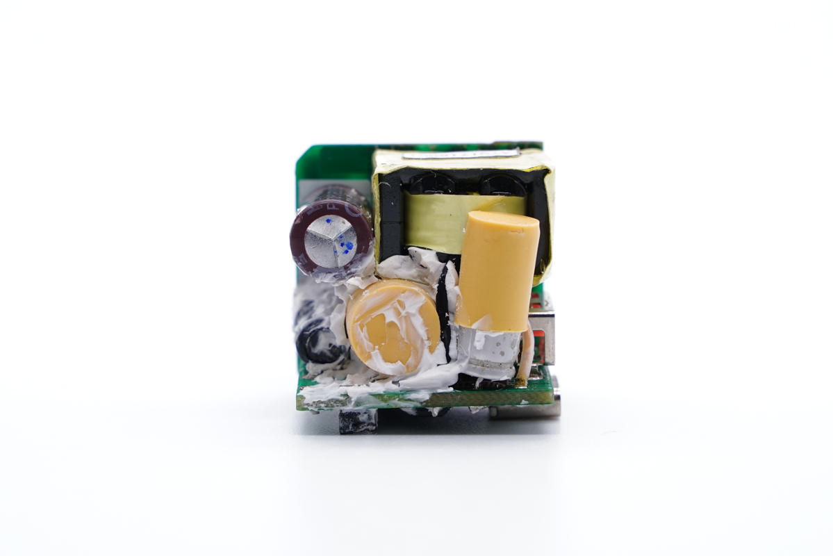

PCBA模块由两颗小板垂直焊接组成,电容等器件打胶加固。
高压滤波电解电容以及输出滤波固态电容外套黄色胶套绝缘。

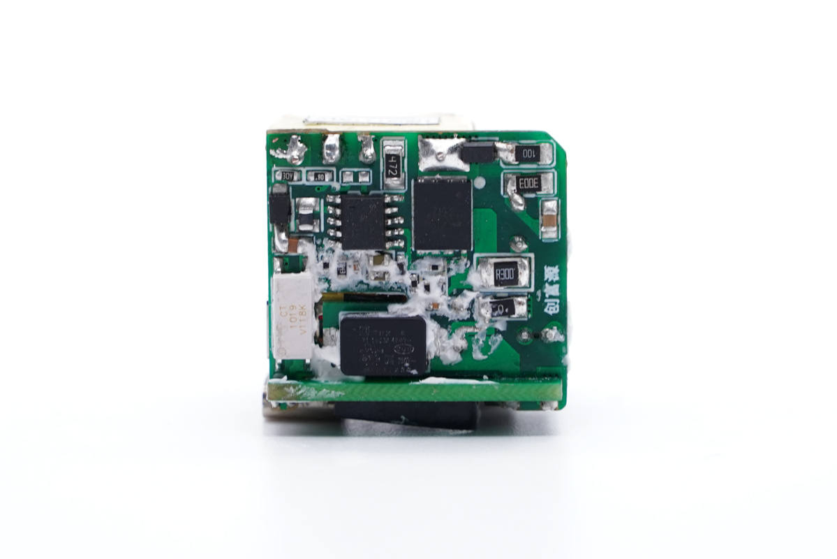

其中一块小板背面设有保险丝、整流桥、同步整流芯片、协议芯片以及输出VBUS开关管,初次级间设有隔离板。

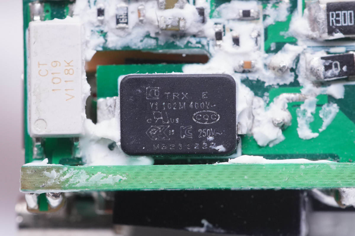

另一块小板背面有开关电源主控芯片、开关管、光耦和贴片Y电容。

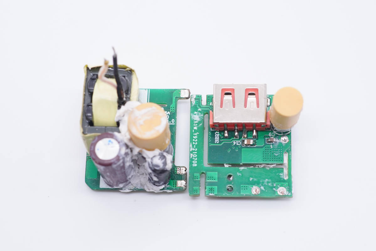

将两块小板拆分开,侧边小板正面有工字电感、两颗高压滤波电解电容和变压器。

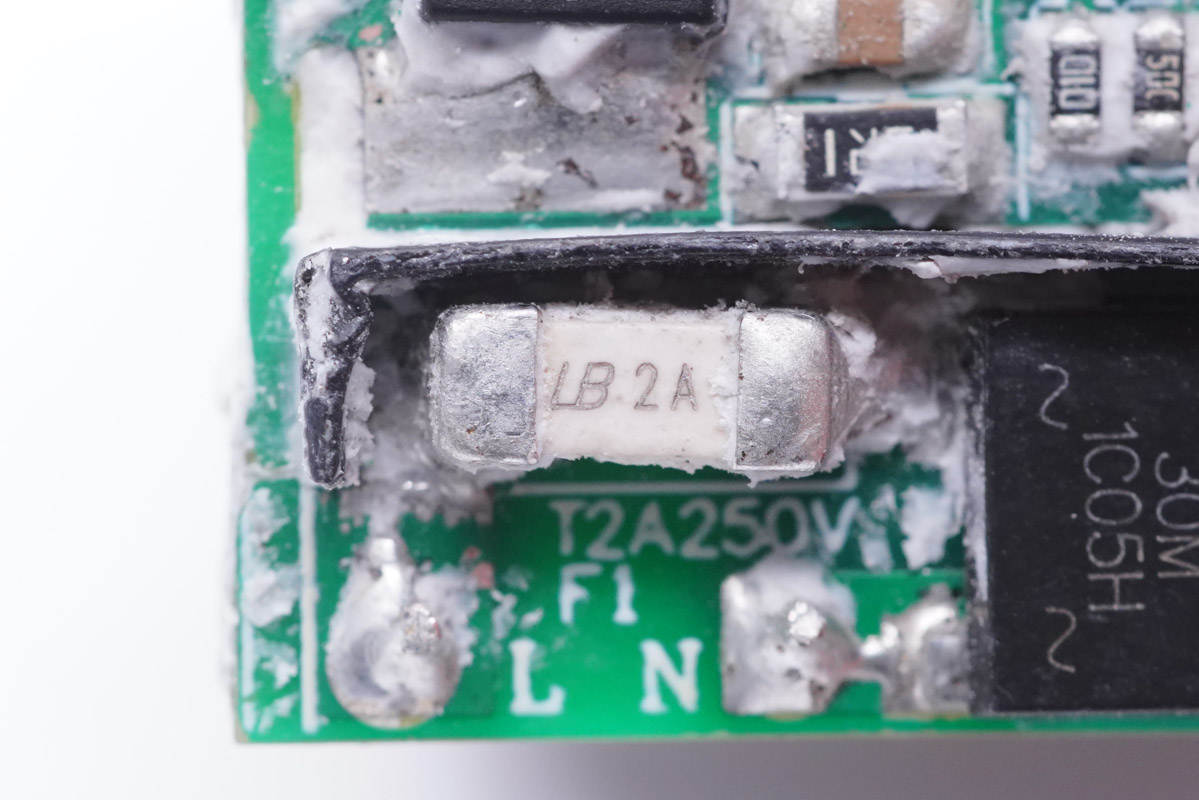

保险丝来自蓝宝,额定电流2A。

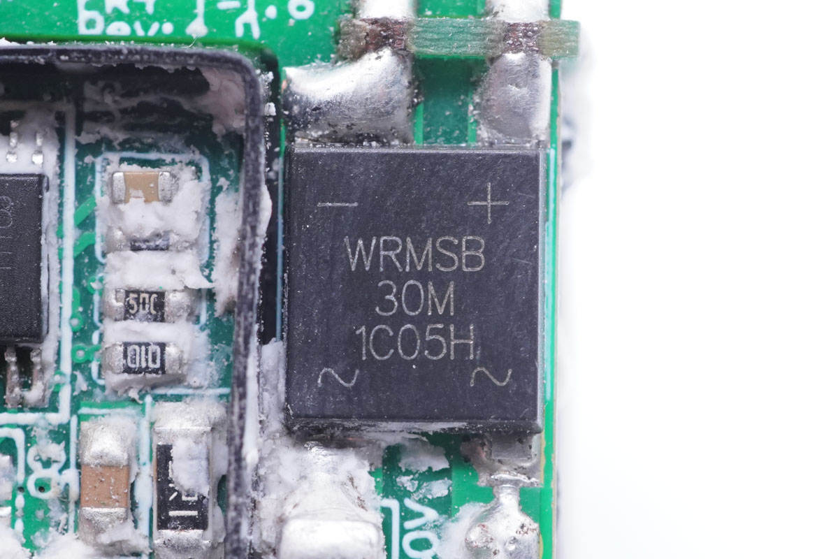

WRMSB30M整流桥特写。

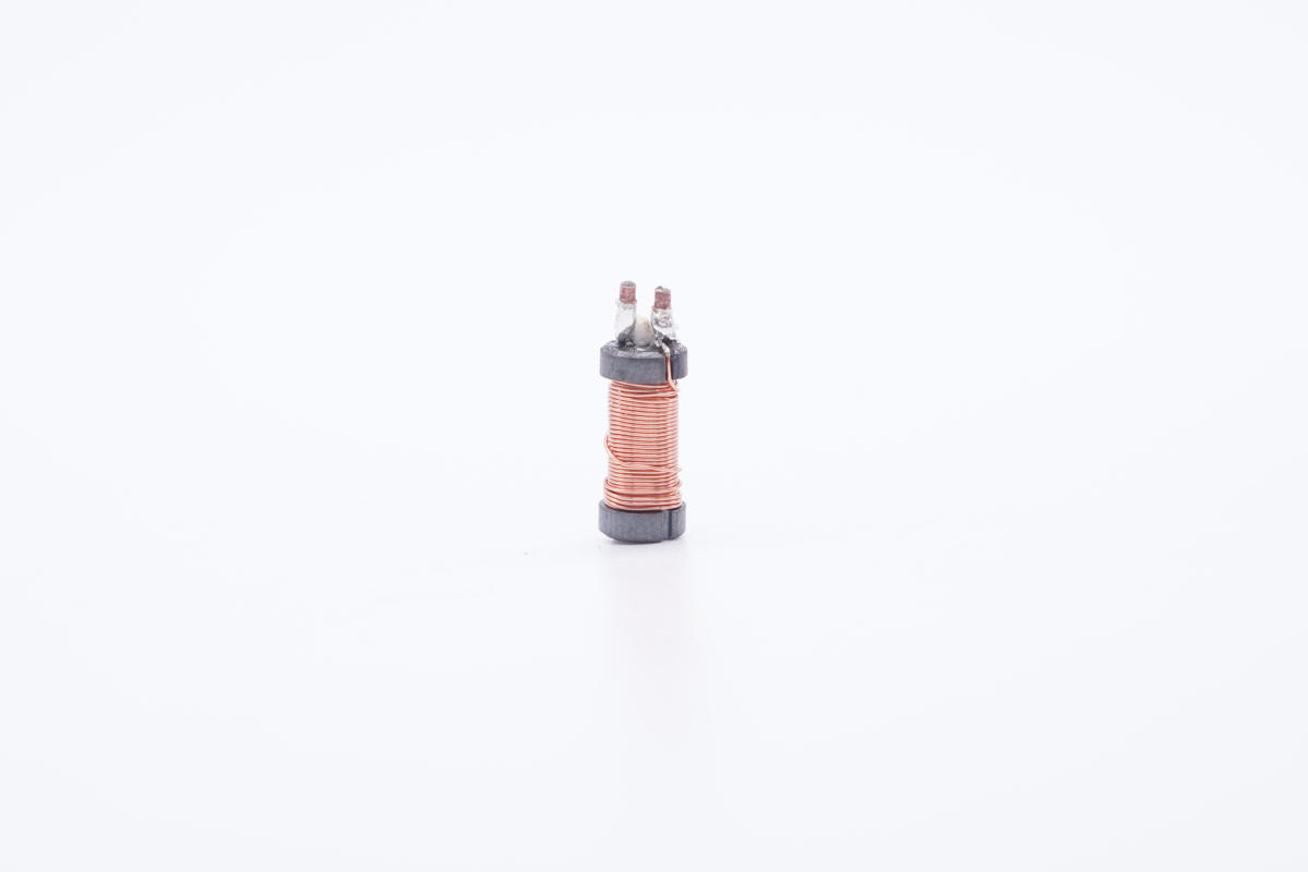

工字电感特写。
两颗高压滤波电解电容采用永铭KCX系列,规格均为400V 22μF,其工作温度范围在-55℃~105℃,3000小时寿命,并具备抗雷击、低漏电流(低待机功耗)、高纹波电流、高频低阻抗等性能优势。

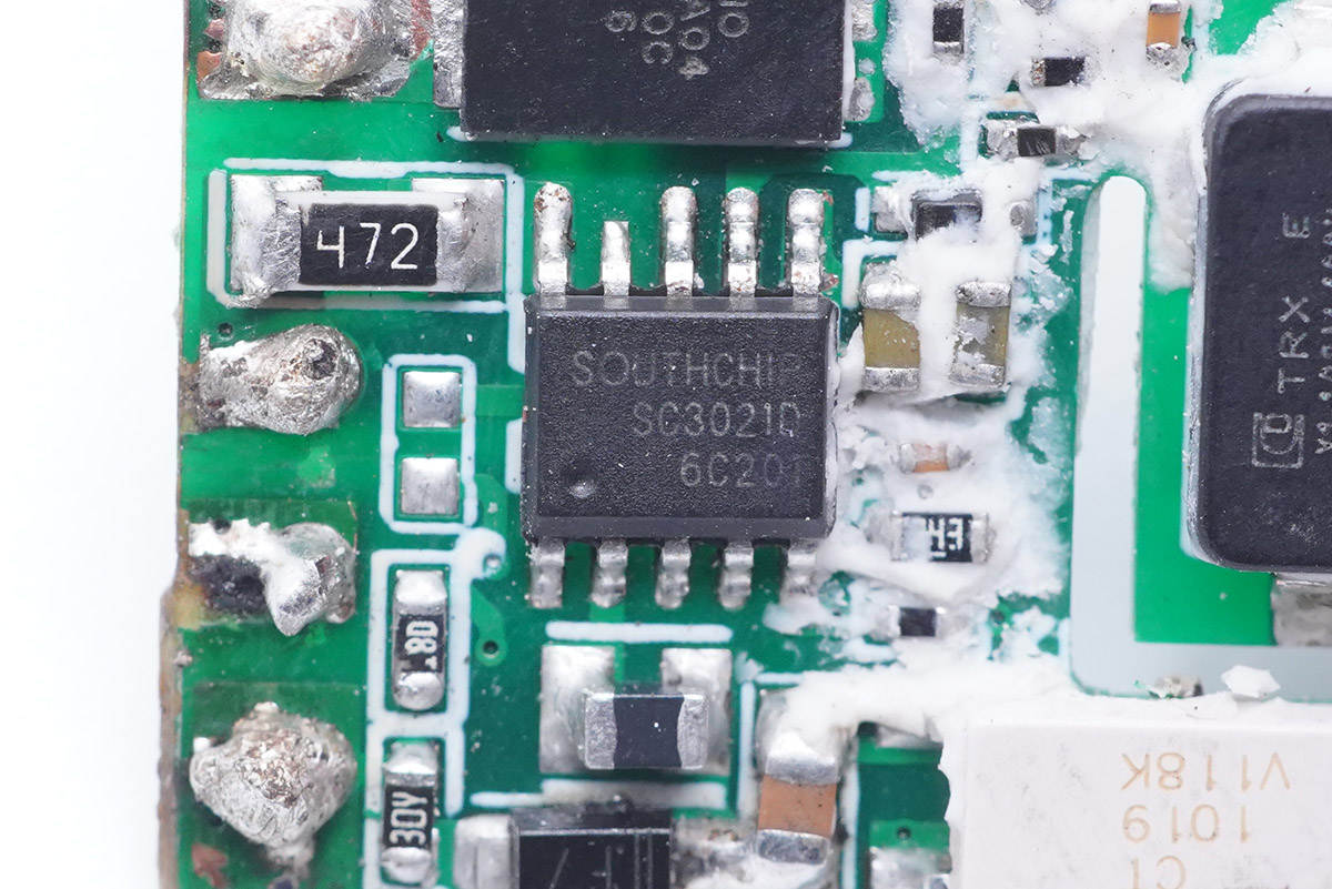

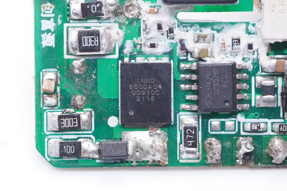

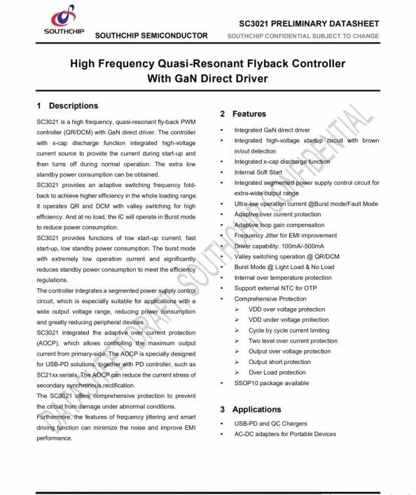

开关电源主控芯片为南芯SC3021D,支持170KHz GaN直驱,专为30W氮化镓充电器设计,在该方案下可采用ATQ17/15绕线式变压器,极具性价比。
据了解,南芯SC3021x满足各类高频QR快充需求,采用专有的GaN直驱设计,省去外置驱动器或者分立驱动器件;集成分段式供电模式,单绕组供电,无需复杂的供电电路;内置高压启动及交流输入Brown In/Out功能,集成了X-cap放电功能。
充电头网拆解了解到,南芯快充芯片可应于充电器、车充、移动电源、储能电源等产品,此前已被安克PowerHouse II 400户外电源、羽博300W便携式储能电源、三星45W PD快充车充、紫米20号200W PD快充移动电源、紫米65W 2C1A桌面PD快充、安克Nano 20W PD快充充电器等数十款产品采用,品质获得客户高度认可。

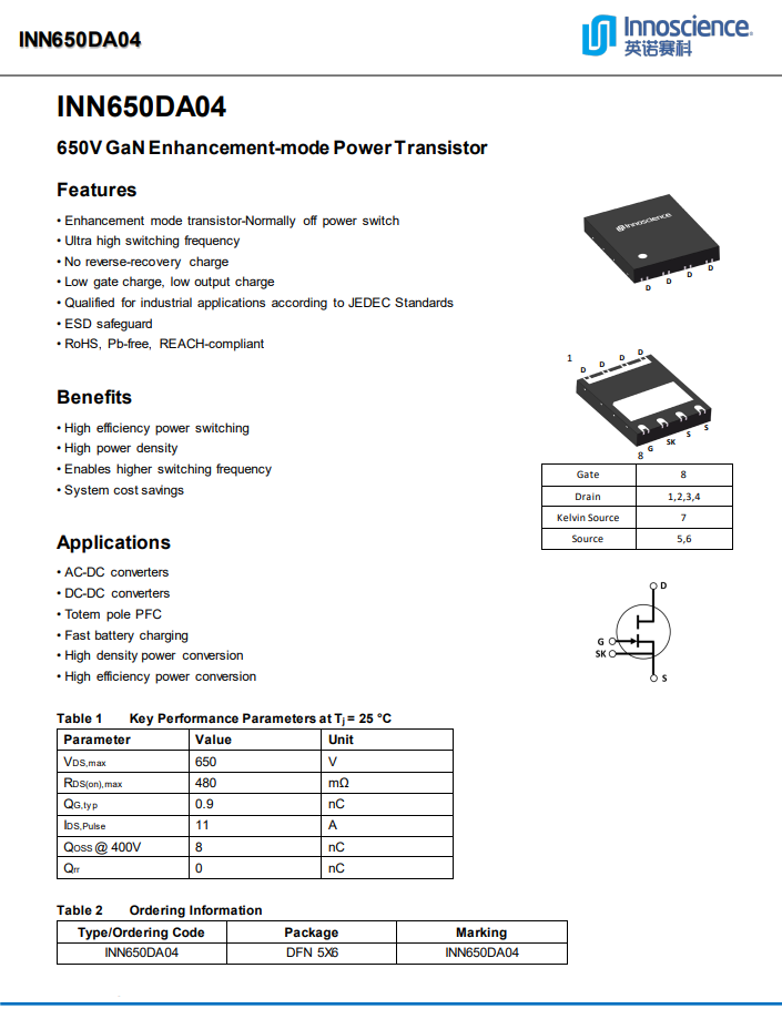

氮化镓功率芯片采用英诺赛科INN650DA04,耐压650V,导阻480mΩ(max),具备高频高效、极低损耗、快速主动散热等特点,同时采用DFN5*6封装,实现小体积、高效率的充电器设计。
英诺赛科INN650DA04资料信息。
INN650DA04是InnoGaN系列第二代新品,此前已被古石科技迷你30W氮化镓快充、科讯迷你33W快充氮化镓、REMAX 30W氮化镓快充、努比亚30W氮化镓方糖快充、睿元实业33W 1A1C氮化镓快充等数十款30W快充产品采用,芯片质量获得市场认可。

CT-1019光耦,用于初级次级通信,反馈输出电压。
充电头网了解到,特锐祥贴片Y电容除了被麦多多100W氮化镓、OPPO 65W超级闪充氮化镓充电器、联想90W氮化镓快充、努比亚65W氮化镓充电器、倍思120W氮化镓+碳化硅PD快充充电器等数十款大功率充电器使用外,也可应用于海陆通、第一卫、贝尔金等品牌20W迷你快充上,性能获得客户一致认可。

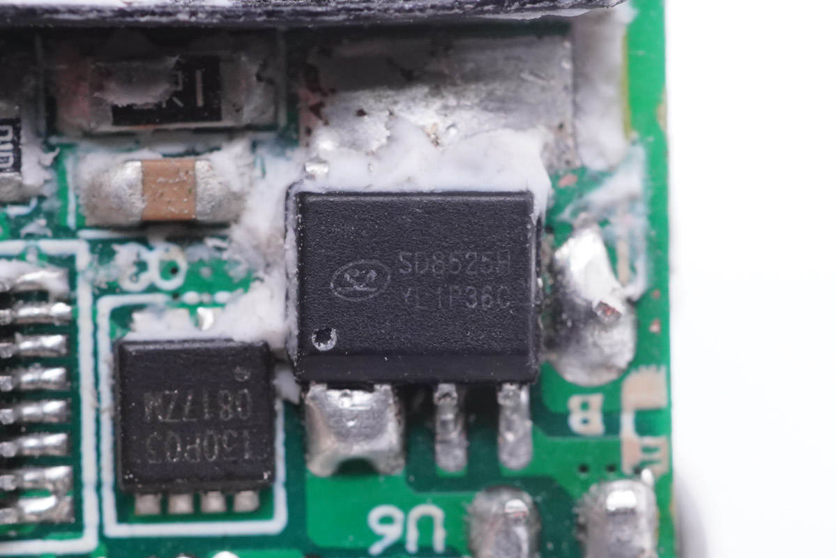

同步整流芯片采用士兰微SD8525H,内置100V低压MOS,支持CCM/DCM/QR模式,超快速关断,关断时间小于20ns,采用SOP8封装。

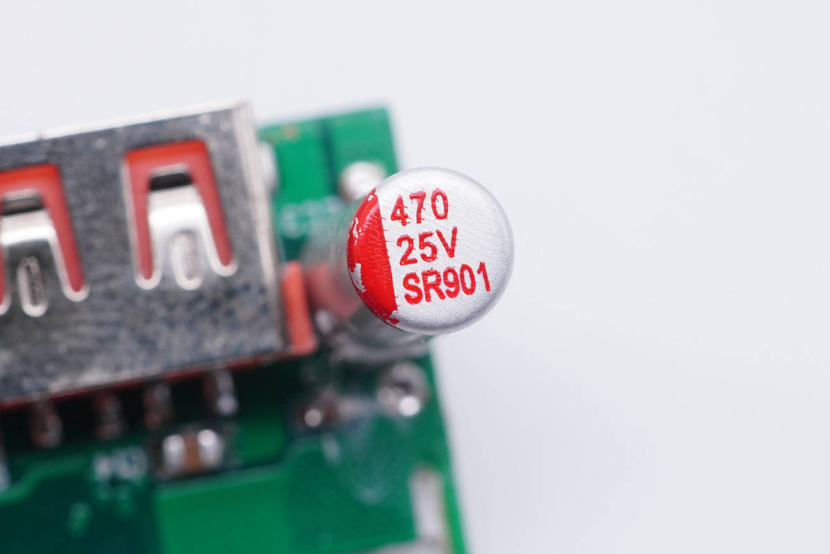

输出滤波固态电容特写,规格为25V 470μF。

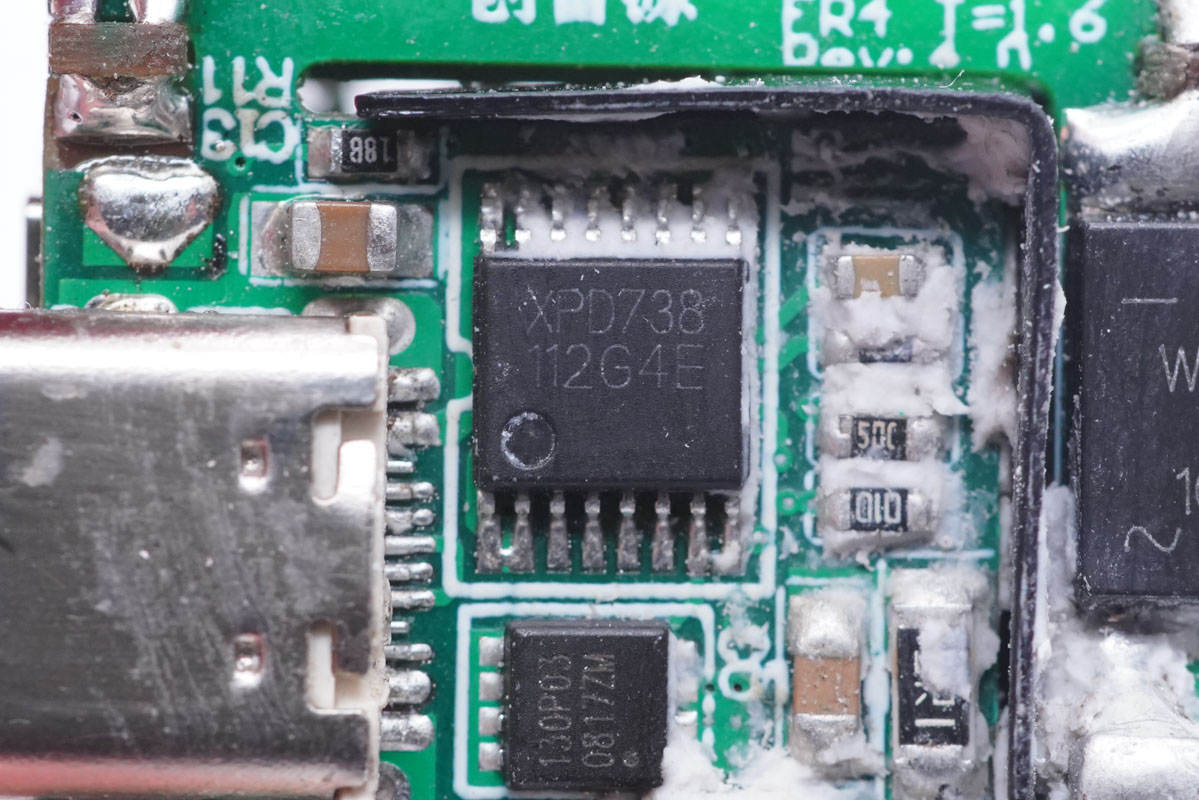

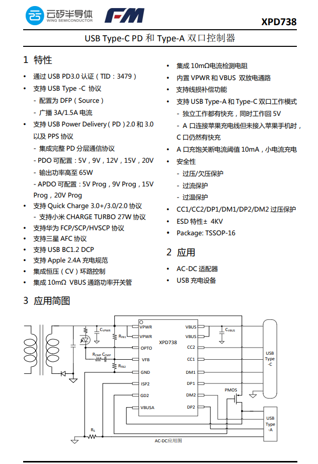

协议芯片采用云矽半导体XPD738,用于1C1A双口控制。XPD738通过了USB PD3.0认证(TID:3479),支持PD2.0/3.0、PPS、QC2.0/3.0、FCP、SCP、HVSCP、AFC等快充协议,很适合应用在1C1A双端口充电设备上,支持任意单口快充双口输出5V,在A口连接苹果充电线但未接入苹果手机时,C口仍然有快充。
云矽半导体XPD738资料信息。
充电头网拆解了解到,云矽半导体XPD系列快充协议芯片已被联想20W 1A1C快充插座、傲基20W PD快充充电器、倍思20W迷你PD快充、海陆通20W PD快充、傲基1A1C 32W快充、奥睿科20W USB PD快充、乐奇领先20W PD快充等多个品牌的数十款产品采用,抓住20W PD快充风口,富满集团云矽半导体单月PD协议芯片销量突破千万颗。

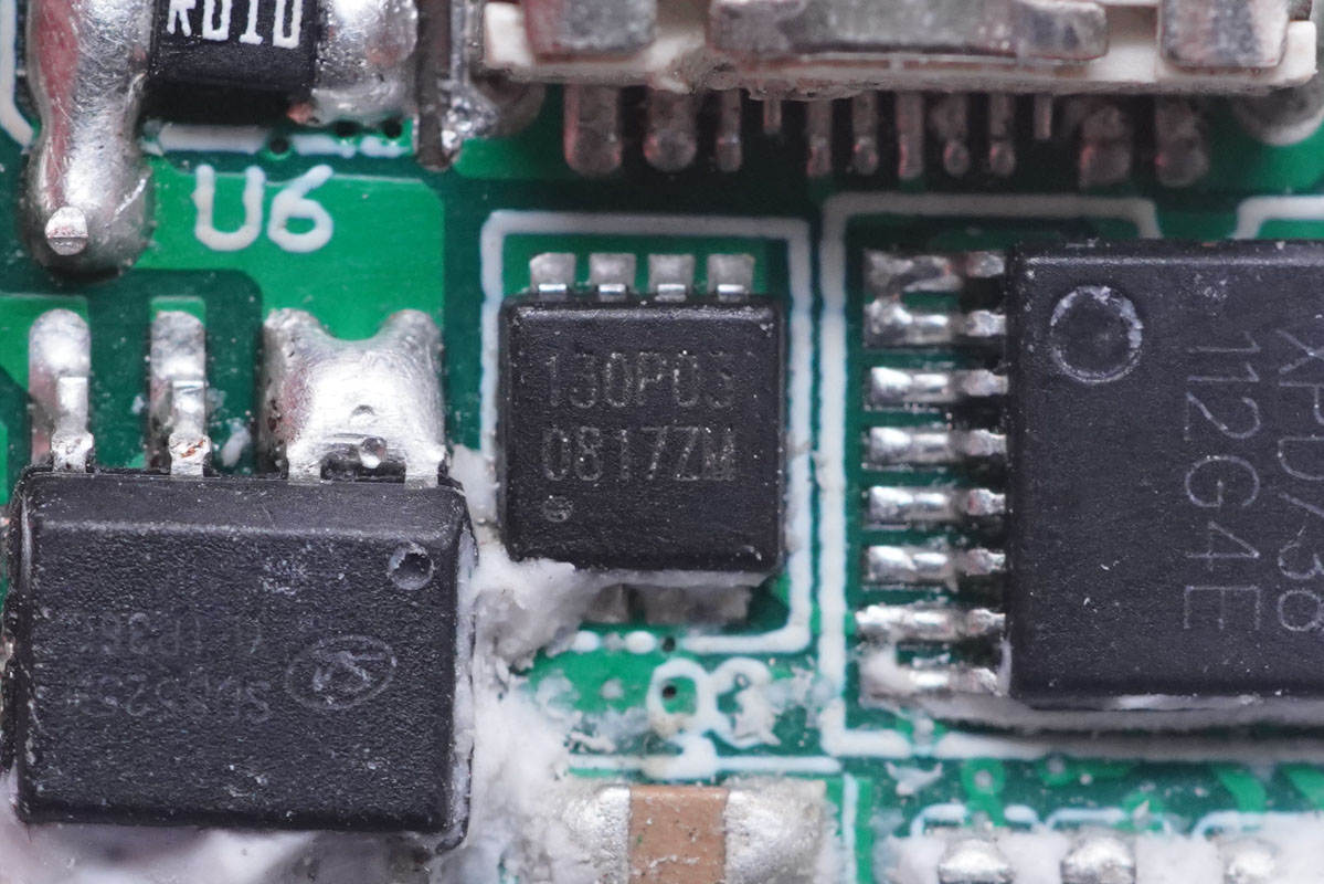

输出VBUS开关管采用真茂佳ZM130P03M,耐压30V,导阻13mΩ,DFN3x3封装。
