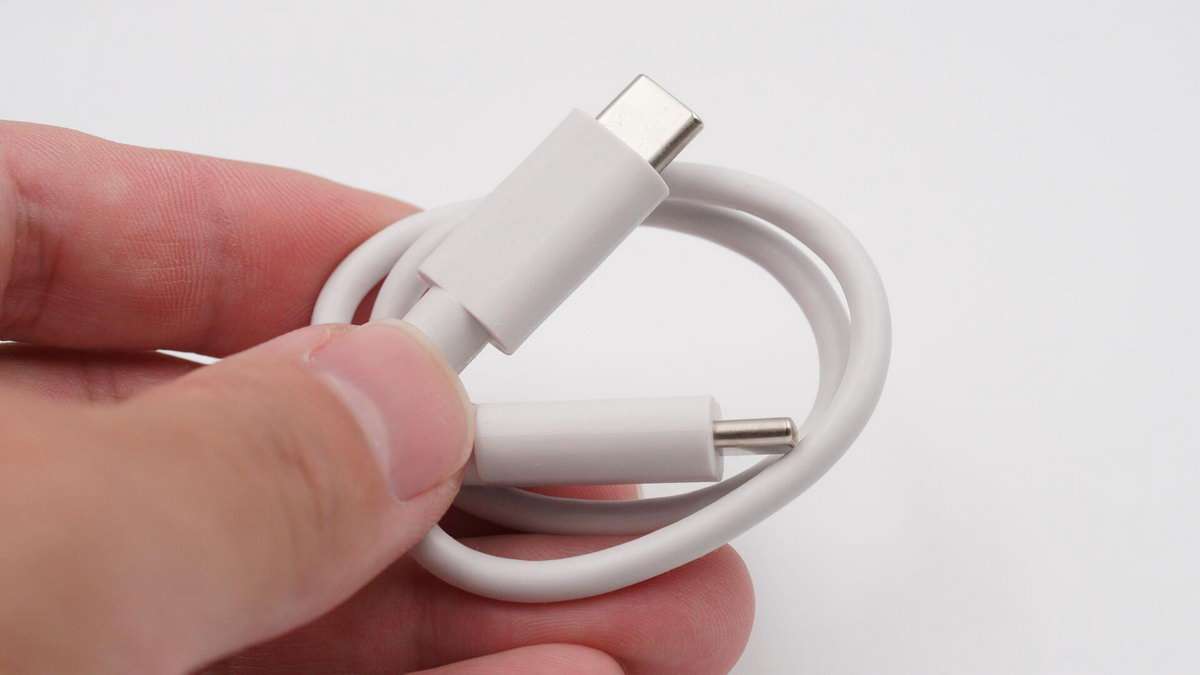

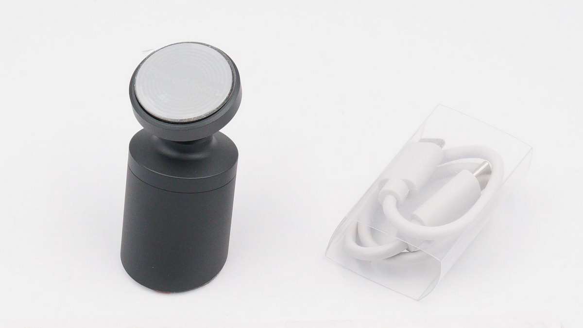

产品附带了一个车载支架和数据线。
线缆是CC线,而且比较短,便携便用。

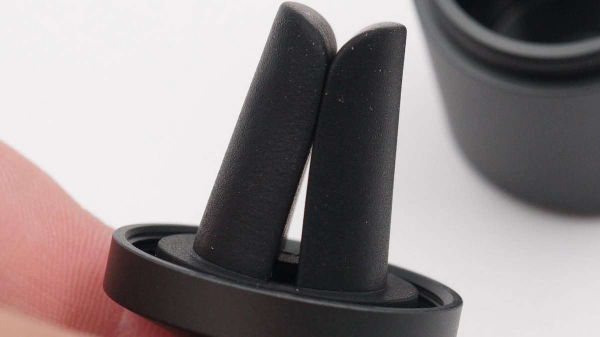

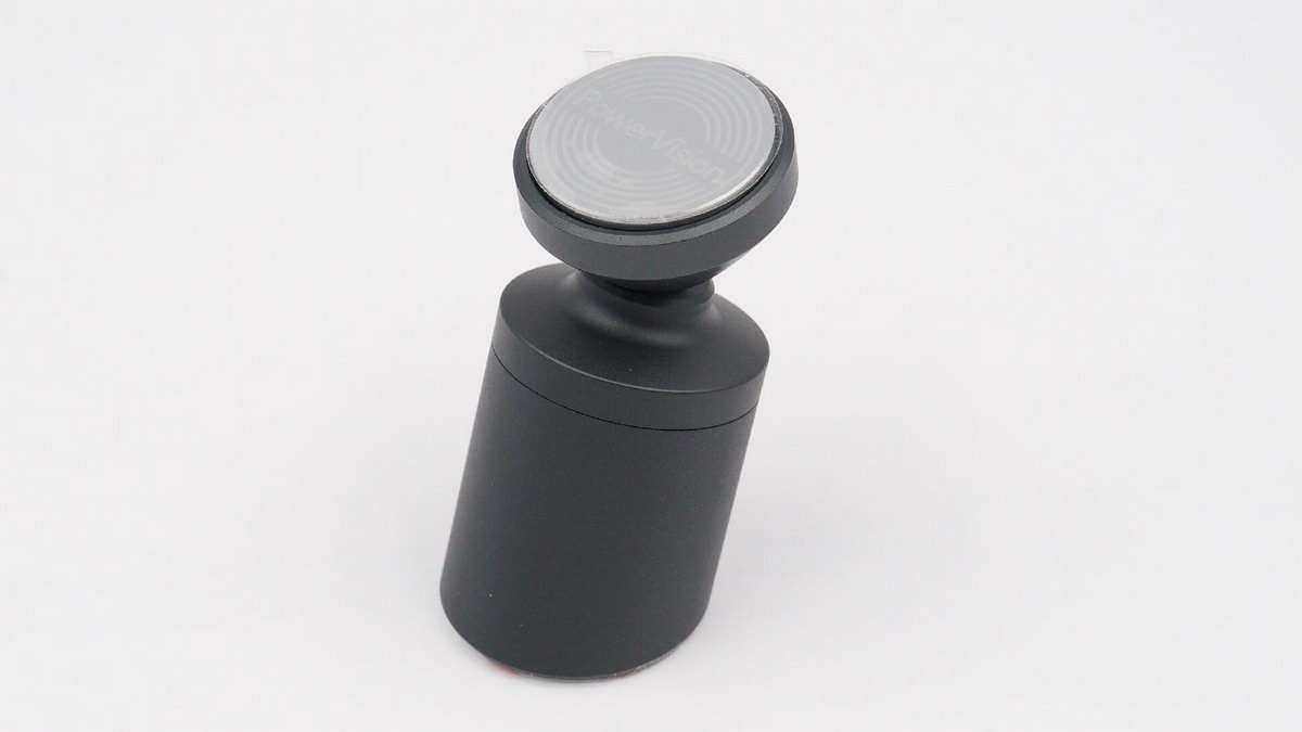

车载支架由磁吸头部和支撑杆两部分组成。

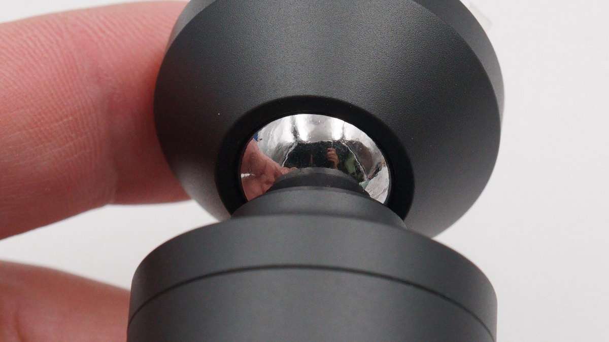

之间通过球体连接轴连接,因此可以360°立体旋转调整角度,车上使用体验会更好。
磁吸面设计有PowerVision品牌字样。

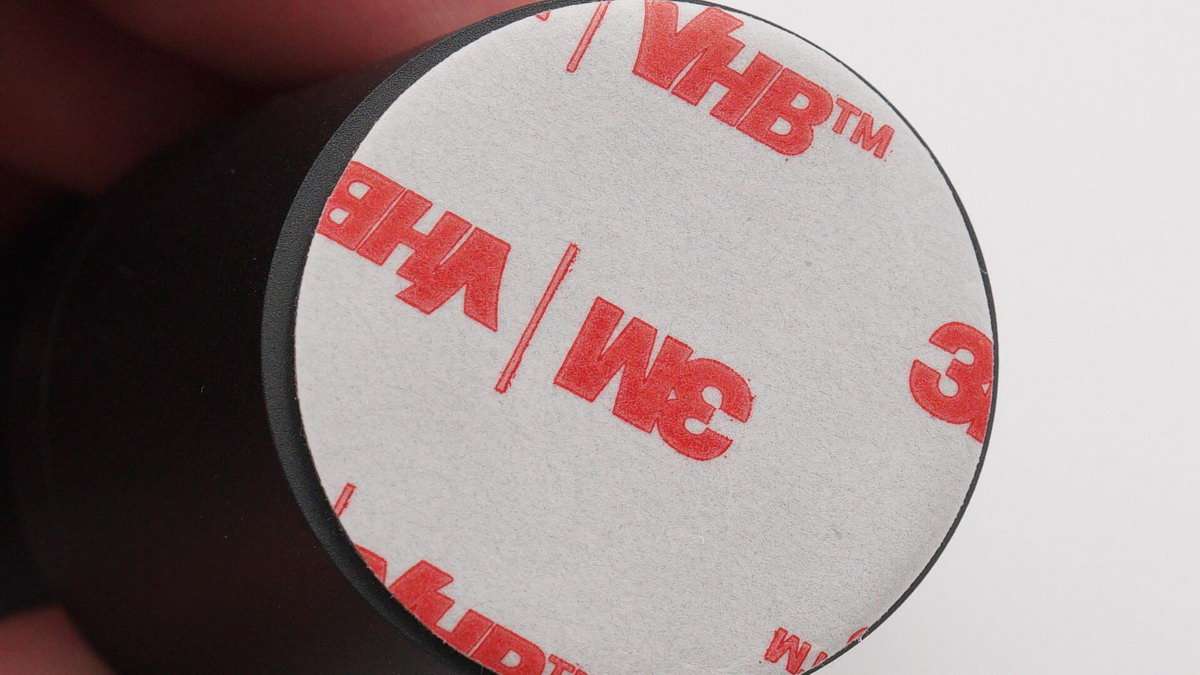

支撑杆底部贴有3M固定贴,可通过粘贴固定方式固定车载支架进行使用。
支撑杆由外壳和内部固定夹组成,可旋转分开。
车载支架也可通过固定夹夹紧使用,用户可根据自己车子实际情况选择合适的方式。

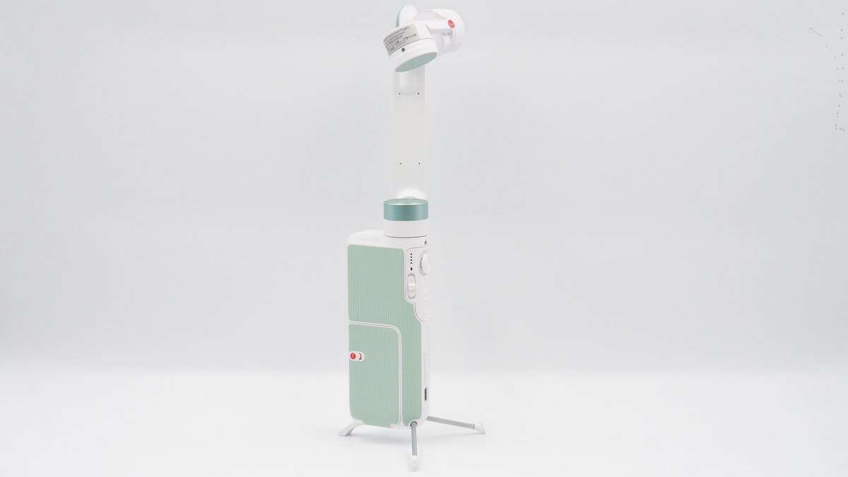

S1主机由移动电源、主机臂、航向电机组成。S1主机看上去由那么多个模块组成,实际上折叠之后的长宽仅为141.5*58.4mm,比iPhone 12 Pro还要小,设计非常巧妙。

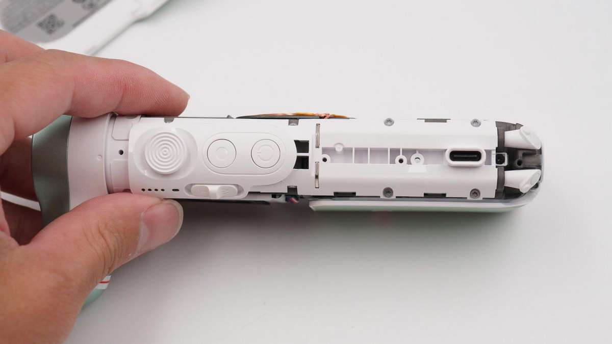

移动电源机身正背面设有凹凸齿条纹,持握手感好。机身正面中心是白绿相间设计的无线充电线圈和PowerVision品牌字样,对齐该区域即可为手机进行无线充电。

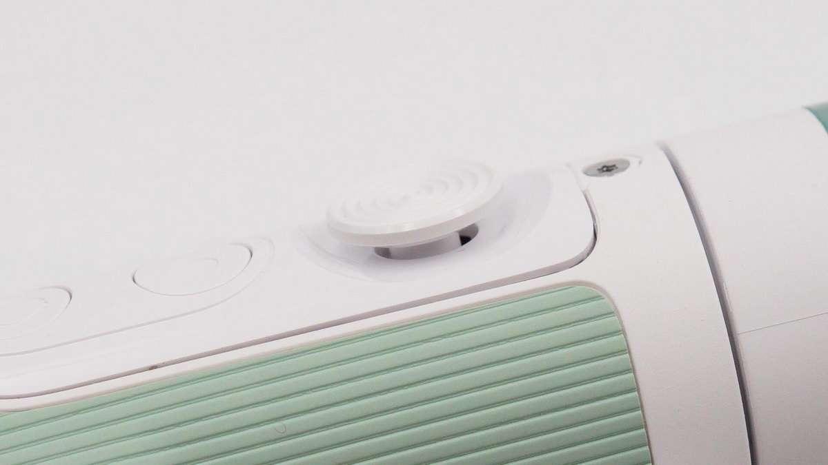

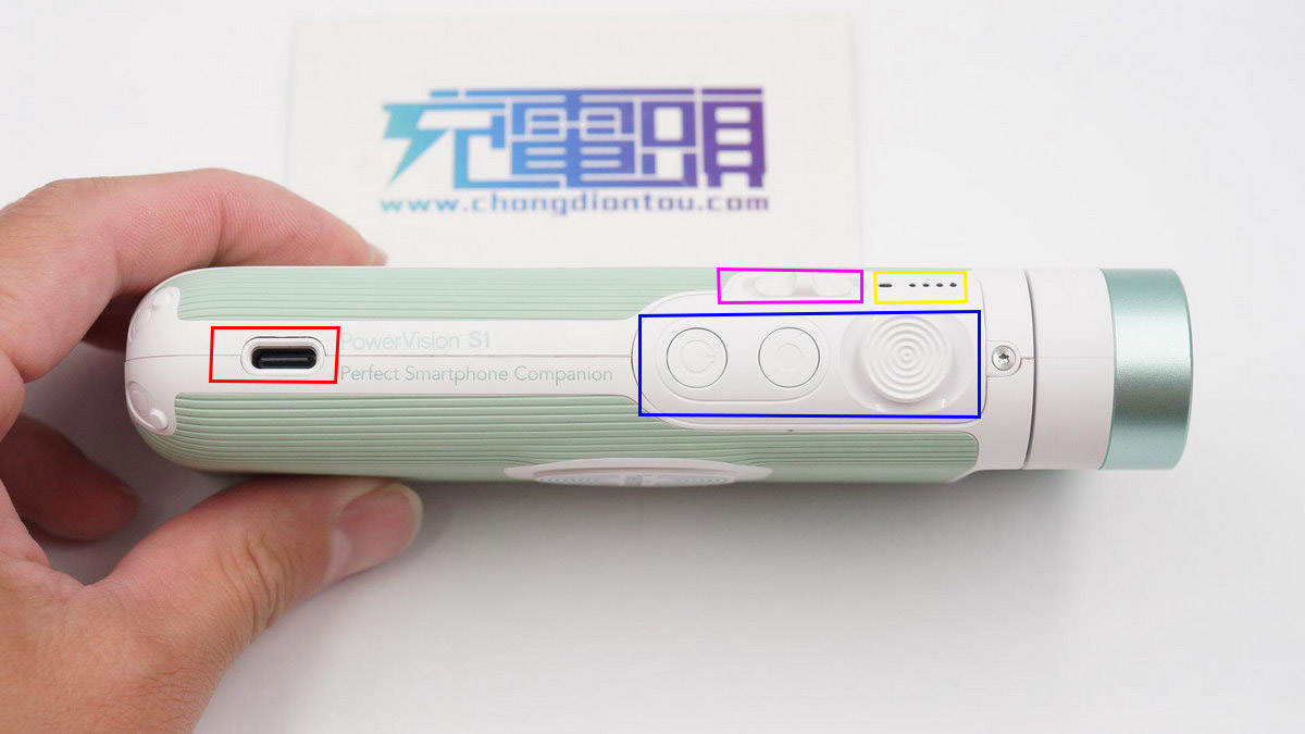

侧面设有USB-C接口(红框)、电源键、拍摄按键、五向按键(蓝框内从左到右三个)、变焦滑杆(紫框)、状态/电量指示灯(黄框)。
五向按键摇杆式设计,按住按键上、下、左、右摇动,可控制随动S1拍摄方向在俯仰、航向方向转动。此外五向按键短按两下,云台回中;短按三下切换前后置摄像头。

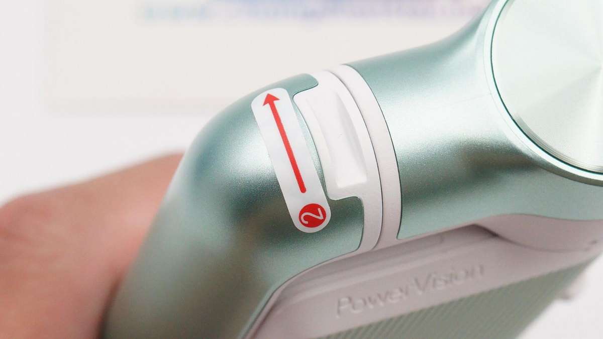

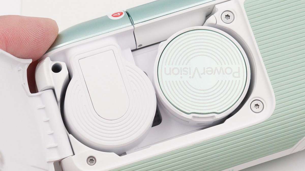

机身背面设有电机仓盖,并贴有打开提示标签。
打开仓盖,内设凹槽装放横滚电机(右)和俯仰电机(左)。

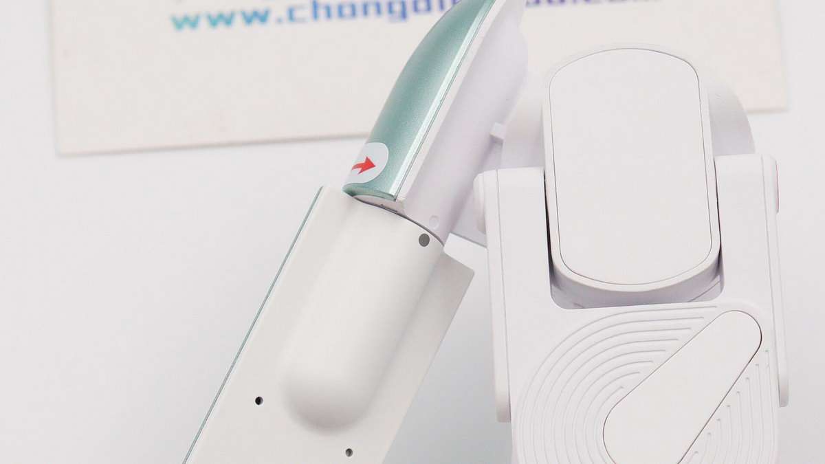

主机臂和航向电机连接处贴有提示贴纸。
根据贴纸提示方向外翻即可将主机臂取出。

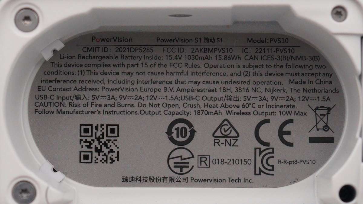

凹槽底部印有产品参数信息
名称:PowerVision 随动S1
型号:PVS10
电池容量:1030mAh/15.4V/15.86Wh
USB-C输入/输出:5V3A、9V2A、12V1.5A
无线充输出:10W
臻迪科技股份有限公司
产品已经通过了KC、CE认证。

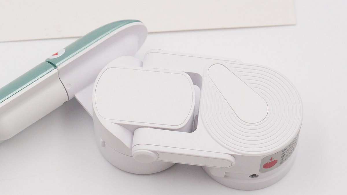

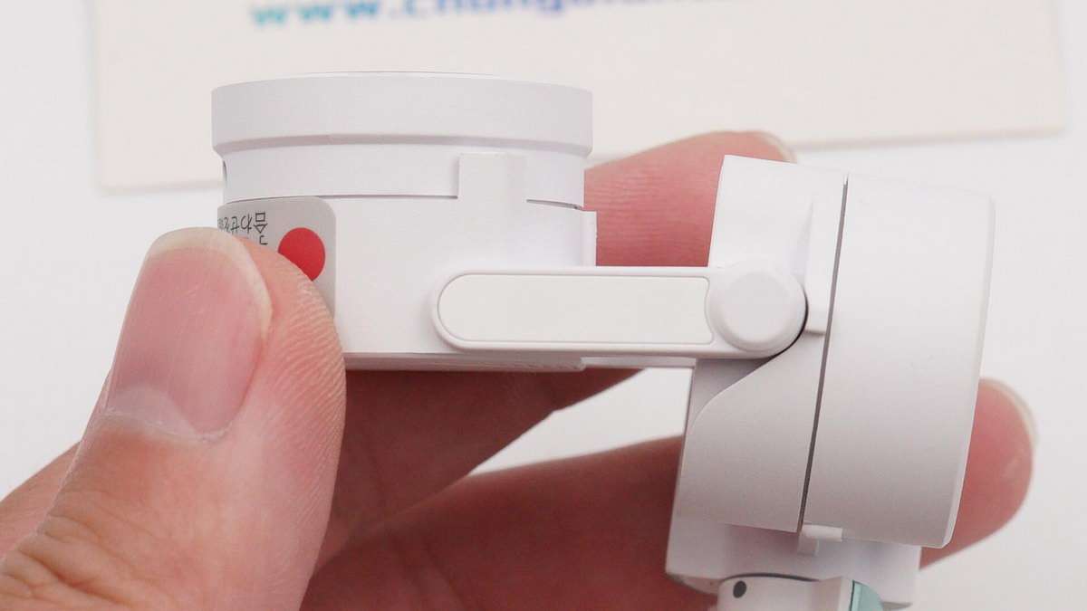

主机臂头部也是可旋转设计,实现手机水平旋转拍摄。
横滚电机可上下旋转,实现手机横向或竖直拍摄。

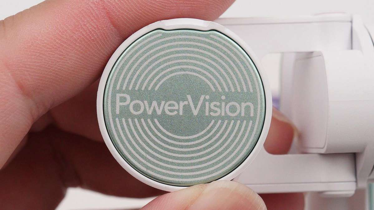

横滚电机正面是磁吸吸盘,并设计成无线充电线圈样式,中心是PowerVision品牌。
两个电机通过横滚阻尼轴连接。
S1主机底部设有三脚架,并设有槽孔进行收纳。
三脚架展开即可对S1主机进行支撑固定。

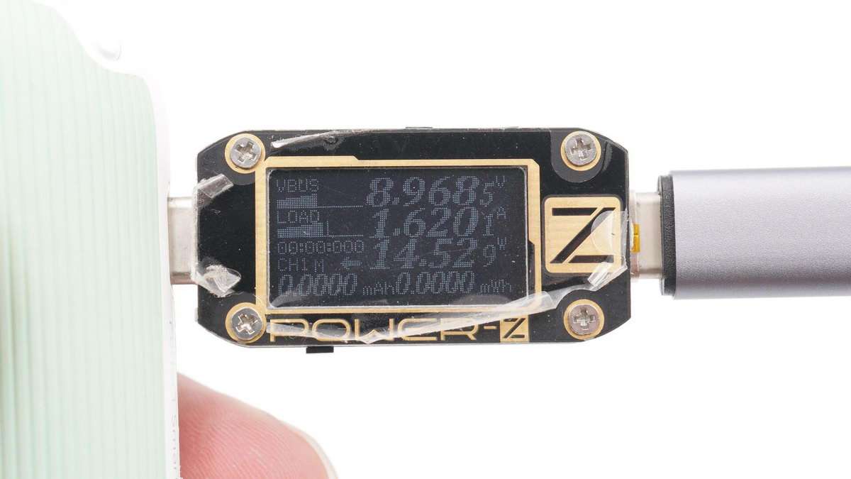

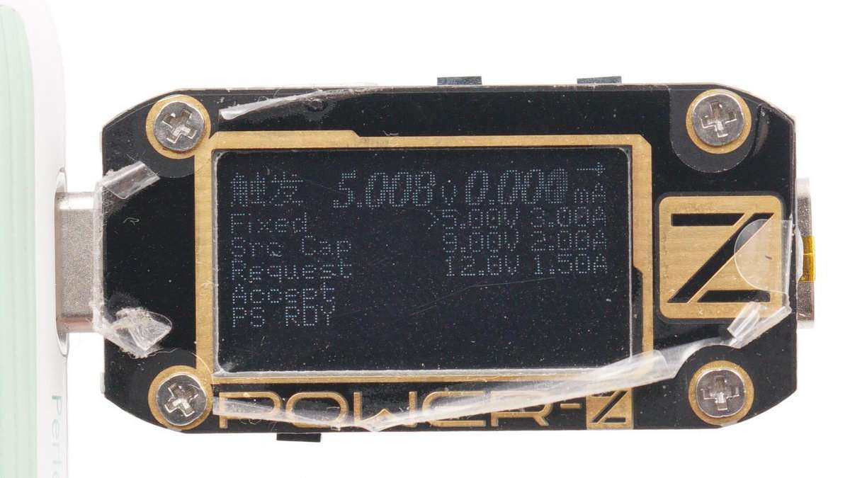

使用ChargerLAB POWER-Z KM001测得USB-C口支持AFC和PD3.0快充协议。
此外还具备5V3A、9V2A、12V1.5A三组固定电压档位。
给PowerVision 随动S1充电,测得充电功率为9V 1.6A 14.5W。

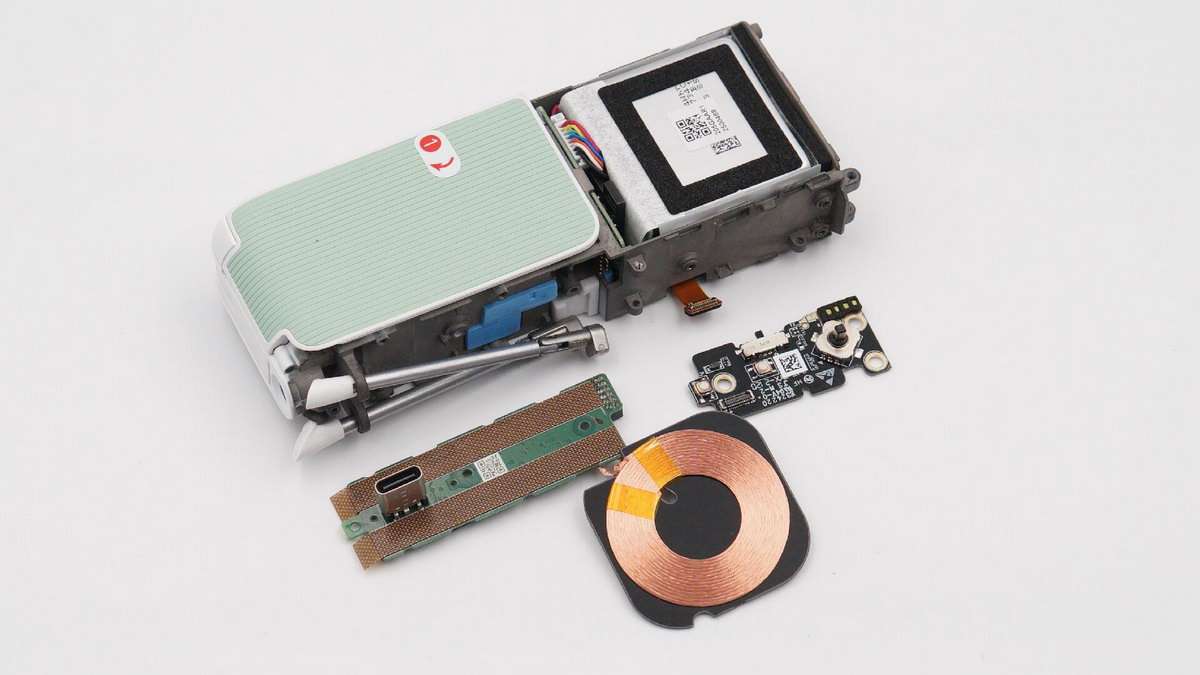

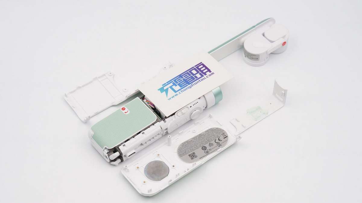

将PowerVision 随动S1机身壳拆开,采用的是卡扣封装固定。

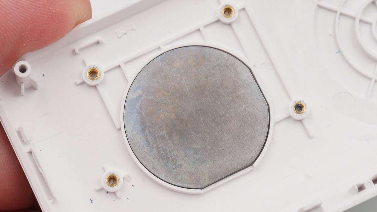

正面机身壳上固定有一块金属板。

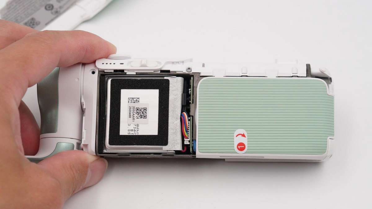

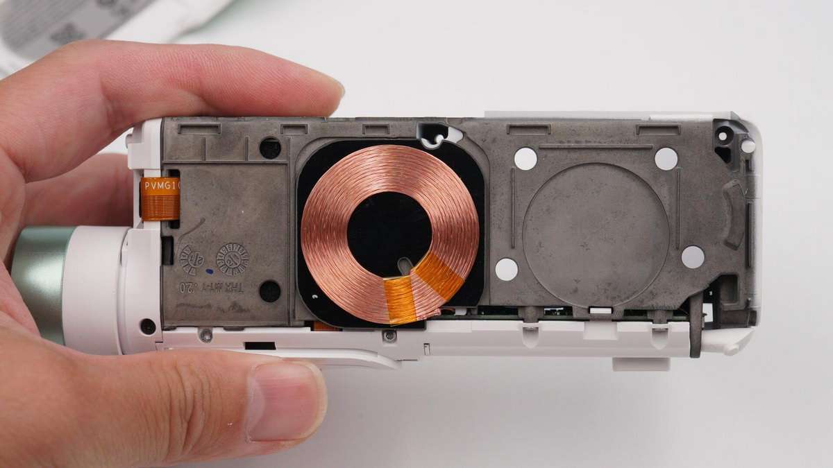

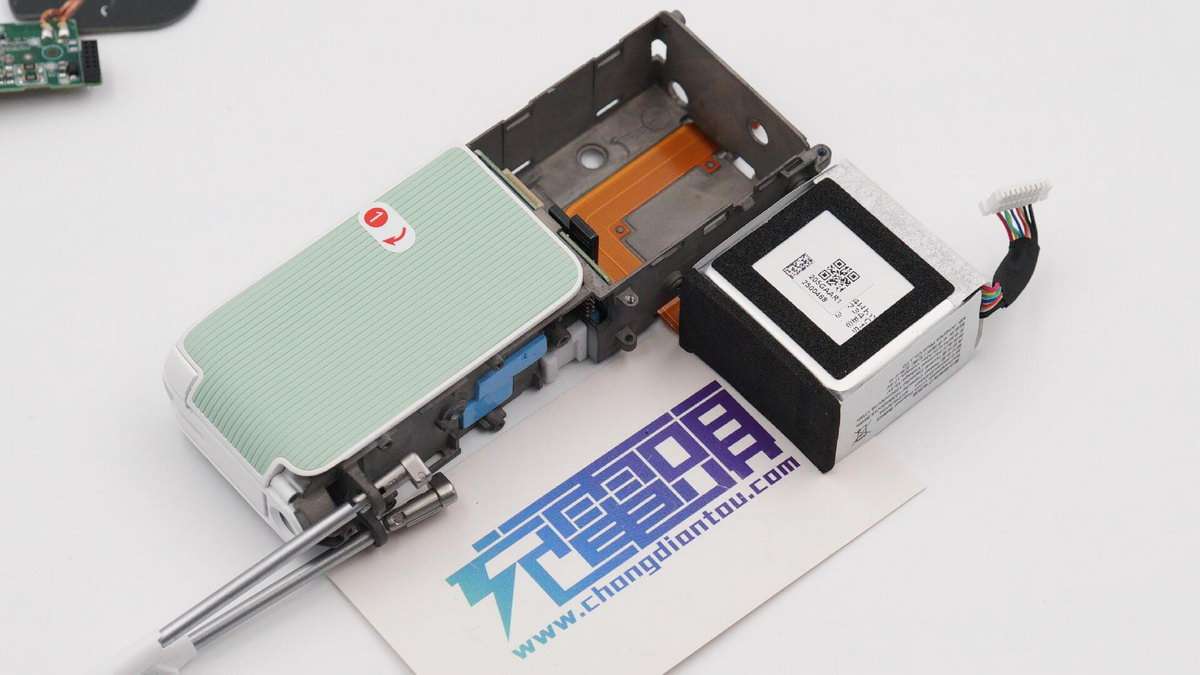

S1主机内部,正面整个覆盖一块大型金属散热板,左侧露出连接排线,中间放置无线充电线圈。
另一面左侧放置电池组,导线插拔式设计。
侧面白色塑料壳使用螺丝固定。
继续将内部塑料壳拆掉。

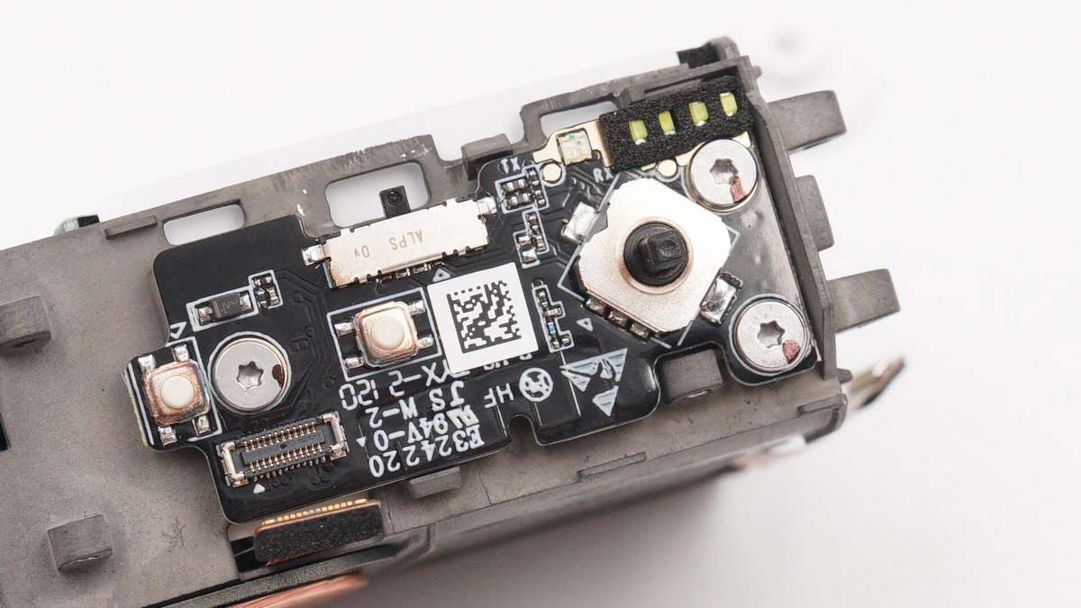

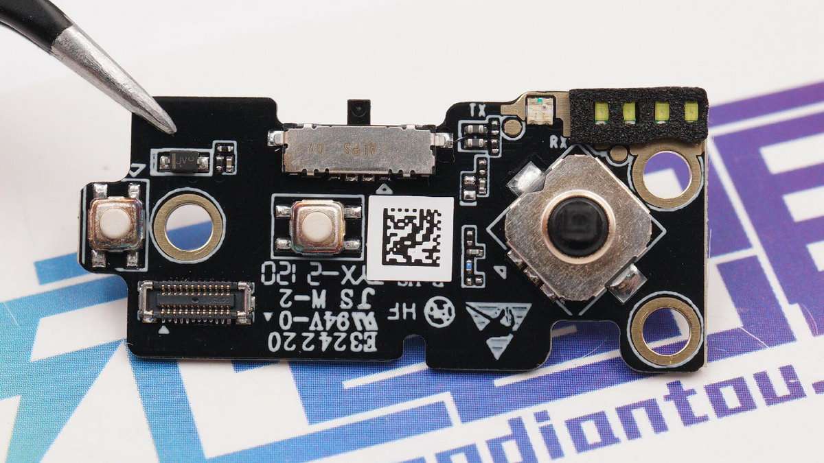

USB-C母座焊接在绿色小板上,其它功能按键设在黑色小板上。
小板使用螺丝固定。
将这两块小板拆下。
功能按键小板正面一览。

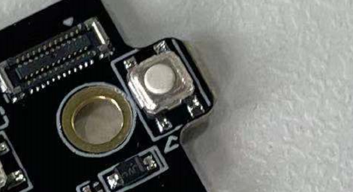

电源键特写。

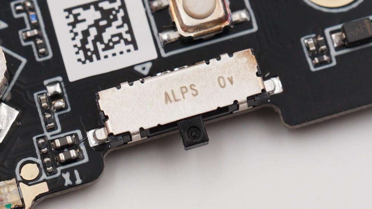

变焦滑杆键特写。

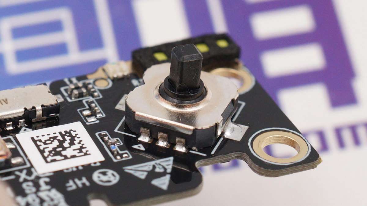

五向按键特写。

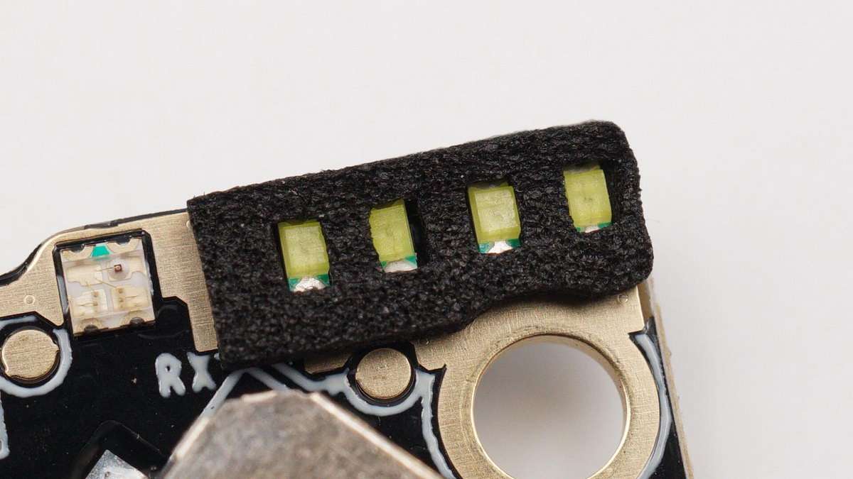

LED指示灯特写。

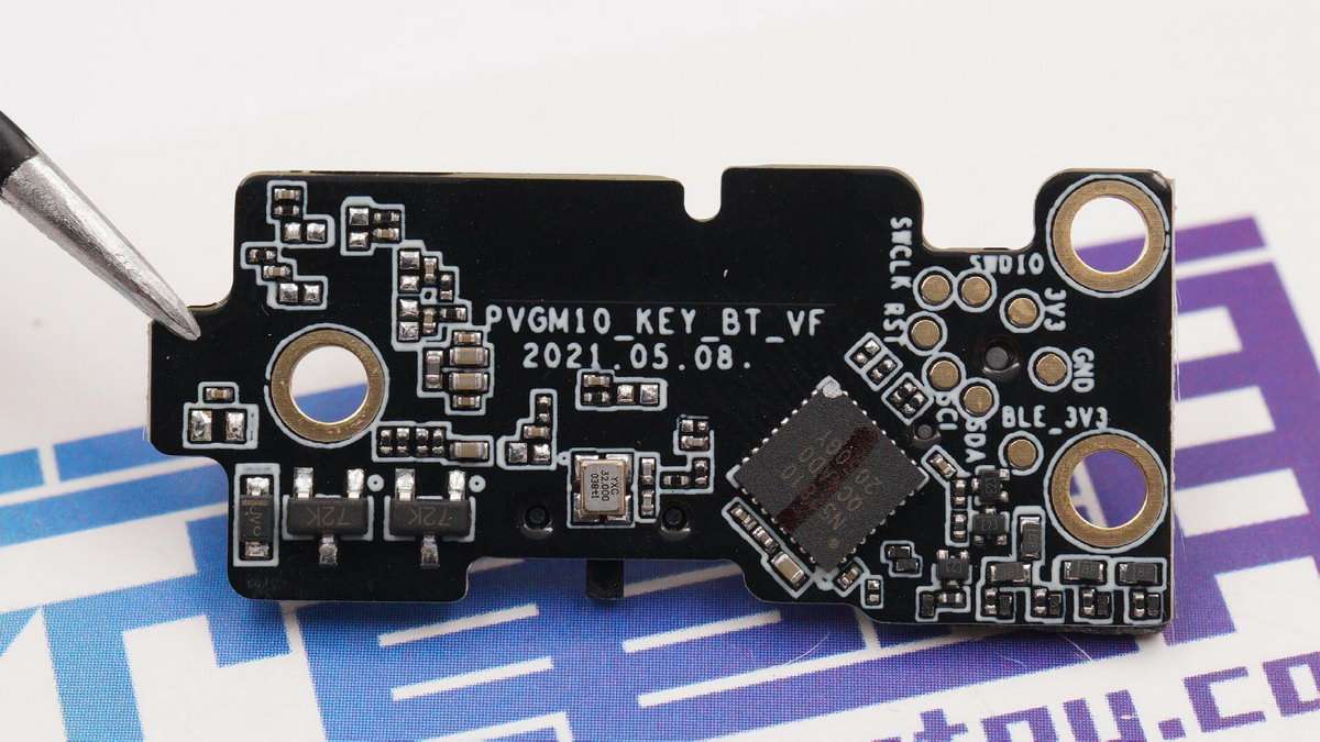

小板背面一览。

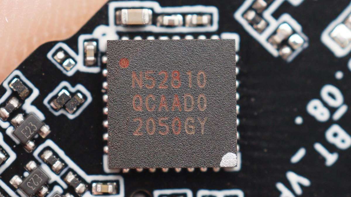

nRF52810,蓝牙5.2 SOC,用于遥控手机。

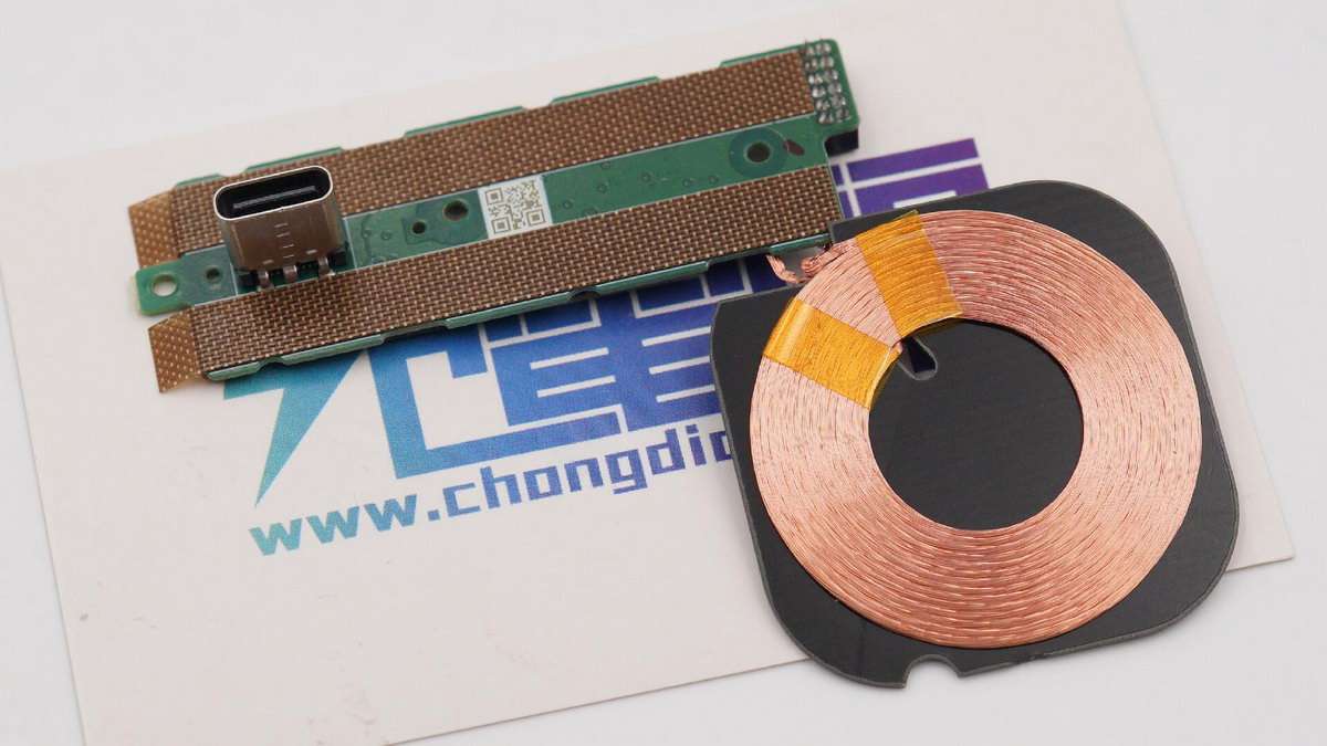

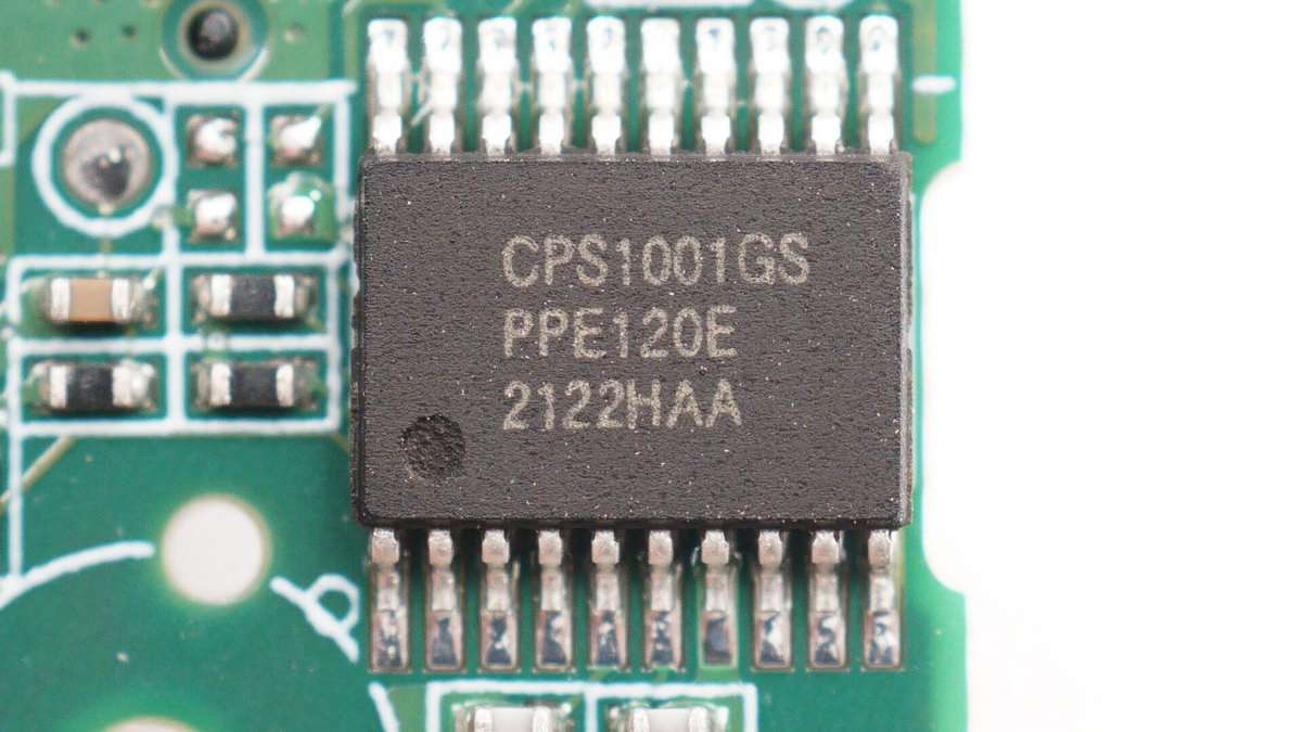

绿色小板背面连接无线充电线圈。

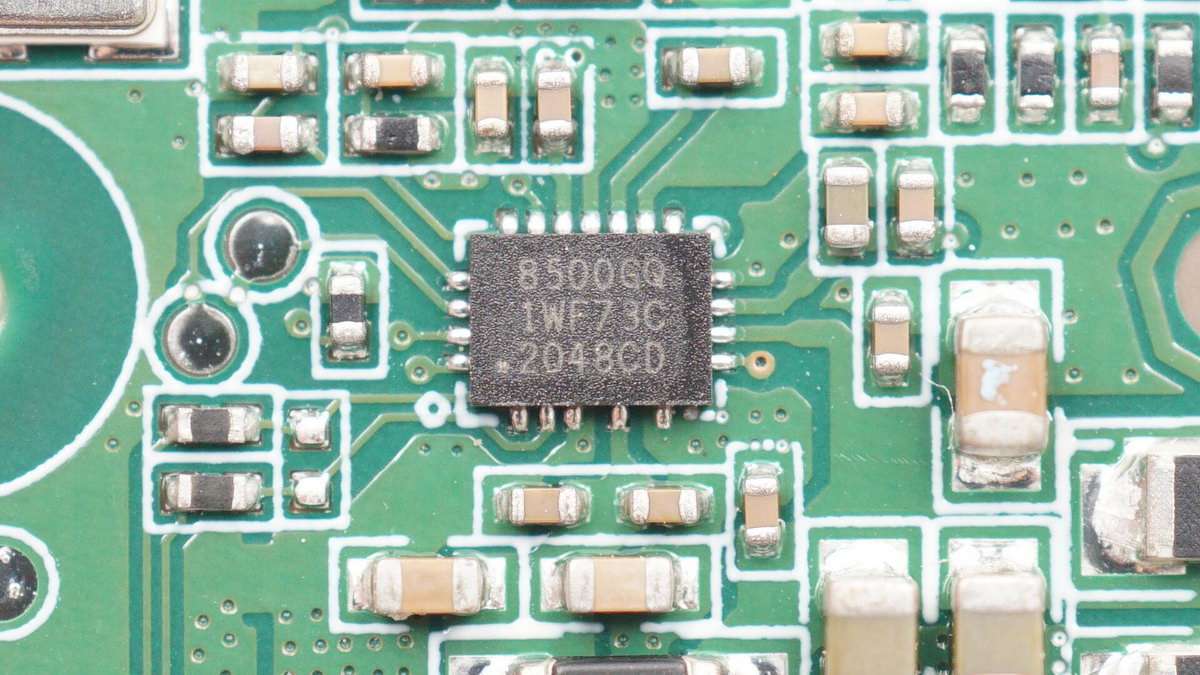

小板背面有两颗芯片。

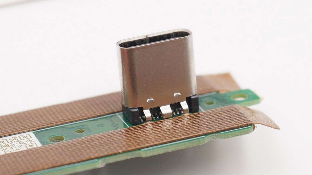

USB-C母座特写,垂直过孔焊接。

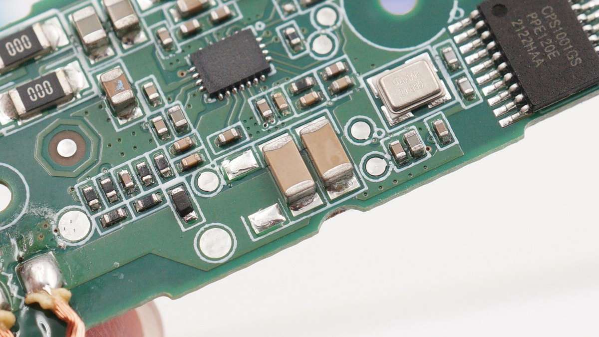

丝印CPS1001GS。
丝印8500GQ。
两颗NPO谐振电容特写。

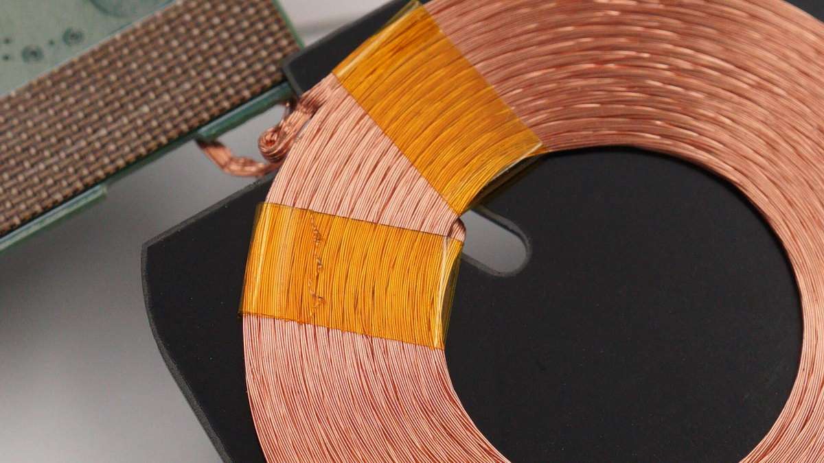

无线充电线圈特写,利兹线绕制。

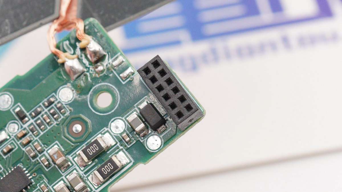

连接插槽特写。

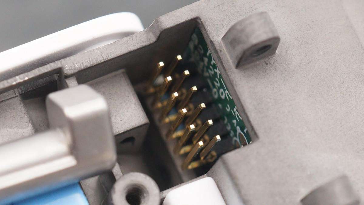

连接排针特写,镀金抗氧化。

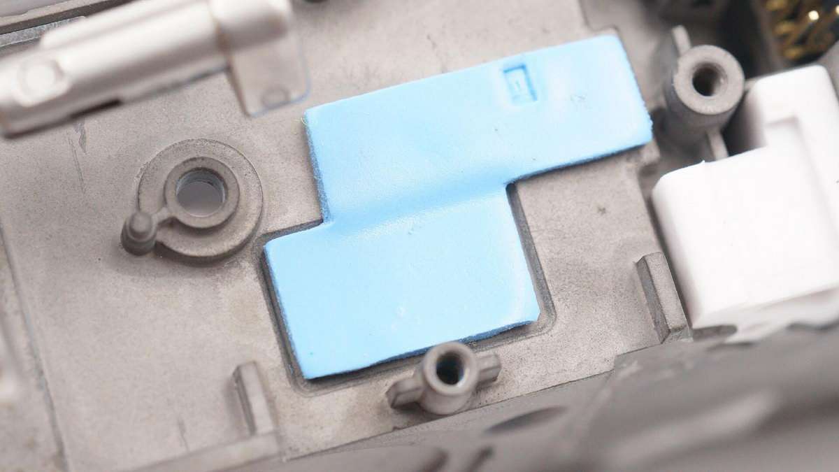

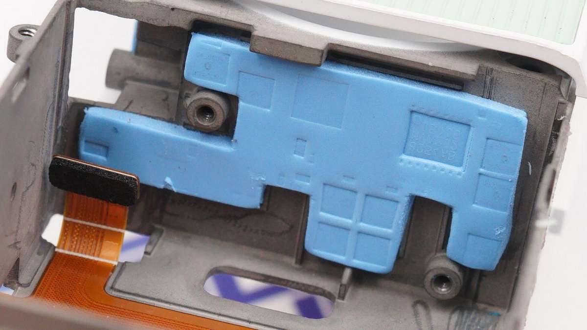

蓝色导热垫特写。

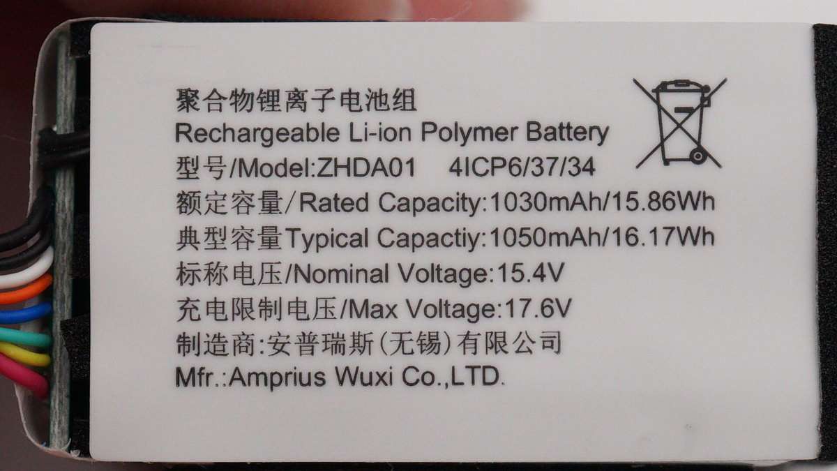

将电池组取出,电池顶面以及底部贴有缓冲保护泡棉。
侧面印有电池参数信息
型号:ZHDA01
额定容量:1030mAh/15.86Wh
典型容量:1050mAh/16.17Wh
标称电压:15.4V
充电限制电压:17.6Wh
制造商:安普瑞斯(无锡)有限公司

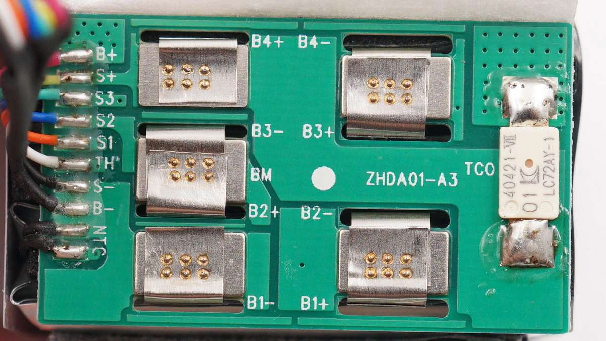

电池组头部贴有绝缘纸,撕掉可以看到电池组和小板点焊连接,4串电池组,小板左侧有一颗过流保险丝。
电池组和PCB板间有塑料板隔离。
板子背面还有蓝色导热垫帮助散热。

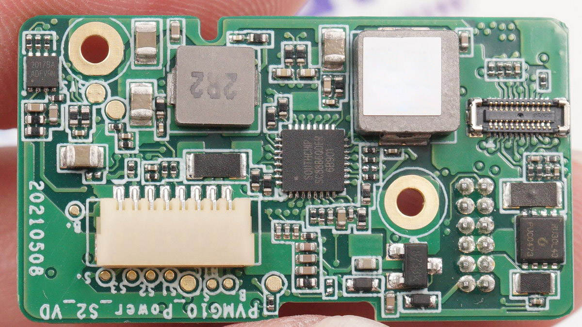

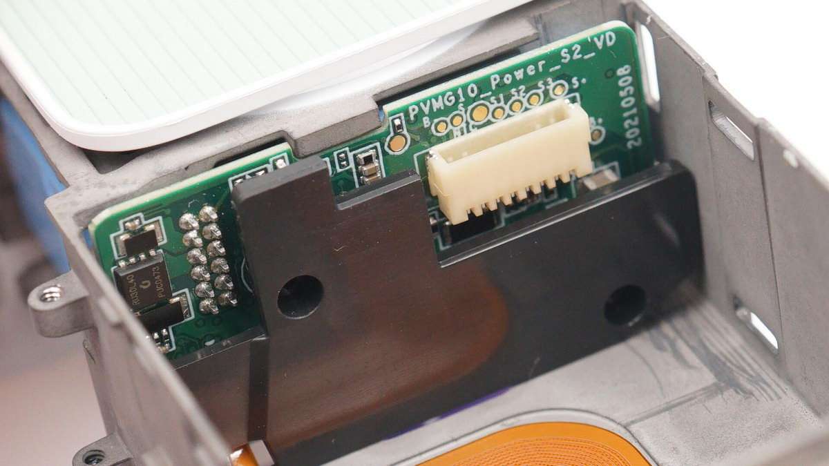

小板正面一览,中心设有一颗升降压控制器,实现电池充放电。
小板背面一览,右下角设有锂电保护电路。
USB-C口输入输出电压控制采用英飞凌CYPD3171,属于CCG3PA系列,其内建ARM Cortex-M0处理器,64KB Flash 8KB SRAM,支持QC4.0、APPLE 2.4A,AFC、BC1.2等充电协议。

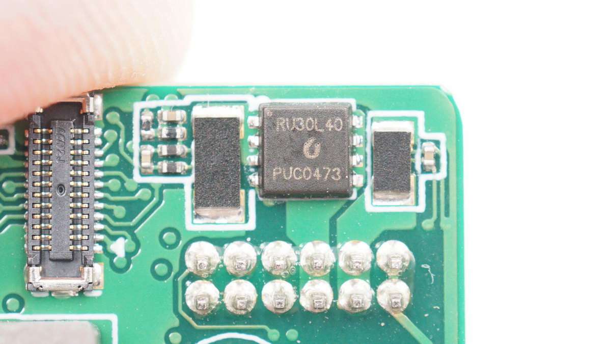

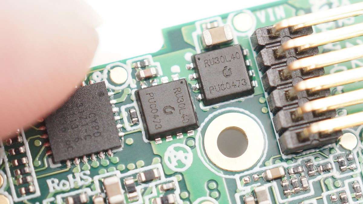

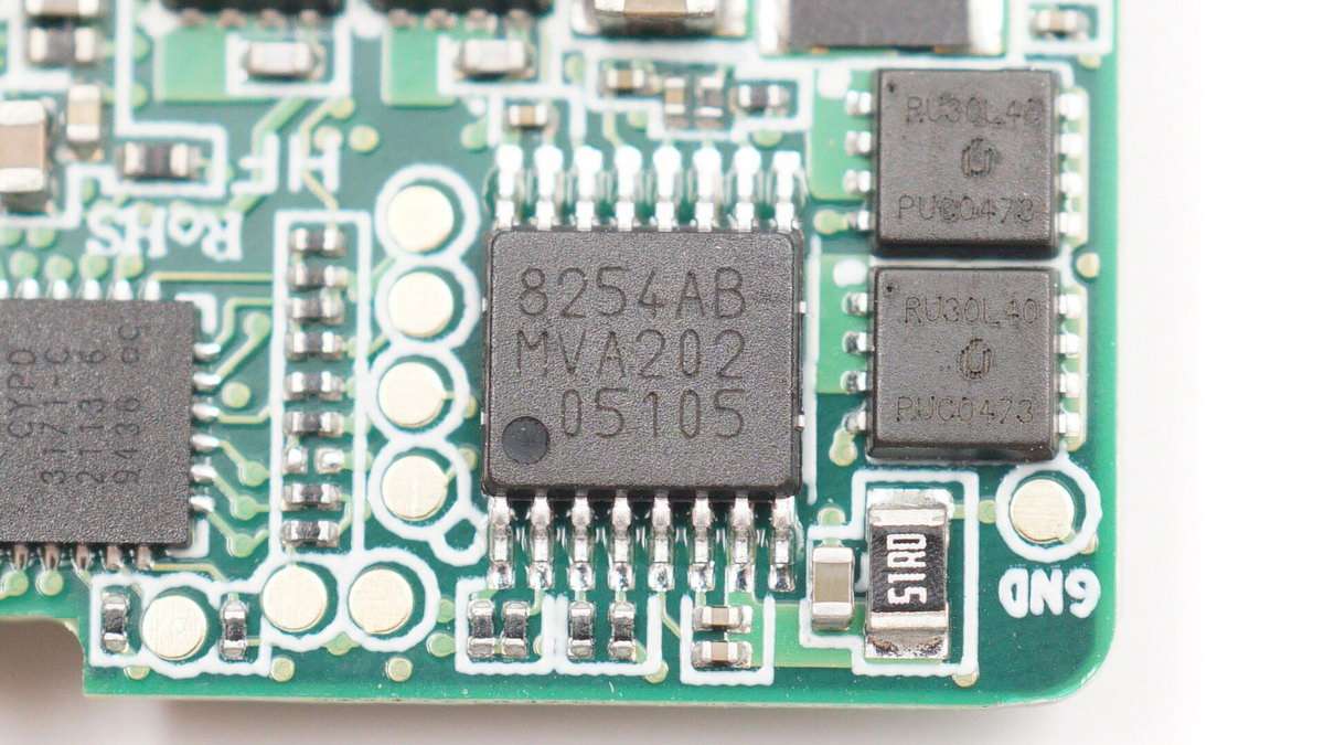

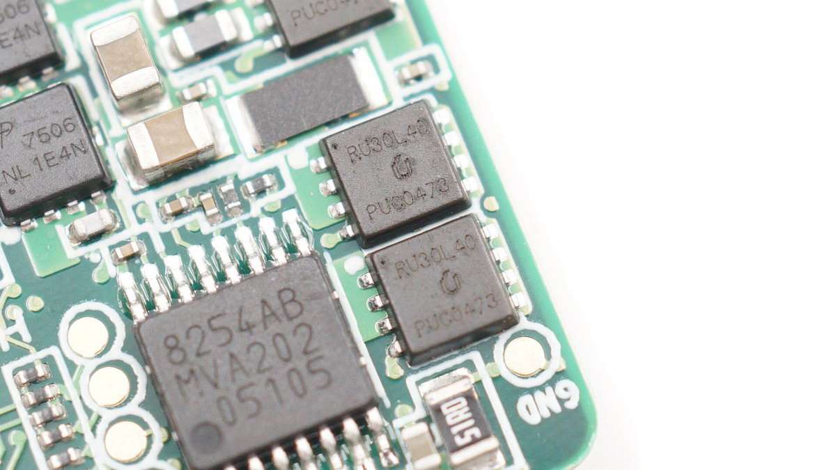

旁边两颗MOS管用于输入输出切换保护,来自锐骏,型号RU30L40M2,PMOS管,耐压30V,PDFN3333封装
ABLIC S-8254AB,3-4串锂电池保护IC。
旁边两颗锂电保护管也是采用的锐骏RU30L40M2。

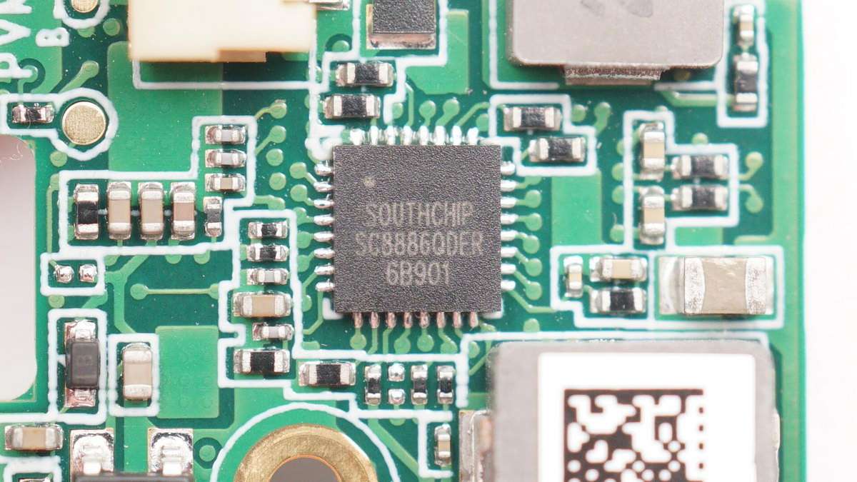

采用南芯SC8886升降压控制器进行升降压,实现电池组充放电。SC8886是南芯推出的第四代升降压控制器产品,在国内处于领先地位。也是国内第一个集成NVDC路径管理的升降压充电芯片,可满足笔记本内1-4节的电池充电,并集成符合Intel规范的相关功能,填补了国内空白。

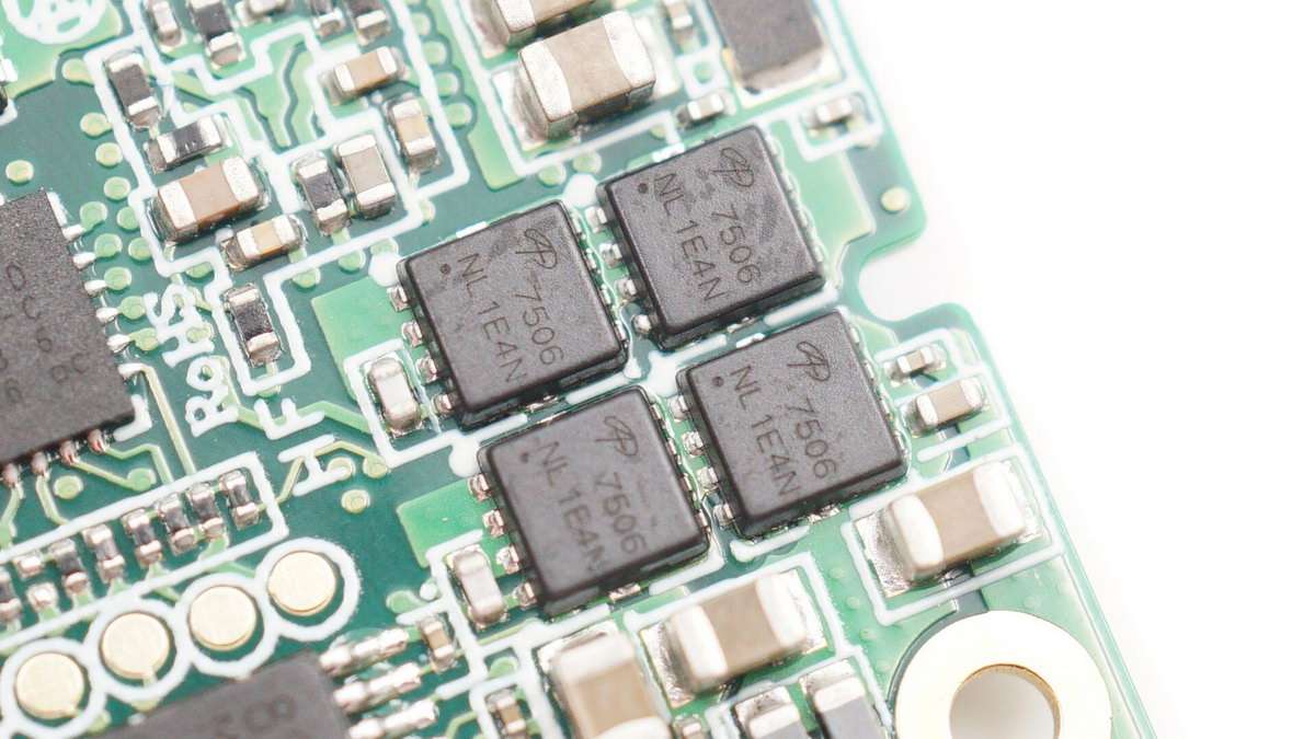

南芯SC8886外置四颗同步开关管组成H桥,外置一颗BATFET进行电池控制。两颗取样电阻分别用于输入电流和电池端电流采样。SC8886支持I2C数字通信,内置8通道10bitADC可采集系统功率、适配器输入电压、系统输出电压、电池端电压、输入输出电流和电池充放电电流,通过数字接口送至主机,读取系统运行功率。

外置四颗同步开关管采用AOS AON7506,耐压30V,采用DFN 3*3 EP封装。

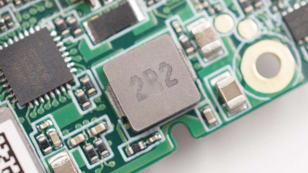

2R2升降压电感特写。
用于配电切换的锐骏RU30L40M2。

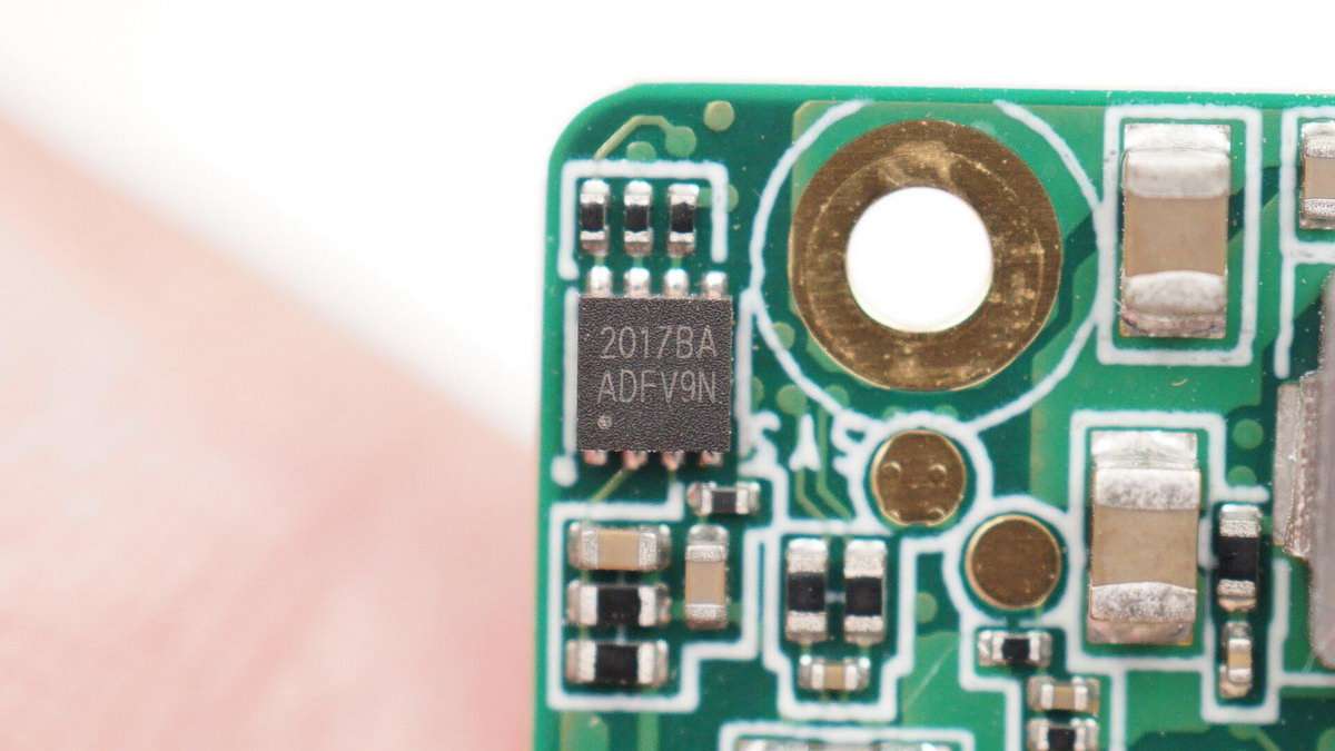

赛微 CW2017电量计。

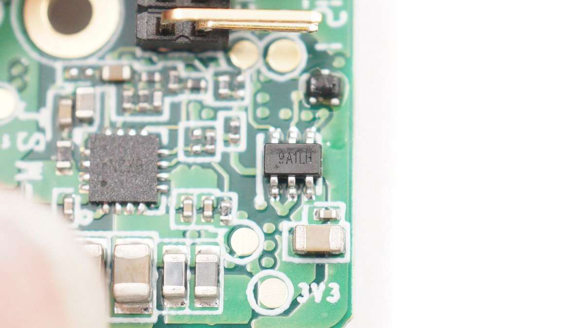

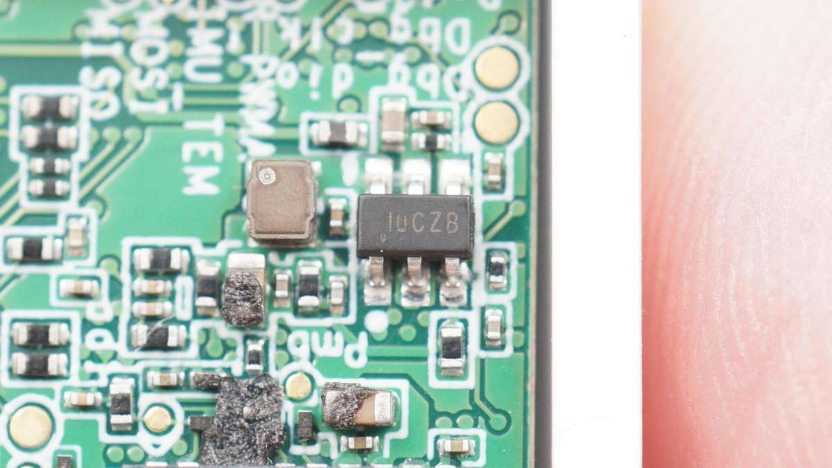

丝印9A1LH。
旁边一颗芯片丝印rNCXB。

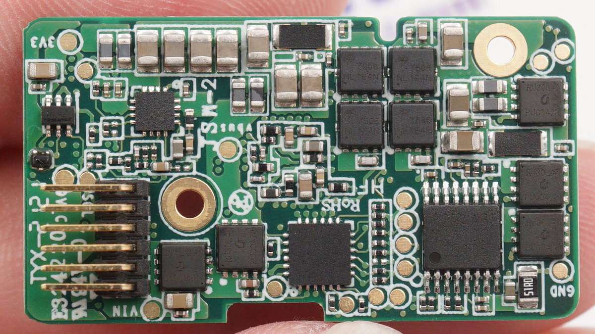

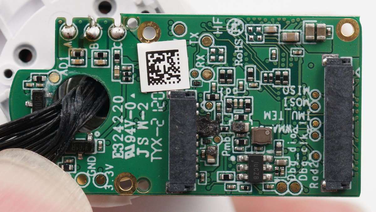

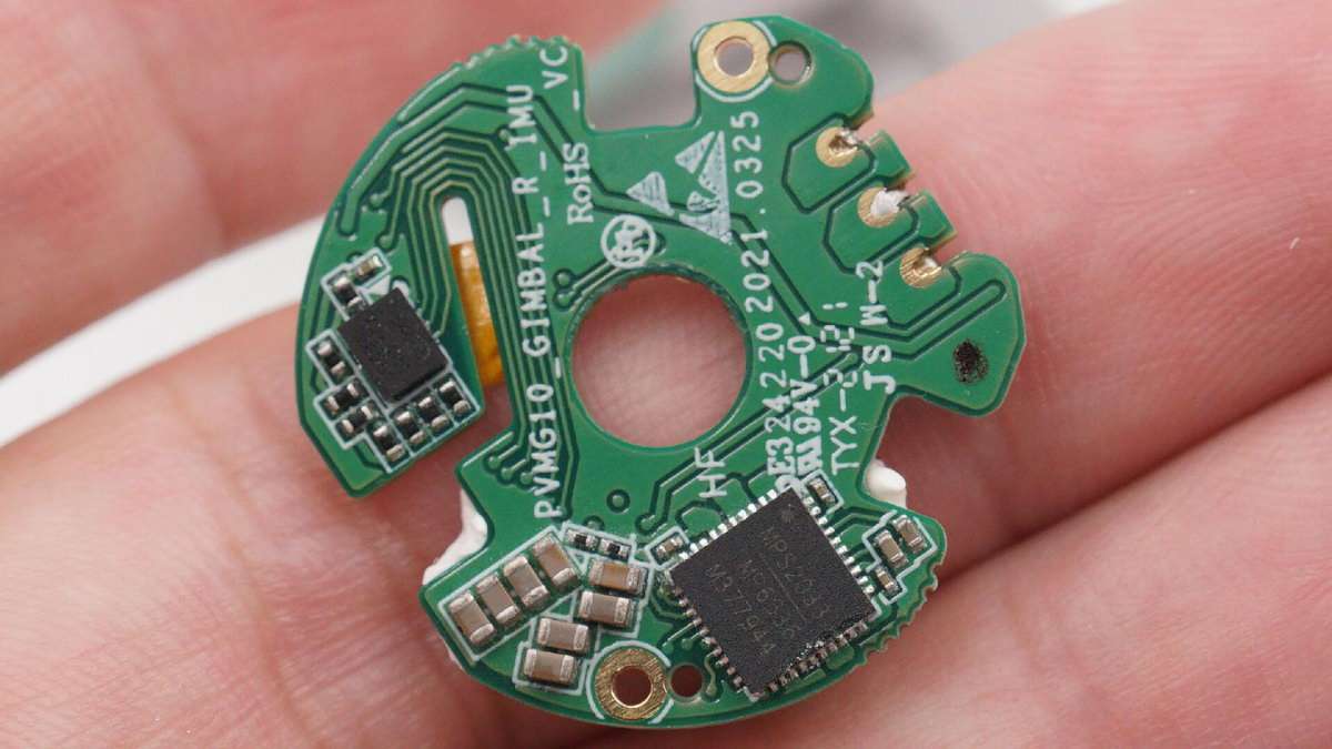

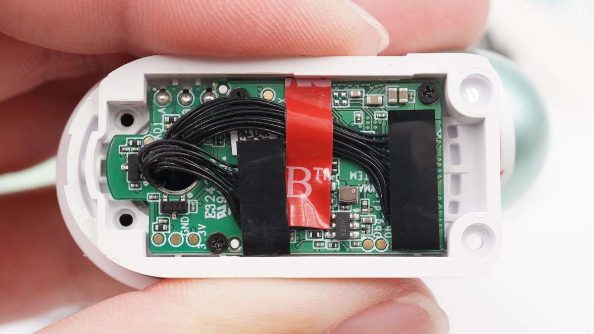

航向电机内有一块小板,螺丝固定,并贴有隔离板和胶带。
去掉隔离板和胶带,两组连接导线均为插拔式设计,两个插槽间有一颗降压IC。

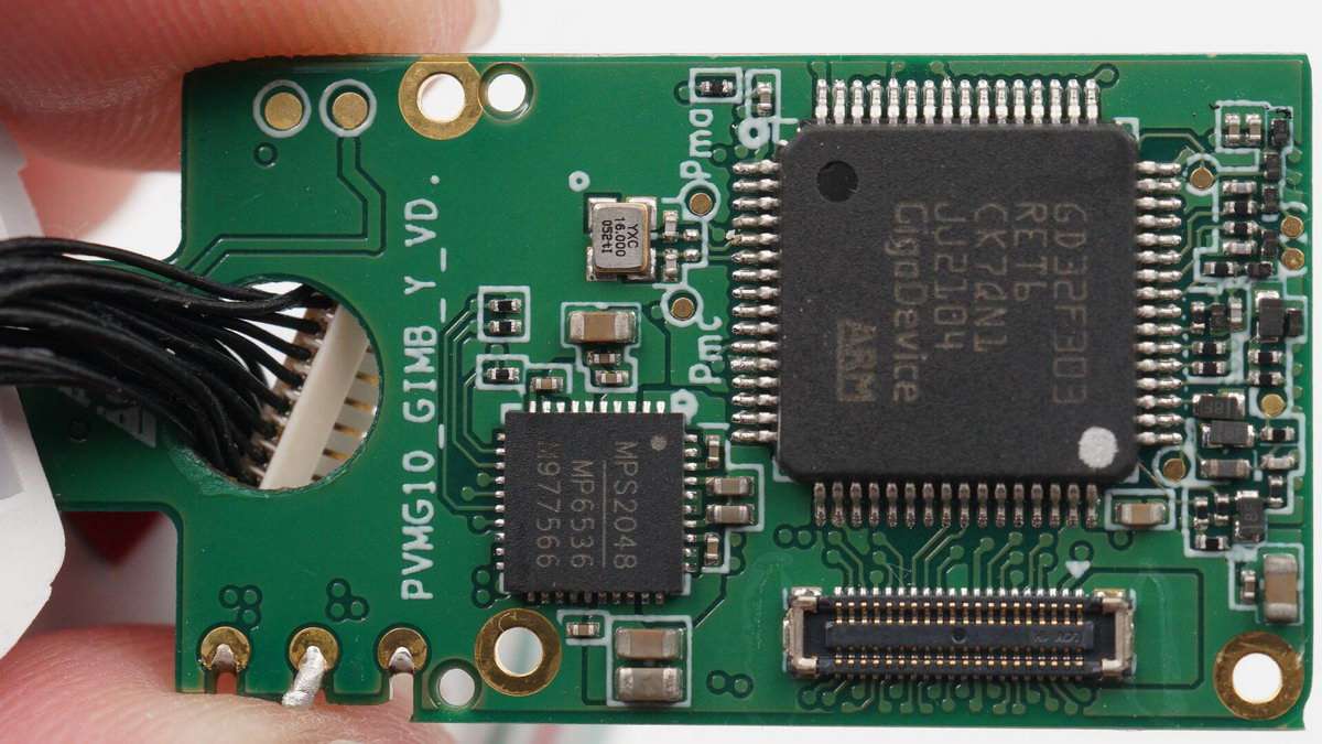

另一面有电机控制和驱动芯片。
矽力杰的降压IC,降压为主控芯片供电。

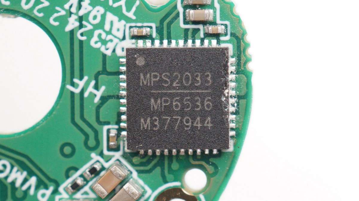

兆易创新主控单片机,GD32F303RET6,用于角度电机驱动控制。

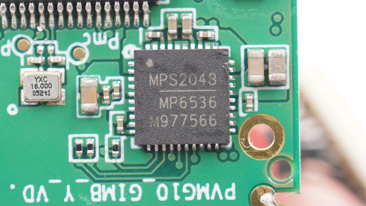

MPS MP6536三相直流无刷电机驱动器。

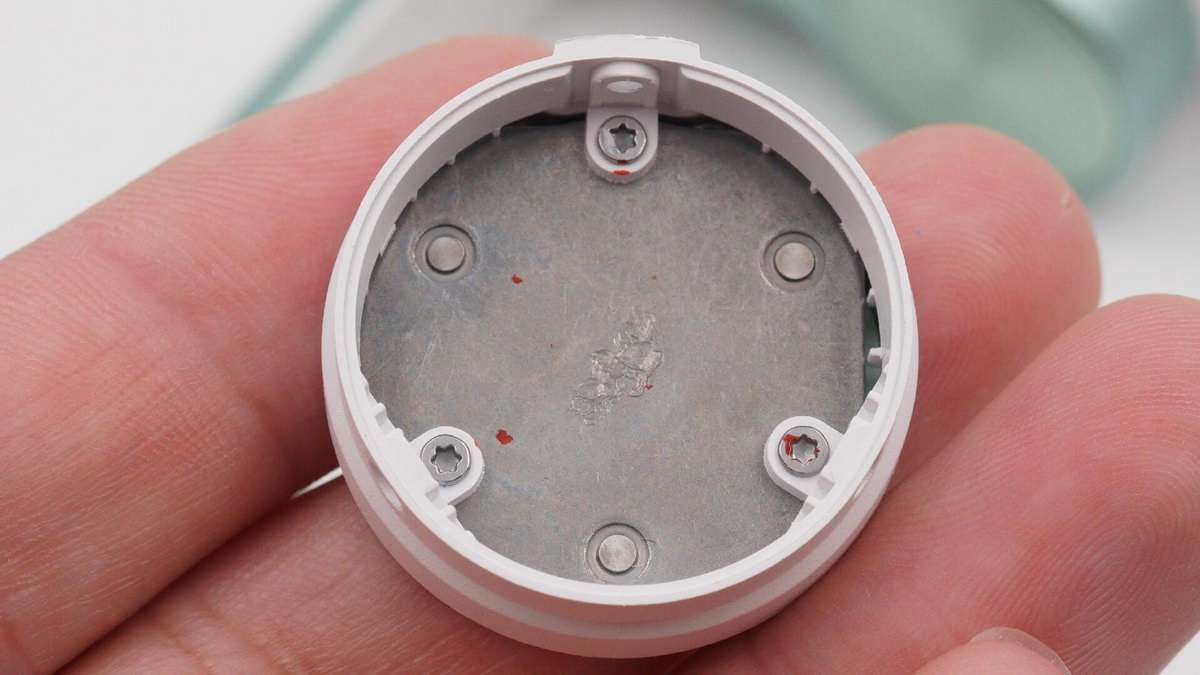

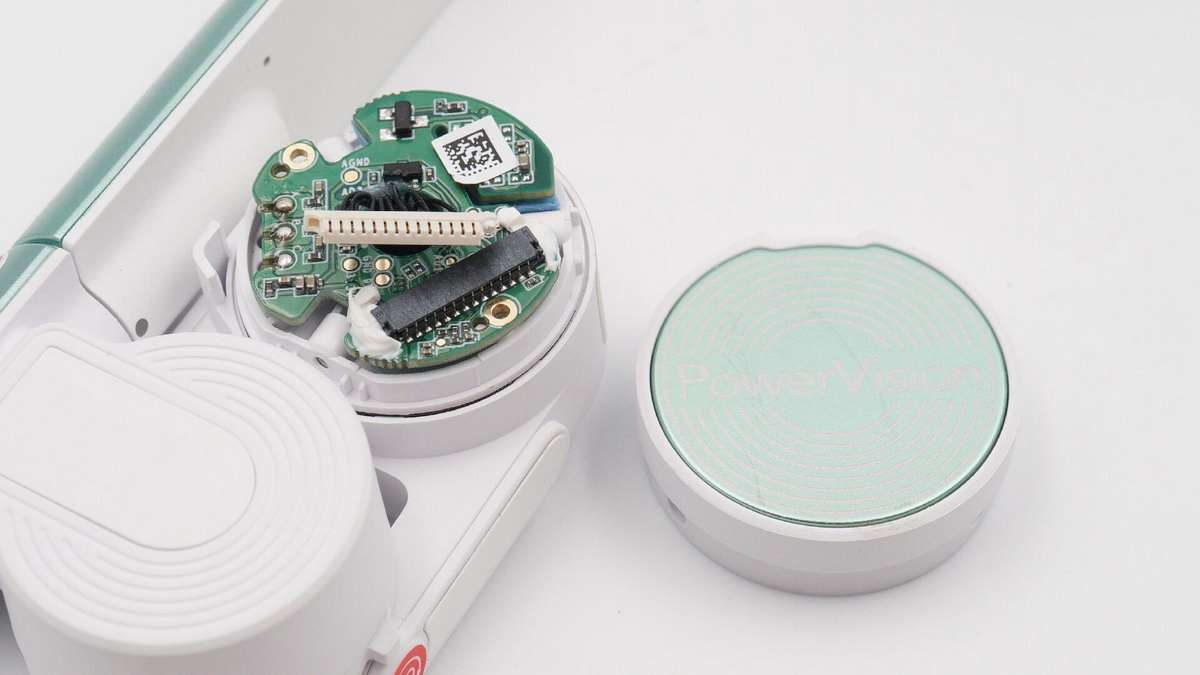

横滚电机拆开。
顶盖上固定有一块磁铁。

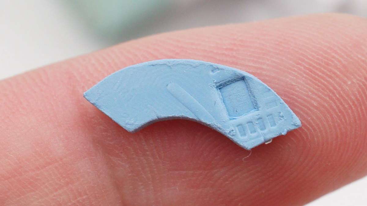

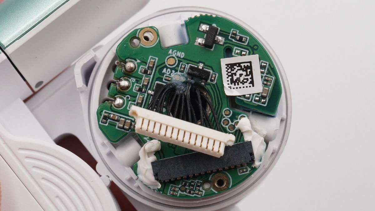

导线连接到横滚电机的小板上,也是插拔式设计。小板打胶固定,底下有一块导热垫。
导热垫特写。

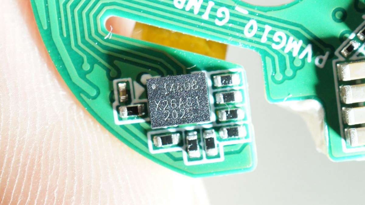

小板另一面也有一颗控制芯片和驱动器。
丝印X26AC1控制芯片,用于控制驱动器。
驱动器也是采用的MPS MP6536,驱动横滚电机和俯仰电机。
