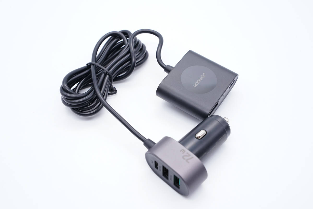

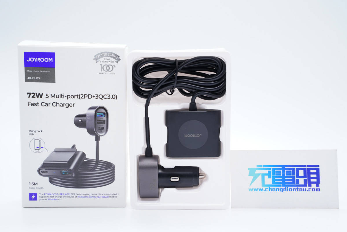

机乐堂这款72W多口车充由车充本体、背夹充电器和连接线缆三部分组成。

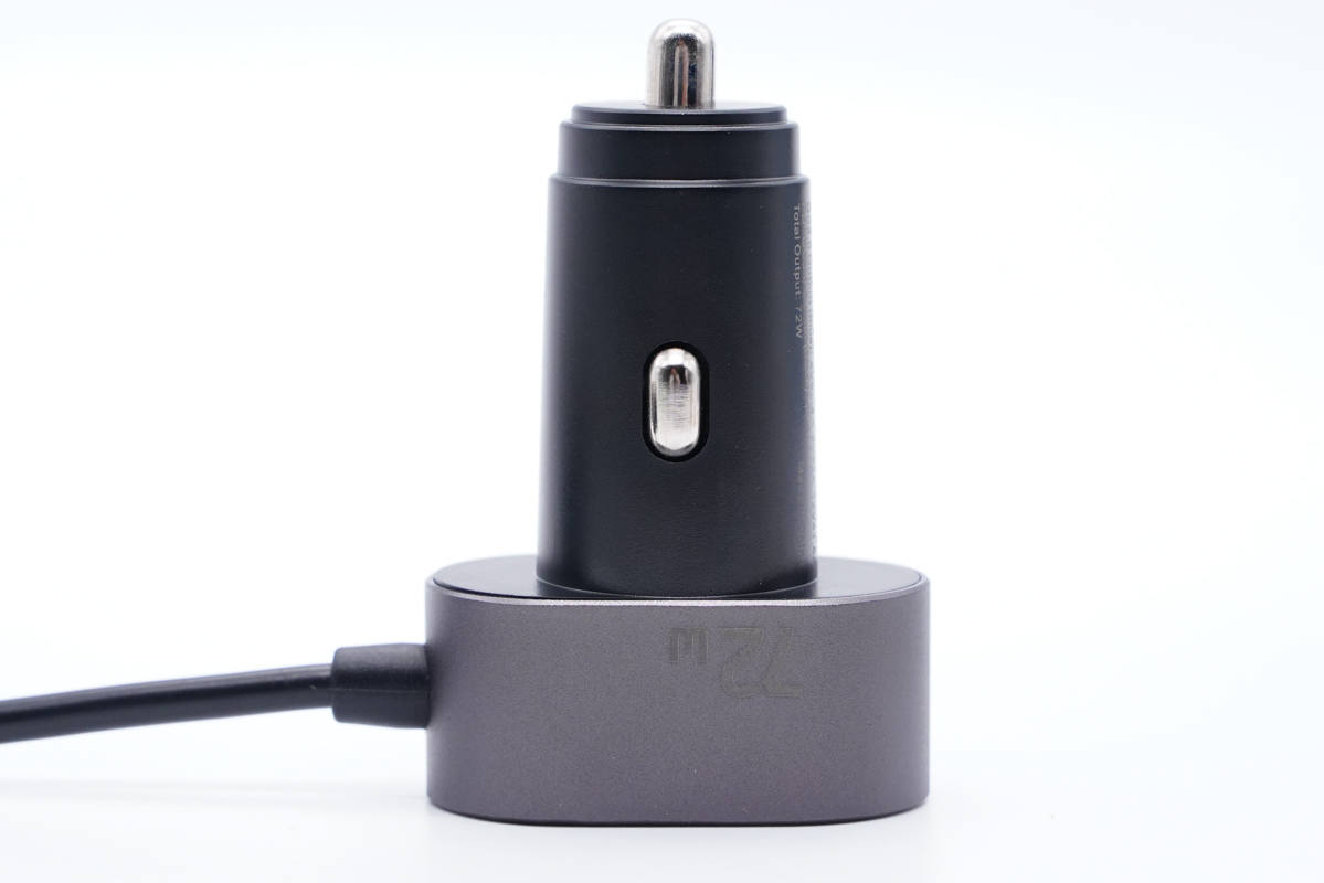

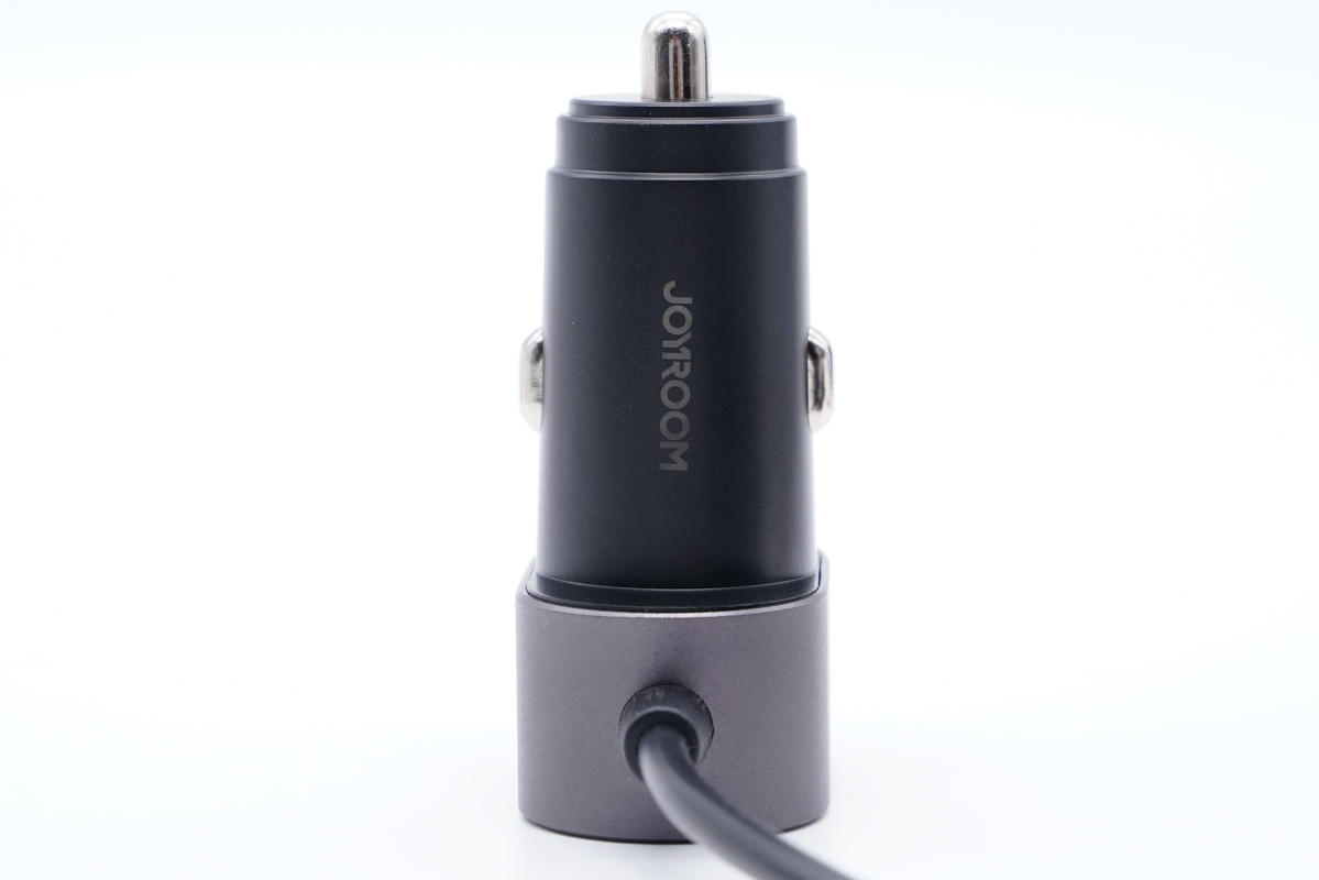

车充本体为T字造型设计,外壳为PC材质塑料和铝合金金属壳,环形金属壳套在车充机身头部装饰,表面喷砂手感光滑

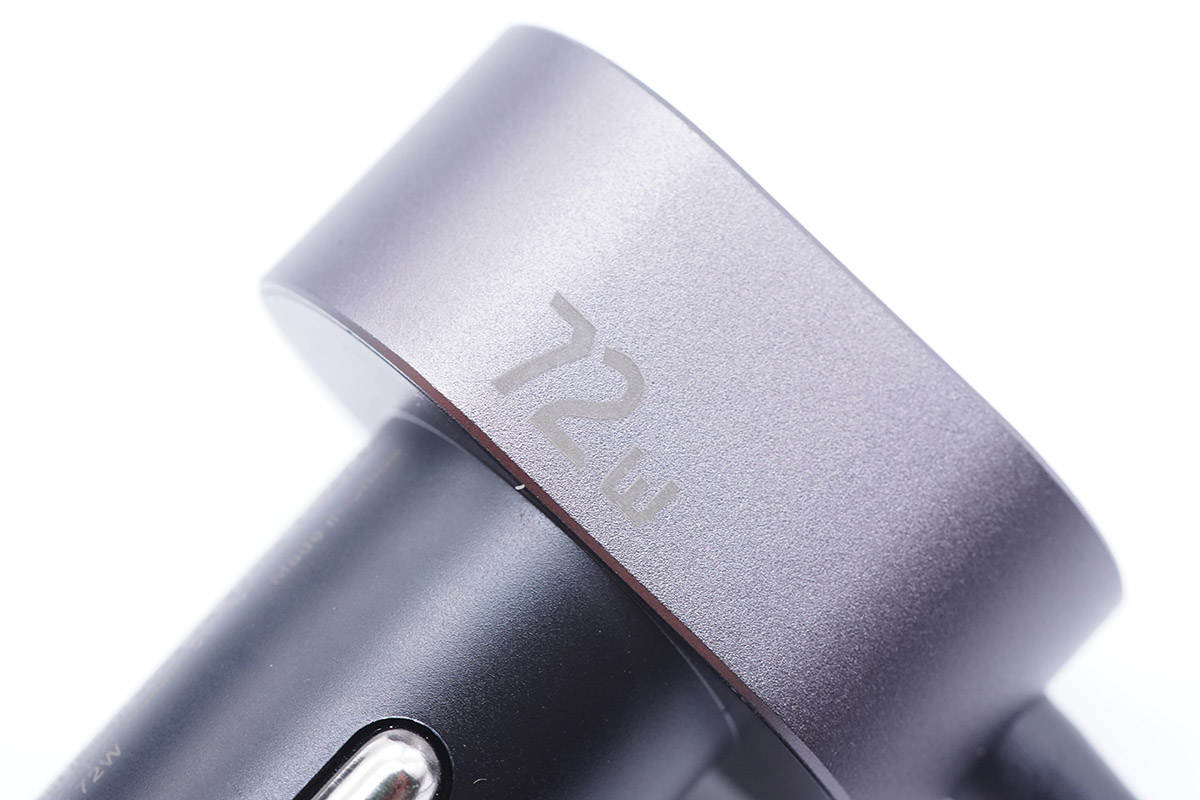

金属壳上镭雕72W字样,表明产品输出功率。

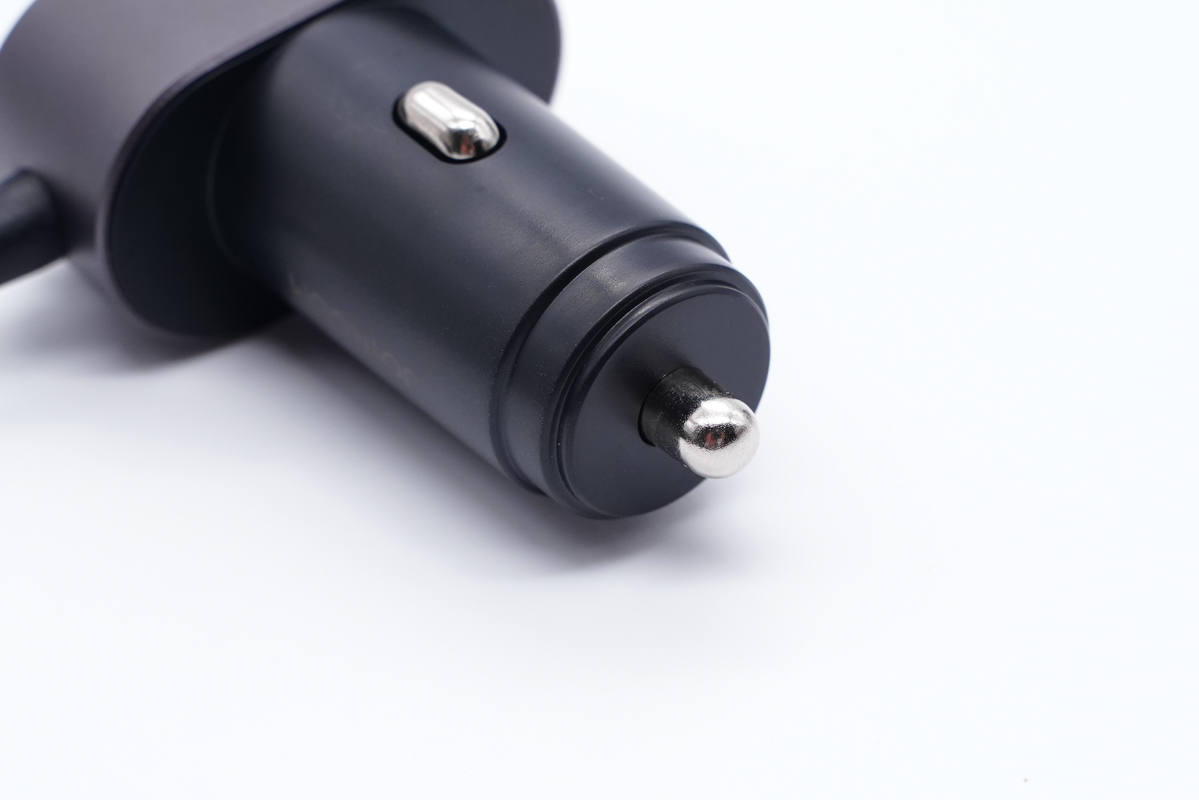

车充输入端外壳帽盖外观设计。

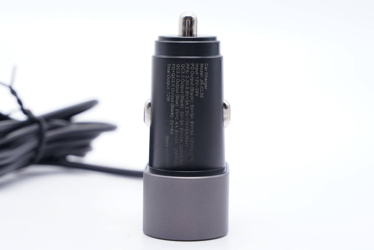

圆柱机身壳上印有JOYROOM品牌。

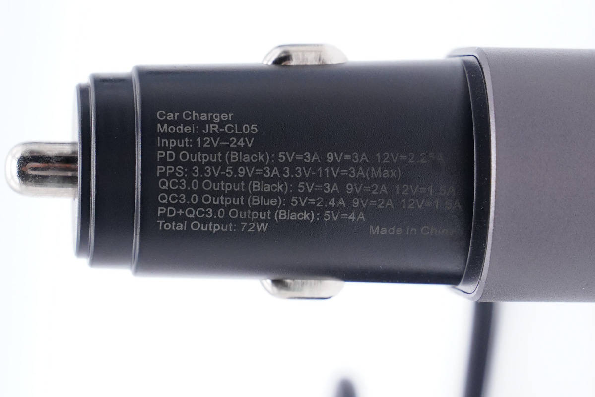

另一面印有车充参数信息。
型号:JR-CL05
输入:12-24V
PD输出:5V3A、9V3A、12V2.25A
PPS:3.3-5.9V3A、3.3-11V3A
QC3.0输出(黑):5V3A、9V2A、12V1.5A
QC3.0输出(蓝):5V2.4A、9V2A、12V1.5A
PD+QC3.0输出(黑):5V4A
总输出:72W
生产商:东莞市机乐堂电子科技有限公司
制造商:深圳市德瑞成电子有限公司
监制:深圳市耐拓能源科技有限公司

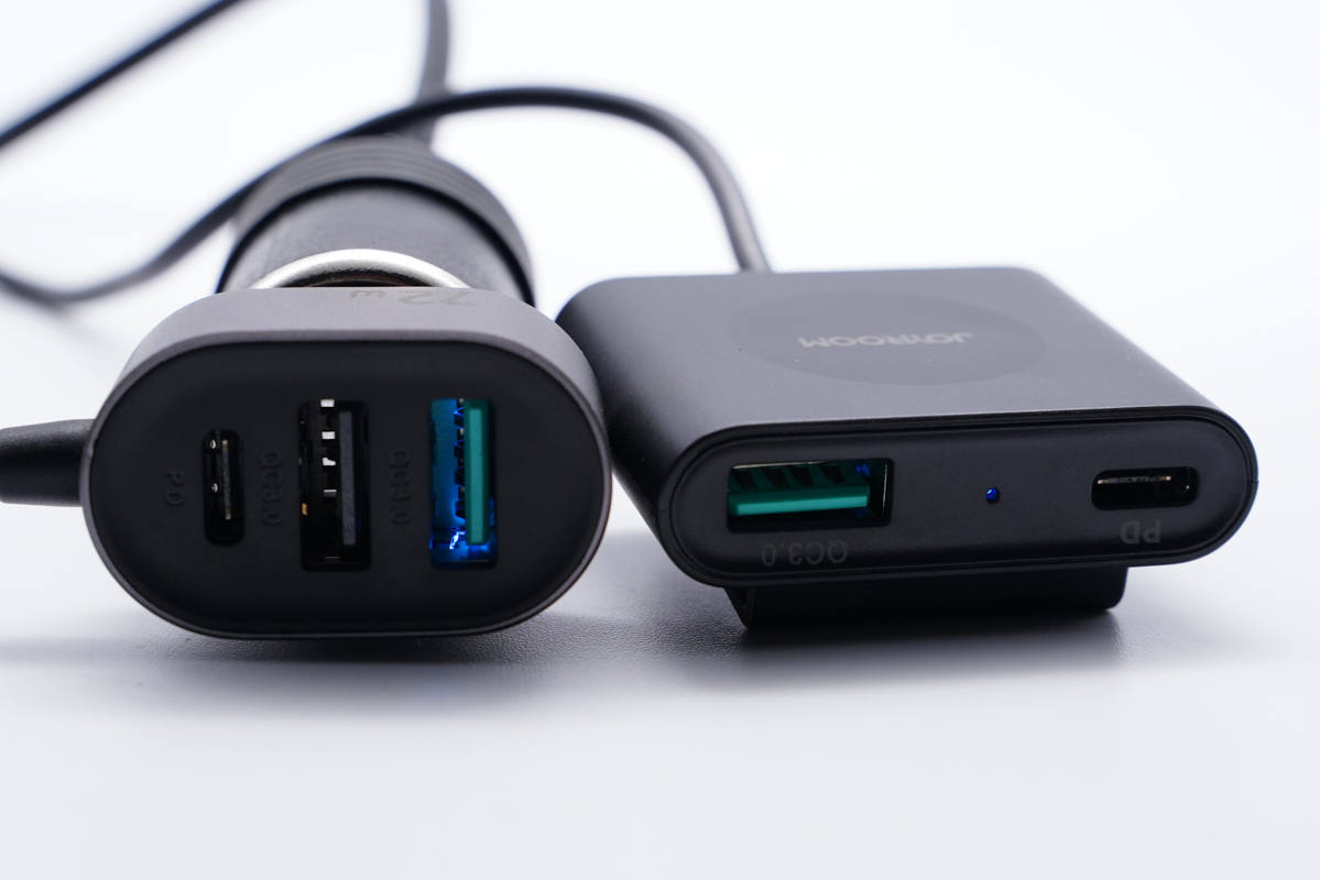

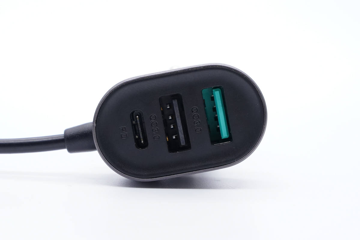

输出顶面内凹,配有2A1C三个接口,分别为黑色胶芯和蓝色胶芯。

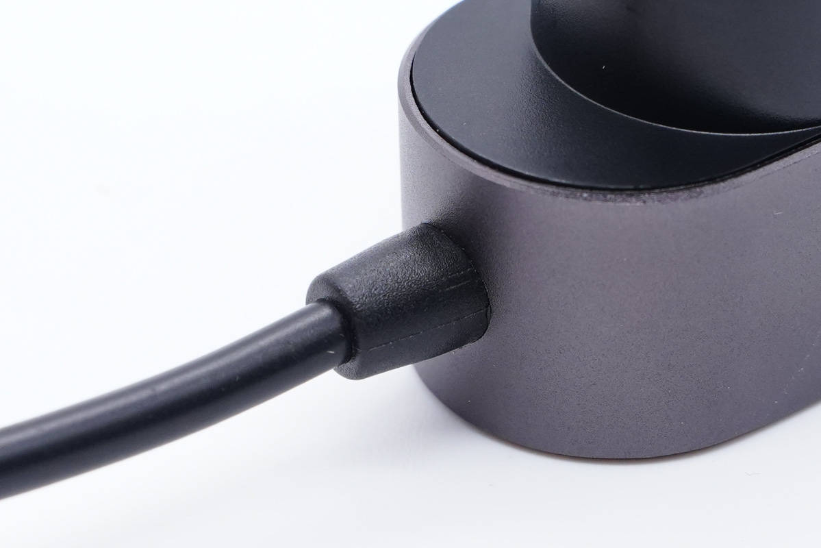

连接线缆两端做了抗弯折处理。
测得线缆长约148cm。

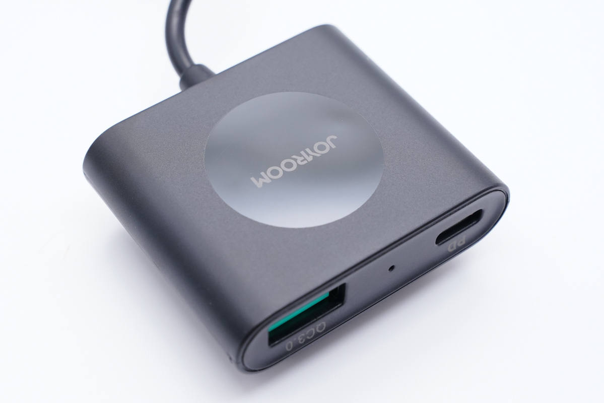

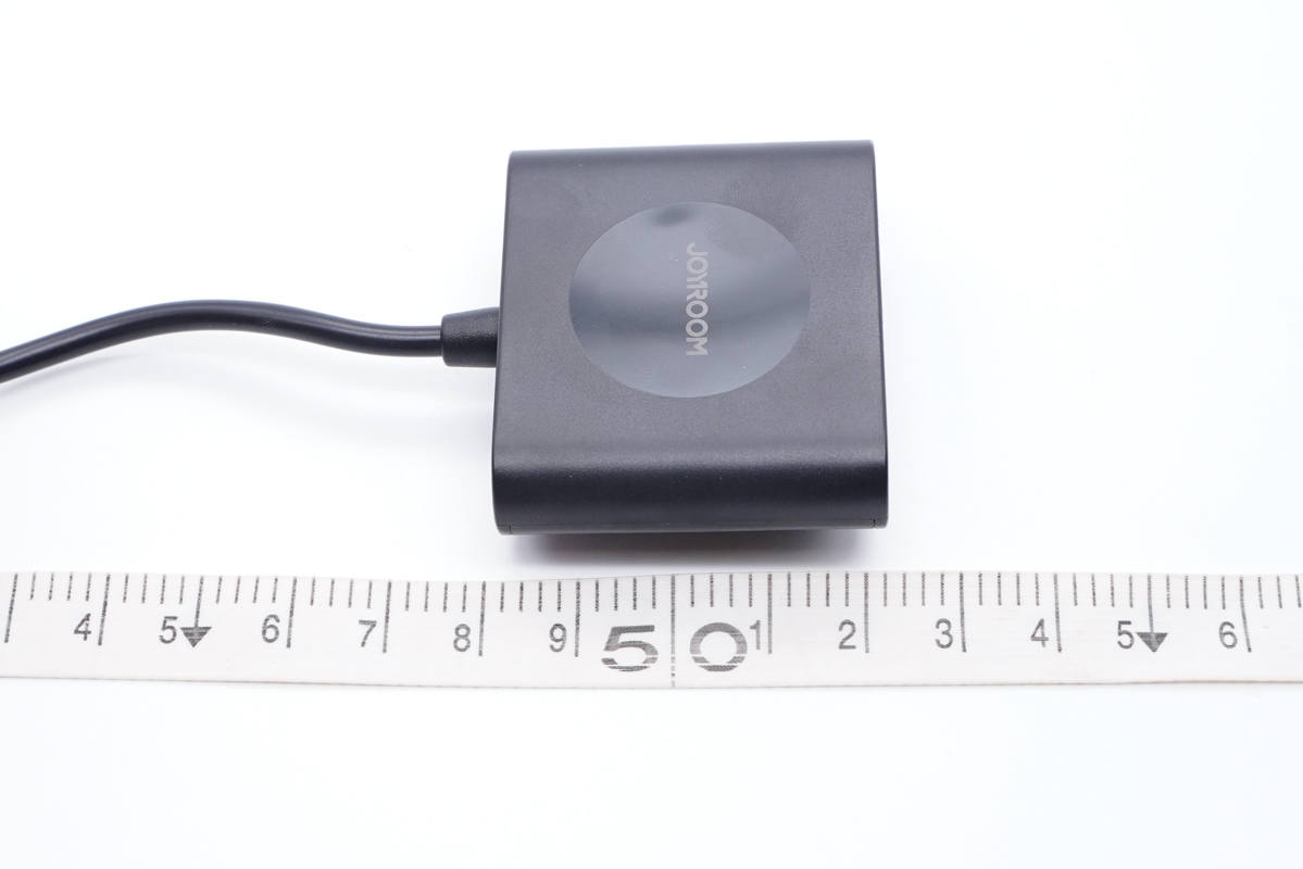

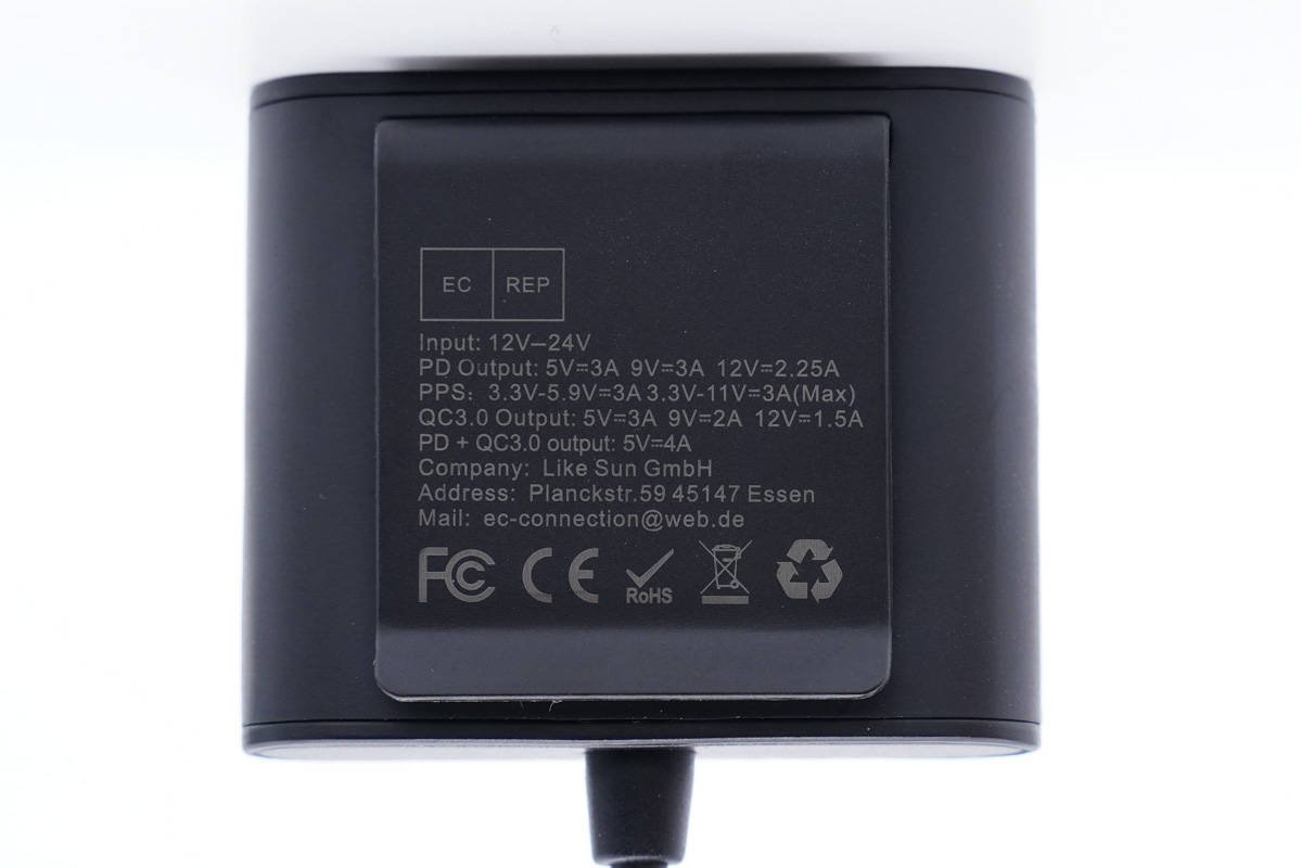

线缆另一端连接的便是背夹充电器,机身扁平两侧为半圆弧面,正面中心亮面设计并印有JOYROOM品牌,其余区域外壳全部磨砂处理。

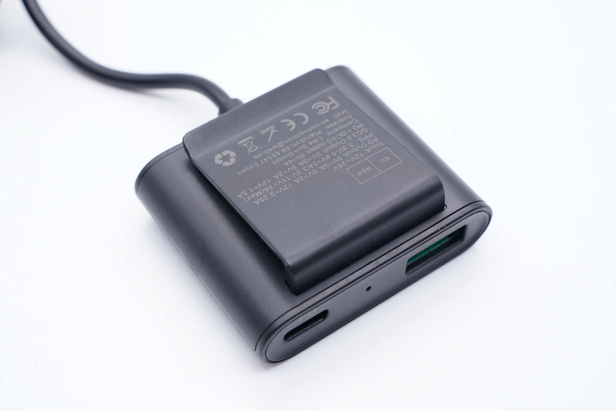

机身背面设有夹子,可以固定在座椅后面等地方,方便使用。
夹子上印有背夹充电器参数
输入:12-24V
QC3.0输出:5V3A、9V2A、12V1.5A
总输出:5V4A
产品已经通过了CE认证、FCC认证、RoHS认证。

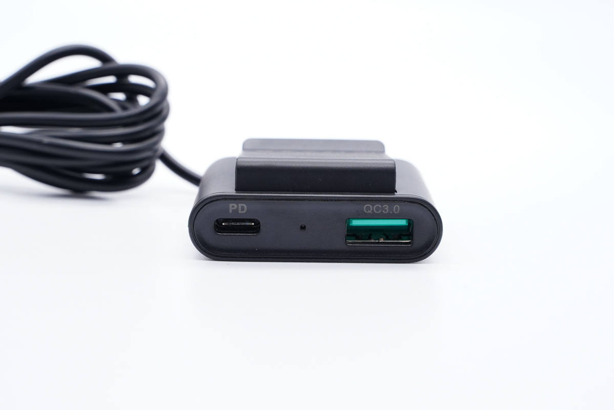

顶部配有1A1C接口,中心有一颗LED蓝色指示灯。

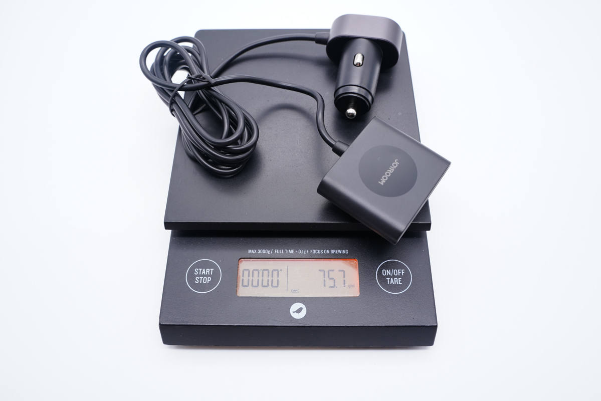

产品总重量约为76g。

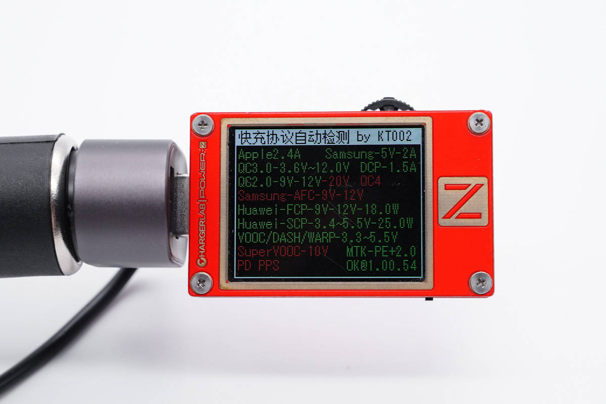

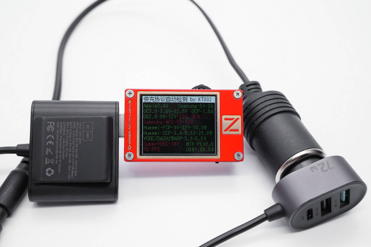

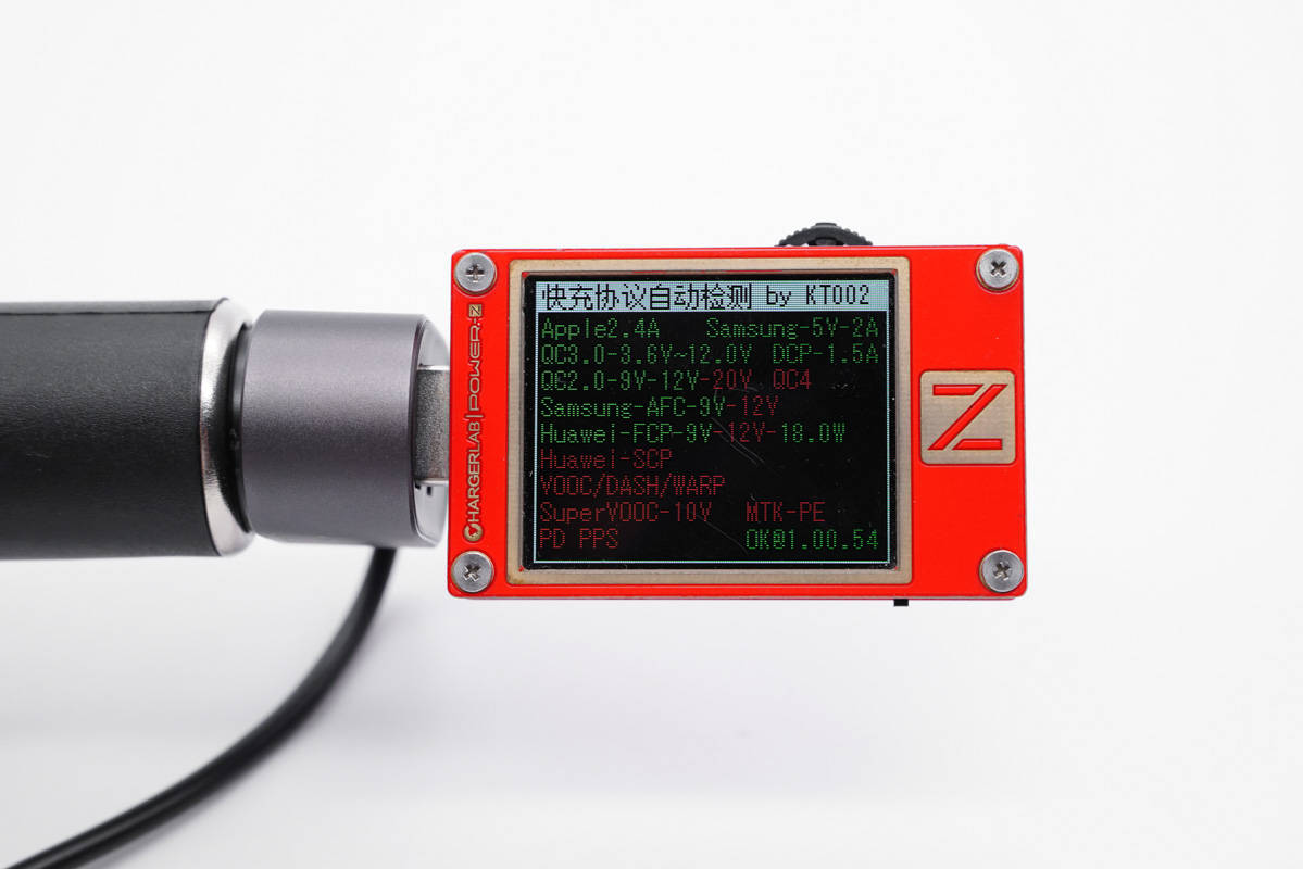

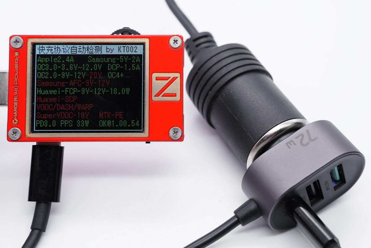

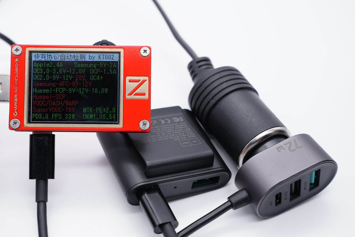

使用ChargerLAB POWER-Z KT002测得车充USB-A口(蓝)支持Apple 2.4A、Samsung 5V2A、DCP协议,以及QC2.0/3.0、AFC、FCP快充协议。
使用KT002测得USB-A口(黑)支持Apple 2.4A、Samsung 5V2A、DCP协议,以及QC2.0/3.0、FCP、SCP、VOOC/DASH/WARP、PE2.0快充协议。

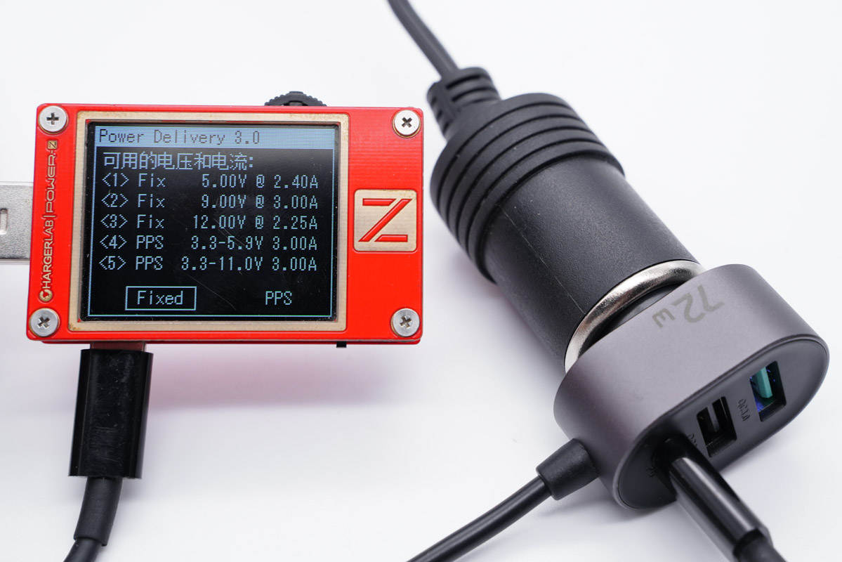

使用KT002测得USB-C口支持Apple 2.4A、Samsung 5V2A、DCP协议,以及QC2.0/3.0、FCP、PD3.0、PPS快充协议。

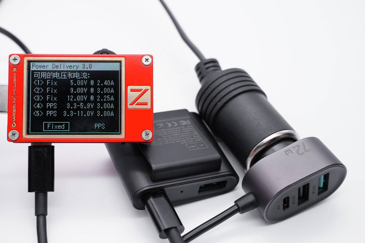

此外还具备5V2.4A、9V3A、12V2.25A三组固定电压档位,以及3.3-5.9V3A和3.3-11V3A两组PPS电压档位。
另外使用KT002测得背夹充电器USB-A口支持Apple 2.4A、Samsung 5V2A、DCP协议,以及QC2.0/3.0、FCP、PE2.0快充协议。
测得背夹充电器USB-C口支持Apple 2.4A、Samsung 5V2A、DCP协议,以及QC2.0/3.0、FCP、PE2.0、PD3.0、PPS快充协议。

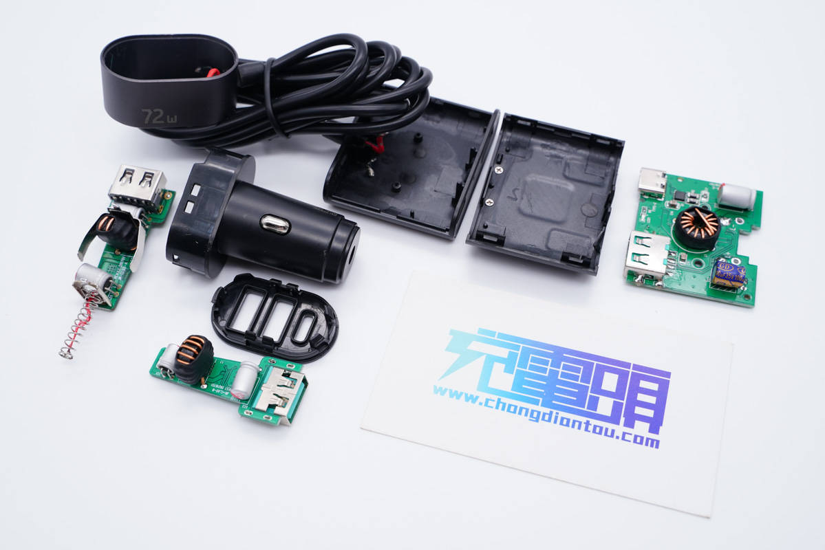

二、机乐堂72W多口车充拆解

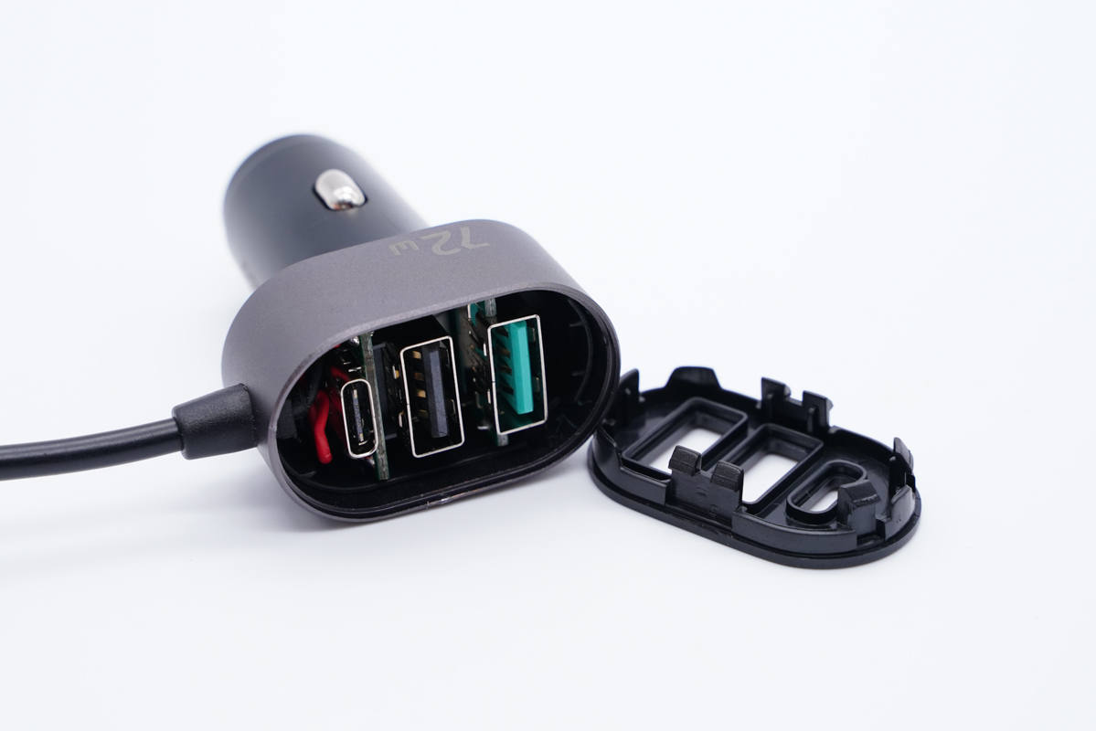

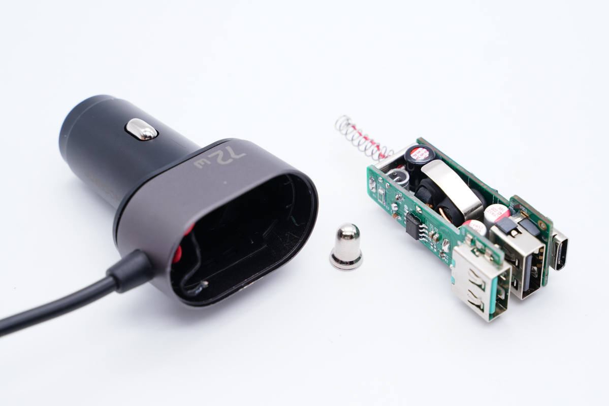

将顶部塑料外壳拆开,边缘采用卡扣固定封装。

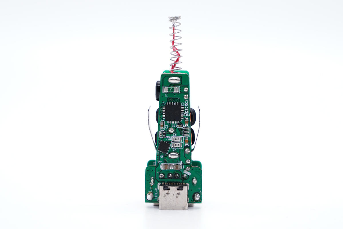

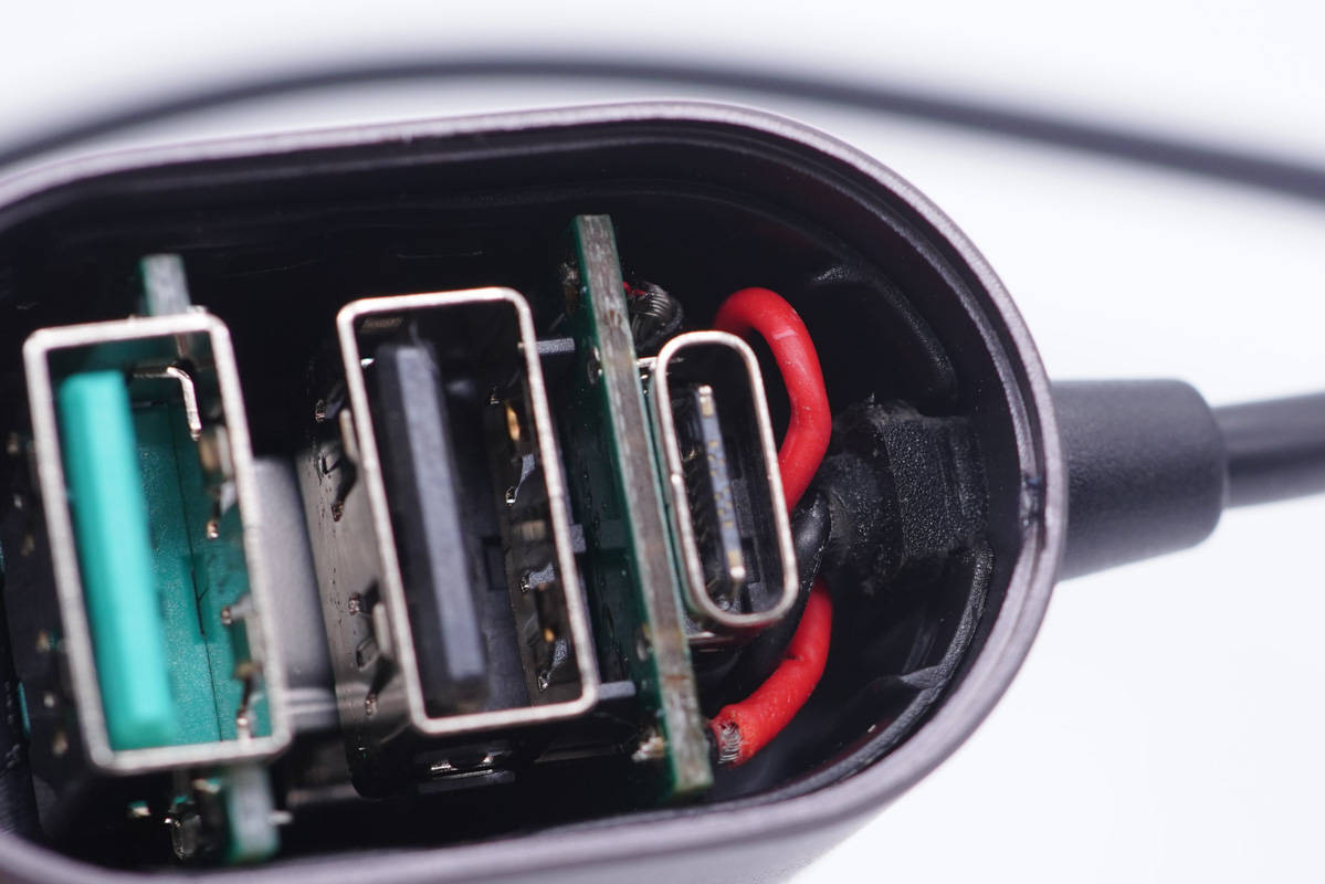

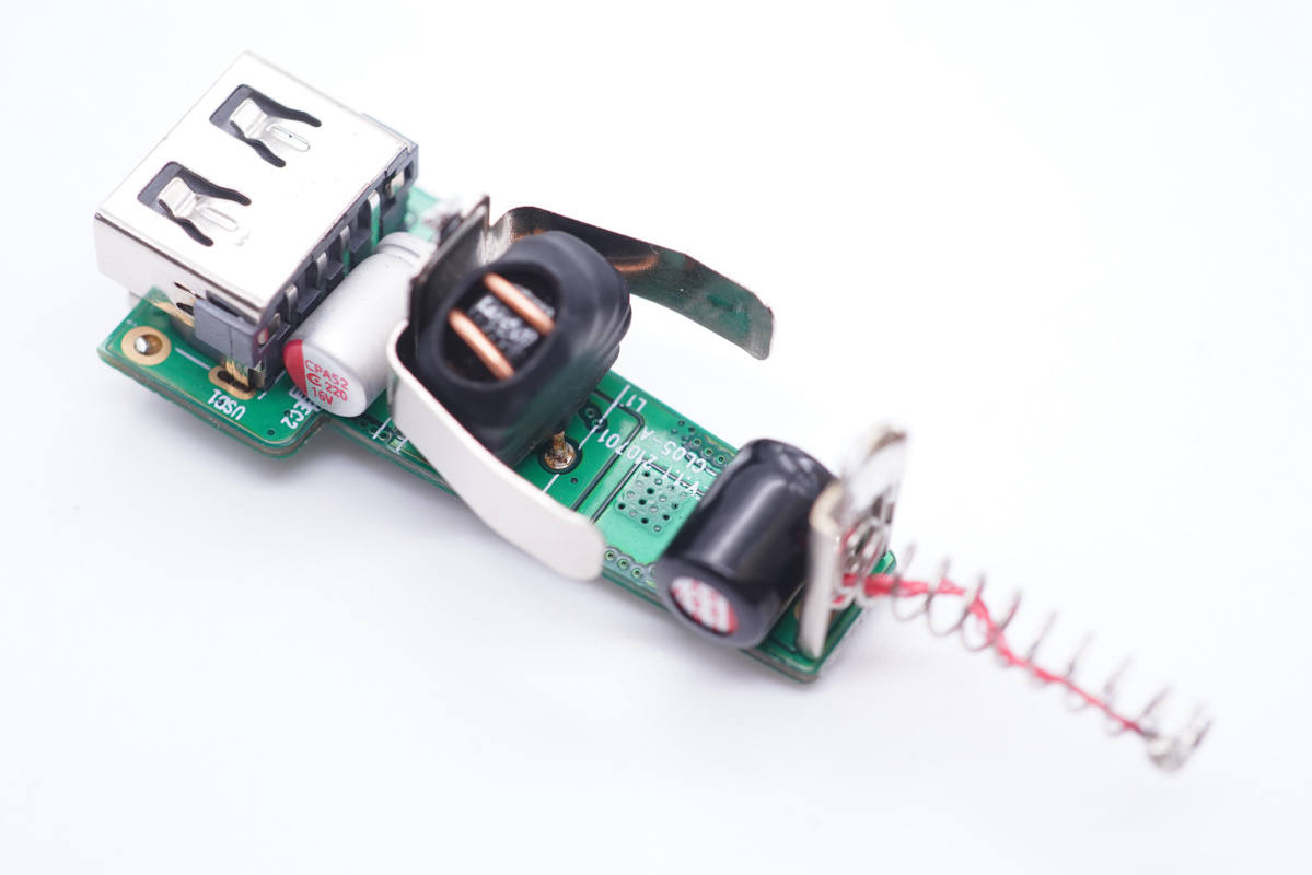

线缆的线芯连接USB-C母座所在小板。

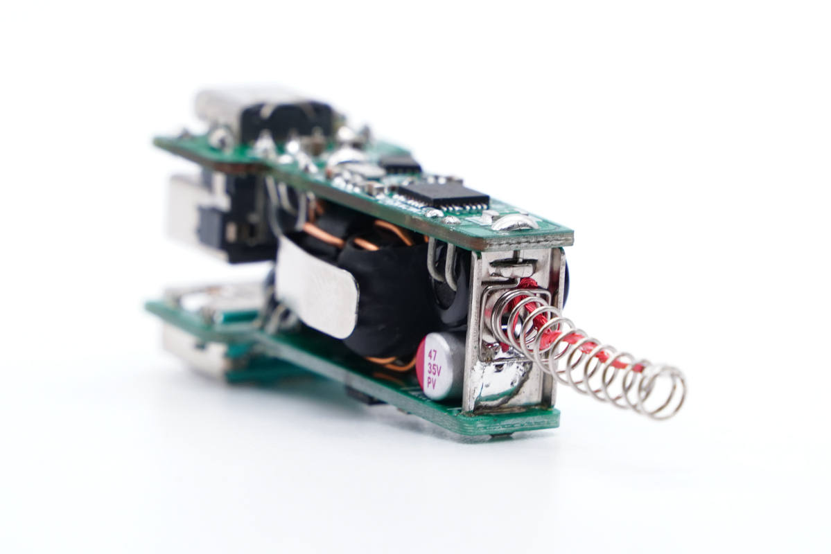

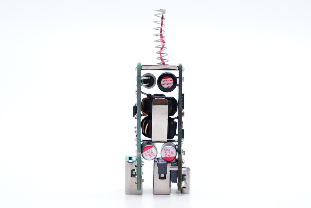

车充内部采用两颗小板设计。
两块小板通过正负极金属片连接固定,之间有输入输出滤波电容和电感。
输入端正极弹簧内焊接一根红色导线降低电阻。

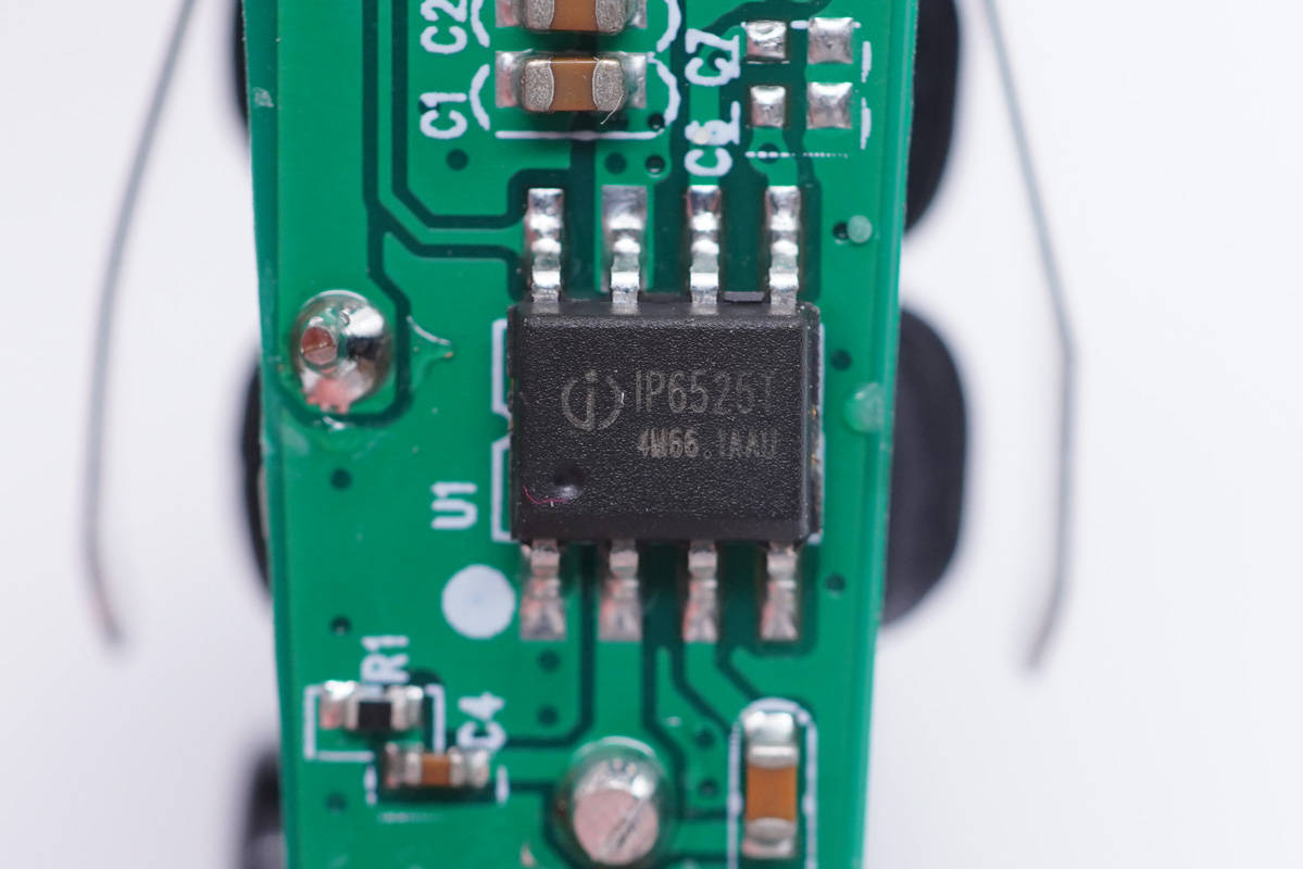

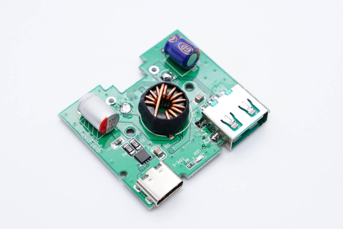

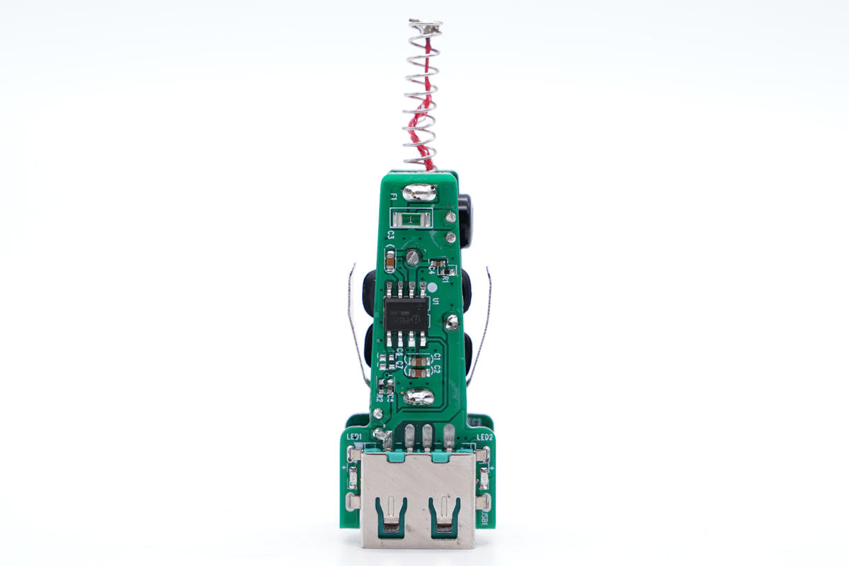

蓝色胶芯USB-A母座所在小板背面有一颗芯片,

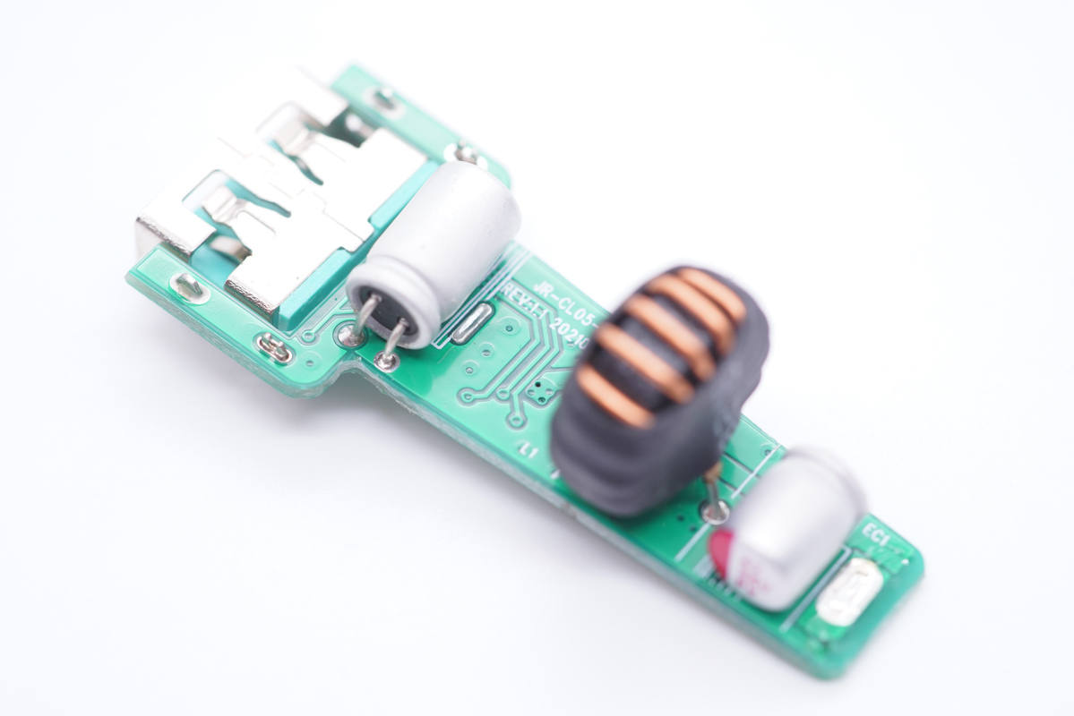

将小板拆下,另一面设有输入输出滤波电容和电感。

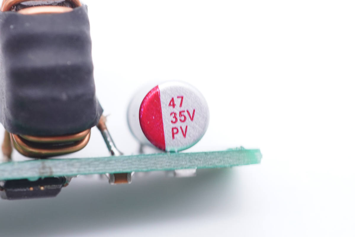

输入滤波固态电容特写,规格为35V 47μF。

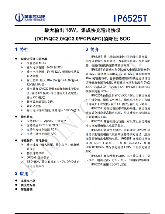

英集芯IP6525T是一款集成同步开关的降压转换器、支持4种输出快充协议,其内置功率MOS,降压转换效率高至98%,输入电压范围是9.6V到32V,输出电压范围是3V到12V,最大能提供18W的输出功率。
此外能够根据识别到的快充协议自动调整输出电压和电流,典型输出电压和电流有5V/3.4A、9V/2.0A、12V/1.5A,为车载充电器、快充适配器、智能排插提供完整的解决方案。
英集芯IP6525T资料信息。
充电头网拆解了解到,英集芯IP6525T还被三星AFC双口快充车载充电器、博世SC380A双USB口车载充电器采用过,此外英集芯快充芯片还可应用在充电器、移动电源、储能电源等领域,并被AUKEY、RAVPOWER、麦多多、Aohi、绿联、倍思、小米等知名品牌的数十款产品采用。

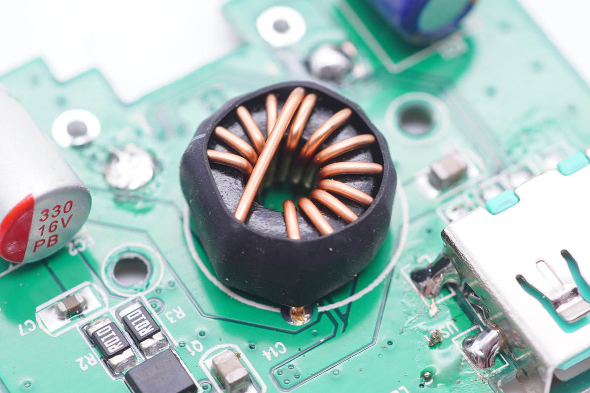

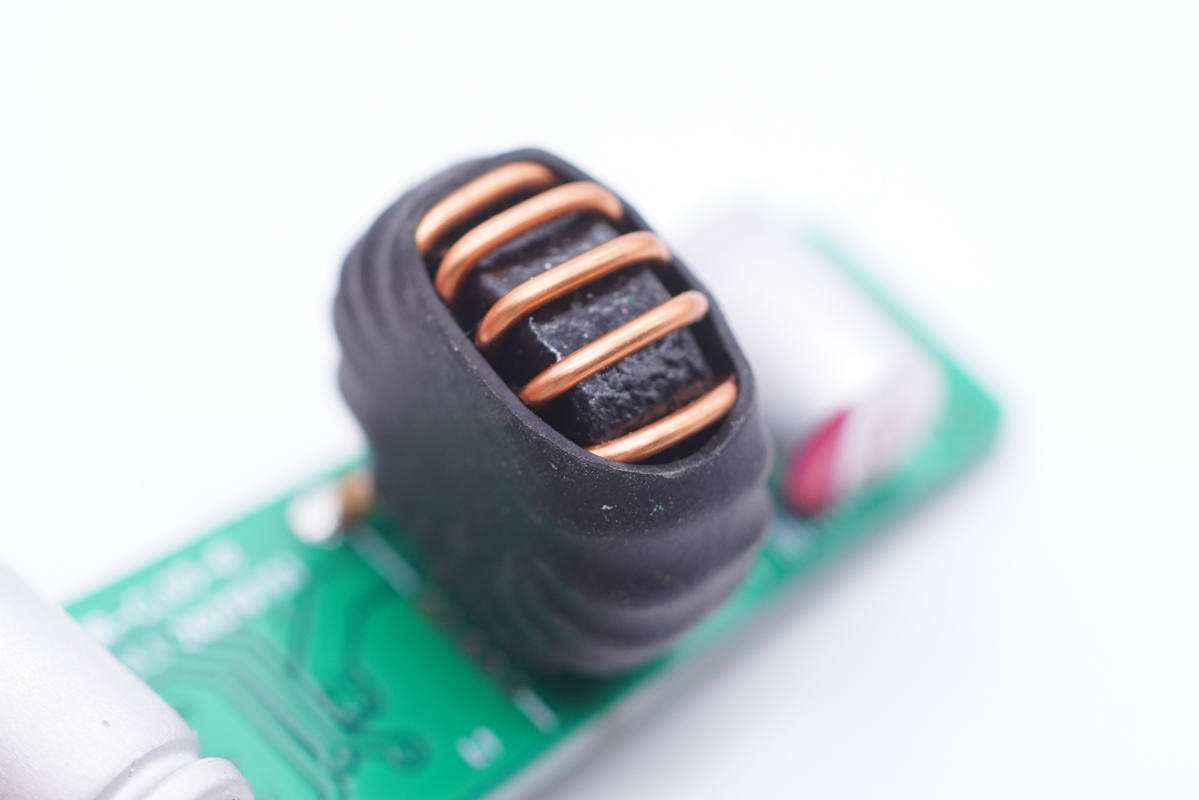

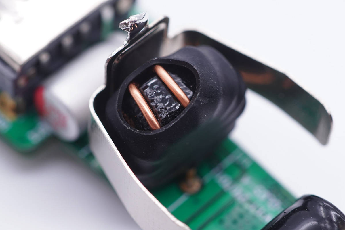

降压电感外套热缩管保护。

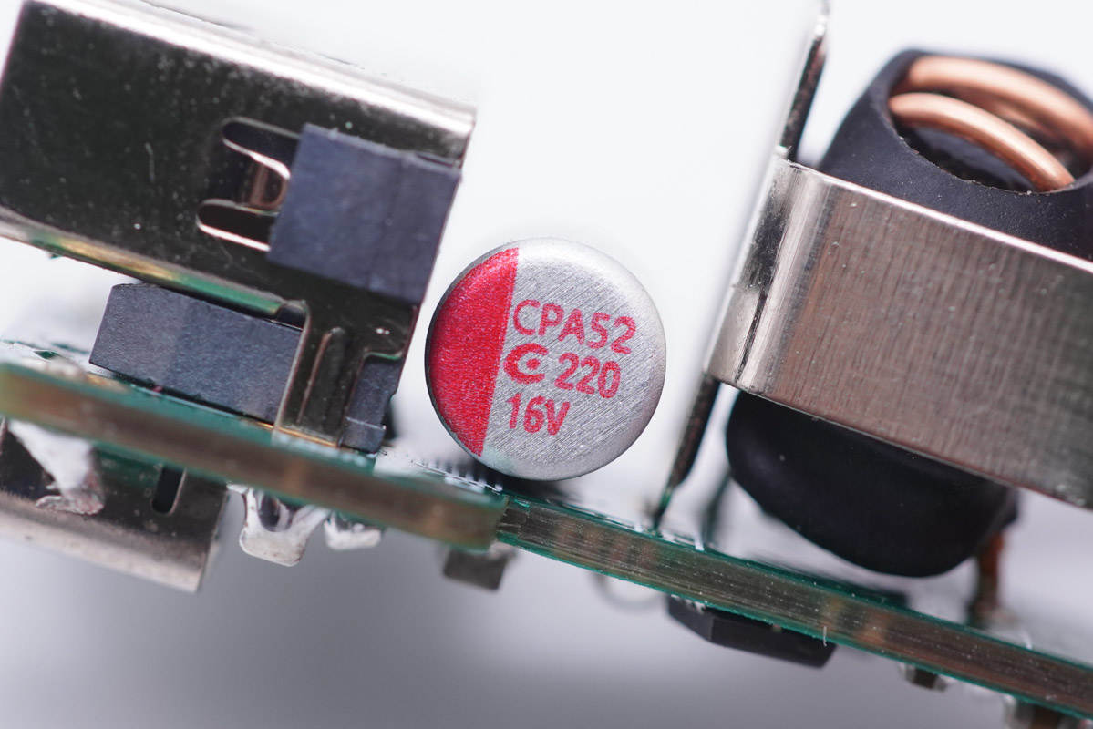

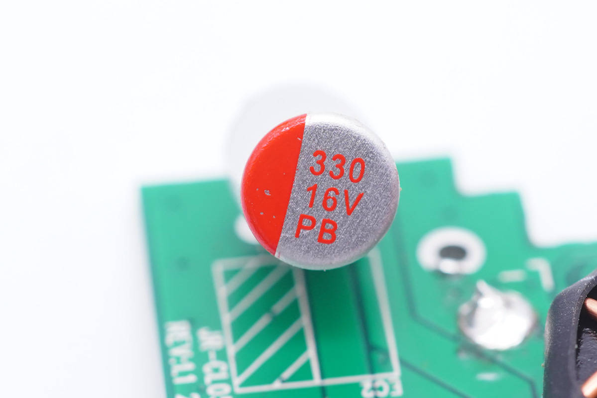

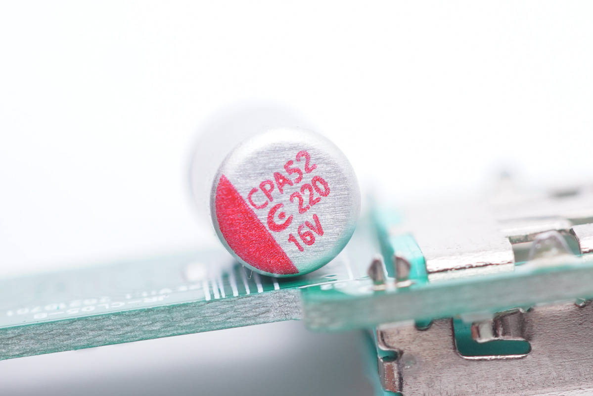

输出滤波固态电容来自钰邦,规格为16V 220μF。

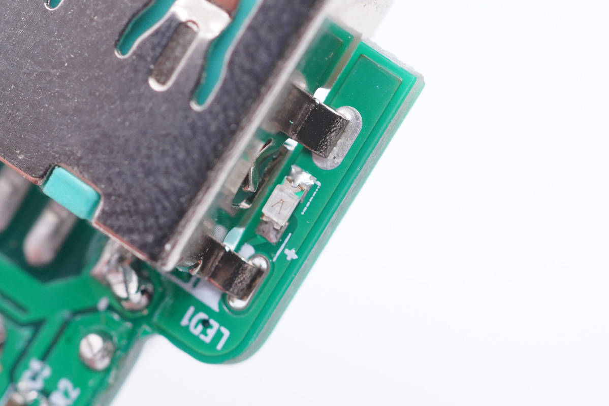

USB-A母座过孔焊接,旁边有一颗LED灯。

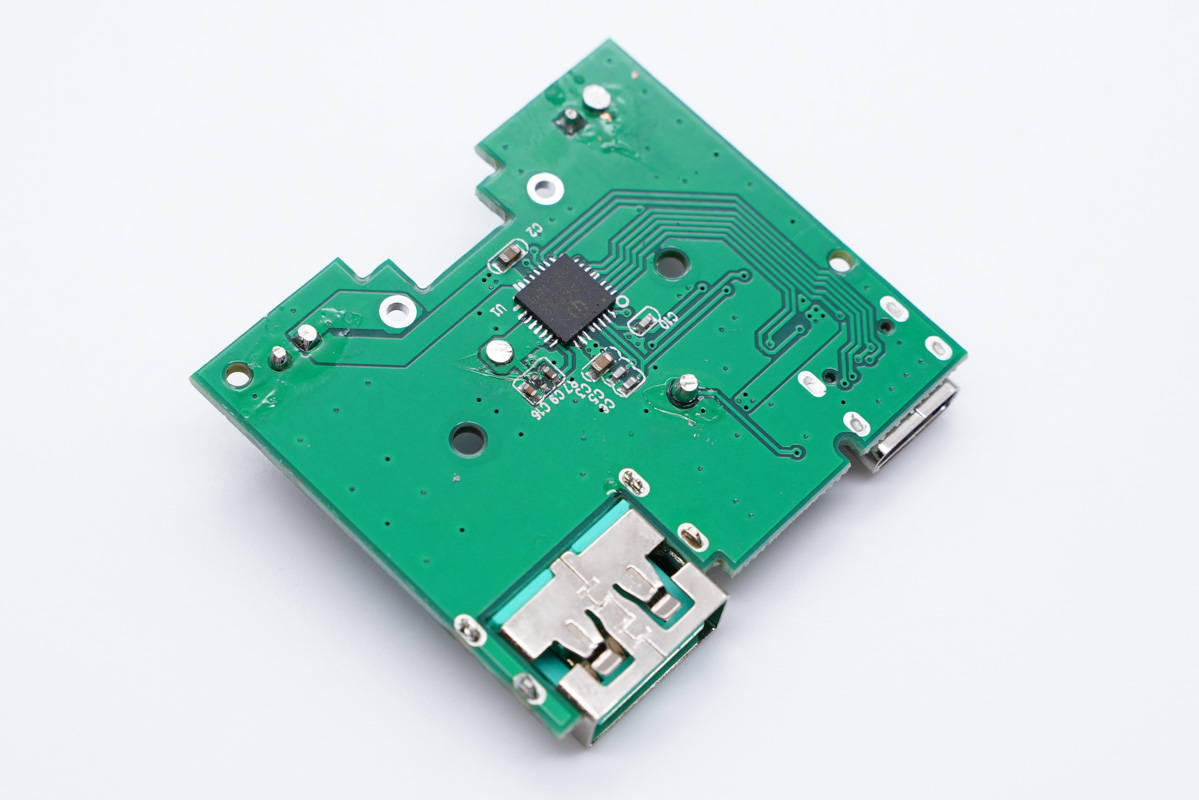

另一块小板背面有降压协议IC和输出保护管。
小板另一面也是输入输出滤波电容和降压电感。

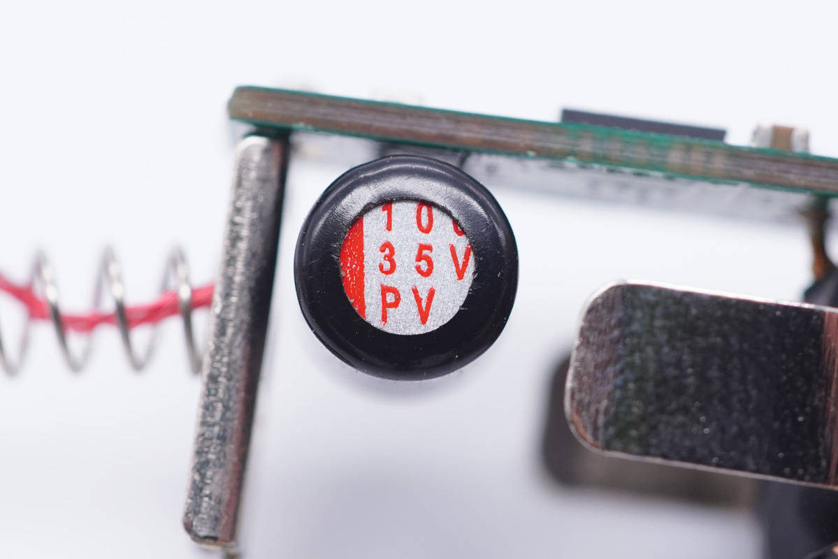

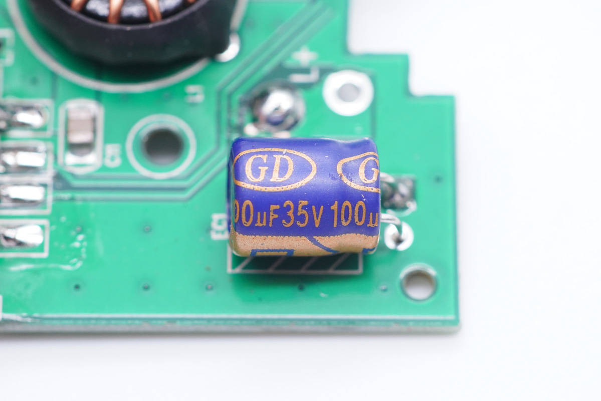

输入滤波固态电容绝缘处理,规格为35V 100μF。

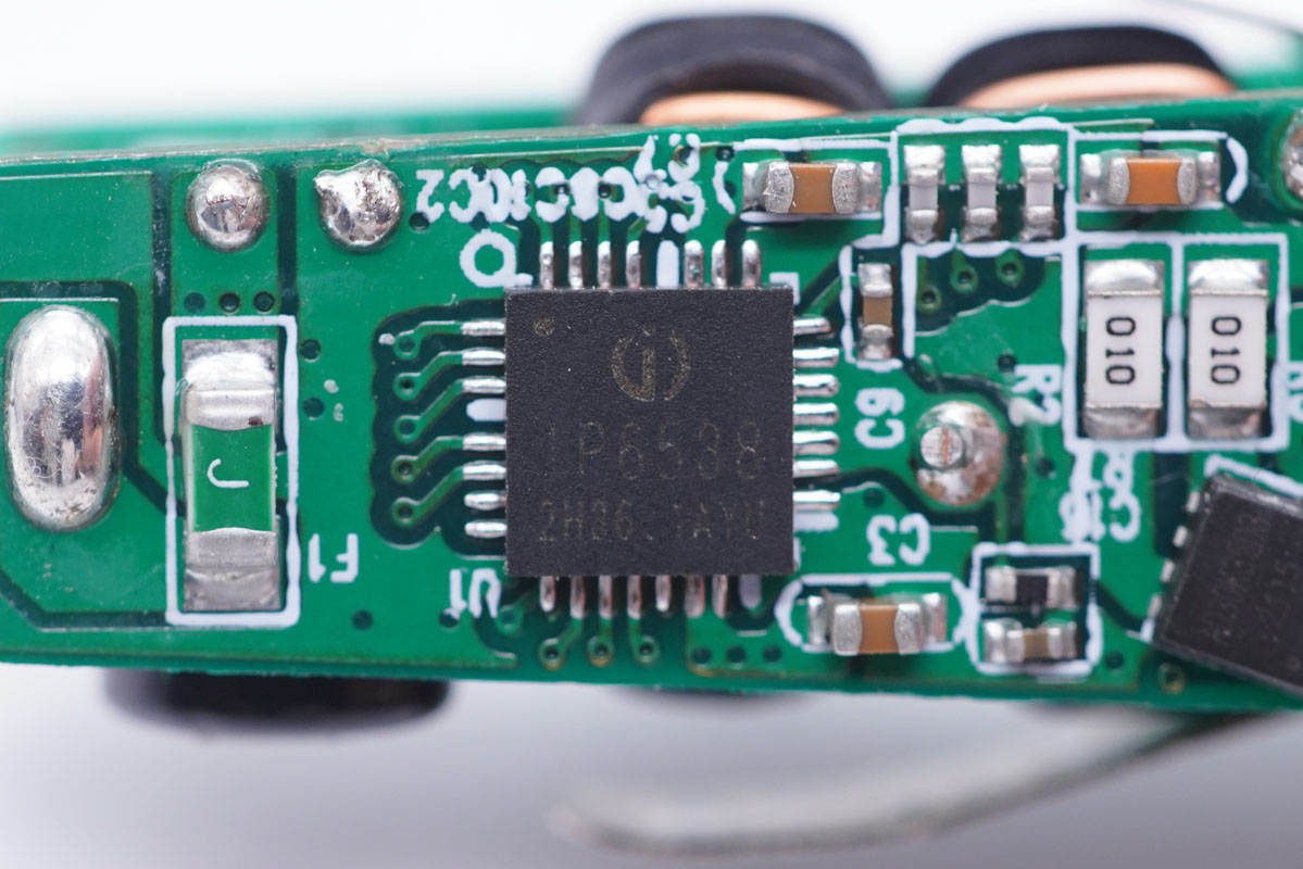

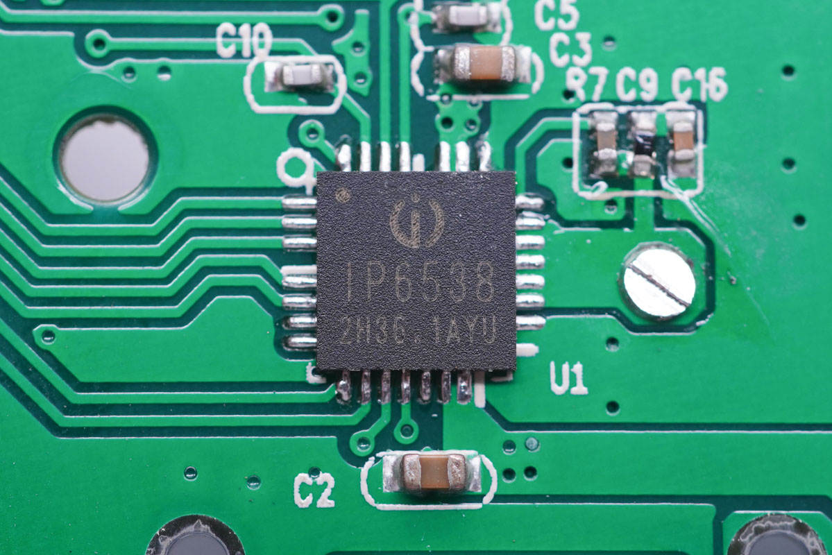

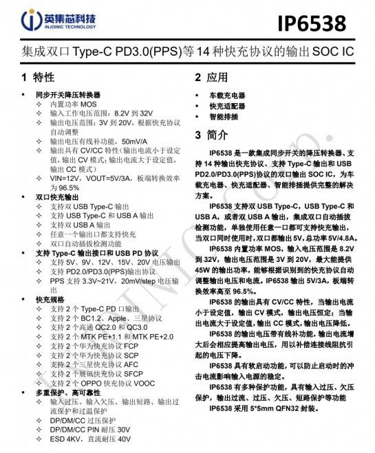

另一块小板上的降压协议IC采用英集芯的同步整流降压转换器IP6538,这是一款集成同步开关的降压转换器、支持14种输出快充协议、支持Type-C输出和USB PD2.0、PD3.0(PPS)协议的双口输出SOC IC,为车载充电器、快充适配器、智能排插提供完整的解决方案。IP6538输入电压最高32V,耐压40V,8.2V自动关闭防止电瓶过放。数据脚支持过压保护,且IP6538具有完善的保护功能。
英集芯IP6538支持双USB Type-C,USB Type-C和USB A,或者双USB A输出,集成双口自动插拔检测功能,单独使用任意一口都可支持快充输出, 当双口同时使用时,双口都输出5V。
充电头网拆解了解到,采用英集芯IP6538的还有羽博300W便携式储能电源、机乐堂1A1C 20W快充迷你车充、WIZ 96W超级充电站等产品。
降压电感特写。
输出滤波固态电容也是来自钰邦,规格为16V 220μF。

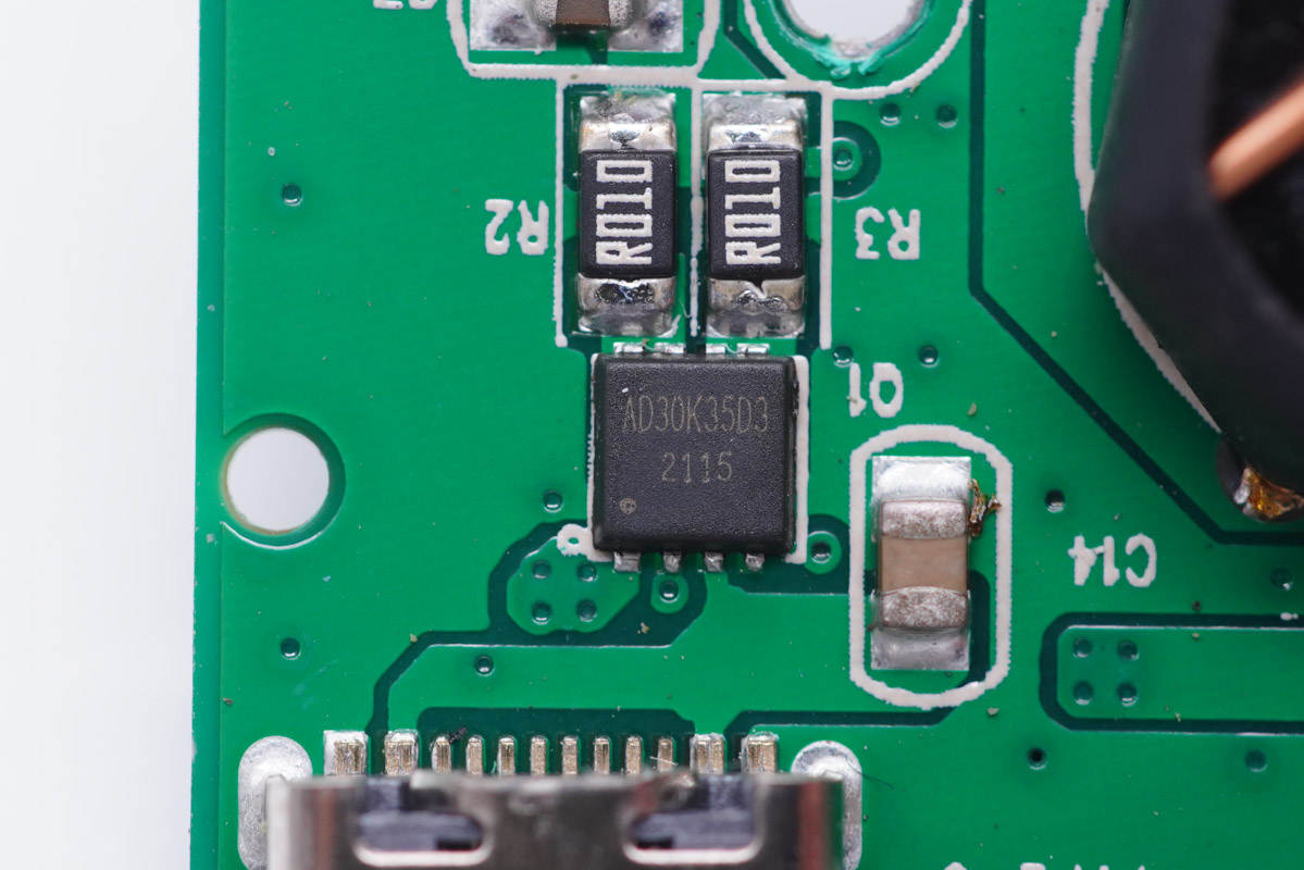

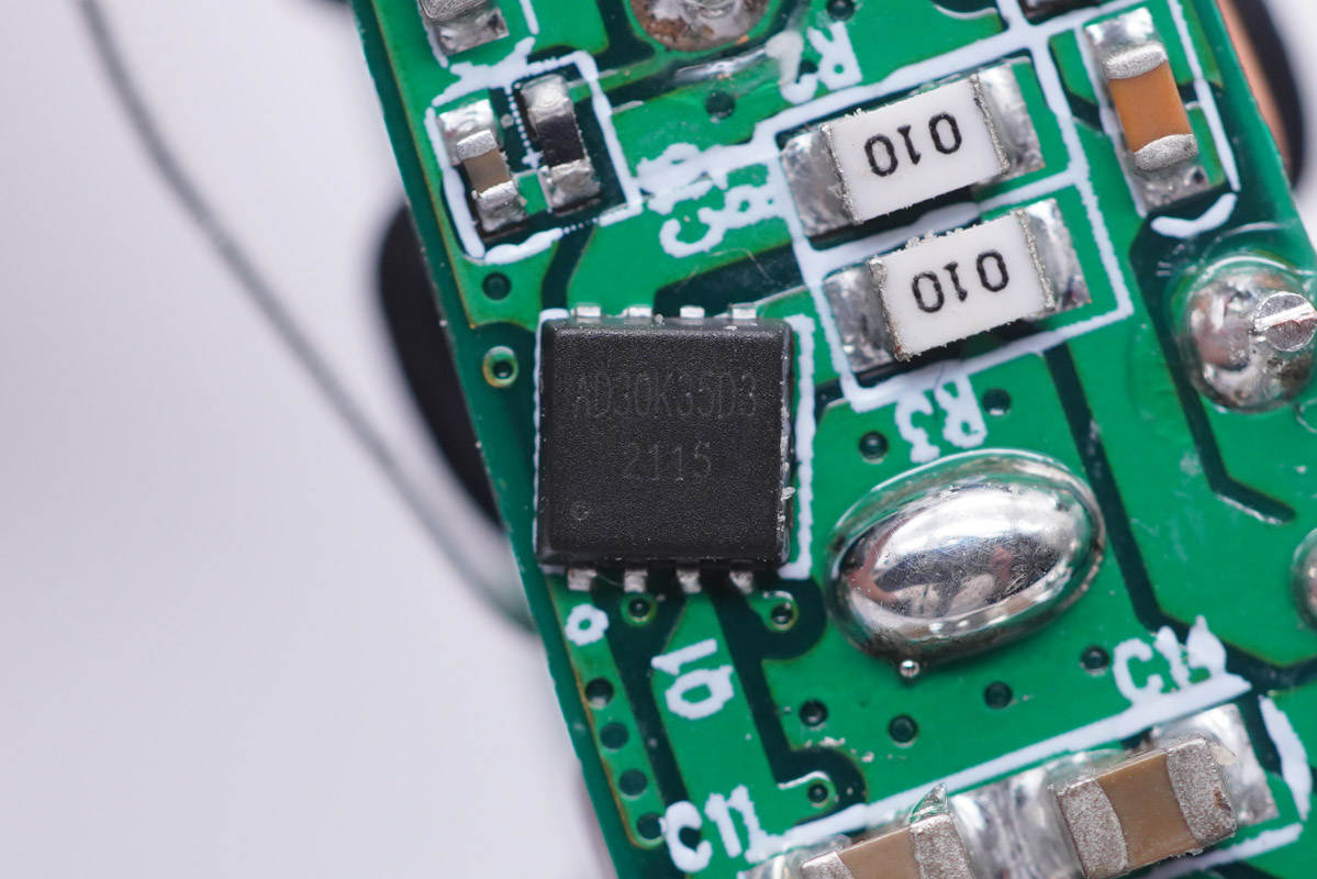

输出保护管采用砹德曼AD30K35D3,双NMOS,耐压30V,用于1A1C接口输出保护。

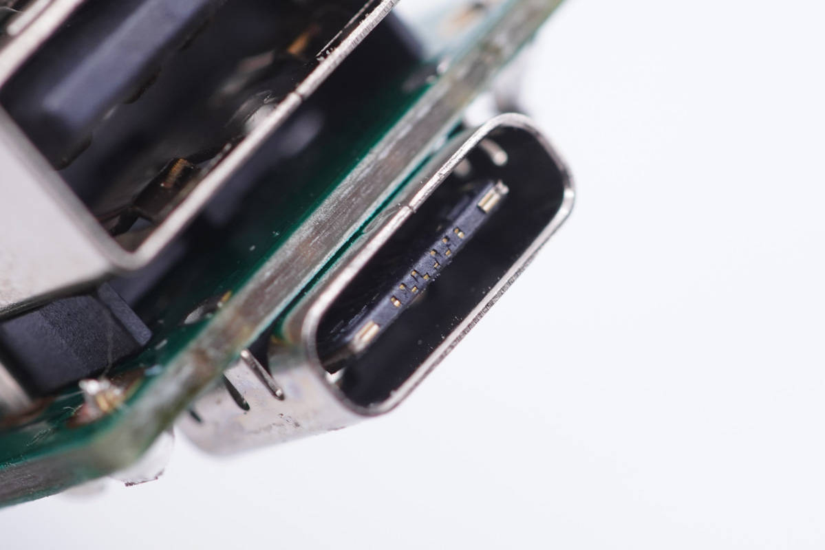

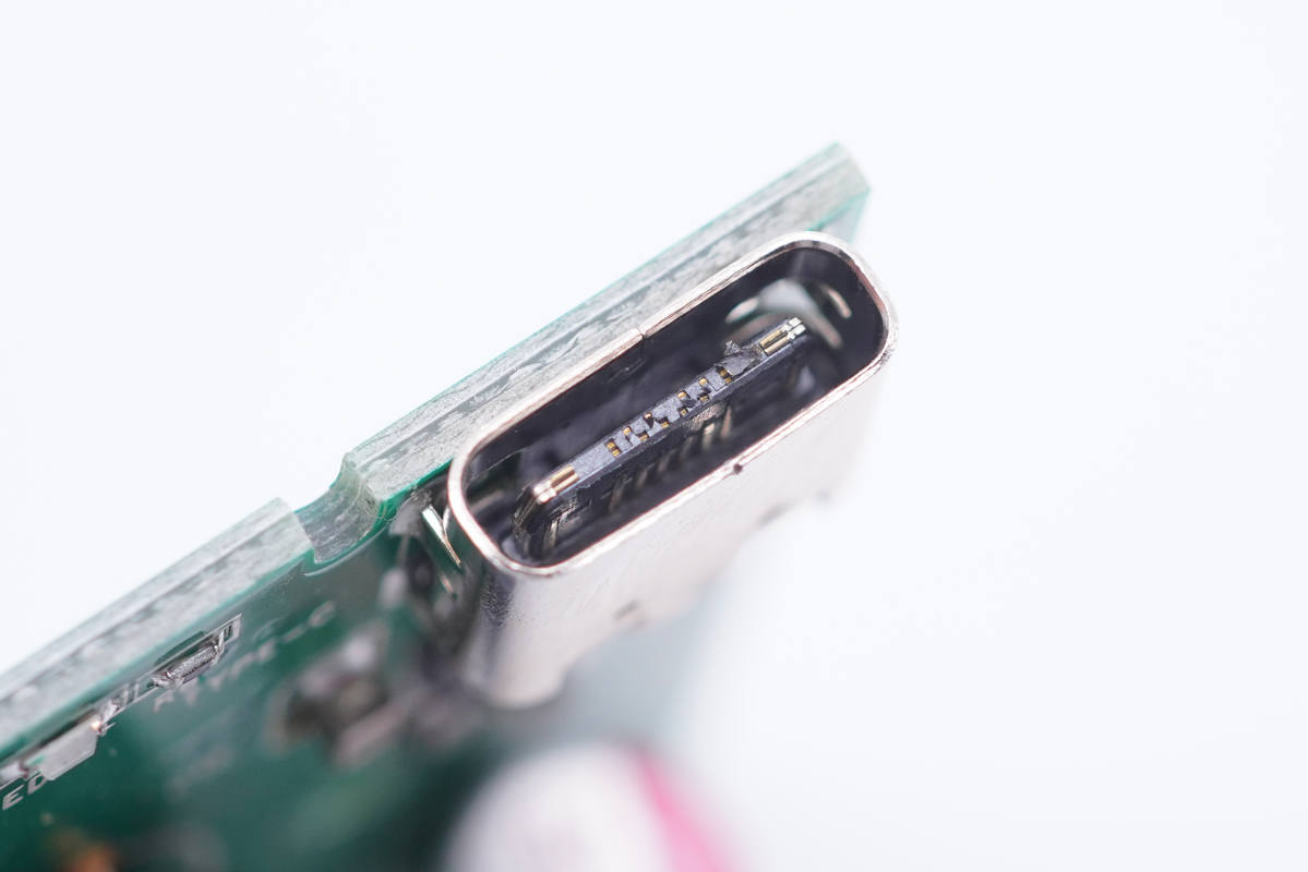

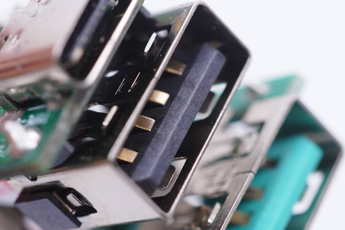

USB-C母座特写。

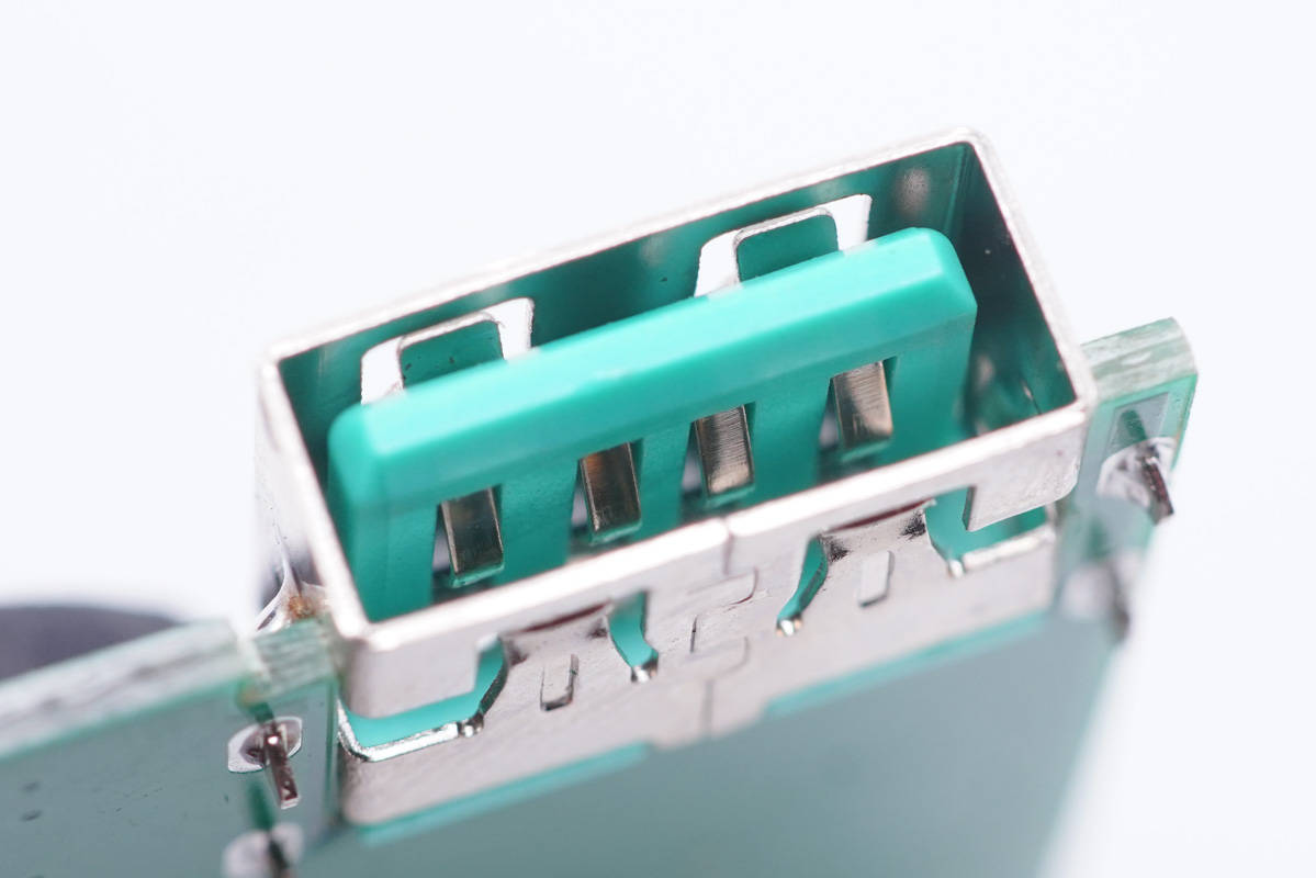

USB-A母座特写。

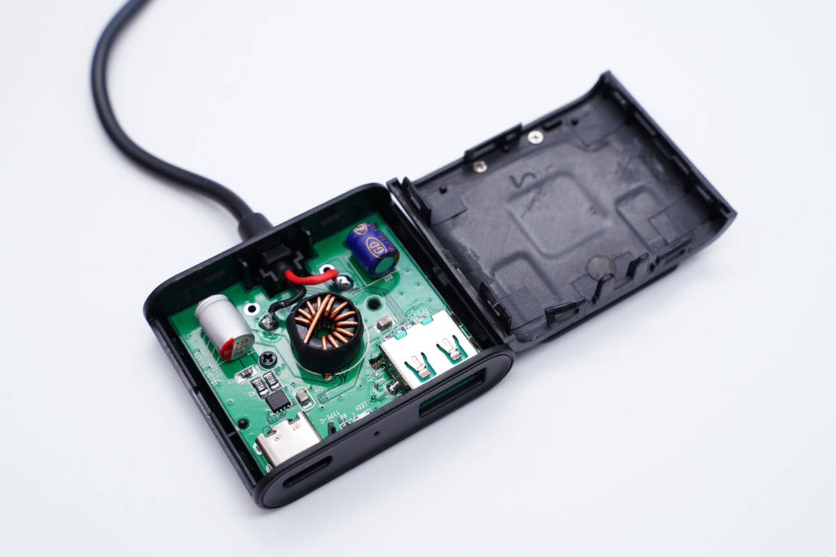

将背夹充电器外壳拆开,PCB板使用螺丝固定。
小板正面设有输入输出滤波电容、降压电感、输出保护管。
板子背面很简洁,只有一颗降压协议IC。总体来看,设计方案和车充C口母座所在小板的基本一样。
输入滤波电解电容特写,规格为35V 100μF。
小板上的降压协议IC也是英集芯IP6538。
降压电感特写。
输出滤波固态电容规格为16V 220μF。
1A1C接口输出保护管也是采用砹德曼AD30K35D3。

机乐堂这款车充由车充本体以及扩展的背夹组成,连接线缆长约1.5米,因此满足车内前后排多人同时充电不是问题。车充本体配备2A1C接口,支持18W和27W快充,可以满足司机和副驾驶人员的手机以及行车记录仪等设备充电。
扩展背夹充电器也支持18W和27W快充,可以给后排乘客设备充电。产品接口多,兼容QC、AFC、FCP、SCP、VOOC/DASH/WARP、PE2.0、PD3.0、PPS全主流快充协议,满足市面上绝大多数品牌手机、平板快充需求,满足一家子出行同时充电。
