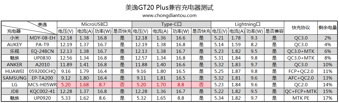

4、兼容性测试
使用各品牌充电器对美逸GT20plus的充电情况如下:
支持QC输出的充电器中,除LG QC3.0充电器外均能给美逸GT20plus快速充电,不支持QC输出的充电器可以以5V2A的功率充电。

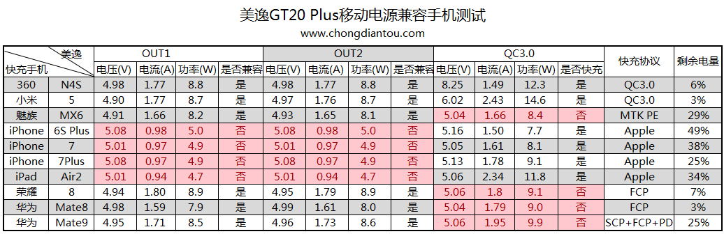

在对快充手机的充电测试中可以看到美逸GT20Plus OUT1、OUT2输出口只支持普通的5V2A输出,且不能支持苹果设备;QC3.0输出口只支持QC快充手机和苹果设备。
在以上几个环节的测试中,美逸GT20 plus表现出不错的性能以及良好的兼容性,尤其是输出转化效率表现亮眼,一般来说转化效率超过85%就算优秀了。
