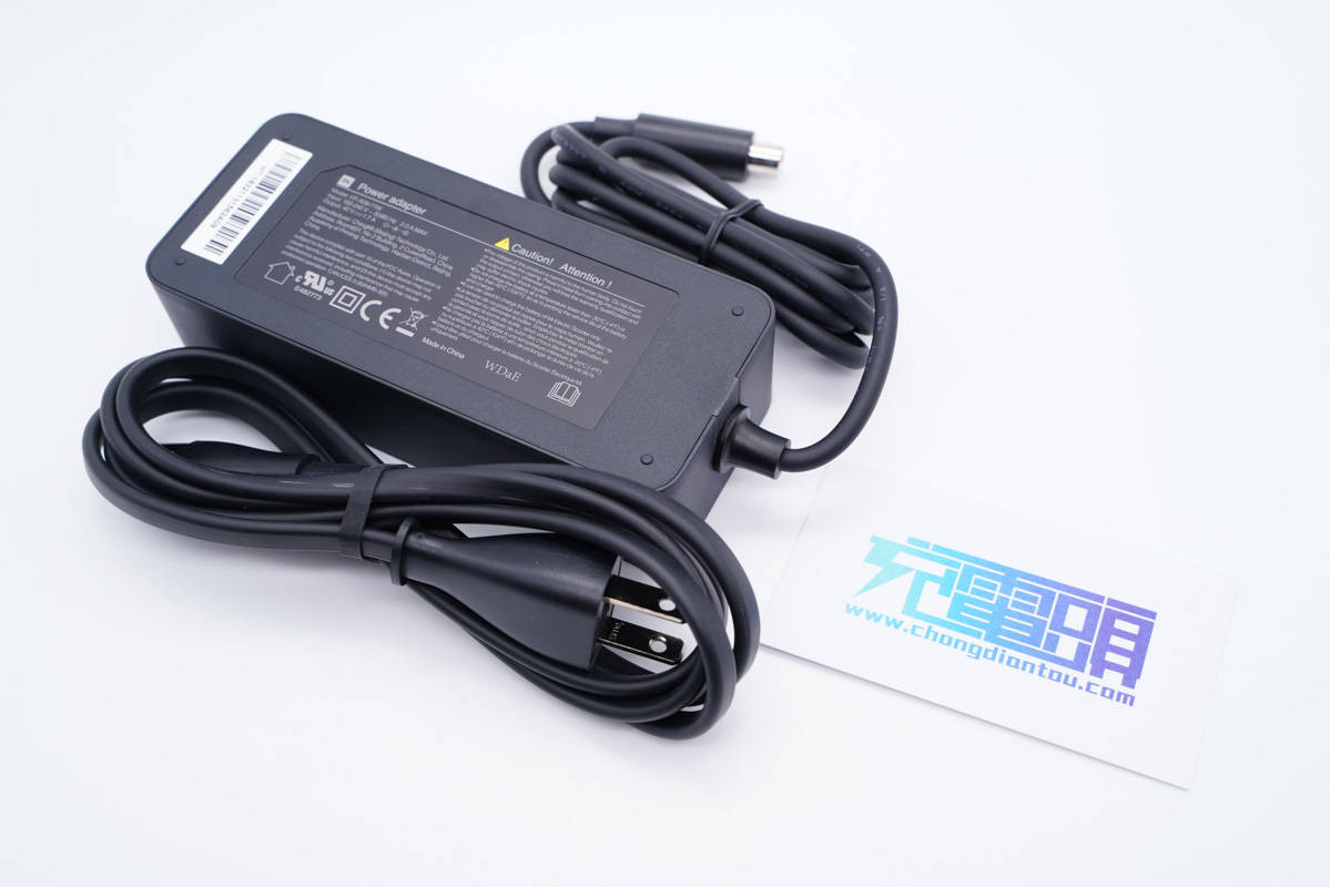

电源采用牛皮纸盒包装,正面中心印有大大的MI logo,整体非常简洁。
包装盒内只有电源和电源线。

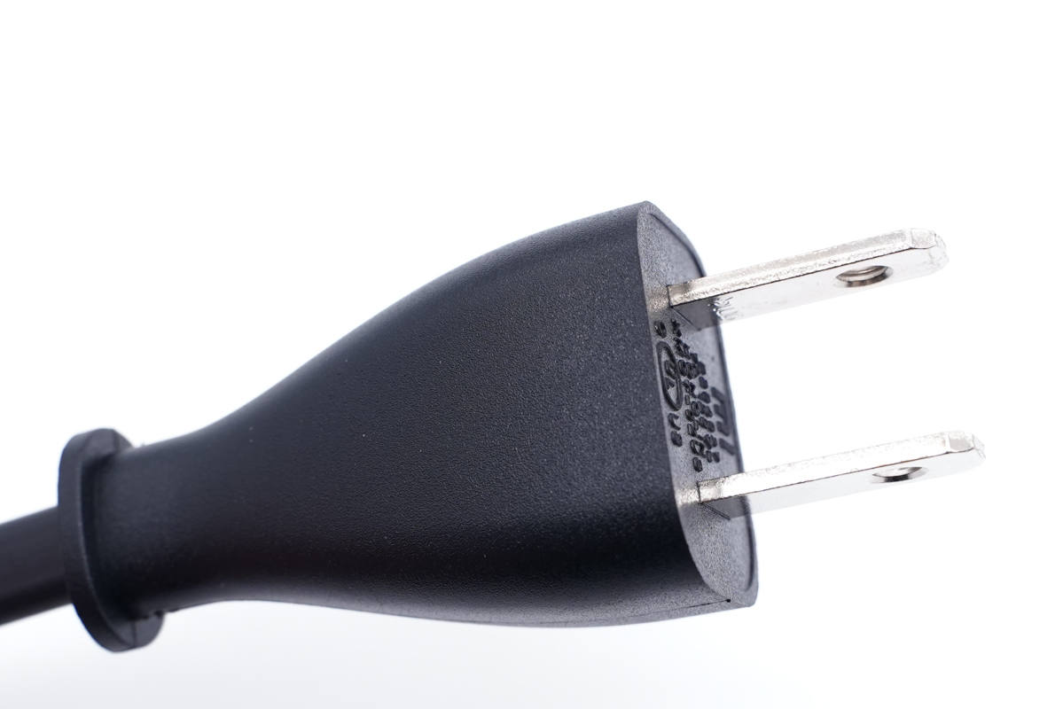

电源线插头为双脚美规,线头塑料壳磨砂,方便插拔。

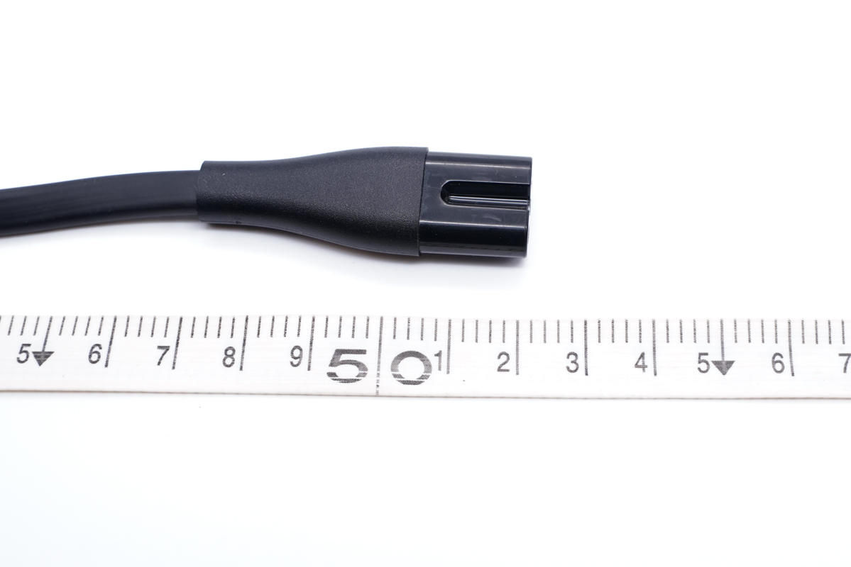

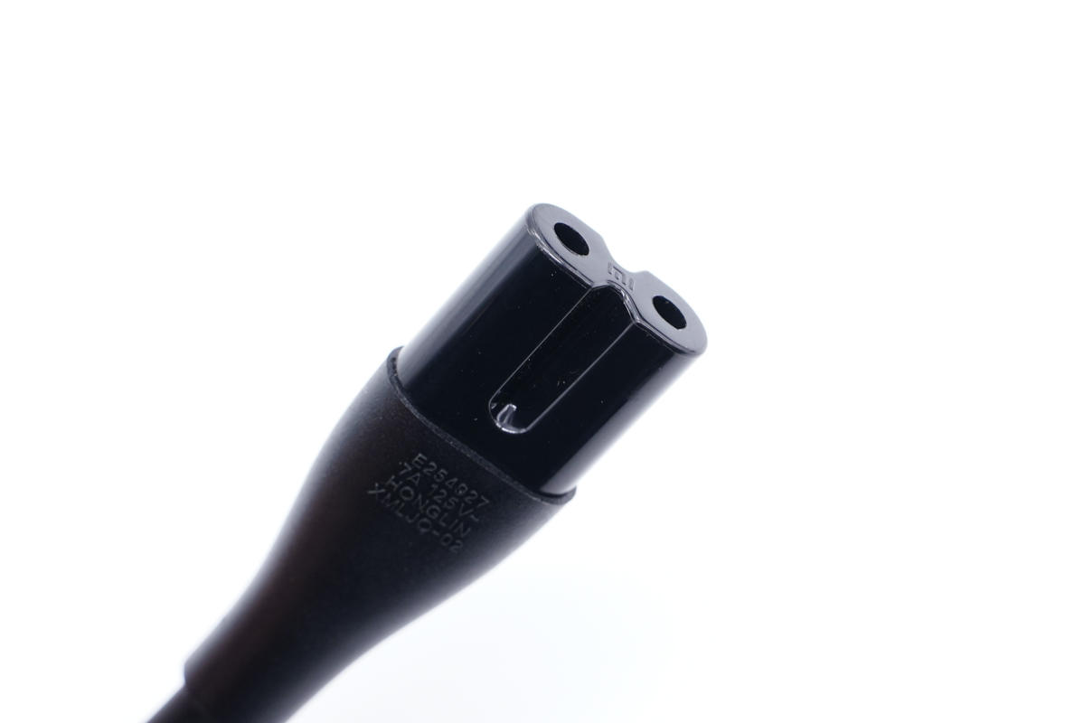

另一端是8字插头。
电源线长约52cm。

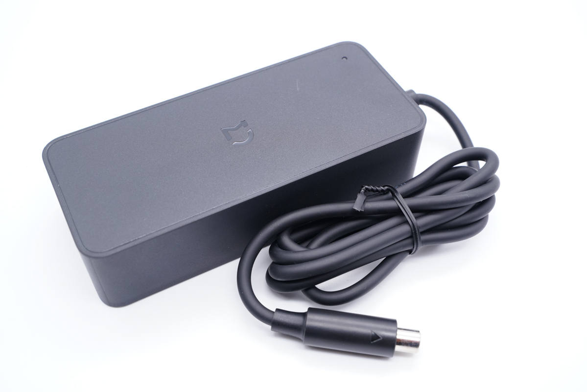

电源本体为板砖造型,自带DC圆头输出线缆。机身壳整体磨砂,端角弧面过渡,整体同样风格简约。

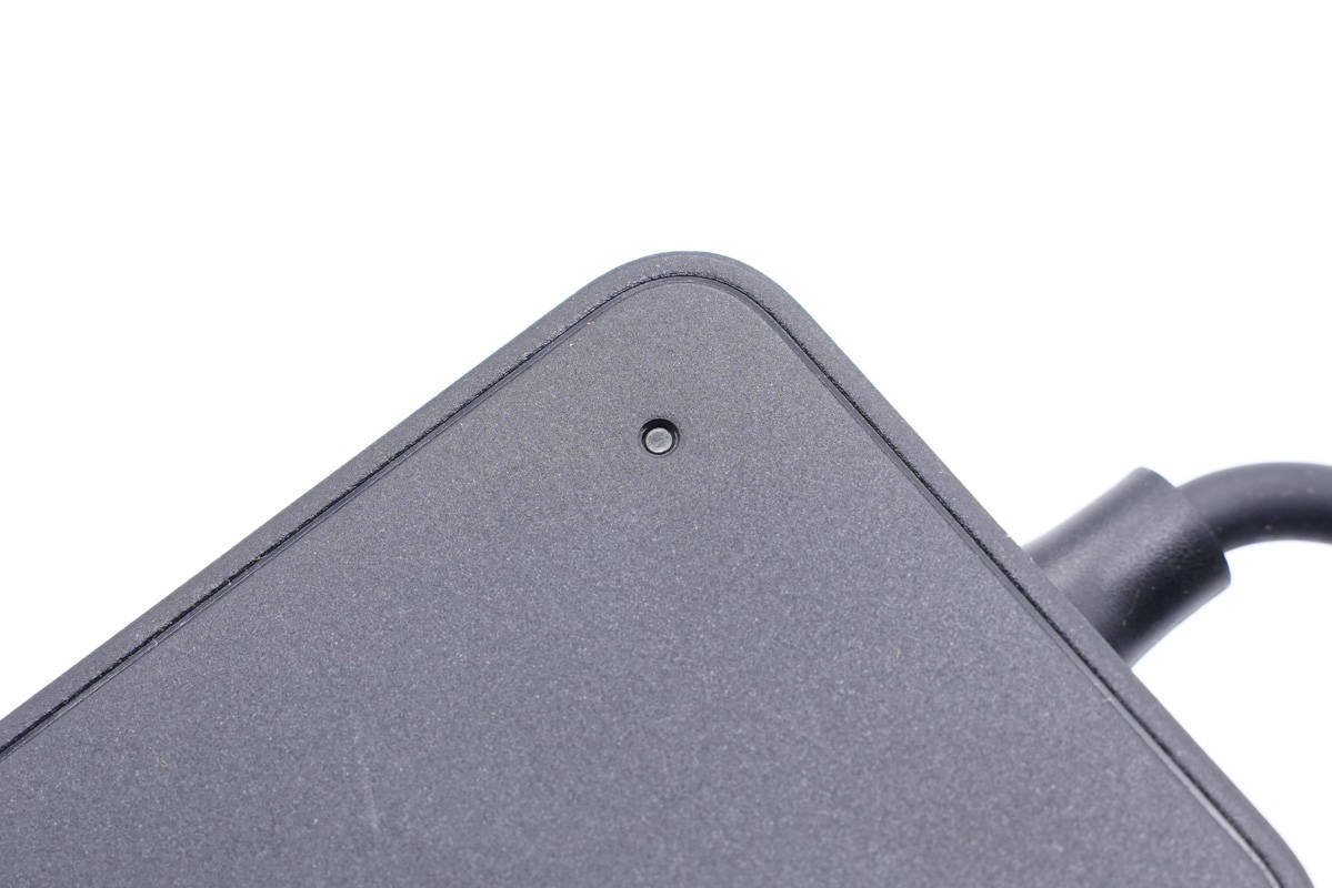

机身顶面一角设有指示灯。

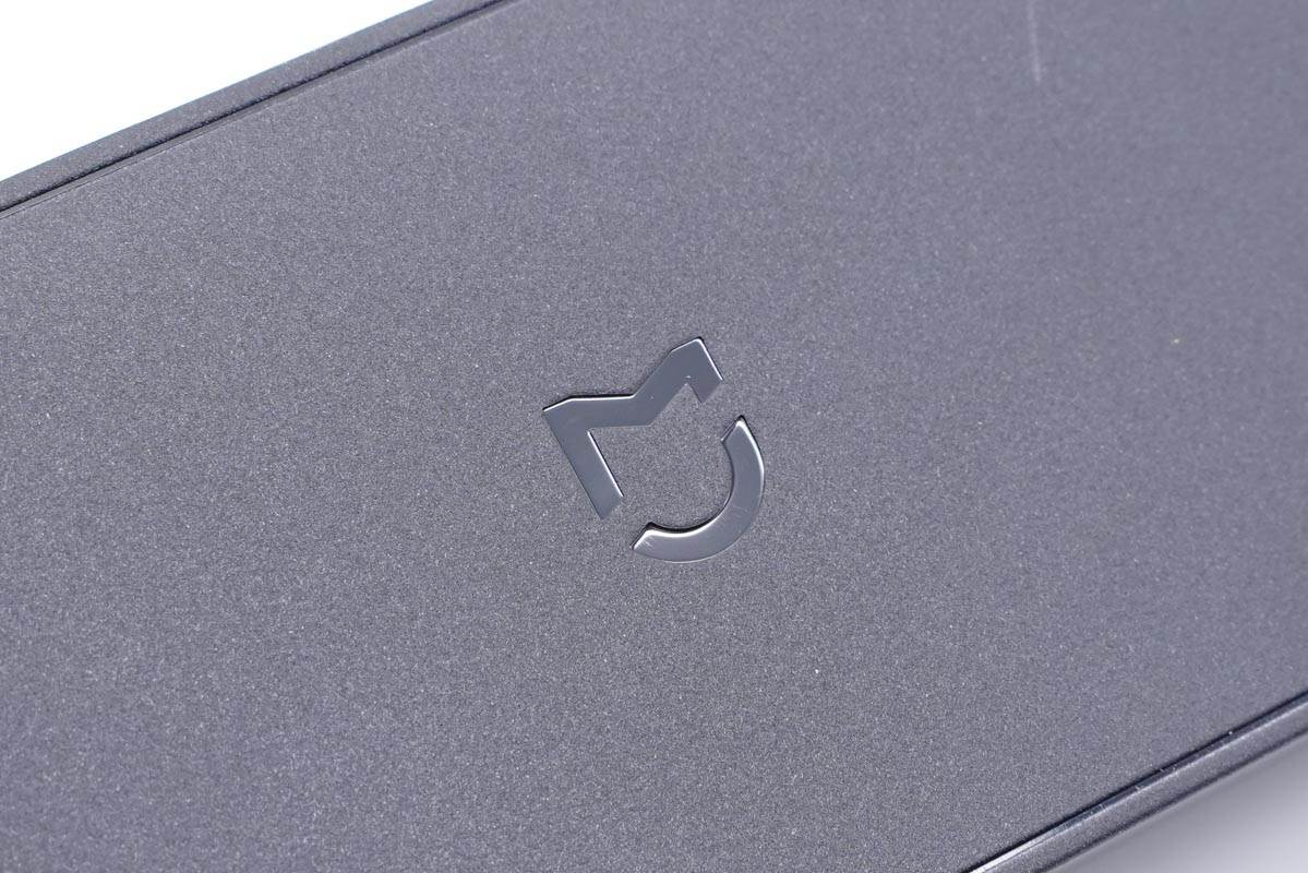

中心凹印亮面米家MJ logo。

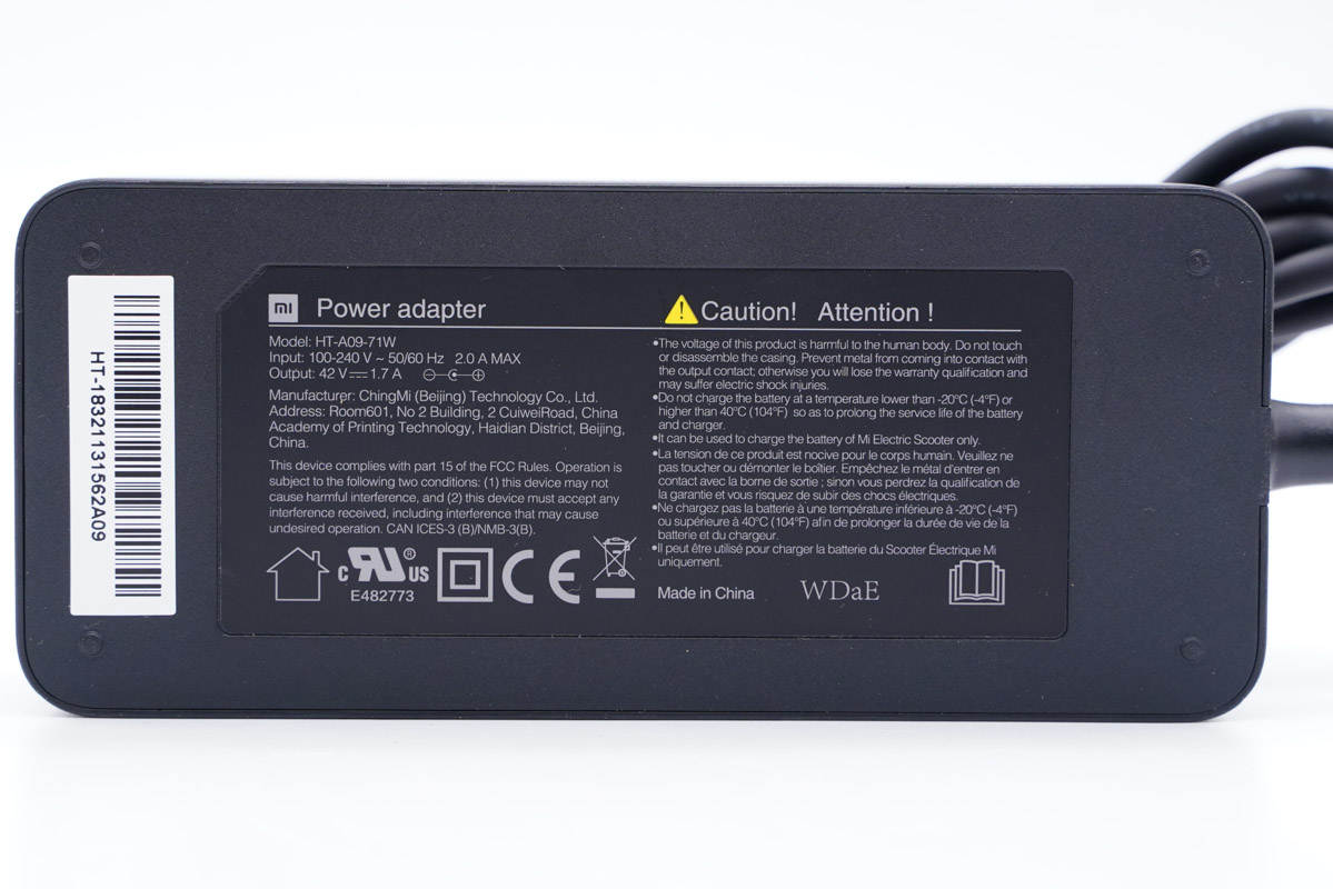

机身底部贴有电源铭牌,此外四端设有凸起,防止底部外壳磨损。
型号:HT-A09-71W
输入:100-240V~50/60HZ 2A
输出:42V1.7A
制造商:青米(北京)科技有限公司
电源已经通过了CE认证。

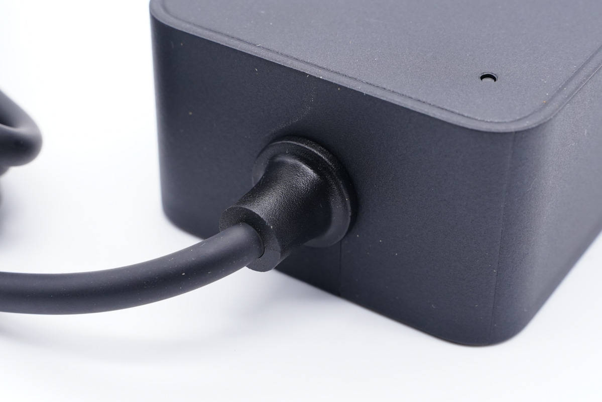

机身和输出线缆交界处做了抗弯折处理。

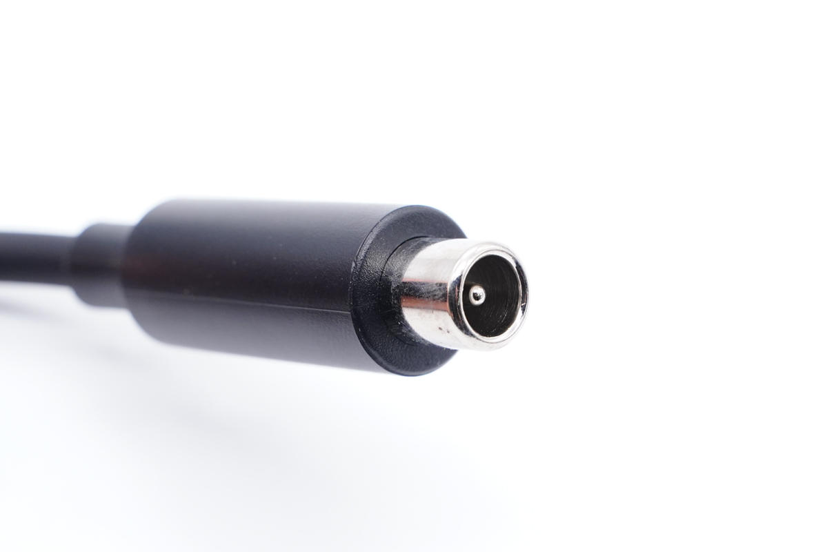

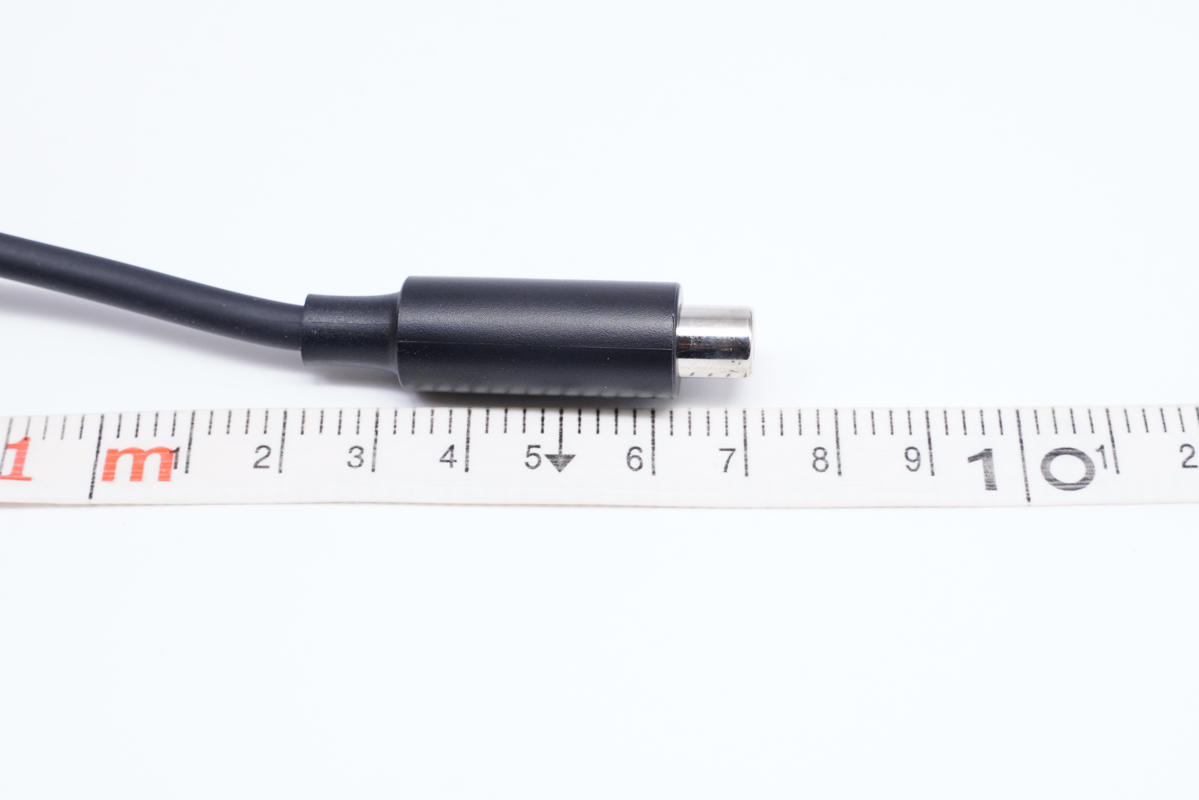

DC圆头插头特写,设计比较特殊,防止插错电源。

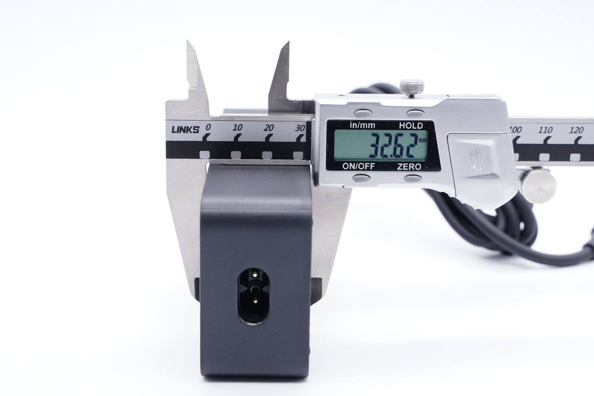

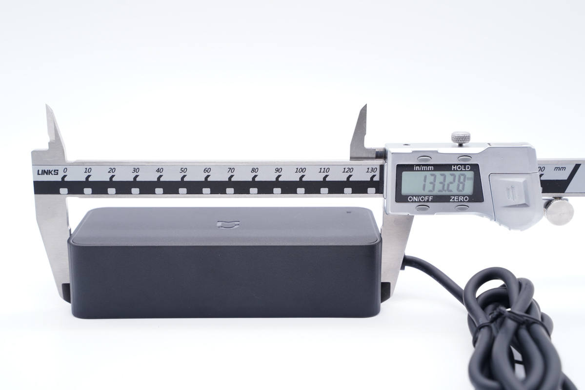

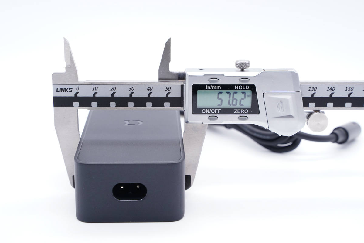

测得电源机身长度为133.28mm。
宽度为57.62mm。
厚度为32.62mm。
输出线缆长约107cm。

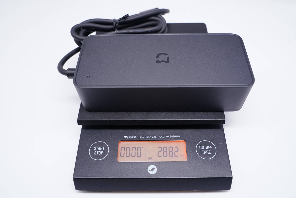

电源加输出线缆重约288g。

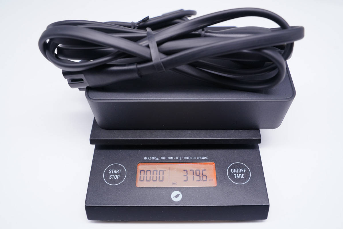

加上电源线总重量约为380g。

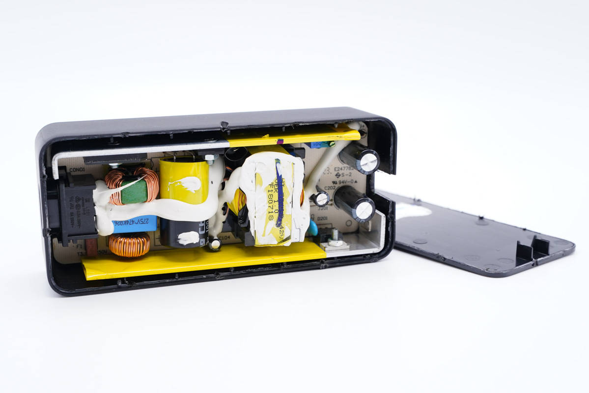

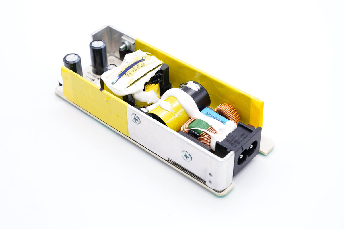

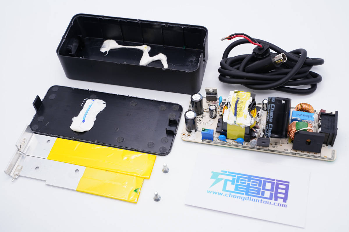

将机身顶部外壳拆开,超声波焊接封装。

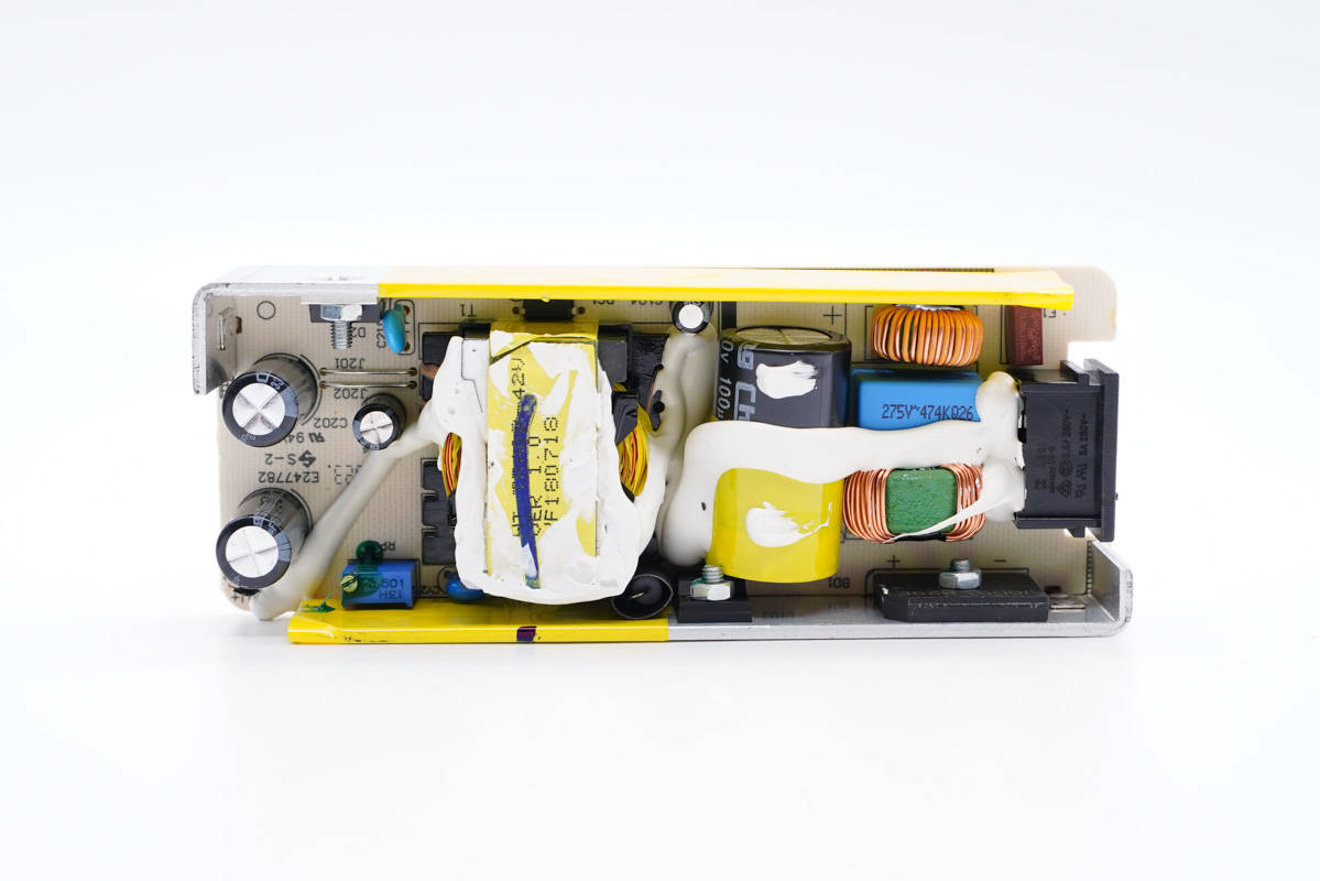

PCB板两侧设有散热片,低压侧与高压侧区域包裹绝缘胶带,整流桥、高压MOS管等器件使用螺丝固定在散热片上。
PCB板上元器件布局很有层次感,电感、电容、变压器等器件打胶加固,高压滤波电解电容包裹绝缘胶带。

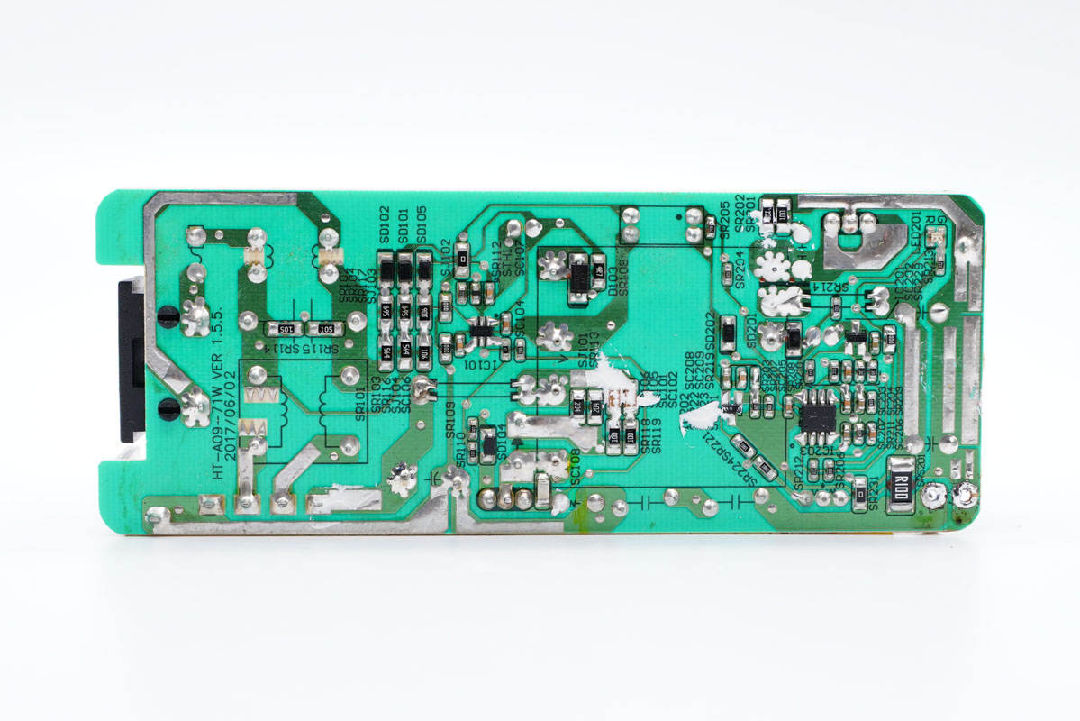

由于整流桥、高低压MOS管等器件全部设在主板正面,主板背面看起来很简洁,初次级分界明显。

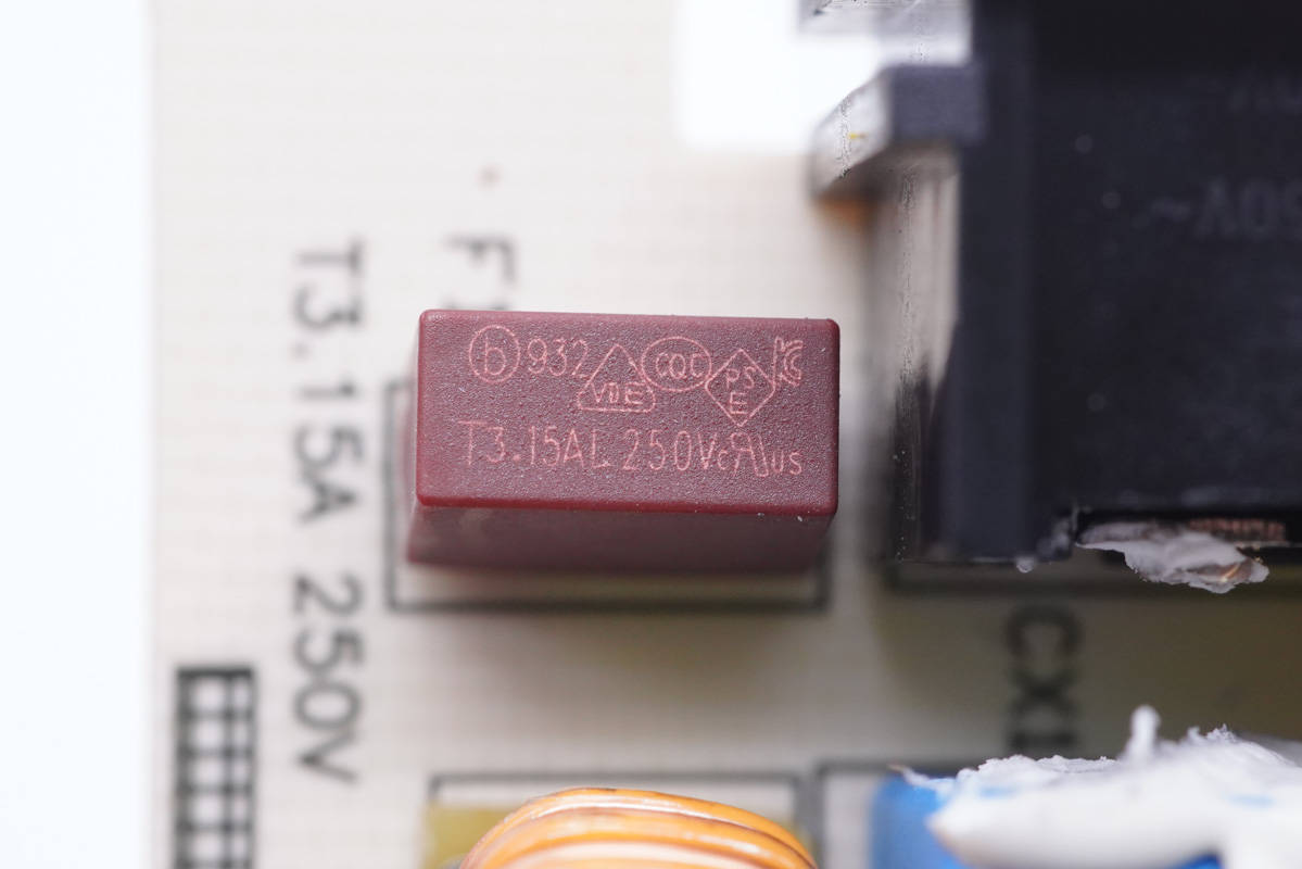

延时保险丝特写,规格为3.15A 250V。

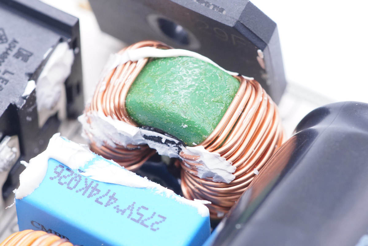

共模电感双线绕制,用于滤除EMI干扰。
另一颗共模电感特写,两级设计。

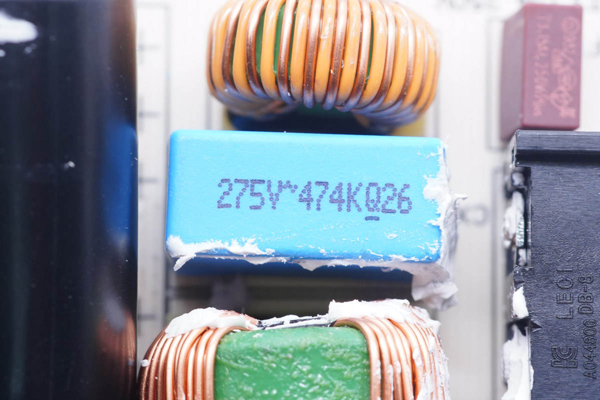

共模电感间有一颗蓝色安规X电容,275V 474K。

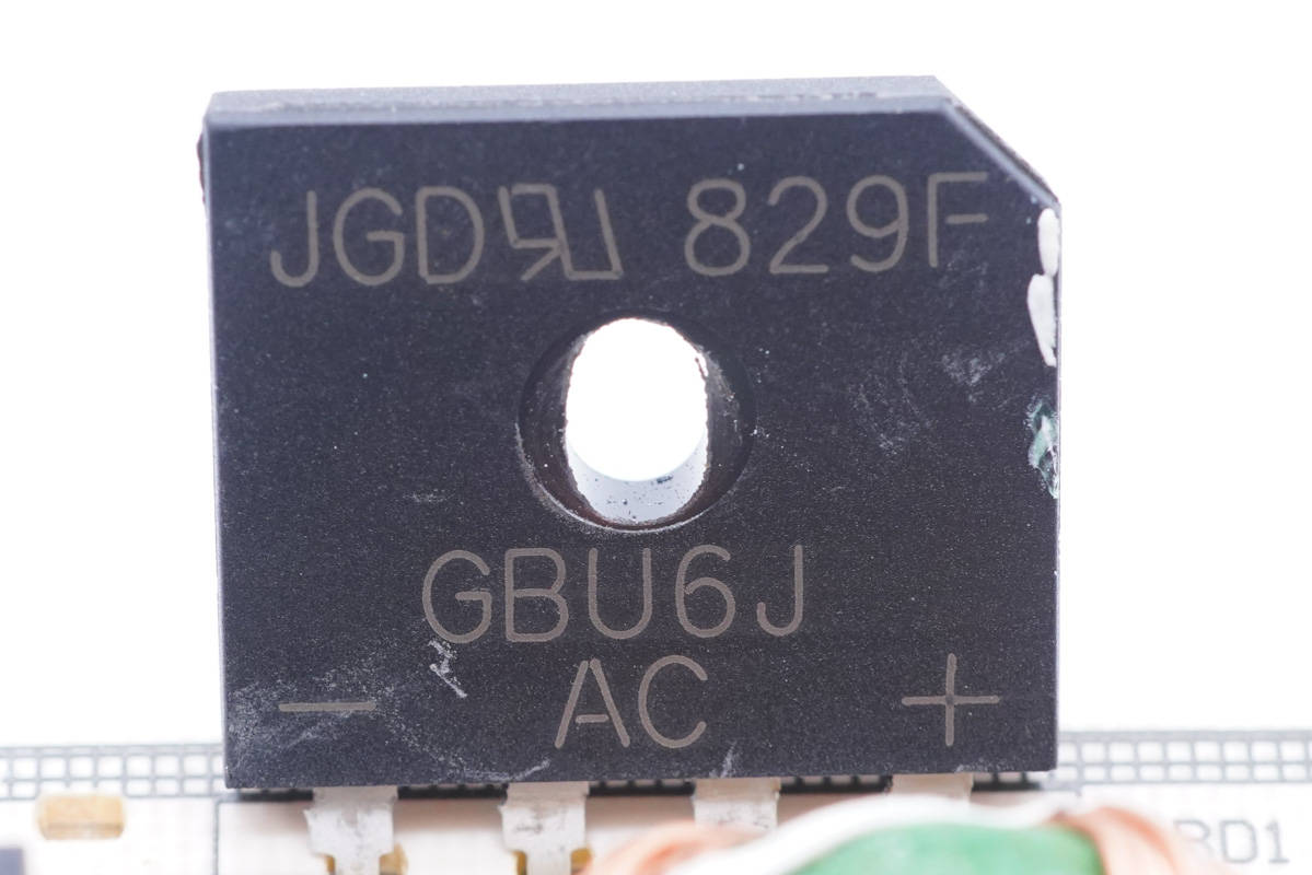

6A整流桥特写。

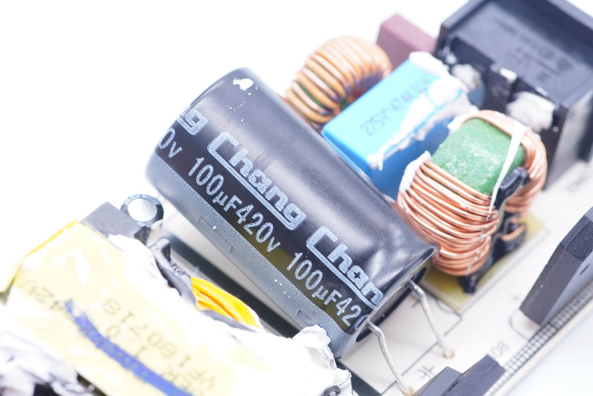

高压滤波电解电容来自Chang常州华威电子,规格为420V 100μF。

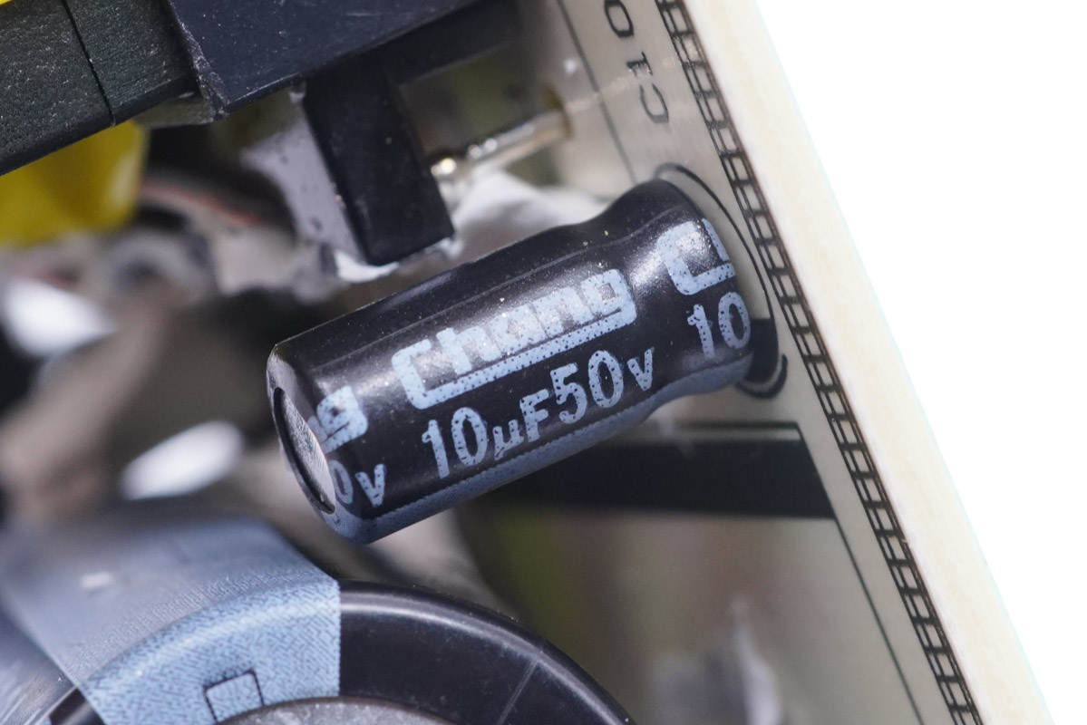

主控芯片供电电容规格为50V 10μF。

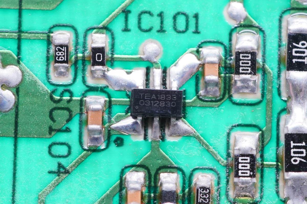

开关电源主控芯片采用NXP恩智浦TEA1833。

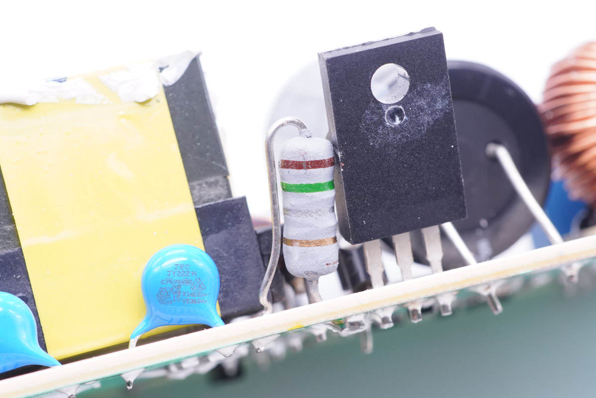

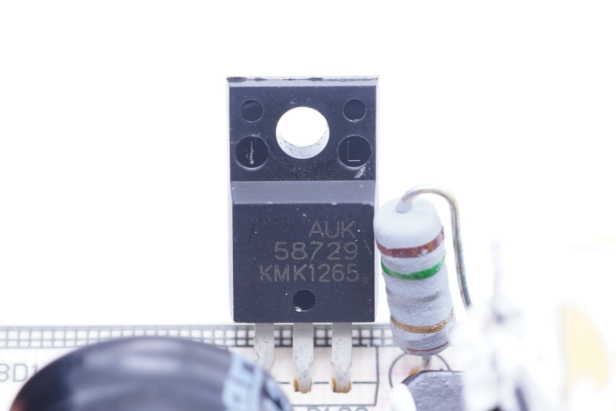

初级开关MOS管特写,丝印KMK1265。
初级检流电阻特写。

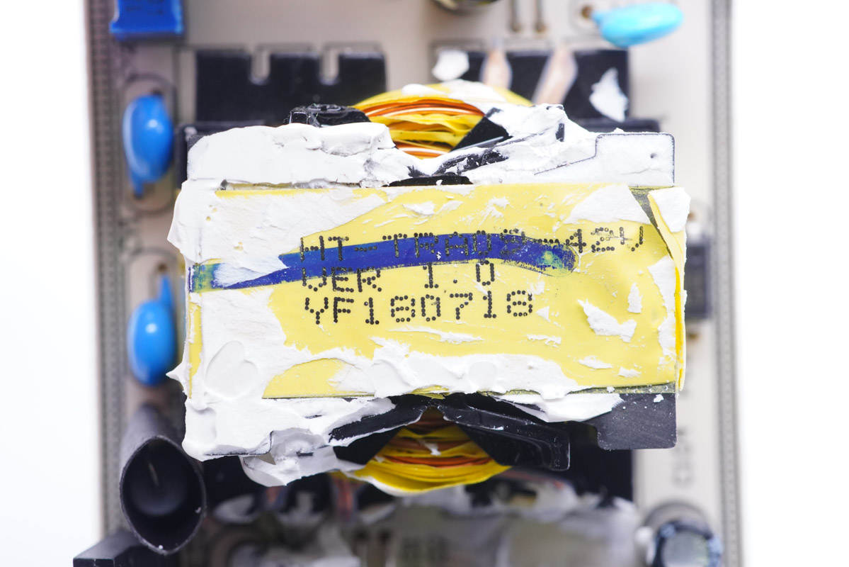

变压器特写,顶部喷码有信息。

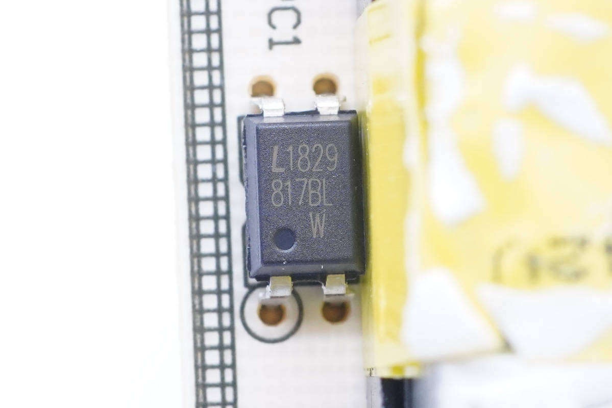

817BL光耦,用于初级次级通信,反馈输出电压。

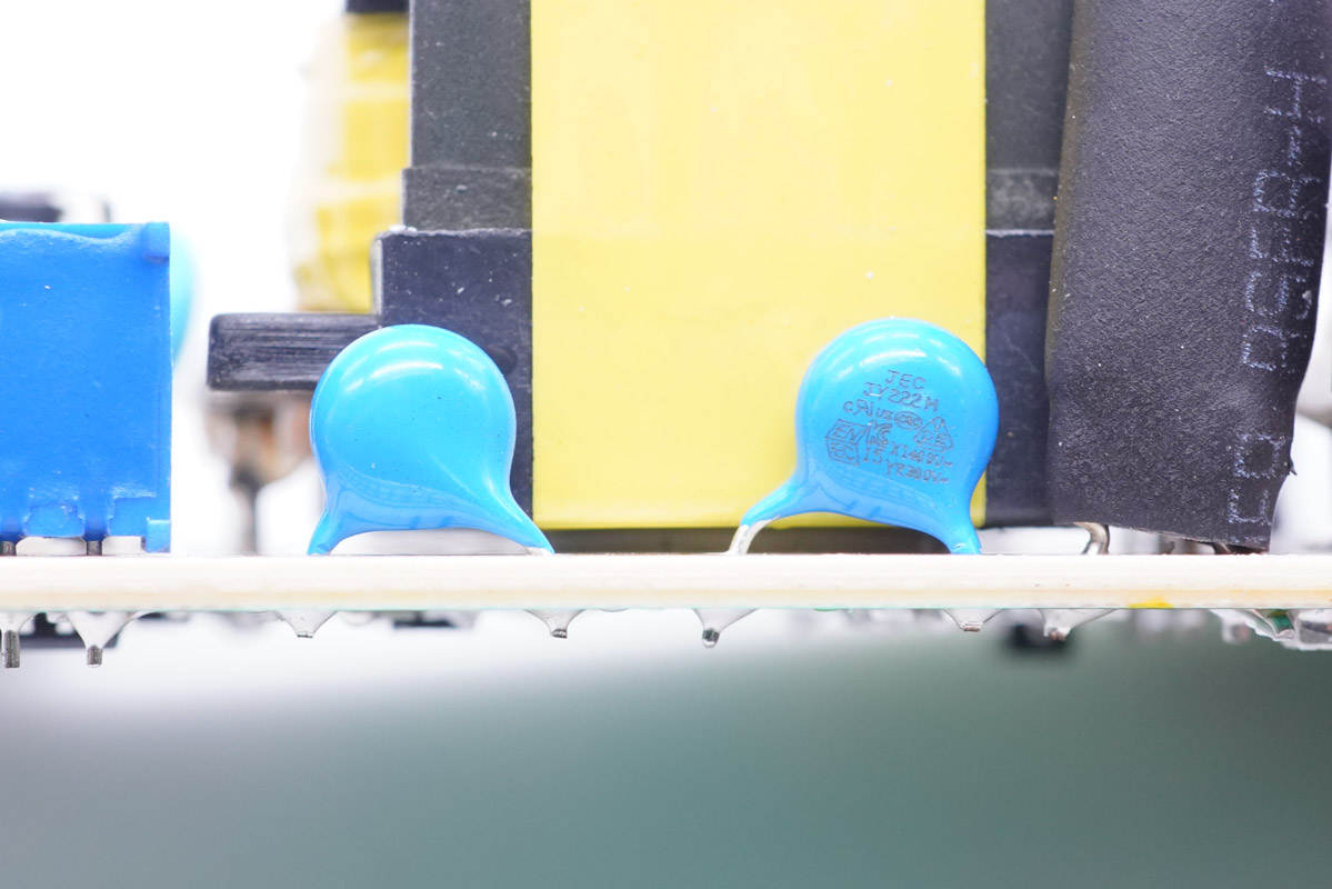

两颗蓝色Y电容串联。

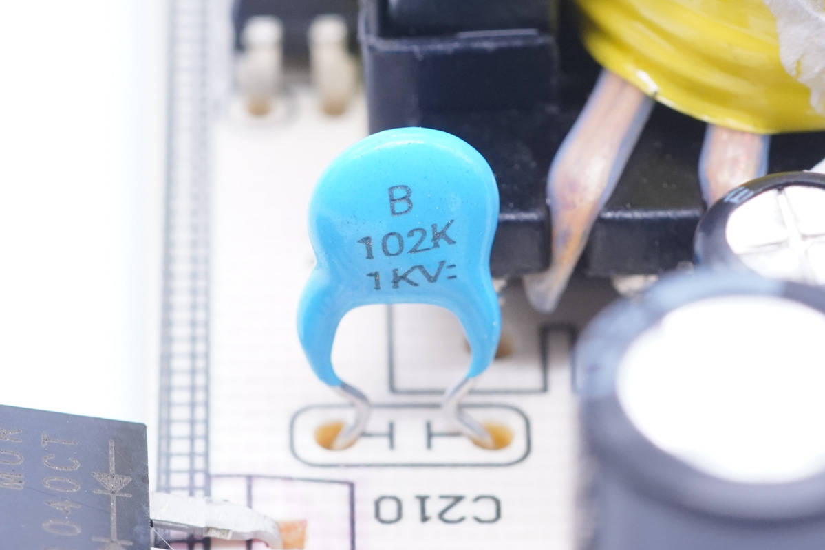

一颗高压瓷片电容,耐压1KV。

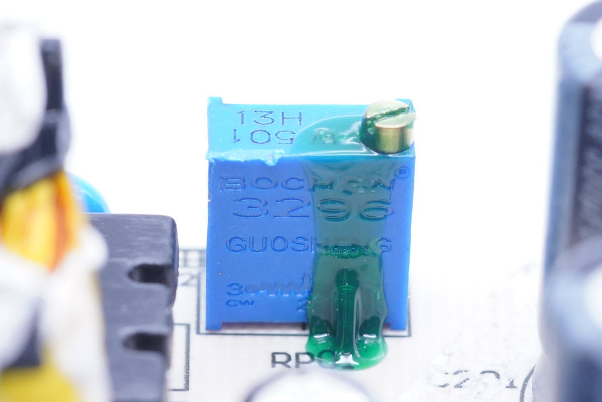

精密可调电阻,用于调节输出电压,采用胶水固定。

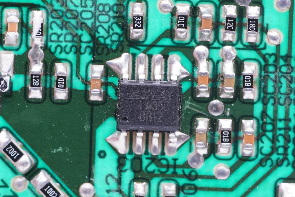

思瑞浦 LM358 双运放,用于输出电压反馈。

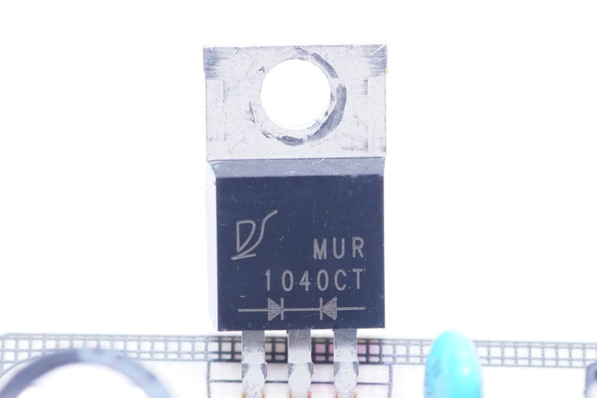

MUR1040CT超快恢复整流二极管,10A,反向电压400V。

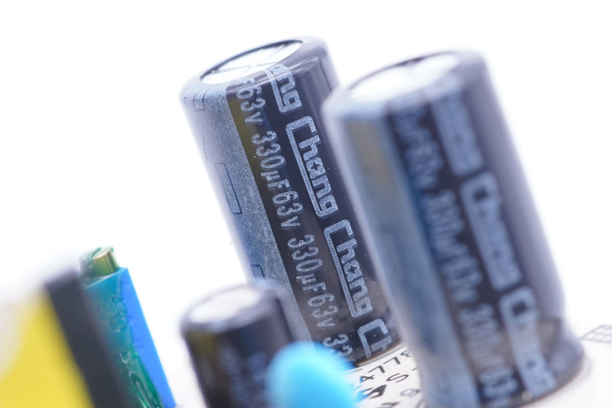

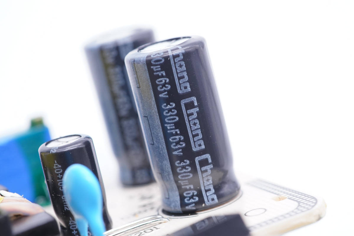

输出滤波电解电容也是来自华威电子,规格为63V 330μF。
另一颗特写,规格也是63V 330μF。

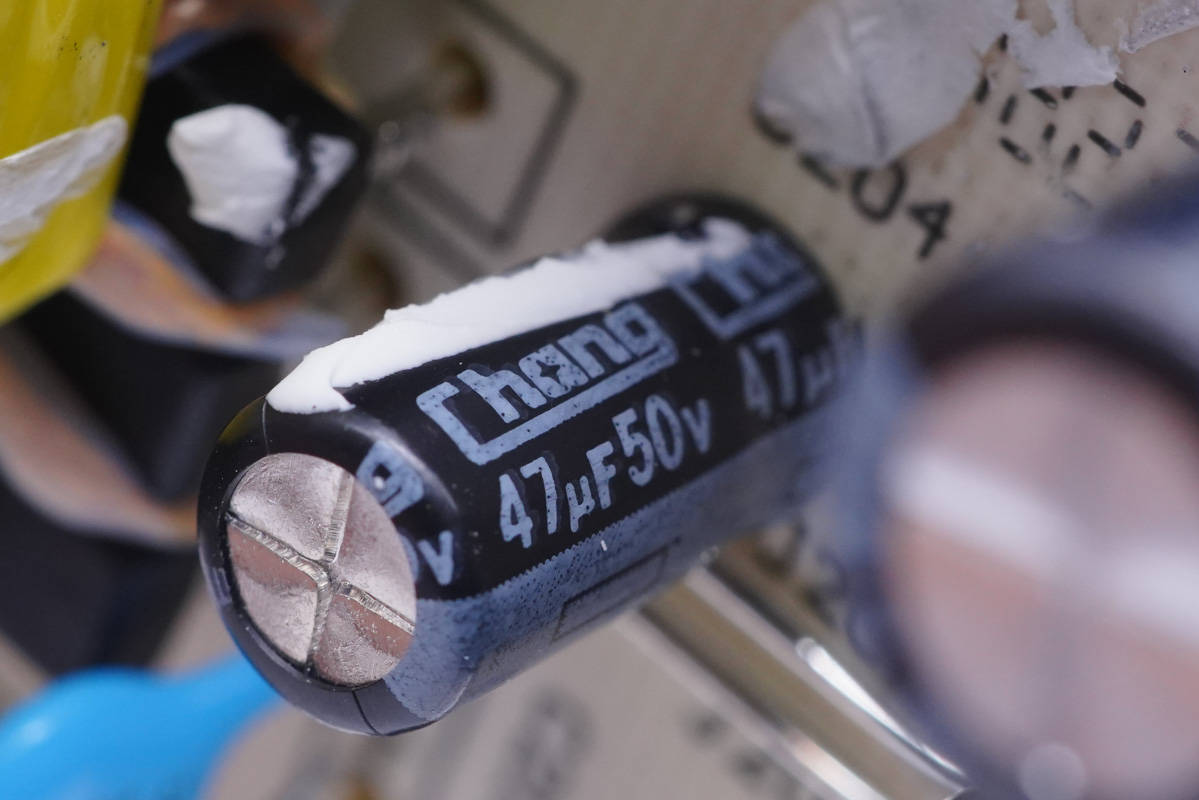

还有一颗较小的滤波电容,规格为50V 47μF。
