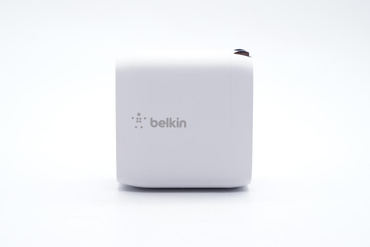

贝尔金40W双C口充电器采用PC阻燃材质白色外壳,输入端外壳亮面设计,其余部分为磨砂处理,机身上下两侧弧面过渡,输入输出端棱边分明。
机身正面设计有belkin品牌。

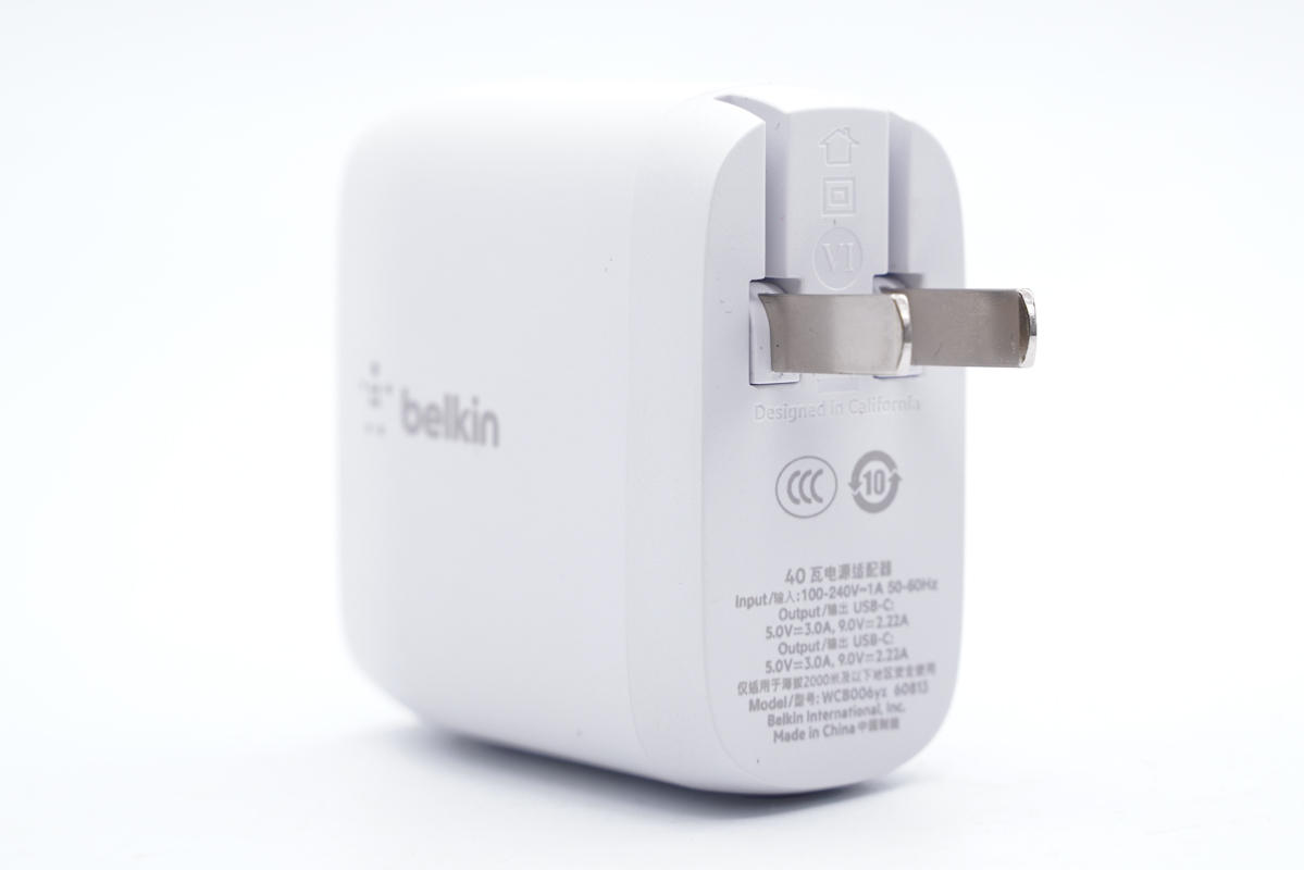

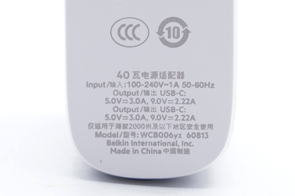

输入端外壳标注产品的参数信息
型号:WCB006yz 60813
输入:100-240V 50/60Hz 1A
USB-C1/C2输出:5V3A 、9V2.22A
产品已经通过了CCC认证。

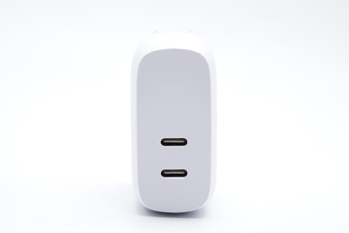

顶面配有两个USB-C接口,白色胶芯不露铜。

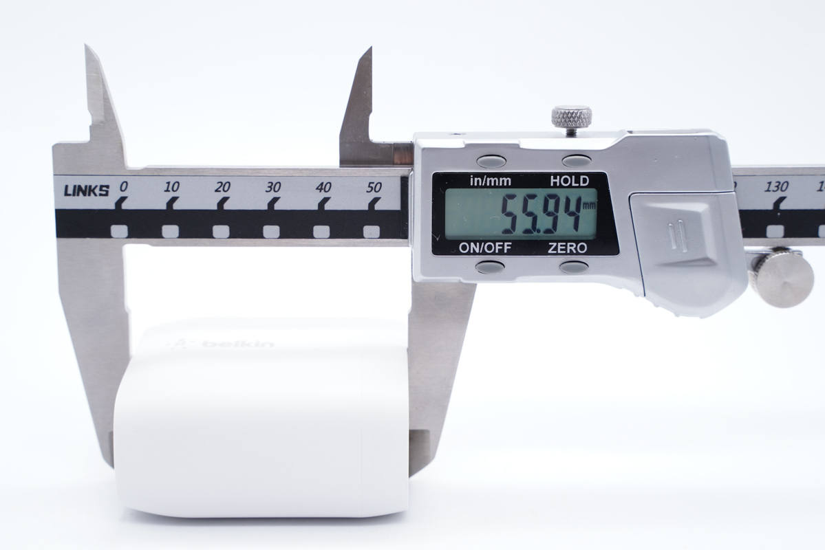

实测充电器机身高度为55.94mm。

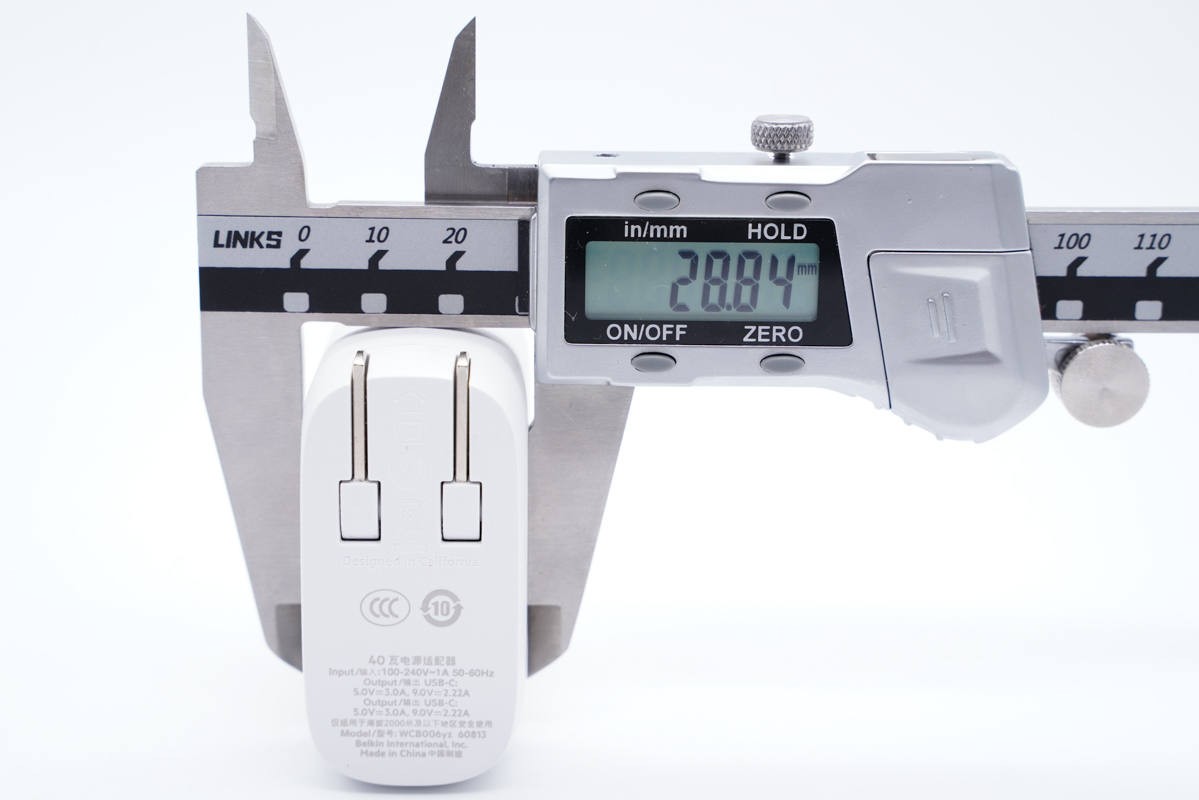

厚度为28.84mm。

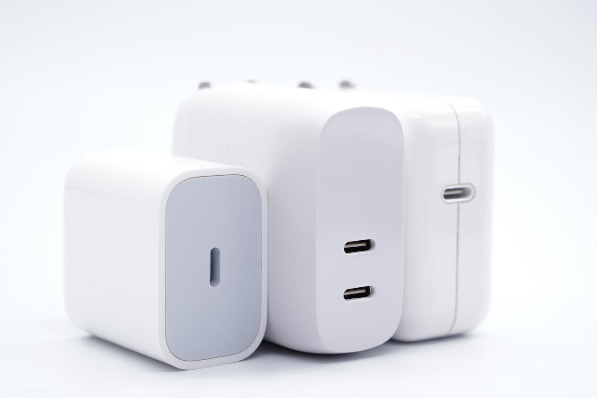

整体比苹果20W充电器(左)大一些,和苹果30W充电器(右)大小相当。

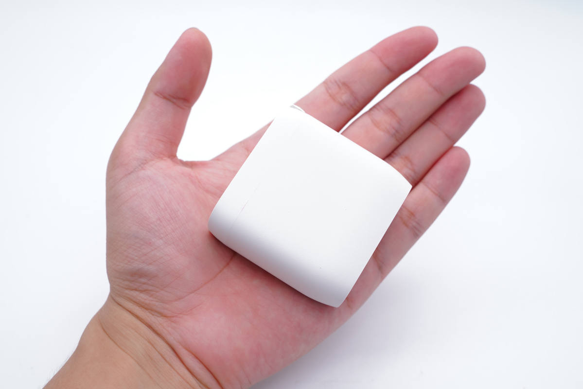

拿在手上的直观感受。

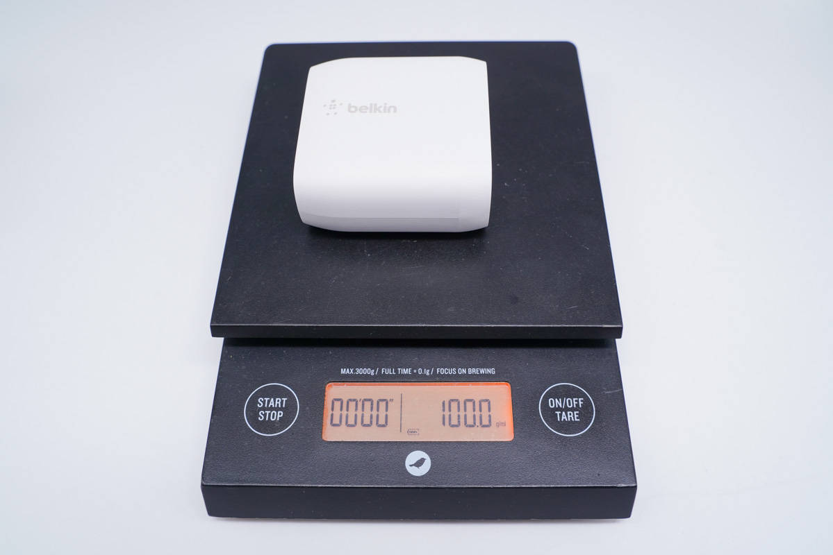

净重约为100g。

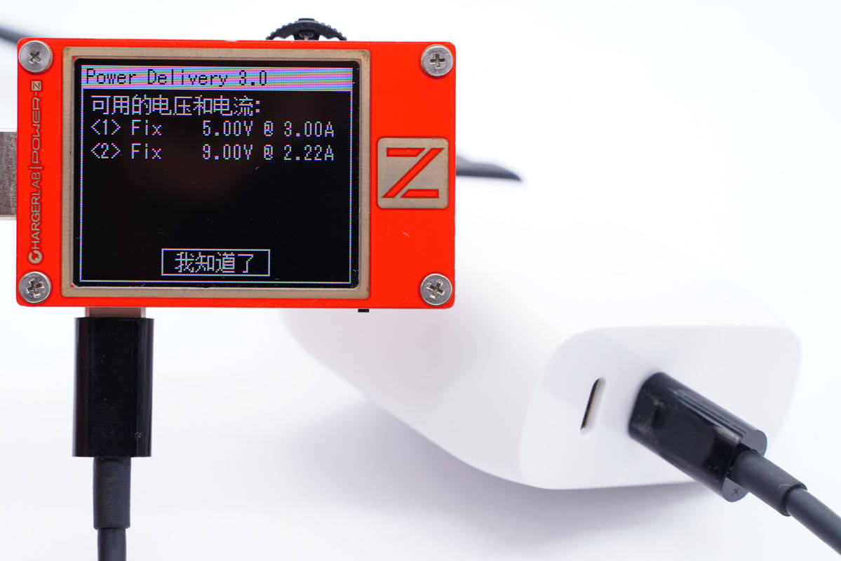

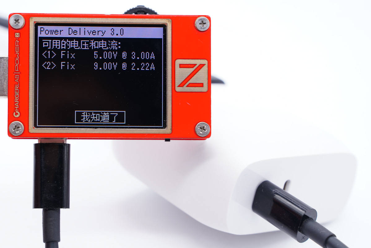

使用ChargerLAB POWER-Z KT002检测USB-C口支持Samsung 5V2A、DCP协议,以及PD3.0快充协议。
此外PDO报文显示C口还具备5V3A、9V2.22A两组固定电压档位。
另外使用KT002测得另一个C口输出协议一样。
PDO报文也相同。即两个C口性能完全一样,都支持20W快充,而且既可盲插又可同时为两台iPhone 12进行20W快充,总输出40W不掉电。

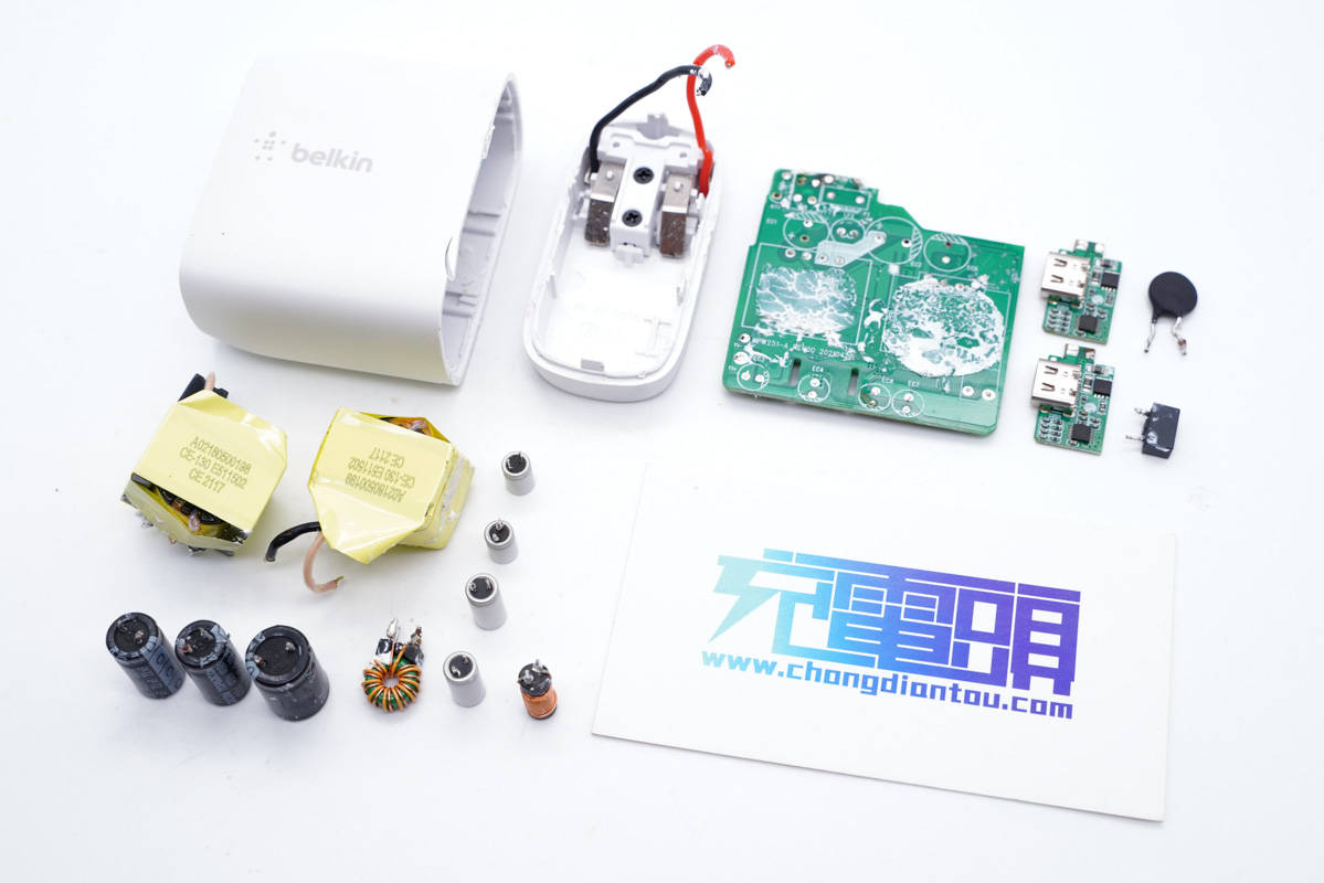

二、贝尔金40W双口快充充电器拆解
将输入端外壳拆开,插脚和PCB板使用红黑AC导线连接,并且焊接处打胶加固。

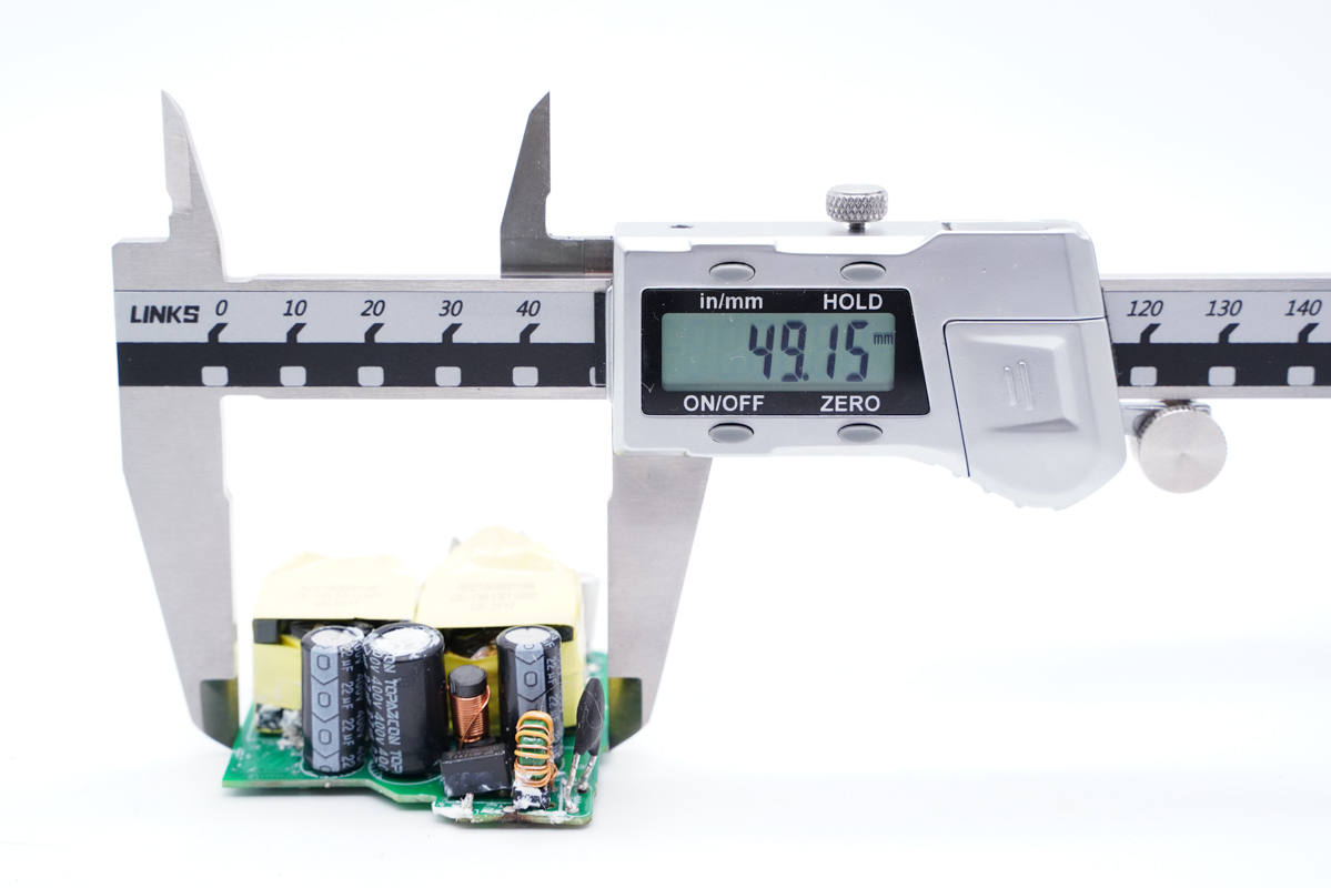

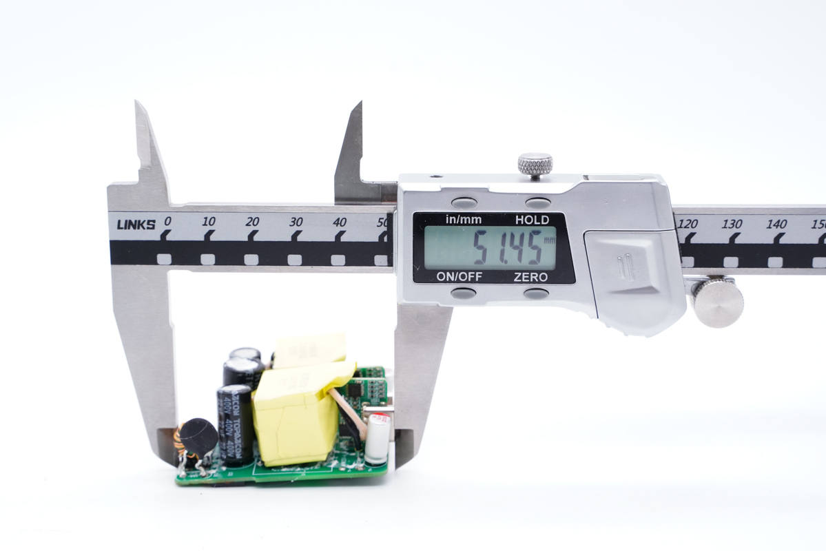

测得模块长度为51.45mm。
宽度为49.15mm。

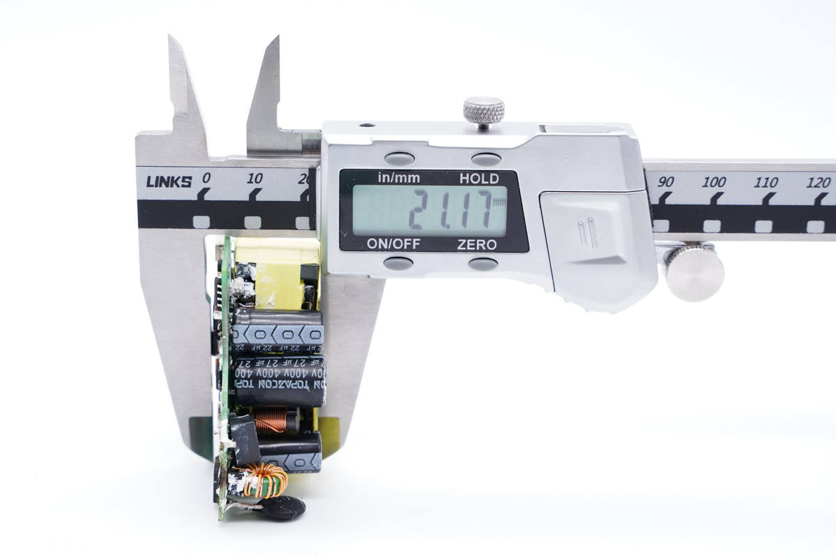

厚度为21.17mm。

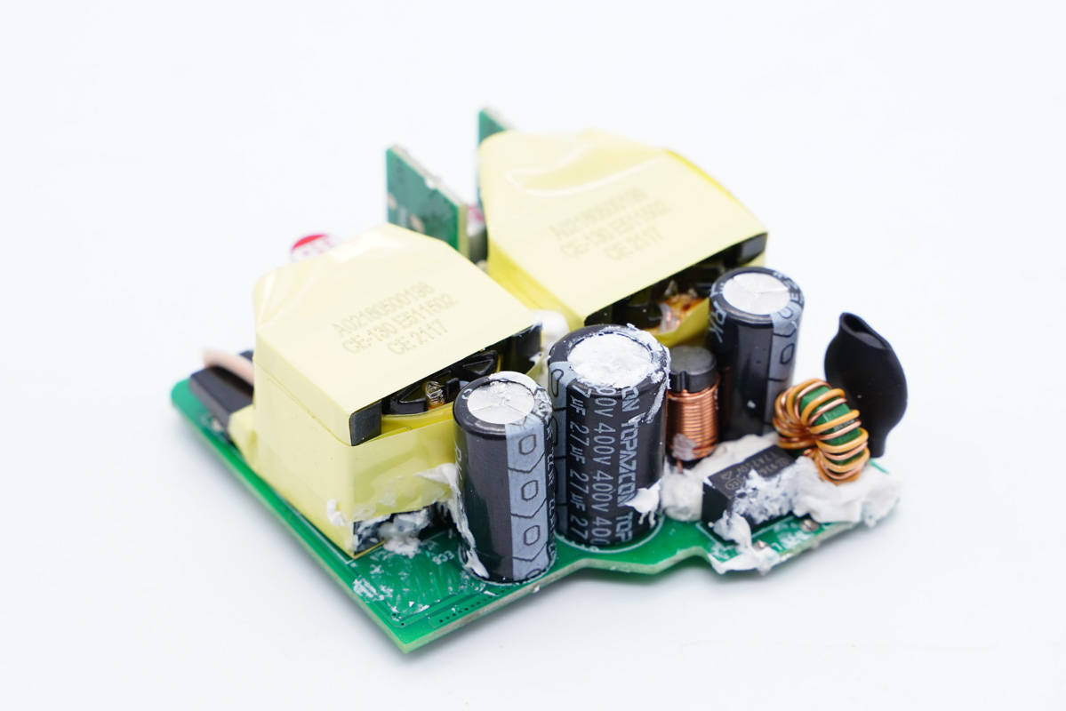

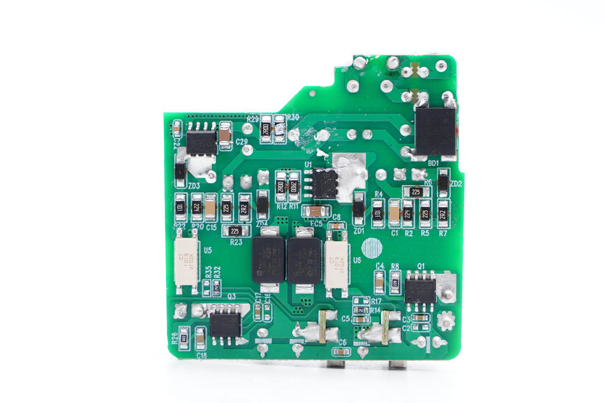

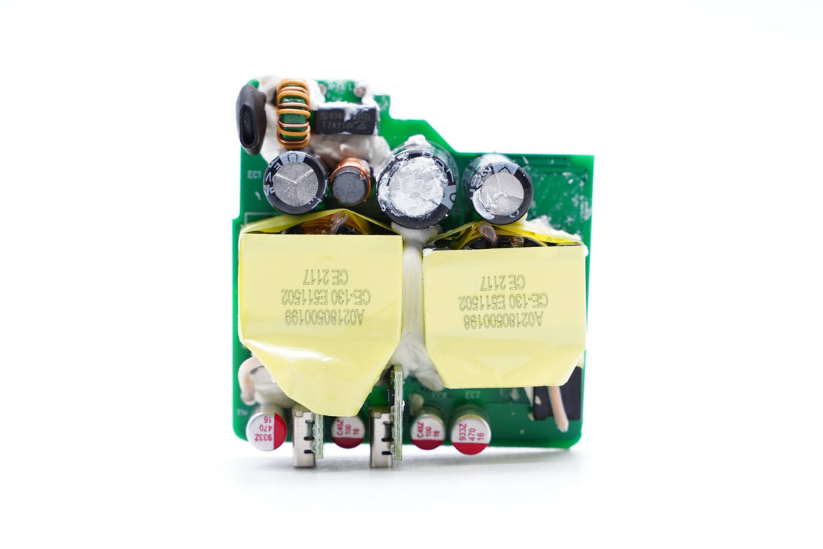

PCB板正面一览,两个变压器,十分明显的两路独立的开关电源电路,这也是这款充电器能够同时双口输出20W不掉电的原因。
主板背面一览,光耦、贴片Y电容横跨初次级,两路开关电源电路方案相同,且集成度高,显得主板背面相当简洁。

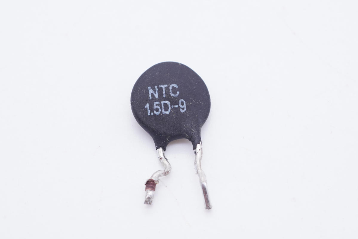

NTC浪涌抑制电阻特写,用于抑制上电浪涌电流。

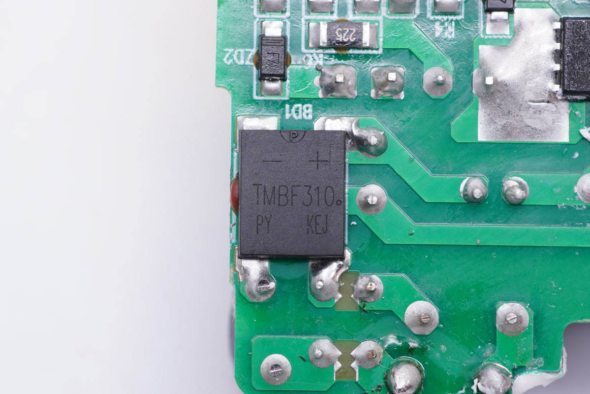

TMBF310整流桥特写。

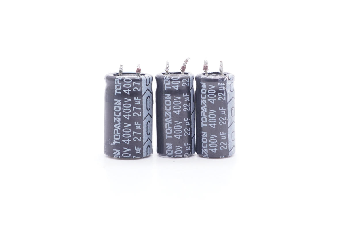

三颗高压滤波电解电容来自TOPAZCON黄宝石,规格分别为400V 27μF和400V 22μF。

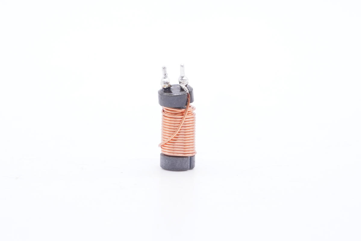

工字电感特写。
主板中间是两个变压器,输出端两个USB-C母座均焊接在小板上。另外还有两组输出滤波固态电容,打胶固定。

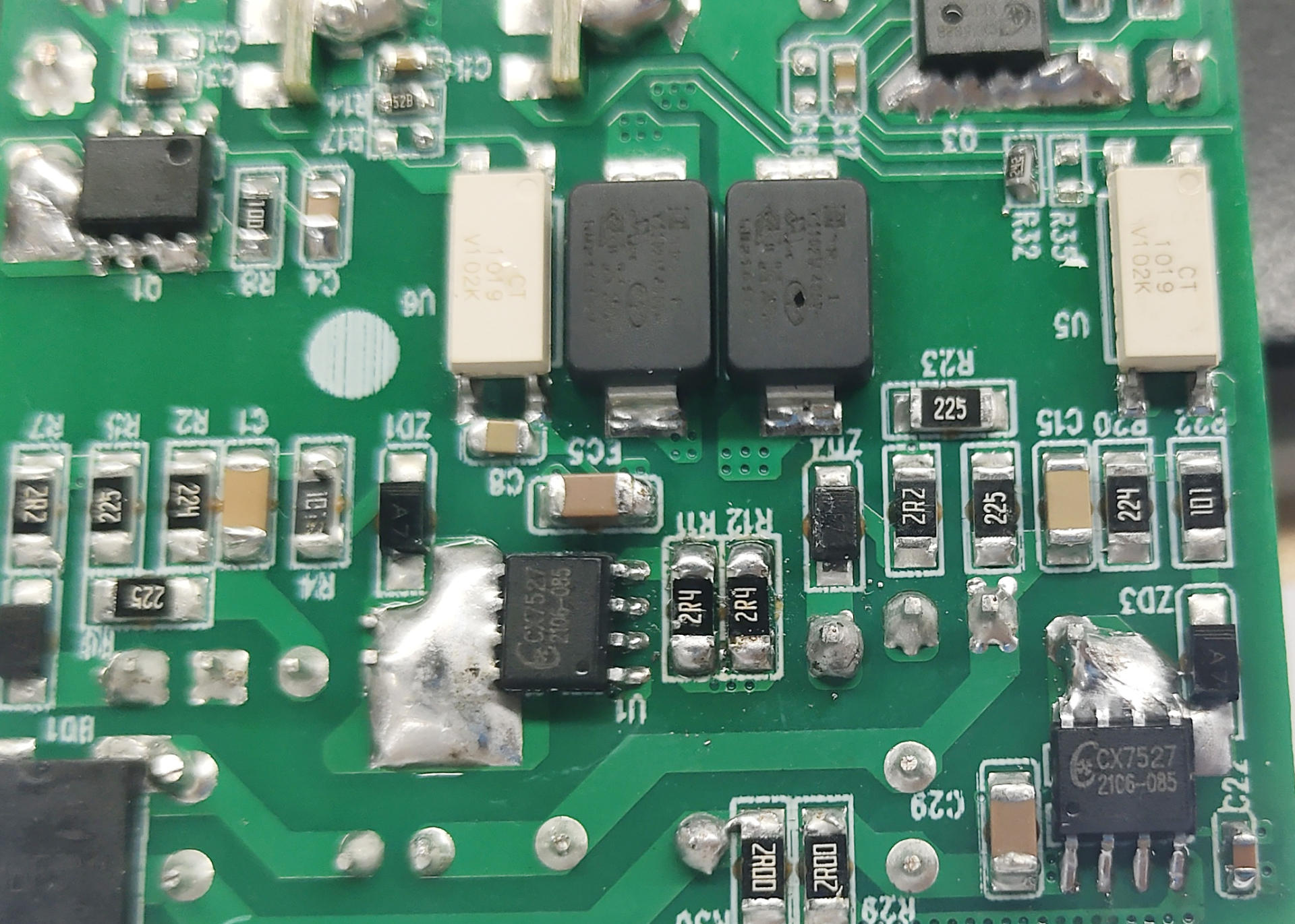

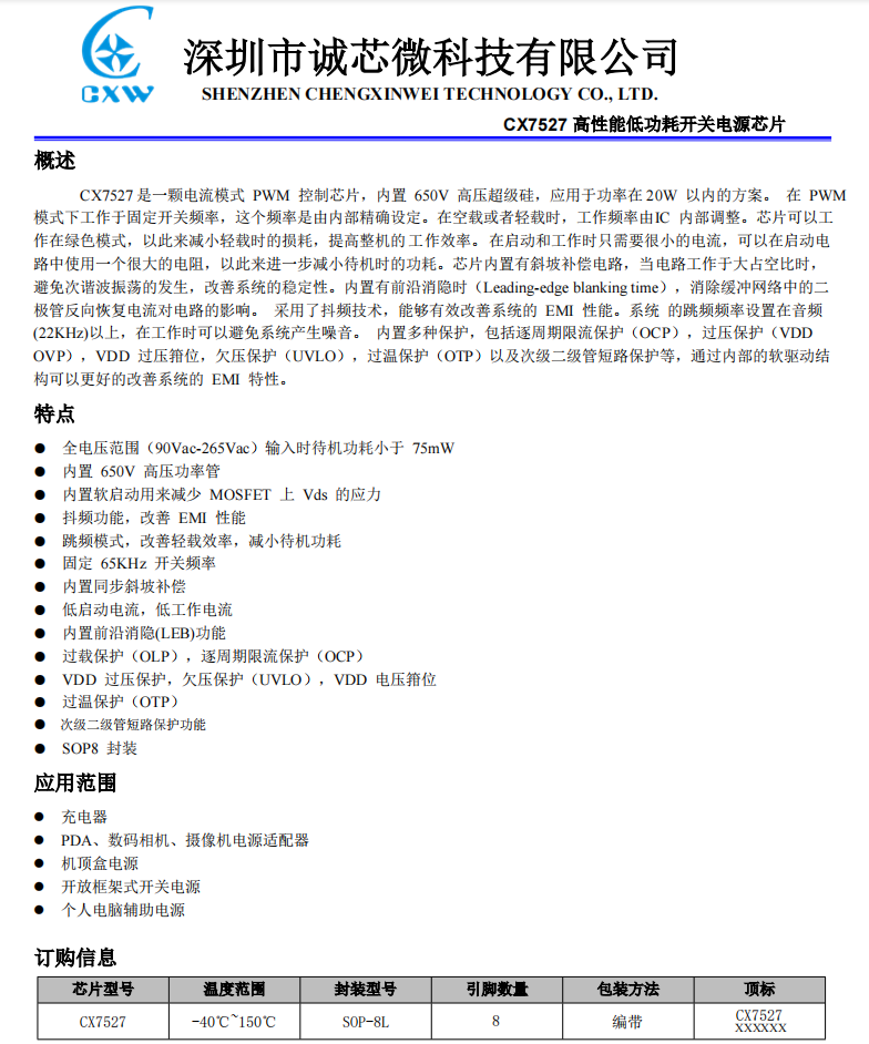

充电器主控芯片采用诚芯微CX7527,这是一颗电流模式PWM控制芯片,内置650V高压超级硅,应用于功率在20W以内的方案。 在PWM模式下工作于固定开关频率,这个频率是由内部精确设定。在空载或者轻载时,工作频率由IC内部调整。
CX7527可以工作在绿色模式,以此来减小轻载时的损耗,提高整机的工作效率。在启动和工作时只需要很小的电流,可以在启动电路中使用一个很大的电阻,以此来进一步减小待机时的功耗。芯片内置有斜坡补偿电路,当电路工作于大占空比时, 避免次谐波振荡的发生,改善系统的稳定性。
CX7527内置有前沿消隐时(Leading-edge blanking time),消除缓冲网络中的二极管反向恢复电流对电路的影响。 采用了抖频技术,能够有效改善系统的EMI性能。系统的跳频频率设置在音频(22KHz)以上,在工作时可以避免系统产生噪音。
CX7527内置多种保护,包括逐周期限流保护(OCP),过压保护(VDD OVP),VDD过压箝位,欠压保护(UVLO),过温保护(OTP)以及次级二级管短路保护等,通过内部的软驱动结 构可以更好的改善系统的 EMI 特性。
充电头网通过拆解了解到,采用诚芯微科技快充方案的还有新斯宝18W 1A1C快充充电器、佳域20W迷你PD快充充电器、羽博20W 1A1C快充充电器、飞利浦迷你20W快充充电器、第一卫20W快充小冰粒充电器等产品,此外诚芯微20W PD快充方案被多家知名品牌采用。

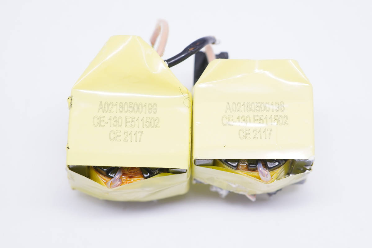

两颗变压器特写,顶部喷码有信息。

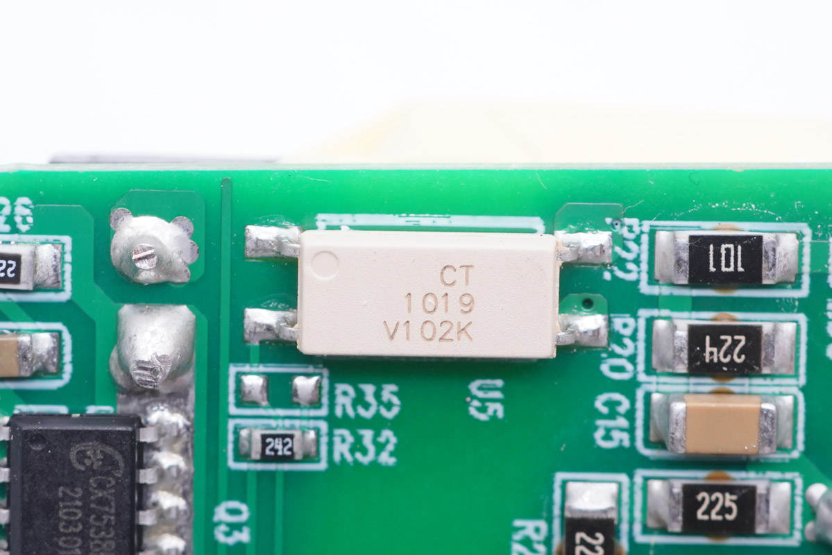

CT 1019光耦,用于初级次级通信,反馈输出电压。

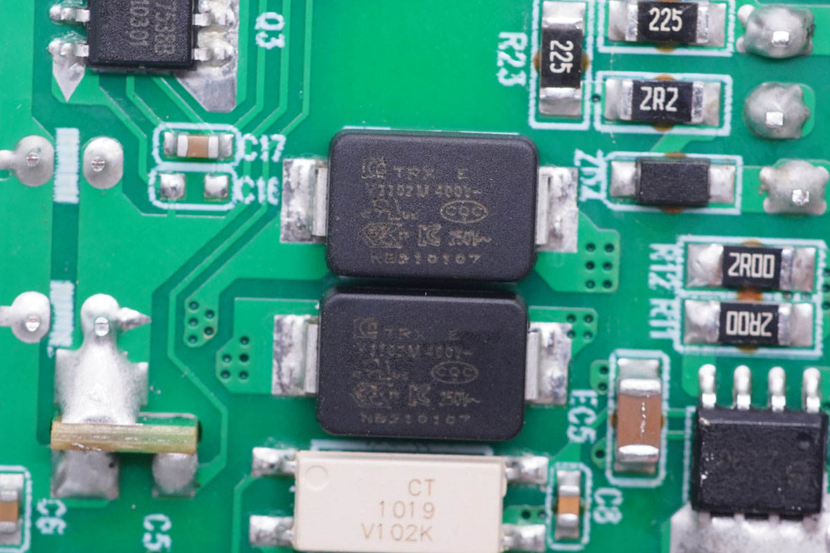

充电头网了解到,特锐祥贴片Y电容除了被麦多多100W氮化镓、OPPO 65W超级闪充氮化镓充电器、联想90W氮化镓快充、努比亚65W氮化镓充电器、倍思120W氮化镓+碳化硅PD快充充电器等数十款大功率充电器使用外,还应用于海陆通、第一卫、贝尔金等品牌20W迷你快充上,性能获得客户一致认可。

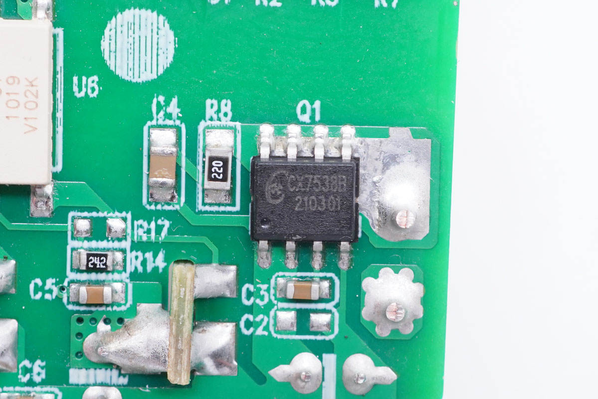

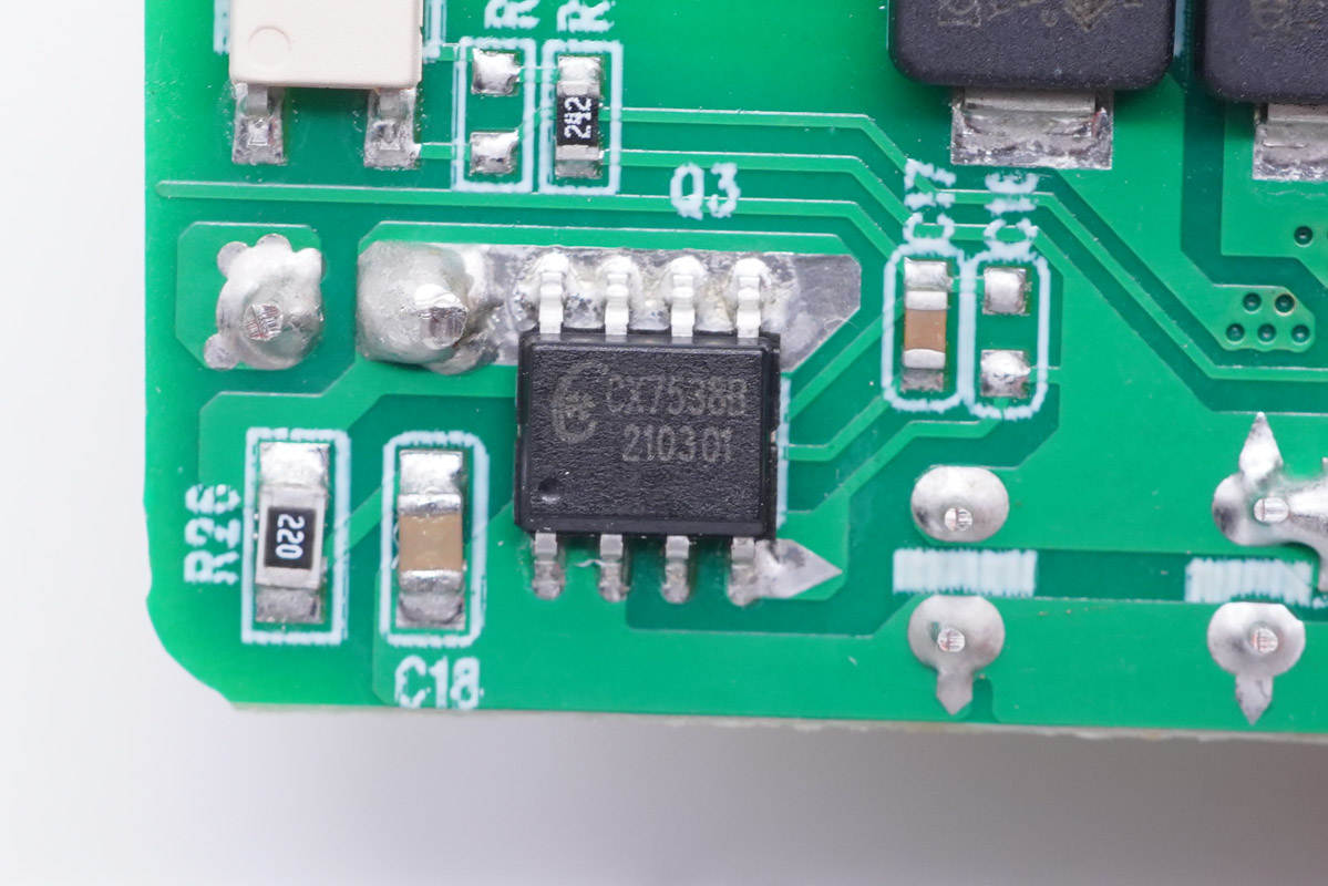

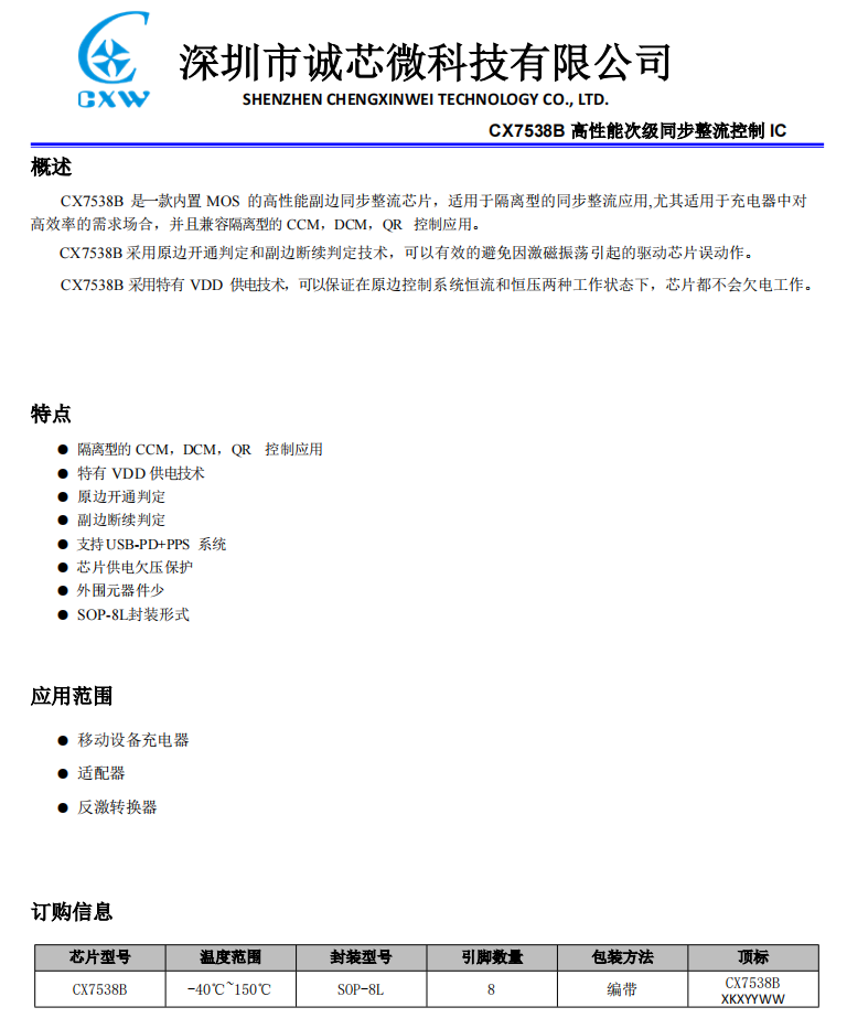

次级同步整流芯片同样来自诚芯微,型号CX7538B。这是一款内置MOS的高性能副边同步整流芯片,适用于隔离型的同步整流应用,尤其适用于充电器中对高效率的需求场合,并且兼容隔离型的CCM,DCM,QR 控制应用。
CX7538B采用原边开通判定和副边断续判定技术,可以有效的避免因激磁振荡引起的驱动芯片误动作;采用特有VDD供电技术,可以保证在原边控制系统恒流和恒压两种工作状态下,芯片都不会欠电工作。
另一颗诚芯微CX7538B同步整流芯片特写。

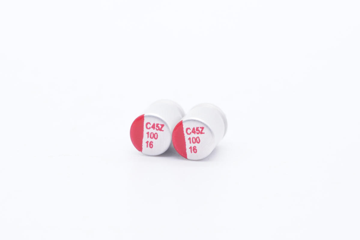

输出滤波固态电容特写,规格为16V 100μF。

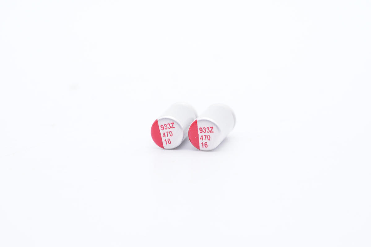

另外两颗规格为16V 470μF,一大一小两颗一组分配。

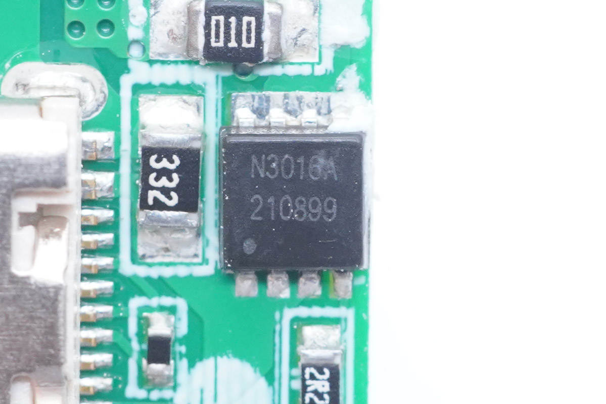

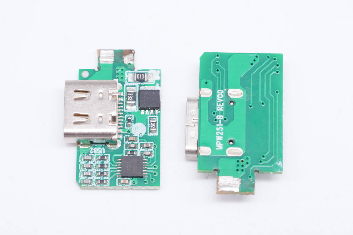

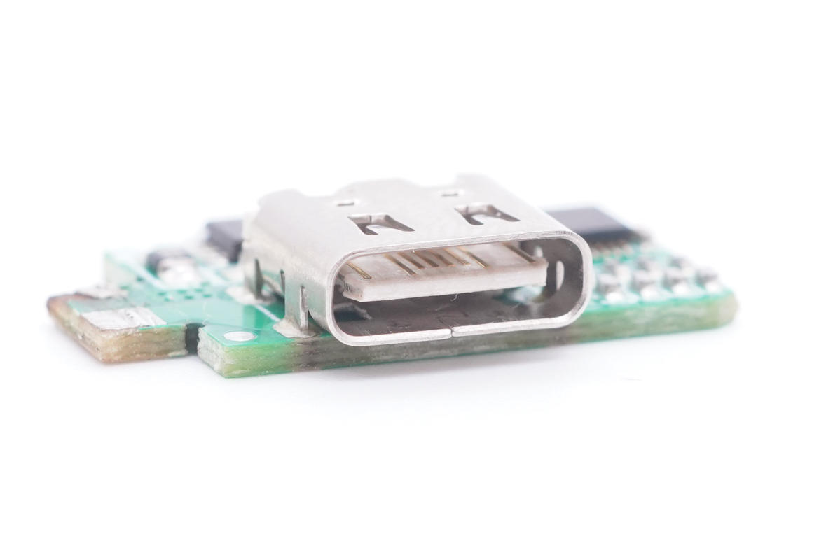

两块输出小板一模一样,正面均设有协议芯片以及输出VBUS开关管。
小板背面没有元器件,USB母座过孔焊接。

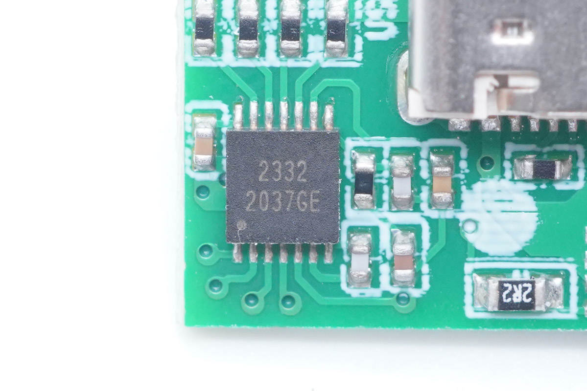

协议芯片特写,耕源 CY2332,支持USB PD3.0和PPS协议。
输出VBUS开关管特写,丝印N3016A。
USB-C母座特写。
