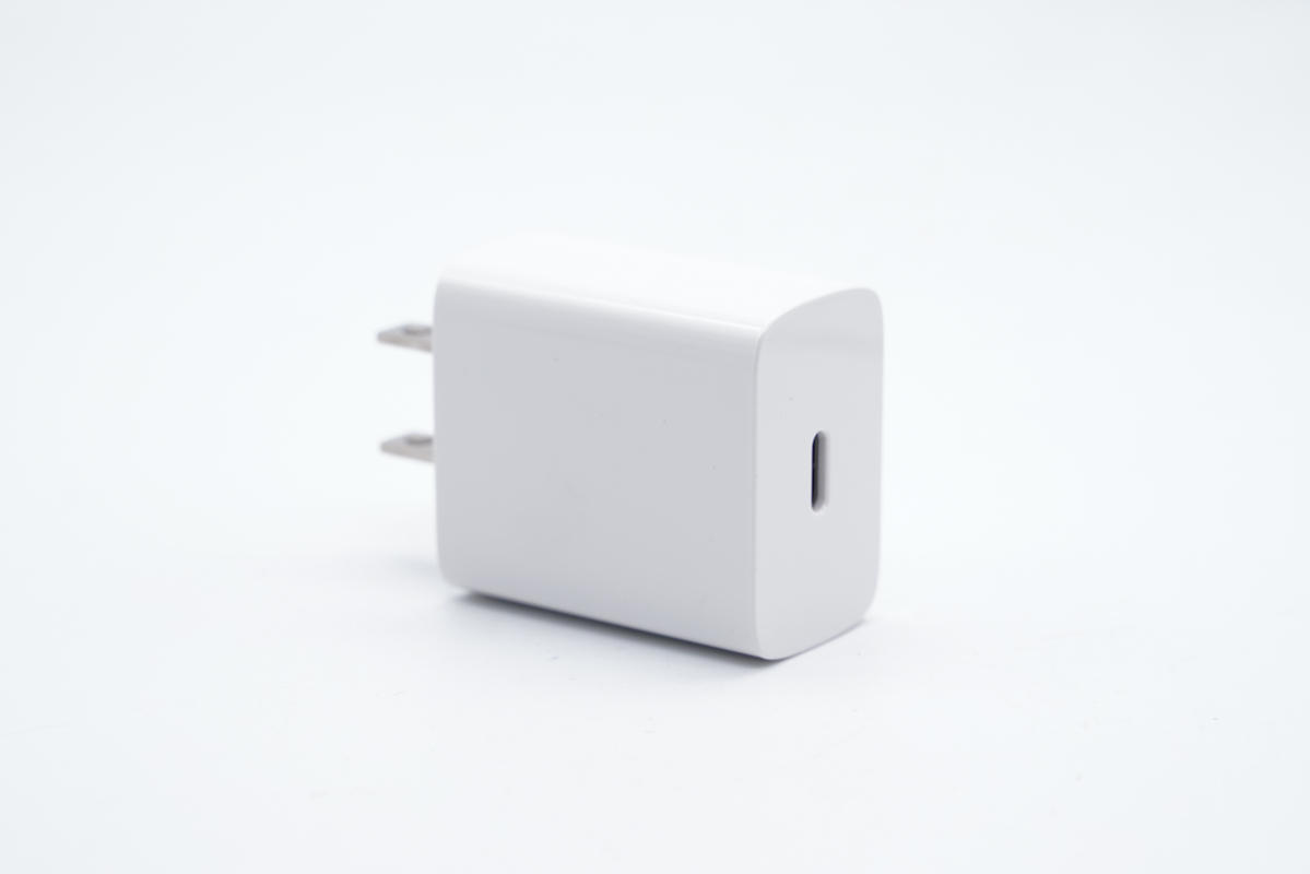

充电器采用经典直板造型设计,机身光滑简洁。

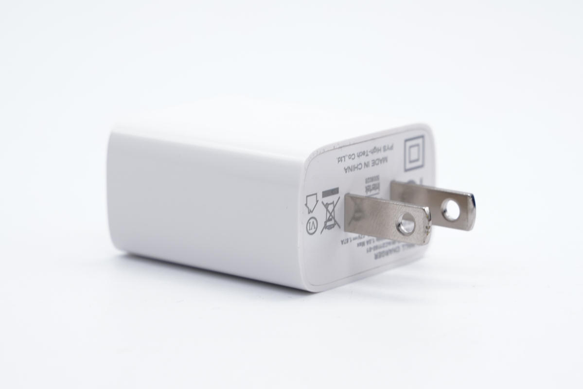

输入端配备固定式美规插脚。

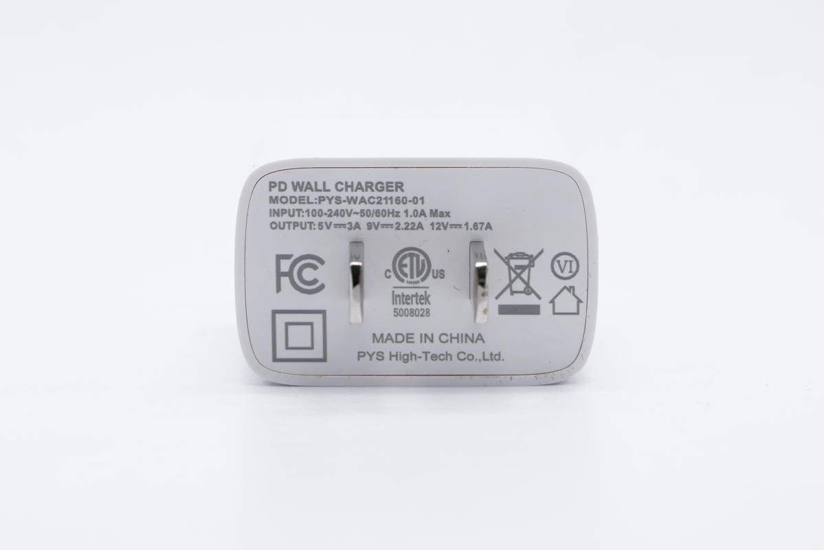

输入端外壳上印有充电器参数
型号:PYS-WAC21160-01
输入:100-240V~50/60HZ 1A
输出:5V3A、9V2.22A、12V1.67A
充电器已经通过了ETL、FCC认证,以及VI级能效认证。

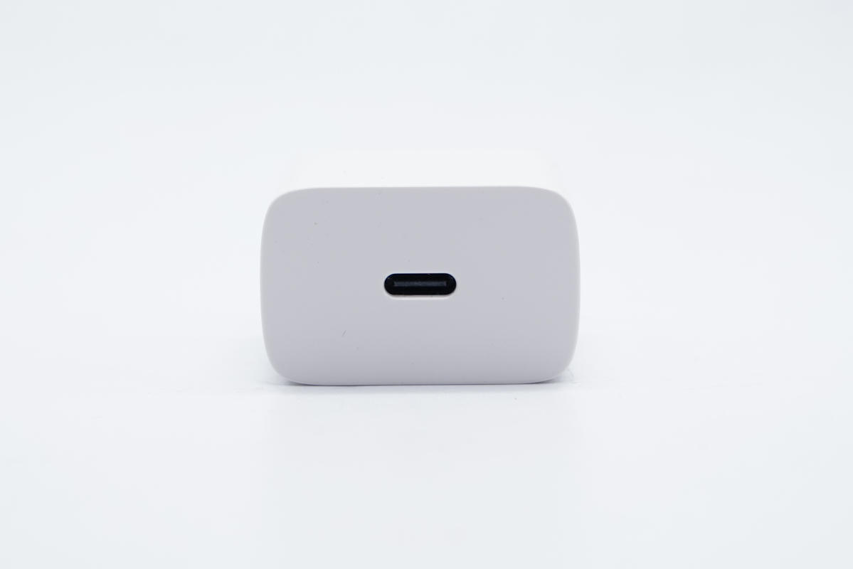

输出顶面USB-C口居中设计,黑色胶芯不露铜。

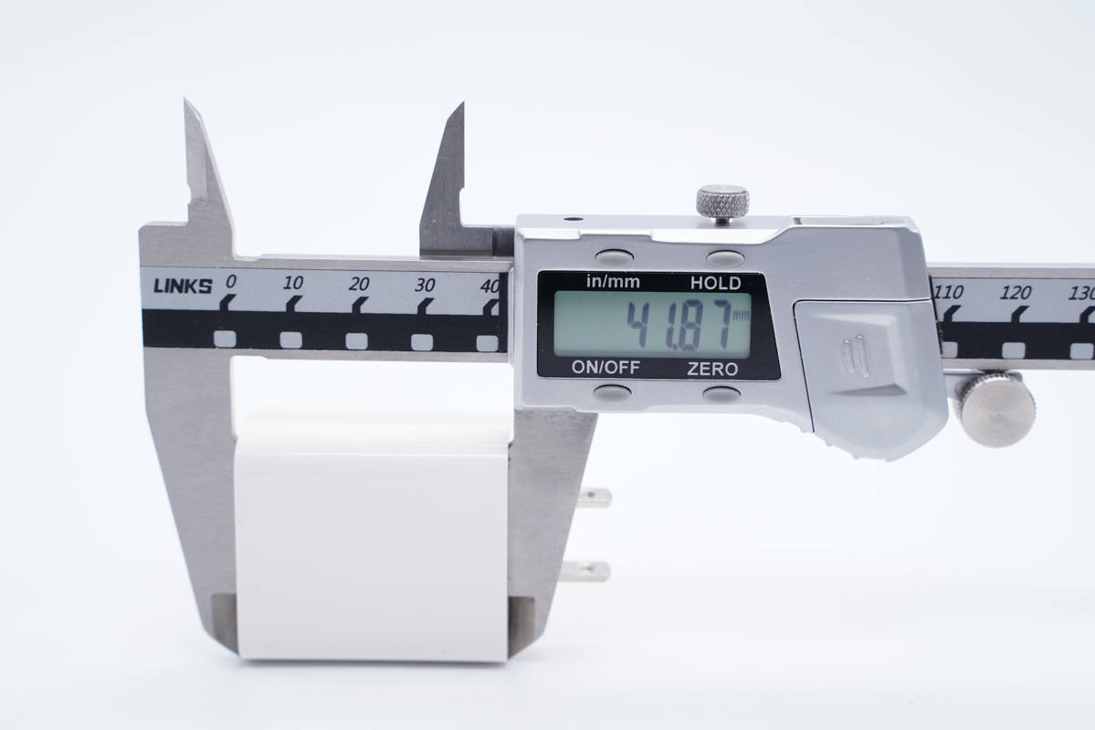

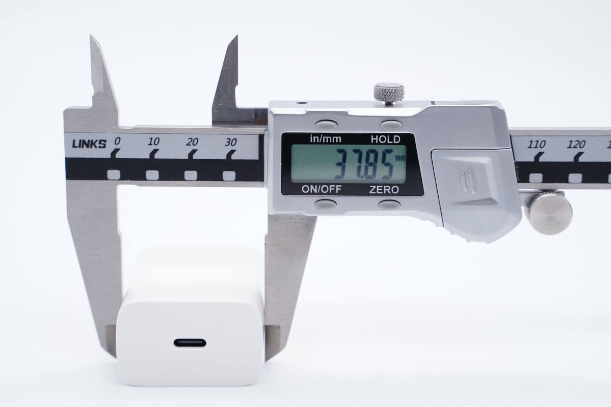

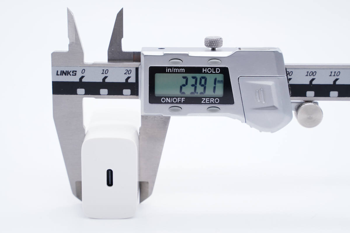

测得充电器机身高度约为42mm。
宽度约为38mm。
厚度约为24mm。

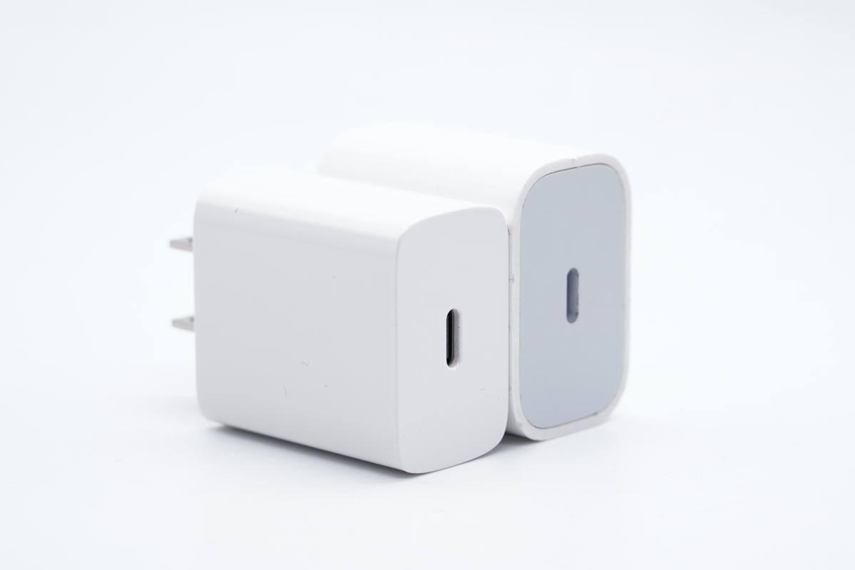

体积比苹果20W充电器的还要小一点。

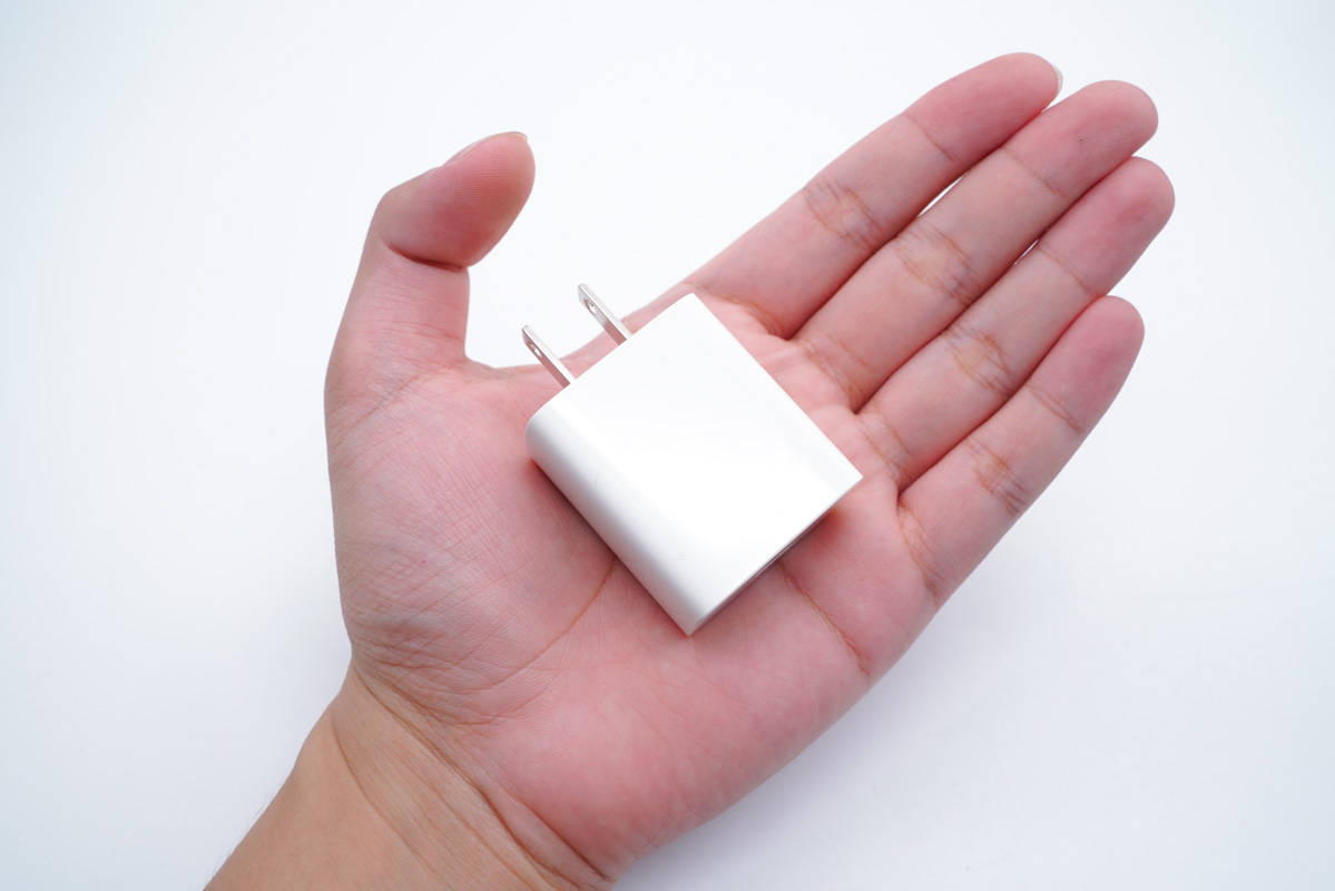

拿在手上的直观感受。

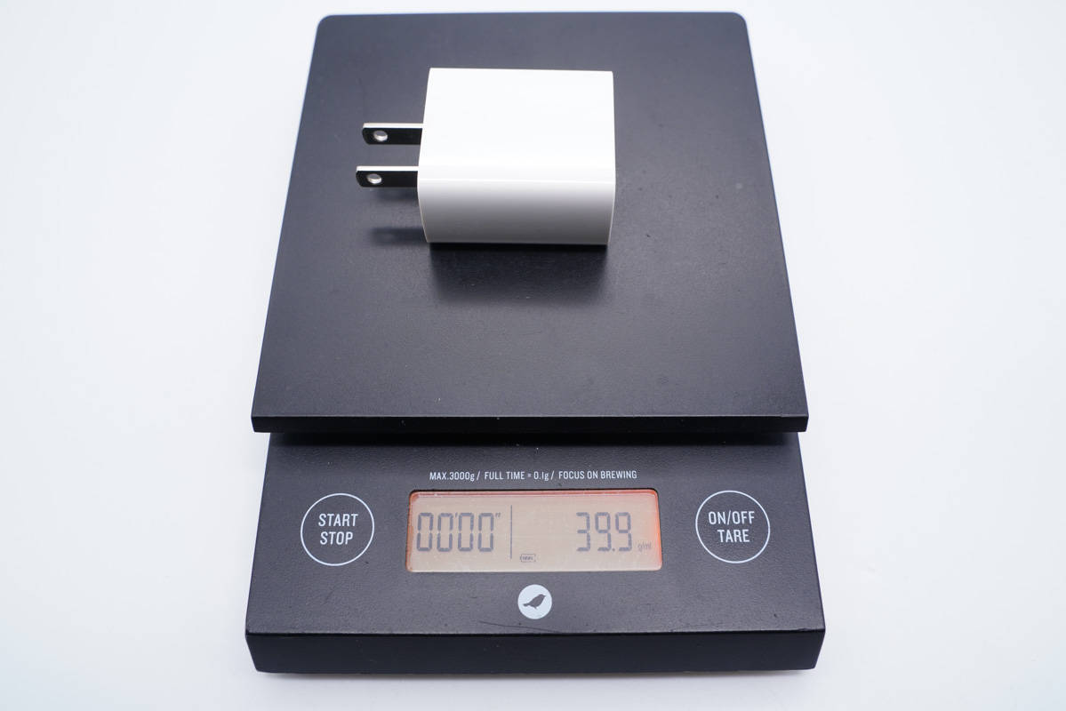

净重约为40g。

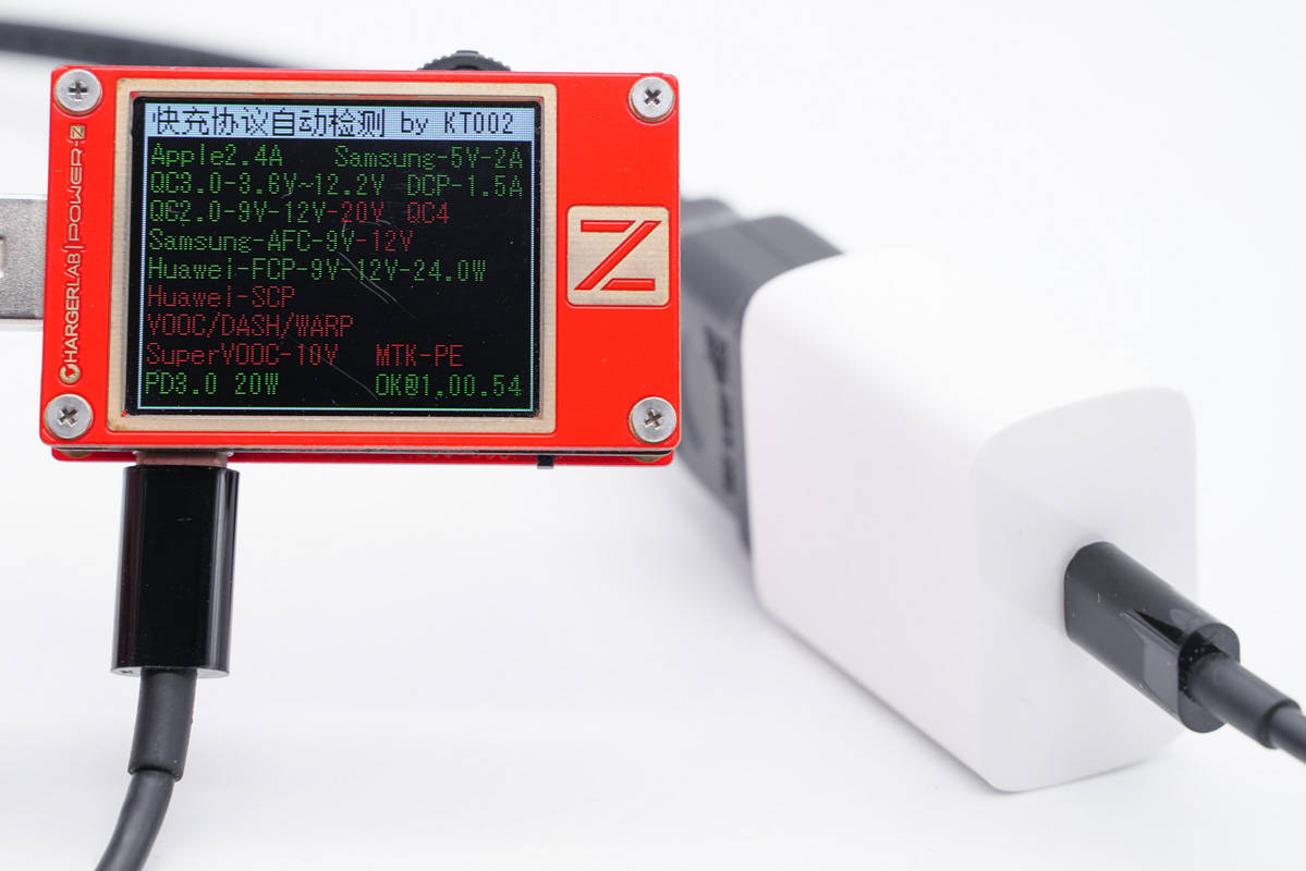

使用ChargerLAB POWER-Z KT002检测USB-C口输出协议,显示支持Apple 2.4A、Samsung 5V2A、DCP协议,以及QC2.0/3.0、AFC、FCP、PD3.0快充协议。

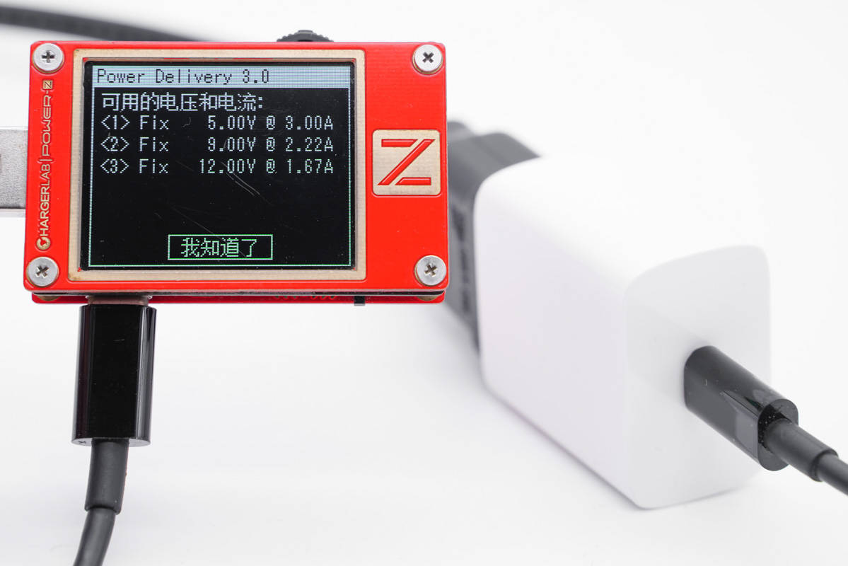

此外PDO报文显示C口还具备5V3A、9V2.22A、12V1.67A三组固定电压档位。

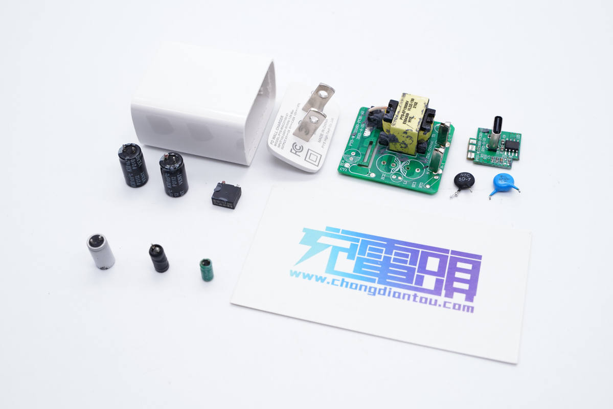

二、鹏元晟20W充电器拆解

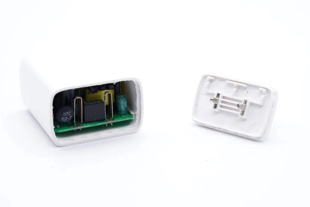

将机身壳拆开,输入端采用插脚和金属片接触通电设计。

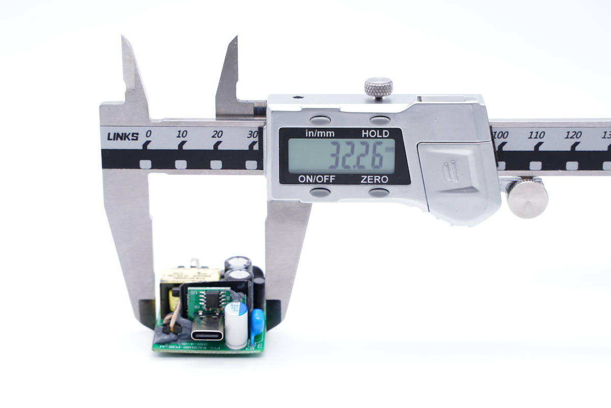

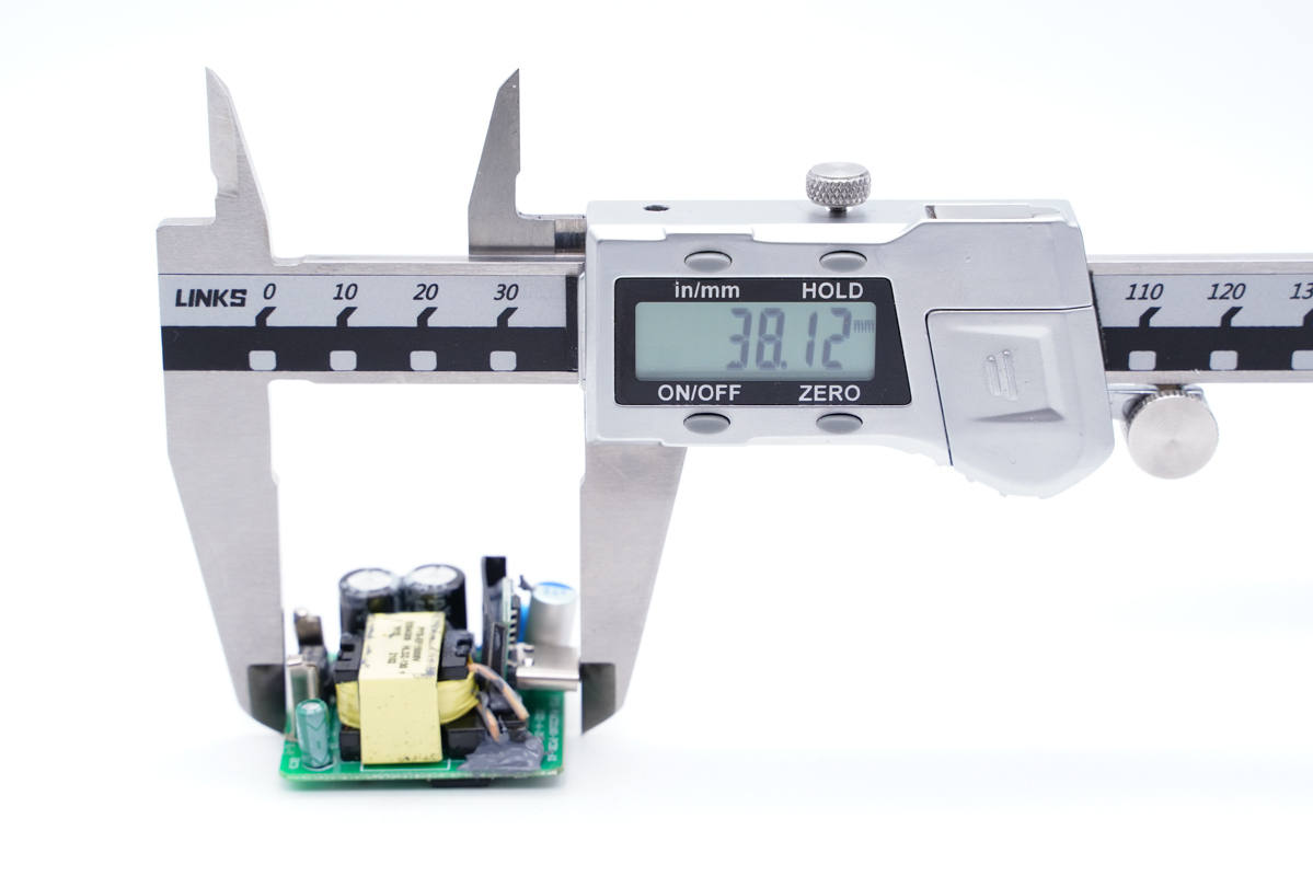

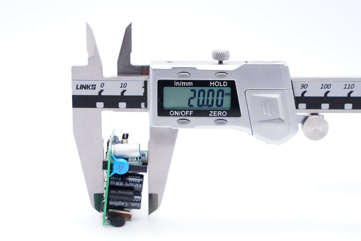

测得模块长度为38mm。
宽度为32mm。
厚度为20mm。

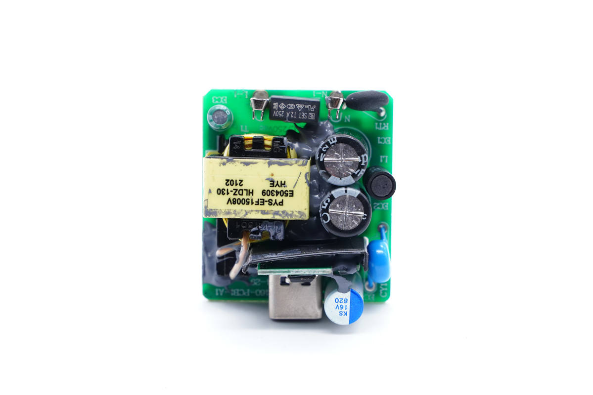

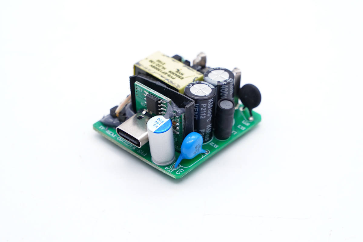

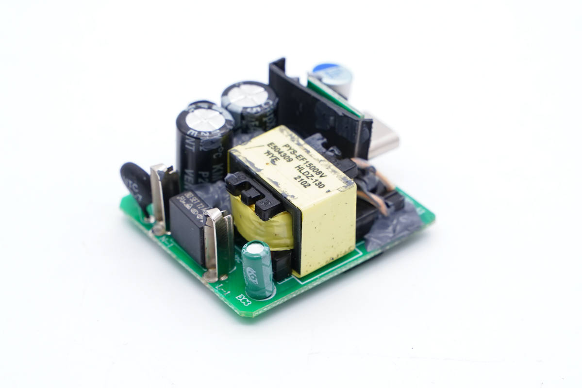

主板正面一览,电容、变压器打胶加固,初次级间设有隔离板。

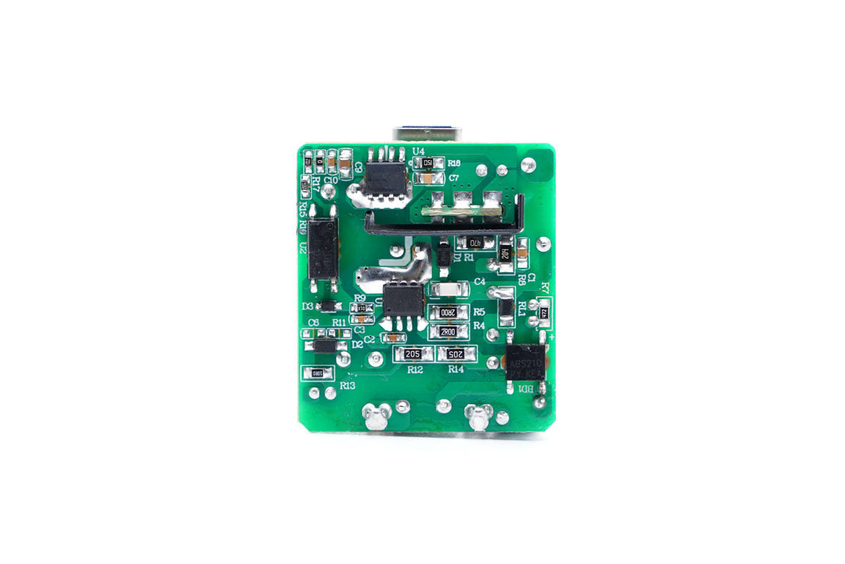

主板背面有整流桥、初次级控制芯片和光耦,方案集成度高。
通过观察发现,这款充电器采用QR开关电源宽范围输出,协议芯片控制输入电压架构,下面我们从输入端开始了解各器件的信息。

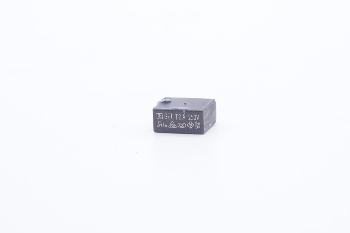

延时保险丝规格为2A 250V。

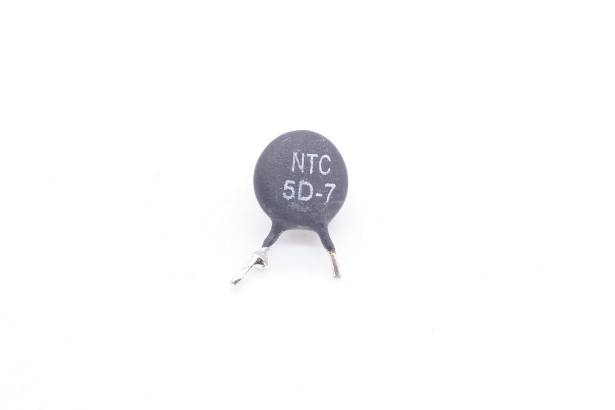

NTC浪涌抑制电阻用于抑制上电浪涌电流。

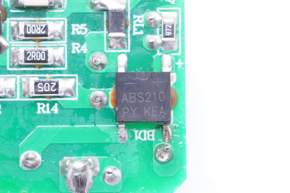

ABS210整流桥特写。

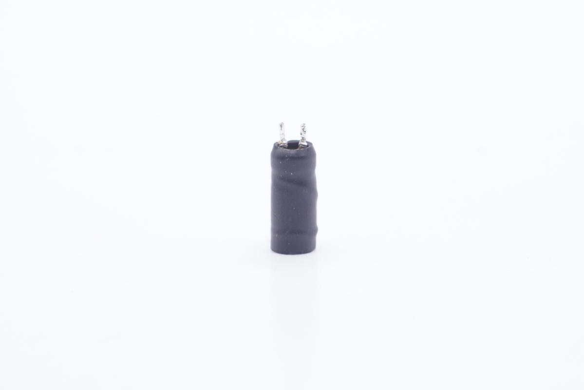

工字电感外套热缩管保护。

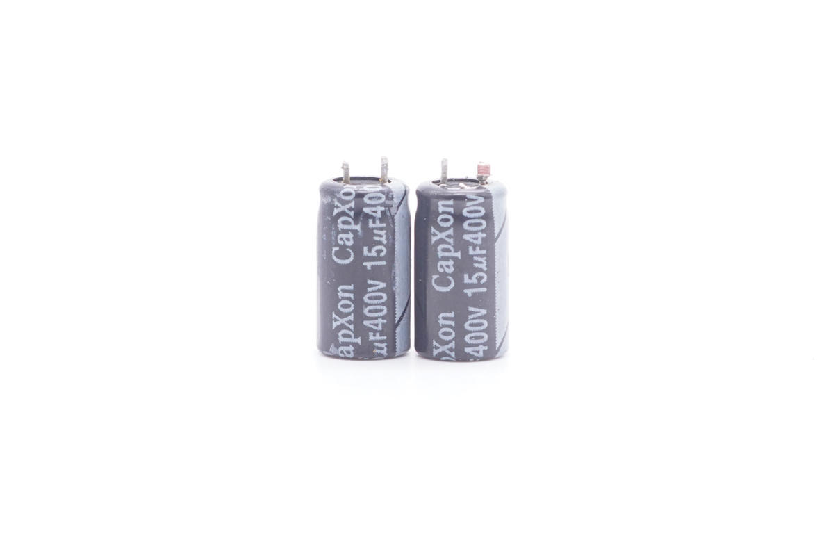

两颗电解电容来自丰宾,规格为400V 15μF。充电头网了解到,丰宾电容还被华为、绿联、ANKER、小米、vivo、惠普等知名品牌的百余款快充产品采用。

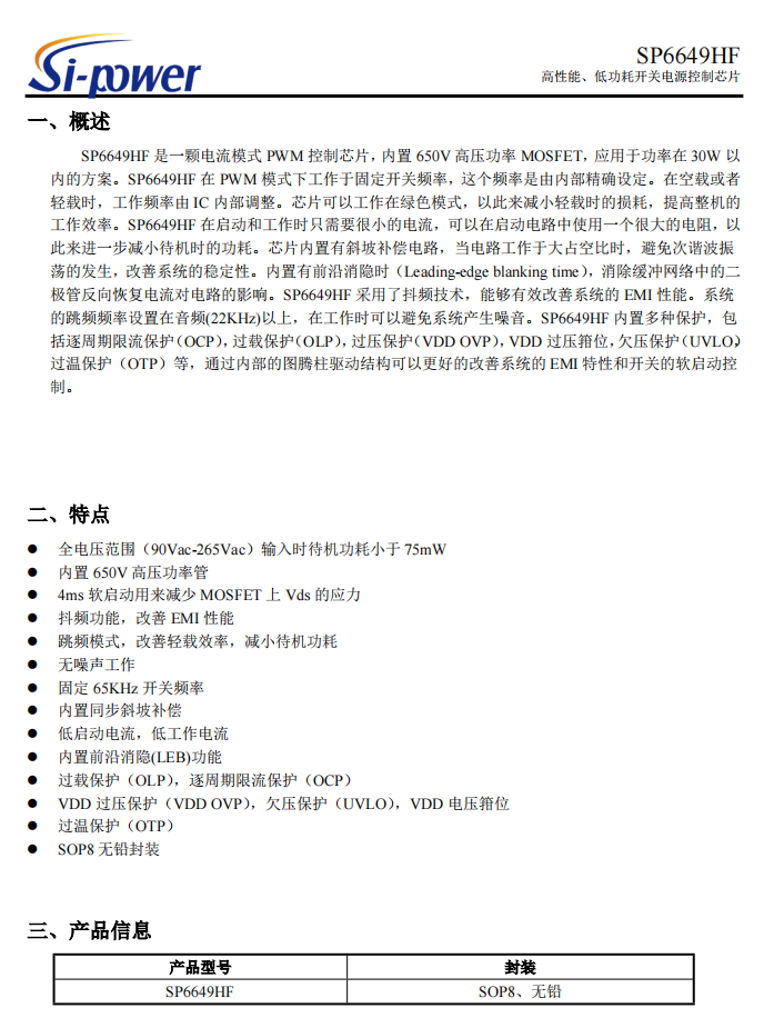

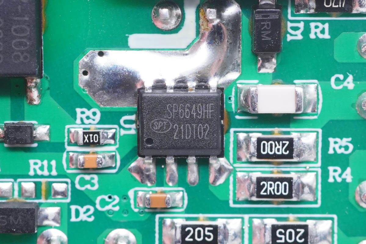

开关电源主控芯片采用硅动力SP6649HF,这是一颗电流模式PWM控制芯片,内置650V高压功率MOSFET,应用于功率在30W以内的方案,固定65KHz开关频率,内置抖频功能用于改善EMI性能,跳频模式提高轻载效率,降低待机功耗。同时内置多种完善的保护功能,全功率范围无音频噪声,采用SOP8封装。
硅动力SP6649HF资料信息。

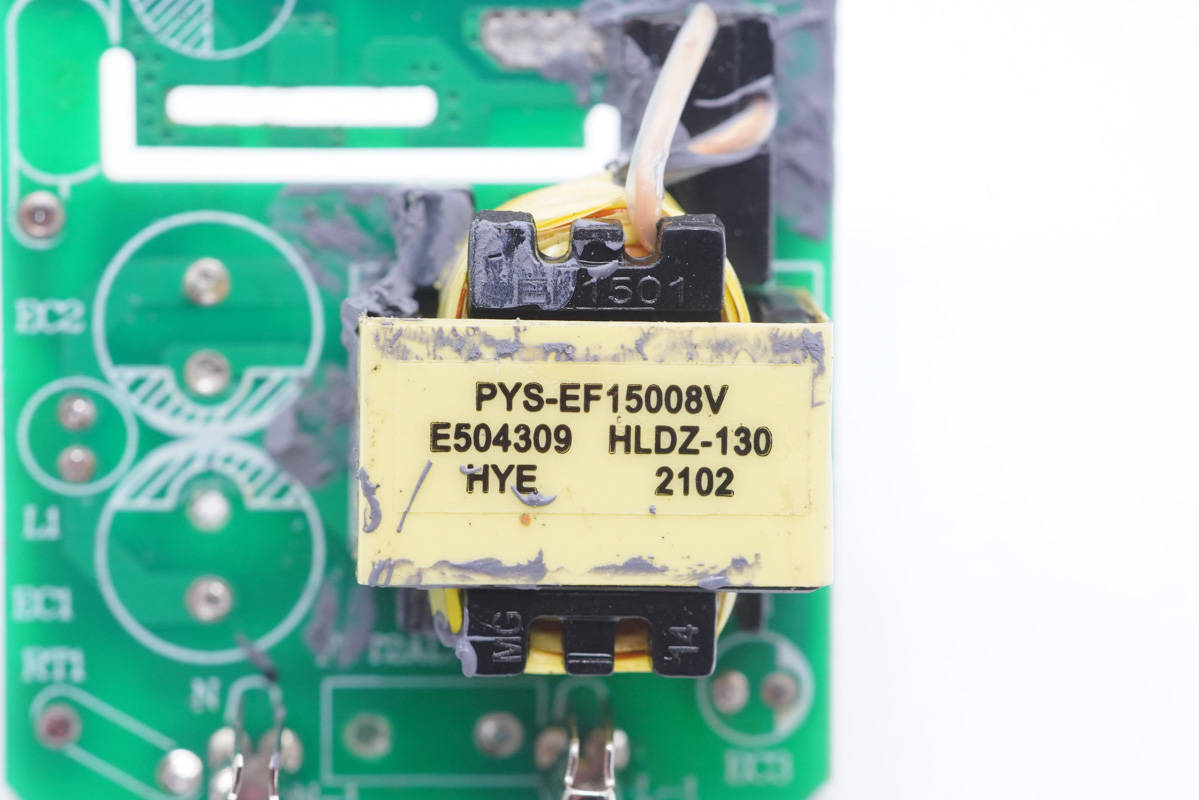

变压器特写。
输出端一览,USB-C母座焊接在协议小板上,与变压器之间有隔离槽,并配有隔离板。

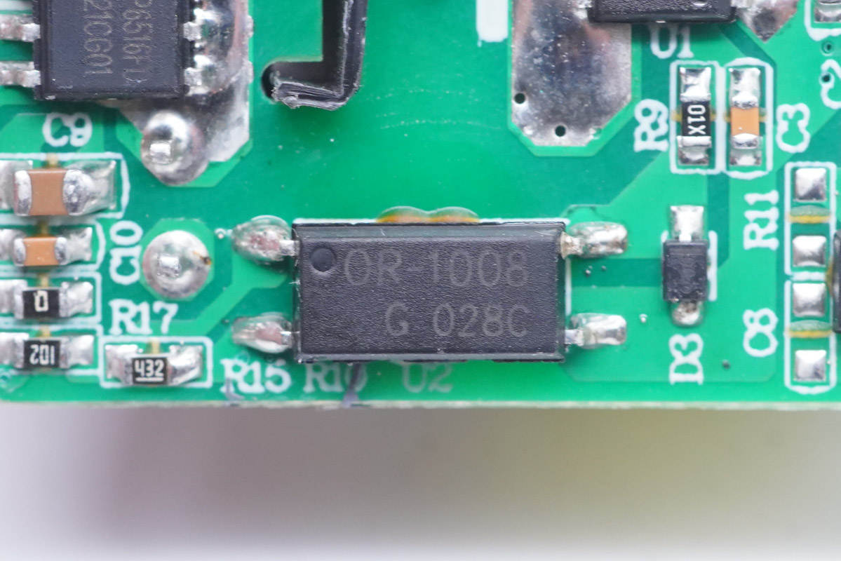

OR-1008光耦,用于初级次级通信,反馈输出电压。

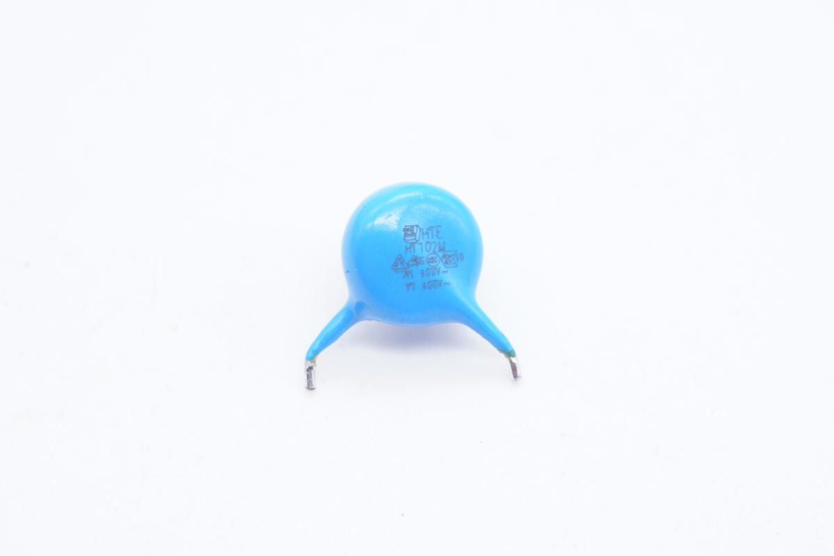

蓝色Y电容特写。

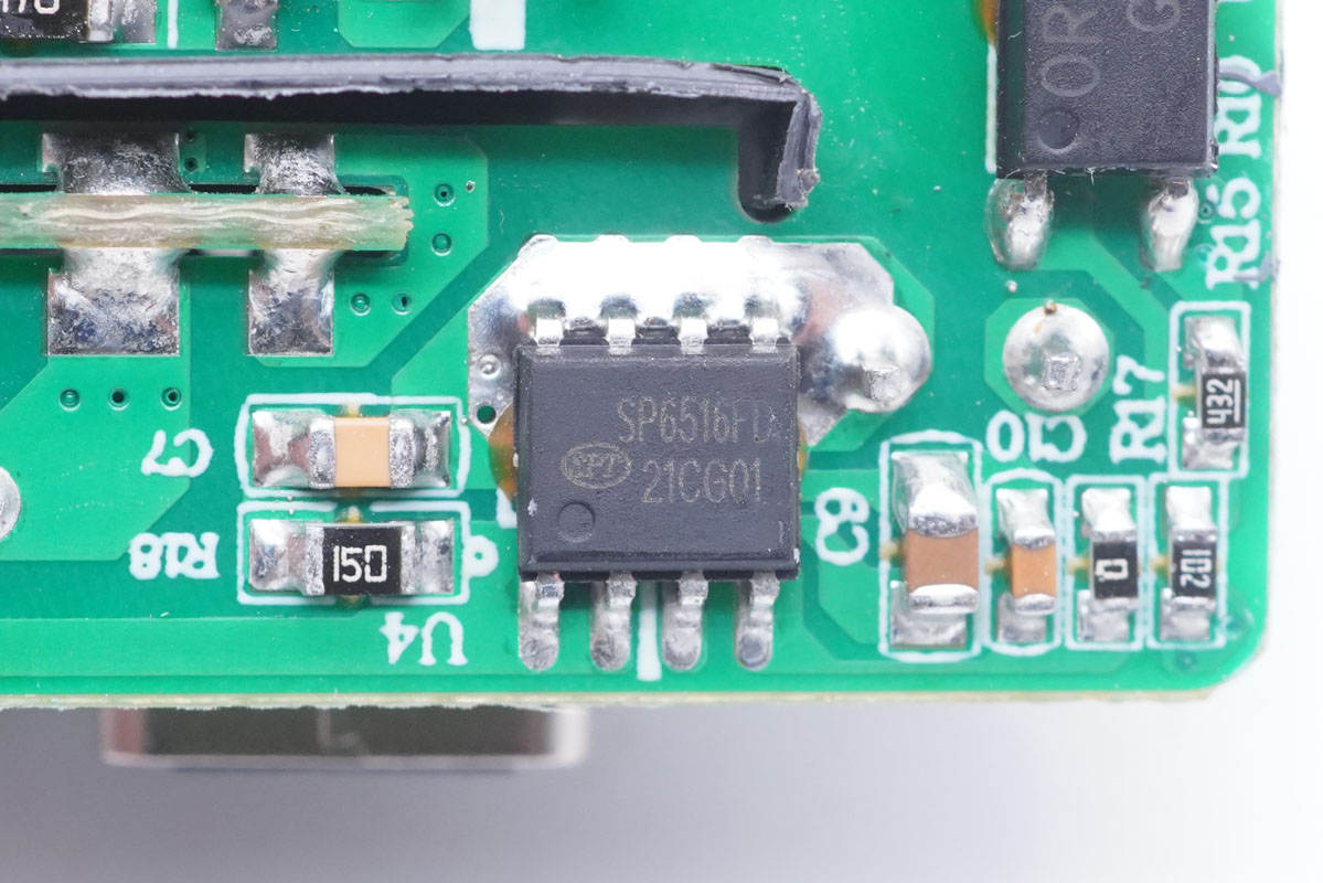

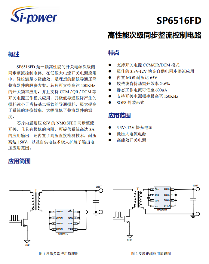

同步整流芯片采用硅动力SP6516FD,这是一颗高性能的开关电源次级侧同步整流控制电路。在低压大电流开关电源应用中,轻松满足6级能效,是理想的超低导通压降整流器件的解决方案。
SP6516FD可支持高达150KHz的开关频率应用,并且支持CCM/QR/DCM等 开关电源工作模式应用,其极低导通压降产生的损耗远小于肖特基二极管的导通损耗,极大提高了系统的转换效率,大幅降低了整流器件的温度。
芯片内置耐压65V的NMOSFET同步整流开关,且具有极低的内阻,可提供系统高达3A的应用输出;还内置了高压直接检测技术,耐压高达150V;以及自供电技术极大扩展了输出电压应用范围。
充电头网拆解了解到,硅动力的快充芯片还被JinHotai迷你25W PD快充充电器、贝尔金无线充原装20W充电器、铁甲20W PD快充充电器、斯泰克20W迷你PD快充、奥睿科20W PD快充、图拉斯18W PD快充等数十款产品。

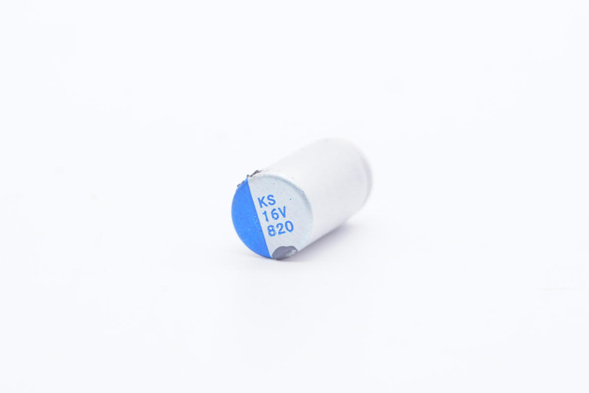

输出滤波固态电容特写,规格为16V 820μF。

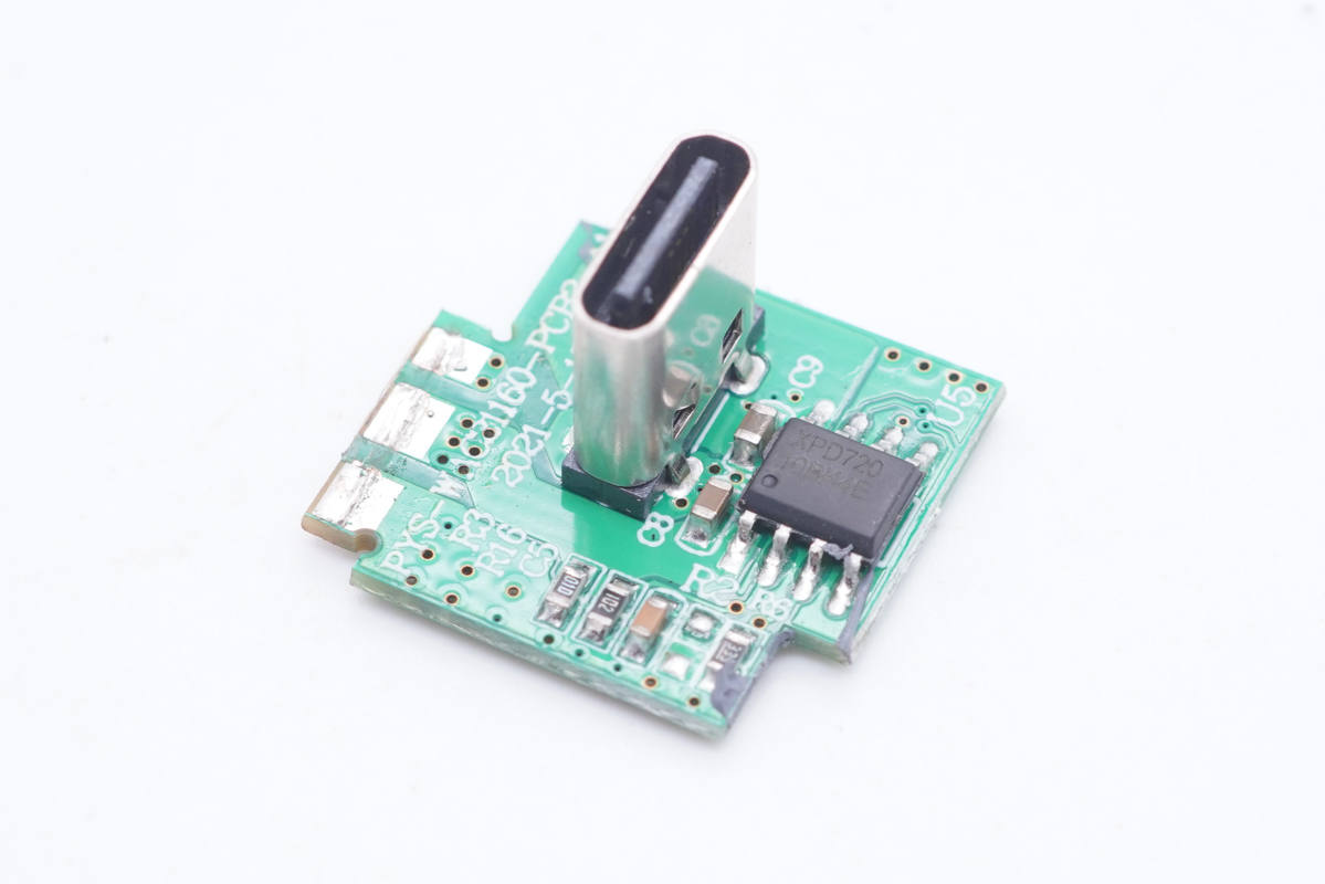

USB母座和协议芯片在小板同一面。

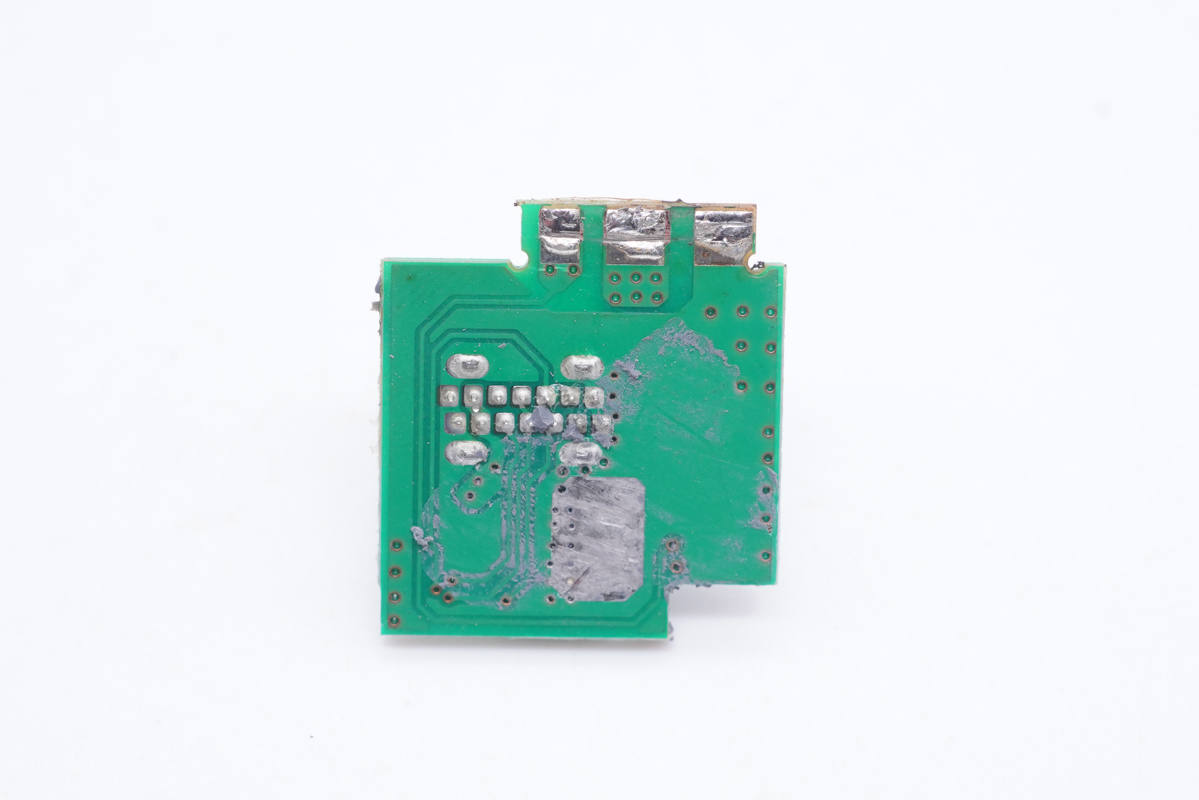

小板背面没有元器件。

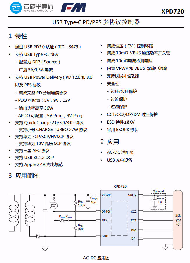

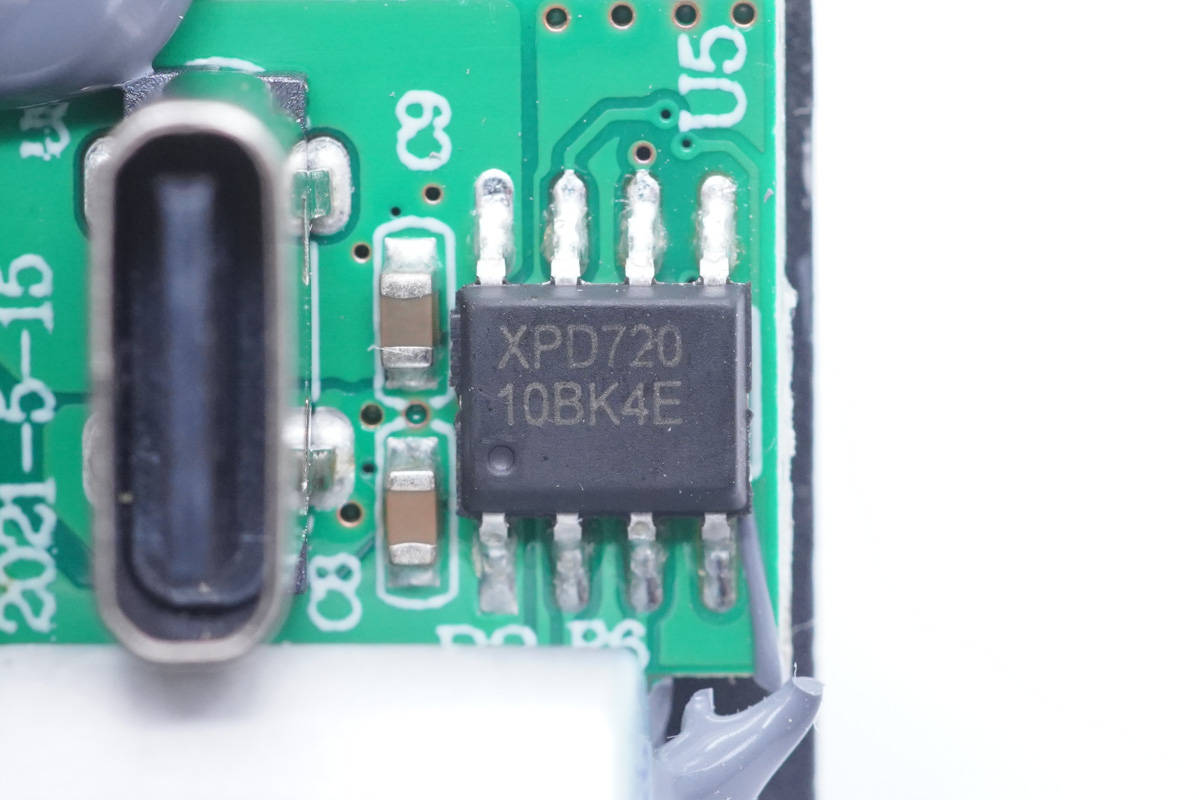

USB PD协议芯片采用云矽半导体XPD720,这款芯片已经通过了USB PD3.0认证,TID:3479。支持QC2.0、QC3.0、AFC、FCP、SCP、HVSCP、PD和PPS等快充协议,内部集成 10mΩ VBUS 通路功率开关管,并且集成10mΩ电流检测电阻,支持完善的保护功能,节省外围元件数量,简化电路,降低成本。采用ESOP8封装。
云矽半导体XPD720资料信息。
充电头网拆解了解到,云矽半导体XPD系列快充协议芯片已被公牛,贝尔金,联想,诺基亚,飞利浦,傲基,倍思,品胜,摩米士等多个品牌的数十款产品采用,抓住20W PD快充风口,富满集团云矽半导体单月PD协议芯片销量突破千万颗。

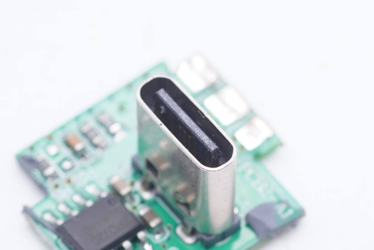

USB-C母座特写。
