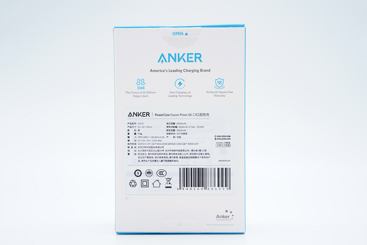

产品包装盒是熟悉的蓝白配色,正面印有ANKER品牌logo。
背面印有产品特性标识,以及贴有参数贴纸。
型号:A1633
产品尺寸:30*30*113mm
重量:170g
保修时间:18个月
电芯容量:5000mAh
锂电池能量:5000mAh/3.7V/18.5Wh
额定容量:3000mAh
输入:100-240V~50/60HZ 0.5A
输出:5V3A、9V2.22A
制造商:安克创新科技股份有限公司
产品通过CCC、CE认证。
包装内含口红超极充、使用说明书和合格证。

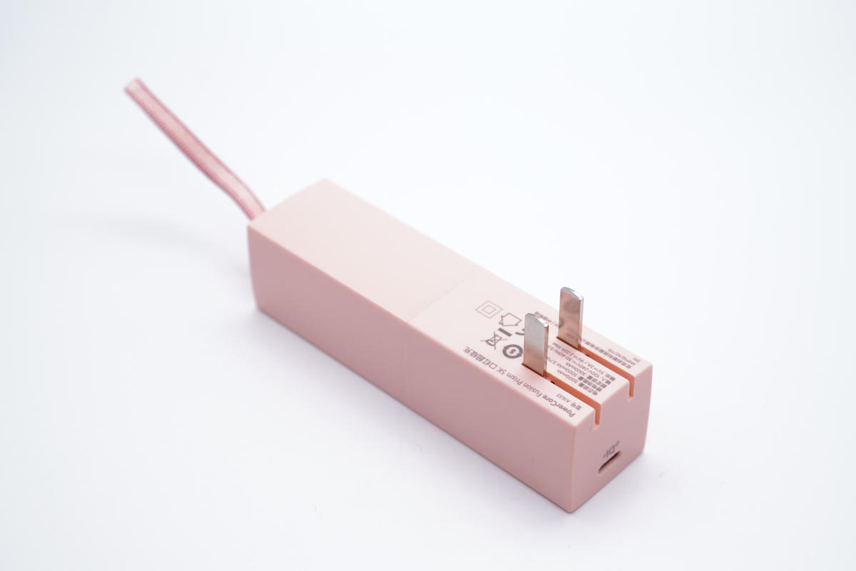

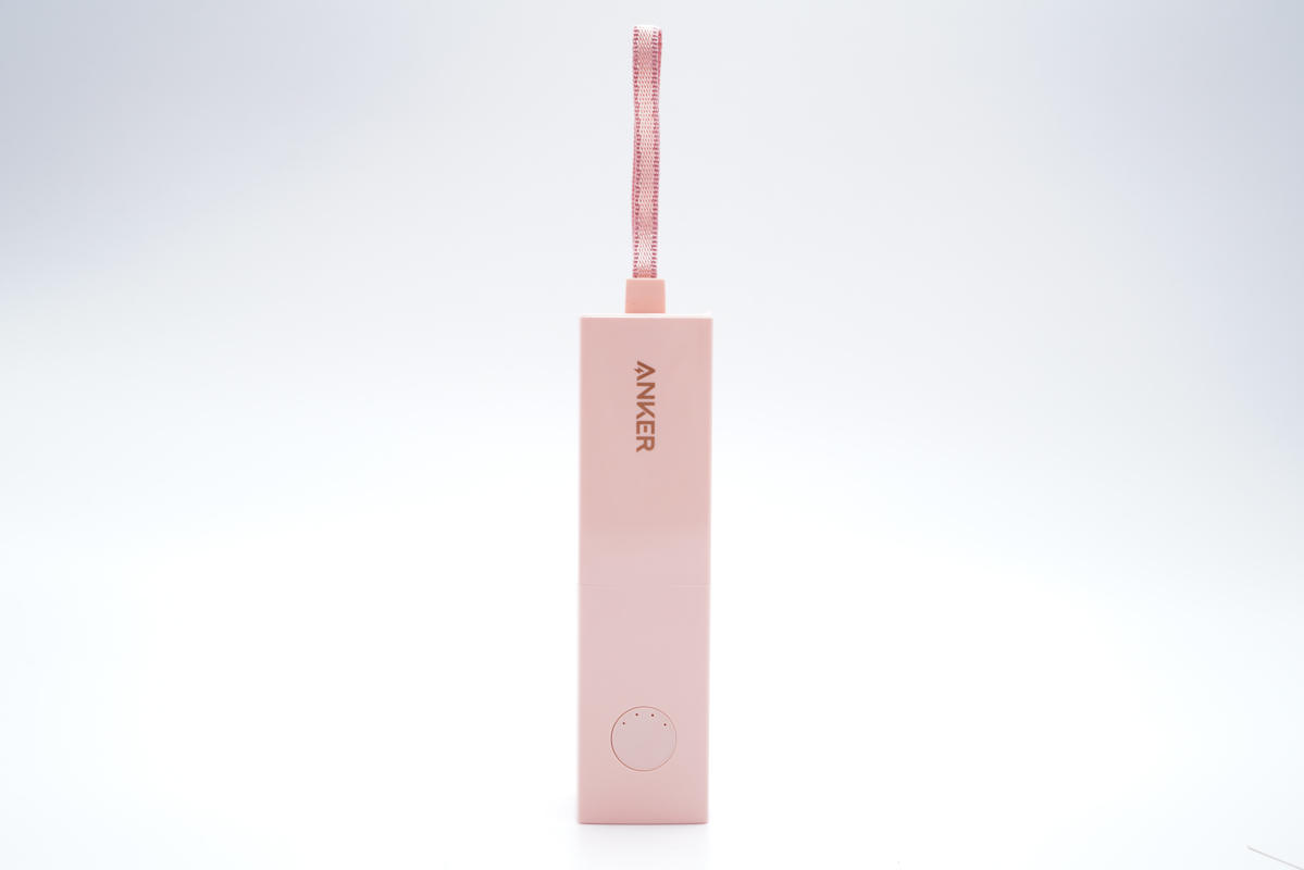

安克这款口红超极充物如其名,外观基于口红概念设计,加上可爱的粉色配色,十分契合女性用户群体。此外这款口红超极充还十分的小巧,可轻松放进女生包包里携带外出。

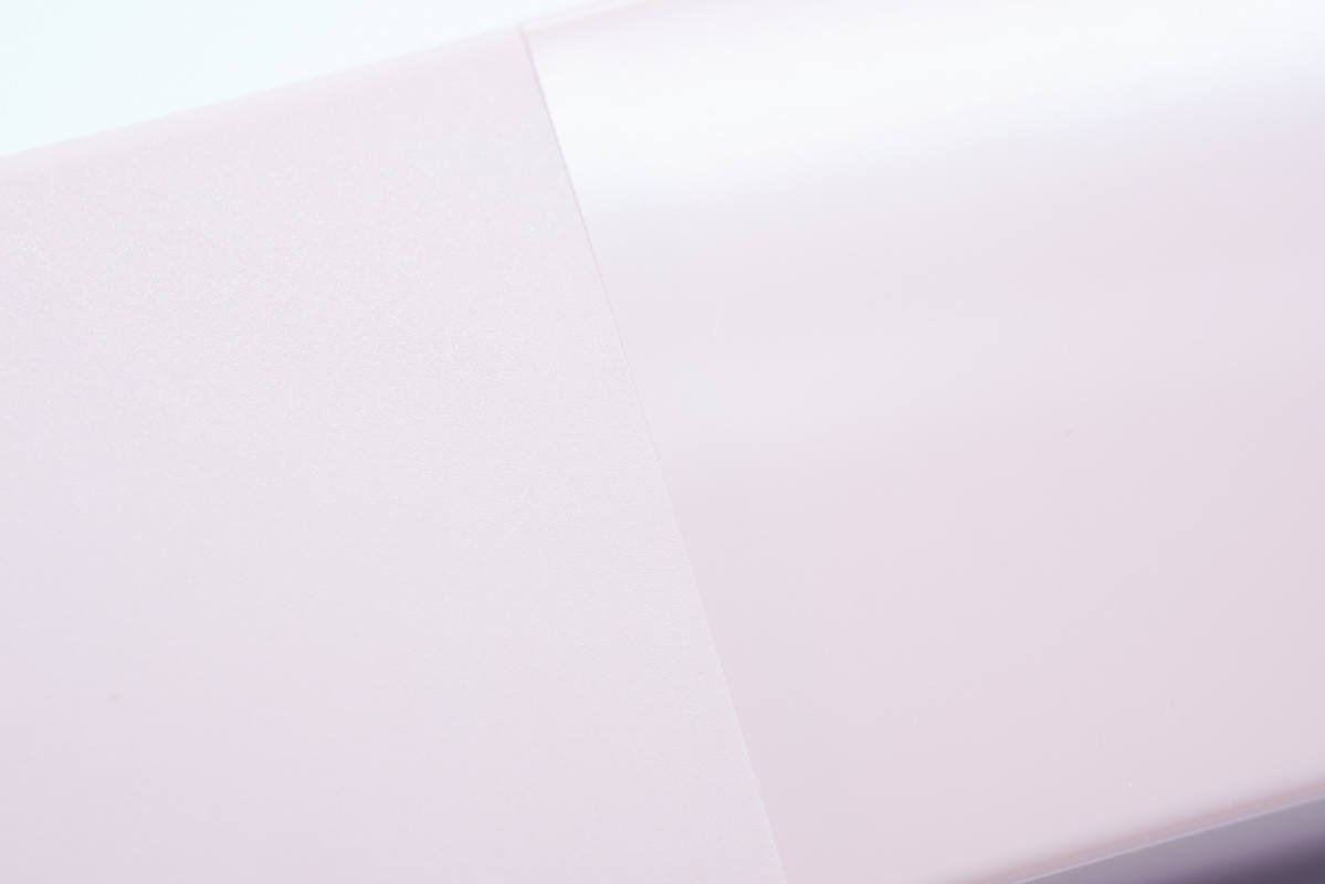

产品机身壳为磨砂和亮面撞色设计,看上去就像口红一样精致。

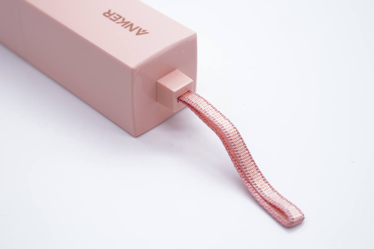

机身一端设有提绳,方便携带。

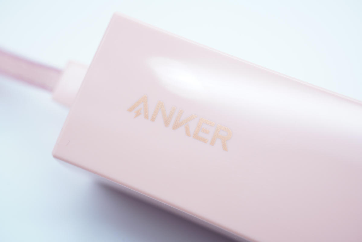

亮面区域设有金字ANKER品牌。

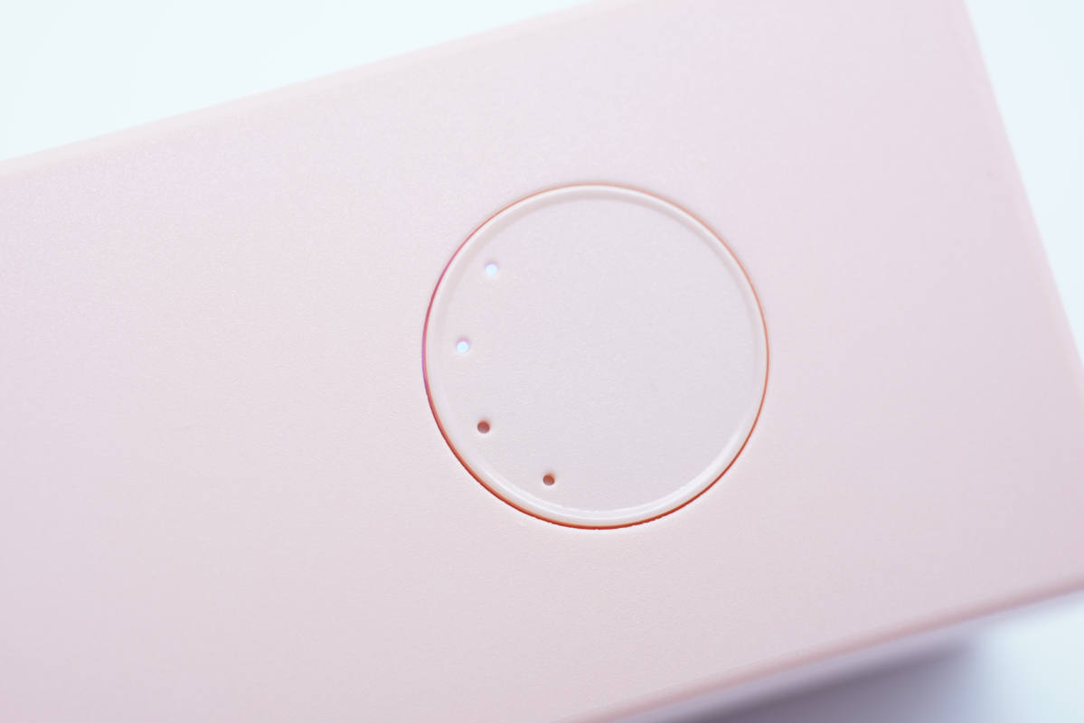

同一面磨砂区域设有电源键和四颗电量指示灯,指示灯亮白光。

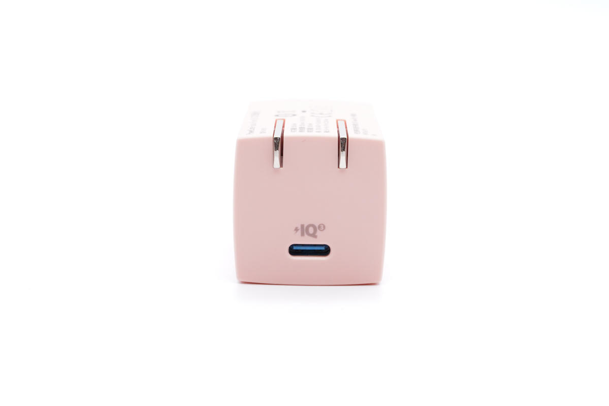

输入端配有可折叠国标插脚,携带方便且不会刮伤包里其它东西。
另一端顶面配有单USB-C接口,蓝色胶芯不露铜。

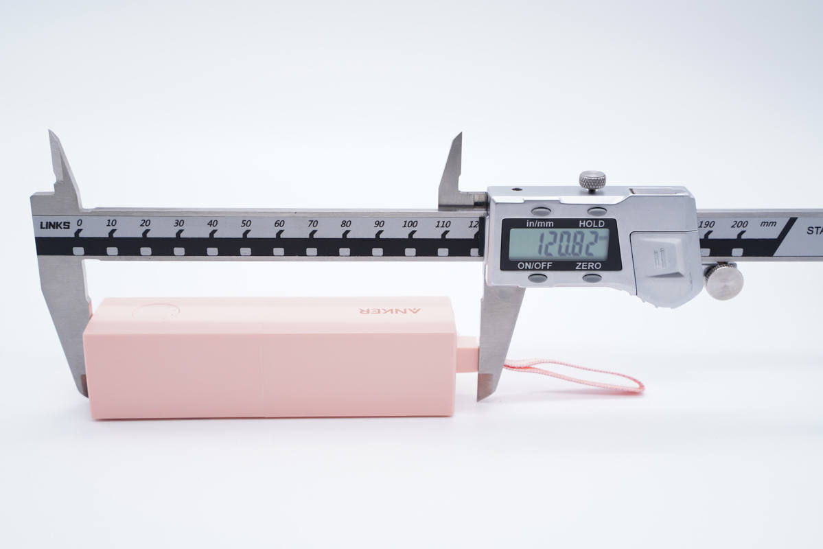

测得机身加凸起长度为120.82mm。
宽度为30.71mm。
厚度为30.45mm。
拿在手上的直观感受。

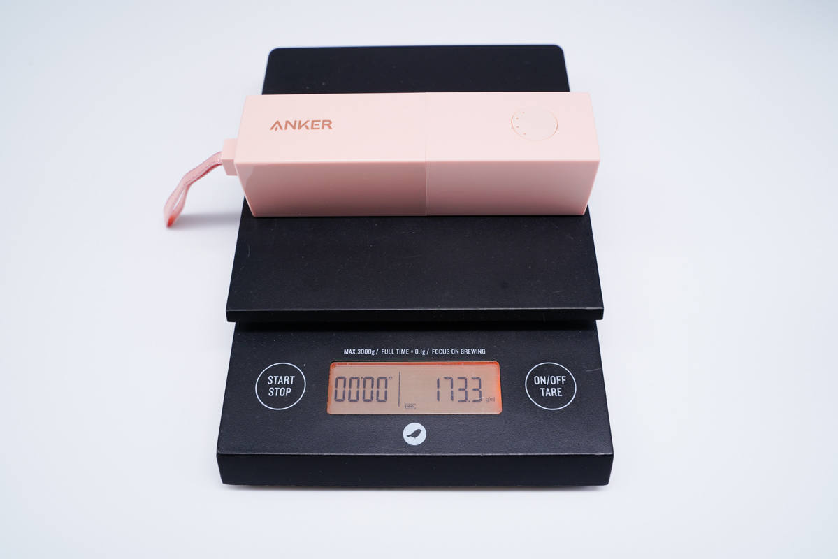

重量约为173g。

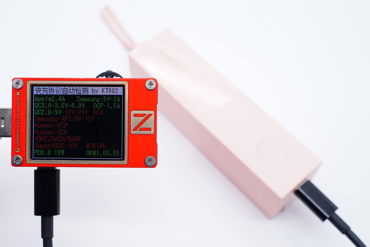

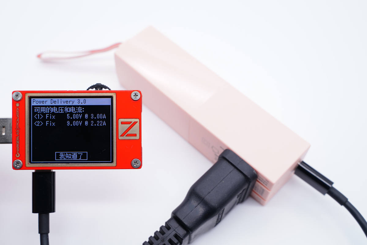

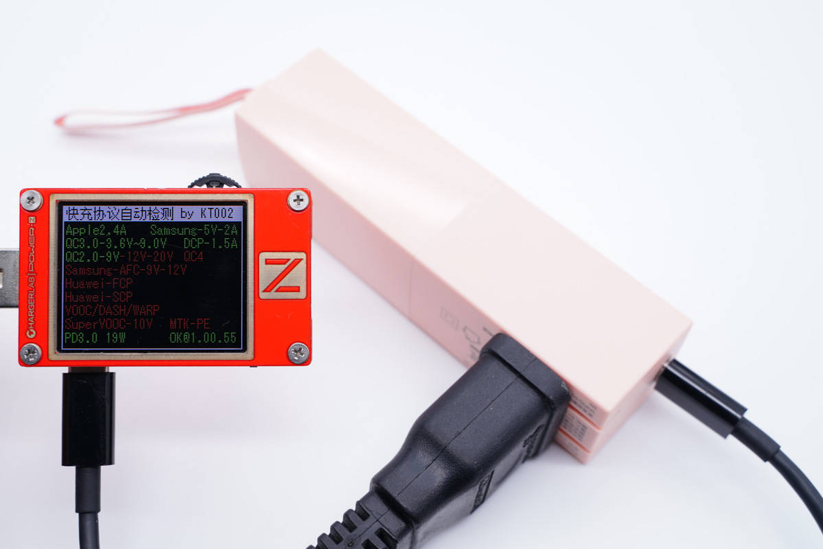

充电器模式下,使用ChargerLAB POWER-Z KT002检测USB-C口输出协议,显示支持Apple 2.4A、Samsung 5V2A、DCP协议,以及QC2.0/3.0、PD3.0快充协议。
此外PDO报文显示C口还具备5V3A、9V2.22A两组固定电压档位。
移动电源模式下,测得C口同样支持Apple 2.4A、Samsung 5V2A、DCP、QC2.0/3.0、PD3.0快充协议。
此外PDO报文也相同,移动电源模式下C口同样具备5V3A、9V2.22A两组电压档位。

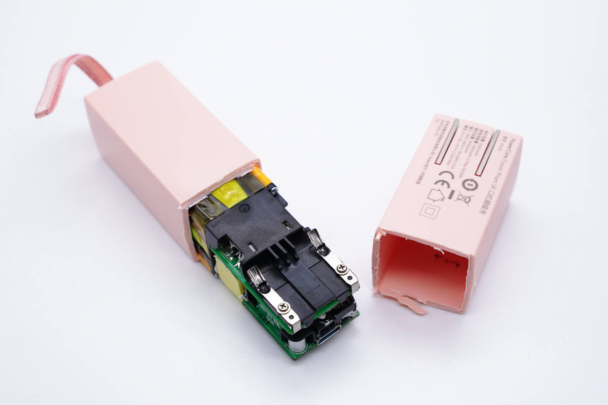

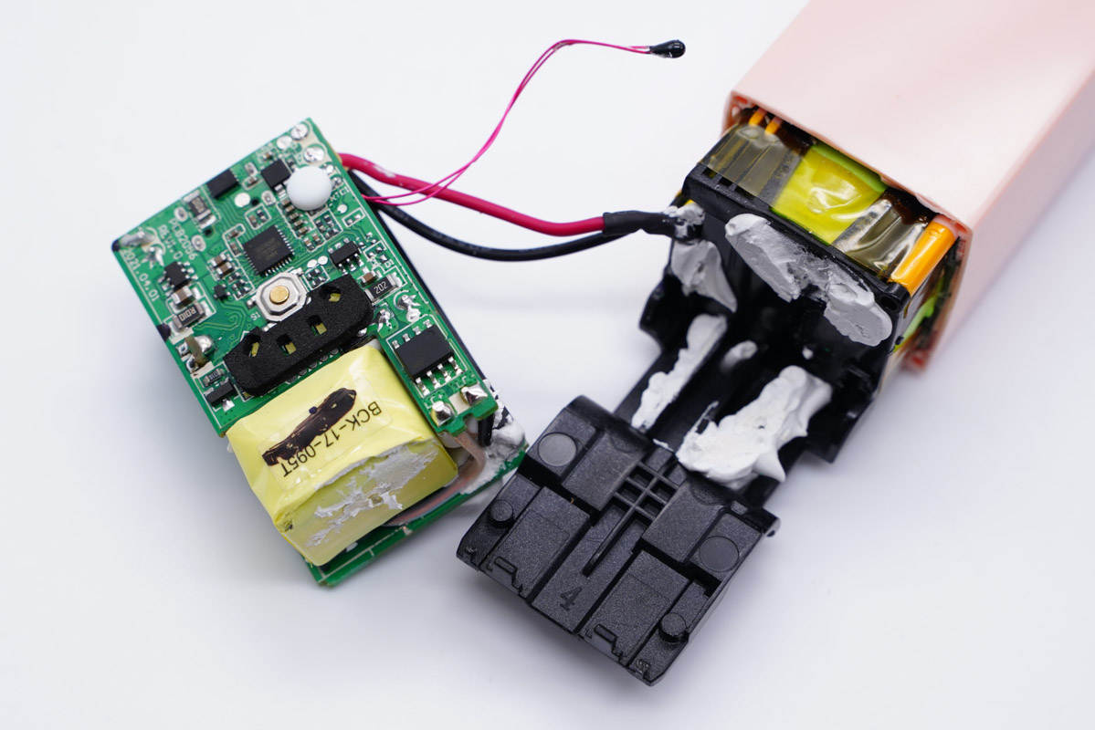

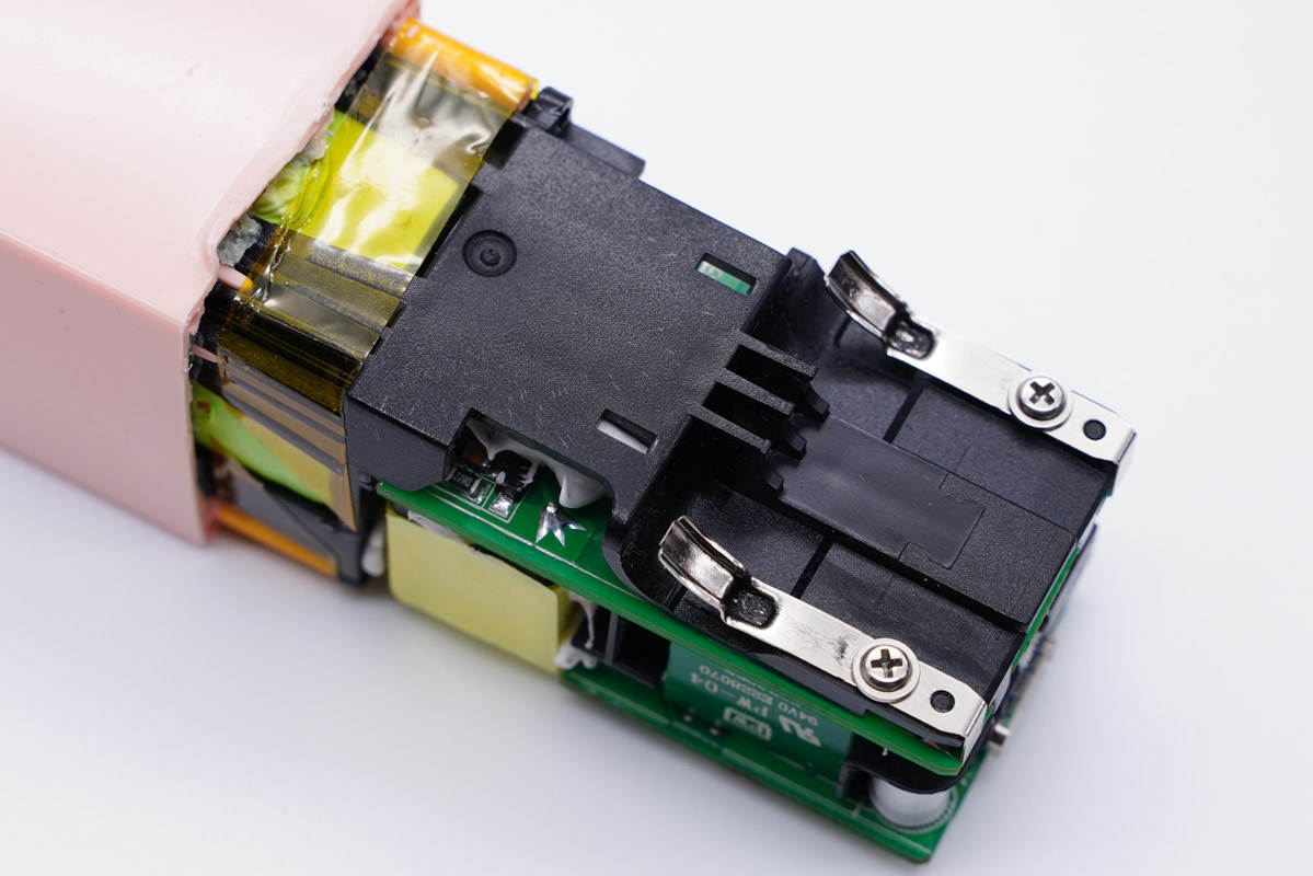

从中间将机身壳切割开。

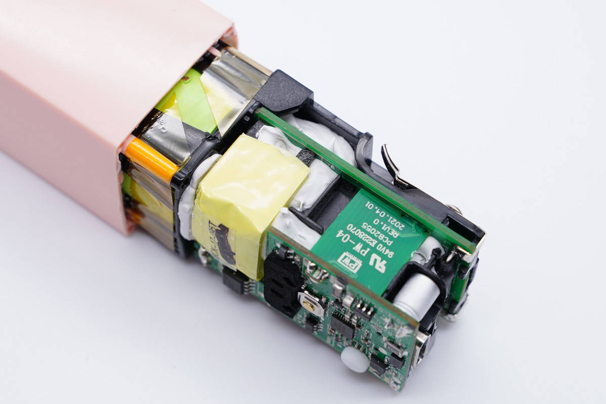

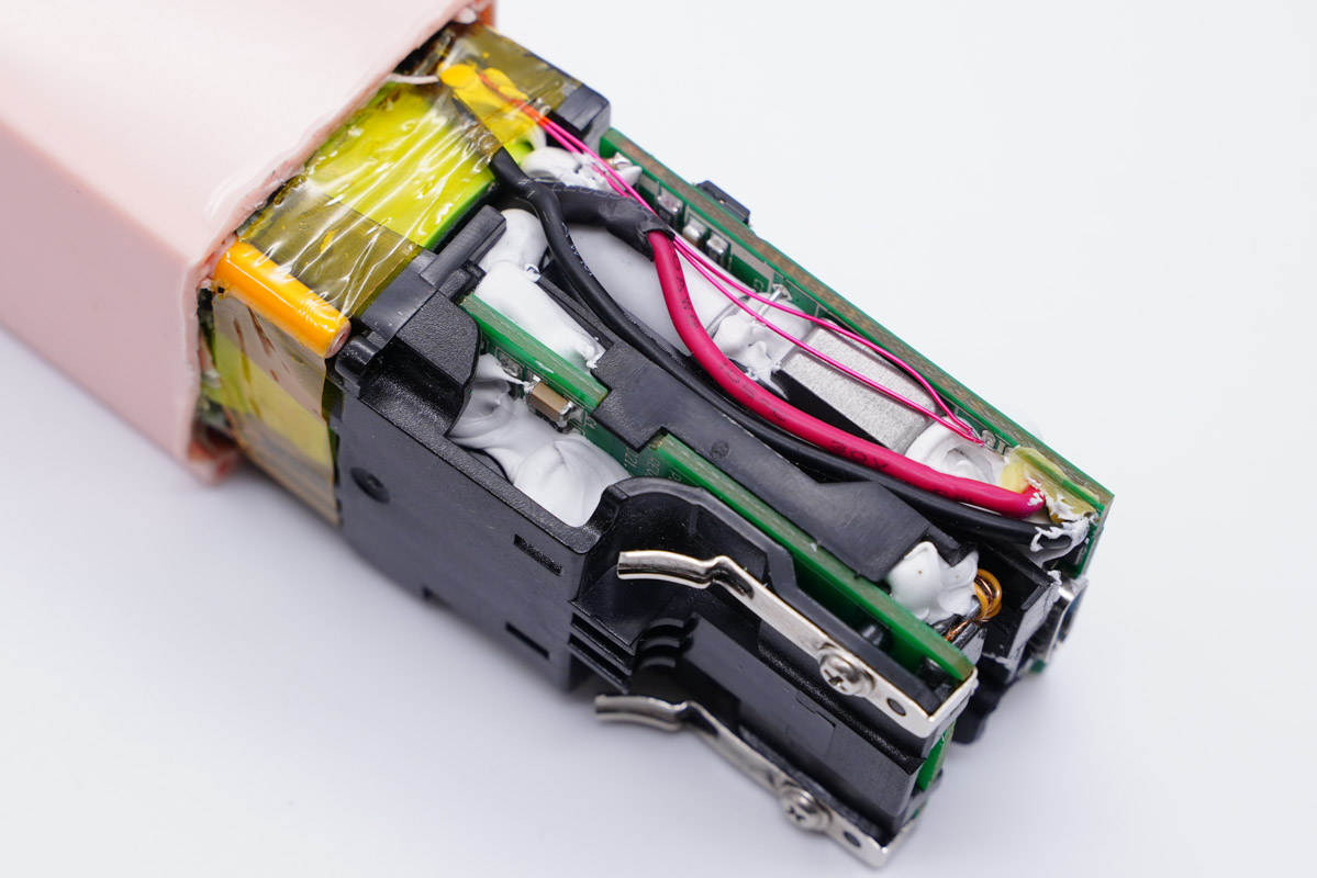

PCB板覆盖黑色塑料壳,两个输入金属弹片使用螺丝固定,和插脚接触式通电设计。
另一面露出部分是PCBA电路模块。

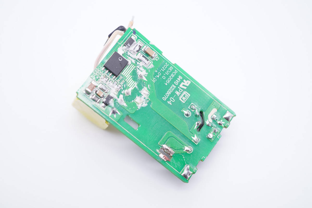

充电器模块由三块小板组合焊接设计,模块夹层间填充硅胶加固。
此外之间还有塑料板进行绝缘隔离。
电池和充电器模块间也有隔离板隔离,两者通过导线连接。

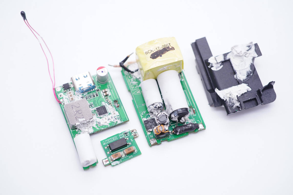

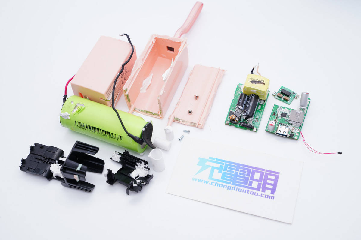

将模块拆分开,并将白胶清理干净。

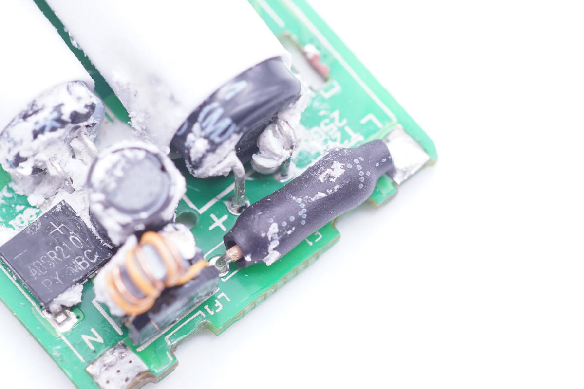

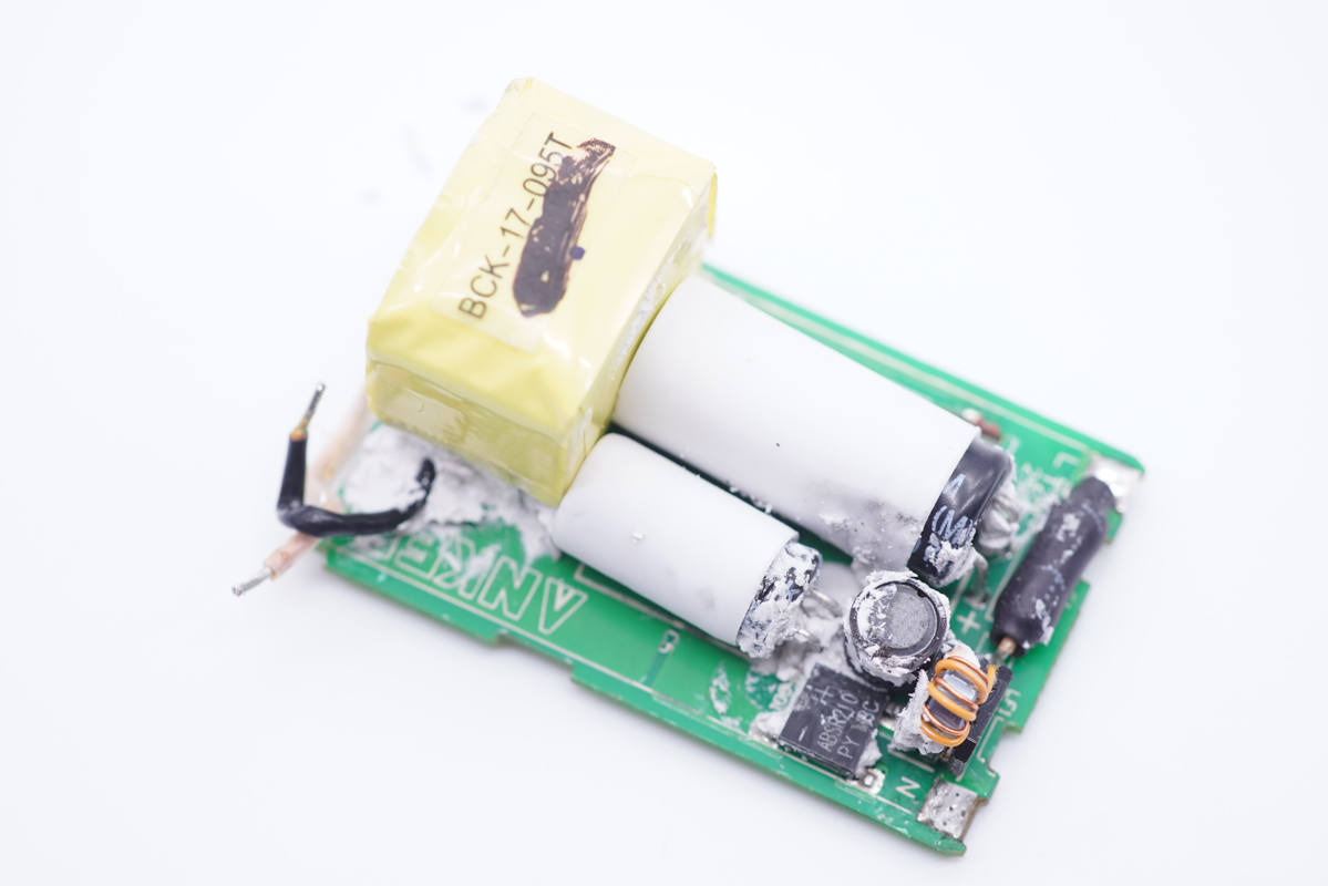

充电器小板正面一览,两颗高压滤波电解电容外套白色绝缘胶套并横置。
板子背面有充电器开关电源主控芯片。
保险丝外套绝缘管保护。

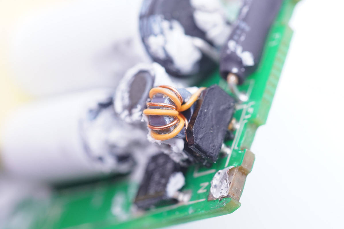

共模电感特写,用于滤除EMI干扰。

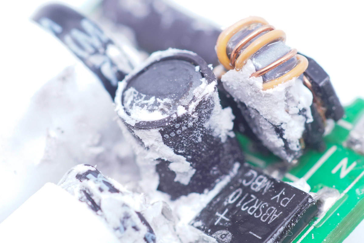

ABSR210整流桥特写。
工字电感特写,外套热缩管保护。

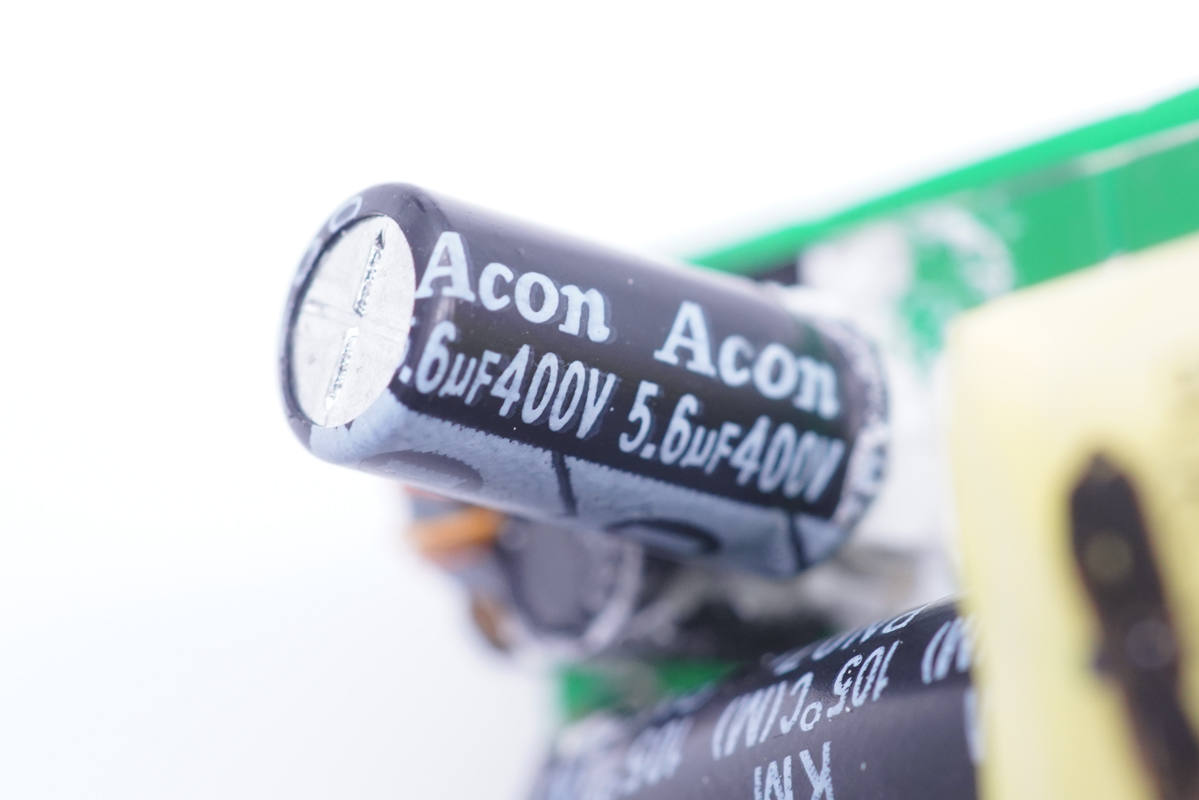

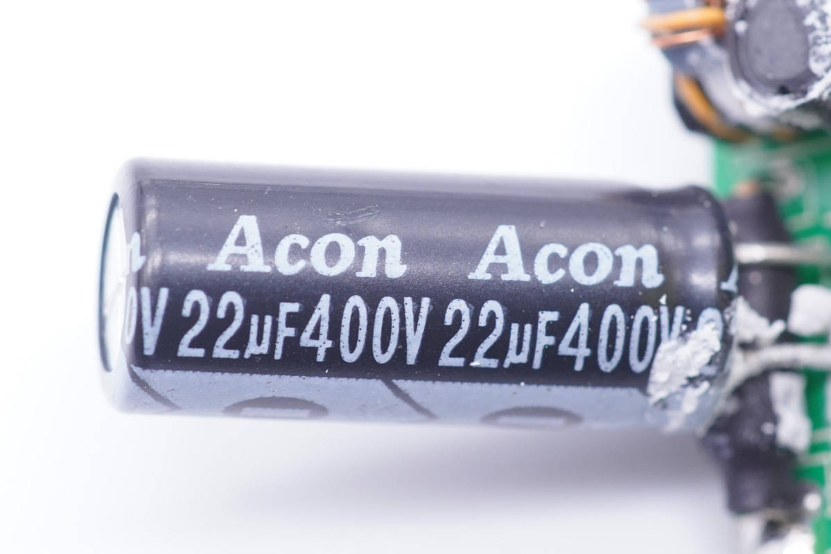

高压滤波电解电容来自Acon中元,规格为400V 22μF。
另一颗也是来自中元,规格为400V 5.6μF。

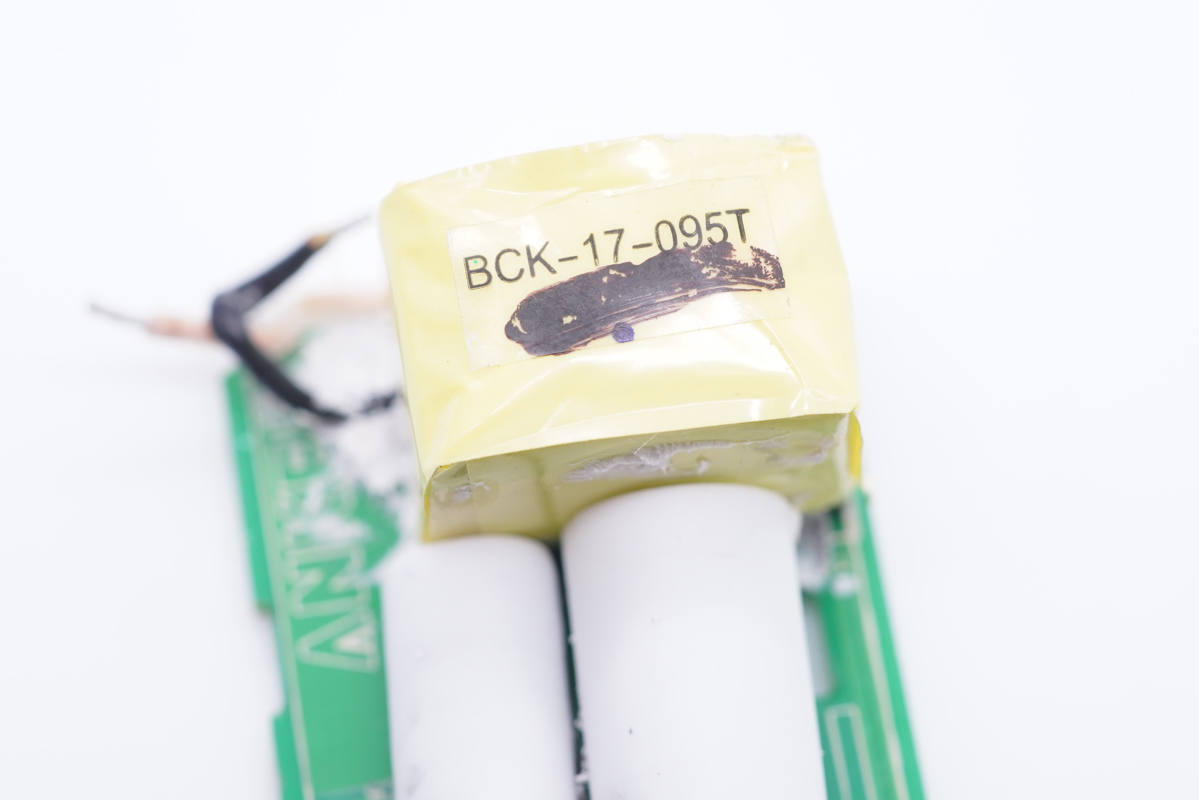

变压器特写,使用绝缘胶带严密包裹。

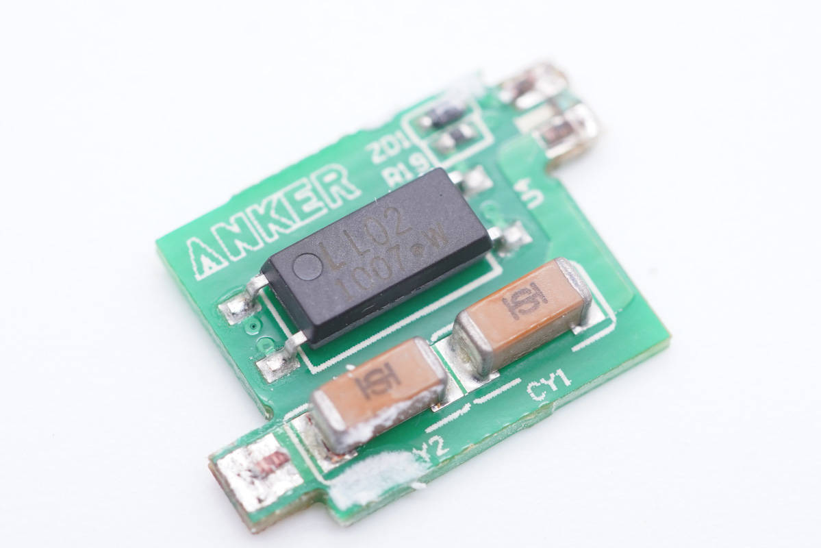

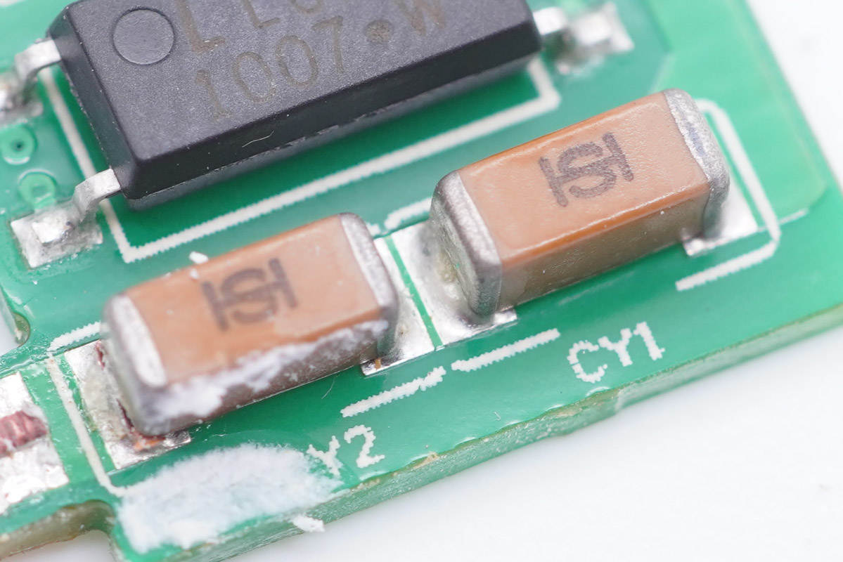

连接小板上设有光耦和两颗贴片Y电容。
1007光耦,用于初级次级通信,反馈输出电压。
旁边两颗贴片Y电容串联。

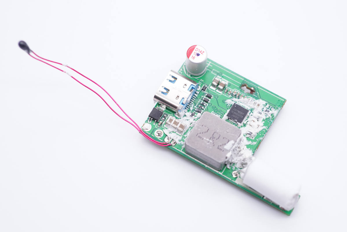

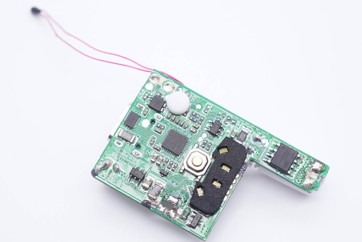

另一块小板上设有升降压转换器、电感、电容和热敏电阻等。
背面设有同步整流芯片、协议芯片、锂电保护芯片等。

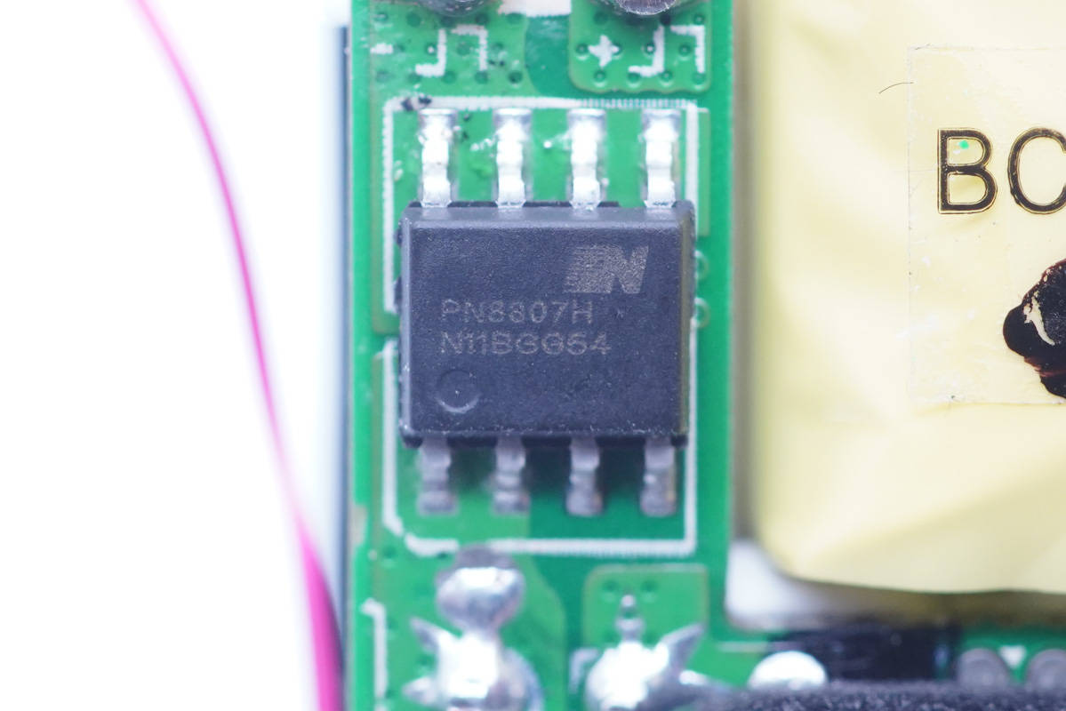

和PWM主控芯片搭配的是芯朋微PN8307H次级同步整流芯片。PN8307H内置同步整流控制器及高雪崩能力功率MOSFET,用于在高性能AC/DC反激系统中替代次级整流肖特基二极管,导通压降极低的功率MOSFET可以提高电流输出能力,降低温升,提升转换效率,使得系统效率可以满足6级能效的标准,并留有足够的裕量。
芯朋微PN8307H内置12mΩ60V耐压同步整流管,适用3.6V-20V常用适配器输出,适用于QC3.0适配器及其他固定电压输出的适配器。该芯片还集成了极为全面的辅助功能,包含输出欠压保护、防误开启、最小导通时间等功能,同时外围元件非常精简。

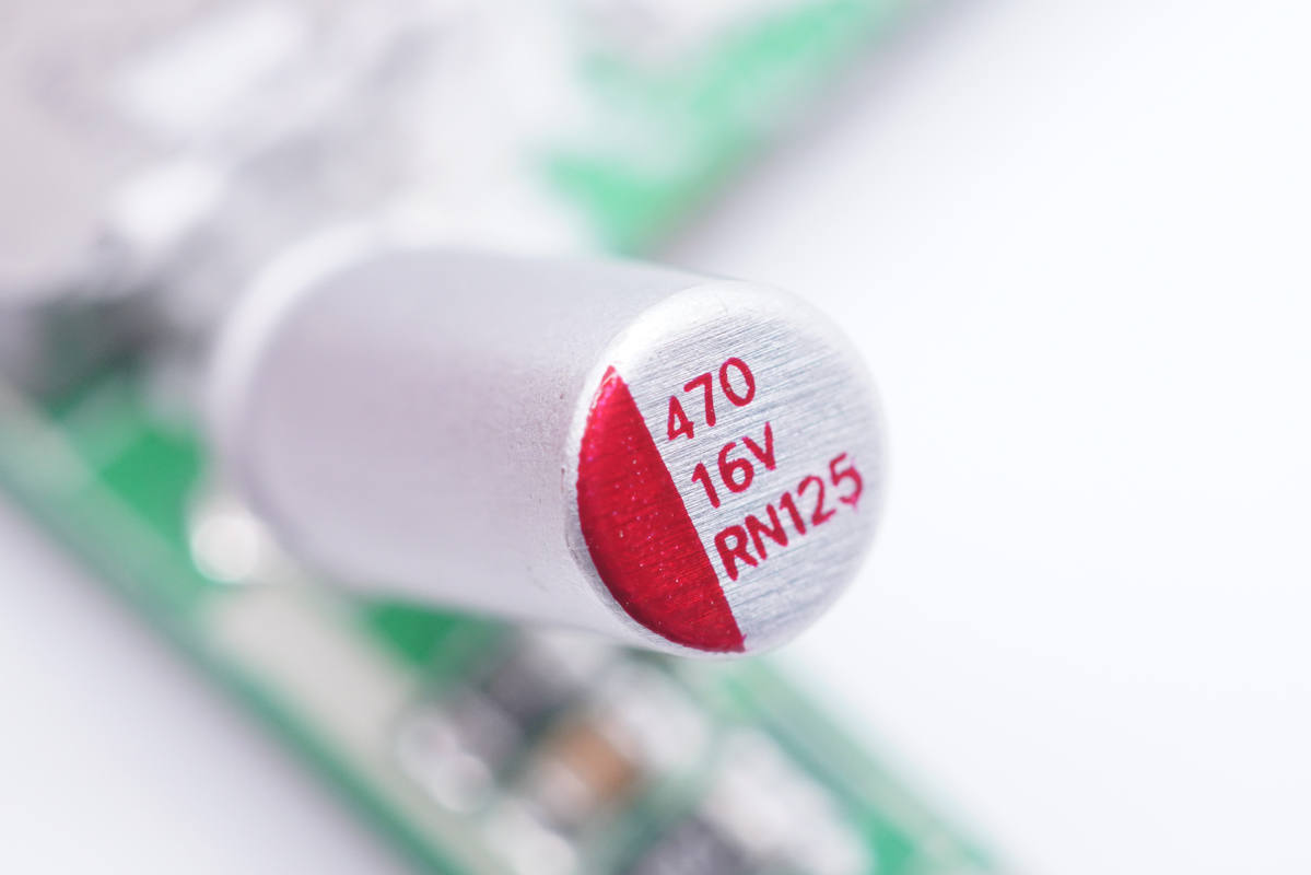

输出滤波固态电容特写,规格为16V 470μF。

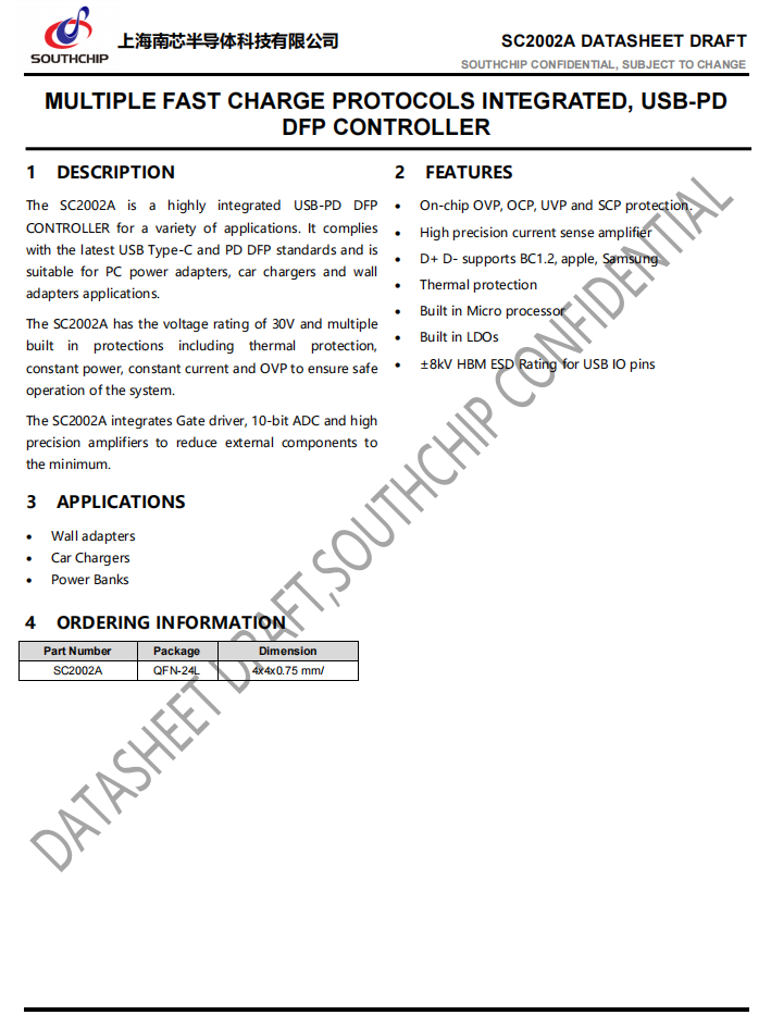

南芯SC2002A是一款高度集成的PD DFP控制器。它符合最新的USB Type-C和PD 3.0标准,并支持最流行的高压快速充电协议(包括华为SCP和VOOC闪充),最多支持2组DPDM接口,可以单芯片支持1C1A应用,广泛应用于墙充,车充和支持USB快充的插线板。
同时,南芯SC2002A支持极宽操作电压范围,最大可达30V,不需要额外LDO。通过集成USB PD基带物理层(PHY)、Type-C检测、电压电流检测、10位DAC VBUS调节、10位ADC、电压基准、VBUS电压泄放路径、NMOS驱动、I2C接口和保护电路,使外部器件最小化,系统设计简单,BOM成本低,为许多应用提供了高度灵活和经济有效的解决方案。
SC2002A支持多种保护机制,包括过压保护、欠压保护、过流保护、短路保护、过温保护、DP/DM引脚过压保护、CC引脚过压保护等,有效保证了系统的稳定可靠运行。

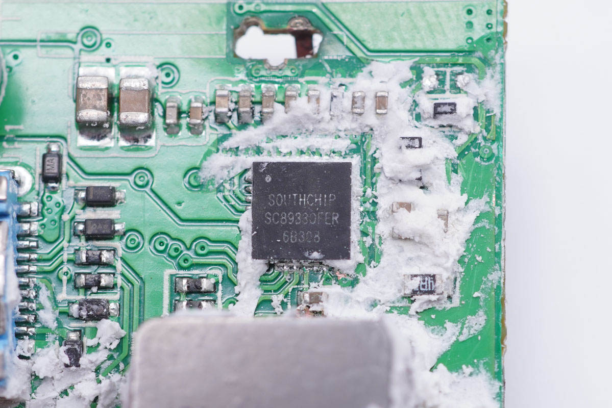

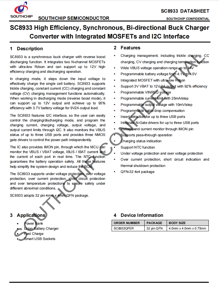

南芯SC8933是一款具有反向升压放电功能的同步降压充电转换器,移动电源模式下实现电池升压输出,降压充电。
SC8933内部集成了两个超低导阻的NMOS,可支持效率高达92%的12V2A充放电操作;采用I2C接口,具有丰富的充放电控制以及完善的异常状态保护功能;集成端口NMOS隔离管驱动控制,最高支持3个USB端口。仅为 4*4mm 的QFN封装,外围器件少,非常节省空间。

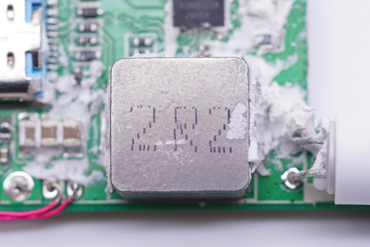

2R2合金升降压电感特写。

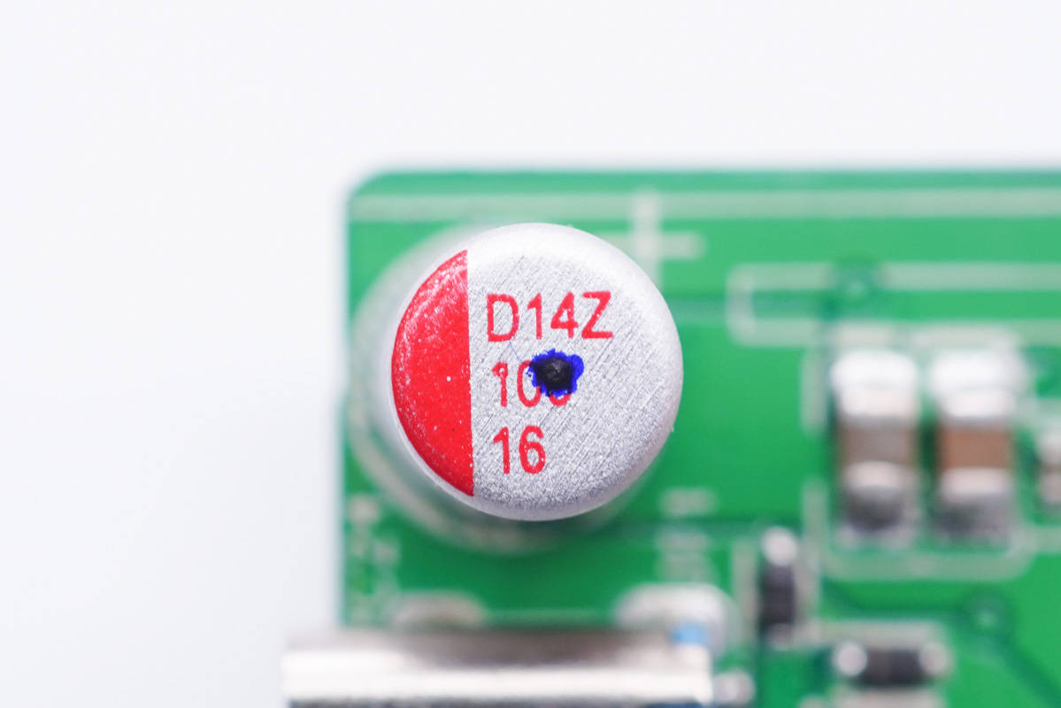

输出滤波固态电容特写,规格为16V 100μF。

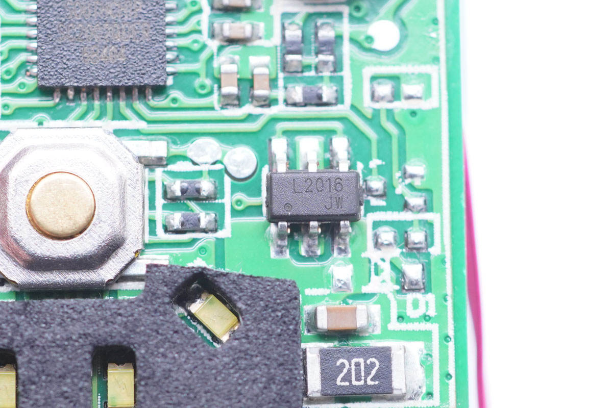

丝印L2016的开关管。

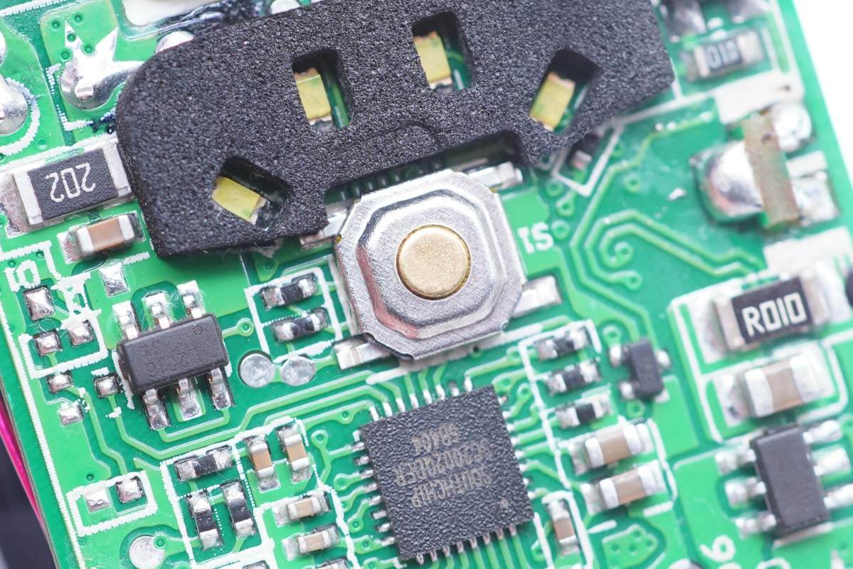

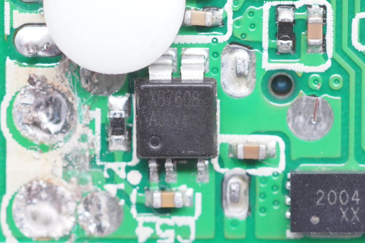

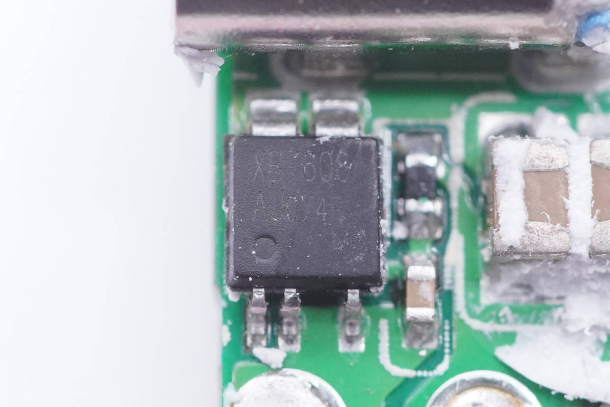

苏州赛芯微XB7608多合一锂电保护芯片,内置14.5mΩ导阻MOS管,外围元件只需要一颗电容,支持过热保护,过充保护,支持过放电保护和短路保护,其内部集成高精度电压检测,超低静态电流。
板子正面还有一颗赛芯微XB7608多合一锂电保护芯片。

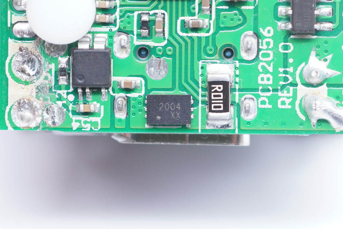

丝印2004的MOS管,用于输出VBUS开关控制。

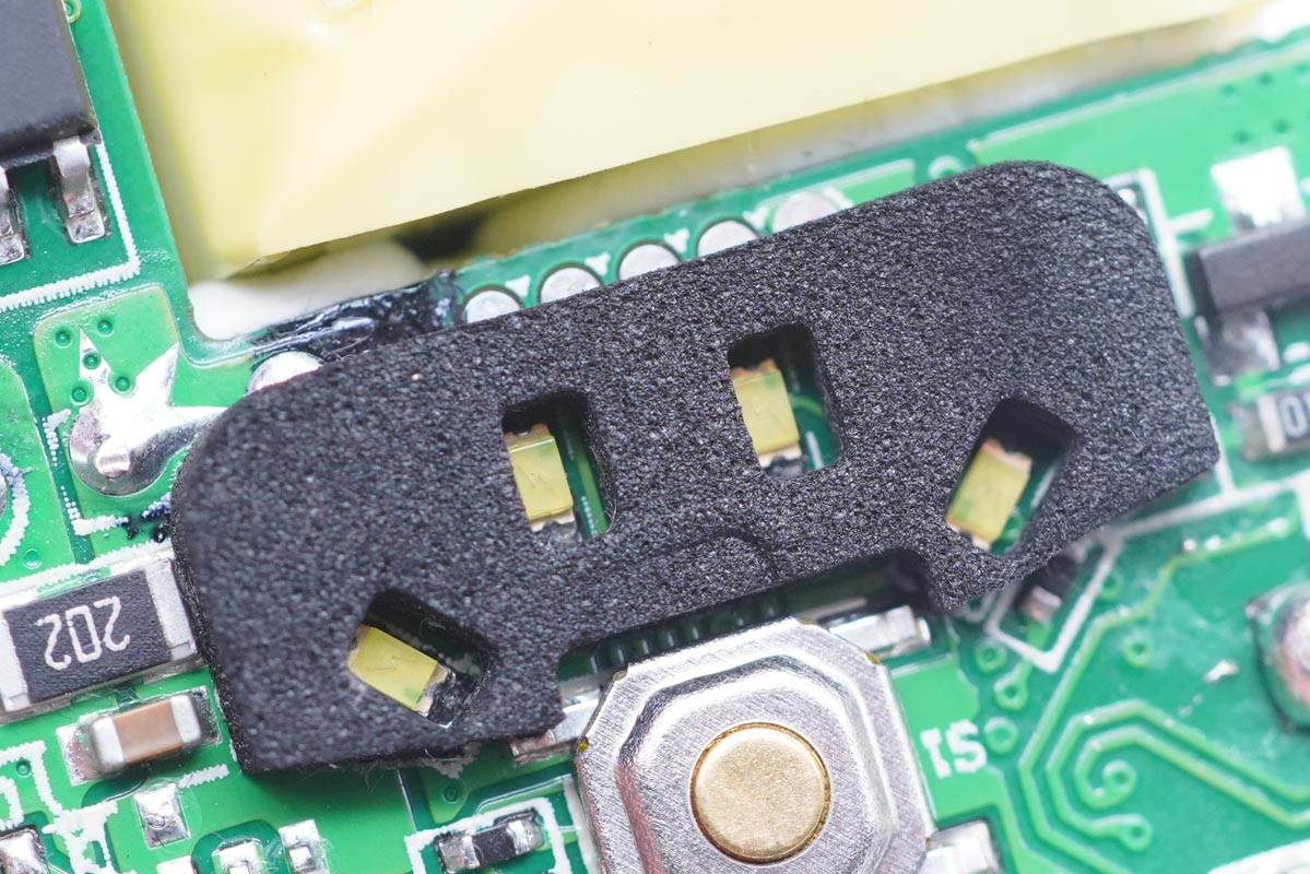

电源键特写。
LED指示灯贴有泡棉隔离,防止串光。
热敏电阻特写,用于电池温度监控。

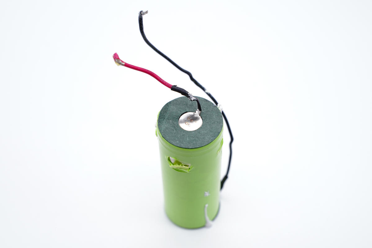

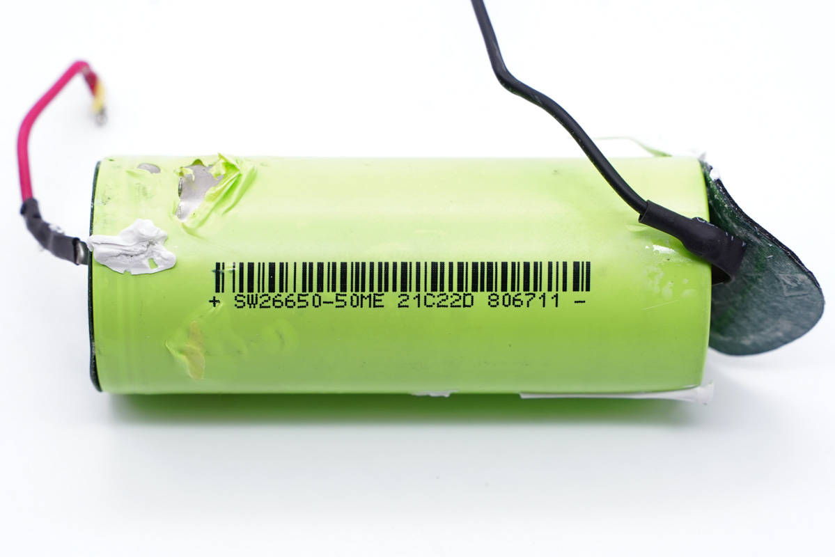

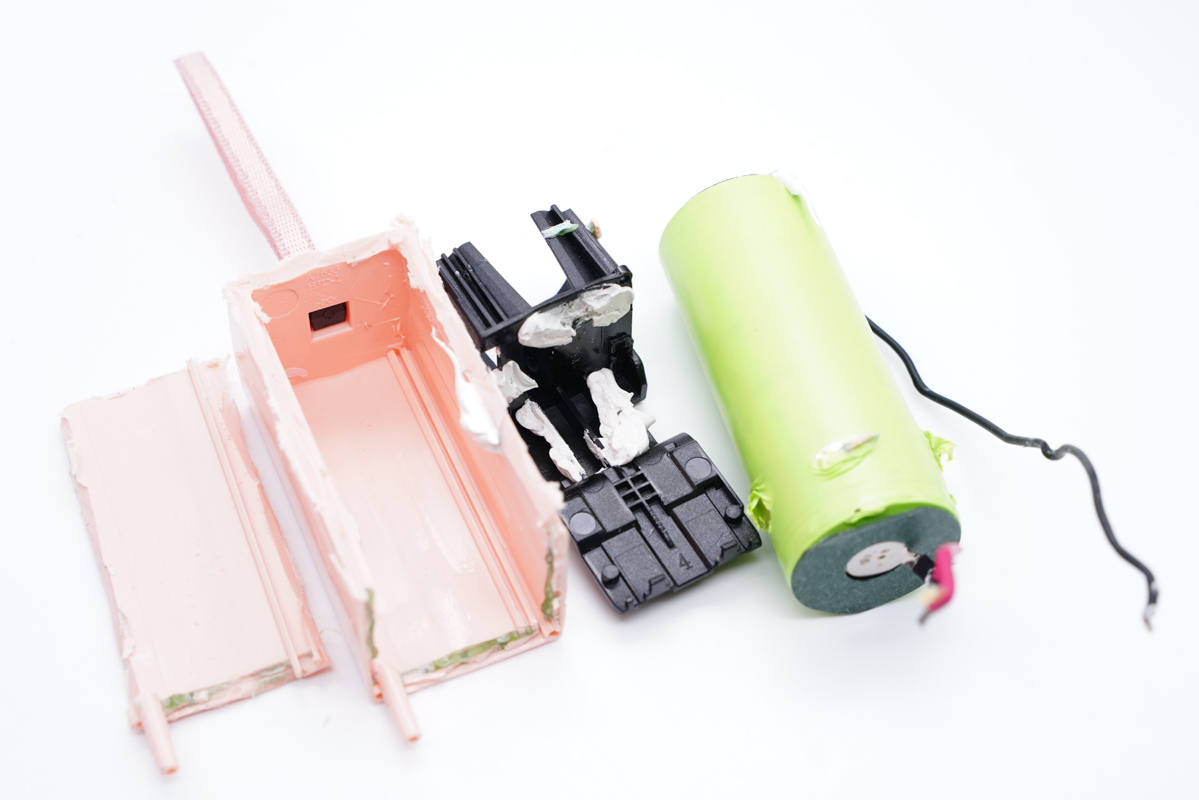

电池固定很牢固,继续切割外壳取出电池。
电池正负极均贴有青稞绝缘纸。

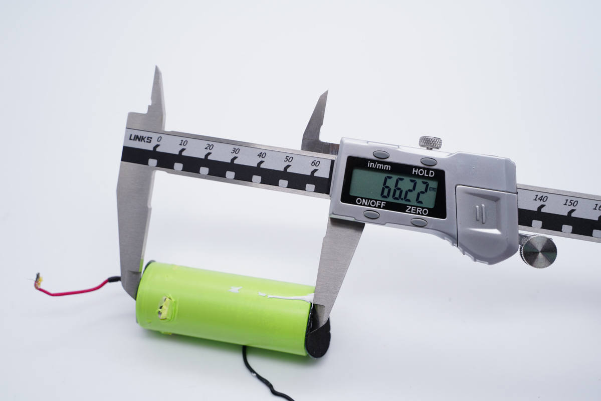

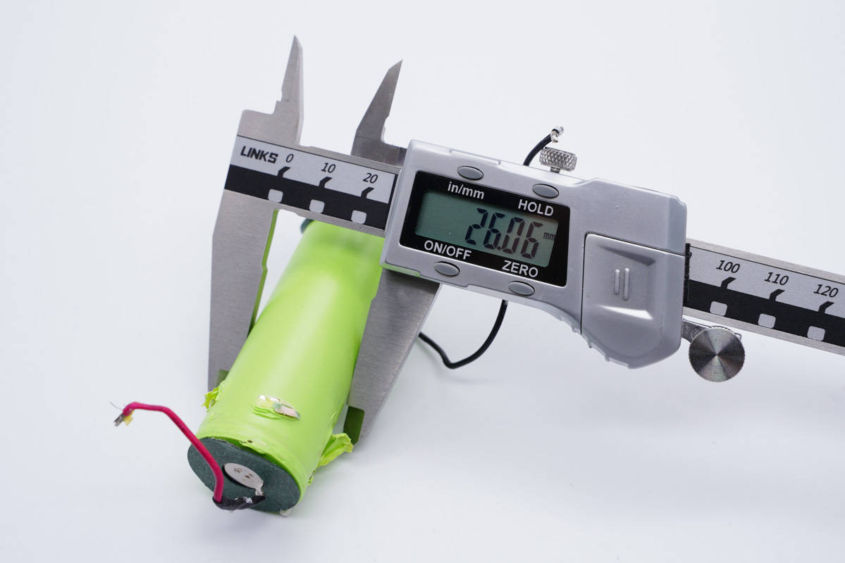

电池为SW26650-50ME锂电池,26650尺寸。
另外测得电池带绝缘纸长度为66mm。
直径为26mm。
