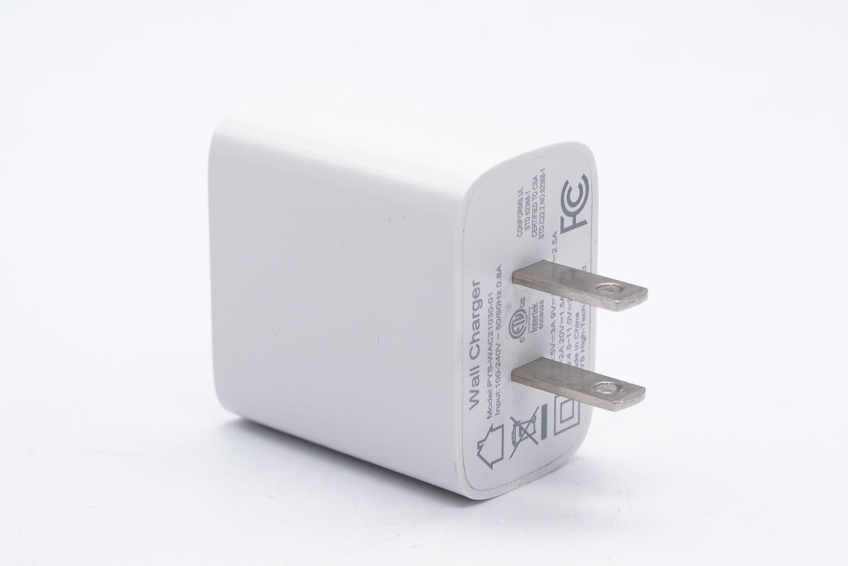

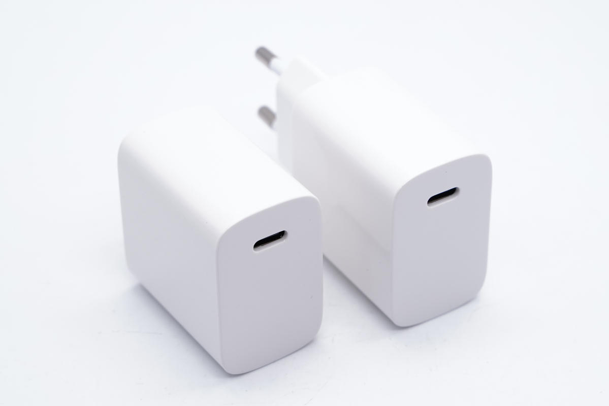

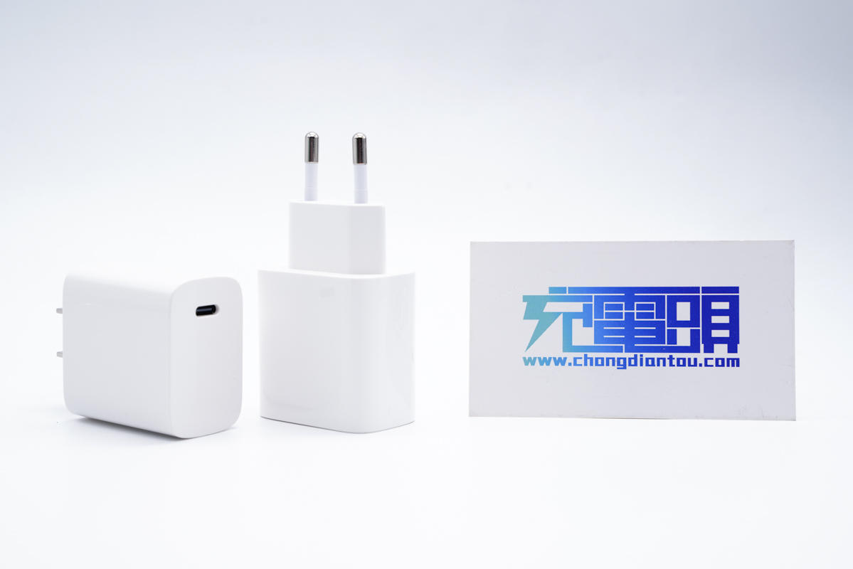

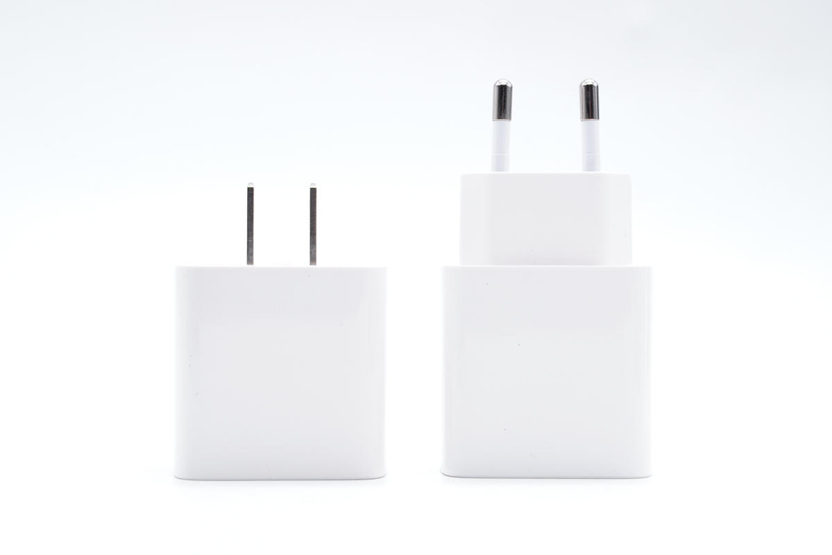

鹏元晟30W充电器有美规和欧规插脚两种款式。
两款充电器主体机身大小相同,只有插脚的差别。
输出端均配备单USB-C接口,支持最大30W PD快充。下面充电头网以美规充电器为例进行详细了解和拆解。
充电器腰身和输出顶面高光亮面处理,十分光滑,整体看上去非常简洁,可以方便客户进行差异化定制。
输入端配备固定式美规插脚。

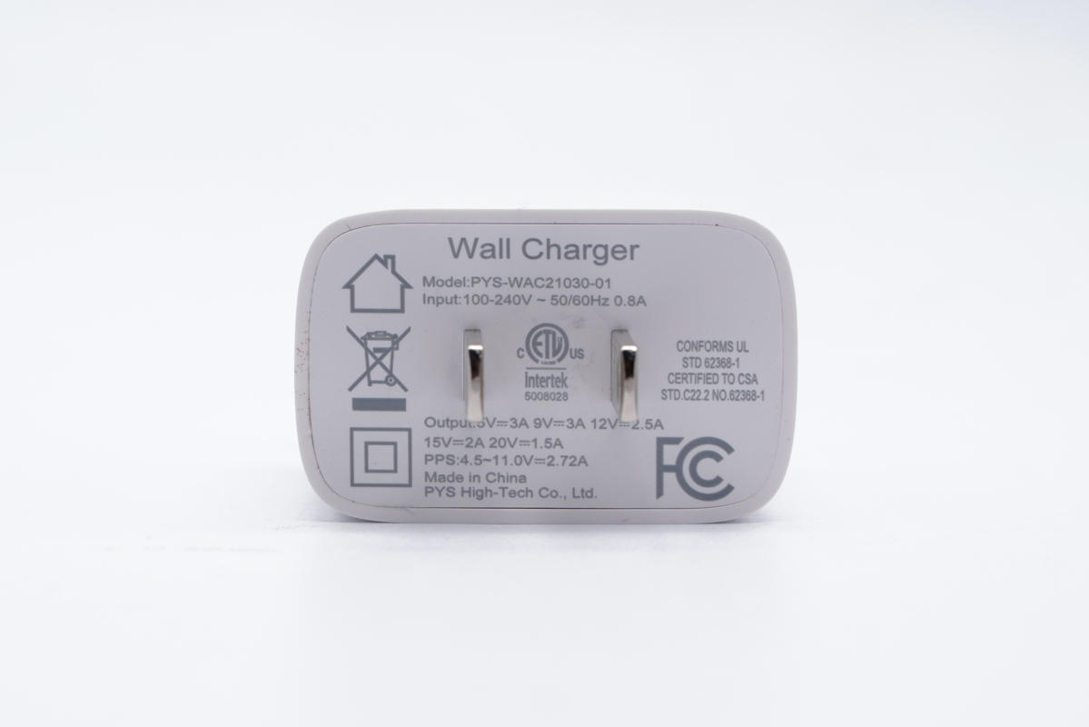

输入端外壳上印有充电器参数
型号:PYS-WAC21030-01
输入:100-240V~50/60HZ 0.8A
输出:5V3A、9V3A、12V2.5A、15V2A、20V1.5A、4.5-11V2.72A
充电器已经通过了ETL、FCC认证。

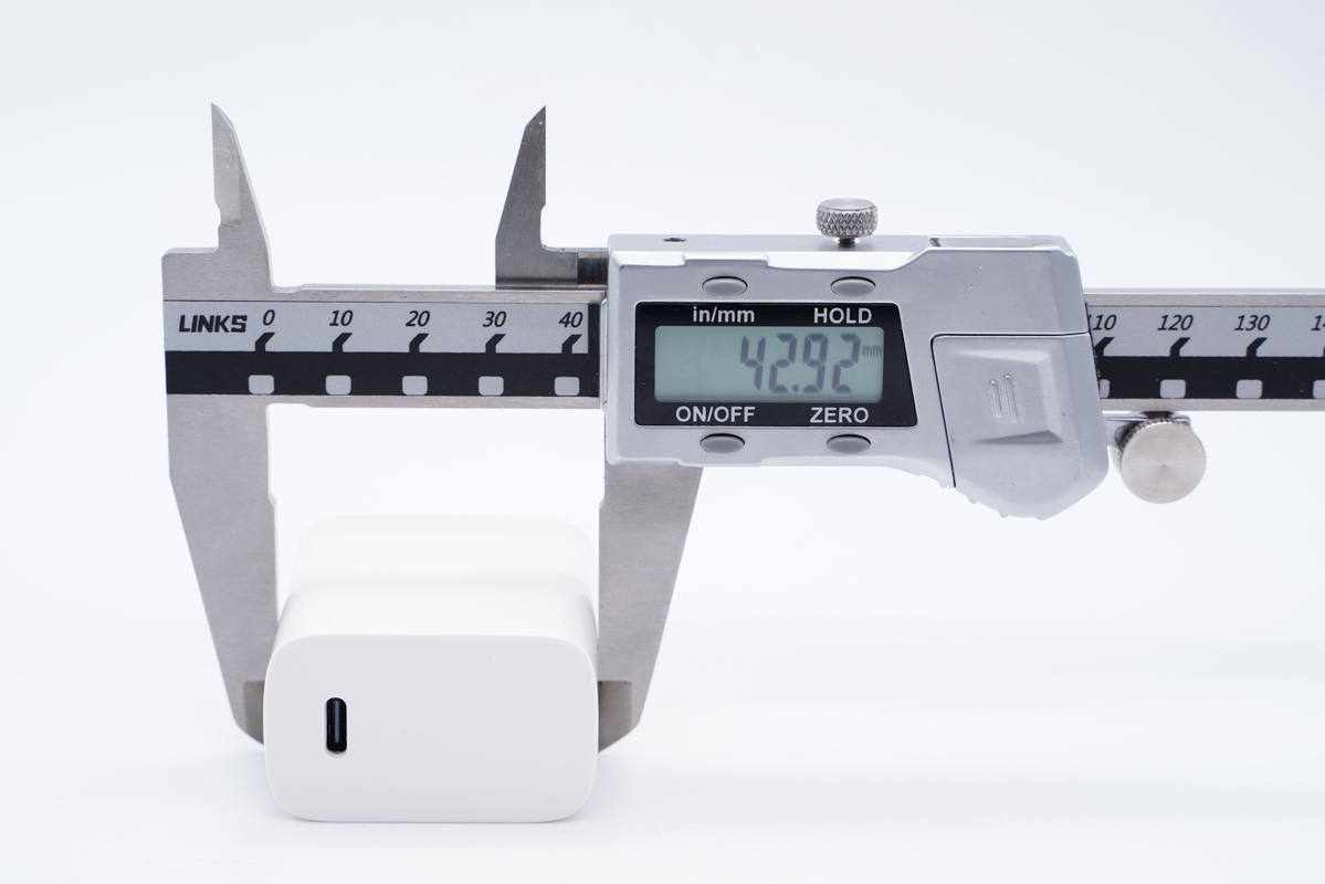

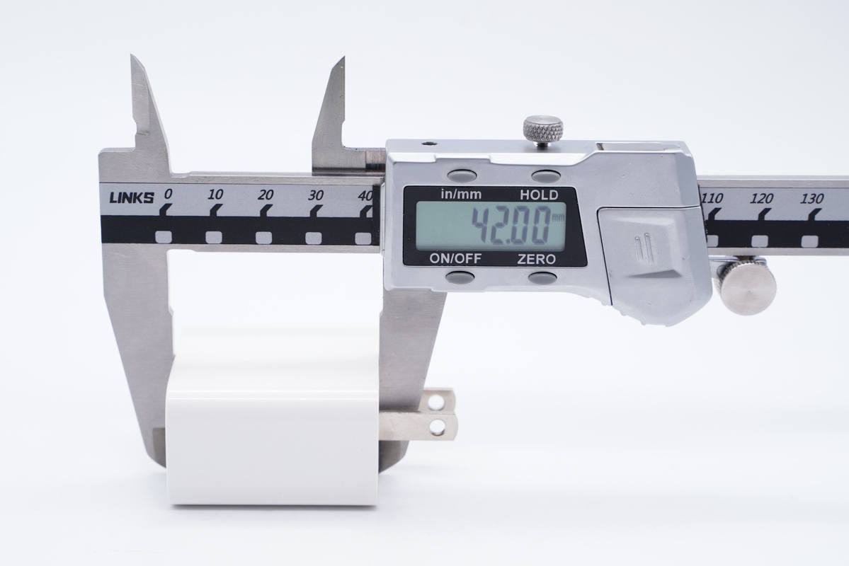

测得充电器机身高度约为42mm。
宽度约为43mm。
厚度约为27mm。

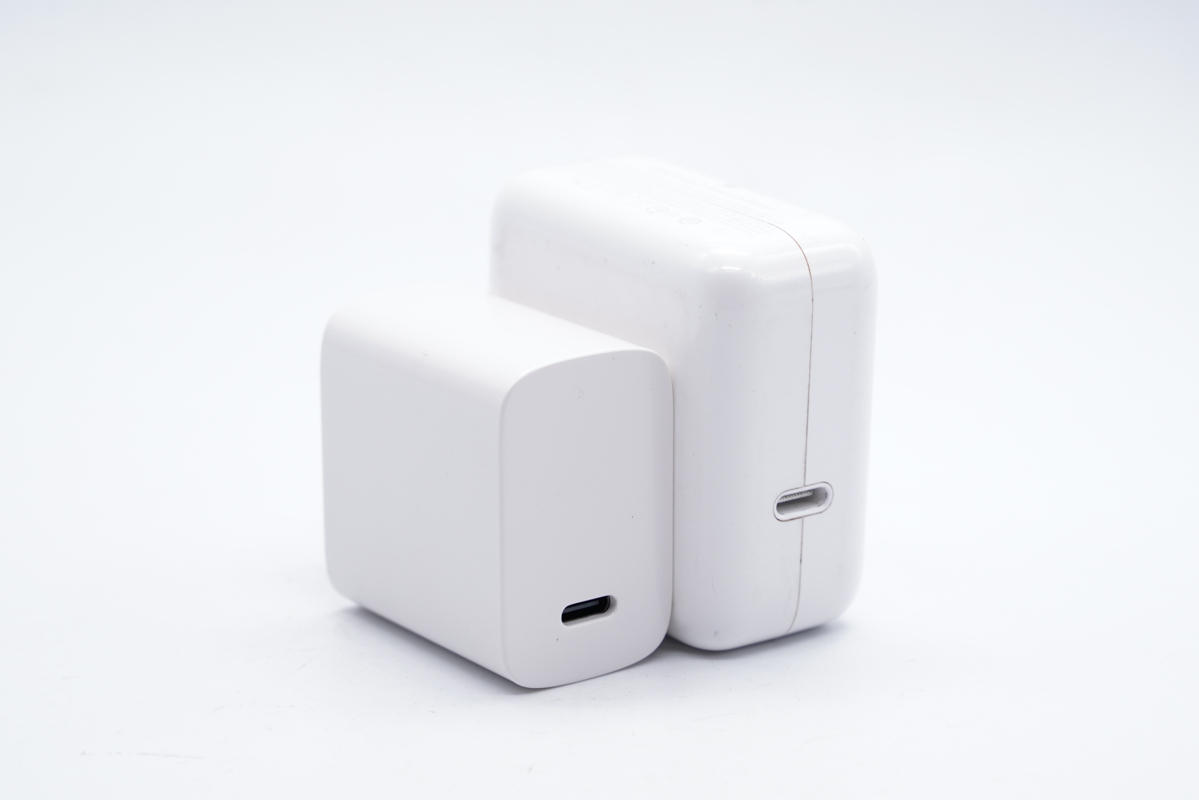

和苹果30W充电器直观对比,体积优势非常明显。

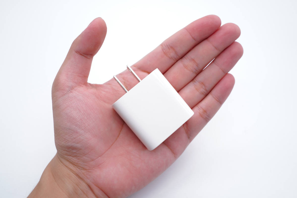

拿在手上的直观感受。

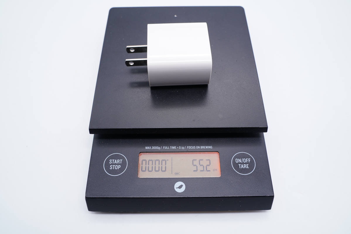

净重约为55g。

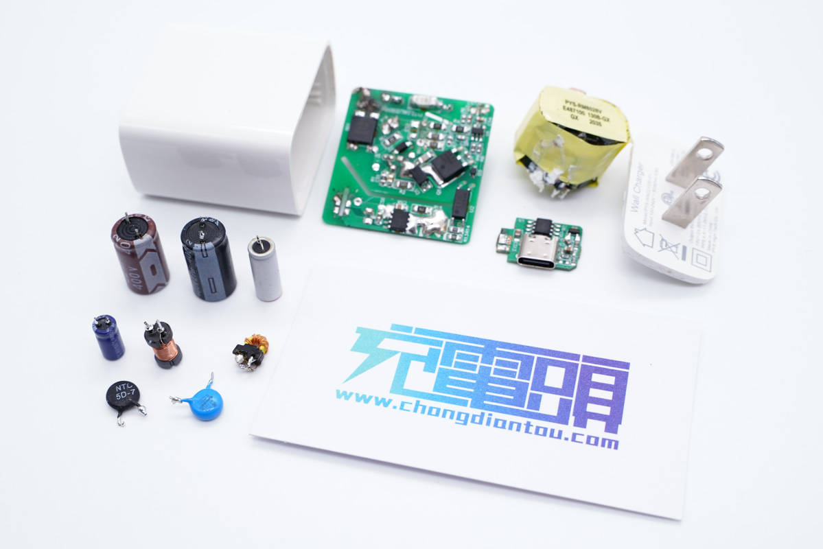

二、鹏元晟30W快充充电器拆解

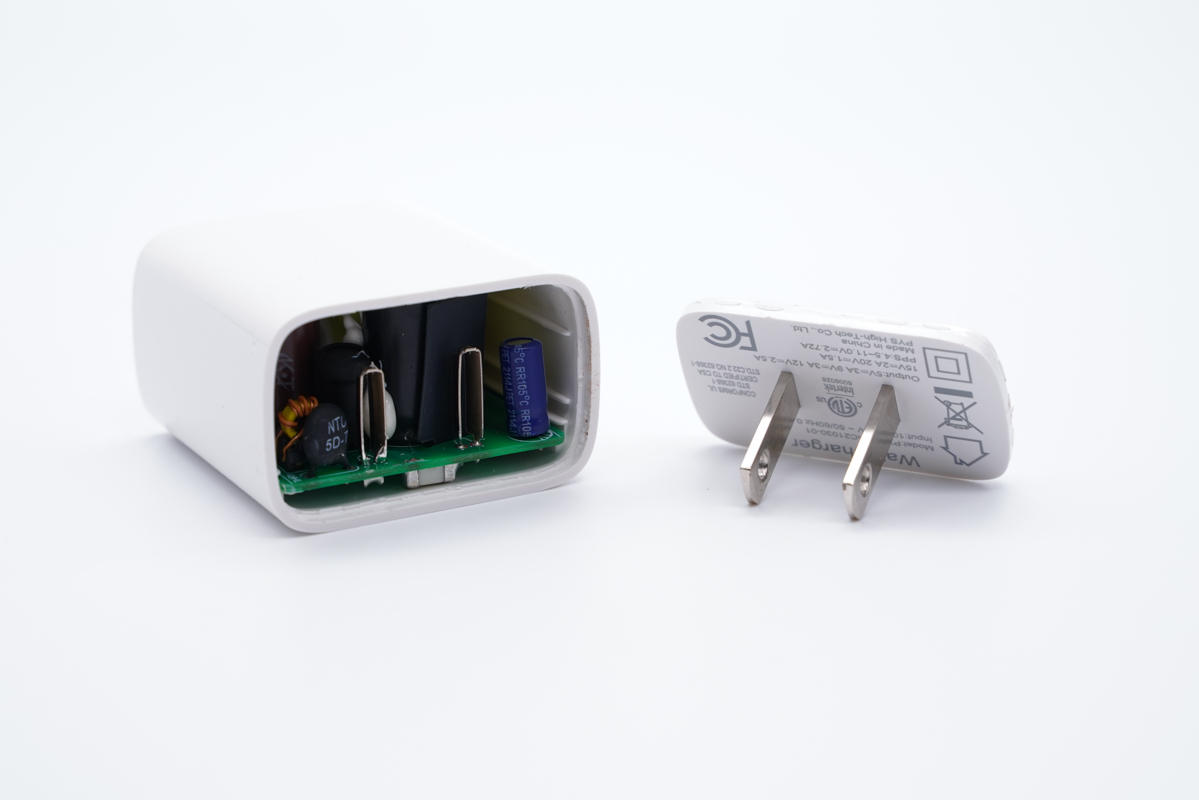

将机身壳拆开,输入端采用插脚和金属片接触通电设计。

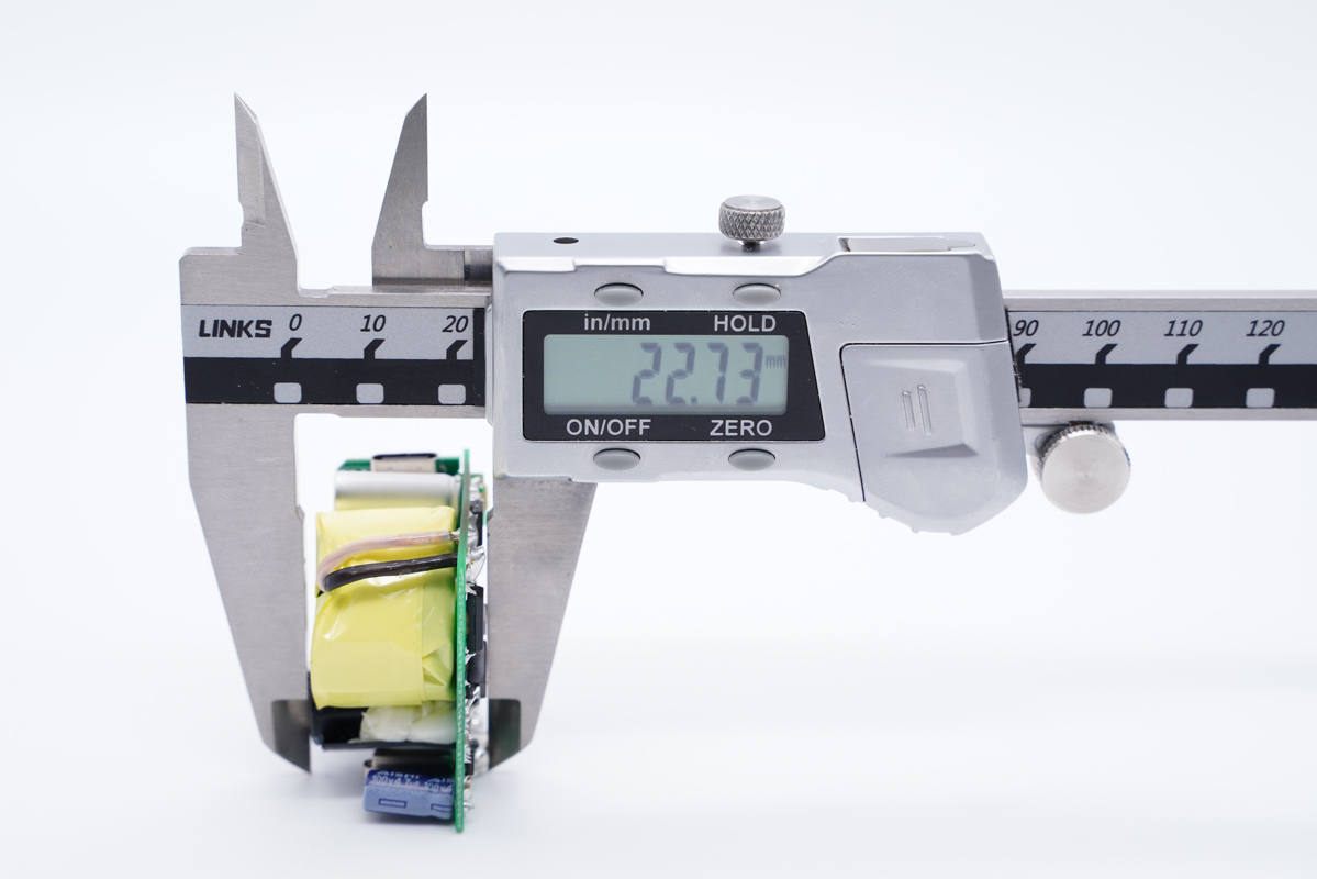

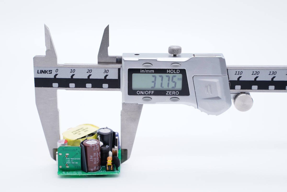

测得主板长度为37.75mm。
宽度为36.91mm。
厚度为22.73mm。

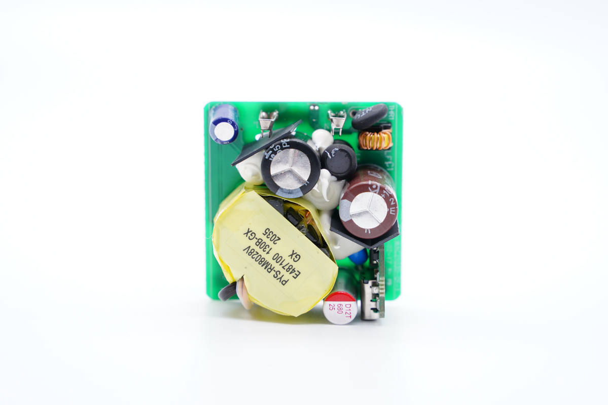

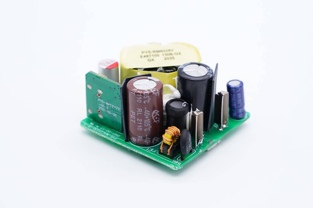

PCB主板正面一览,电容、变压器等器件打胶加固,初级电解电容对应插脚和输出小板都有隔离板。

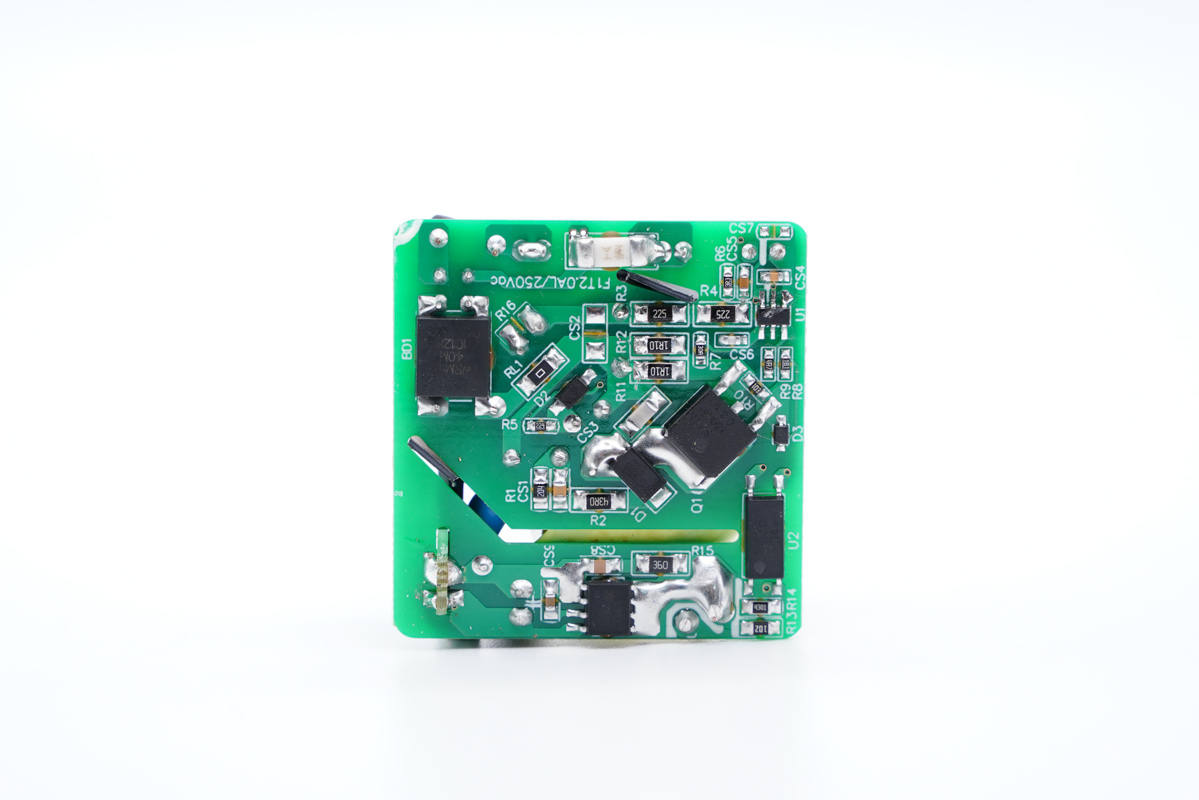

主板背面一览,初级侧设有贴片保险丝、整流桥、PWM控制器和初级开关管,次级侧设有一颗同步整流芯片,初级次级间镂空隔离。
通过观察发现,这款充电器采用QR开关电源宽范围输出,协议芯片控制输入电压架构,下面我们从输入端开始了解各器件的信息。

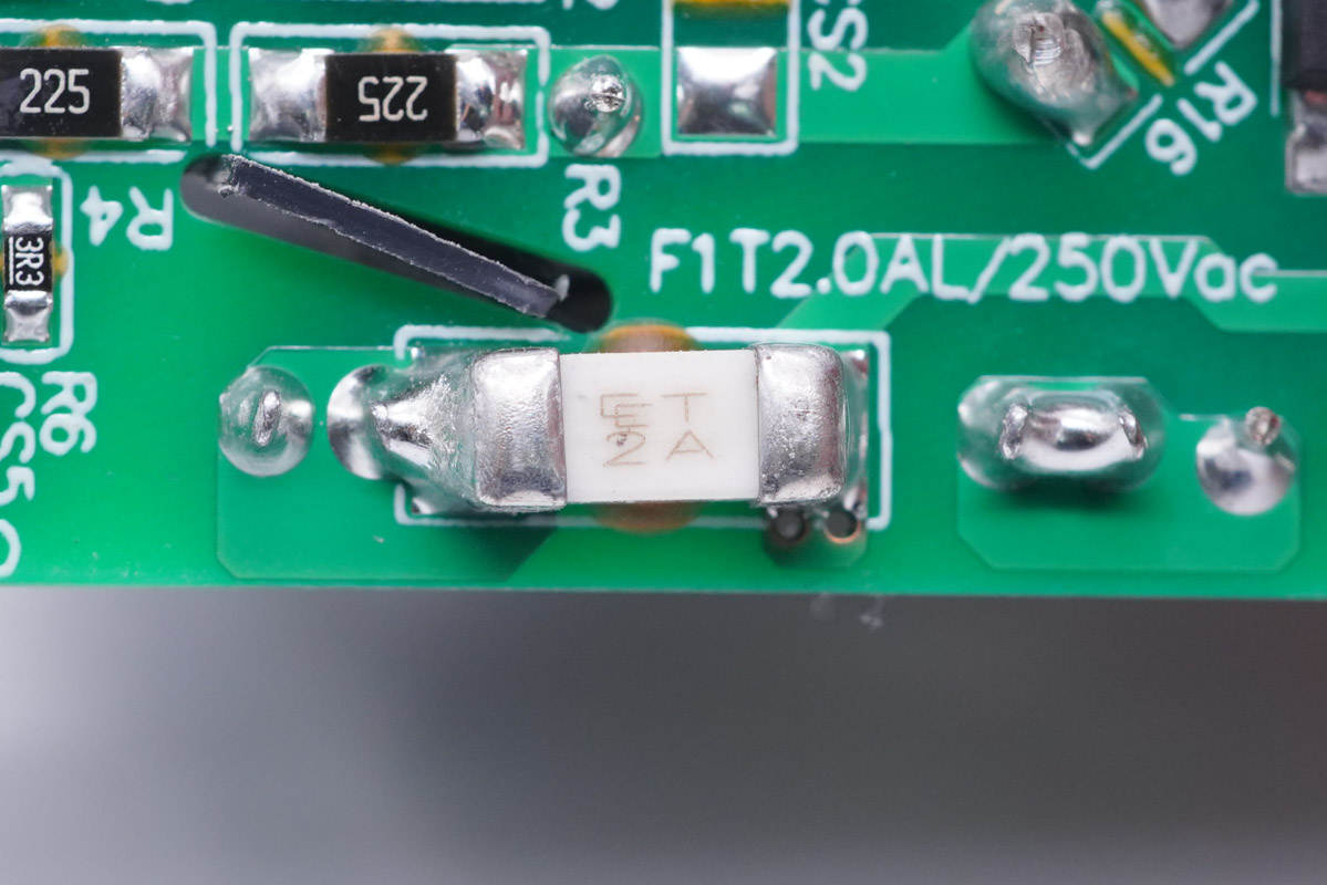

贴片保险丝额定电流2A。

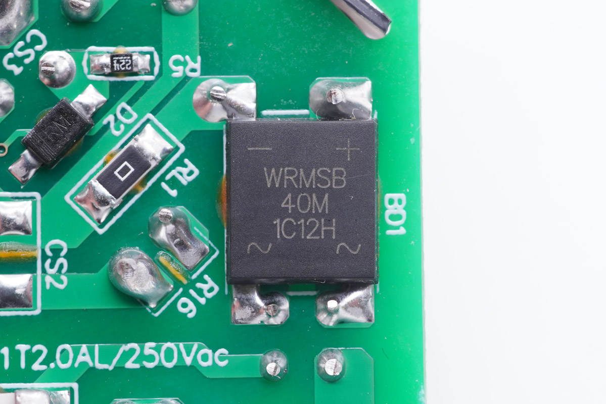

WRMSB40M整流桥特写。

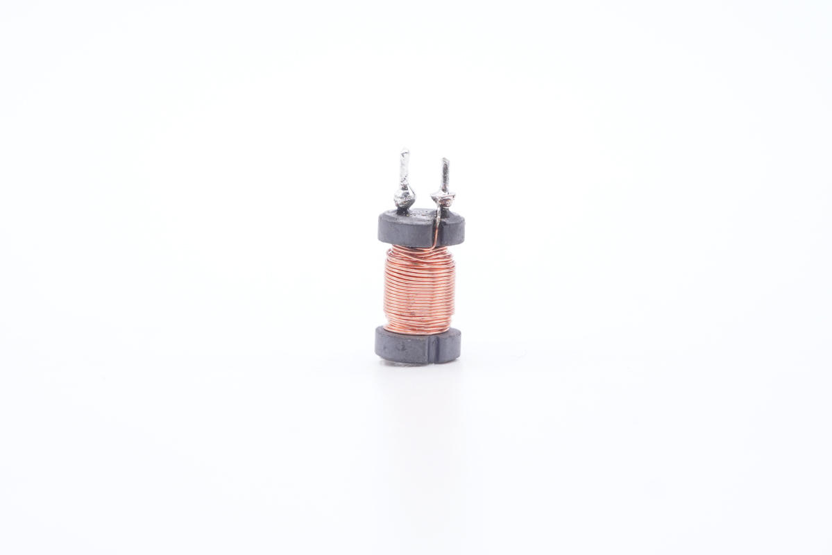

工字电感特写。

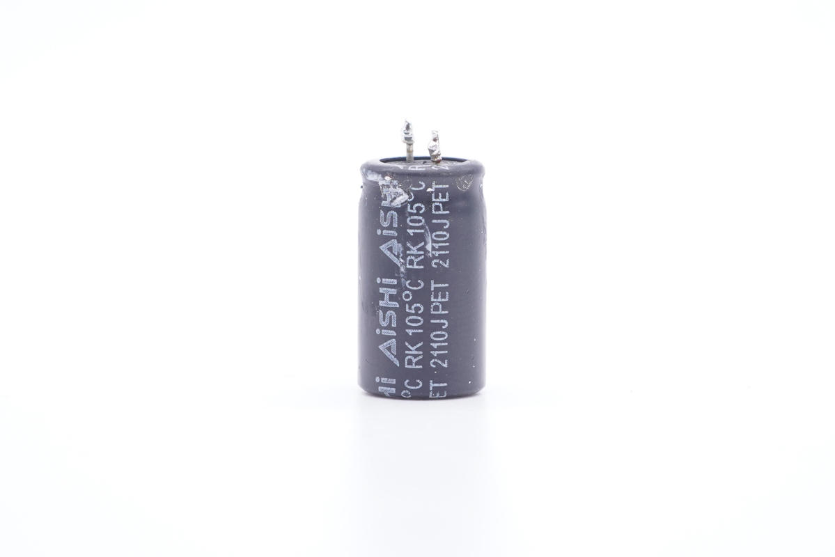

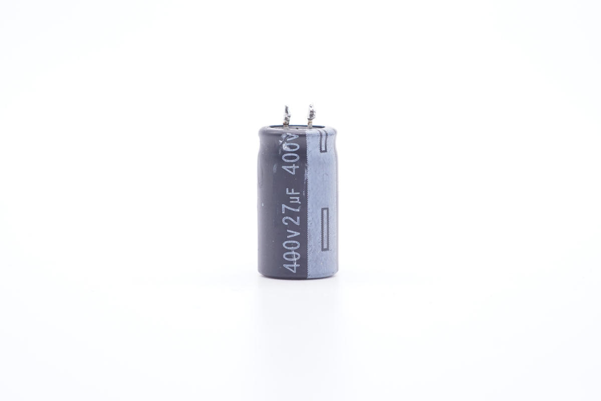

黑色电解电容来自AiSHi艾华。
规格为400V 27μF。

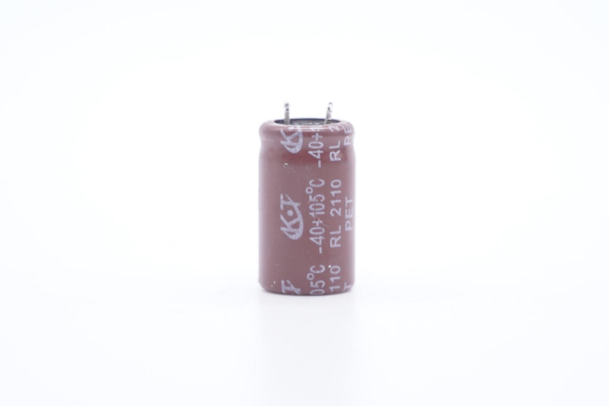

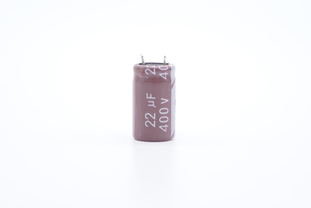

另一颗电容来自KT凯特。
规格为400V 22μF。

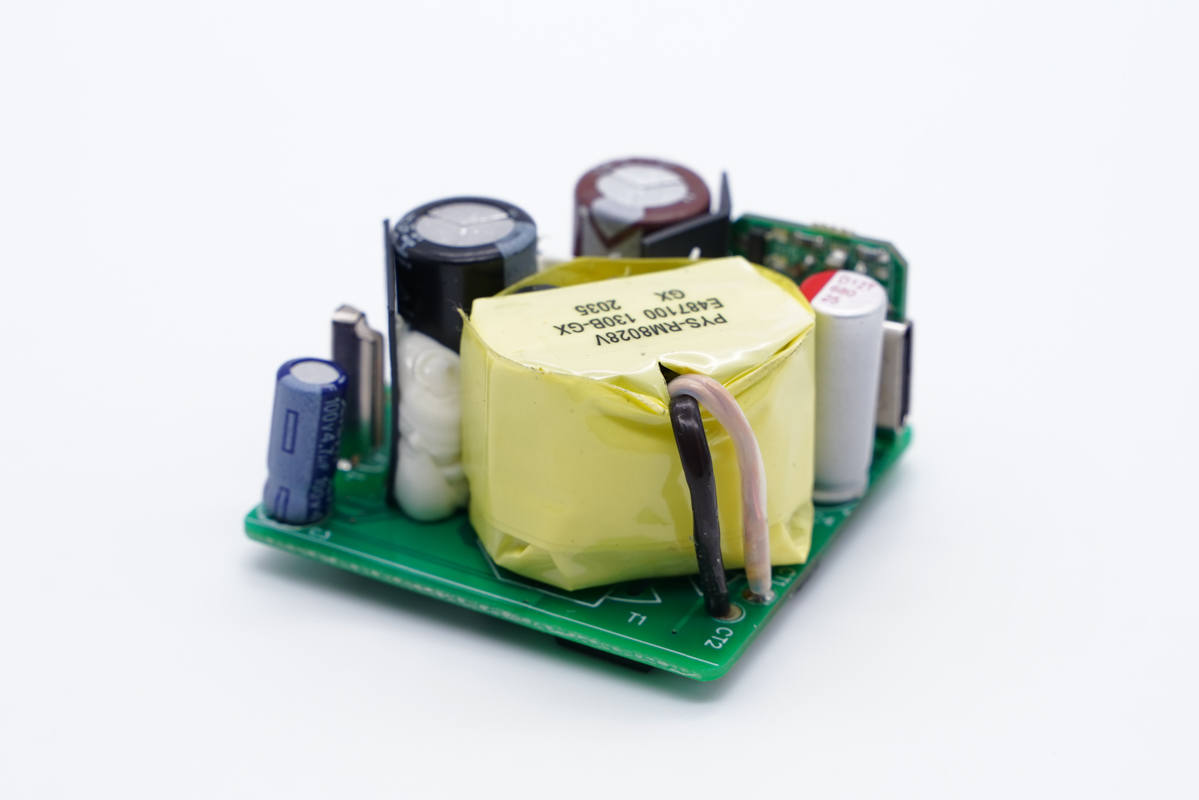

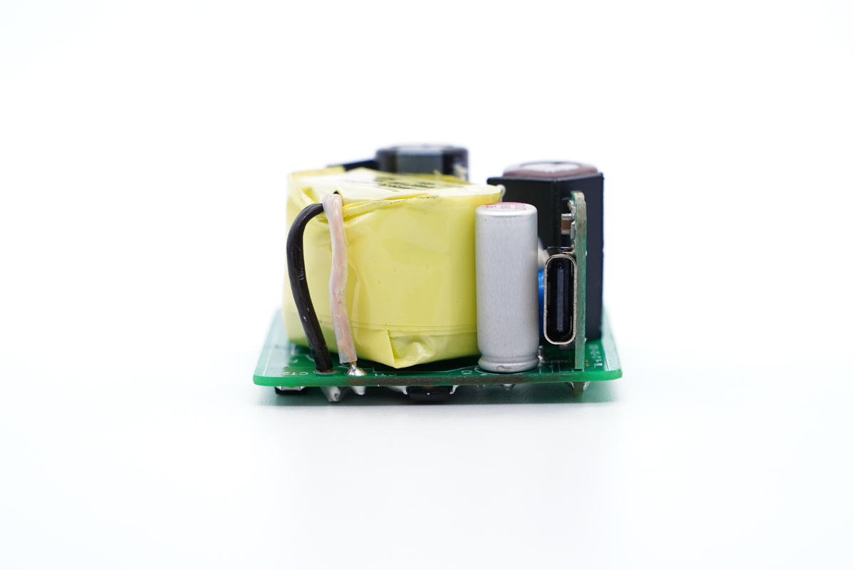

主板另一侧是主控芯片供电电容和变压器,变压器使用绝缘胶带严密包裹。

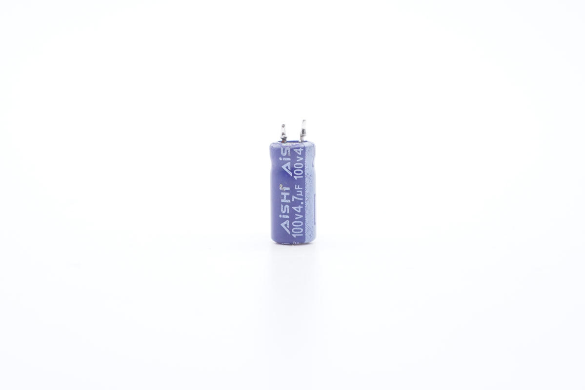

为PWM控制器供电的滤波电容来自艾华,规格为100V 4.7μF。

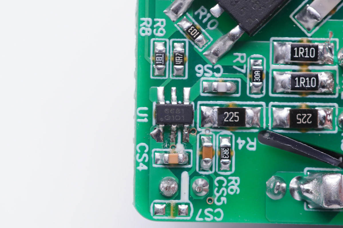

无锡硅动力SP6681是一款高集成、高性能电流型PWM控制器,具有低功耗、宽电源电压特点,适合应用在输出范围宽的PD充电器方案。 该控制器同时也是一款兼容低成本、高性价比的离线反激式电路,该控制电路在整个负载范围内都有比较高的转换效率。
SP6681提供了完整的保护功能,包括逐周期过流、过载、外部过温、输出短路、过压和VDD过压保护。IC内部频率转换技术实现了优异的EMI效果,内部工作频率控制技术使得 23KHz 频率以下的能量最小化,来避免工作时产生噪声。 采用SOT23-6 封装。
初级开关MOS管型号SJMN380R65AD,耐压650V,TO-252封装。

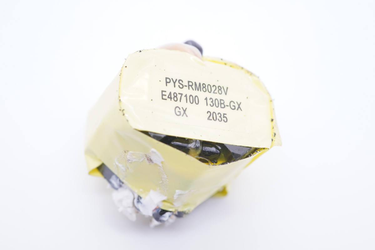

变压器特写,顶面贴有信息标签。
输出端一览,USB-C母座焊接在小板上。

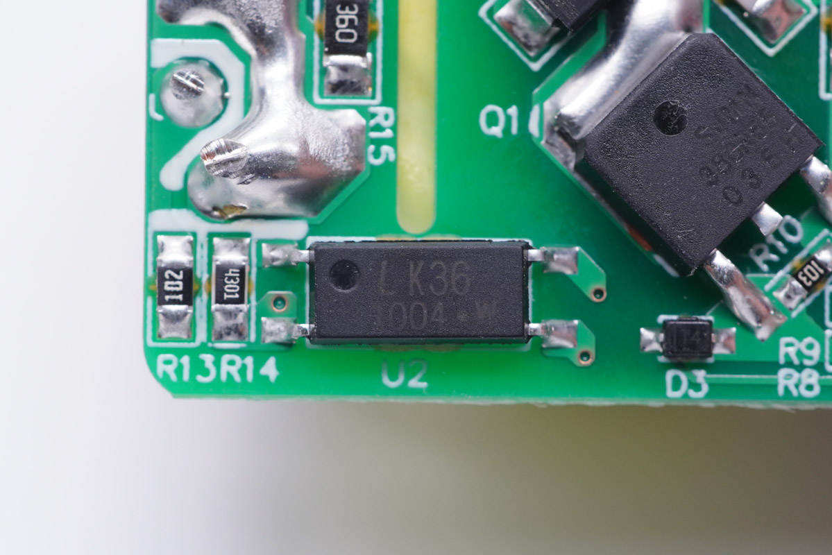

1004光耦,用于初级次级通信,反馈输出电压。

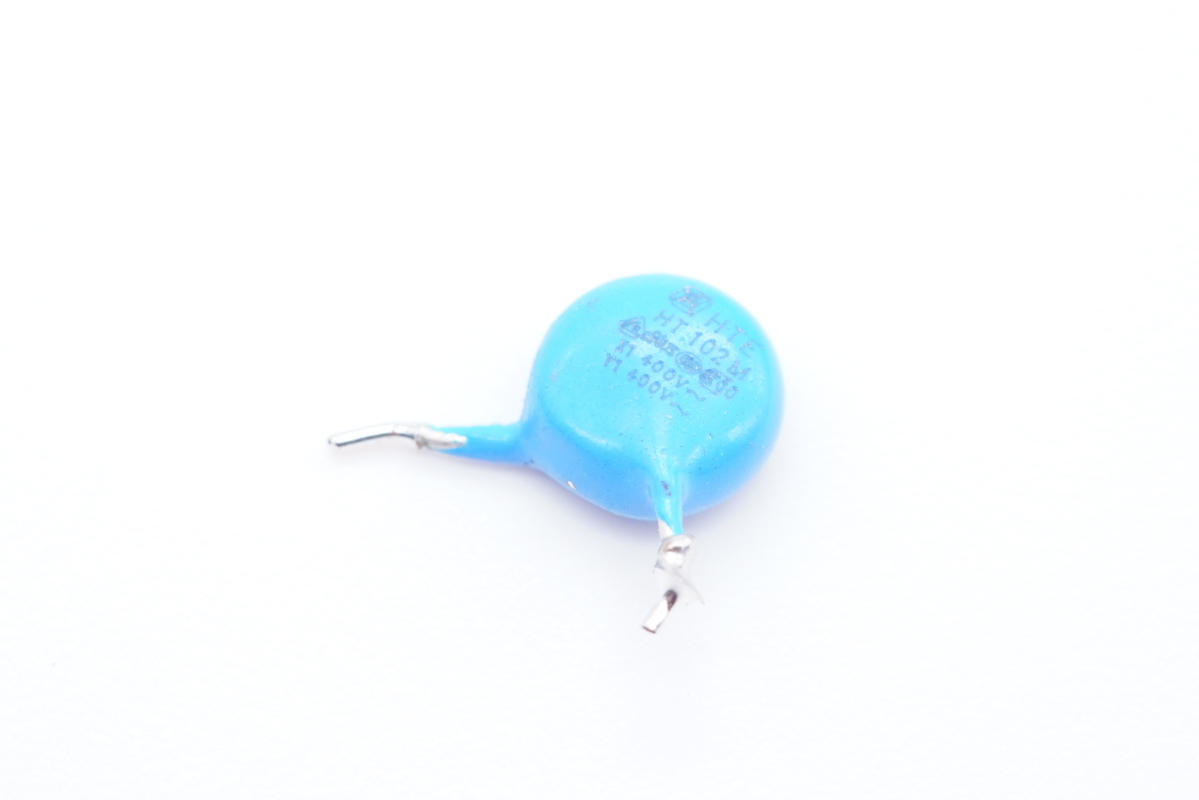

蓝色Y电容特写。

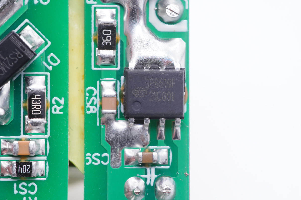

硅动力SP6519F是一颗高性能的开关电源次级侧同步整流控制电路。在低压大电流开关电源应用中,轻松满足6级能效,是理想的超低导通压降整流器件的解决方案。芯片可支持高达 150kHz的开关频率应用,并且支持CCM/QR/DCM等开关电源工作模式应用,其极低导通压降产生的损耗远小于肖特基二极管的导通损耗,极大提高了系统的转换效率,大幅降低了整流器件的温度。
芯片内置耐压100V的NMOSFET同步整流开关,且具有极低的内阻,典型RdsON低至10mΩ,可提供系统高达3A的应用输出;还内置了 高压直接检测技术,耐压高达200V;以及自供电技术极大扩展了输出电压应用范围。
充电头网拆解了解到,硅动力的快充芯片还被JinHotai迷你25W PD快充充电器、贝尔金无线充原装20W充电器、铁甲20W PD快充充电器、斯泰克20W迷你PD快充、奥睿科20W PD快充、图拉斯18W PD快充等数十款产品。

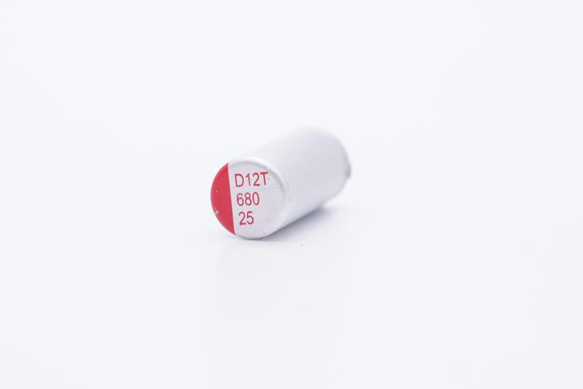

输出滤波固态电容特写,规格为25V 680μF。

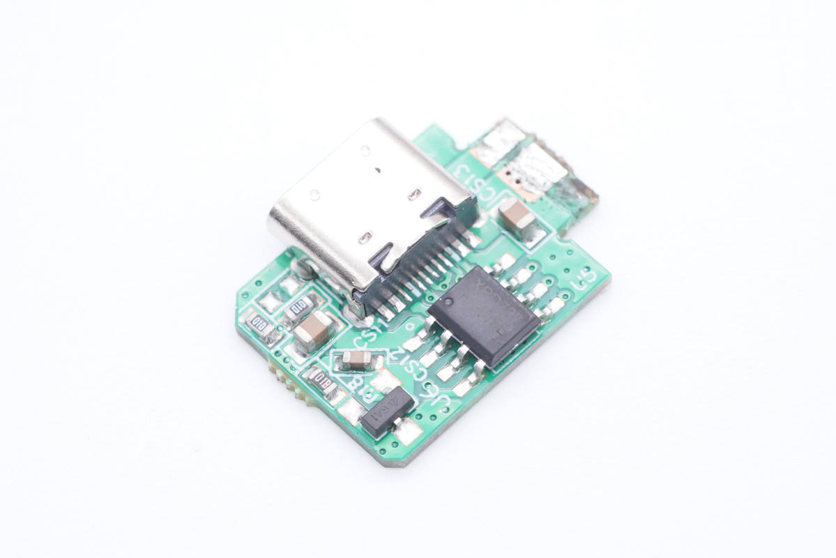

输出端小板正面设有协议芯片。
另一面没有元器件。

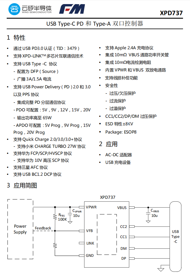

USB PD协议芯片采用云矽半导体XPD737,这款芯片已经通过了USB PD3.0认证,TID:3479。支持QC2.0/3.0/3.0+、AFC、FCP、SCP、HVSCP、PD和PPS等主流快充协议外,还支持小米CHARGE TURBO 27W协议,华为10V高压SCP协议。
XPD737内部集成 10mΩ VBUS 通路管,并且集成10mΩ电流检测电阻,支持完善的保护功能,降低外围元件数量,简化电路,降低成本。采用ESOP8封装。
云矽半导体XPD737资料信息。
充电头网拆解了解到,云矽半导体XPD系列快充协议芯片已被公牛,贝尔金,联想,诺基亚,飞利浦,傲基,倍思,品胜,摩米士等多个品牌的数十款产品采用,抓住20W PD快充风口,富满集团云矽半导体单月PD协议芯片销量突破千万颗。

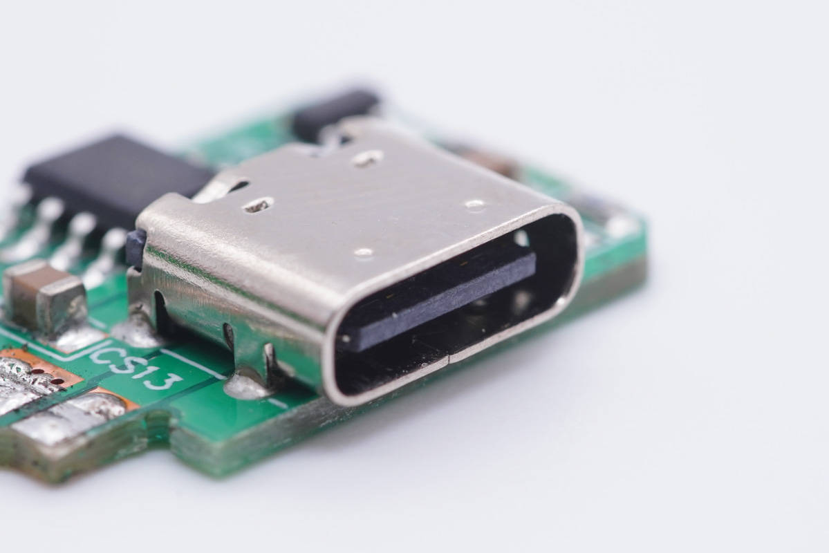

USB-C母座特写,过孔焊接。
