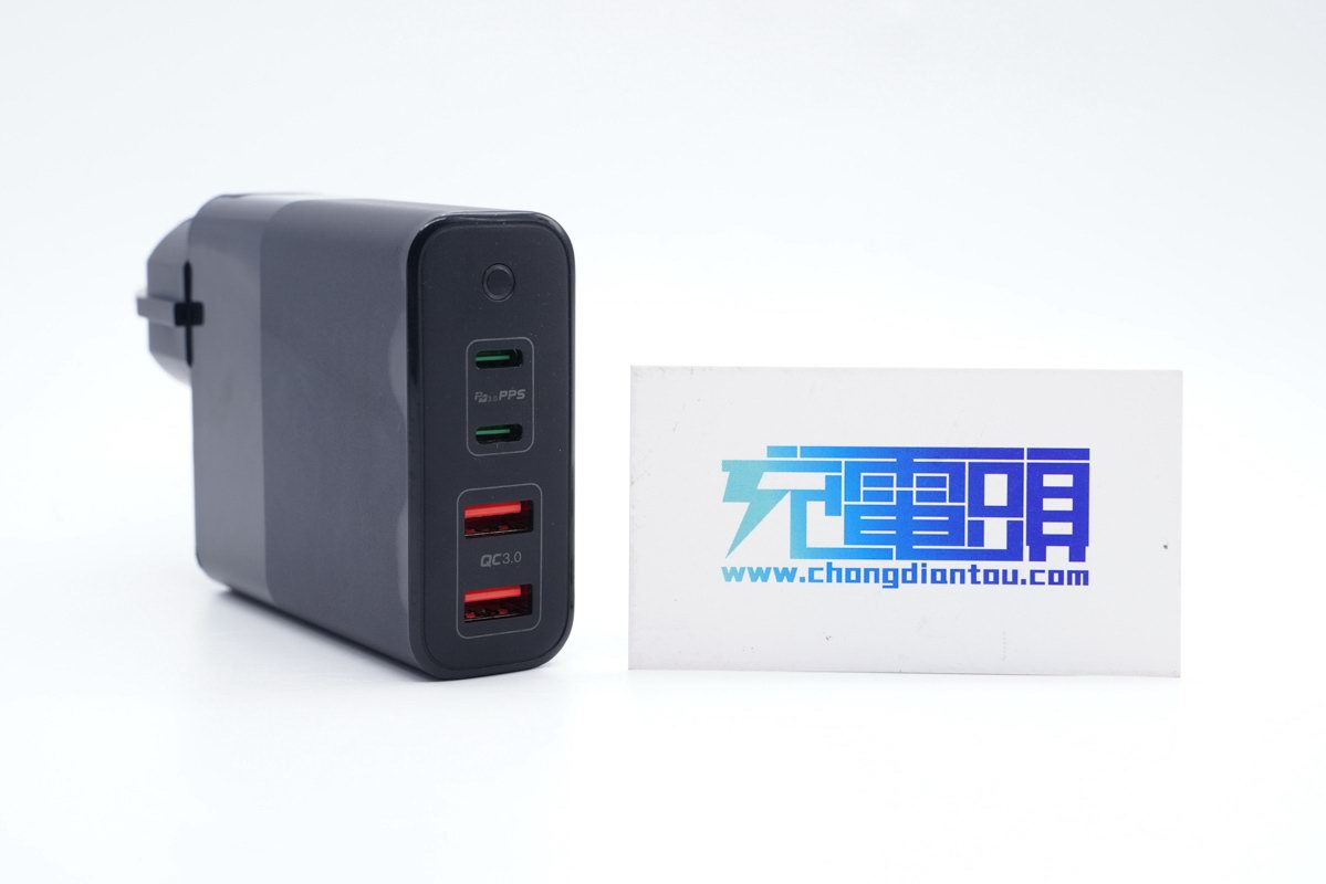

鸿达顺150W氮化镓充电器拥有丰富的接口,2C2A兼顾了主流设备与老设备使用,支持100W PD快充输出,并且最大4台设备同时充电,全局输出功率高达150W,兼顾了大功率与多设备等使用场合。
接口配置

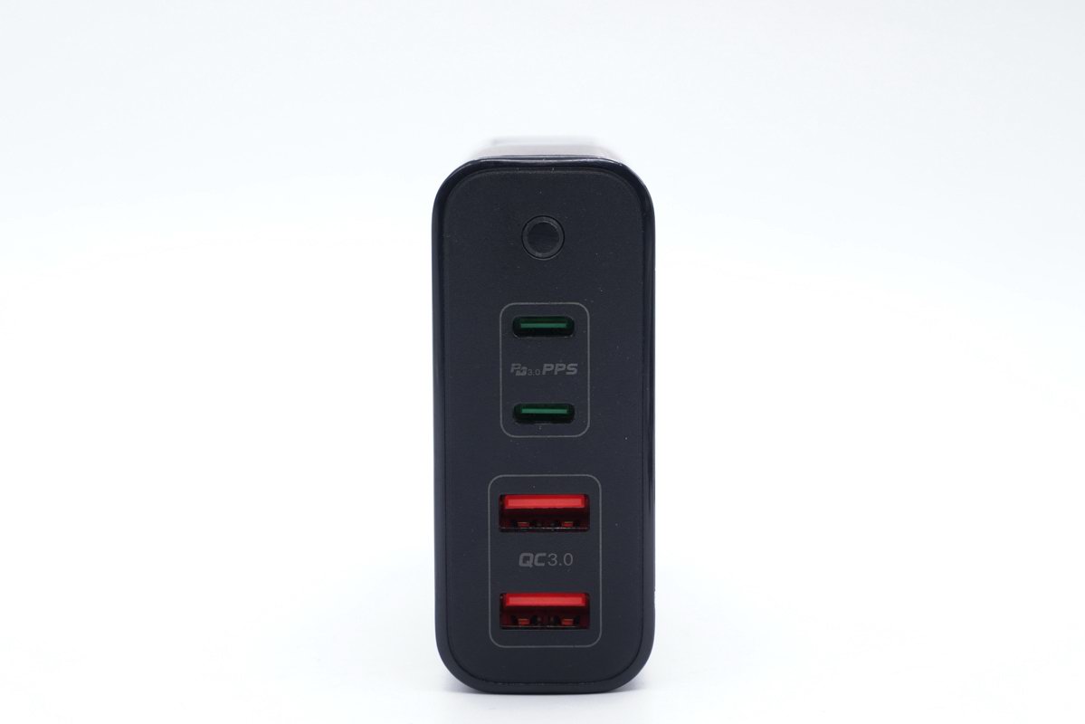

鸿达顺150W氮化镓充电器拥有十分丰富的接口配置,两个绿色USB-C母座支持功率盲插功能,单口最大支持100W PD快充输出;两个橘红色USB-A口支持22.5W多协议输出,新老设备均可使用。四个接口最大可对四设备同时充电,满足多设备用户的充电需求。

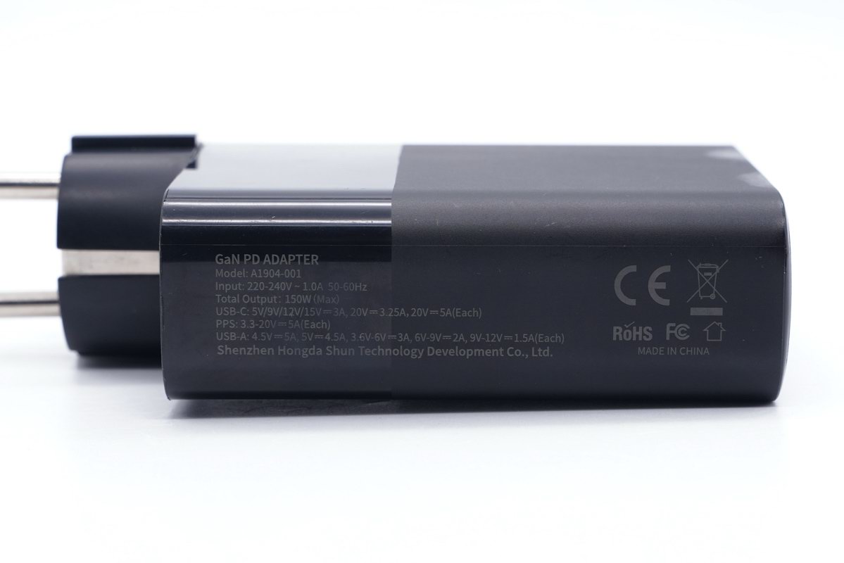

品名:氮化镓PD快充电源适配器
型号:A1904-001
输入:220-240V~1.0A 50-60Hz
总输出:150W(Max)
USB-C输出:5V3A / 9V3A / 12V3A / 15V3A / 20V5A *2
PPS:3.3-20V5A *2
USB-A输出:4.5V5A / 5V4.5A / 3.6-6V3A / 6-9V2A / 9-12V1.5A *2

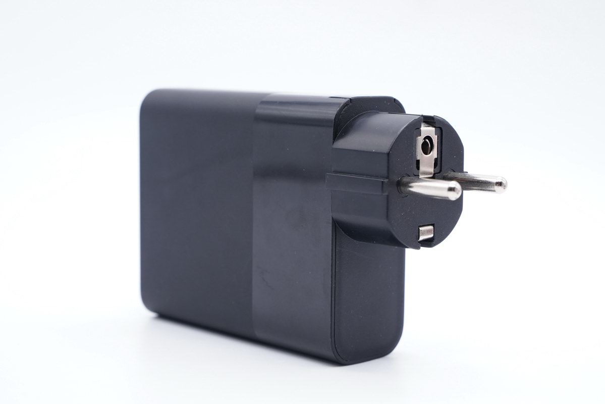

插头方面,鸿达顺150W氮化镓充电器采用了两脚欧规固定插脚,带接地线,增加了产品使用时的安全可靠性,适合欧盟地区使用。

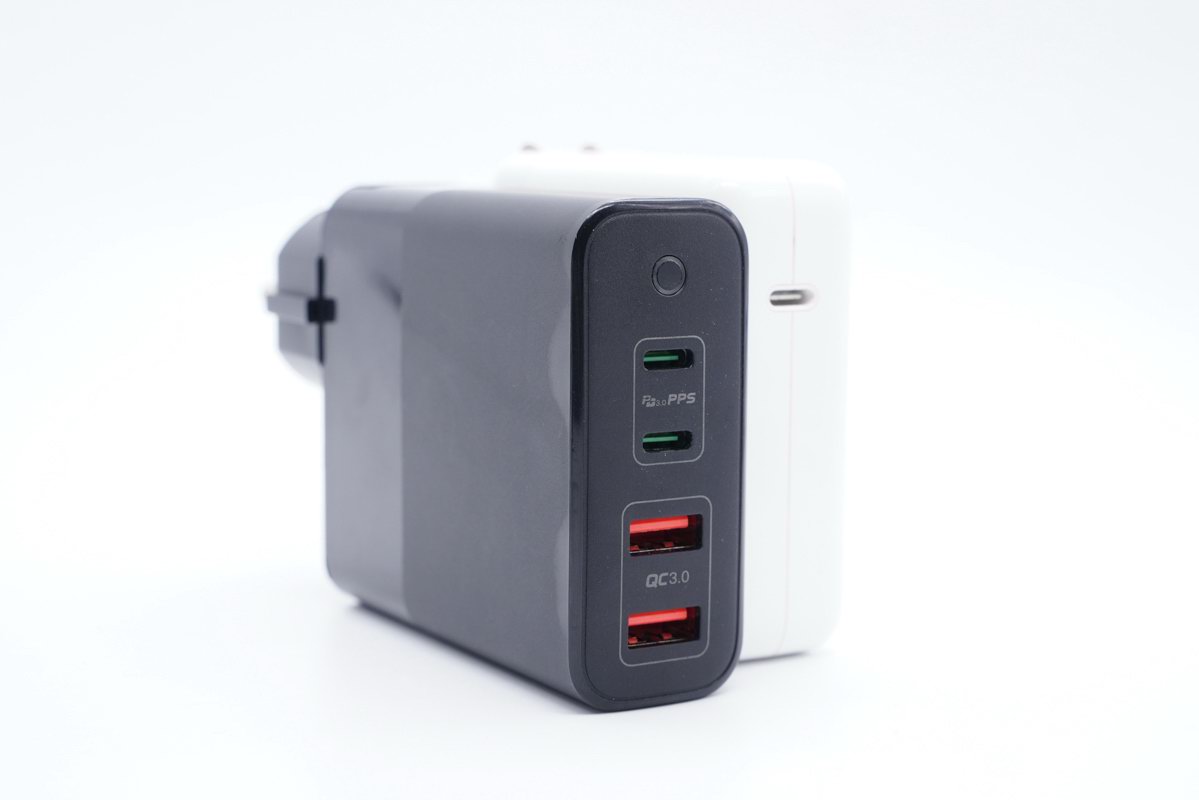

充电器三围尺寸分别是 74.97mm X 30.88mm X 89.91mm,重量282.2g,按照150W额定输出功率计算,其功率密度达到0.72W/cm³,拥有150W超大功率输出与多接口配置,体积与苹果96W单口充电并排放在一起,他们两个体积接近。

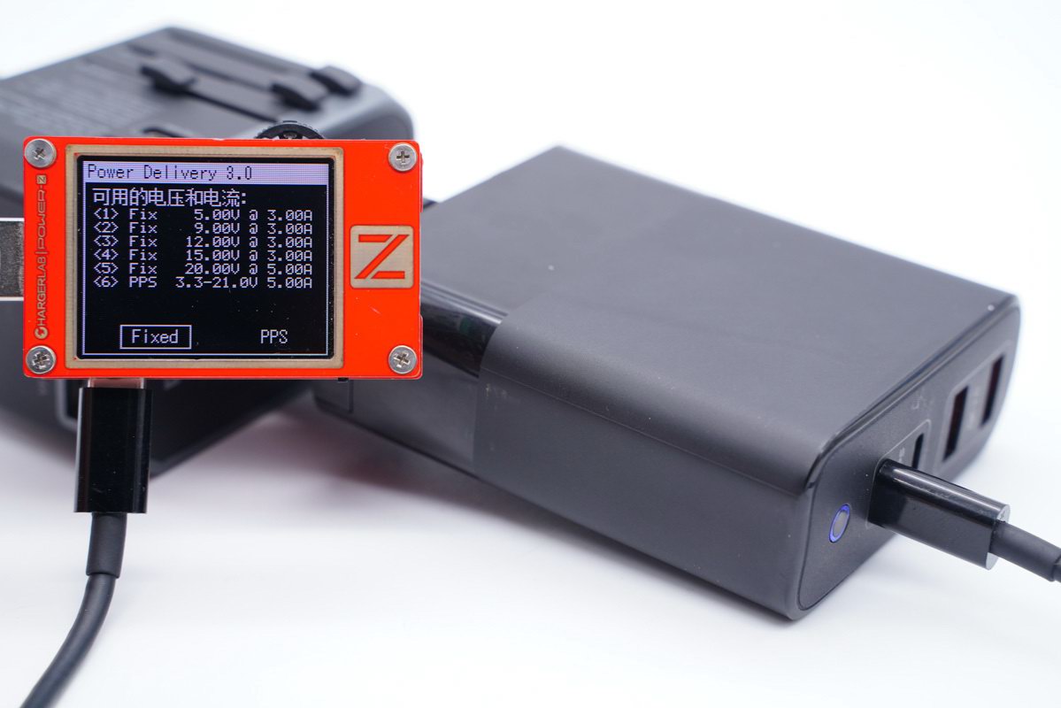

使用POWER-Z KT002 USB测试仪读取PDO报文,USB-C1/C2拥有相同的PDO,均支持5V3A / 9V3A / 12V3A / 15V3A / 20V5A五个固定电压输出档,另外还包含3.3-21V5A一组PPS电压子集。

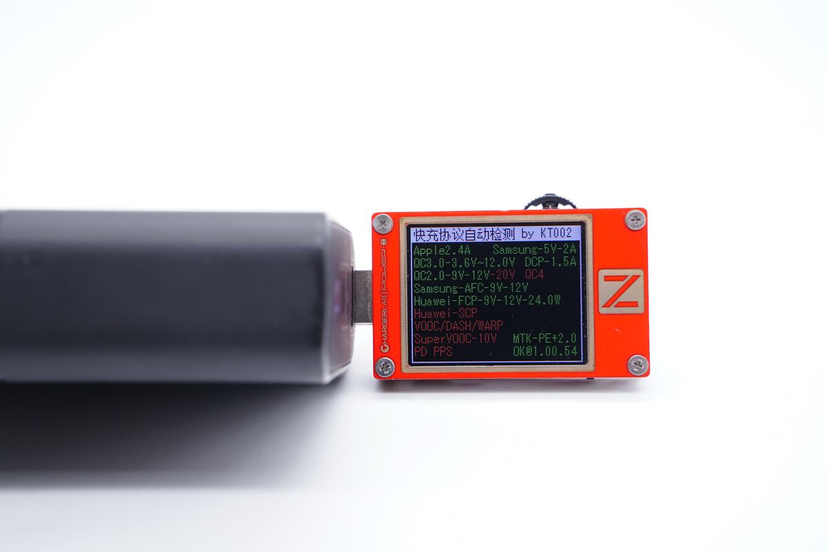

除支持USB PD快速充电标准外,USB-C1/C2、USB-A1/A2均带有多种常见的快充协议,通过快充协议轮询发现,带有APPLE2.4A、Samsung5V2A、QC3.0、QC2.0、DCP、AFC、FCP、PE等常见快充协议,适用于新老设备使用。
