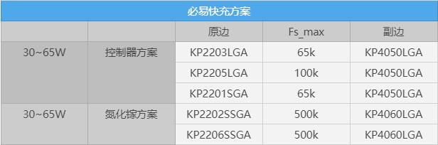

必易微针对65W功率段,推出了KP2201+KP4050的开关电源套片方案,支持27到65W的快充电源,适用于高性价比的快充电源和通用电源使用。

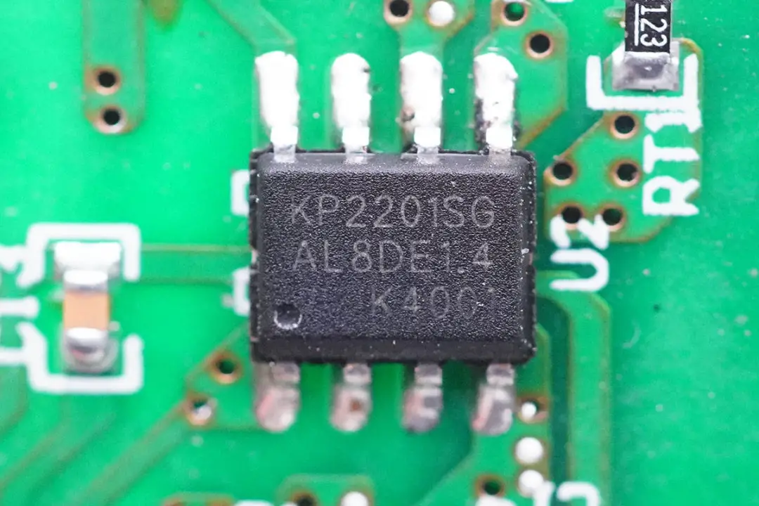

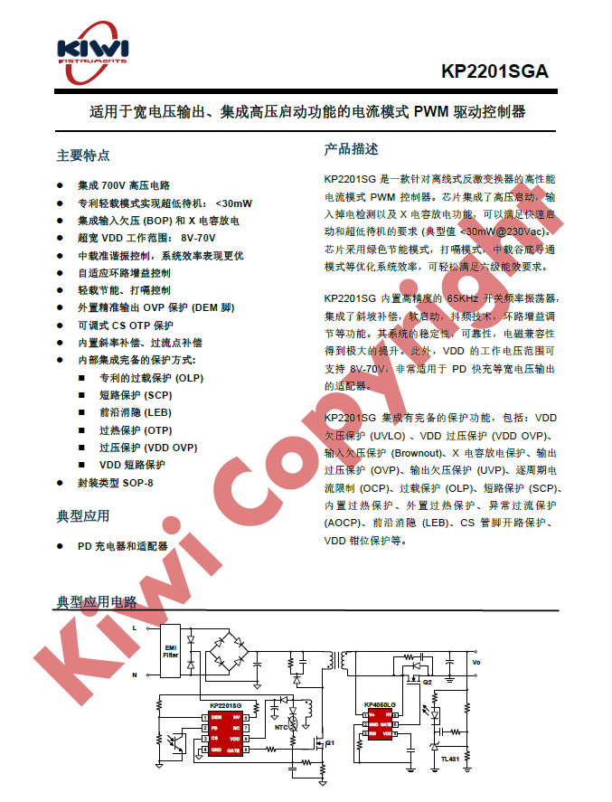

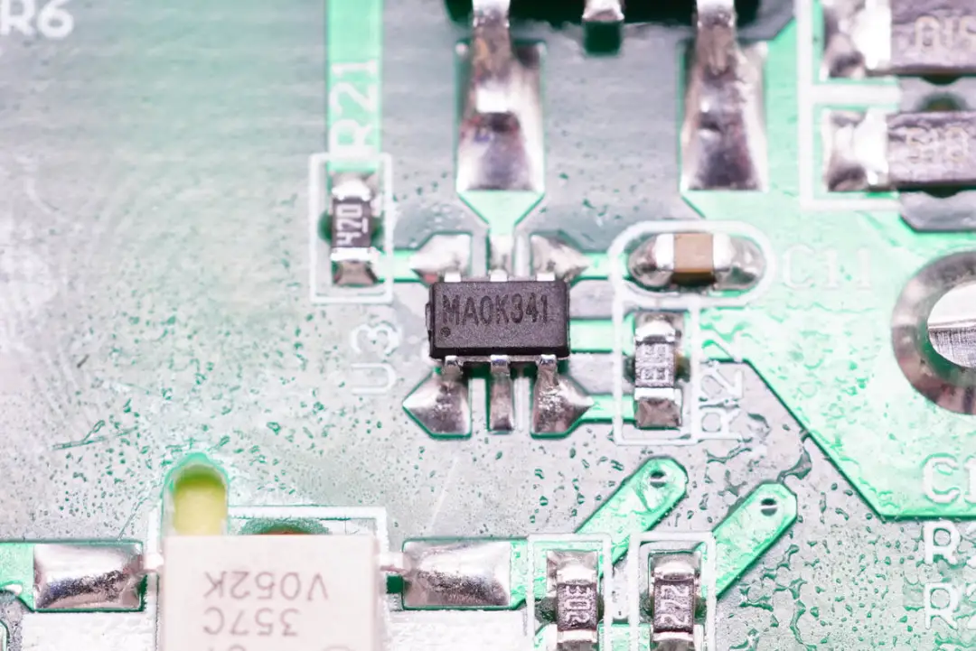

必易微KP2201SGA是一款针对离线式反激变换器的高性能电流模式PWM控制器。芯片集成了高压启动、输入掉电检测以及X电容放电功能,可以满足快速启动和超低待机的要求 (典型值 <30mW@230Vac)。芯片采用绿色节能模式,打嗝模式,中载谷底导通模式等优化系统效率,可轻松满足六级能效要求。
KP2201SGA内置高精度的65KHz开关频率振荡器,集成了斜坡补偿,软启动,抖频技术,环路增益调节等功能。其系统的稳定性,可靠性,电磁兼容性得到极大的提升。此外,VDD 的可工作电压范围为 8V-70V,VDD极限耐压为80v,非常适用于PD快充等宽电压输出的适配器。并且KP2201SGA还内置完备的保护功能,确保电源可靠稳定运行。

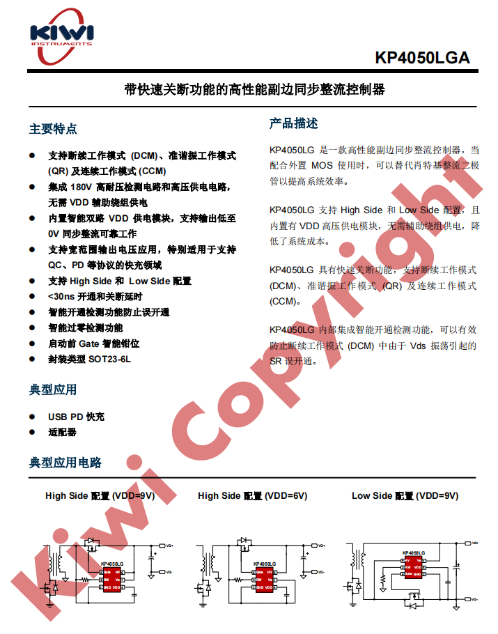

必易微KP4050LGA是一款高性能副边同步整流控制器,当配合外置MOS使用时,可以替代肖特基整流二极管以提高系统效率。KP4050LGA支持高侧和低侧配置,且内置有VDD高压供电模块,无需辅助绕组供电,降低了系统成本。
KP4050LGA还具有快速关断功能,支持断续工作模式(DCM)、准谐振工作模式(QR)及连续工作模式(CCM)。其内部集成智能开通检测功能,可以有效防止断续工作模式(DCM)中由于Vds振荡引起的SR误开通。

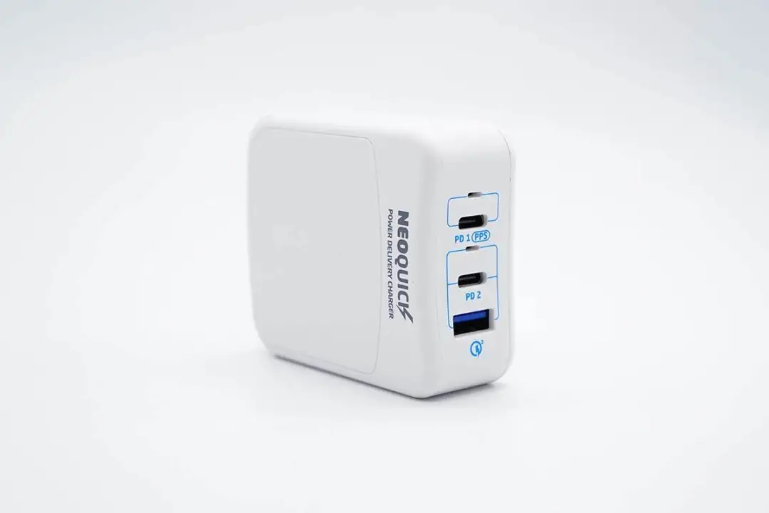

NEOQUICK 65W 2C1A三口快充充电器
NEOQUICK 65W快充充电器支持2C1A三接口输出,其中USB-C1支持65W快充输出,USB-C2和USB-A口支持18W快充,支持功率自动分配,并且配有独立的指示灯指示输出状态,使用起来非常方便。USB-C1口具备5V3A、9V3A、12V3A、15V3A、20V3.25A五组固定电压档位。USB-C2口具备5V3A、9V2A、12V1.5A三组固定电压档位,以及3.3-5.9V3A、3.3-11V2A两组PPS电压档位。USB-A口支持QC2.0/3.0、AFC、FCP、PE2.0快充协议。
NEOQUICK 65W快充充电器采用白色外壳,顶部微凹,侧面中间凸起,相比常见的方正外观造型独特。输入端采用美规折叠插脚,方便携带。2C1A的接口配置方便多个设备充电使用。

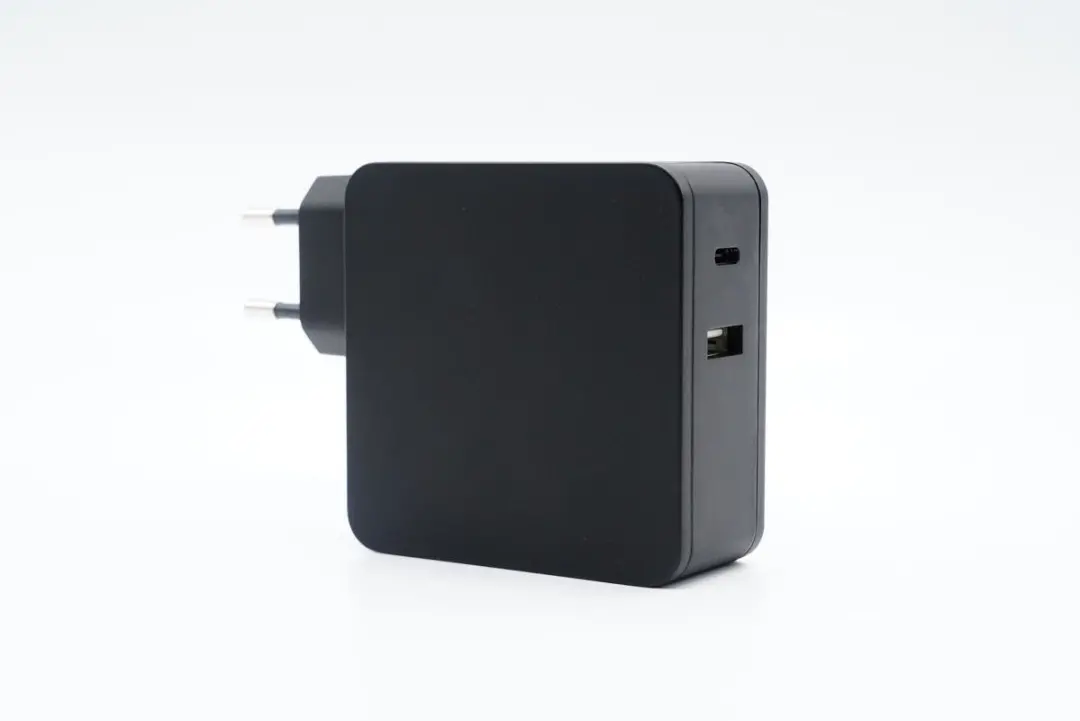

THEONE 65W 1A1C快充充电器
THEONE 65W快充充电器采用欧规插脚,看起来这是一款出口的产品。输出配置了1A1C双接口。USB-C口支持5V3A、9V3A、12V3A、15V3A、20V3.25A五组固定电压档位,USB-A口支持5V2.4A输出,可同时为电脑和手机充电。
THEONE 65W快充充电器采用黑色外观,配备欧规插脚,并附赠一条1.9米长的数据线,USB-A口固定5V输出,对老式设备兼容较好。
必易微KP2201支持10-70V的供电电压范围,支持3.3-20V宽电压输出,无需外置LDO。同时具有自适应的环路增益控制,宽电压输出表现更好。采用高压工艺,支持700V高压启动,并且具有超低待机功耗,使用谷底导通模式,待机功耗和转换效率都得到了保证。
必易微KP4050采用实时比较和专利的驱动自调节技术,能够很好的兼容CCM/DCM/QR工作模式。支持高侧和低侧工作。必易微专利的高压自供电技术,可以满足3.3V低压输出仍然可以高效可靠运行,并且检测脚耐压高达220V,支持反激架构24V输出。

同时必易微推出的KP2203及KP2205芯片已被客户大量应用,两者均使用SOT23-6封装。必易微KP2203最高频率65k,支持10-70V的供电电压范围,支持3.3-20V宽电压输出,无需外置LDO。同时具有自适应的环路增益控制,宽电压输出表现更好。使用谷底导通模式,待机功耗和转换效率都得到了保证,KP2205芯片更是将频率推高至100k。
必易微氮化镓方案也即将量产,KP2202SSGA和KP2206SSGA氮化镓驱动控制器集成了众多“黑科技”,具有噪音小,纹波小,EMC好等诸多优异性能,KP2206更是集成稳定的氮化镓直接驱动能力,搭配 KP4060LGA 高性能副边同步整流控制器,一站式的组合方案让快充产品性能更优,质量更佳。
