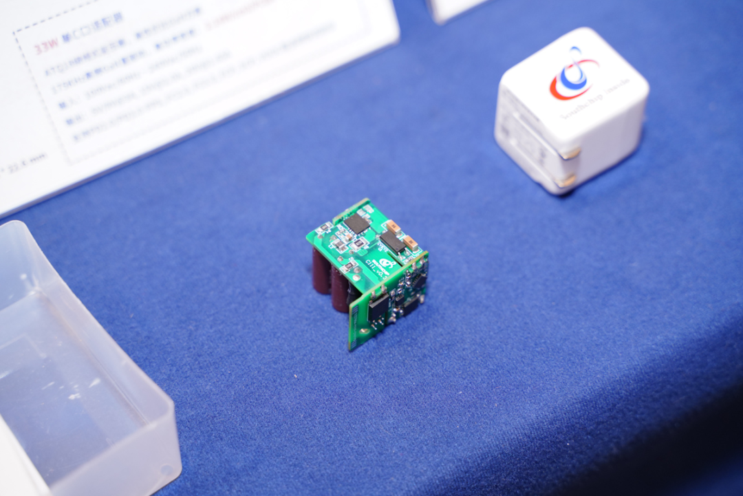

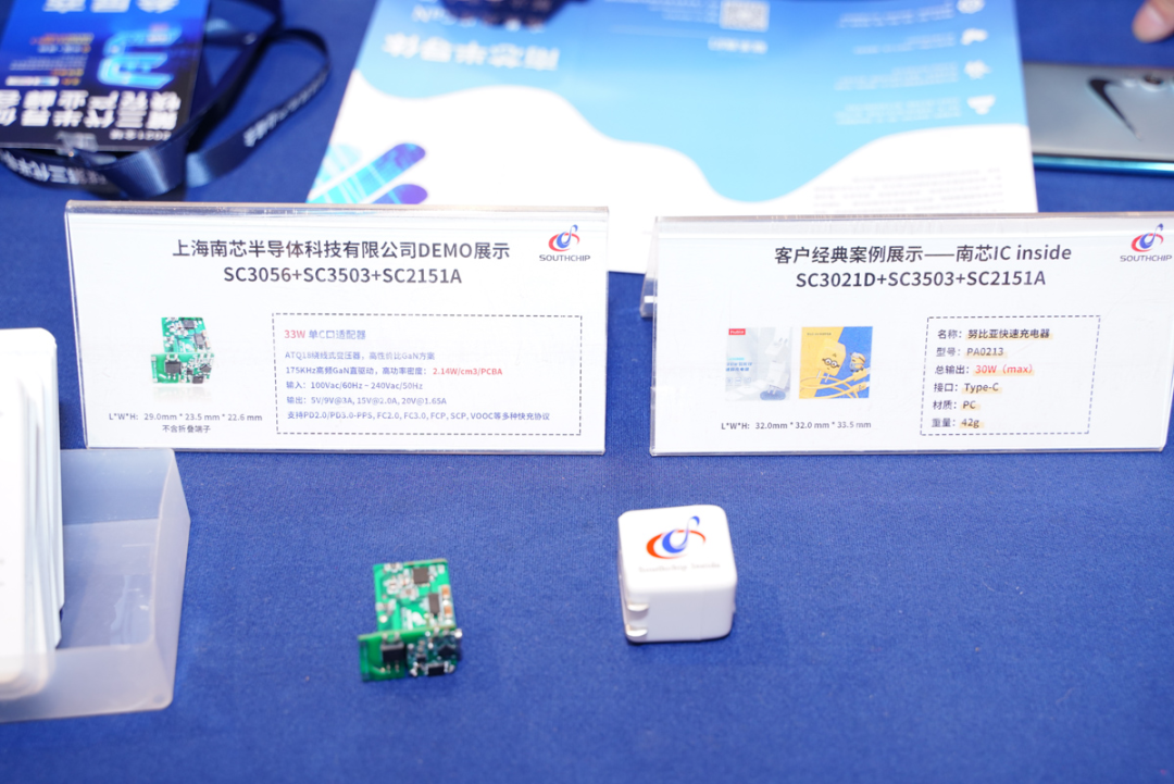

南芯展出的是SC3056+SC3503+SC2151A的合封氮化镓快充方案,初级氮化镓合封芯片,同步整流控制器和USB PD协议芯片全部由南芯设计,拥有自主知识产权。右侧是同样使用南芯快充方案(SC3021D+SC3503+SC2151A)的努比亚30W方糖Pro氮化镓充电器。

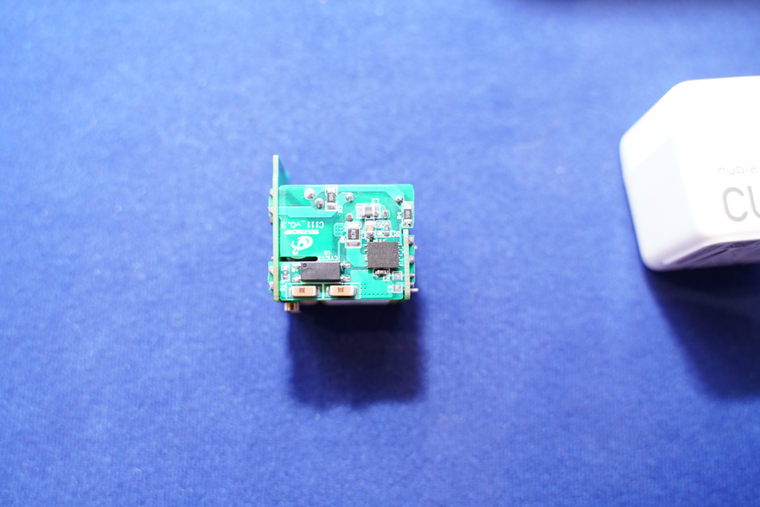

南芯合封氮化镓芯片将开关电源控制器,氮化镓驱动器和氮化镓功率开关集成到一个封装内部,可以看到初级电路非常精简。通过高集成度来简化电路,减少元件数量,降低充电器量产成本。
南芯SC3056氮化镓合封芯片采用DFN5*6封装。引脚采用区块化设计,分开功率走线和控制走线,简化PCB设计。同时采用独特的焊盘设计,优化大电流走线和电气性能,为氮化镓充电器提供全面优化的设计。
