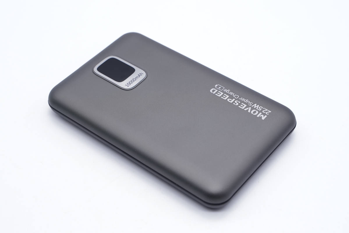

移动电源采用铝合金材质外壳,表面喷砂边角圆润,整体小巧使用手感也很好。机身正面设有电量显示屏,右下角印有MOVE SPEED品牌和22.5W Super Charger。
机身背面印有产品参数信息

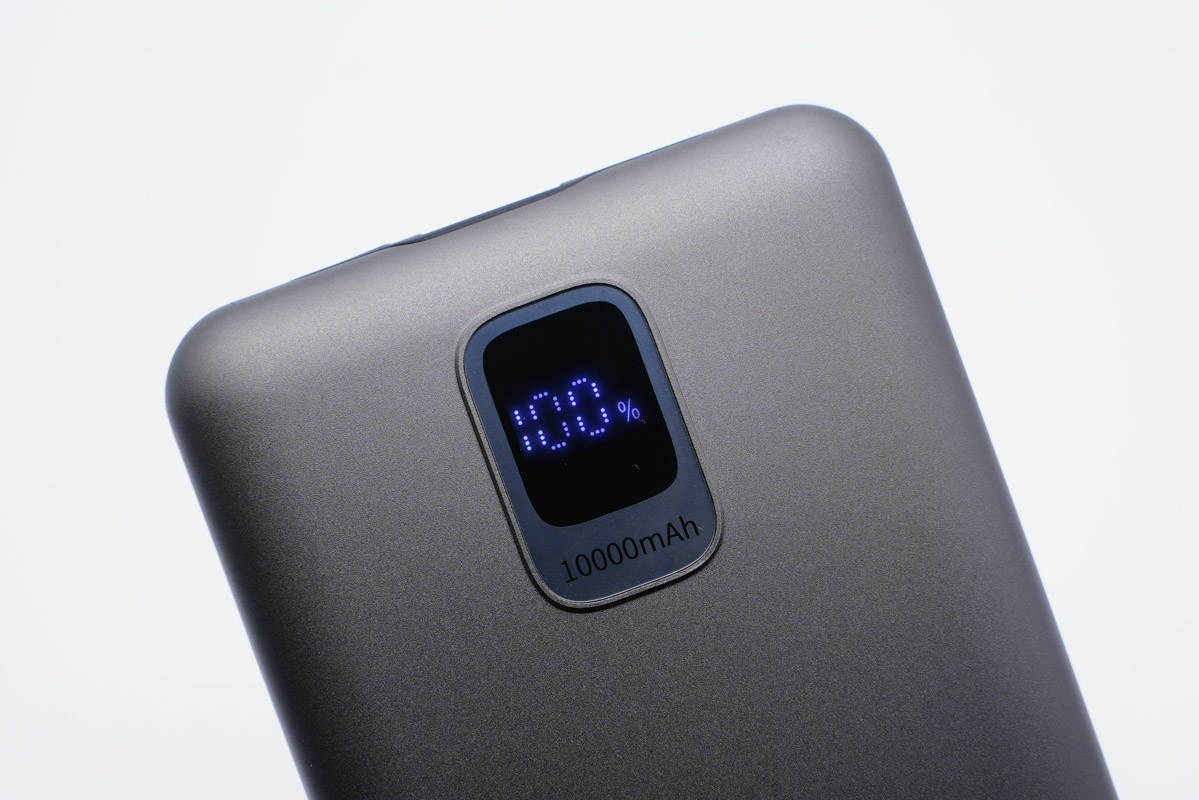

LED显示屏可精准显示剩余电量,用户使用更方便,此外屏幕下方还有10000mAh容量字样。

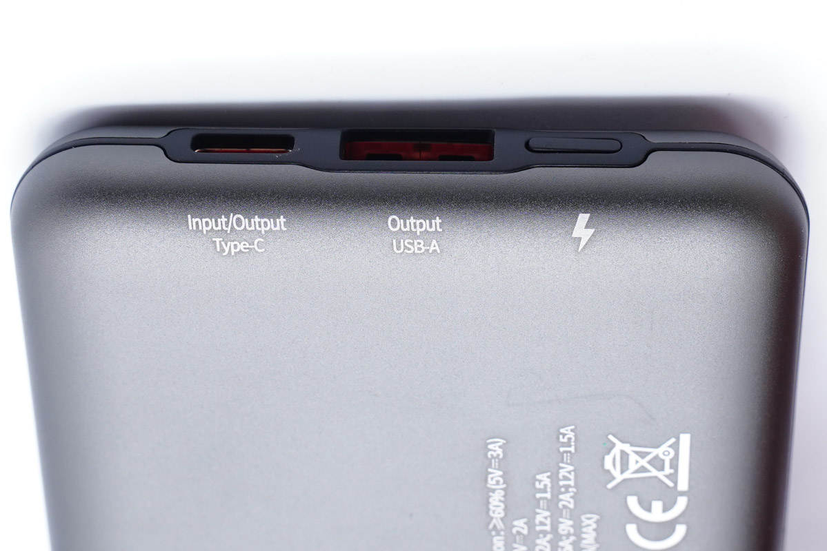

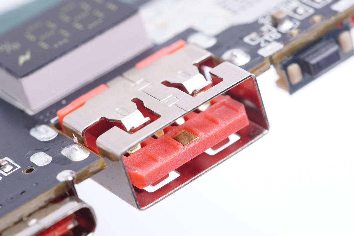

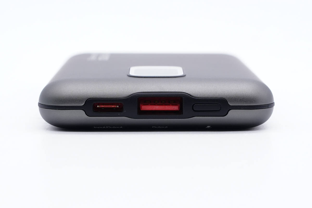

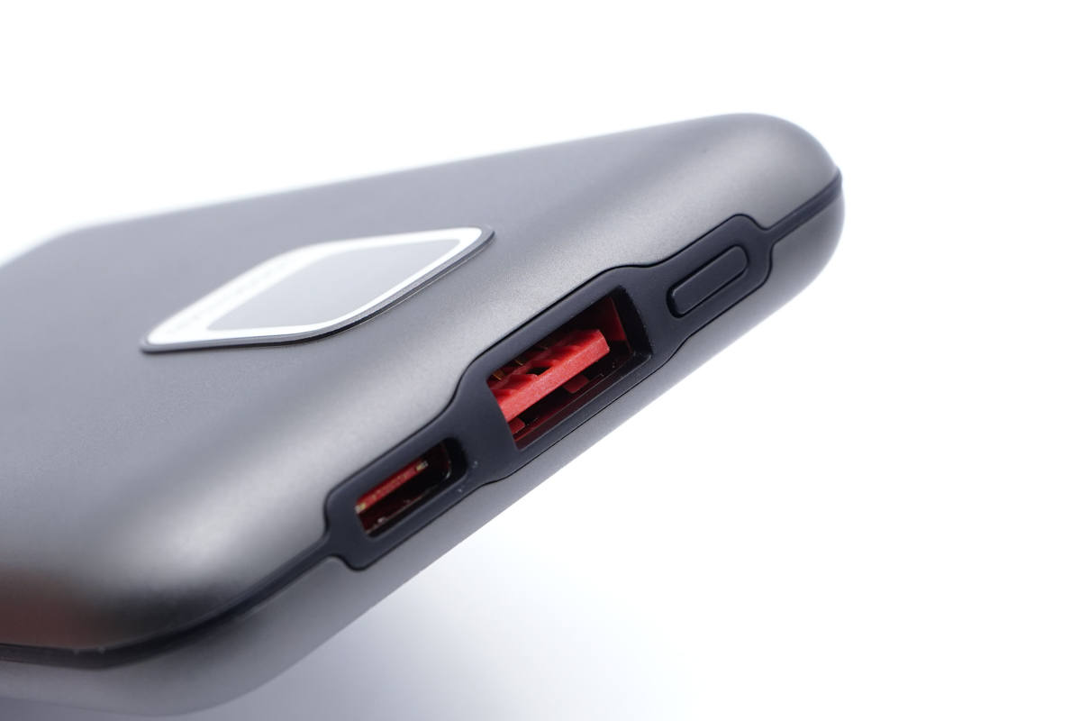

机身顶部配有电源键和1A1C接口,接口均采用橘红色胶芯。
USB-A口舌片前端有特殊触点。
机身背面靠近接口处印有对应标识。

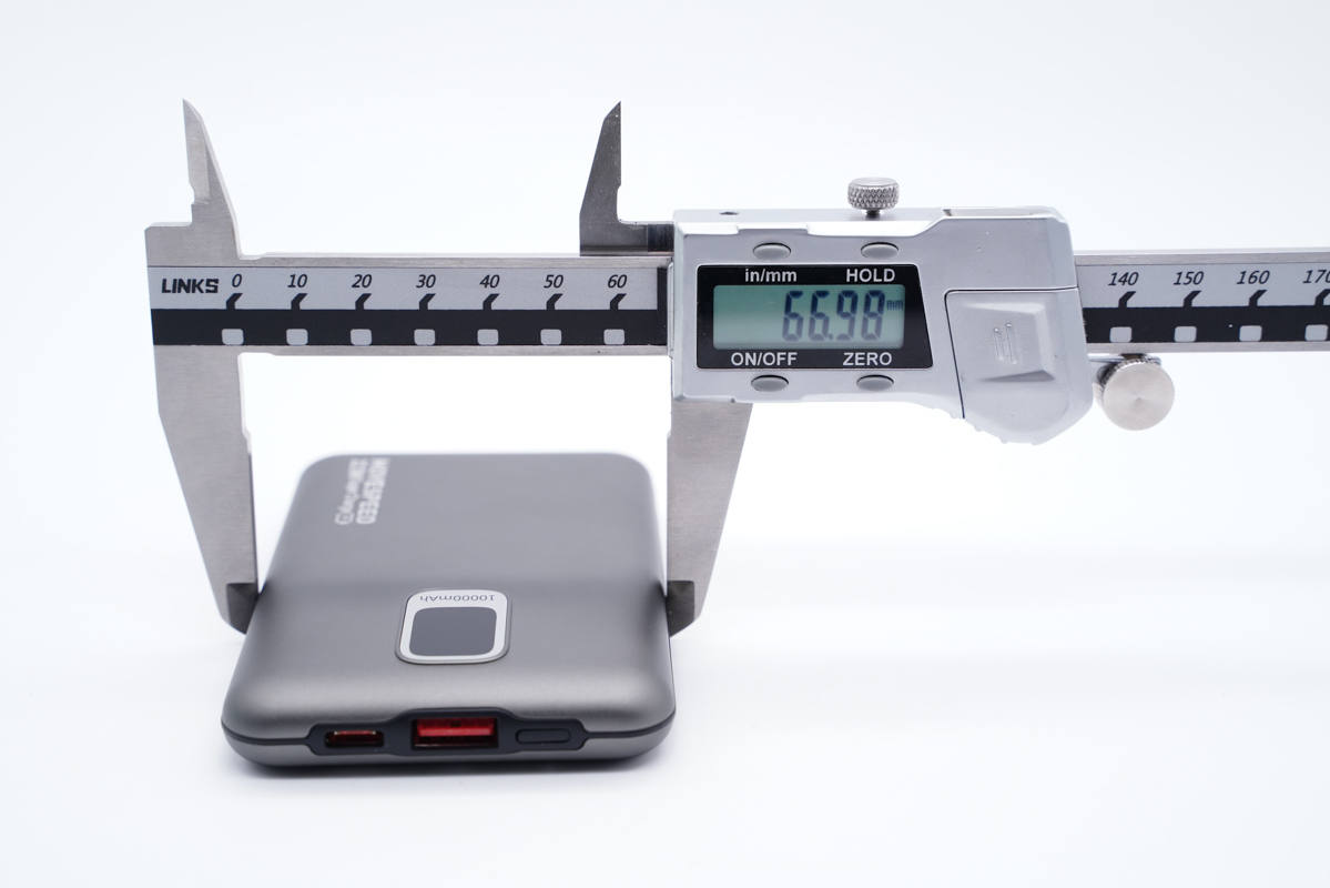

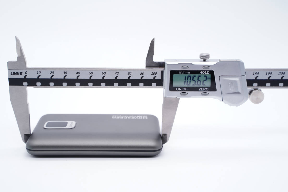

测得机身长度为105.62mm。
宽度为66.98mm。

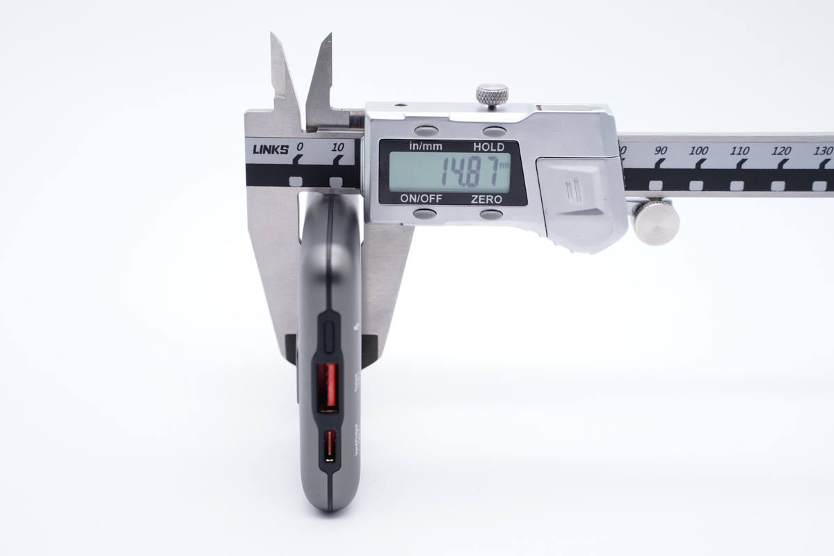

厚度为14.87mm。

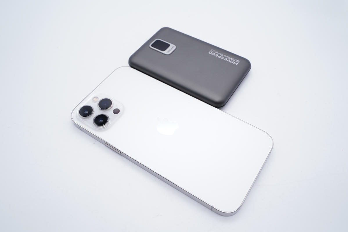

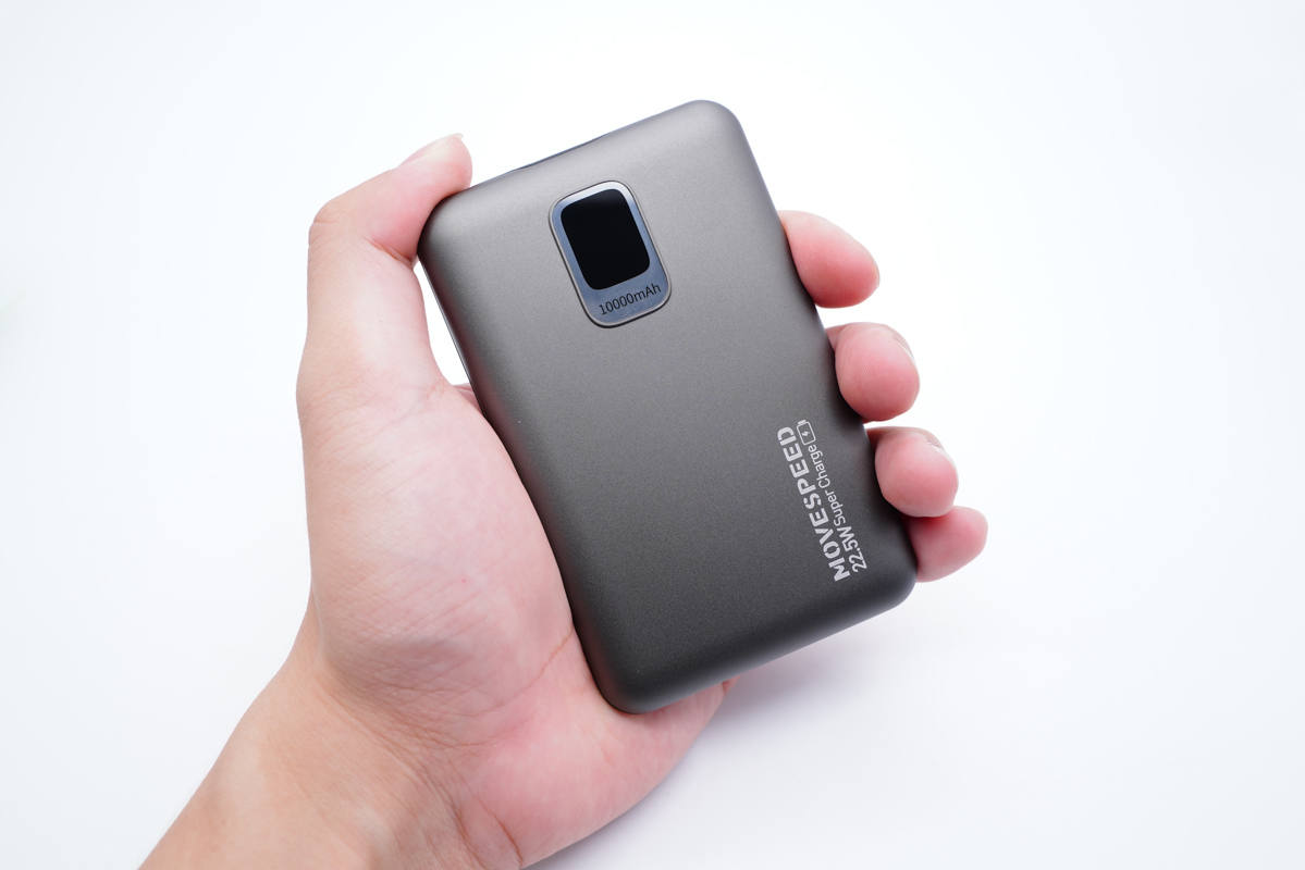

和iPhone 12 Pro Max对比,移速这款移动电源要小得多。
拿在手上的直观感受,握感舒适。

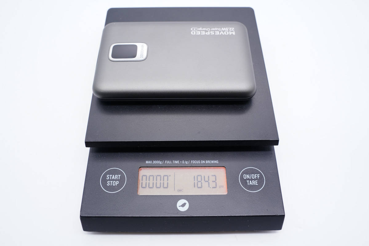

净重约为184g。

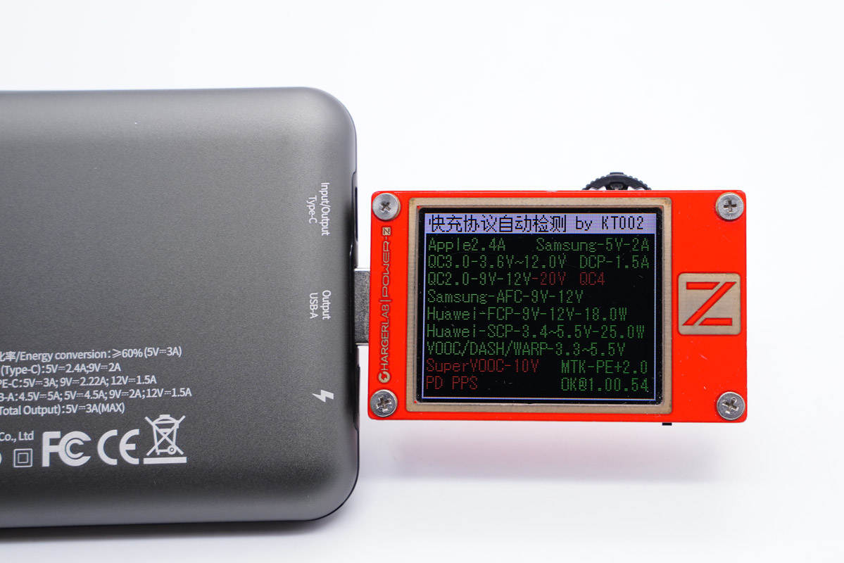

使用ChargerLAB Power-Z KT002测得A口支持Apple2.4A、Samsung 5V2A、DCP协议,以及QC2.0/3.0、AFC、FCP、SCP、VOOC/DASH/WARP、PE2.0多个快充协议。

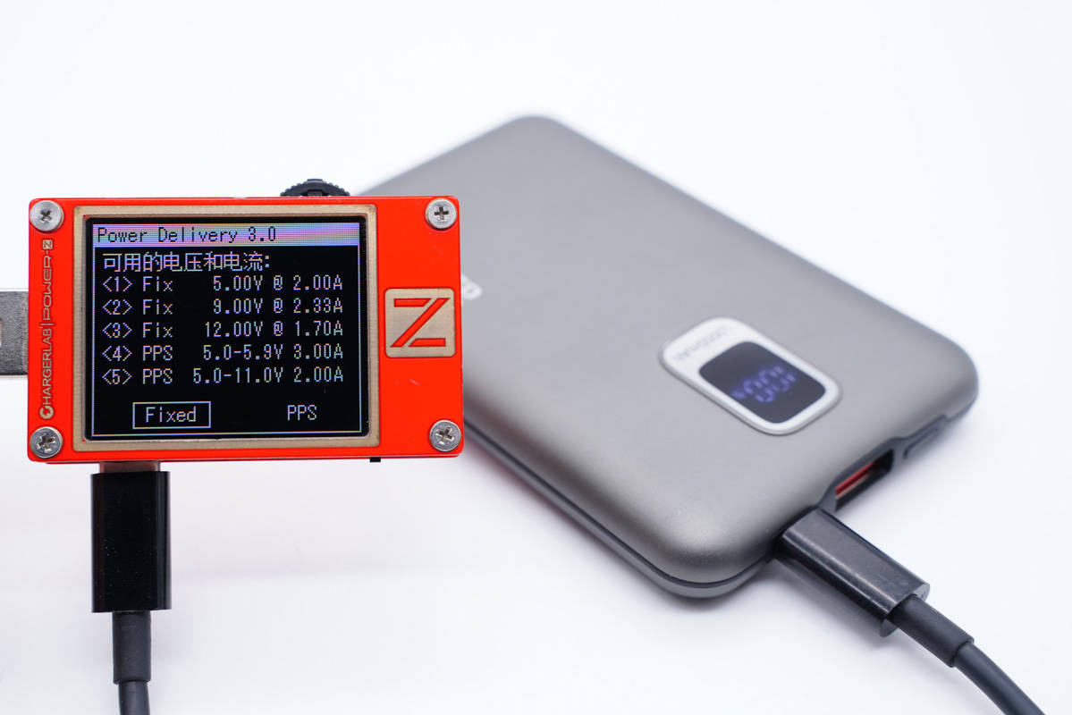

使用KT002测得USB-C口支持QC2.0/3.0、AFC、FCP、SCP、PE2.0、PD3.0和PPS快充协议。
此外PDO报文显示C口还具备5V2A、9V2.33A、12V1.7A三个固定电压档位,以及5-5.9V3A和5-11V2A两组PPS档位。

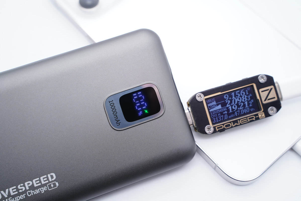

使用移速这款移动电源给iPhone 12 Pro Max充电,使用ChargerLAB Power-Z KM001C测得充电功率为9.16V 2.1A 19.21W,绿色闪电指示灯表示正在进行PD快充。

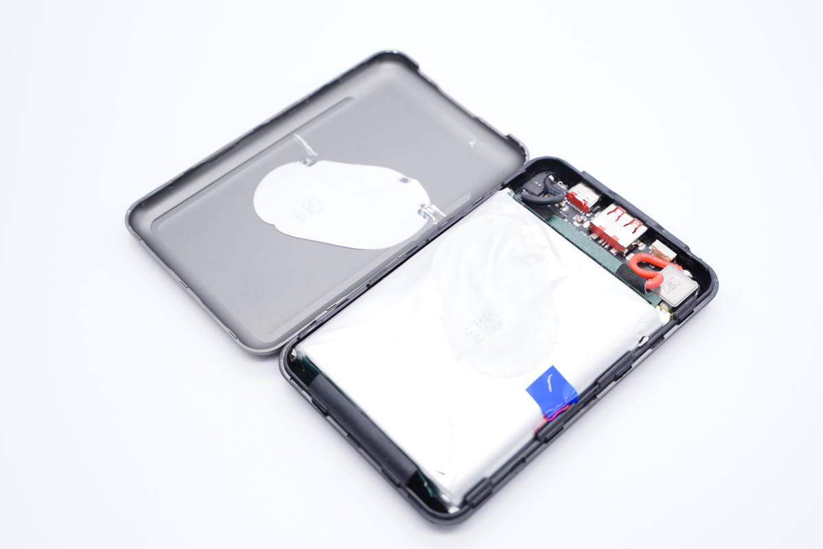

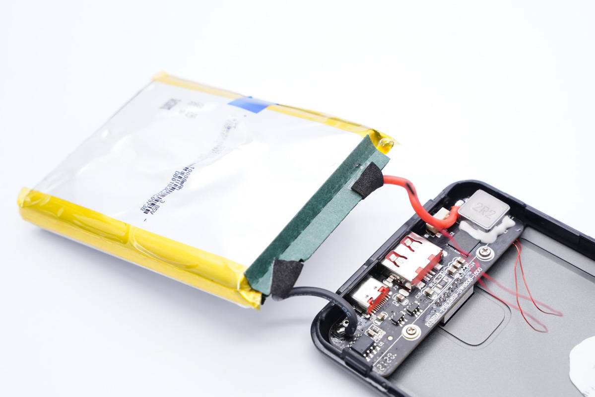

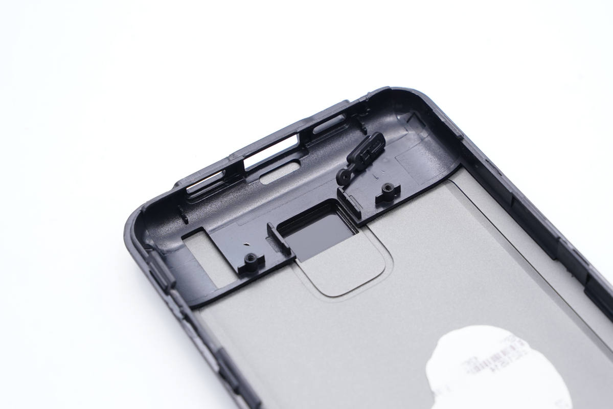

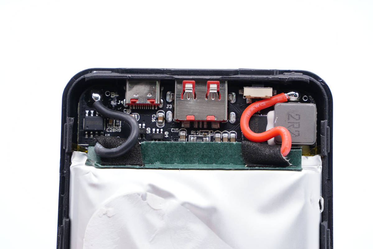

将机身壳拆开,两半金属壳通过边缘塑料壳卡扣封装固定,电芯打胶固定。
电芯和PCB板间有青稞绝缘纸隔离。
电芯另一面也是打胶固定,PCB板使用螺丝固定。
PCB板下方外壳内部有塑料壳绝缘隔离。
电芯底部贴有青稞绝缘纸保护。

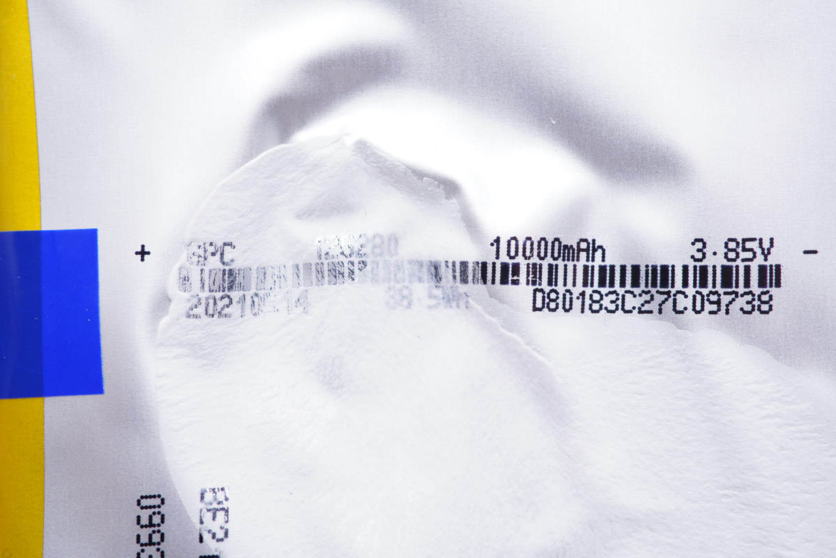

电芯来自GPC格林德,规格为10000mAh/3.85V/38.5Wh,2021年4月14日生产,规格为长80mm,宽62mm,厚12mm;电芯品牌为业界中高端定位常见的格林德。
通过计算我们算出其电池的能量密度,按照能量密度公式:电池能量/体积=10000mAh*3.85V/12*62*80mm,转换单位可知该电池的能量密度为646.84Wh/dm。对比市面上最常见的1260110电池,能量密度为467.17Wh/dm,能量密度相较提高了38%,这就是该款充电宝轻薄的核心原因。

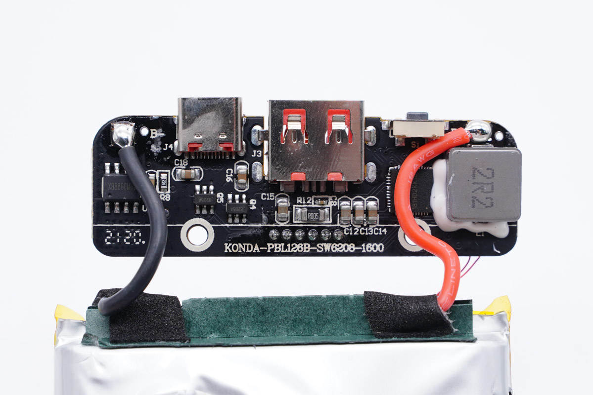

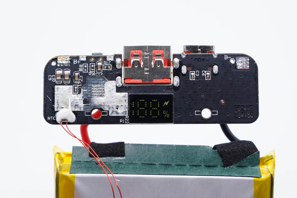

PCB板正面一览,右侧有移动电源主控芯片和电感,左侧有锂电保护芯片。

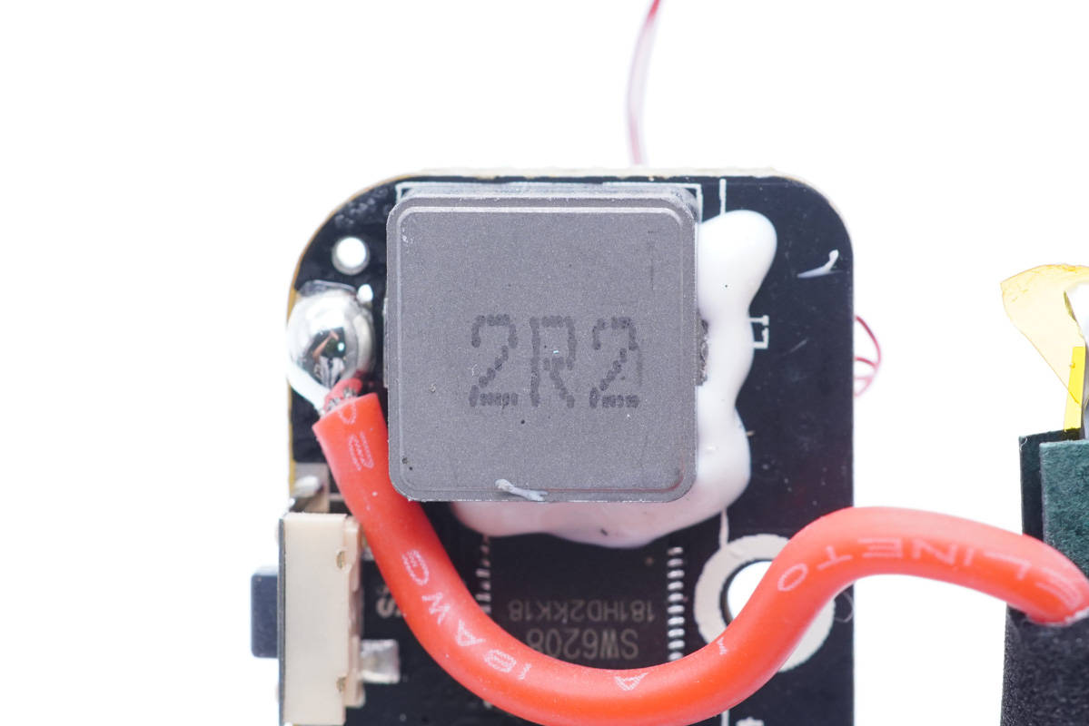

PCB板另一面一览,对应主控芯片和电感处露铜加锡增强散热,中心是LED屏。

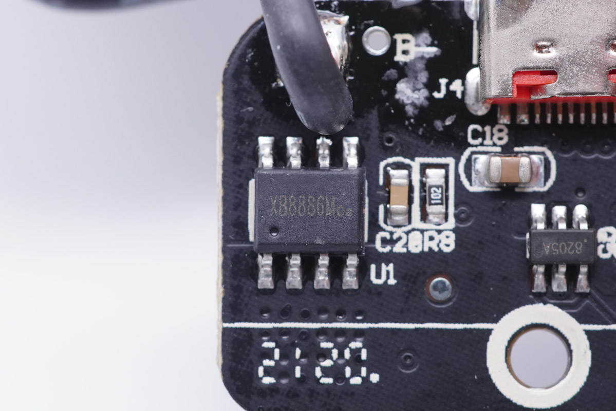

锂电保护芯片采用赛芯微XB8886M,这是一颗一体化的电池保护芯片。

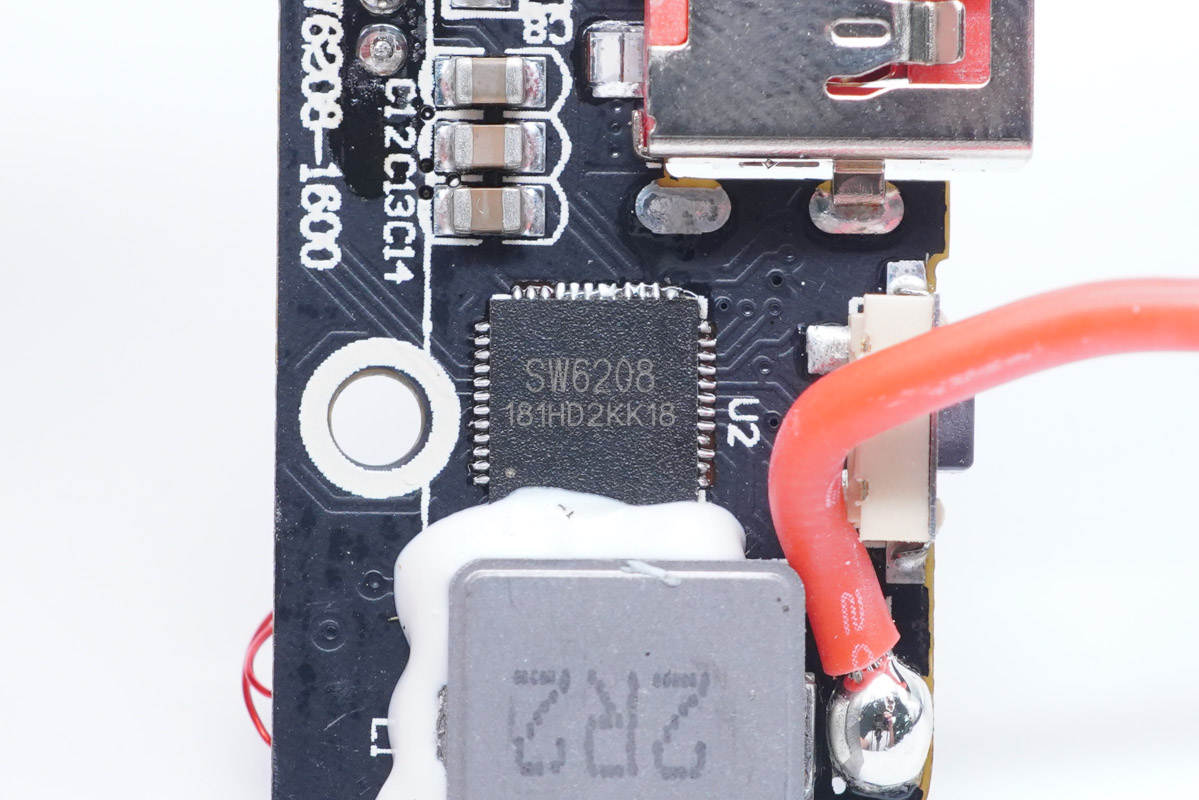

移动电源主控芯片采用智融SW6208。这是一款高集成度的多协议双向快充移动电源专用多合一芯片,支持 A+A+B+C+L口任意口快充。其集成了5A高效率开关充电,22.5W高效同步升压输出,支持PPS、PD、QC、AFC、FCP、SCP、PE、SFCP等多种快充协议,电量计量,数码管/LED灯显示以及相应的控制管理逻辑。外围只需少量的器件,即可组成完整的高性能双向快充移动电源解决方案。
智融SW6208规格资料。

2R2升降压电感特写,打胶加固。

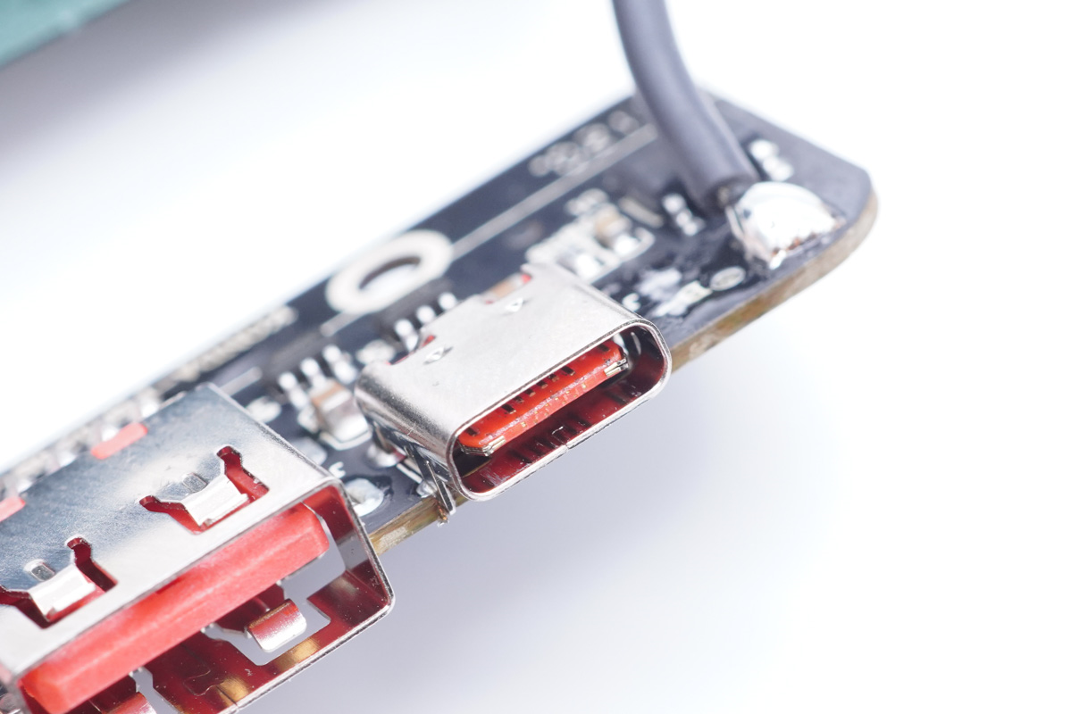

USB-A母座特写,沉板过孔焊接,前端具有特殊触点且正负极加宽。
USB-C母座特写,过孔焊接。
LED电量显示屏特写。

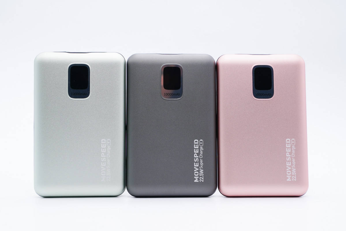

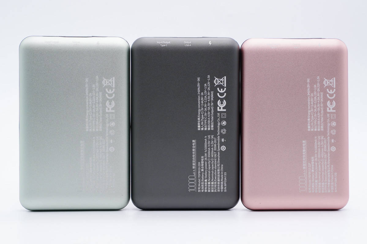

移速为奥海旗下全资品牌,在产品整体做工及品质均有一线水准,该款Mini 10000mAh 22.5W超级快充移动电源采用铝合金材质机身壳,表面喷砂边角圆润,不仅小巧扁平易携带,而且整体十分精致,颜值高使用手感好。产品有黑、粉、绿三种配色,满足不同人群选购需求。此外配备1A1C万金油接口,支持QC、AFC、FCP、SCP、VOOC/DASH/WARP、PE2.0、PD3.0、PPS全主流快充协议,可以满足华为、小米、苹果等各大品牌手机快充需求。
