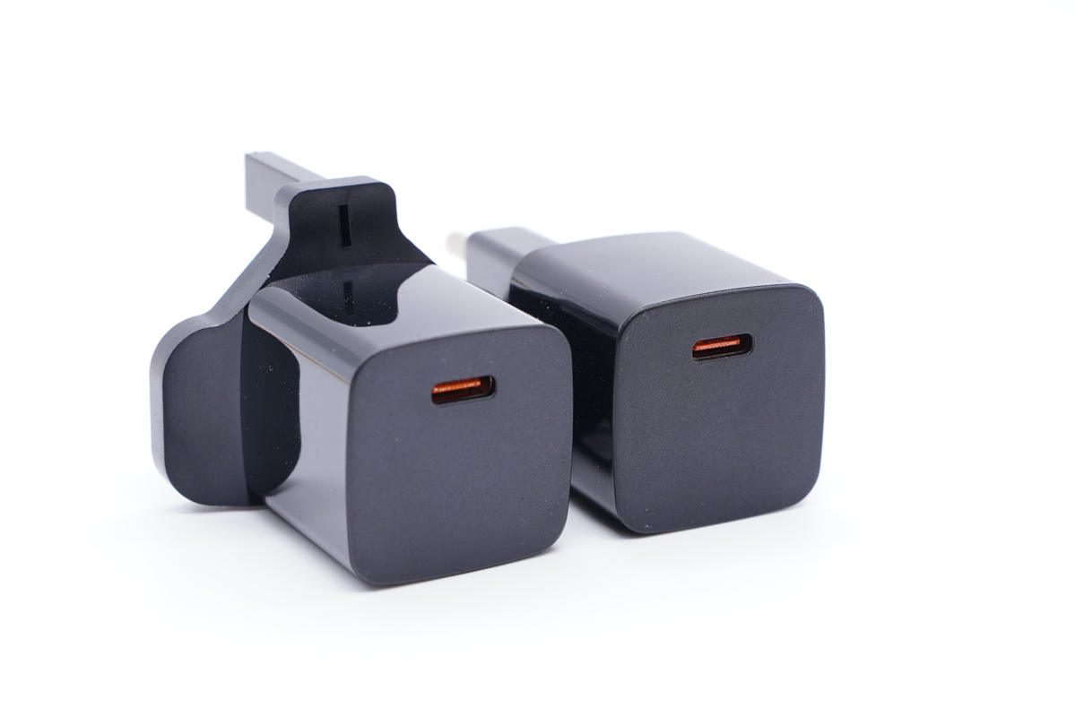

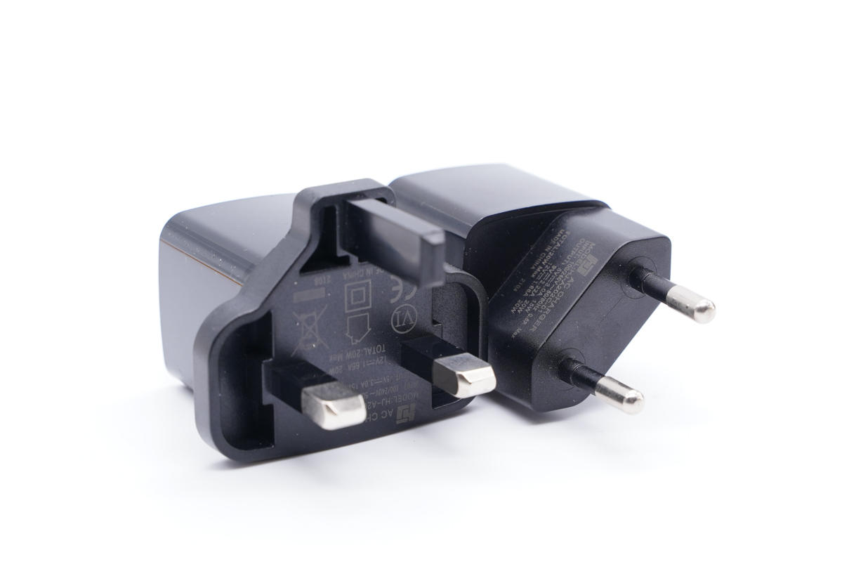

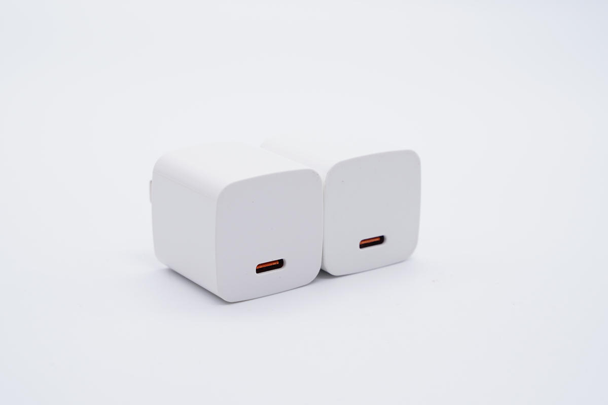

充电器有黑白款式,黑色款配备英规和欧规插脚,且都通过了CE认证,欧规插脚对角倾斜式设计,插拔使用避免打架。
充电器主体机身大小相同,只有插脚上的区别。

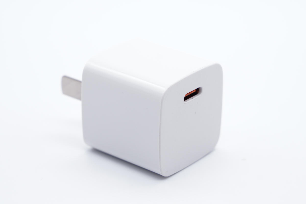

白色款配备国行和美规插脚,通过了CCC和ETL认证。
这两款充电器机身大小也一样,客户可根据需求选择任意款式任意配色。下面充电头网以白色国行版为例进行详细拆解。
这款充电器采用小方块造型设计,腰身亮面,输出顶面磨砂,整体十分简洁。

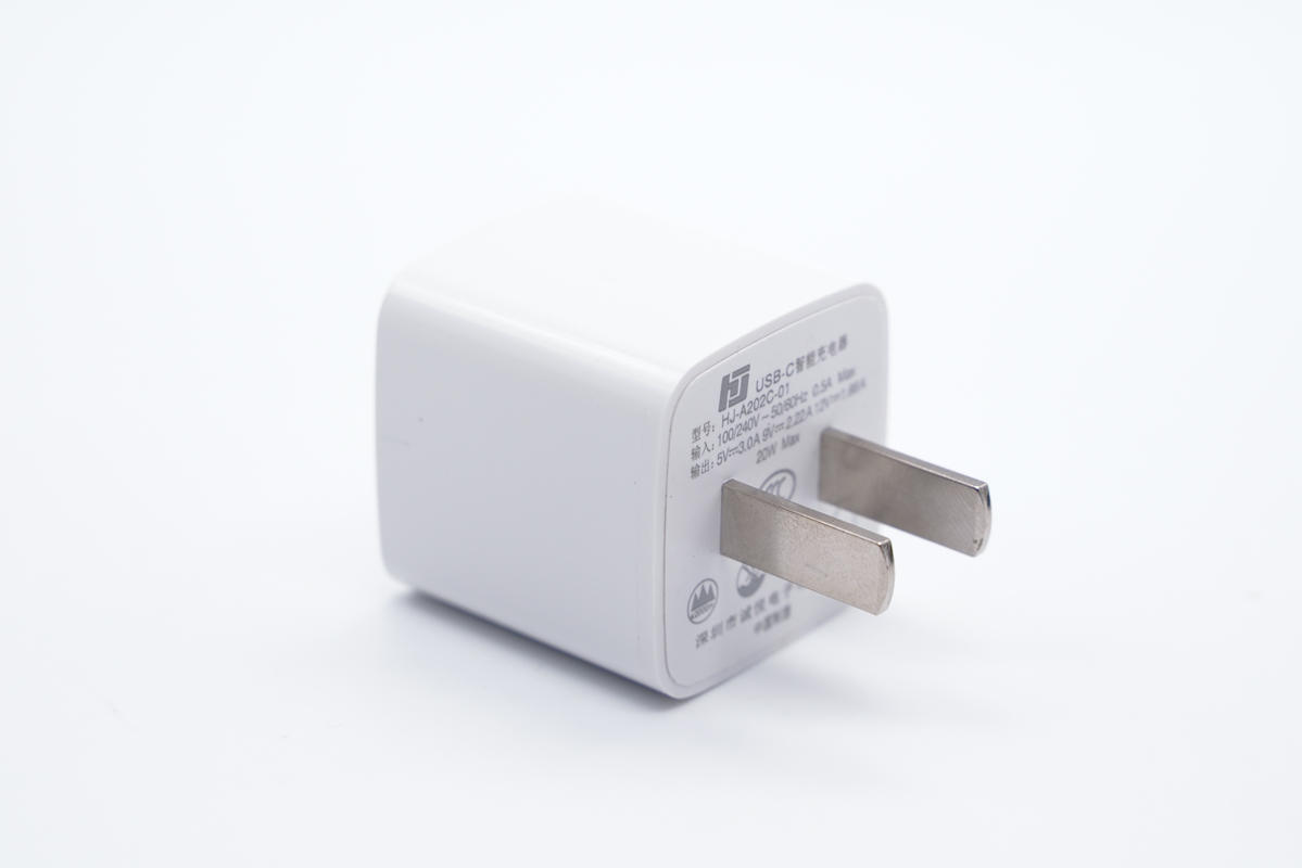

充电器配备固定式国标插脚。

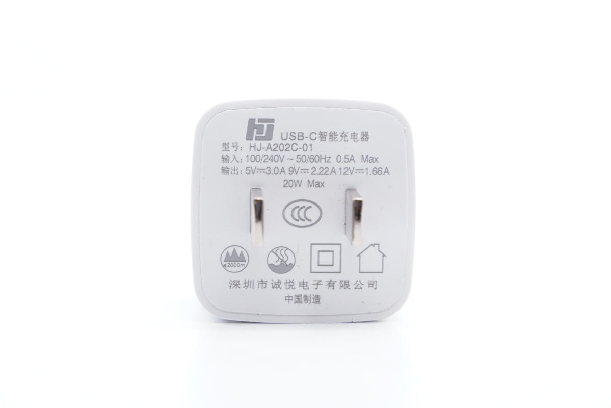

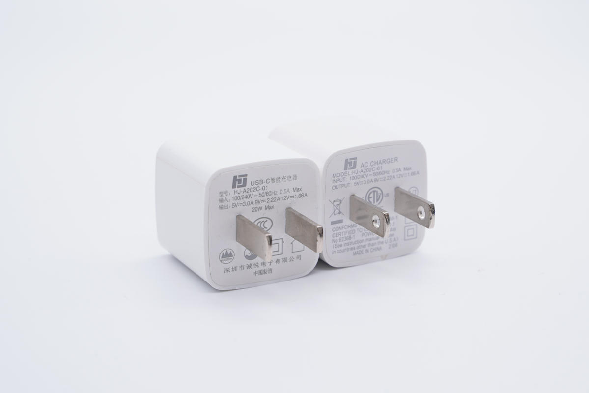

输入端外壳上印有充电器参数
型号:HJ-A202C-01
输入:100-240V~50/60HZ 0.5A
输出:5V3A、9V2.22A、12V1.66A
制造商:深圳市诚悦电子有限公司
产品已经通过了CE认证。

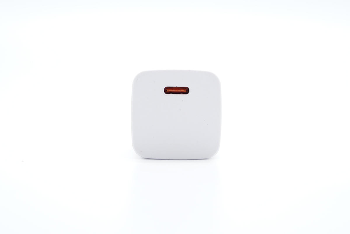

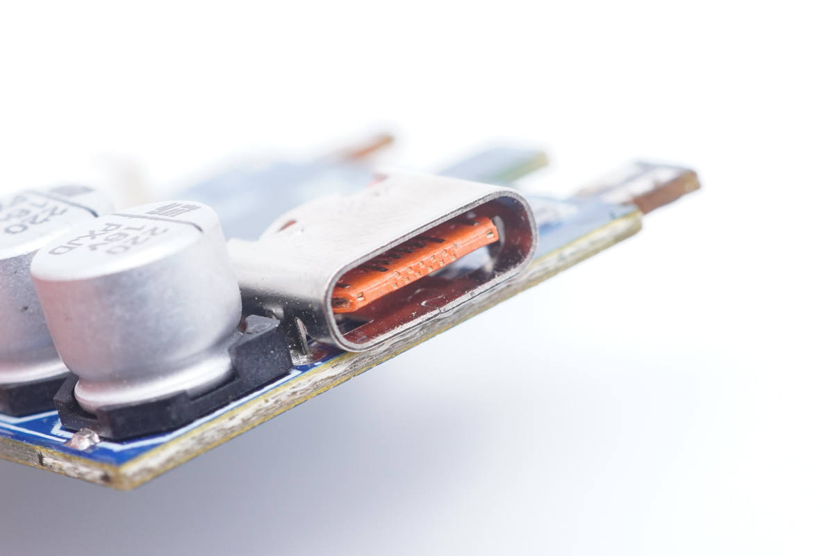

顶面USB-C接口靠边缘布局,橘红色胶芯。

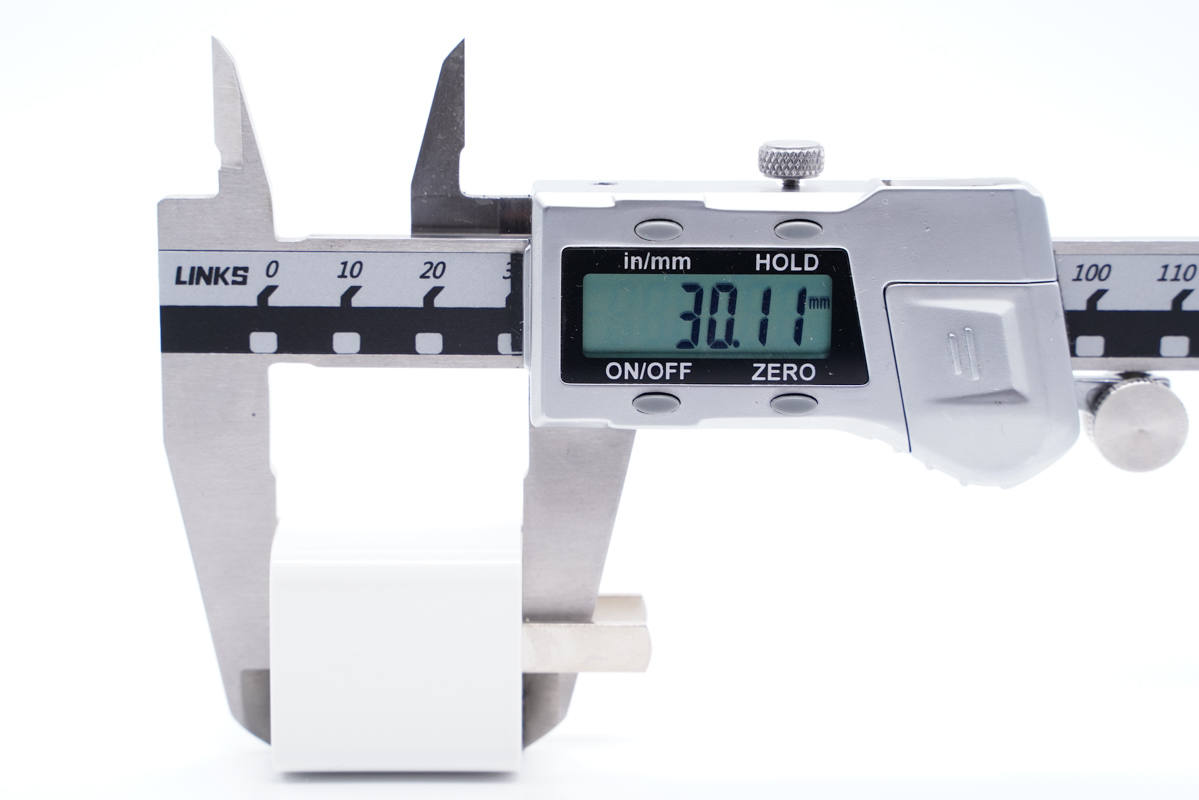

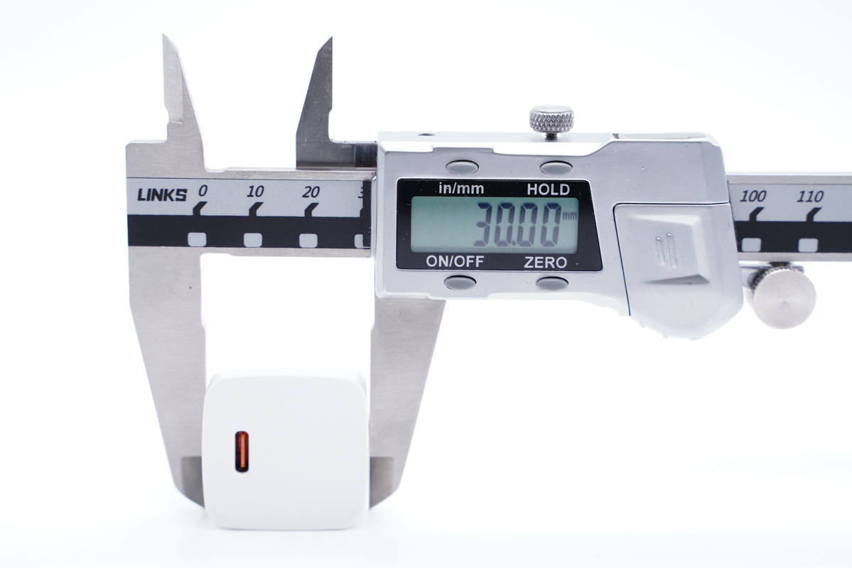

测得充电器机身高度为30.11mm。
宽度为30mm。
厚度为30mm。

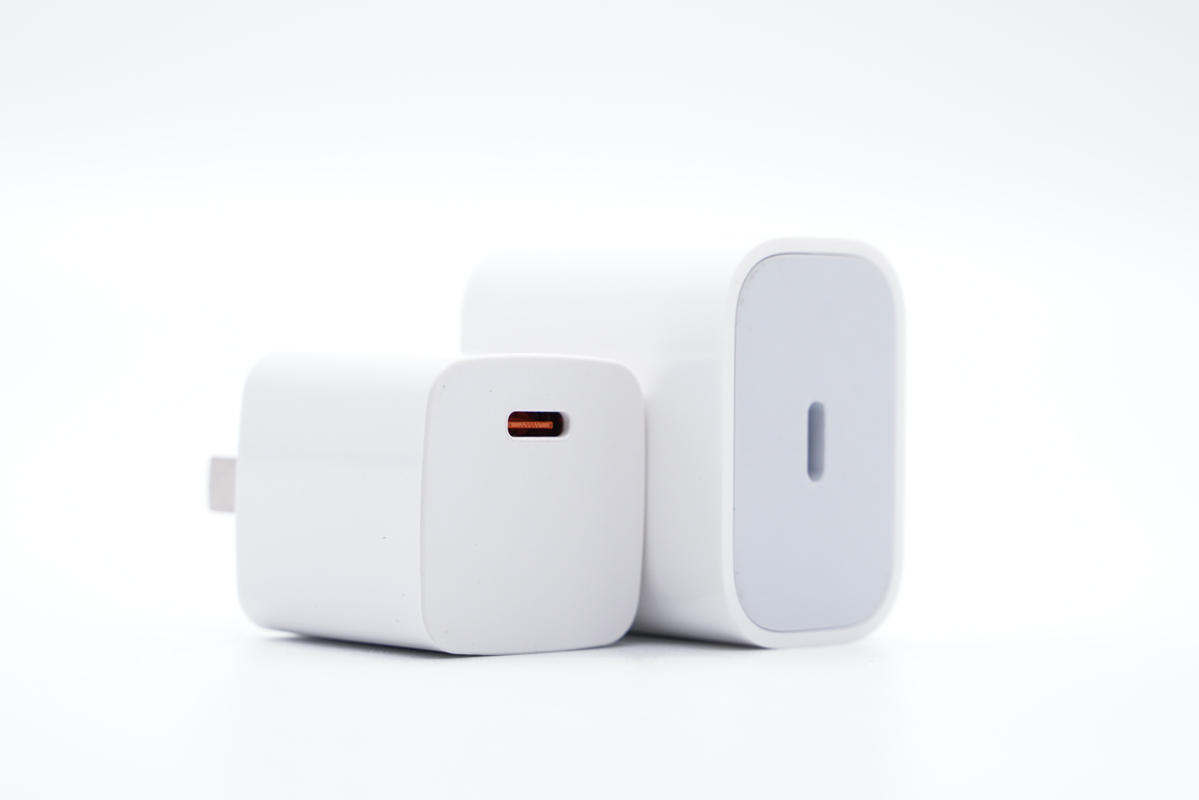

和苹果20W快充相比,体积要小得多。

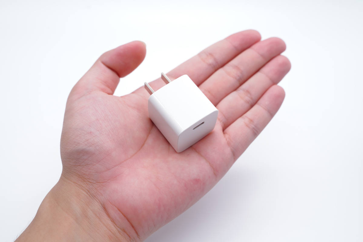

拿在手上的直观感受。

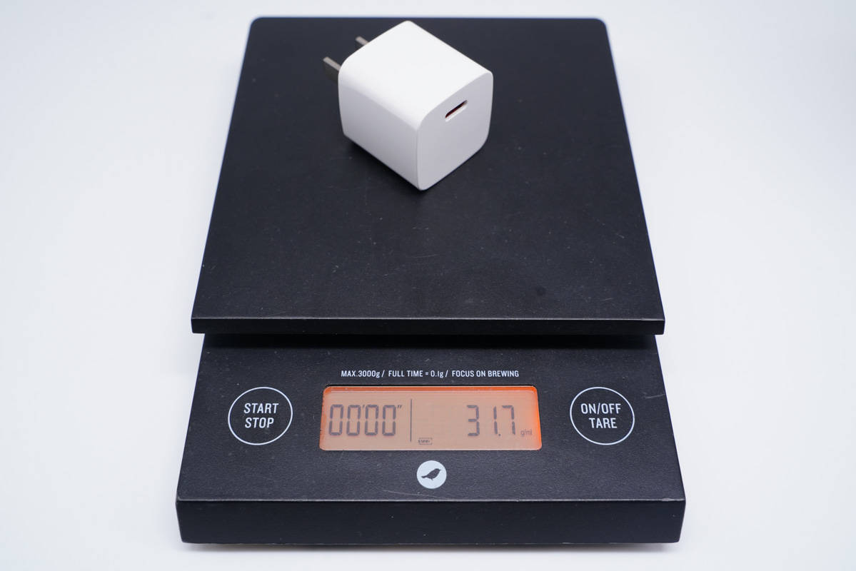

净重约为32g。

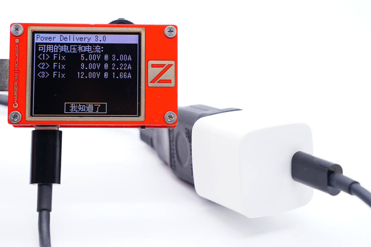

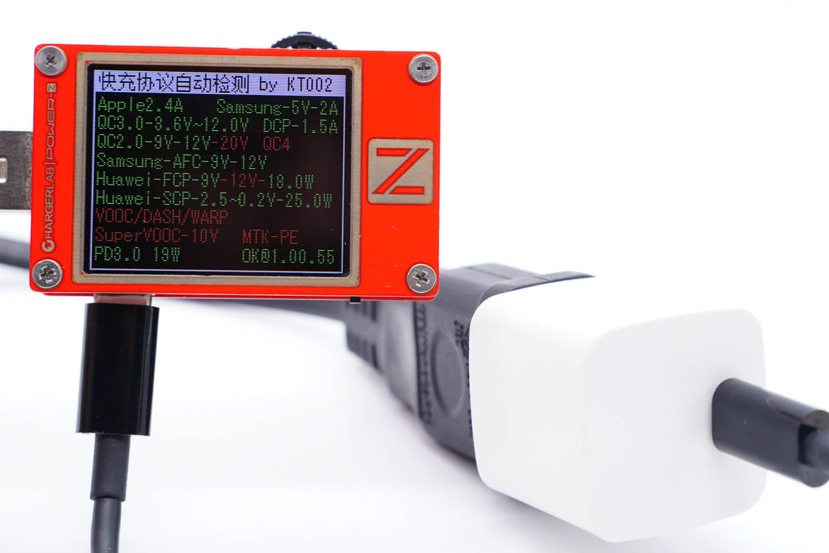

使用ChargerLAB POWER-Z KT002测得USB-C口支持Apple 2.4A、Samsung 5V2A、DCP协议,以及QC2.0/3.0、AFC、FCP、SCP、PD3.0快充协议。
同时还具备5V3A、9V2.22A、12V1.66A三组固定电压档位。

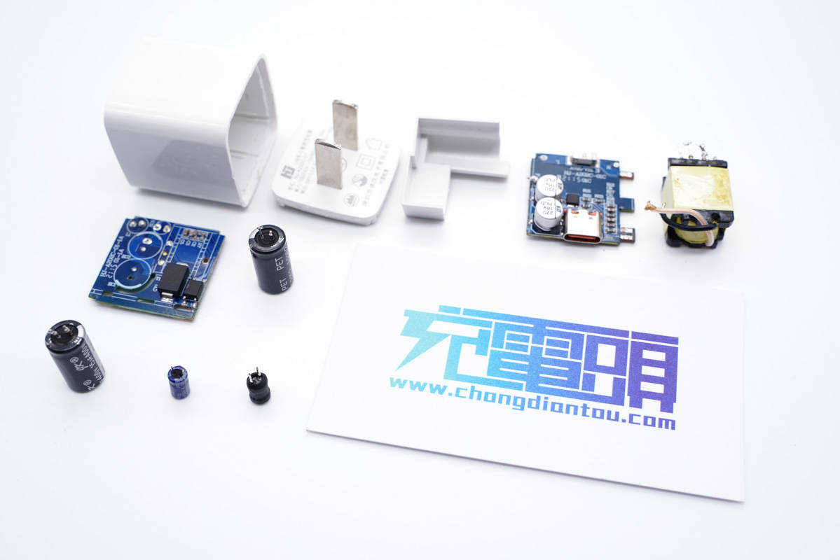

二、诚悦电子迷你20W快充拆解

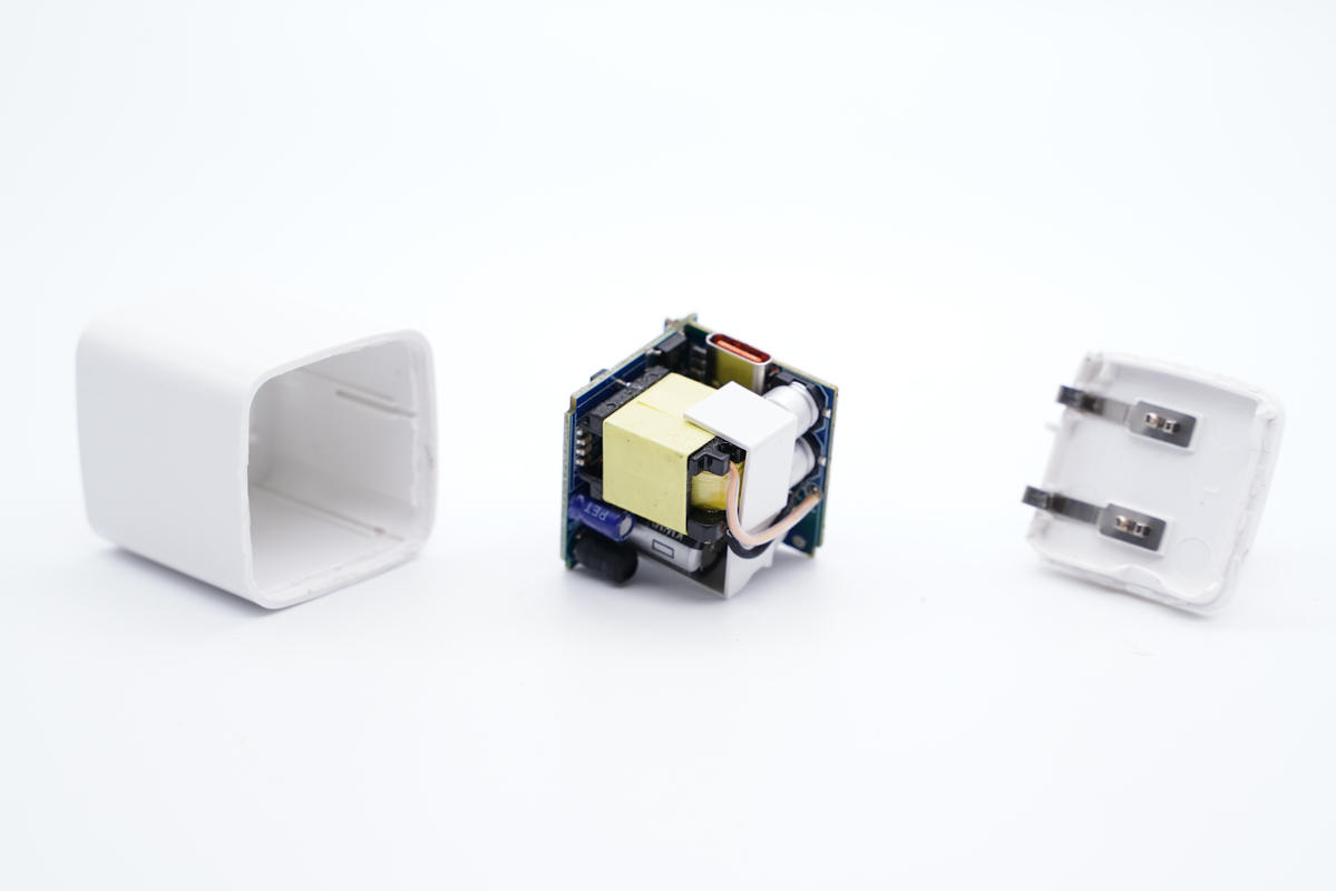

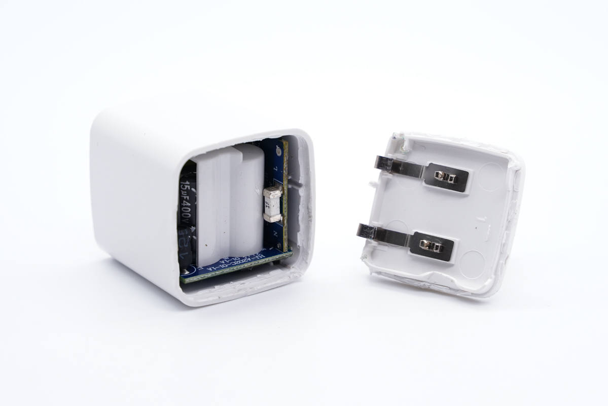

将输入端外壳拆开,金属片和插脚压接。

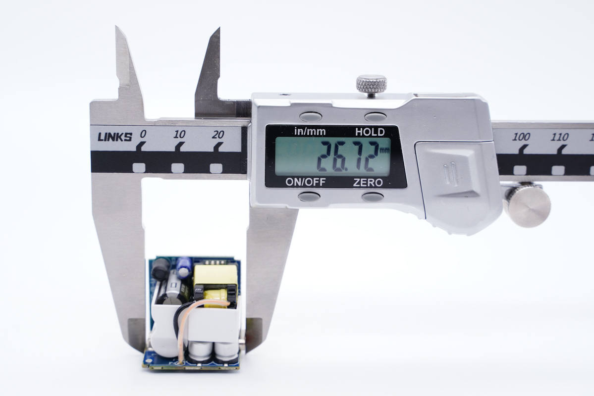

将PCBA模块取出,输入端接触式通电设计。
测得模块长度为26.72mm。
宽度为24.72mm。
厚度为25.33mm。

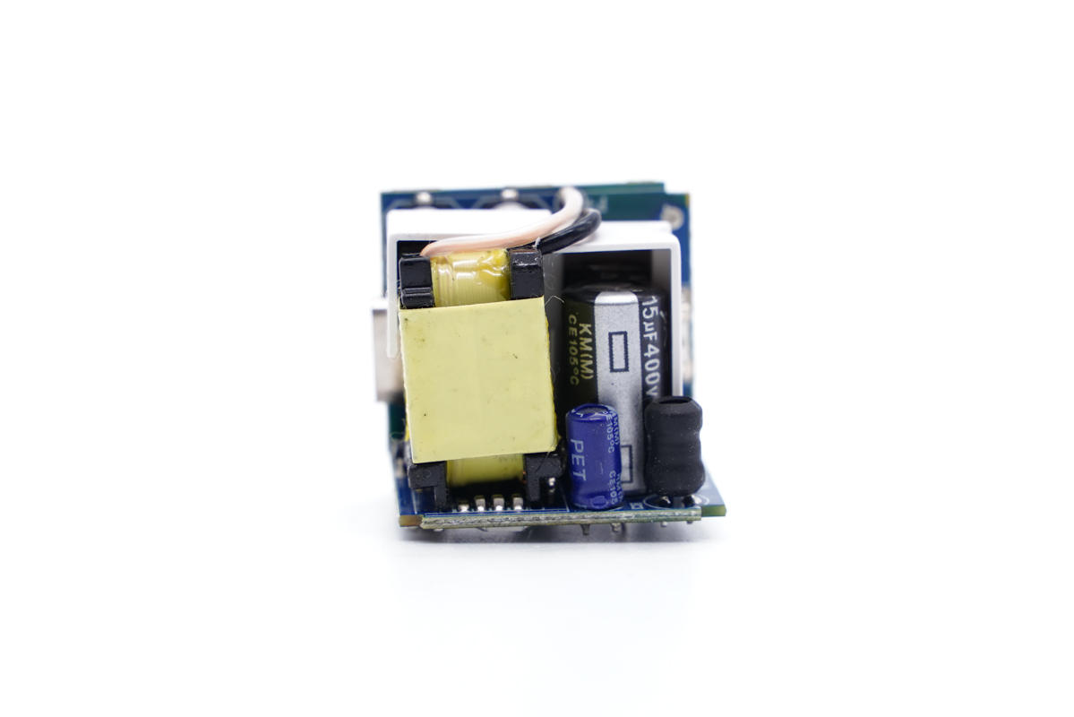

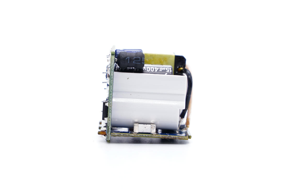

充电器模块由两块小板堆叠设计,L型结构,初次级间设有白色隔离板。
通过观察发现,这款充电器采用QR开关电源宽范围输出,协议芯片控制输出电压设计架构,下面我们从输入端开始了解各器件的信息。

侧面小板上设有工字电感、高压滤波电解电容、主控芯片供电电容、变压器等器件。

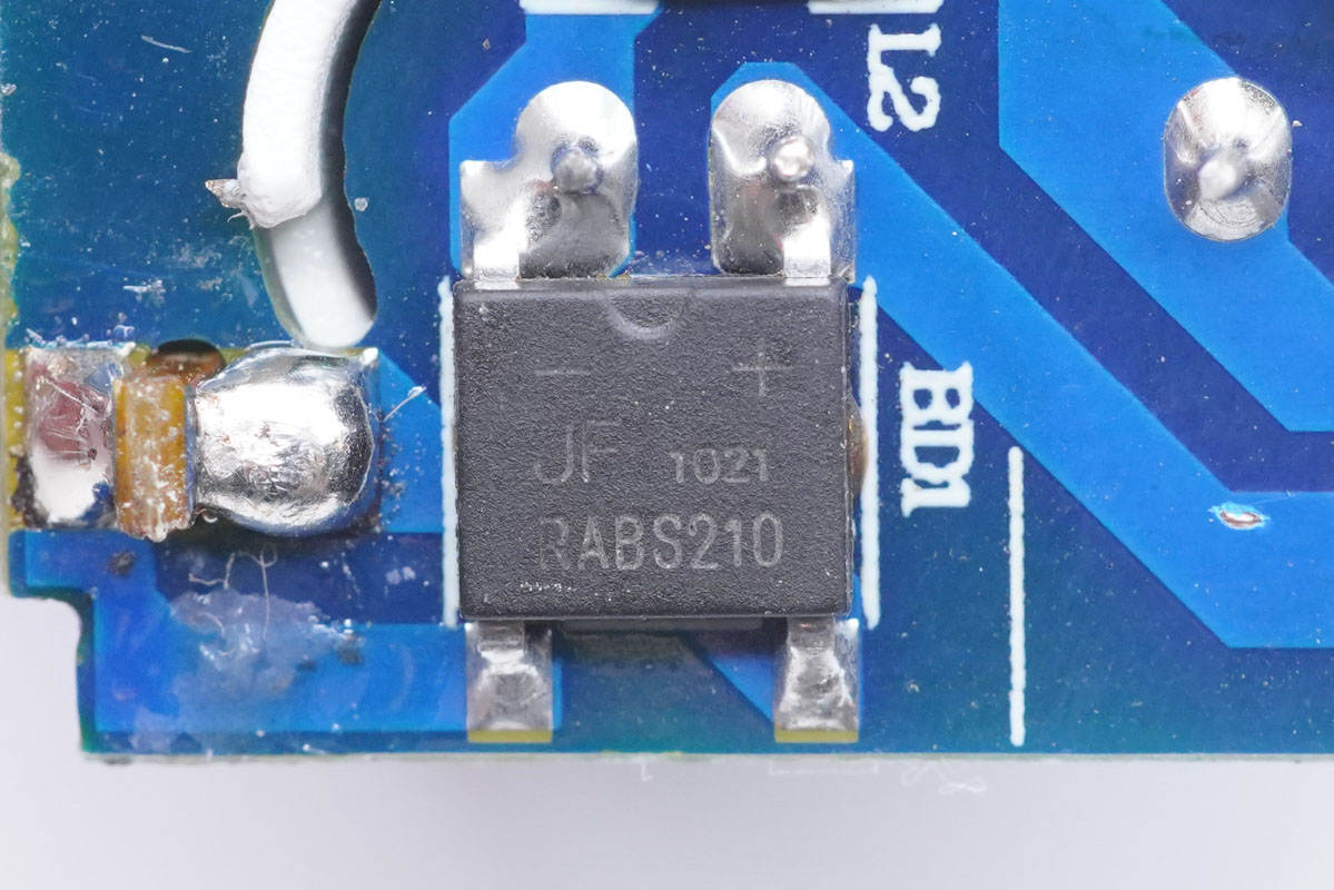

小板背面有整流桥和开关电源主控芯片。
RABS整流桥特写。

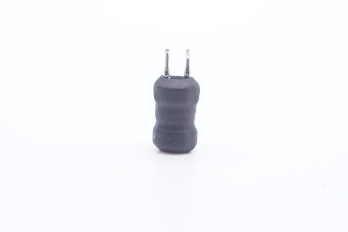

工字电感特写。

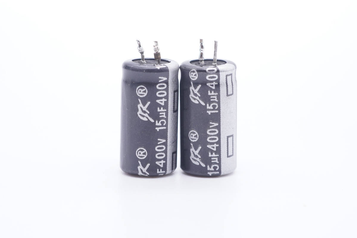

高压滤波电解电容来自军康,规格为400V 15μF。

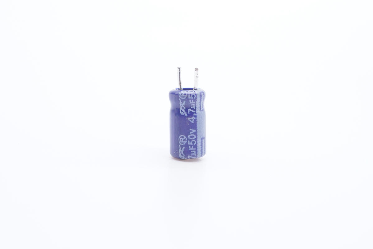

主控芯片供电电容也是来自军康,规格为50V 4.7μF。

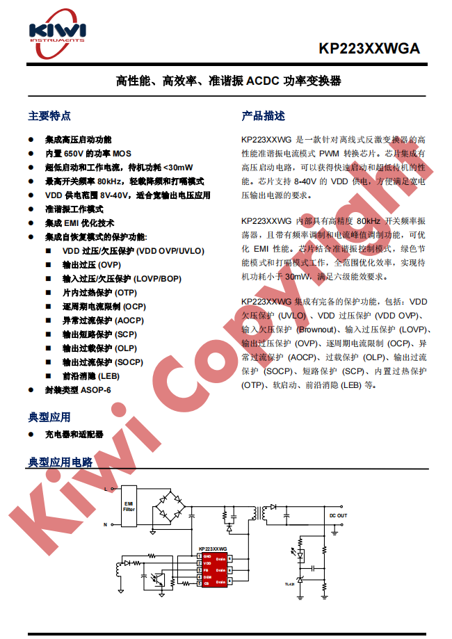

开关电源主控芯片采用必易微KP22308WGA,这是一款针对离线式反激变换器的高性能准谐振电流模式PWM转换芯片。集成有高压启动电路,可以获得快速启动和超低待机性能;芯片支持 8-40V的VDD供电,满足宽电压输出电源的要求。
KP22308WGA内部具有高精度80KHz开关频率振荡器,且带有频率调制和电流峰值调制功能,优化EMI性能。芯片结合准谐振控制模式,绿色节能模式和打嗝模式,全范围优化效率,实现待机功耗小于30mW,满足六级能效要求。
KP223XXWG集成有完备的保护功能,包括:VDD 欠压保护(UVLO)、VDD 过压保护 (VDD OVP)、输入欠压保护(Brownout)、输入过压保护(LOVP)、输出过压保护(OVP)、逐周期电流限制(OCP)、异常过流保护 (AOCP)、过载保护(OLP)、输出过流保护 (SOCP)、短路保护(SCP)、内置过热保护(OTP)、软启动、前沿消隐 (LEB) 等。独有的ASOP6封装实现了更好的散热性能。该系列产品使用不同的内置MOSFET,其中KP223315AWGA能够满足30W的快充需求,性能优,体积小。
此外必易微还推出了KP22035WGA产品,8~75V宽VDD电压范围,满足客户3.3~20V宽范围30W快充需求

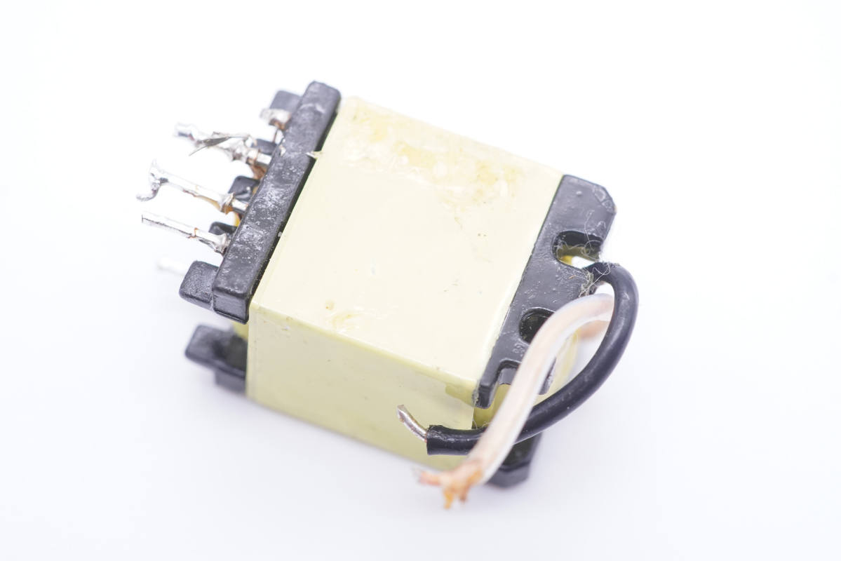

变压器特写。

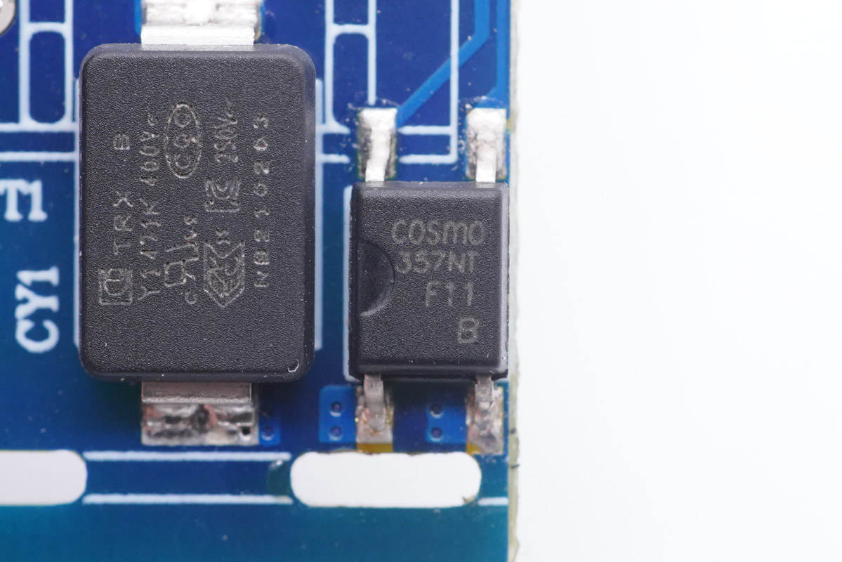

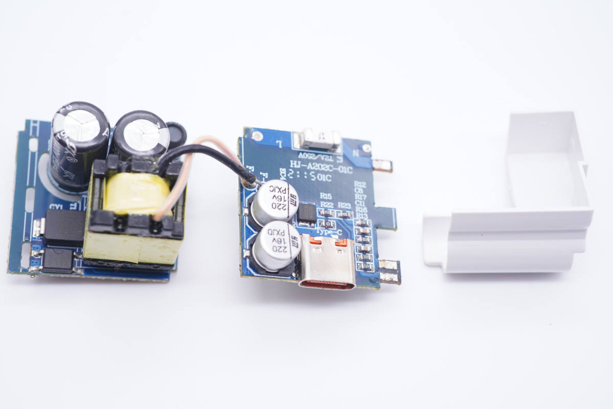

将模块拆分开,变压器左侧还有光耦和贴片Y电容。
357NT光耦,用于初级次级通信,反馈输出电压。

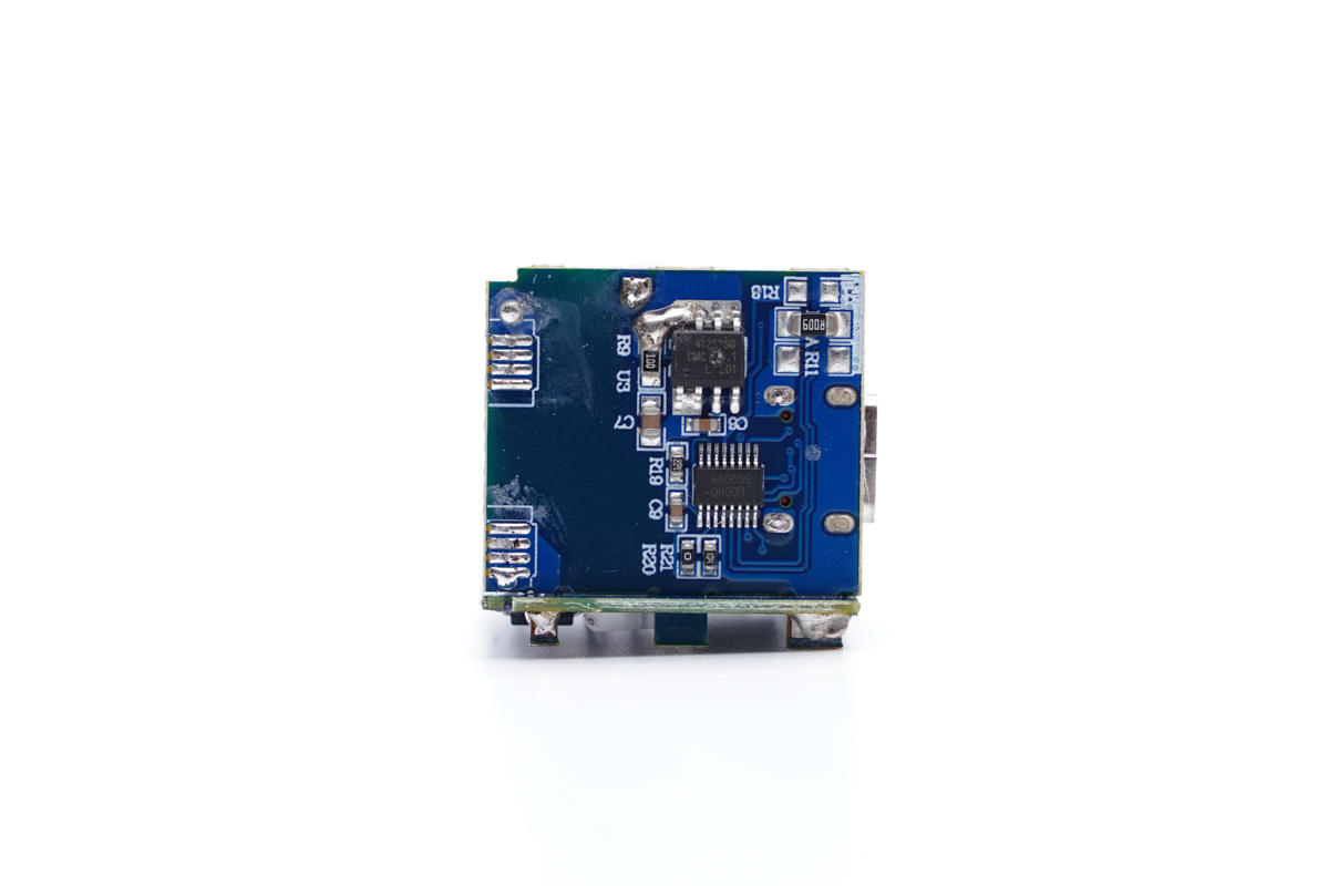

另一颗小板背面有同步整流芯片和协议芯片。

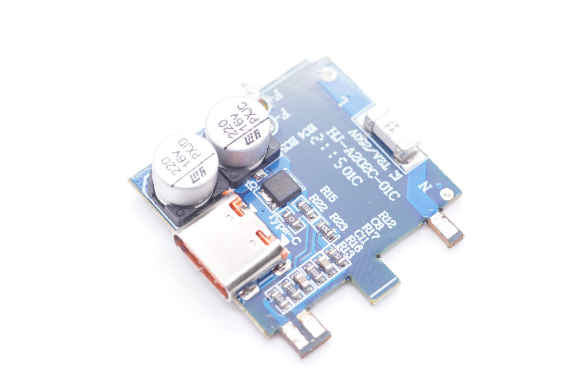

正面次级侧还有贴片型固态滤波电容和输出VBUS开关管。

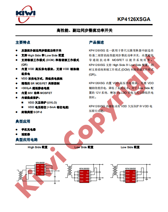

次级同步整流芯片同样采用必易微KP41262。这是一款用于替代反激变换器中副边肖特基极管的高性能同步整流功率开关,内置超低导通阻抗功率MOSFET以提升系统效率。支持High Side和Low Side配置,同时支持系统断续工作模式(DCM)和准谐振工作模式(QR)。
必易微KP41262资料信息。

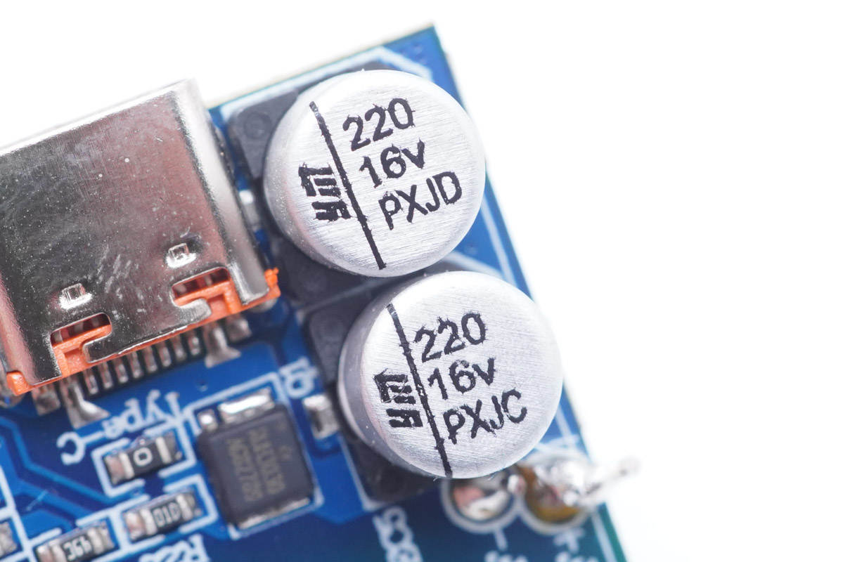

贴片型输出滤波固态电容采用永铭NPX系列固态电容,规格16V 220μF。该系列电容具有小体积、低ESR、高容许纹波电流、高可靠性、耐开关冲击等特点。
充电头网了解到,永铭NPX系列固态电容此前已被安克30W氮化镓超能充、安克 65W氮化镓超能充、安克45W氮化镓超能充、闪极100W 3C1A氮化镓快充、摩米士65W 2C1A氮化镓快充、倍思45W 1A1C氮化镓充电器、努比亚65W氘锋氮化镓充电器等产品使用,此外还被应用在小小黑、品胜、邦克仕等品牌20W迷你充上,获得客户一致认可。

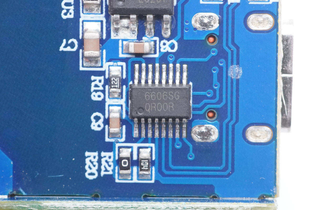

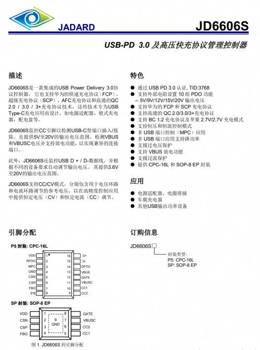

USB-C口协议芯片采用天德钰JD6606S,这是天德钰专为iPhone 12设计的20W PD快充芯片,通过了USB PD 3.0认证,TID:3768。这是一颗高性能和高兼容性的快充协议芯片,采用CPC-16L封装,支持USB  PD3.0快充之外,还包括支持QC3+、QC3.0、QC2.0、AFC、FCP、SCP以及APPLE 2.4A等主流的充电协议。
天德钰JD6606S提供恒压恒流控制,支持多口输出控制,支持输出过压,过流保护,并且集成VBUS放电功能,输出协议由电阻灵活配置,并且支持多口输出降功率,支持最大60W到最小18W输出,满足主流PD适配器输出。

输出VBUS开关管采用锐骏RUH3030。
USB-C母座特写,过孔焊接。
