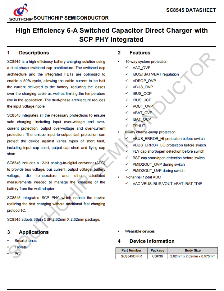

南芯半导体的SC8545电荷泵快充芯片,支持22.5w的超级快充,并集成SCP协议。 周边可见多颗电容,这是电荷泵快充的典型配置。
