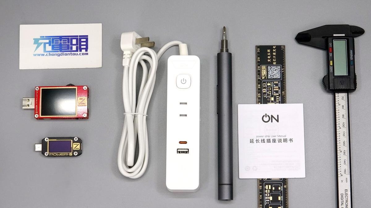

包装内含插座和一份使用说明书,插座配有1A1C两个USB接口和一个AC插孔。

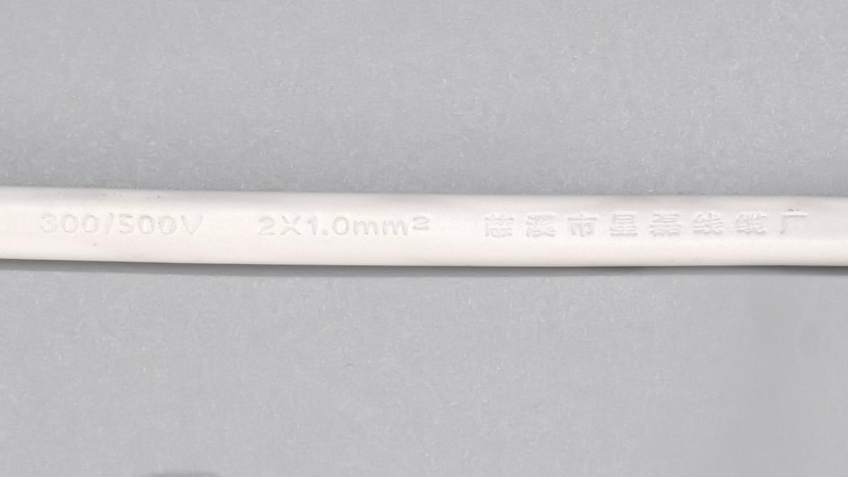

电源线规格为2 x1.0mm²,慈溪市星磊线缆厂制造。

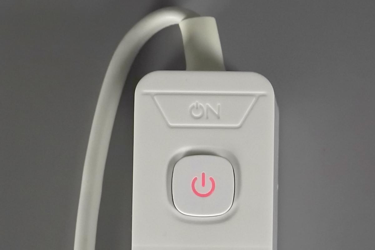

插座机身一端设有ON品牌logo和总的开关电源键。

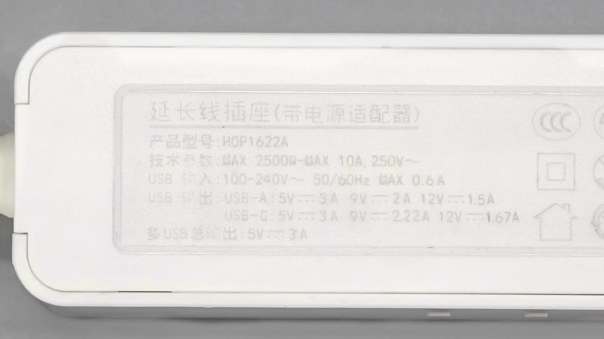

插座底部外壳印有相关参数信息。
产品型号:HOP1622A
技术参数:MAX 2500W,MAX 10A、250V~
USB模块输入:100-240V~50/60Hz 0.6A
输出:
USB-A:5V3A、9V2A、12V1.5A
USB-C:5V3A、9V2.22A、12V1.67A
总输出:5V3A
制造商:广州市昊达电子股份有限公司
产品已经通过了CCC认证。

使用ChargerLAB POWER-Z KT002测得USB-A口支持Apple 2.4A、Samsung 5V2A、DCP协议,以及QC2.0/3.0、AFC、FCP快充协议。

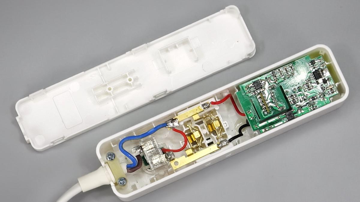

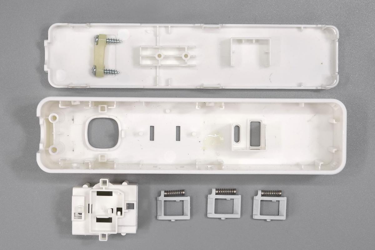

插座机身壳通过卡扣封装,电源线使用螺丝和锁扣进行固定。PCB板使用隔离板固定,通过导线和黄铜片连接通电。
将插座内部器件取出。
AC插口塑料壳内设安全门,防止异物进入。

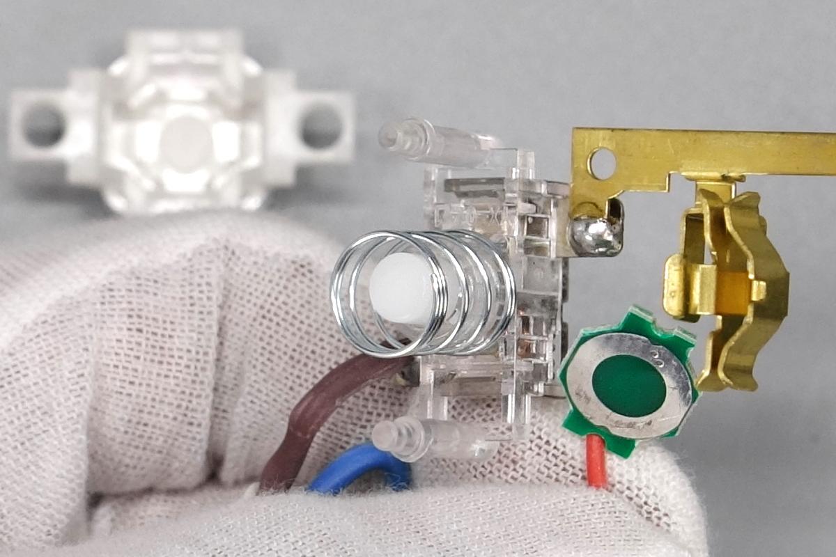

电源键通过弹簧复位。
透明塑料壳上有相关参数,规格为10A 125/250V AC,通过了CQC、CE、CB认证。

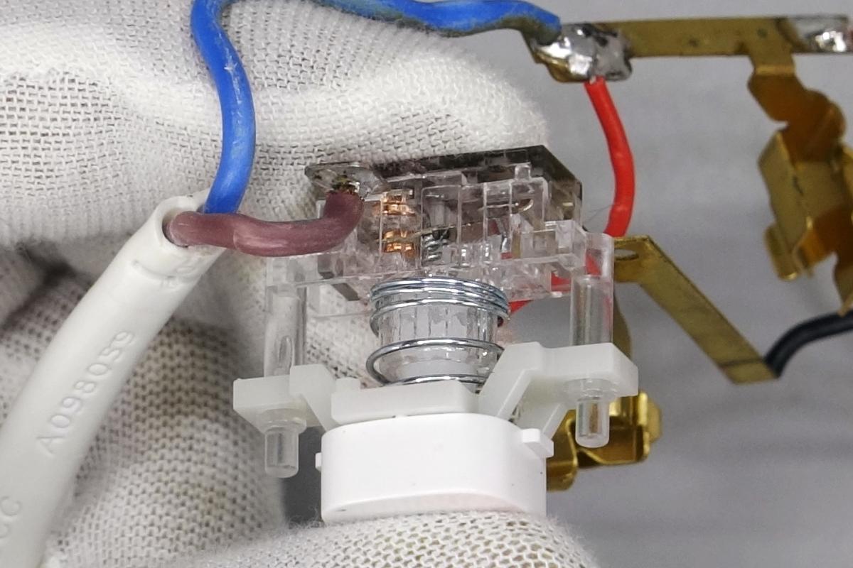

拆开电源键,弹簧和小板接触通电设计。

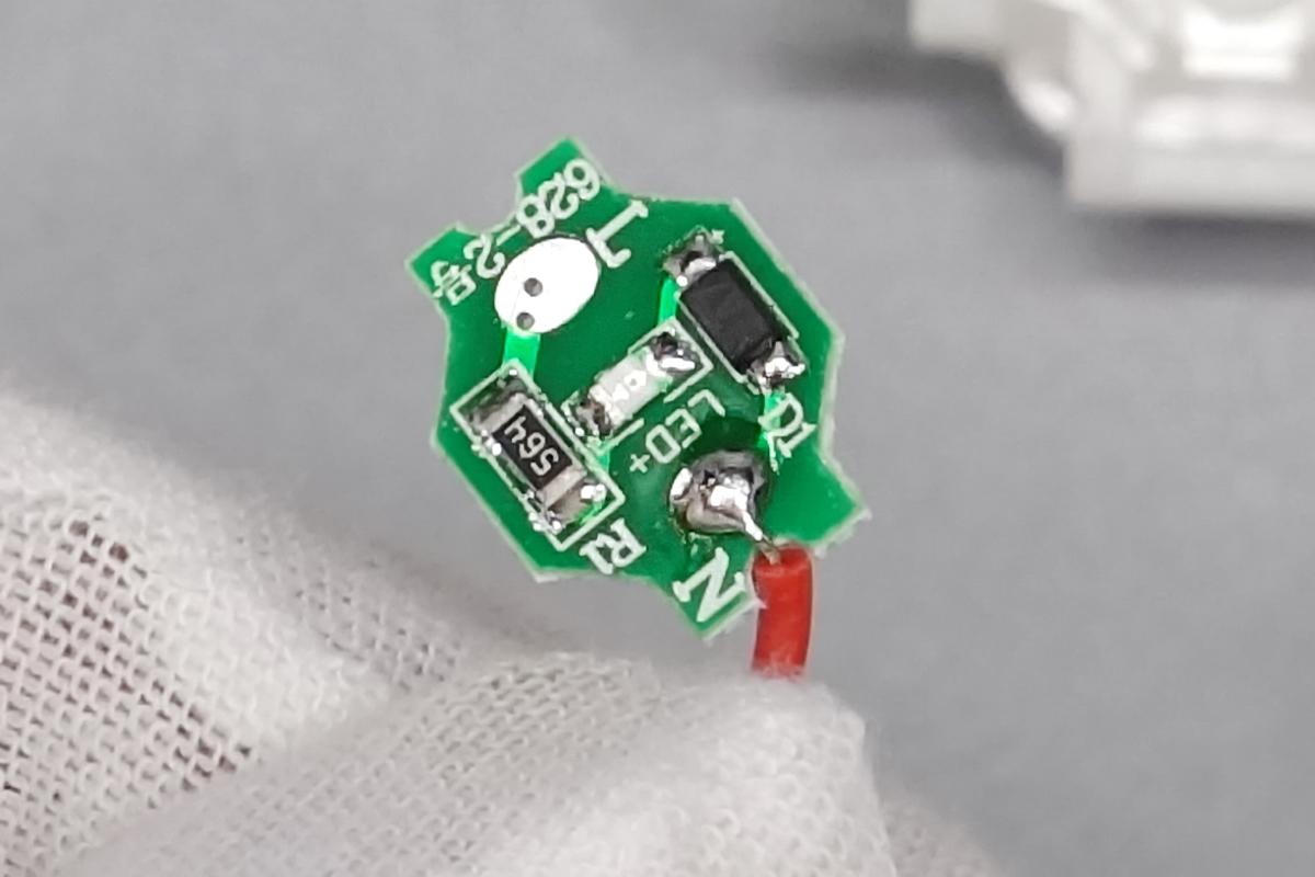

小板另一面特写,中心设有LED灯。

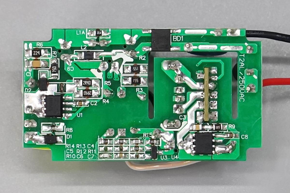

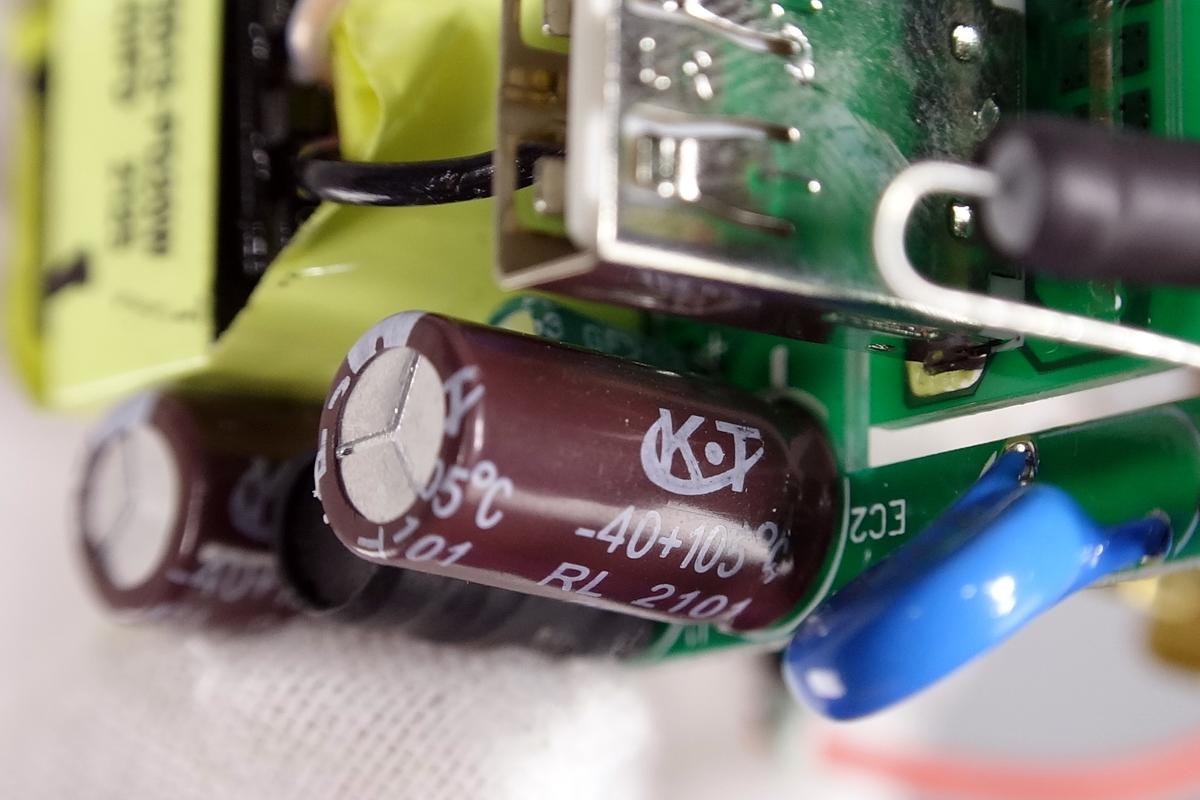

PCB板空间充裕,保险丝外套绝缘管保护,输出滤波固态电容规格为16V 470μF,两颗高压滤波电解电容之间还有工字电感和主控芯片供电电容,并且打胶固定。
小板背面一览,设有整流桥和开关电源初次级控制芯片。
10D561K压敏电阻特写。

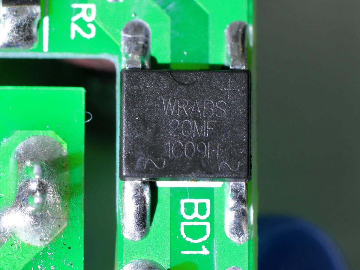

WRABS20MF整流桥特写。

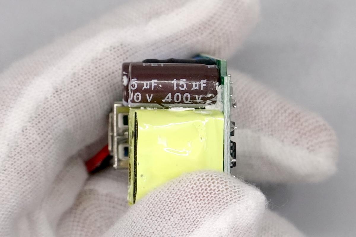

两颗高压滤波电解电容来自凯特。
规格均为400V 15μF。
开关电源主控芯片采用硅动力SP6649HF,这是一颗电流模式PWM控制芯片,内置650V高压功率MOSFET,应用于功率在30W以内的方案,固定65KHz开关频率,内置抖频功能用于改善EMI性能,跳频模式提高轻载效率,降低待机功耗。同时内置多种完善的保护功能,全功率范围无音频噪声,采用SOP8封装。

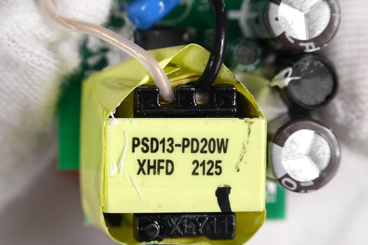

变压器特写,顶部喷码有信息。

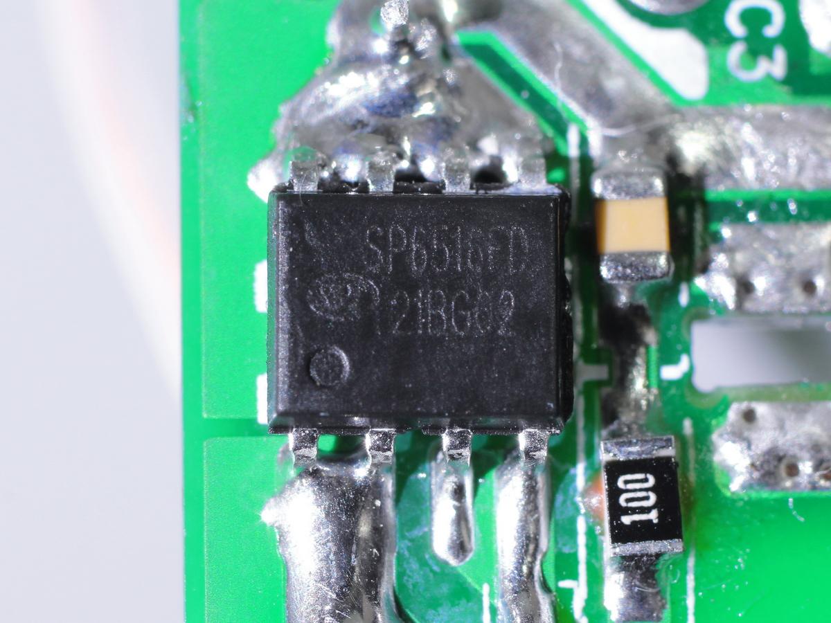

同步整流芯片采用硅动力SP6516FD,这是一颗高性能的开关电源次级侧同步整流控制电路。在低压大电流开关电源应用中,轻松满足6级能效,是理想的超低导通压降整流器件的解决方案。
SP6516FD可支持高达150KHz的开关频率应用,并且支持CCM/QR/DCM等 开关电源工作模式应用,其极低导通压降产生的损耗远小于肖特基二极管的导通损耗,极大提高了系统的转换效率,大幅降低了整流器件的温度。
芯片内置耐压65V的NMOSFET同步整流开关,且具有极低的内阻,可提供系统高达3A的应用输出;还内置了高压直接检测技术,耐压高达150V;以及自供电技术极大扩展了输出电压应用范围。

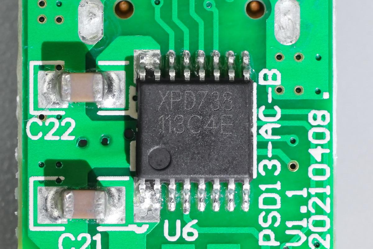

C口母座所在小板背面设有一颗协议芯片。
协议芯片采用云矽半导体XPD738,用于1C1A双口控制。XPD738通过了USB PD3.0认证(TID:3479),支持PD2.0/3.0、PPS、QC2.0/3.0、FCP、SCP、HVSCP、AFC等快充协议,很适合应用在1C1A双端口充电设备上,支持任意单口快充双口输出5V,在A口连接苹果充电线但未接入苹果手机时,C口仍然有快充。

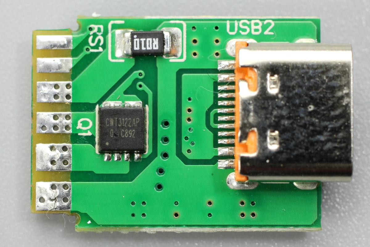

小板另一面有一颗输出VBUS开关管,丝印CWT3122AP。
