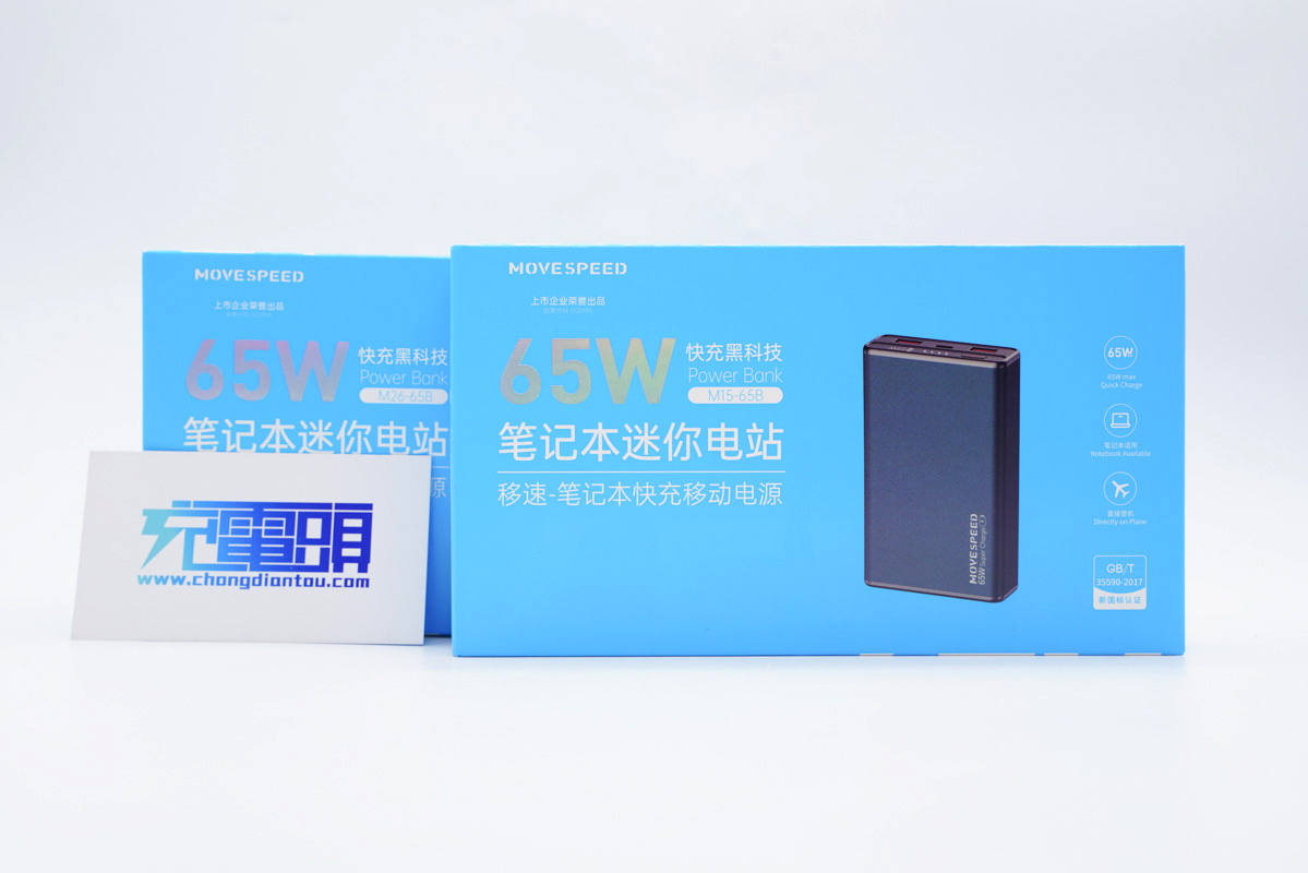

这款移动电源有两个版本,容量分别为13500mAh和26800mAh。产品包装盒蓝色配上,正面印有MOVE SPEED移速品牌、移动电源名称、外观和卖点标识。
包装盒背面印有产品参数、认证等信息

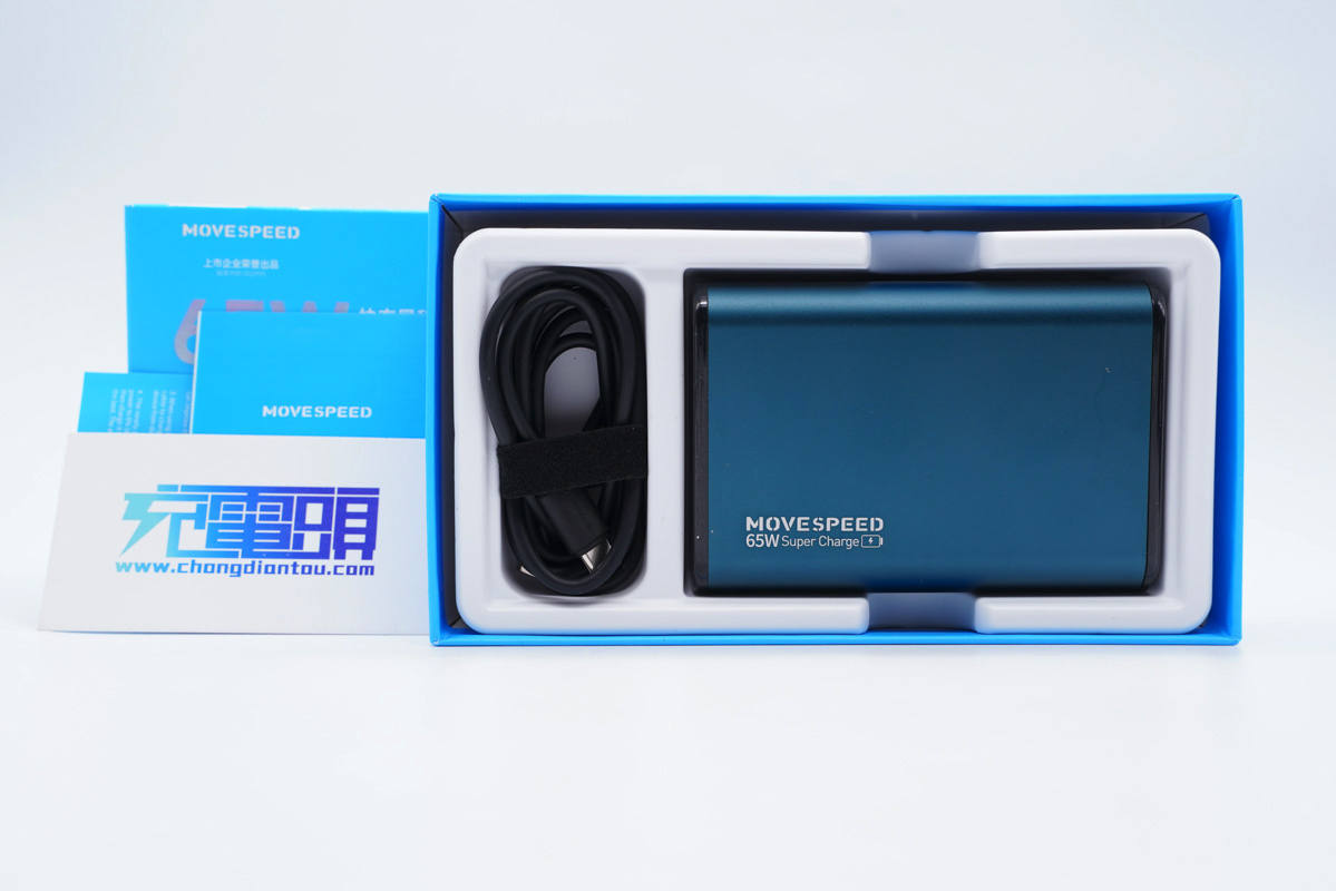

移动电源均通过了FCC、CE认证。
包装内涵移动电源、数据线和使用说明书等。

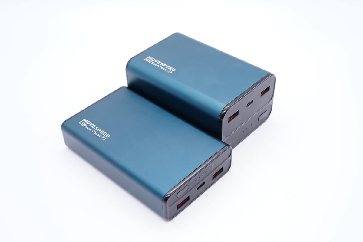

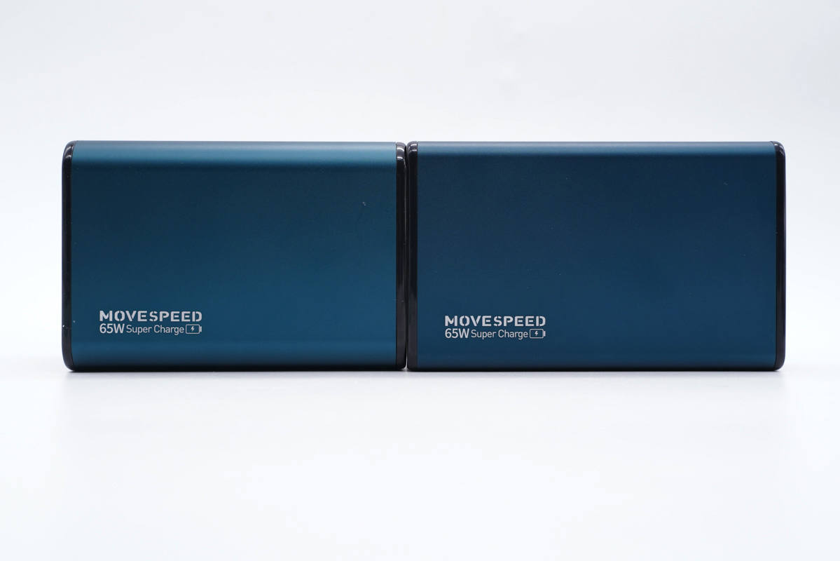

移动电源采用铝合金材质金属外壳,表面喷刷蓝色涂料手感光滑,机身两侧过渡圆润。两款移动电源整体设计基本相同,只有厚度和长短有差别。

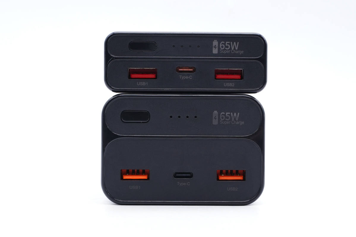

两款移动电源顶面均配有2A1C接口、电源键和LED电量指示灯。

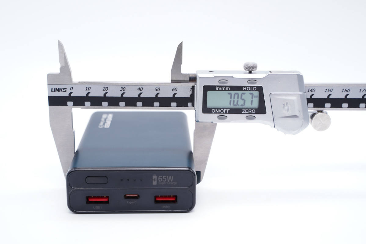

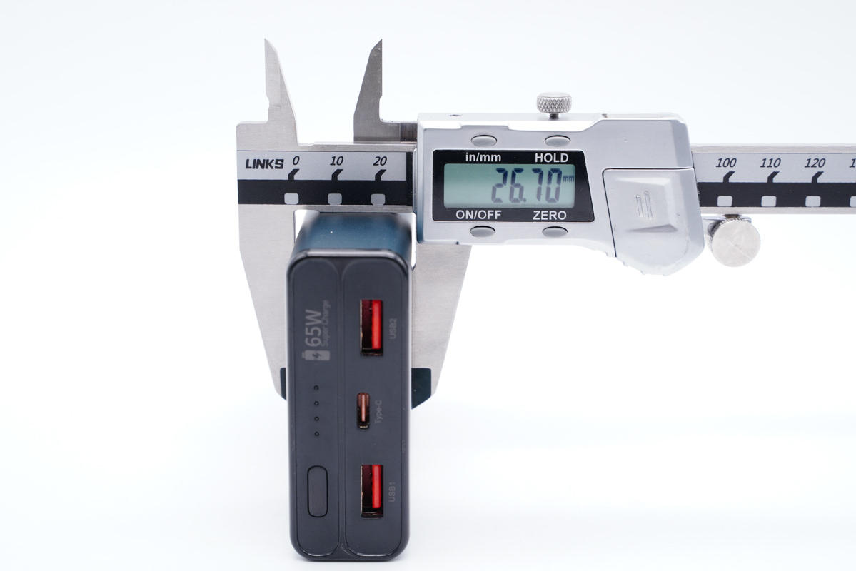

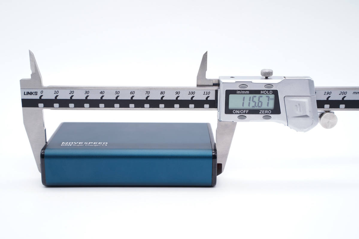

测得移动电源机身长度为115.67mm。

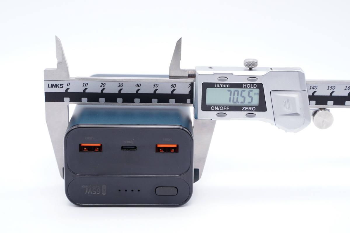

宽度为70.57mm。
厚度为26.7mm。

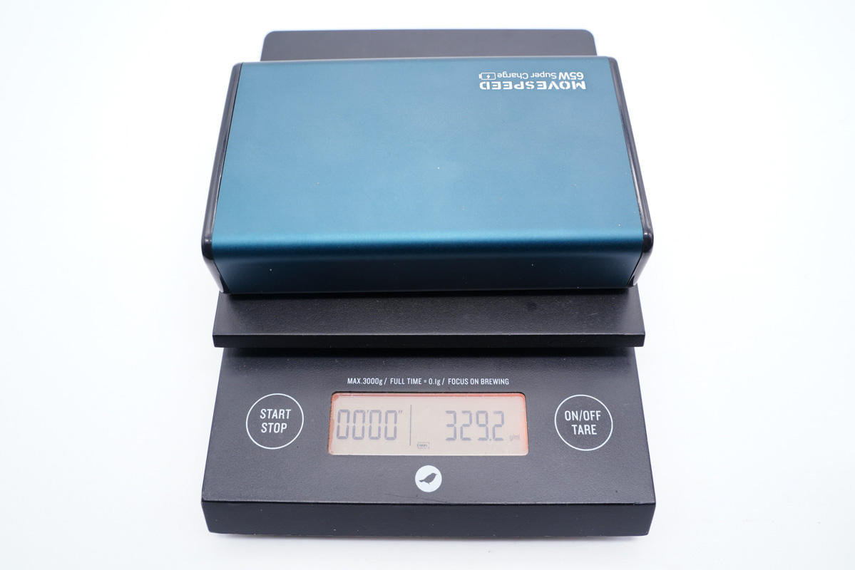

重量约为329g。

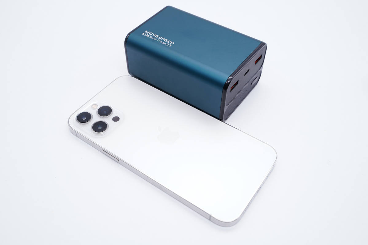

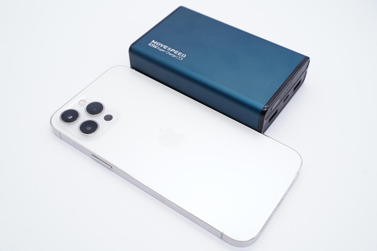

和iPhone 12 Pro Max直观对比,整体要小得多。

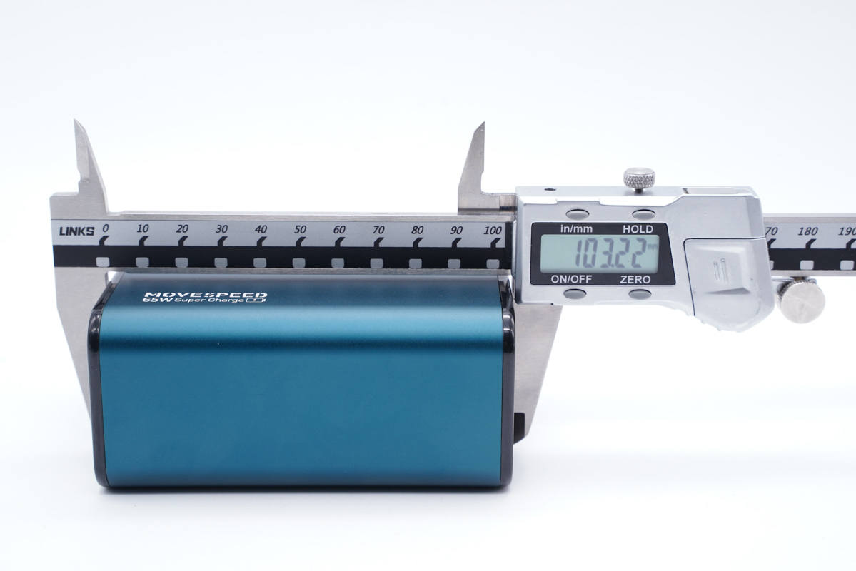

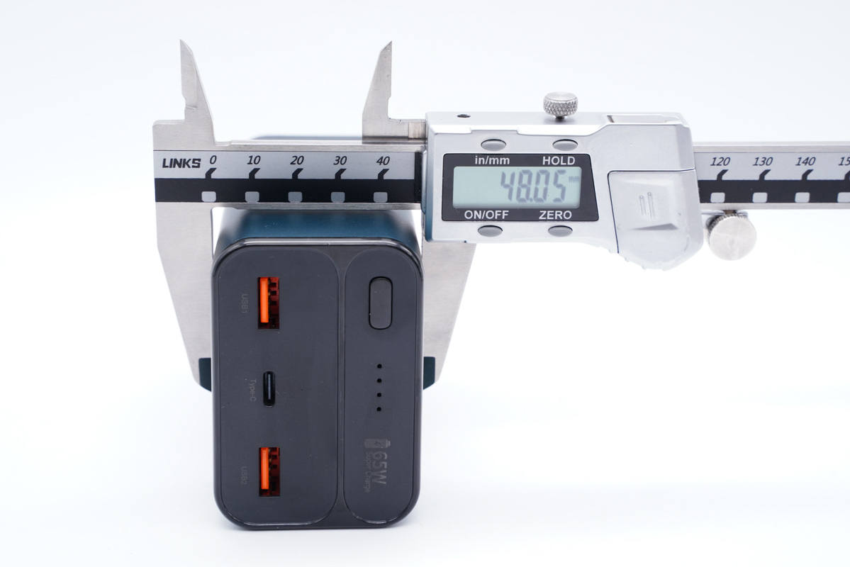

测得另一款移动电源机身长度为103.22mm。
宽度为70.55mm。
厚度为48.05mm。

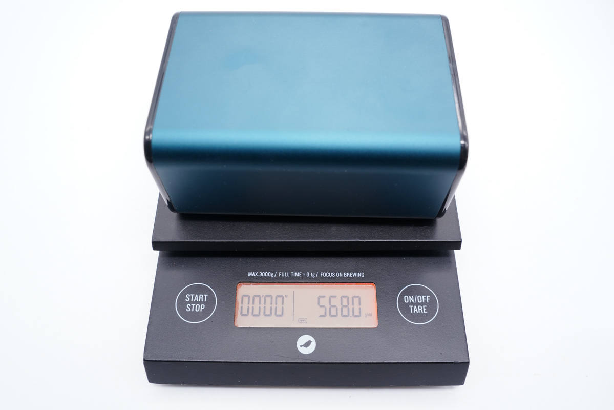

重量约为568g。
和iPhone 12 Pro Max直观对比,机身非常的短。

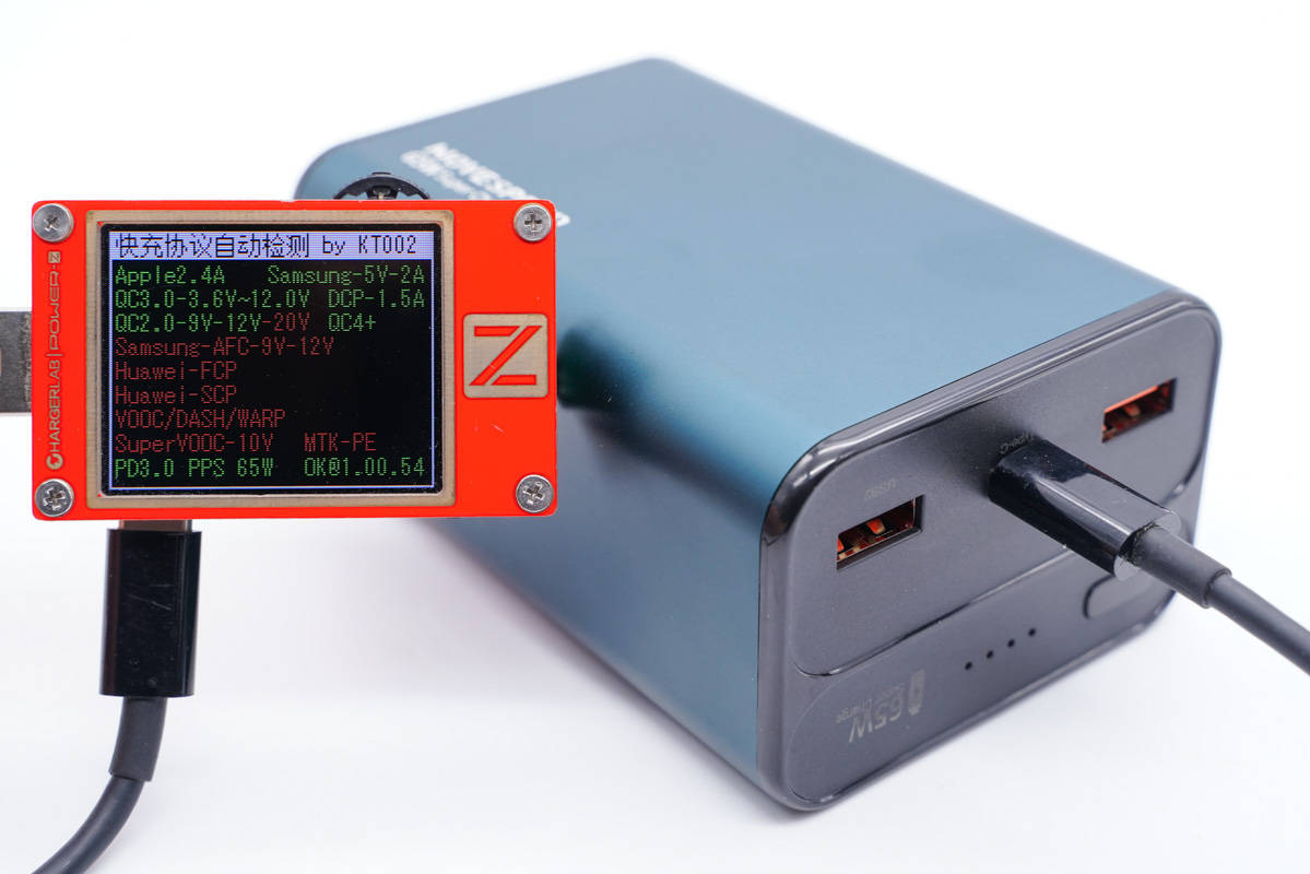

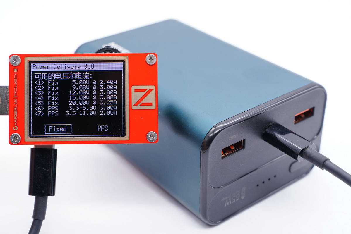

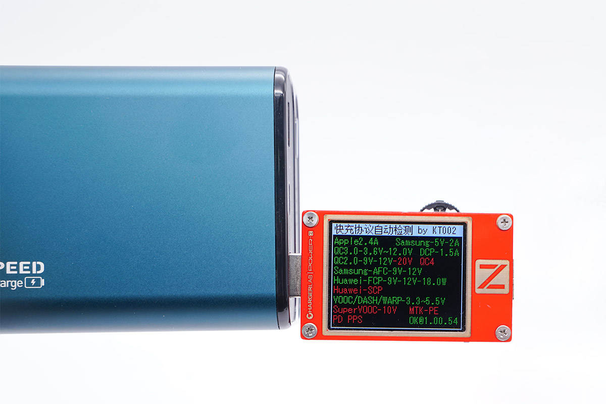

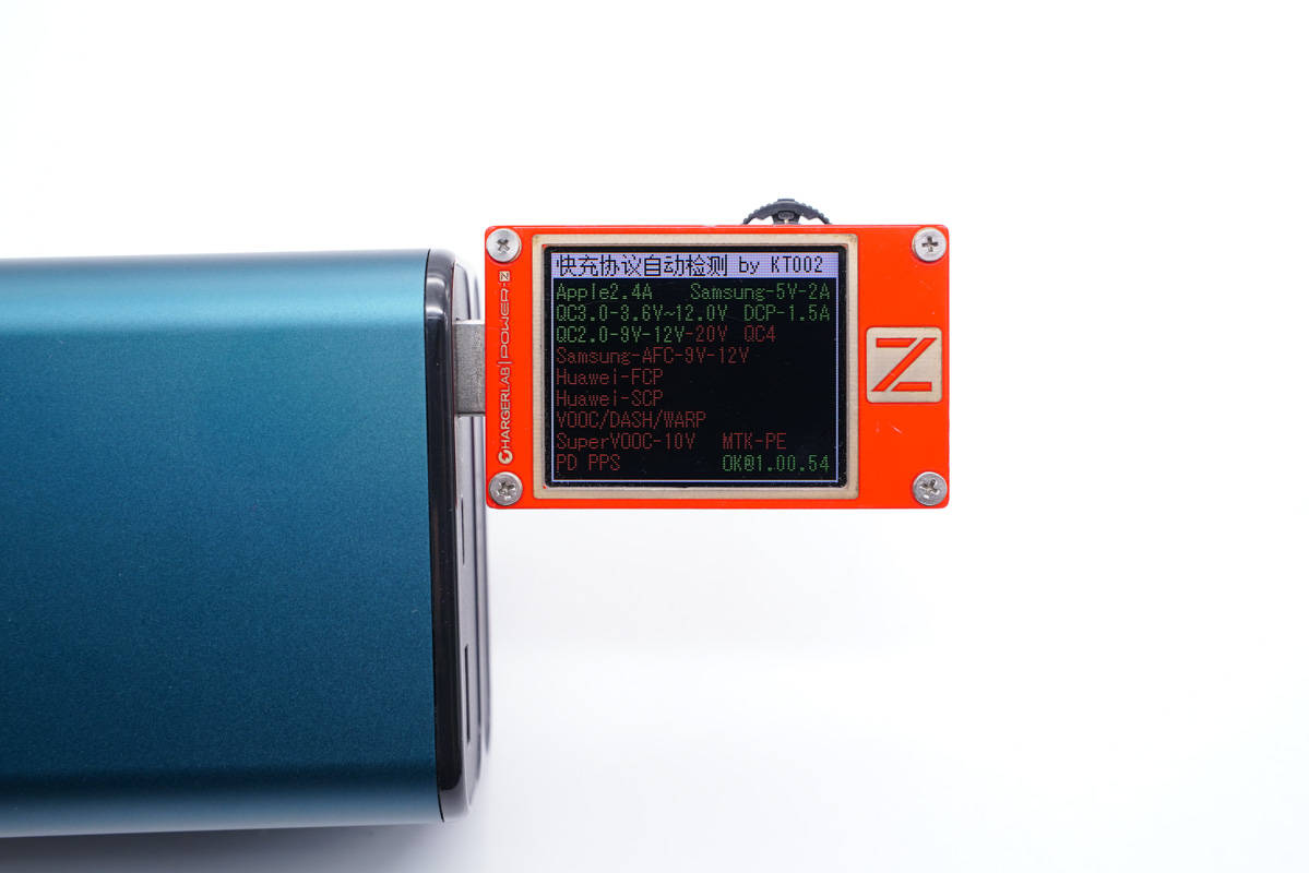

使用ChargerLAB POWER-Z KT002测得USB-A1口支持Apple 2.4A、Samsung 5V2A、DCP协议,以及QC2.0、QC3.0快充协议。
另外测得USB-A2口支持QC2.0/3.0、AFC、FCP、VOOC/DASH/WARP快充协议。
最后测得USB-C口支持QC2.0/3.0、PD3.0、PPS快充协议。
此外还具备5V2.4A、9V3A、12V3A、15V3A、20V3.25A五组固定电压档位,以及3.3-5.9V3A和3.3-11V2A两组PPS电压档位。

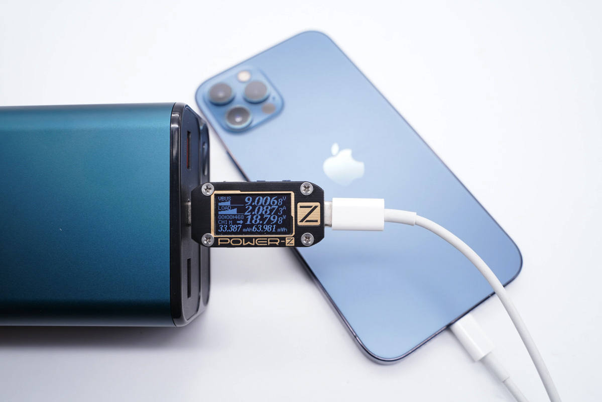

使用移动电源给iPhone 12 Pro手机充电,测得功率为9V 2A 18.8W。

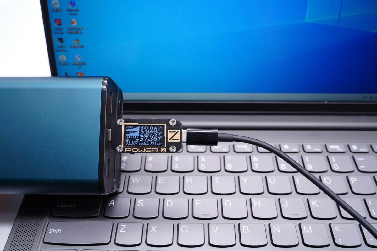

以MacBook为例,使用移动电源给其充电功率为19.96V 2.87A 57.36W,可以满足绝大部分办公笔记本电脑的用电需求,主打笔记本充电。

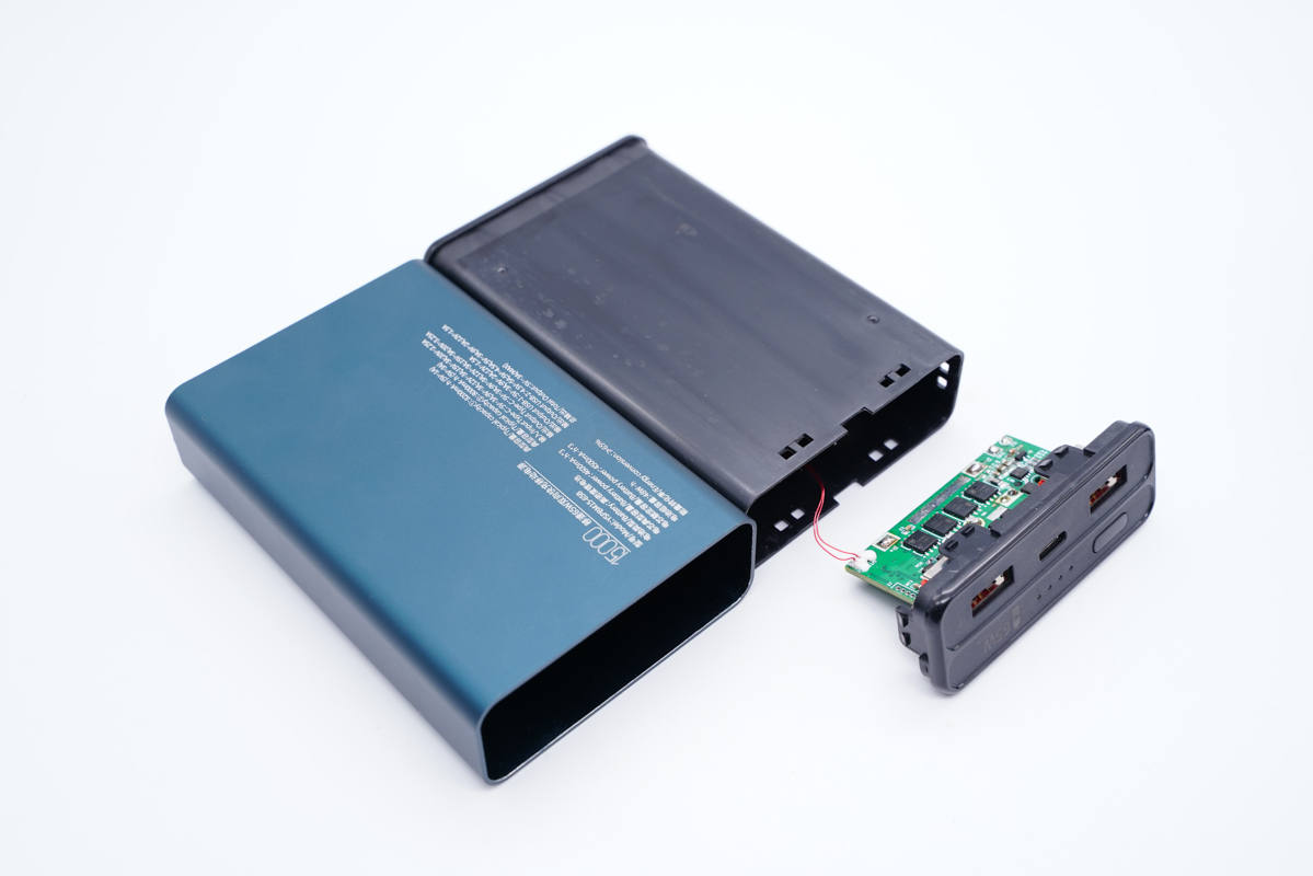

将移动电源头部外壳拆下,采用卡扣封装固定。

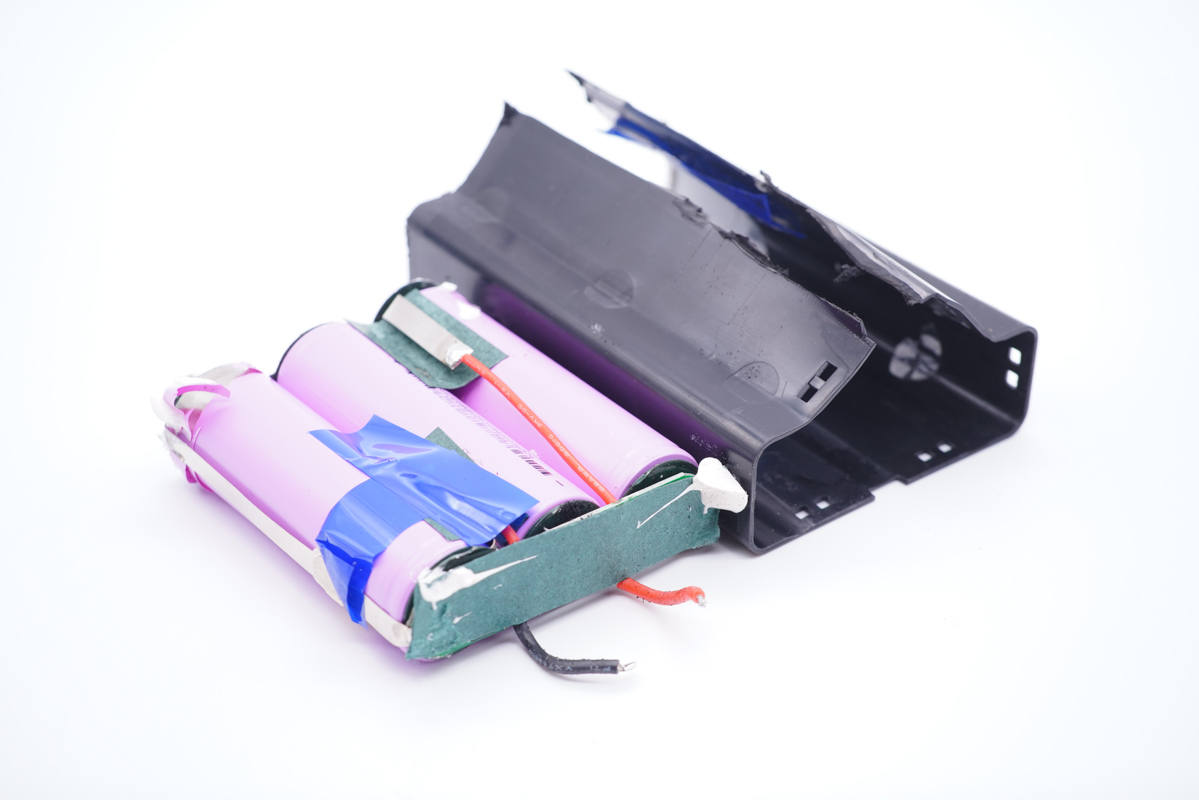

内部还设有塑料壳装电芯进行保护和隔离。
继续拆开塑料壳取出电池组。

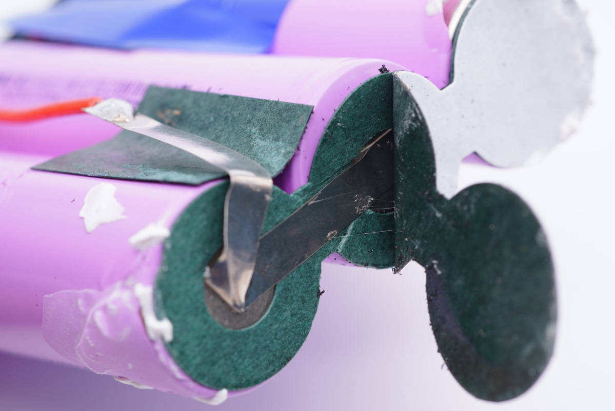

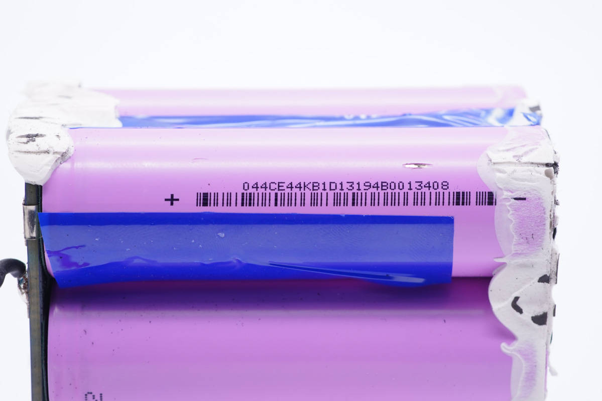

电池丝印特写。
三颗电池镍片点焊连接,并贴有青稞绝缘纸绝缘。

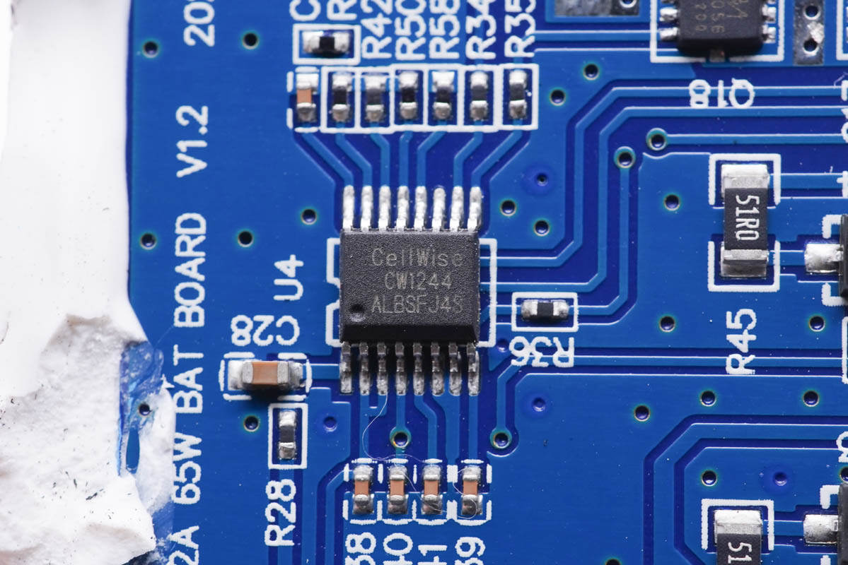

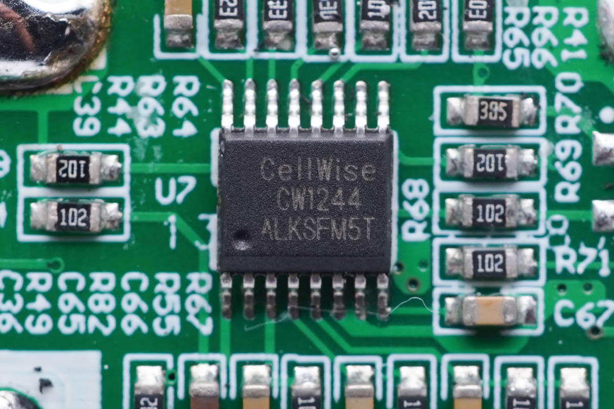

小板上设有锂电保护电路。
赛微CW1244是一款3,4串锂电池保护IC,支持磷酸铁锂以及高压平台等多种锂电池保护,支持电池均衡,支持高精度过充电,过放电,过流保护。CW1244还支持电池温度保护、断线保护等功能。

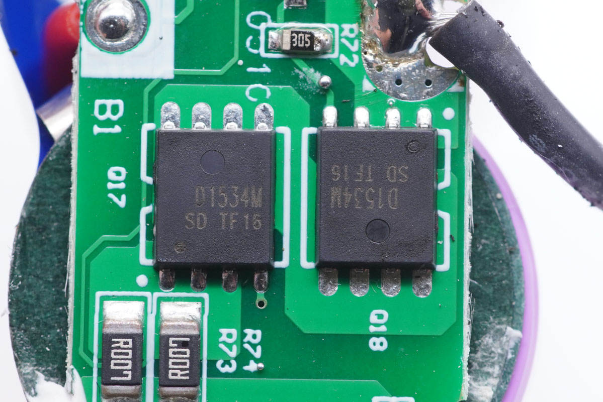

两颗锂电保护管,丝印D1534M。

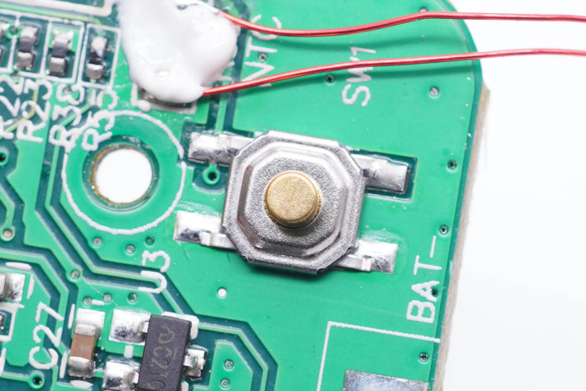

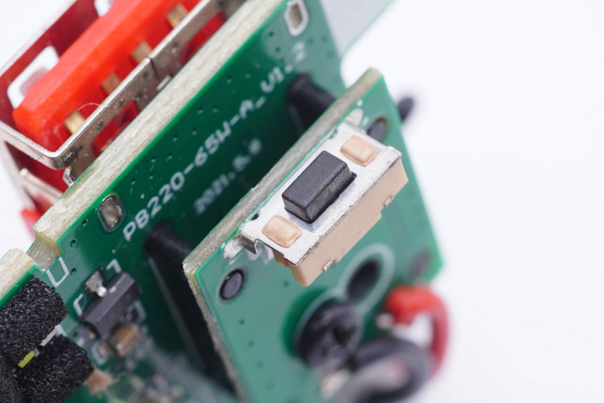

电源键焊接在小板上,使用螺丝固定,大板上的电感电容打胶固定。

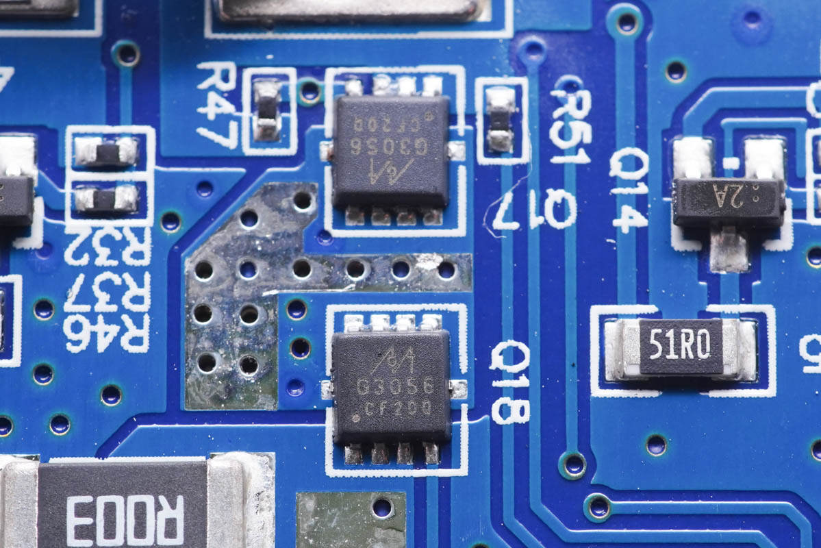

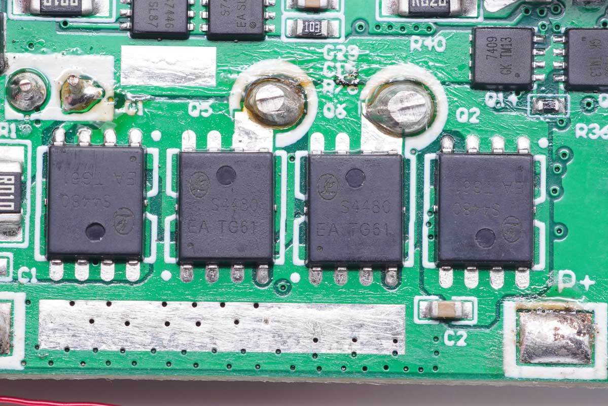

板子另一面设有四颗升降压开关管,每个接口还配有两颗MOS管进行保护,热敏电阻焊点打胶。

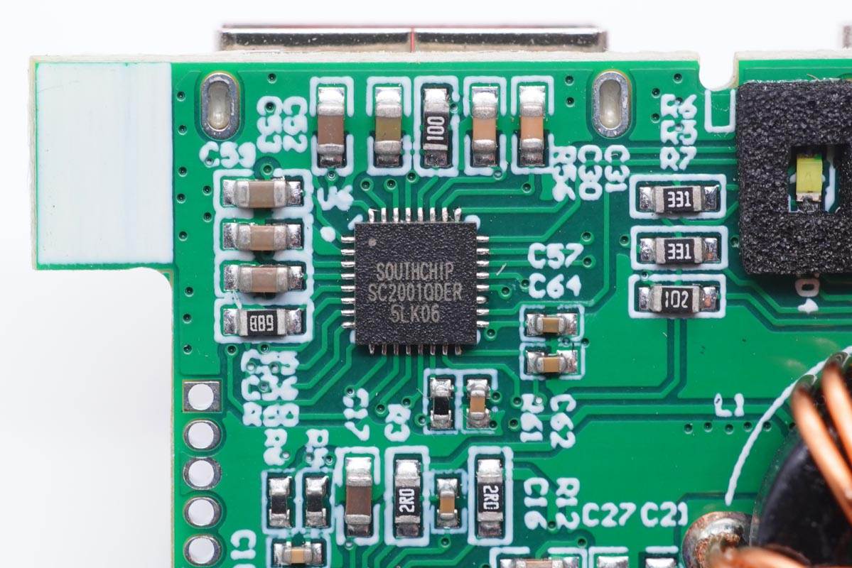

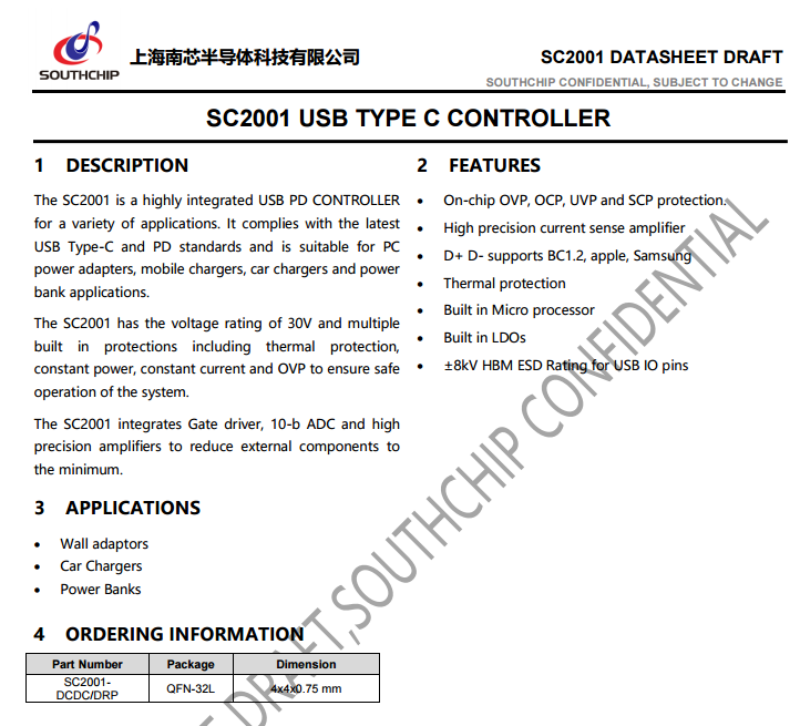

协议芯片采用南芯SC2001。这款芯片可以同时支持一组CC信号及多达4组DPDM信号控制,集成了PD2.0、PD3.0、PPS、BC1.2、AFC、FCP、SCP、VOOC以及SUPER VOOC等多种快充协议;且具有30V的额定电压和多重内置保护,包括过热保护、恒功率、恒流和过压保护,以确保系统的安全运行。
此外SC2001内部集成了门驱动器、10bit ADC以及高精度放大器,可以将外部组件数量降到最少;适用于充电器、车充、移动电源、多口充等产品领域。

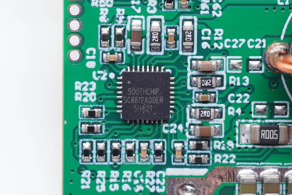

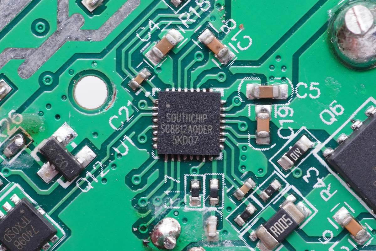

南芯SC8812是一颗高效率同步双向升降压芯片,支持升压或降压为1到4节电池充电,可完成充电、放电控制,支持各种电压转换和充电状态指示;内置10bit ADC,采用I2C数控接口,配置输出电压和限流值,简化的外部器件,有助于减少占板面积。
充电头网拆解了解到,南芯半导体的快充方案广泛应用在充电器、无线充、车充、充电宝、储能电源等各个方面,并被立讯精密65W 1A1C氮化镓快充华为66W超级快充车充华为50W超级快充无线车充紫米20号200W PD快充移动电源小米20000mAh移动电源 50W超级闪充版三星10000mAh 25W PD快充移动电源公牛600W户外移动电源安克PowerHouse II 400户外电源等知名品牌的数十款产品采用。
四颗S4480 MOS管组成H桥,由南芯SC8812控制进行升降压电压转换。

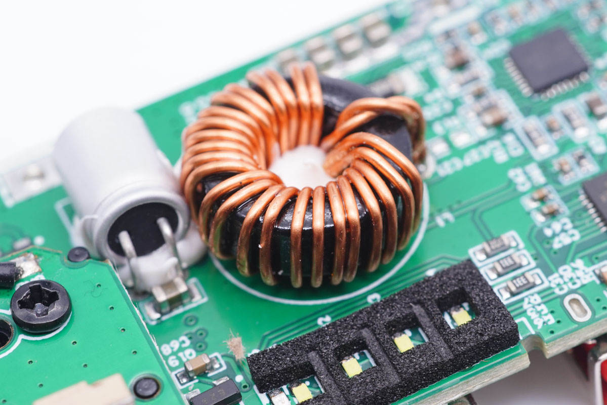

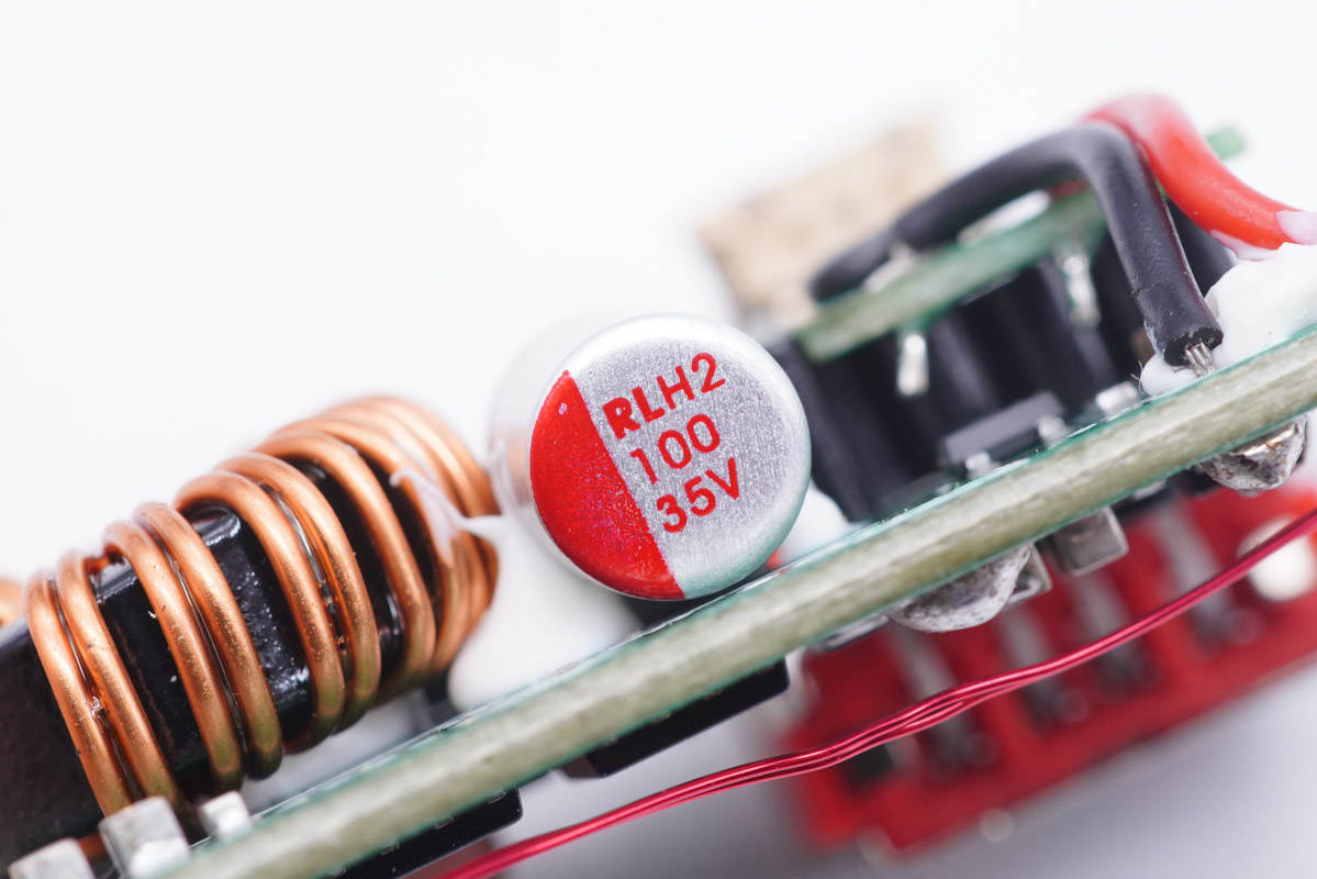

升降压电感特写。
滤波电容特写,规格为35V 100μF。

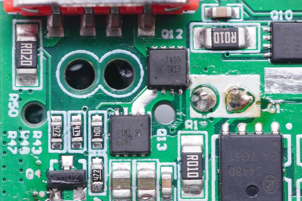

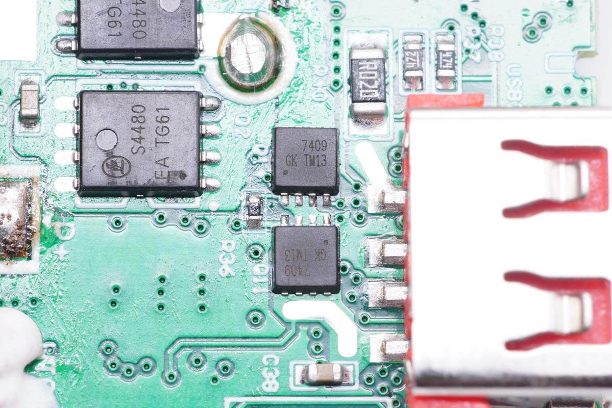

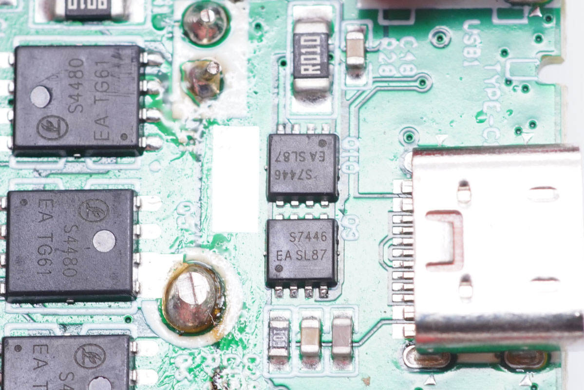

USB-C口保护管特写,设有S7446,用于输入输出切换保护。
USB-A口母座特写,丝印7409。
另一个A口母座保护管相同。
电源键特写,贴片焊接。
小板底部有塑料支撑。

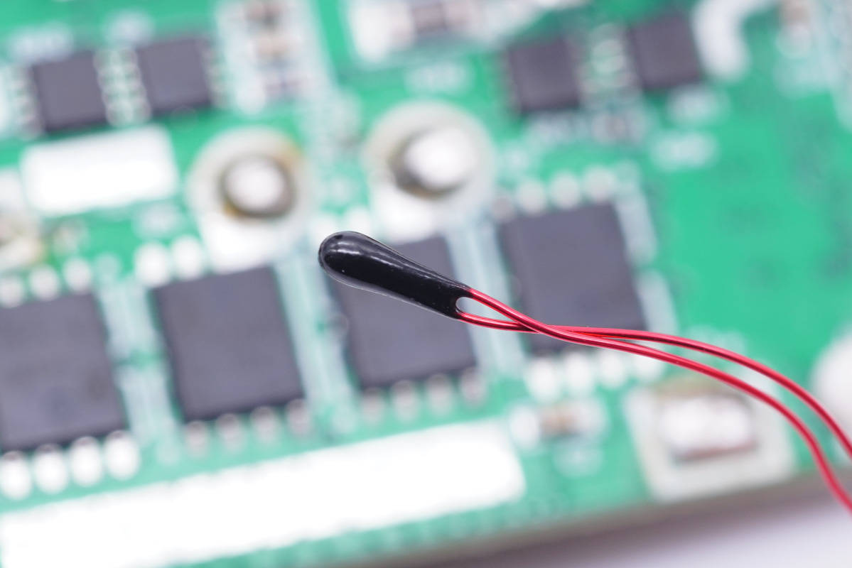

热敏电阻特写,用于电池组温度监控。

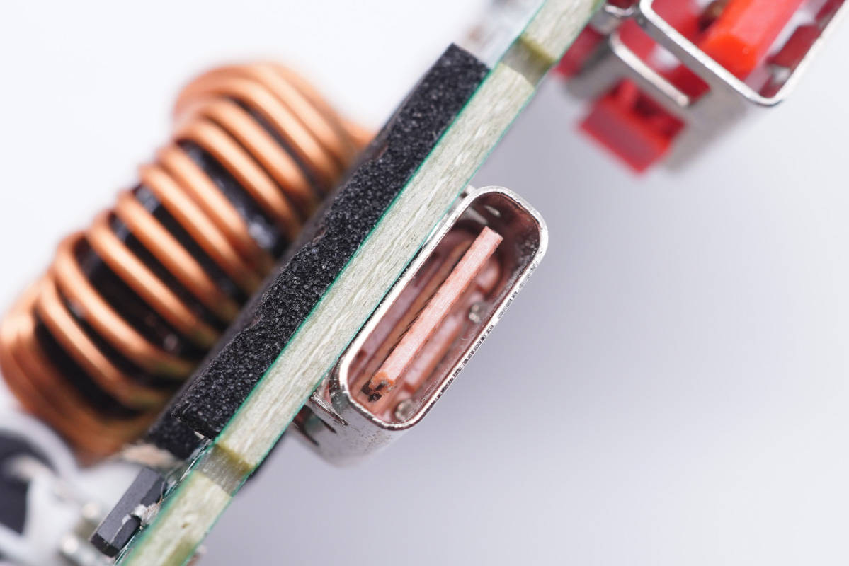

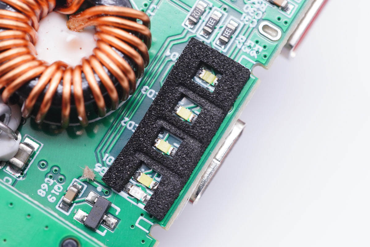

LED灯贴有泡棉,防止串光,其中一个LED电量指示灯和快充指示灯共享一个位置。
USB-C母座特写,过孔焊接。

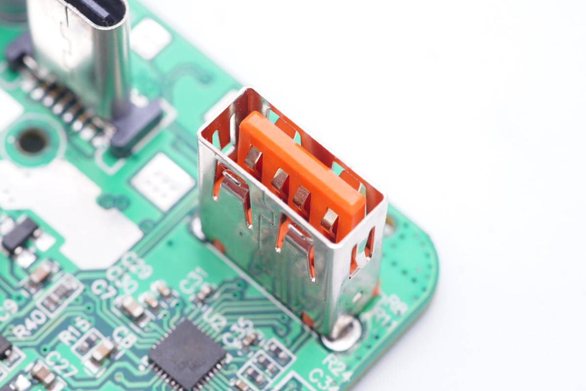

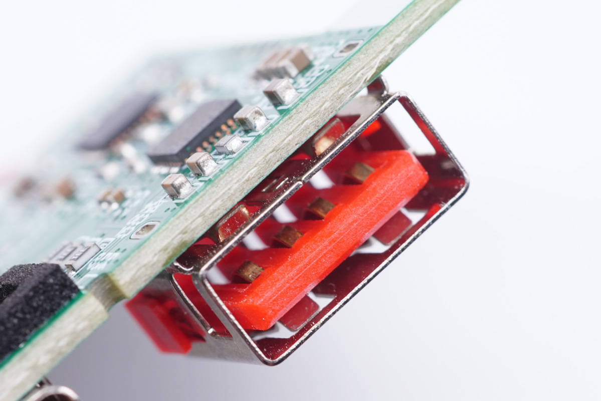

USB-A母座特写。
另一个A口母座特写。

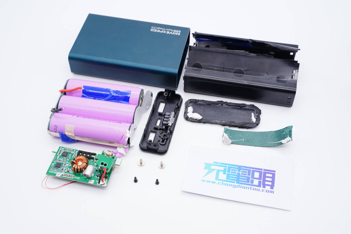

二、移速26800mAh笔记本快充移动电源拆解

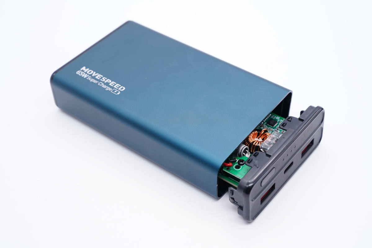

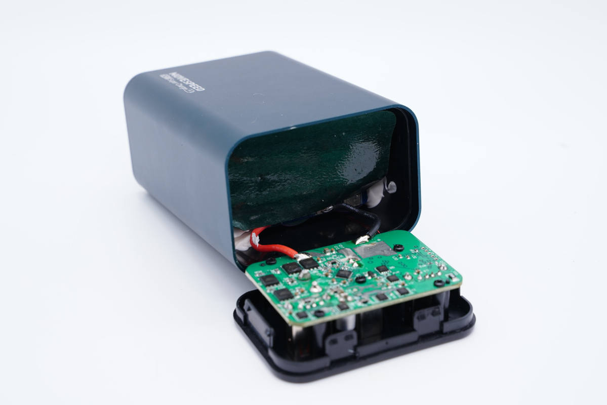

将另一款移动电源顶部外壳拆下。

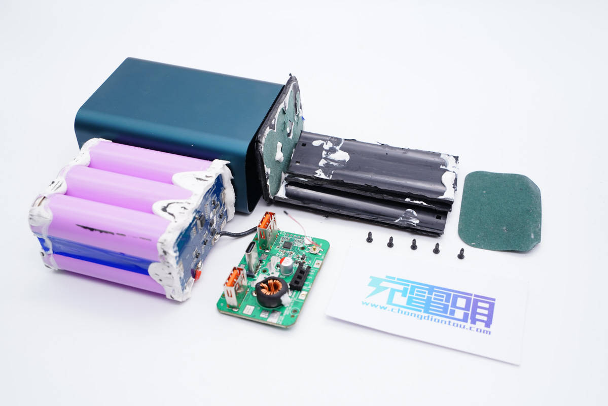

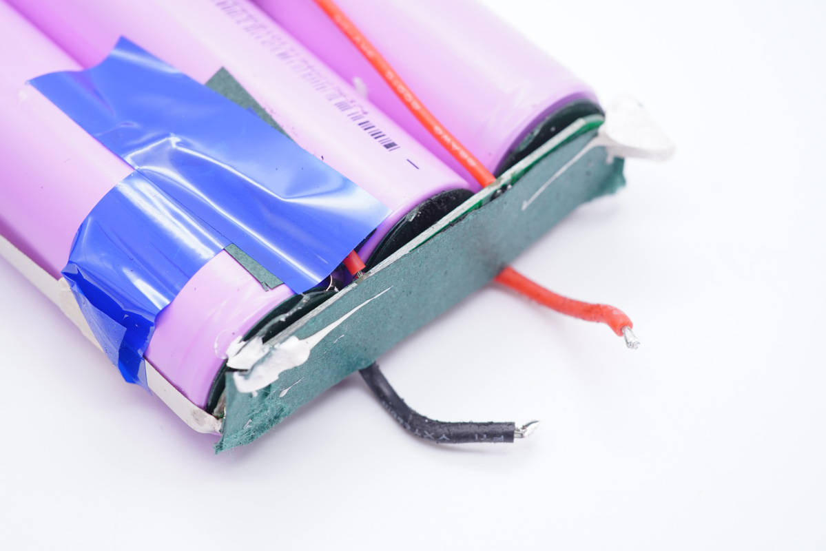

移动电源PCB板使用螺丝和顶部塑料壳固定在一起,PCB板和电池组通过红黑导线连接,两者间有绝缘纸隔离。

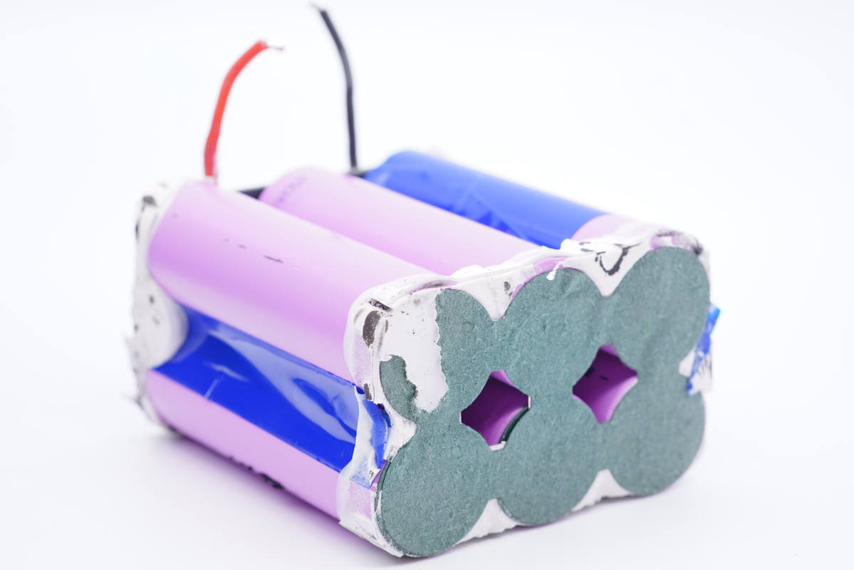

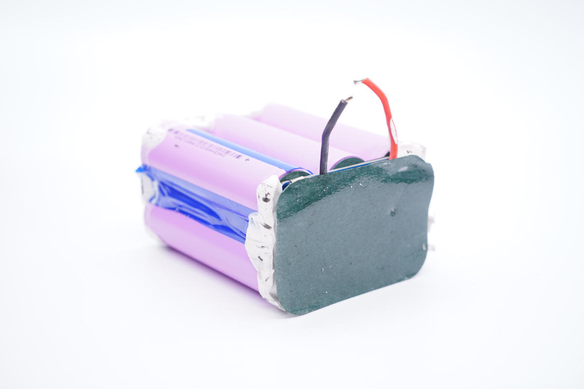

将电池组取出,电池两端均打胶加固,底部贴有绝缘纸。

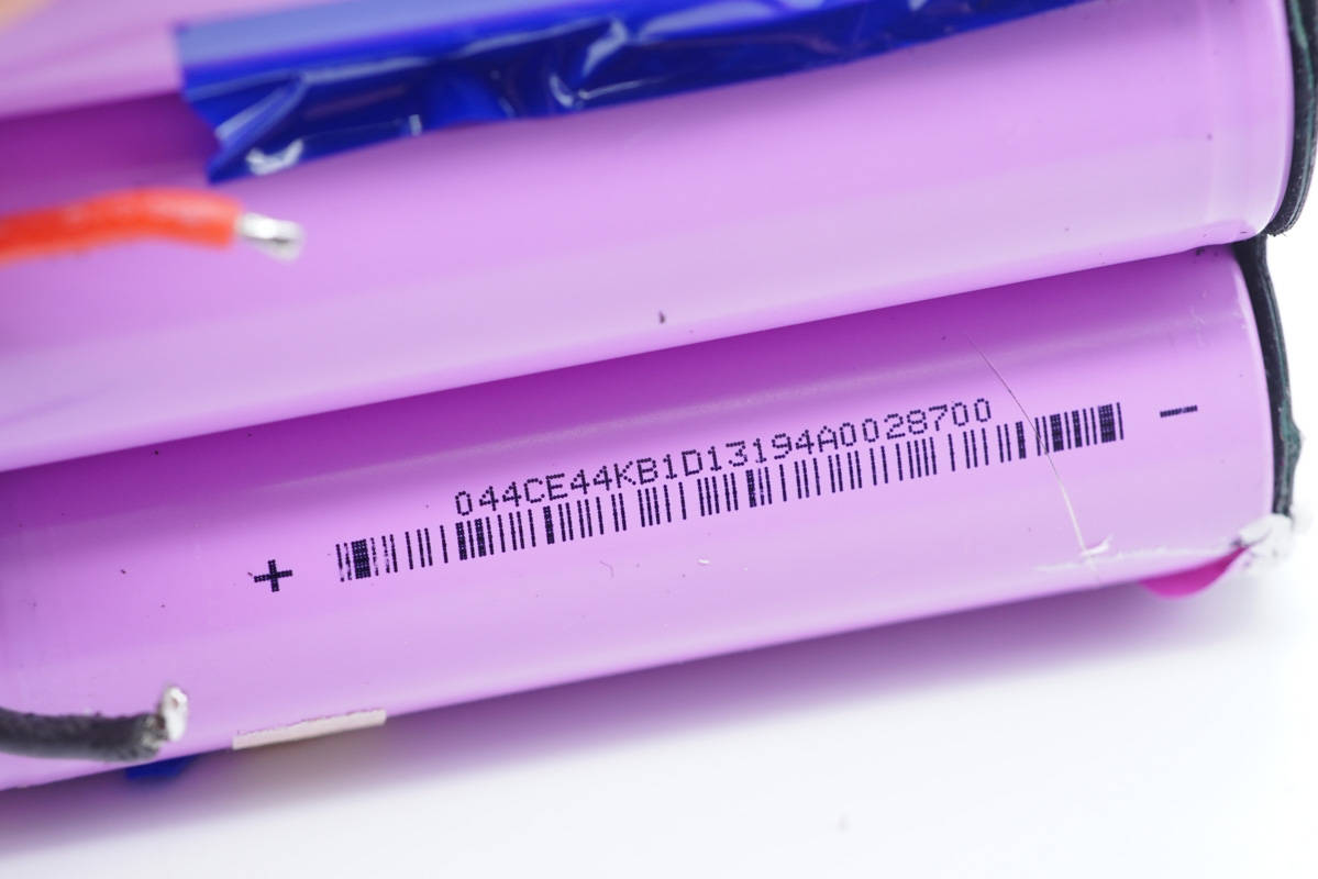

电池丝印特写。

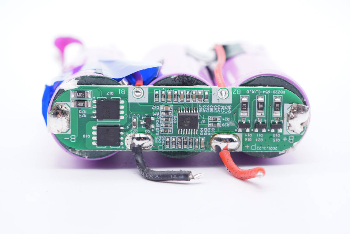

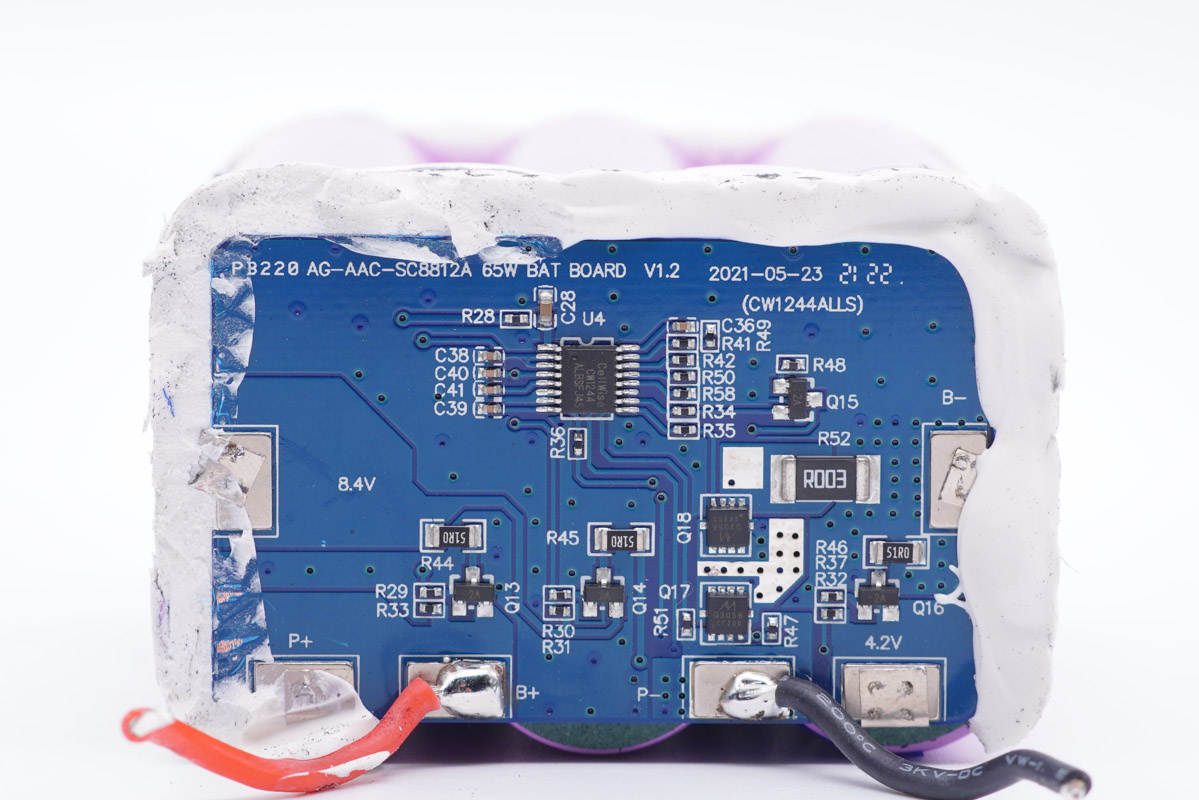

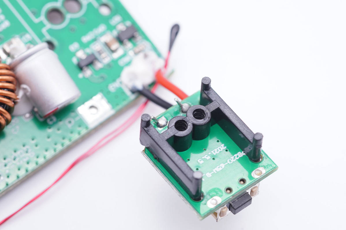

电池组头部也设有PCB板,板子贴有绝缘纸。
小板上设有锂电保护电路。
锂电保护芯片也是采用的赛微CW1244。
两颗锂电保护管,丝印G305E。

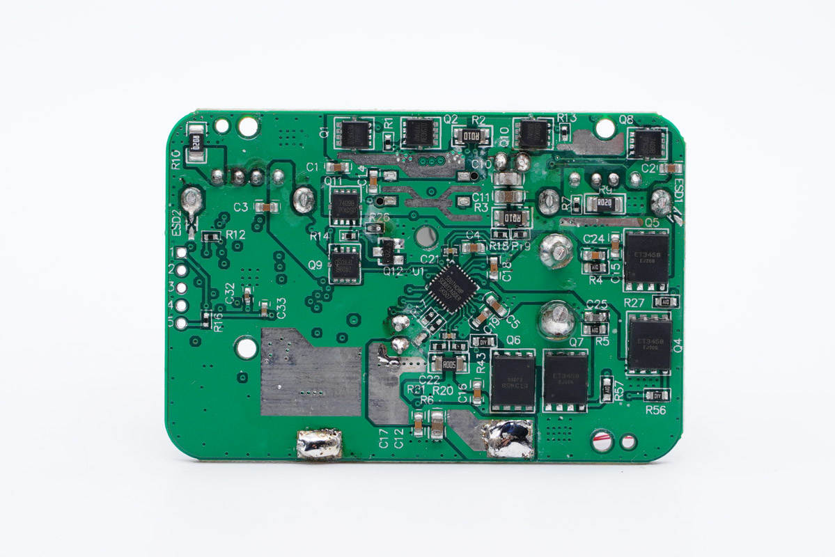

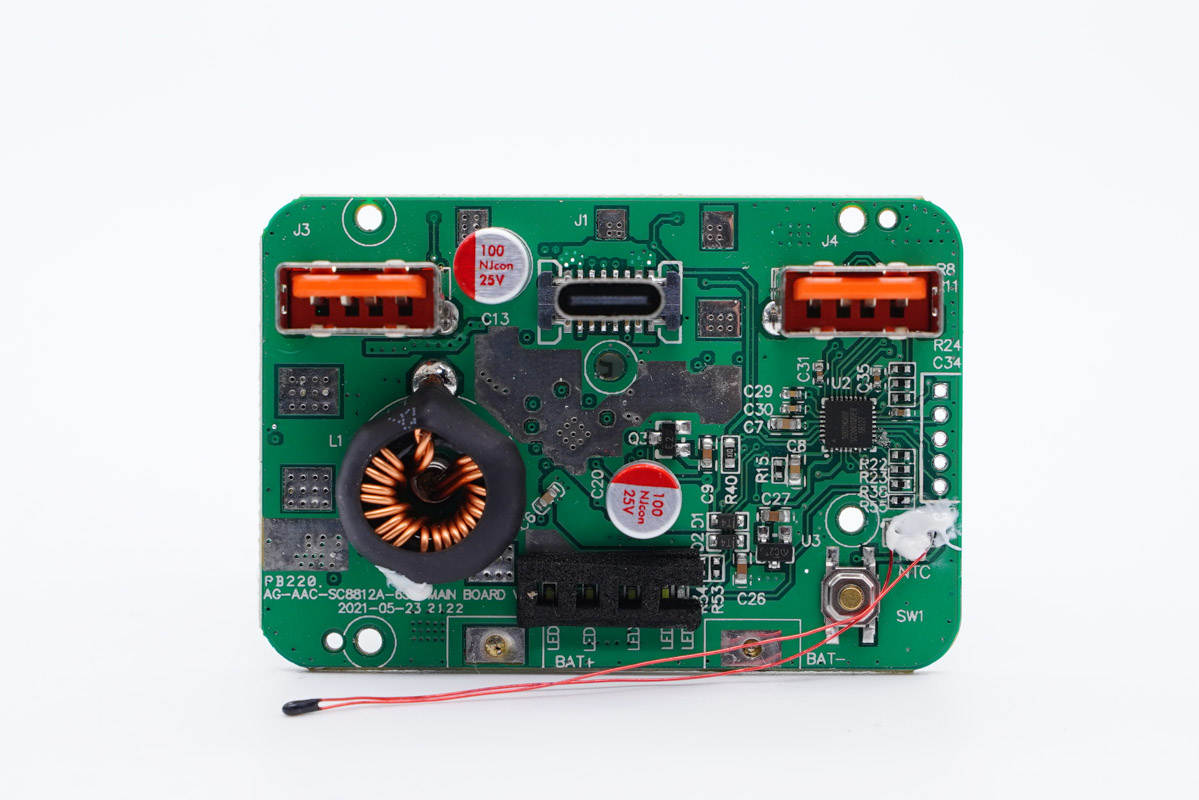

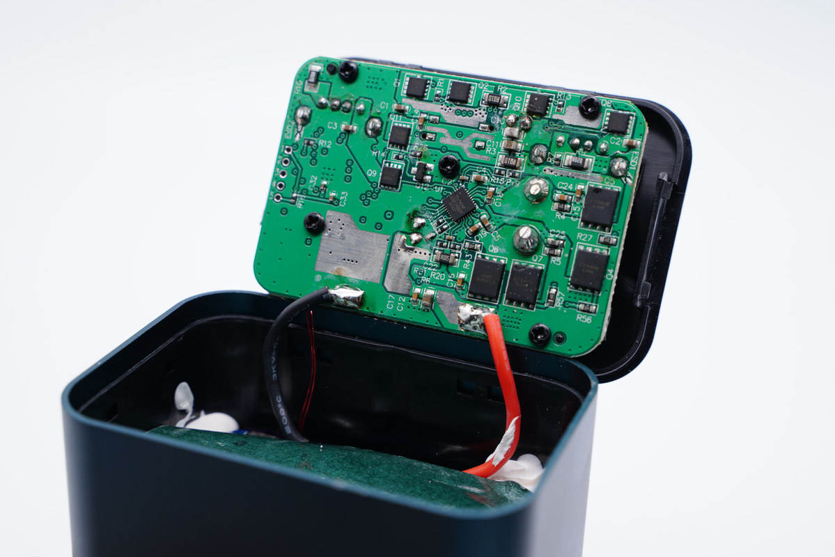

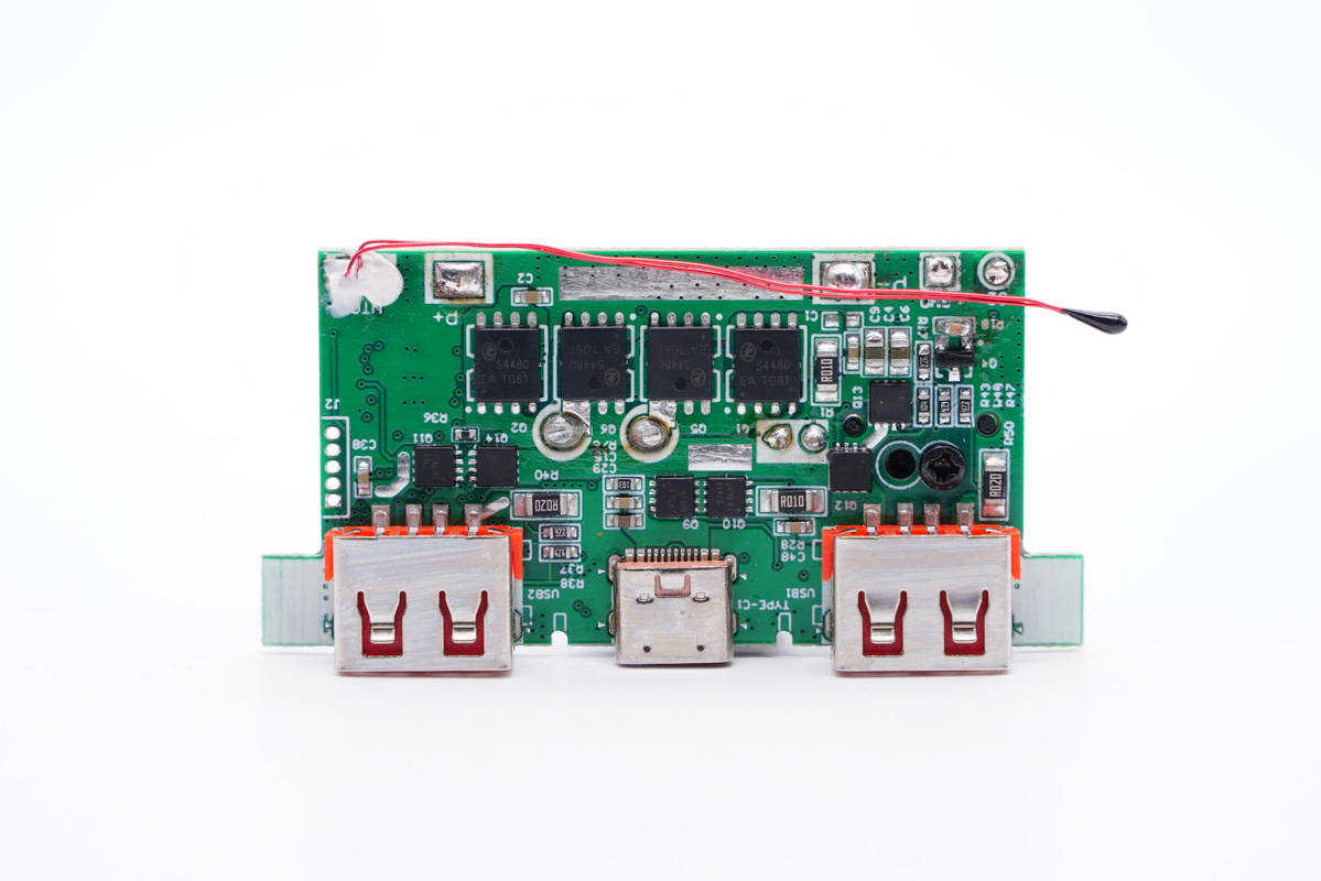

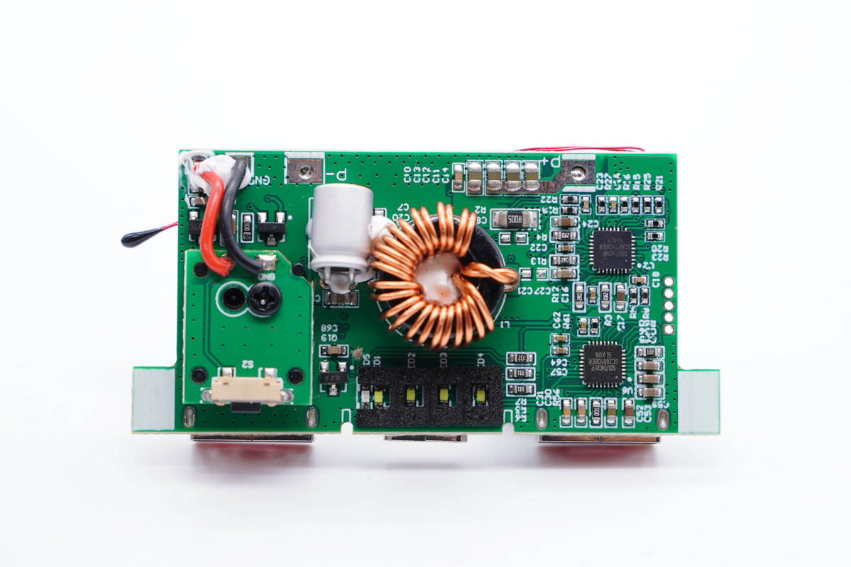

PCB板正面一览,设有热敏电阻、滤波电容、电感等器件,USB母座垂直焊接。

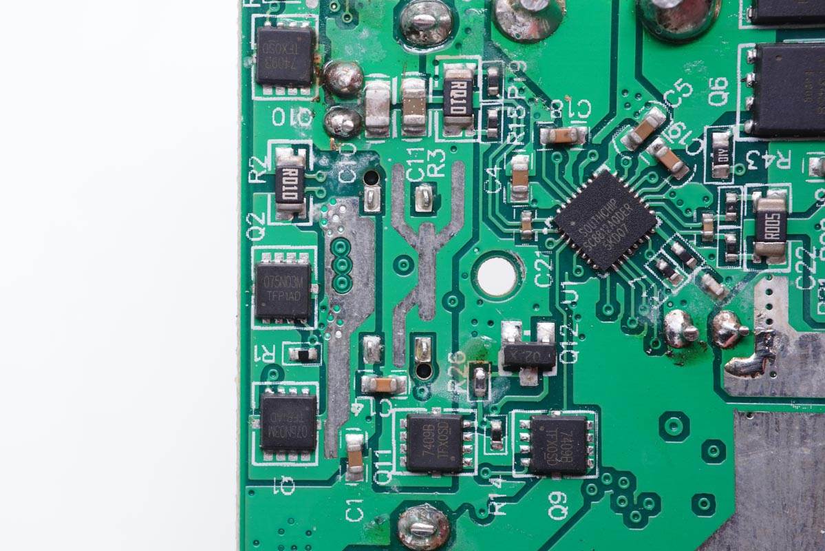

PCB板背面一览,中心是升降压转换器,右下角是搭配的四颗升降压开关管,上方以及左侧设有三组6颗接口保护管。
这款移动电源双向升降压芯片也是采用南芯SC8812。

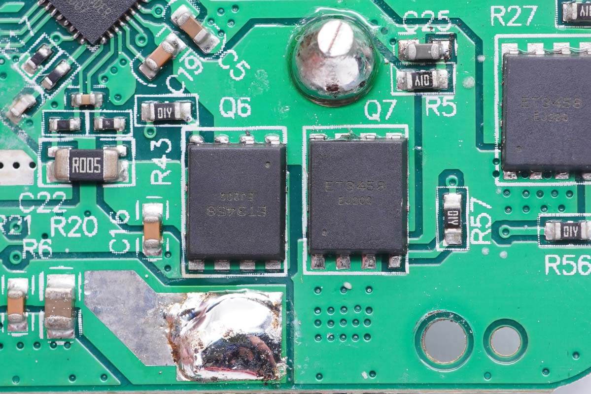

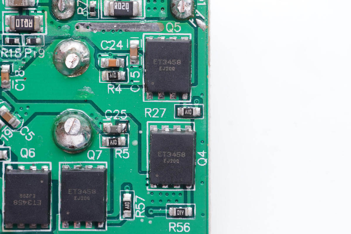

外挂四颗MOS管均为ET3458。
另外两颗特写。

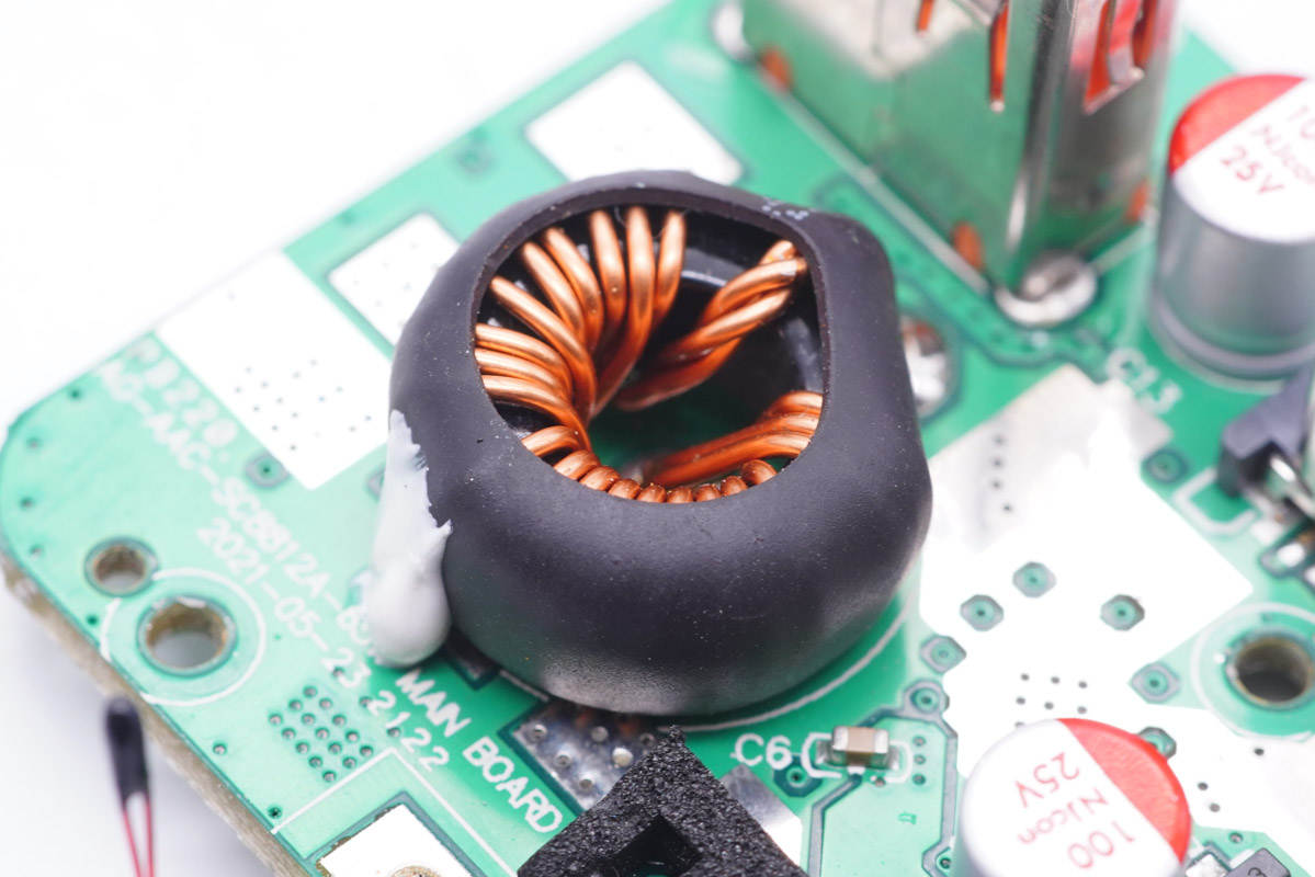

升降压电感外套绝缘管,并打胶加固。

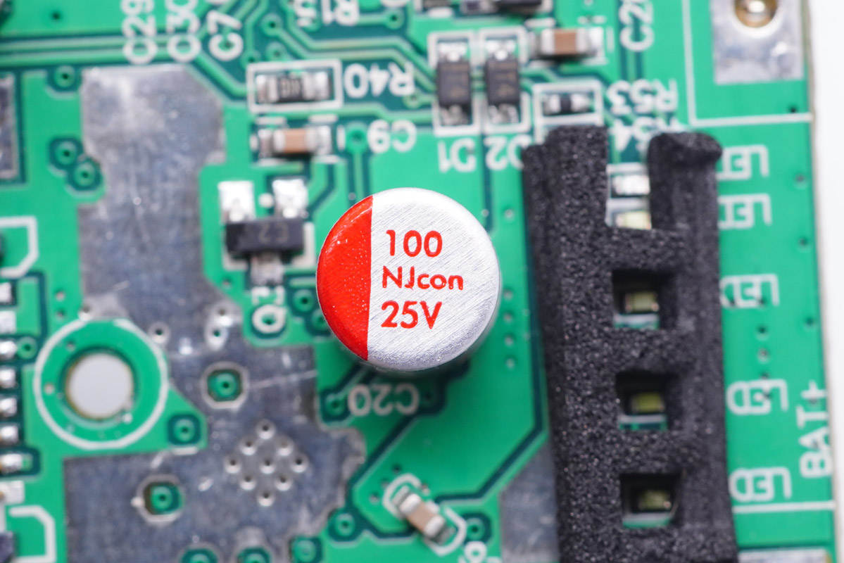

两颗滤波固态电容相同,规格均为25V 100μF。

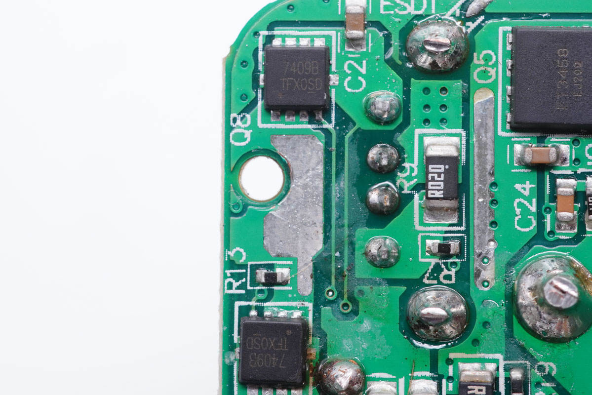

接口保护管特写,两颗均丝印7409B。
另外四颗接口保护管相同,也是丝印7409B。

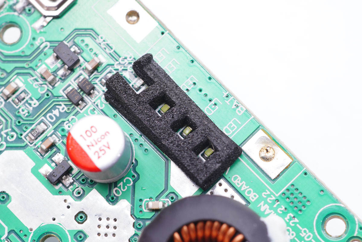

LED指示灯特写。

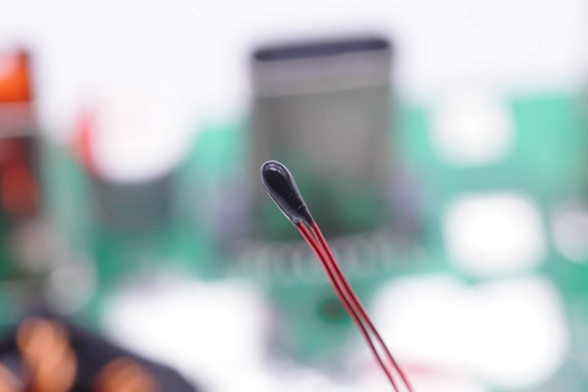

热敏电阻特写。

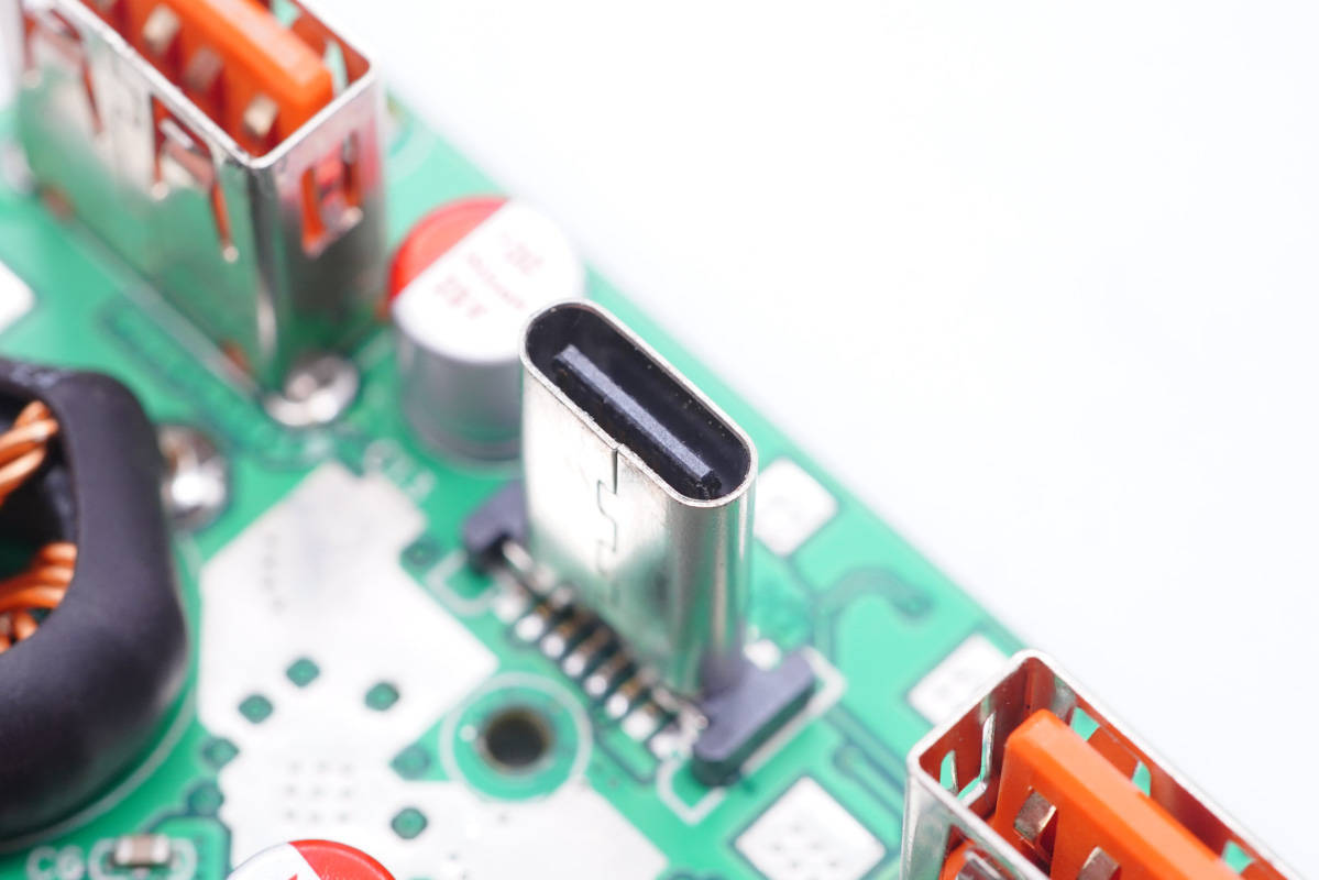

USB-C母座特写。

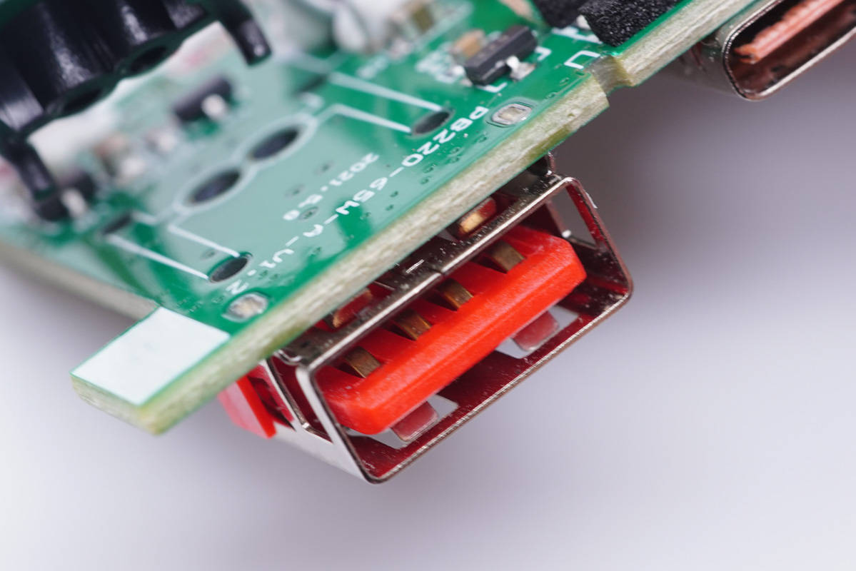

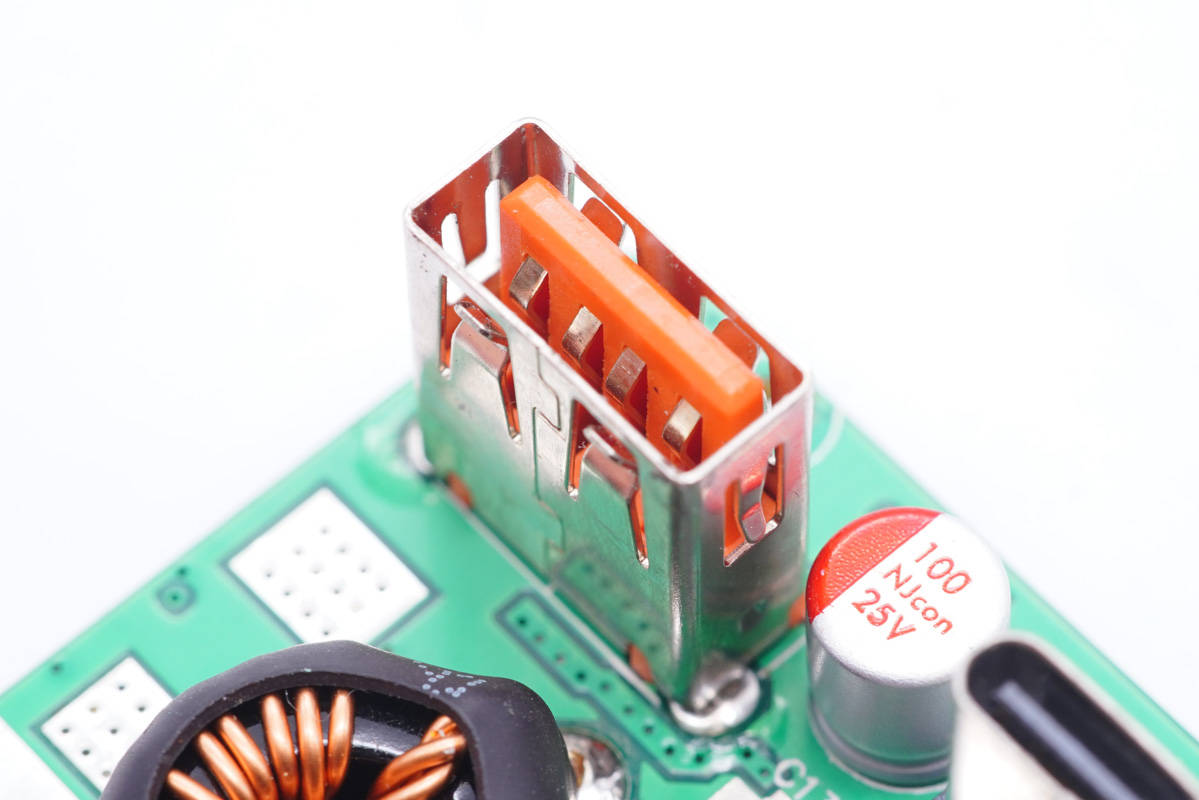

USB-A母座特写。
另一个A口母座特写。
