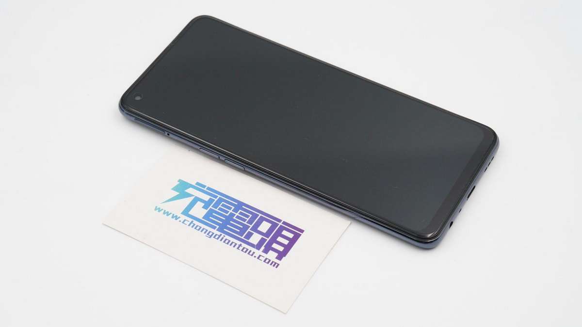

OPPO A74新机采用常规设计,整体板正,采用一块左上角打孔屏,两侧和顶部边框很窄,下巴比较明显。

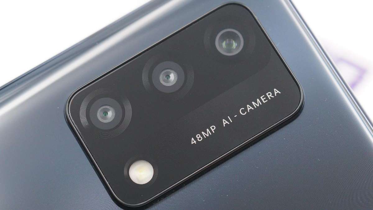

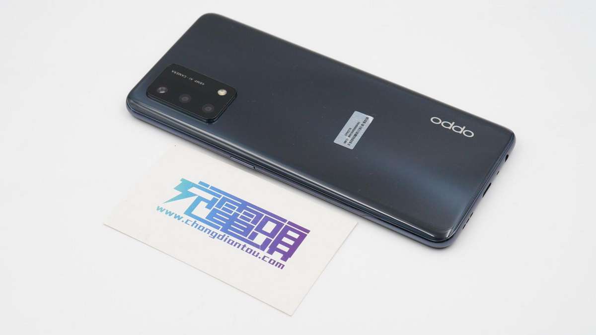

背后设有OPPO品牌以及矩阵三摄,中心处贴有进网许可标签。
矩阵三摄特写。

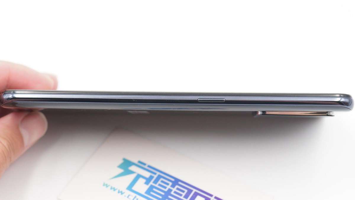

机身一侧只有电源键,和常见的电源音量键同一侧设计不同。

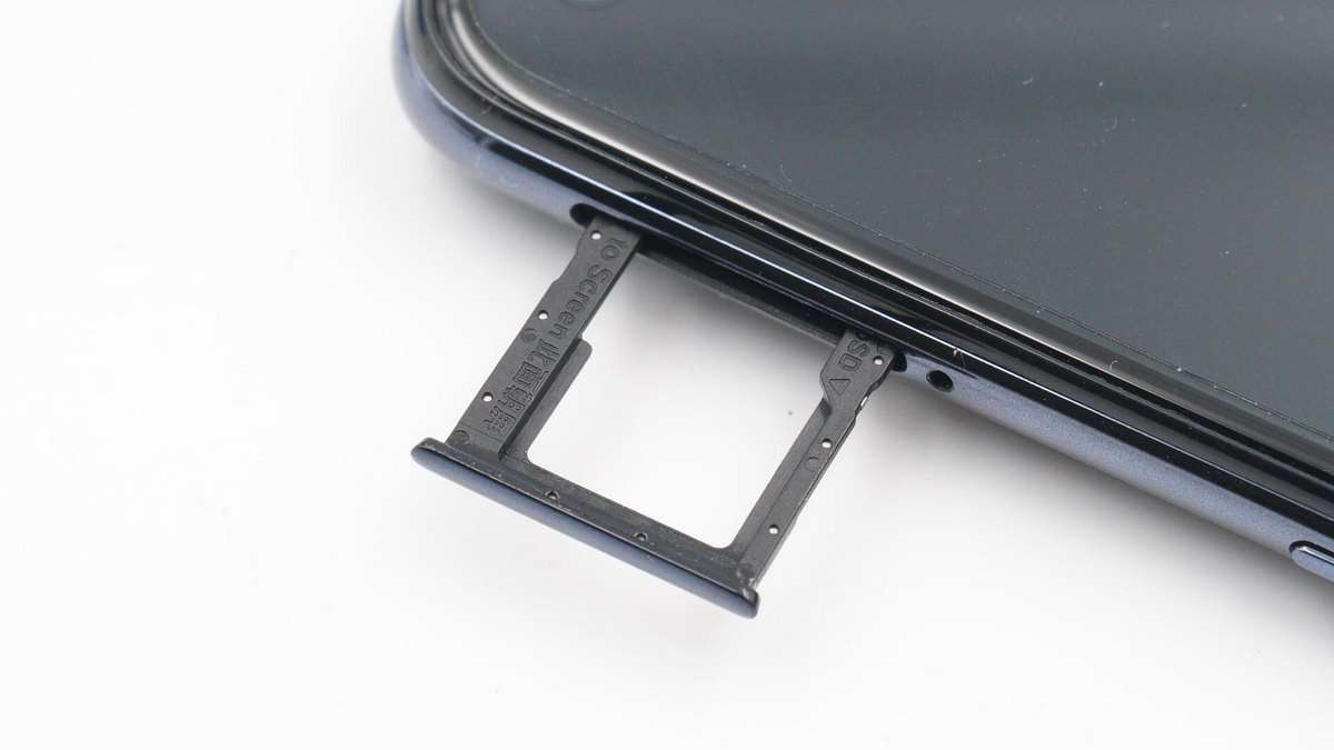

将卡托取出。
卡托最多可以装三张卡。

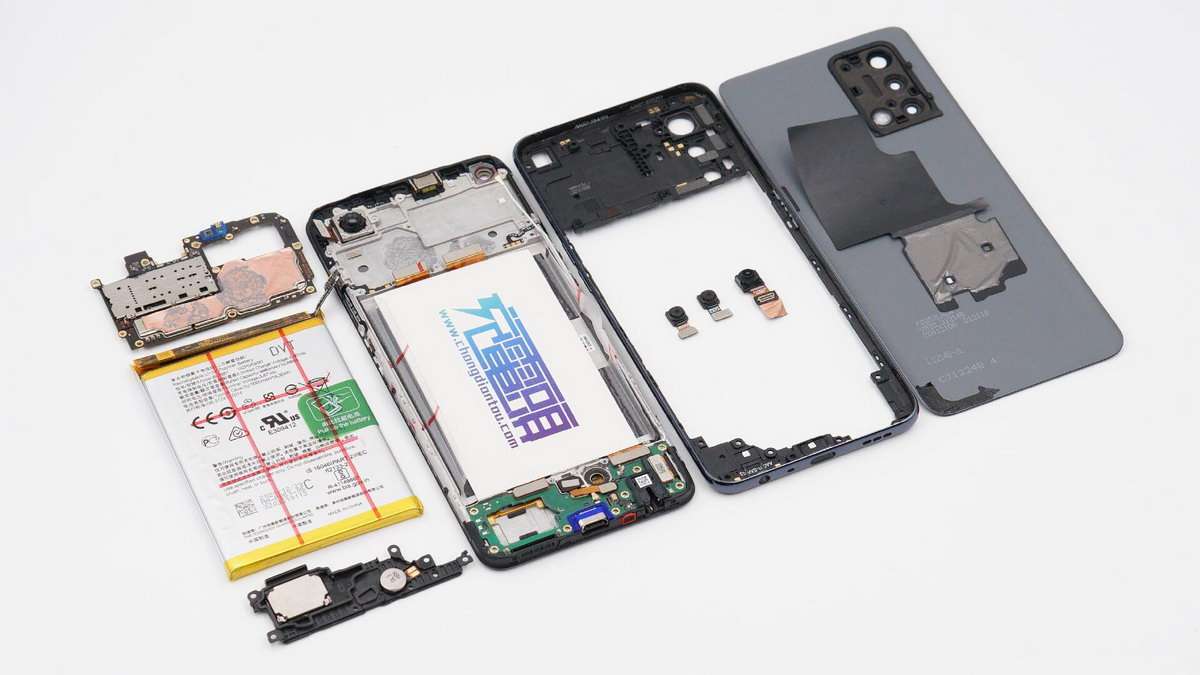

二、OPPO A74手机拆解

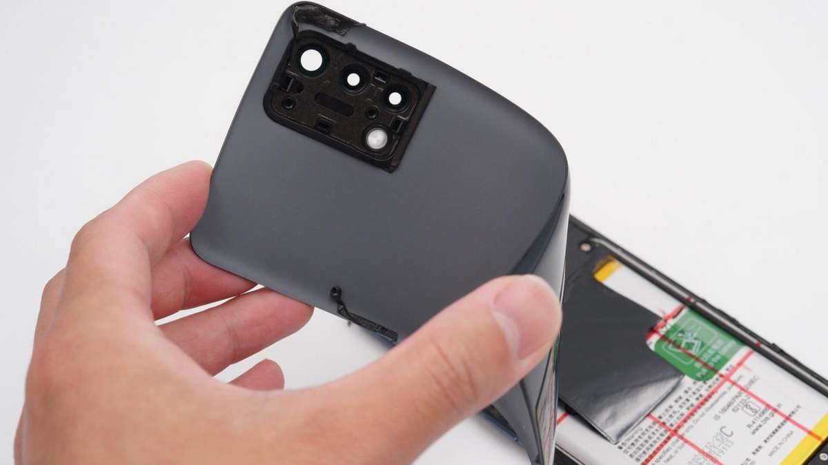

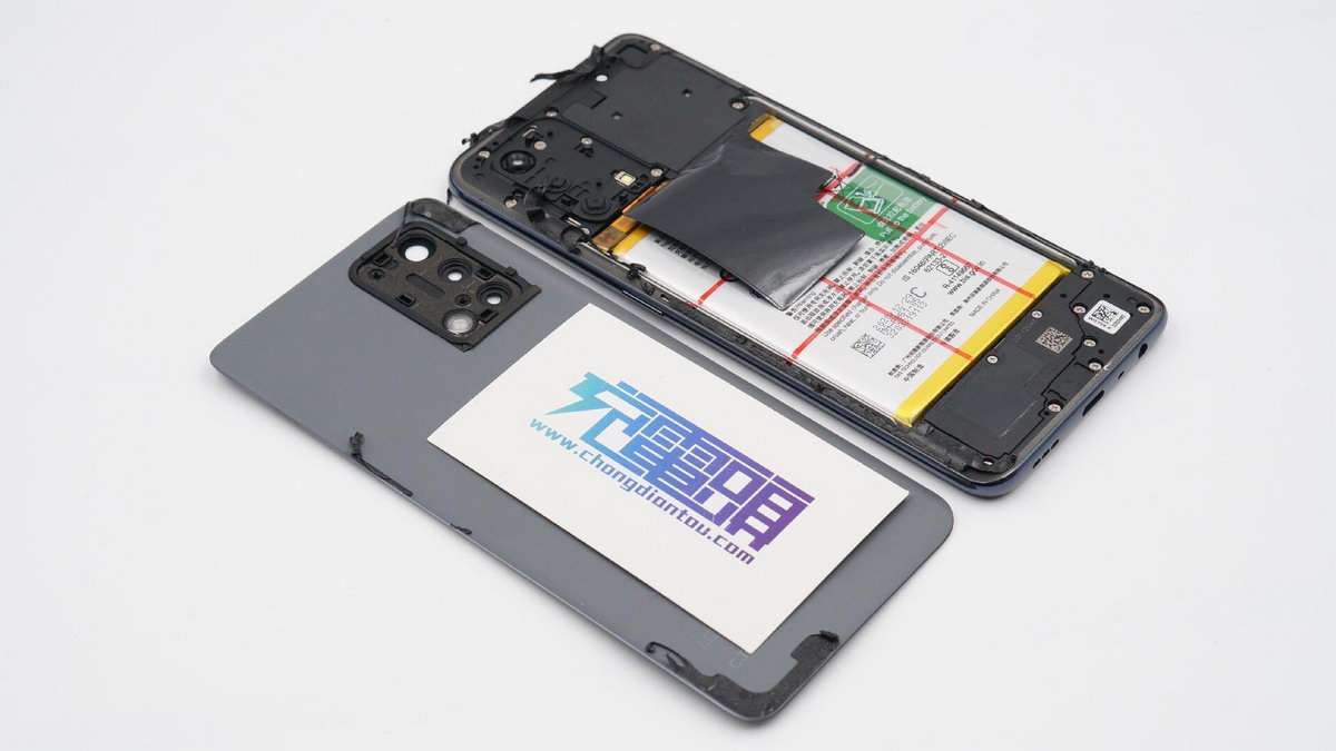

将手机后盖拆开。

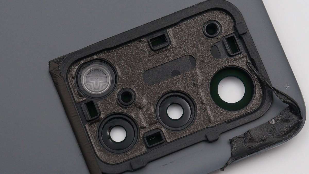

手机后盖是软塑料材质,可进行小幅度弯折。
后盖摄像孔周边贴有防尘保护贴纸。

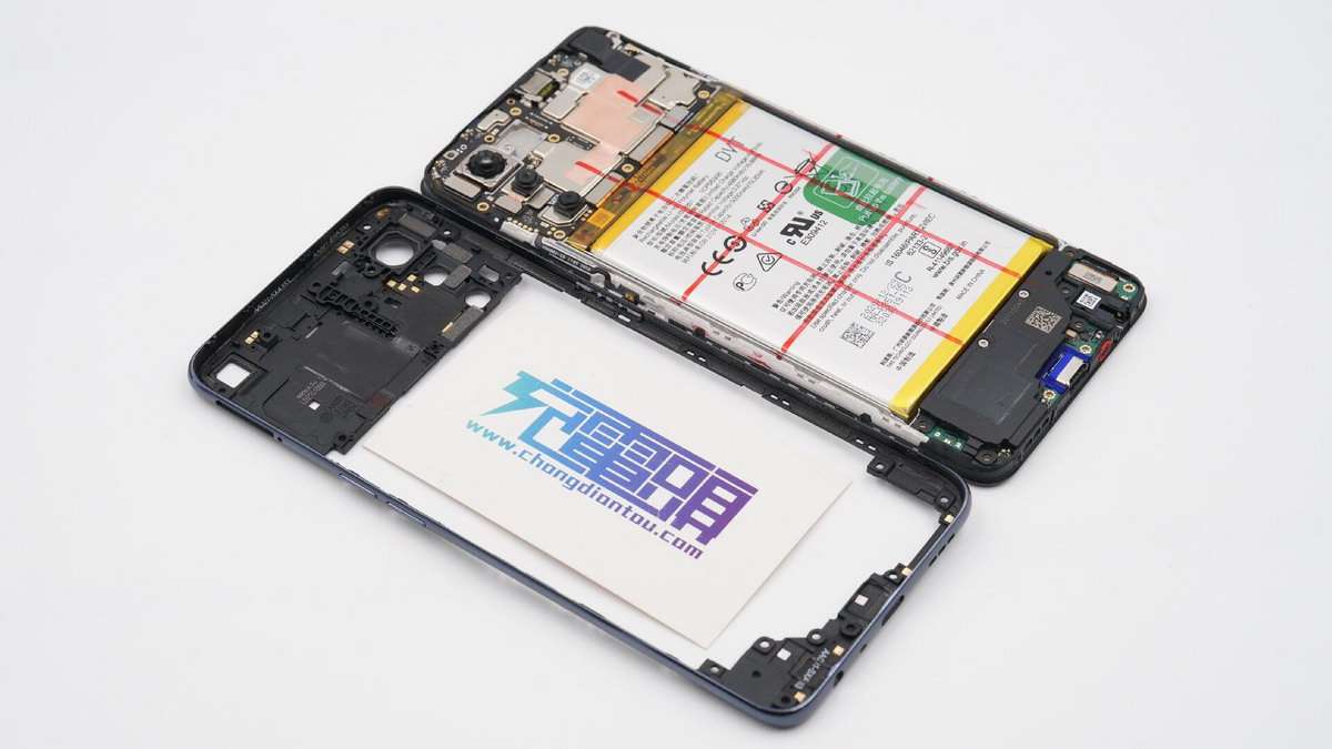

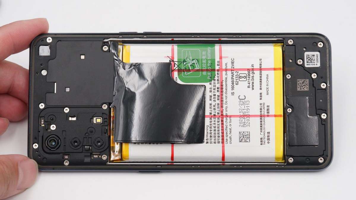

手机背部是经典三段式布局设计,电池上是一张集成NFC的石墨散热膜。

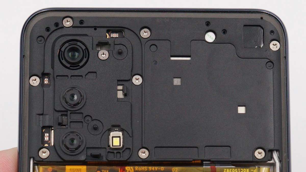

主板上覆盖塑料壳保护,并使用螺丝固定。

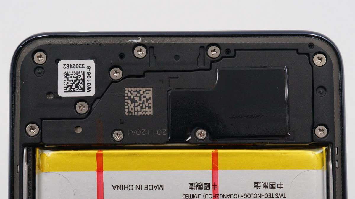

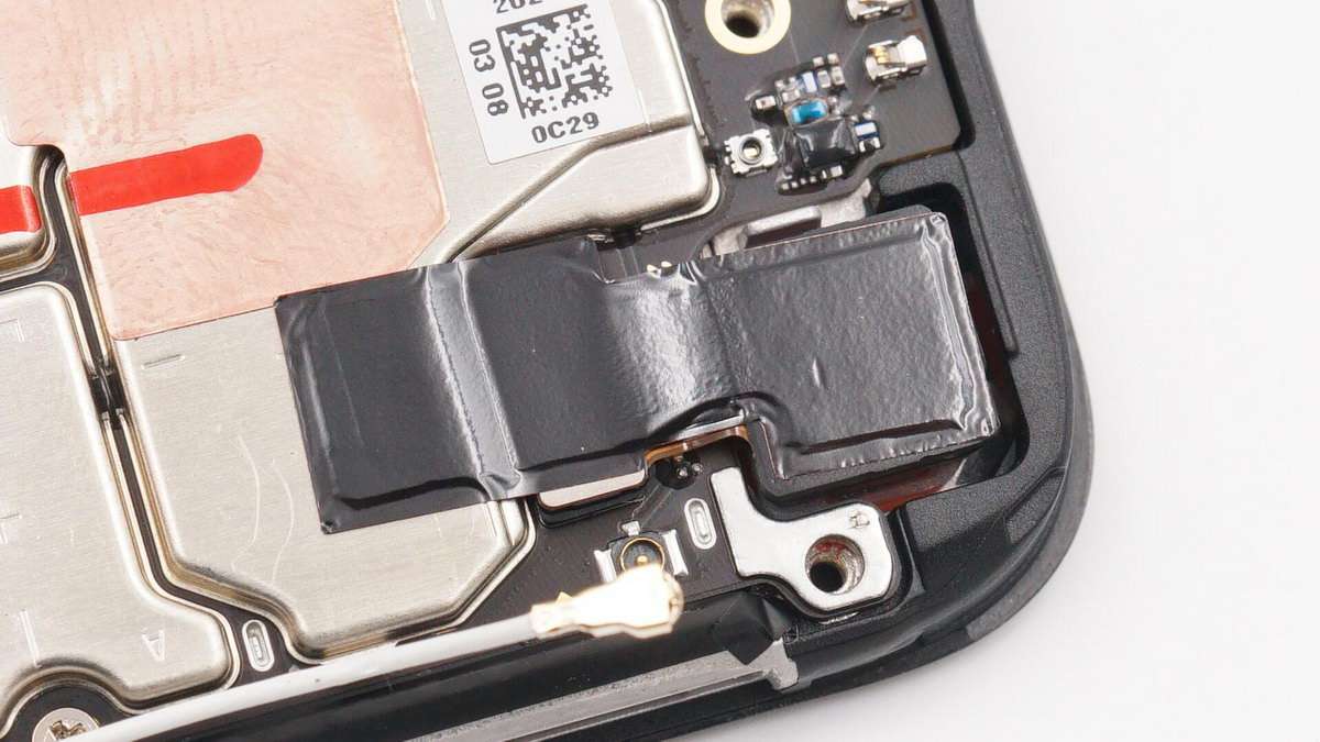

副板上也覆盖塑料壳以及使用螺丝固定,屏蔽罩上贴有散热贴纸。
塑料壳和边框一体式设计,拆掉全部螺丝即可取下。

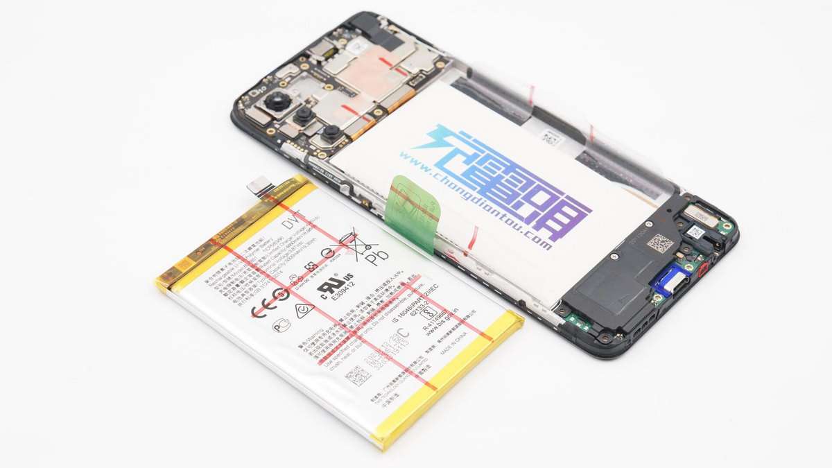

继续将电池拆下。

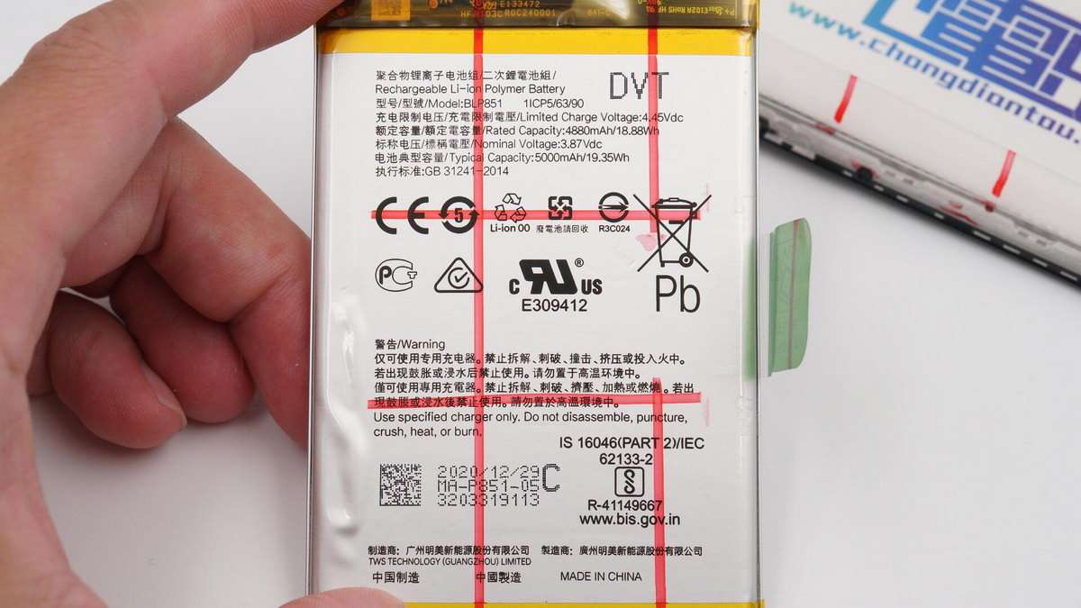

电池一面印有相关参数信息
型号:BLP851
电池典型容量:5000mAh/19.35Wh
额定容量:4880mAh/18.88Wh
标称电压:3.87Vdc
充电限制电压:4.45Vdc
制造商:广州明美新能源股份有限公司
电池通过了CE、PCT认证。

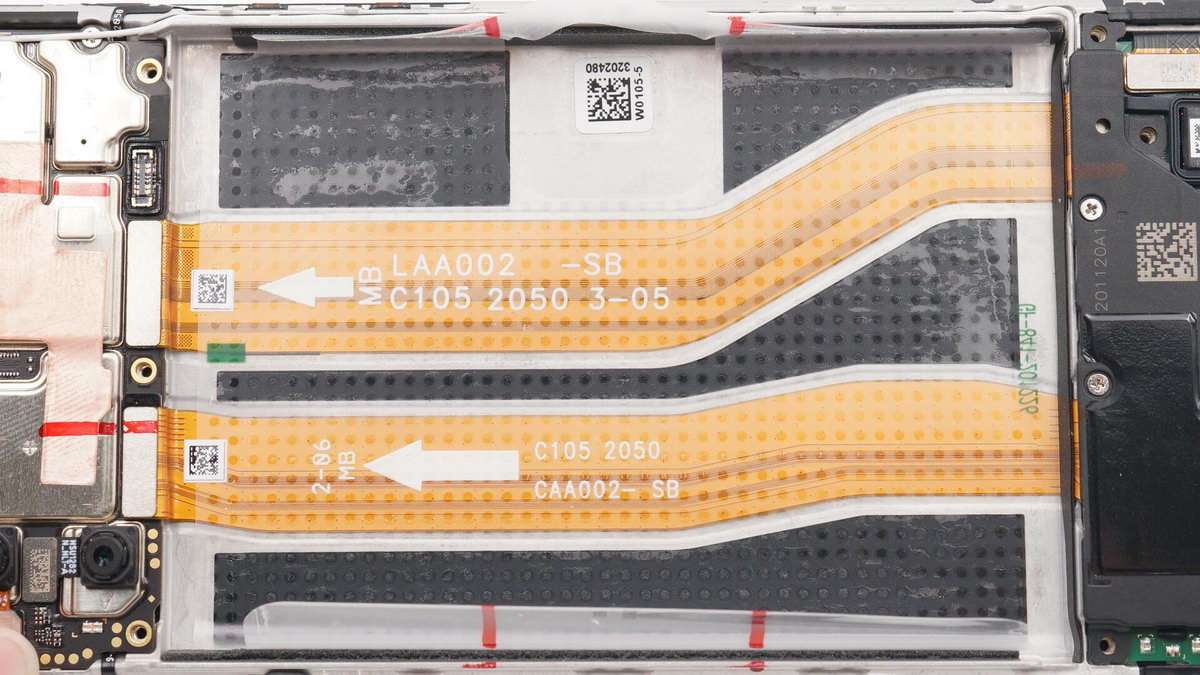

电池下方有两条主副板连接排线。

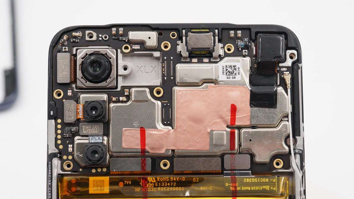

除摄像头外,主板这面绝大部分区域均覆盖屏蔽罩,并贴有散热铜箔。

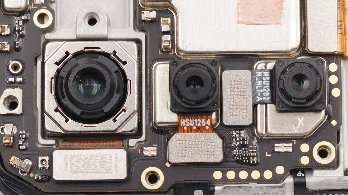

三颗后摄摄像头特写。
前摄背面贴有散热贴纸。
取下主板,下方设有三大支撑槽,将电路部分与其他部分隔离。

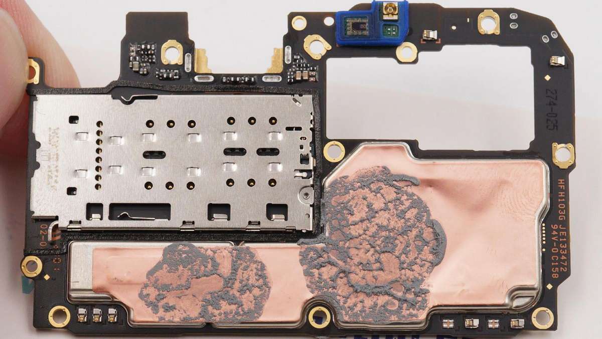

主板另一面屏蔽罩上贴有散热铜箔,此外还有两处涂有导热硅胶将热量传导到中框上散热。

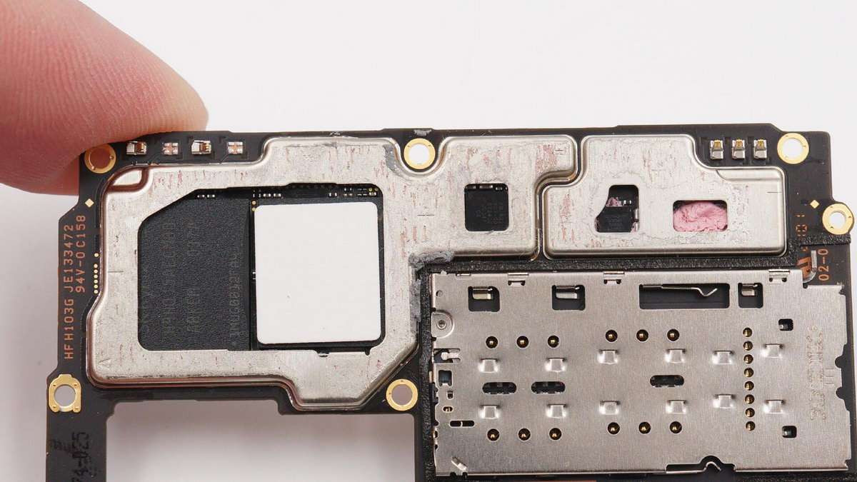

撕掉铜箔,屏蔽罩开孔处理,左侧手机处理器上贴有白色导热垫。

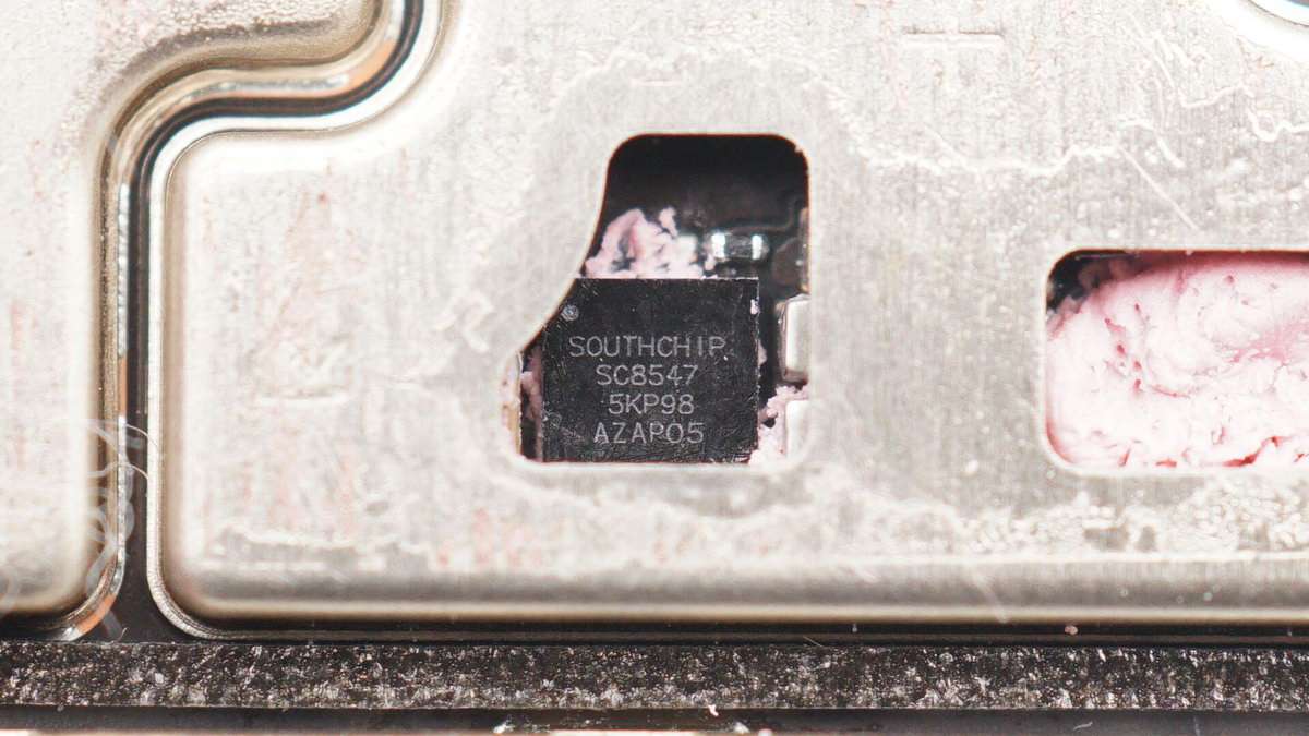

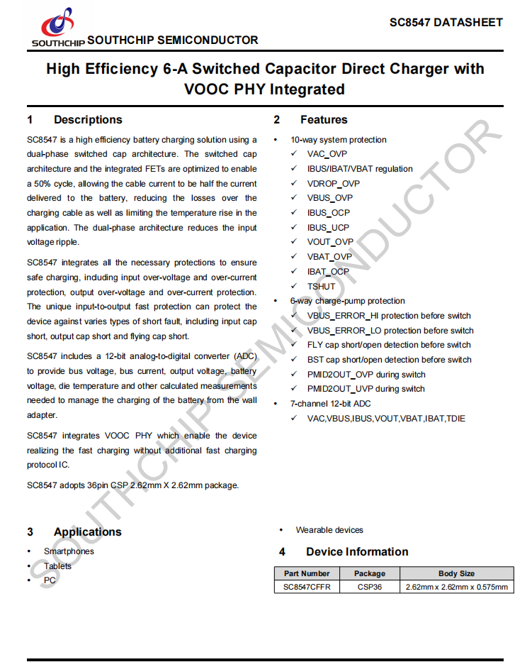

这款手机采用了南芯半导体的SC8547电荷泵快充芯片,超过97%的充电效率,支持33w的超级快充,集成10路系统保护功能,6路电荷泵保护功能,7通道12位ADC,并集成VOOC协议。SC8547采用CSP-36pin,2.62*2.62mm封装,适用于手机,平板电脑以及可穿戴设备等。
据了解,南芯半导体的电荷泵快充芯片目前已经用在了多款品牌手机内,比如小米11青春版,Moto G9 plus,联想拯救者电竞手机2pro,荣耀X20SE等,敬请期待更多拆解报告。
上海南芯半导体科技有限公司于15年底成立,专注于锂电池相关的充电管理、charge pump/DCDC/ACDC功率转换、有线/无线快速充电协议、锂电保护等电源管理领域。南芯拥有一批业界优秀人才,有实力、能力为客户提供高性能、高品质与高经济效益的完整IC系统解决方案。
从国内首款高压电荷泵IC——SC8551开始,南芯陆续推出SC854x以及各种不同拓扑架构的电荷泵产品。近期,南芯宣布推出单芯片120W超高压电荷泵充电产品——SC8571,满足了电荷泵领域对于超大功率芯片的需求,同时这款芯片将会再一次实现国产同类产品率先量产。南芯无疑已成为国产电荷泵快充方案顶级玩家!
据充电头网了解,除手机内的电荷泵快充芯片外,南芯半导体的快充方案广泛应用在充电器、无线充、车充、充电宝、储能电源等各个方面,并被立讯精密65W 1A1C氮化镓快充、华为66W超级快充车充、华为50W超级快充无线车充、紫米20号200W PD快充移动电源、小米20000mAh移动电源 50W超级闪充版、三星10000mAh 25W PD快充移动电源、公牛600W户外移动电源、安克PowerHouse II 400户外电源等知名品牌的数十款产品采用。

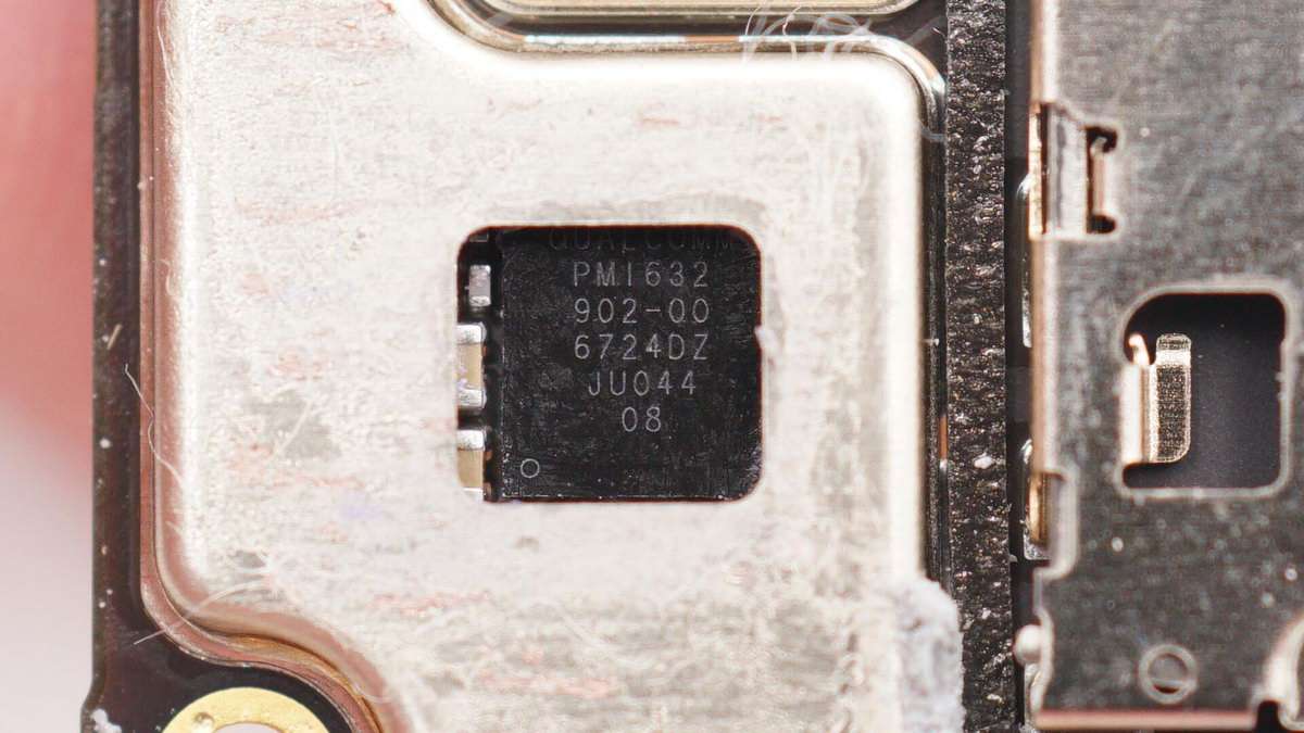

丝印PMI632的PMIC。

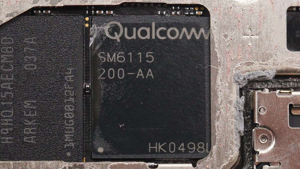

手机处理器芯片来自高通,骁龙662 8核处理器。
手机存储芯片特写,海力士H9HQ15AECMBD,128GB UFS闪存+6GB LPDDR4x内存。
这款OPPO A74新机首发在海外,机子内置5000mAh大容量电池以及支持33W超级快充,轻松满足用户日常使用需求,解决用电充电焦虑。其它方面的配置也都不错,若有小伙伴身处海外,正好近期又想换手机或送长辈礼物,这款手机的两个版本都值得考虑。
充电头网通过拆解了解到,这款手机的电池由广州明美新能源生产,通过了CE、PCT认证。此外通过拆解观察主板发现,手机快充方案采用的是南芯半导体电荷泵IC SC8547,支持33W超级快充。采用高通骁龙662,8核处理器以及海力士6+128GB存储方案。
