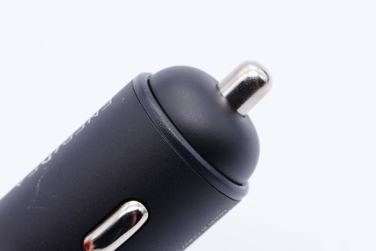

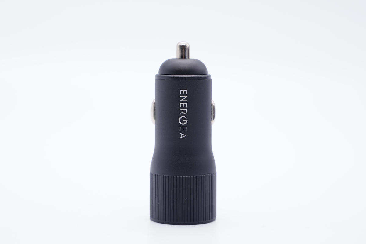

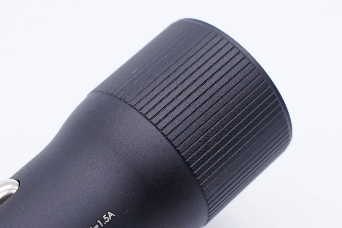

车充主体外壳为铝合金材质,正极端外壳圆帽盖设计,圆柱机身壳上印有JOYROOM品牌。

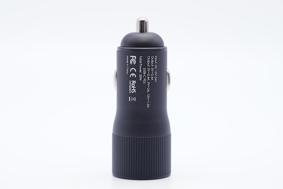

背面印有车充参数信息。
输入:DC 12-24V
USB-A输出:5V2.4A
USB-C输出:5V2.4A、9V2A、12V1.5A
总输出:30W

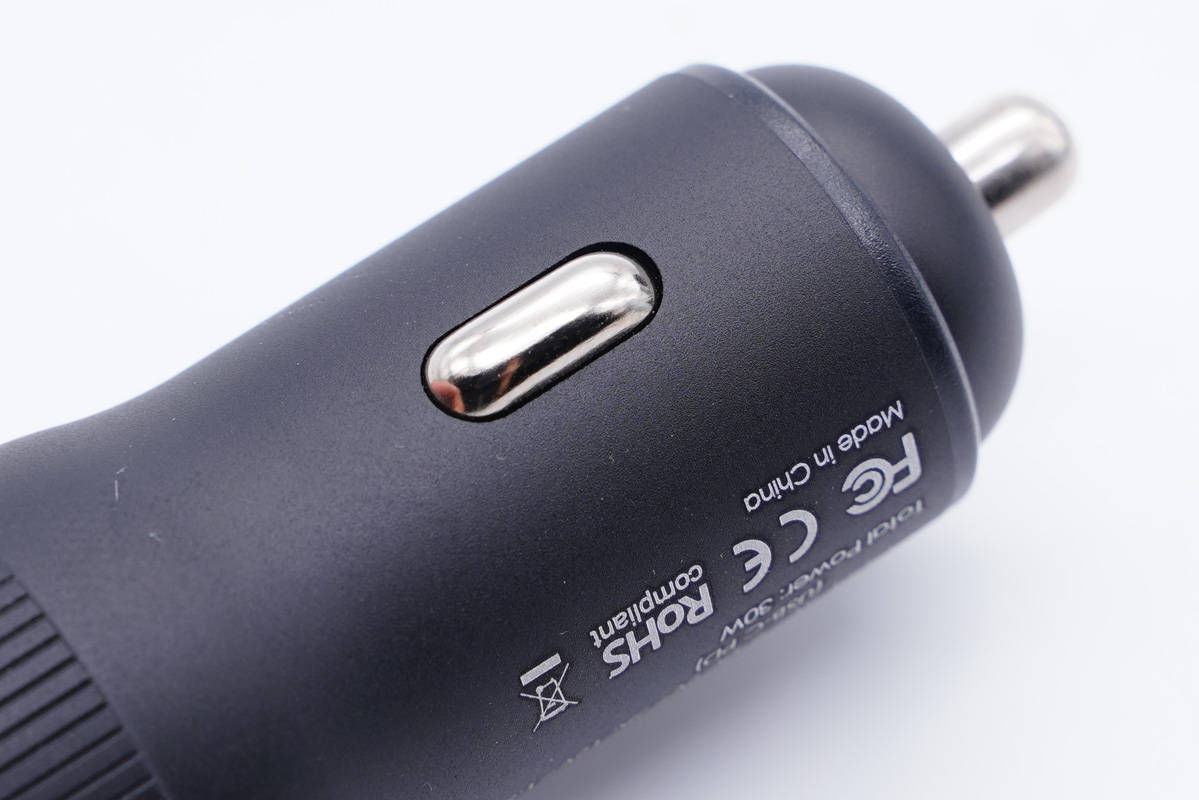

车充已经通过了CE认证、FCC认证、RoHS认证。
正负极外壳间设有绝缘塑料环隔离。
负极弹片特写。
机身壳靠近顶部处设有凹槽,增加美观和手感。

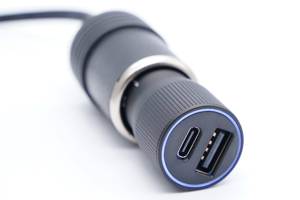

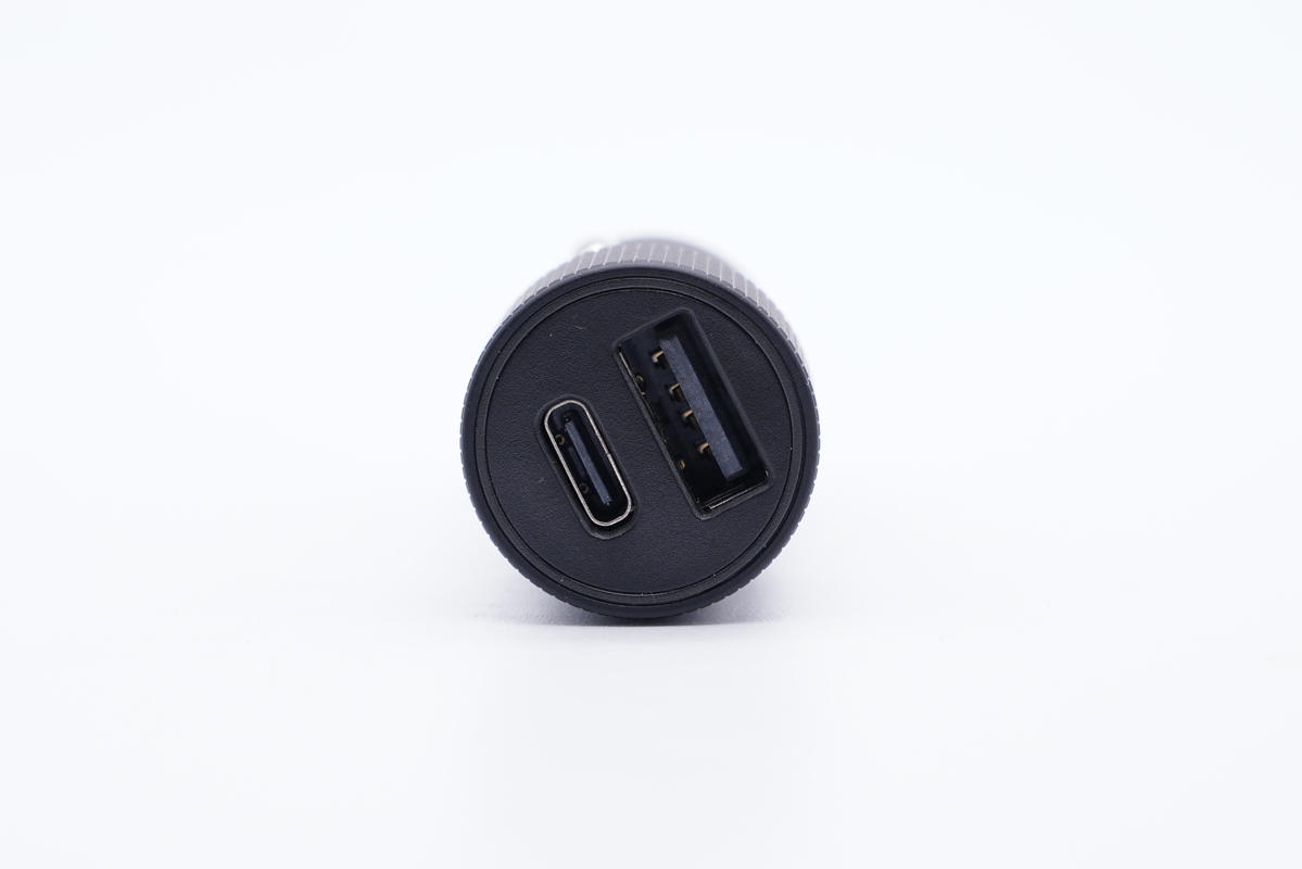

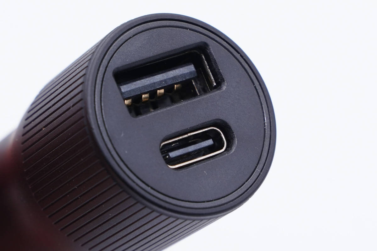

顶面配有1A1C接口,均为黑色胶芯。
顶面边缘还设有导光圈。

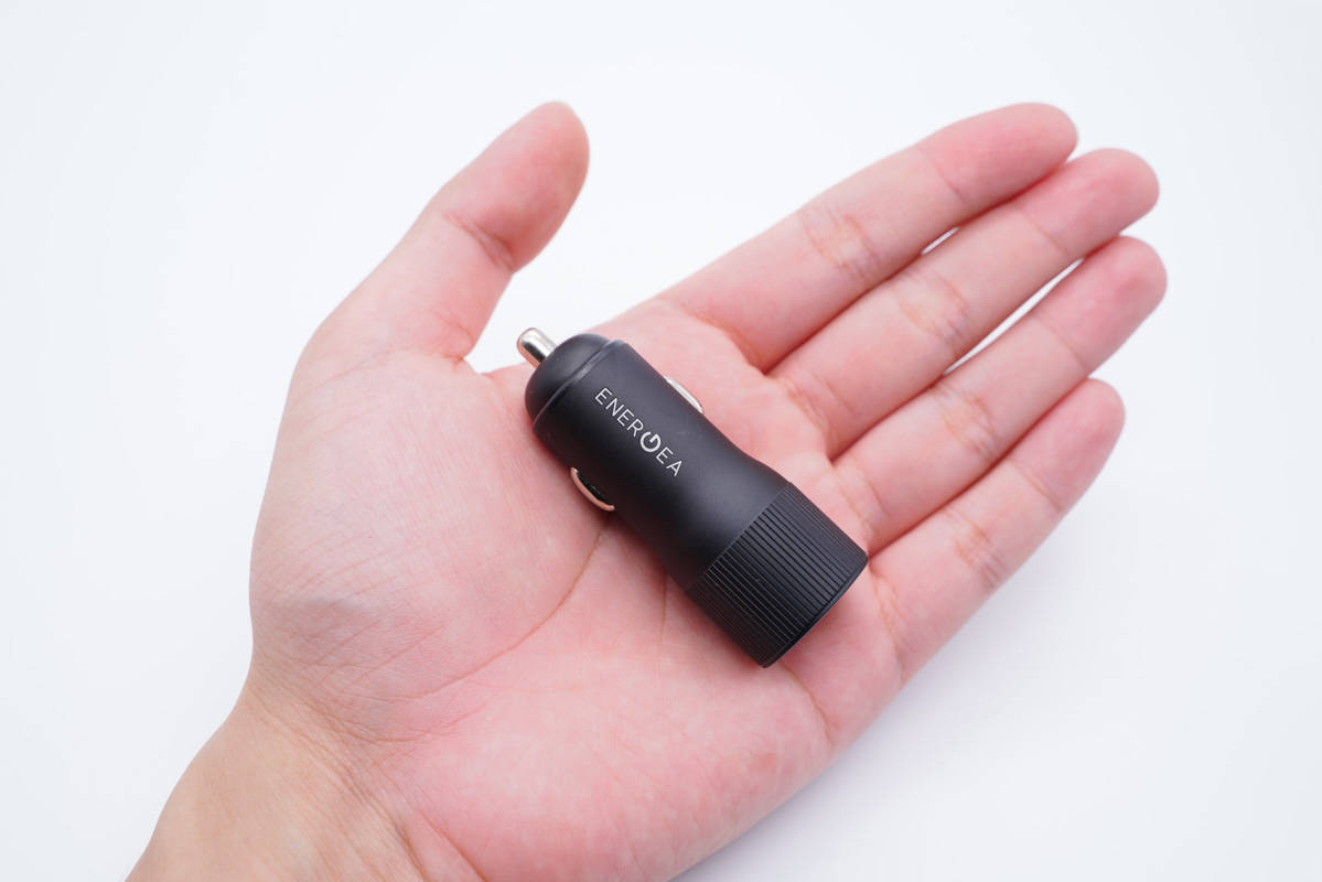

车充拿在手上的直观感受,十分的小巧。

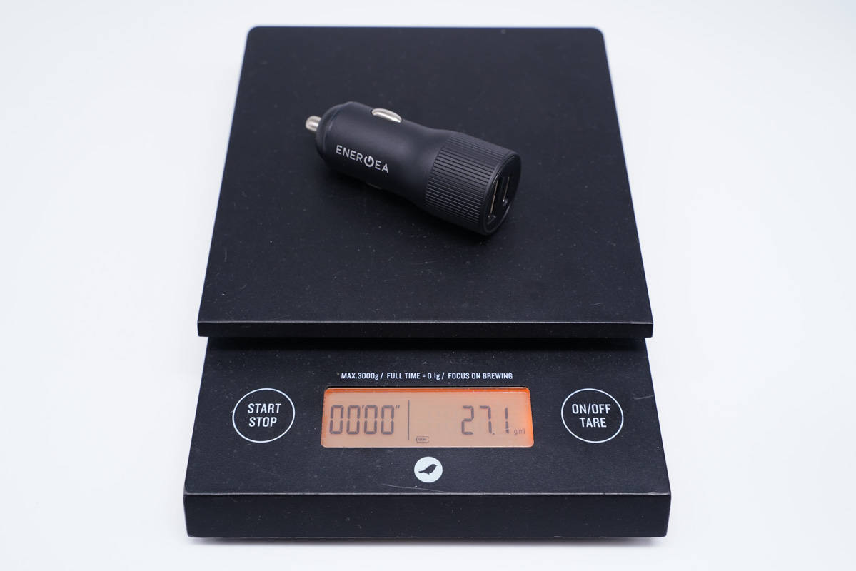

净重约为27g。
接通电源,导光圈亮蓝光。

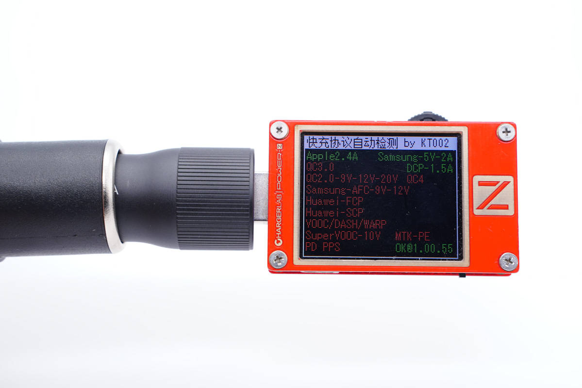

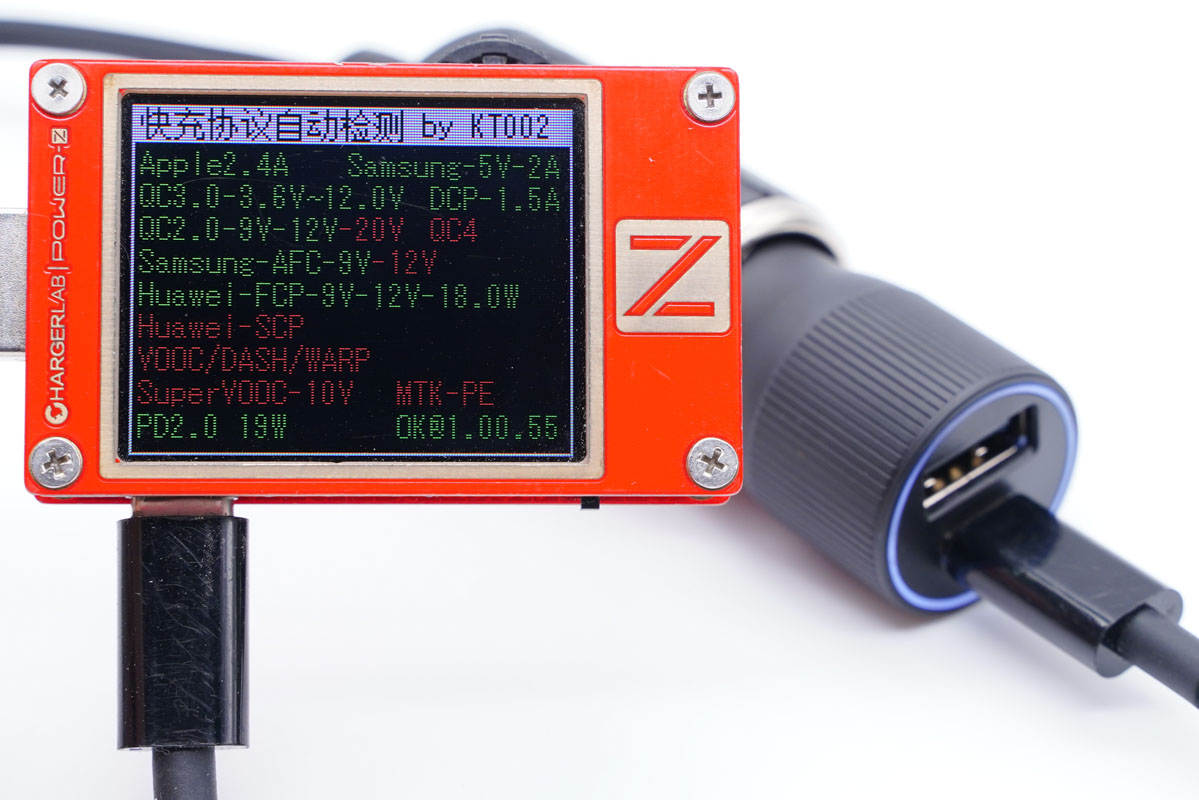

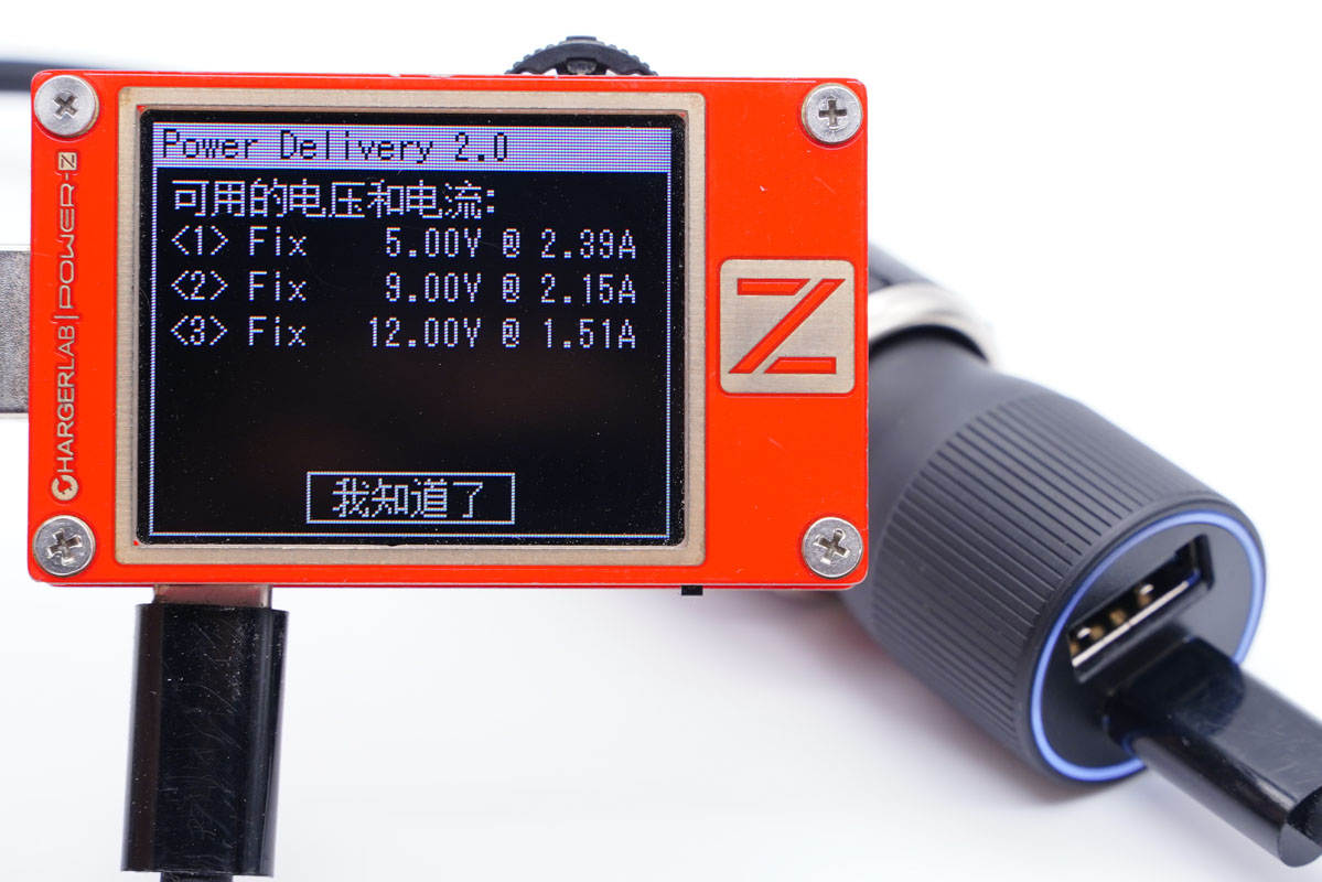

使用ChargerLAB POWER-Z KT002测得USB-A口支持Apple 2.4A、Samsung 5V2A、DCP协议。
另外使用KT002测得USB-C口支持Apple 2.4A、Samsung 5V2A、DCP协议,以及QC2.0/3.0、AFC、FCP、PD2.0快充协议。
此外还具备5V2.39A、9V2.15A、12V1.51A三组固定电压档位。

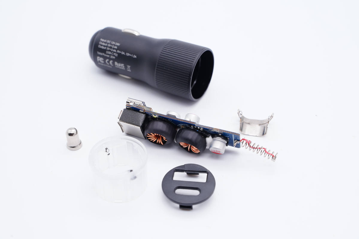

二、ENERGEA 30W快充车充拆解

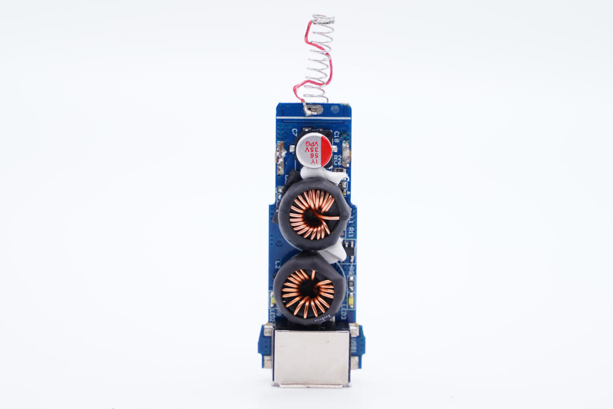

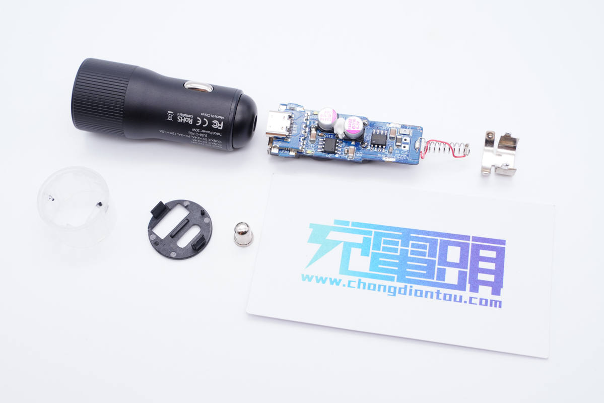

顶部塑料板采用卡扣固定,拆掉即可将车充PCB板取出。

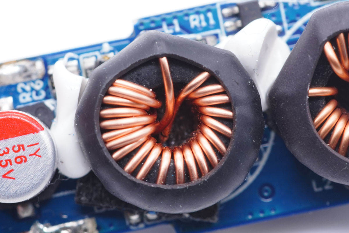

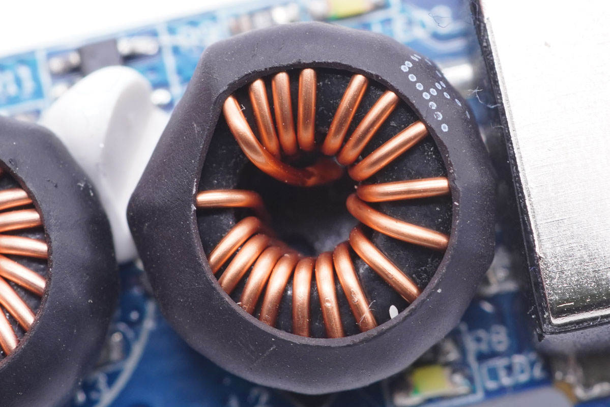

小板一面设有输入滤波电容、两颗降压电感,电感外套绝缘管并打胶加固,USB-A母座做了防尘设计。
另一面设有两颗降压芯片、两颗滤波电容,分别用于两路降压输出滤波。

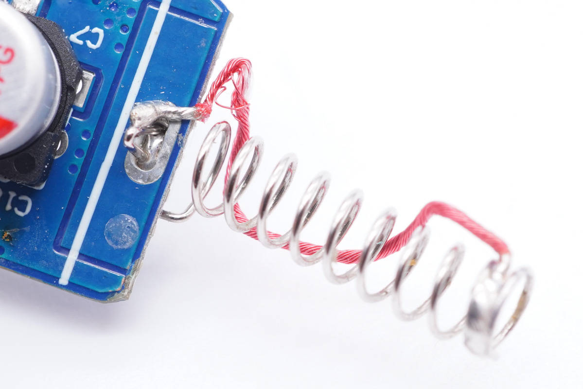

正极弹簧焊接一根红色导线降低电阻。

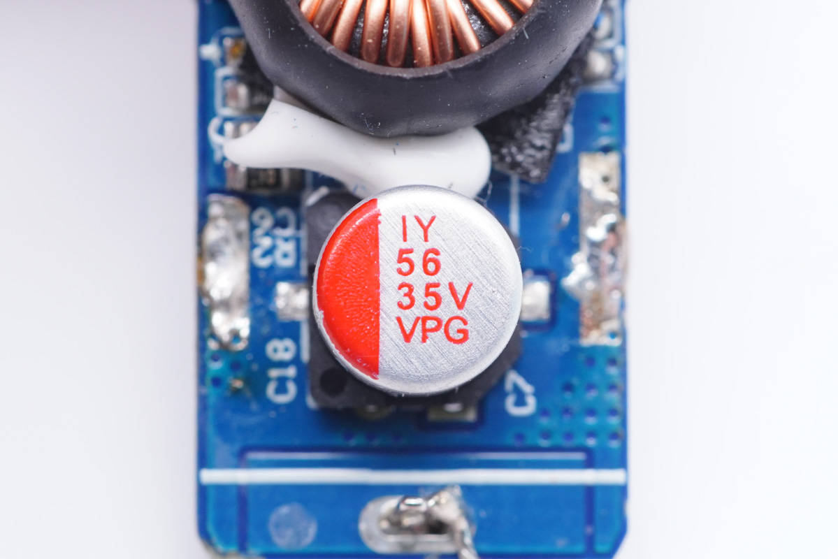

输入滤波固态电容特写,规格为35V 56μF。

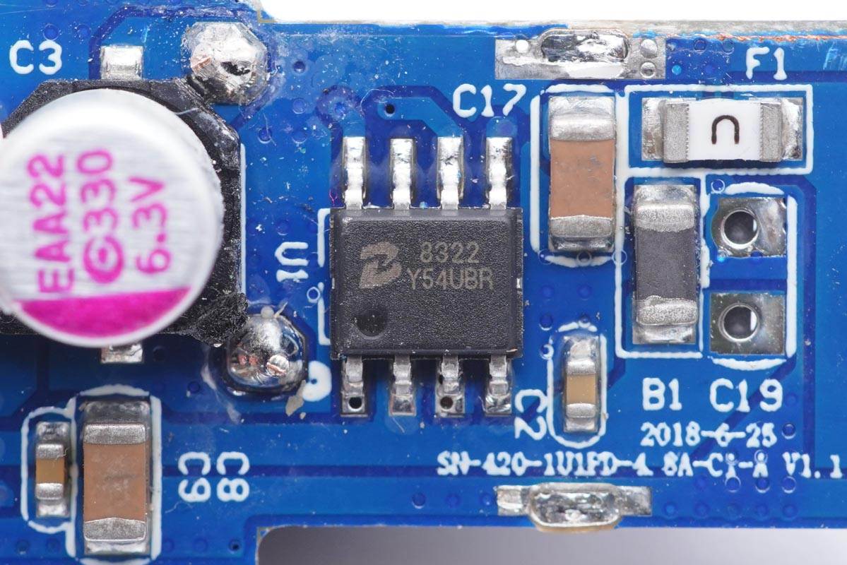

USB-A口采用宝砾微PL8322降压5V输出。这是一款36V耐压,3.1A输出同步整流降压转换器,支持可编程的软启动,限流,线损补偿。开关频率100KHz,支持逐周期电流限制,采用ESOP8封装,适用于车载充电器,充电器等。
降压电感特写。

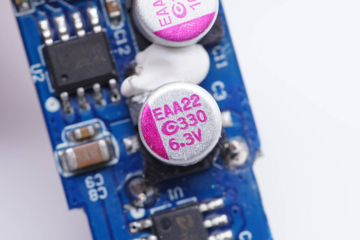

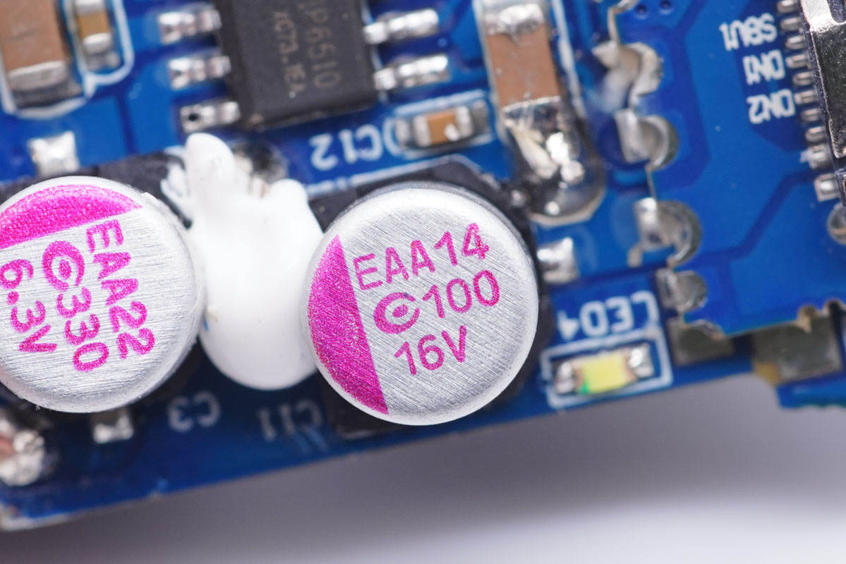

输出滤波固态电容来自钰邦,规格为6.3V 330μF。

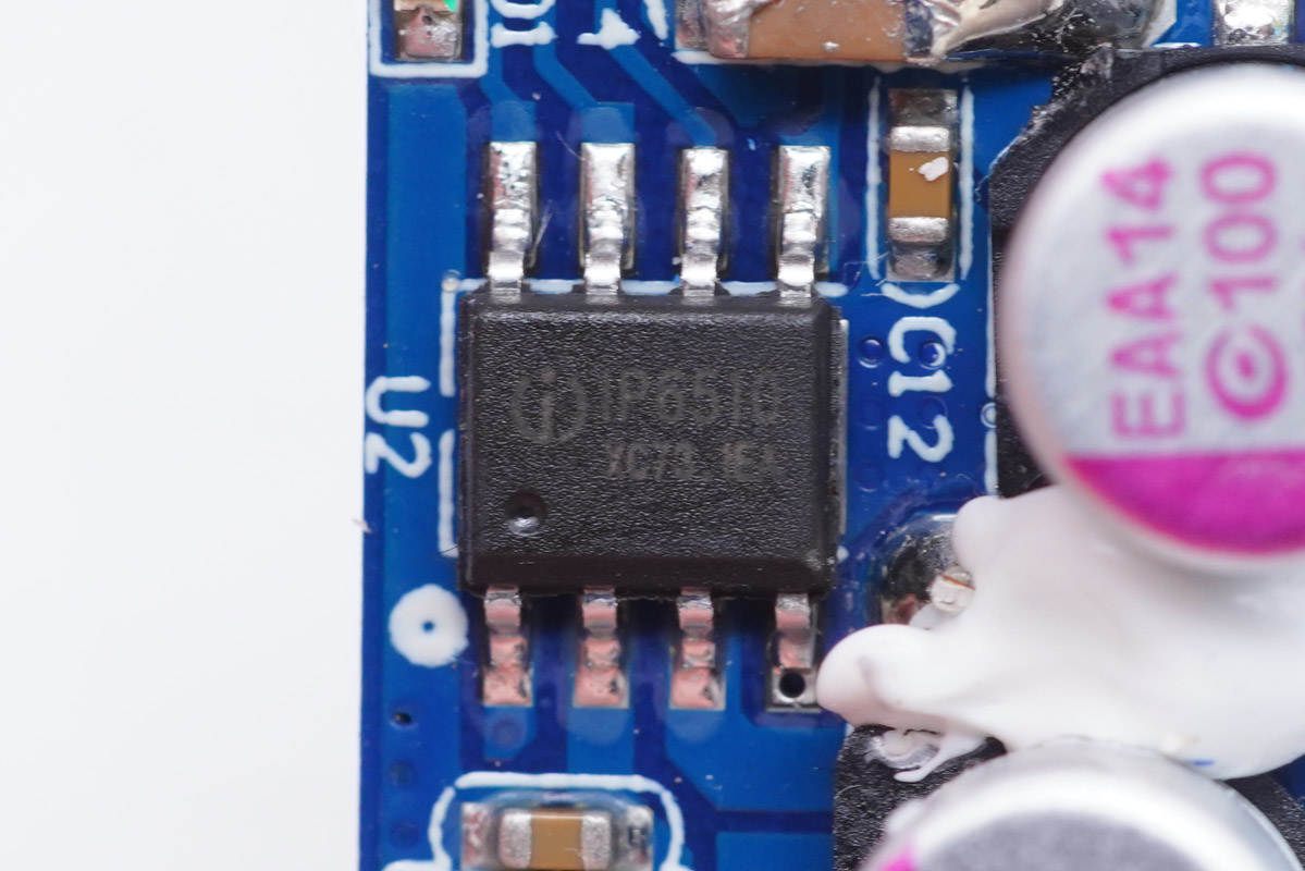

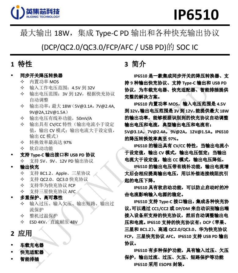

USB-C口电路主控芯片采用英集芯IP6510,进行降压和协议识别控制输出电压。这是一款内建同步降压转换器、支持9种输出快充协议、支持Type-C和USB PD协议的车充、多口快充、快充插排的完整解决方案。采用ESOP8封装,可有效减少外围元件。
英集芯IP6510资料信息。
充电头网了解到,采用英集芯IP6510的产品还有绿巨能36W双口车载快充X·ONE 35W USB PD三口车载充电器等。同时,英集芯的快充芯片还被小米、诺基亚、华为、三星等品牌的百余款产品采用
降压电感特写。
对应的输出滤波固态电容也是来自钰邦,规格为16V 100μF。

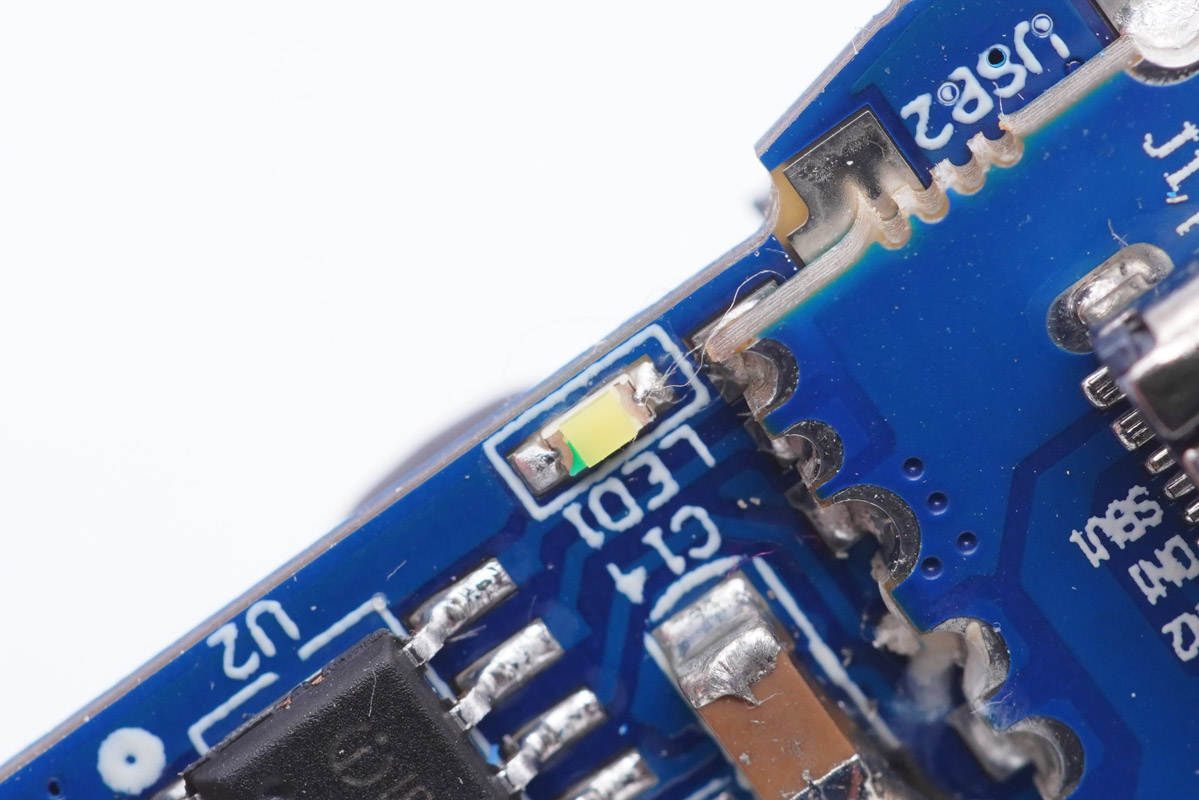

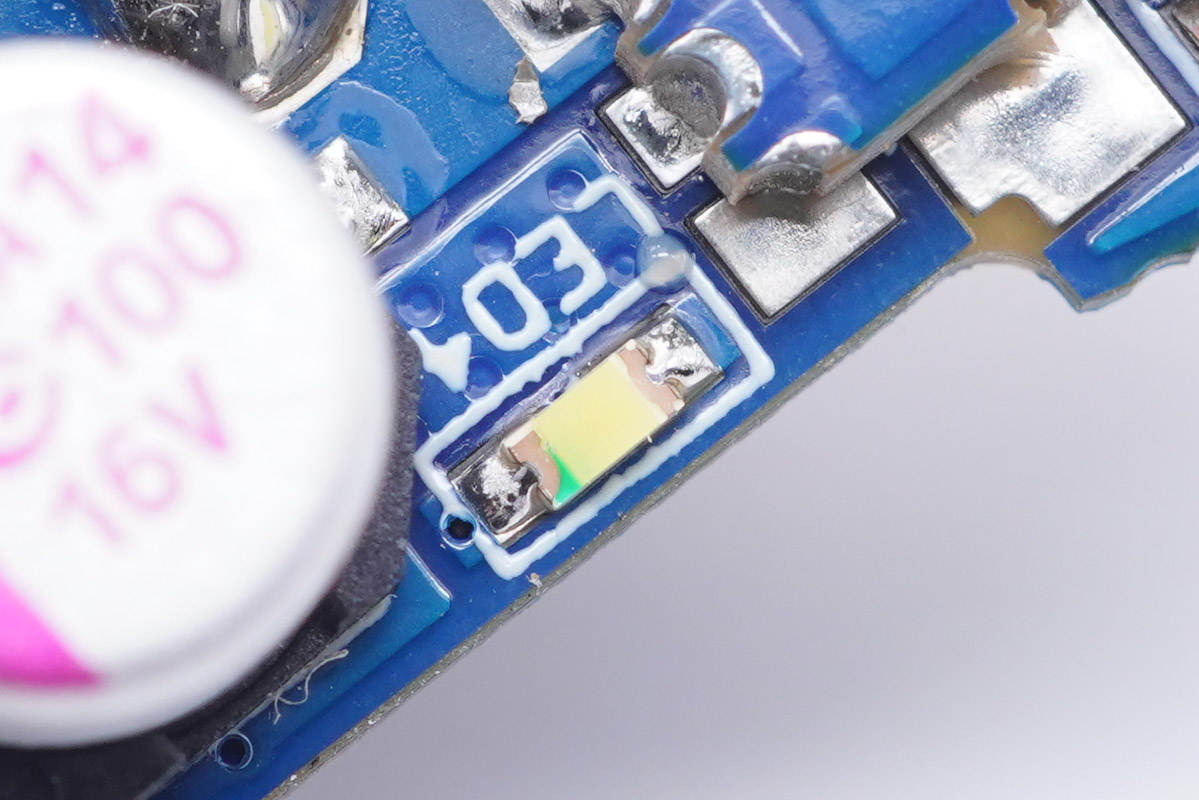

LED指示灯特写。
另一侧还有一颗LED指示灯。

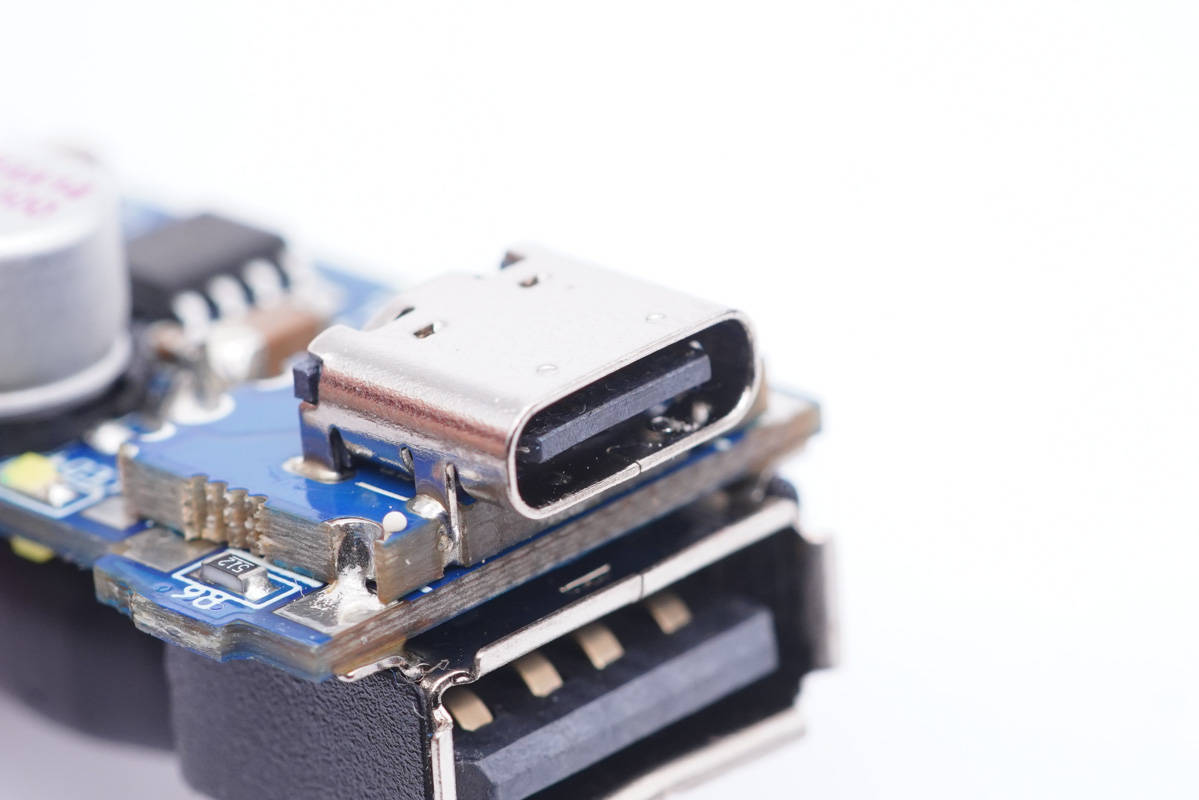

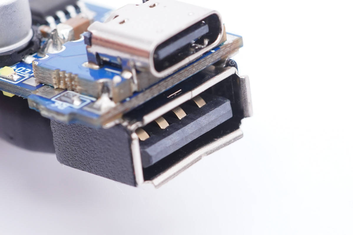

USB-C母座特写,焊接在小板上。
USB-A母座特写。
ENERGEA这款车充采用金属材质外壳,坚固耐用同时手感也不错。车充配备1A1C接口,其中C口兼容QC2.0/3.0、AFC、FCP、PD2.0快充协议,使用上可以同时为两台iPhone充电,或者是一台iPhone以及行车记录仪充电。此外还配有指示灯,夜间使用更加方便。
充电头网通过拆解了解到,车充内置两路独立降压电路,USB-A口采用宝砾微PL8322降压5V输出;USB-C口采用英集芯IP6510进行降压和协议识别,实现快充输出。车充设有输入输出滤波电容,而且采用的钰邦品牌,降压电感做了绝缘加固。产品的整体用料做工还不错。
