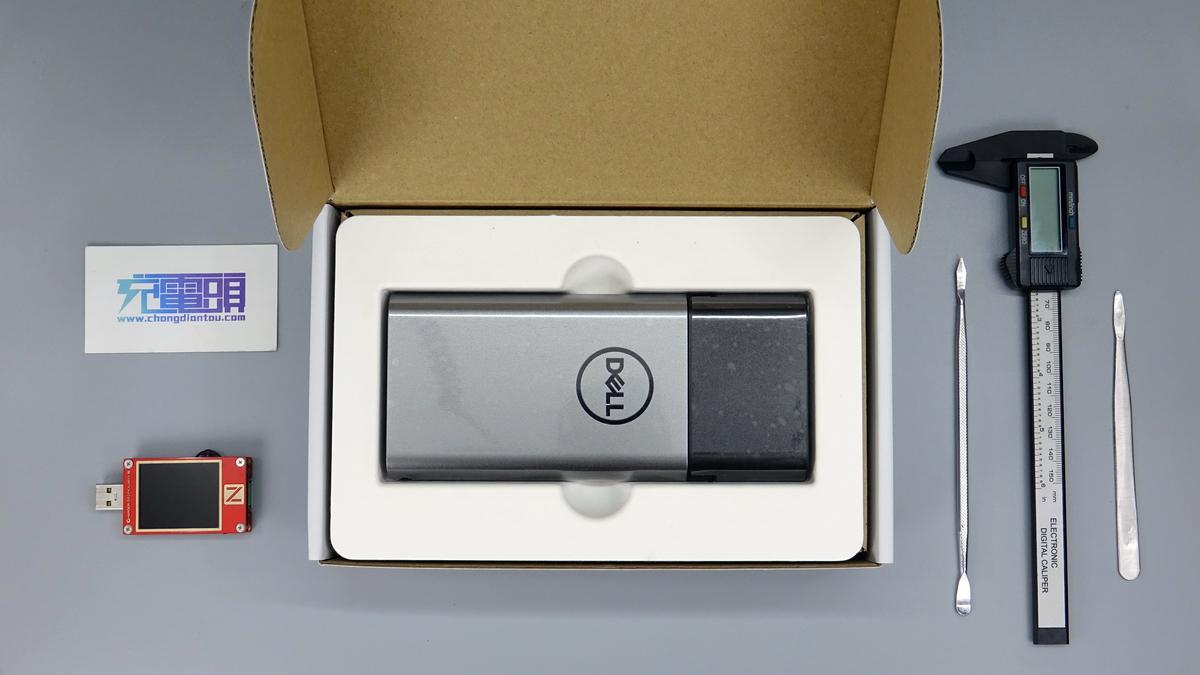

包装盒正面设计有Dell logo以及产品外观图,显得十分简洁。
侧面印有产品三种使用场景图,可单独使用45W电源模块连接输出线为笔记本供电,也可单独使用移动电源为笔记本和手机供电,也可以在连接45W电源时同时为手机和笔记本供电。
另一侧印有线头和产品机身端部特写图。
产品固定在盒子凹槽内,两侧设有小凹槽,方便取出。

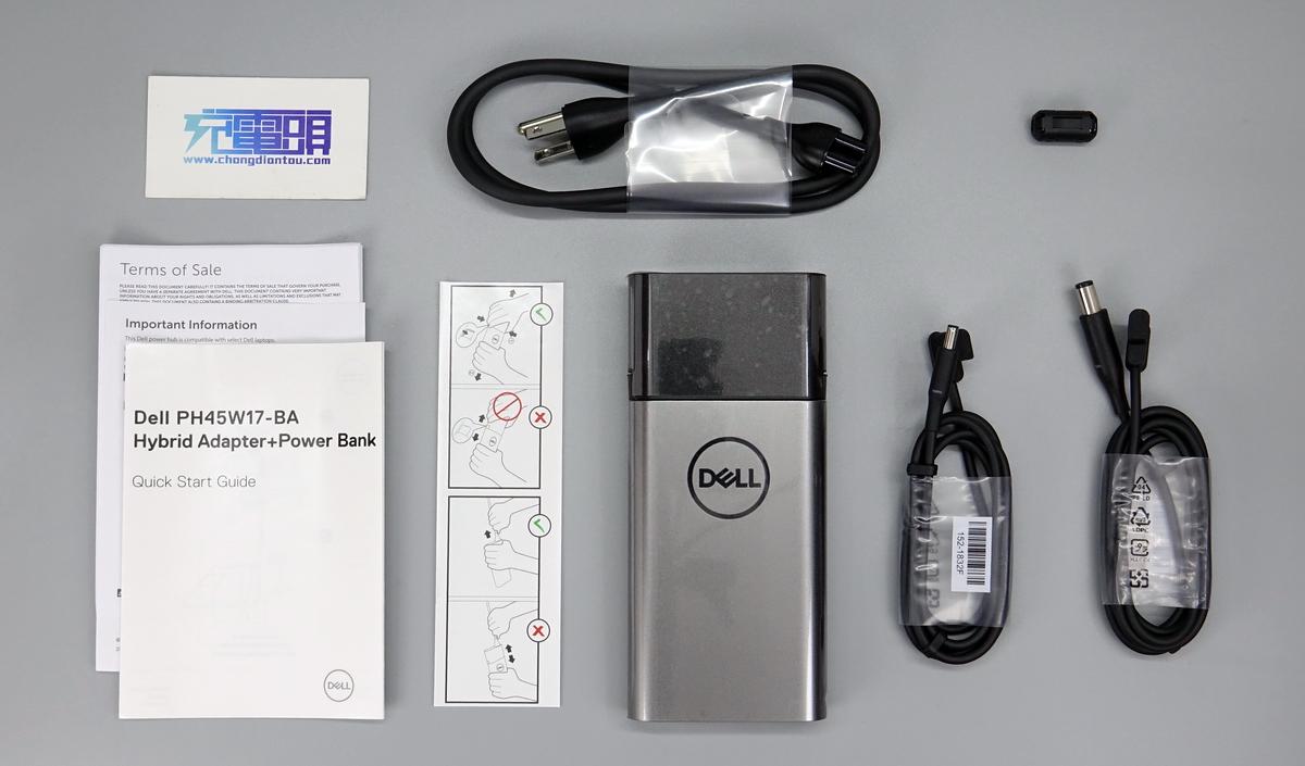

包装内含移动电源、电源线、大小圆口线缆以及使用说明书等。

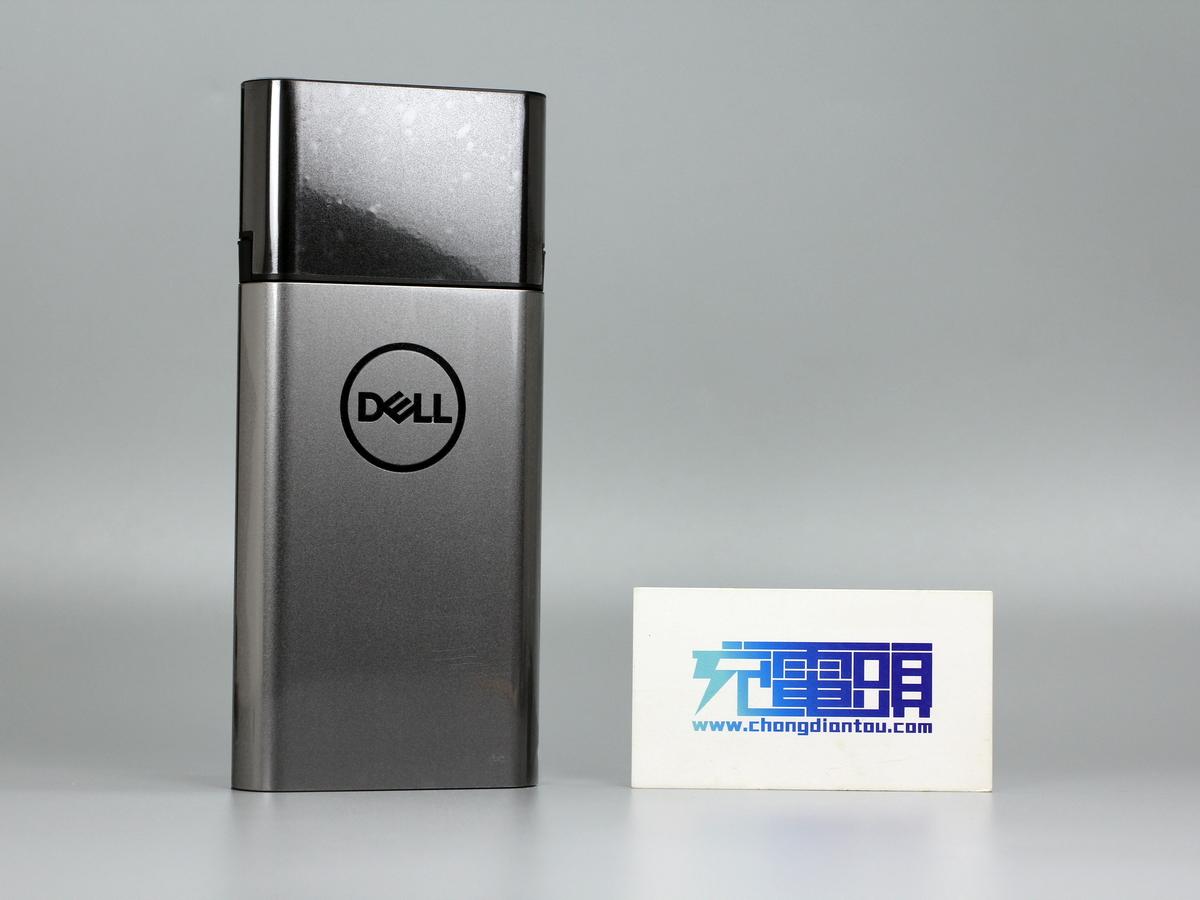

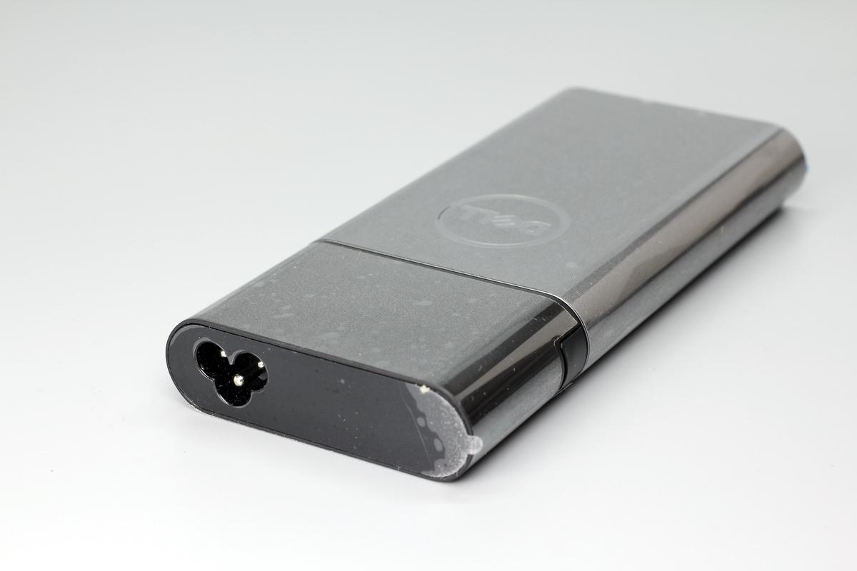

戴尔这款二合一移动电源延续了该品牌十分经典的扁圆造型设计,移动电源机身外壳为铝合金材质,表面喷砂,正面设有DELL品牌logo,风格十分简约。

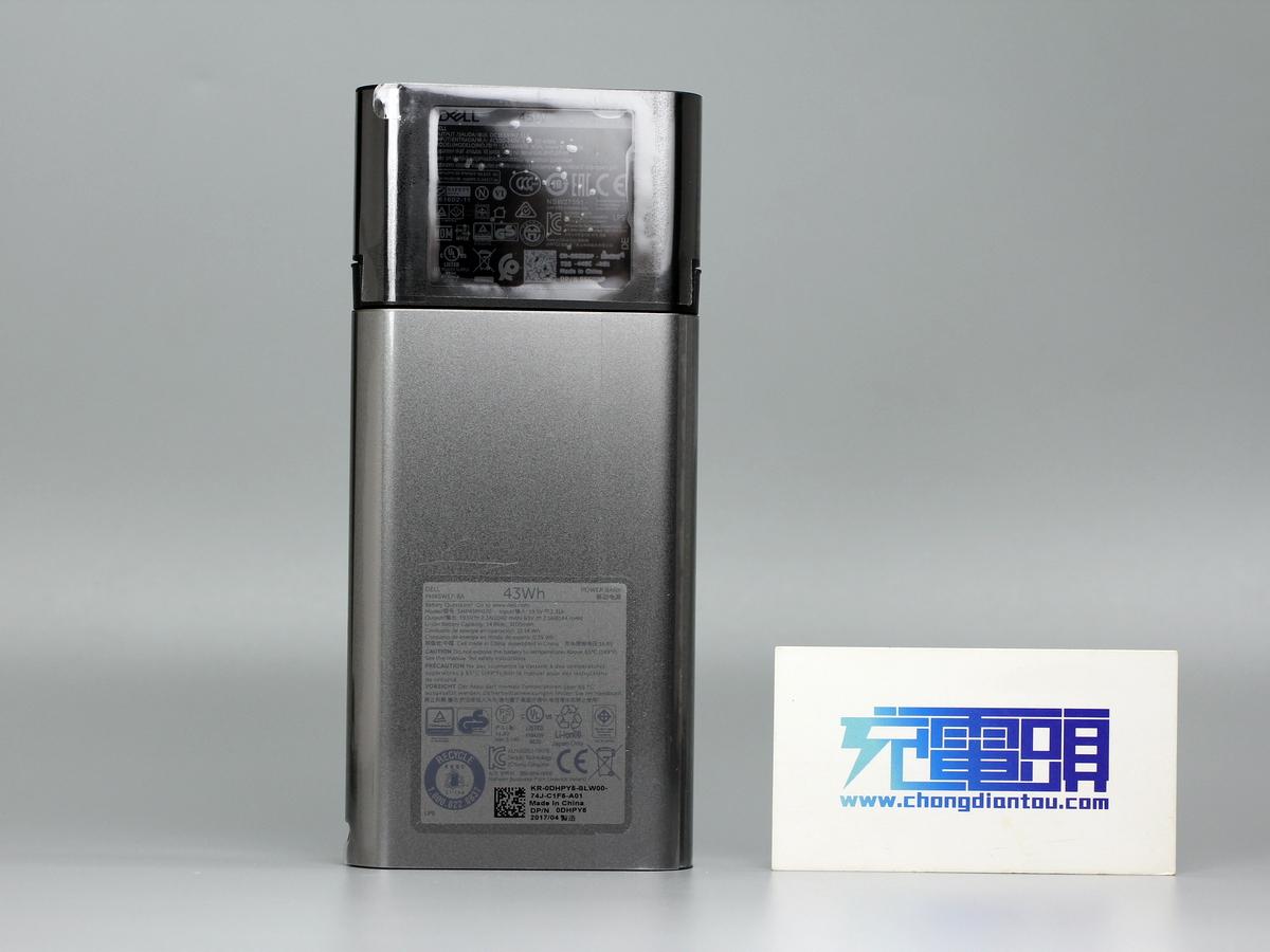

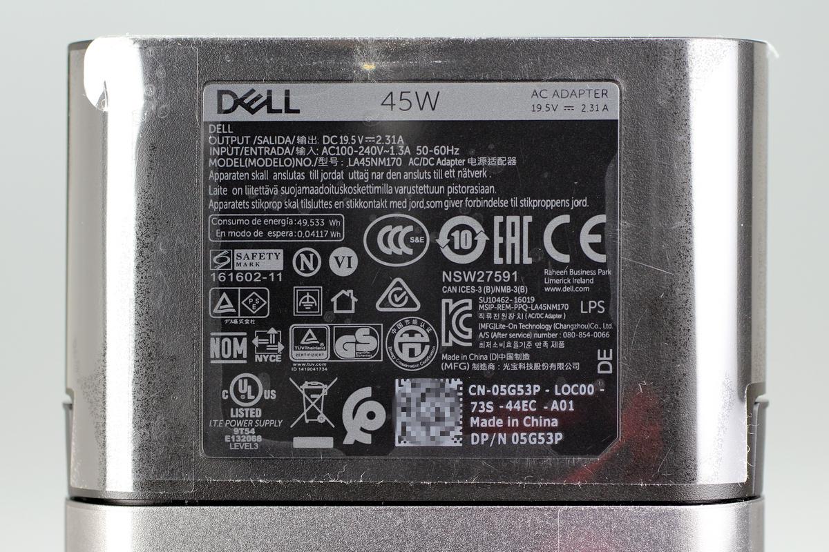

机身背面上下分别贴有对应充电器和移动电源的铭牌贴纸。
充电器参数特写:
型号:LA45NM170
输入:100-240V~50/60HZ 1.3A
输出:19.5V2.31A
充电器已经通过了CCC、EAC、CE、UL、CP、KC、GS、NOM、PSE、NYCE等多个安规认证以及VI级能效认证,和戴尔的其它电源一样,全球绝大多数国家地区都能使用。

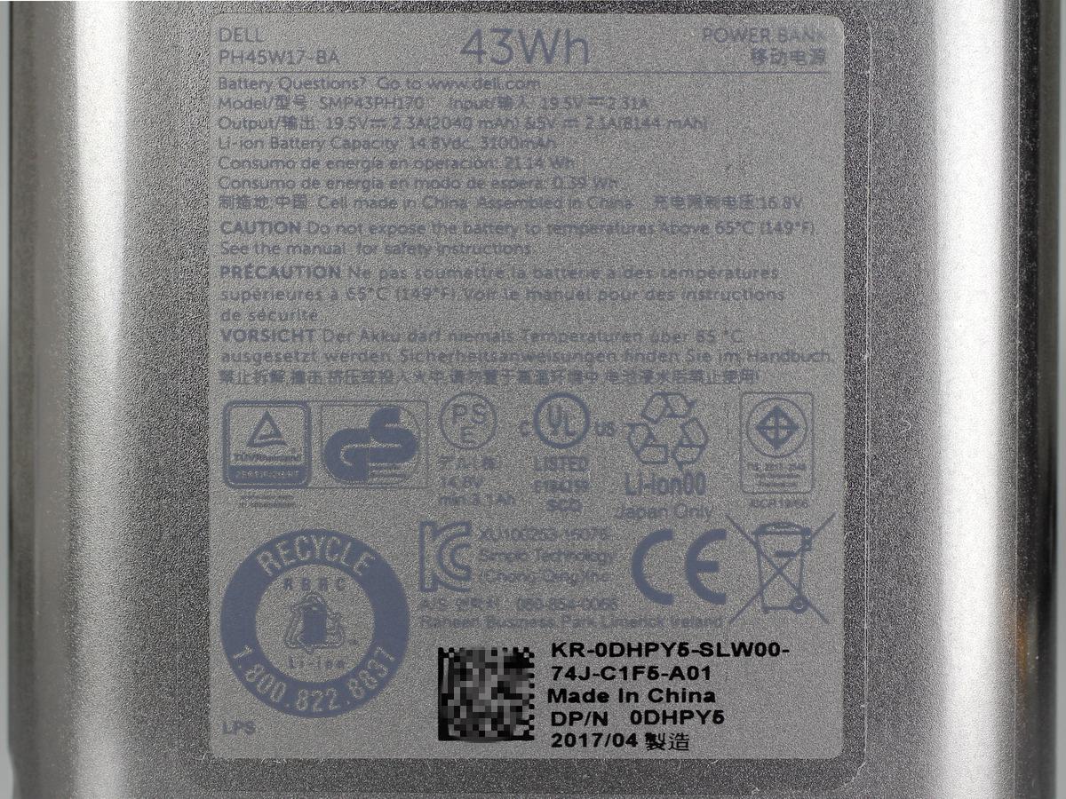

移动电源参数特写:
DELL PH45W17-BA 43Wh 移动电源
型号:SMP43PH170
输入:19.5V2.31A
输出:19.5V2.3A(2040mAh)、5V2.1A(8144mAh)
锂电池容量:14.8Vdc,3100mAh
运行能耗:21.14Wh
待机能耗:0.39Wh
充电限制电压:16.8V
移动电源通过了TUV、GS、PSE、UL、KC、CE认证。
充电器输入端配备三脚梅花AC输入接口。

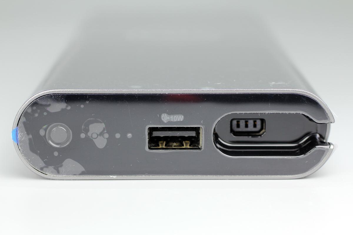

另一端设有电源键、LED指示灯、USB-A接口和定制的笔记本充电线连接插口。

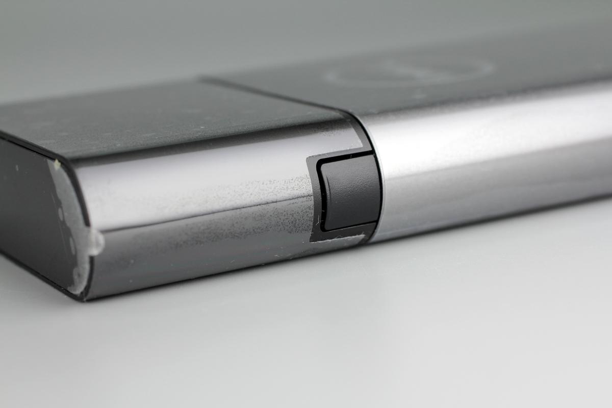

两侧设有卡扣按板,按下即可将两大模块分离。
另一侧特写。

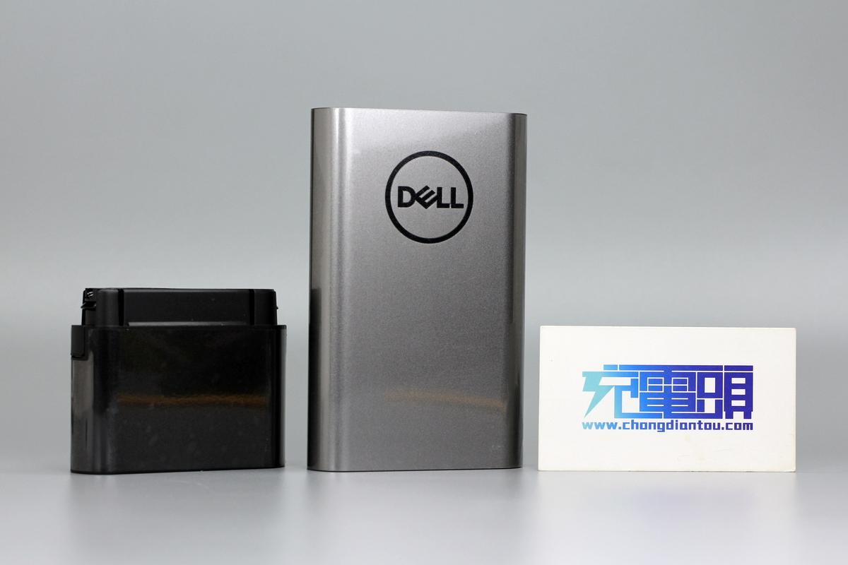

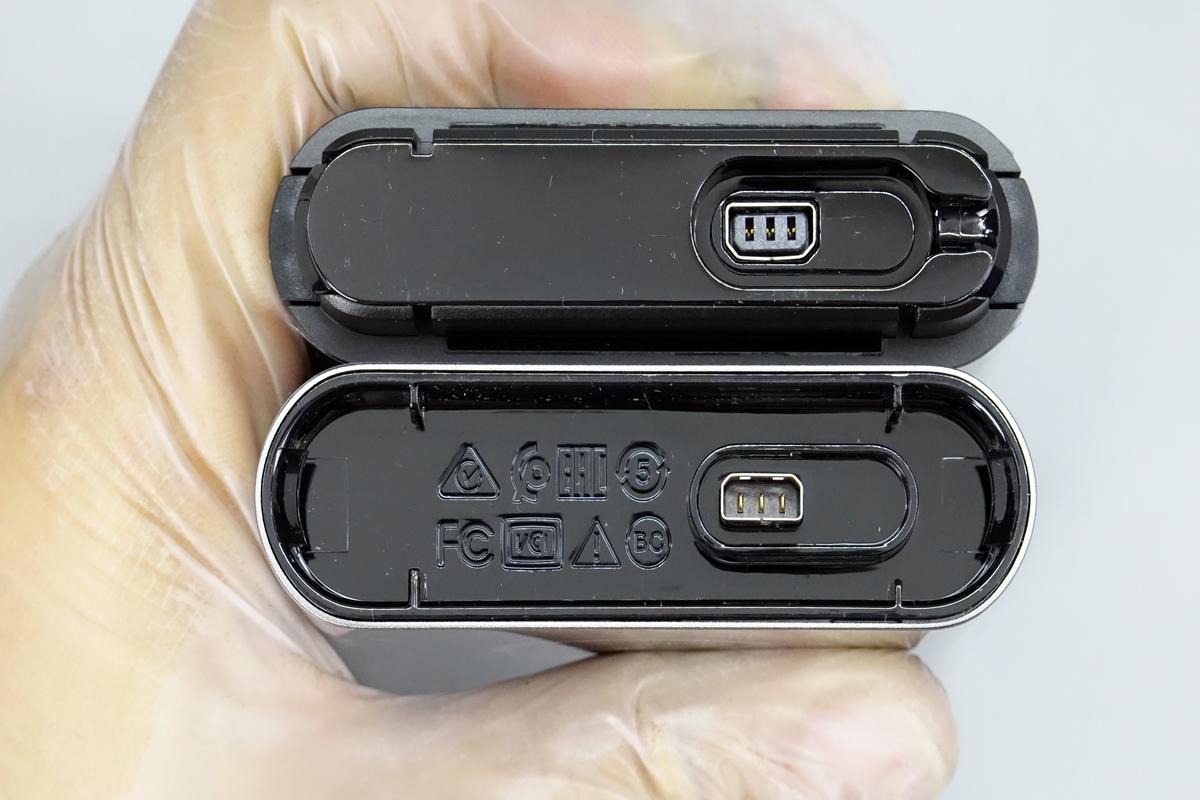

戴尔这款二合一移动电源采用模块化设计,由充电器和移动电源两大模块拼接而成,是真正字面意义上的二合一产品,这也是包装盒上有多种使用场景的原因。
可以根据日常居家办公、外出逛街、外地出差等不同场景灵活使用这款产品,这也是目前市面上很多一体式二合一移动电源不具备的优势,使用起来十分灵活。

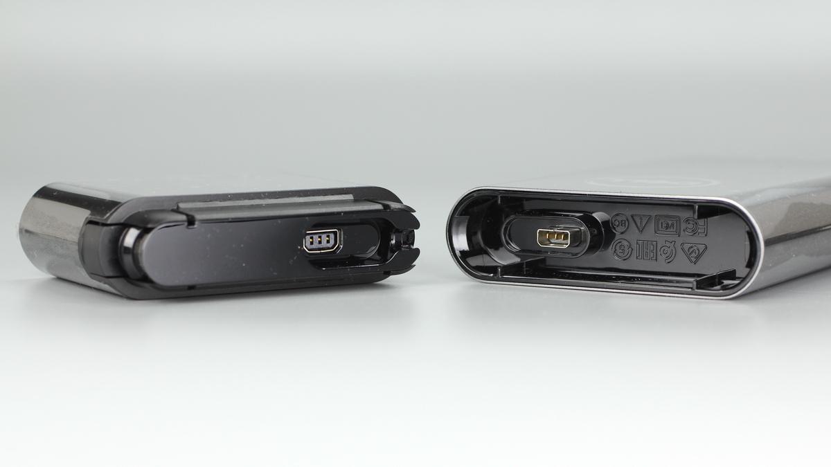

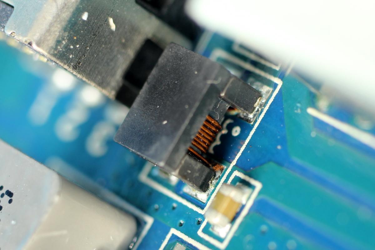

充电器模块和移动电源模块通过定制连接器连接。
移动电源的凹槽内还有CP、EAC、FCC、VCCI认证信息。

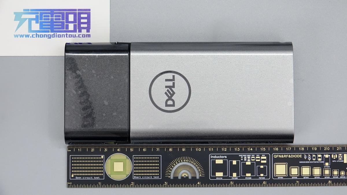

测得机身长度约为17.5cm。

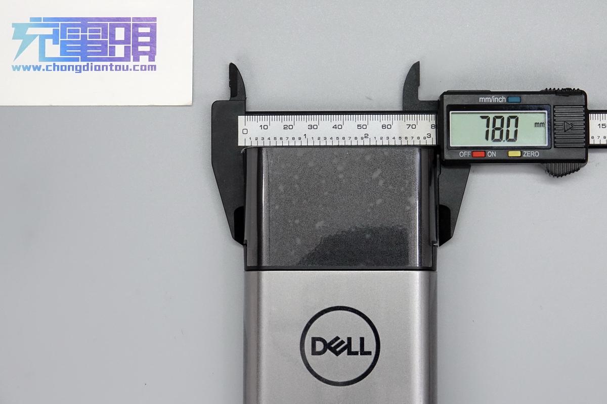

宽度为78mm。

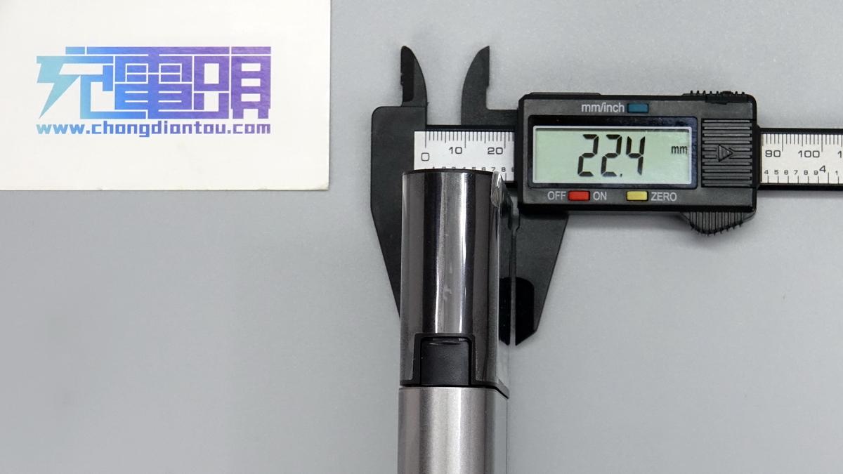

厚度为22.4mm。

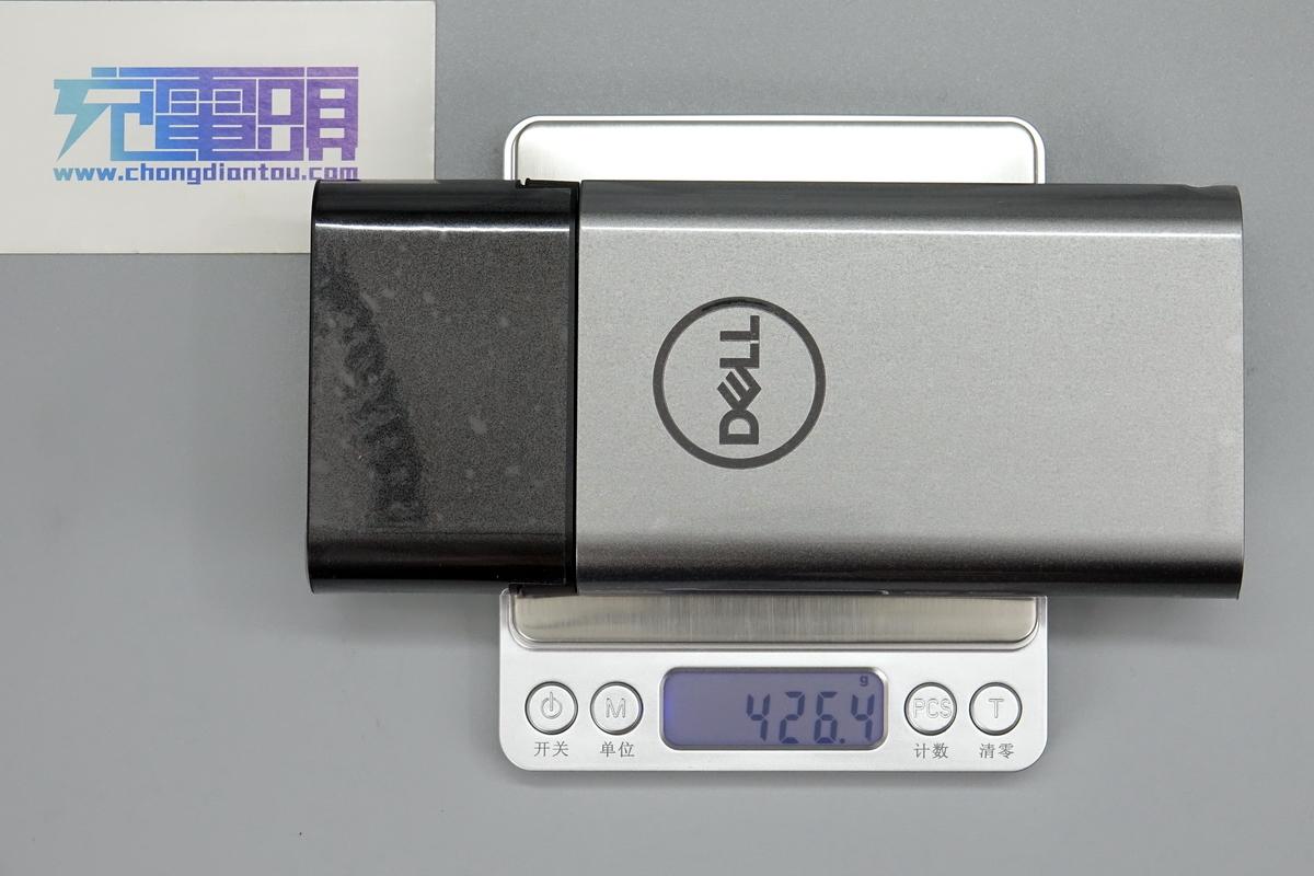

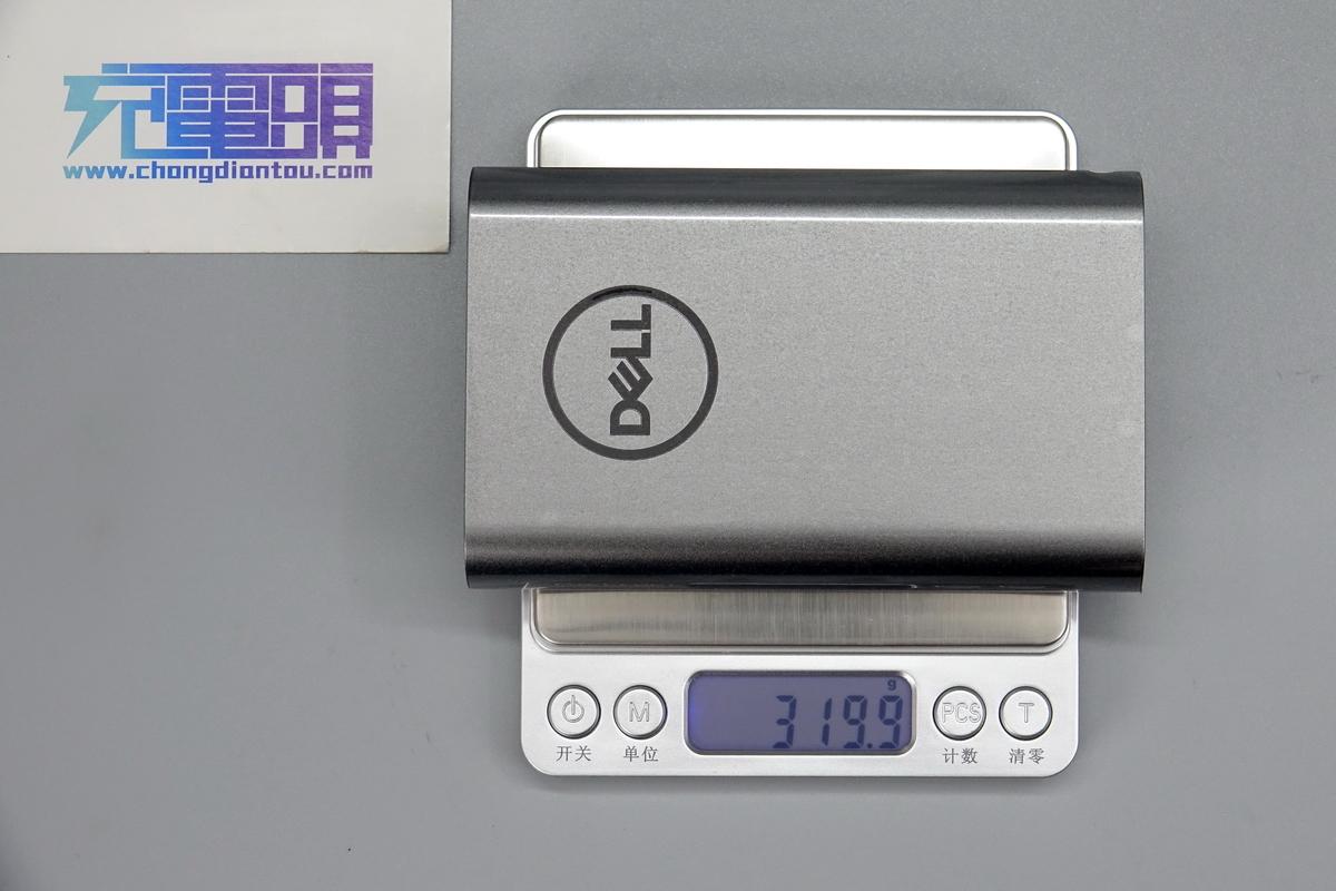

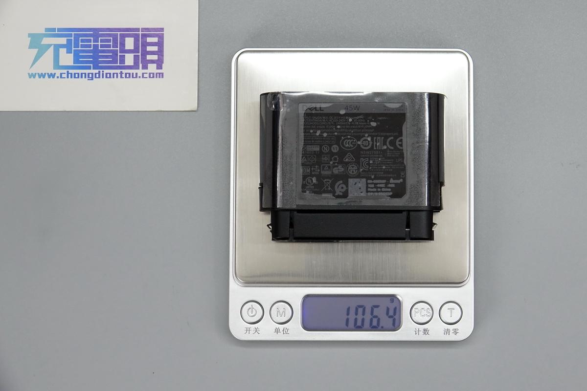

戴尔这款二合一移动电源整体重量约为426g。
充电器模块重量约为106g。
移动电源模块重量约为320g。

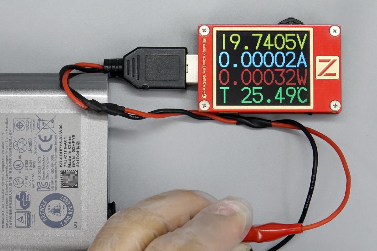

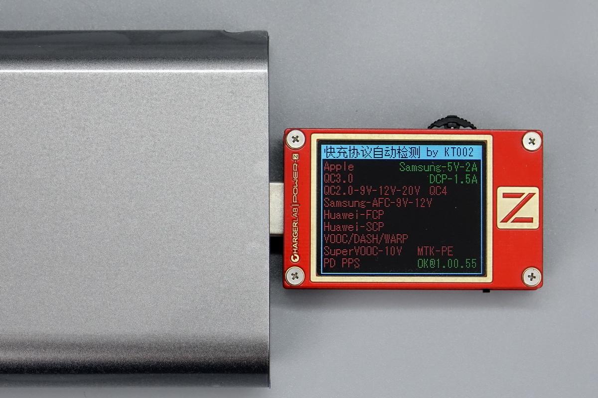

使用ChargerLAB POWER-Z KT002测得USB-A口支持Samsung 5V2A和DCP协议。
测得定制插口空载电压为19.7V,和19.5V标称相符。

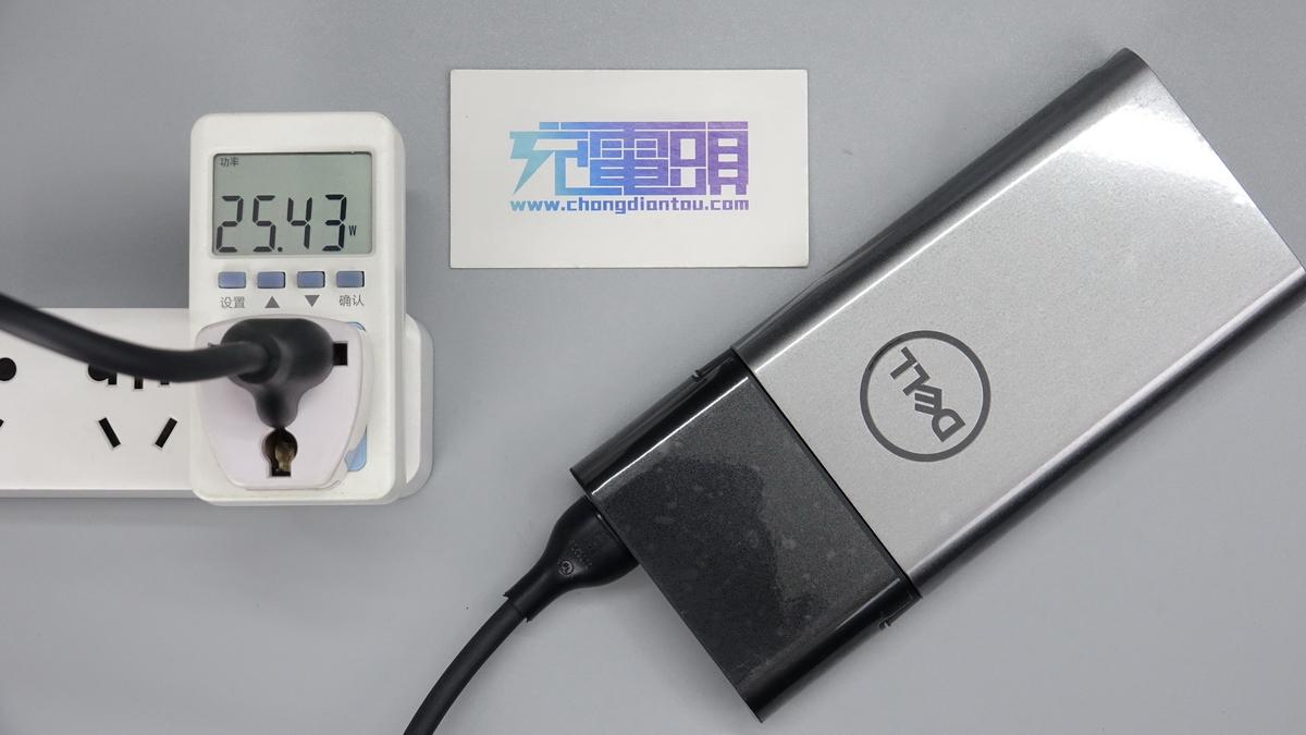

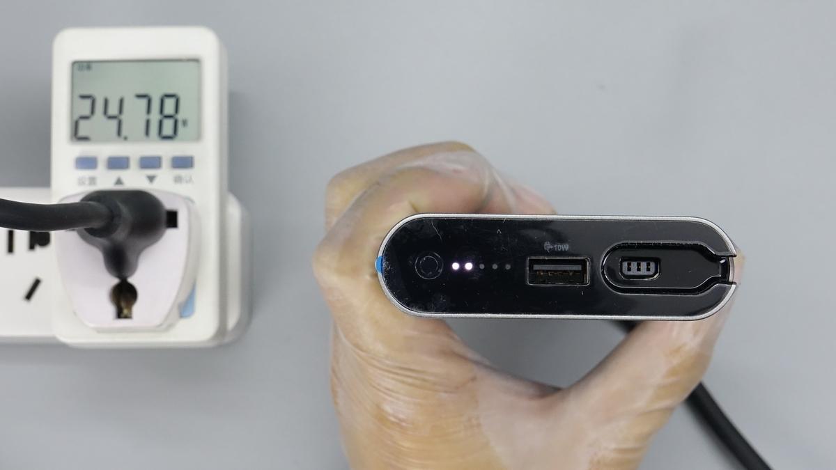

使用AC输入给戴尔这款移动电源充电,测得输入功率为25.43W。
LED指示灯亮白光。

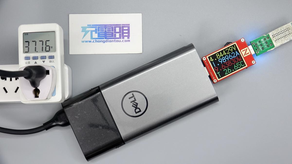

给移动电源充电,同时又用移动电源的USB-A口给设备供电,测得输入功率为37.76W,输出功率为9.64W。

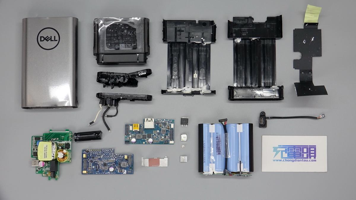

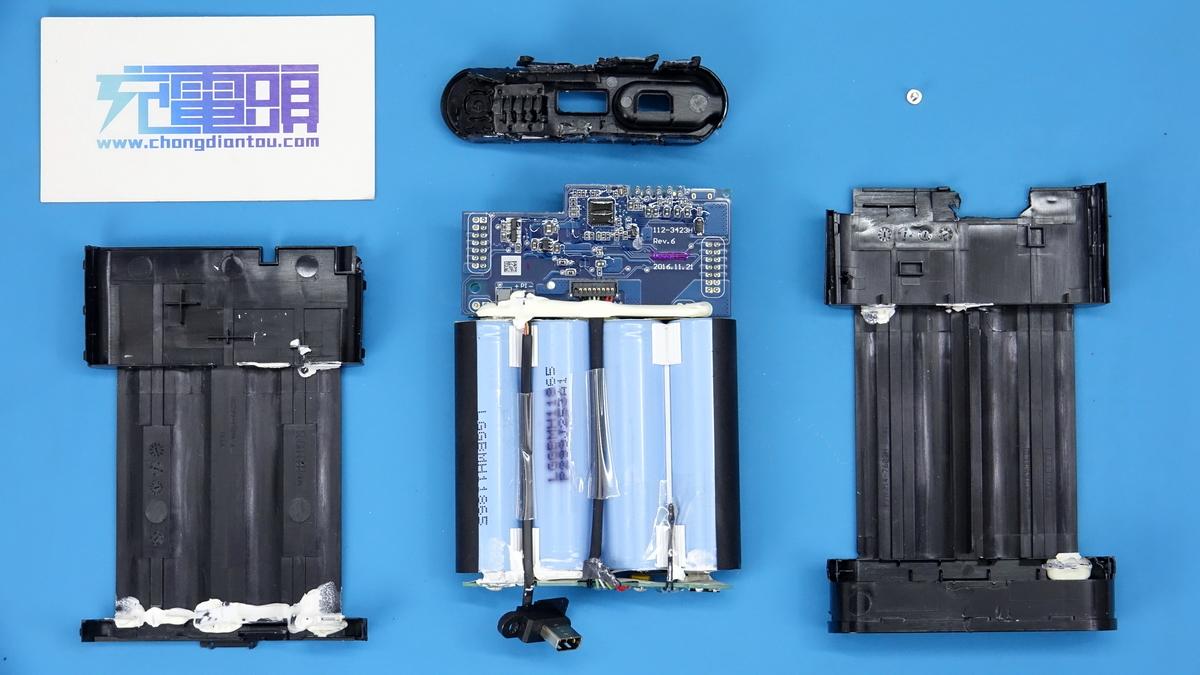

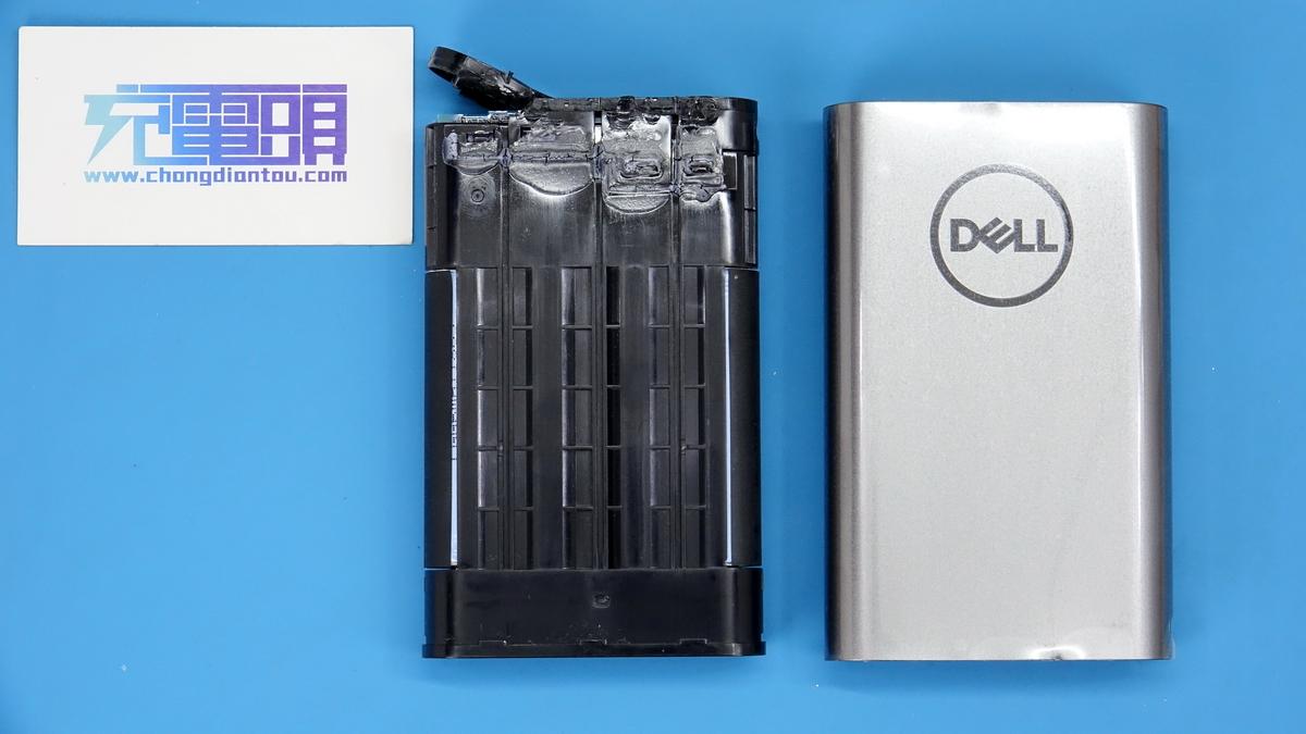

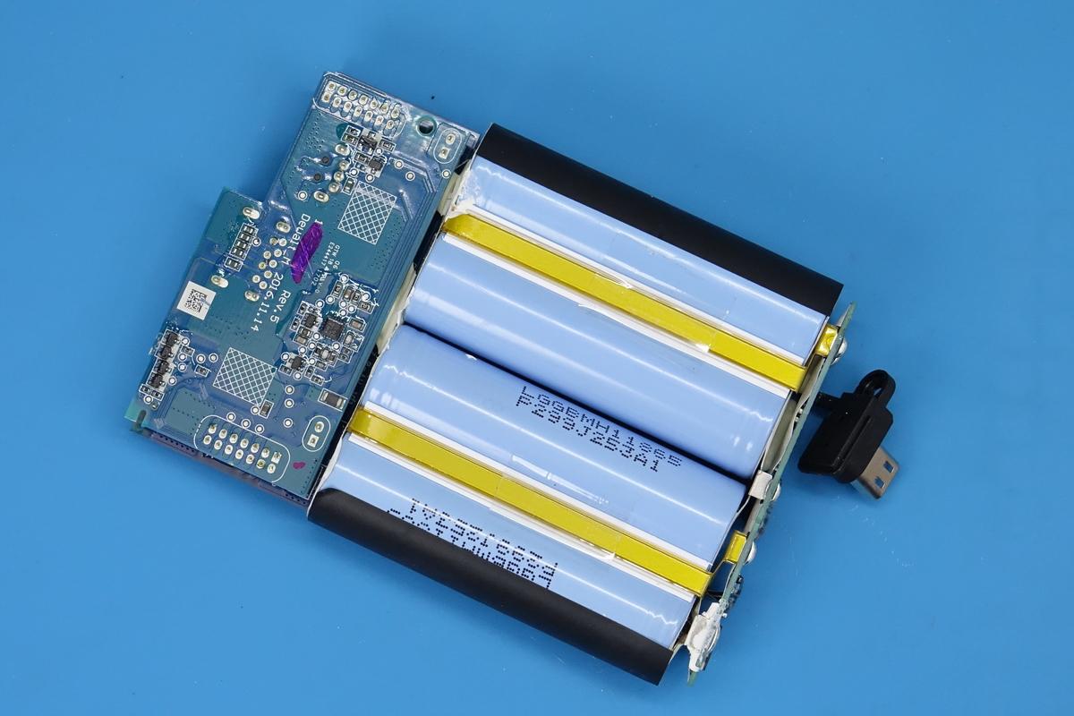

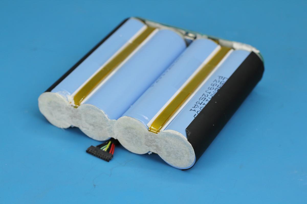

将移动电源金属壳拆下,内部采用塑料壳绝缘保护电芯。

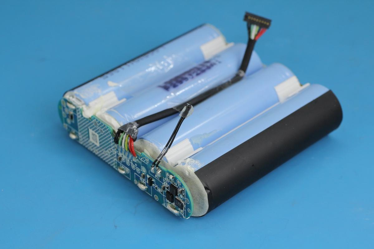

将塑料壳拆分开,电池一共有四颗,此外还有两块PCB板。
电池两端均有打胶,连接器的连接导线套有绝缘管。
另一面,连接镍带包裹绝缘胶带,电池上与镍带交界处有绝缘纸保护。

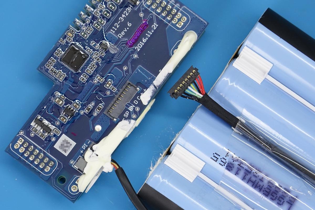

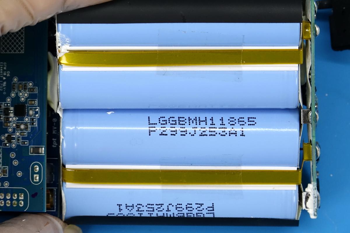

电池特写,丝印LGDBMH11865,来自LG,3200mAh容量,18650锂电池动力电芯,大容量大电流。
电池组和PCB板通过线缆插拔式连接,组装方便。
电池组一端以及两侧均贴有绝缘纸。

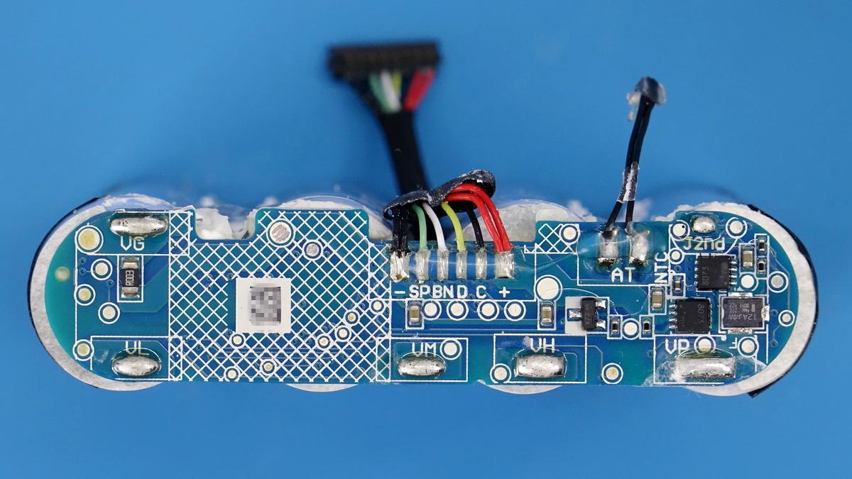

另一端固定有一块电池保护电路板,并焊接有热敏电阻对电池进行温度监控。
电池保护板上焊接输出导线和热敏电阻。

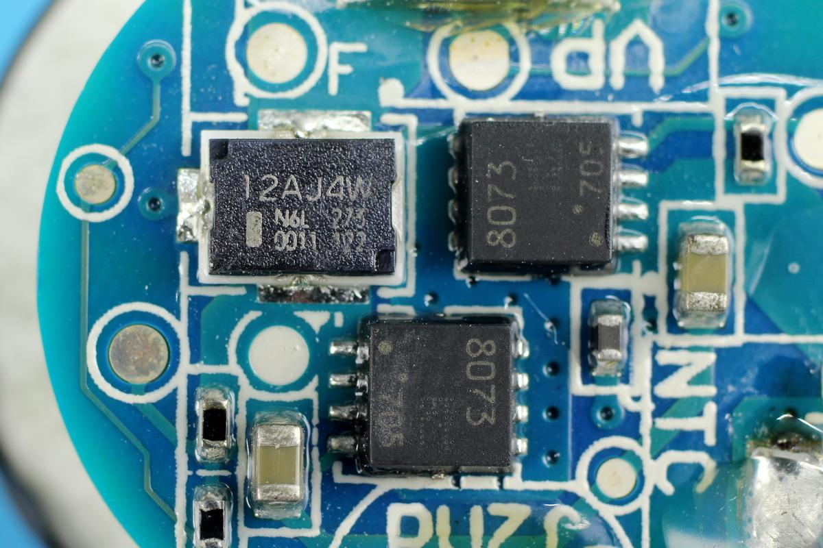

电池保险丝丝印12AJ4W,两颗保护管采用的大厂东芝TPC8073,耐压30V。
热敏电阻特写,头部打胶帮助固定。

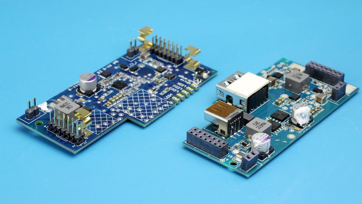

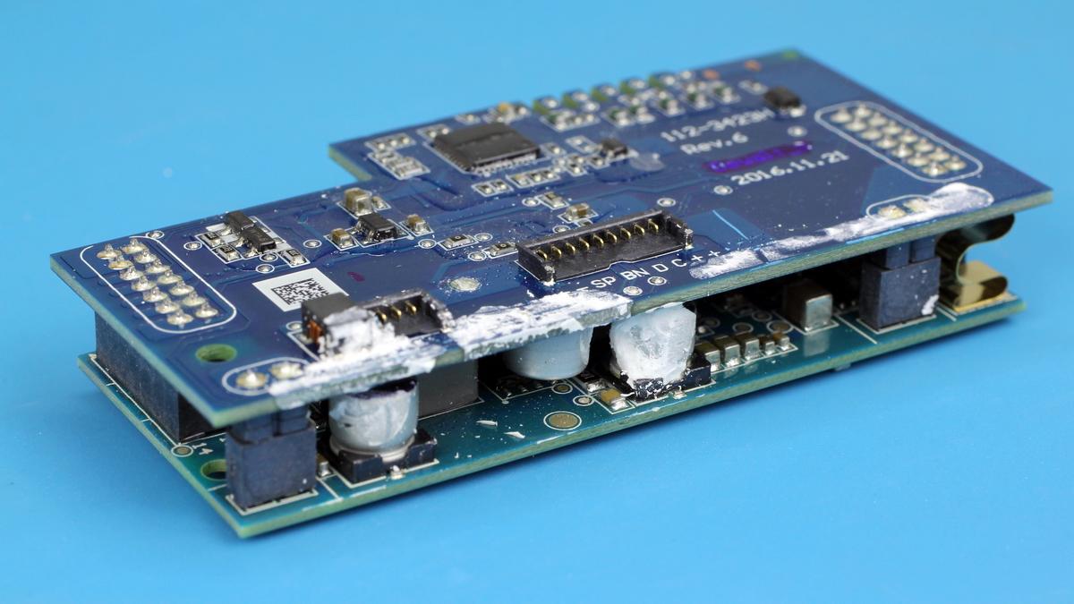

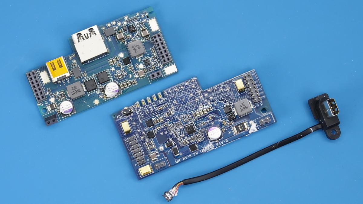

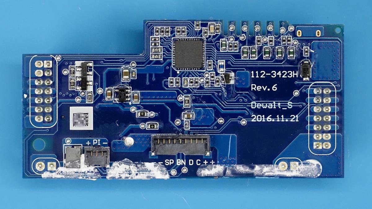

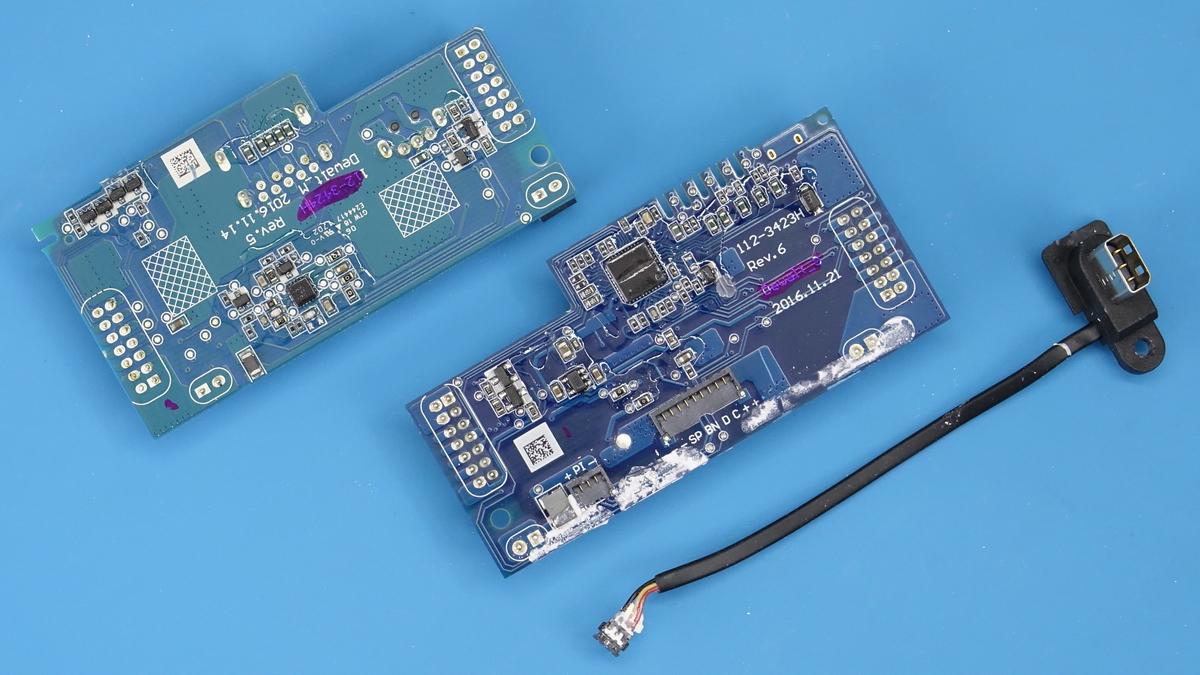

移动电源内的PCB板有两块,之间通过两侧的排针连接。
将两块板子分开。
两块板子均为蓝色的,一深一浅,两块板子背面器件很少。
板子正面则有MOS、电感、连接母座等。
深蓝色小板背面有一颗大芯片。

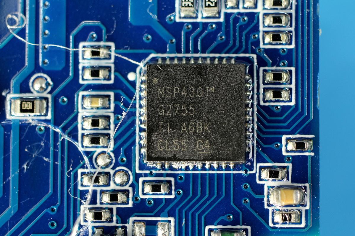

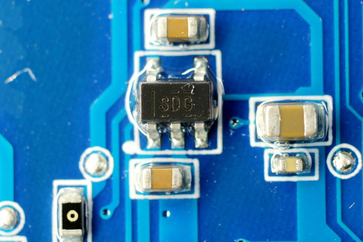

TI德州仪器MSP430G2755混合信号微控制器,用于移动电源整机控制及保护功能。
TI TPS70933线性稳压器,为主控单片机供电。

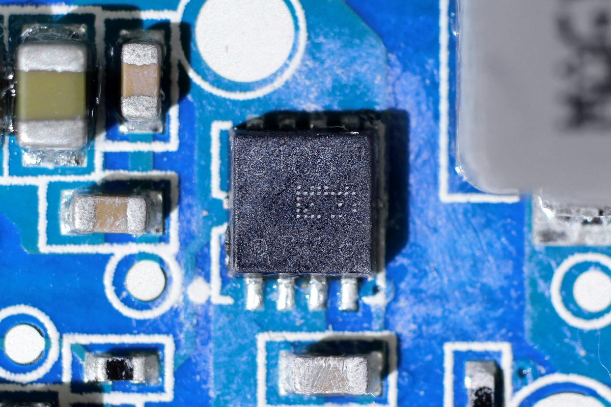

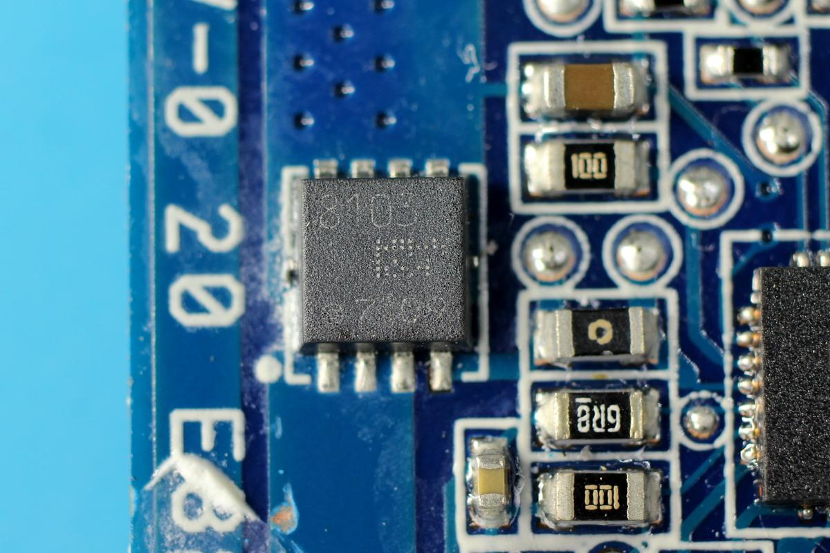

东芝TPCA8103,PMOS,用于电路切换及保护功能。

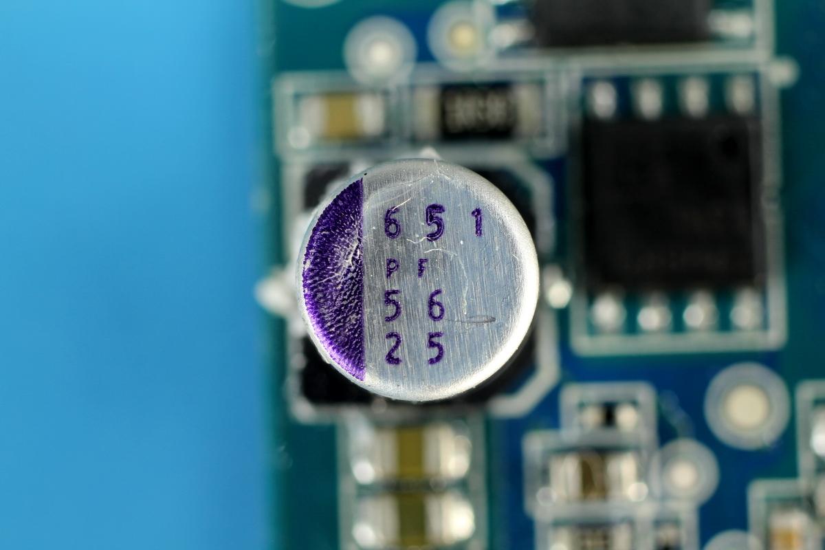

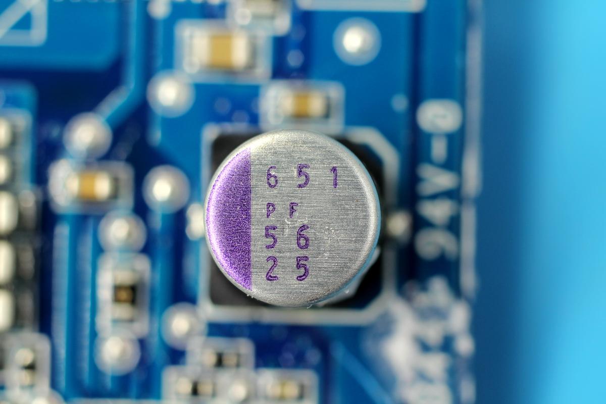

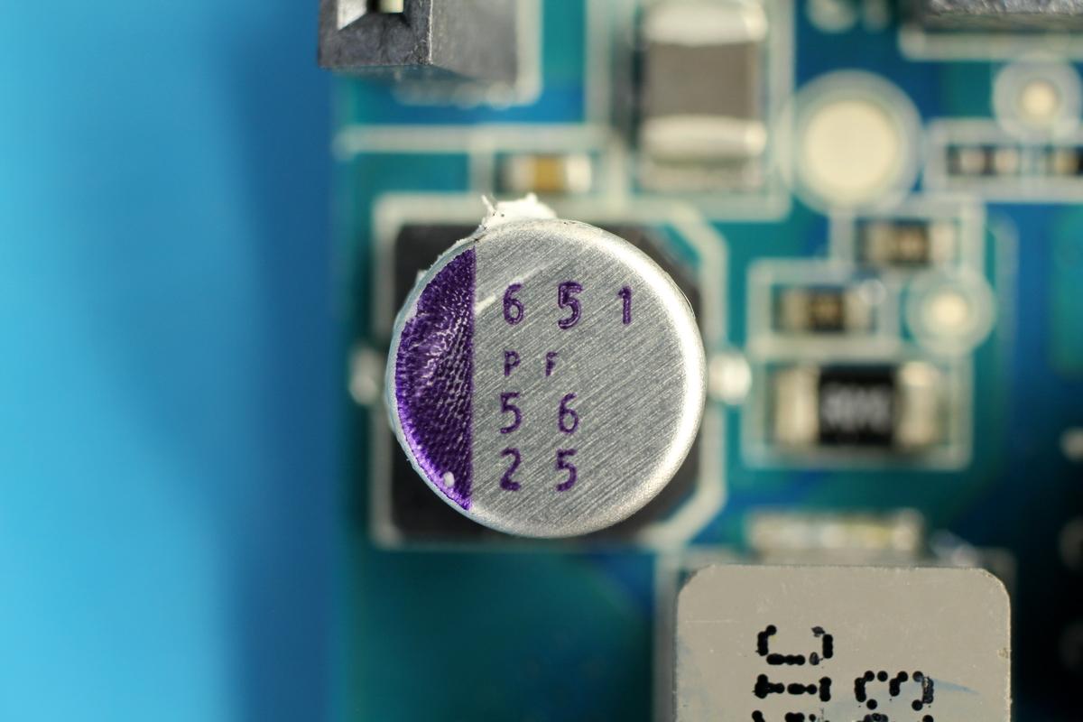

滤波电容特写,松下SVPF系列固态电容,规格为25V 56μF。

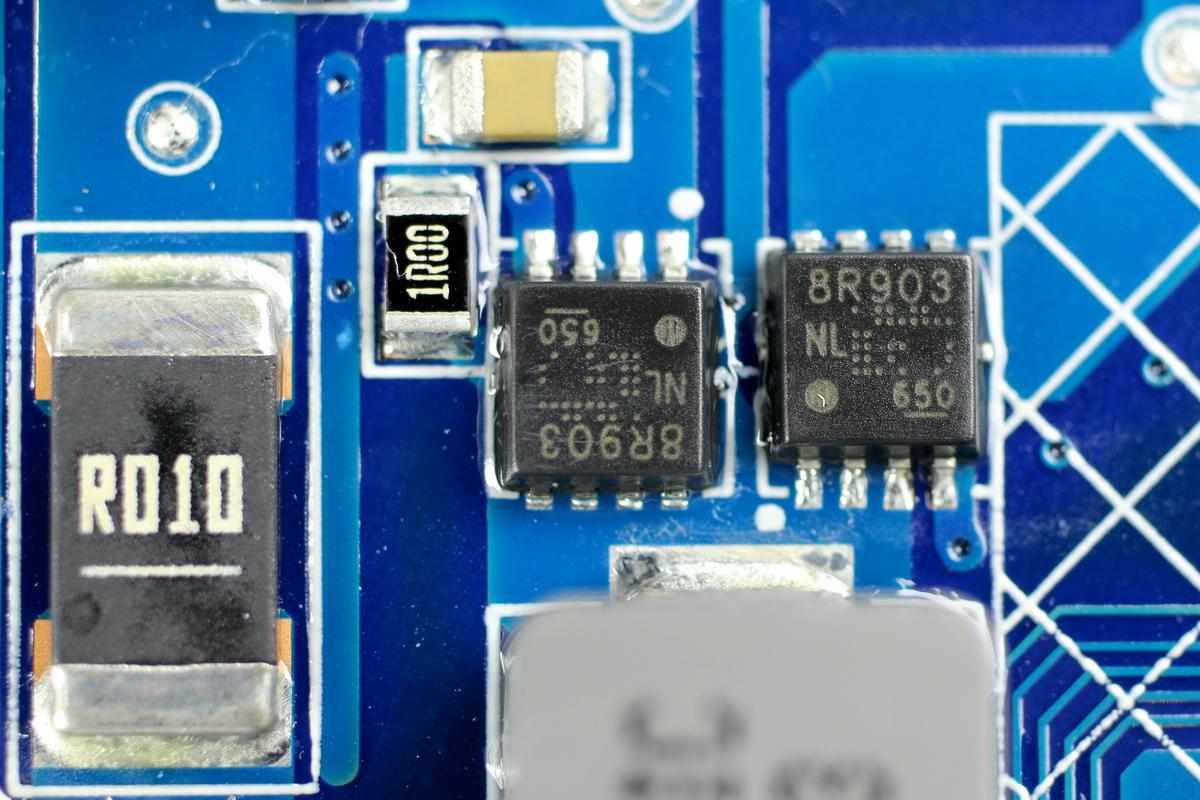

两颗MOS管来自东芝,TPN8R903NL,用于同步整流升压。

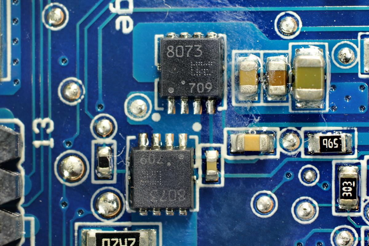

两颗东芝TPC8073 MOS管,用于保护隔离。

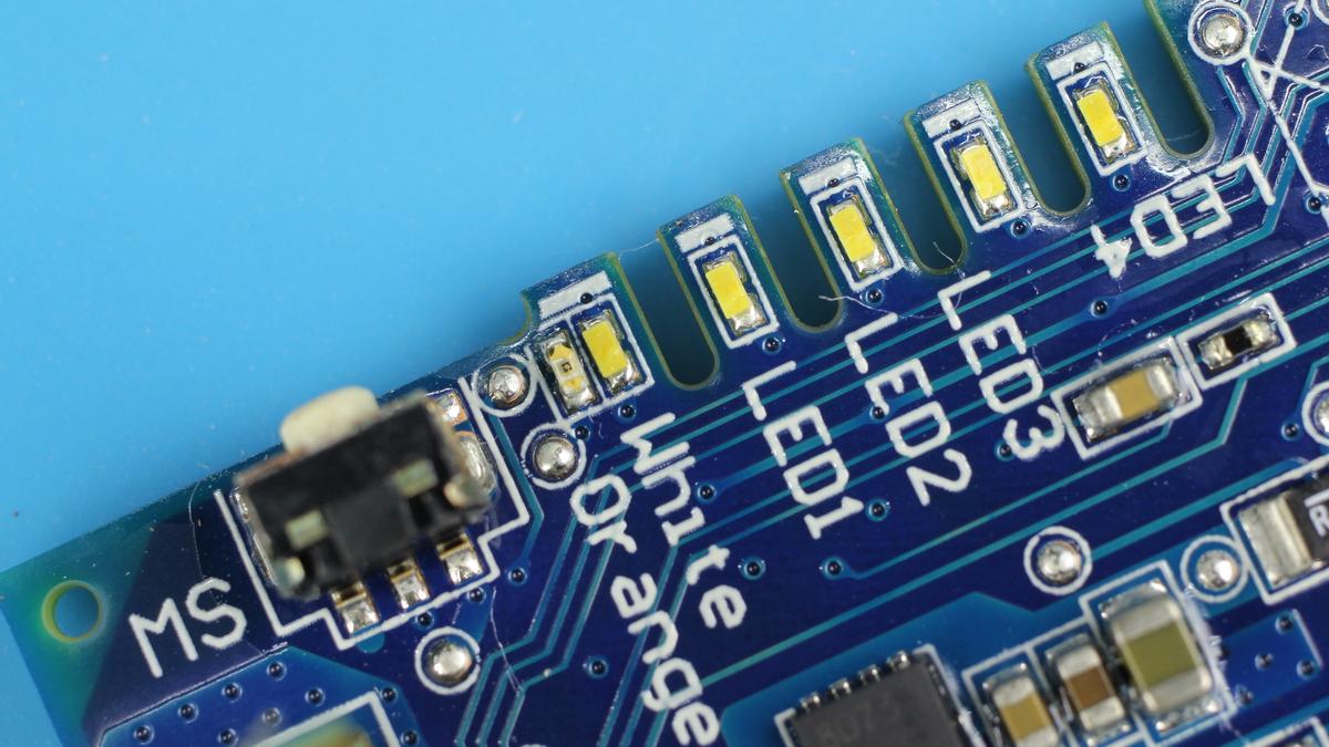

LED指示灯特写,最左边橙色状态指示灯和白色电量指示灯共享一个位置。

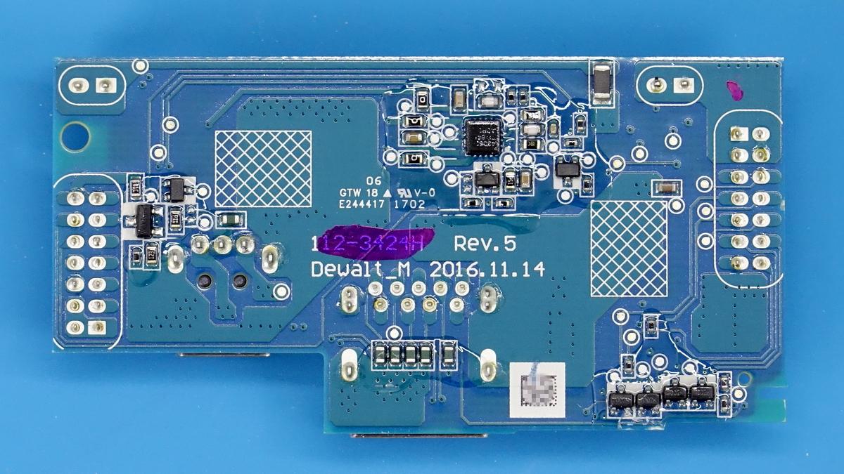

另一块小板背面有一颗同步升压控制器。板子上丝印的2016.11.14可以了解到这款产品已经相当有年代感了。

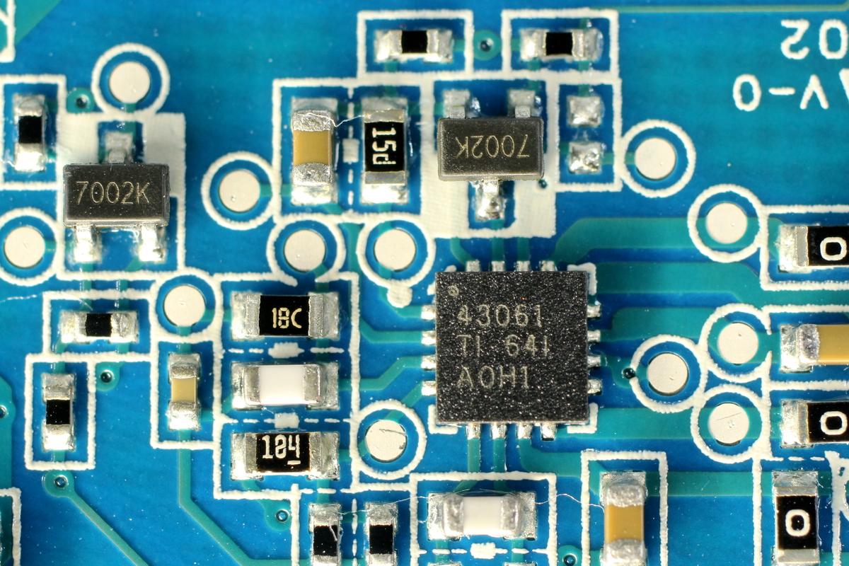

同步升压控制器采用TI TPS43061,将内置电池升压为笔记本供电输出。

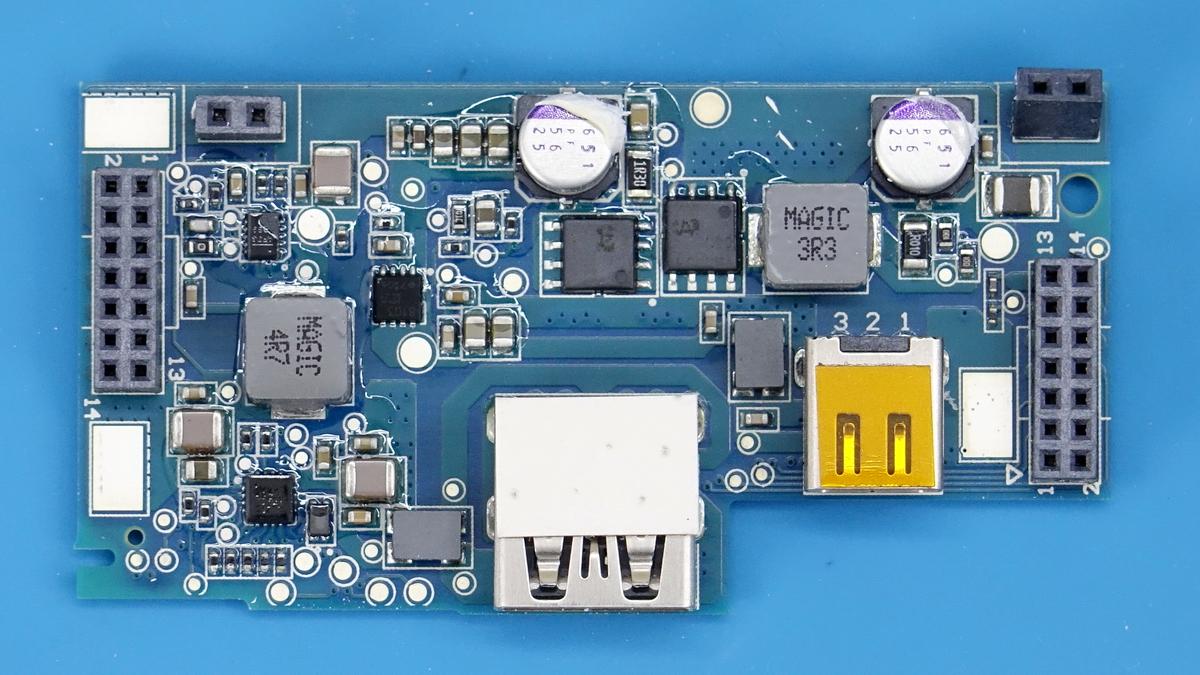

小板另一面一览,左侧是USB-A口输出降压电路,右侧则是笔记本升压输出电路,母座贴有黄色防尘胶带。

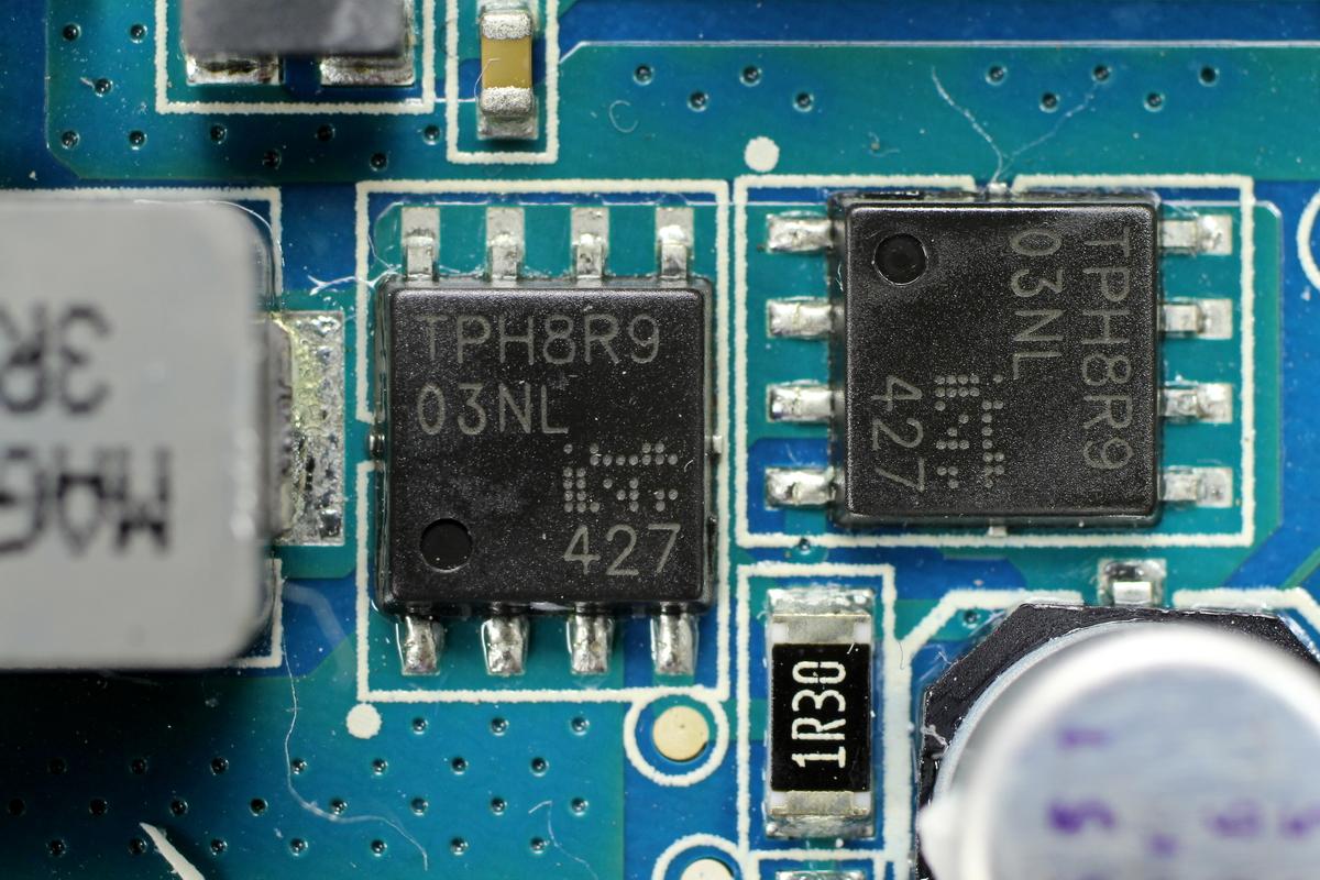

同步升压MOS管采用两颗东芝TPH8R903NL,耐压30V。
滤波电容特写,松下SVPF,规格为25V 56μF。
另一颗电容特写,两颗完全相同。
滤波电感特写。

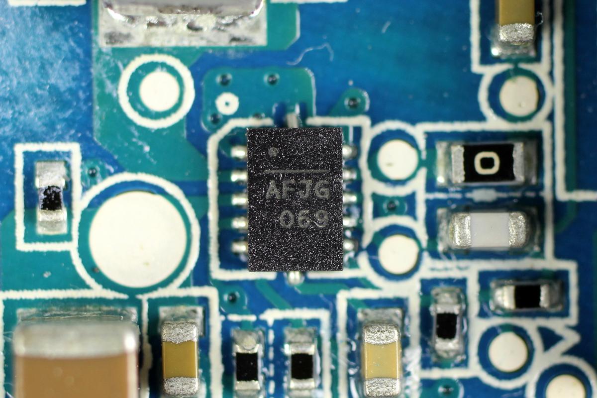

MPS 丝印AFJG069,USB-A口降压输出转换器。

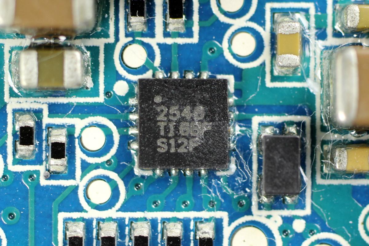

TI TPS2546 USB充电端口控制器,用于USB-A口输出过电流保护。
输出保护管采用东芝TPCA8103。
滤波电感特写。

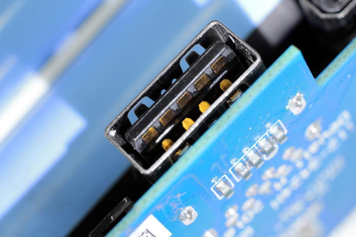

USB-A母座特写。

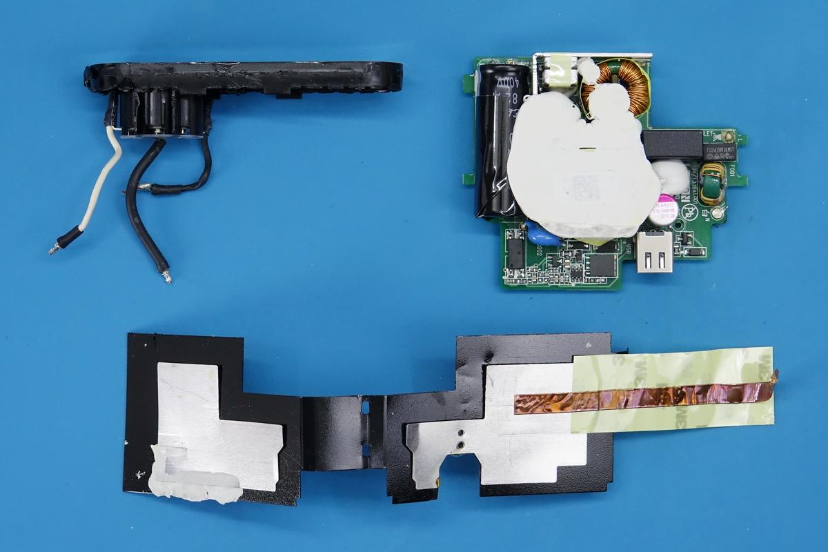

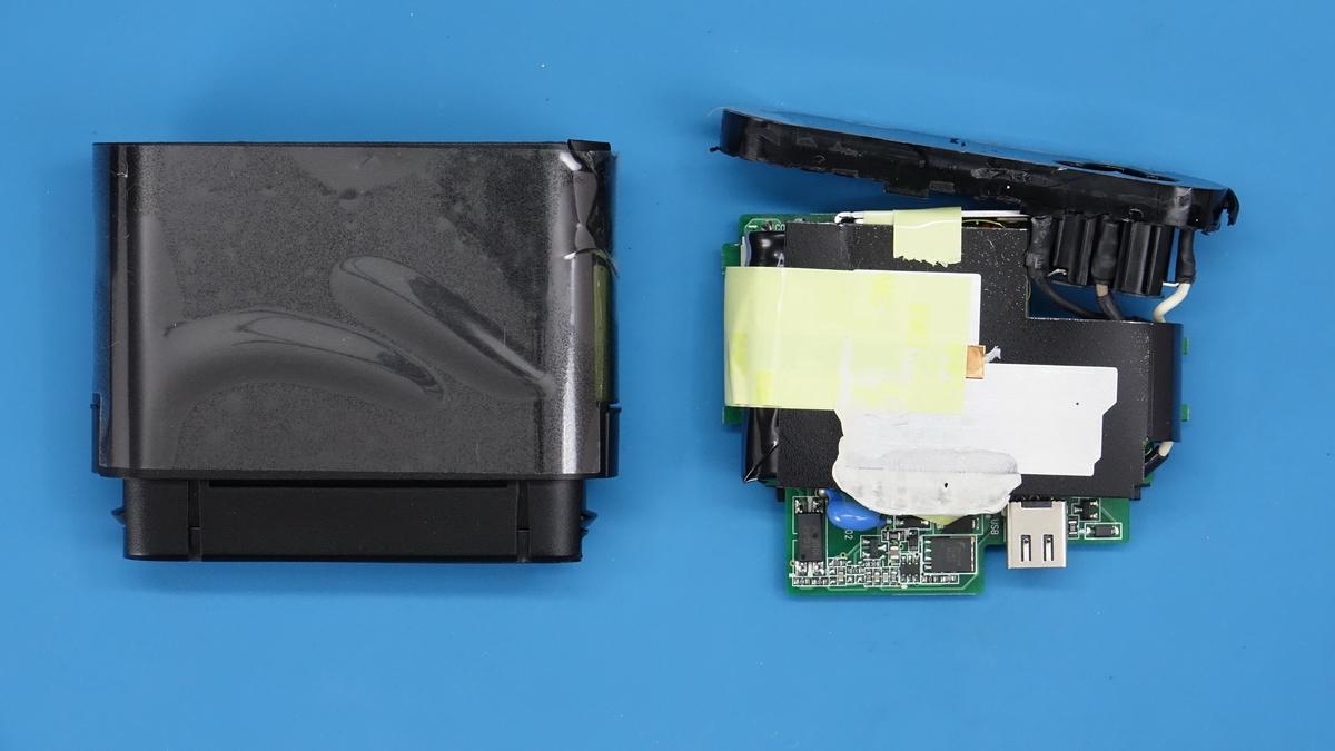

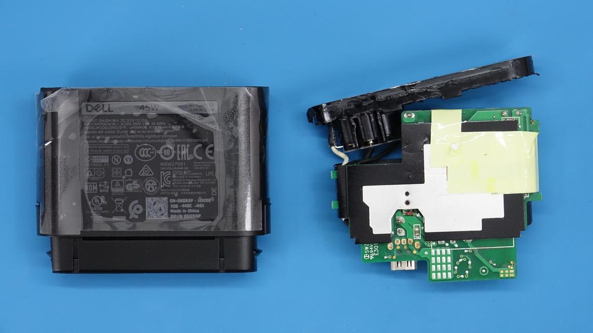

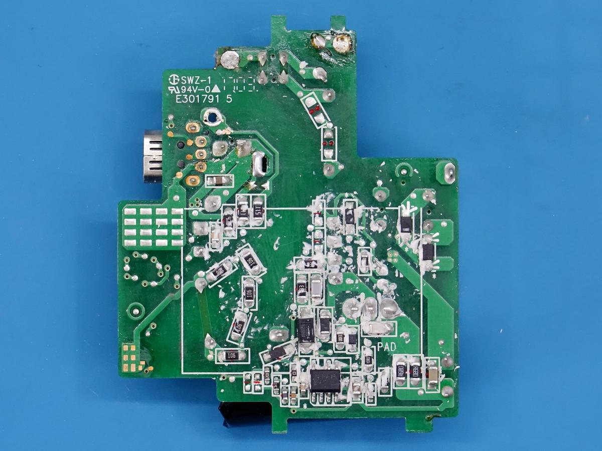

将充电器模块机身壳拆开,PCB板背面覆盖散热片,散热片贴有黑色绝缘纸,并且粘贴胶带固定。
PCB板正面也覆盖有散热片。
拆掉散热片,板子正面中心打上了一坨白胶帮助器件固定导热。
将硅胶清理干净,中心处是变压器,L型散热片左下角区域还塞有两块小小散热片。

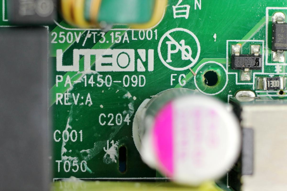

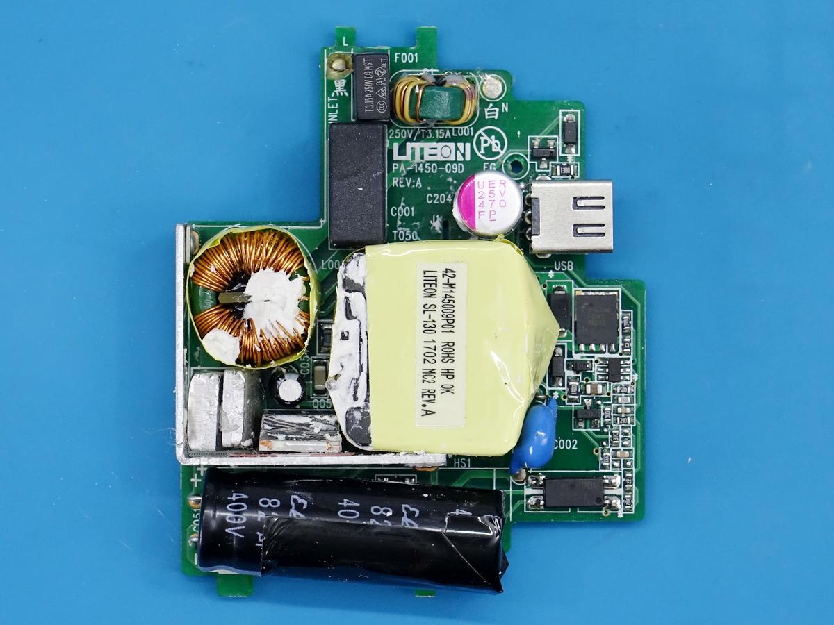

从板子上丝印的LITEON字样可以了解到,充电器由知名大厂光宝代工。
将小散热片取出,下面是一颗整流桥。右侧高压滤波电解电容来自金山,横置并包裹绝缘胶带,规格为400V 82μF。
PCB板背面一览,设有一颗开关电源主控芯片,初次级分界明显。
延时保险丝特写,规格为3.15A 250V。

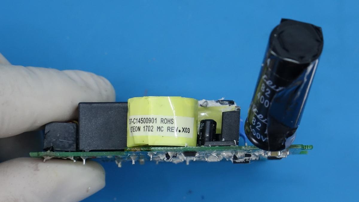

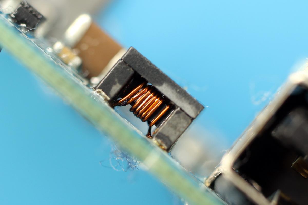

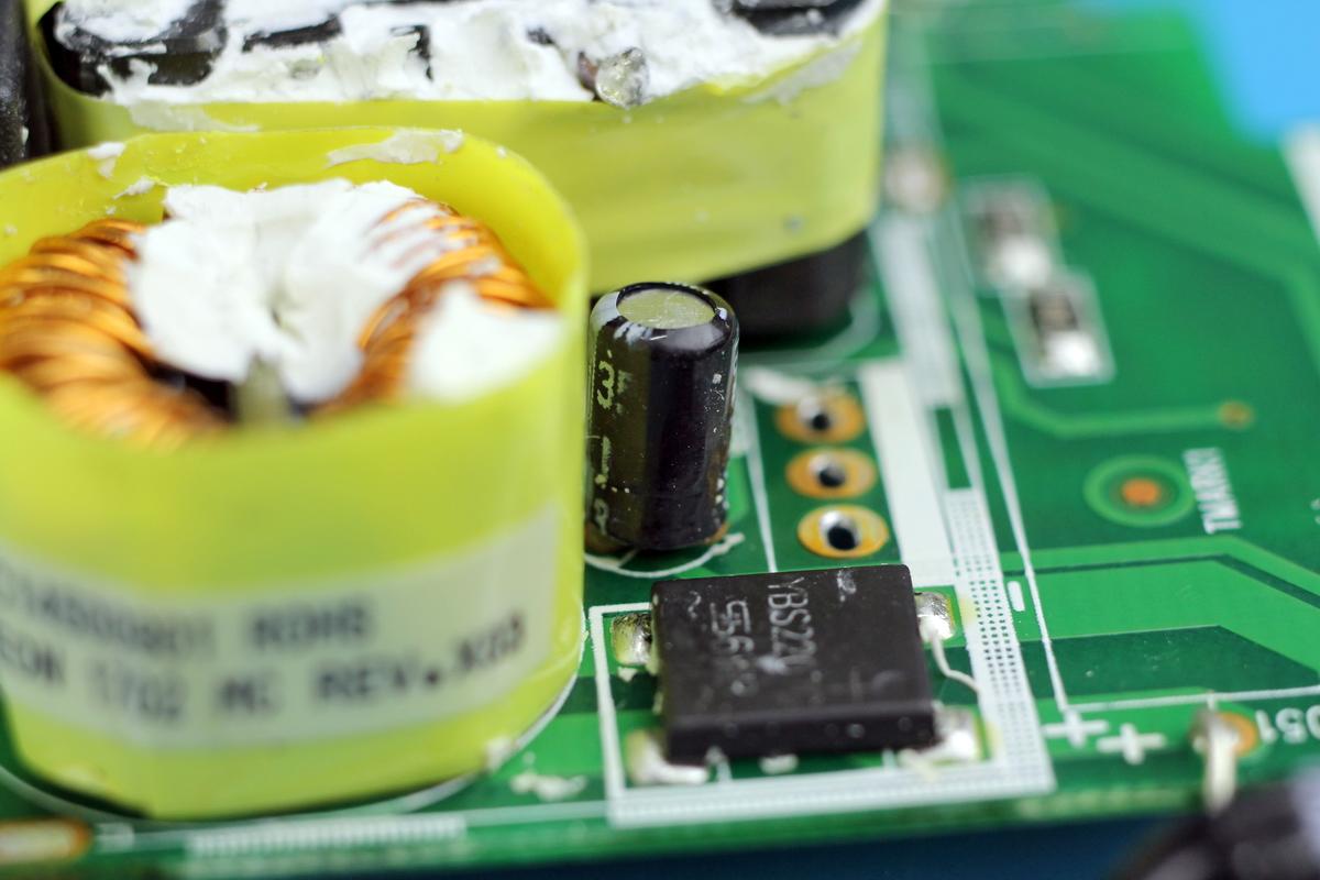

共模电感包裹绝缘胶带,侧面贴有信息标签。

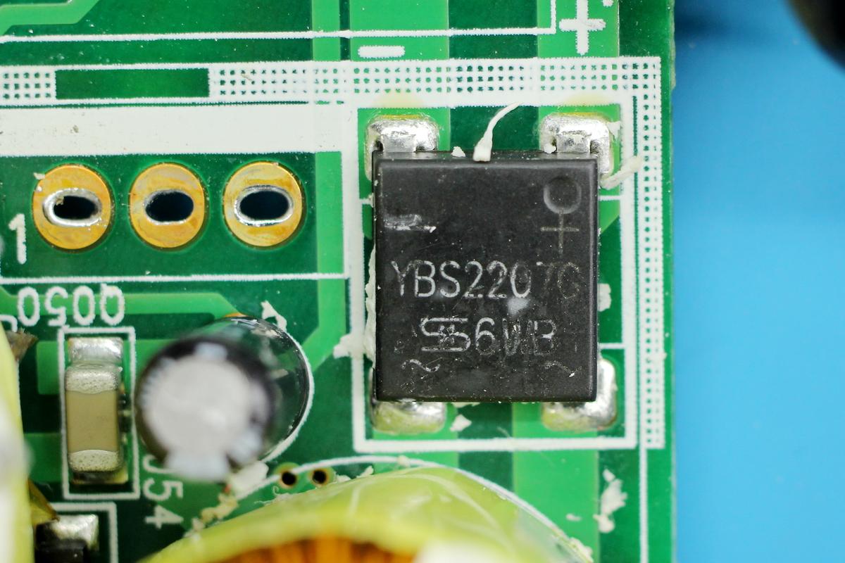

电感右侧有整流桥和一颗小电容,
YBS2207G整流桥特写。

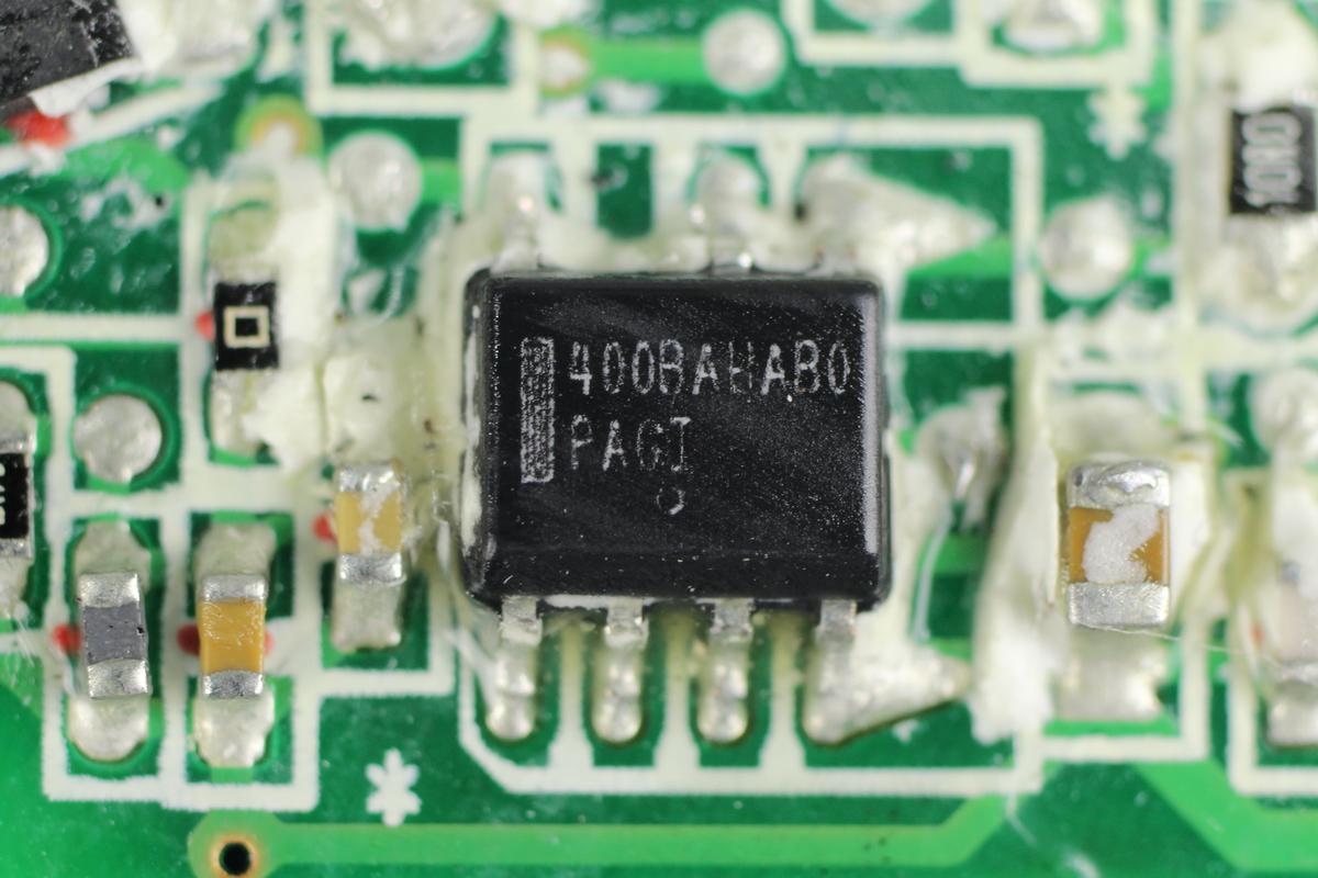

充电器开关电源主控芯片特写,丝印400BAHAB0。

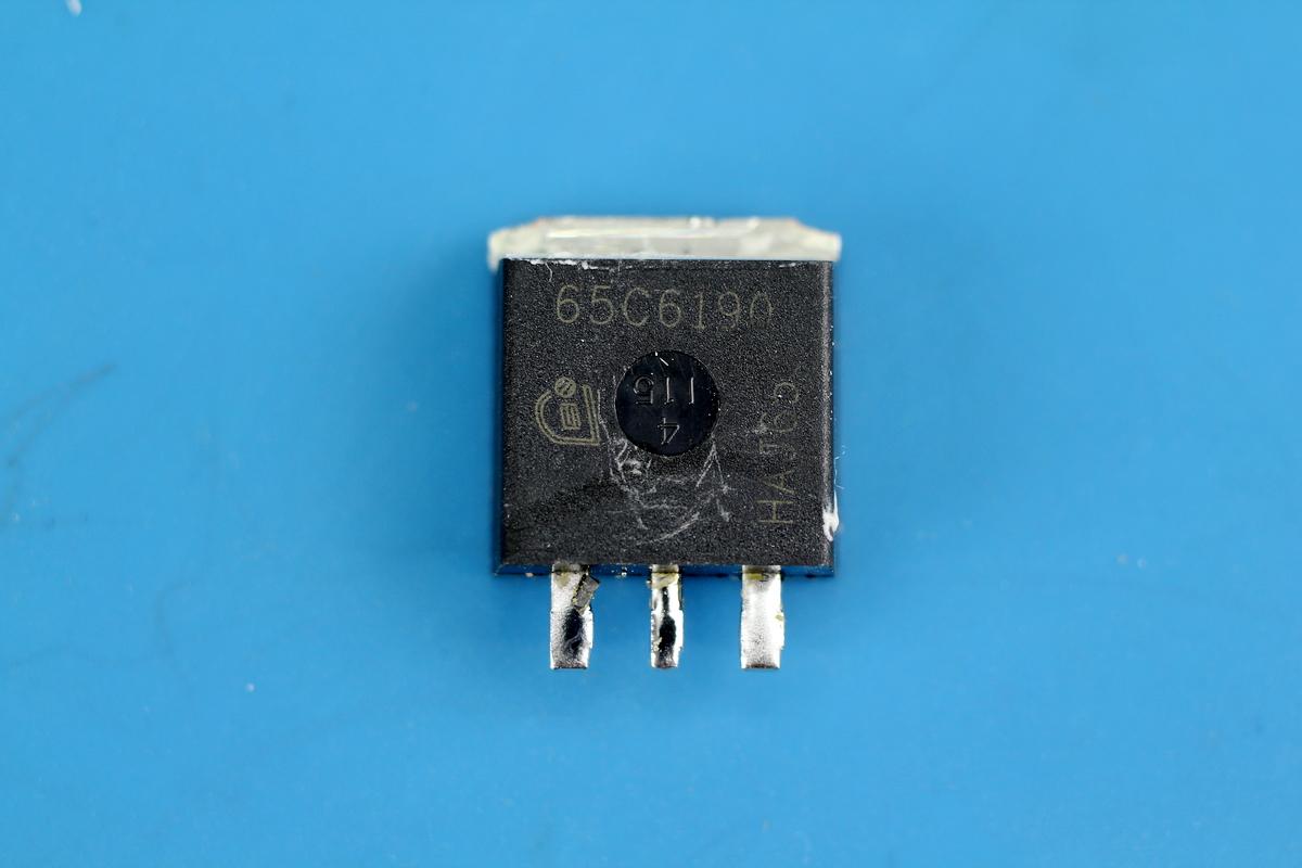

初级开关MOS管来自英飞凌,IPI65R190C6,NMOS,耐压700V,导阻0.19Ω。

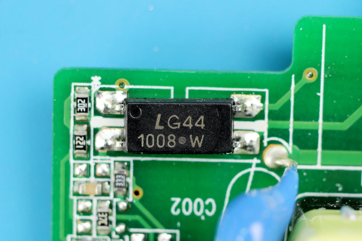

1008光耦,用于初级次级通信,反馈输出电压。
同步整流控制器来自MPS,MP6907,支持4.2-35V宽输出电压范围。

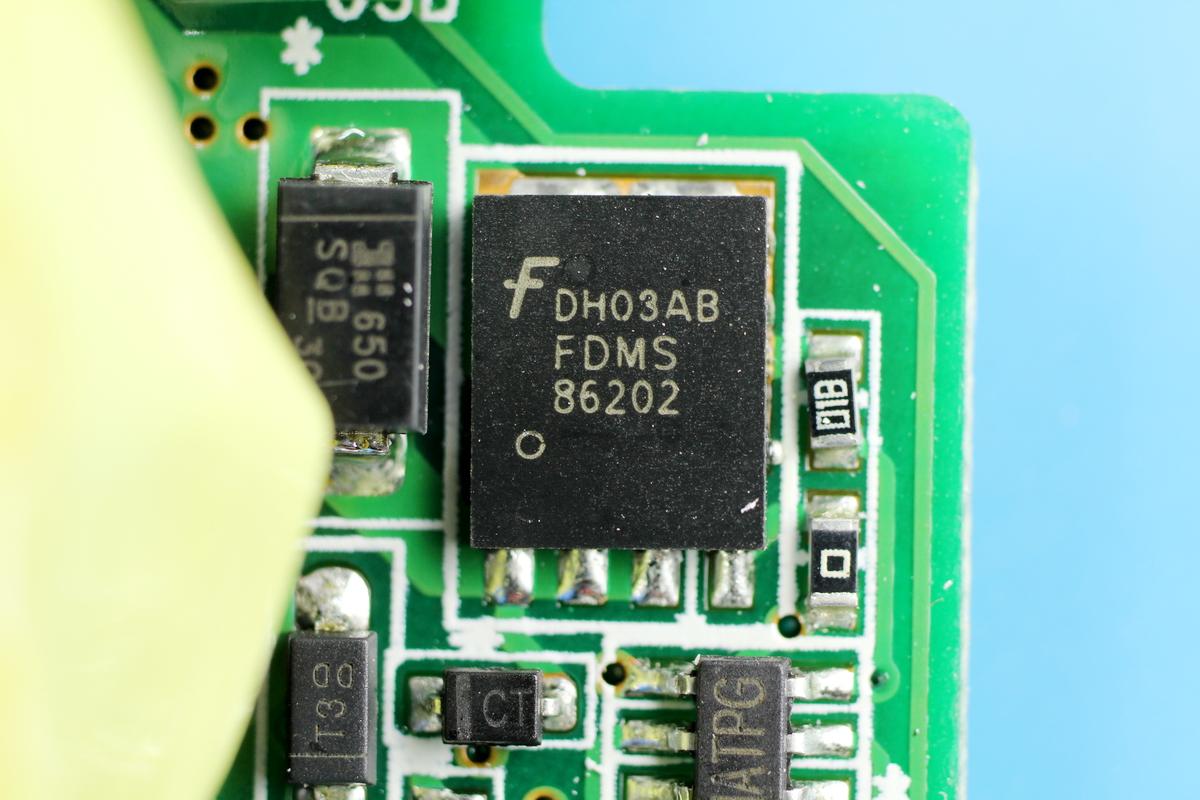

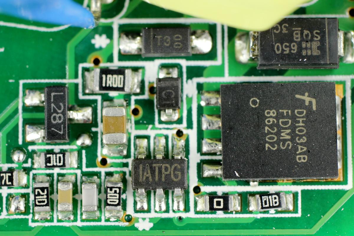

同步整流管特写,安森美 FDMS86202,耐压120V,导阻7.2mΩ。

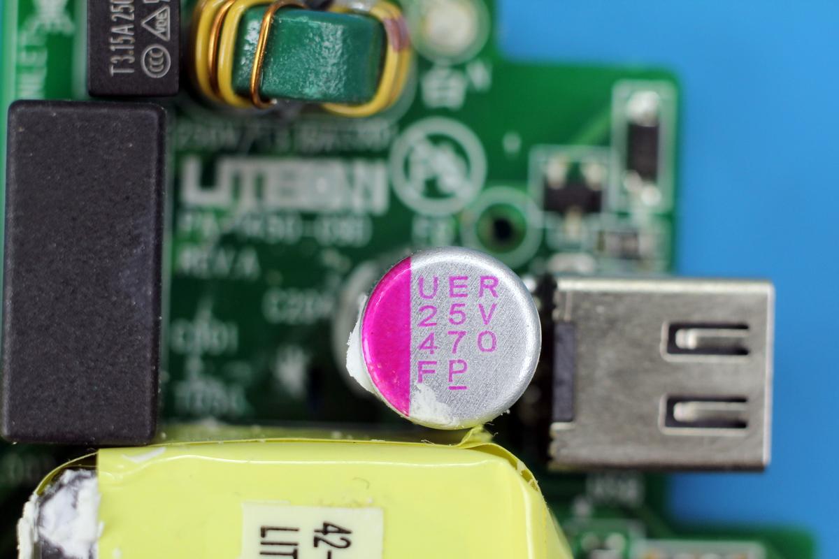

滤波固态电容采用万裕ULR系列,规格为25V 470μF。
