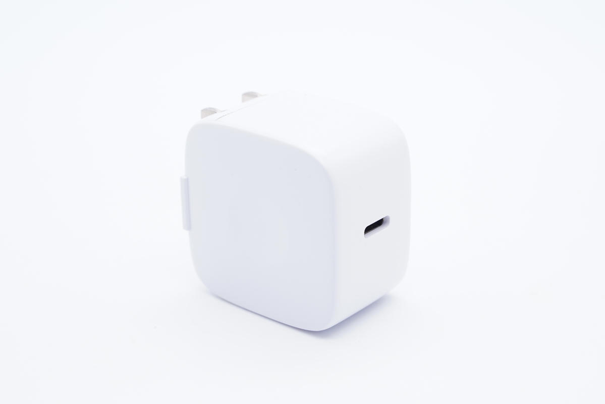

一、鑫佳伟20W快充外观
充电器采用方块造型设计,端角过渡圆润。机身壳为白色,整体十分简洁。
机身两侧外壳中心设有小凹面,方便用户插拔使用。
输入端外壳上印有充电器参数,两侧加入双翼设计,日常使用更加稳定
型号:AC32
输入:100-240V~ 50/60Hz 0.3A
输出:5V3A、9V2.22A、12V1.67A
制造商:深圳市鑫佳伟科技有限公司
充电器通过了CCC和RoHS认证。
充电器配备的是可折叠国标插脚,携带方便。

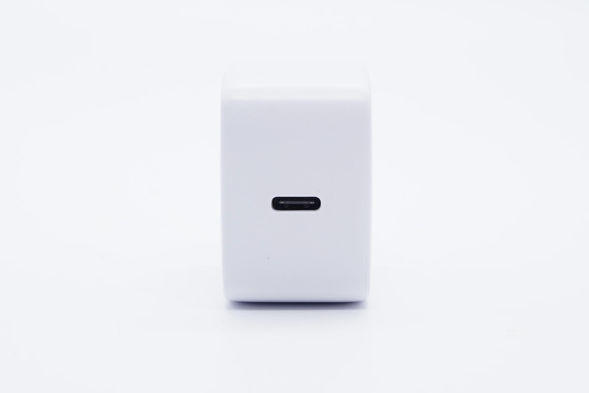

另一端设有一个USB-C接口,黑色舌片,居中设计。

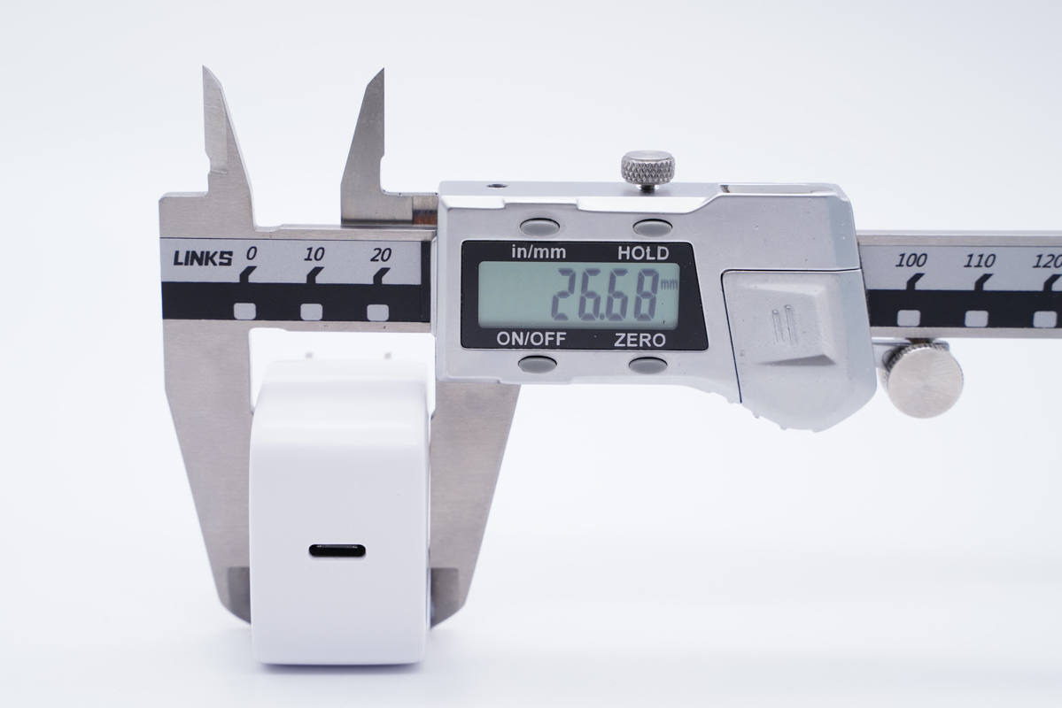

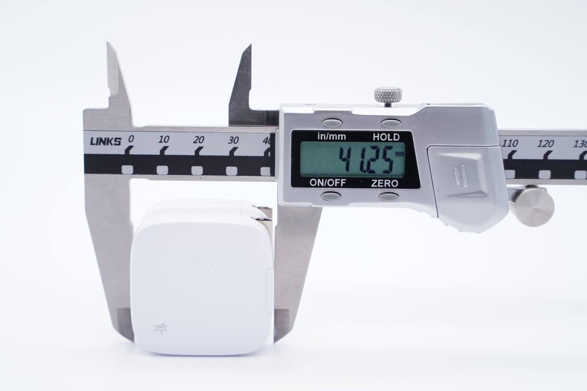

测得充电器机身长度为41.25mm。
宽度为41.38mm。
厚度为26.68mm。

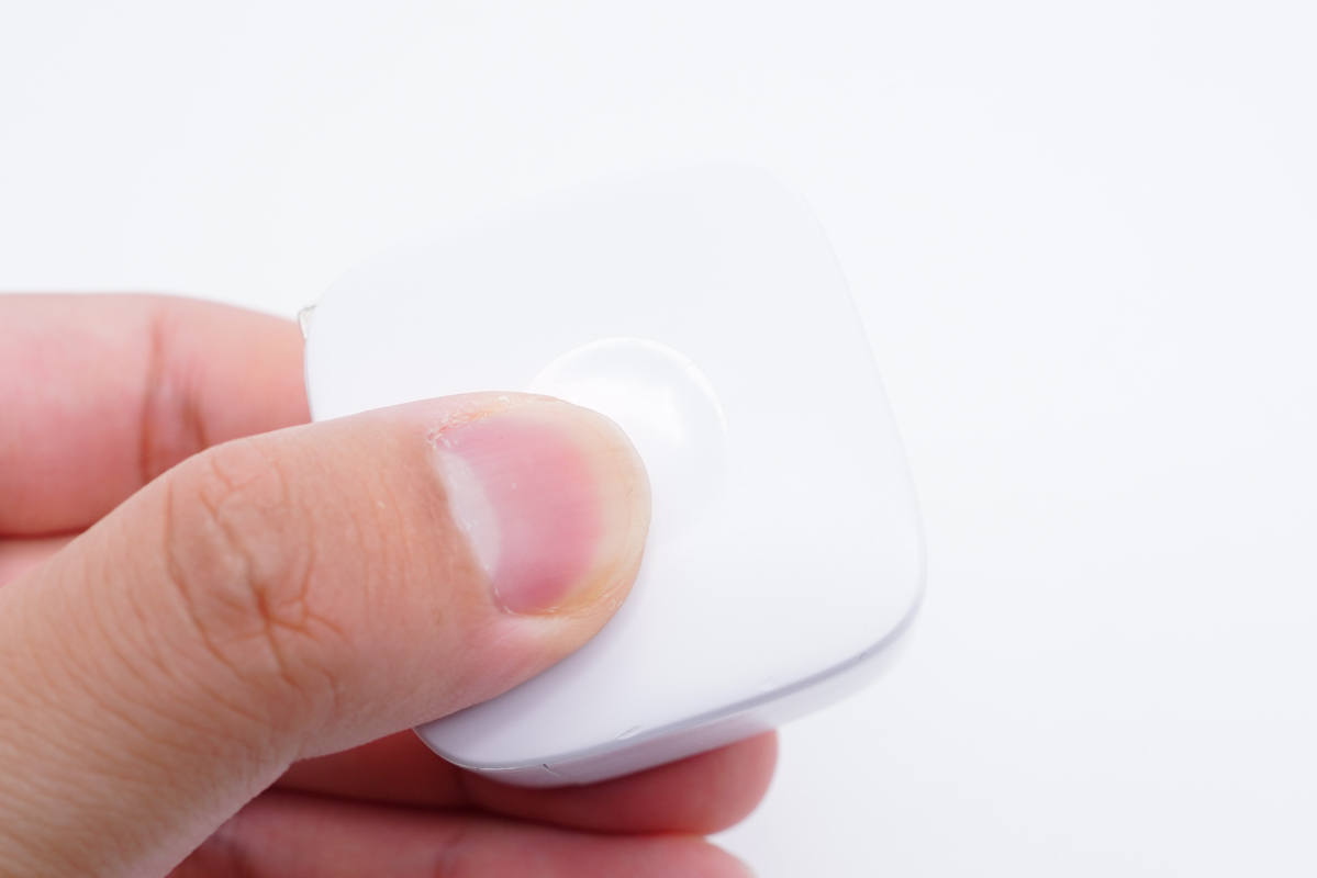

拿在手上的直观感受。

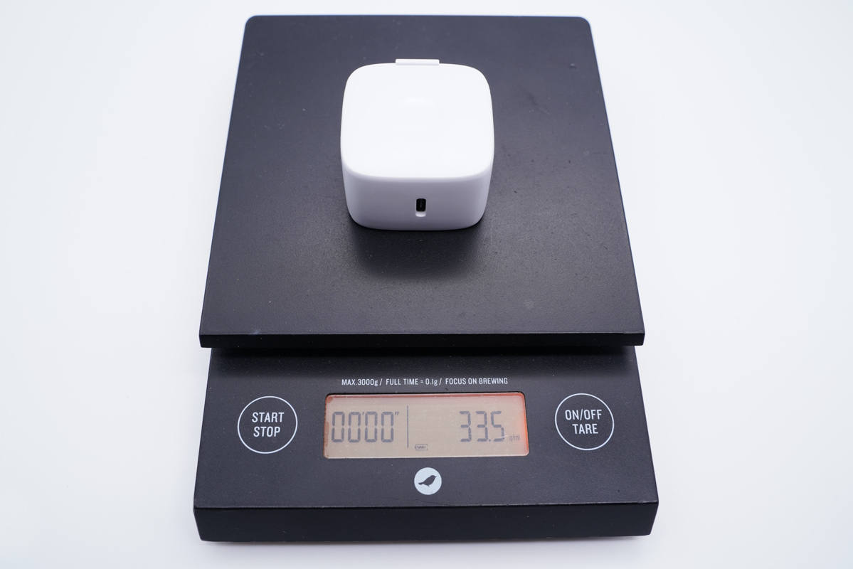

净重约为34g。

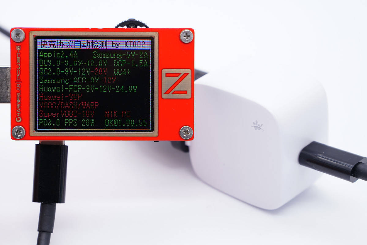

使用ChargerLAB POWER-Z KT002测得USB-C口支持Apple 2.4A、Samsung 5V2A、DCP协议,以及QC2.0/3.0、AFC、FCP、PD3.0和PPS快充协议。
同时还具备5V3A、9V.22A、12V1.67A三组固定电压档位,以及3.3-5.9V3A和3.3-11V1.8A两组PPS电压档位。

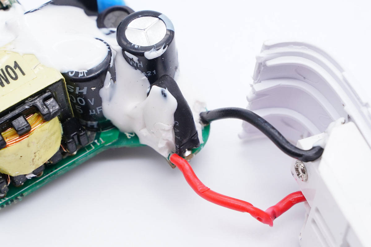

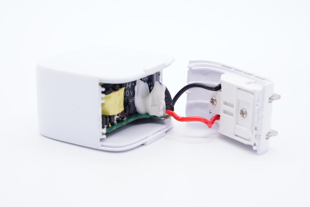

将输入端外壳拆开,插脚使用螺丝和塑料板固定。
连接导线焊点处打胶,保险丝外套绝缘管绝缘。

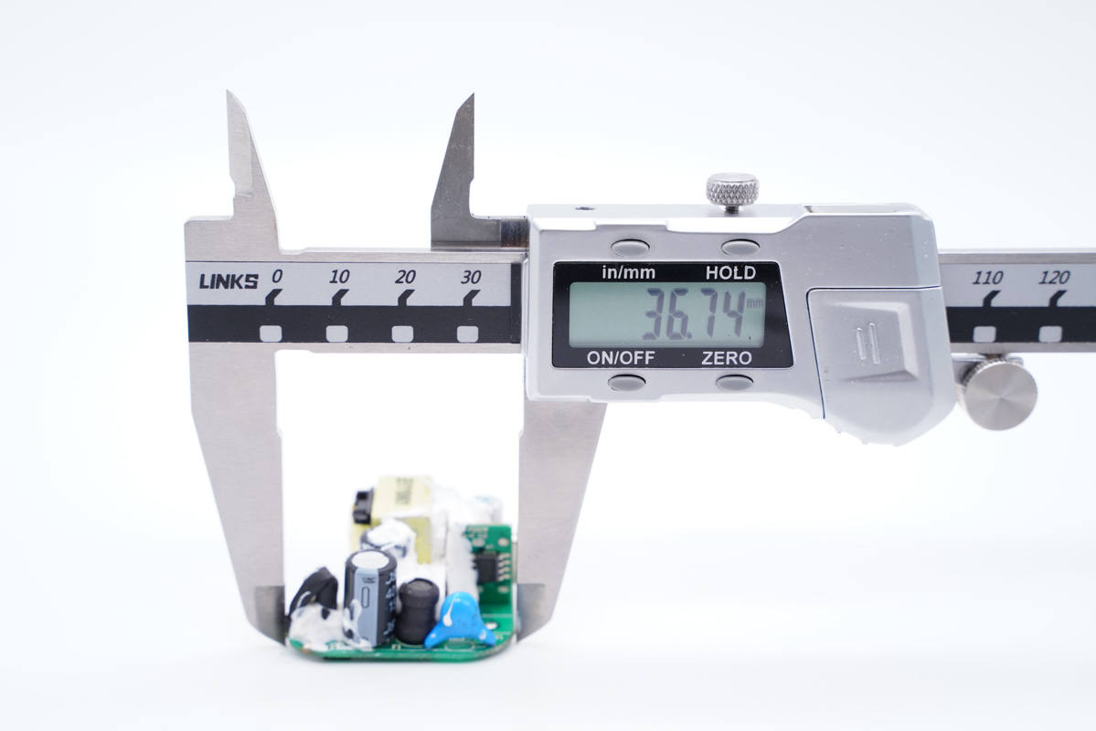

测得模块长度为36.74mm。
宽度为36.05mm。
厚度为18.49mm。

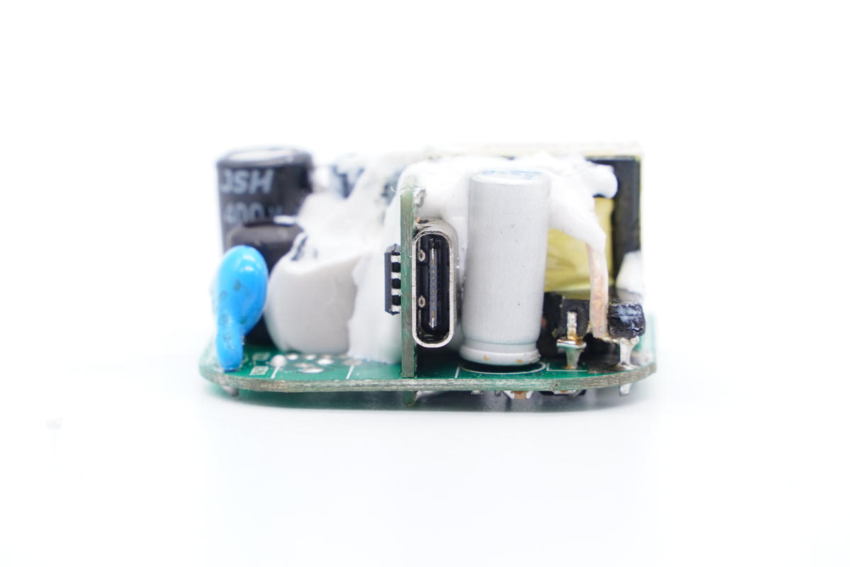

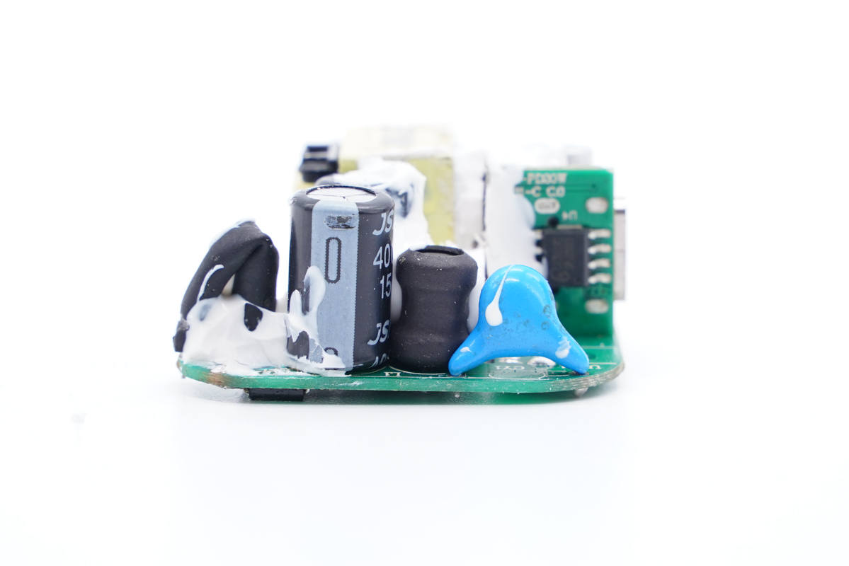

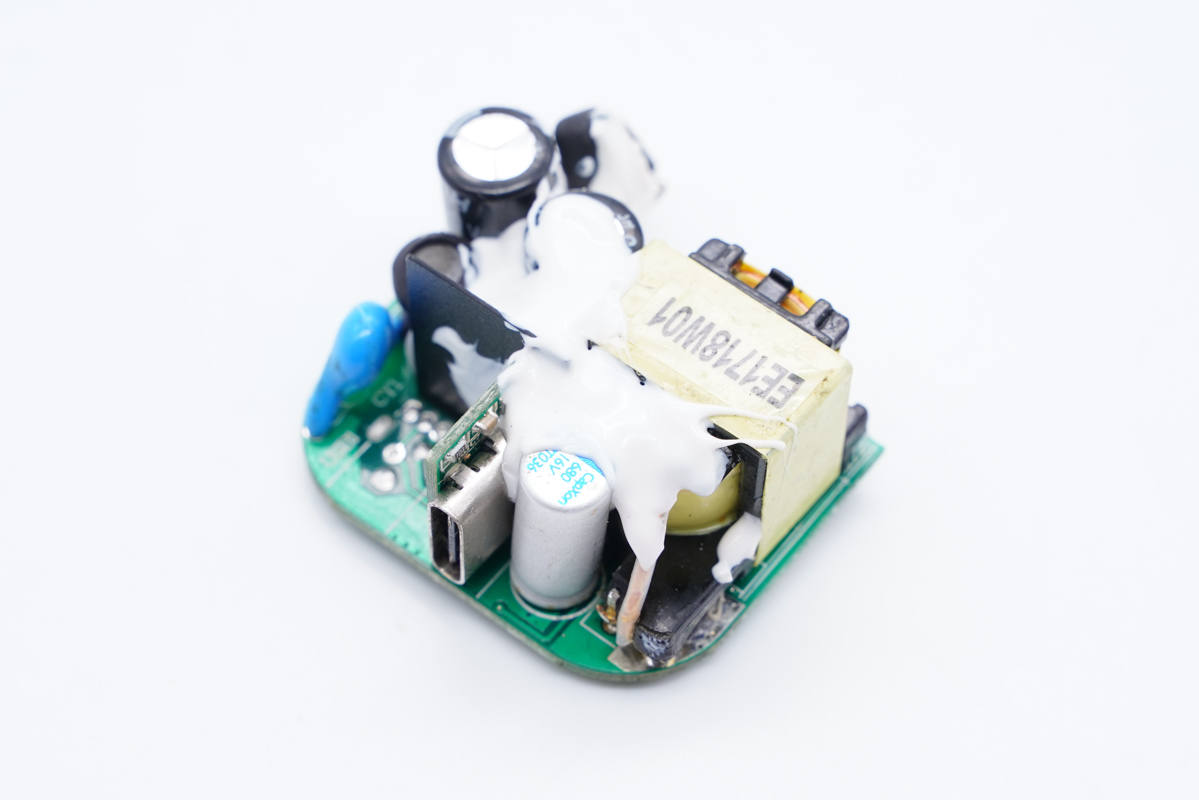

电容、变压器等元器件打胶加固,初次级间设有隔离板。

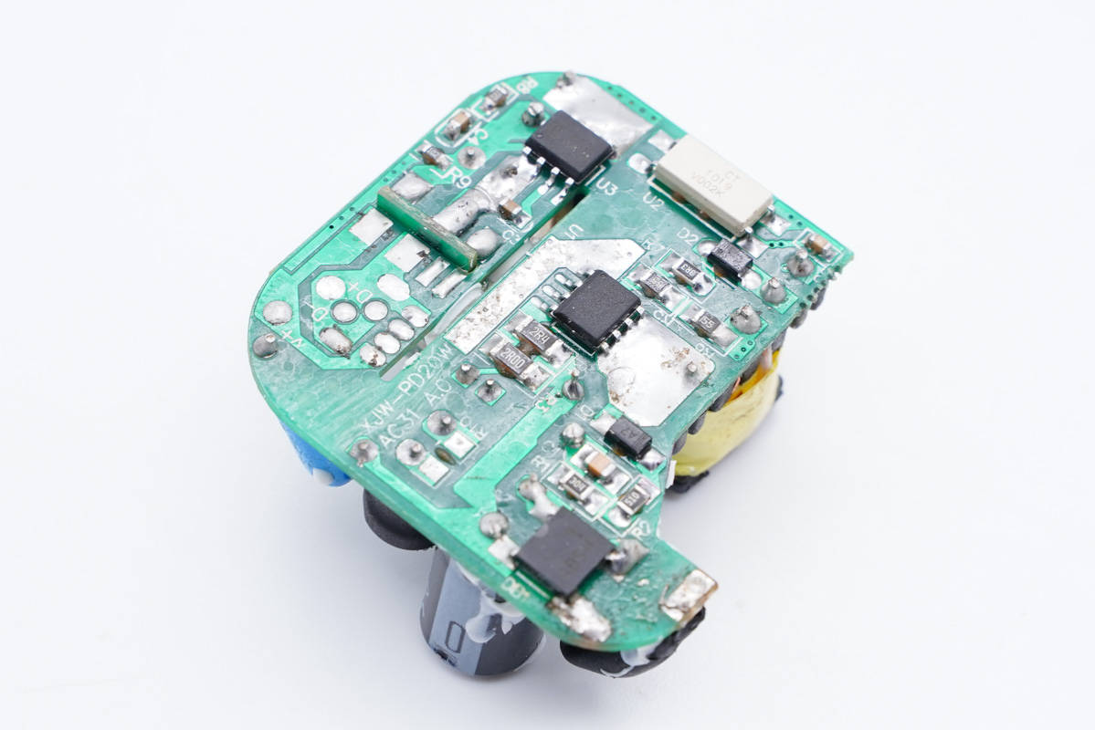

主板背面设有整流桥、开关电源初次级控制芯片、光耦,电源方案集成度高。
通过观察发现,这款20W充电器采用开关电源宽范围输出电压,由协议芯片通过光耦控制输出电压的设计架构,下面我们从输入端开始了解各元器件。
主板一侧设有保险丝、高压滤波电解电容、工字电感、主控芯片供电电容以及Y电容。

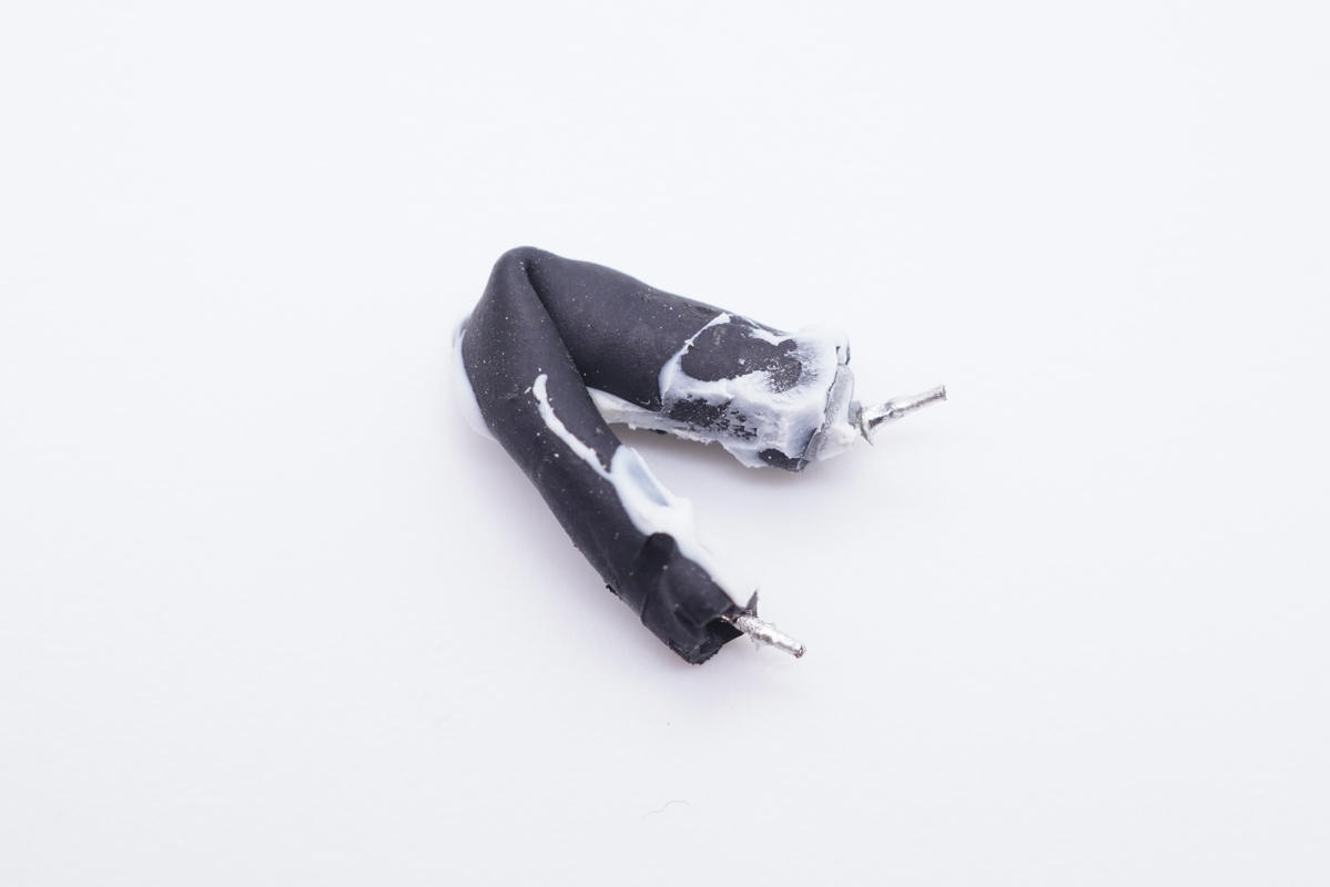

保险丝外套绝缘管保护。
ABS10整流桥特写。

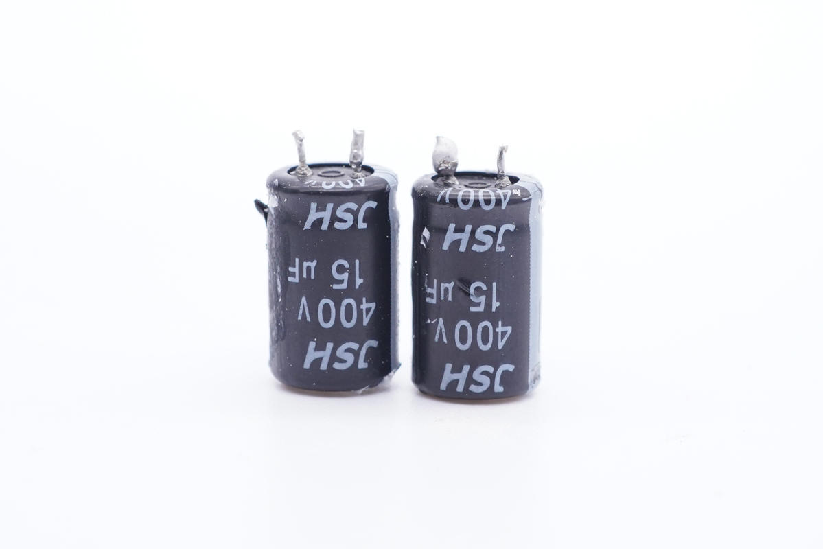

两颗高压滤波电解电容来自万京源,规格均为400V 15μF。
工字电感外套热缩管保护。

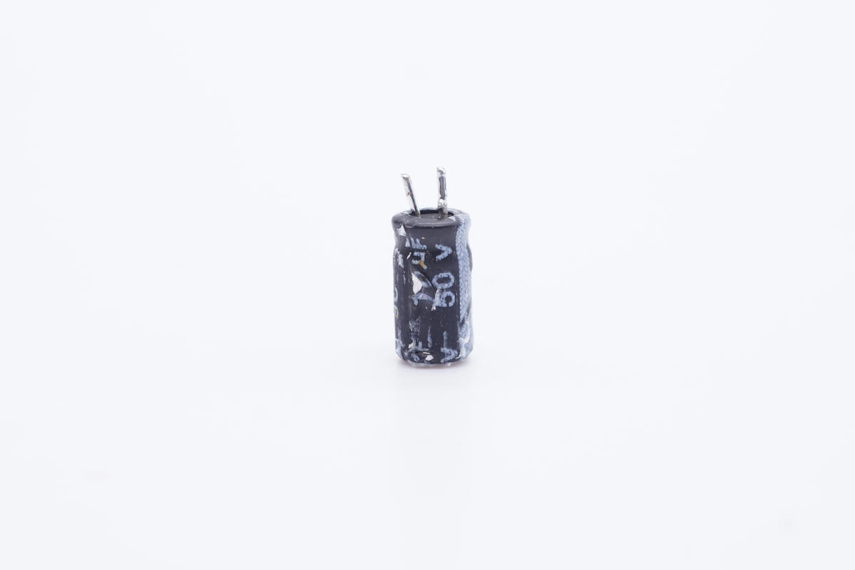

主控芯片供电电容规格为50V 10μF。

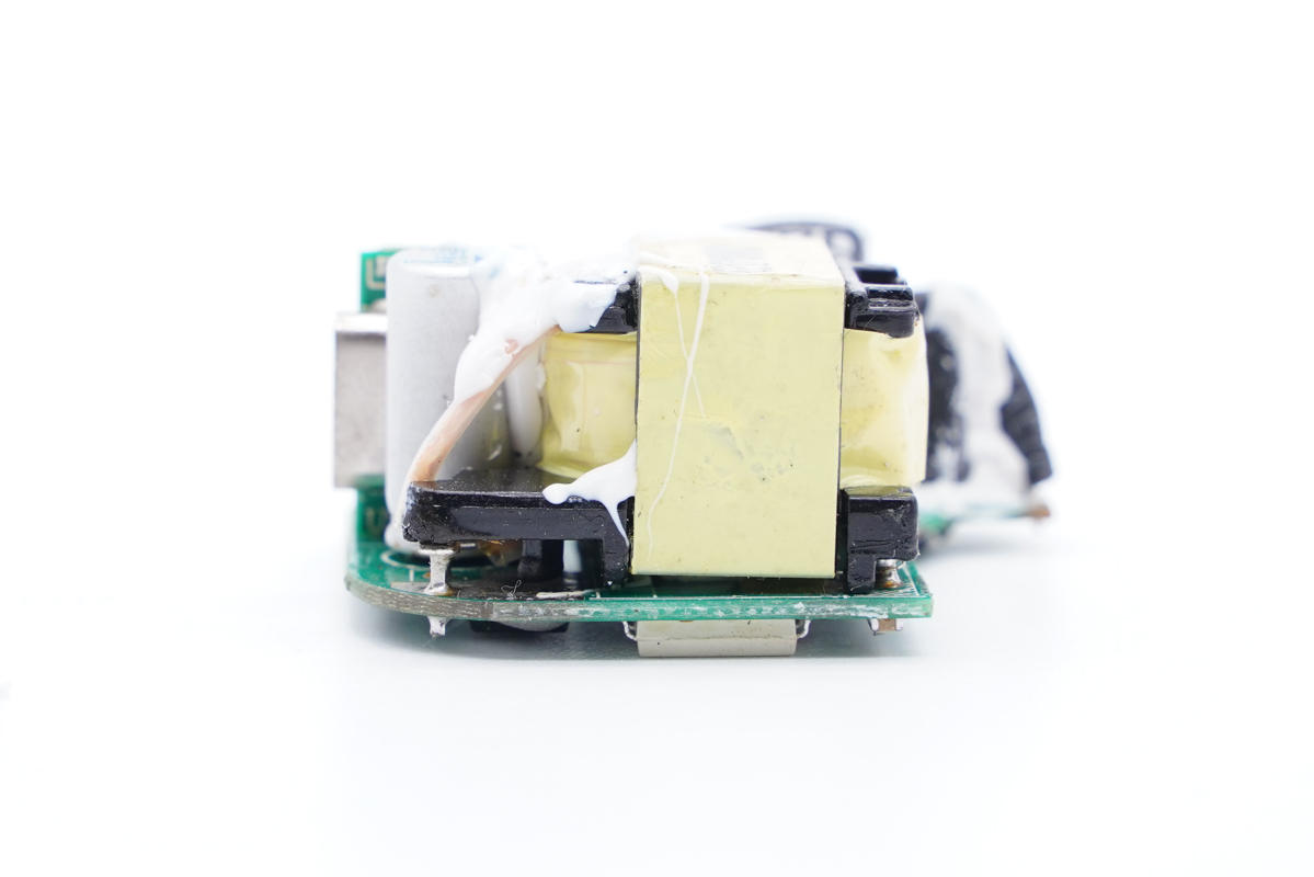

主板另一侧设有变压器、输出滤波固态电容等。

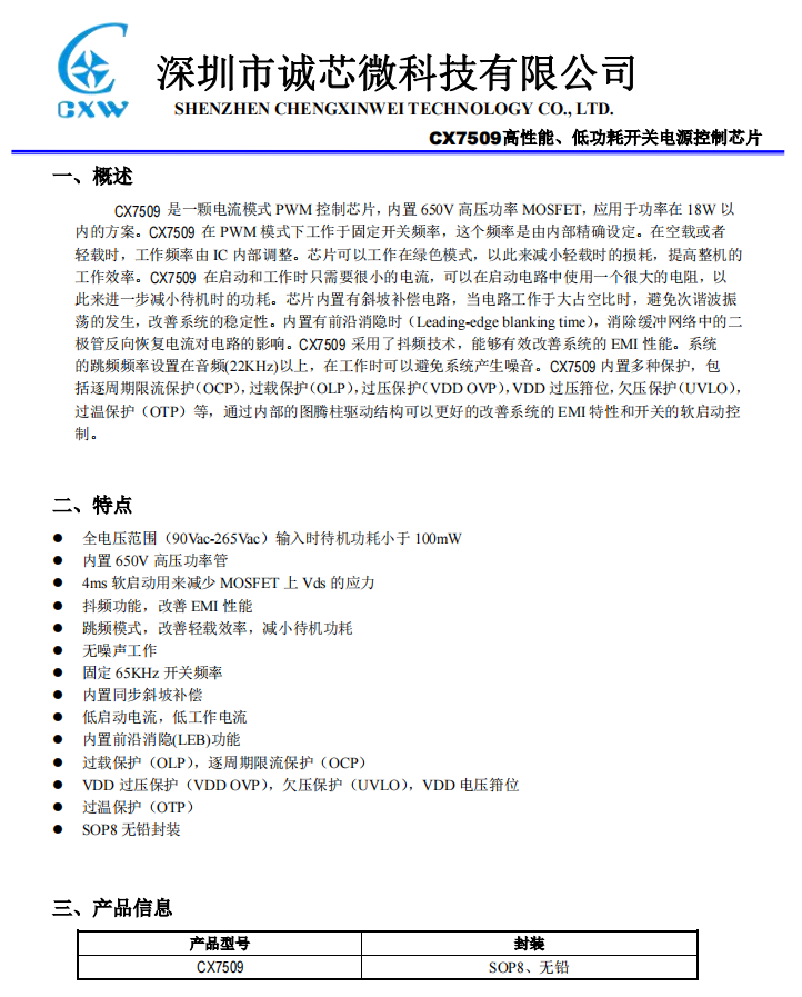

开关电源主控芯片采用诚芯微CX7509,这是一颗电流模式PWM控制芯片,内置650V高压功率 MOSFET,应用于功率在18W以内的方案。在PWM模式下工作于固定开关频率,这个频率是由内部精确设定。
在空载或者轻载时,工作频率由IC内部调整。芯片可以工作在绿色模式,以此来减小轻载时的损耗,提高整机的工作效率。 在启动和工作时只需要很小的电流,可以在启动电路中使用一个很大的电阻,以此来进一步减小待机时的功耗。芯片内置有斜坡补偿电路,当电路工作于大占空比时,避免次谐波振荡的发生,改善系统的稳定性。
CX7509内置有前沿消隐时(Leading-edge blanking time),消除缓冲网络中的二极管反向恢复电流对电路的影响。 采用了抖频技术,能够有效改善系统的EMI性能。系统的跳频频率设置在音频(22KHz)以上,在工作时可以避免系统产生噪音。
CX7509内置多种保护,包括逐周期限流保护(OCP),过载保护(OLP),过压保护(VDD OVP),VDD过压箝位,欠压保护(UVLO), 过温保护(OTP)等,通过内部的图腾柱驱动结构可以更好的改善系统的EMI特性和开关的软启动控制。

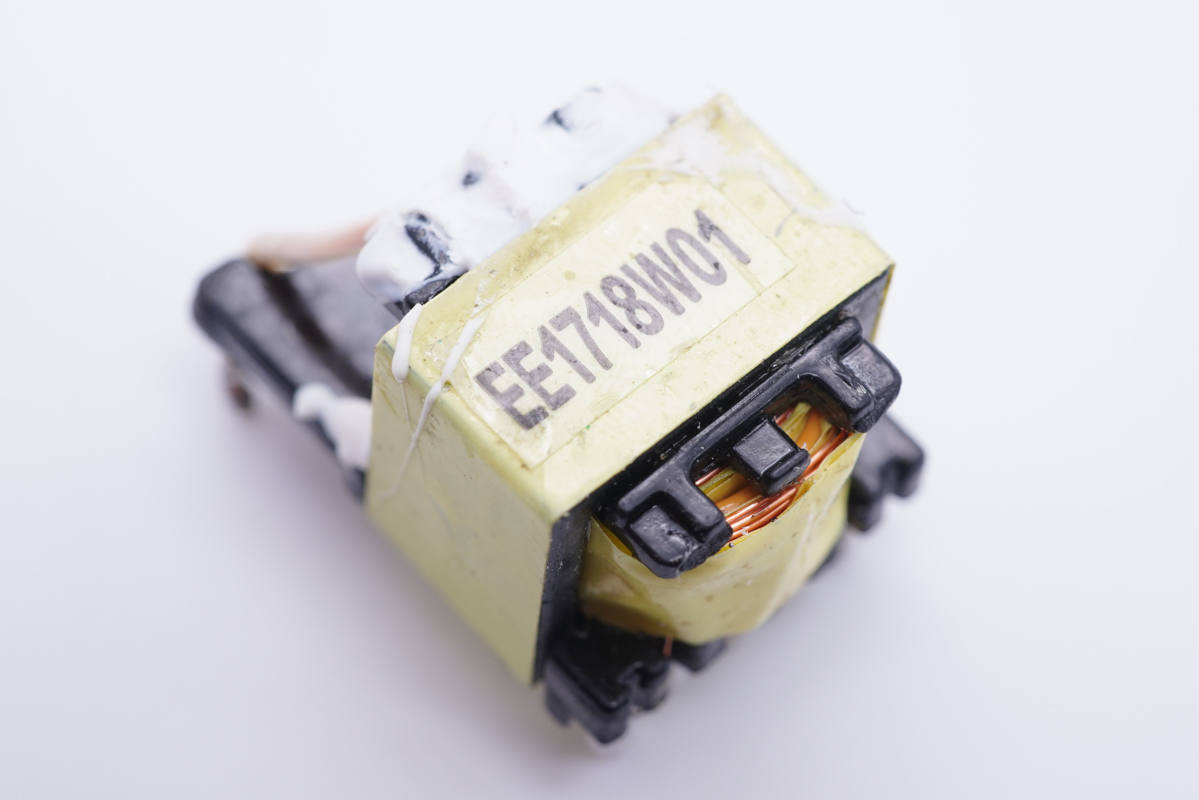

变压器特写。

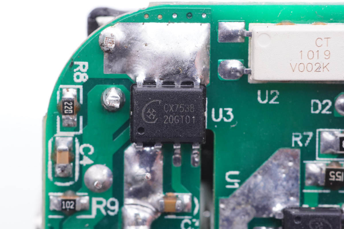

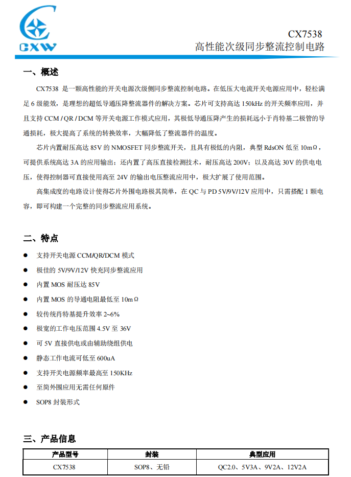

诚芯微科技CX7538是一颗高性能的开关电源次级侧同步整流控制电路。在低压大电流开关电源应用中,轻松满足6级能效,是理想的超低导通压降整流器件的解决方案。
CX7538可支持高达 150kHz的开关频率应用,并且支持CCM / QR / DCM 等开关电源工作模式应用,其极低导通压降产生的损耗远小于肖特基二极管的导通损耗,极大提高了系统的转换效率,大幅降低了整流器件的温度。
CX7538内置耐压高达85V的NMOSFET同步整流开关,且具有极低的内阻,典型RdsON低至 10mΩ,可提供系统高达3A的应用输出;还内置了高压直接检测技术,耐压高达200V;以及高达30V的供电电压,使得控制器可直接使用高至24V的输出电压整流应用中,极大扩展了使用范围。
高集成度的电路设计使得芯片外围电路极其简单,在QC与PD 5V/9V/12V应用中,只搭配1颗电容,即可构建一个完整的同步整流应用系统。

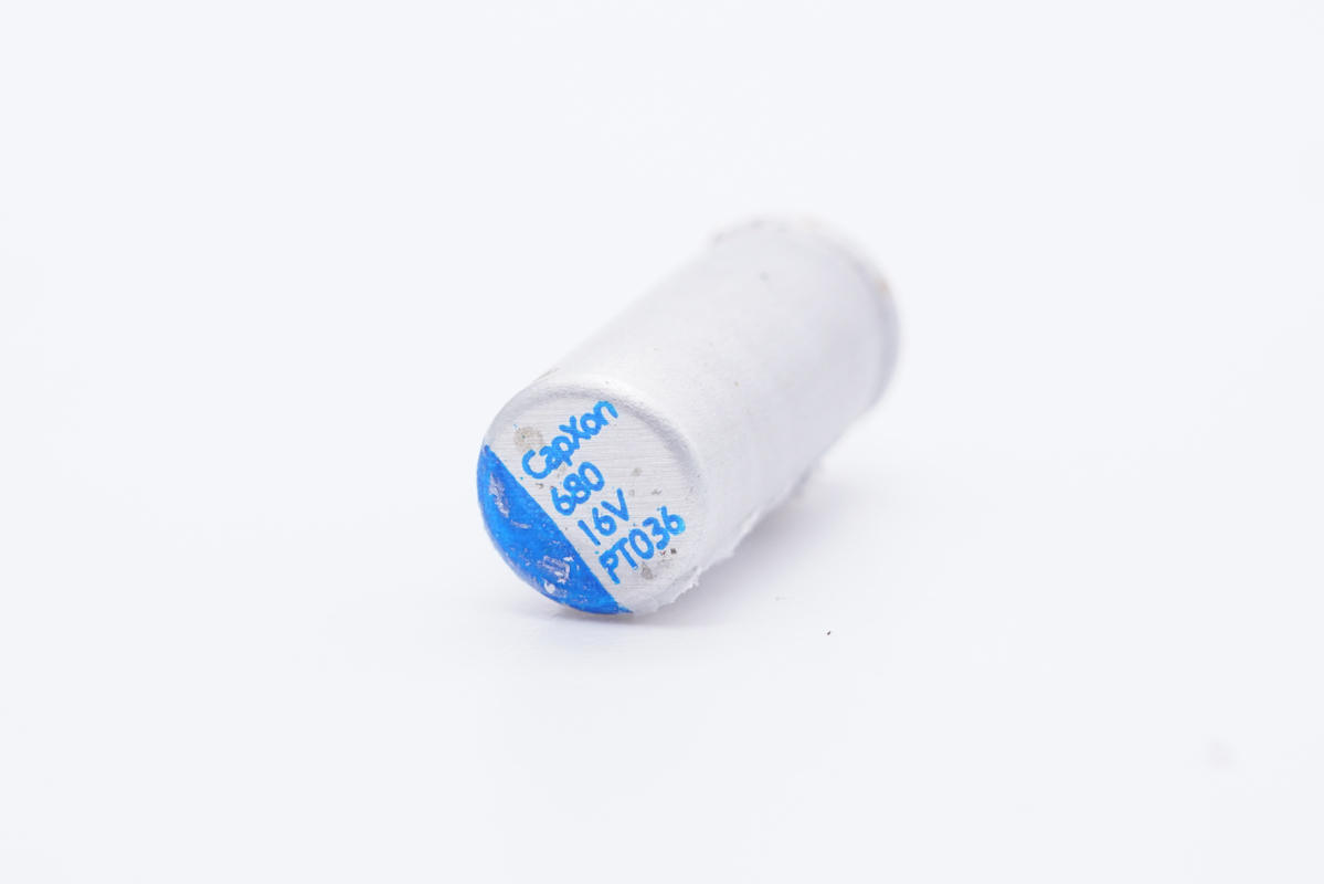

输出滤波固态电容来自CapXon丰宾,规格为16V 680μF。
输出端一览,USB母座焊接在小板上。

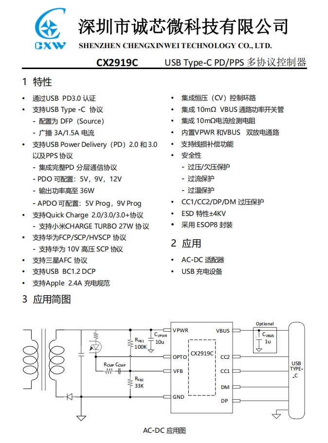

协议芯片采用诚芯微CX2919C,这款芯片已经通过了USB PD3.0认证,支持QC2.0、QC3.0、AFC、FCP、SCP、HVSCP、PD和PPS等快充协议,可配置5V、9V、12V电压档位,最大输出功率36W。
CX2919C内部集成 10mΩ VBUS通路功率开关管,并且集成10mΩ电流检测电阻,支持完善的保护功能,节省外围元件数量,简化电路,降低成本。采用ESOP8封装。
