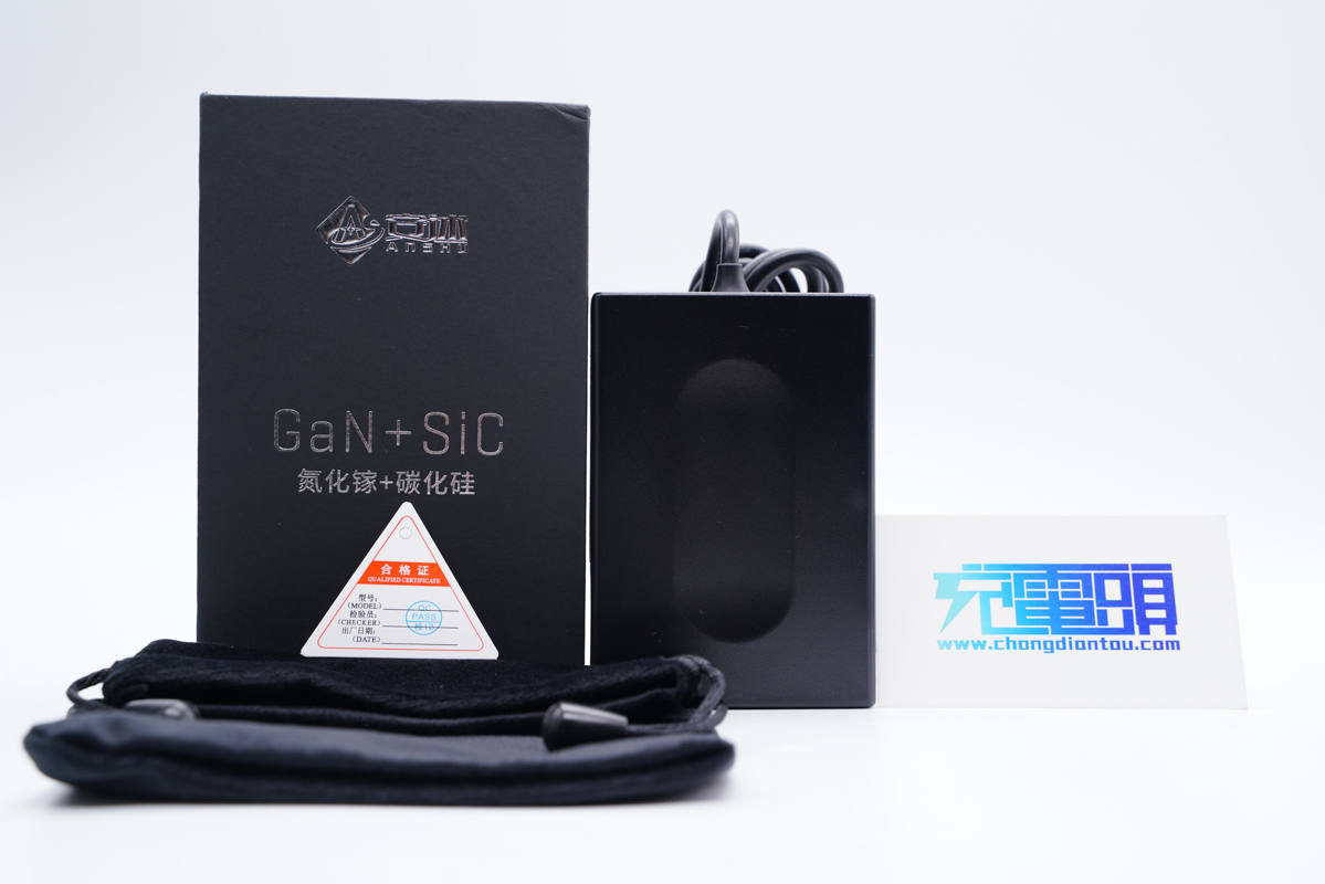

产品包装盒在黑色衬托下显得相当简洁,顶面烫银安述和品牌logo,以及氮化镓+碳化硅(GaN+SiC)字样,表明这是由深圳市安述智能科技有限公司设计生产的氮化镓+碳化硅适配器。

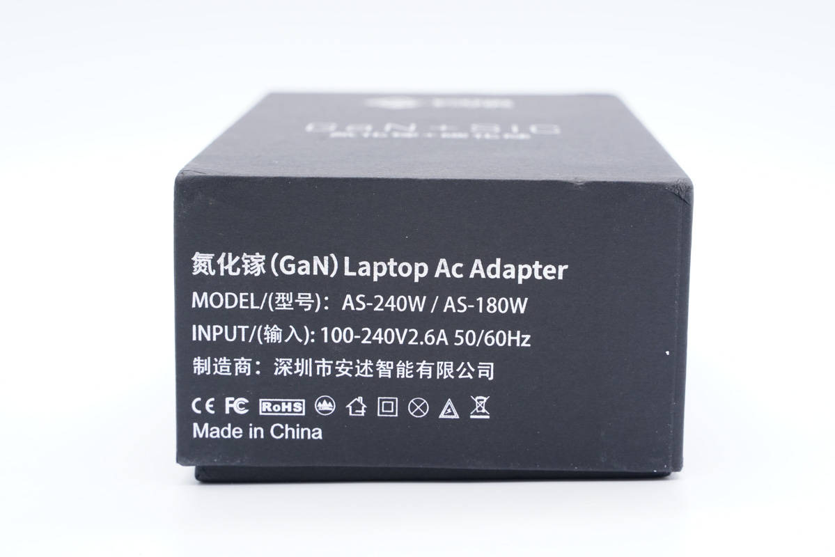

盒子侧面印有适配器参数和认证信息。
另一侧印有两大卖点:GaN科技和小巧大功率。
包装内含电源适配器、收纳袋和合格证。

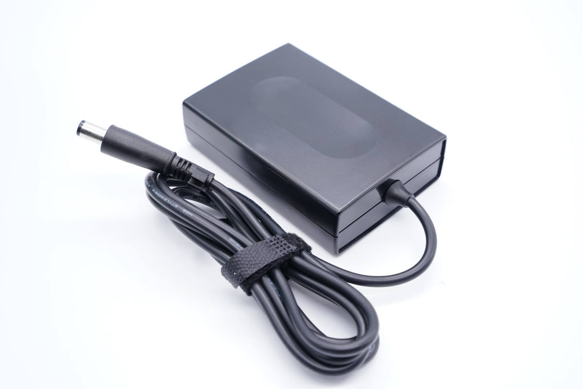

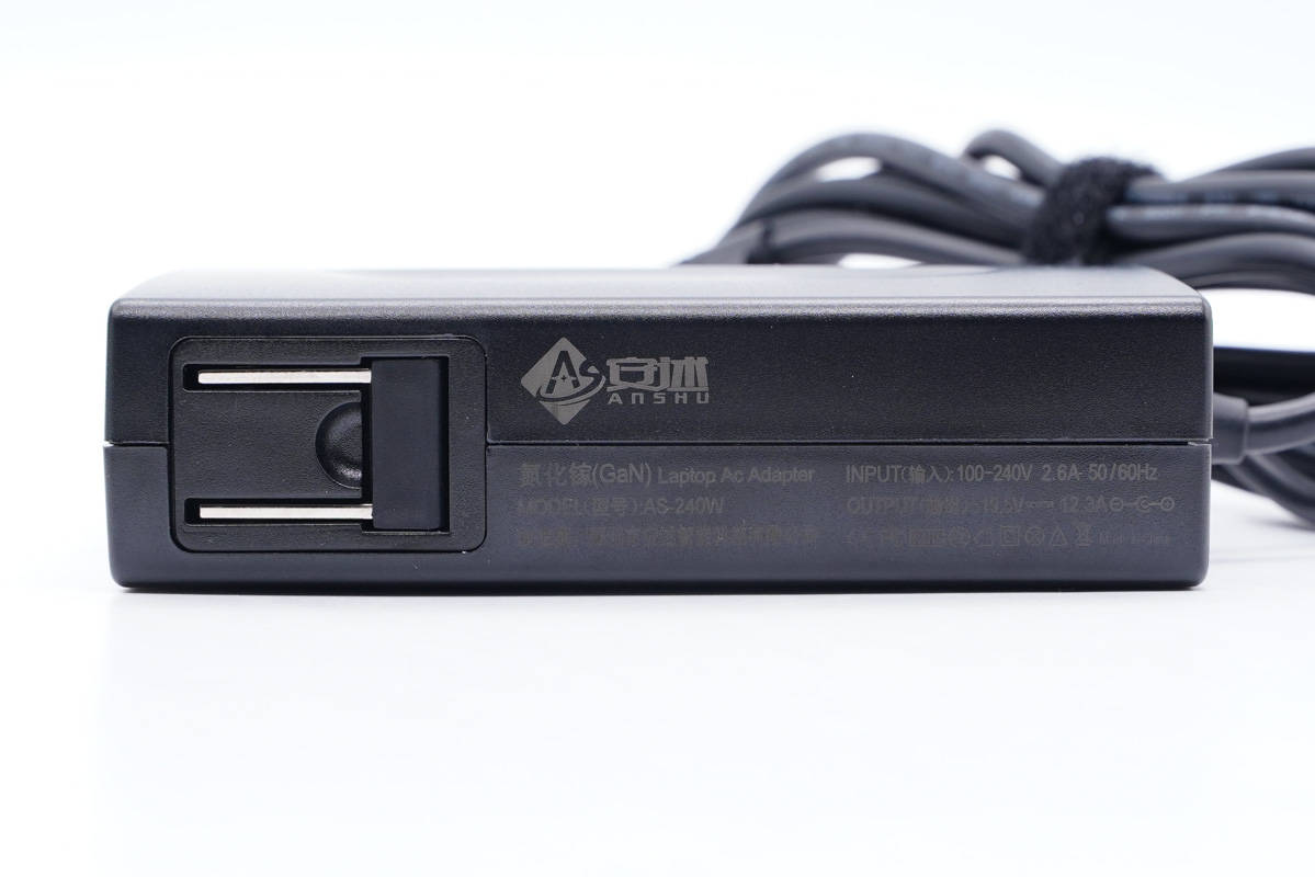

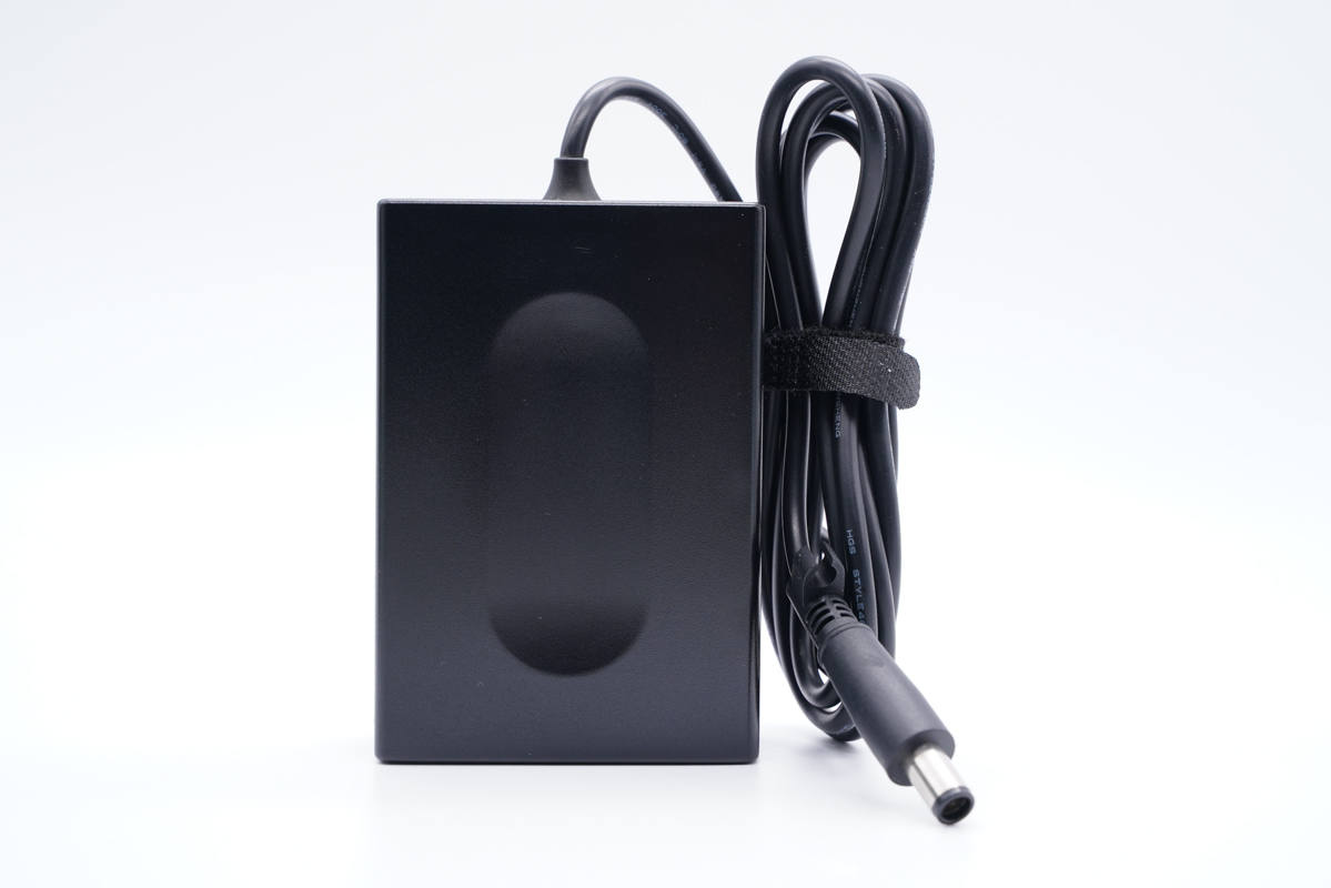

这款电源适配器自带输出线缆,机身直板造型,外壳哑光,正背面中心设有小凹面方便用户插拔使用。

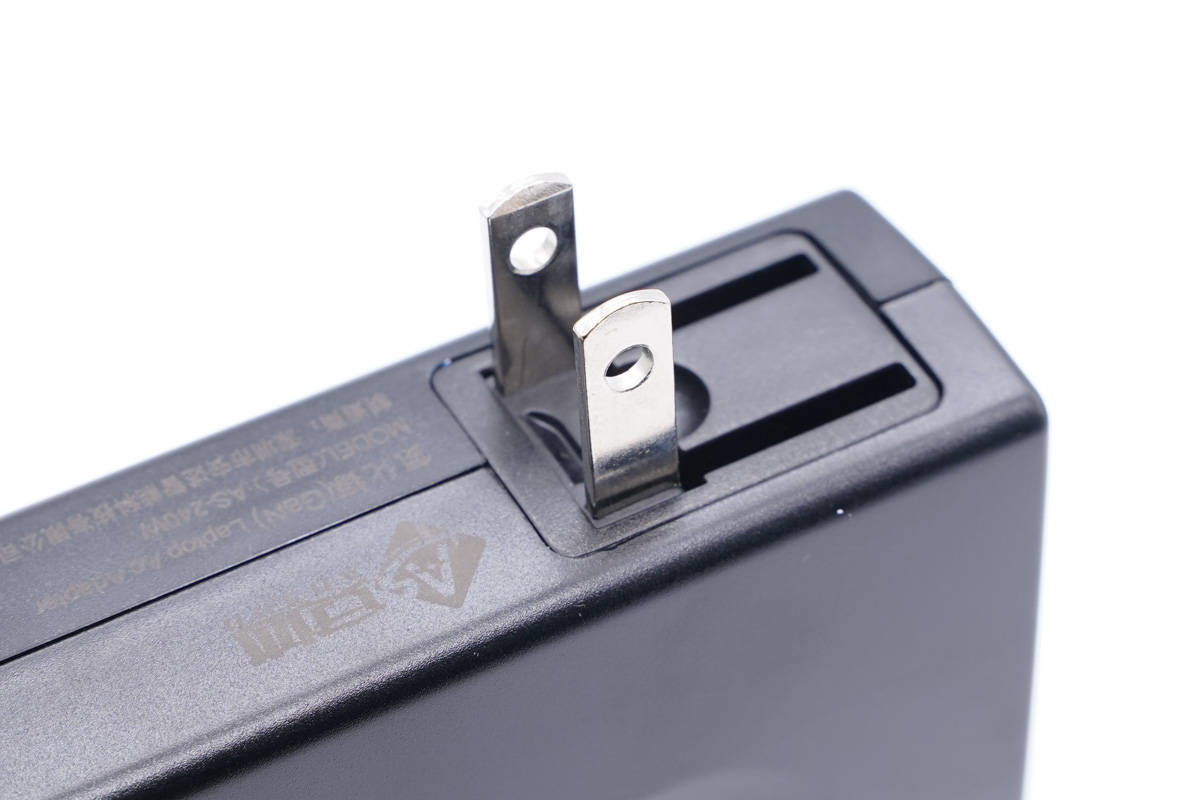

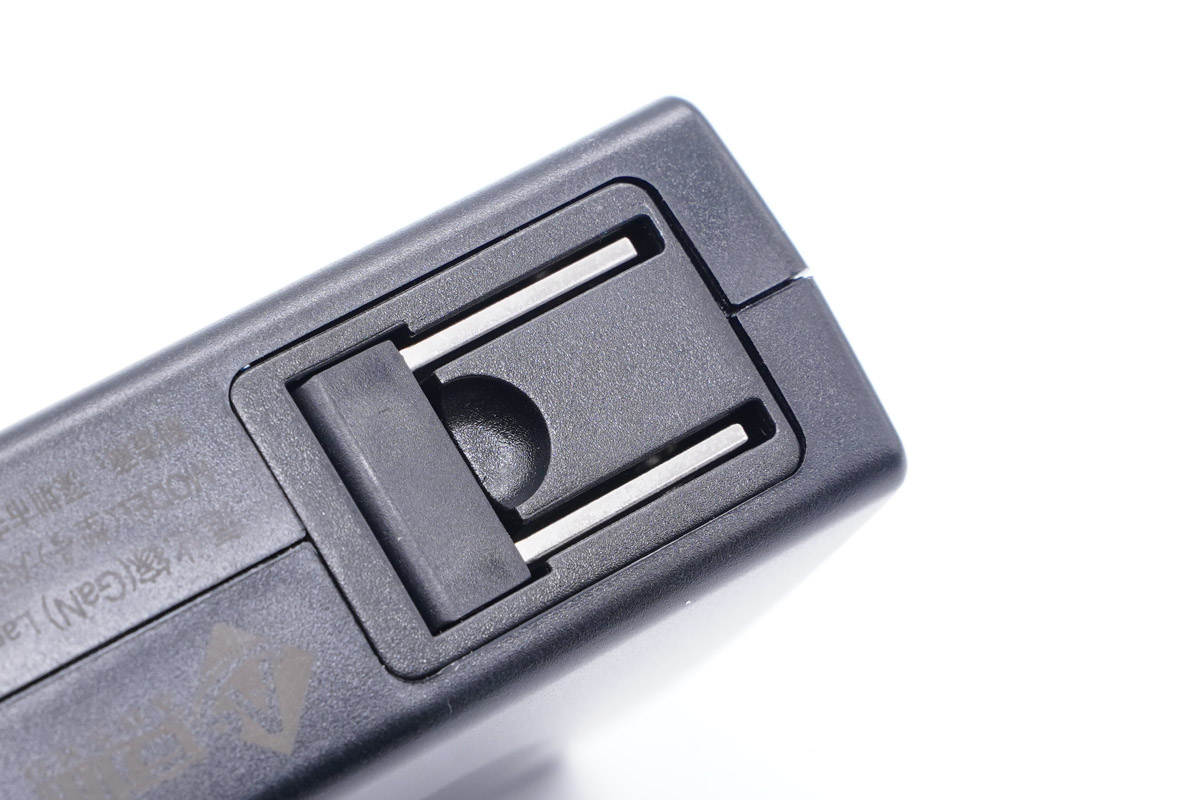

机身一侧配有折叠插脚。
由于自带折叠插脚,机身尺寸也只有103*72*29mm,整体看上去非常小巧便携,使得这款产品的第一印象和传统印象中游戏本电源适配器大板砖形象相去甚远。
外壳上还印有适配器参数
型号:AS-240W
输入:100-240V~50/60HZ 2.6A
输出:19.5V12.3A
制造商:深圳市安述智能科技有限公司

插脚边设有小凹槽,方便用户将插脚取出使用。
配备的是美规插脚。

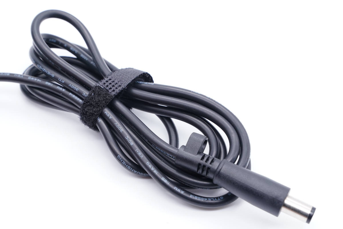

输出线缆使用魔术扎带捆扎整理。

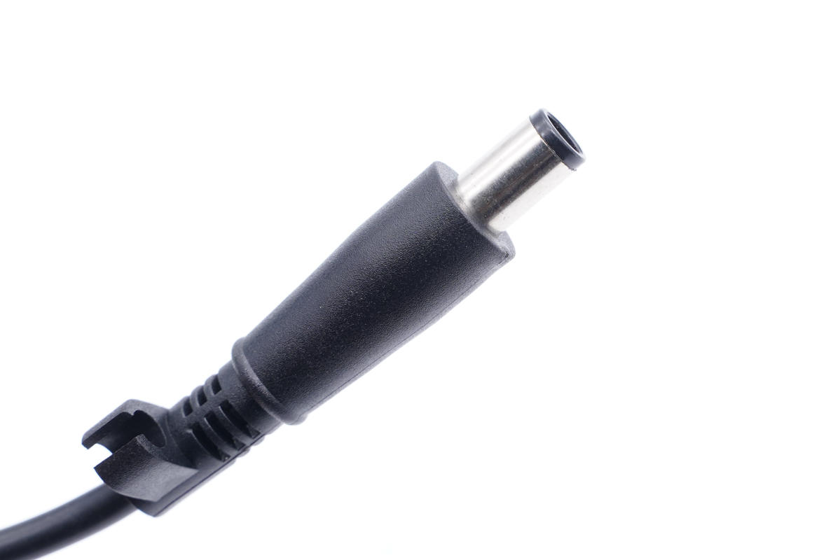

线头为DC圆头,可以适配市面上大多数游戏本。
此外线头网尾处设有锁扣,方便线缆整理。

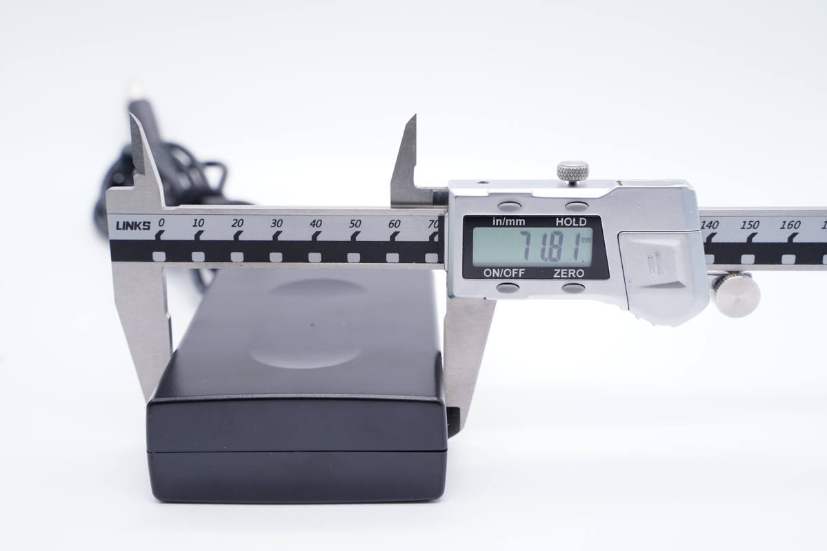

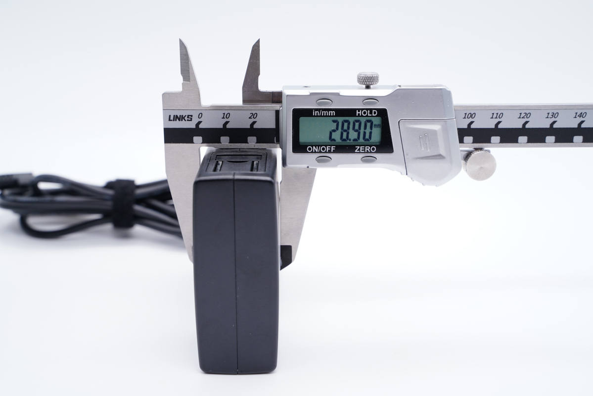

测得电源机身长度为103.01mm。
宽度为71.81mm。
厚度为28.9mm。通过三维算得体积约为213.78cm³,功率密度约为1.12W/cm³。
输出线缆长约170cm。

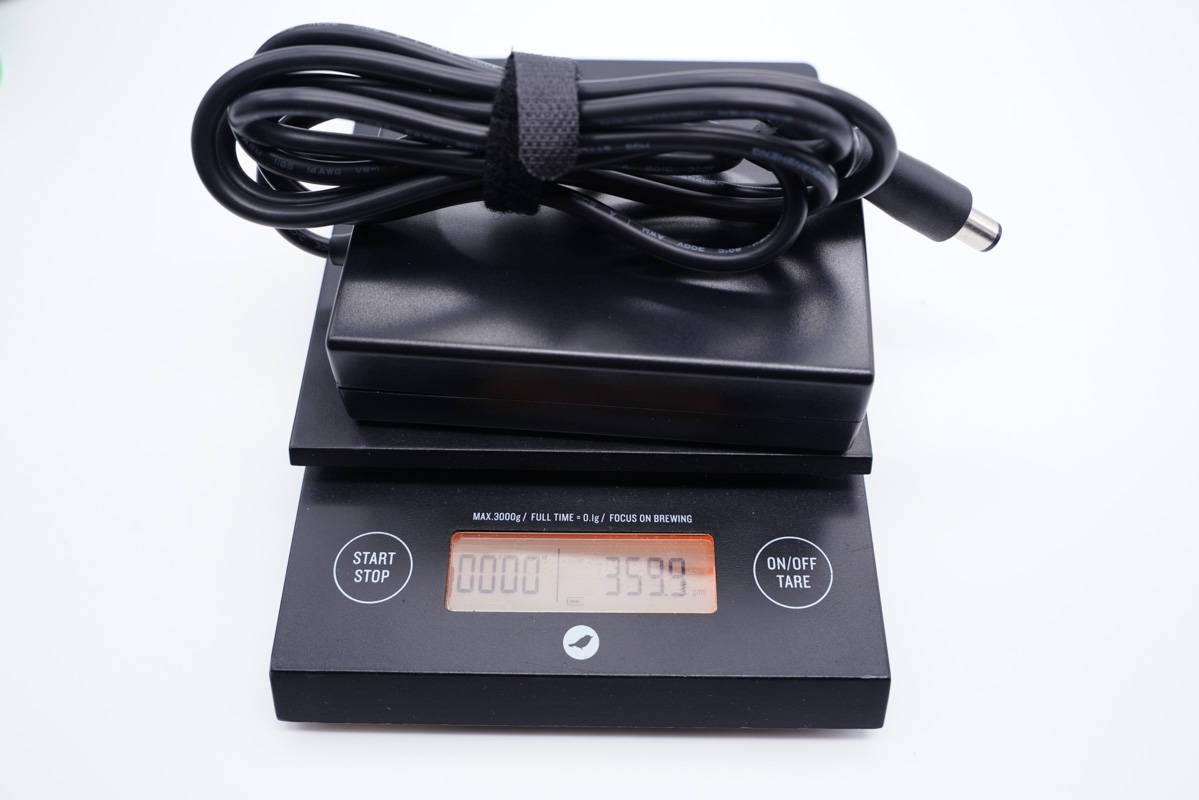

电源带线总重量约为360g。

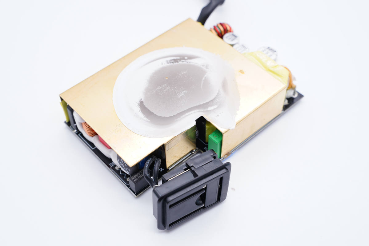

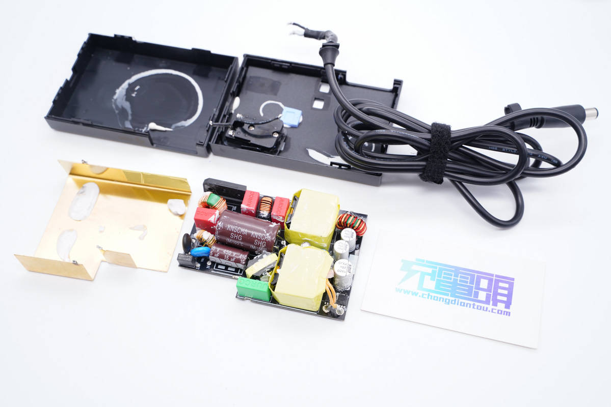

将机身壳拆开,采用的是卡扣固定封装,PCB板背面发热元器件均贴有蓝色导热垫。 机身壳上固定有散热铝板,和PCB板间有绝缘塑料片进行隔离。
PCBA模块覆盖黄铜散热片,散热片中心打胶帮助导热。
散热片锡焊固定。

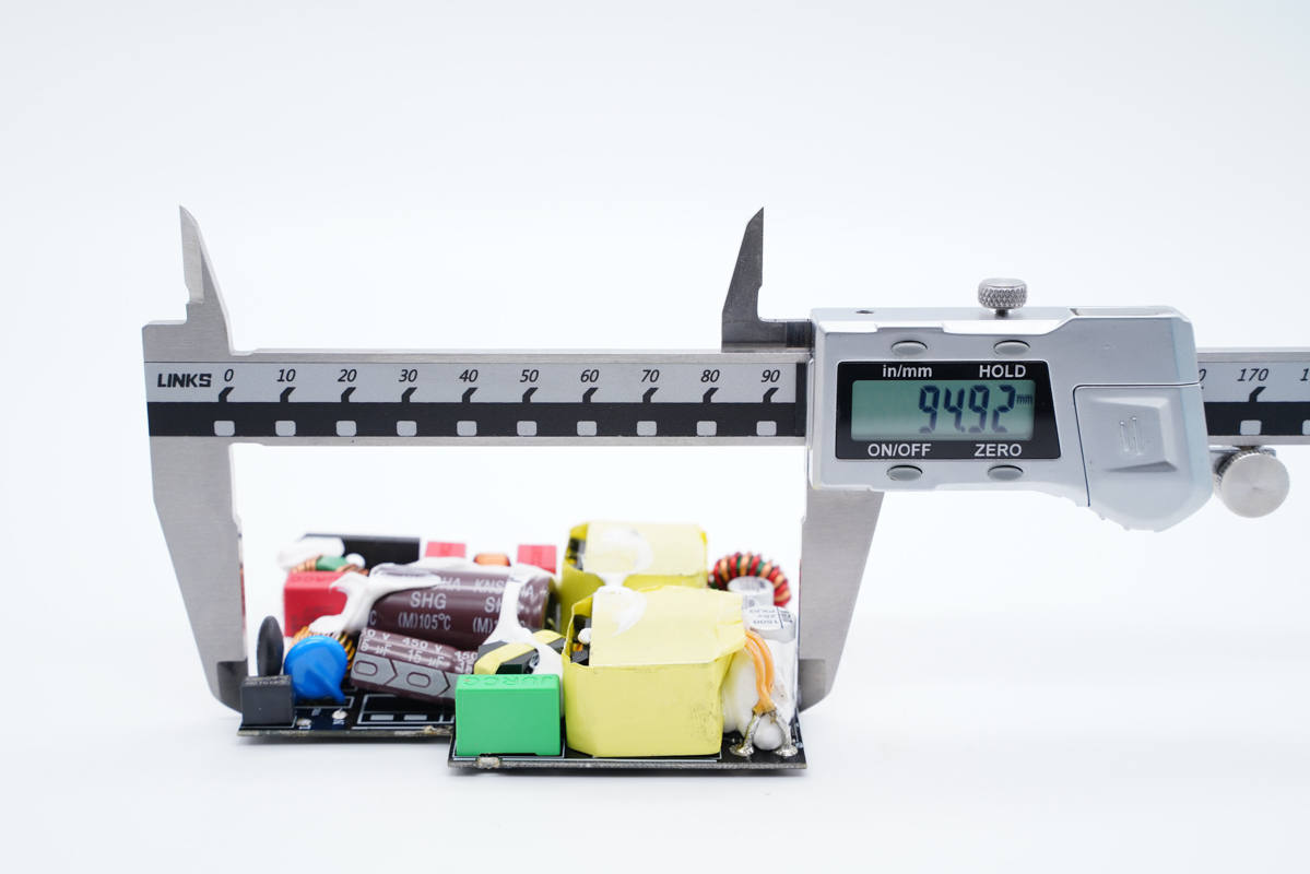

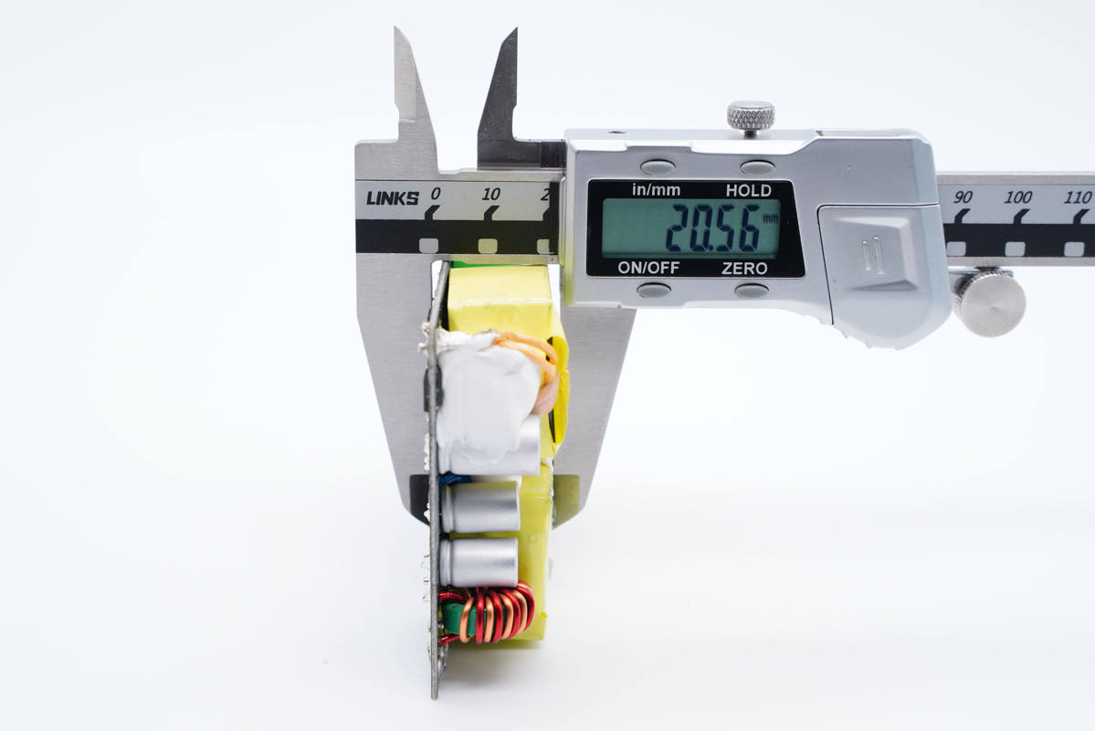

测得PCB板长度为94.92mm。
宽度为64.96mm。
厚度为20.56mm。

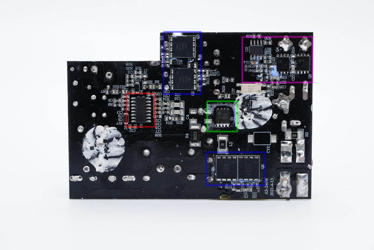

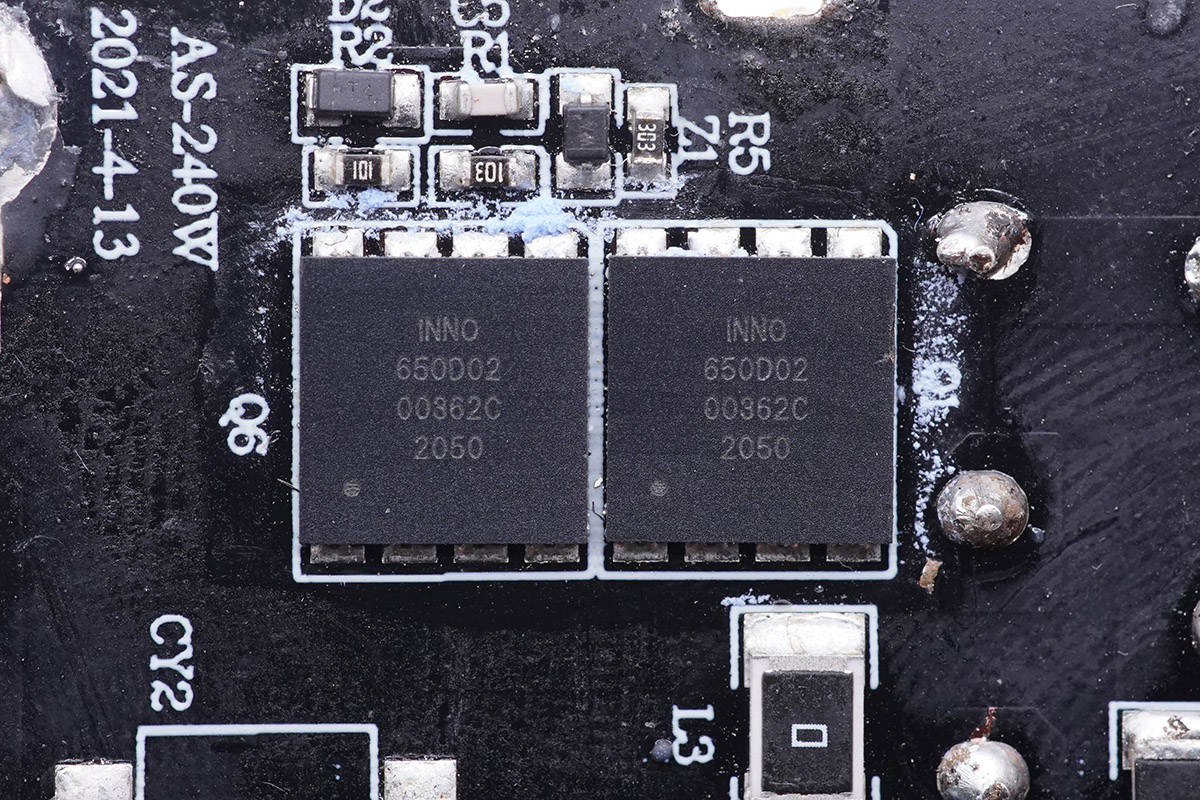

PCB板背面一览,PFC升压开关管和开关电源高压开关管均采用氮化镓功率器件(蓝框),PFC升压整流管为碳化硅器件(绿框),板子右上角是同步整流电路(紫框)。
通过观察发现,安述智能240W氮化镓+碳化硅适配器采用带PFC升压电路的高集成LLC开关电源方案,外围器件相当少,整体主板背面看上去很简洁。下面我们就从输入端开始一一了解各元器件的信息。

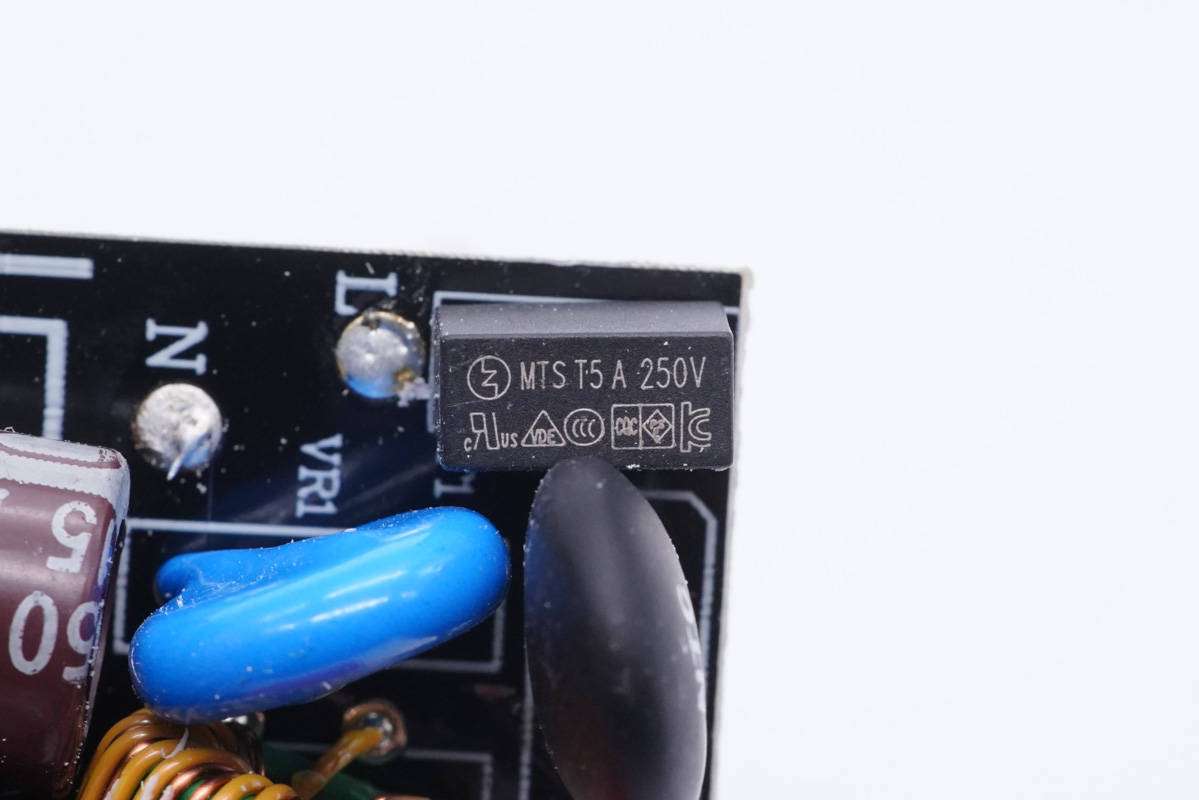

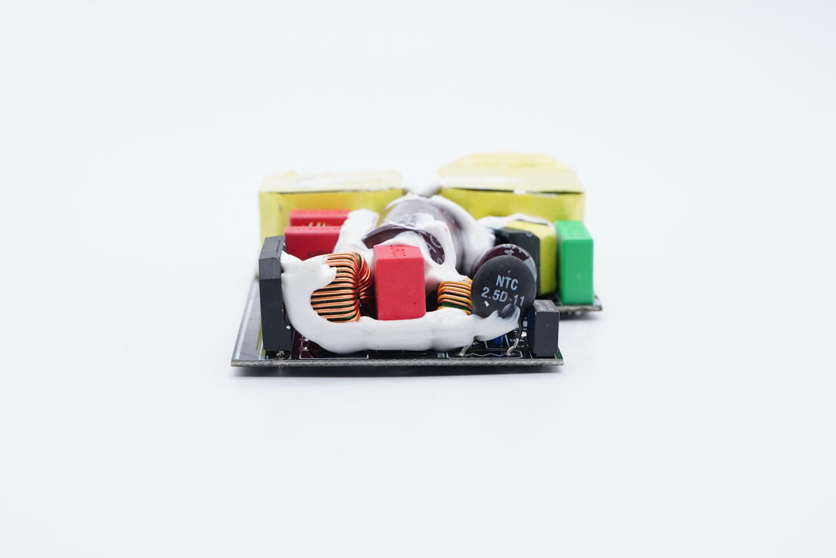

输入端一览,可以看见有保险丝、NTC浪涌抑制电阻、安规X电容和共模电感,并且打胶加固。
延时保险丝特写,规格为5A 250V。

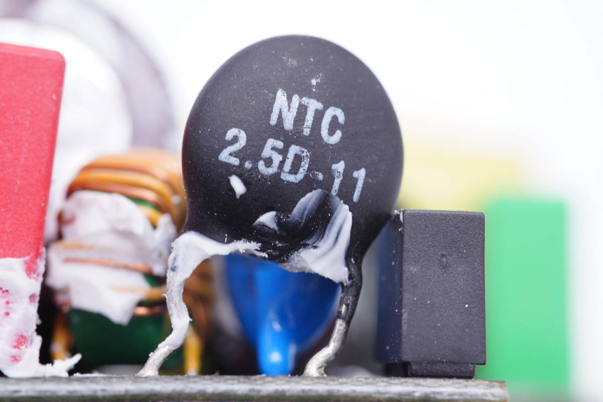

NTC浪涌抑制电阻用于抑制上电浪涌电流。

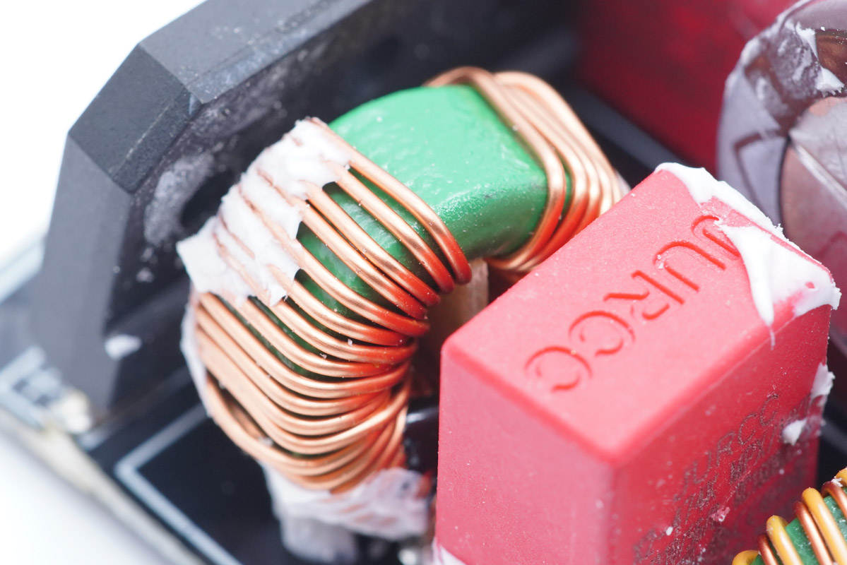

共模电感双线绕制,用于滤除EMI干扰。

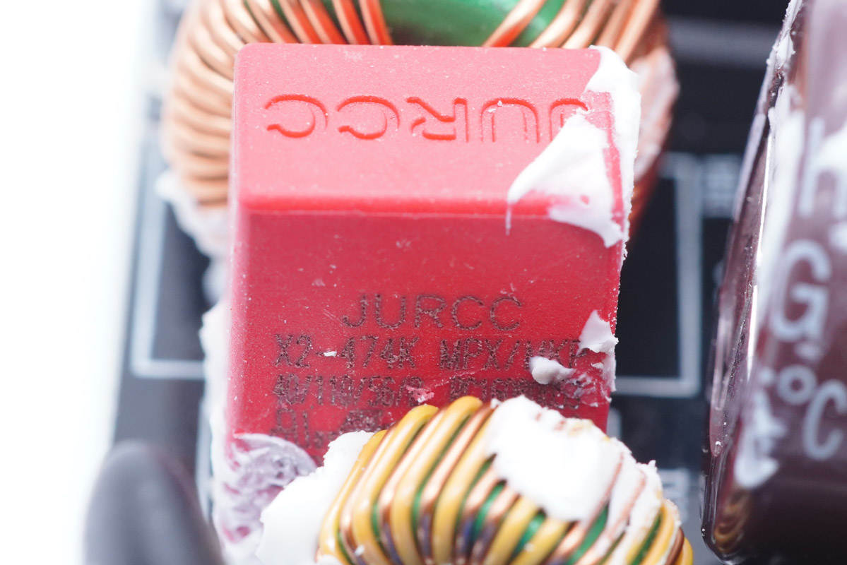

旁边红色安规X电容来自JURCC捷威电子。

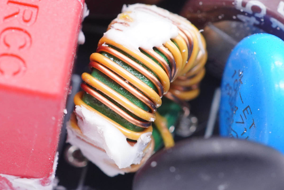

另一颗共模电感特写,两级设计。

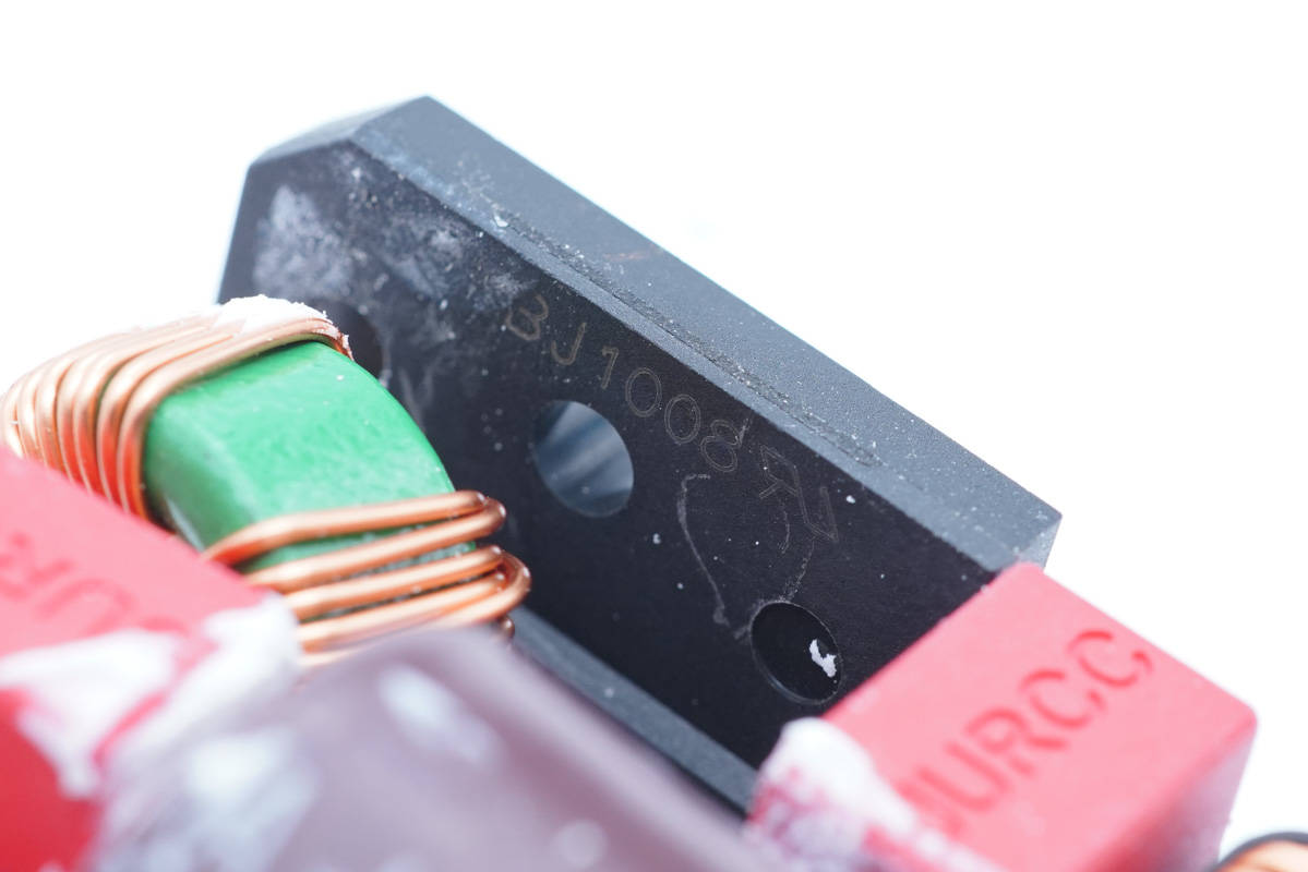

主板一侧设有整流桥、滤波电容、滤波电感和PFC升压电感。
KBJ1008整流桥特写。

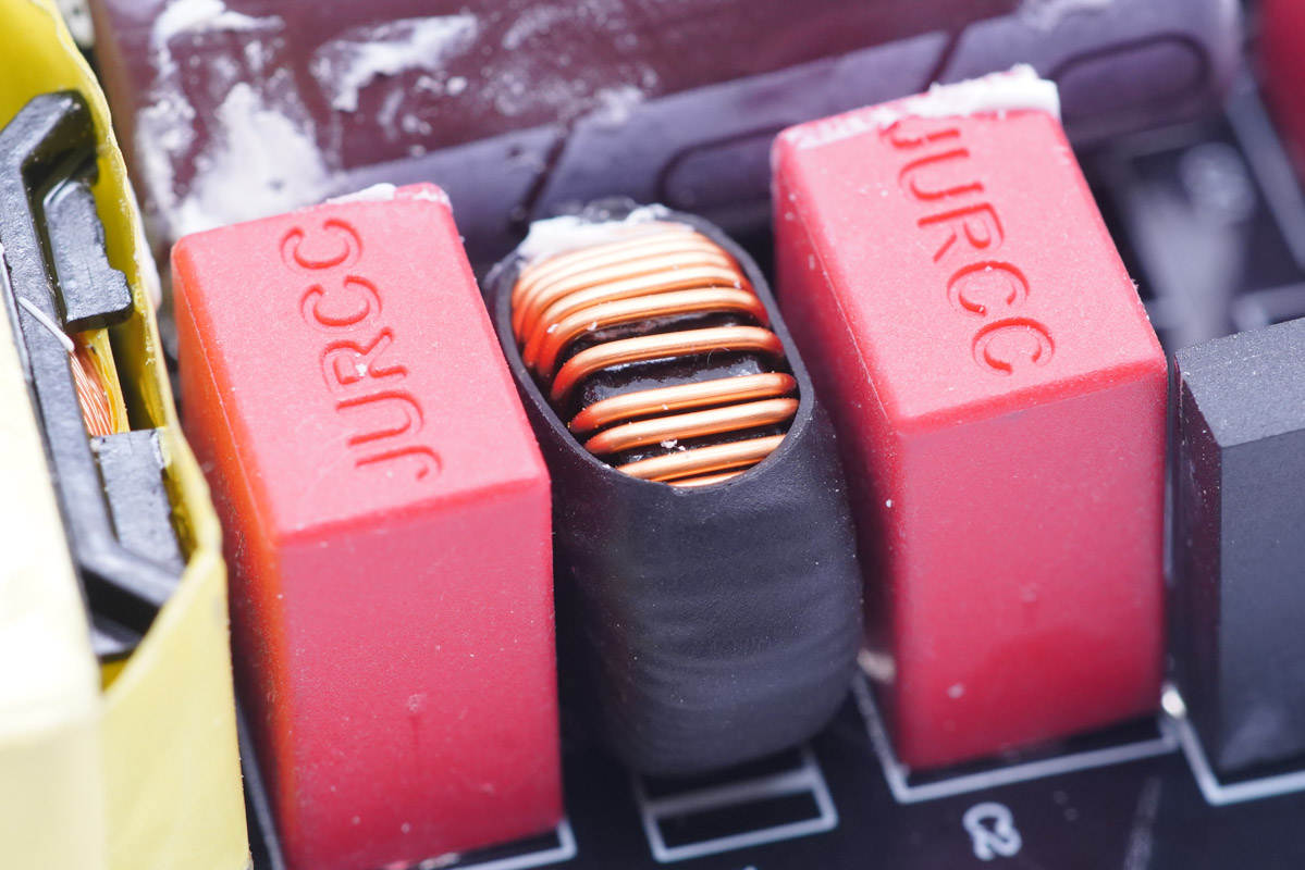

两颗红色滤波电容也是来自捷威电子,105K450VDC。之间有一颗滤波电感,外套绝缘管。

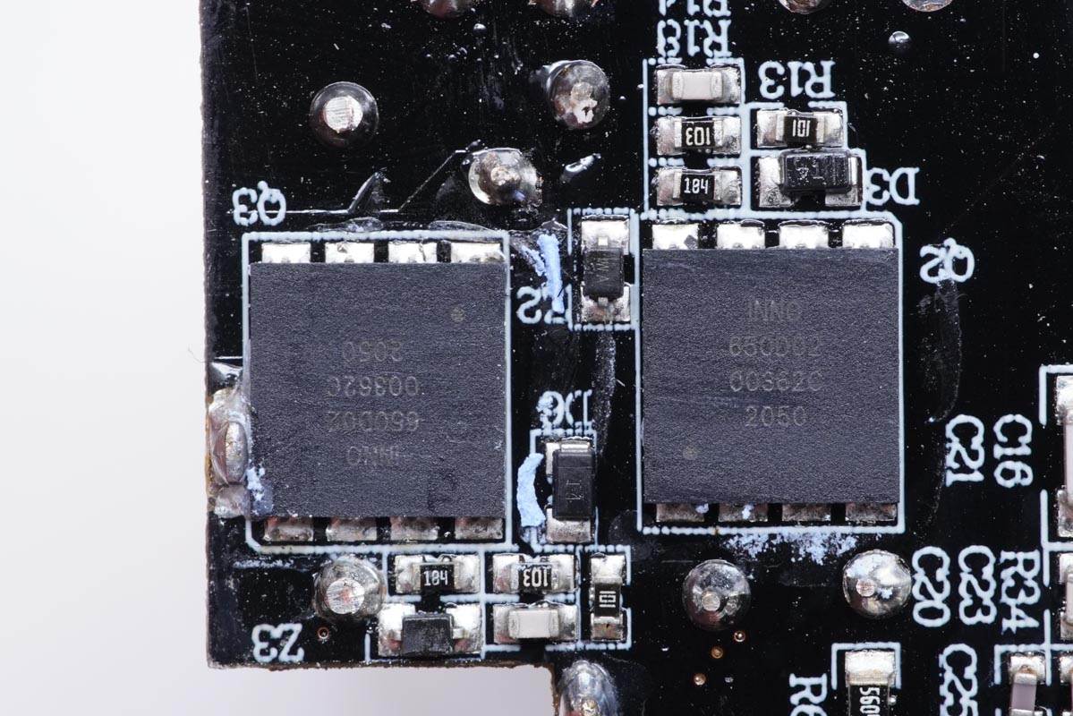

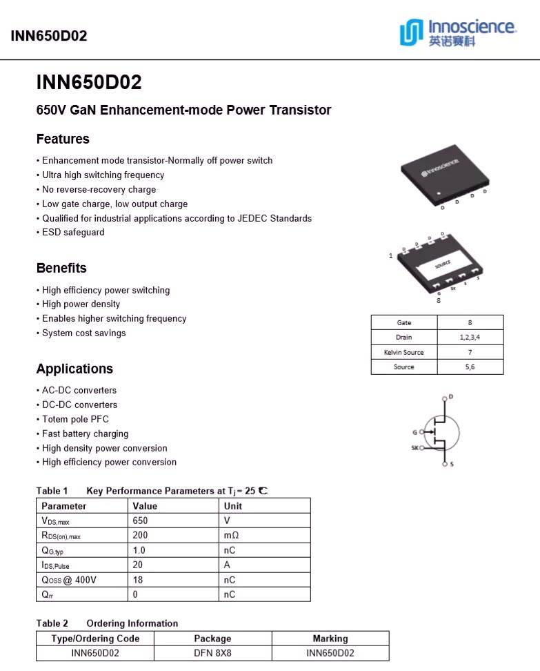

PFC升压开关管采用两颗英诺赛科INN650D02氮化镓功率芯片,额定耐压为650V,峰值耐压750V,导阻低至0.2Ω,符合JEDEC标准的工业应用要求,支持ESD保护,支持开尔文源极。最高工作温度150℃。
INN650D02 “InnoGaN”开关管高频特性好,且导通电阻小,适合高频高效的开关电源应用,采用DFN8*8封装,具备超低热阻,散热性能好,适合高功率密度的开关电源应用。
值得一提的是,INN650D02 “InnoGaN”开关管基于业界领先的8英寸生产加工工艺,是目前市面上最先量产的先进制程氮化镓功率器件,这项技术的大规模商用将推动氮化镓快充的快速普及。
英诺赛科 INN650D02 详细资料。
充电头网拆解了解到,该氮化镓开关管还被联想小新100W双C口氮化镓快充、努比亚30W氮化镓快充、努比亚120W 2C1A三口氮化镓快充、品胜65W 2C1A氮化镓快充、红魔手机6 Pro标配120W PD氮化镓快充、REMAX 100W氮化镓充电器、摩米士100W 2A2C氮化镓快充、努比亚65W PD氘锋氮化镓快充、飞频65W PD氮化镓充电器、魅族65W氮化镓充电器等多款产品采用,芯片质量获得市场认可。

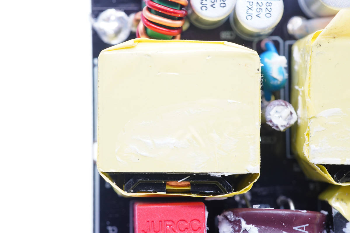

PFC升压电感特写。

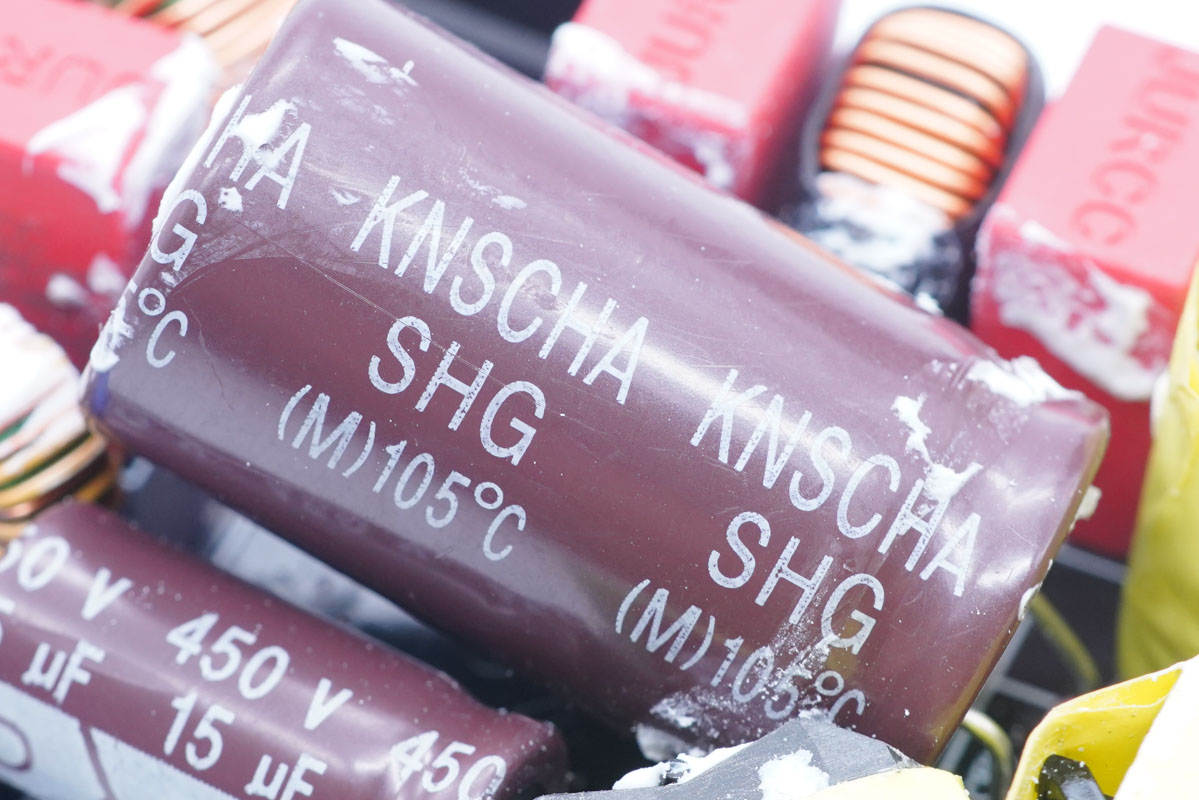

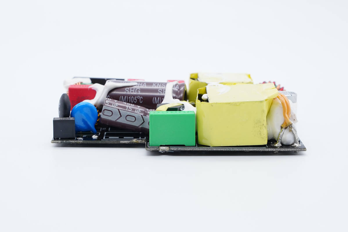

主板另一侧设有高压滤波电解电容、谐振电感、谐振电容以及变压器。

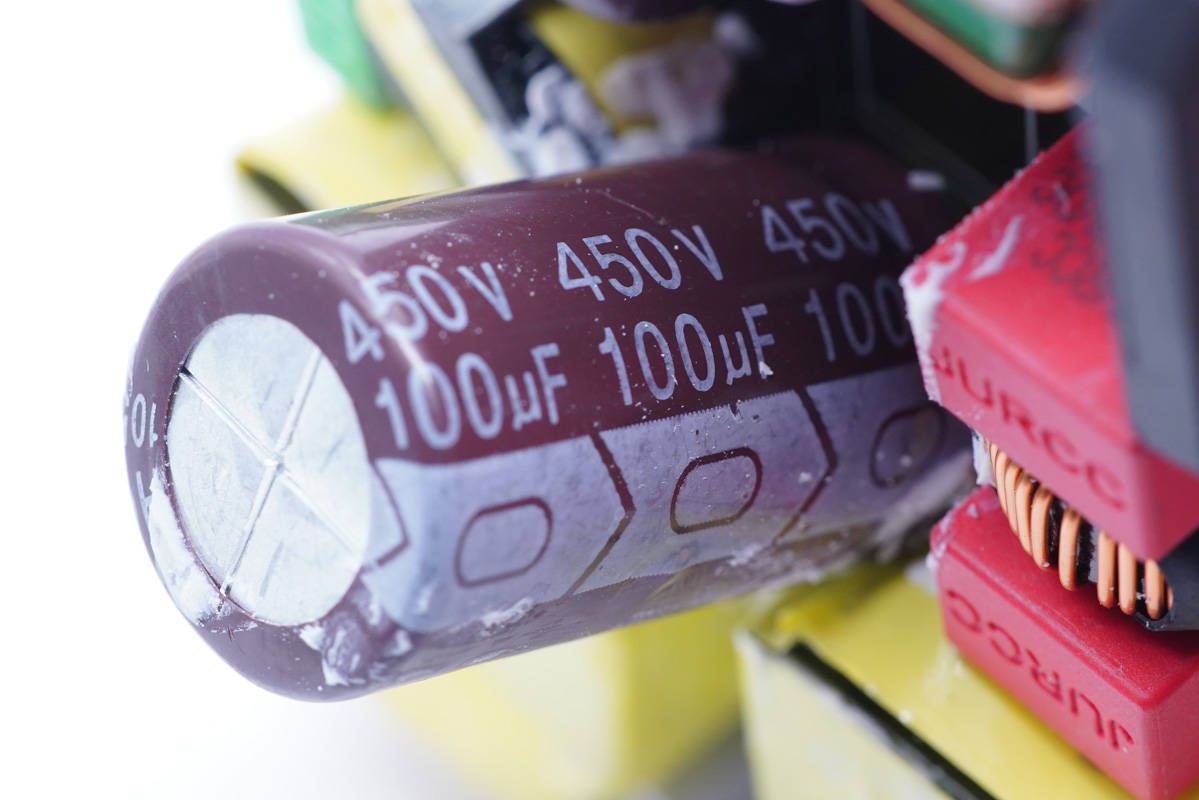

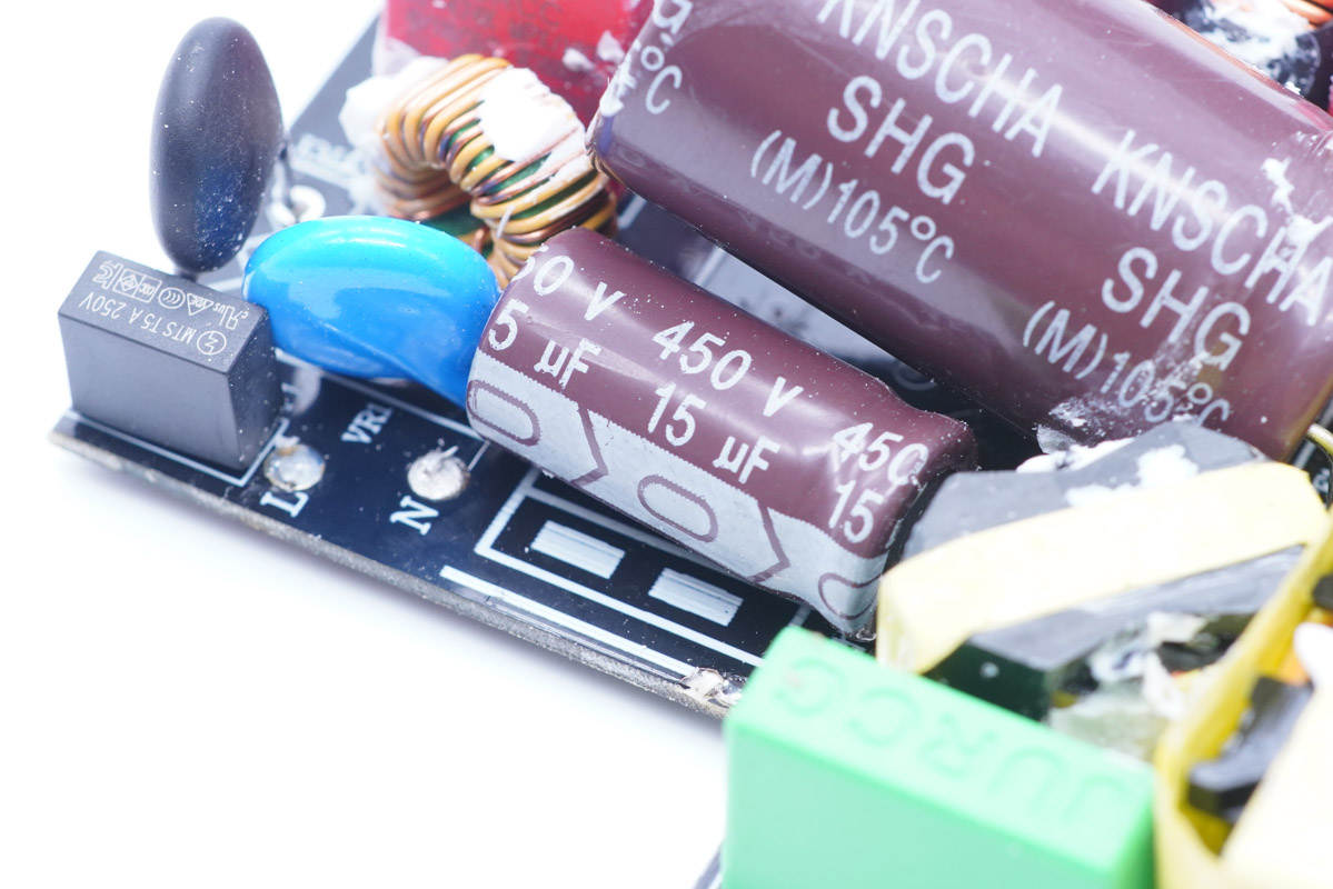

一大一小两颗高压滤波电解电容均是东莞市科尼盛电子有限公司的KNSCHA品牌。
大的规格为450V 100μF。
小的规格为450V 15μF,由于使用了PFC电路,这款240W的电源只需使用115μF的电容即可满足宽电压输入需求,大大减小了电容体积。

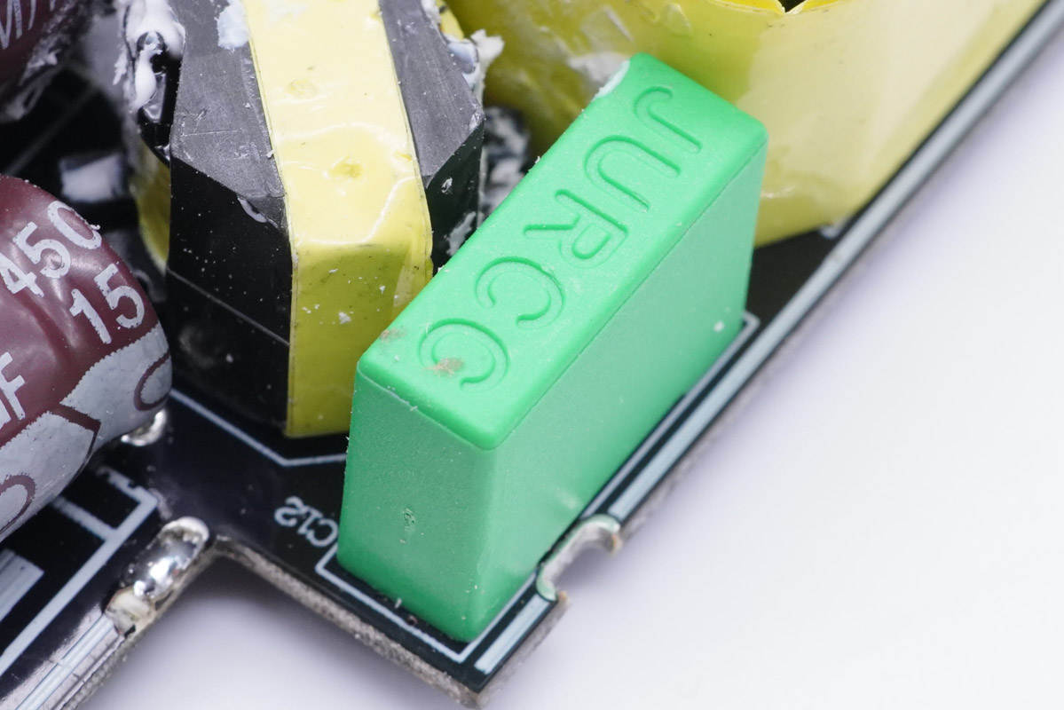

谐振电容来自捷威电子。

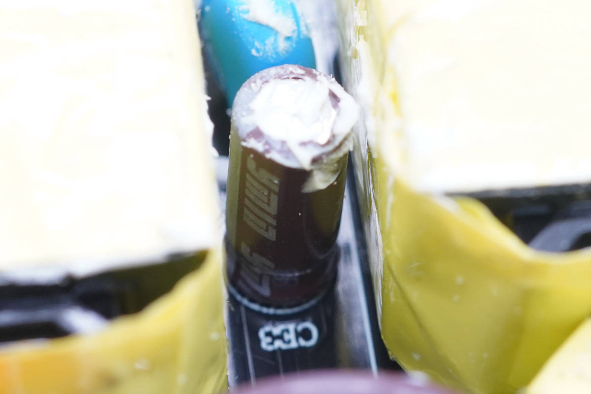

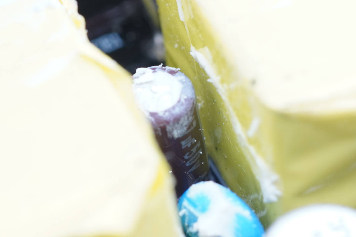

主控芯片供电电容来自永铭。
规格为50V 4.7μF。

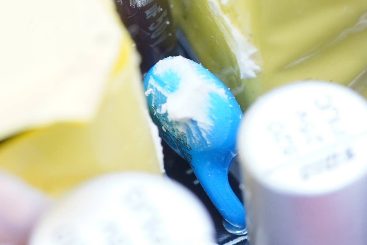

一颗蓝色Y电容。

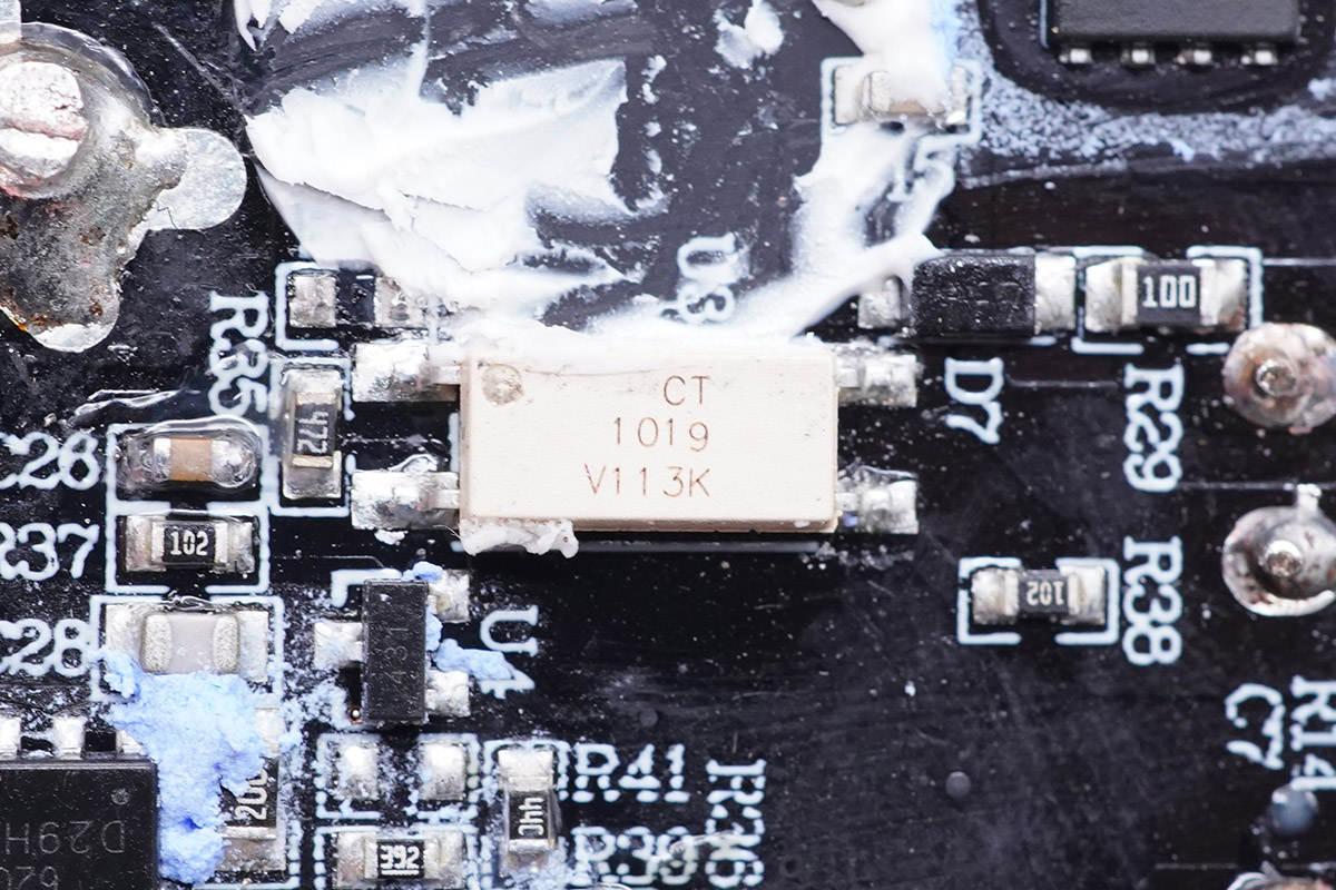

CT 1019光耦,用于初级次级通信,反馈输出电压。

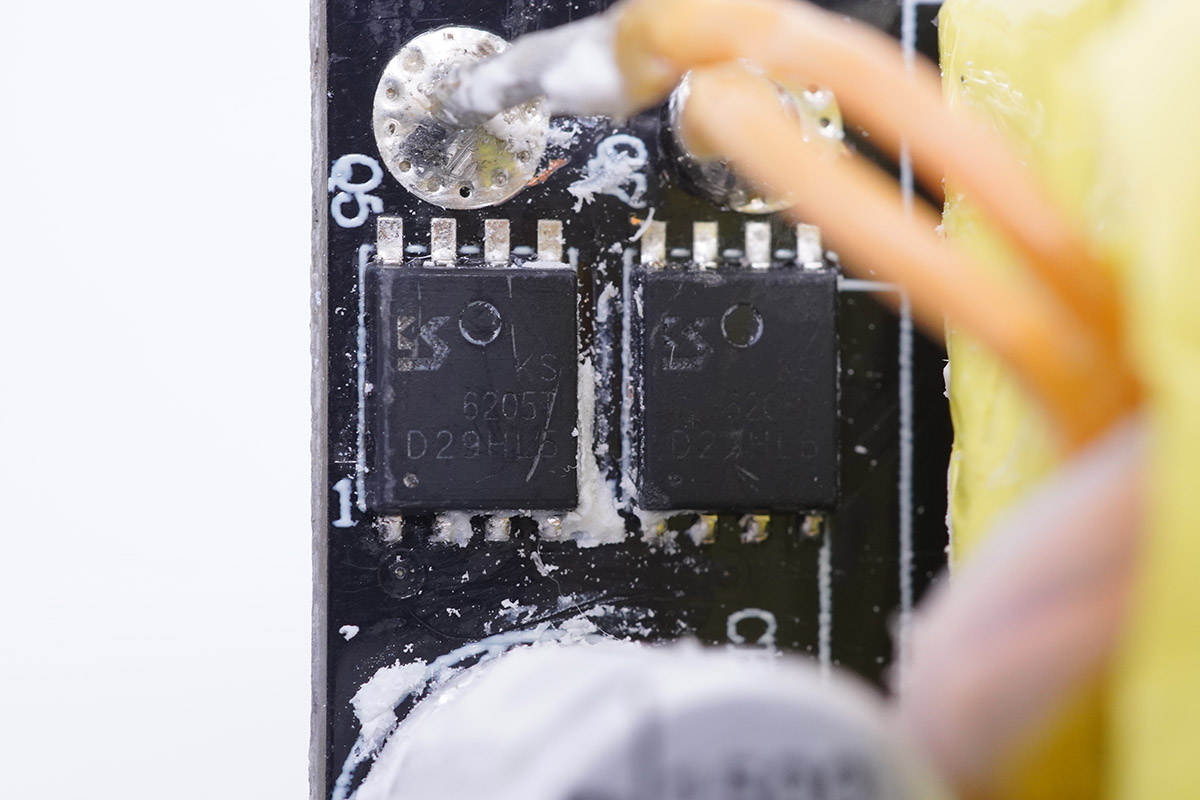

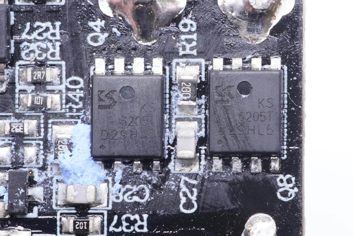

两颗冠禹KS6205NAT同步整流管,耐压60V,导阻3mΩ,两颗并联,正反面共使用四颗进行LLC同步整流。
正面两颗特写。

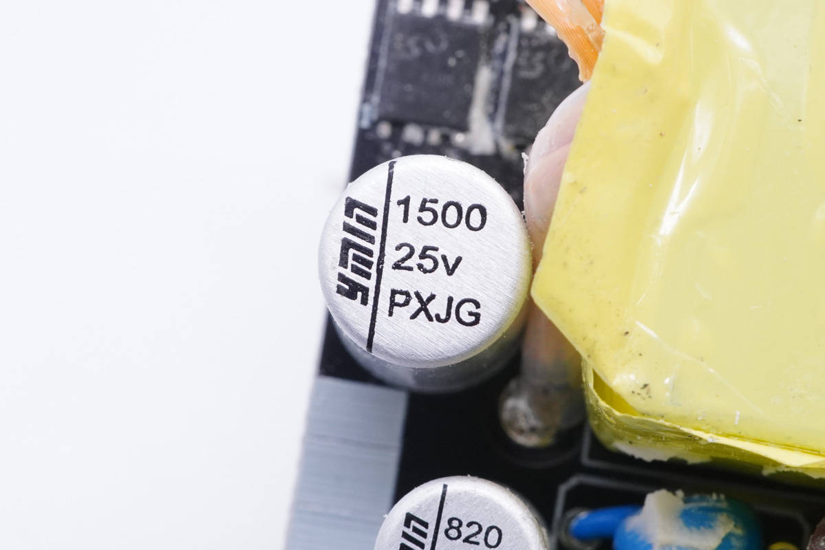

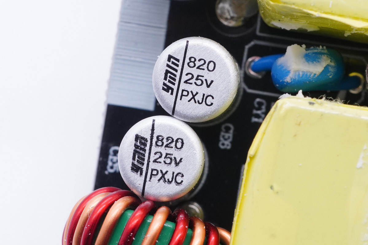

输出滤波固态电容均采用的永铭NPX系列产品,这颗规格为25V 1500μF。
另外两颗规格相同,均为25V 820μF。

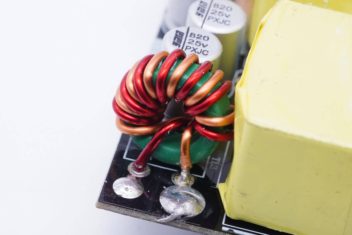

滤波电感特写。
