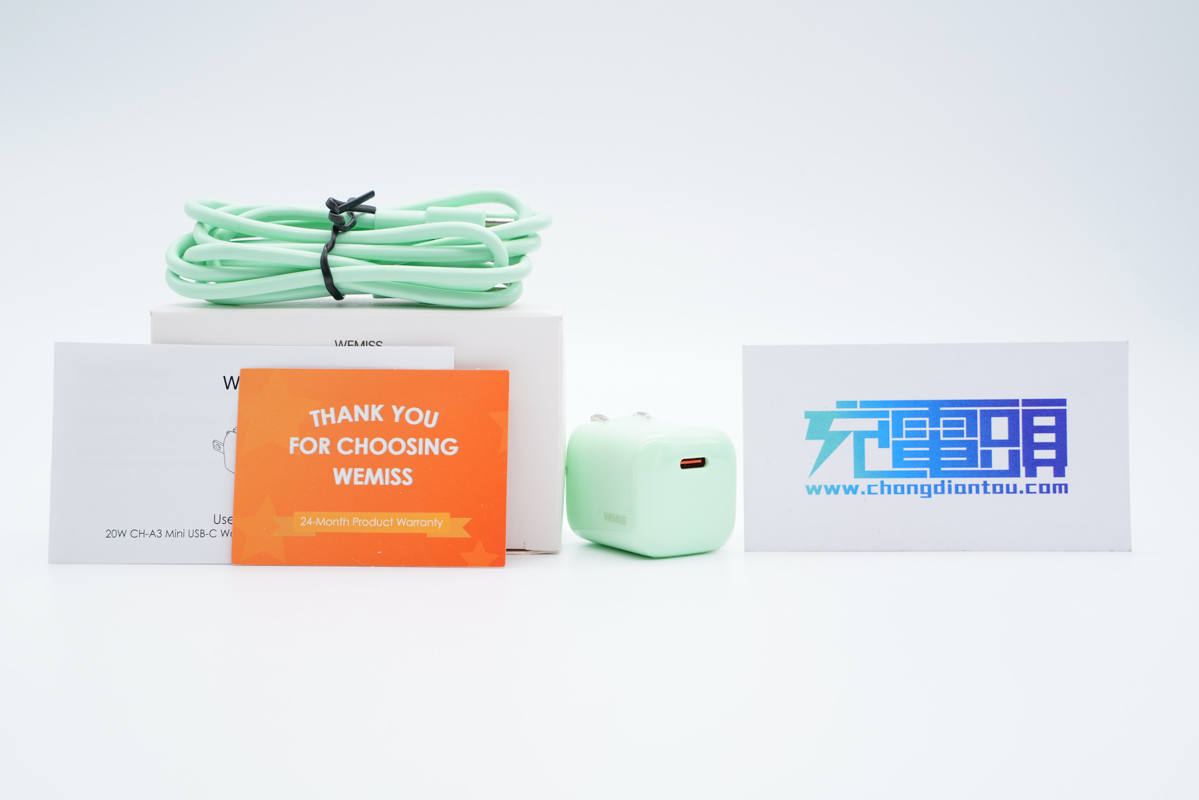

包装盒内含充电器、C to Lightning线、说明书和感谢小卡片。

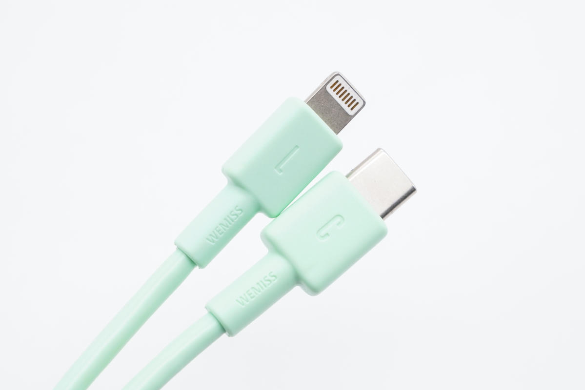

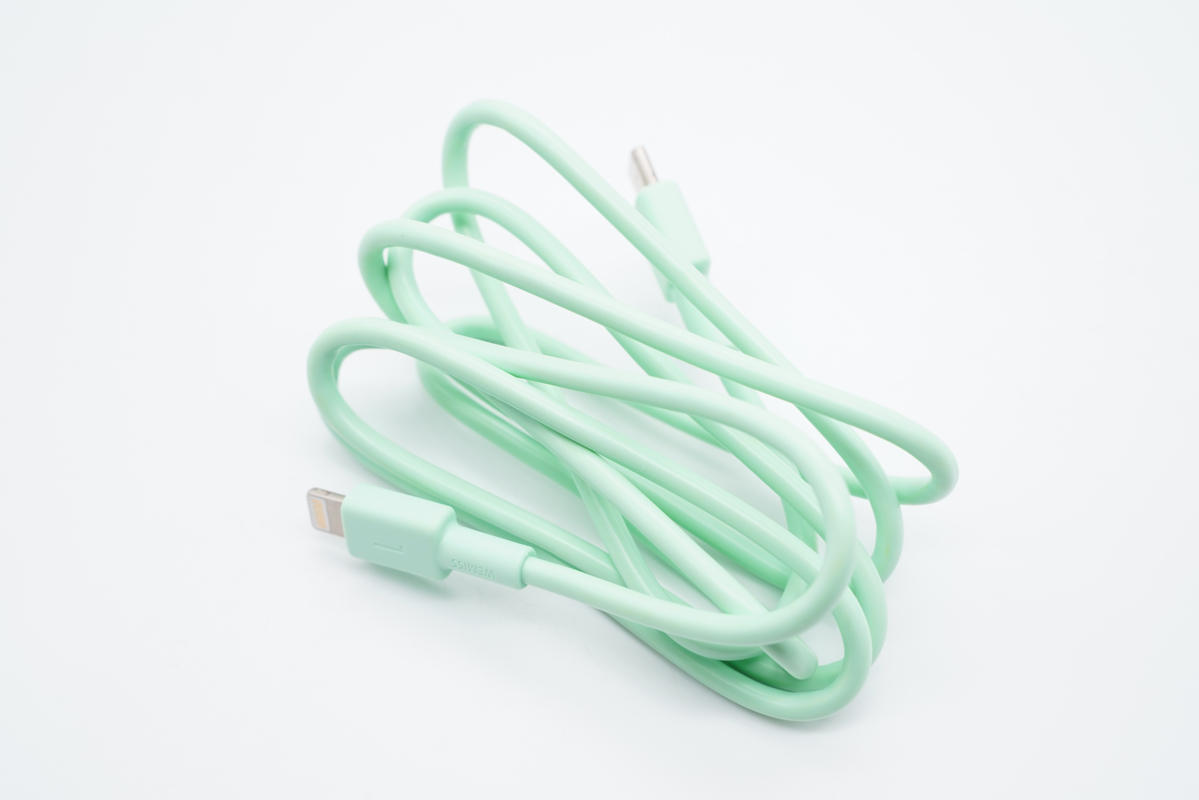

本次拆解的是绿色款,附带的Lightning线不例外也是绿色的。
线缆做了抗弯折处理,网尾处凹印WEMISS品牌logo,两个线头塑料壳上则分别凹印L和C字样。

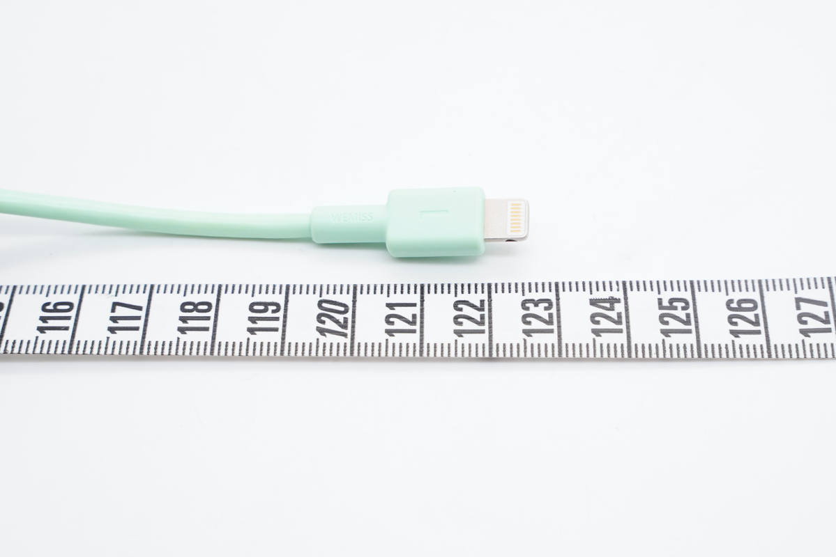

测得线缆长度约为122.5cm。

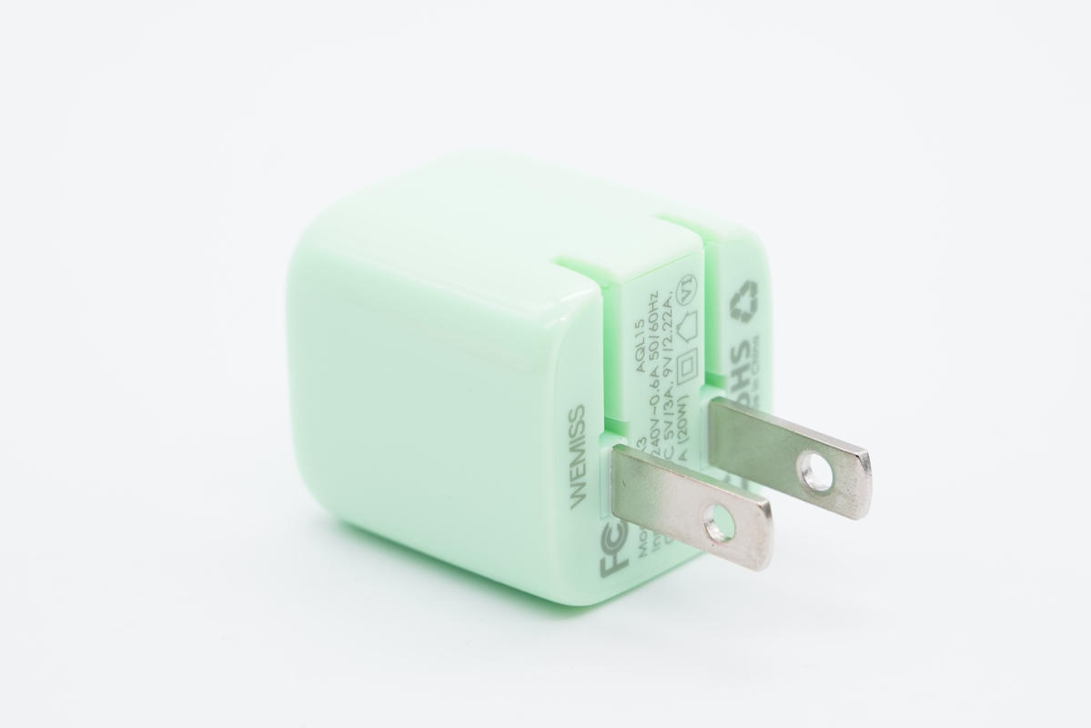

充电器机身高光亮面处理,边角过渡圆润,使用手感好颜值也不错。
机身侧面印有WEMISS品牌logo。

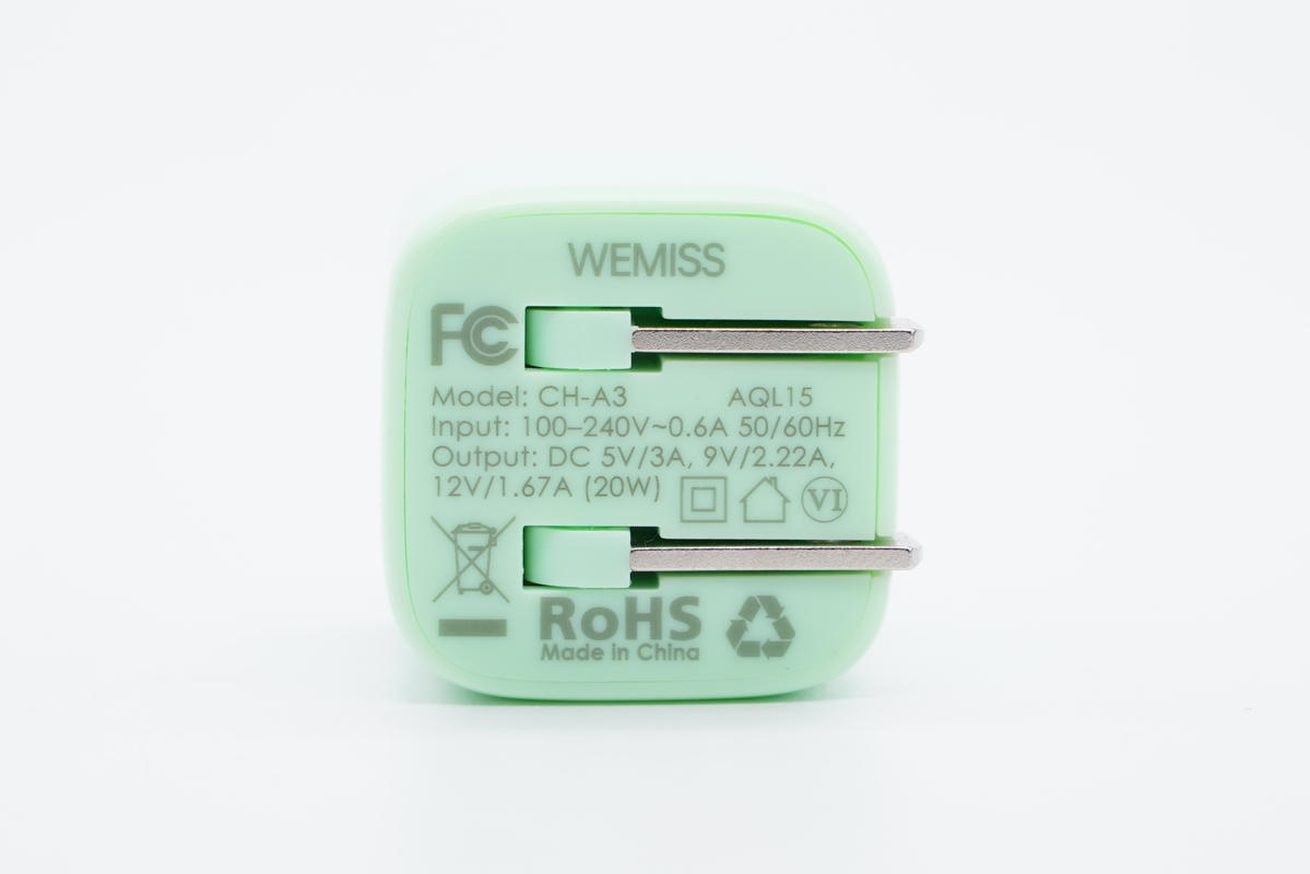

充电器输入端外壳上印有相关参数信息
型号:CH-A3
输入:100-240V~50/60HZ 0.6A
输出:5V3A、9V2.22A、12V1.67A
产品已经通过了CE、FCC、RoHS认证,以及VI级能效认证。
配备的是可折叠美规插脚,外出携带方便。

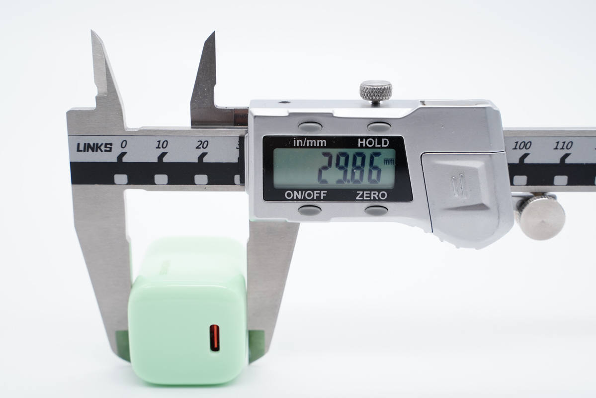

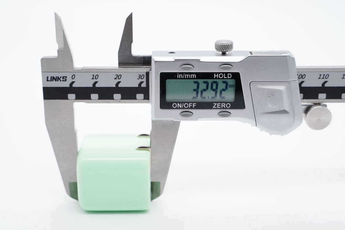

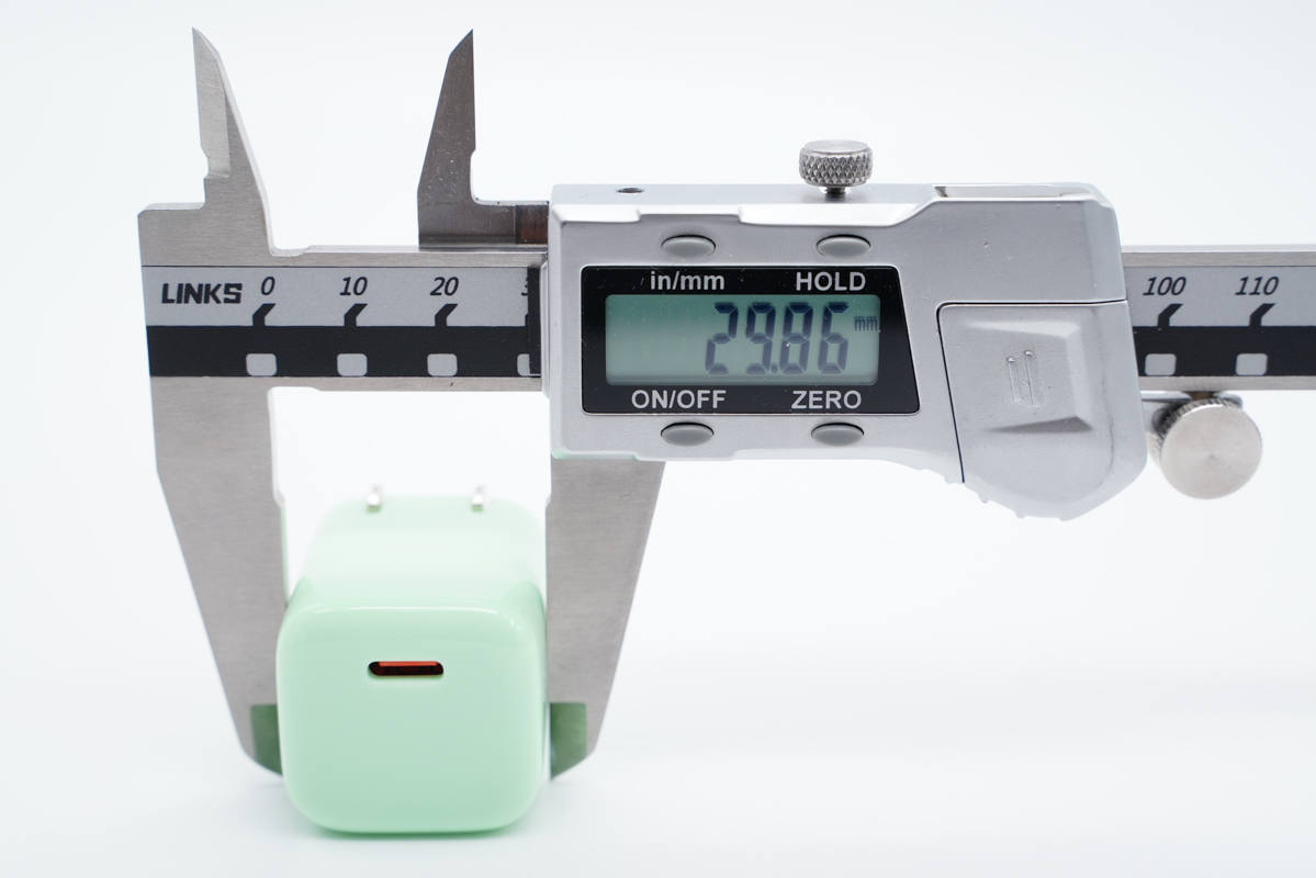

测得充电器机身高度为32.92mm。
宽度为29.86mm。
厚度也是29.86mm。

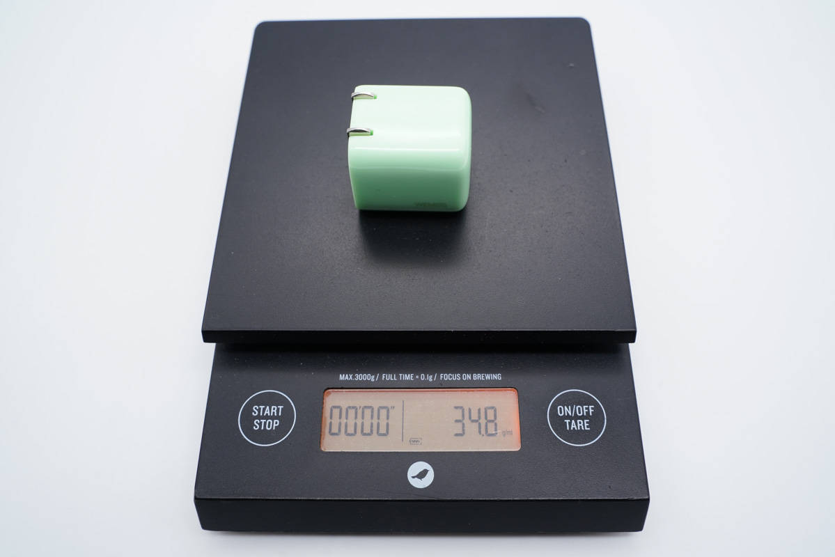

净重约为35g。

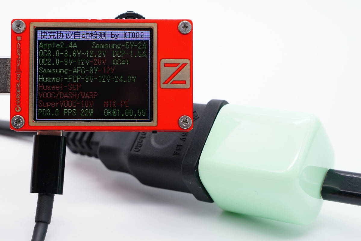

使用ChargerLAB POWER-Z KT002测得USB-C口支持Apple 2.4A、Samsung 5V2A、DCP协议,以及QC2.0/3.0、AFC、FCP、PD3.0、PPS快充协议。
此外还具备5V3A、9V2.22A、12V1.67A三组固定电压档位,以及3.3-11V2A PPS电压档位。

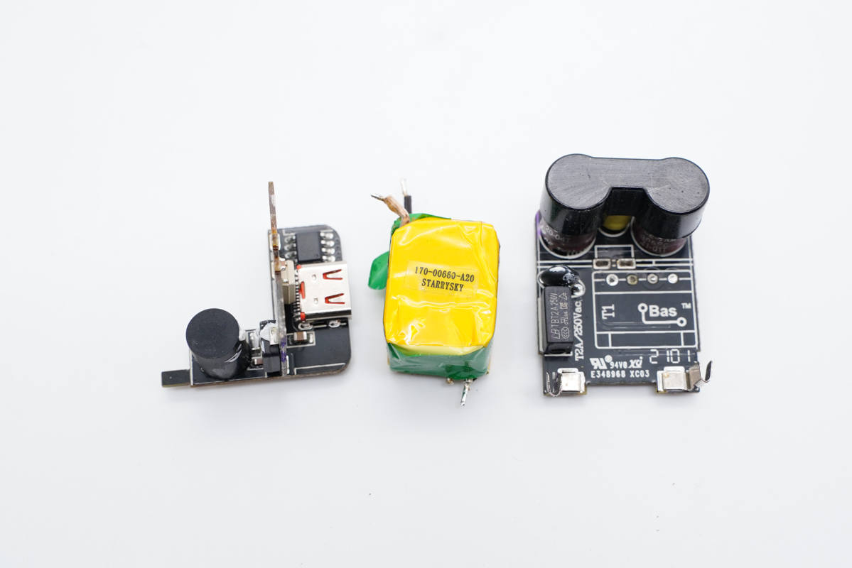

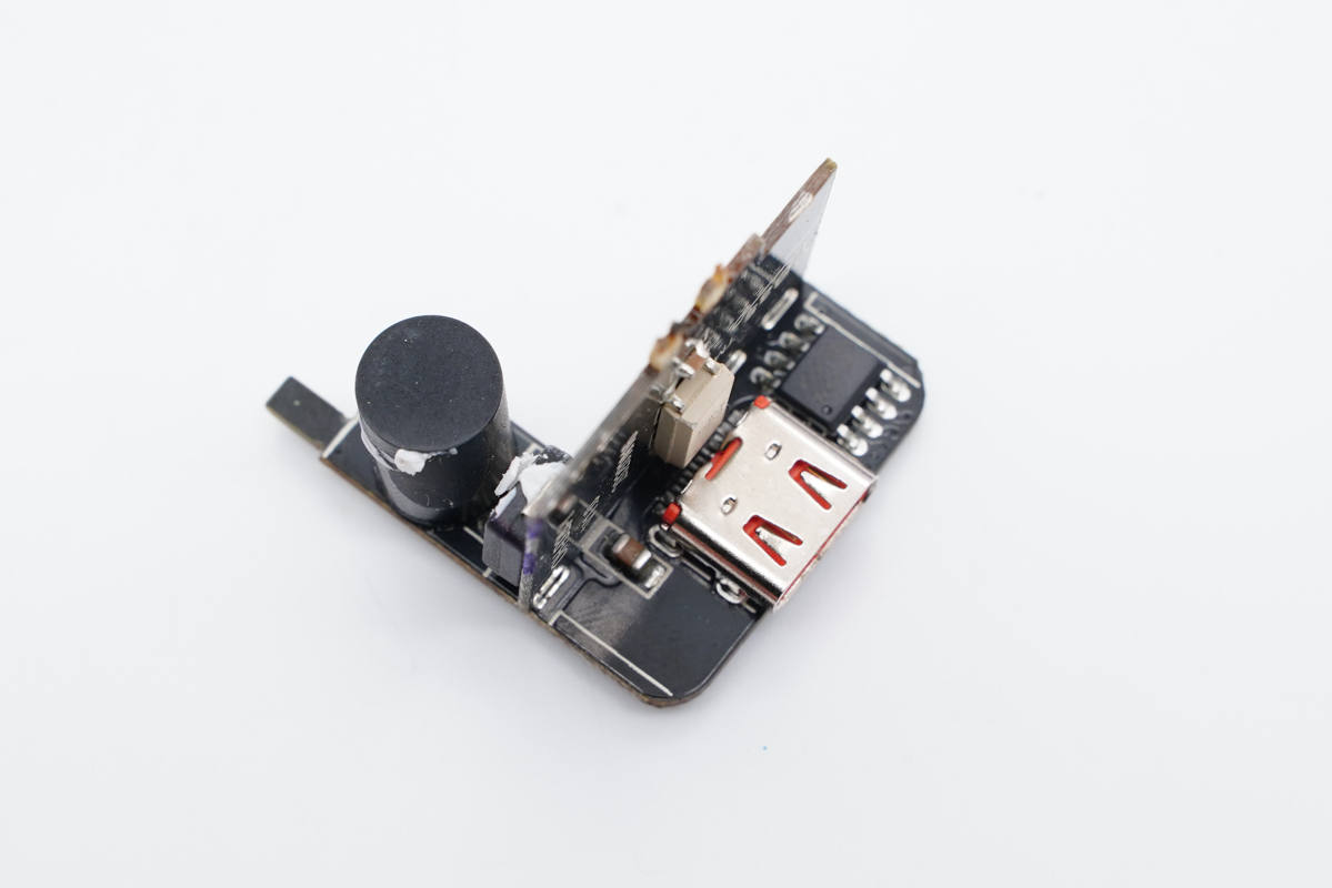

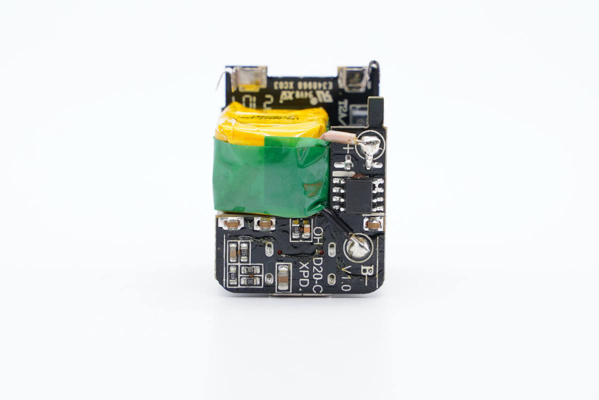

将输入端外壳拆开,插脚使用螺丝和塑料板固定,PCB板前端设有两个金属片,接触式通电。

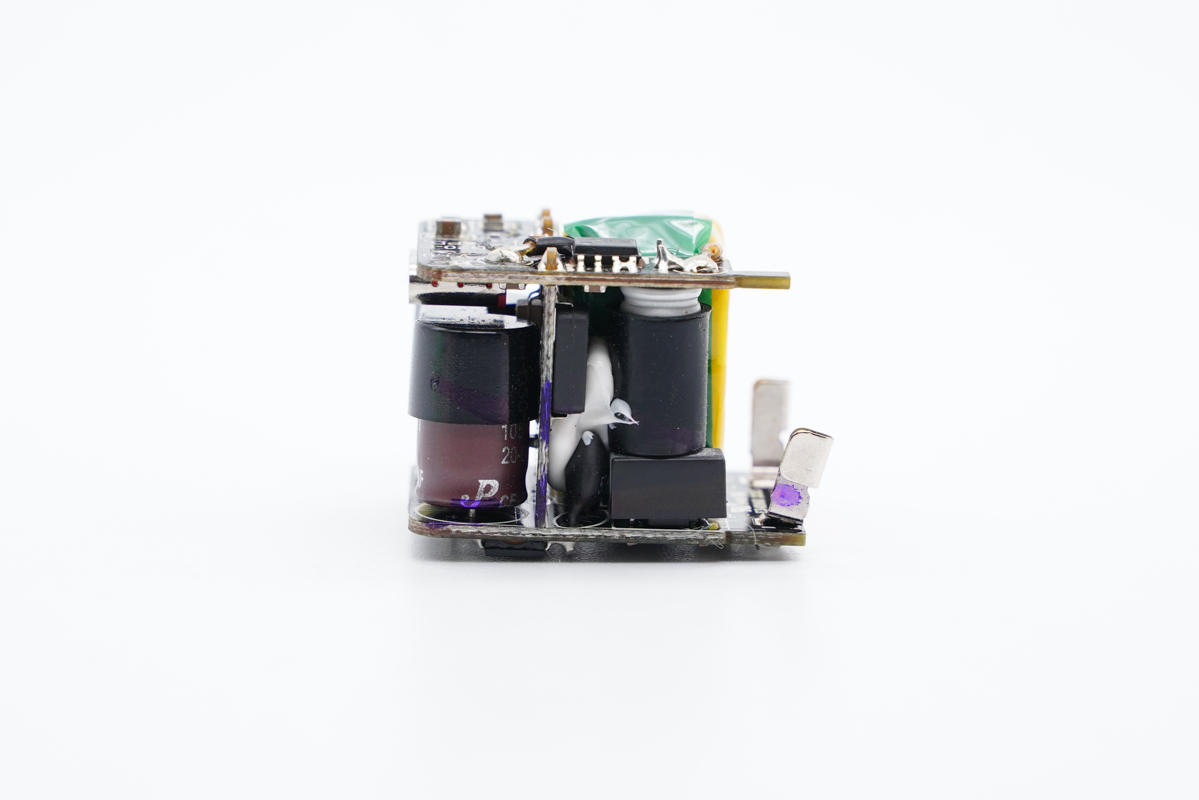

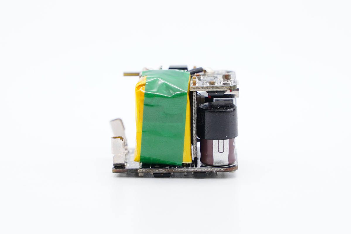

PCBA模块由三块小板组合焊接,工字结构。
输出端小板为7字型,空气区域对应变压器,有效缩小模块所占空间。
连接小板右侧有延时保险丝和NTC热敏电阻,左侧是高压滤波电解电容。

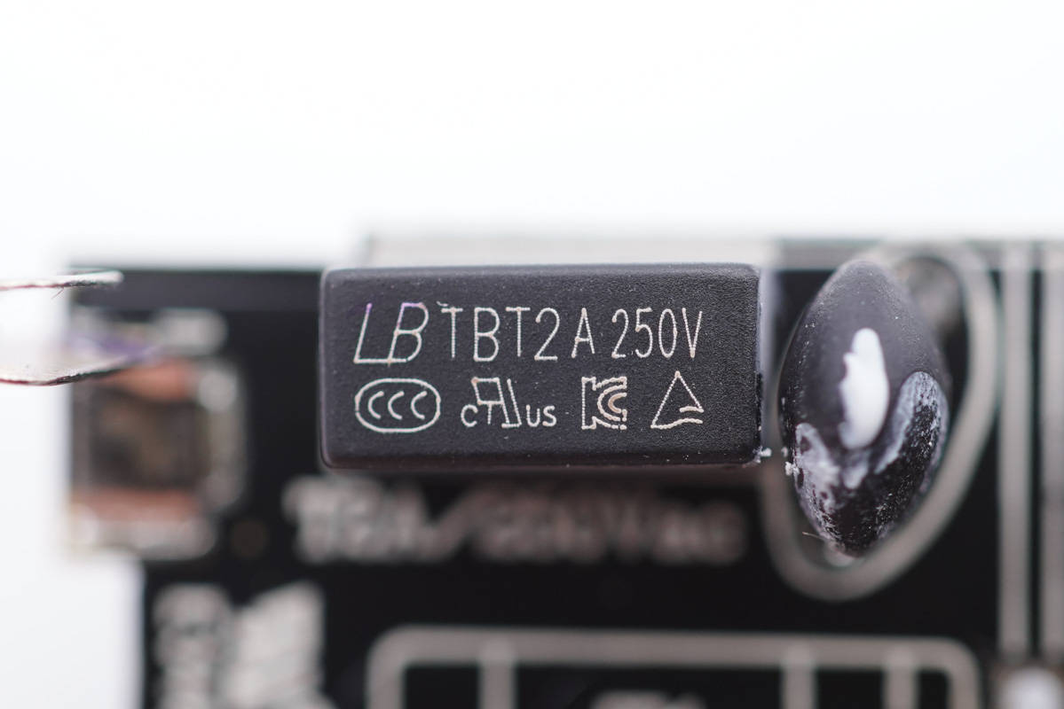

延时保险丝来自蓝宝,规格为2A 250V。

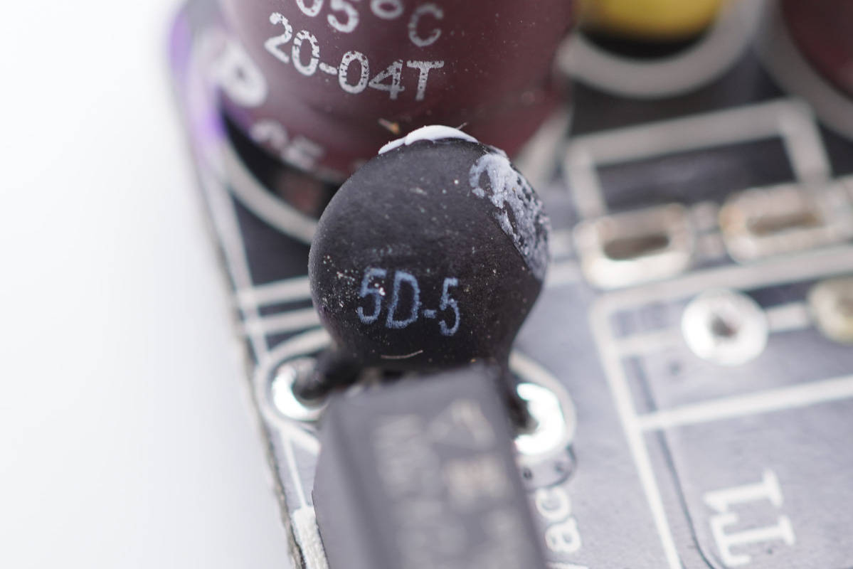

NTC热敏电阻用于抑制输入浪涌电流,减小充电器插电时的冲击电流。,

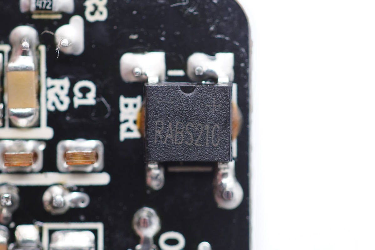

RABS210整流桥特写。

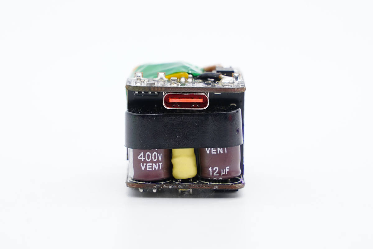

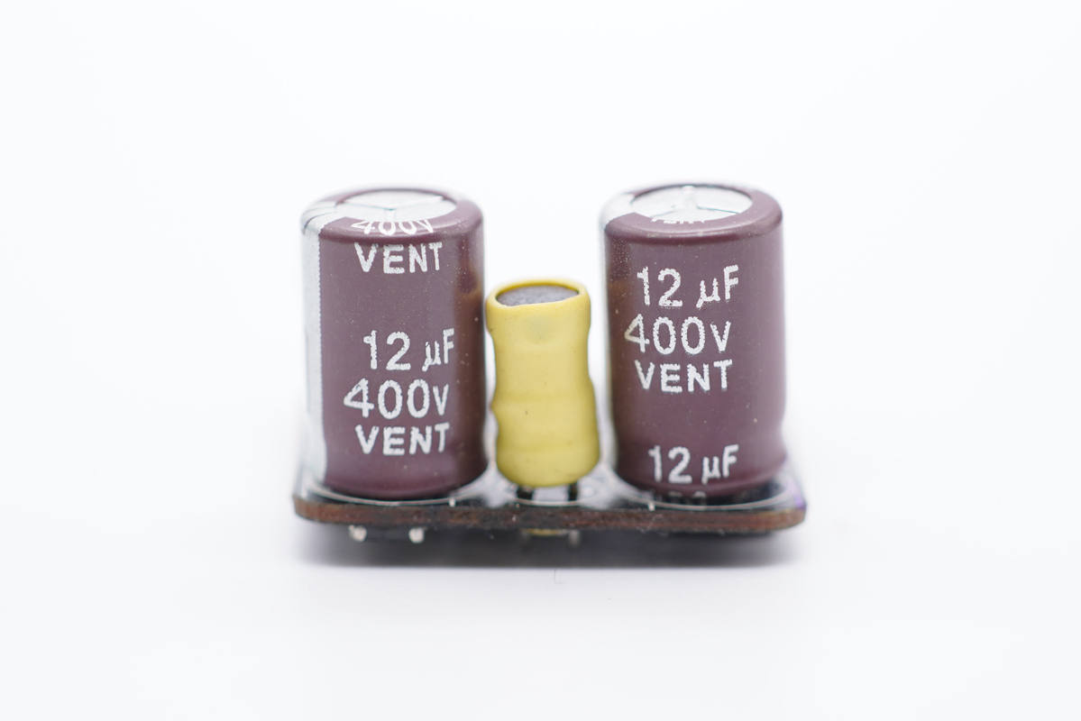

两个高压滤波电解电容外套塑料壳绝缘,此外还有一颗工字电感。
两颗高压滤波电解电容规格都是400V 12μF,工字电感外套热缩管保护。
输入端小板另一侧还有变压器。
背面设有整流桥和开关电源主控芯片。
将模块拆分开。

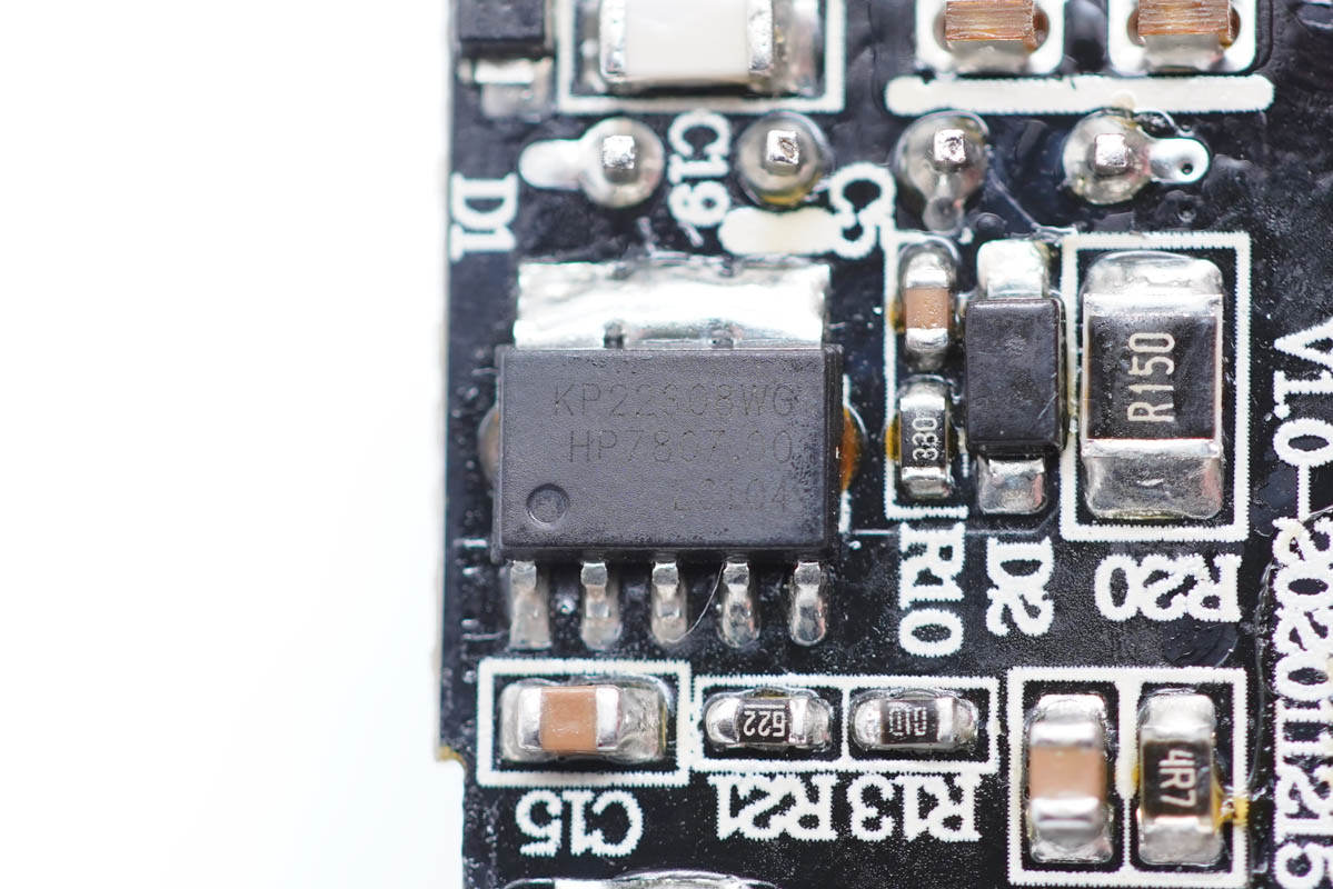

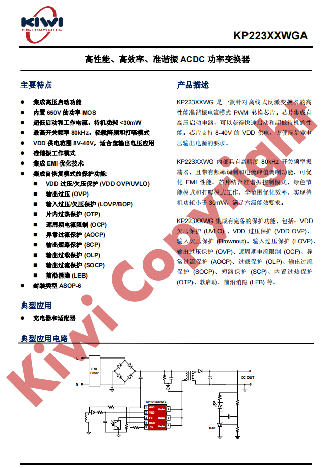

开关电源主控芯片采用必易微KP22308WGA,这是一款针对离线式反激变换器的高性能准谐振电流模式PWM转换芯片。集成有高压启动电路,可以获得快速启动和超低待机性能;芯片支持 8-40V的VDD供电,满足宽电压输出电源的要求。
KP22308WGA内部具有高精度80KHz开关频率振荡器,且带有频率调制和电流峰值调制功能,优化EMI性能。芯片结合准谐振控制模式,绿色节能模式和打嗝模式,全范围优化效率,实现待机功耗小于30mW,满足六级能效要求。
KP223XXWG集成有完备的保护功能,包括:VDD 欠压保护(UVLO)、VDD 过压保护 (VDD OVP)、输入欠压保护(Brownout)、输入过压保护(LOVP)、输出过压保护(OVP)、逐周期电流限制(OCP)、异常过流保护 (AOCP)、过载保护(OLP)、输出过流保护 (SOCP)、短路保护(SCP)、内置过热保护(OTP)、软启动、前沿消隐 (LEB) 等。独有的ASOP6封装实现了更好的散热性能。该系列产品使用不同的内置MOSFET,其中KP223315AWGA能够满足30W的快充需求,性能优,体积小。
此外必易微还推出了KP22035WGA产品,8~75V宽VDD电压范围,满足客户3.3~20V宽范围30W快充需求

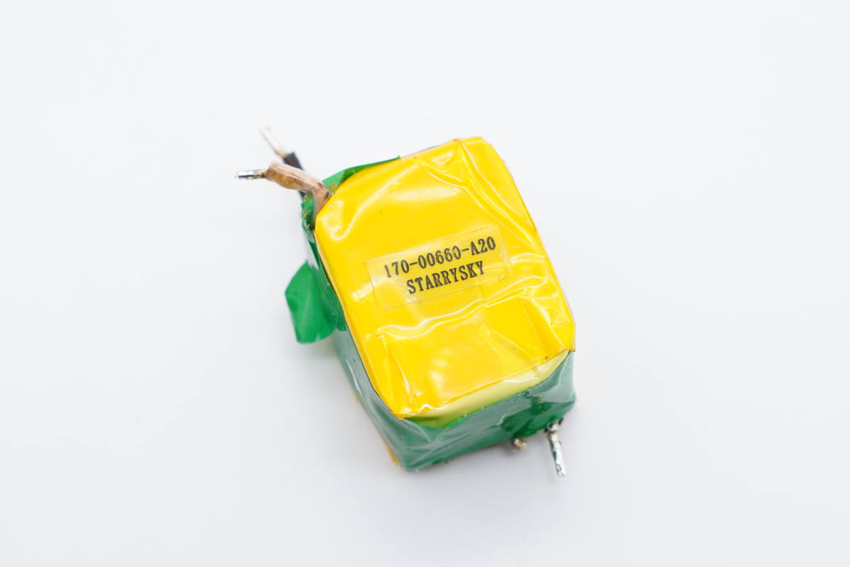

变压器特写,采用黄绿绝缘胶带严密包裹。

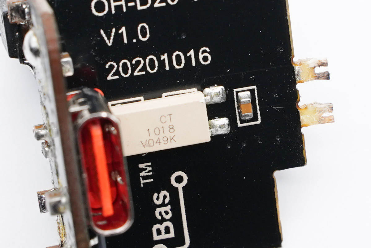

连接小板上设有一颗CT 1018光耦,用于初级次级通信,反馈输出电压。

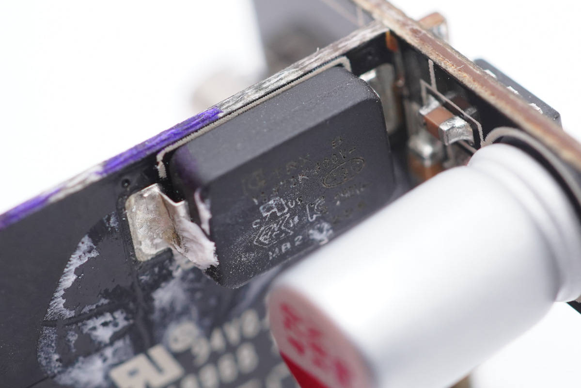

背面一颗贴片Y电容来自四川特锐祥科技股份有限公司,具有体积小、重量轻等特色,非常适合应用于氮化镓快充这类高密度电源产品中。

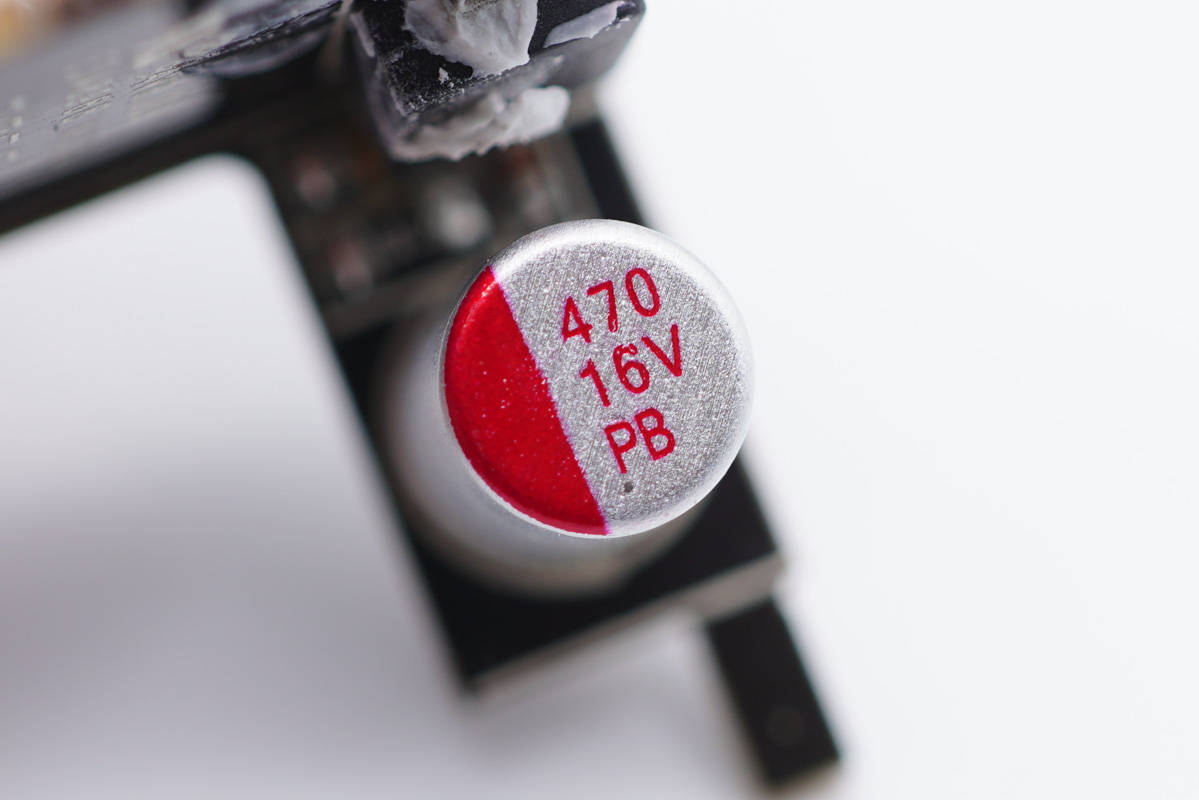

输出滤波固态电容规格为16V 470μF。

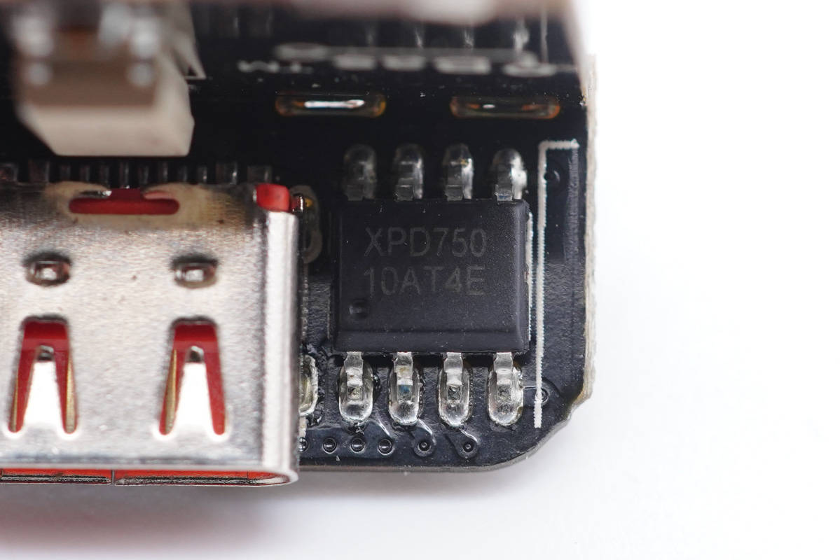

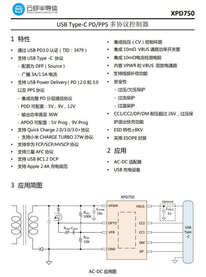

协议芯片采用云矽半导体XPD750。XPD750通过了USB PD3.0认证(TID:3479),支持PD2.0/3.0、PPS、QC2.0/3.0、FCP、SCP、HVSCP、AFC等快充协议,内部集成10mΩ VBUS通路功率开关管,并且集成10mΩ电流检测电阻,支持完善的保护功能,节省外围元件数量,降低成本。采用ESOP8封装。
云矽半导体XPD750资料信息。
充电头网拆解了解到,云矽半导体XPD系列快充协议芯片已被公牛,贝尔金,联想,诺基亚,飞利浦,傲基,倍思,品胜,摩米士等多个品牌的数十款产品采用,抓住20W PD快充风口,富满集团云矽半导体单月PD协议芯片销量突破千万颗。
