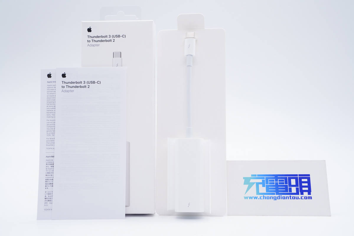

一、苹果雷电3转雷电2转换器外观
包装盒设计上采用苹果一贯的简约风格,正面印有苹果logo、Thunderbolt 3(USB-C) to Thunderbolt 2 Adapter产品名称和外观图。
背面印有产品描述、USB-C和雷电2接口标识以及使用场景简图,可连接存储,可连接雷电接口的显示器,不支持DP视频信号输出。
底部贴有信息贴纸,印有合格证和生产日期等信息。
打开包装,转换器使用纸板固定,另外附带有说明书等。

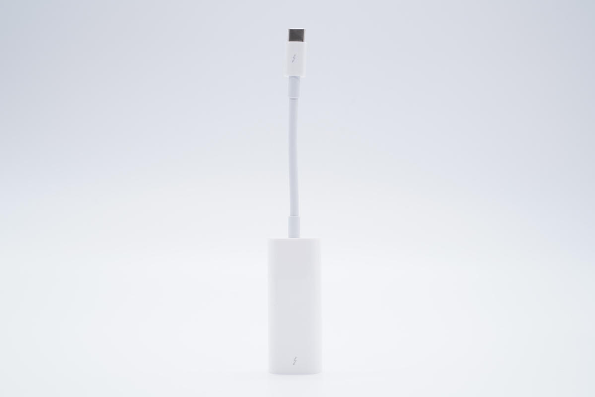

整个转换器也是苹果一贯的白色配色,产品一端是USB-C雷电3头,另一端是雷电2插孔,整体也比较短,便携便用。

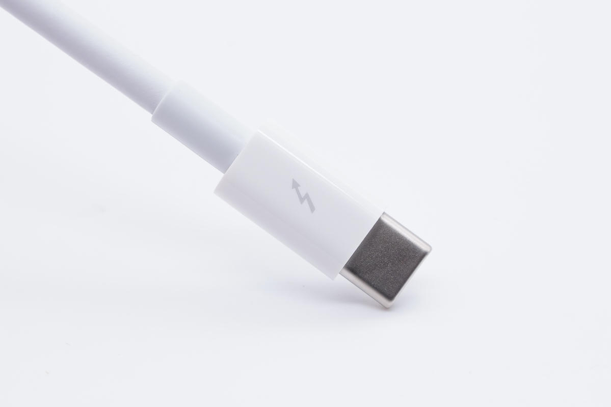

USB-C线头外壳亮面设计,两侧圆润,外壳上印有闪电标识。

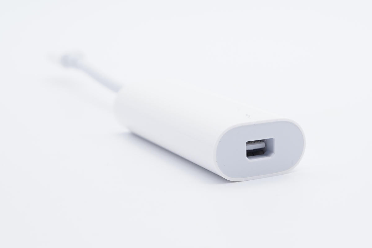

另一端的接口是雷电2,和mini DP同规格,所以特别标注了不支持DP视频信号输出。

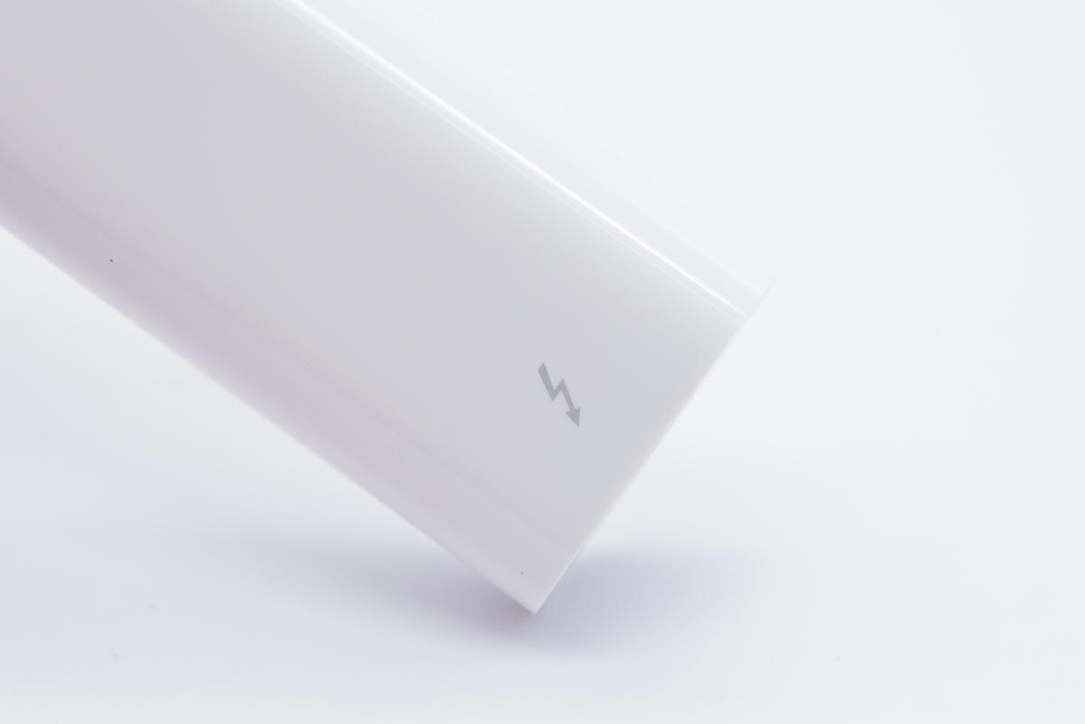

机身壳正面靠近端口处也设有闪电标识。

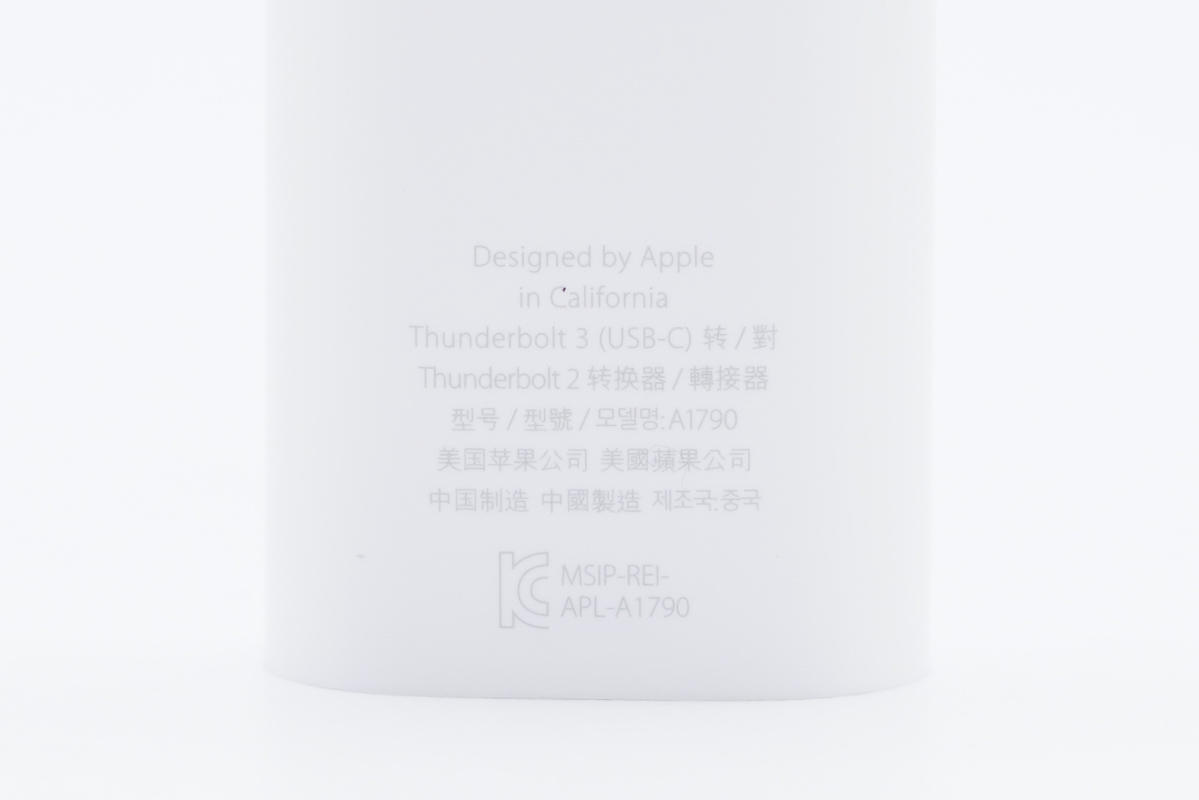

背面印有转换器的信息,型号为A1790,通过了KC认证。

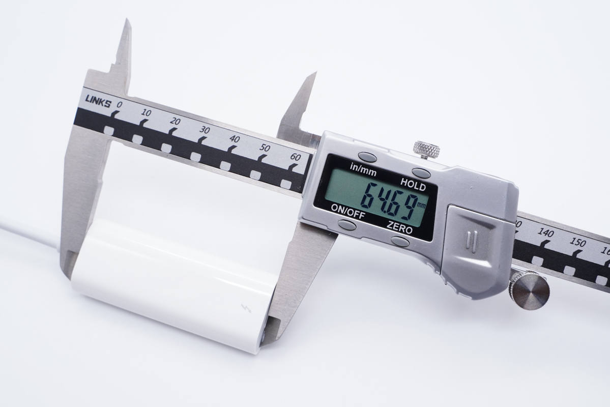

测得长度为64.69mm。

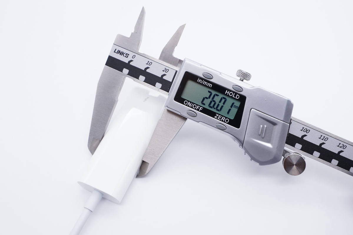

宽度为26.01mm。

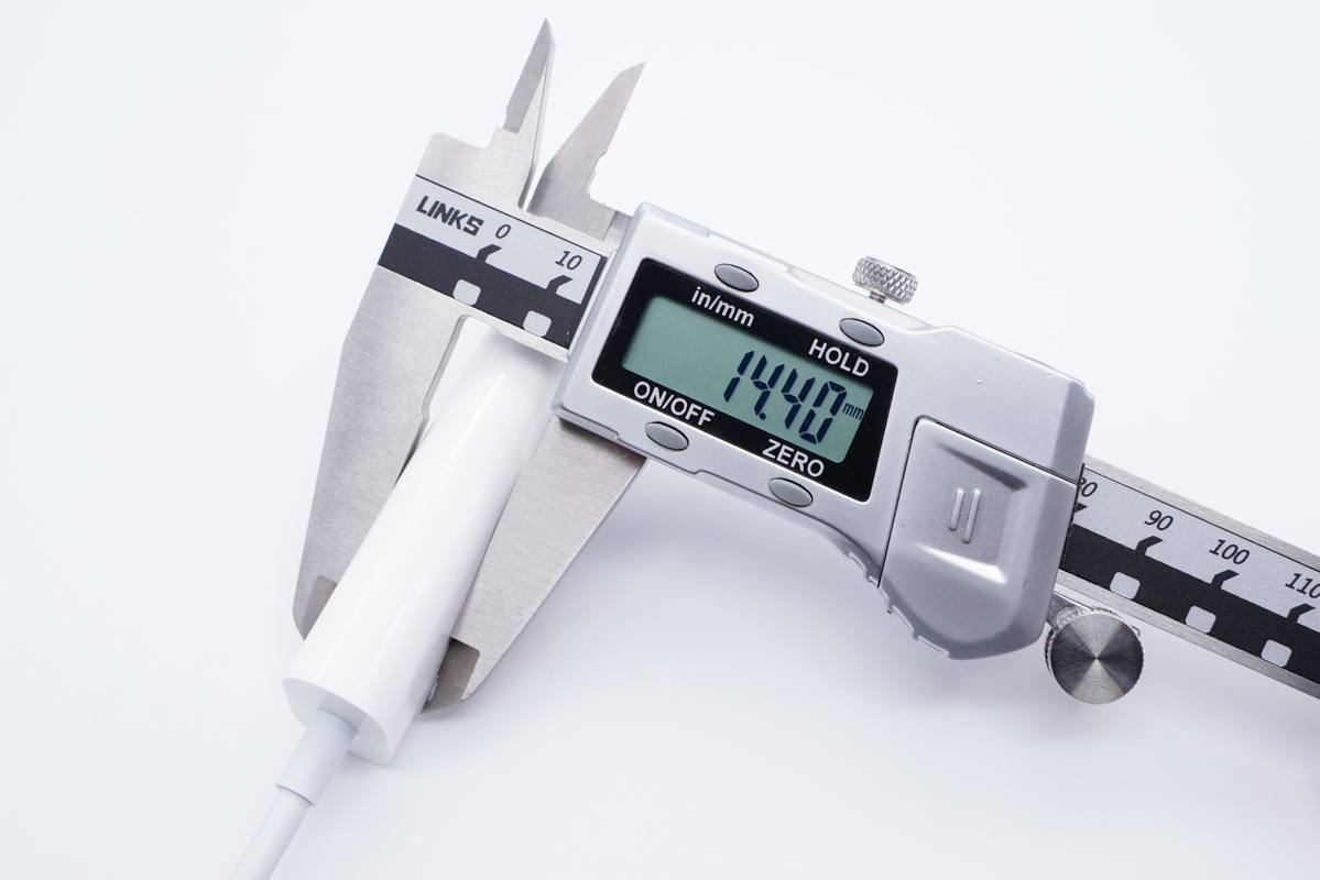

厚度为14.4mm。

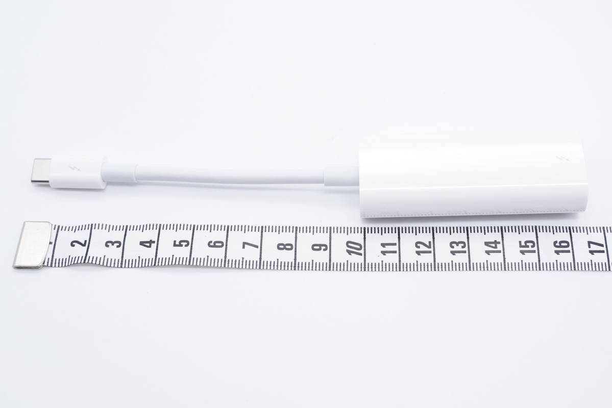

端到端的总长度约为16.5cm。

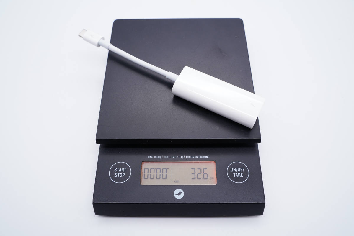

净重约为33g。

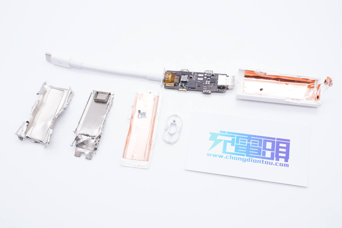

二、苹果雷电3转雷电2转换器拆解

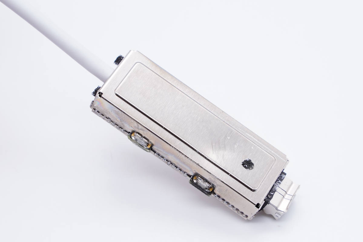

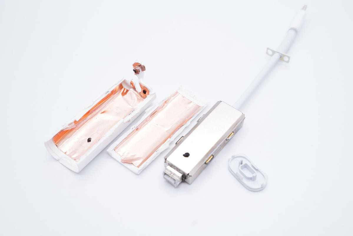

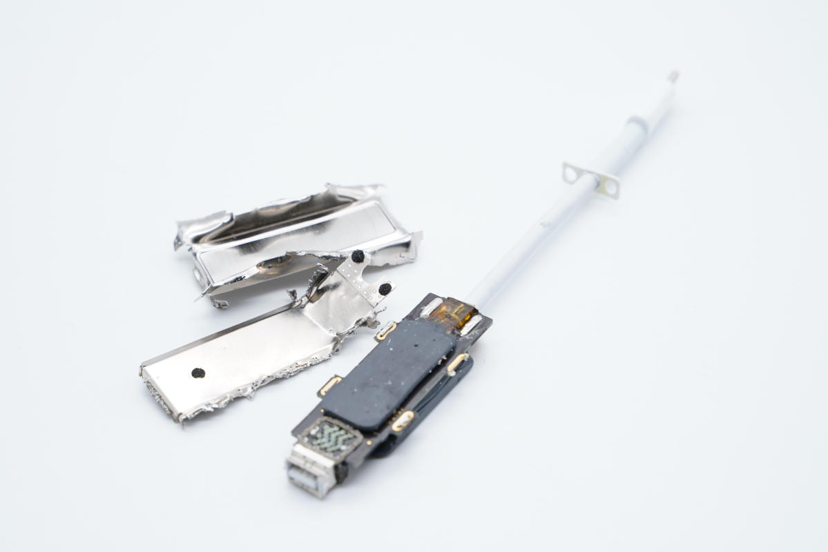

将雷电2插孔的塑料壳拆开,PCB板外套金属壳加固保护,塑料壳和金属壳间设有铜箔进行屏蔽并加强散热。
PCB板两侧均设有两个凸出端子,和金属壳锡焊固定。
将机身壳拆掉,主板上有导热胶。

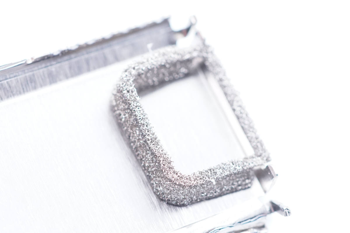

金属壳上贴有导电泡棉,用于屏蔽防干扰。
PCB板上贴有导热胶。
另一面也贴有一块。

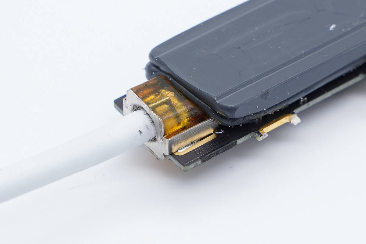

线芯连接处注塑保护,并有金属片帮助加固。

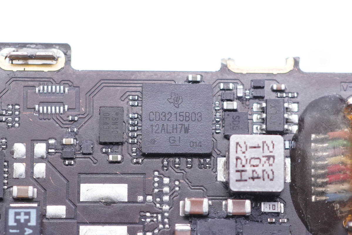

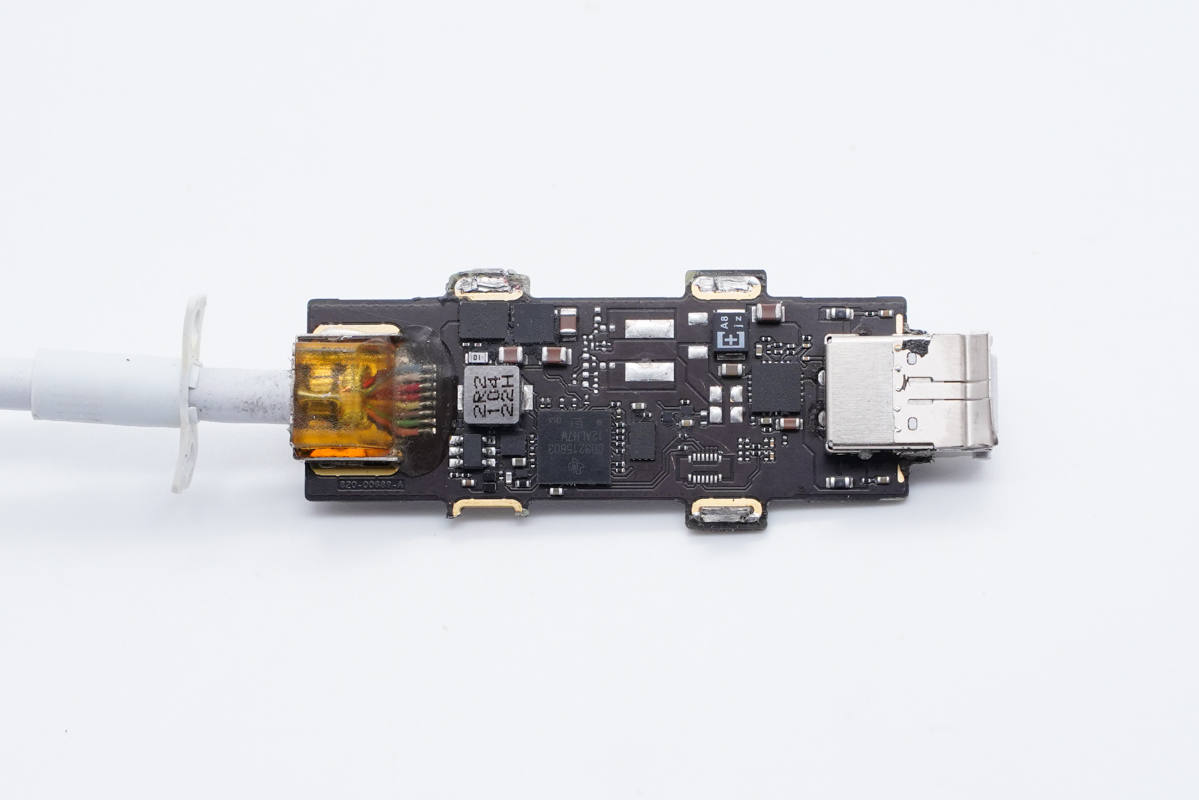

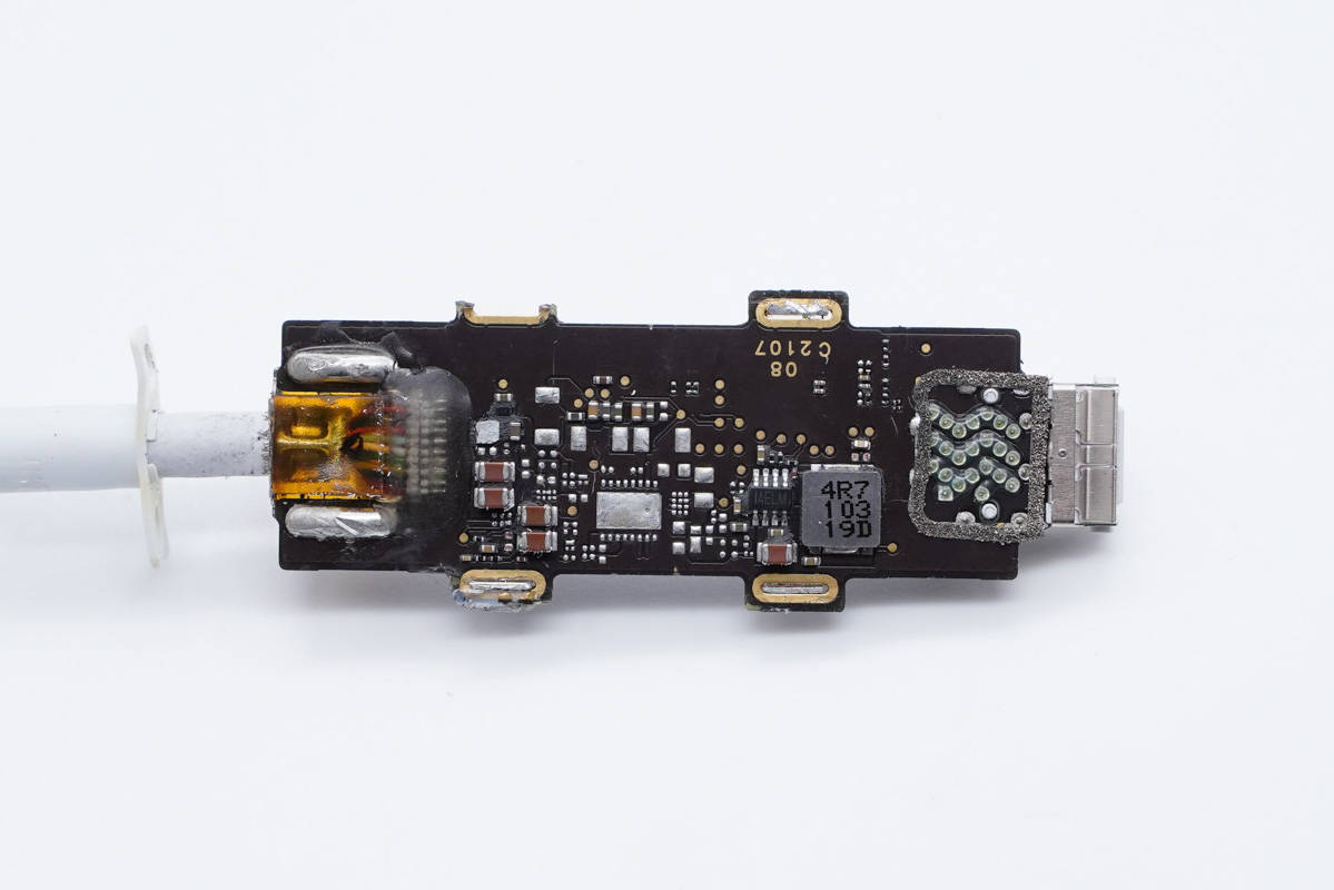

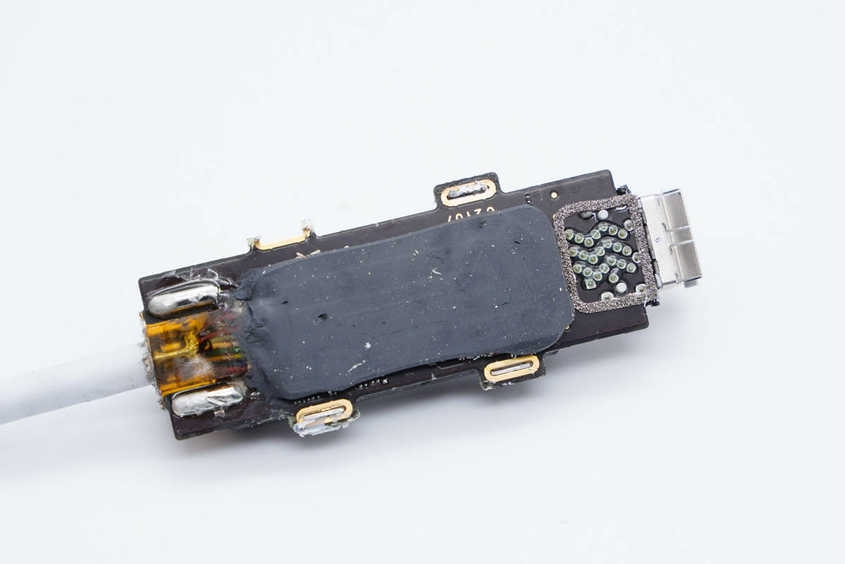

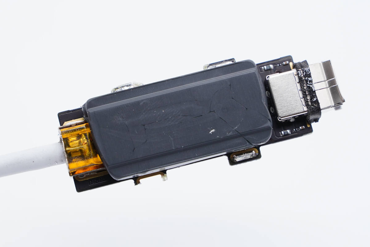

小板正面一览,有两颗芯片和一颗电感。
小板另一面一览,有一颗电感和一颗供电芯片。

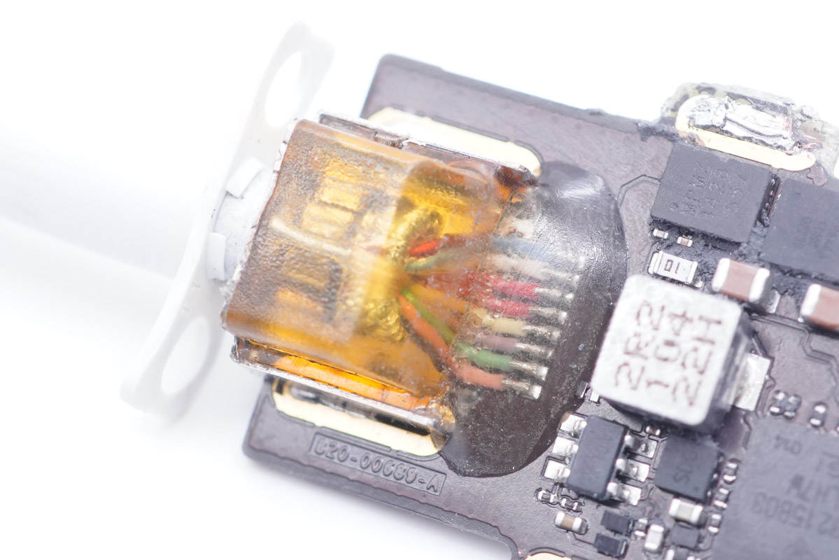

线芯接线处注塑保护。

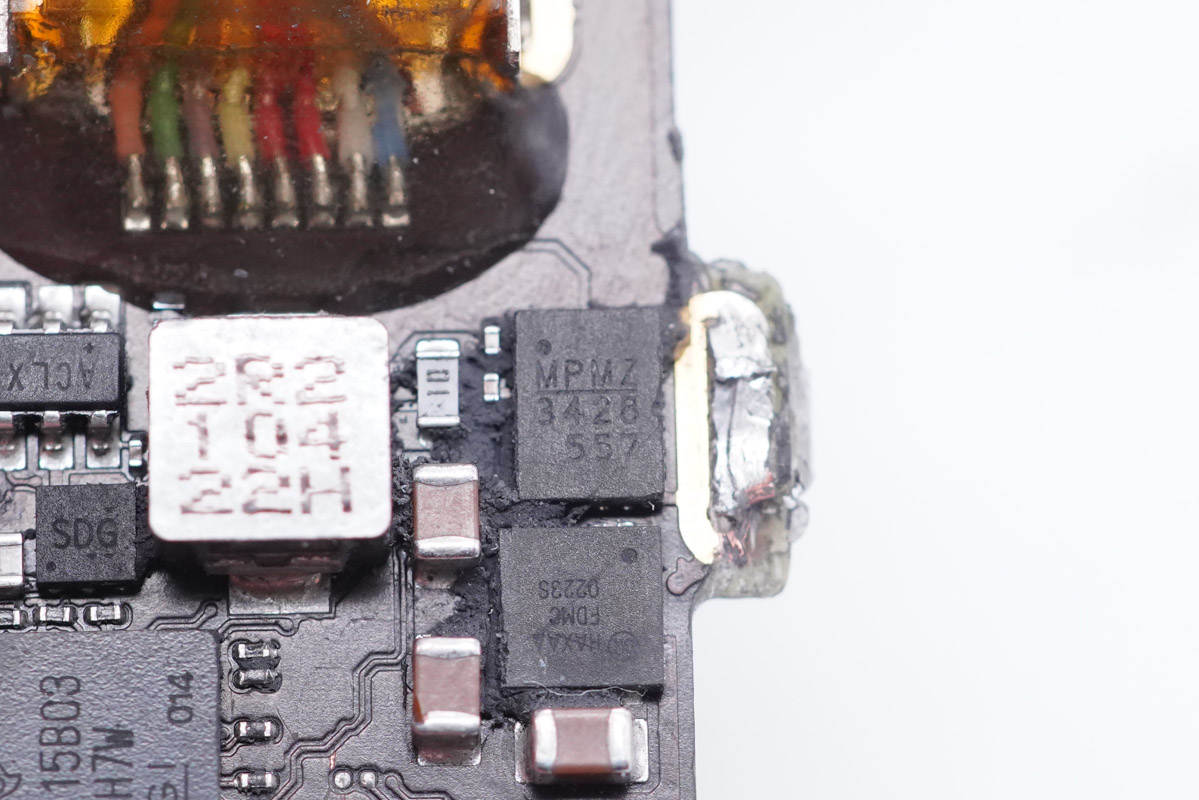

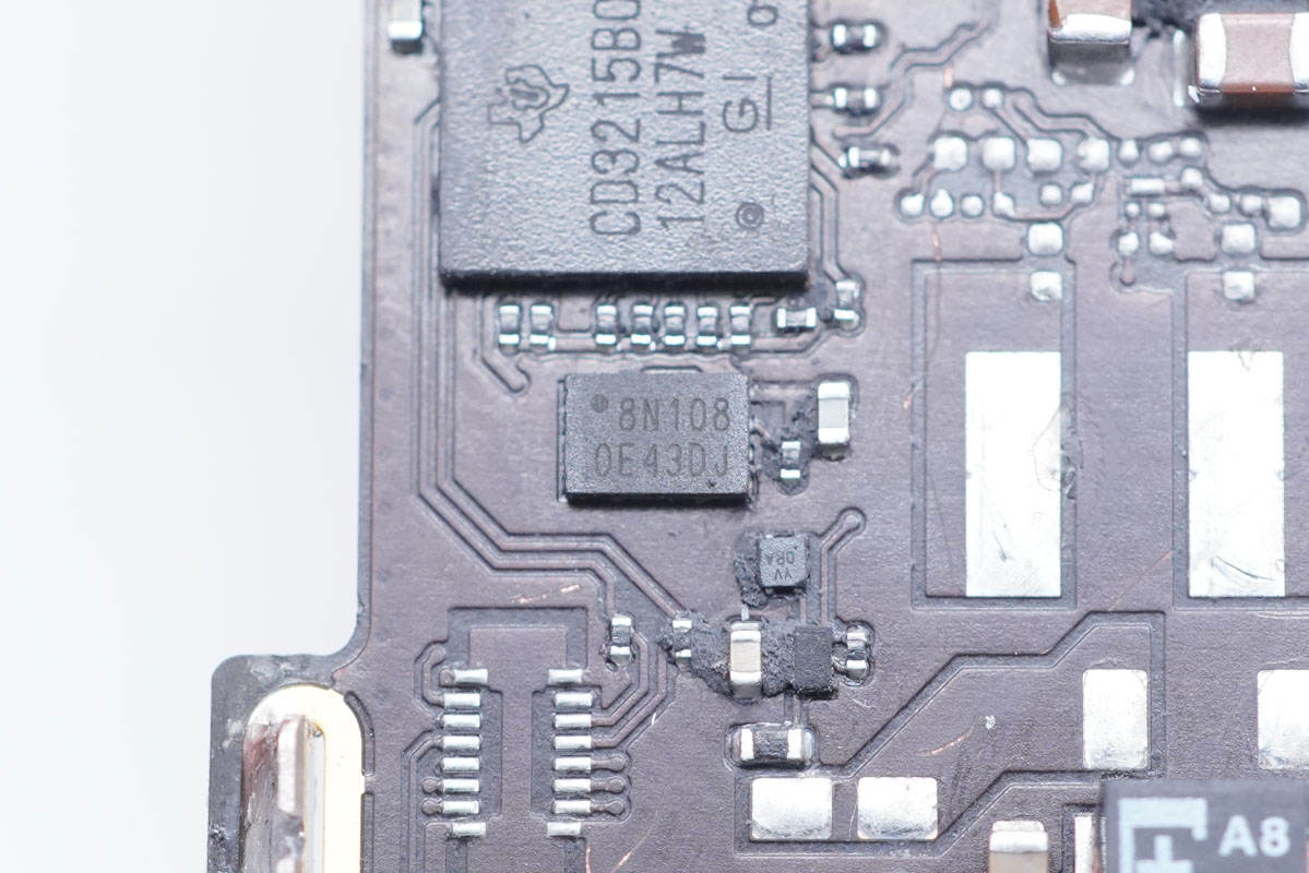

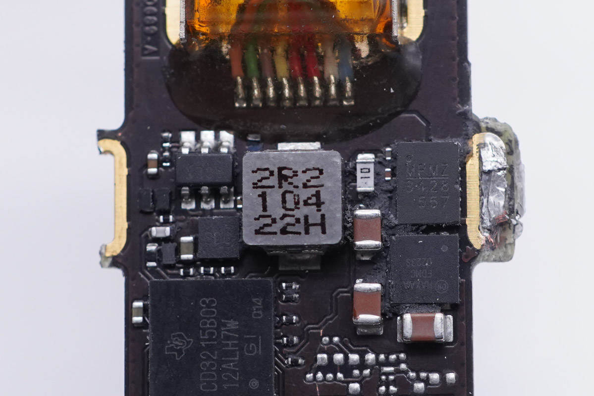

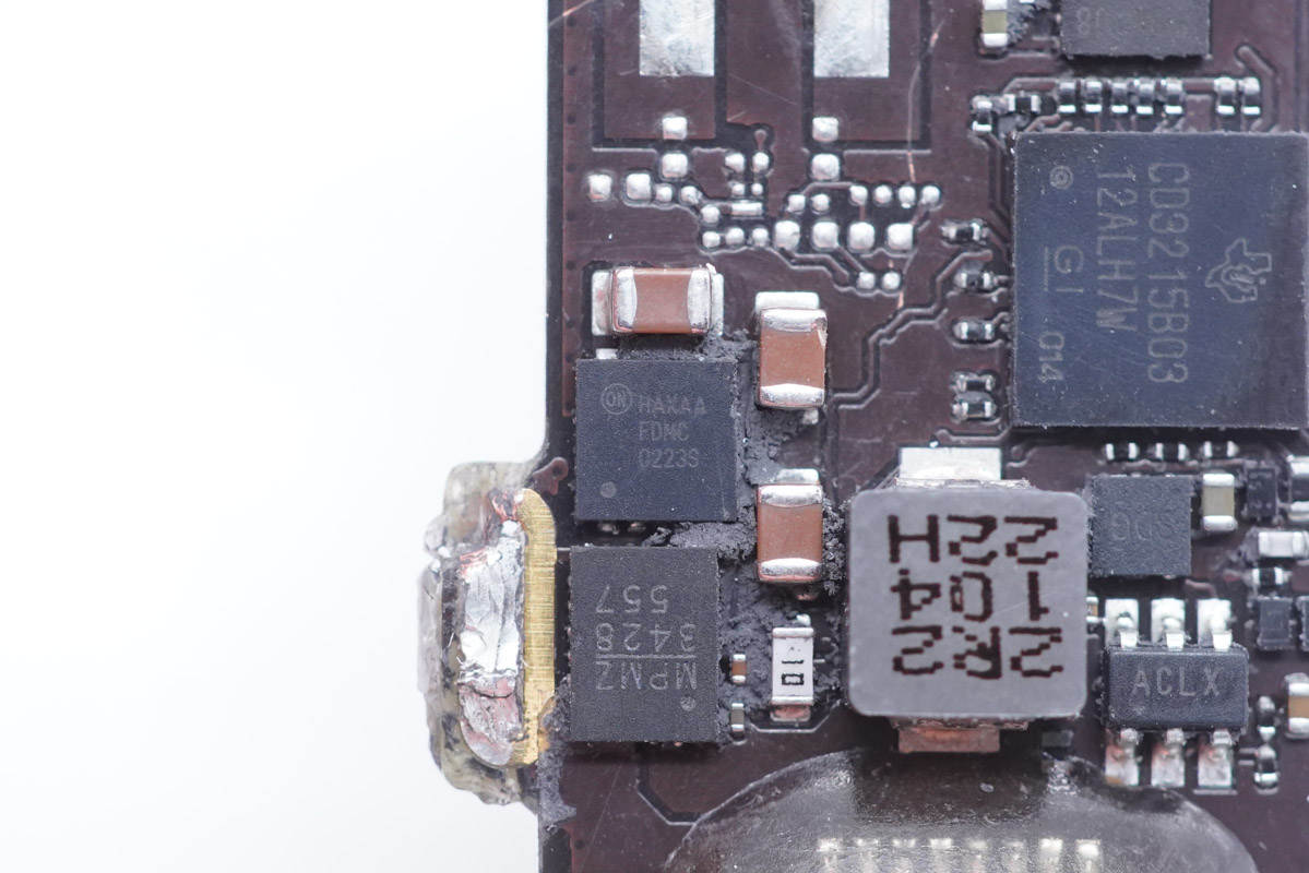

MPS MP3428,这是一颗同步升压转换器,同步整流管外置,属于早期产品。
安森美FDMC0223S,用于升压同步整流。

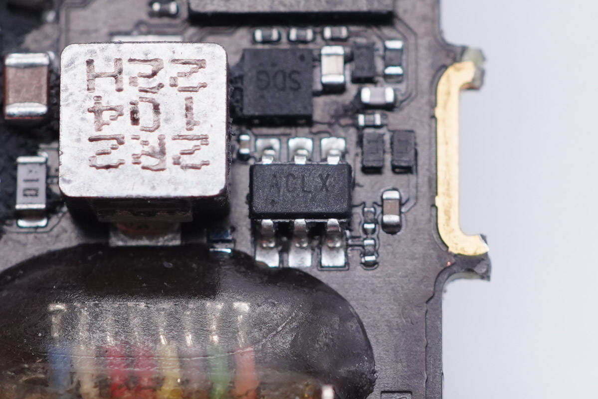

2R2升压电感特写。

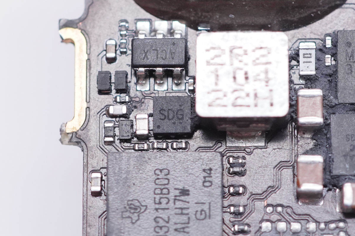

美信 MAX16053 电压监控芯片,用于输入电压检测,进行欠压保护。
TI TPS70933,3.3V线性稳压芯片,为管理芯片供电。
TI CD3215B03,定制型号,用于USB-C接口管理。
外置的一颗存储器。

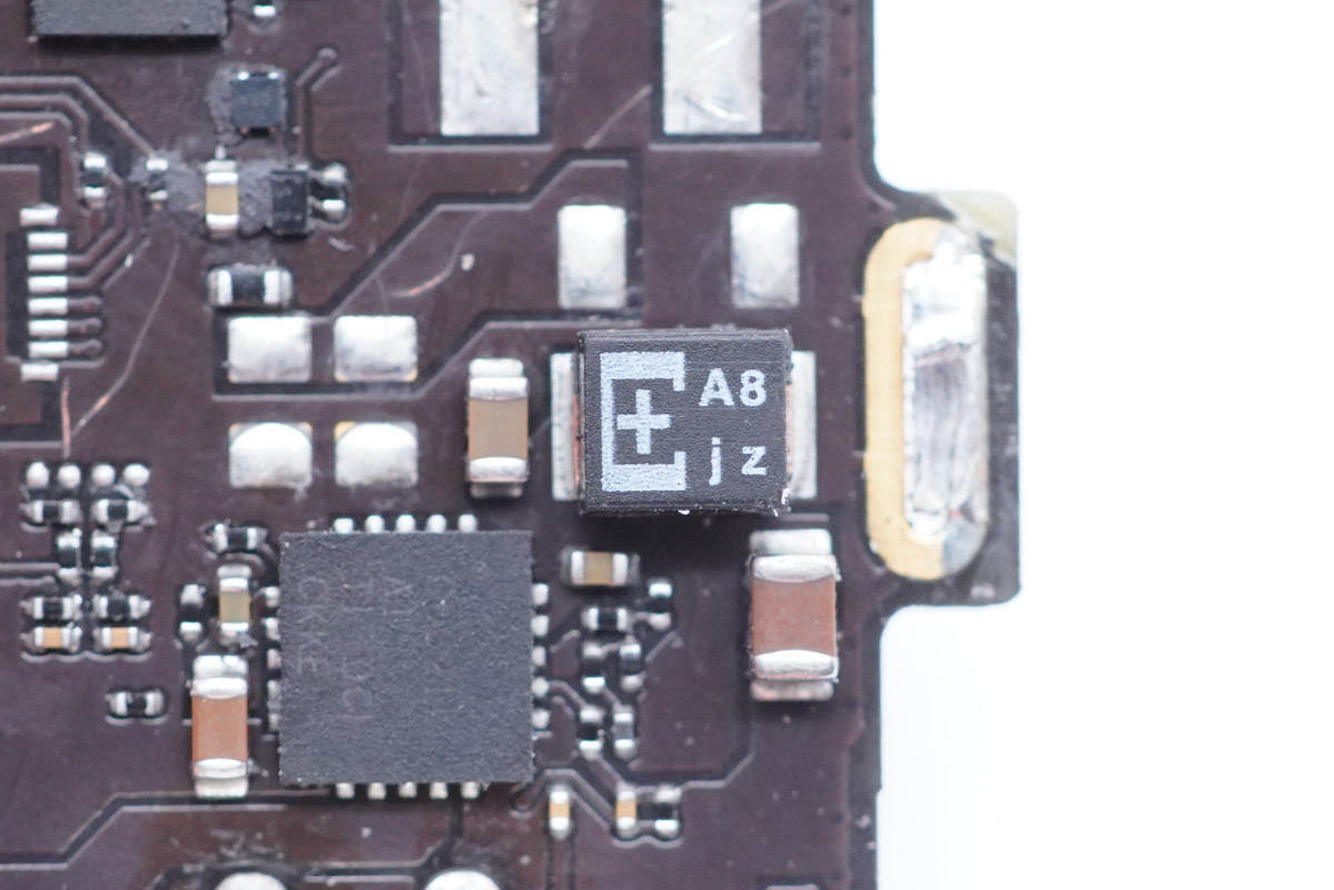

一颗用于滤波的聚合物钽电容,来自松下,6.3V100μF。

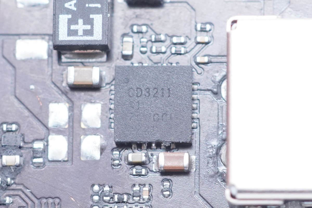

TI CD3211A1,定制型号,用于接口控制。

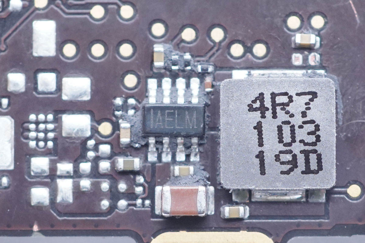

MPS MP2314 24V输入2A输出的同步降压转换器。

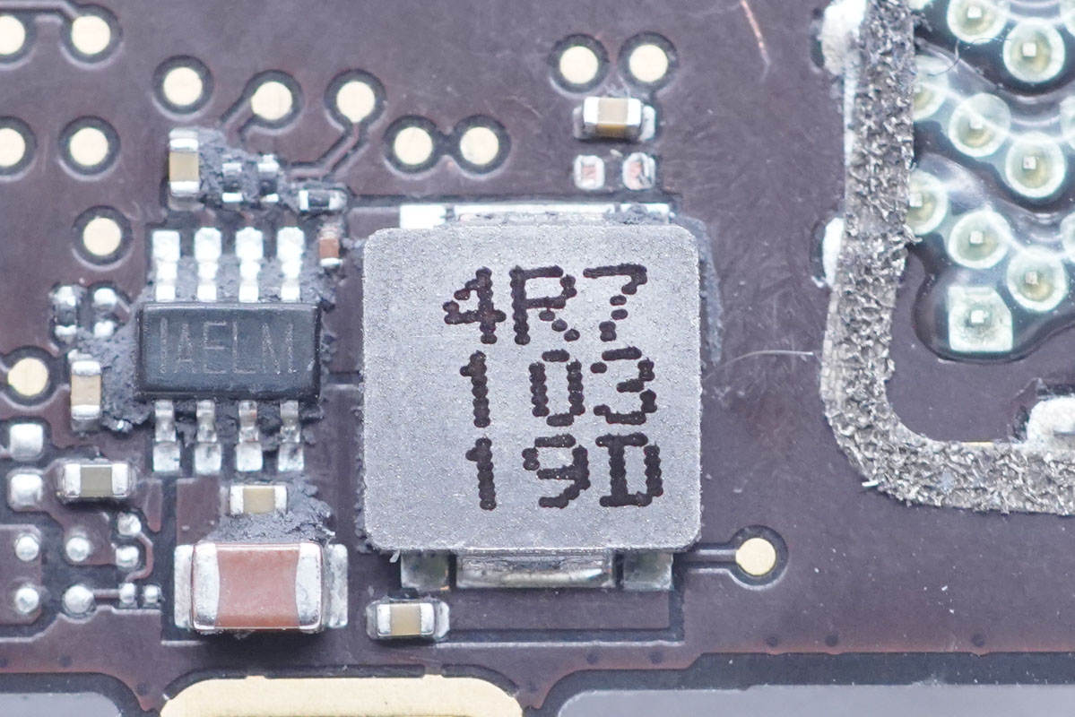

4R7降压电感。

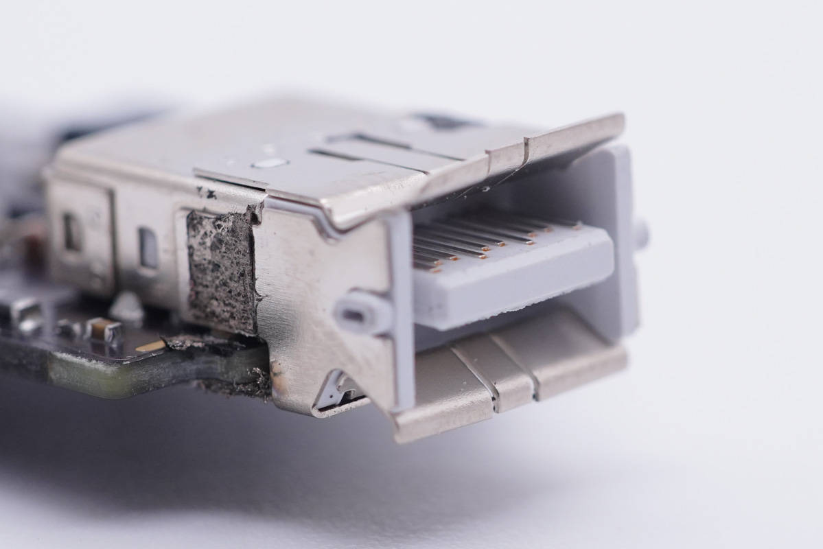

雷电2母座特写,沉板过孔焊接。
