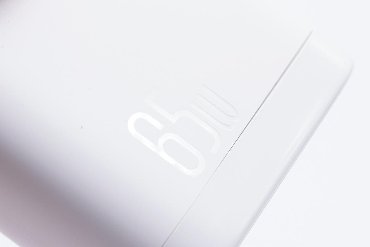

机身上压印65W功率字样,标明充电器最大输出功率,机身壳靠近输入端区域为亮面环带设计。

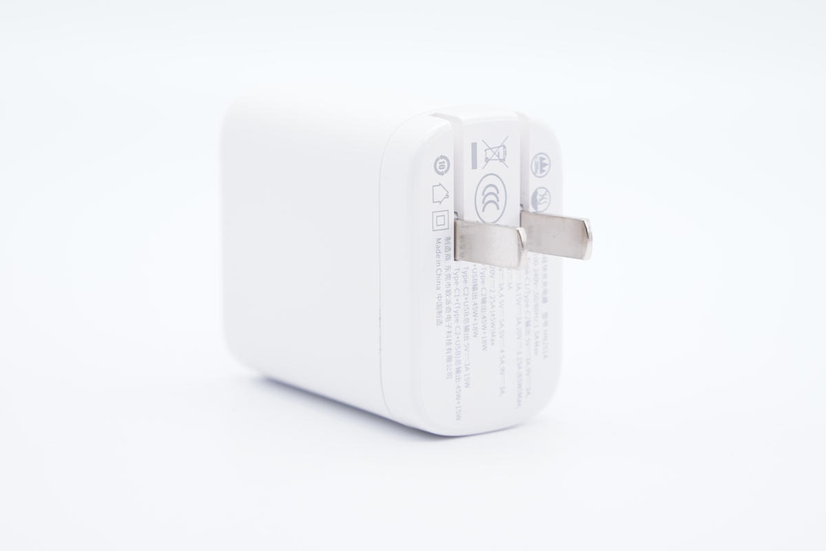

输入端配备可折叠国标插脚,携带方便且不会刮伤包里其它设备。
输入端外壳上印有充电器参数信息
型号:HN251A
输入:100-240V~50/60HZ 1.5A

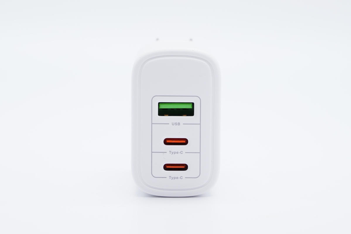

输出顶面配有2C1A三个USB接口,USB-A口绿色胶芯,USB-C口红色胶芯,表示支持快充。

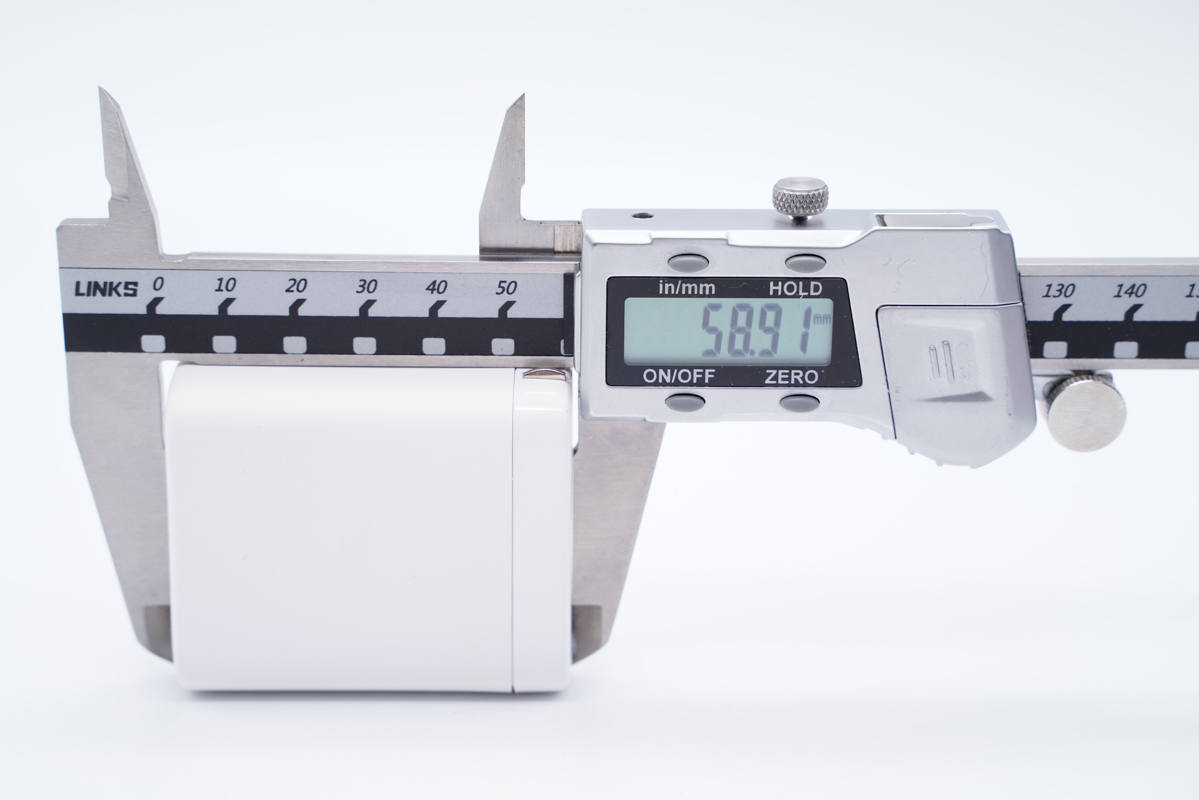

测得机身高度为58.91mm。

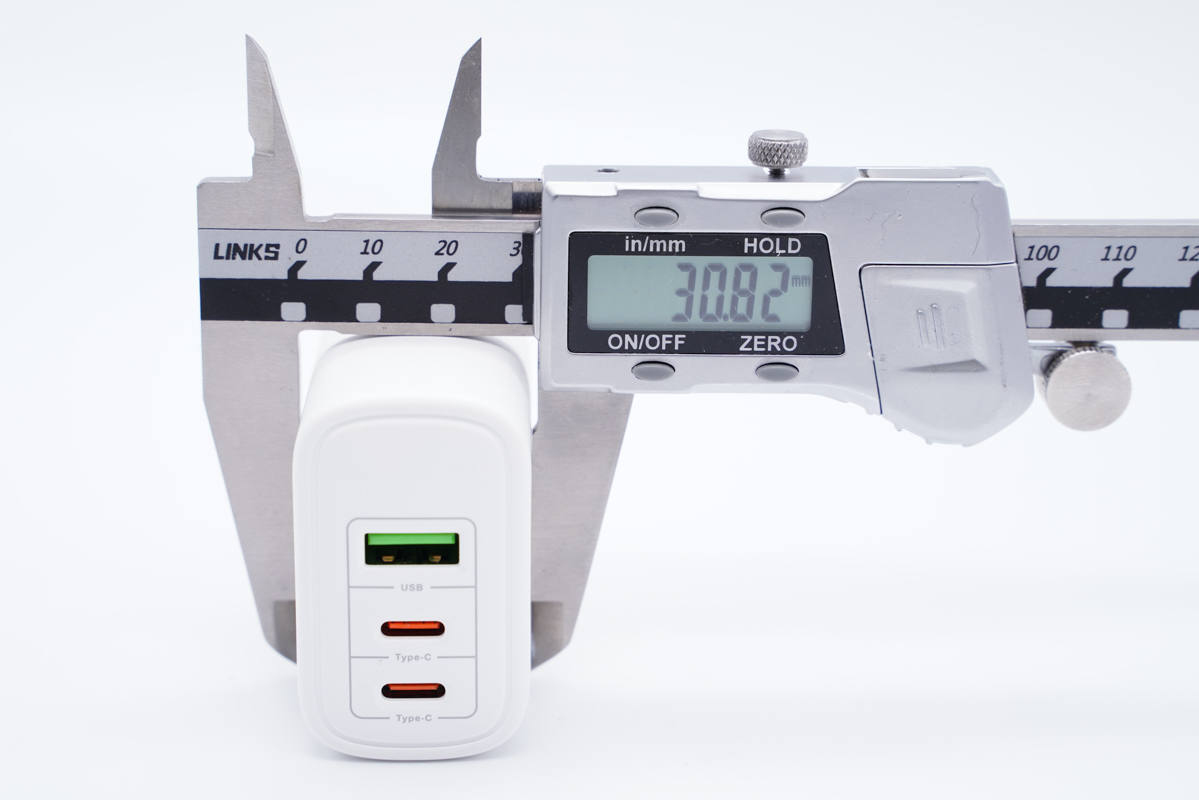

宽度为50.63mm。
厚度为30.82mm。

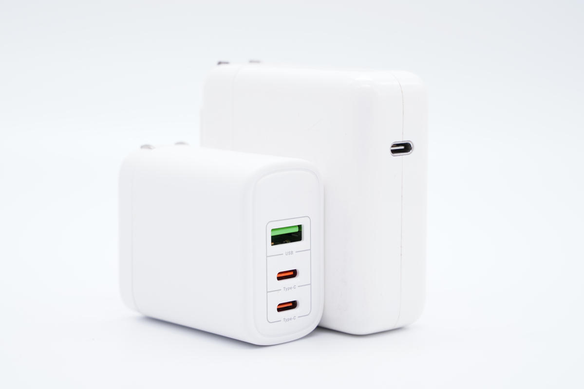

和苹果61W充电器直观对比,体积优势明显。

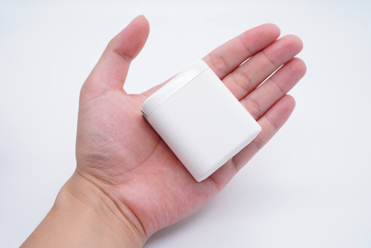

拿在手上的直观感受。
净重约为134g。

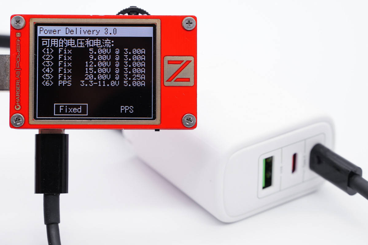

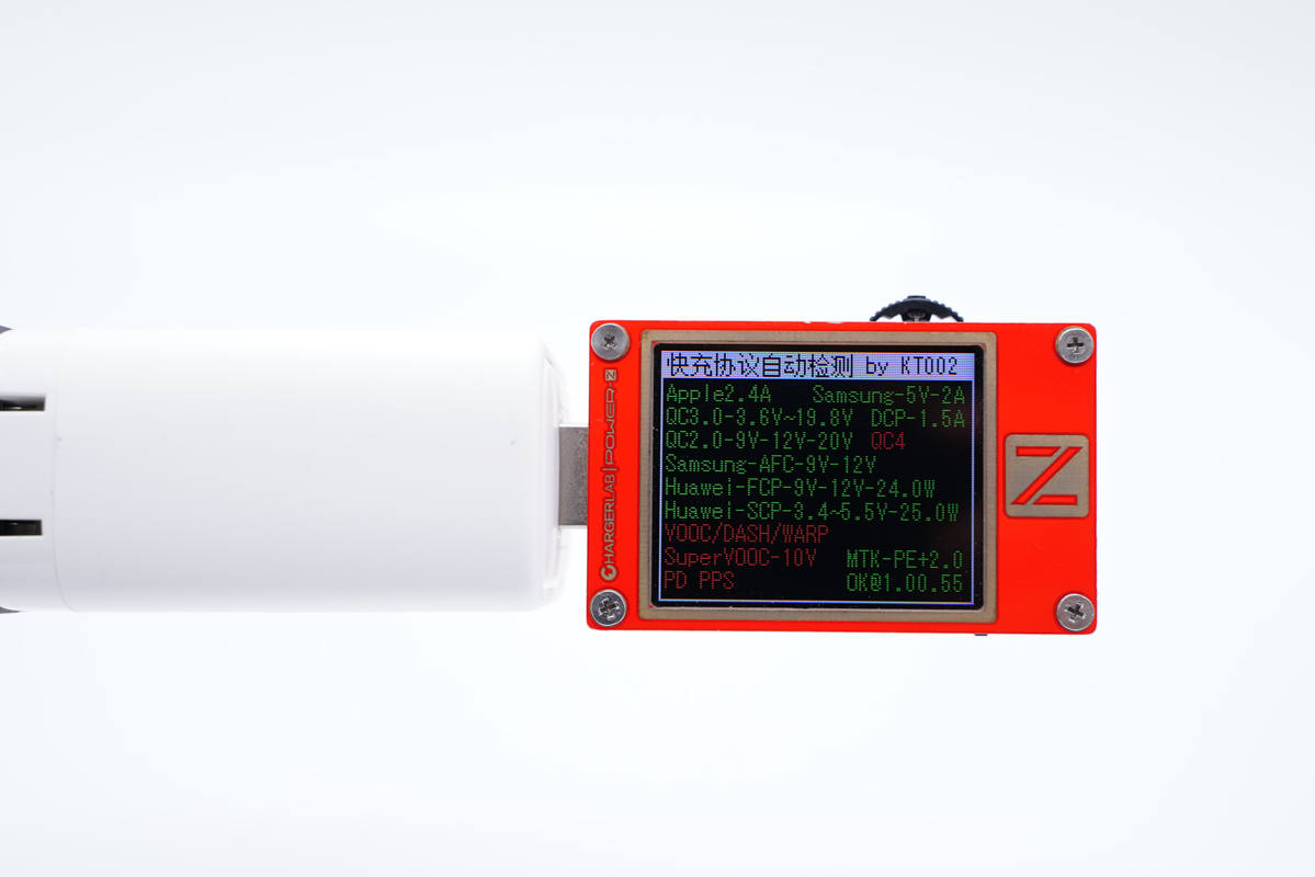

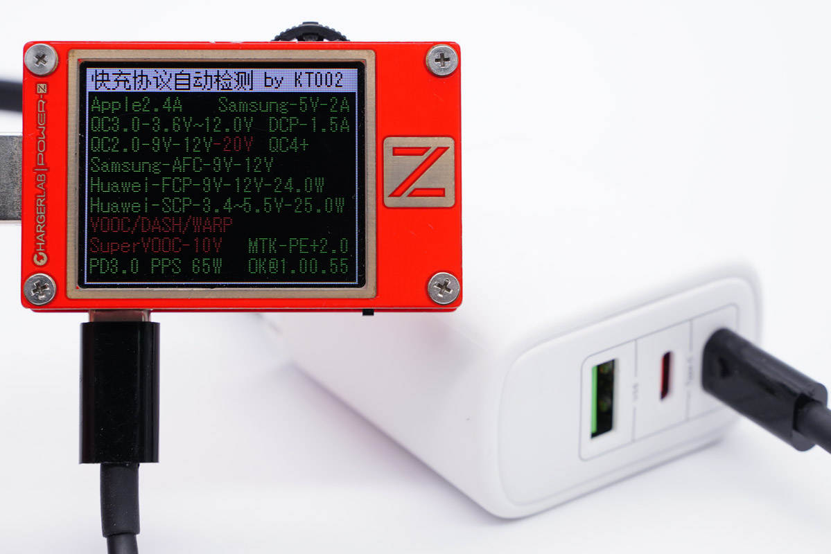

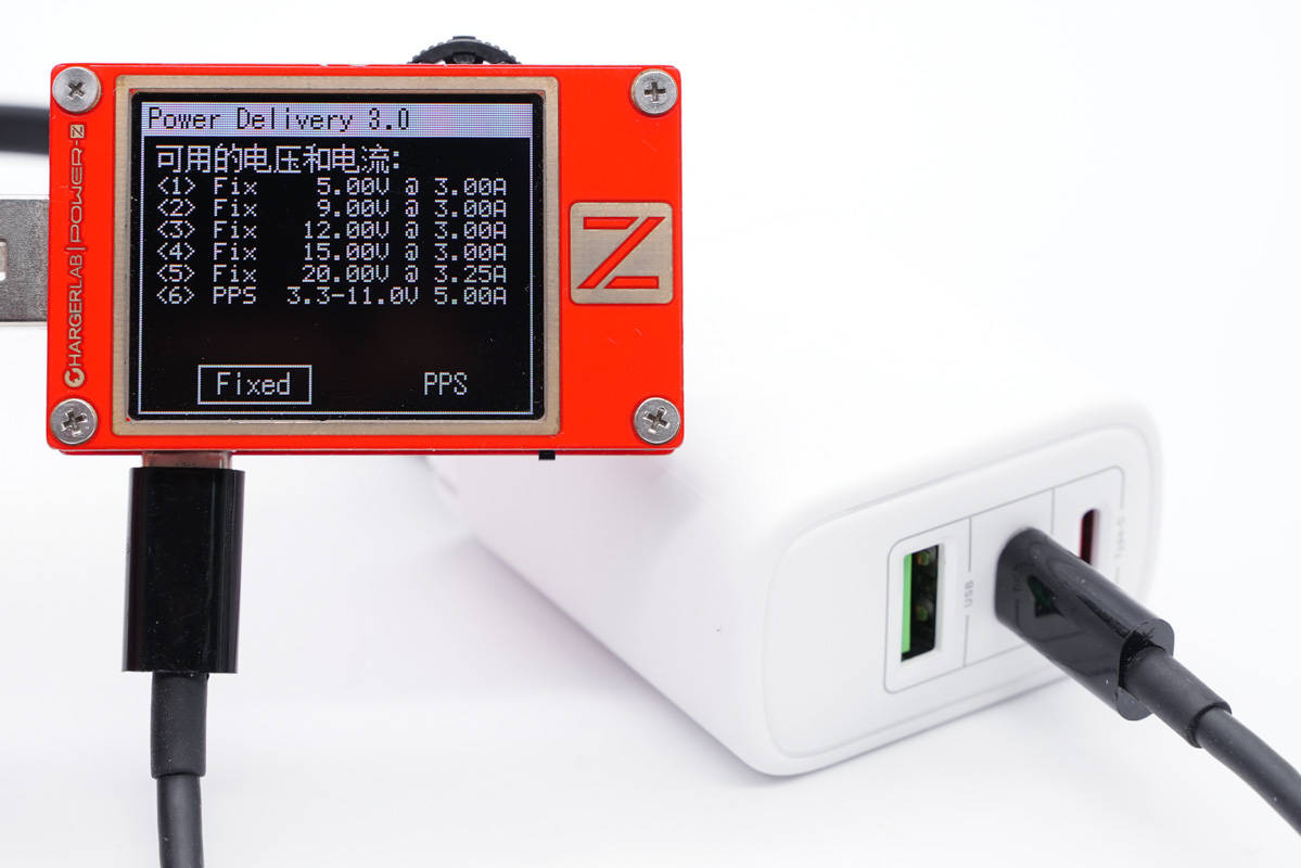

使用ChargerLAB POWER-Z KT002测得USB-C1口支持Apple 2.4A、Samsung 5V2A、DCP协议,以及QC2.0/3.0、AFC、FCP、SCP、PE2.0、PD3.0、PPS多个快充协议。
此外PDO报文显示C1口还具备5V3A、9V3A、12V3A、15V3A、20V3.25A五组固定电压档位,以及3.3-11V5A PPS电压档位。

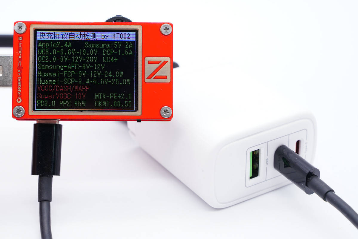

另外使用KT002测得USB-C2口输出协议和C1口的一样。
PDO报文也完全相同,两个C口单口输出性能完全一样,支持功率盲插,日常使用很方便。5A的PPS输出对手机快充也有很好的兼容性。
最后测得USB-A口也支持QC、AFC、FCP、SCP、PE2.0多个主流快充协议。

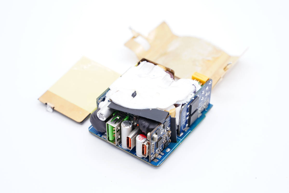

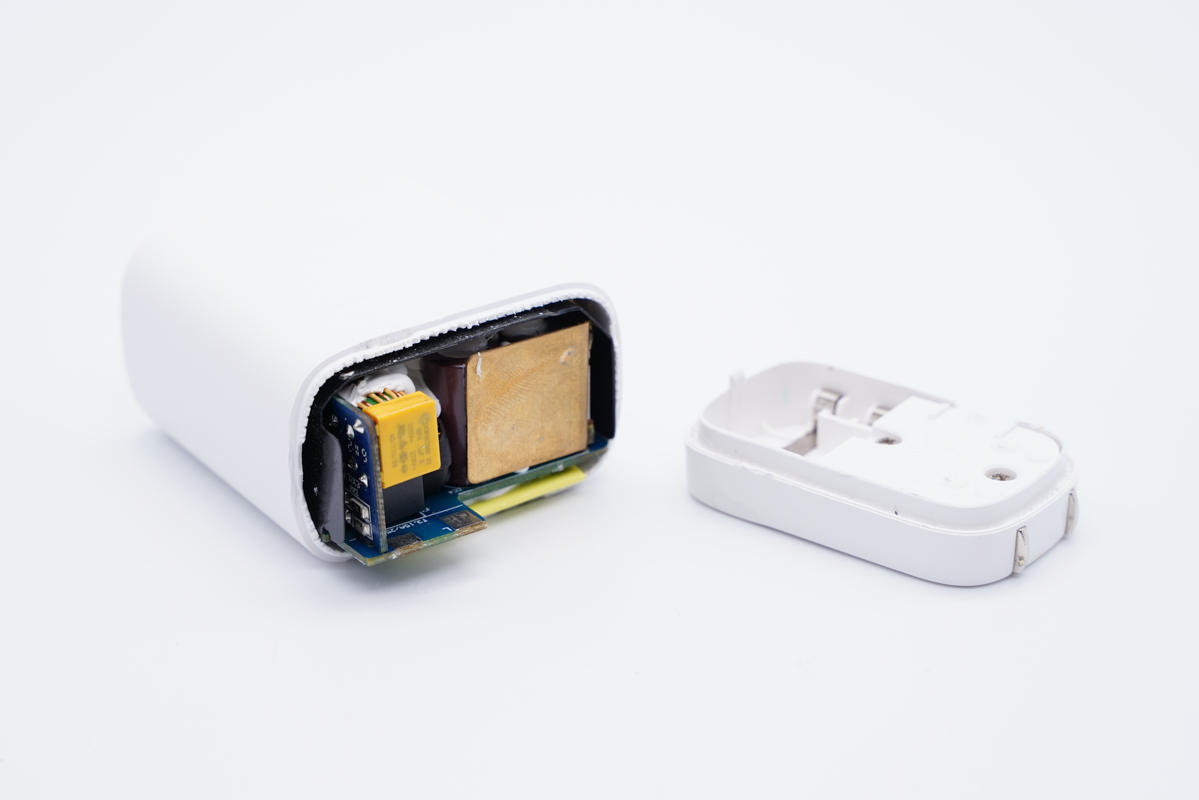

将机身壳拆开,输入端采用金属弹片接触通电设计,插脚使用塑料壳和螺丝封装固定。

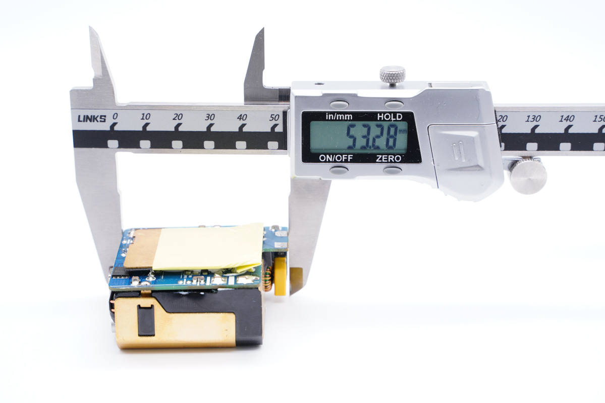

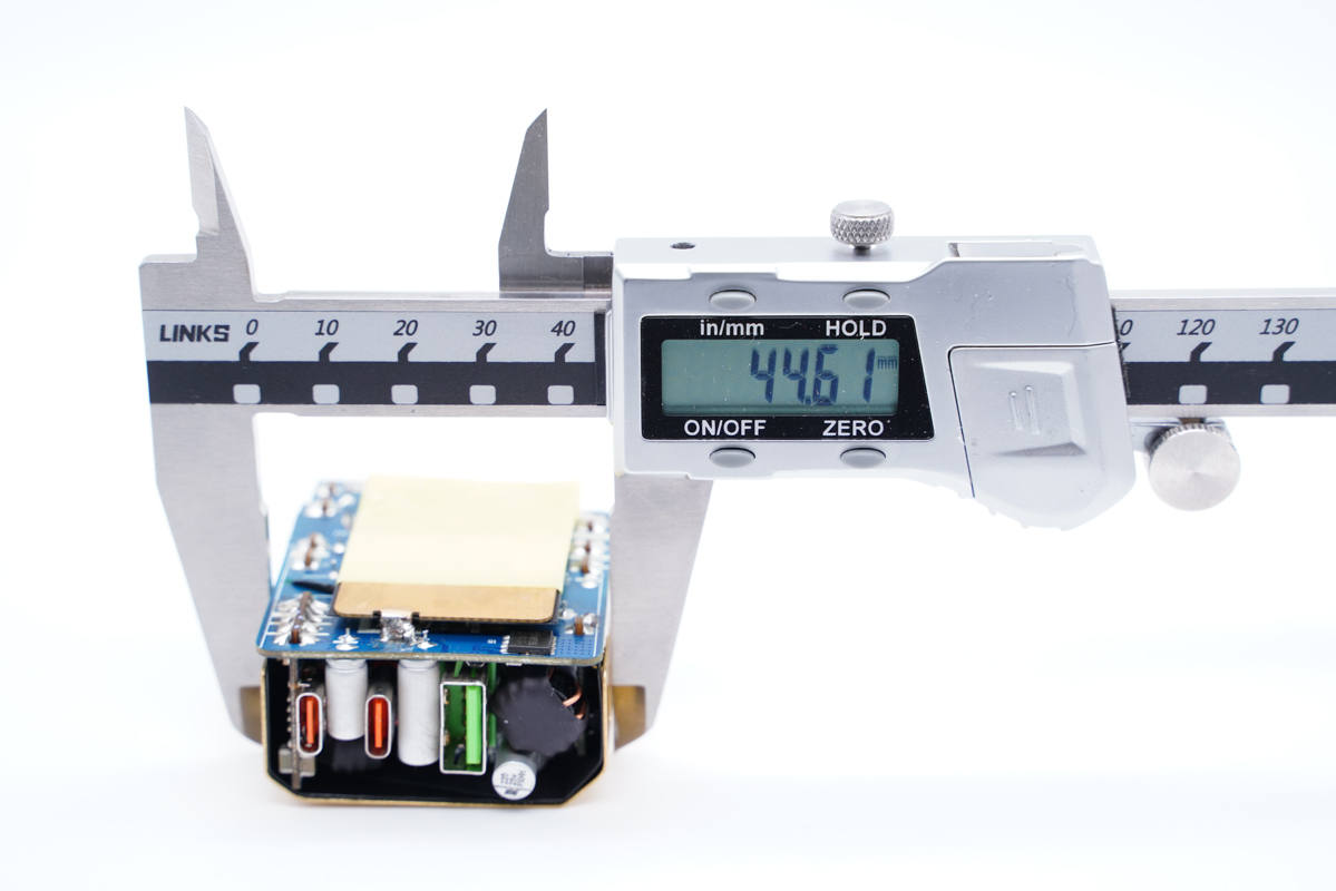

测得模块长度为53.28mm。
宽度为44.61mm。

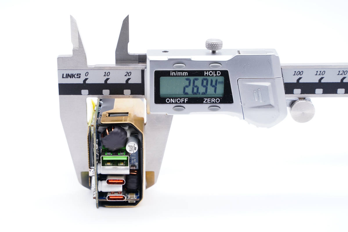

厚度为26.94mm。

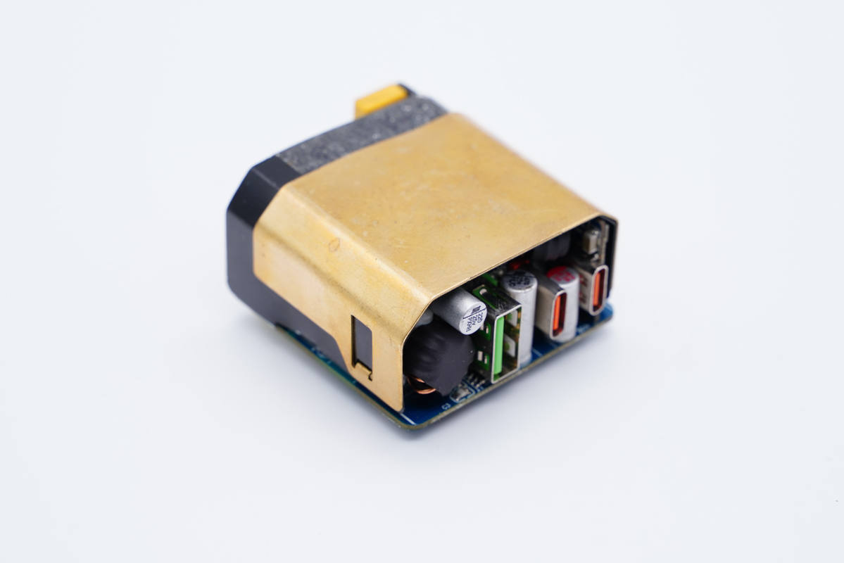

PCBA模块正面覆盖绝缘隔离板和黄铜散热片。
主板背面也覆盖绝缘隔离板和散热片,胶带包裹在一起,锡焊固定。
拆掉散热片,初级侧元器件打胶加固并与散热片之间填充,初次级间设有绝缘隔离板。

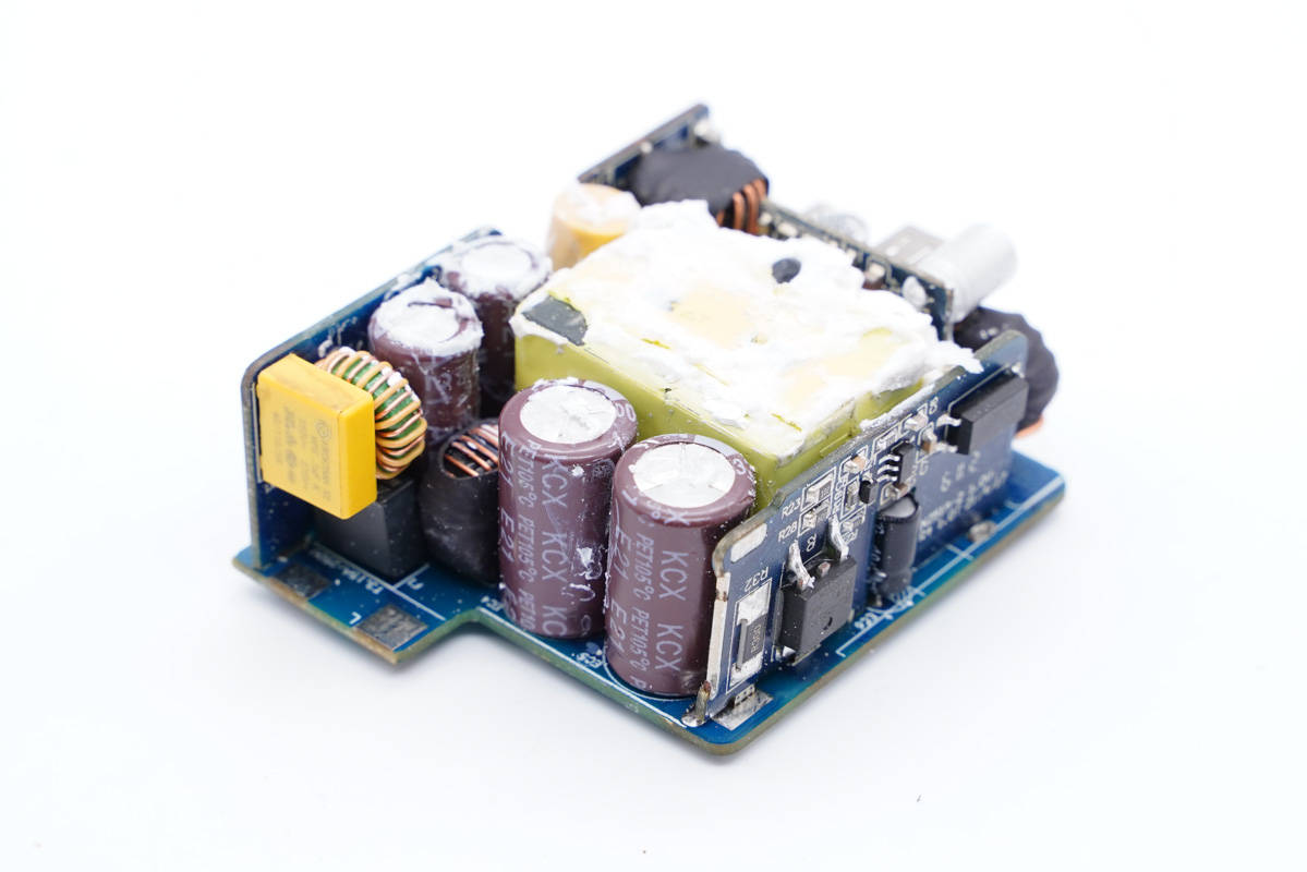

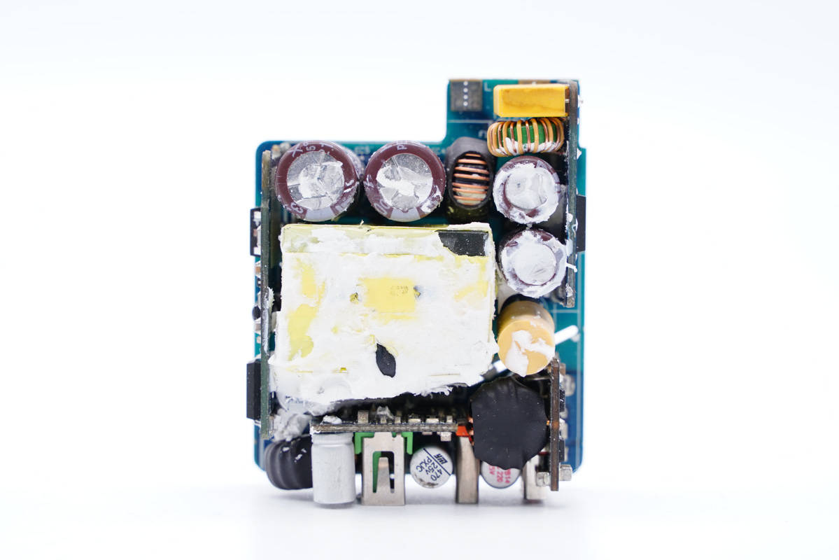

主板正面一览,两侧以及输出端均设有小板,中心是变压器,电容电感等围绕变压器排布,整齐紧凑,变压器与输出侧小板之间设有隔离板绝缘,靠近输出小板的高压电解电容套有绝缘胶套。
由于正面设有多块小板,主板背面只有两颗贴片Y电容和同步整流管,看上去十分简洁。
通过观察发现,欧派奇这款65W 2C1A超级硅充电器采用准谐振反激开关电源定压输出,两路DC-DC二次降压电路三口输出架构,输出功率智能分配。下面从输入端开始深入了解整个电路设计情况。

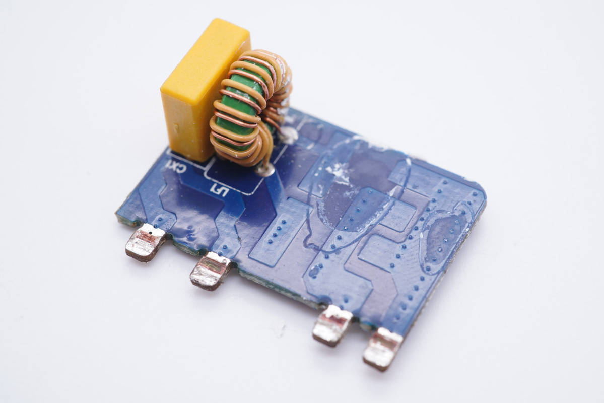

将输入端小板拆下,正面设有共模电感和安规X电容。
背面设有两颗整流桥。

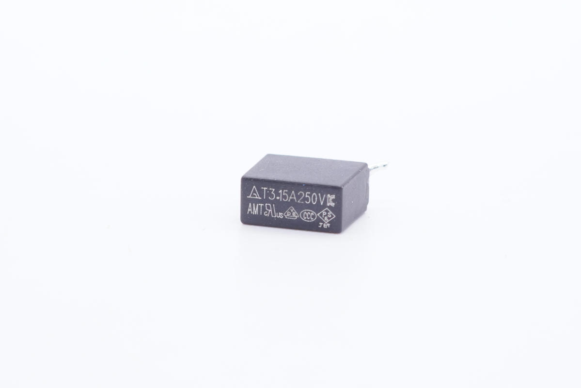

延时保险丝特写,规格为3.15A 250V。

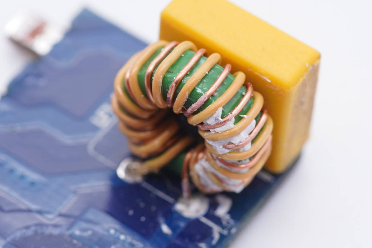

共模电感双线绕制,用于滤除EMI干扰。

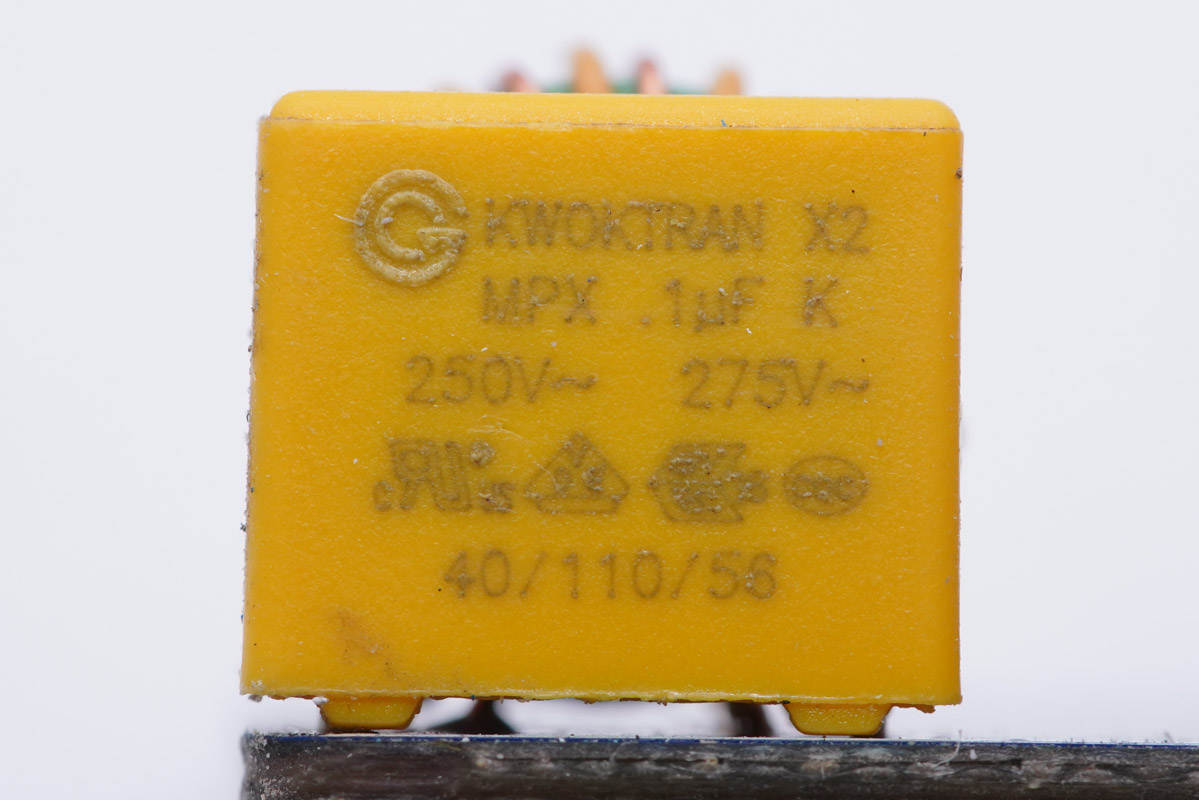

安规X电容特写,容量0.1μF。

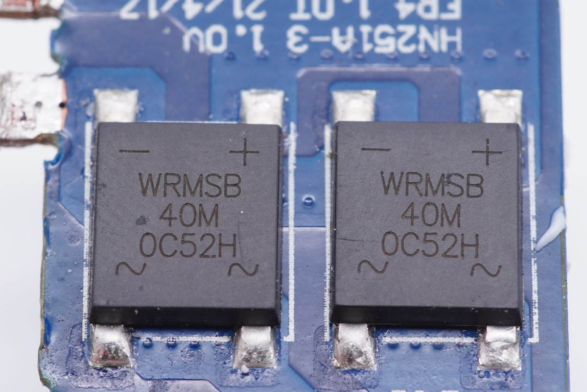

WRMSB40M整流桥特写,使用两颗均摊发热。

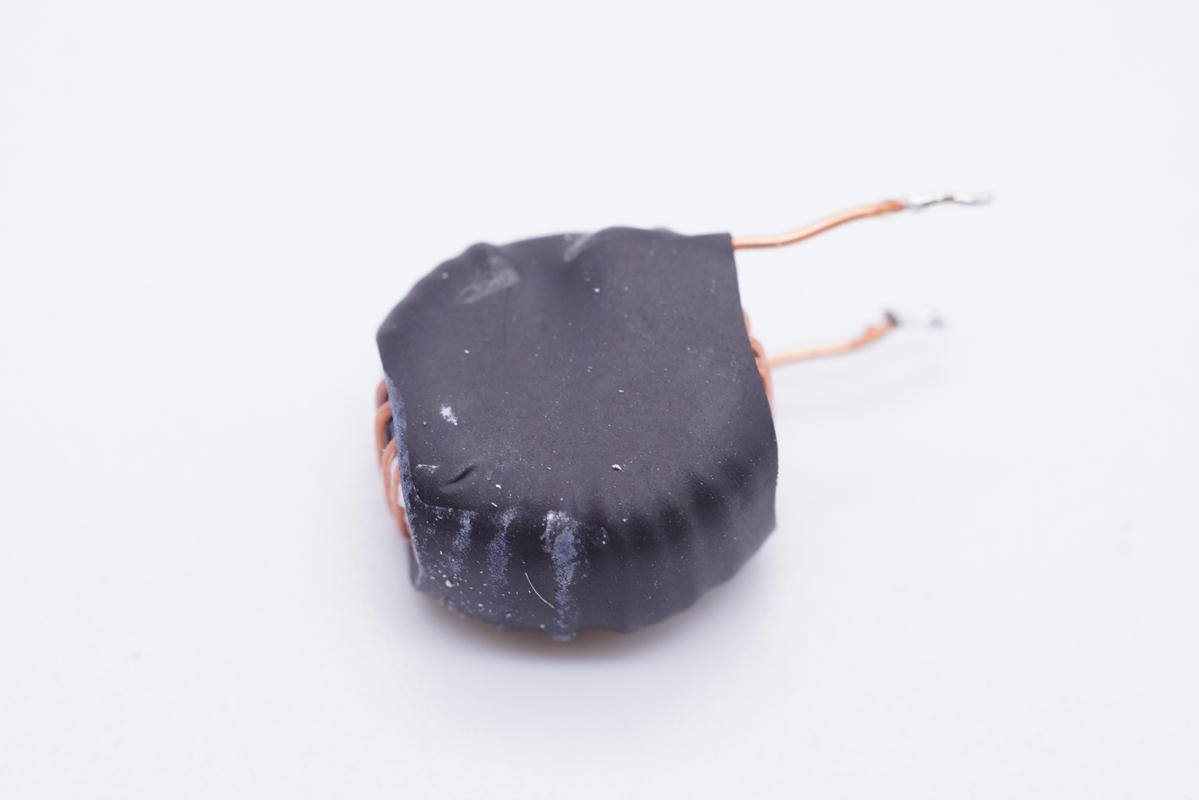

滤波电感外套热缩管绝缘。

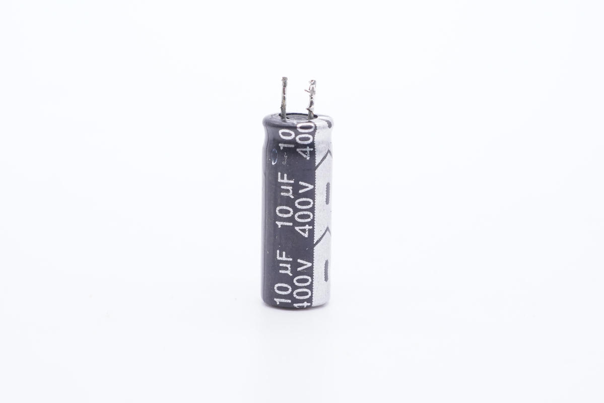

初次级小板间还有一颗电解电容,套有绝缘胶套。
电容规格为400V 10μF。

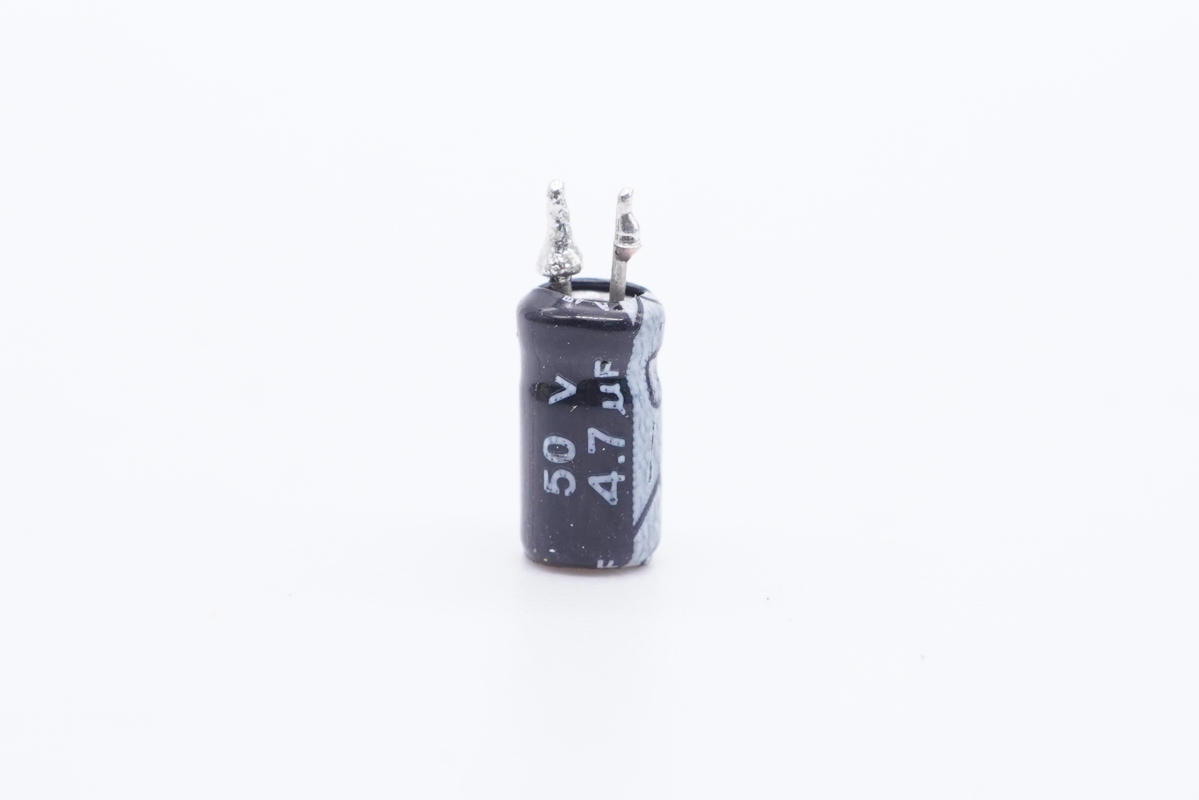

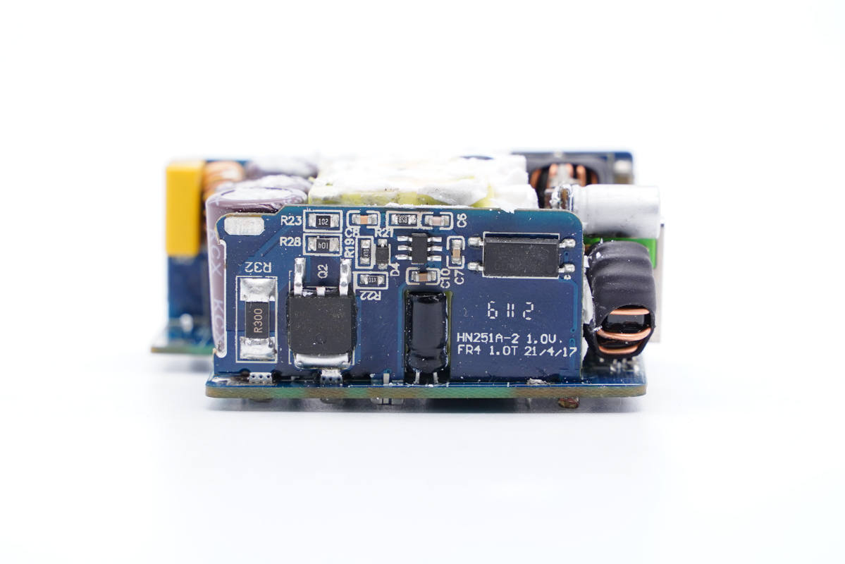

主板一边垂直焊接一块小板,对应主控芯片供电电容处镂空。
开关电源主控芯片供电电容规格为50V 4.7μF。

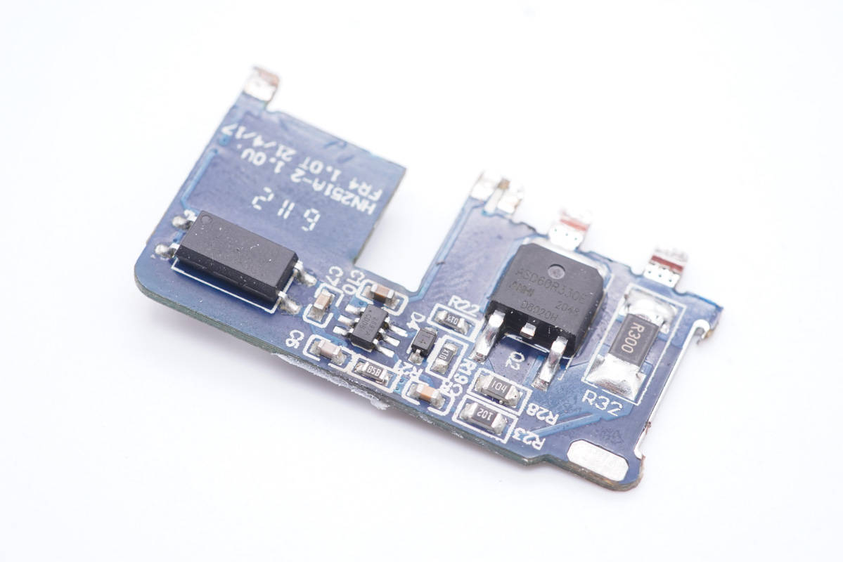

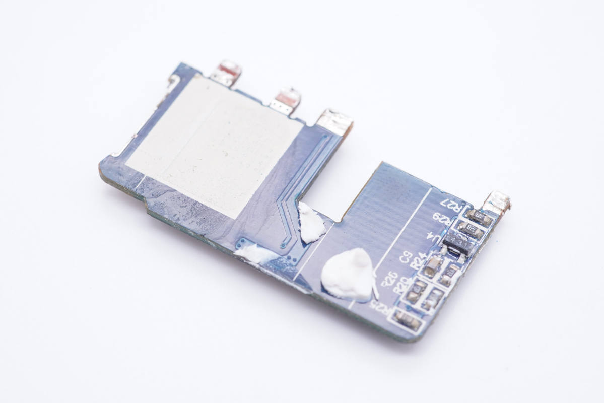

将小板拆下,正面设有开关电源主控芯片、初级开关MOS管和光耦。
小板另一面一览,边缘焊接次级反馈电路。

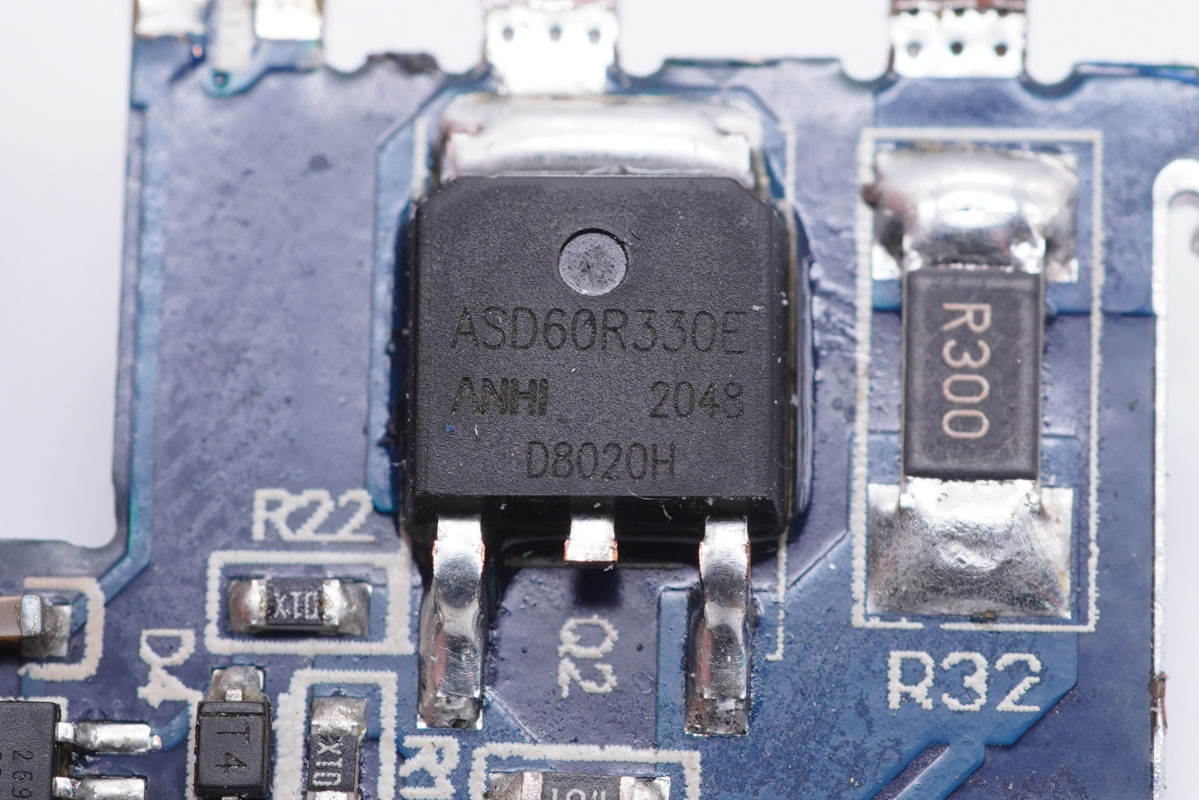

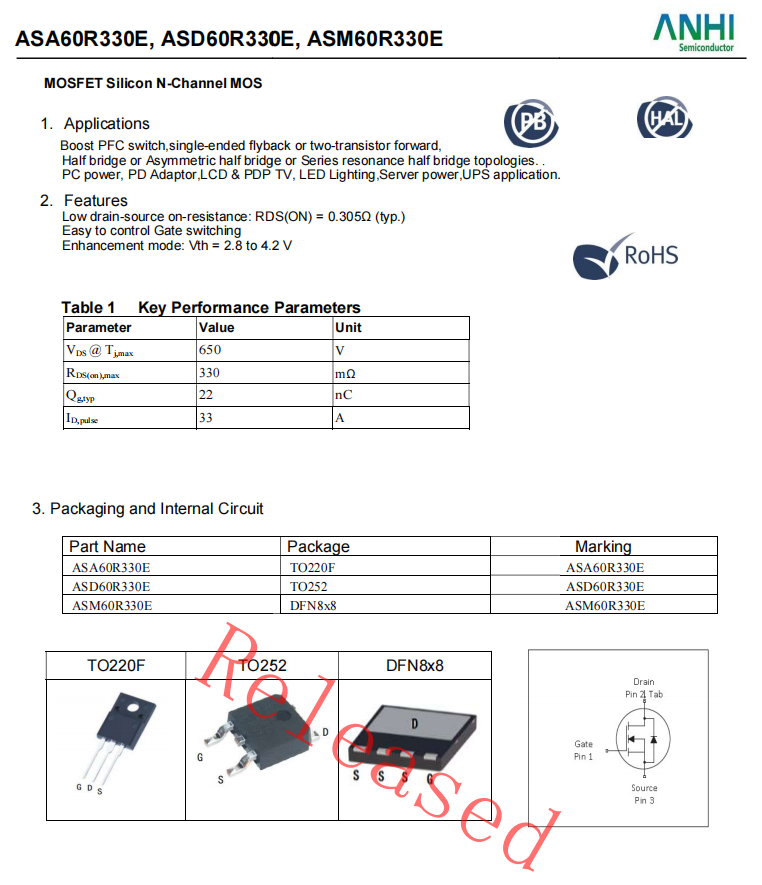

初级开关MOS管特写,安海ASD60R330E,这是一颗超结MOSFET,耐压650V,导阻330mΩ,TO252封装。
安海ASD60R330E资料信息。

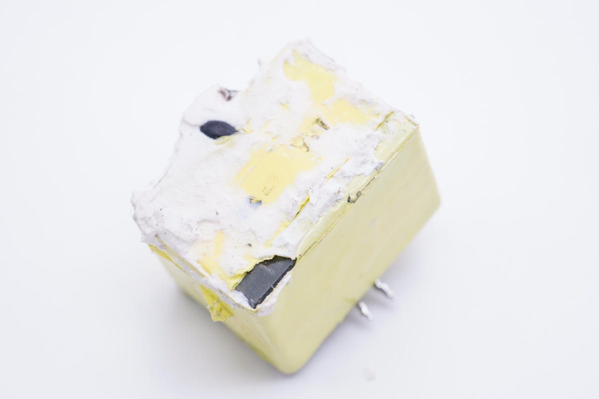

变压器特写。

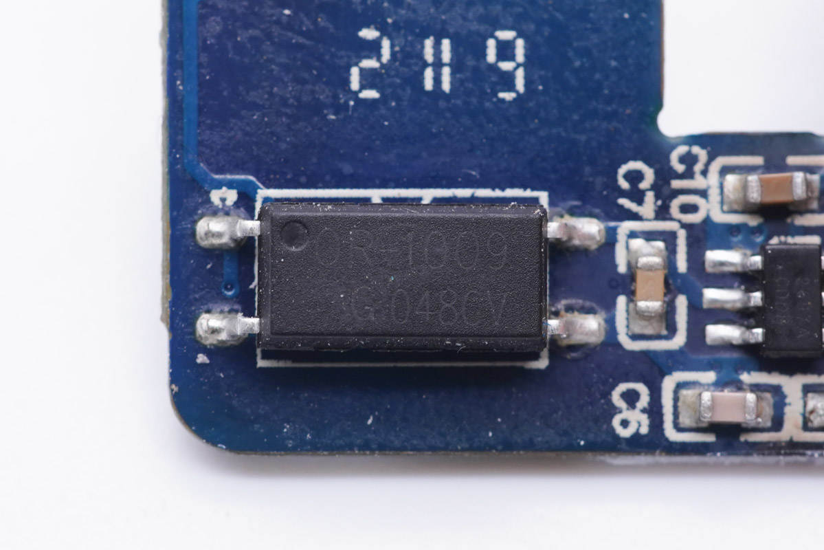

OR-1009光耦,用于初级次级通信,反馈调节输出电压。

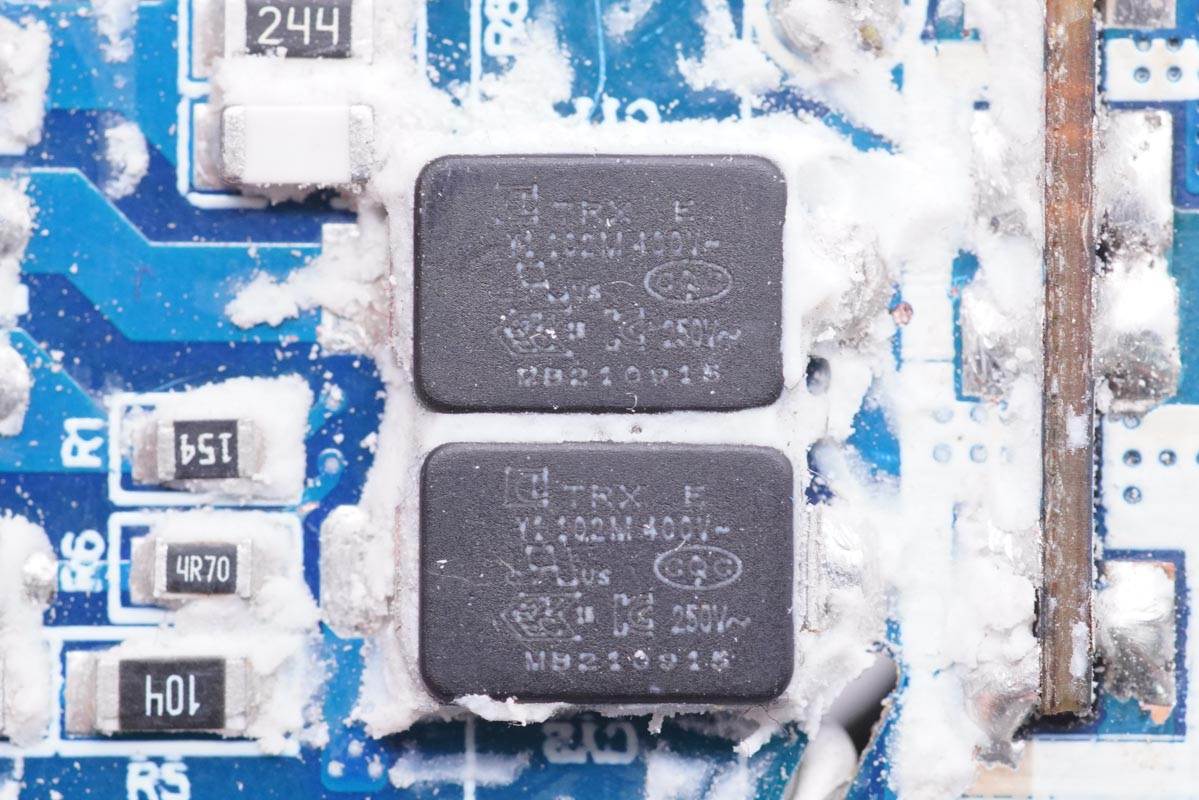

两颗贴片Y电容来自四川特锐祥科技股份有限公司,具有体积小、重量轻等特色,非常适合应用于氮化镓快充这类高密度电源产品中。

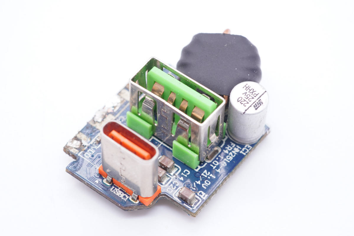

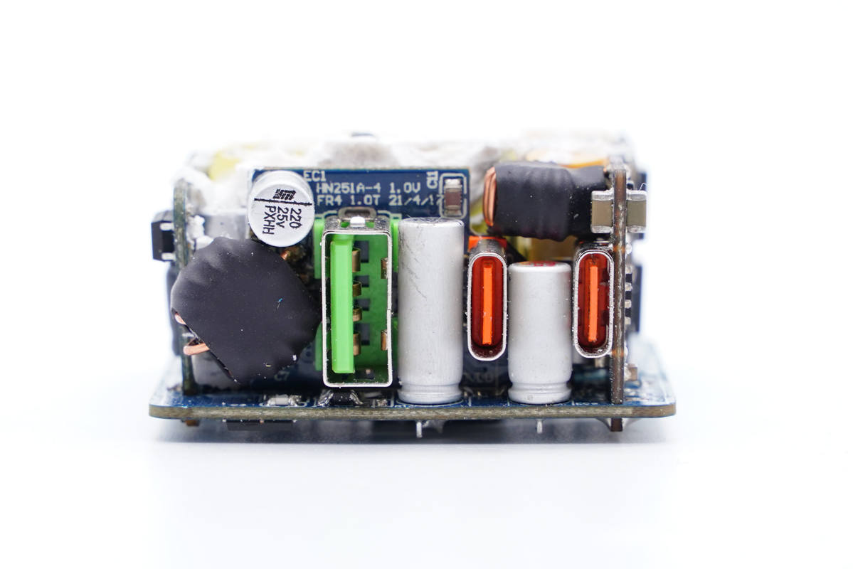

输出端设有两块小板,USB-C2母座和USB-A母座焊接在同一块小板上,三个母座间有两颗滤波固态电容。

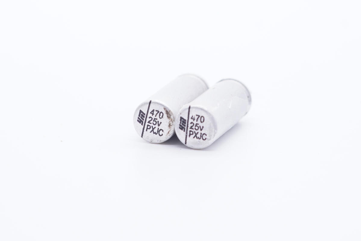

两颗输出滤波固态电容采用永铭NPX系列,规格为25V 470μF。该系列电容具有小体积、低ESR、高容许纹波电流、高可靠性、耐开关冲击等特点。

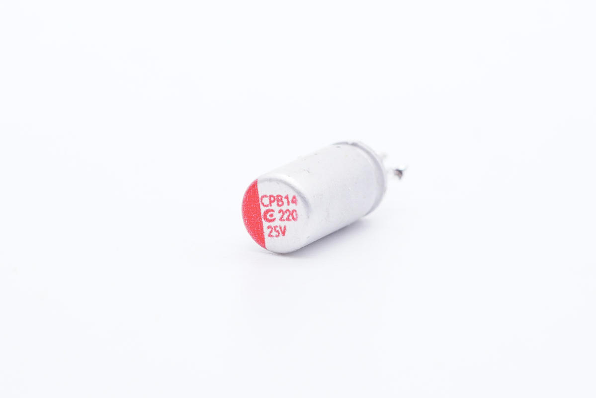

另一颗输出滤波固态电容来自钰邦,规格为25V 220μF。

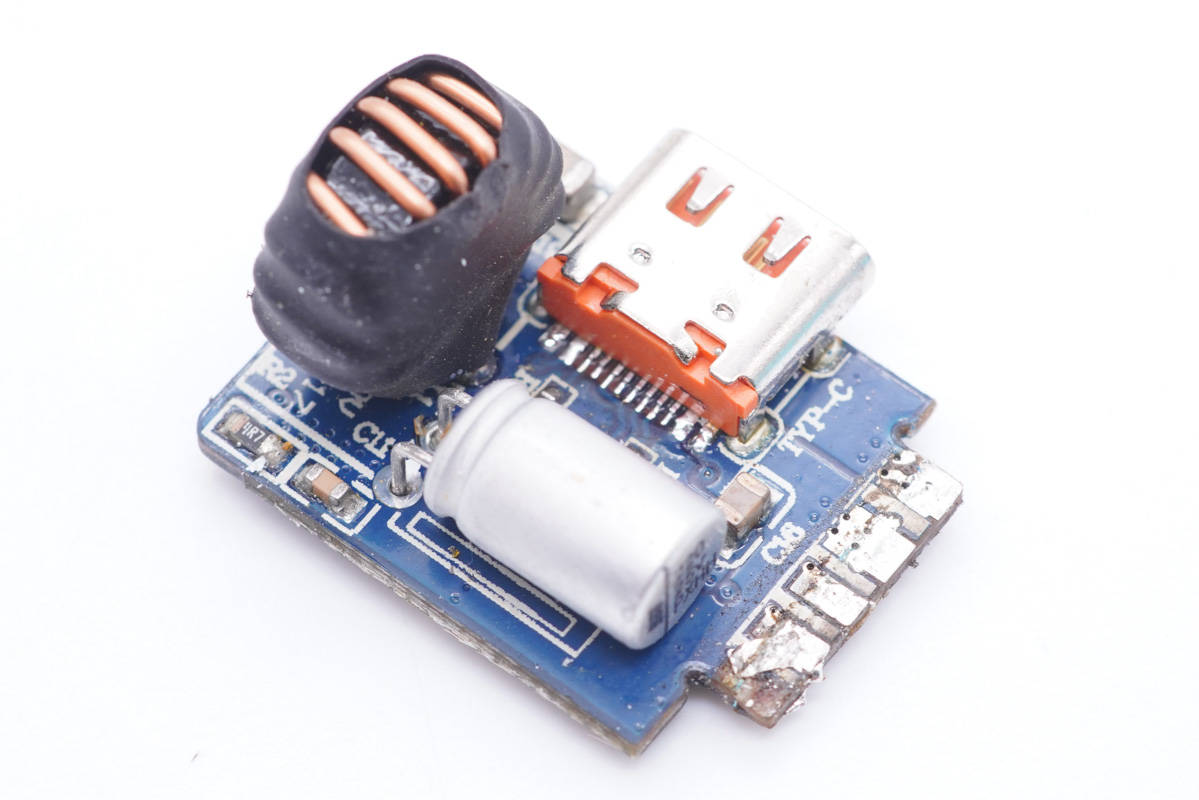

USB-C1母座小板正面设有降压电感和滤波电容。

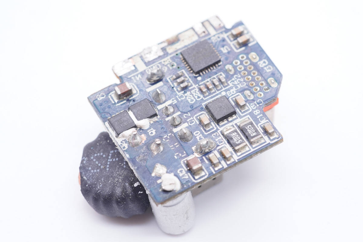

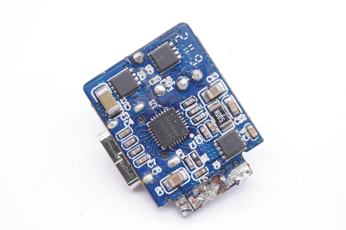

背面设有降压协议IC和三颗MOS管。

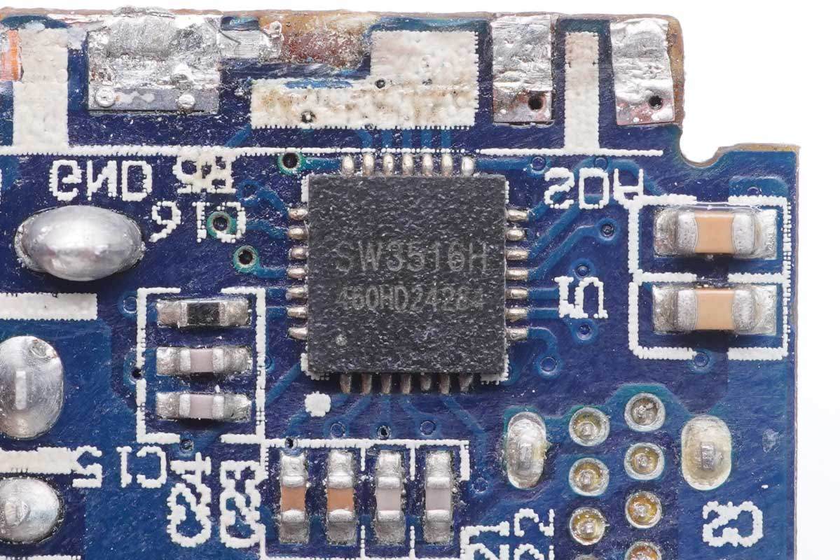

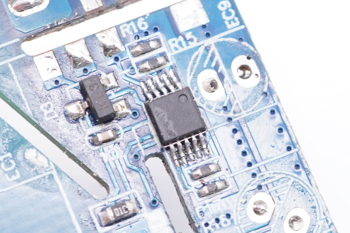

USB-C1口降压电路主控芯片采用智融SW3516H,用于进行降压控制和协议识别。智融SW3516H是一款高集成度的多快充协议双口充电芯片,支持A+C口任意口快充输出,支持双口独立限流。
充电头网通过拆解发现,SW3516H还被华硕65W 2C1A氮化镓充电器、努比亚65W氘锋三口氮化镓快速充电器、雷柏65W GaN快充、绿联65W 4C口氮化镓快充充电器、联想90W闪充双口氮化镓充电器、鸿达顺120W四口2C2A快充等多款产品采用,此外智融的快充芯片还可用于USB PD快充移动电源、快充车充等领域。

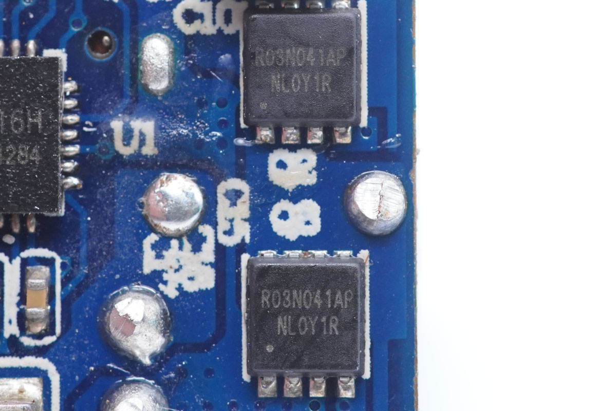

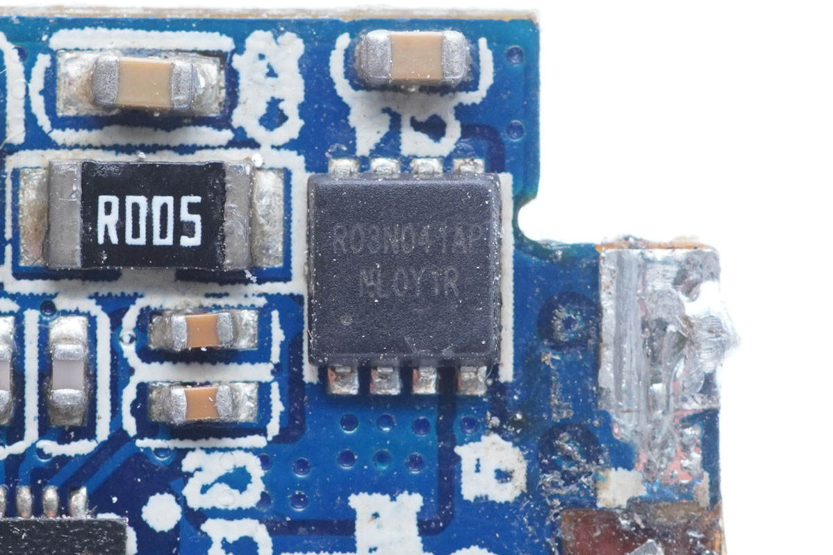

外挂两颗R03N041AP MOS管输出同步整流降压。
输出VBUS开关管也是采用的R03N041AP MOS管。

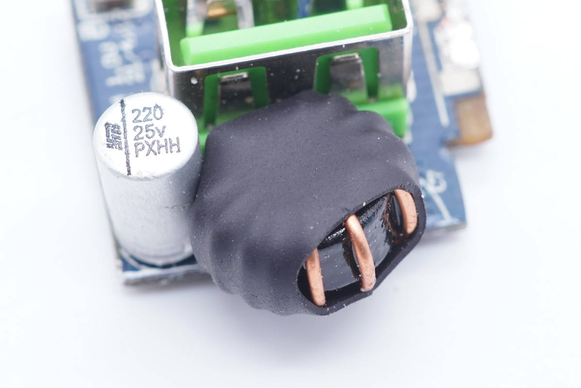

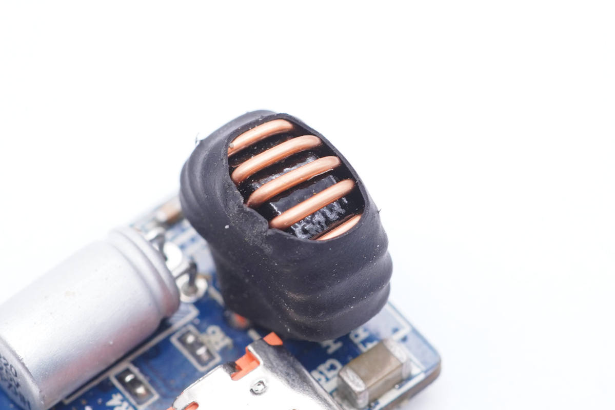

降压电感外套热缩管保护绝缘。

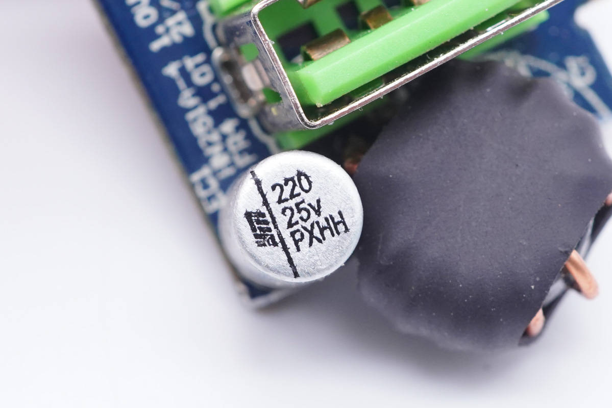

二次滤波固态电容也是采用永铭NPX系列,规格为25V 220μF。
USB-C1母座特写,过孔焊接。

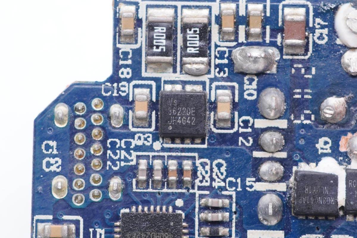

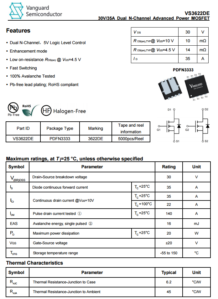

威兆VS3622DE,双NMOS管,耐压30V,导阻10mΩ,PDFN3333封装,用于1A1C两个端口输出分配。
威兆VS3622DE资料信息。
充电头网拆解了解到,威兆MOS管广泛应用在充电器、无线充、车充、充电宝、储能电源等各个方面,并被华为、小米、紫米、三星、OPPO、VIVO、魅族、努比亚、倍思、公牛、网易智造等知名品牌的数十款产品采用,产品质量获得客户一致认可。

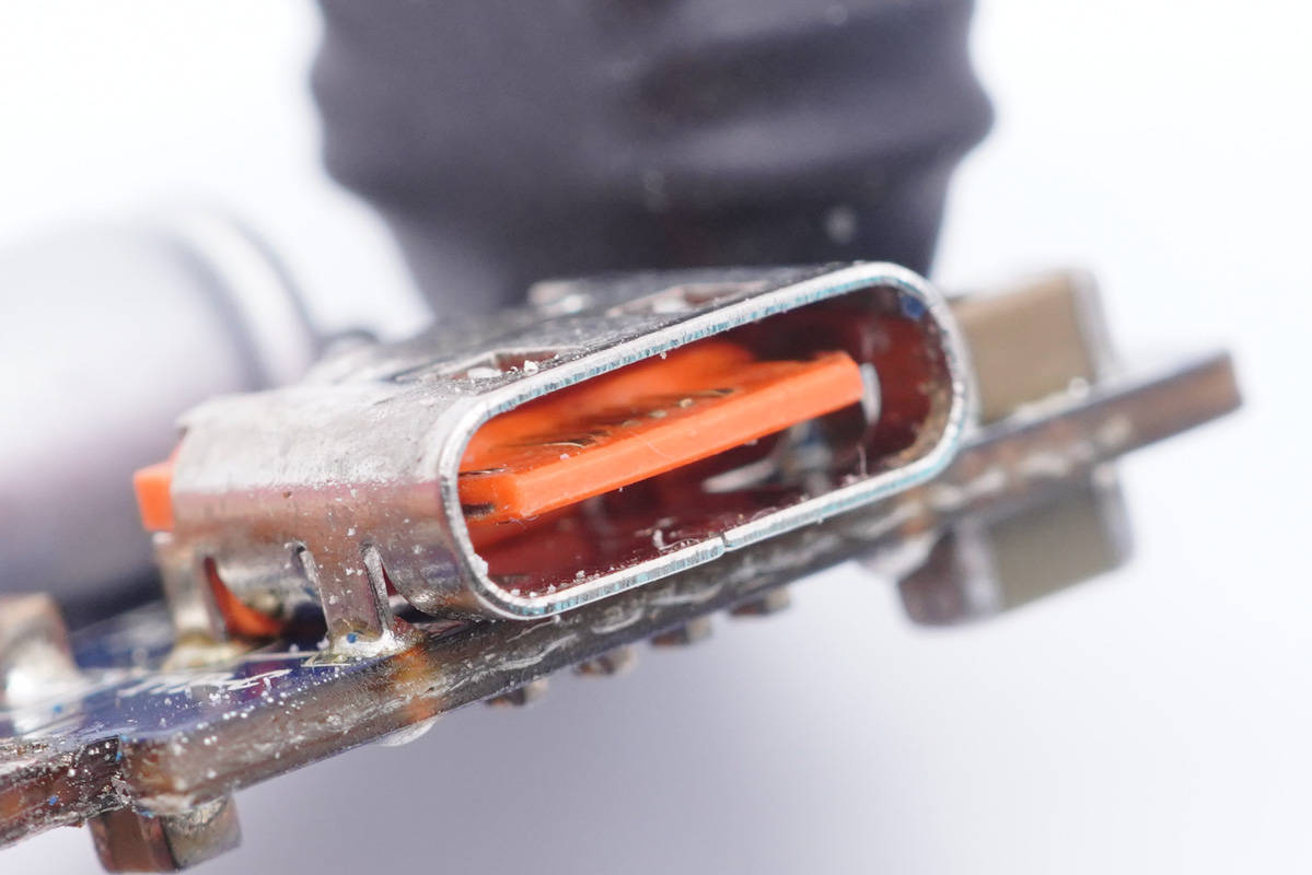

USB-C2母座特写。

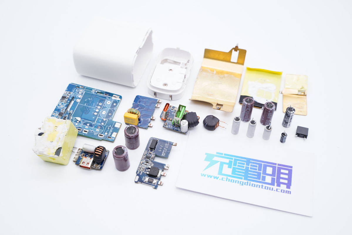

欧派奇65W超级硅快充充电器机身壳磨砂,整体设计十分简洁,配备可折叠插脚和2C1A三个USB接口,支持QC、AFC、FCP、SCP、PE2.0、PD3.0、PPS全主流快充协议,具备5-20V齐全电压档位,支持3.3-11V5A PPS快充,还支持华为22.5W超级快充,整体兼容性好,性能实用,可以很好兼容市面上绝大多数品牌设备。
充电头网通过拆解了解到,充电器除主板外,还额外设有四块小板,充分利用内部空间。变压器、电容等打胶固定,模块覆盖黄铜散热片。充电器采用了茂睿芯开关电源方案,两路DC-DC电路均采用智融SW3516H方案。主要采用永铭KCX和NPX系列小体积电容进行滤波,帮助充电器实现小型化设计。
