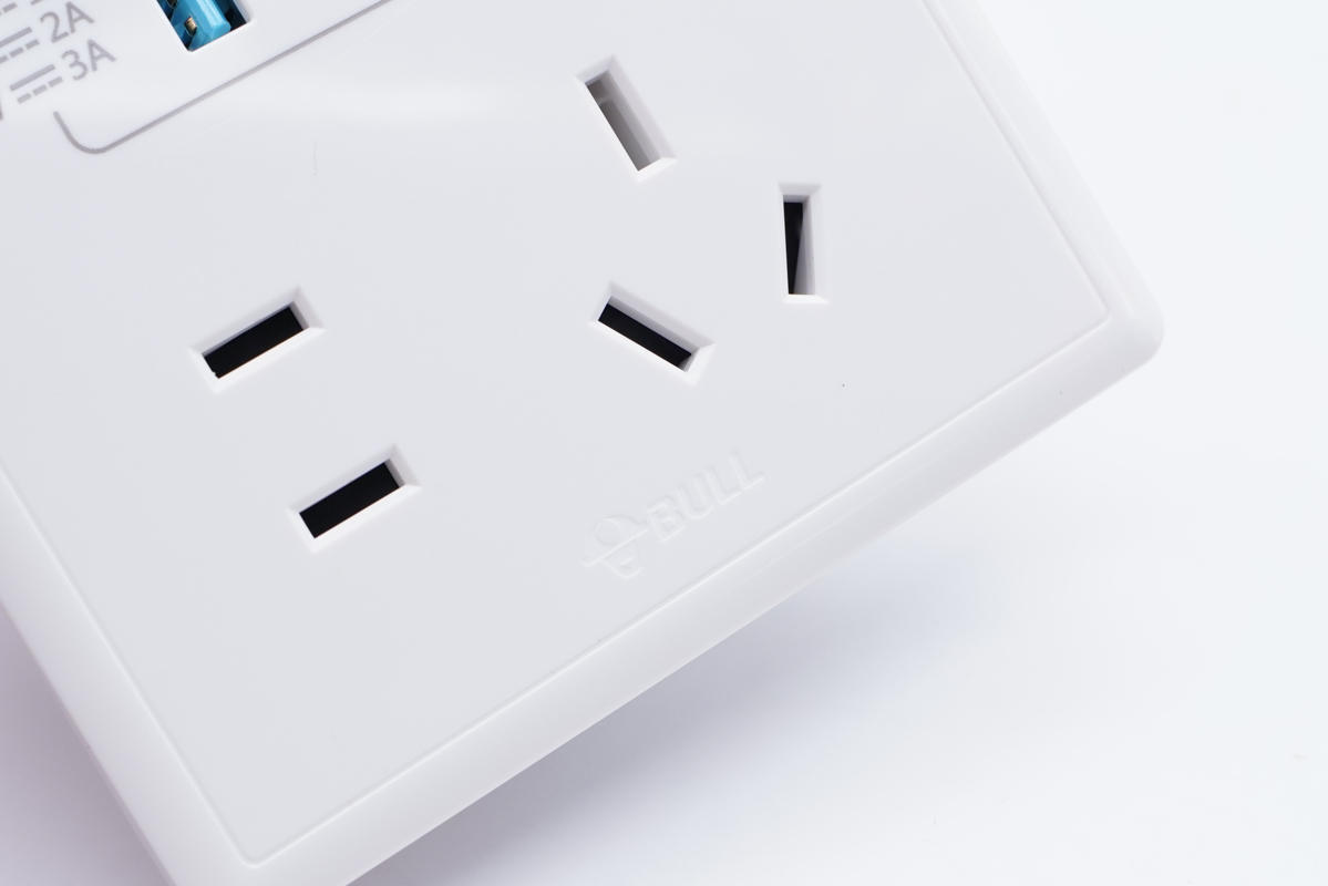

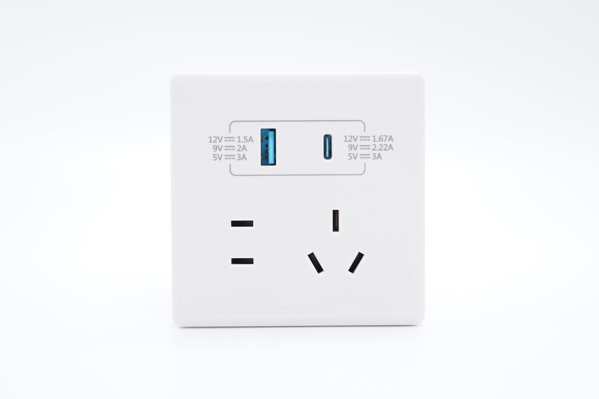

插座采用经典方块造型设计,外壳表面高光亮面处理,十分光滑。插座下方是AC插口,上方是1A1C USB接口,两个接口旁都印有输出参数,非常直观。
两个USB接口均采用蓝色胶芯,十分经典的配色。
面板最下方凹印BULL品牌logo。
面板边缘倾斜设计。

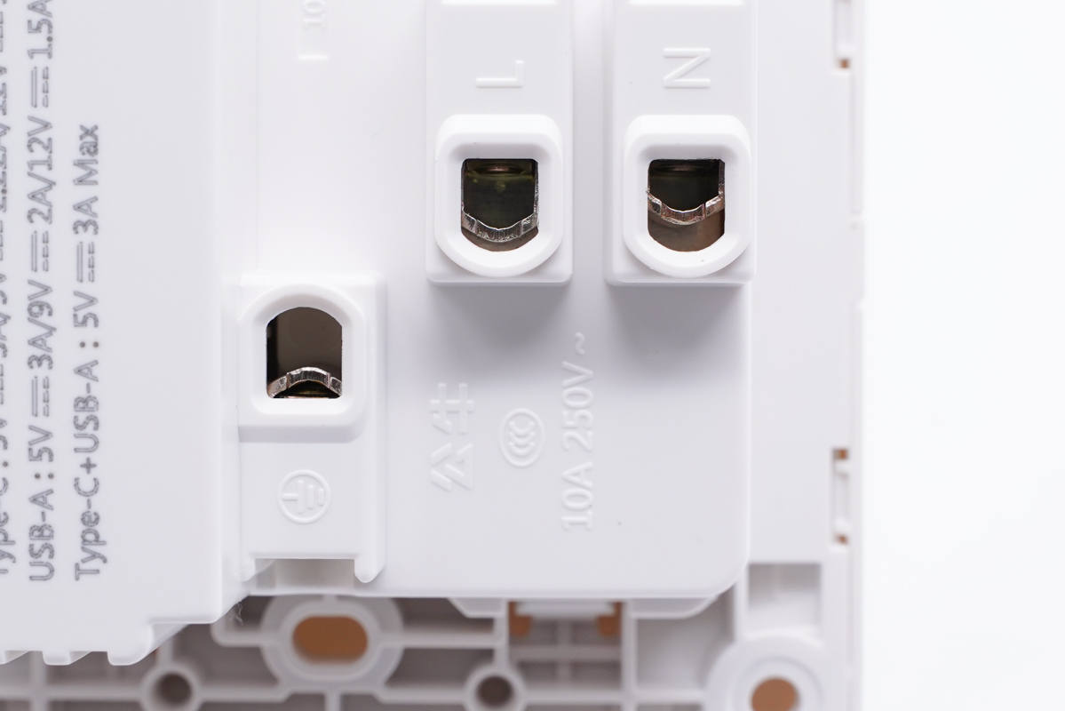

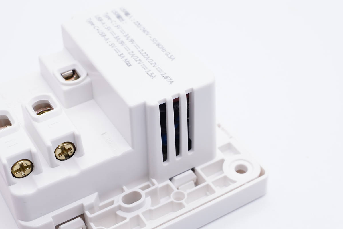

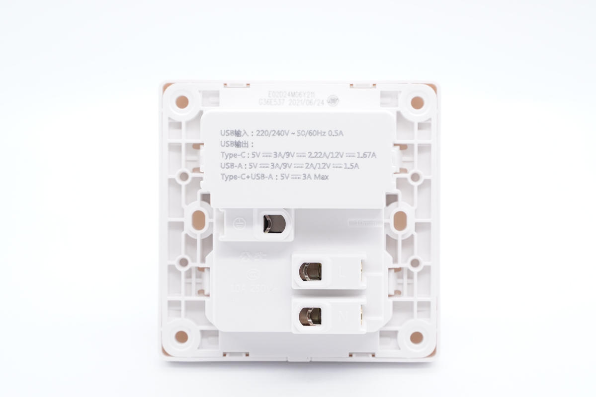

插座背面有电线插孔,使用螺丝固定,外壳上印有产品参数信息

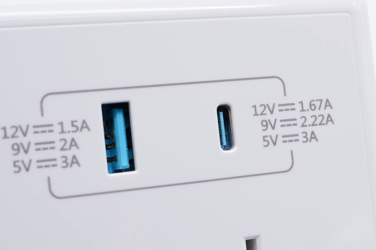

USB输入:220/240V~50/60Hz 0.5A
USB输出:
USB-C:5V3A、9V2.22A、12V1.67A
USB-A:5V3A、9V2A、12V1.5A
USB-C+USB-A:5V3A Max
插孔从左到右对应地线、火线和零线,规格为10A 250V~。
此外背面外壳对应充电器模块处设有散热窗口。

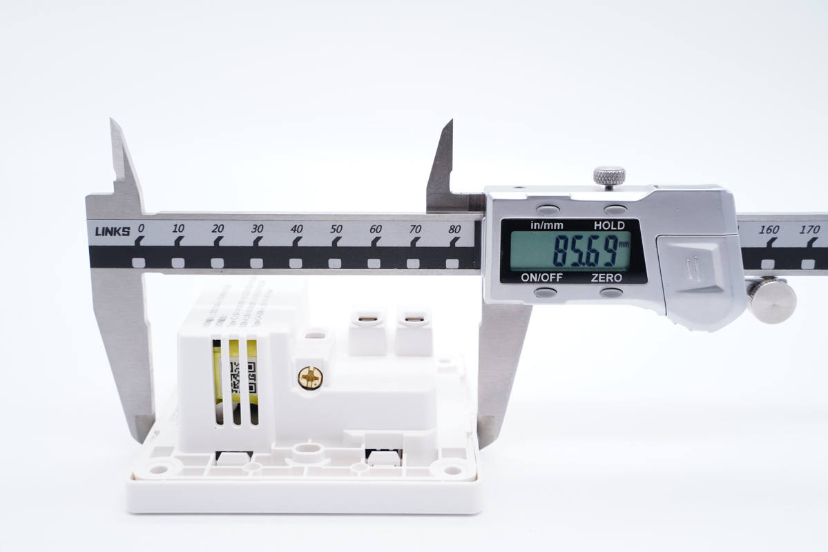

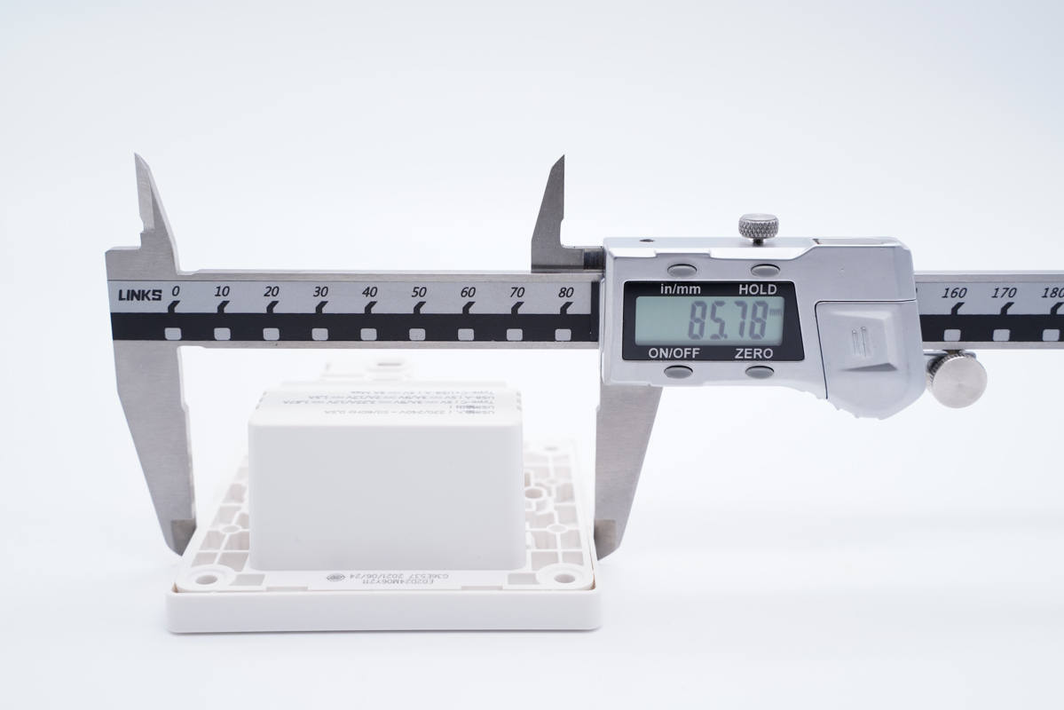

测得面板长度为85.78mm。
宽度为85.69mm。

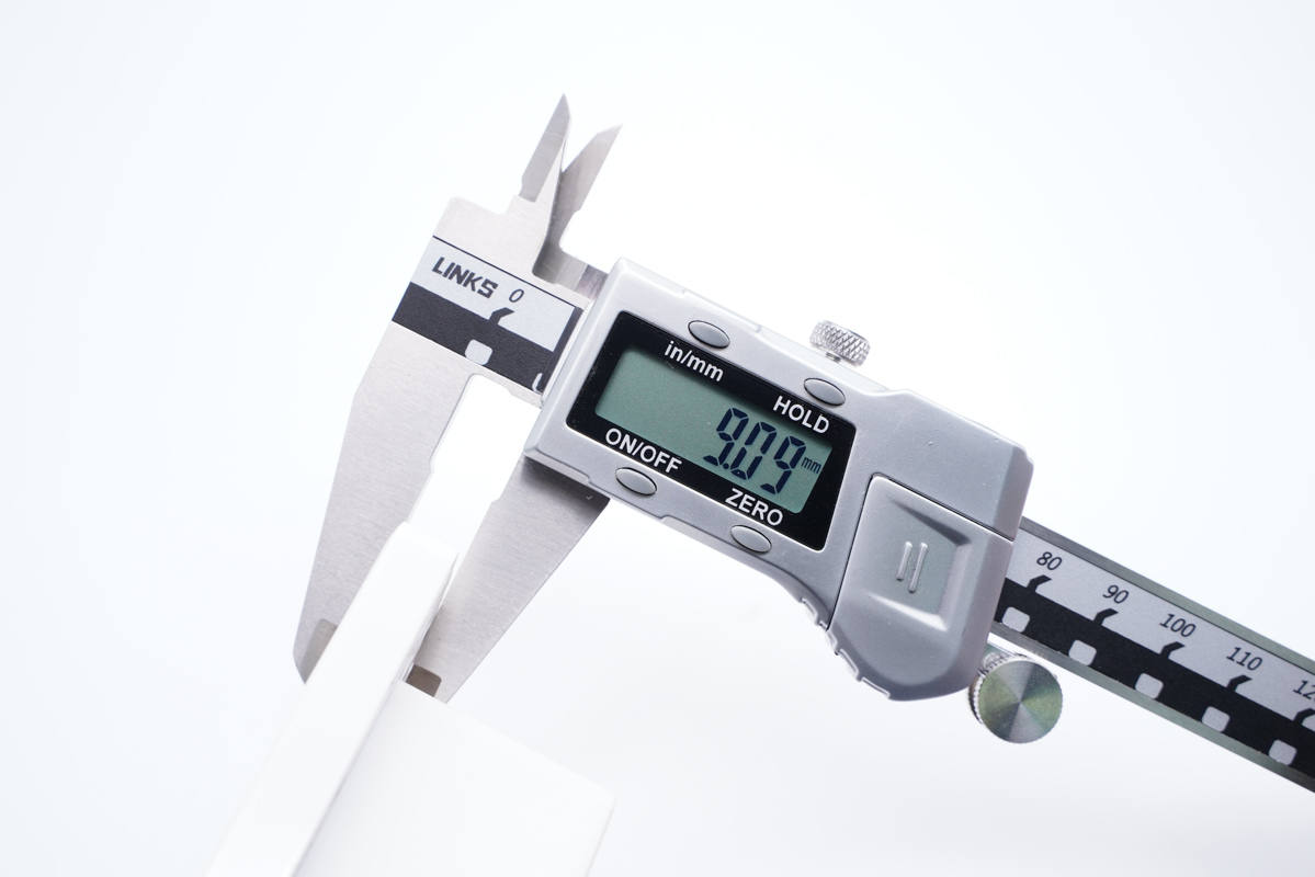

露出部分厚度为9.09mm。

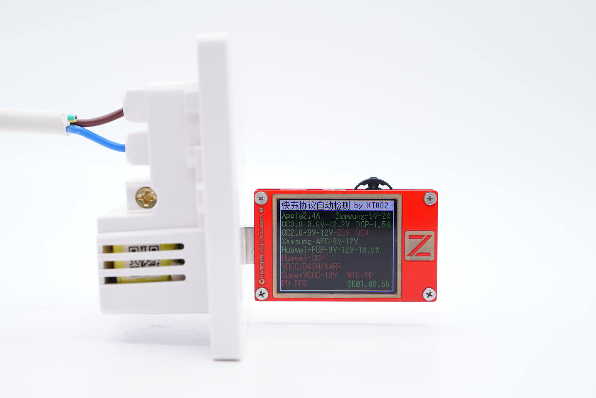

使用ChargerLAB POWER-Z KT002测得USB-A口支持Apple 2.4A、Samsung 5V2A、DCP协议,以及QC2.0/3.0、AFC、FCP快充协议。

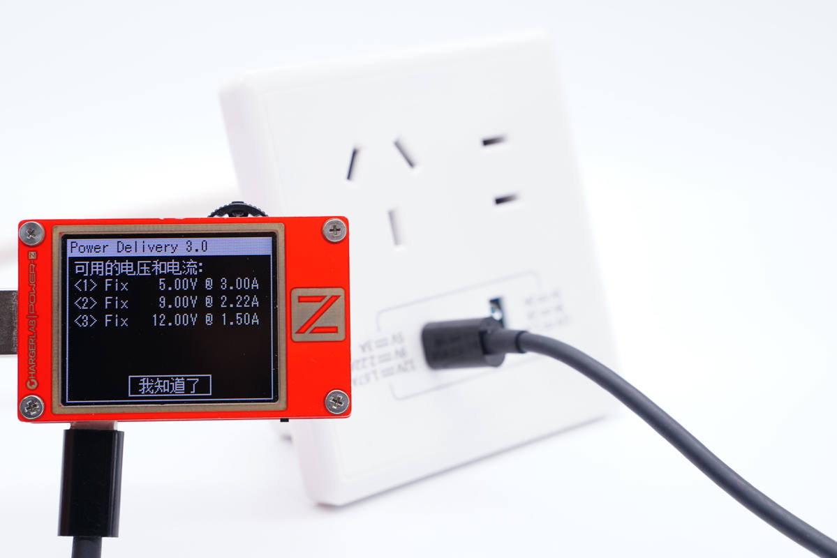

另外使用KT002测得USB-C口支持Apple 2.4A、Samsung 5V2A、DCP协议,以及QC2.0/3.0、AFC、FCP、PE2.0、PD3.0快充协议。
此外还具备5V3A、9V2.22A、12V1.5A三组固定电压档位。

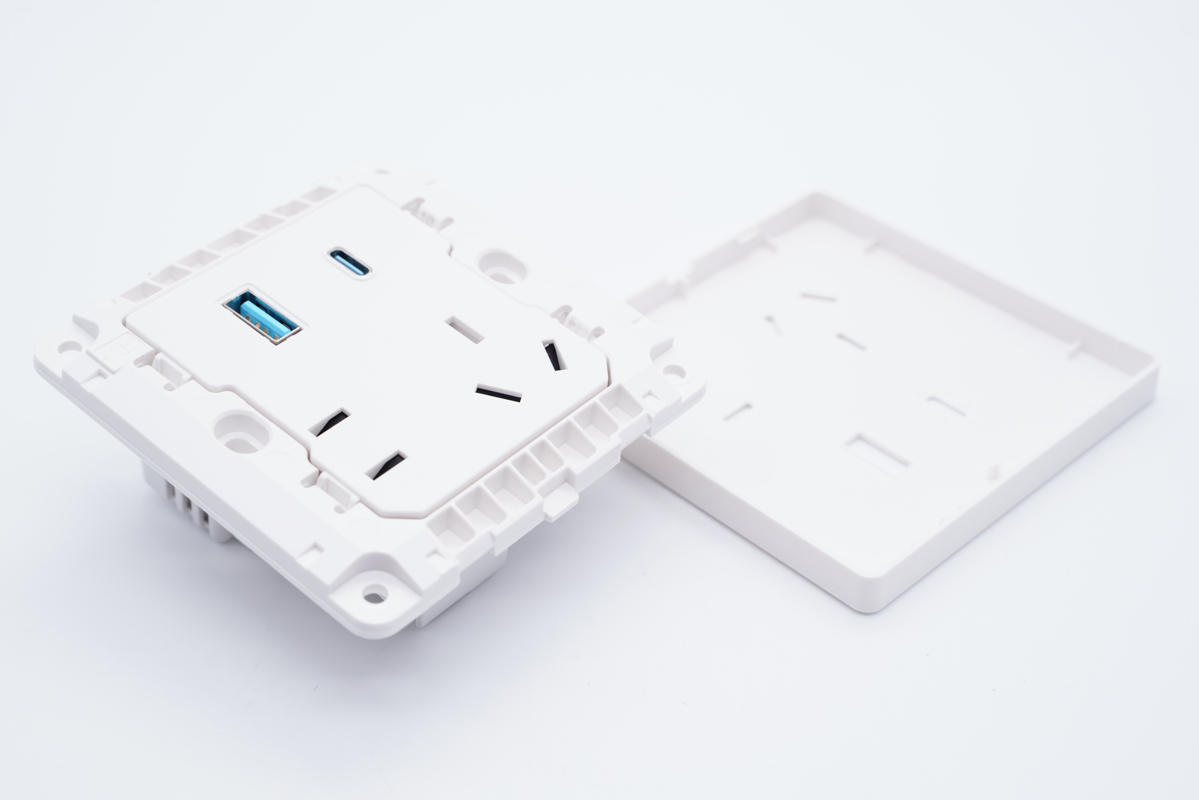

二、公牛20W快充插座拆解

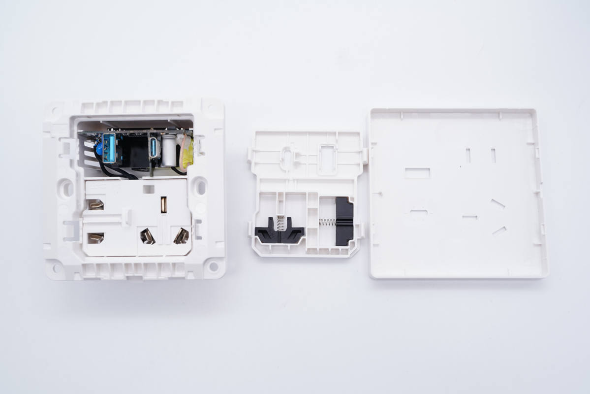

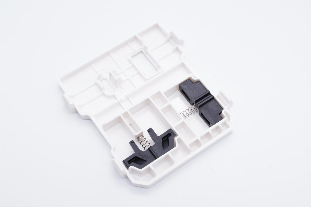

插座正面装饰板采用卡扣固定,内部塑料壳边缘设有螺丝固定孔。
内部中心的塑料板也是卡扣固定。
塑料盖板上设有黑色塑料安全门,通过弹簧进行复位。

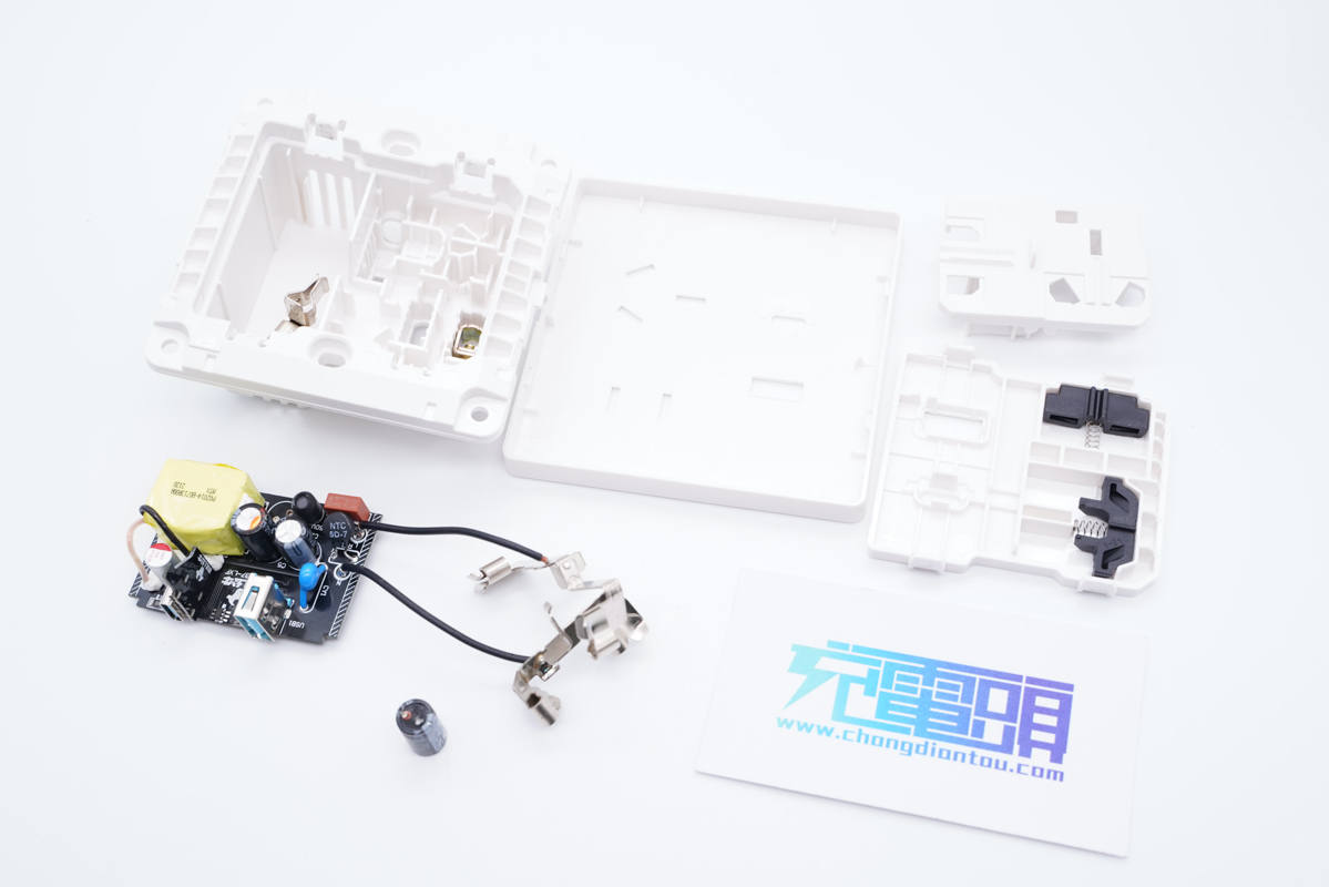

插座内设AC插孔和充电器模块槽位,插座内部使用镀镍一体铜带抗氧化。AC插孔和充电器模块之间有隔离板隔离,通过黑色导线连接取电。

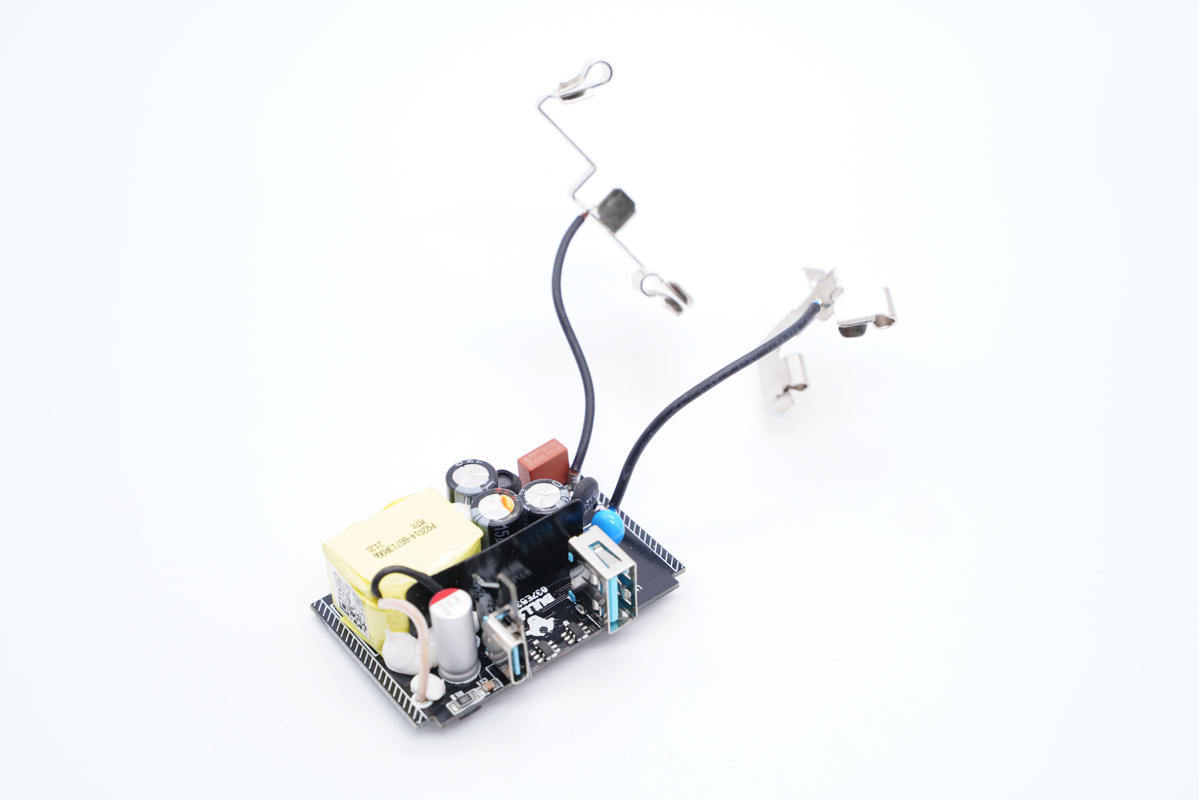

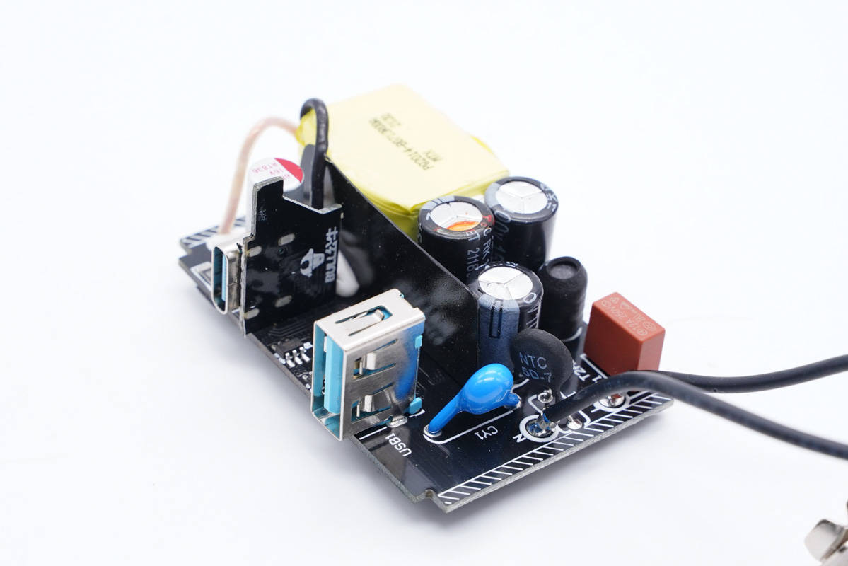

将充电器模块取出,导线焊接在一体铜带上取电。

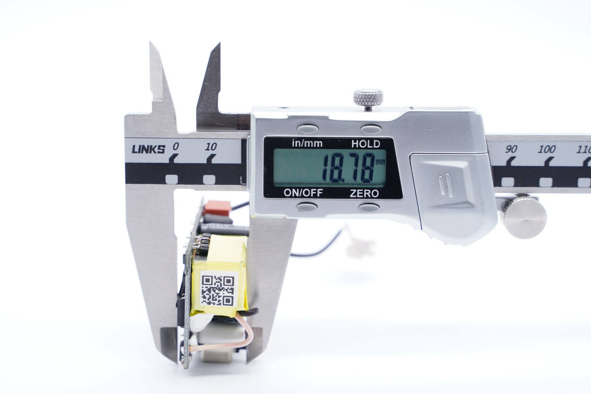

测得板子长度为52.3mm。
宽度为33.88mm。
厚度为18.78mm。
板子前后排分别焊接初次级元器件,之间有塑料板隔离,层次分明。
PCB板背面一览,上方是整流桥和开关电源主控芯片,下方是同步整流芯片和协议芯片。

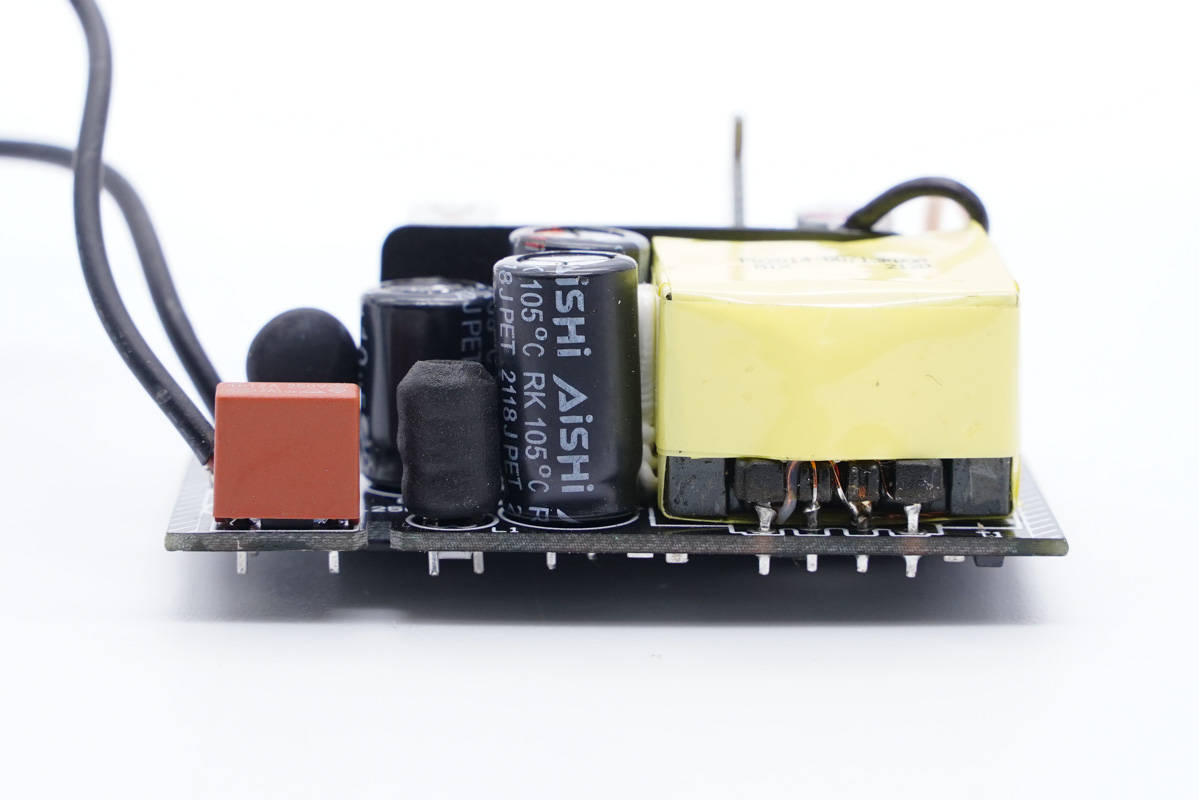

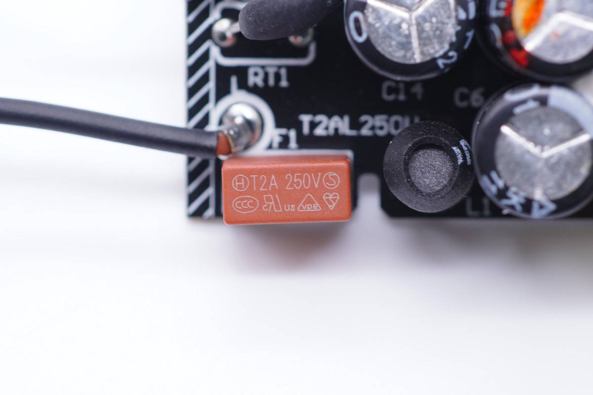

充电器初级侧设有延时保险丝、工字电感、高压滤波电解电容和变压器等。
延时保险丝规格为2A 250V。

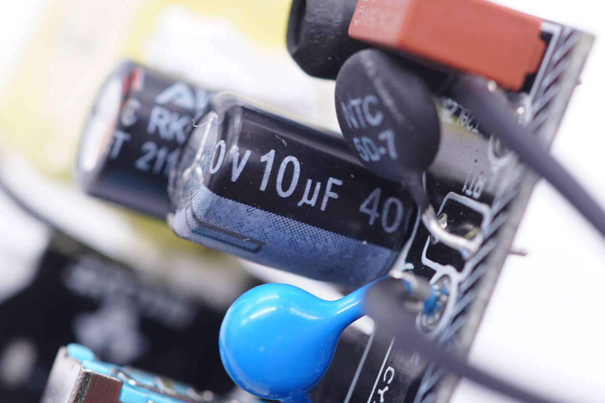

NTC浪涌抑制电阻特写,用于抑制上电浪涌电流。

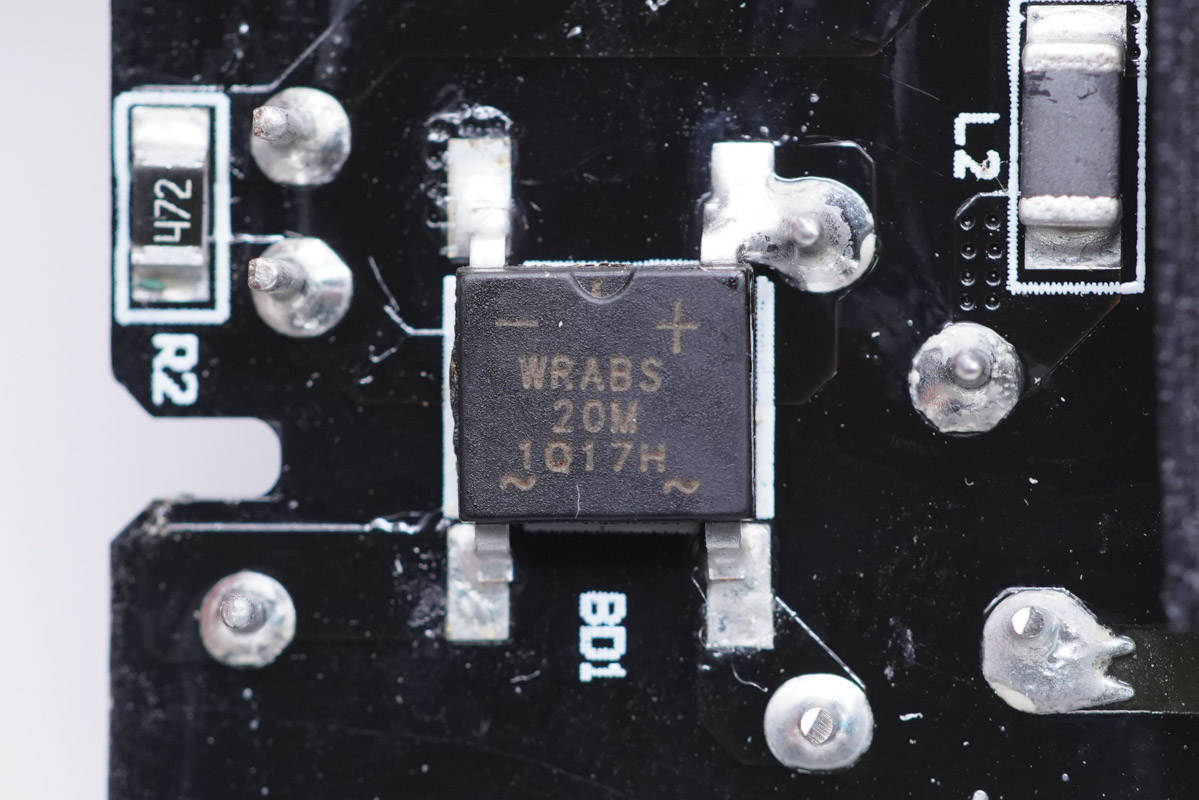

WRABS20M整流桥特写。

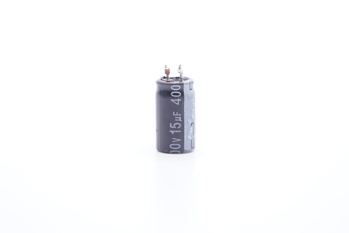

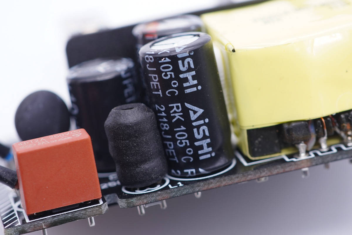

工字电感外套热缩管保护,高压滤波电解电容来自知名品牌艾华。
规格为400V 15μF。
另外两颗滤波电容也是来自艾华。
第二颗规格也是400V 15μF。
第三颗规格为400V 10μF。
开关电源主控芯片采用康源CRE6959UHEA-S8,采用高密度、小体积设计,外围元件少,无需外接LDO,节省空间,可有效降低成本,具有恒功率输出功能,并可在无需任何散热片及宽电压条件下输出20W的额定功率。实测板端效率平均88%以上,达到六级能效标准。漏极大面积露铜加锡辅助散热,降低工作温升。
变压器特写,顶部喷码有信息。

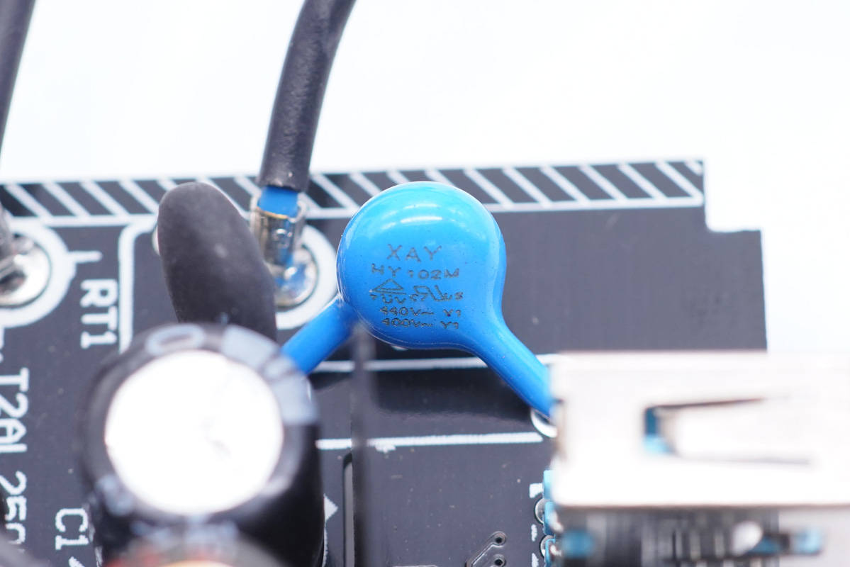

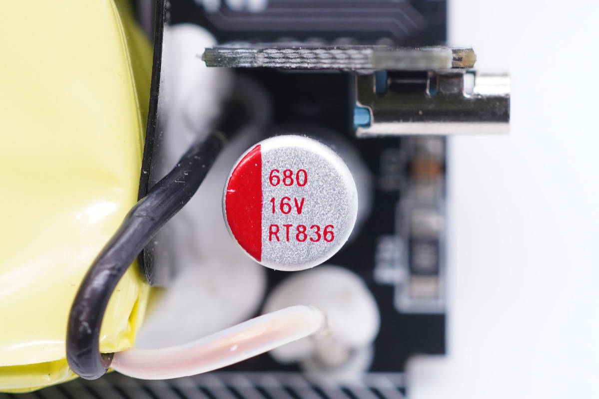

输出端一览,两侧设有固态电容和Y电容,USB-C母座焊接在小板上。

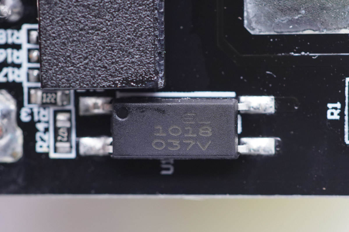

亿光EL 1018光耦,用于初级次级通信,反馈调节输出电压。
Y电容特写。

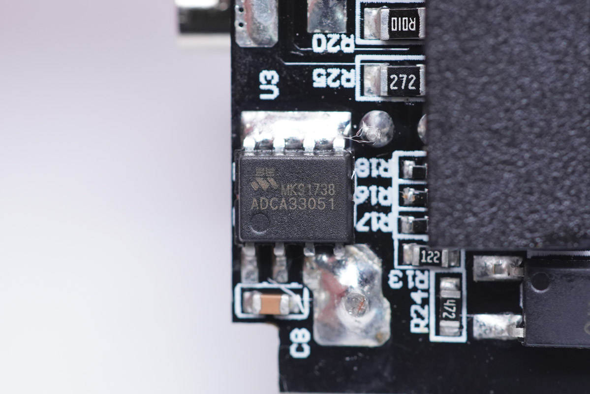

次级同步整流芯片特写,丝印MK91738。
输出滤波固态电容规格为16V 680μF。

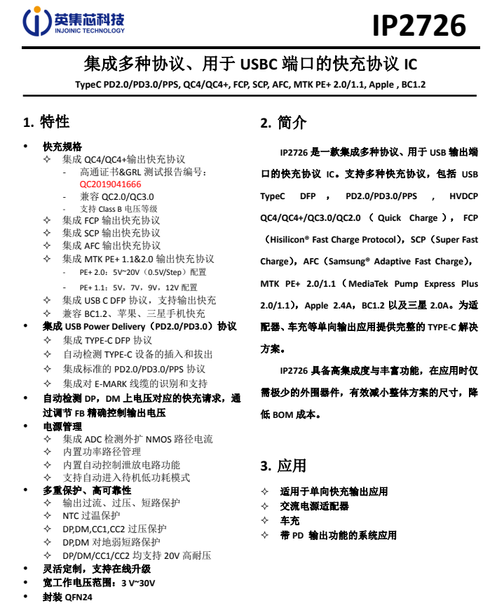

协议芯片采用英集芯IP2726,用于1A1C接口输出电压控制。IP2726是一颗集成多种协议、用于USB输出端口的快充IC,支持Type-C DFP、PD2.0/3.0、PPS、QC4+、QC2.0/3.0、FCP、AFC、SCP、MTK PE+、Apple2.4A、BC1.2以及三星2A等协议。具有高集成度和丰富的功能,在应用时仅需极少的外围器件,有效减小整体方案的尺寸,降低BOM成本。
充电头网了解到,英集芯IP2726已经通过了高通QC4+认证,拿到了中国大陆地区第一张QC4+认证证书。
充电头网了解到,英集芯IP2726此前已被AUKEY 65W 1A1C氮化镓快充充电器、RAVPOWER 90W双USB-C口PD快充充电器、斯泰克100W双USB-C口氮化镓充电器、麦多多30W 1A1C USB PD快充充电器、坤兴18W USB PD3.0 PPS快充充电器等产品采用。此外,英集芯的其它系列快充芯片也获得小米、华为、三星等客户的高度认可。

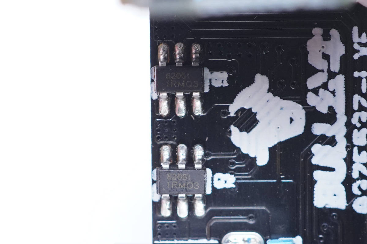

两颗8205 MOS管,分别作为1A1C接口输出VBUS开关管。

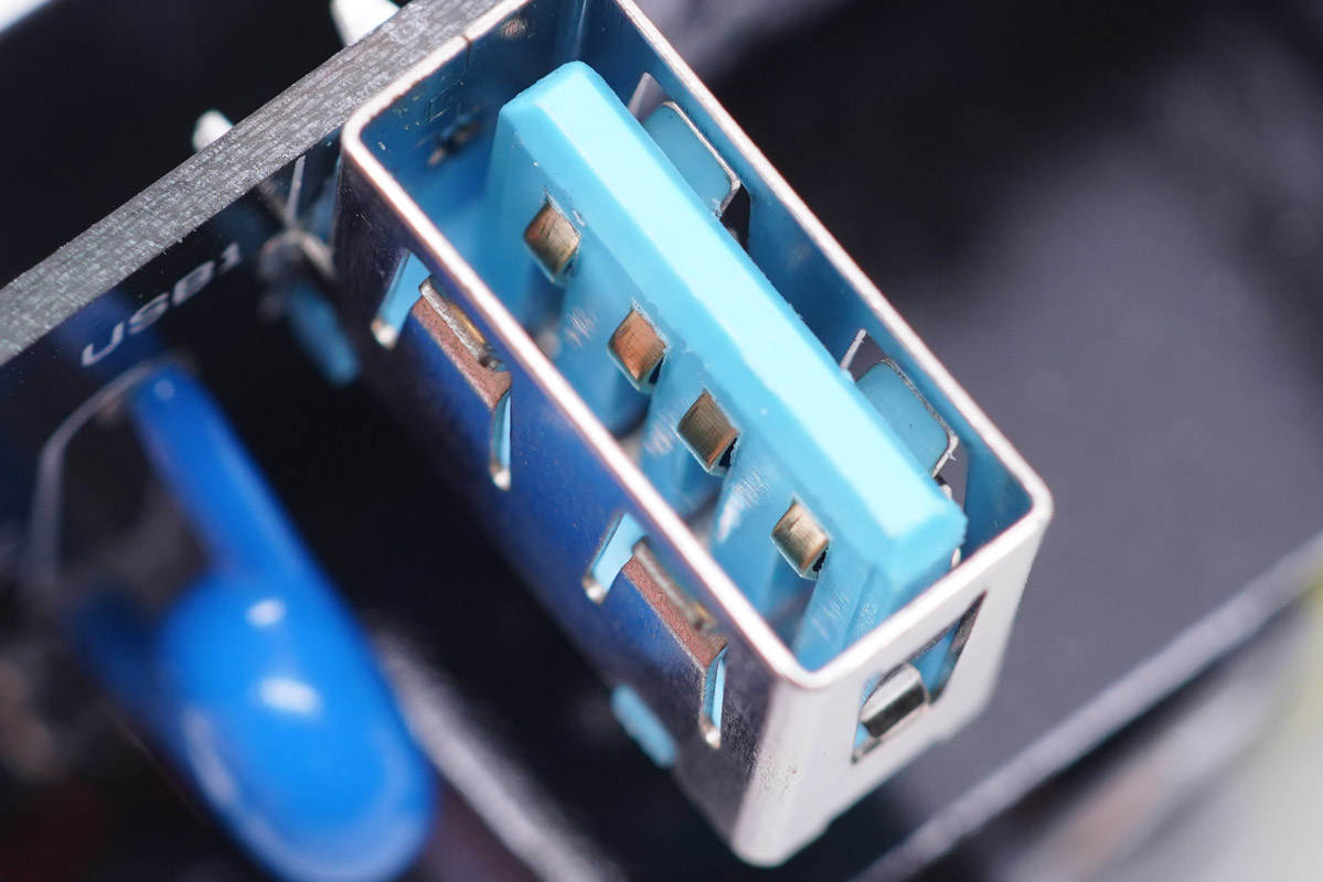

USB-A口母座特写。

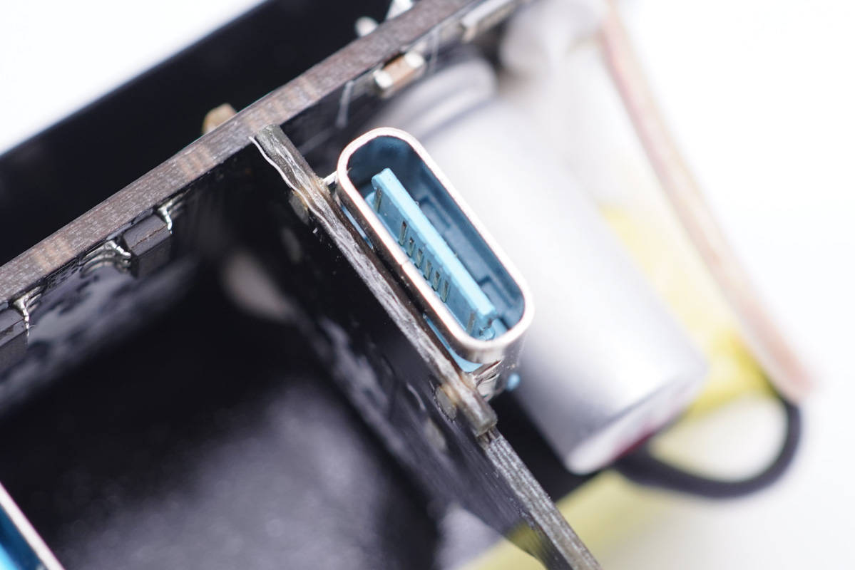

USB-C母座特写,过孔焊接。母座舌片内部夹钢片,蓝色胶芯不露铜,工艺很好。
