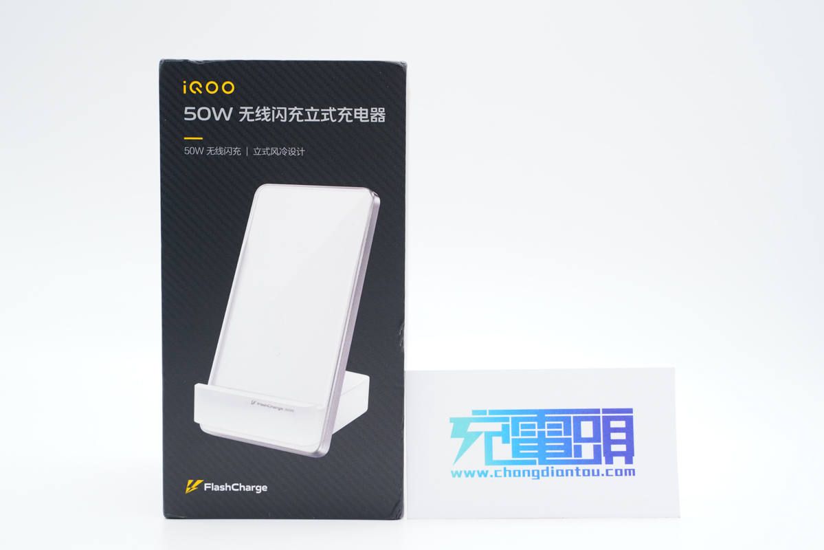

包装盒为黑色基调,正面左上角是具有品牌特色的金色iQOO logo,此外还有产品名称、外观图和卖点。
包装盒天地盖设计,两侧也印有iQOO品牌logo。
底部印有50W无线闪充、立式风冷设计、多设备兼容、多重安全保护四大卖点,下方还有产品参数和品牌商信息。

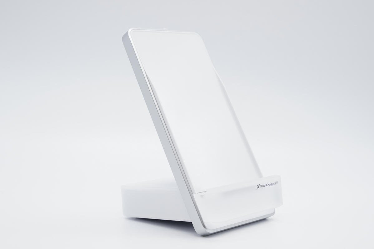

无线充由底座和手机支撑板两部分组成,两部分机身均倾斜设计,分别是为了进风散热和照顾边充边用使用体验。
无论是底座还是手机支撑板均为扁平直板造型,整体风格十分硬朗。

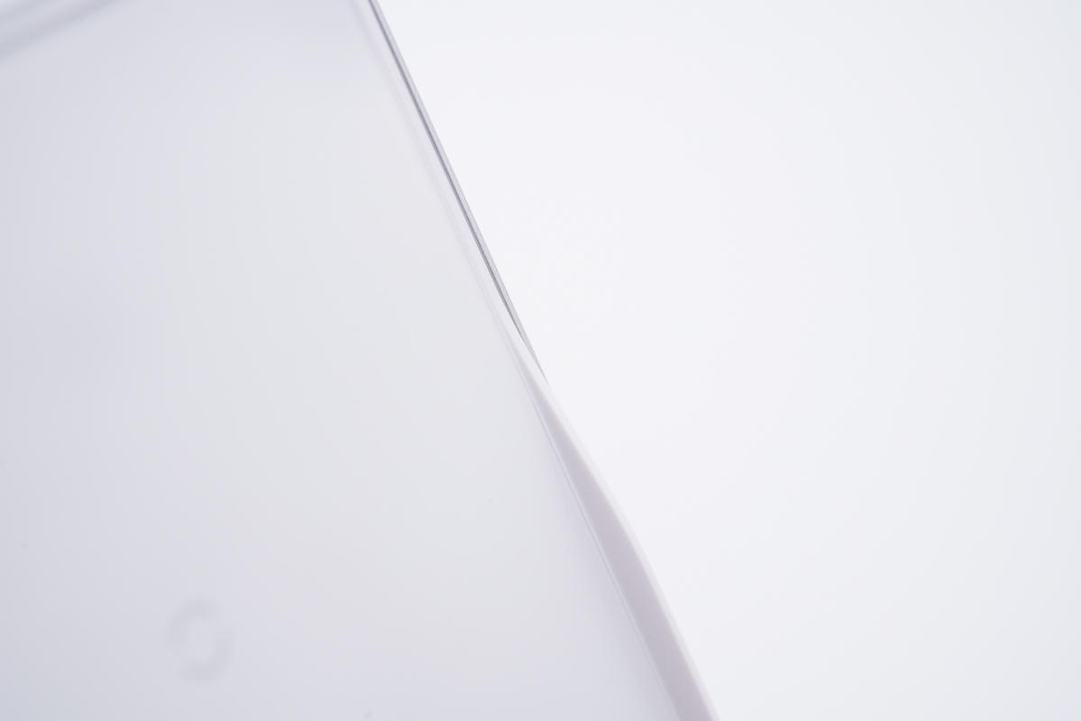

支撑板正面装饰有一块透明玻璃板,并有两个圆圈标识提示无线充线圈区域,支持手机横放和竖放无线充电。
机身两侧有凸起小板,手机放上去便会自然形成风道。

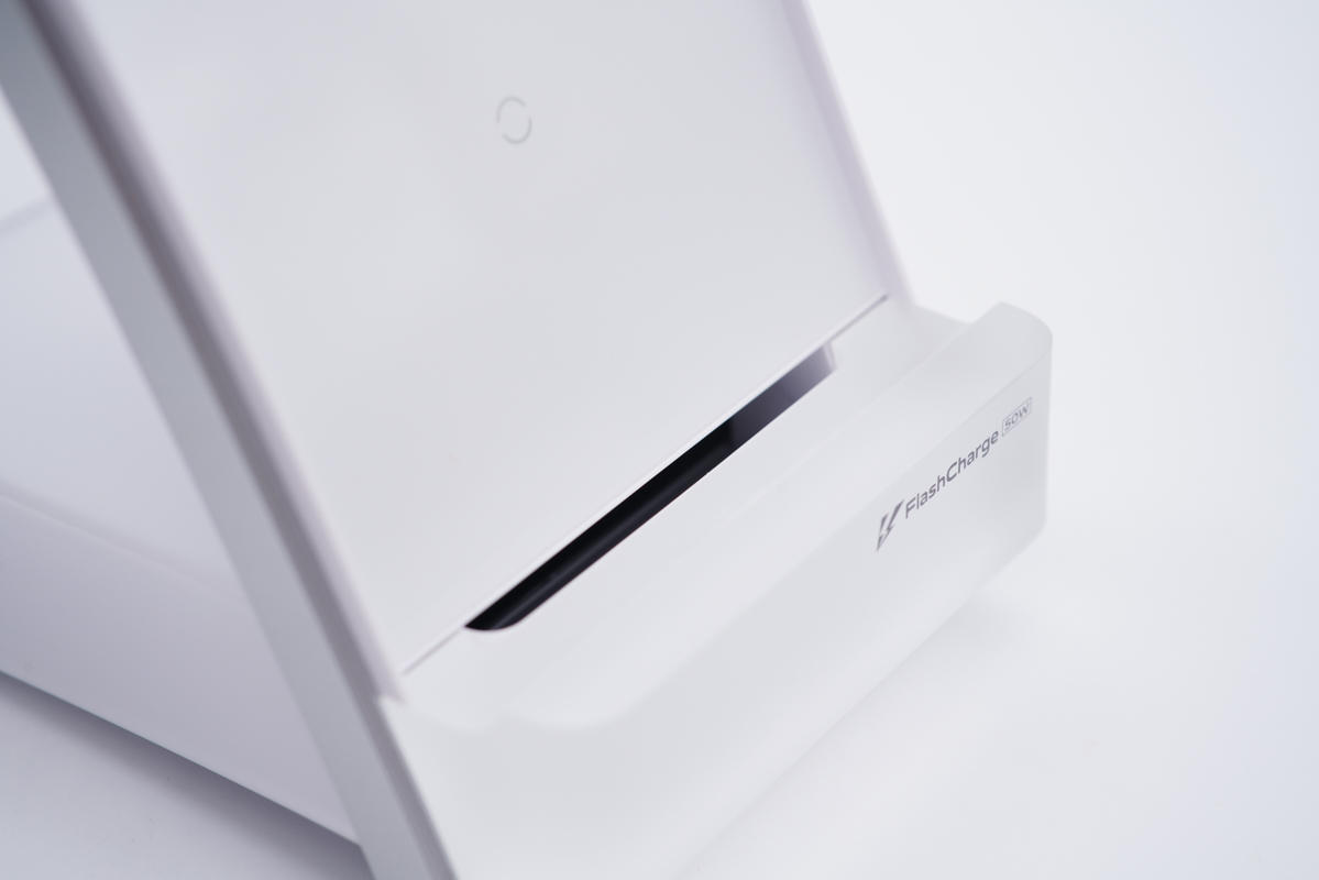

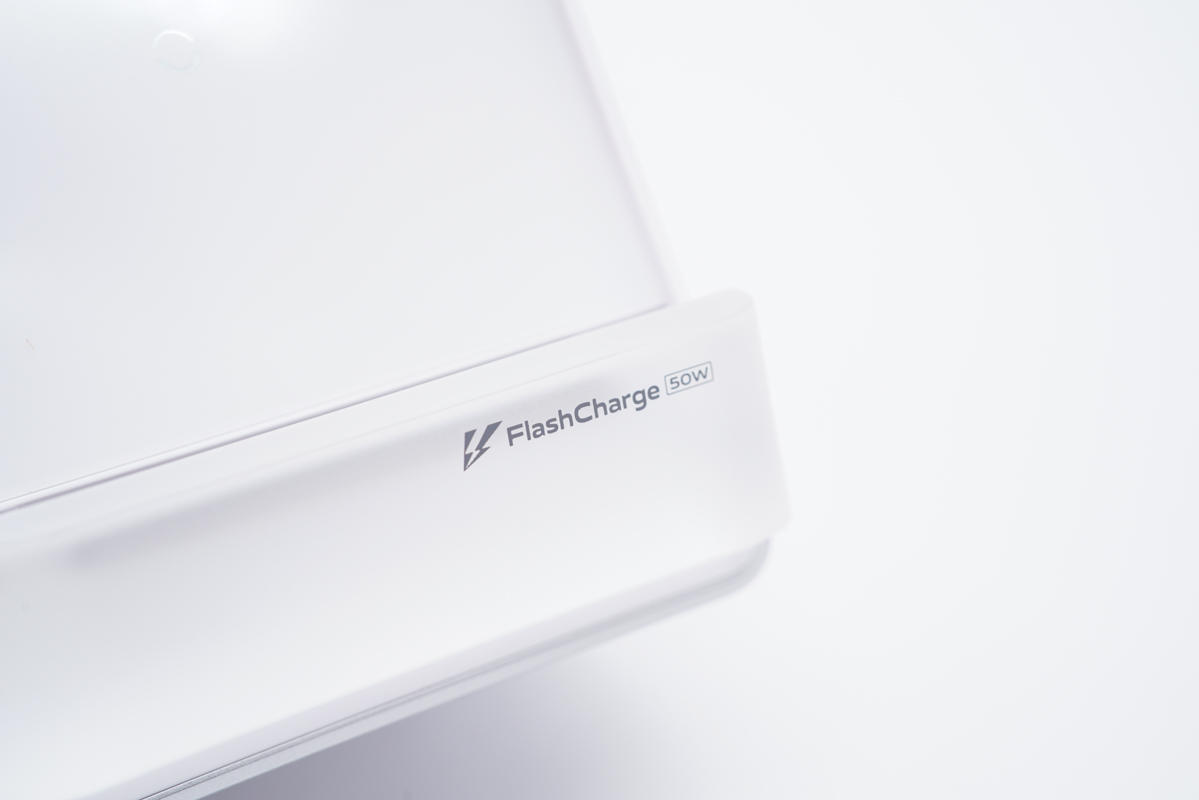

手机支撑平台为半透明亚克力块,一角印有FlashCharge和50W字样。

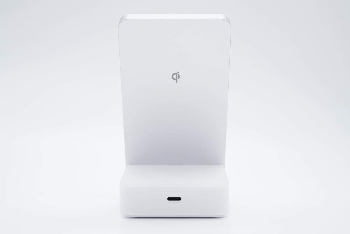

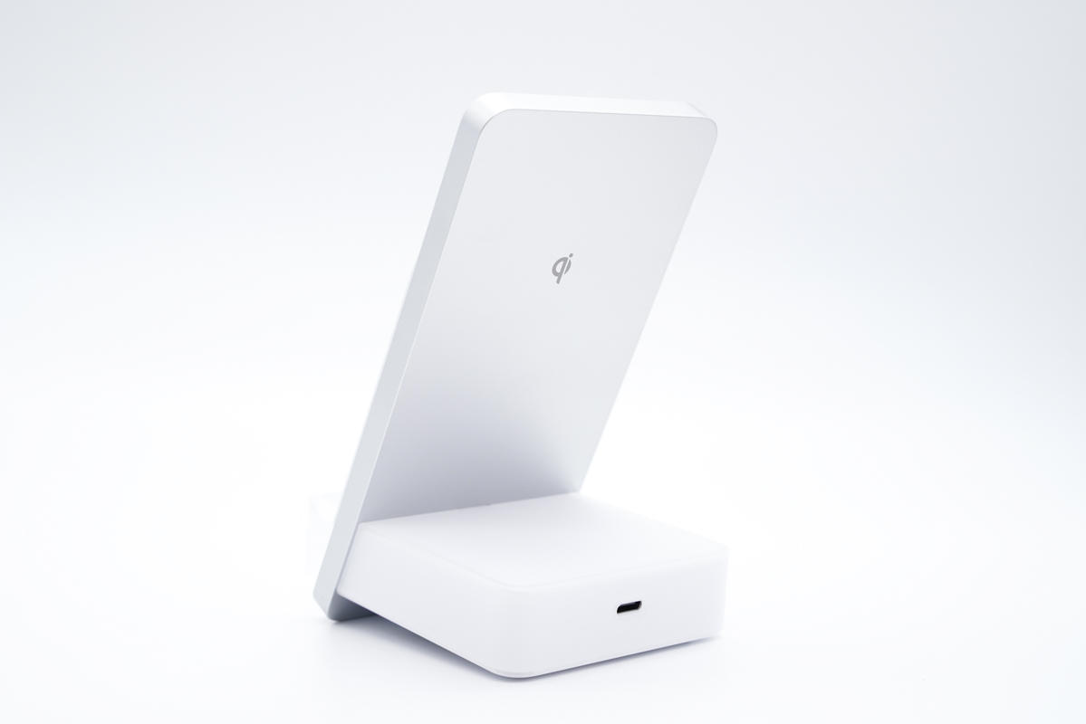

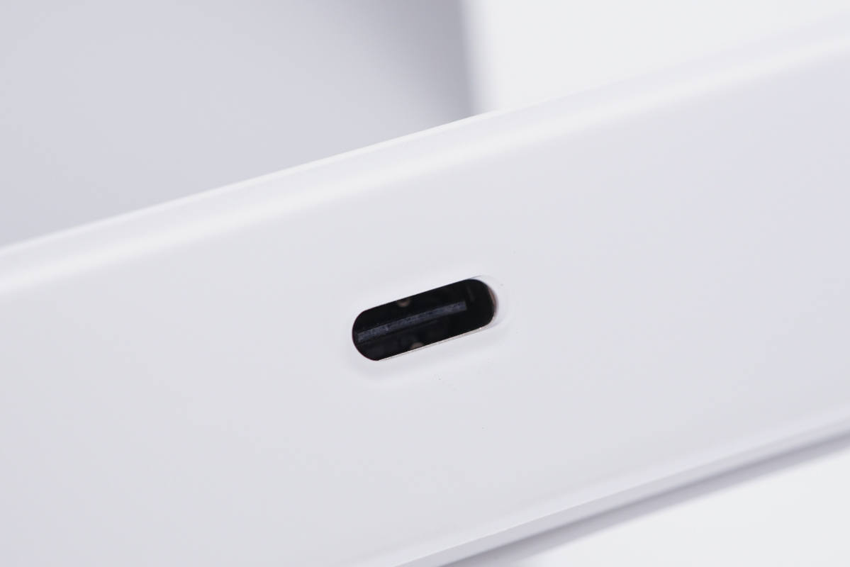

支撑板背面印有qi认证标识,底座上设有USB-C输入接口。
USB-C口特写,黑色胶芯不露铜。

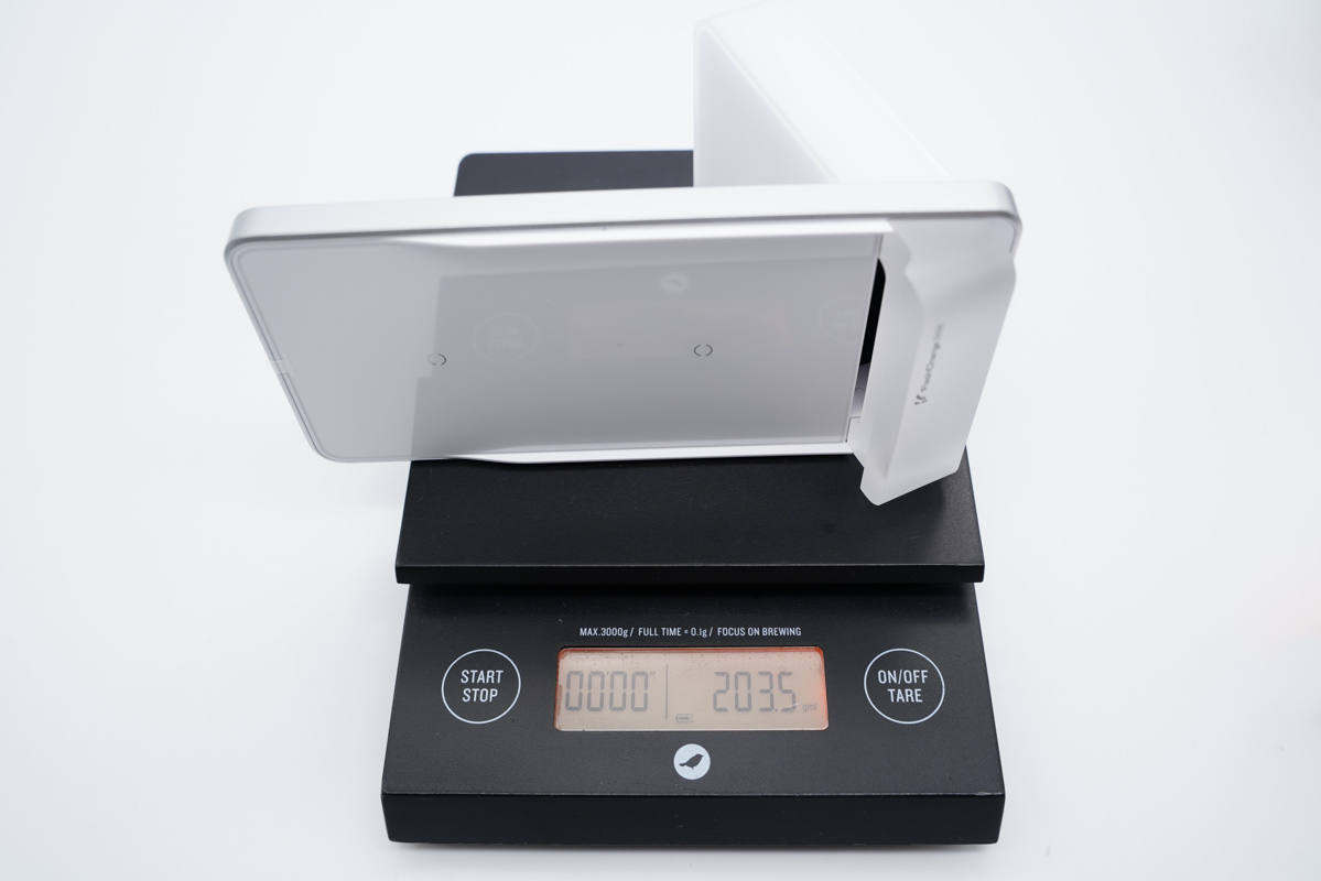

无线充净重约为204g。

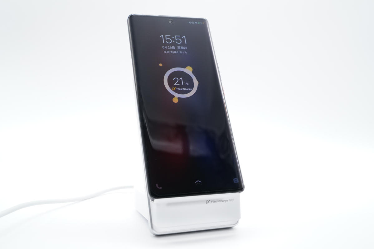

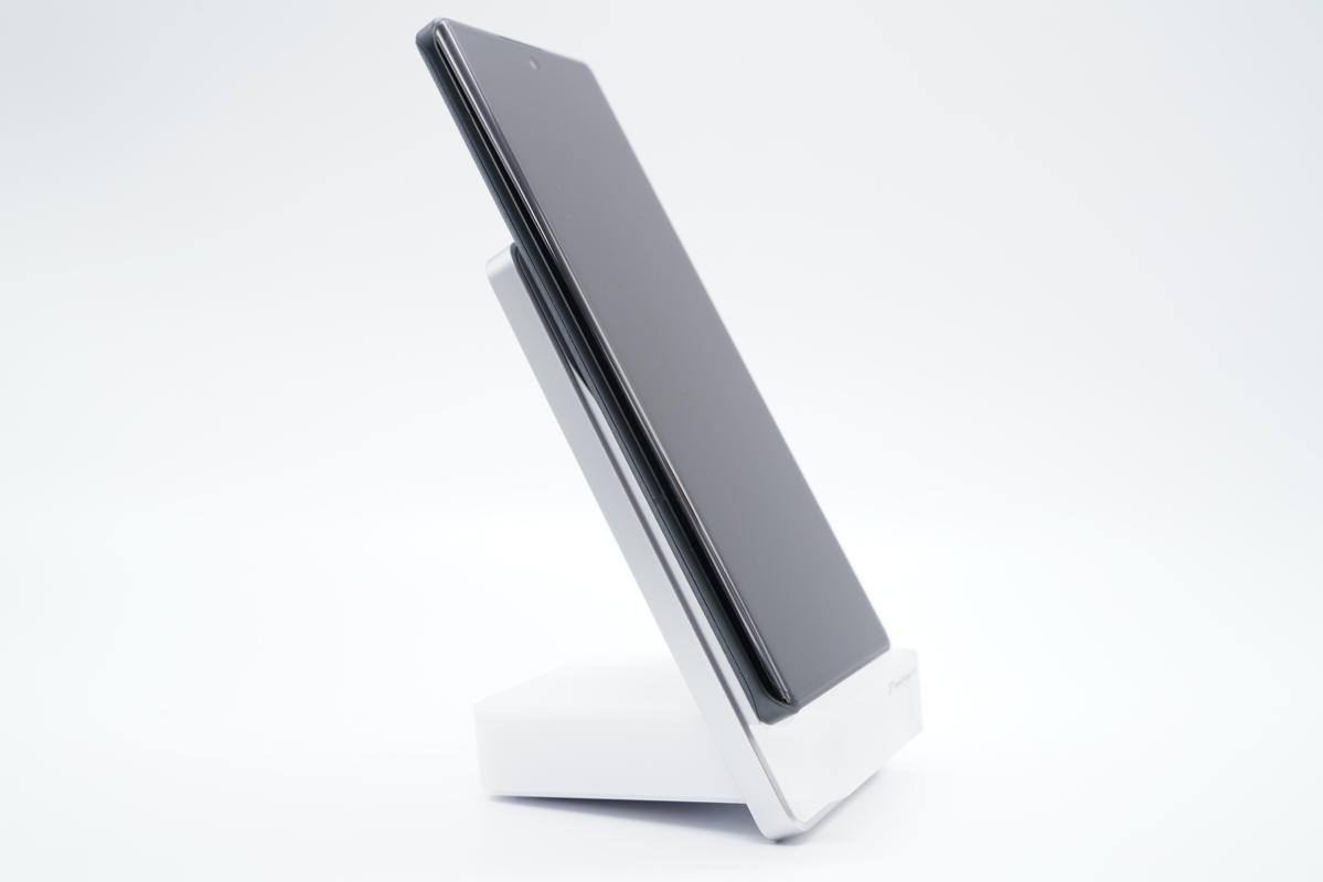

手机使用场景和充电实测展示,手机可竖放无线充电,支撑板倾斜手机不易外翻,支撑平台设有凹槽手机不会滑落。

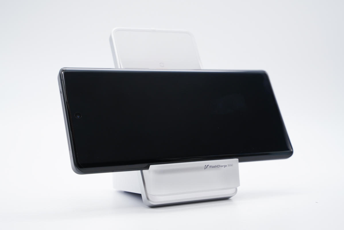

此外也可横放无线充电,同时使用iQOO 8 Pro全屏刷剧或看直播等。
接通电源立马可以为手机进行50W无线闪充,手机屏幕弹出专属闪充动画。
使用手机标配120W充电器给无线充电器供电,通过ChargerLAB POWER-Z KM001C测得输入功率为17.61V 2.97A 52.39W,成功开启50W无线闪充。值得一提的是,iQOO 120W闪充充电器此前充电头网已经做过详细拆解。
即使将iQOO 8 Pro手机横放充电,也丝毫不影响手机进行50W无线闪充,横放竖放充电功率一致,充满手机仅需42分钟。

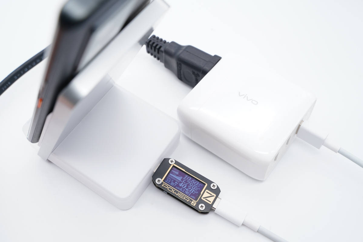

另外我们找来vivo一款65W多口超快闪充充电器CH2033给无线充电器供电,测得输入功率约为40W。

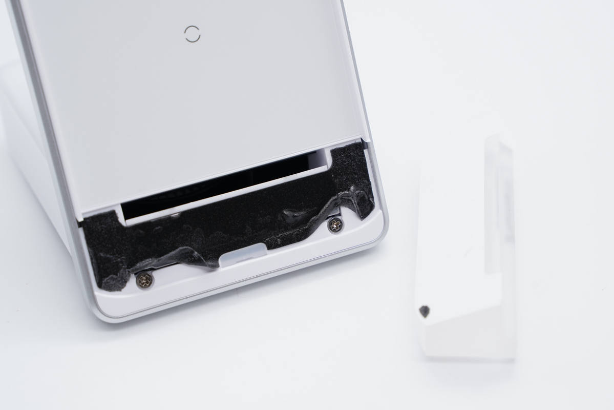

亚克力支撑平台通过粘贴方式固定,拆掉可以看到底部有两颗固定螺丝。

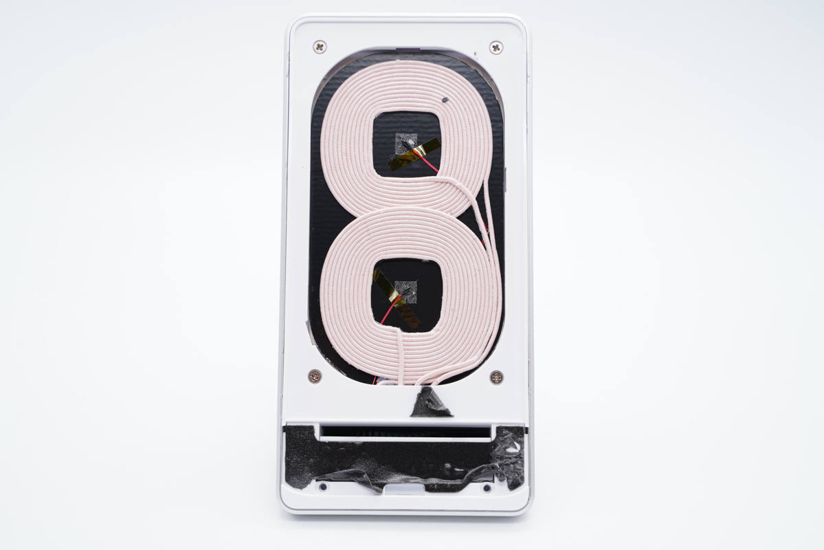

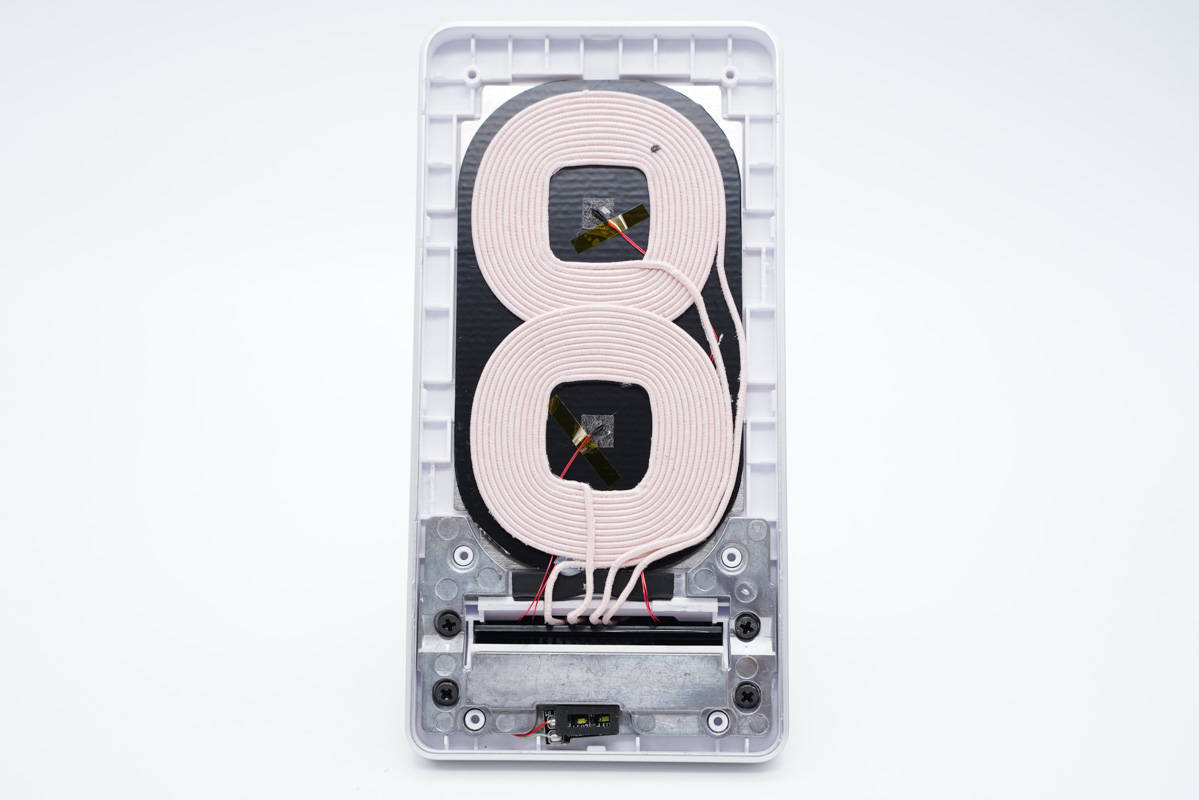

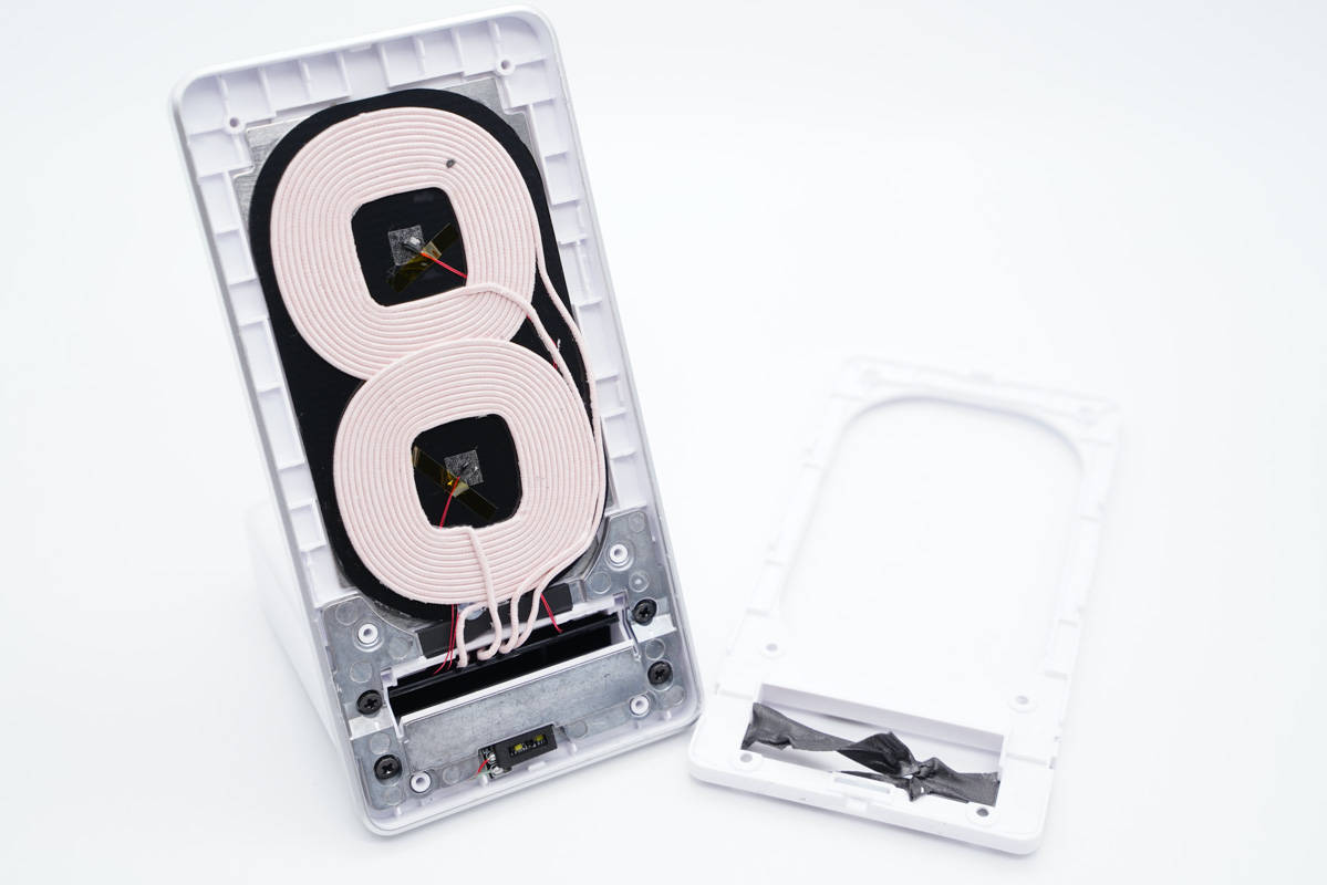

取下玻璃面板,支撑板四端有固定螺丝固定外壳,中心是两个无线充电线圈。
拧开螺丝取下外壳。

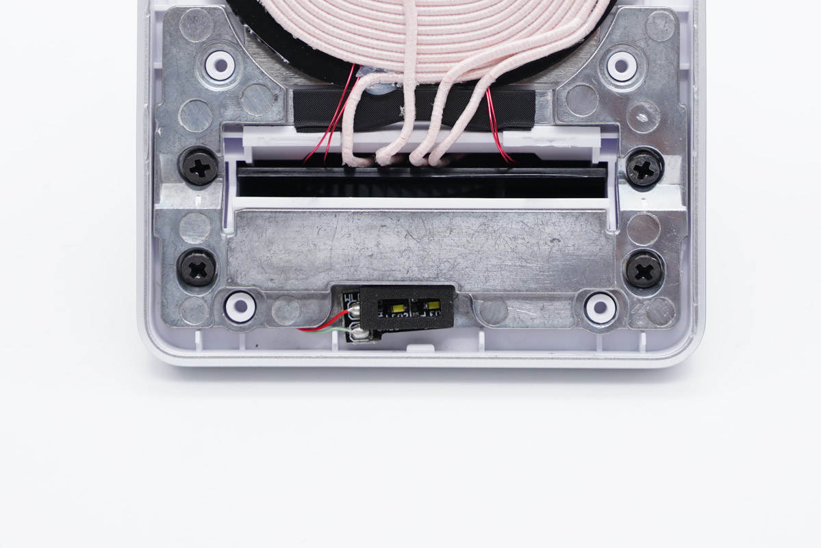

底部配有金属散热板,螺丝和固定柱固定。

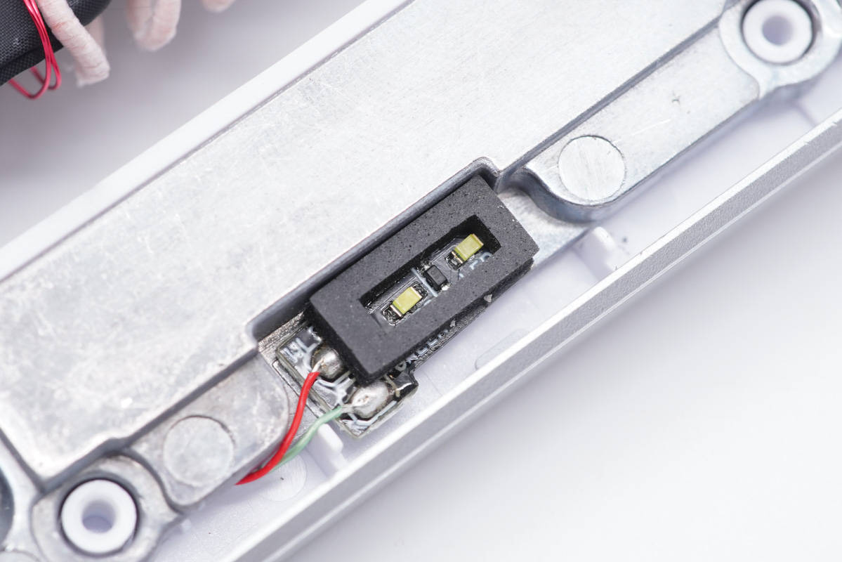

最下方还有一块LED灯小板。

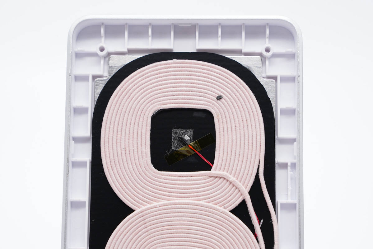

两个线圈都配有热敏电阻进行温度监控,采用泡棉和胶带固定。
无线充电线圈特写绕制紧密。
LED灯特写,外围泡棉圈防止漏光。

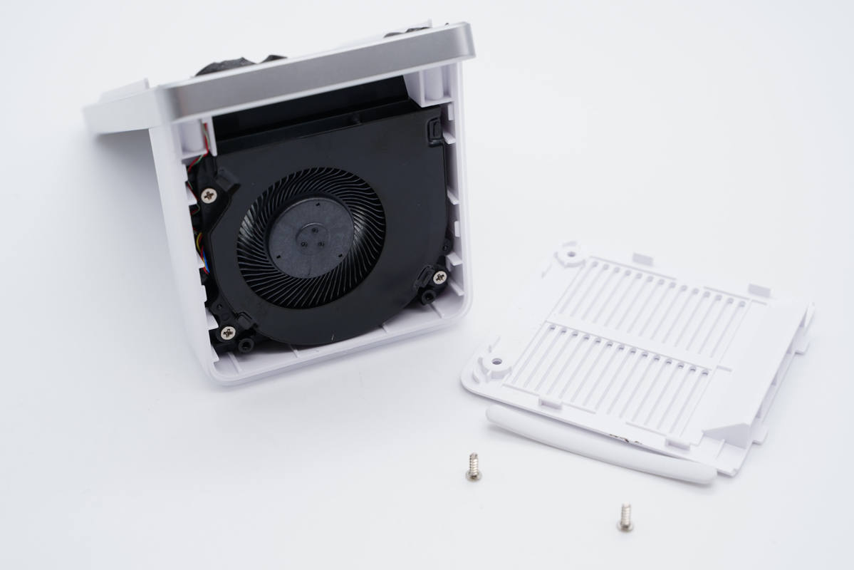

底座底部外壳使用螺丝封装,拆掉可以看到内置风扇使用螺丝固定。
风扇和无线充电路板间有黑色塑料板隔离,拆掉风扇可以顺便将其拆下。

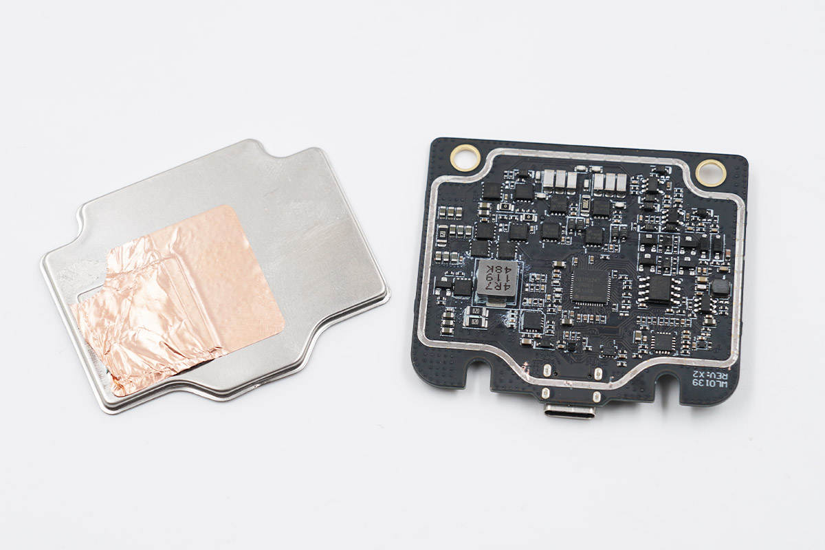

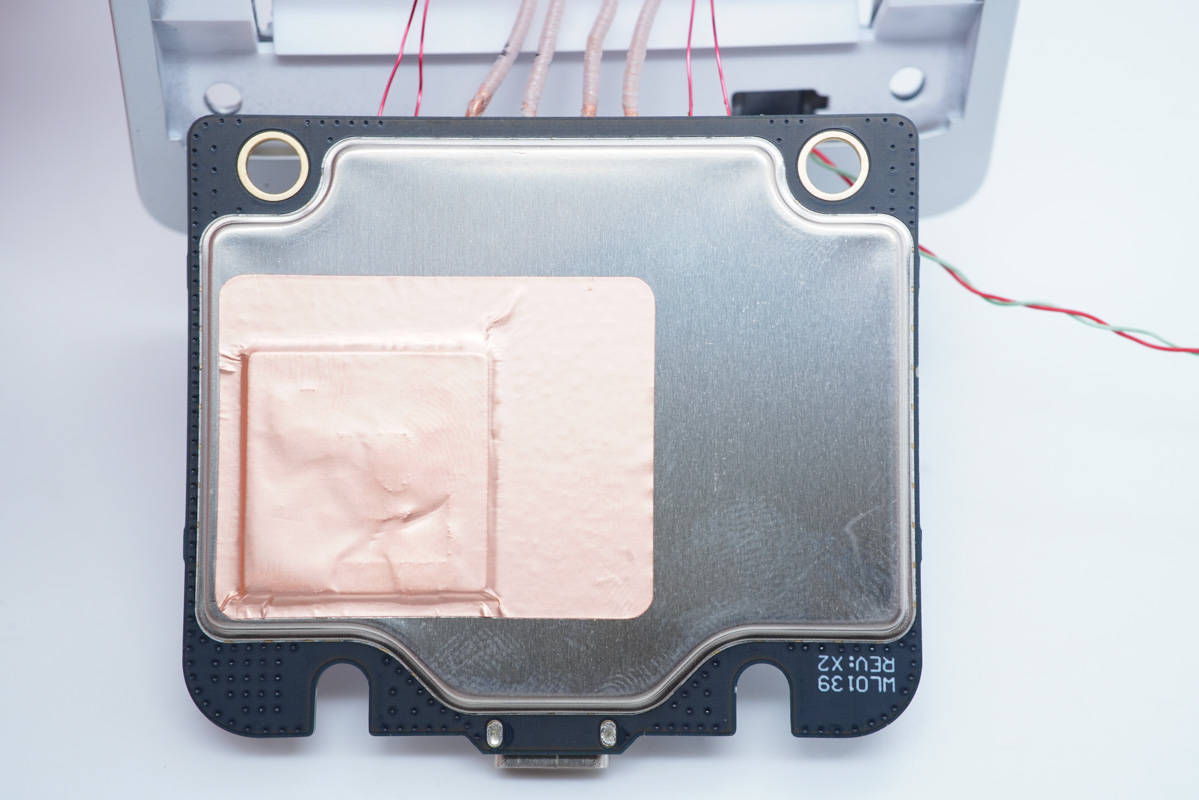

电路板正面覆盖屏蔽罩,镂空并贴有导热铜箔为发热元件散热。

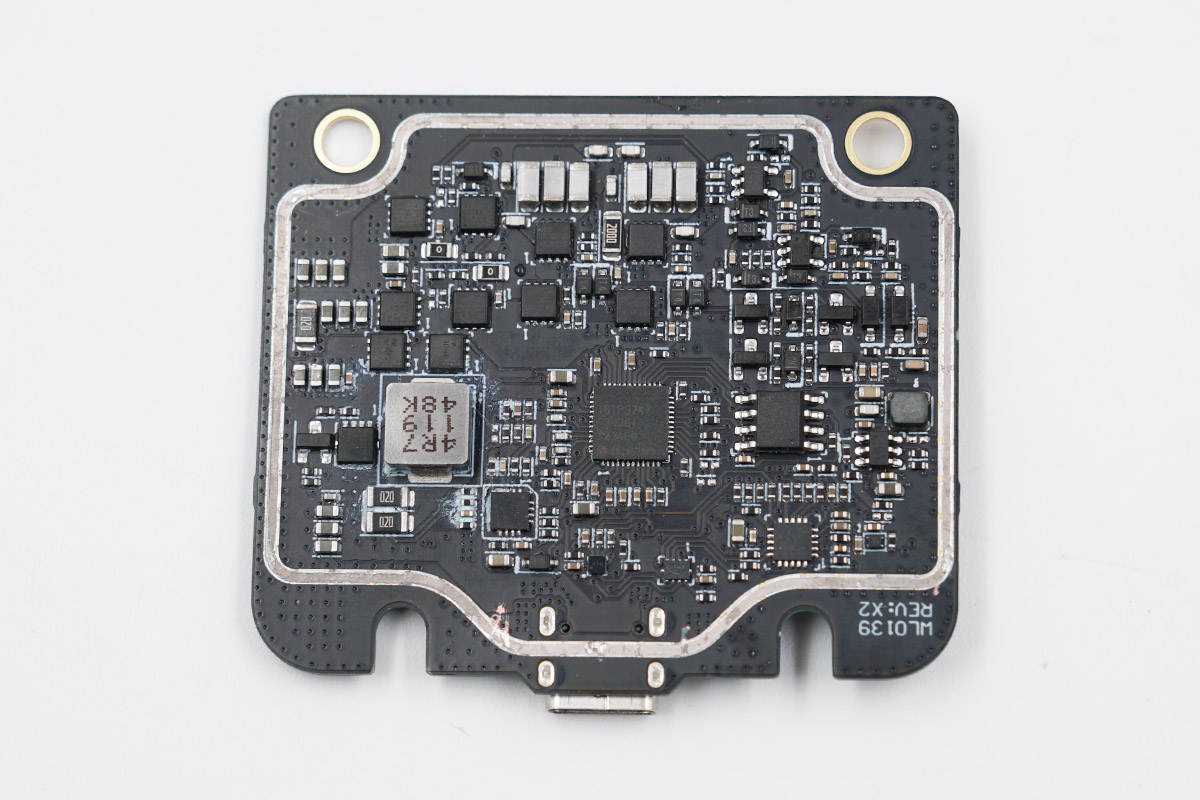

将屏蔽罩拆掉,铜箔对应区域设有升压电路,铜箔主要为一颗电感散热。
主板正面一览,设有无线充主控、驱动MOS管、升降压控制器等器件。

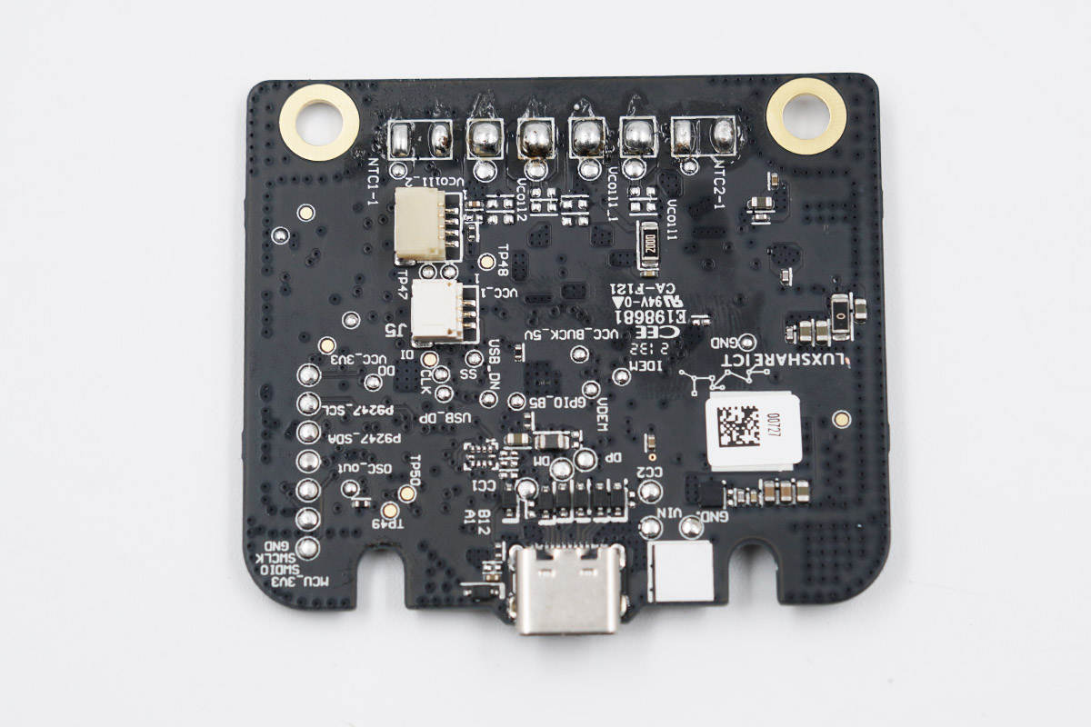

主板背面为无线充电线圈和热敏电阻焊点,还有USB-C输入接口和指示灯风扇连接插座。

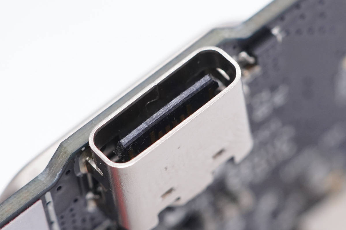

输入USB-C接口特写,过孔焊接,黑色胶芯不露铜。

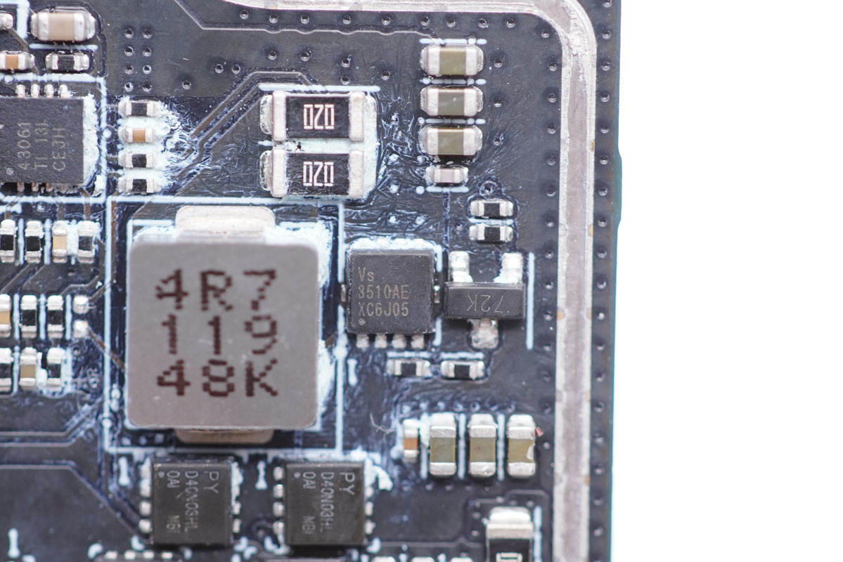

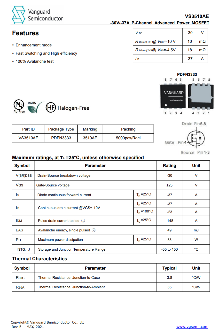

威兆 VS3510AE用于输入保护,PMOS,耐压30V,导阻10mΩ,采用PDFN3333封装。
威兆 VS3510AE 详细资料。
充电头网拆解了解到,威兆MOS管广泛应用在充电器、无线充、车充、充电宝、储能电源等各个方面,并被华为、小米、紫米、三星、OPPO、VIVO、魅族、努比亚、倍思、公牛、网易智造等知名品牌的数十款产品采用,产品质量获得客户一致认可。

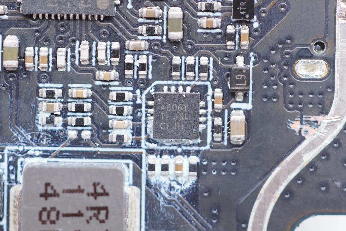

无线充电内置升压电路,同步升压控制器采用TI TPS43061,栅极驱动器针对低Qg的功率MOS优化,采用WQFN3*3封装。

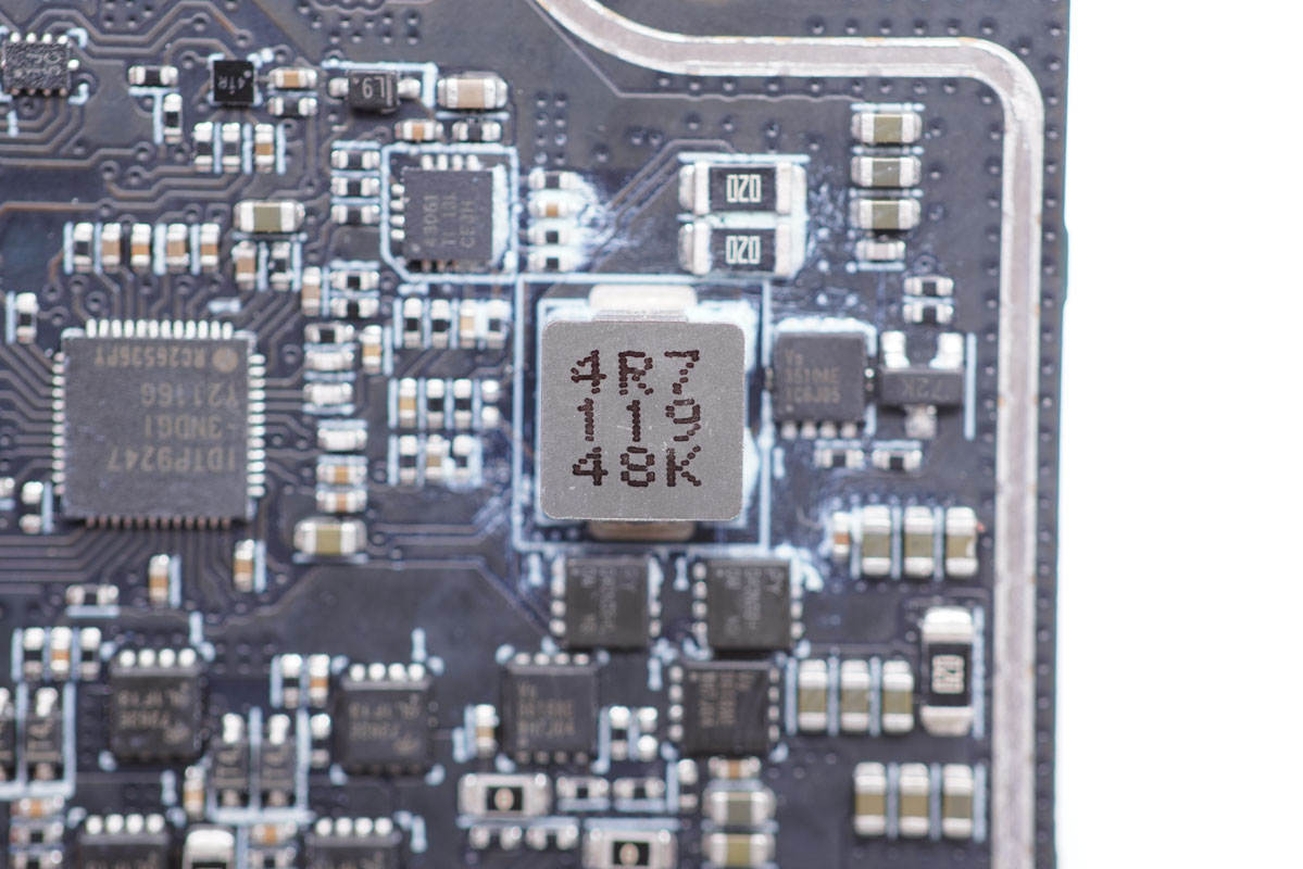

4R7合金电感,用于为无线充电功率级升压,配合无线充使用不支持精细调压的充电器供电时,动态调节输出电压,为手机实现高效无线快充。这颗电感打胶并覆盖铜箔加强散热。
两颗功率管来自平伟,D40N03H,NMOS,耐压30V,导阻5.5mΩ,采用DFN3*3封装,用于无线充电同步升压。

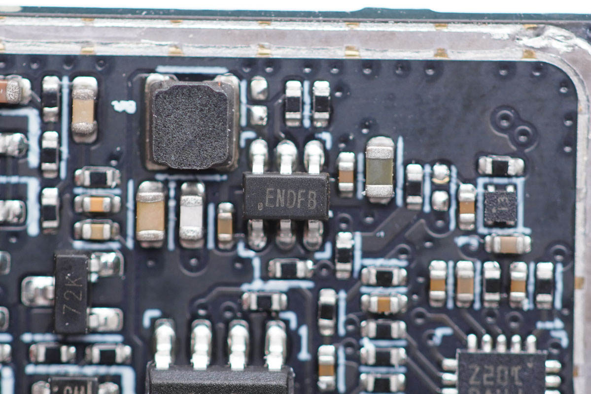

矽力杰 SY8201 27V输入的同步降压转换器,内置开关管,具有快速响应,支持1A输出电流,用于无线充内部主控芯片供电。

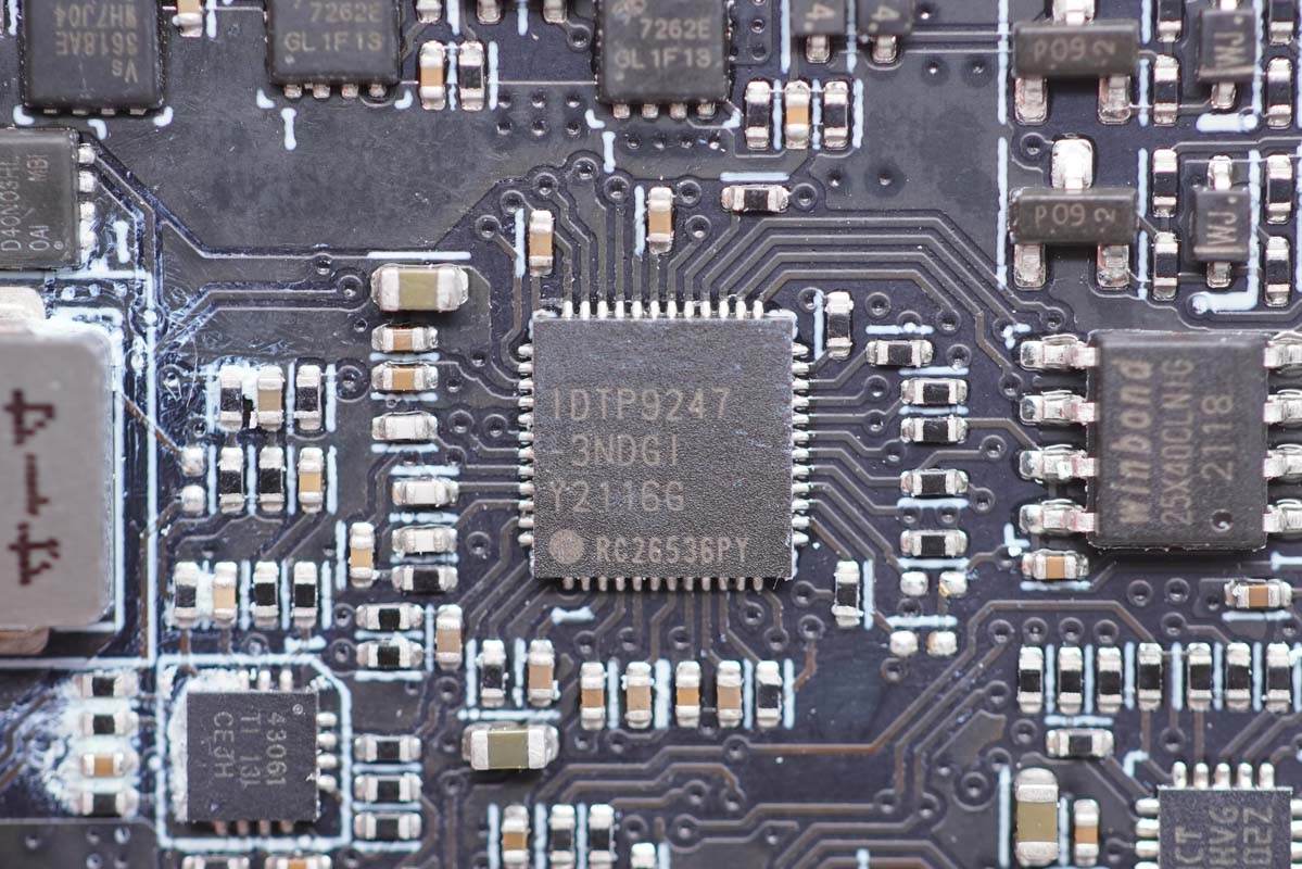

无线充电主控采用IDT IDTP9247,内置功率管驱动,用于无线充电发射控制。

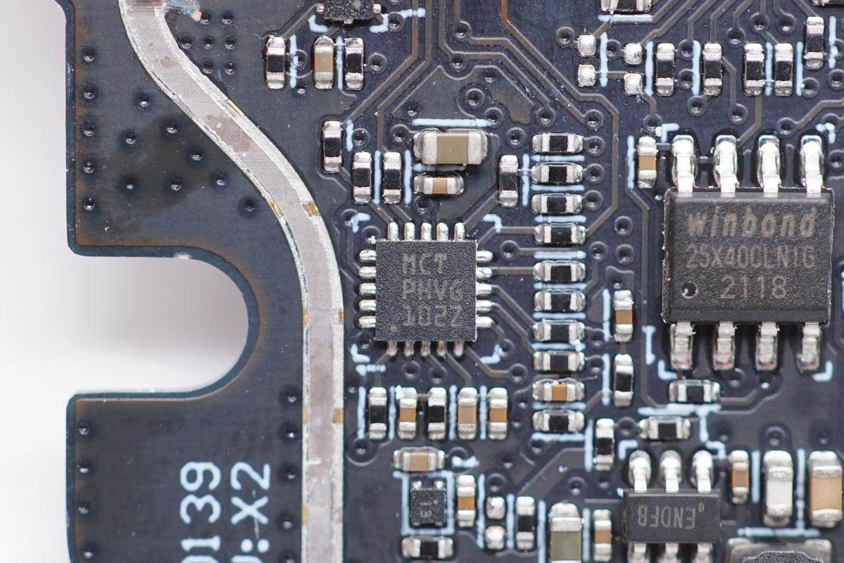

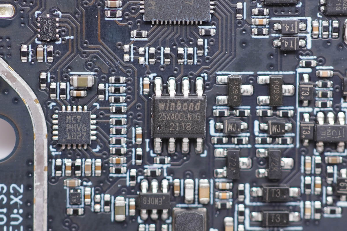

IDT无线充电方案特有的外置存储器,用于存储无线充电配置,采用华邦 W25X40CL。

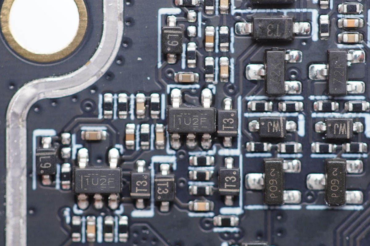

两颗TI TSV911通用单运放,用于无线充电信号处理,为轨对轨运放,SOT23封装。

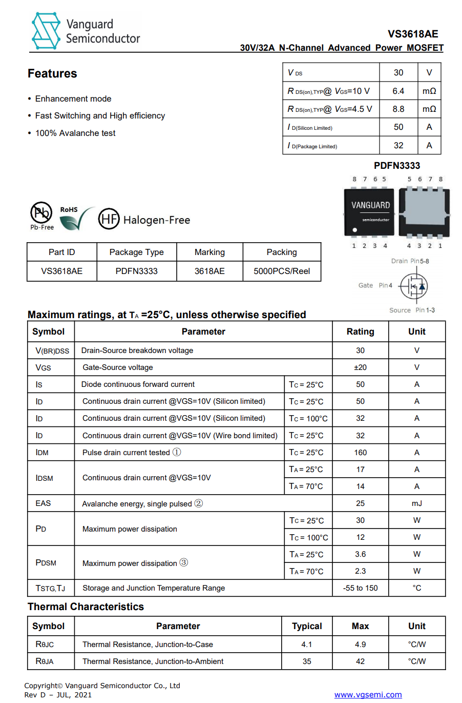

无线充电发射部分采用四颗威兆半导体 VS3618AE 组成全桥。VS3618AE为NMOS,耐压30V,导阻6.4mΩ,PDFN3333封装。
威兆 VS3618AE 详细信息。

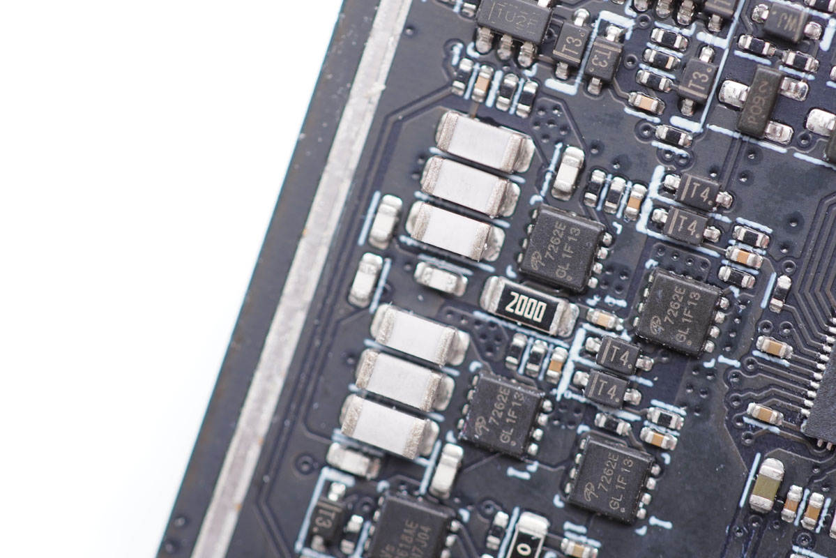

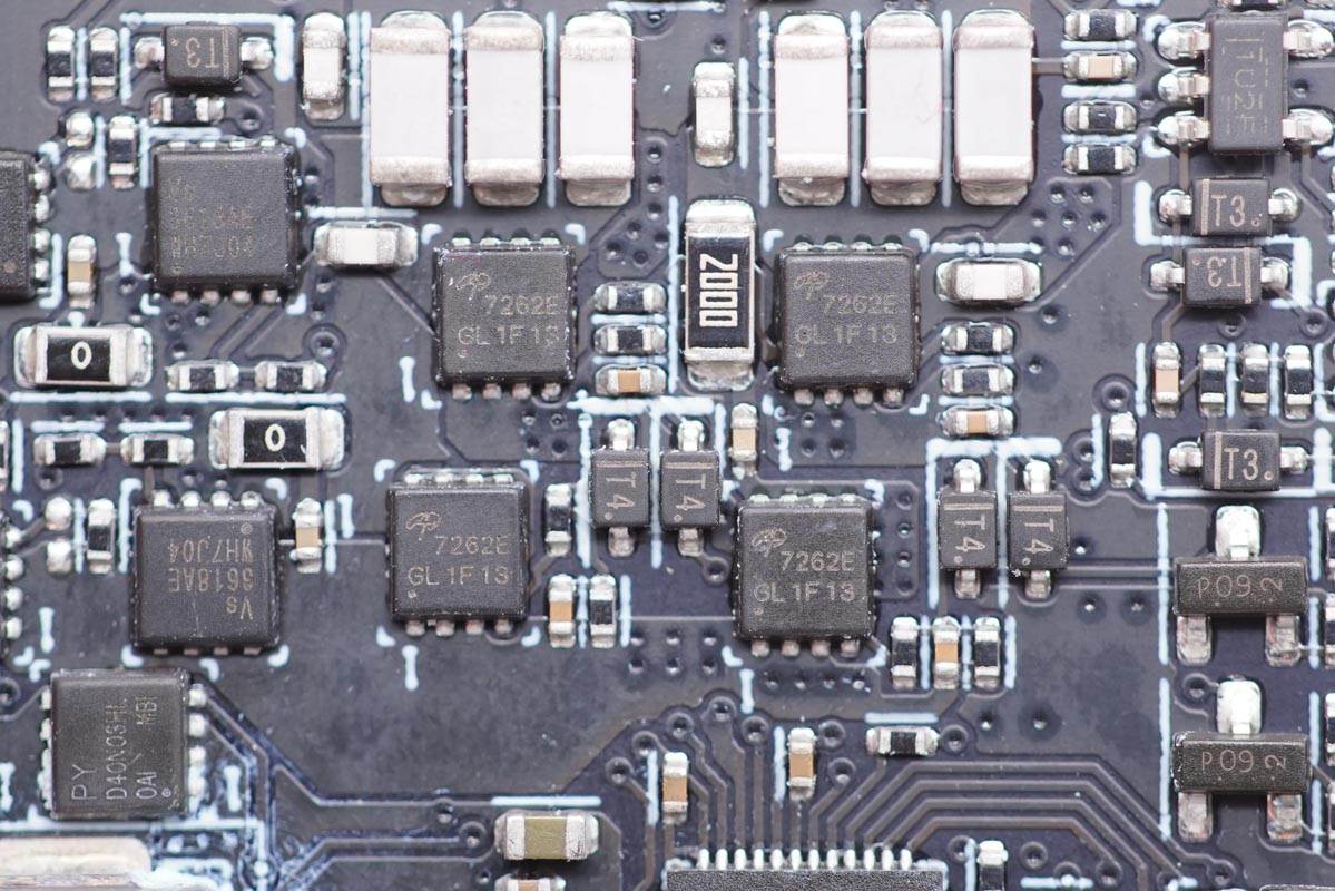

四颗万代 AON7262E用于横放和竖放两个无线充电线圈切换。
谐振电容使用1206封装NPO电容,三颗并联,共有两组分别对应两个线圈。
ST 丝印MCT的单片机,用于风扇控制及其他功能,定制型号,UFQFPN20封装。

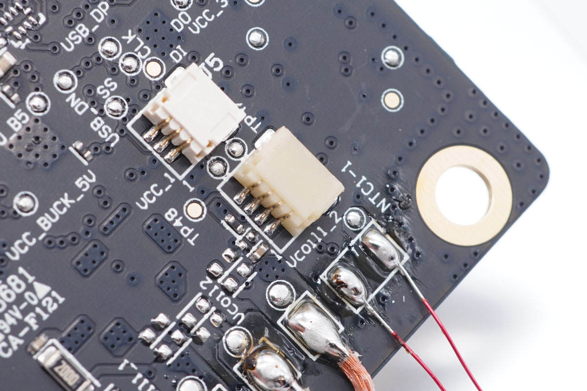

主板背面连接指示灯和散热风扇的插座。

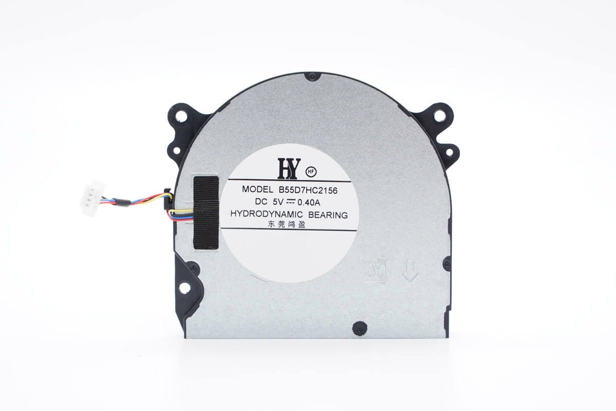

风扇金属壳上贴有信息贴纸,小风扇来自东莞鸿盈,型号B55D7HC2156,额定输入5V0.4A。

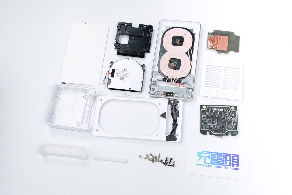

iQOO 8 Pro新机是iQOO品牌首款支持无线充的手机,而且一上便是高达50W的无线闪充,足见其诚意。专为手机设计的这款无线充电器不仅支持大功率无线充电,时下消费者看重的立式机身、双线圈、主动散热等特性也统统都有。
此外无线充采用Type-C口取电也让其能够兼容更多的充电器,像vivo的65W超级闪充更不用说,表现很好。而另一方面,产品通过了无线充qi认证,又让其不局限iQOO 8 Pro,也能为其它品牌设备进行无线充电。总的来说是一款非常符合主流需求的大功率无线充电器。
充电头网通过拆解了解到,无线充主要通过粘贴、螺丝固定等方式封装,风扇则是插拔式连接在无线充电路板上,整体的组装拆卸都非常方便。PCB板正面覆盖屏蔽罩以及贴有散热铜箔,拆开发现这款充电器采用的是IDT IDTP9247无线充方案,威兆VS3618AE MOS管进行驱动。
此外无线充设有TVS用于输入浪涌保护,还采用威兆VS3510AE进行输入保护。TI德州仪器TPS43061方案用于升压功率级供电,矽力杰SY8201降压为无线充主控供电。整体的用料做工十分可靠。
