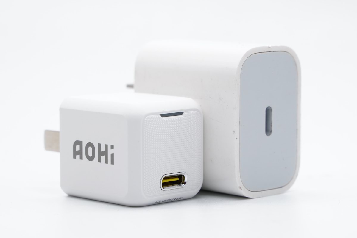

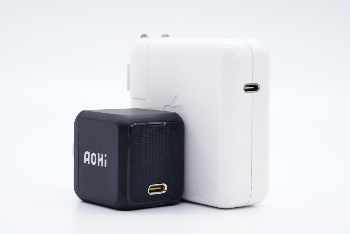

AOHI Magcube 20W 迷你充电器
Aohi Magcube 20W迷你充电器详细型号为AOC-C002, 100-240V 50/60Hz 0.5A宽幅电压输入,支持全球电网使用。输出带有5V3A / 9V2.22A两个固定电压输出档,支持20W PD 快充输出,是一款专门为iPhone 12精心打造的迷你快充产品。
Aohi Magcube 20W迷你充电器采用全白阻燃壳体制造,方形的外观侧面印有“AOHI”商标,小巧可爱与传统死板充电器形成强烈对比。输出面板采用立体微雕钻石纹设计,USB-C输出口采用黄色舌片母座,接口边缘镶嵌了CNC金属边框,整体质感显得精致大气。
Aohi Magcube 20W迷你充电器体积上与苹果5V1A充电器基本一致,但性能比苹果5W充电器功率足足大了4倍,形成巨大的“反差萌”。官方标注的三围尺寸分别是28mm X 28mm X 32mm,重量仅有32g,出门带上它放在口袋、背包、行李箱,不占多少空间,在插座上使用也不会与相邻的插孔打架。
输出带有5V3A / 9V2.22A两个固定电压输出,支持PD、Apple2.4A、QC2.0、QC3.0、AFC、FCP、SCP快充协议。Aohi Magcube 20W完美适配 iPhone 12 系列使用,可在30分钟时间为iPhone 12充入50%以上电量,也支持安卓手机、蓝牙耳机、手表、平板等主流数码设备充电。
为了让用户更直观地了解当前设备充电状况,Aohi Magcube 20W 迷你充电器加入了可视化快充设计,在输出接口顶部设置了多功能快充指示灯,可显示三种充电状态,用户无需打开手机屏幕就可以知道当前充电进行到什么阶段。

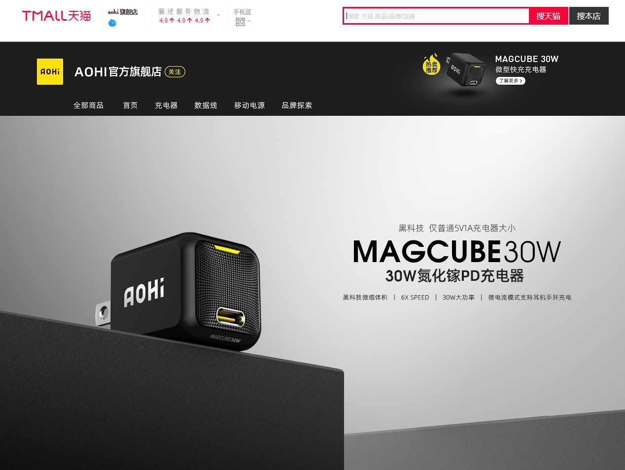

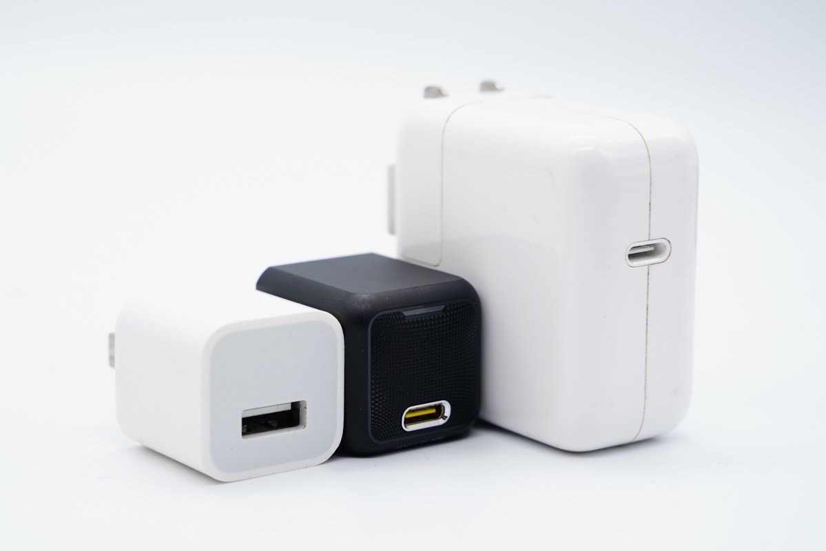

AOHI Magcube 30W 氮化镓迷你充电器
AOHI Magcube 30w迷你充电器采用了氮化镓功率器件制作,并通过立体排布设计,在五福一安的体积内放入了30W大功率心脏,并罕见地支持15V、20V高压输出,不止手机,即使面对平板与笔记本都可以游刃有余提供快充服务。
与市面千篇一律的迷你充不同,AOHI Magcube 30w迷你充电器外观采用了特殊的精密微雕工艺,接口面板采用立体微雕钻石纹设计,形成AOHI自有的独特风格。整体外观设计沉稳大气,主体结构哑光处理,与钻石纹面板互相衬托,由内而外营造出高级感。
AOHI Magcube 30w迷你充电器USB-C黄色母座四周镶嵌着金属外圈,CNC微雕倒角设计,辅助用户更好地定位插入。顶部设置了一条多功能状态灯,快充状态黄色呼吸闪烁,普通充电状态蓝色长亮,微电流充电状态绿色长亮,设备充电情况一目了然。
AOHI Magcube 30w迷你充电器采用被誉为第三代半导体的氮化镓功率器件制作,高频高效特性配合立体三围排布设计,让AOHI Magcube30w迷你充电器拥有30W大功率输出的同时,尺寸仅为28mm X 28mm X 32mm,体积25.088cm³,按照额定输出功率30W计算,功率密度高达1.195W/cm³,突破每立方厘米1瓦的行业大关。
AOHI Magcube 30w迷你充电器基于PD3.0标准开发,带有5V3A / 9V2.22A / 9V2.77A / 15V2A / 20V1.5A五档固定电压输出档,另外还包含3.3-11V3A一组PPS电压子集。还带有常见的快充协议,例如APPLE2.4A、Samsun5V2A、QC3.0、QC2.0、QC4+、AFC、FCP、SCP、DCP等,新老设备都可以提供良好的快充兼容性。

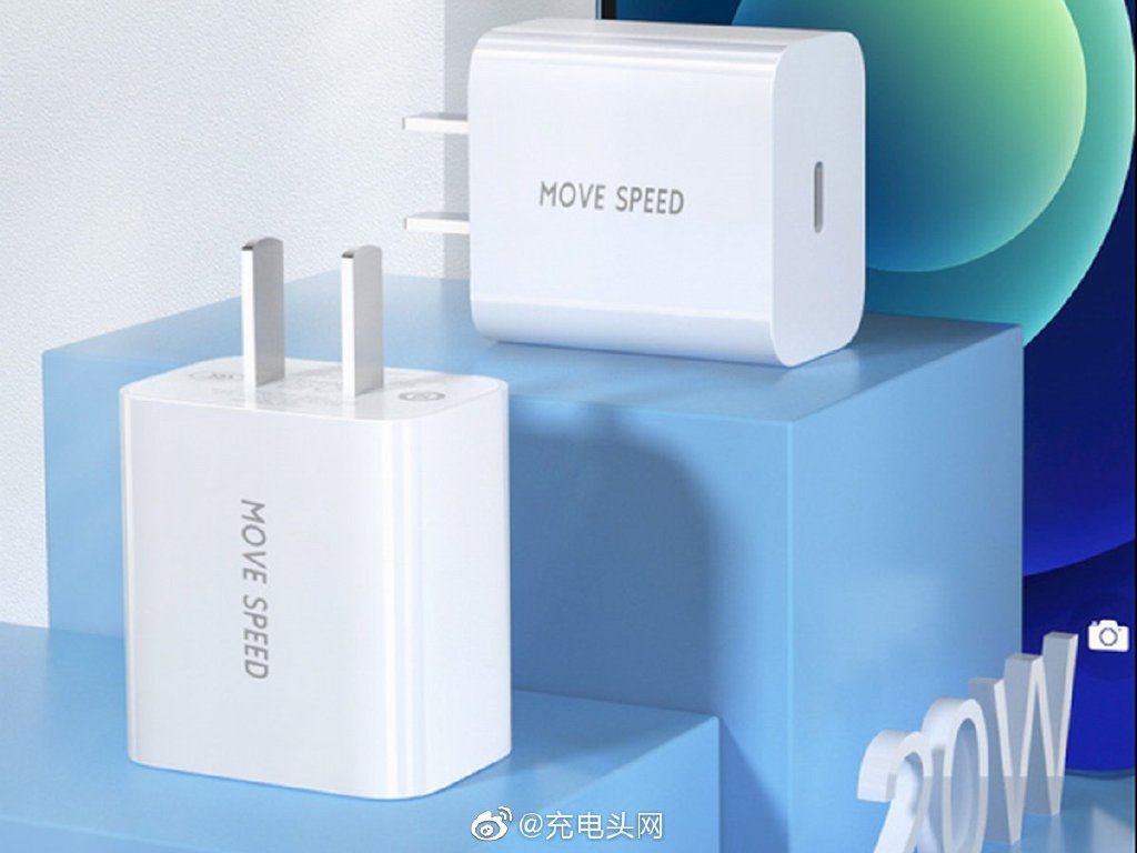

移速20W 快速充电器
移速看准了最火热的20W快充缺口,推出20W PD充电器,完美贴合iPhone 12用户需求。移速20W PD充电器详细型号AC20C,支持100-240V 50/60Hz 0.5A全球电网,不含插脚三围分别是41.1mm X 39mm X 27mm,重量45.5g。
iPhone 12使用老旧的5W充电器30分钟仅能充入15%电量,边玩边充的时候甚至会出现入不敷出的现象,电量“越充越少”。移速20W PD充电器符合苹果对iPhone 12快充性能需求,充电功率是旧式5W的四倍,30分钟就可以为iPhone 12充入60%电量,迅速恢复续航无需长时间等待。
移速20W PD充电器基于USB PD快速充电标准开发,PD快充版本为3.0,输出带有5V3A / 9V2.23A / 12V1.67A三档固定电压输出。除此之外还带有QC4+、QC2.0、QC3.0、SCP、FCP、AFC、PE等市面上常见的快充协议,支持主流手机、电脑、平板、游戏机、智能穿戴、蓝牙耳机等设备使用。

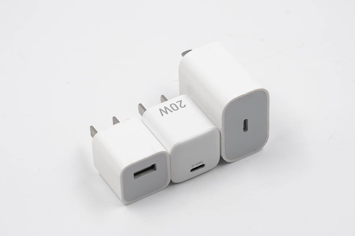

移速20W 迷你PD快速充电器
麻雀虽小五脏俱全,移速20W迷你充在提供快充的同时,安全性也毫不马虎。采用防火材质制作壳体,内部带有过压保护、过流保护、短路保护、过温保护等多重防护机制,让用户安心使用快充。移速20W迷你充专门为iPhone 12系列量身定做,实测对iPhone 12充电30分钟可充入60%电量,满足苹果对快充配件的性能要求。
充电器支持5V3A、9V2.23A、12V1.67A三个固定电压档位,最高20W输出功率,并带有QC2.0、QC3.0快充协议。
移速20W迷你充内部采用立体三围排布,多片PCB组成主体框架增加空间利用率加固内部稳定性,最终让移速20W迷你充保持小巧的体积同时兼顾20W快充输出。实测三围尺寸分别为27.99mm x 27.43mm x 30.49mm,功率密度约为0.85W/cm³ 。
移速20W迷你充三围尺寸与苹果5W充电器几乎一样,极致小巧的身段让它可以随意放入背包甚至口袋,轻至48g轻松出门无负担。不止iPhone 12可以使用,基于USB PD标准通用快充,移速20W迷你充支持市面上主流的手机、平板使用。

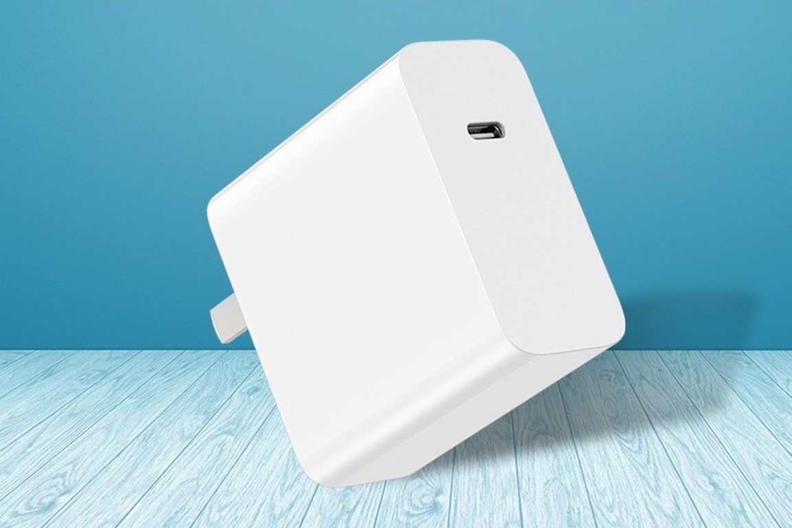

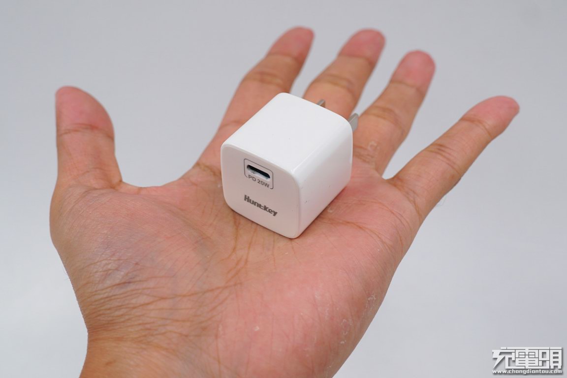

航嘉20W 迷你快速充电器
航嘉20W PD快速充电器采用白色PC外壳制作,亮面材质羊脂玉质感,含蓄内敛富有特色,整体方正,过渡处圆滑。充电器的三围约为30.12mm*29.87mm*29.86mm,重量约43g,功率密度约为 0.74W/cm³。以苹果5W充电器的体积做到了20W级别的快充性能。
充电器采用单USB-C接口配置,支持Apple2.4A、Samsung 5V2A、DCP、QC2.0、QC3.0、QC4.0+、FCP、PE以及PD3.0和PPS等多个快充协议。有5V3A / 9V2.22A两个固定电压档,另外还带有3.3-5.9V3A / 3.3-11V1.8A两个PPS电压档位,最大支持20W输出。
100-240V宽电压设计,全球适用,出差旅游使用更方便。航嘉20W PD快速充电器可以为苹果iPhone 12系列进行快速充电,半小时可充50%以上电量,符合苹果快充性能要求。

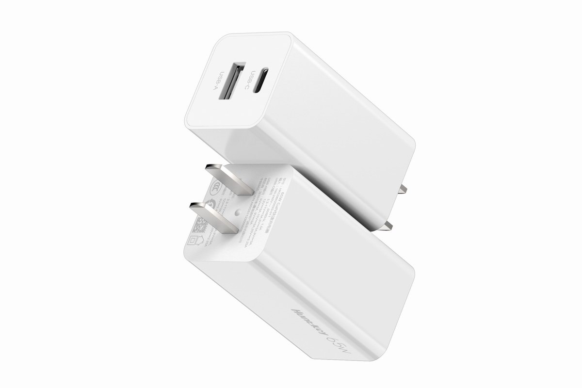

航嘉65W 氮化镓快速充电器
航嘉65W氮化镓快速充电器提供了两个输出接口,1A1C万金油配置可适用新老设备与不同线缆使用,照顾用户新老设备同时服役情况,并且面对多设备都需要充电时,双输出口可以兼顾两台设备的同时充电需求。
得益于条形柱状设计,在插线板上使用并不会干预相邻插孔空间,实测航嘉65W氮化镓快速充电器三围只有32.45mm X 32.53mm X 59.86mm,按照额定功率65W计算,其功率密度达到1.02W/cm³,突破了每立方厘米1瓦的行业大关。
航嘉65W氮化镓充电器支持PD3.0快速充电标准,带有5V3A / 9V3A / 12V3A / 15V3A / 20V3.25A五个完整PDO电压档,最大输出功率65W,并支持APPLE2.4A、Samsung 5V2A、DCP、FCP等常见的快充协议。
为了可以让充电器散热效果更好,航嘉65W氮化镓充电器内部采用了灌胶工艺,将内部所有空腔灌注导热胶,使PCBA变成一个整体均匀散热,并且可以固定内部元器件,遇到冲击跌落起到保护作用。另一方面,灌胶工艺优势是让整个内部与壳体直接粘合进行完美无缝接触,热量直接传导到壳体上,迅速与外界进行热交换散热。

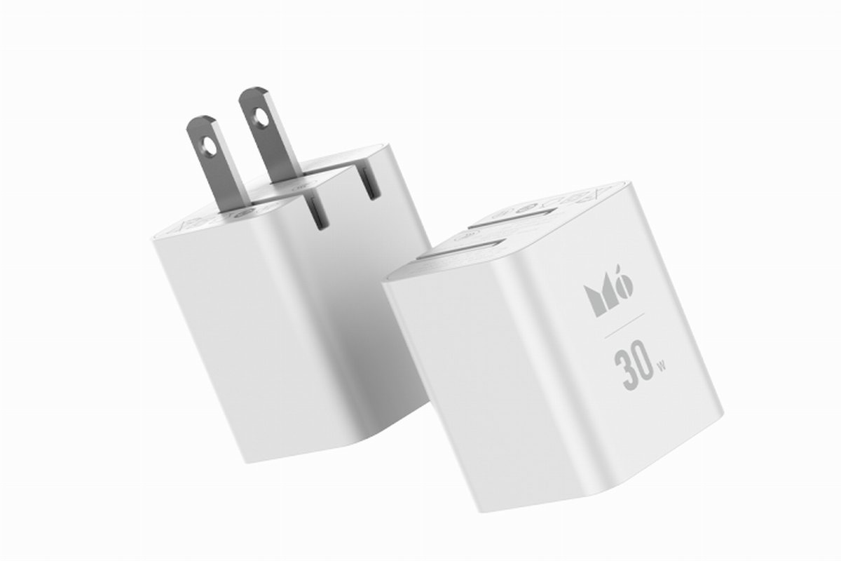

魔栖30W 迷你快速充电器
魔栖30W 迷你快速充电器采用高密度方块外形设计,折叠插脚方便用户外带使用,白色珠光面壳体上印有30W功率标识,三围尺寸分别是40mm X 33mm X 33mm,功率密度为0.69W/cm³,整体尺寸相比旧式充电器更加迷你。
性能方面拥有5V3A / 9V3A / 12V2.5A / 15V2A / 20V1.5A五个电压档,最大输出功率30W,并带有15V、20V高电压档,不止手机,平板、笔记本都可以使用。
