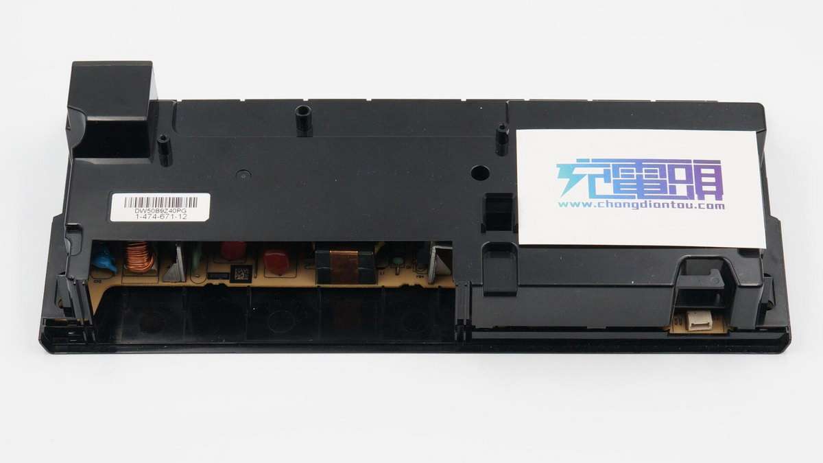

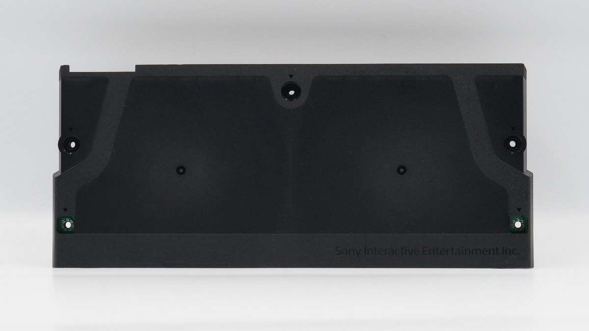

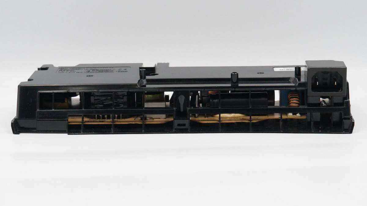

电源为板砖造型,机身壳采用PC+ABS-FR(40)材质材质,表面磨砂处理,周边有螺丝固定孔。

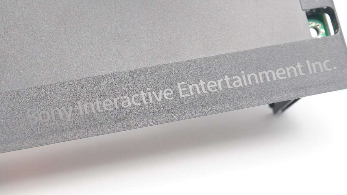

机身右下角有Sony Interactive Entertainment Inc.索尼互动娱乐(SIE)公司全称。
机身前后端开槽处理,可以有效通风帮助散热。

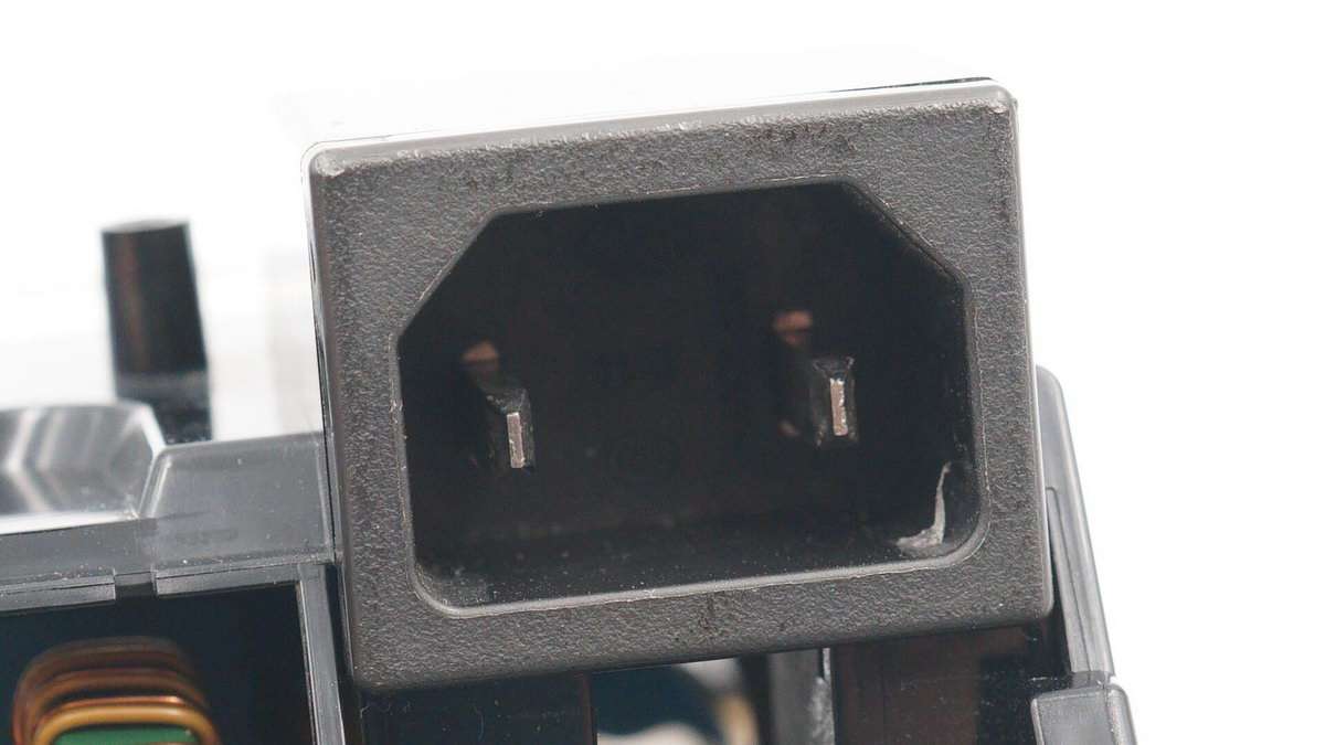

电源输入端采用不带接地线的品字插口。
机身后端除开槽设计外,右侧还有一个连接插槽。

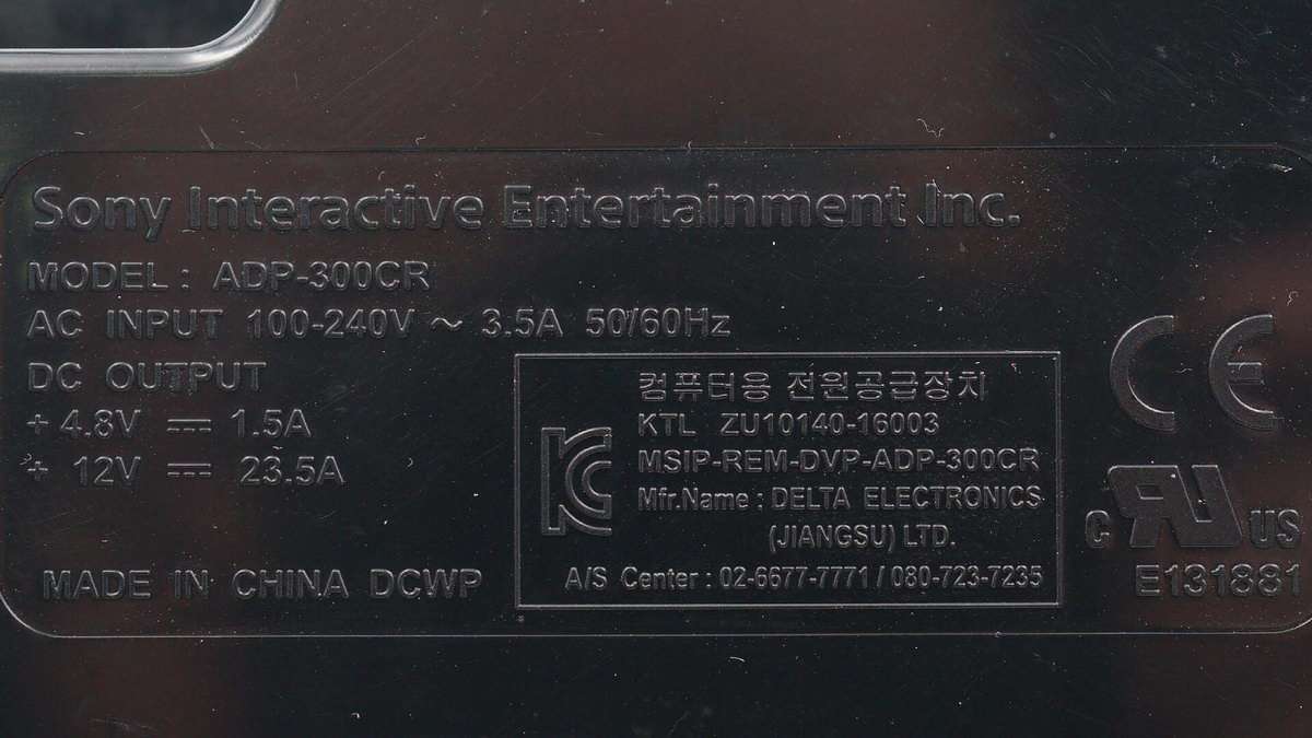

底部外壳上有电源参数
型号:ADP-300CR
AC输入:100-240V~50/60HZ 3.5A
DC输出:4.8V1.5A、12V23.5A
电源已经通过了KC、CE认证,制造商是台达。

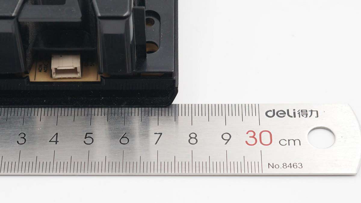

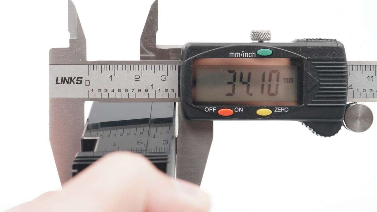

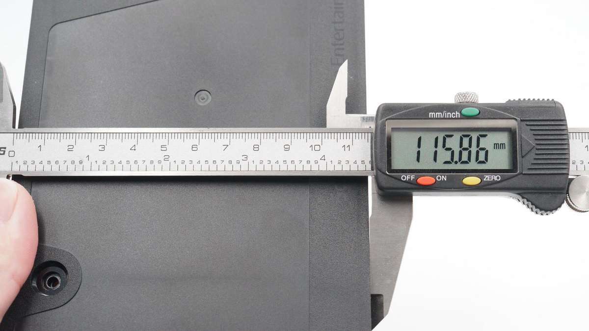

测得机身长度约为27.5cm。
宽度为115.86mm。
厚度为34.1mm。

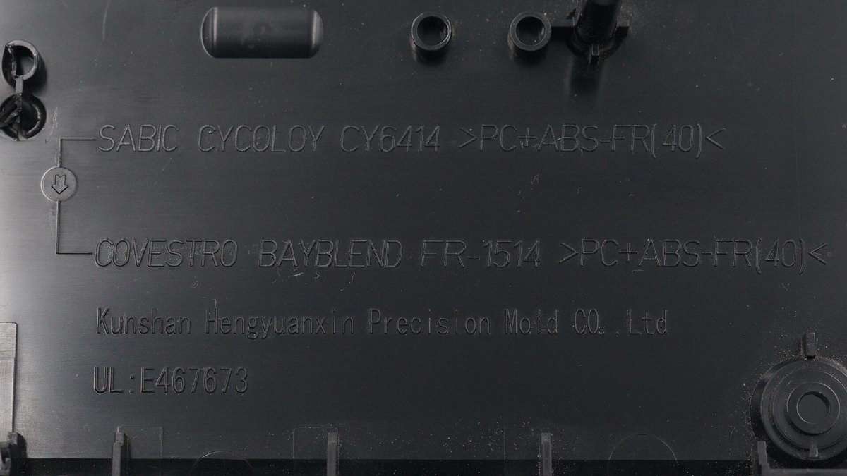

将机身壳拆开,内侧有机身壳材质以及生产公司信息。

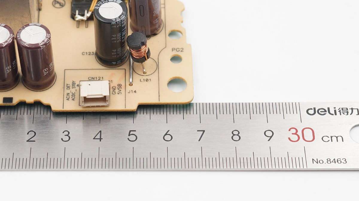

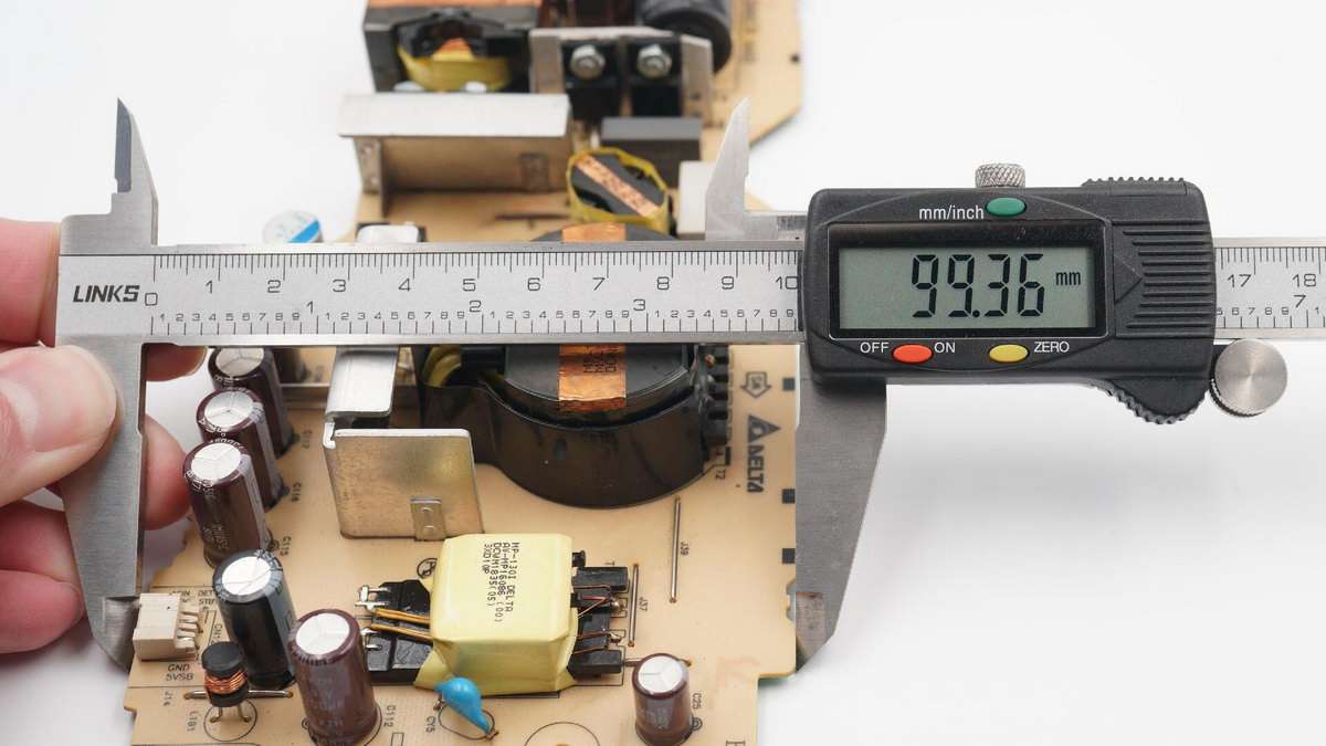

测得电源PCB主板长度约为26.8cm。
宽度为99.36mm。

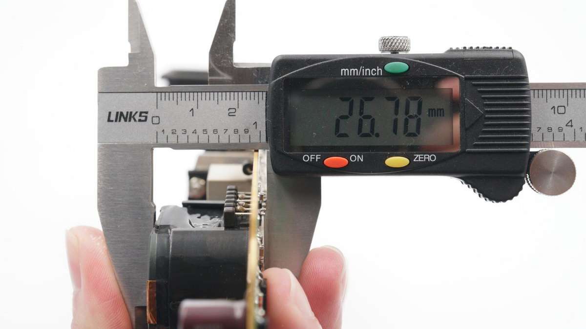

厚度为26.78mm。

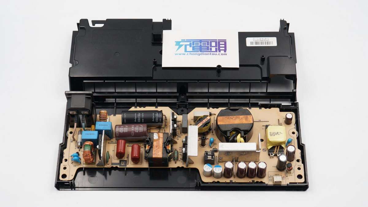

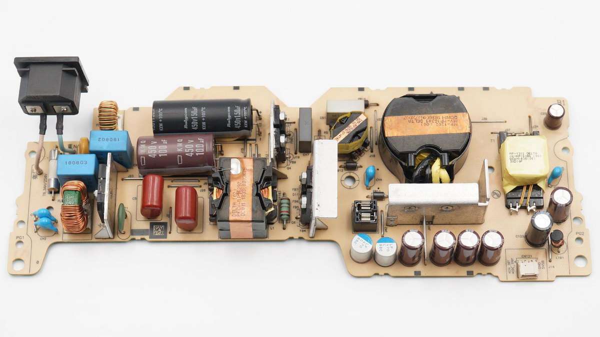

PCB板正面一览,元器件排布稀疏不易积热,整流桥、高低压MOS管配有散热片。

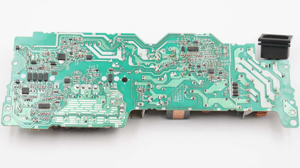

PCB板背面一览,由于集成度很高,电路板看起来很精简。

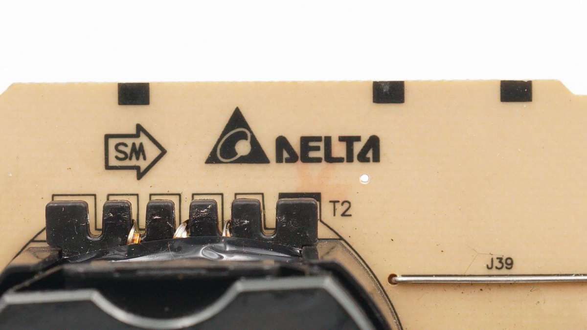

首先这款电源由知名大厂DELTA台达代工生产,用料做工上有保证。

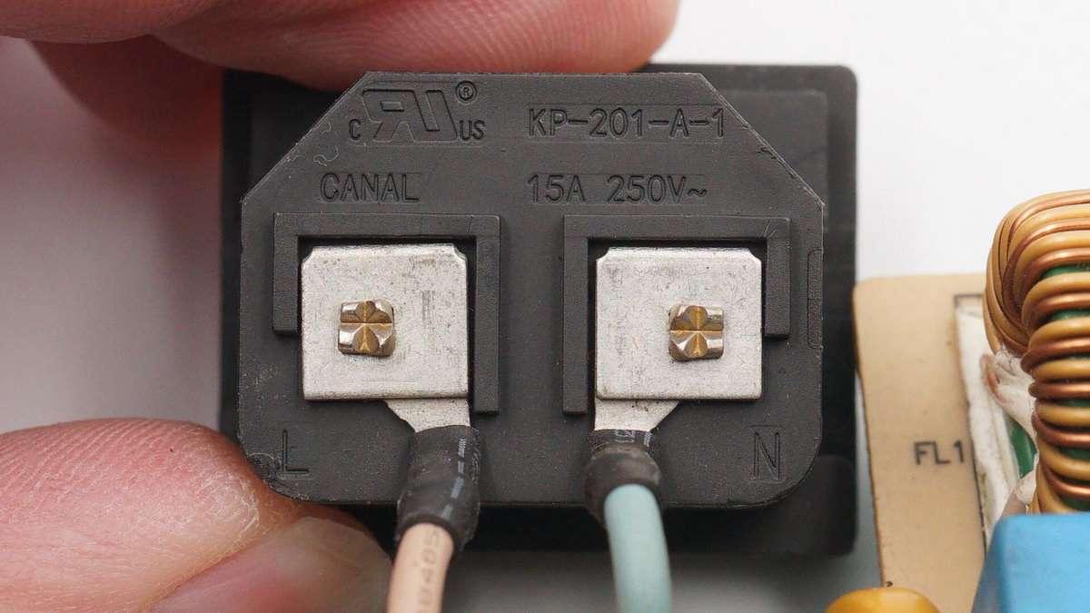

输入端母座规格为15A 250V~,插脚和金属片压接,导线套有绝缘管。

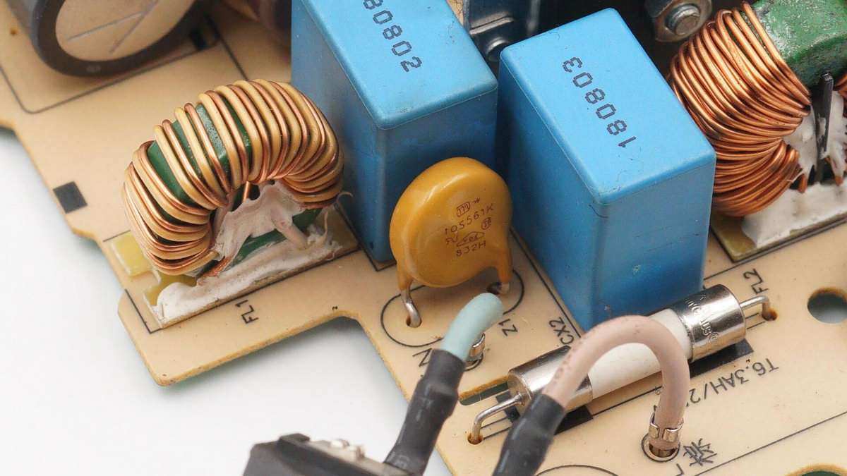

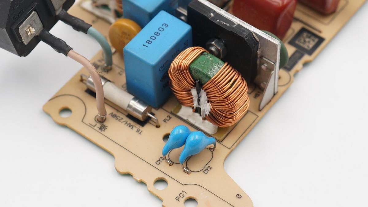

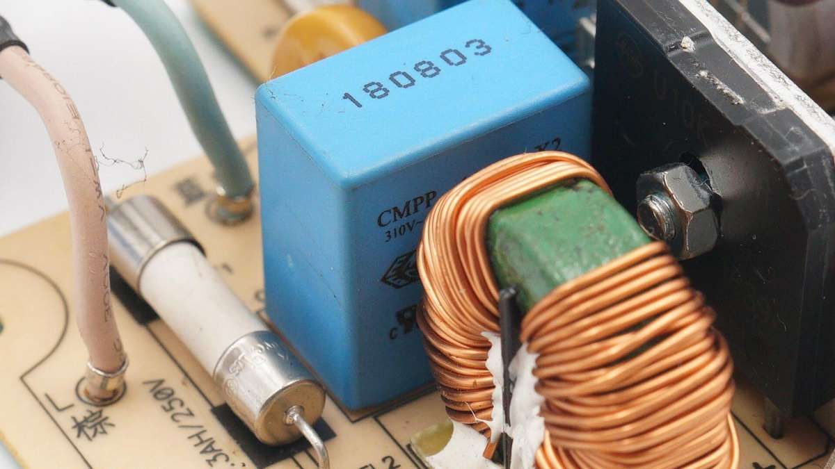

输入端有圆柱保险丝、黄色压敏电阻、两颗蓝色安规电容以及共模电感,共模电感打胶加固。
安规电容是韩国成镐CMPP系列。

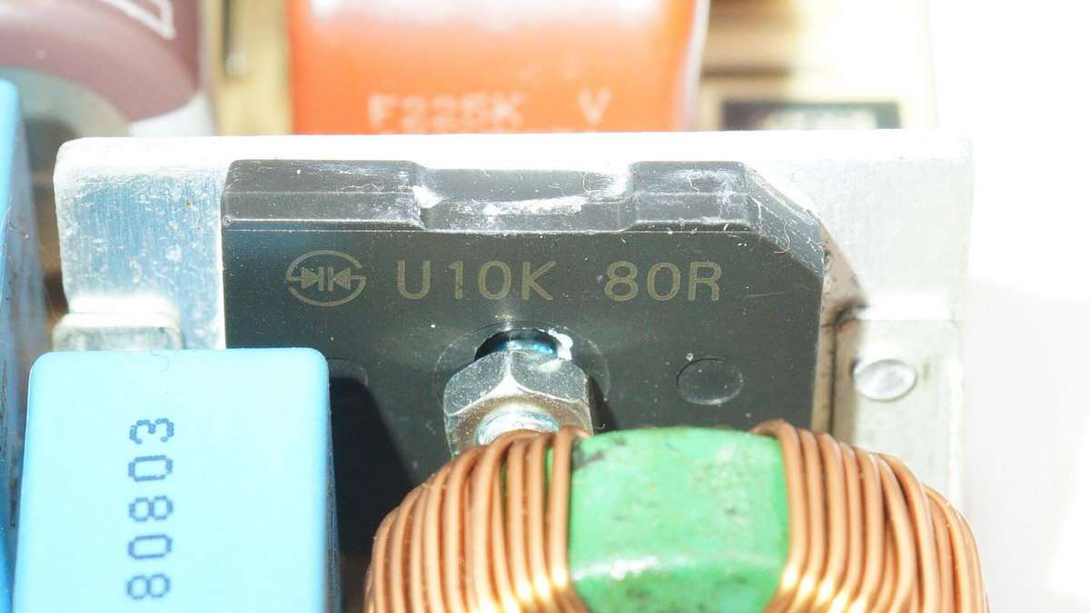

这一侧还有两颗Y电容、共模电感和整流桥。共模电感同样打胶固定,整流桥则使用螺丝固定在散热片上。
整流桥特写,来自新电元,丝印U10K。

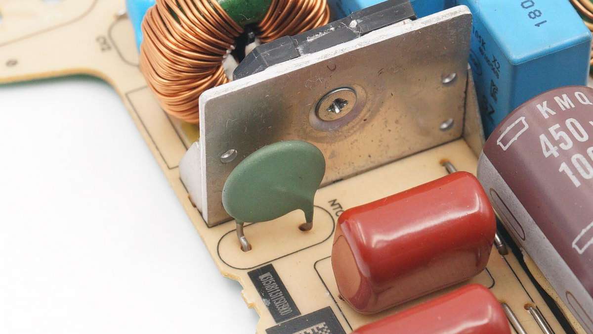

后面有一颗NTC浪涌抑制电阻,用于抑制上电浪涌电流。

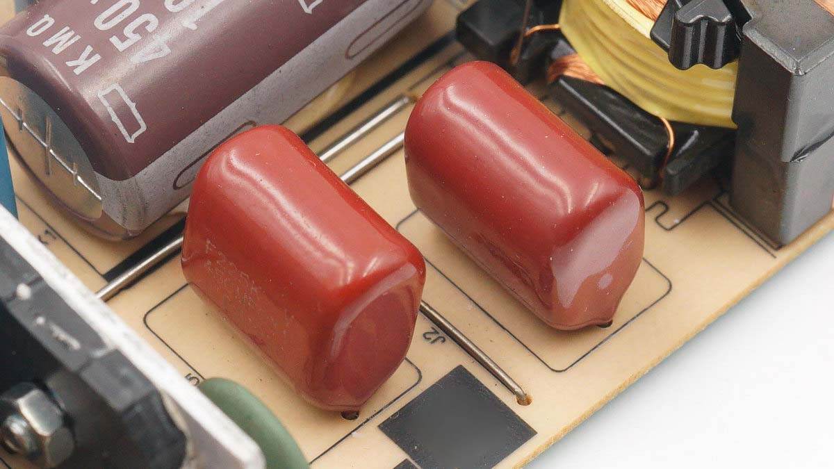

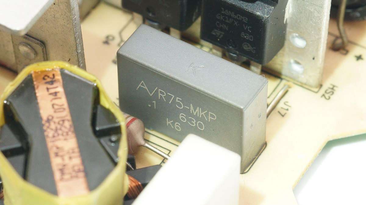

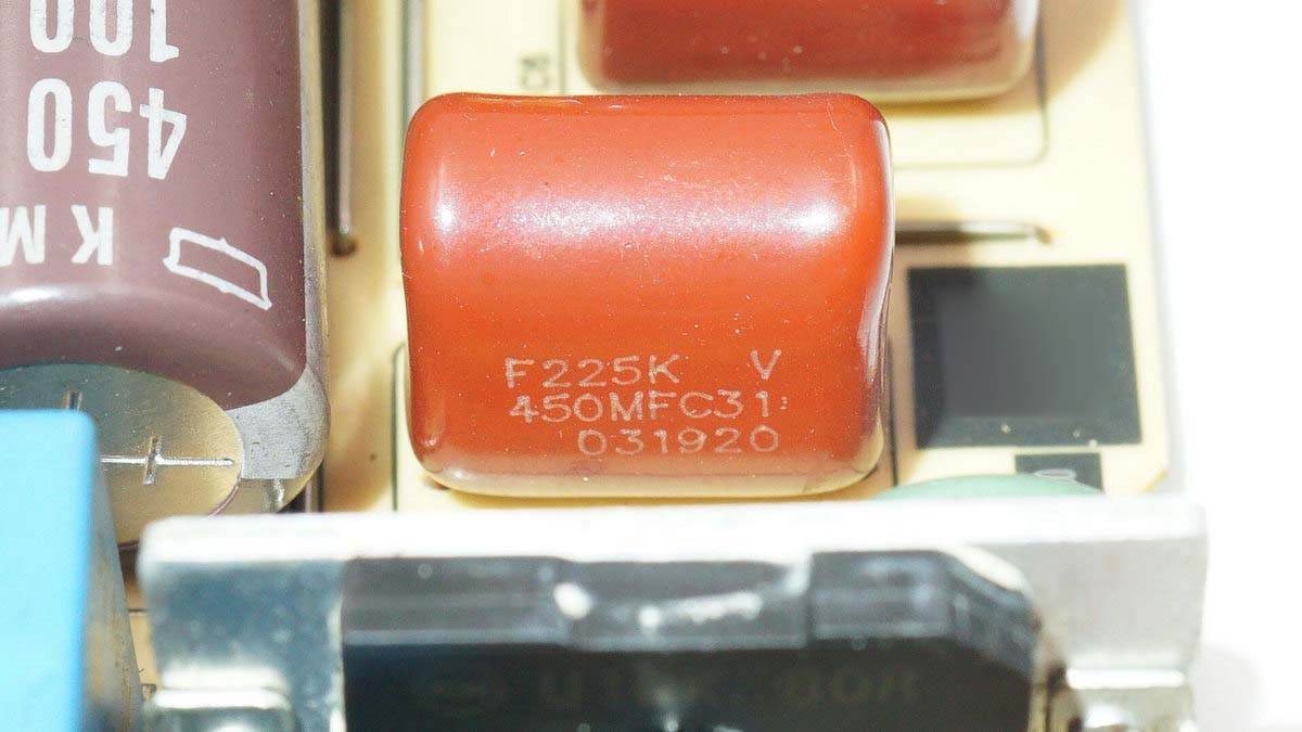

两颗红色薄膜滤波电容。
薄膜电容特写。

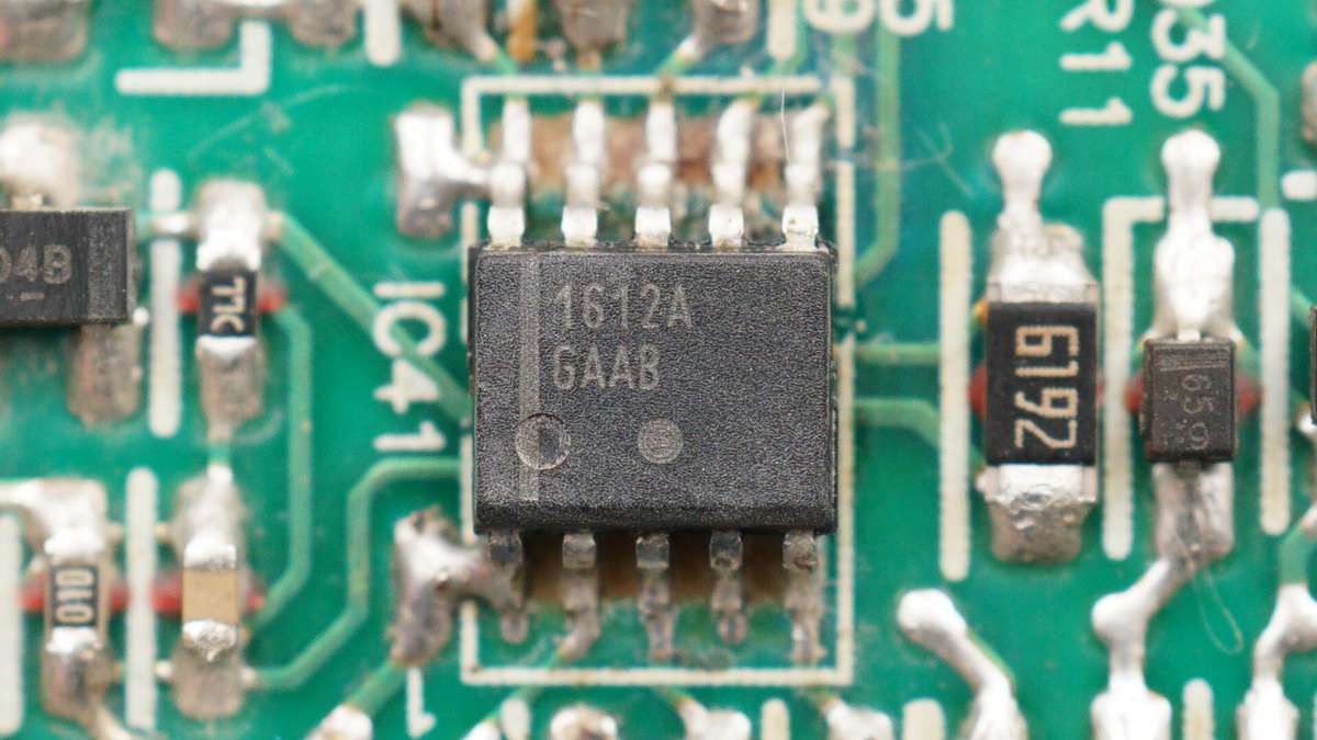

PFC升压控制器,安森美NCP1612A,增强型高效率PFC控制器。

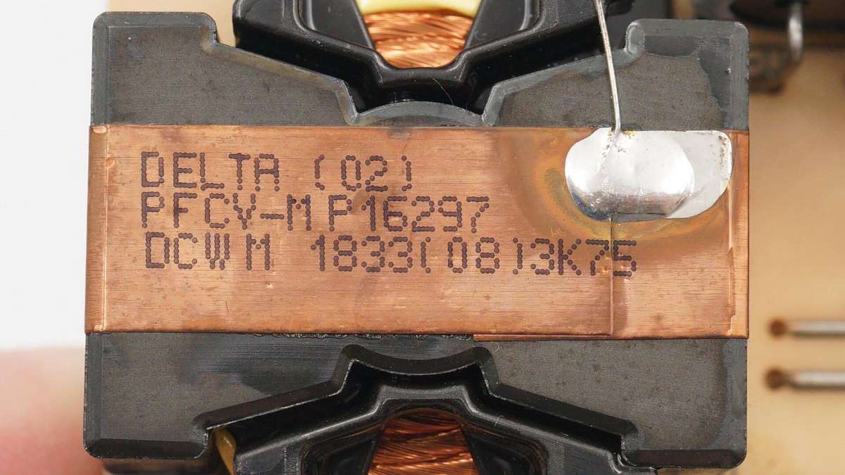

PFC升压电感特写,来自台达,利兹线绕制,磁芯做了接地处理。

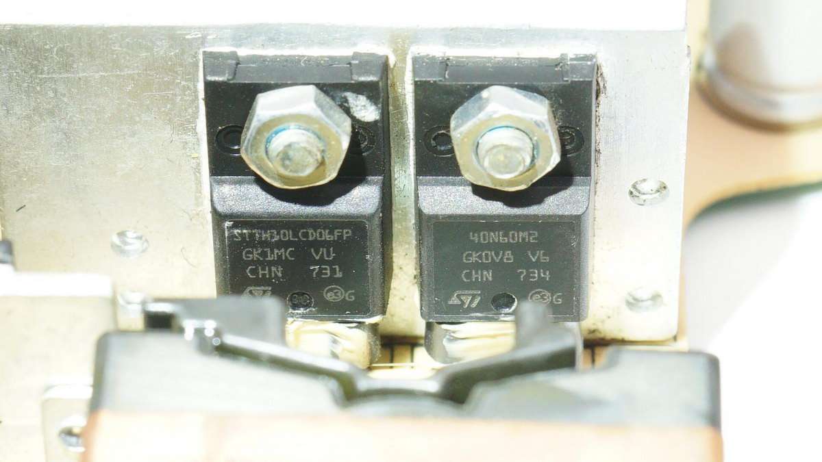

PFC升压整流管(左)和PFC升压开关管(右),均来自意法半导体,且均为TO220FP封装。升压整流管型号STTH10LCD06,超快恢复二极管,10A600V。升压开关管型号STF40N60M2,NMOS,耐压600V,导阻78mΩ。

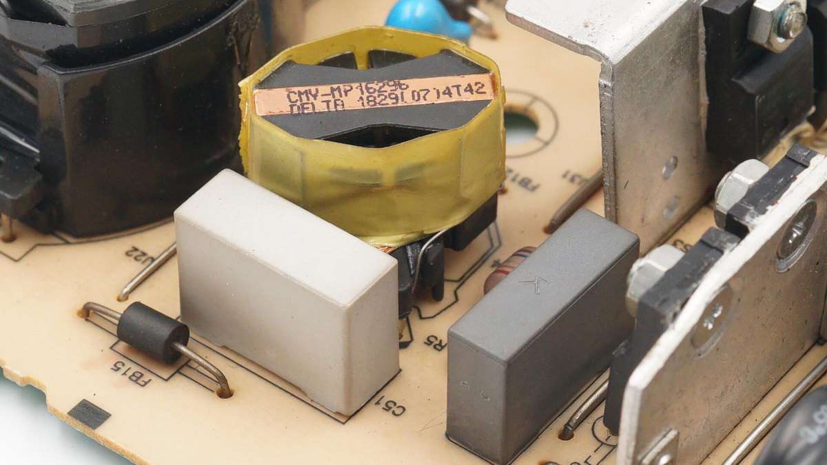

谐振电容和电感,电感包裹绝缘胶带。
谐振电容特写。
谐振电感特写。

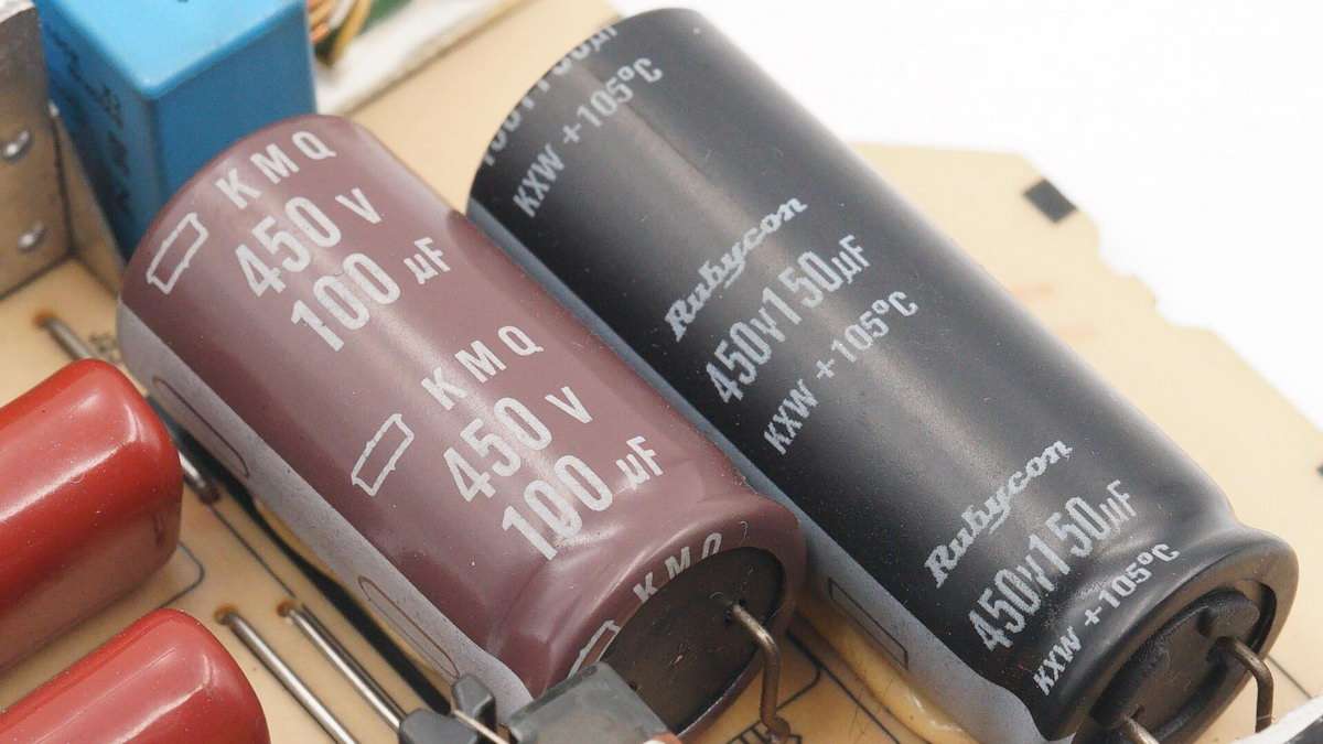

两颗高压滤波电解电容分别是红宝石和黑金刚KMQ系列,规格对应为450V 150μF和450V 100μF。

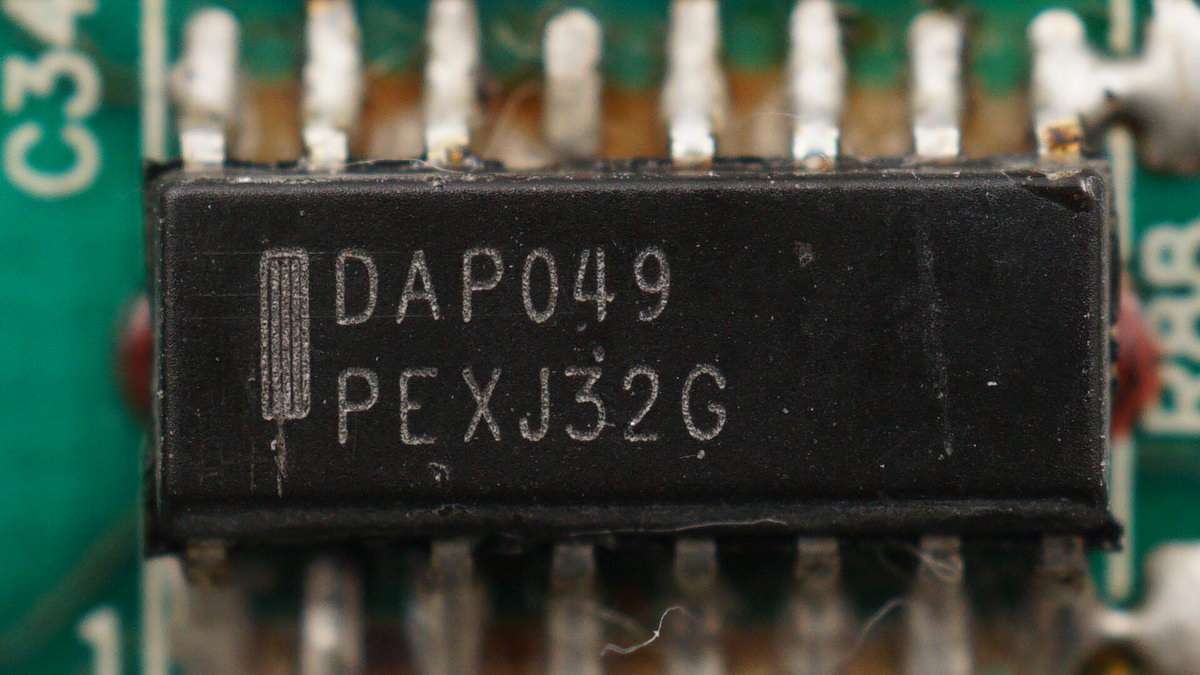

DAP049,台达定制的LLC控制器。

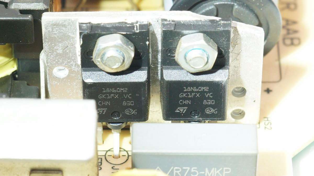

两颗LLC开关管是ST STF18N60M2,耐压600V,导阻255mΩ,TO220FP封装。

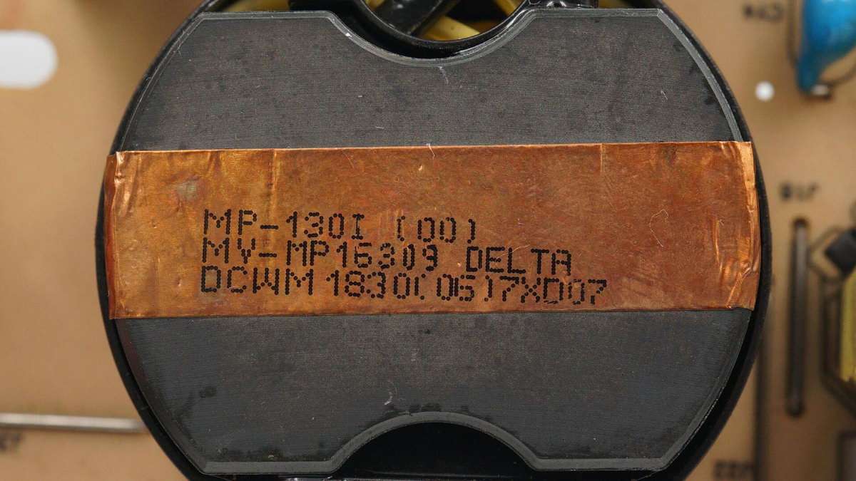

变压器特写。

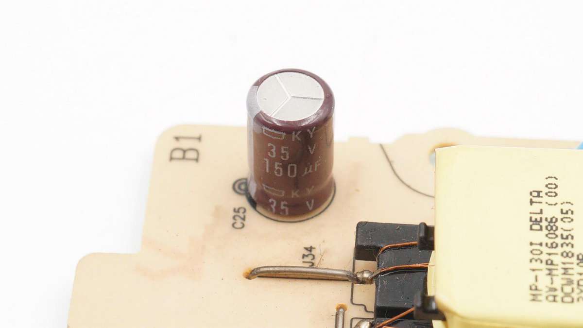

滤波电解电容,规格为35V 150μF。

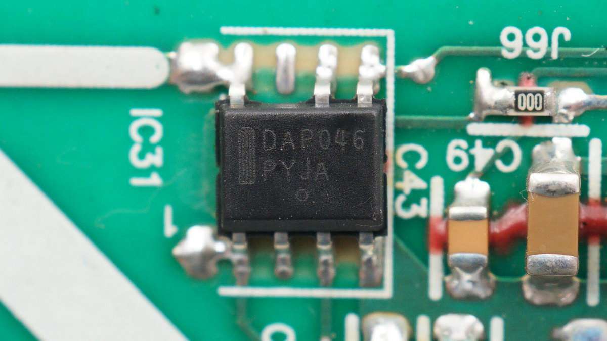

DAP046,台达定制的初级主控芯片,用于辅助电源控制。

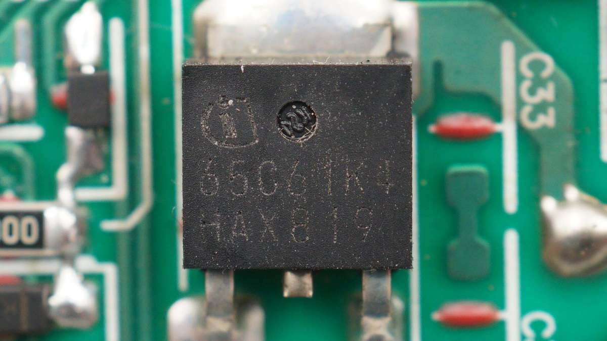

辅助电源开关管,英飞凌 IPD65R1K4C6,CoolMOS C6系列,耐压700V,导阻1.4Ω,TO252封装。

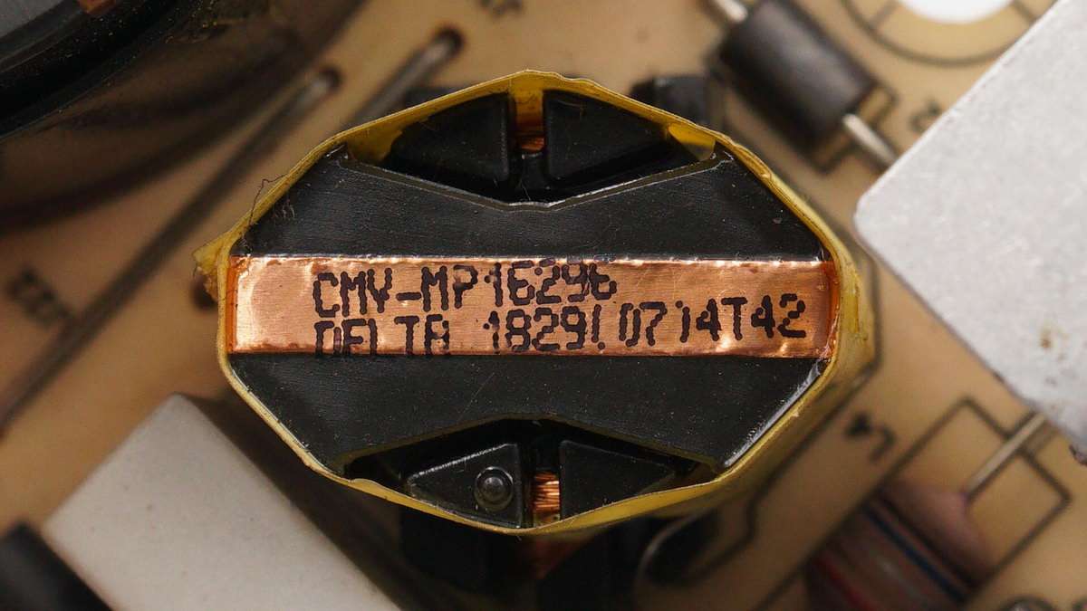

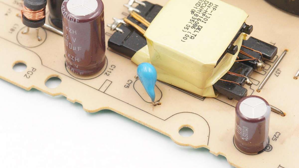

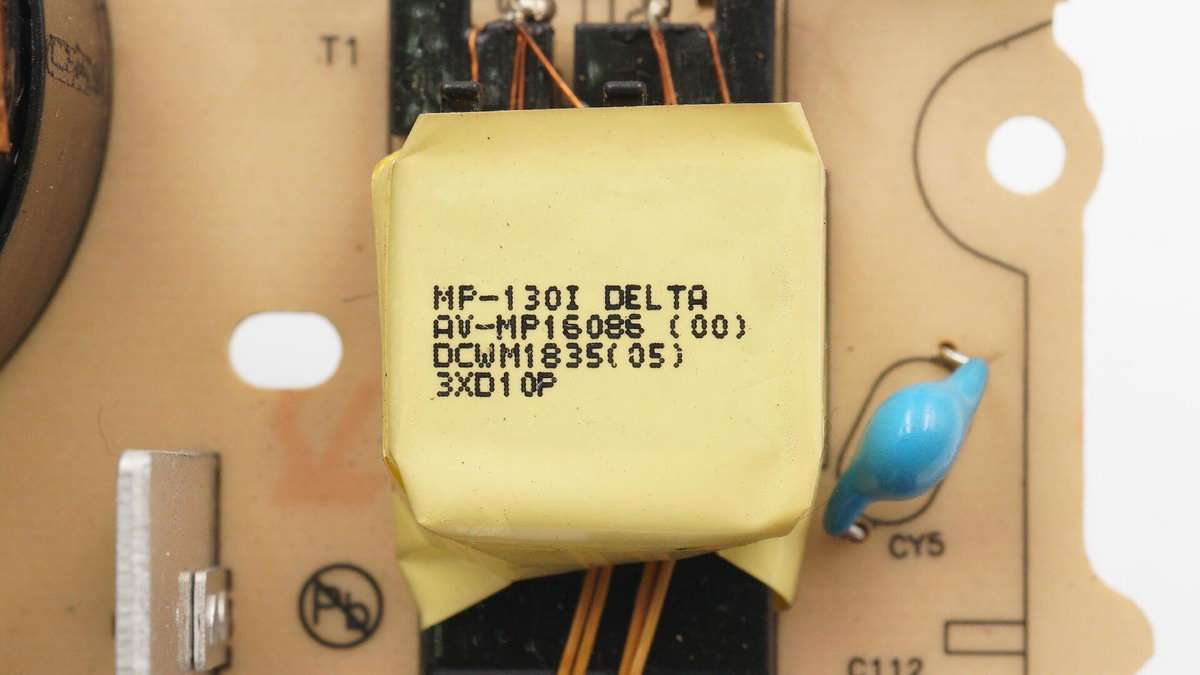

用于待机供电的变压器。
旁边是一颗Y电容。

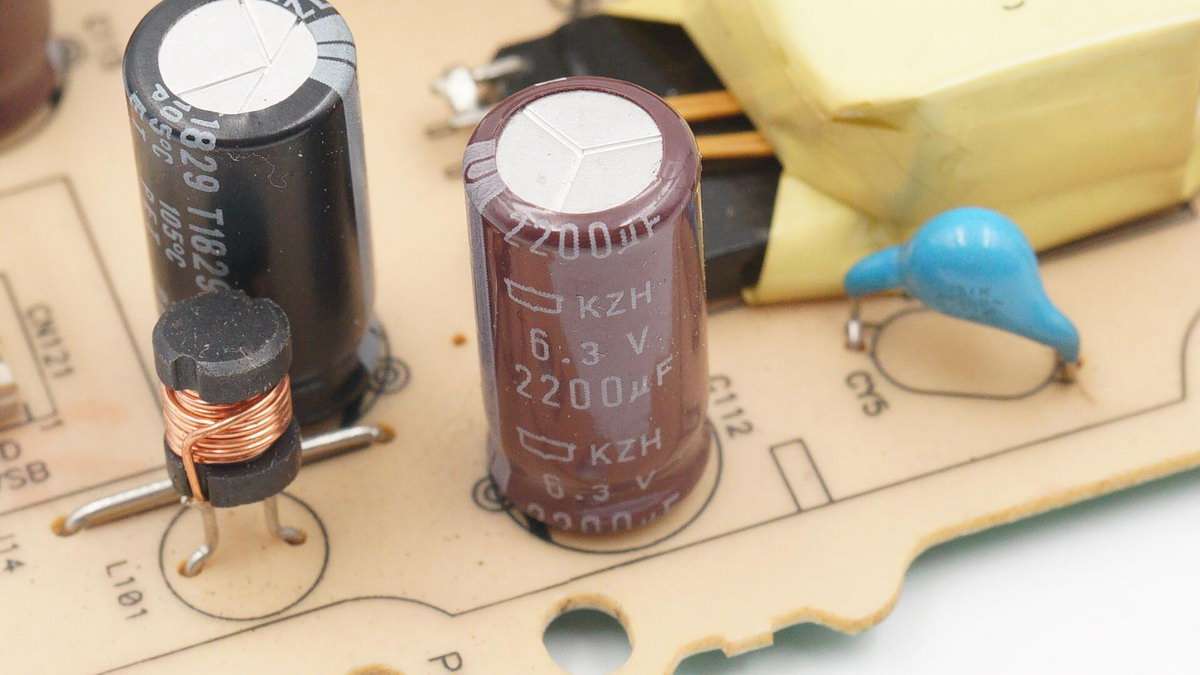

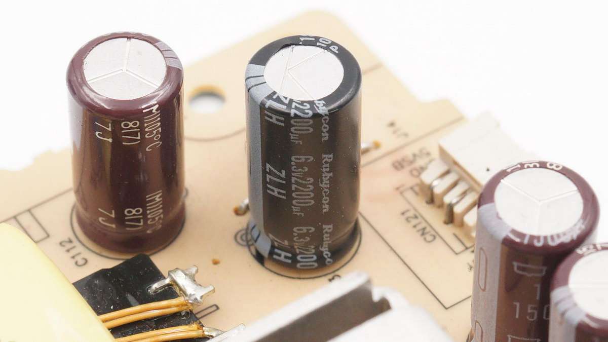

输出滤波电容为黑金刚KZH系列,规格为6.3V 2200μF。
旁边一颗来自红宝石,规格也是6.3V2200μF。

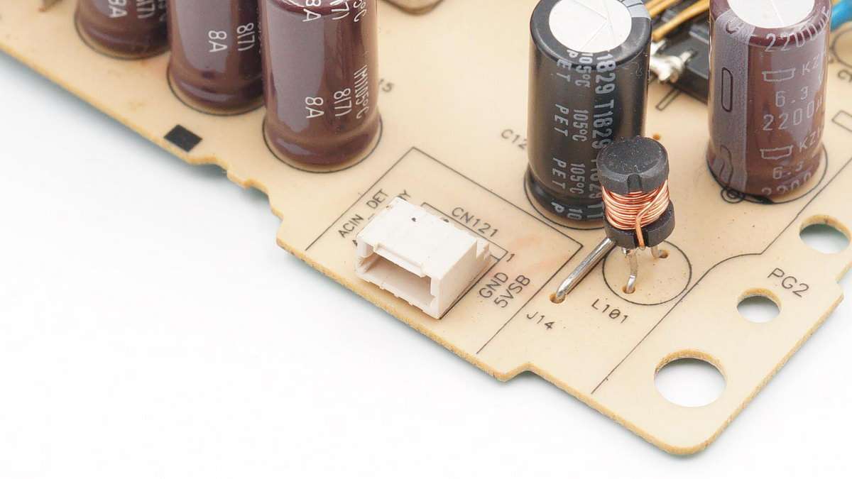

5V输出插槽以及工字电感。

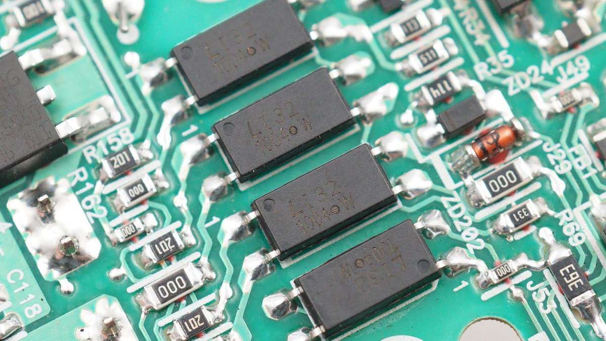

用于待机控制和输出保护的多颗光耦。

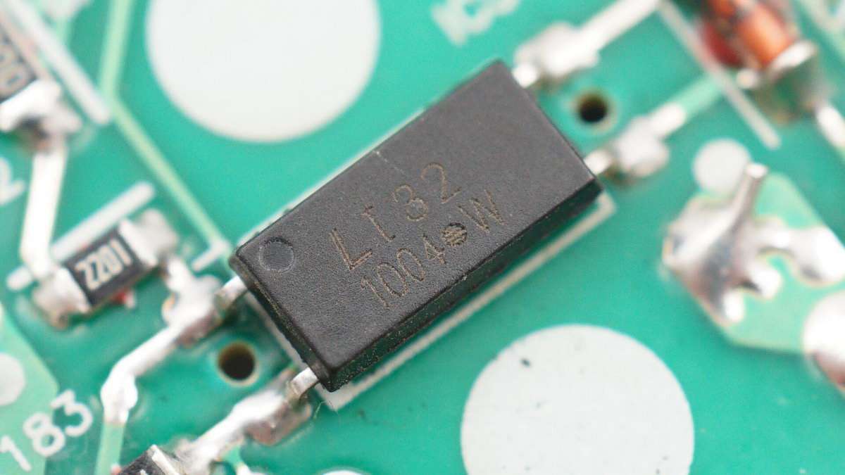

用于反馈输出电压的光耦。

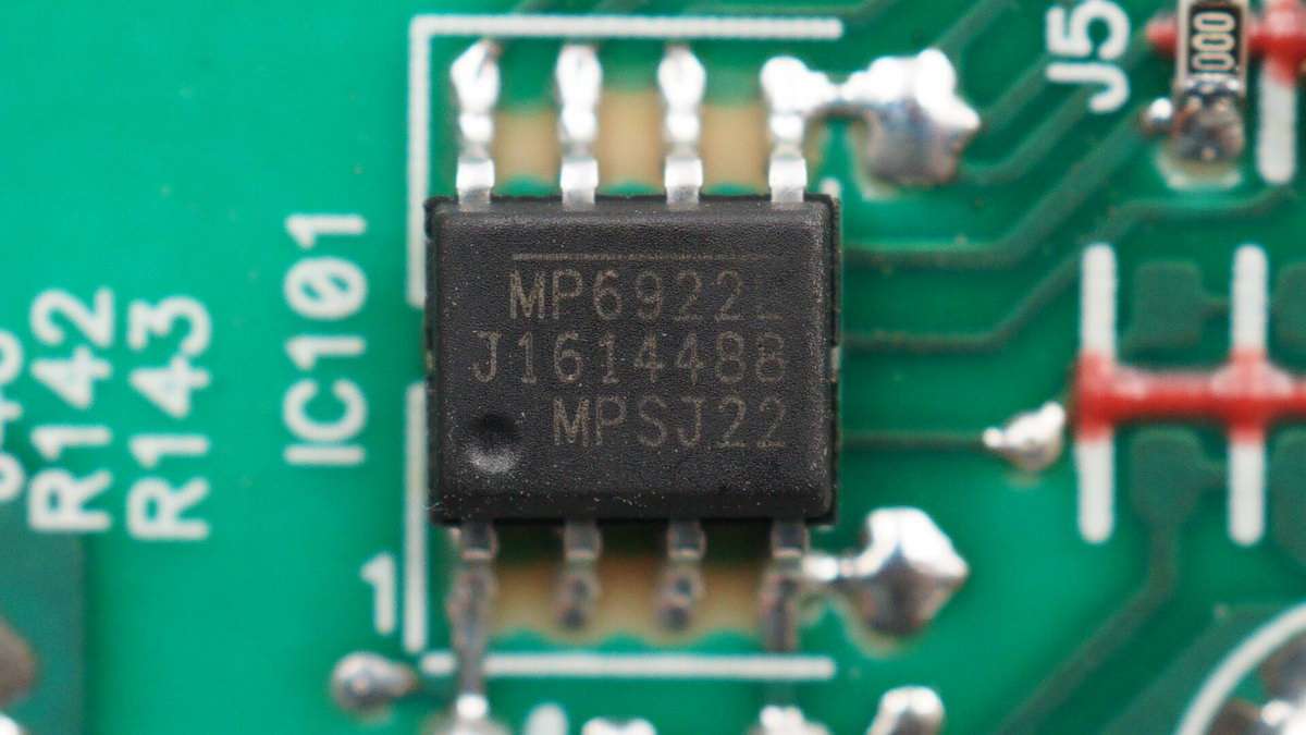

MPS MP6922双快速关断同步整流控制器,用于LLC输出同步整流,支持逻辑电压同步整流管。

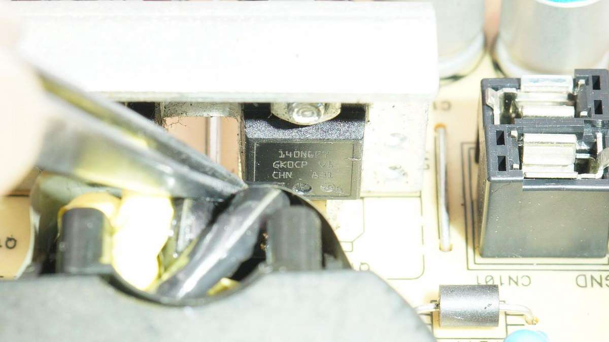

两颗同步整流管为ST STF140N6F7,NMOS,耐压60V,导阻3.1mΩ,TO220FP封装。

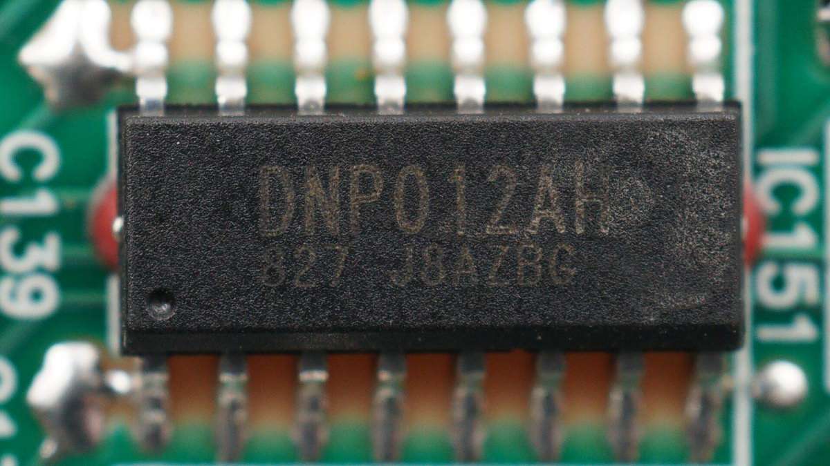

DNP012AH,台达定制型号,用于输出保护功能。

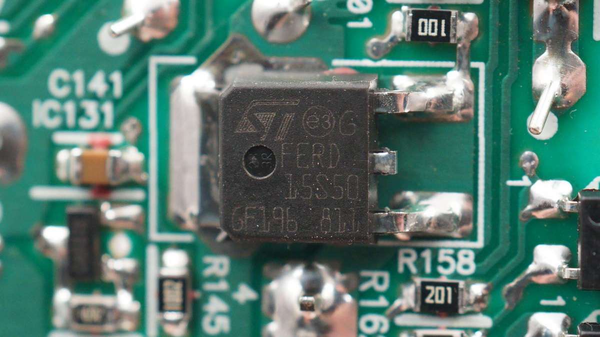

ST Fred15S50场效应二极管,耐压50V,额定电流15A,内置ST的专有技术,标称正向压降为0.31V。

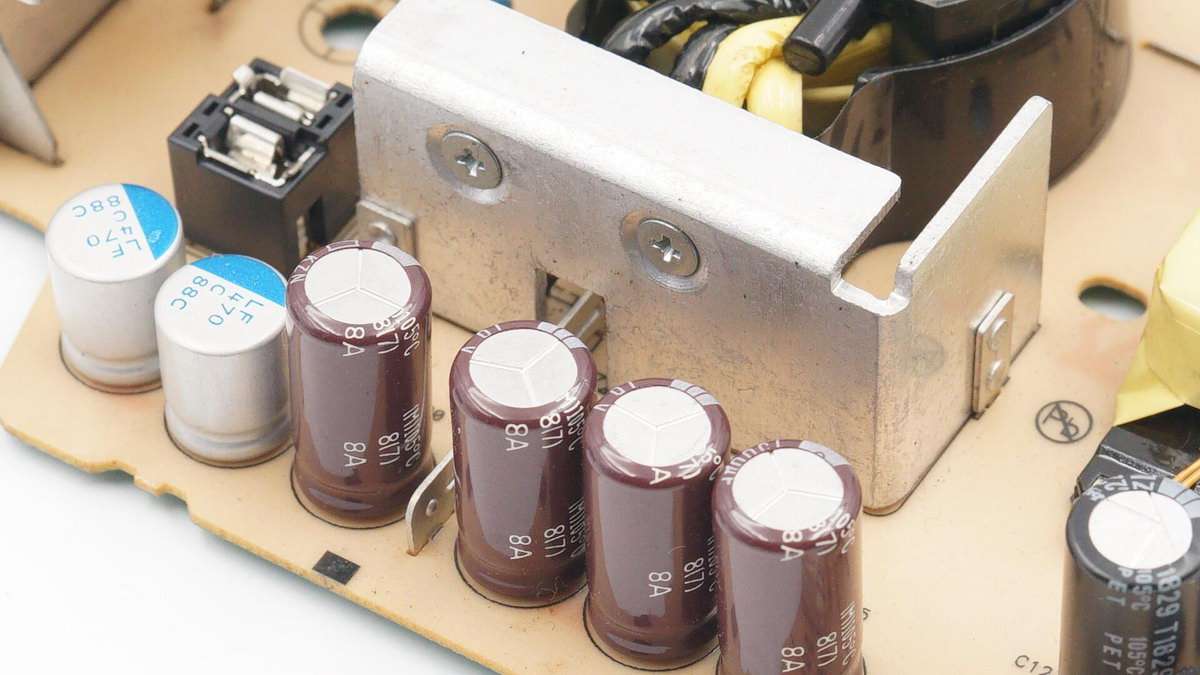

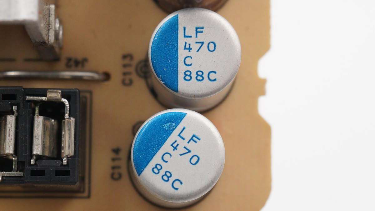

散热片旁是两颗固态电容以及四颗电解电容,用于输出滤波。
两颗滤波固态电容特写。

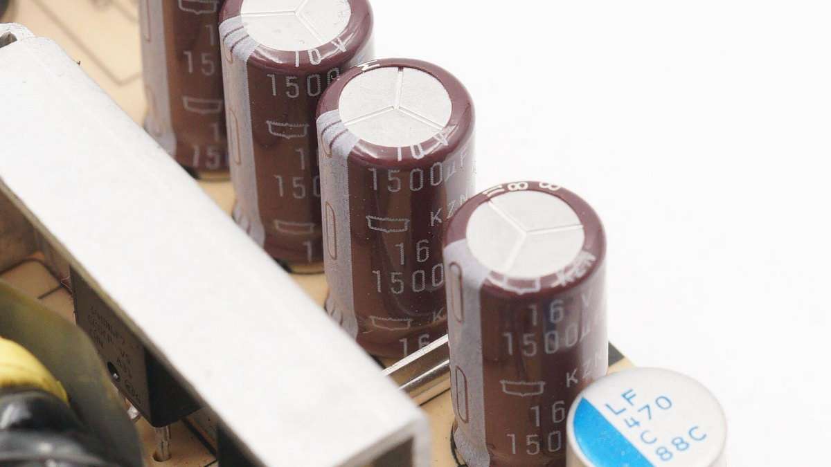

四颗电解电容规格均为16V 1500μF。

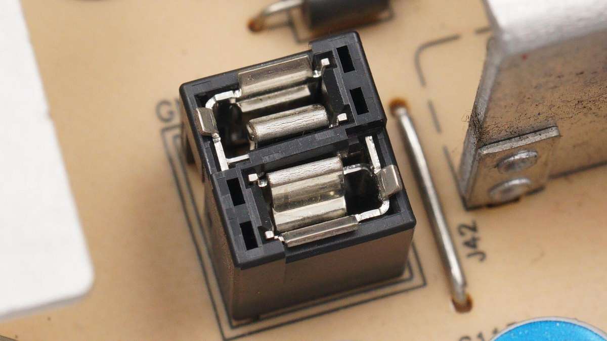

为主机供电的插槽特写。
