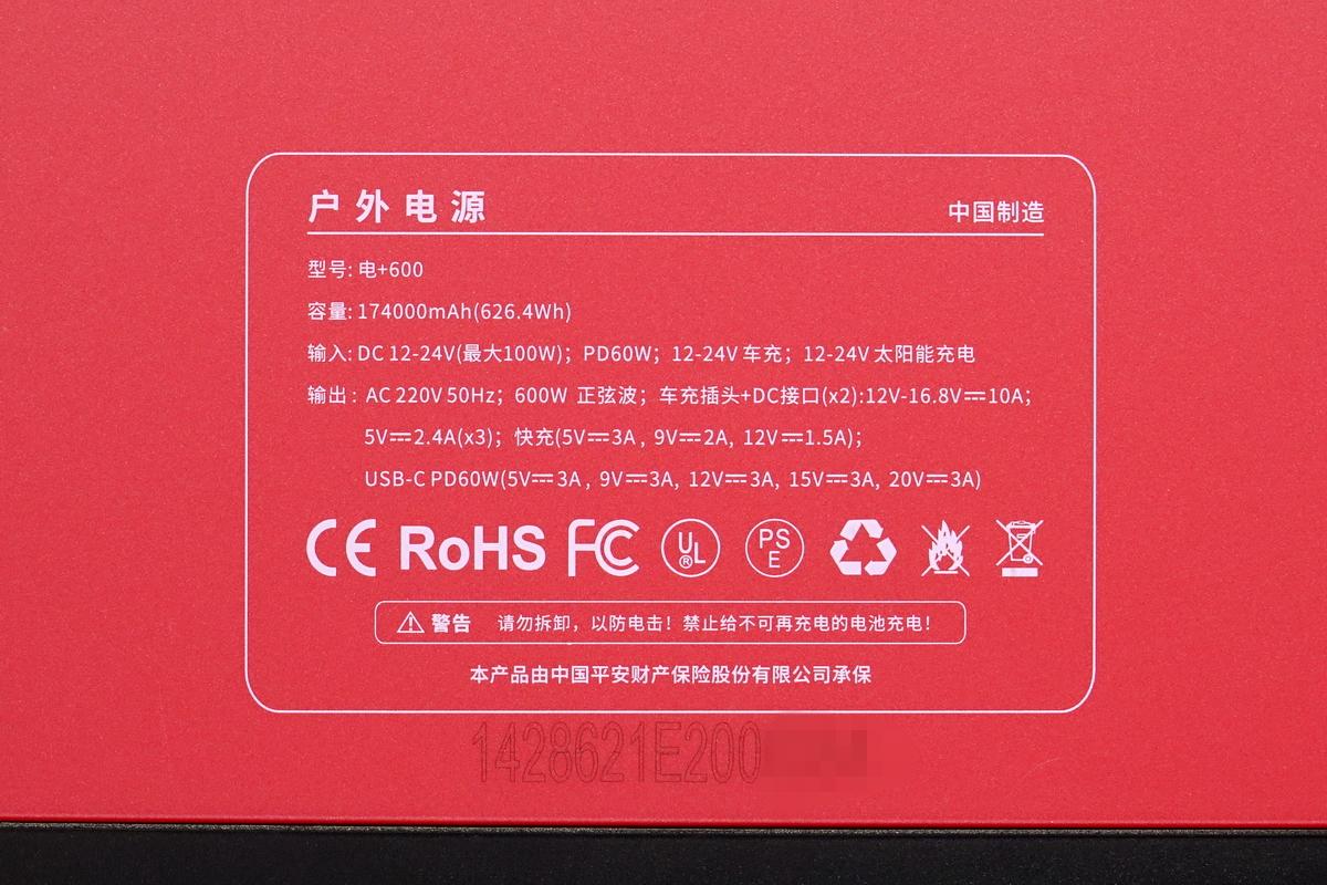

背面印有这款户外电源的参数和认证信息
型号:电+600
电池容量:174000mAh(626.4Wh)
尺寸:259*171*101mm
DC充电输入功率:12-24V最大100W(标配90W充电器)
太阳能充电输入:12-24V
AC输出:600W正弦波;220V50Hz
USB1输出(x3):5V2.4A
USB2快速充电:5V3A、9V2A、12V1.5A
USB-C输出(x1):5V3A、9V3A、12V3A、15V3A、20V3A
车充充电输入:12-24V
车充插头+DC插口(x2)输出:12V-16.8V10A
电池类型:高倍率汽车级动力电芯
电池型号:18650
充电温度:0-55℃
放电温度:20-55℃
货架存放时间:1年(30%状态即可)
使用寿命:1000次循环(80%)

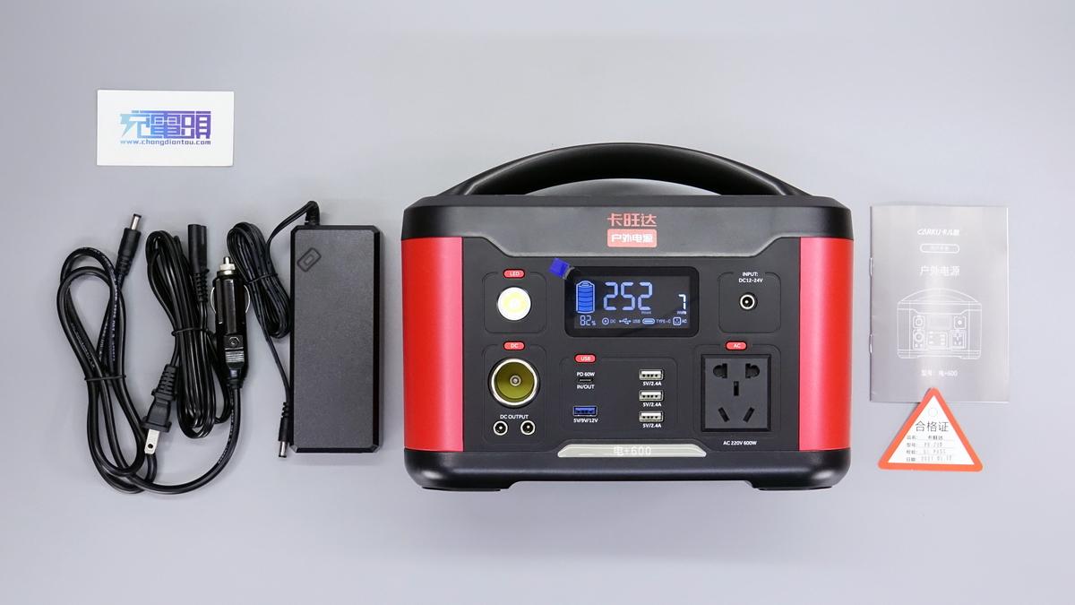

包装内含户外电源、适配器、车充线、使用说明书和合格证。这款户外电源配有DC输入输出口、LED灯、显示屏、点烟器口、3A1C四个USB口、3+2 AC插口。

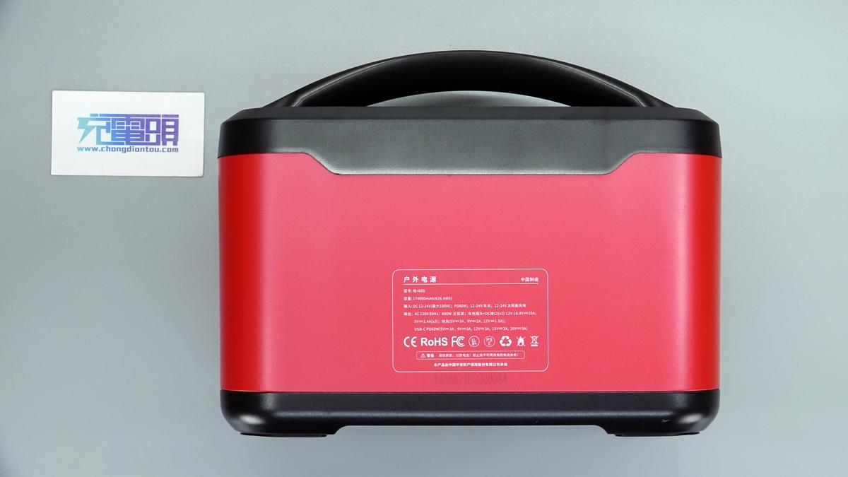

这款户外电源采用红黑配色,强烈的色差让其显得格外显眼。电源采用PC材质外壳,边角圆润,顶部设有一体提手,方便用户搬运。
产品参数特写,不再赘述。

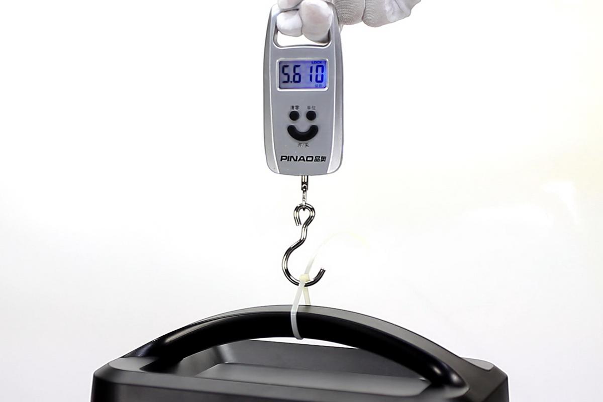

测得这款户外电源重量约为5.61kg。

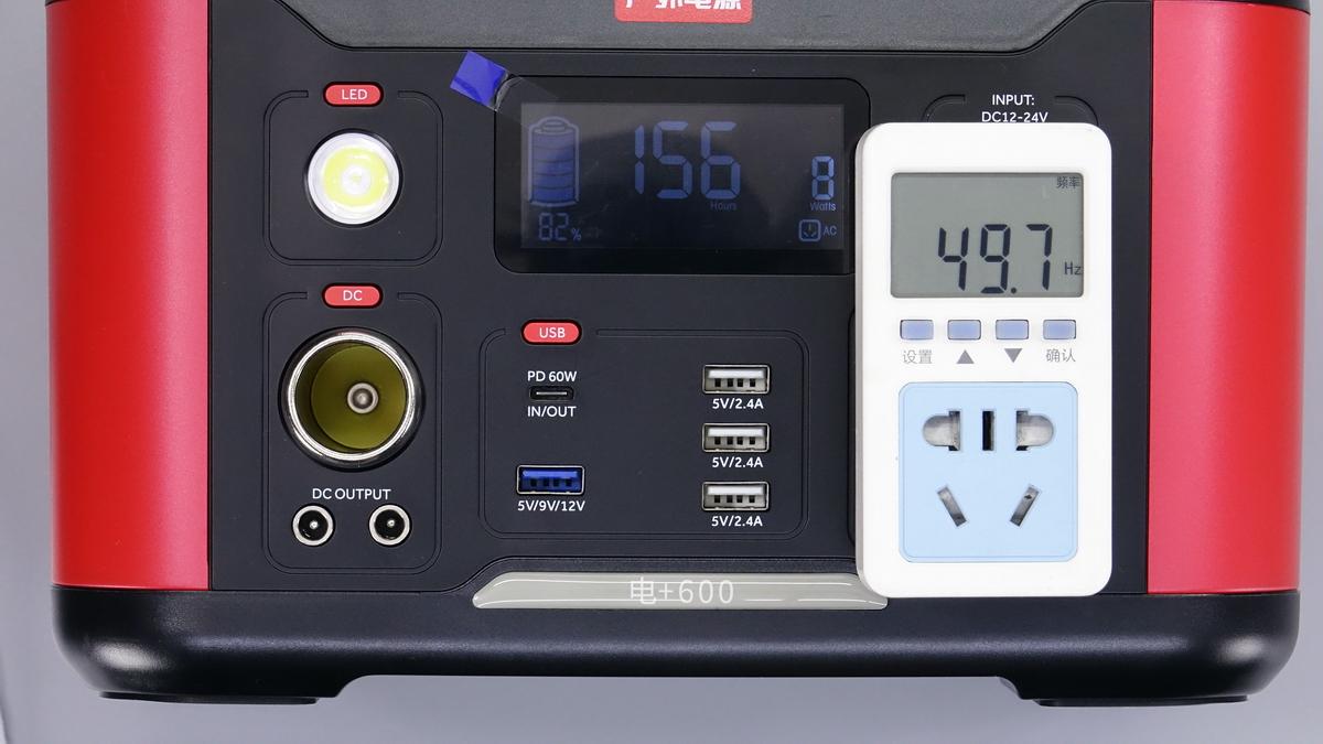

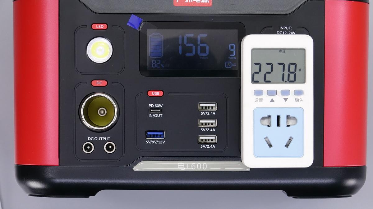

实测AC插口电压227.8V。
频率为49.7Hz,和220V50Hz标称相符。

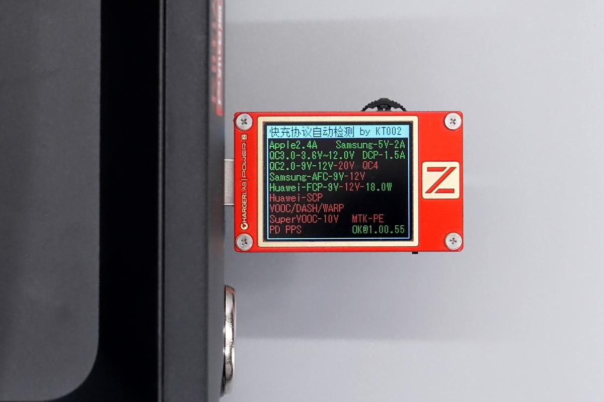

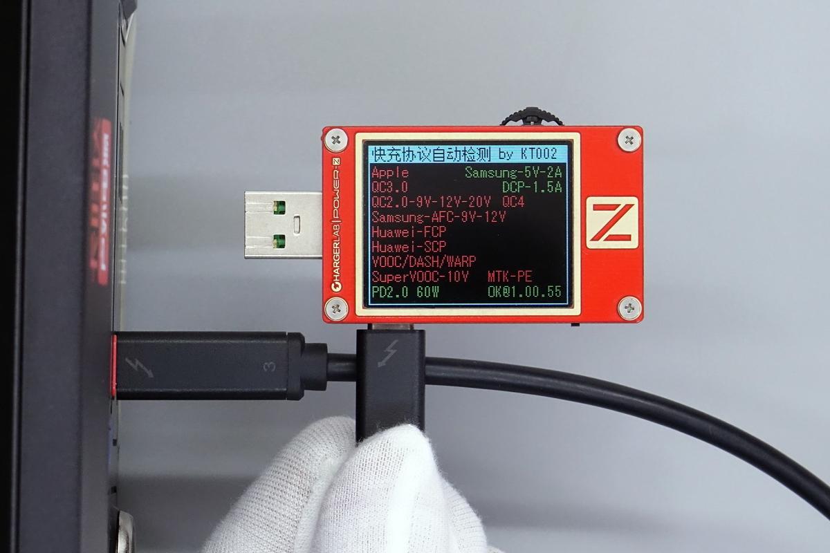

使用ChargerLAB POWER-Z KT002测得三个USB-A标充口都只支持Apple 2.4A协议。

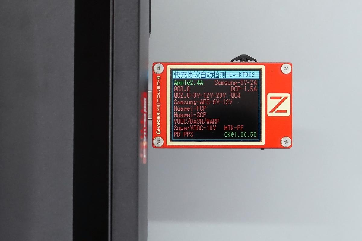

另外使用KT002测得USB-A快充口支持Apple 2.4A、Samsung 5V2A、DCP协议,以及QC2.0/3.0、AFC、FCP快充协议。

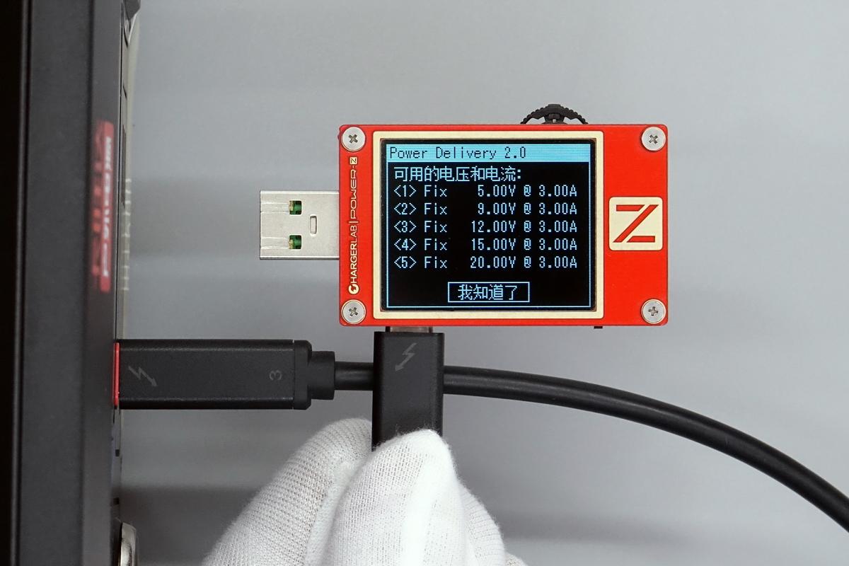

测得USB-C口支持PD2.0快充协议。
此外C口还具备5V3A、9V3A、12V3A、15V3A、20V3A五组固定电压档位。

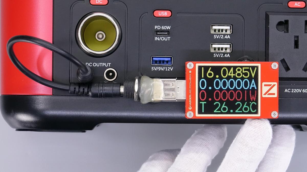

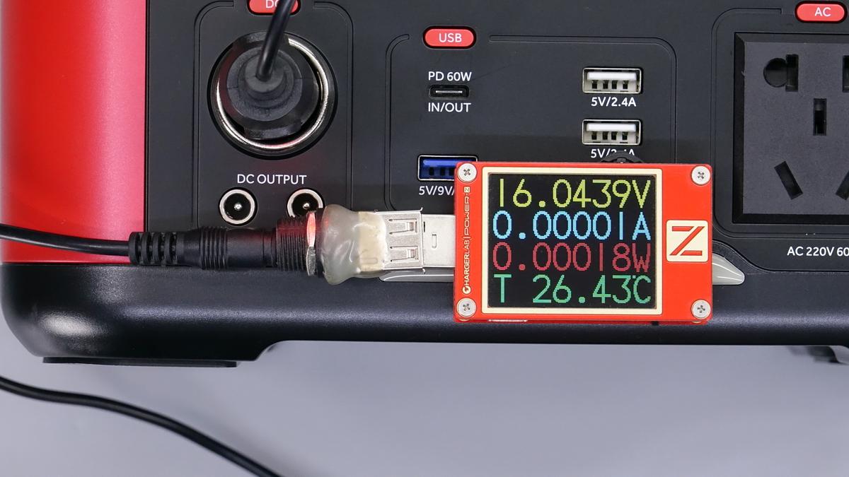

测得点烟器口空载电压为16V。
DC输出口空载电压也是16V。

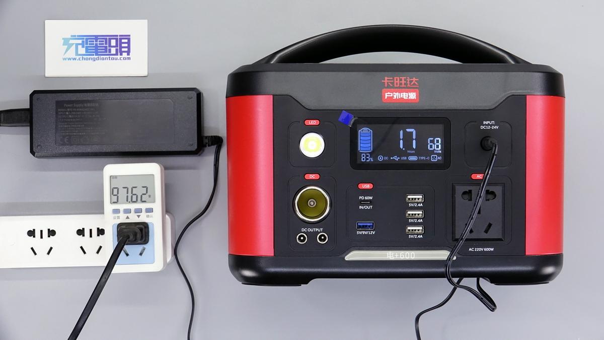

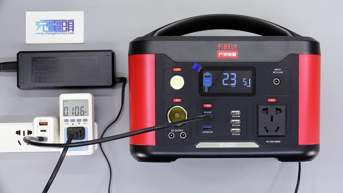

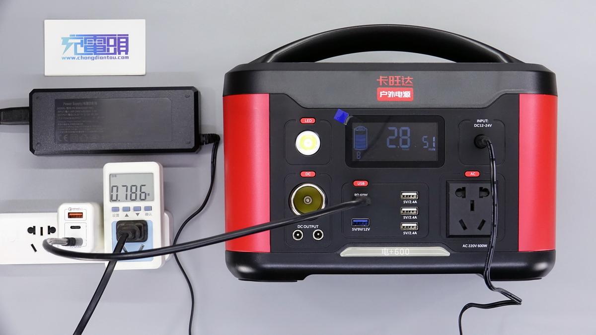

使用附带的90W适配器给户外电源充电,测得输入功率为97.62W,从零开始充电全程需求6个多小时。屏幕上实时显示电量、时间、各功能开启情况等。
也可使用USB-C口进行约60W PD快充充电,从零开始充电全程需求9个多小时,相对要慢一点。
这款户外电源支持车载充电、市电充电和太阳能充电,可选方式丰富。但也得强调,其不支持DC和PD同时快充,双口都使用的情况下优先进行PD快充,DC输入功率几乎为0。

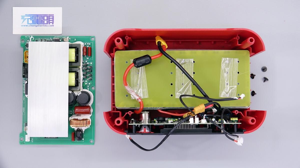

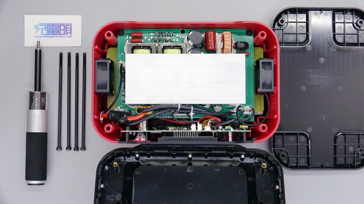

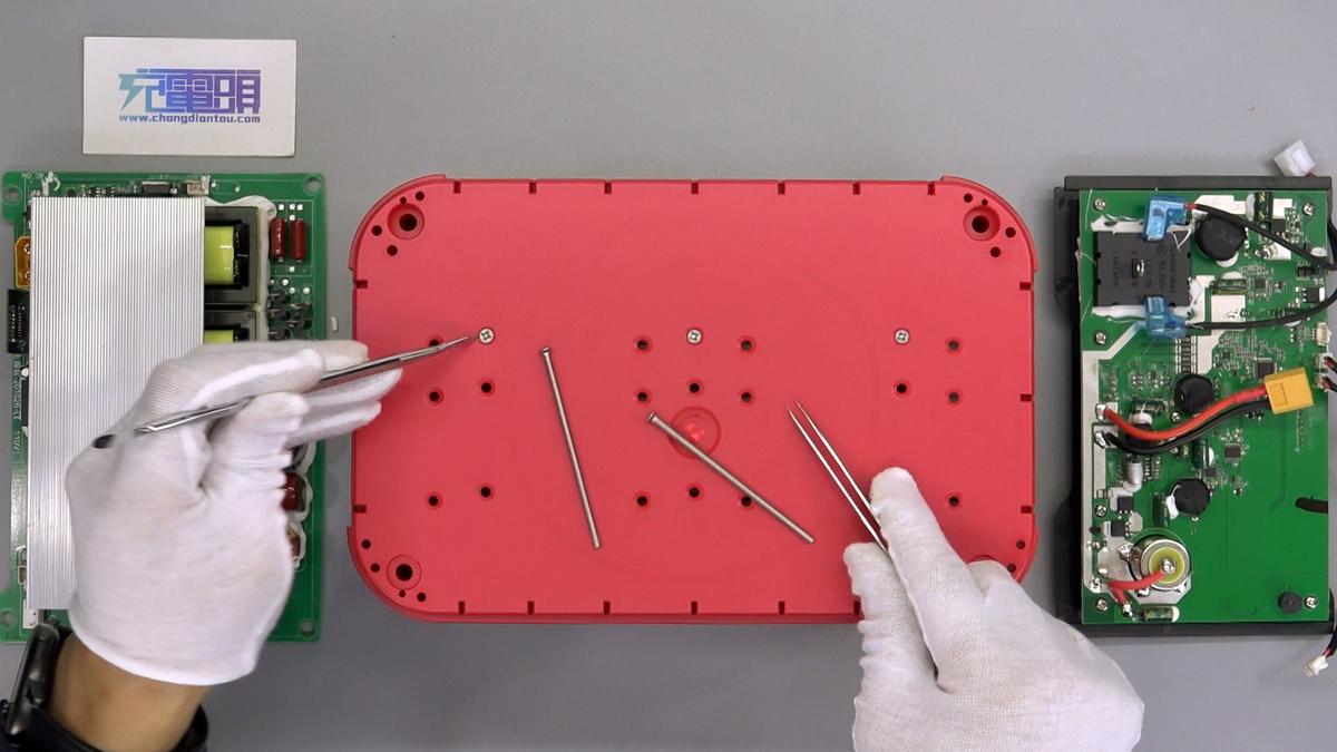

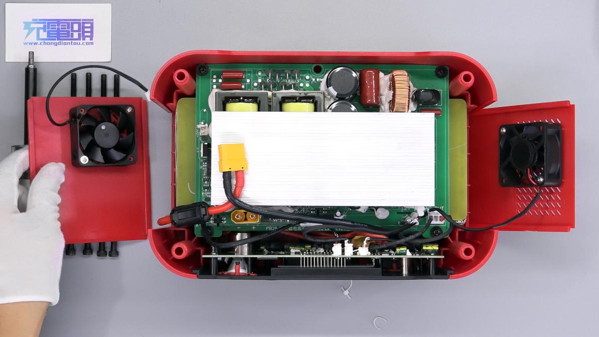

户外电源底部四端贴有防滑垫,撕掉可以看到有隐藏螺丝。
螺丝钉很长,拆掉便可将上下黑色外壳拆下。
红色外壳两侧固定有散热风扇。

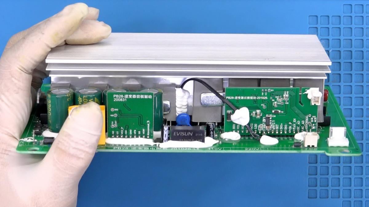

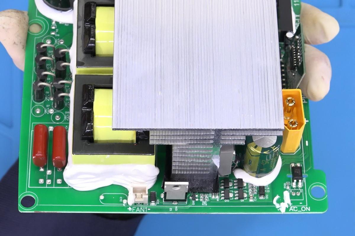

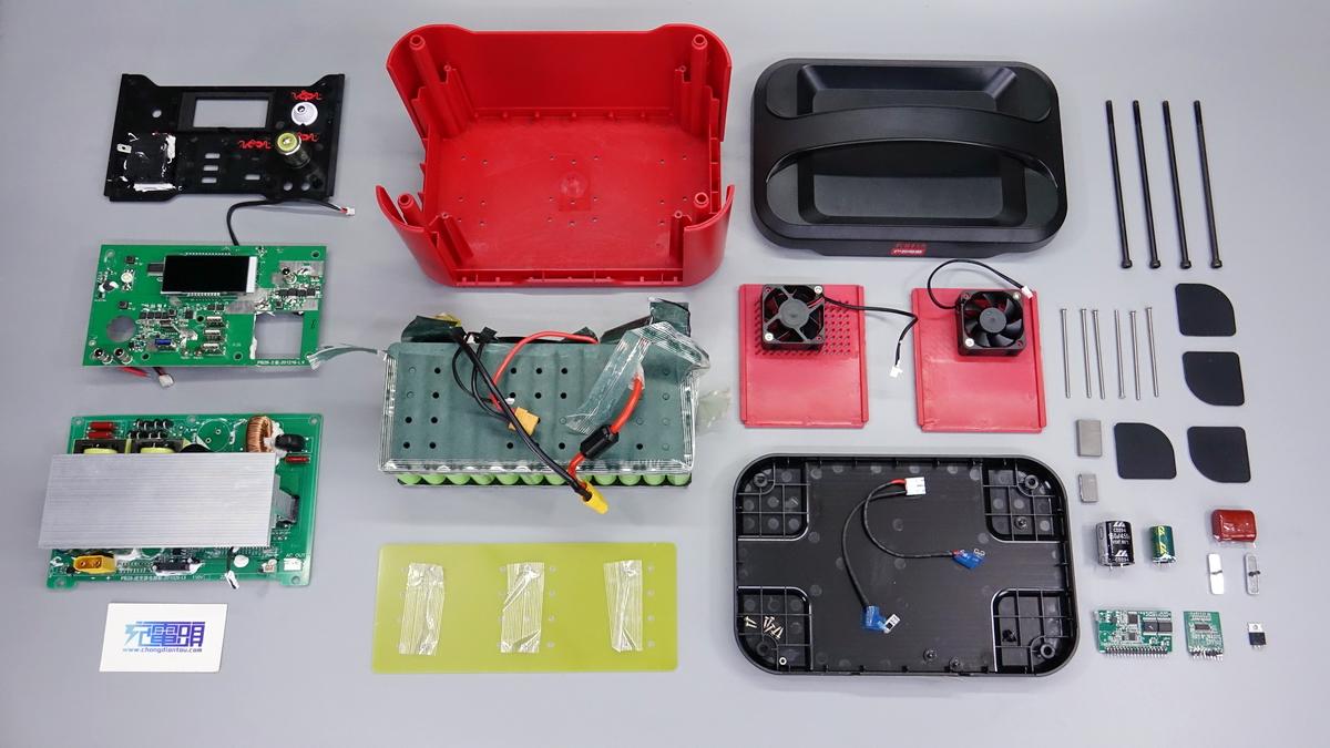

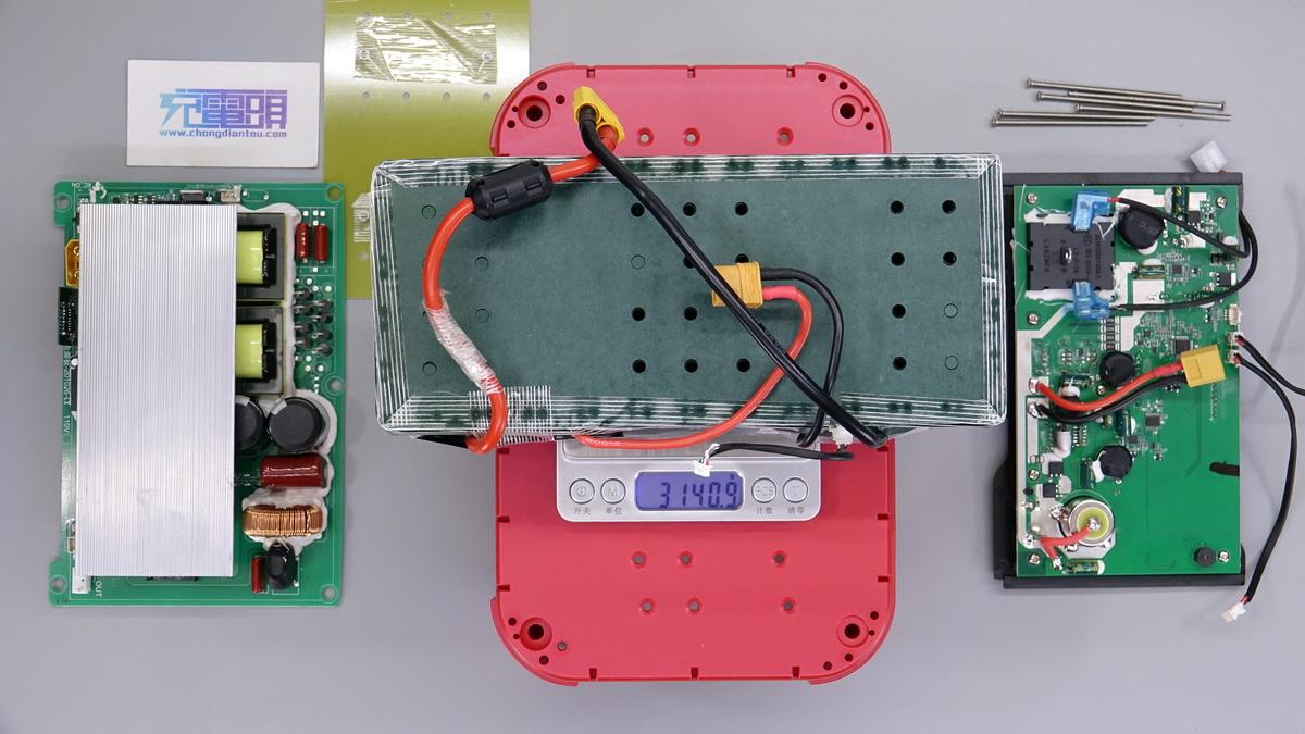

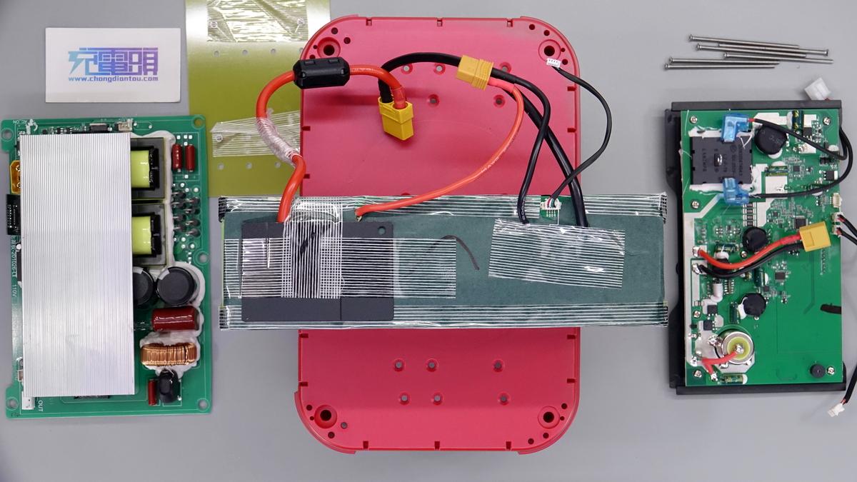

布局上,最上端是逆变升压模块,下方是电池组,前端固定有功能模块电路板,三者间通过导线插拔式连接。
电池组也是使用螺丝钉固定。
逆变升压模块,电池组,功能模块,三大模块全部拆下,电池组重3.14kg。

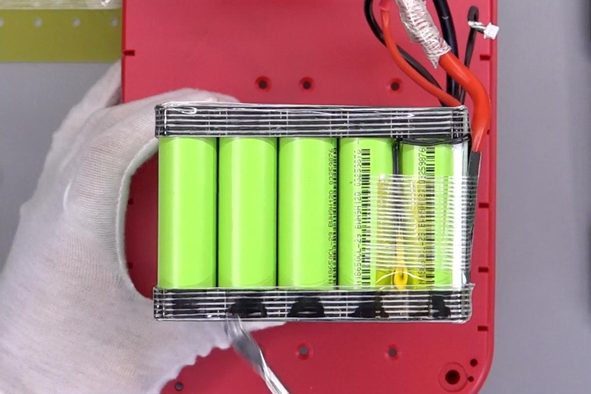

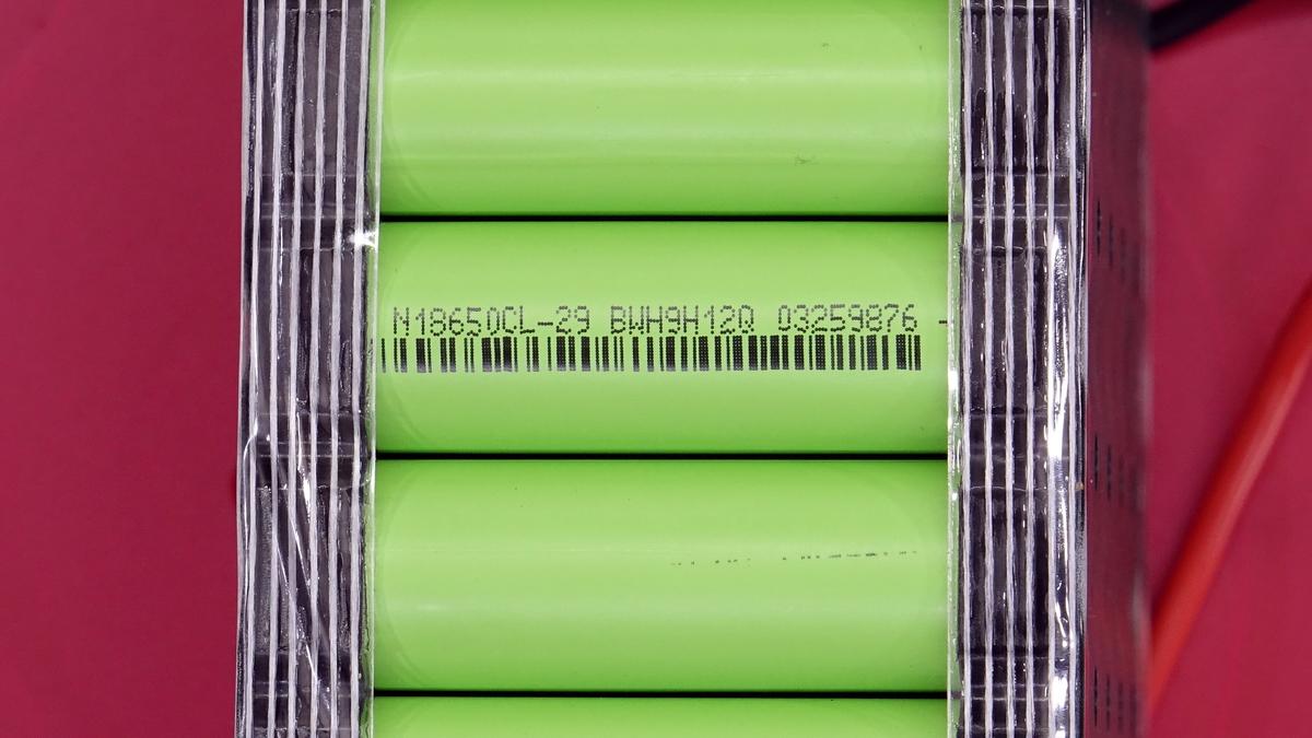

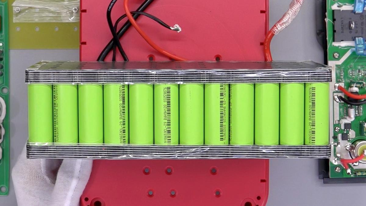

电池组上下均覆盖青稞绝缘纸,框架包裹绝缘胶带,一排电池一共12颗。
一共有5排电池,也就是电池组由60颗18650电池组成。右侧两颗电池间固定有一颗热敏电阻,用于温度监控。
电池特写,是N18650CL-29汽车级动力电芯。

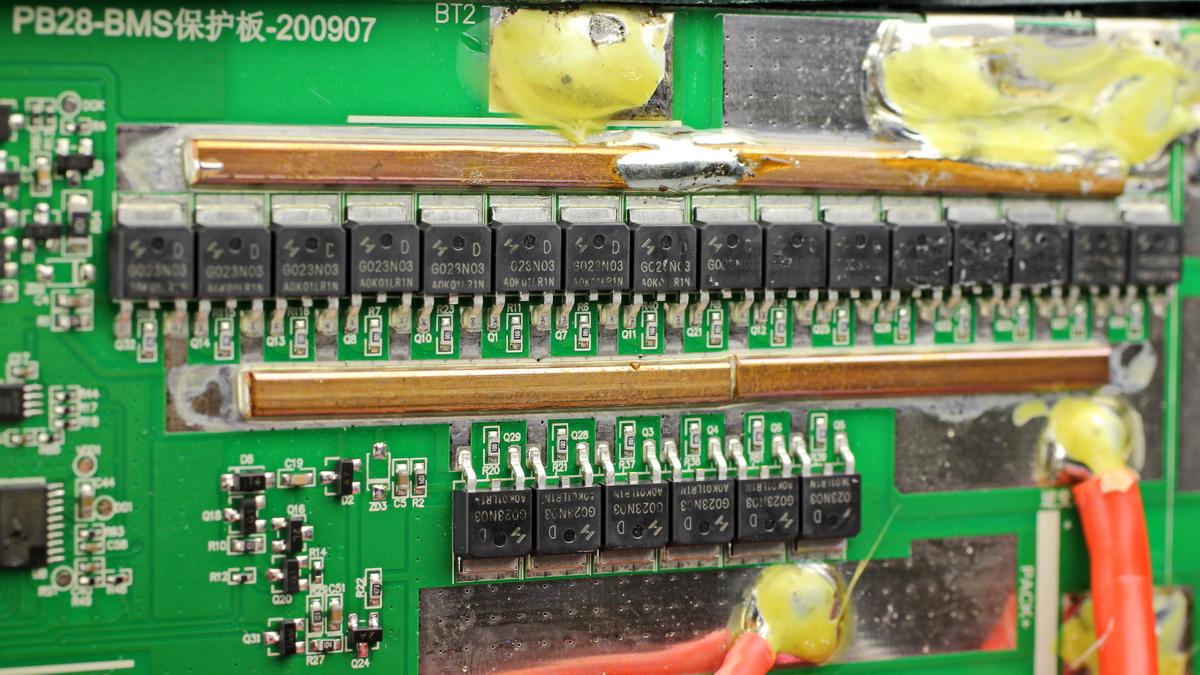

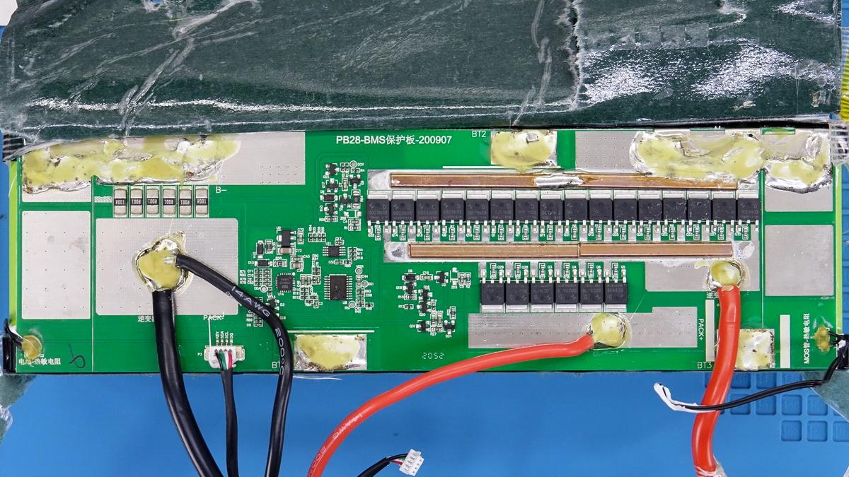

撕掉可以看到下面是电池组保护电路板,板子多处露铜加锡处理,增强散热,MOS管处焊接铜带均流。

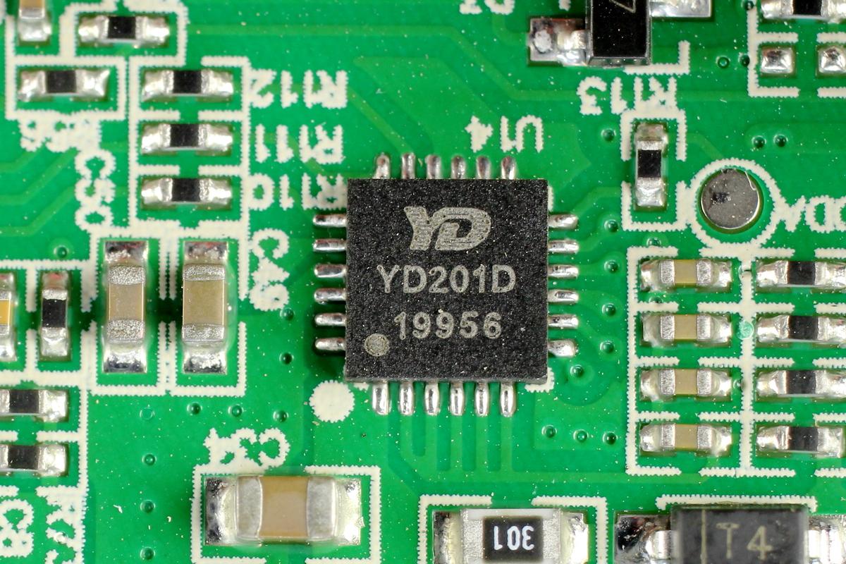

丝印YD201D的芯片。
右侧一颗芯片表面打磨,信息不详。

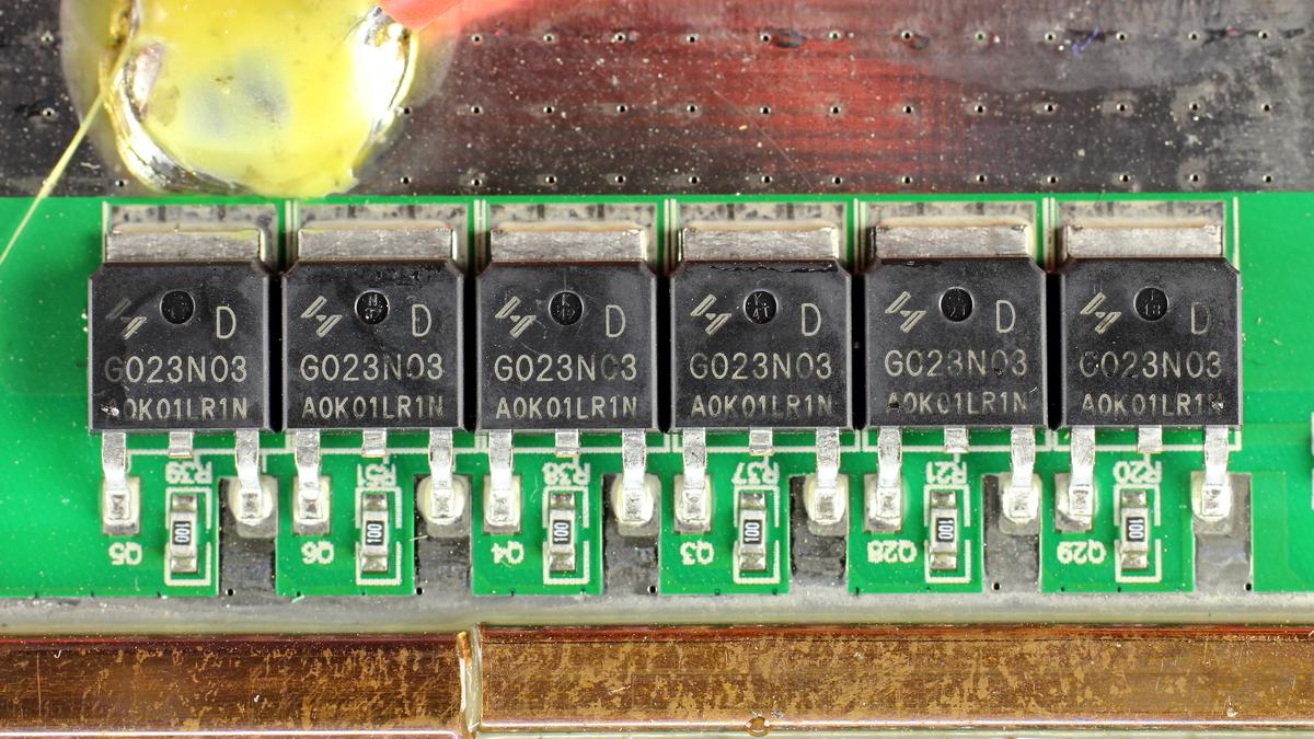

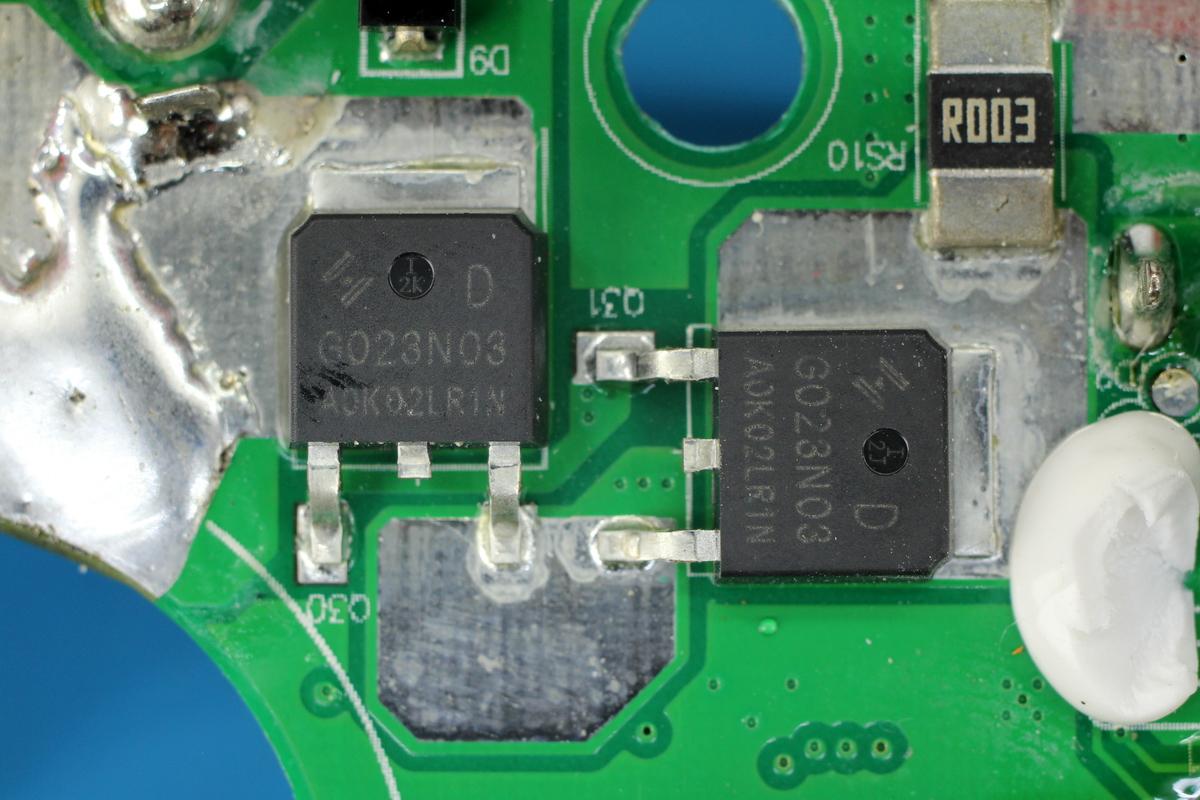

上下两排一共22颗MOS管并联保证大电流输出。
MOS管型号均为HYG023N03LR1D,来自华羿微,NMOS,30V/110A,TO-252-2L封装。

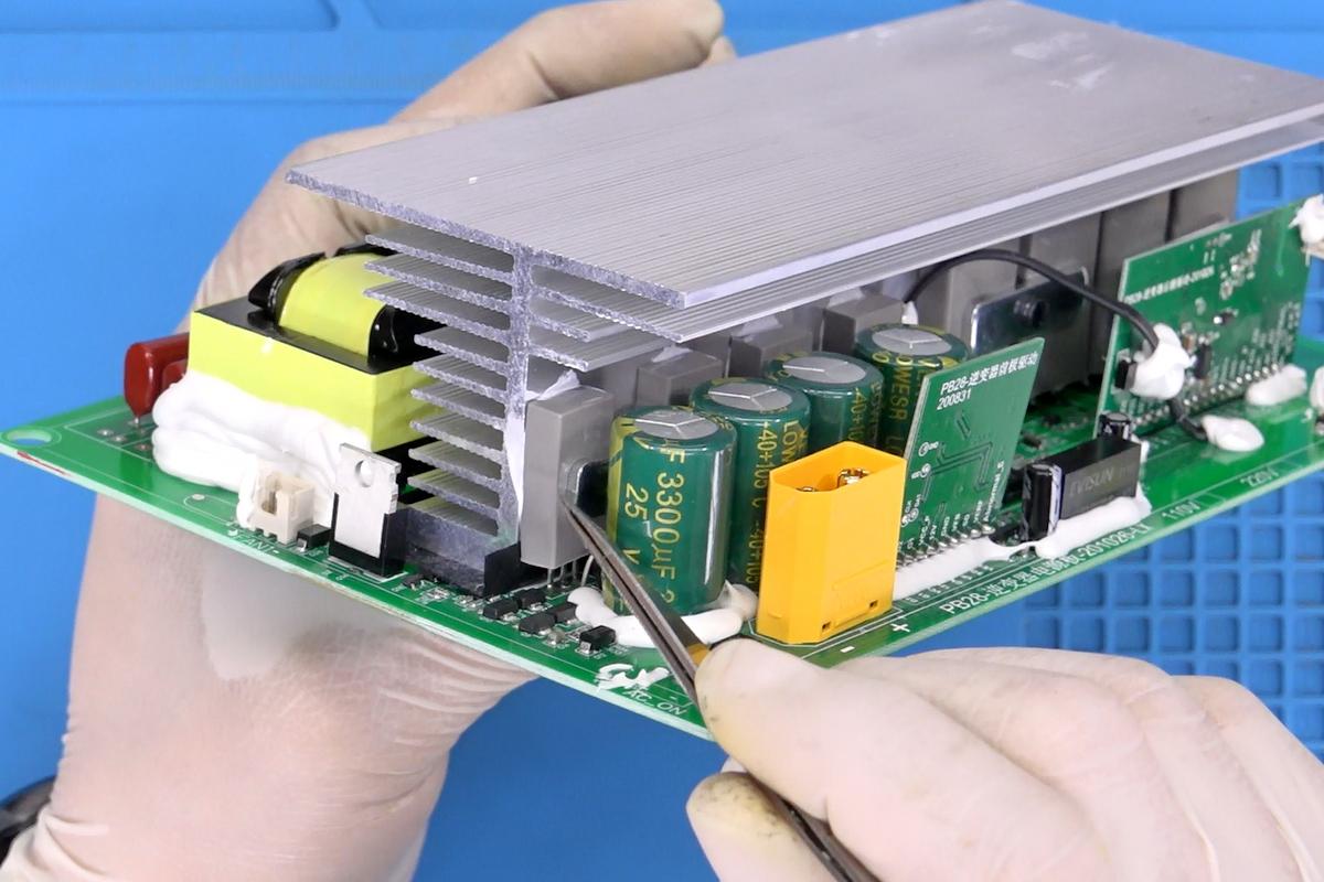

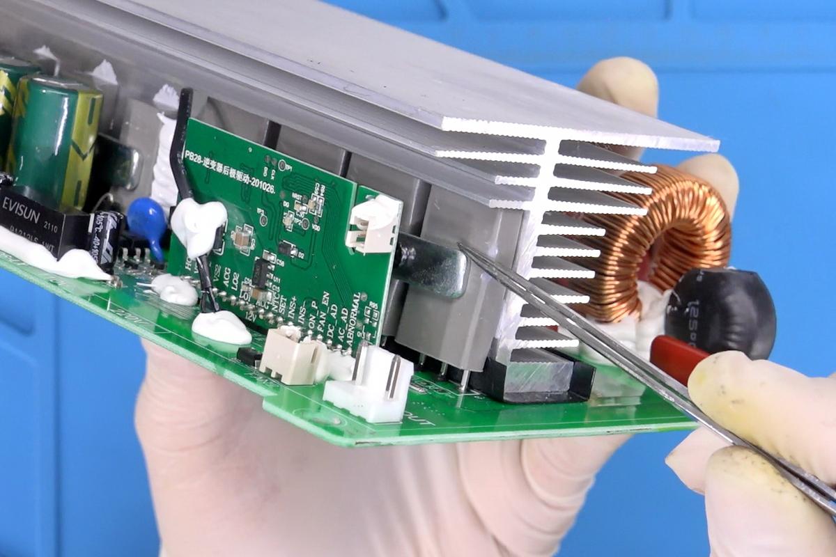

逆变升压PCB板中间固定有大型散热片。
板子一侧设有电容、两块PCB小板等。
MOS管外套胶套并使用小金属片夹紧固定在大型散热片上,之间还有导热胶帮助导热。
另一端的MOS管也是一样的绝缘散热设计。

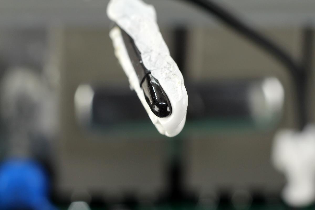

中间有一颗热敏电阻,打胶固定。

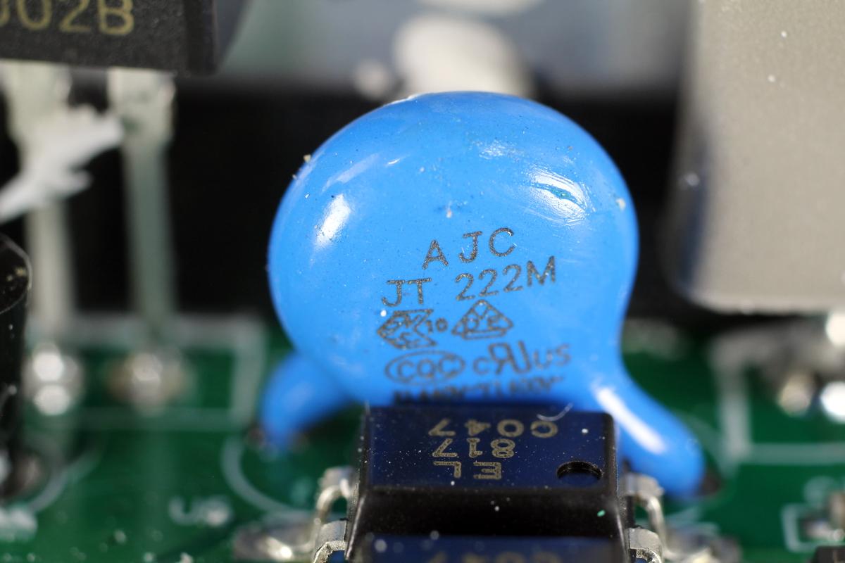

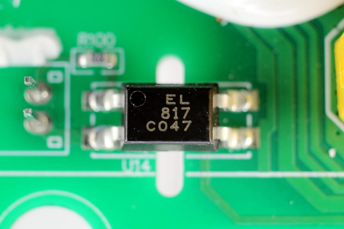

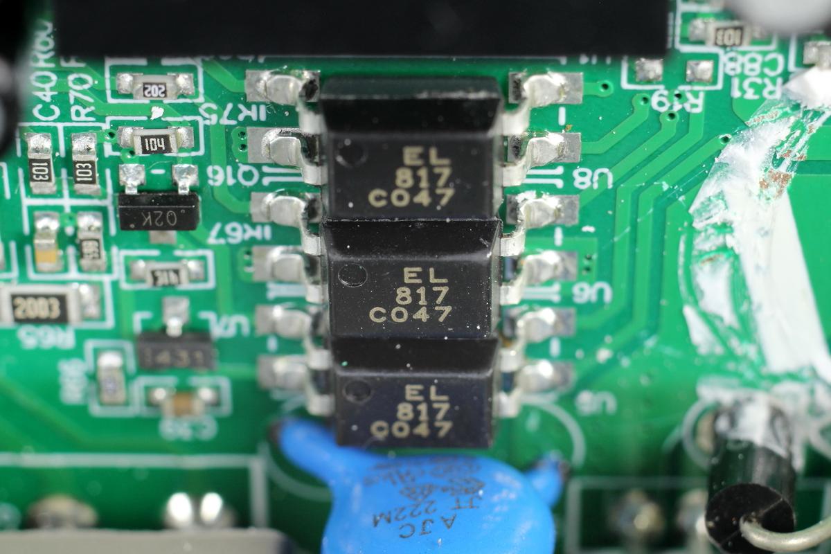

亿光EL 817光耦,用于保护反馈功能。

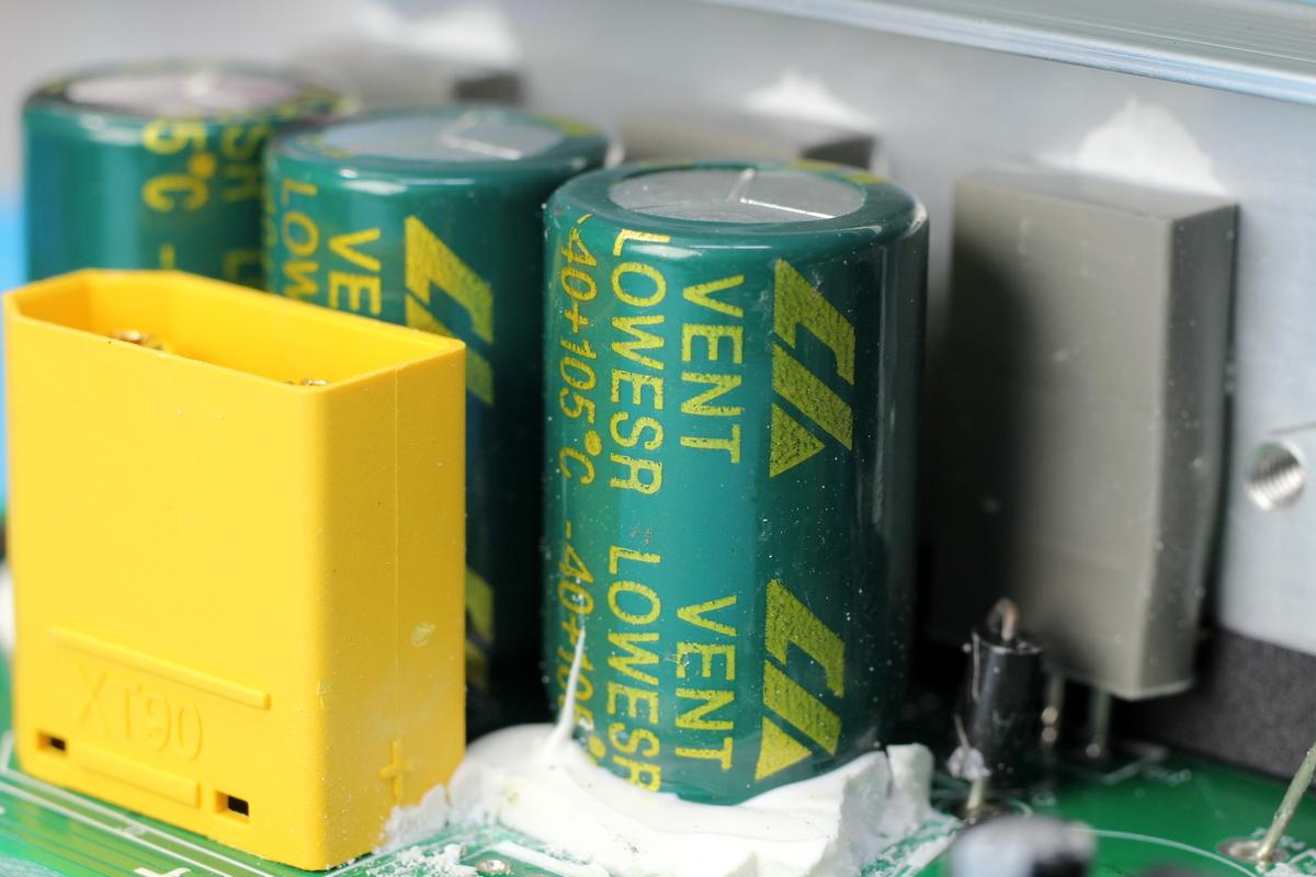

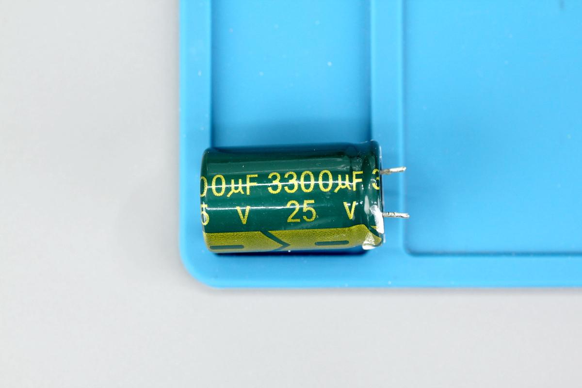

逆变输入滤波电解电容来自东莞市灿宏电子有限公司,工作温度-40-105℃,具有低ESR特性。
规格都是25V 3300μF。

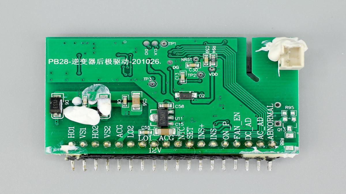

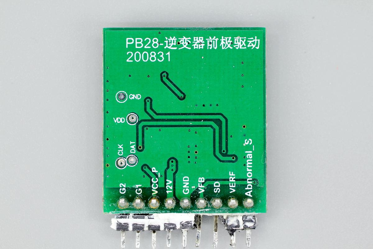

小板背面印有PB28- 逆变器前极驱动200831。

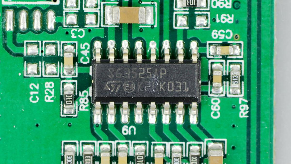

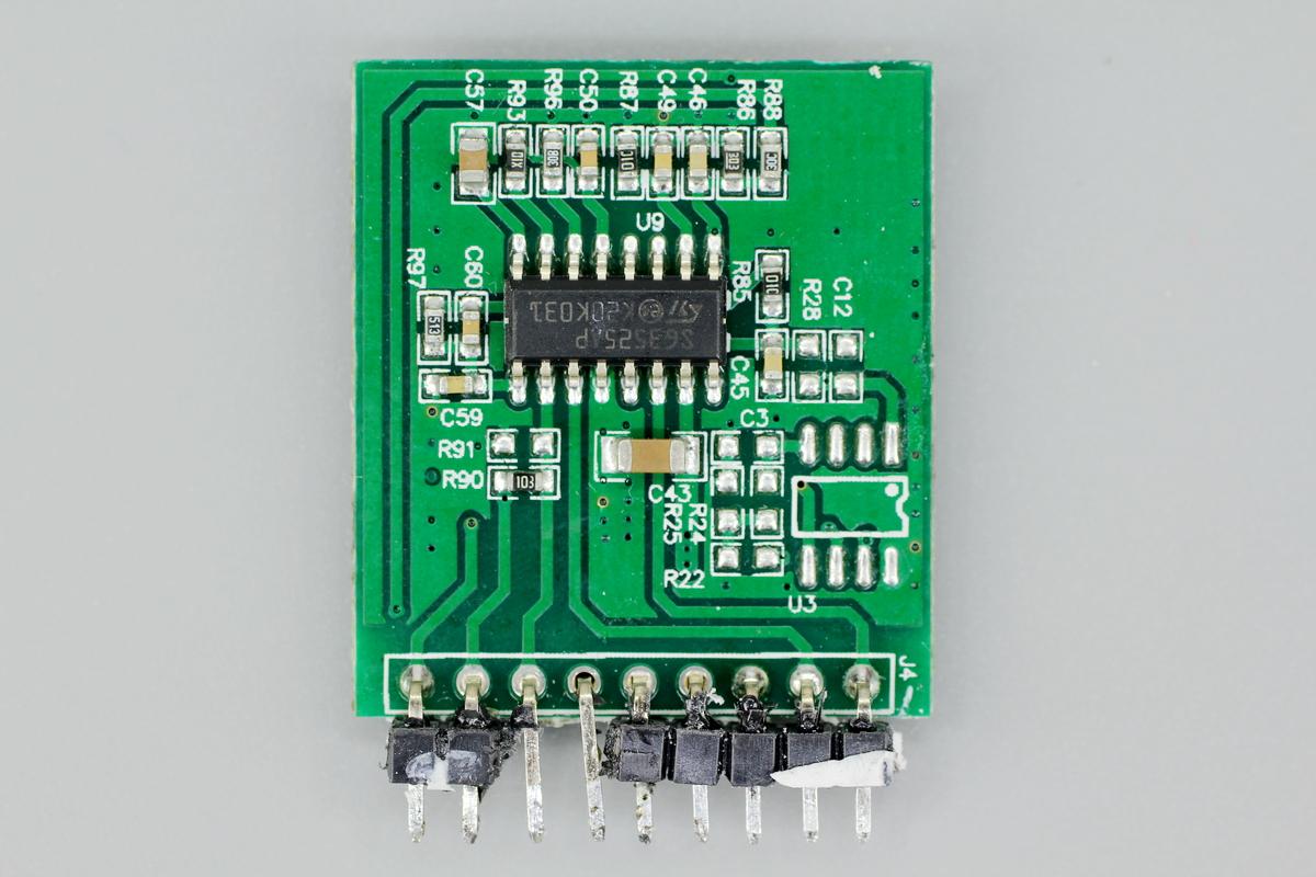

正面有一颗控制器。
逆变升压控制器特写,意法半导体SG3525AP

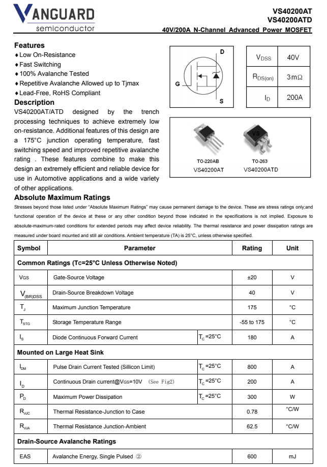

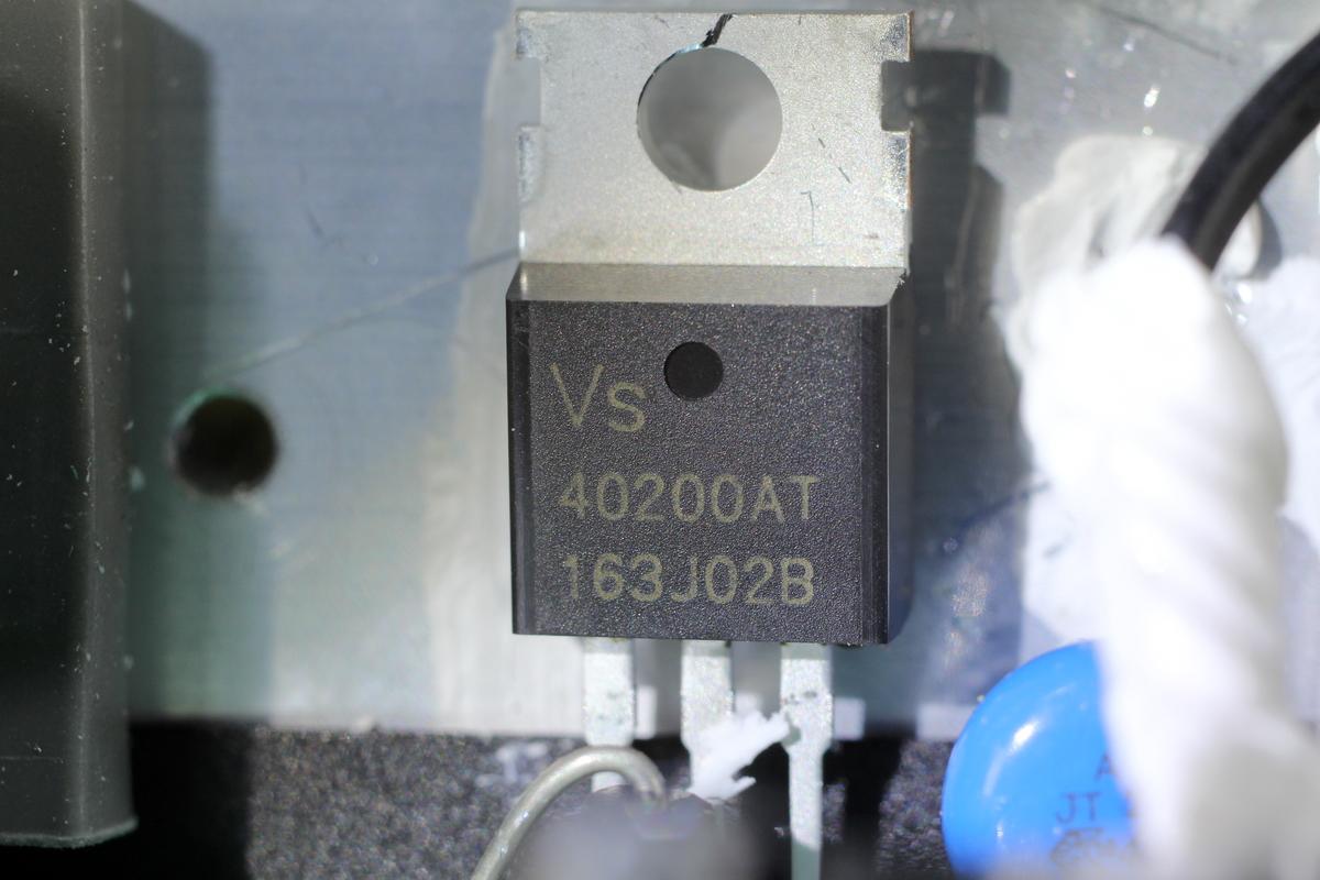

输入端MOS管采用威兆VS40200AT,耐压40V,导阻3mΩ,TO-220AB封装,用于逆变升压。
威兆VS40200AT资料信息。
充电头网拆解了解到,威兆MOS管广泛应用在充电器、无线充、车充、充电宝、储能电源等各个方面,并被华为、小米、紫米、三星、OPPO、VIVO、魅族、努比亚、倍思、公牛、网易智造等知名品牌的数十款产品采用,产品质量获得客户一致认可。

三颗EL 817光耦,用于保护反馈控制

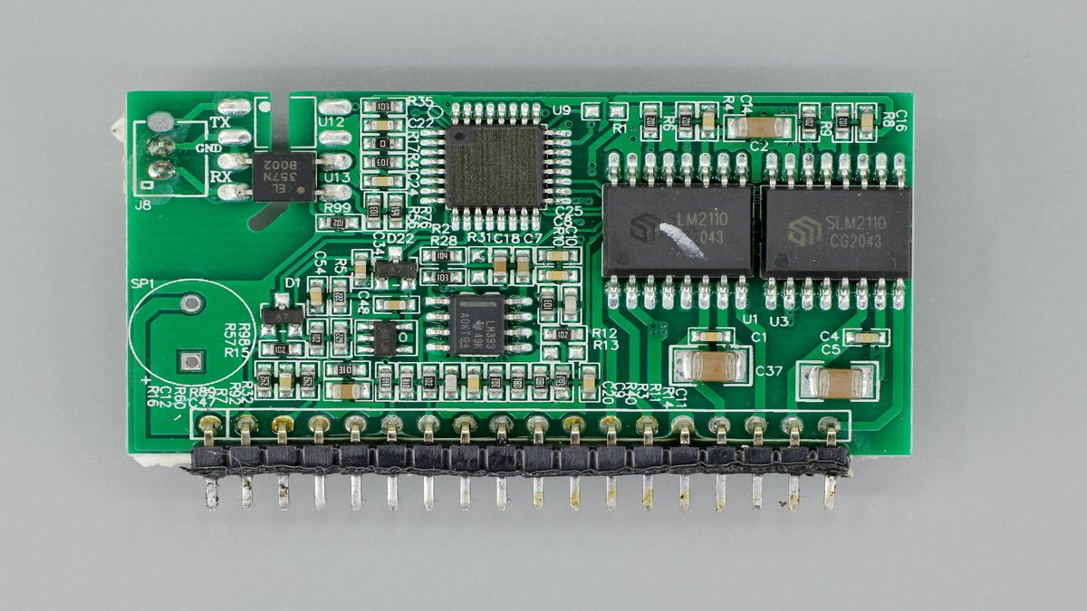

另一块小板也拆下,右上角设有插槽。

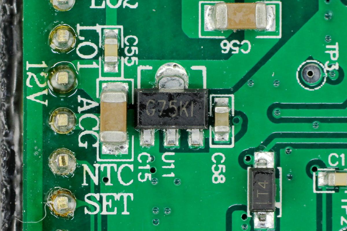

丝印G75KI的三端稳压芯片。
小板另一面,是逆变器的输出调制,一颗单片机搭配两颗驱动器。

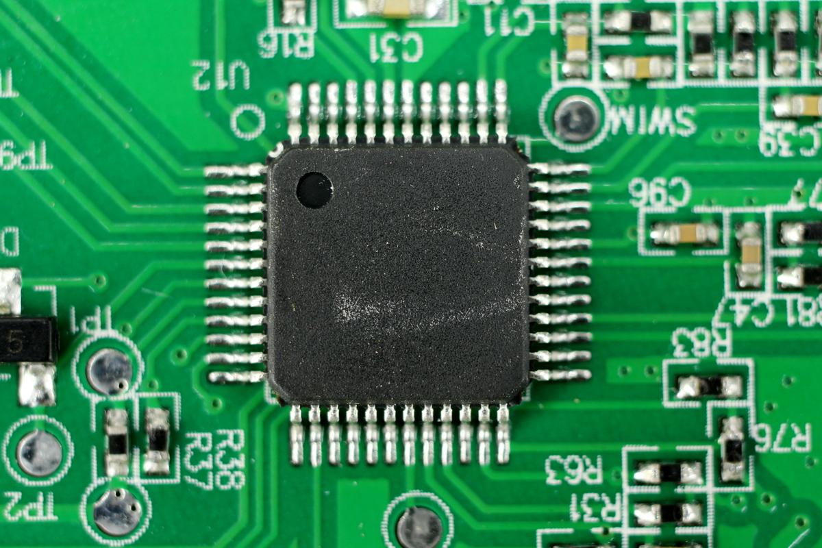

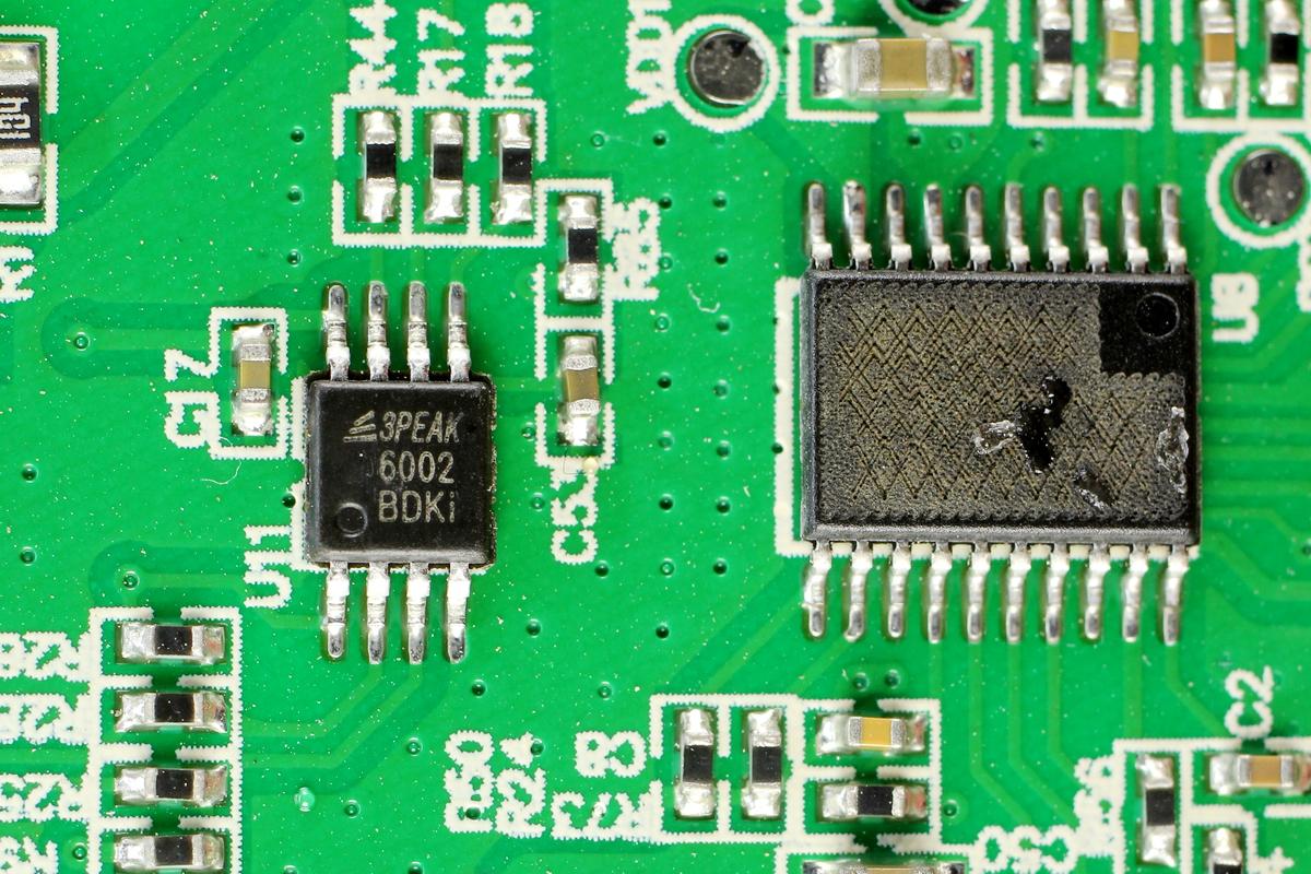

正弦波逆变器控制芯片,表面打磨,信息不详。

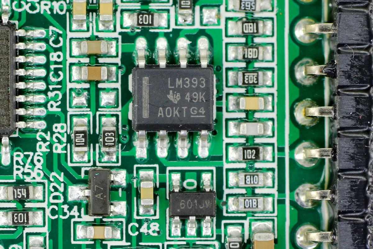

LM393双路电压比较器。

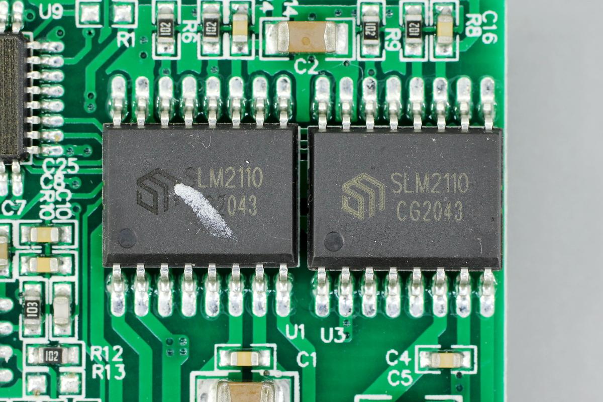

数明半导体SLM2110耐压600V的双路半桥驱动器,输出电流2.5A,用于将单片机输出的驱动信号处理驱动MOS管。

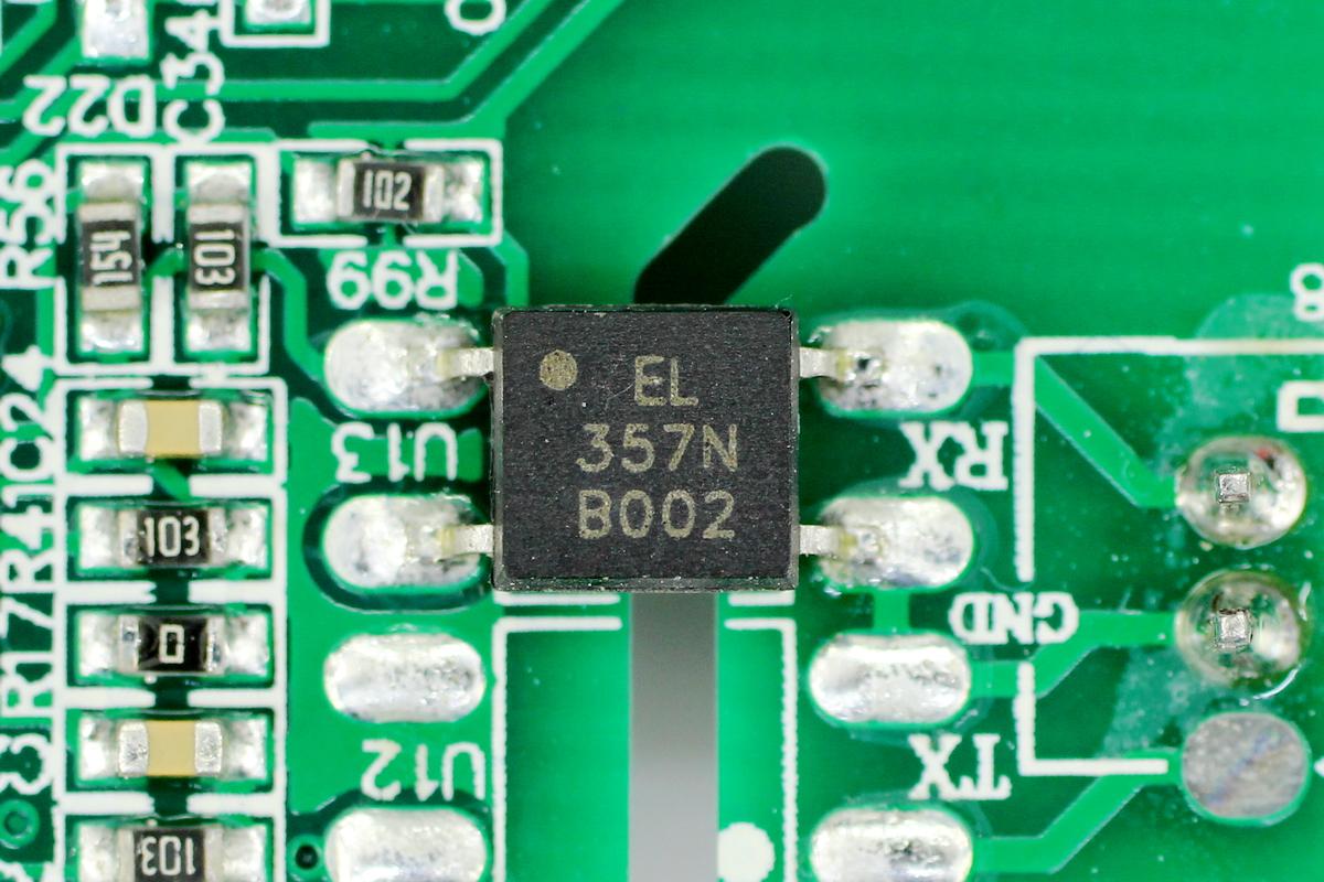

EL 357N光耦。

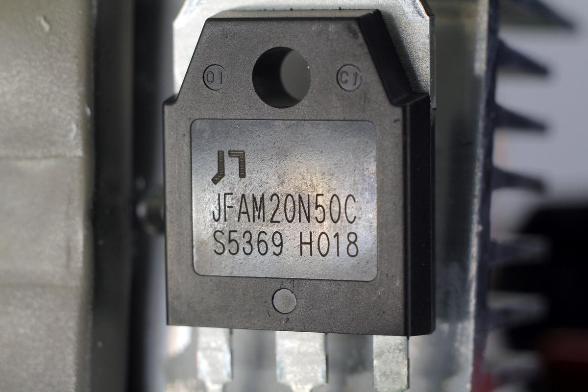

散热片另一端固定的MOS管是佳恩JFAM20N50C,NMOS管,耐压500V,TO-3P封装,

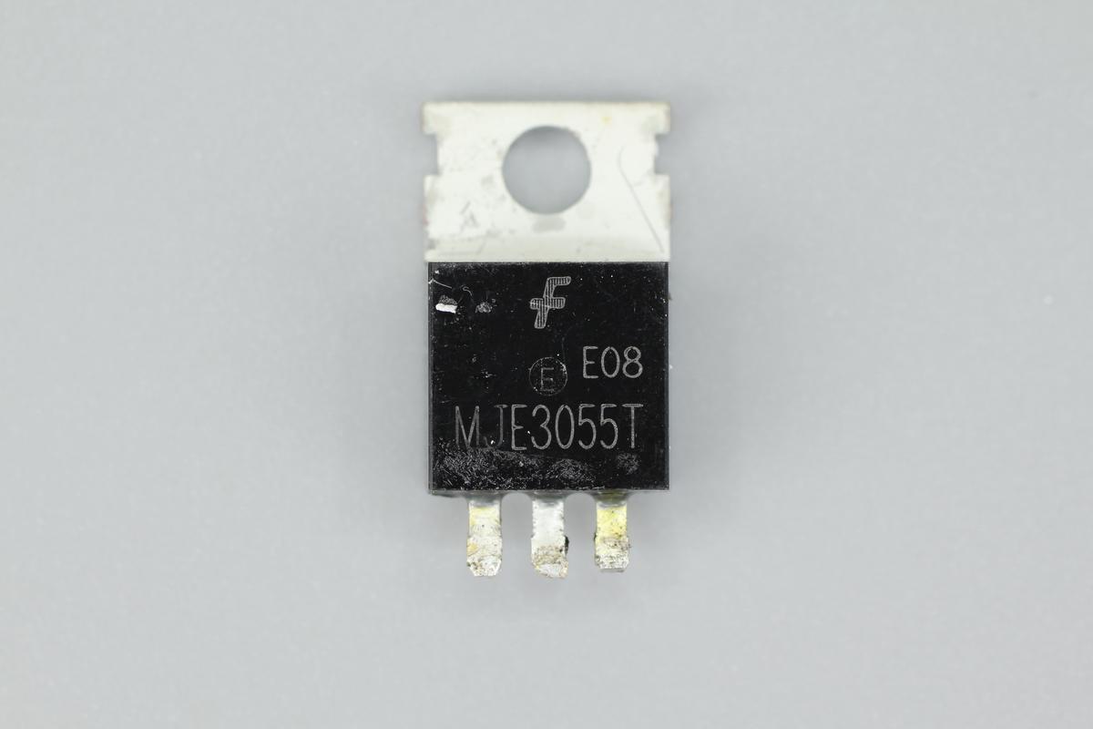

模块一端设有一颗三级管。
丝印MJE3055T,NPN管,用于风扇调速。

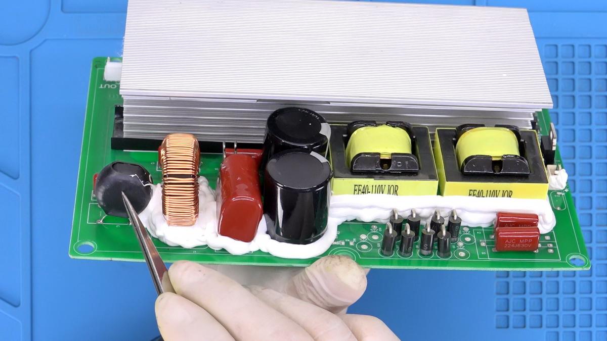

板子另一侧设有逆变升压变压器、电容、电感等器件,而且打胶加固。

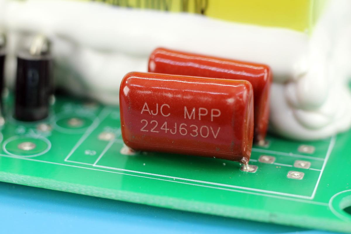

MPP滤波电容特写,224J630V。

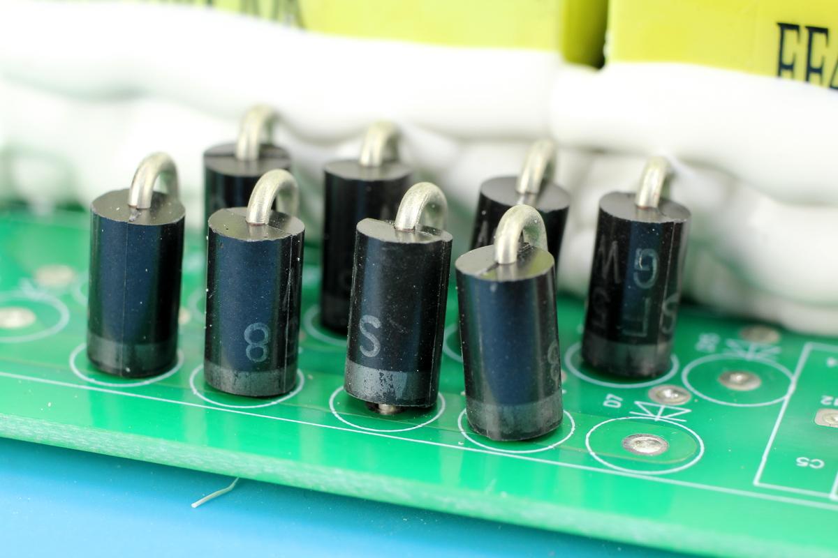

八颗整流二极管。

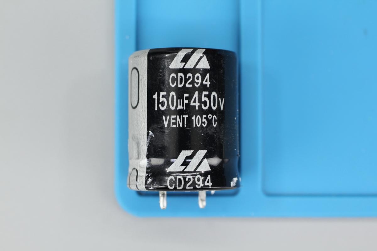

高压滤波电容来自灿宏电子,规格为450V 150μF。

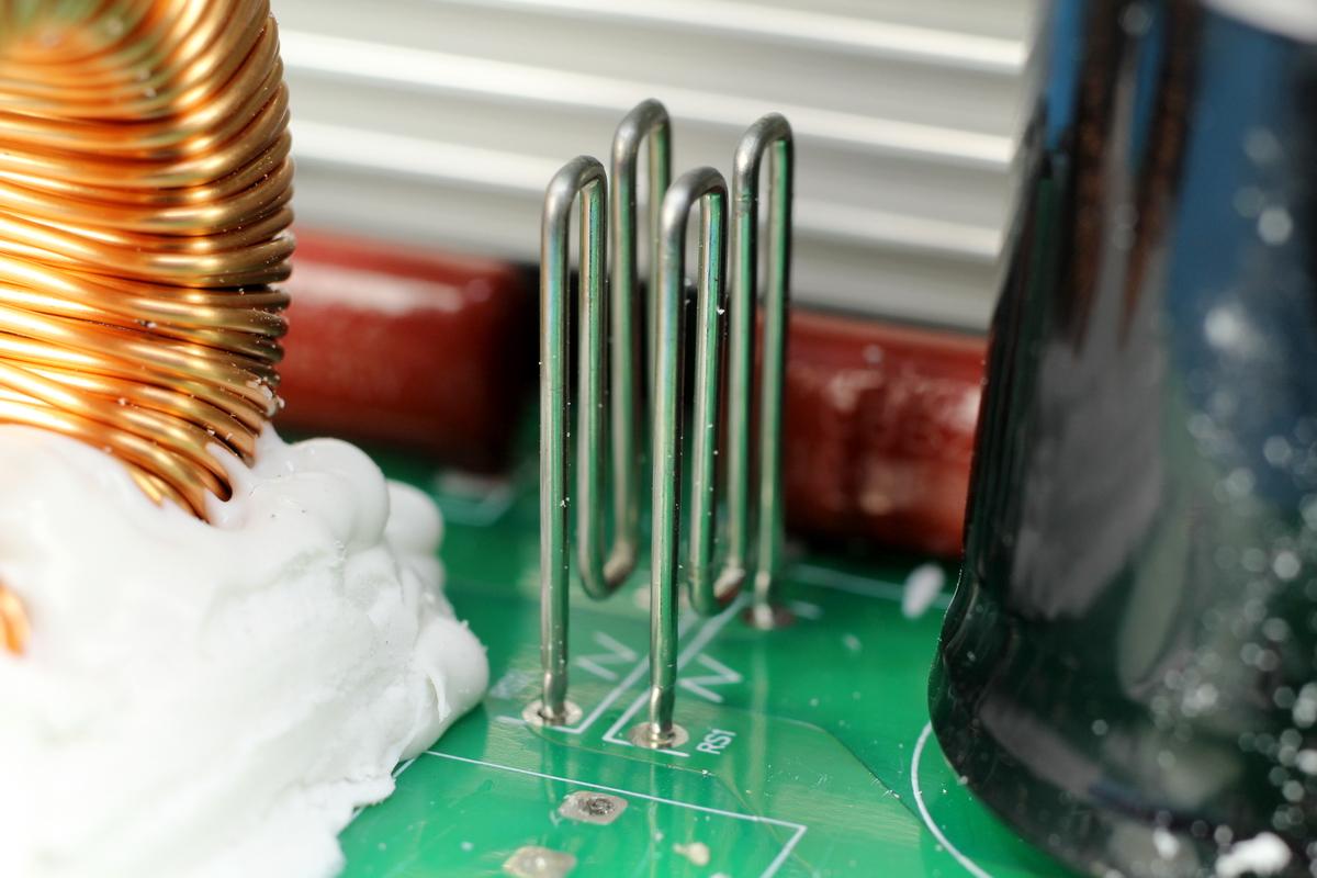

康铜丝电流取样电阻。

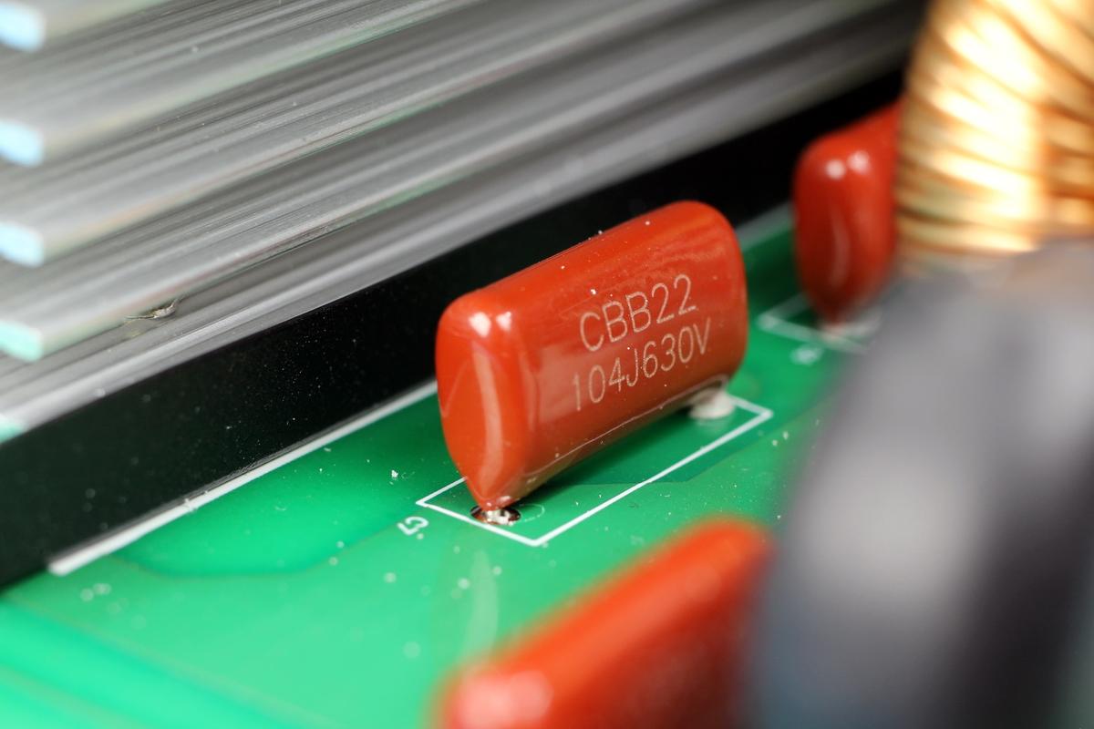

高压侧还有多颗CBB22薄膜电容,104J630V。

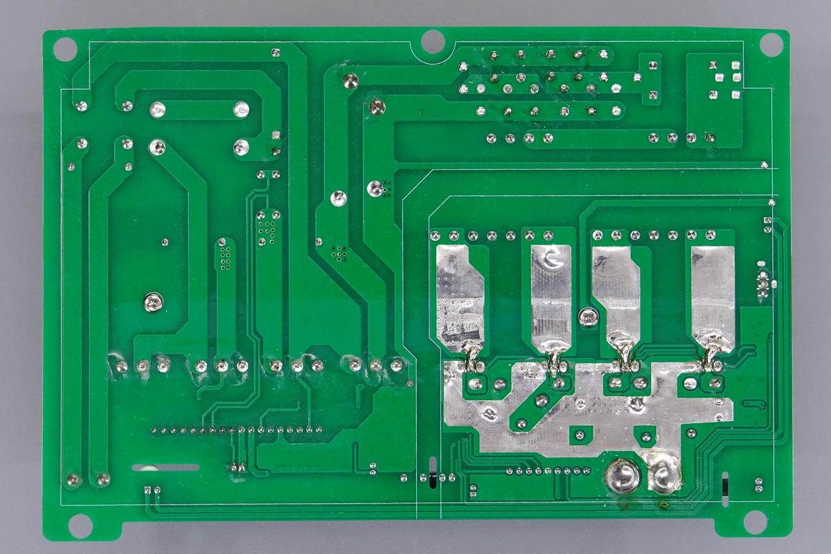

整个主板背面没有元器件,右下角区域露铜加锡处理,帮助散热。

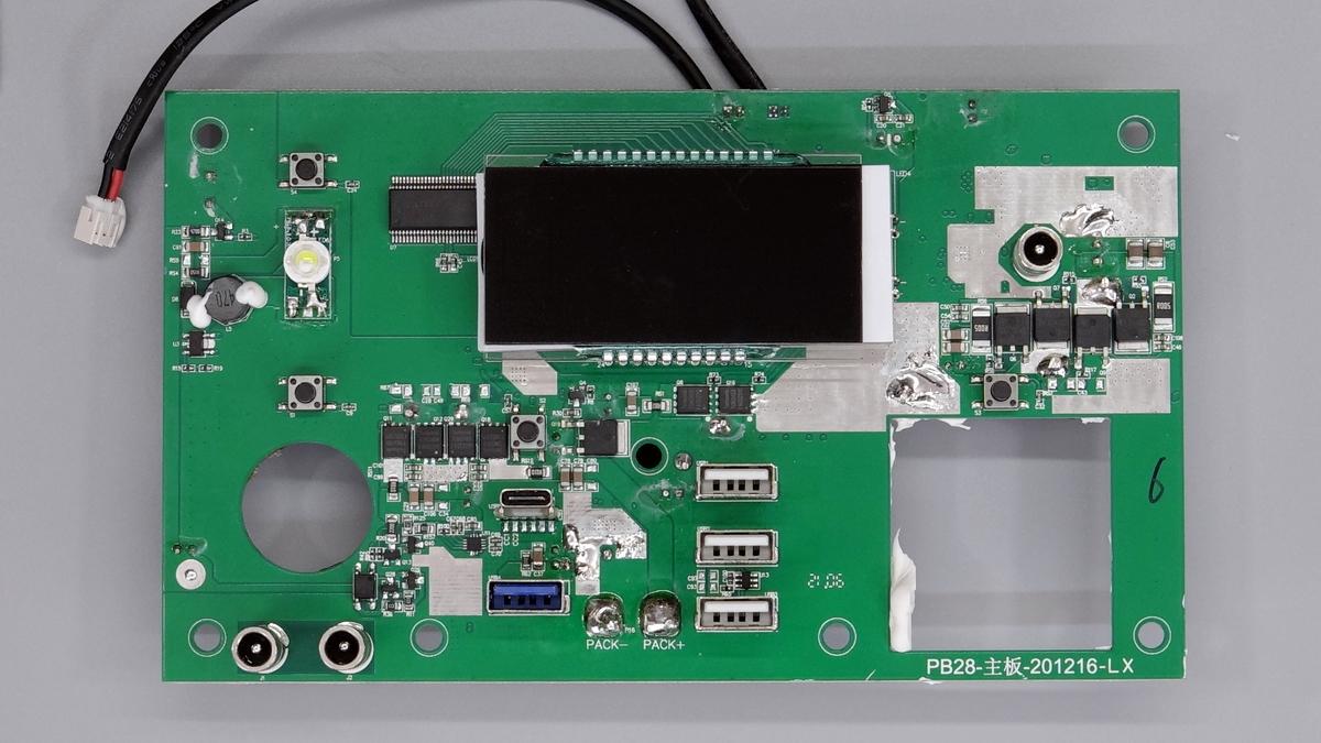

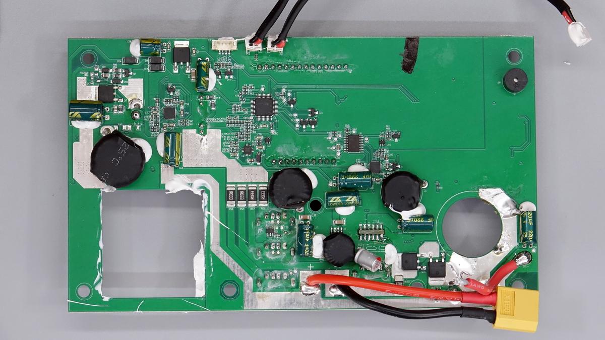

功能模块正面一览,正面有一块屏幕和多颗MOS管。
LED灯特写,左侧便是其对应的开关键。

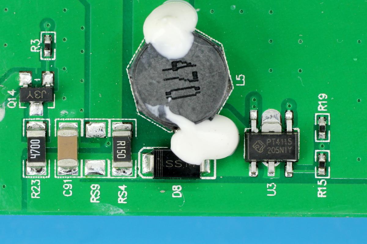

华润矽威 PT4115 高亮LED驱动芯片,最高输出电流1.2A,开关降压模式驱动。旁边的470降压电感打胶固定。

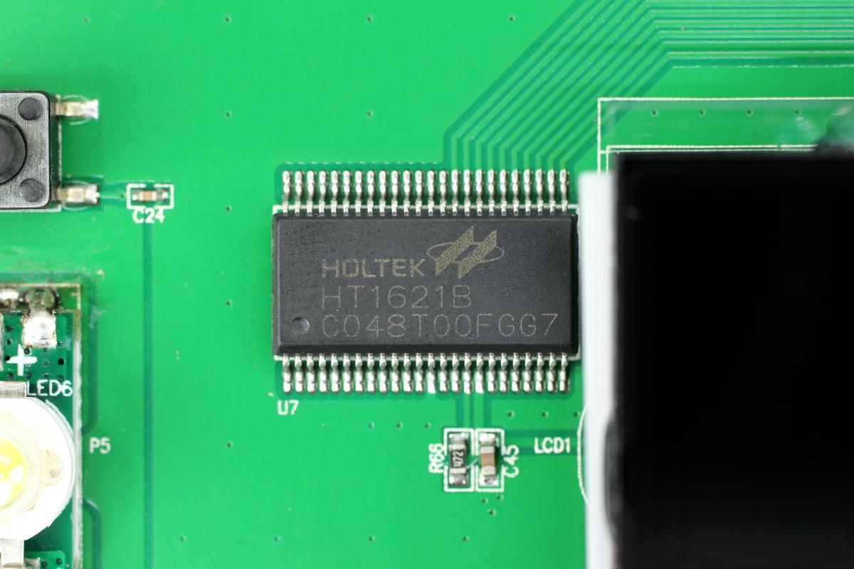

HOLTEK合泰HT1621B 液晶屏幕驱动器。

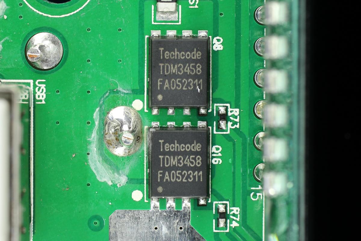

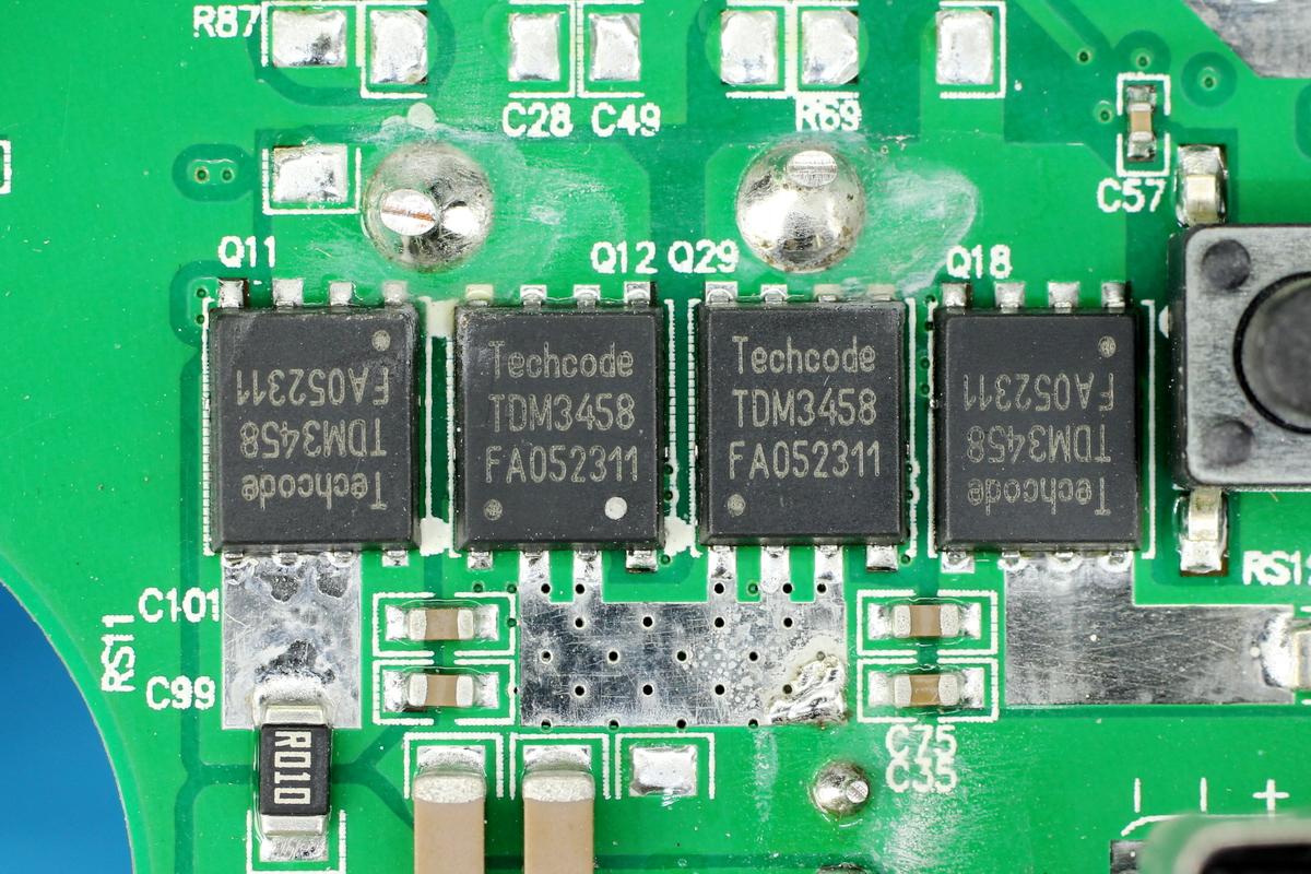

同步升降压采用四颗泰德 TDM3458 NMOS组成H桥,耐压30V,DFN5*6封装。
这两颗TDM3458用于同步整流降压。

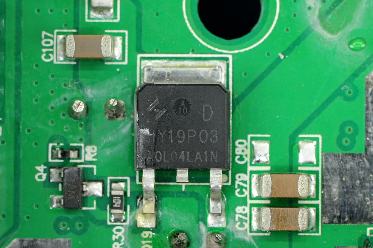

用于电路控制的PMOS,华翌微HY19P03D,耐压30V,TO252封装。
四颗恒泰柯HGD045NE4SL,耐压45V,TO-252封装。
电路板背面有多颗磁环电感,套热缩管绝缘并打胶固定。

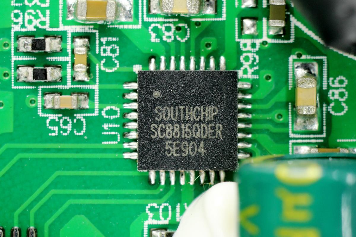

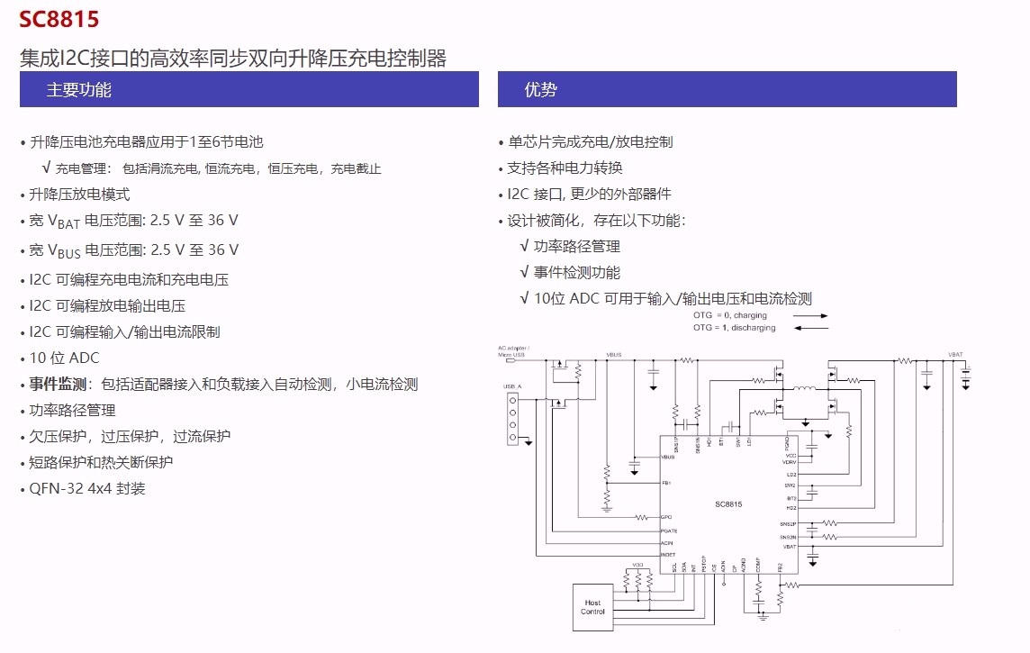

同步升降压控制器采用南芯半导体SC8815,用于USB电路电压转换输出。这款芯片的I²C可编程充电电流和充电电压、可编程放电输出电压、可编程输入/输出电流限制;内置10 位 ADC;拥有欠压保护,过压保护,过流保护、短路保护和热关断保护等多种保护功能;单芯片完成充电/放电控制,支持各种电力转换。
南芯SC8815资料信息。

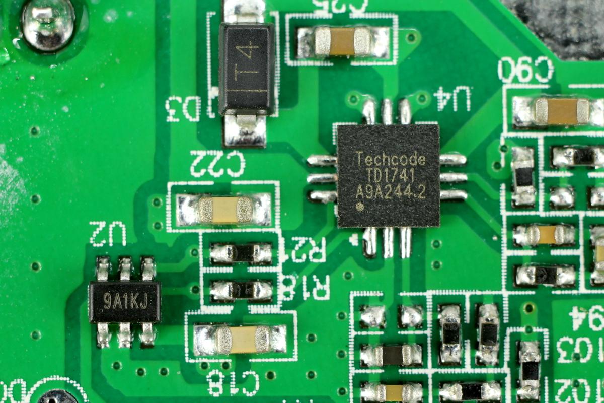

泰德TD1741,集成2路输出电流限制,40V、15A(Iout)、125KHz、95%效率、3*3mm QFN12封装的同步降压型DC/DC转换器。

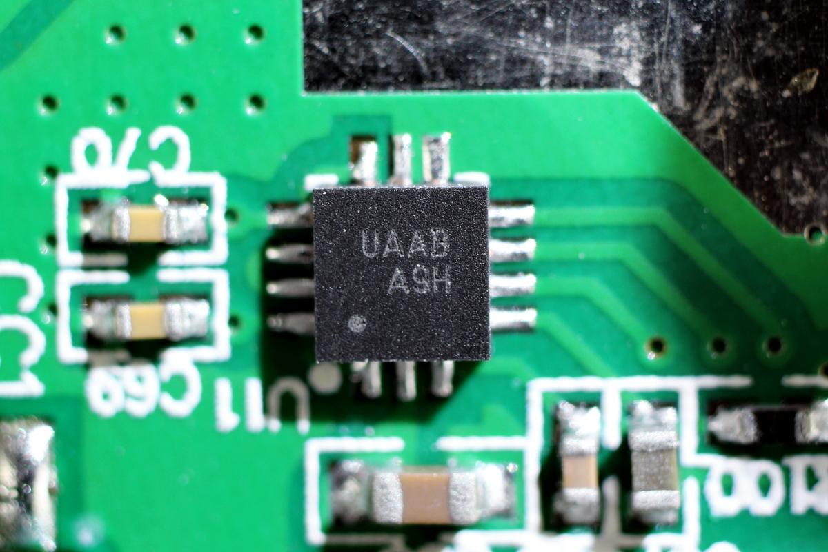

这颗芯片也是做了处理,信息不详,推测是USB-A口的快充协议芯片。。

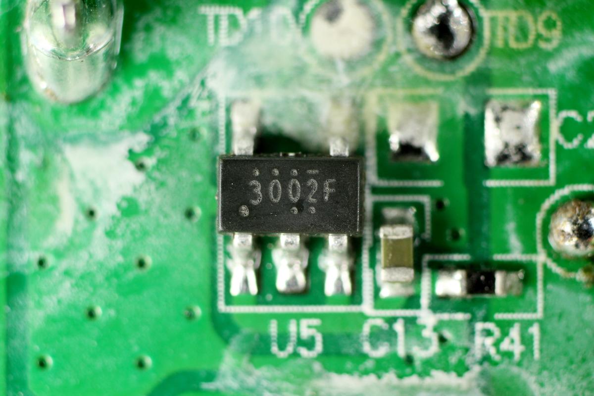

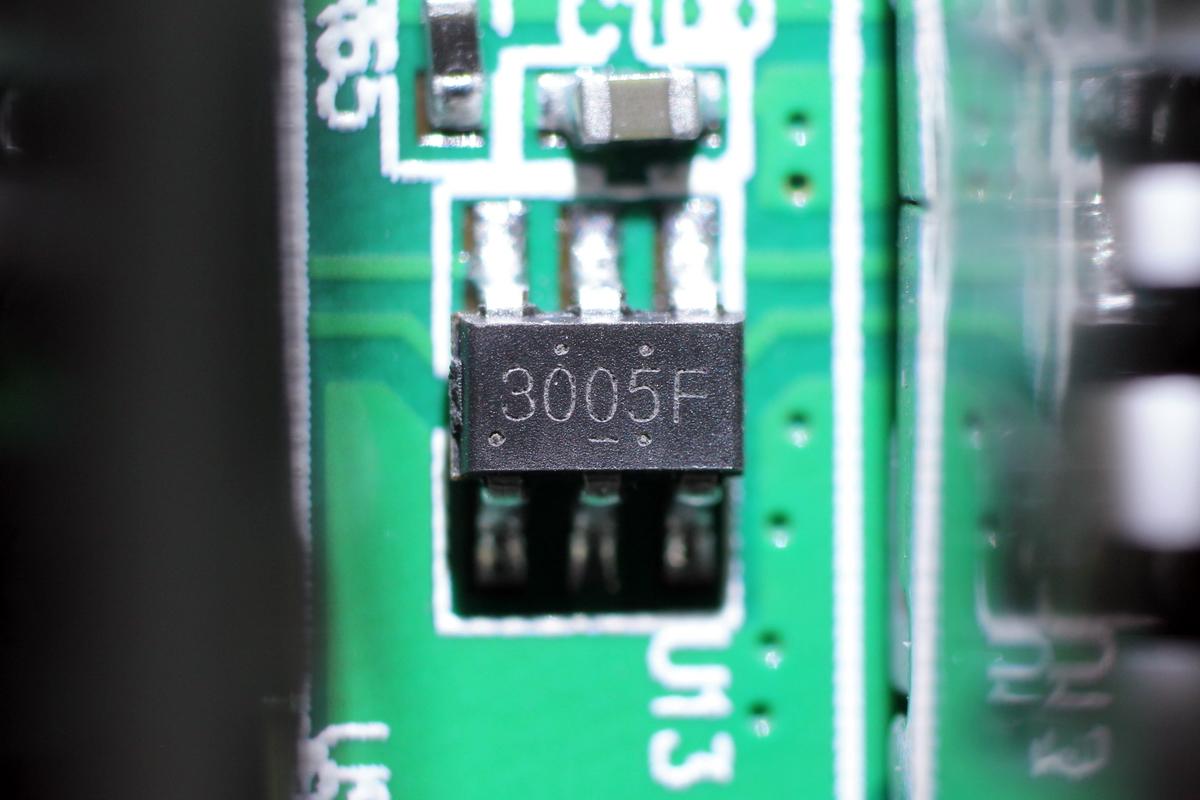

赛微CW3005F双路自动协议芯片,用于USB-A口协议自动识别。
赛微CW3002F协议芯片,用于USB-A口协议自动识别。

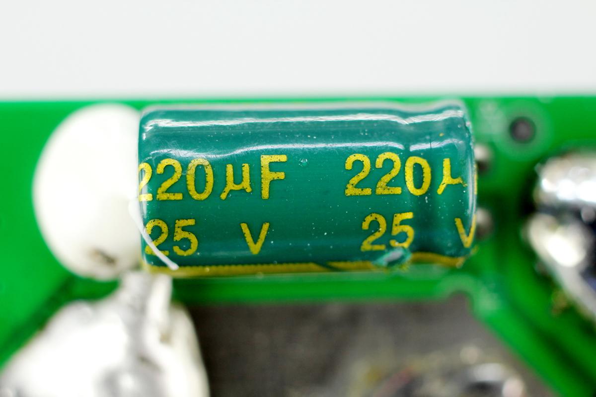

滤波电解电容特写,规格为25V 220μF,用于USB-C口输出滤波。

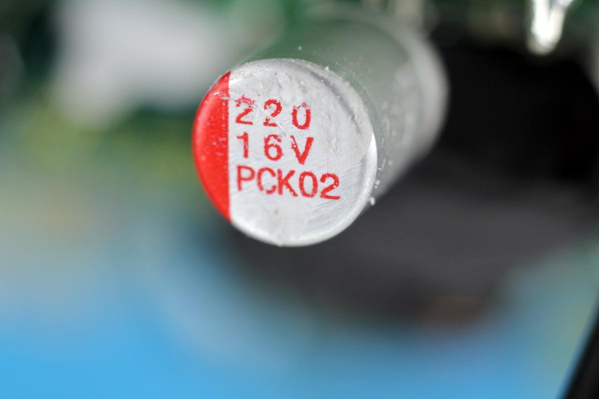

滤波固态电容特写,规格为16V 220μF,用于USB-A快充口输出滤波。

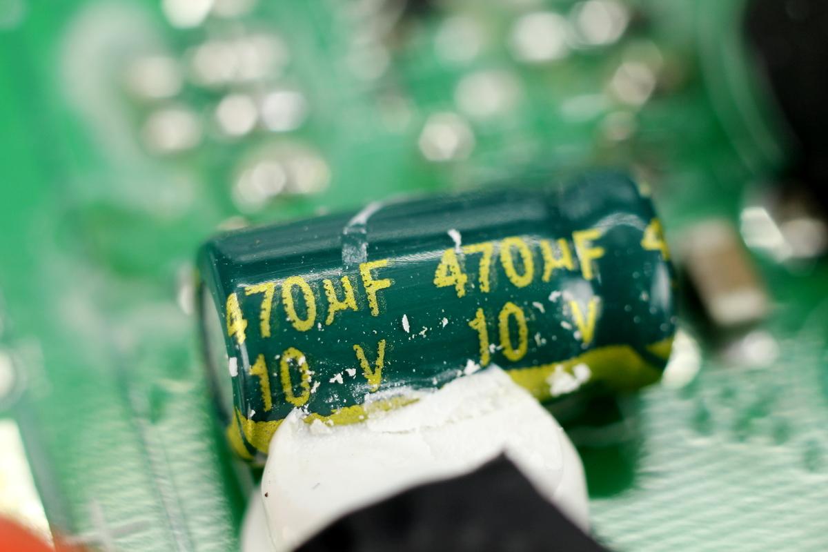

第三颗特写,规格为10V 470μF,用于USB-A标充口输出滤波。

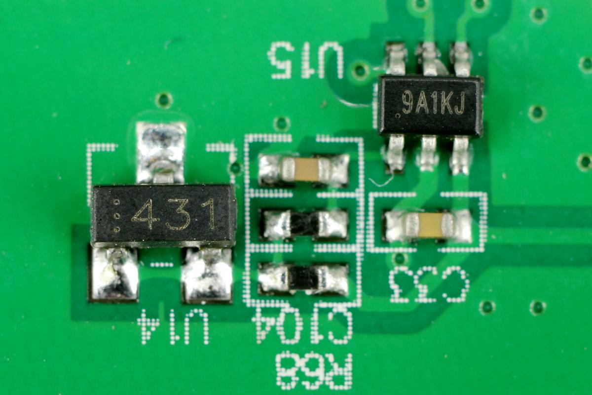

431电压基准和思瑞浦TP181电流检测放大器。

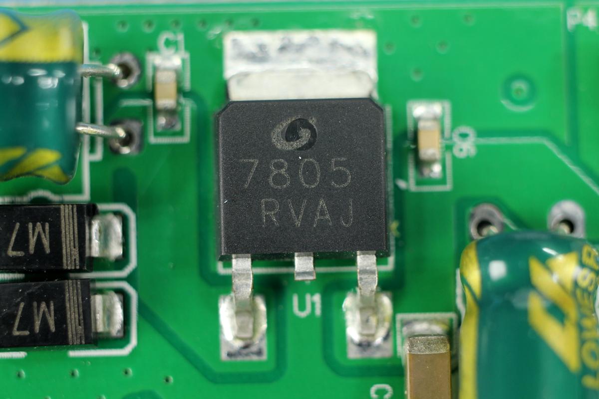

7805,5V输出的三端稳压。
这颗南芯SC8815用于DC输入升降压为电池组充电。

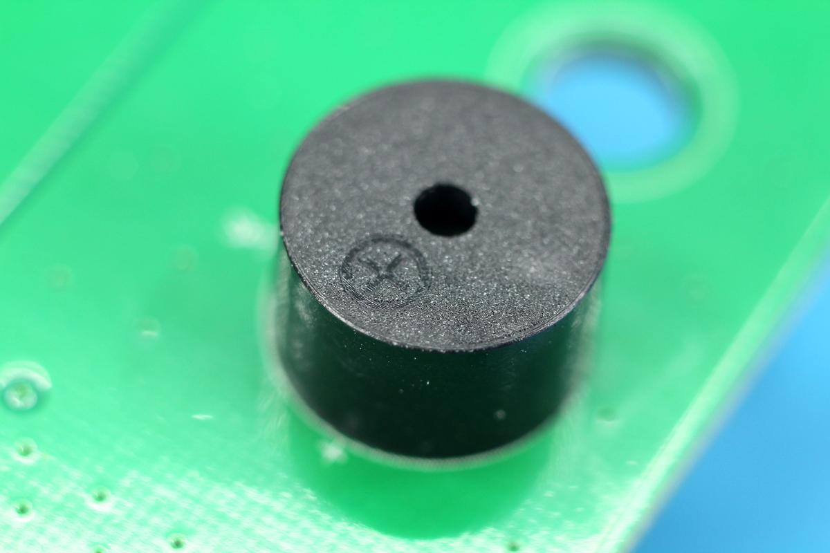

蜂鸣器特写。
