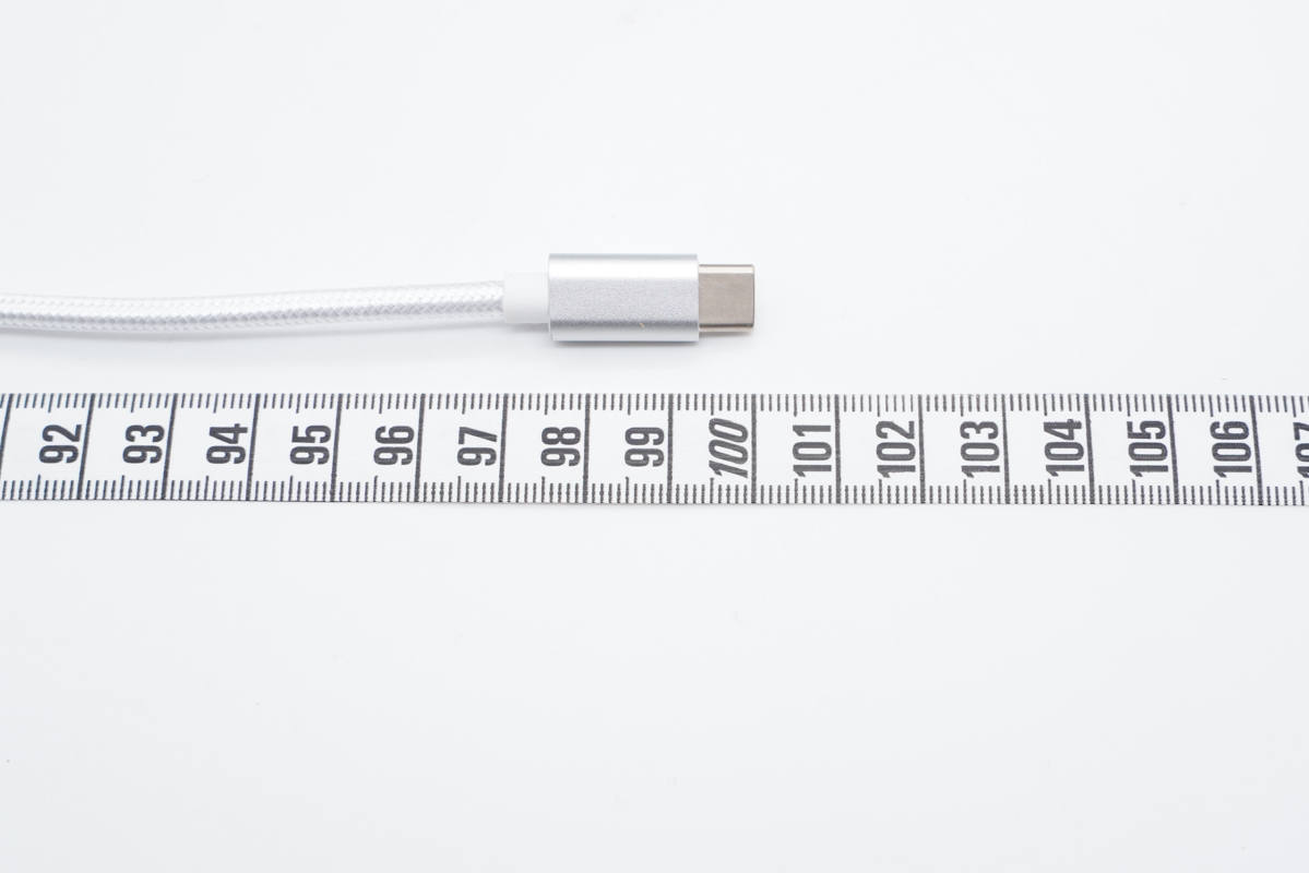

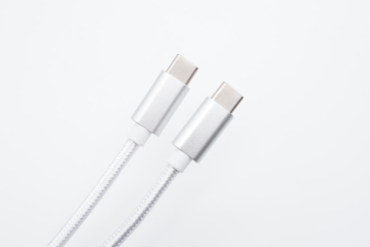

线缆是编织线更加耐用,线头外壳为金属材质,保护性强。
测得线缆长度约为1米。

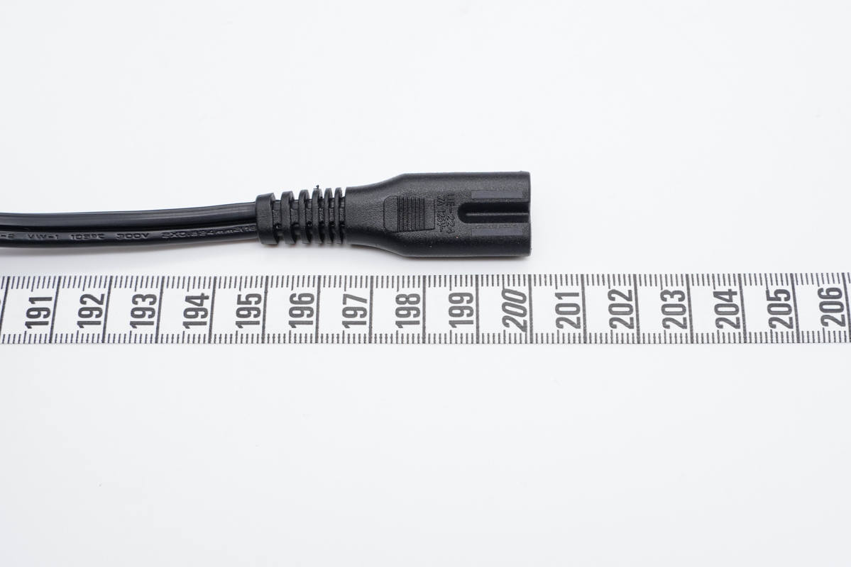

电源线两端分别是双脚插头和8字插头。
长度约为2米。

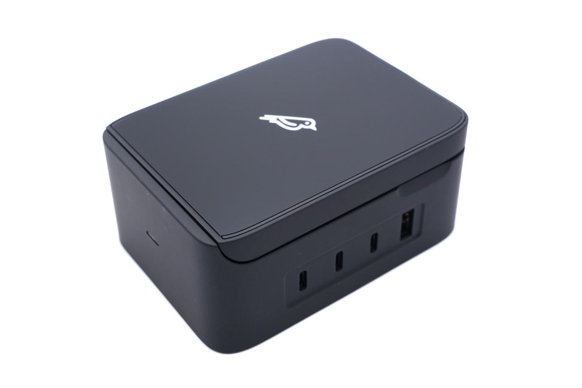

这款产品由充电器底座和无线充电板两部分组成,通过巧妙的设计使得充电板可以收纳,整个机身形成长方体整体,方便携带。
产品机身采用PC阻燃材质黑色外壳,侧身哑光具有类肤手感,无线充电板正面高光亮面处理,中心设有小鸟logo。
充电器底座一侧设有3C1A四个USB接口,均采用黑色胶芯,浑然一体。
另一侧设有小凹槽,方便将无线充电板取出。

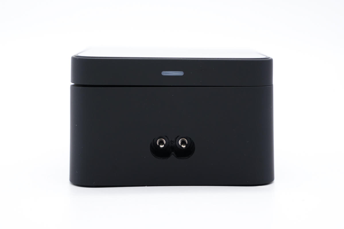

机身一端设有8字输入接口和LED灯。
另一端也设有一个LED指示灯。

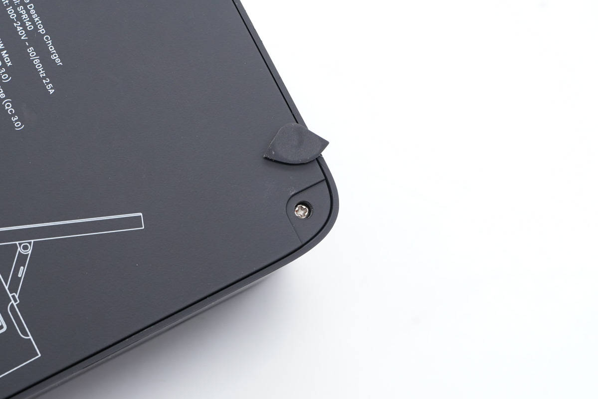

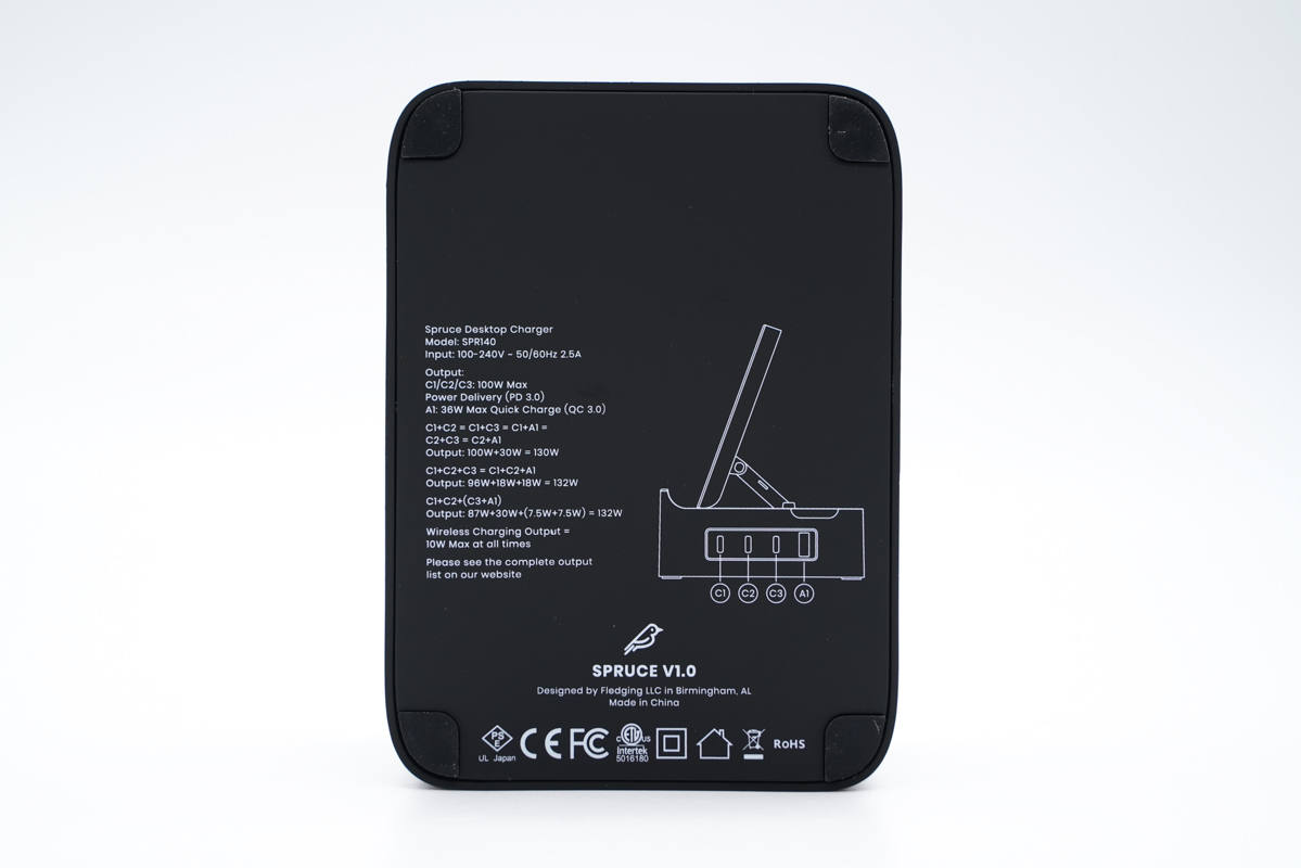

机身底部外壳上印有产品参数、简图、接口区别标识和认证信息,四角贴有防滑胶垫。
型号:SPR140
输入:100-240V~50/60HZ 2.5A
C1/C2/C3输出:100W Max(PD 3.0)
A1输出:36W Max(QC 3.0)
双口输出:
C1+C2=C1+C3=C1+A1=C2+C3=C2+A1=100W+30W=130W
三口输出:
C1+C2+C3=C1+C2+A1=96W+18W+18W=132W
四口输出:
C1+C2+(C3+A1)=87W+30W+(7.5W+7.5W)=132W

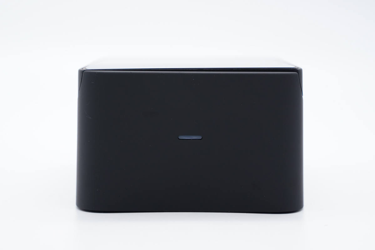

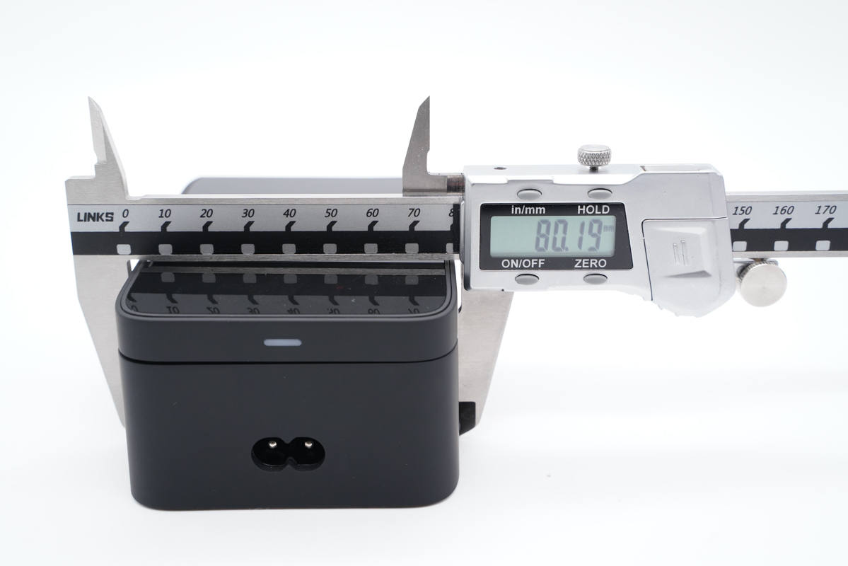

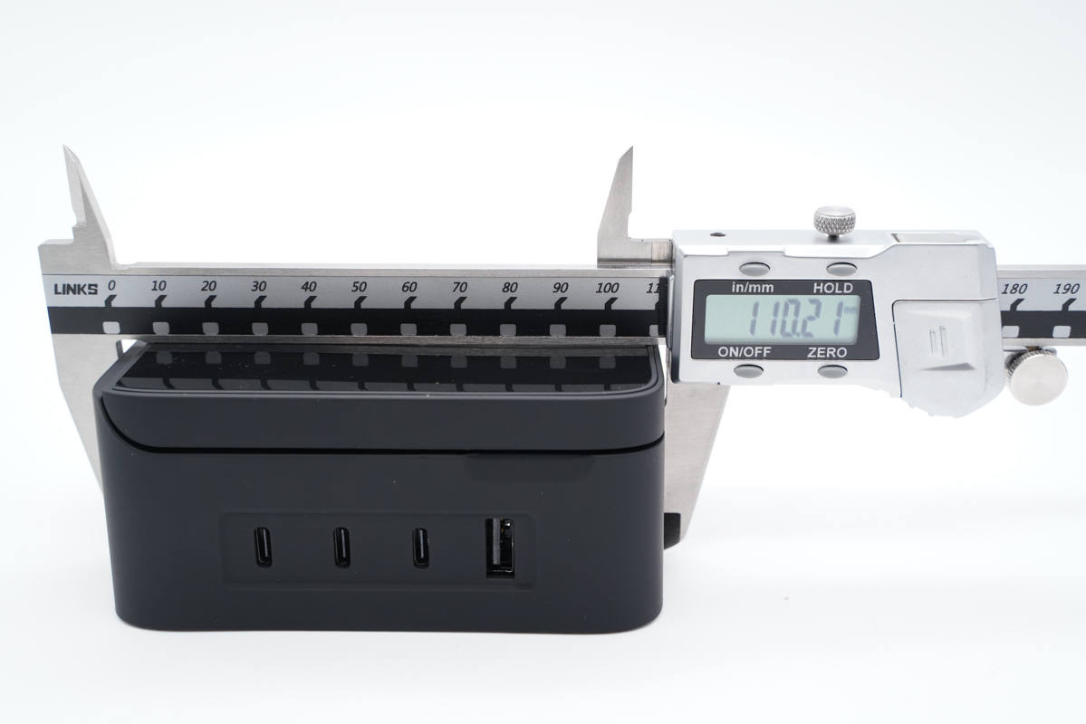

测得机身长度为110.21mm。
宽度为80.19mm。
厚度为47.97mm。

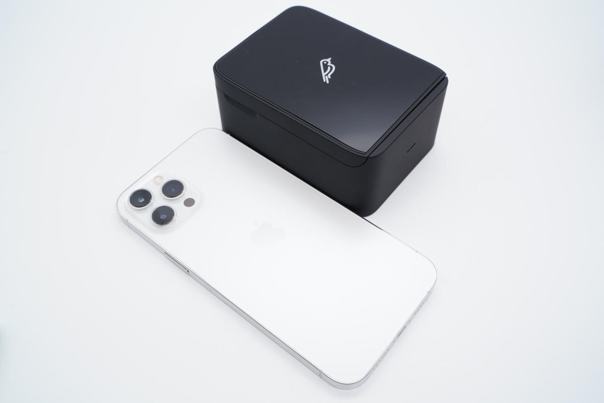

和iPhone 12 Pro Max直观对比。
拿在手上的直观大小。

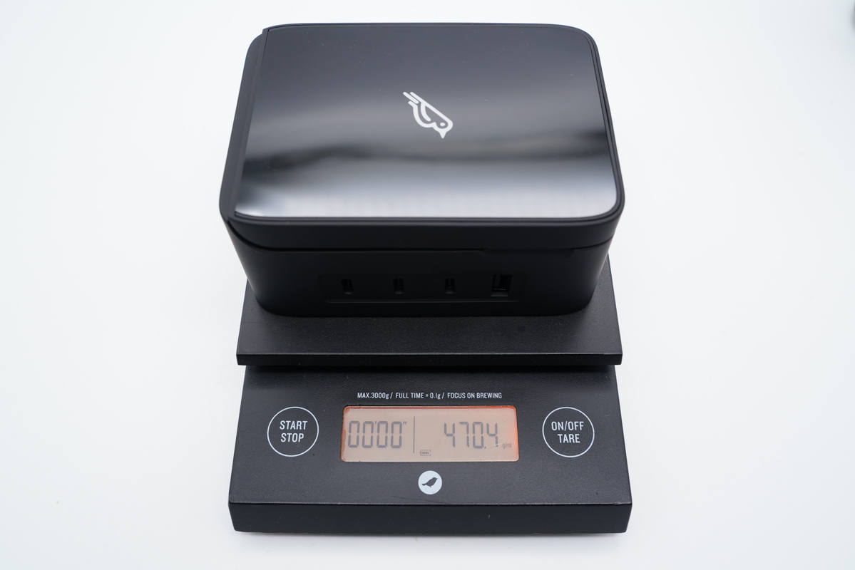

重量约为470g。

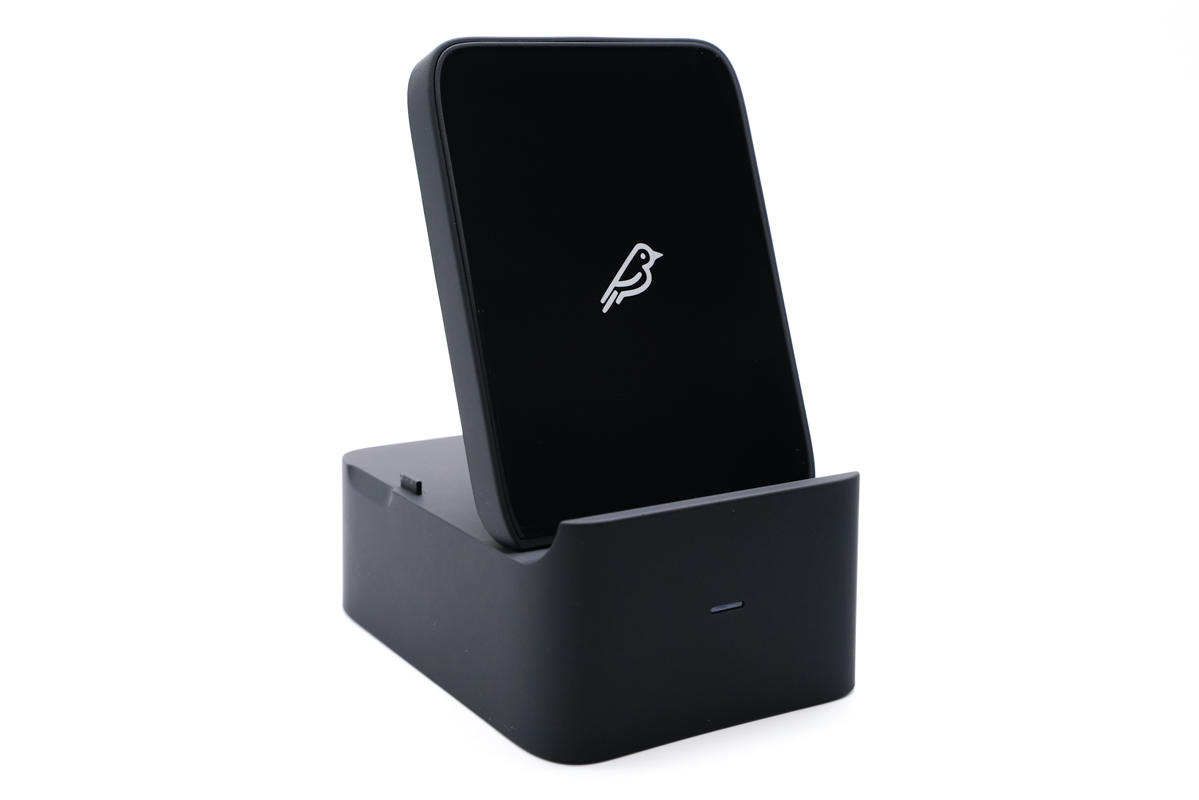

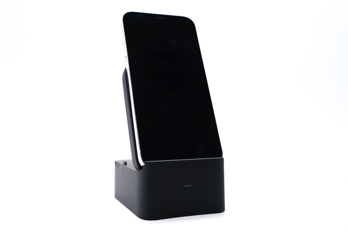

将无线充电板取出即可摇身一变成为立式无线充底座,而且是不仅仅支持无线充,底座USB口还能给设备进行最大100W快充,最多可同时给五台设备充电,简直是桌面充电神器。

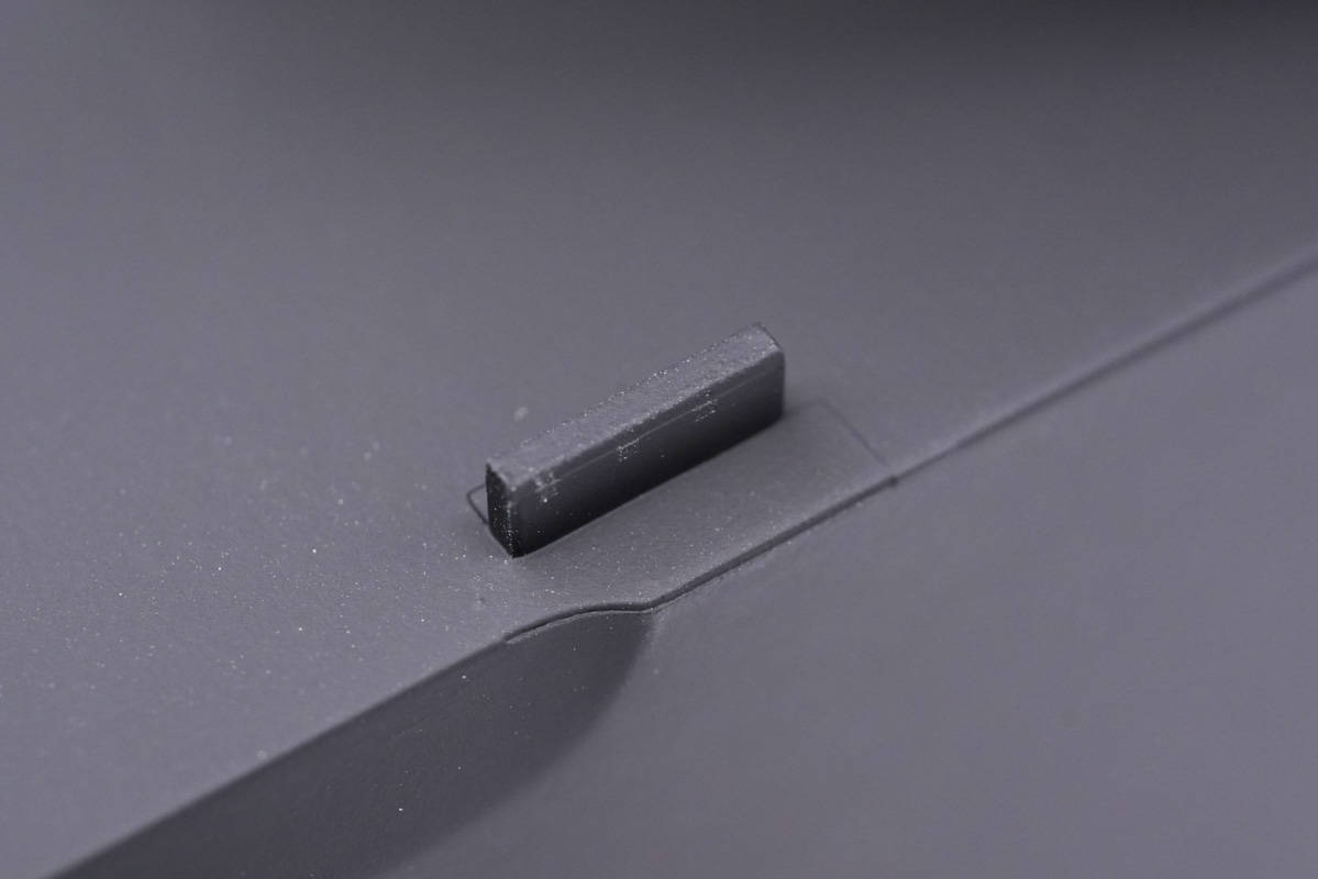

机身上预设有档板,此外凹槽内还有防滑胶垫,有效防止手机滑落。

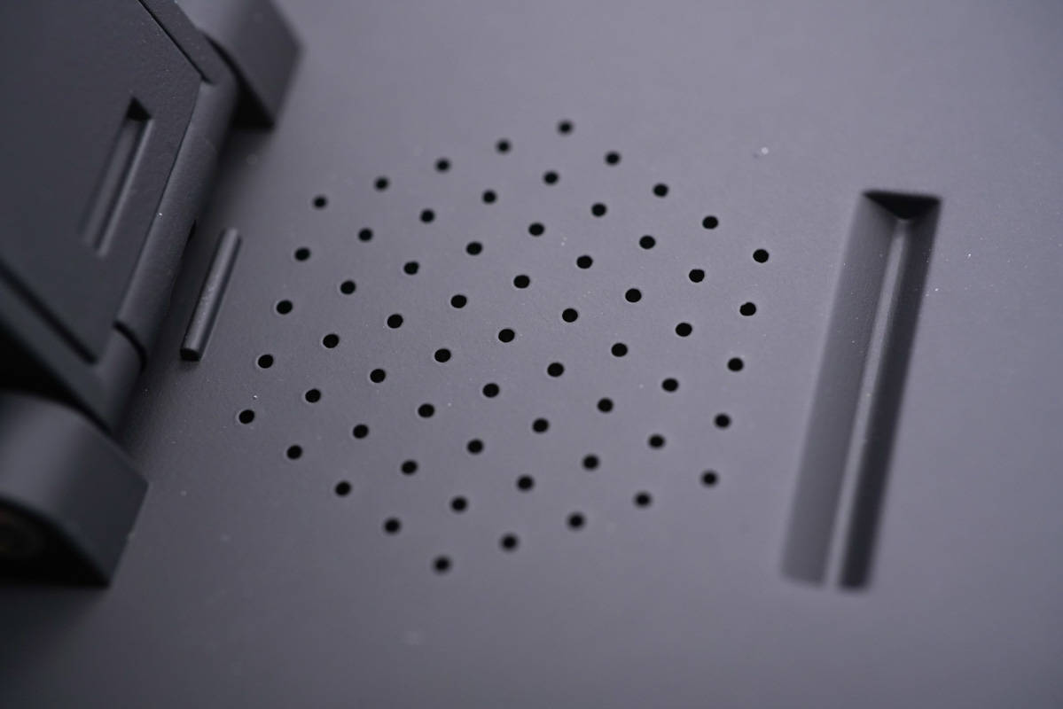

充电器底座顶部设有散热孔。

手机无线充电使用场景一览,支持竖放无线充电。

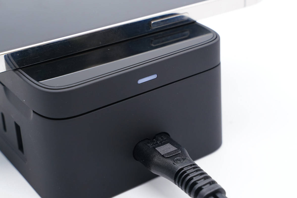

接通电源,指示灯亮淡蓝色光。
无线充电板的指示灯亮白光。

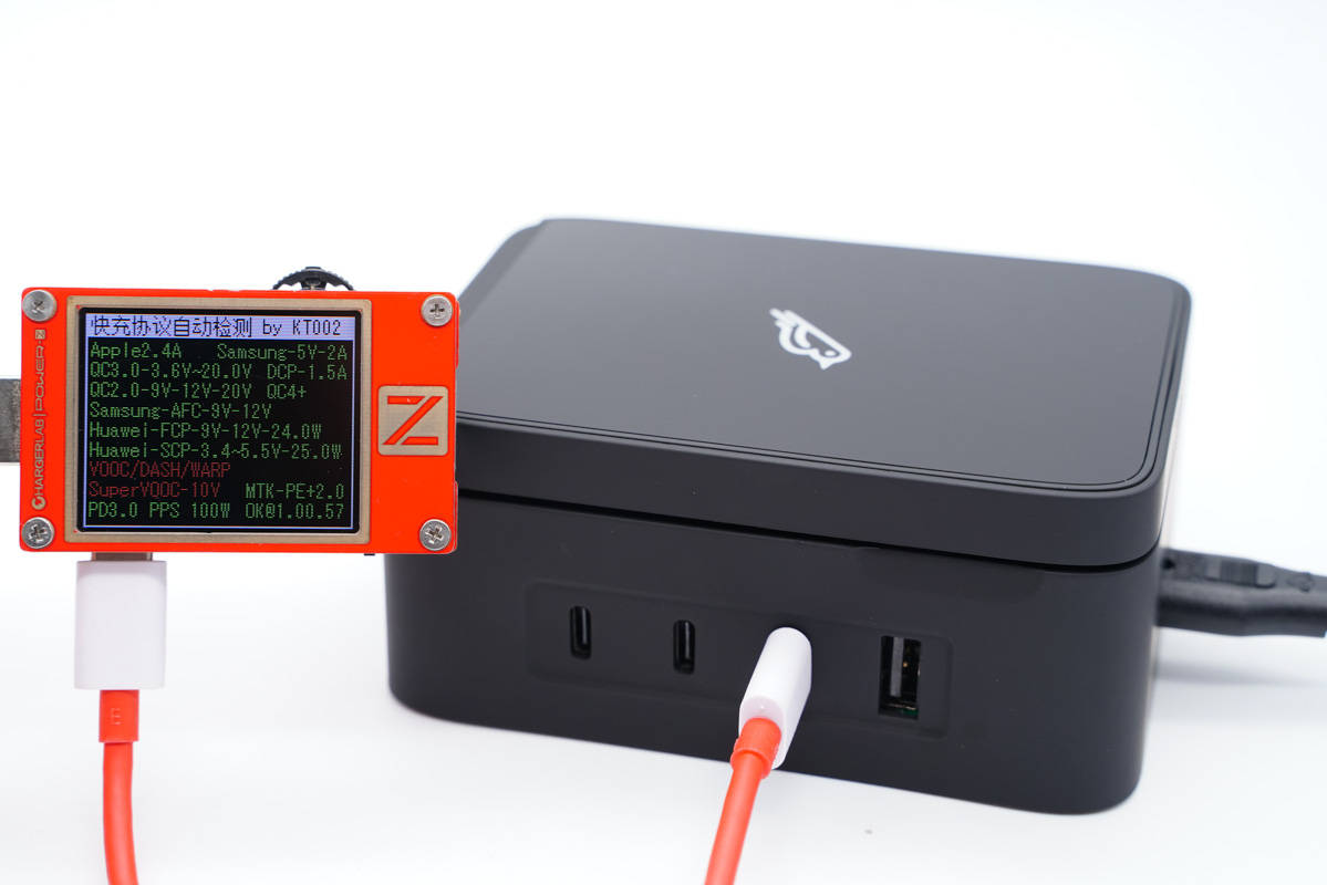

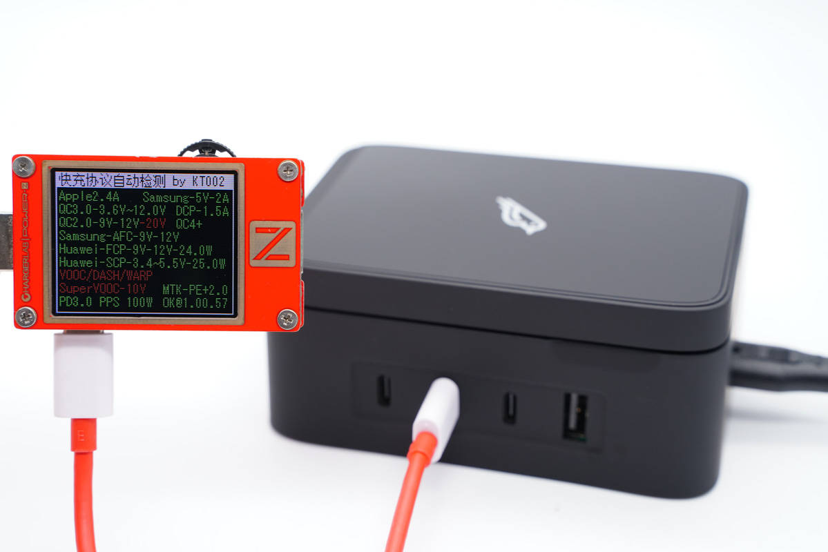

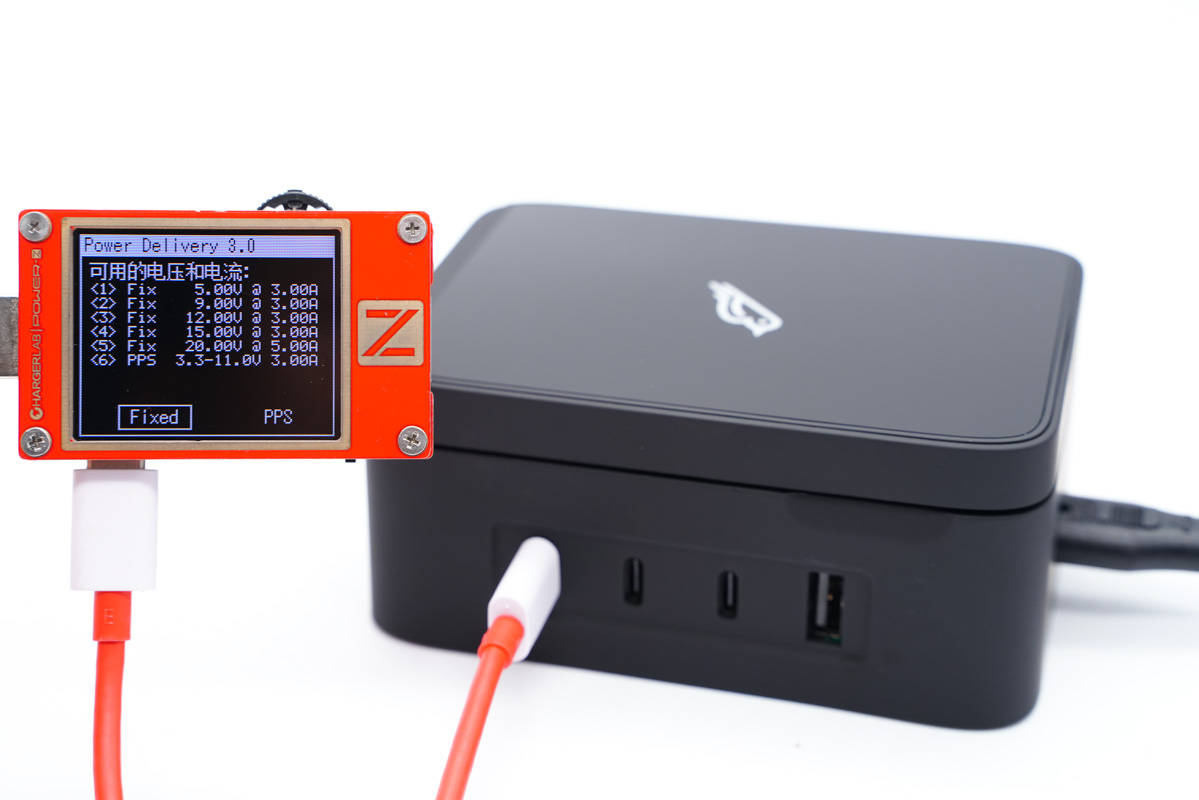

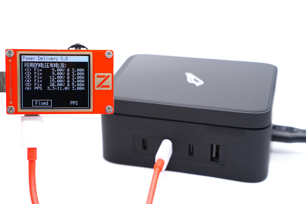

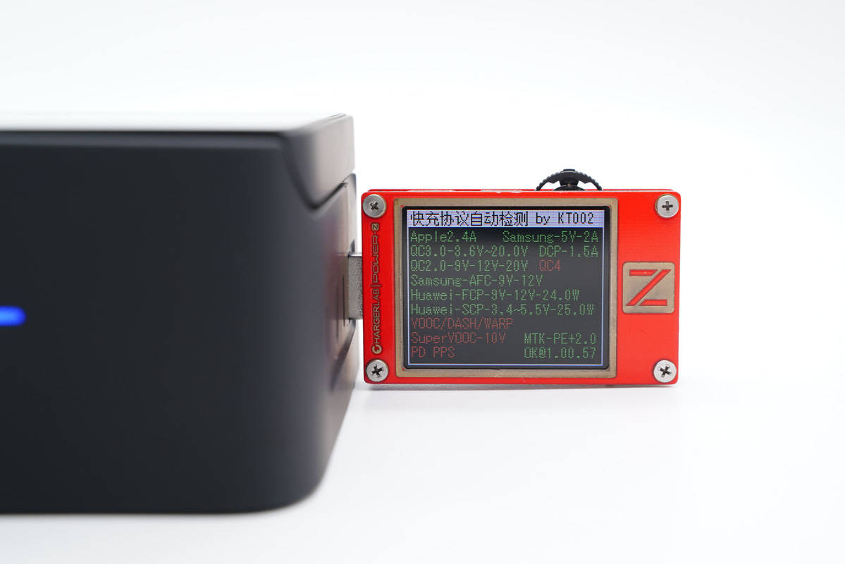

使用ChargerLAB POWER-Z KT002测得USB-C1口支持Apple 2.4A、Samsung 5V2A、DCP协议,以及QC2.0/3.0、AFC、FCP、SCP、PE2.0、PD3.0、PPS多个快充协议。

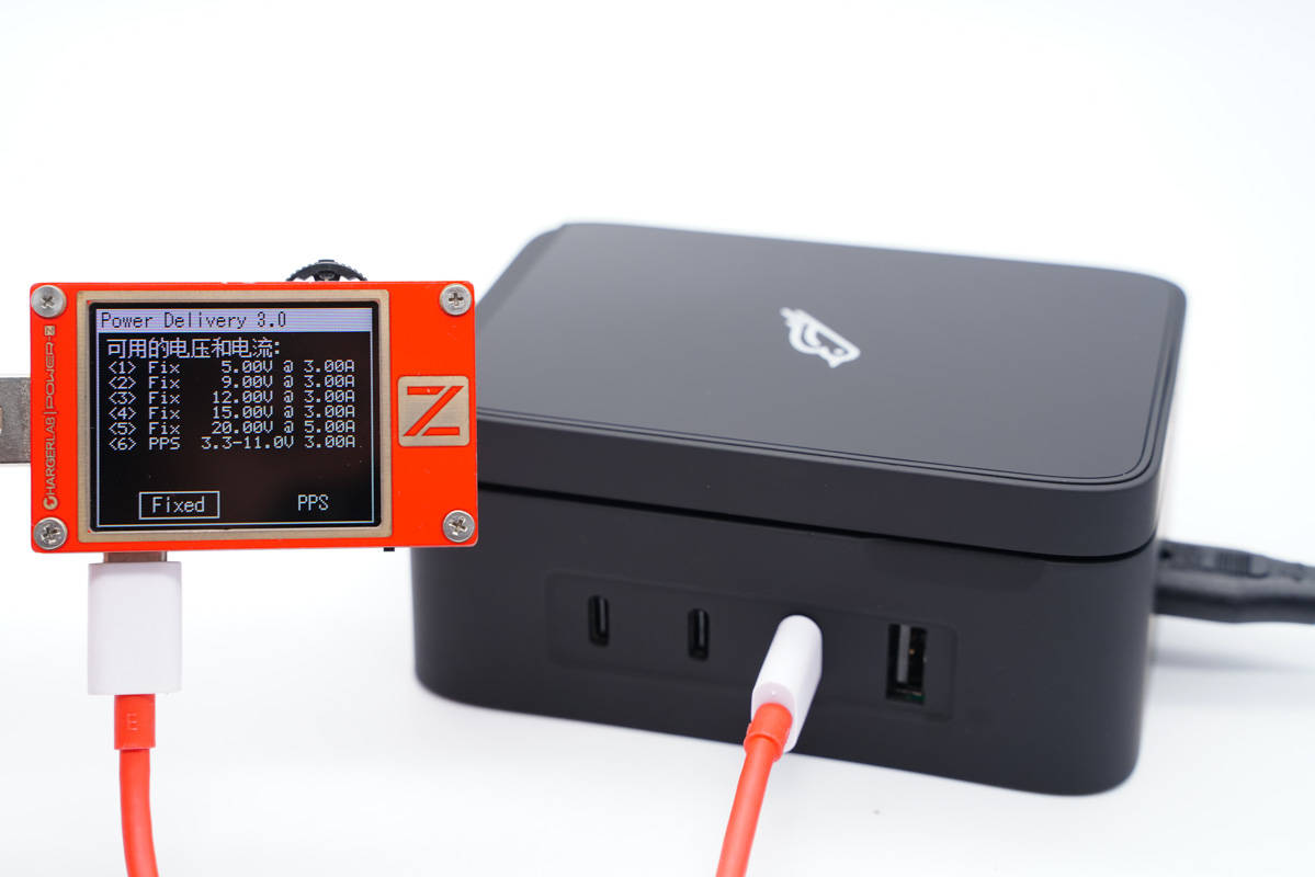

此外PDO报文显示C1口还具备5V3A、9V3A、12V3A、15V3A、20V5A五组固定电压档位,以及3.3-11V3A PPS电压档位。
另外测得C2口兼容协议和C1口的相同。
PDO报文也相同。
C3口协议也相同。
PDO报文也相同,也就是说三个C口单口输出性能一样,都支持100W大功率快充,使用方便。
最后测得A口支持QC2.0/3.0、AFC、FCP、SCP、PE2.0快充协议。

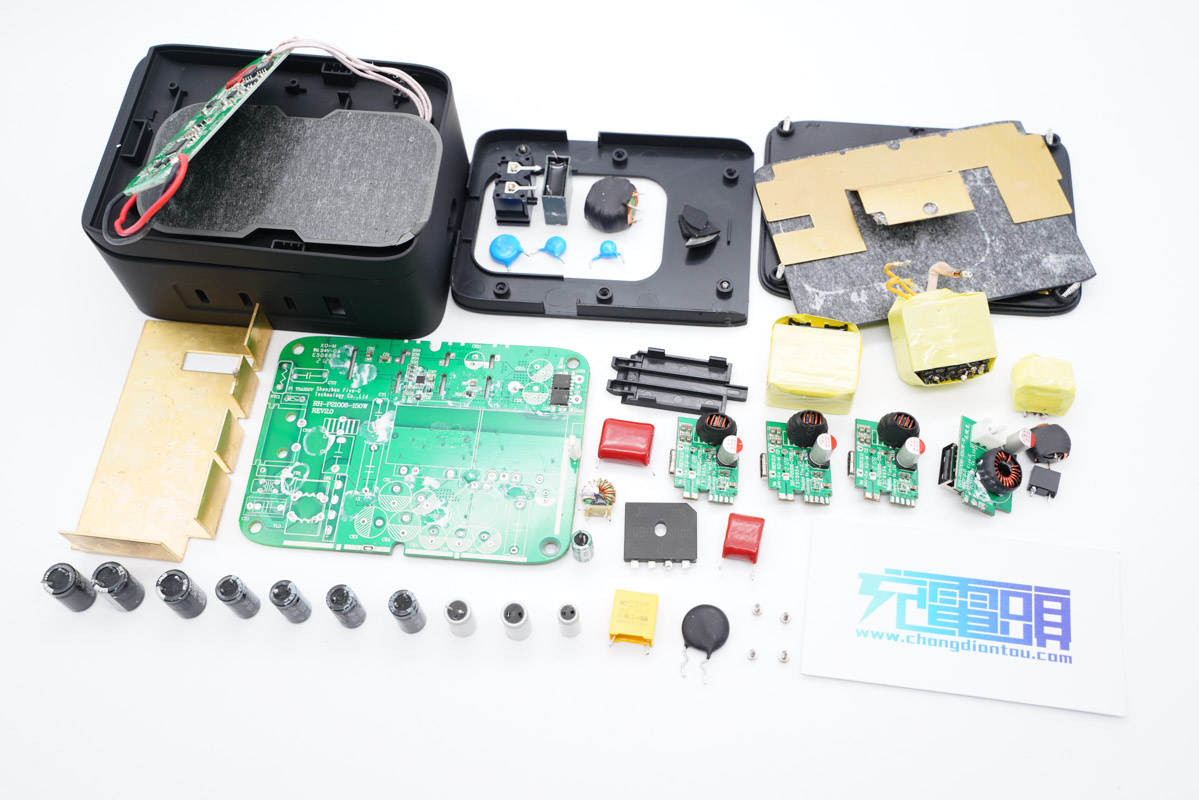

二、SPRUCE二合一充电座拆解

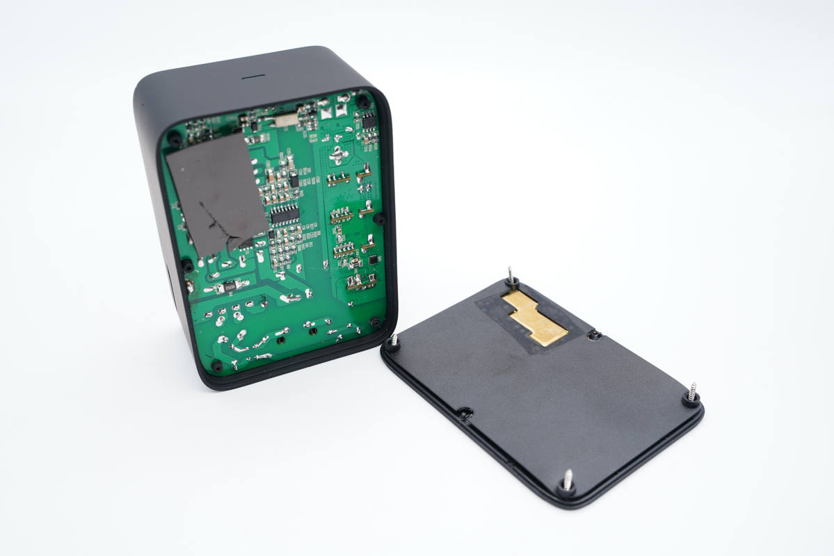

防滑垫下隐藏有螺丝。

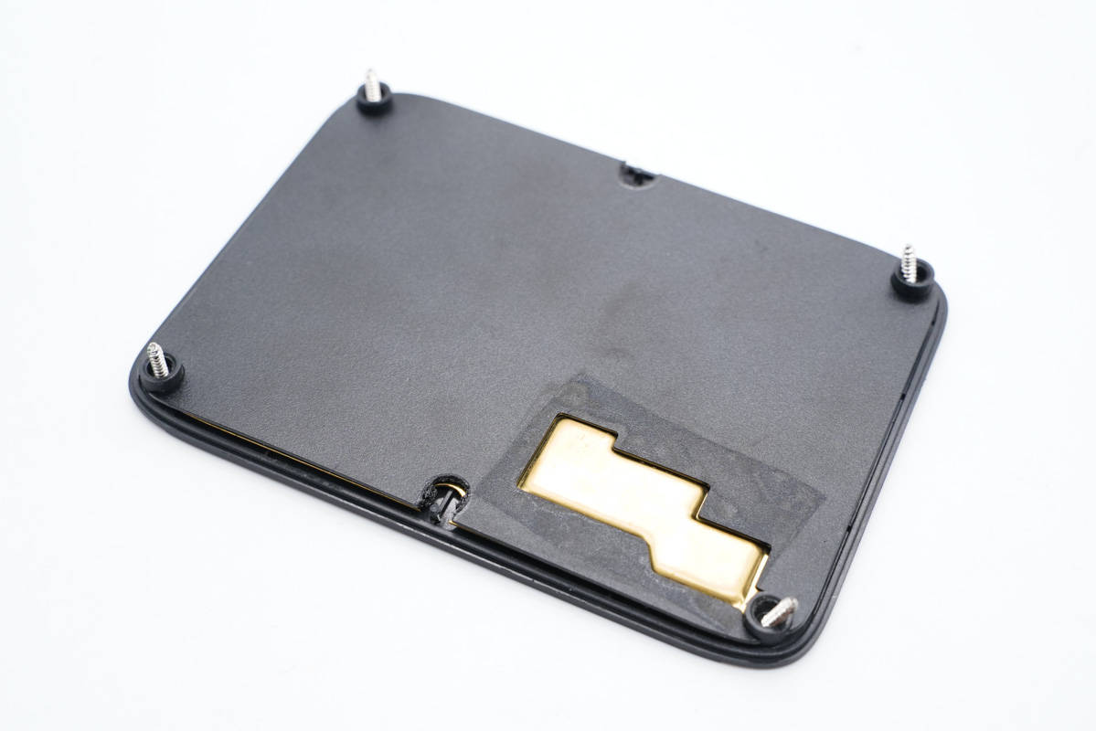

拆掉底部外壳,PCB板左上角贴有导热垫。

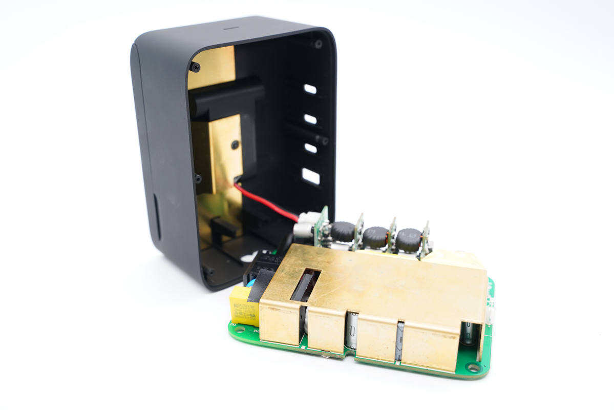

底部外壳上有黄铜散热片和隔离板,对应导热垫处冲压镂空,散热片和导热垫直接接触,导热效果更好。
PCB板使用固定柱固定,导热垫下是三颗氮化镓功率芯片。

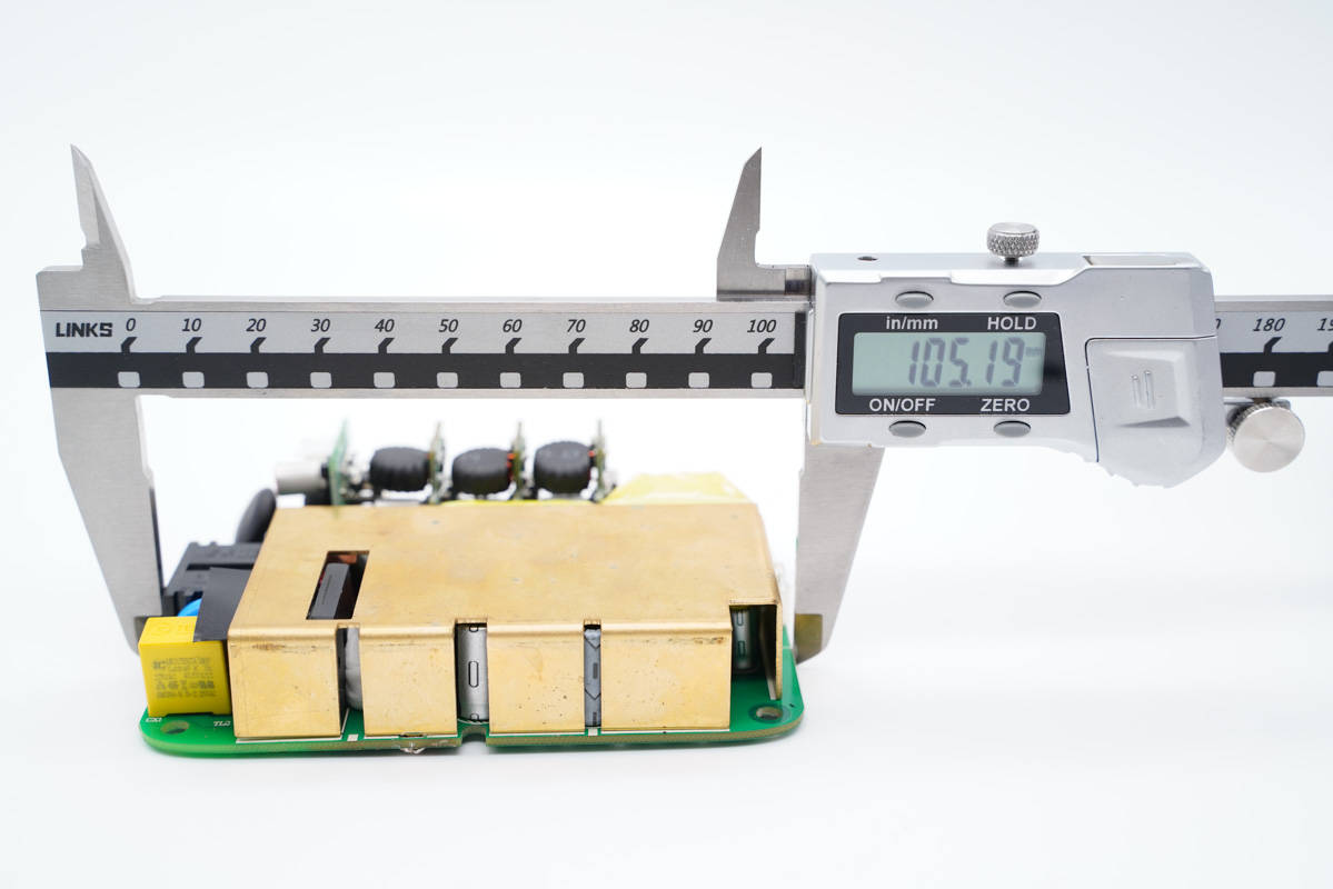

将充电器模块取出,模块正面以及机身壳顶部都有黄铜散热片帮助散热。输出端小板连接导线给无线充电板供电。

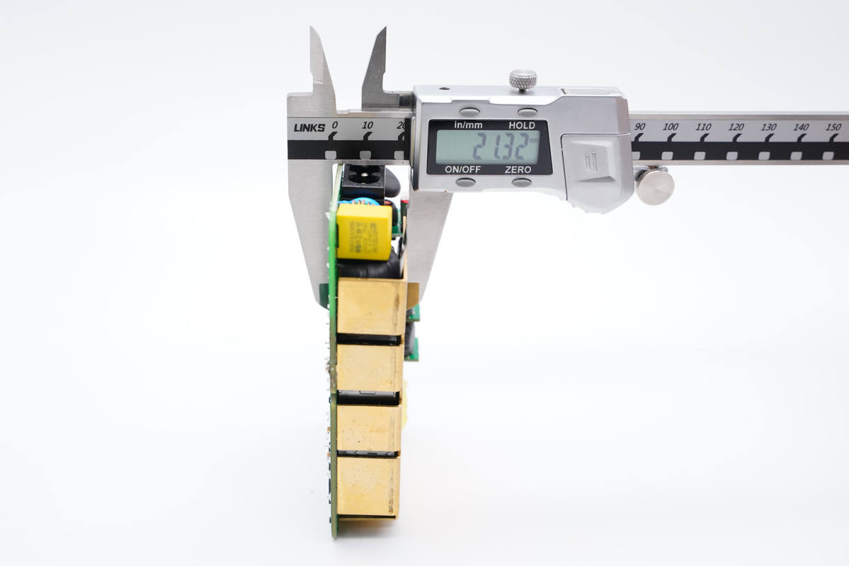

测得充电器模块长度为105.19mm。
宽度为75.55mm。
厚度为21.32mm。
将散热片拆掉。

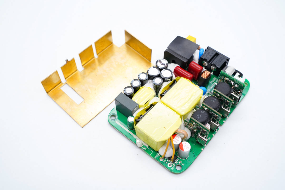

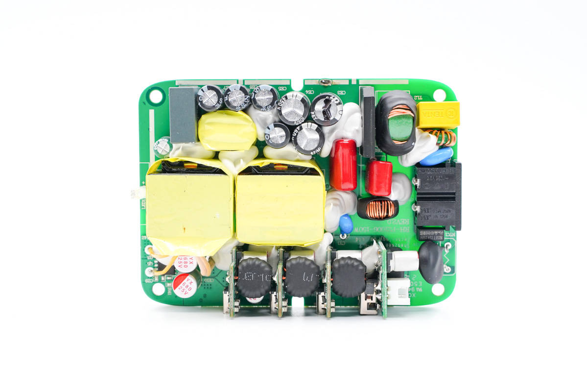

PCB板正面一览,电容、电感、变压器等器件统统打胶加固,高压侧设有多达7颗高压滤波电解电容,输出端USB母座则均焊接在小板上,左侧中间是PFC升压电感和变压器。

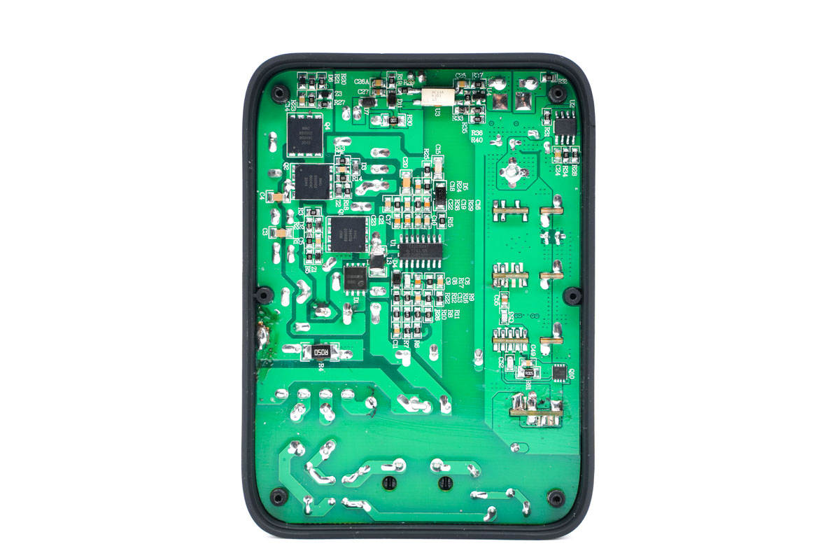

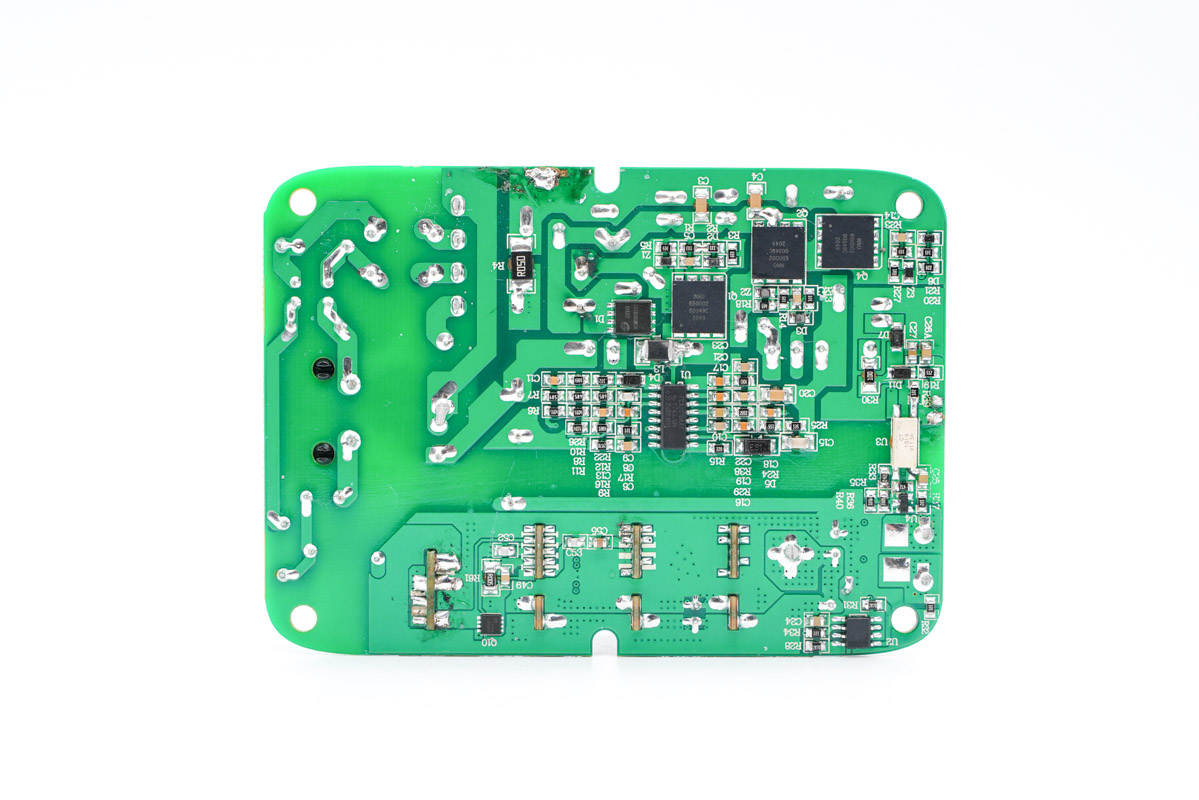

PCB板背面一览,初次级分界明显,最显眼的莫过于右上角的三颗氮化镓开关管。
通过观察发现,充电器采用带PFC升压电路的高集成LLC开关电源方案,外围器件相当少,整个主板背面看上去很简洁。下面我们就从输入端开始一一了解各元器件的信息。

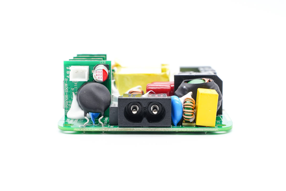

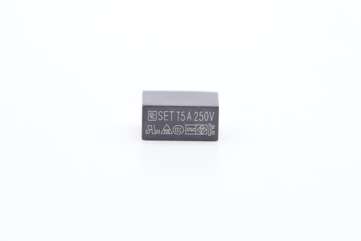

输入端一览,左侧设有延时保险丝、NTC浪涌抑制电阻,右侧设有压敏电阻、共模电感和安规X电容。
延时保险丝规格为5A 250V。

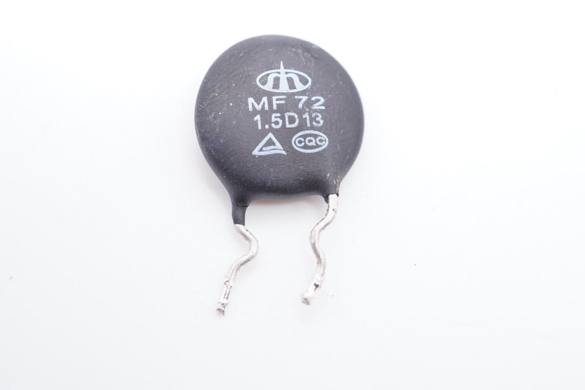

NTC浪涌抑制电阻,用于抑制上电浪涌电流。

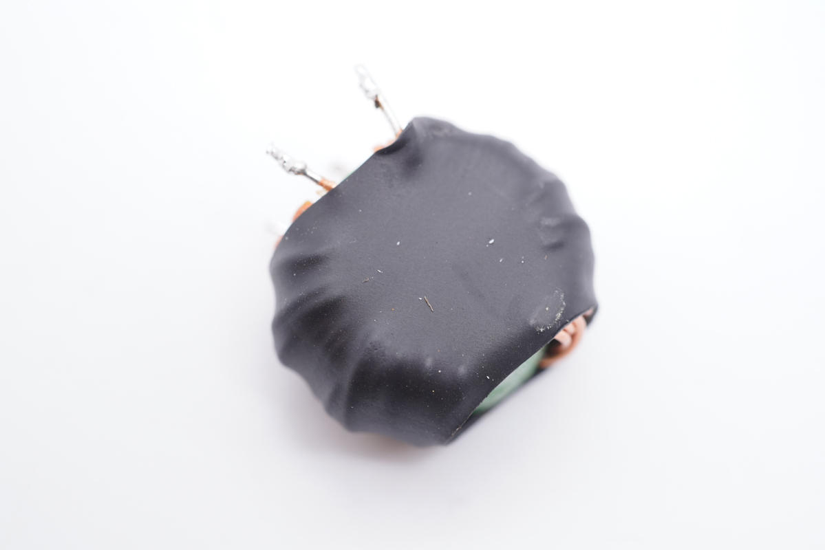

共模电感底部打胶加固。
另一颗外套绝缘管保护,两级设计用于滤除EMI干扰。

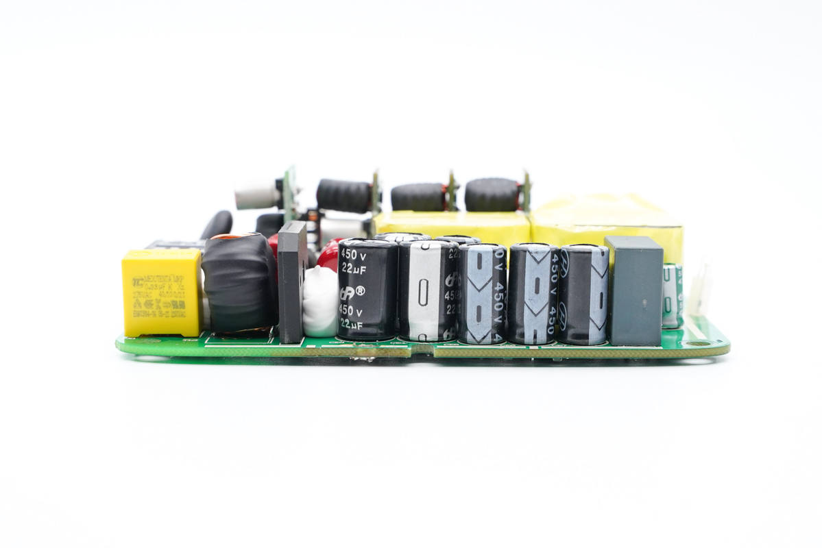

PCB板一侧设有整流桥、高压滤波电解电容、谐振电容等器件。
另一端有主控芯片供电电容、PFC升压电感、变压器、指示灯、输出滤波固态电容等。

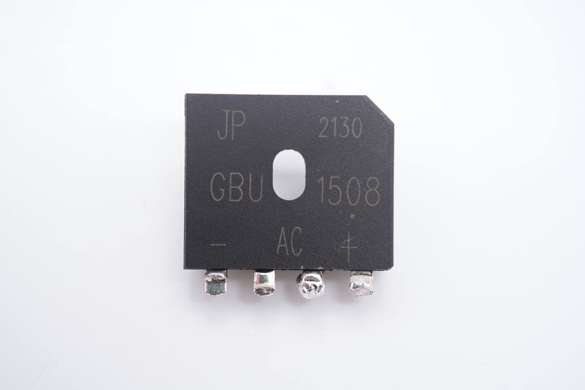

整流桥特写,15A800V耐压。

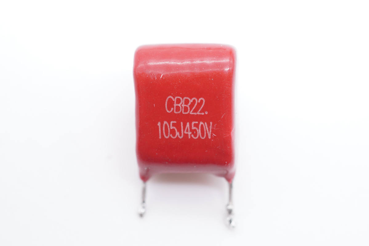

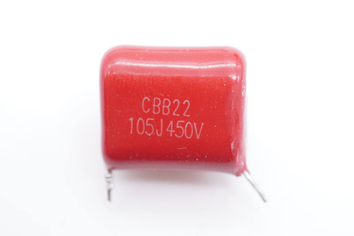

CBB22薄膜滤波电容,105J450V。
另一颗CBB22薄膜电容特写。

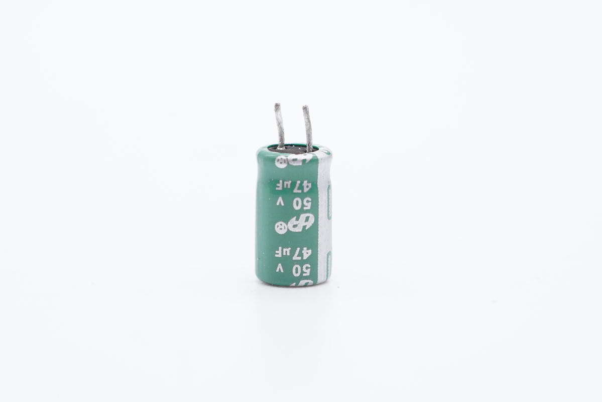

主控芯片供电电容特写,规格为50V 47μF。

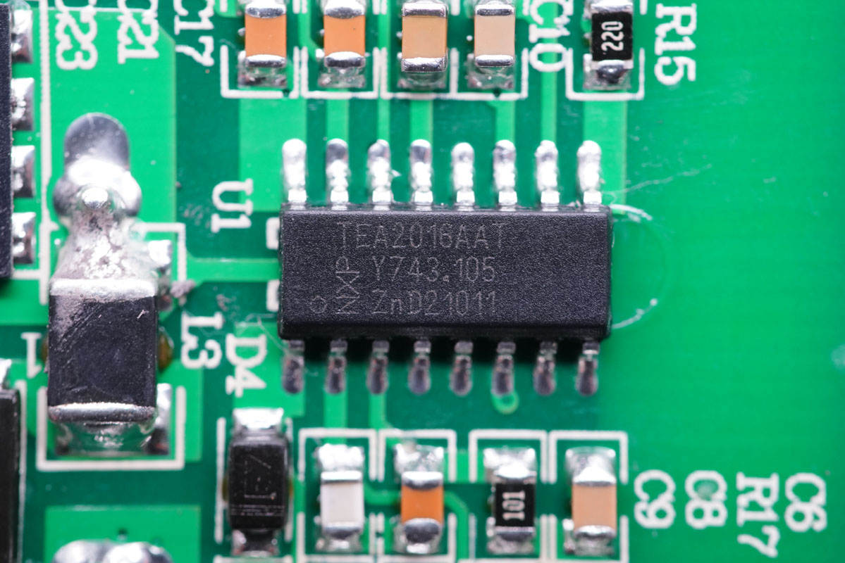

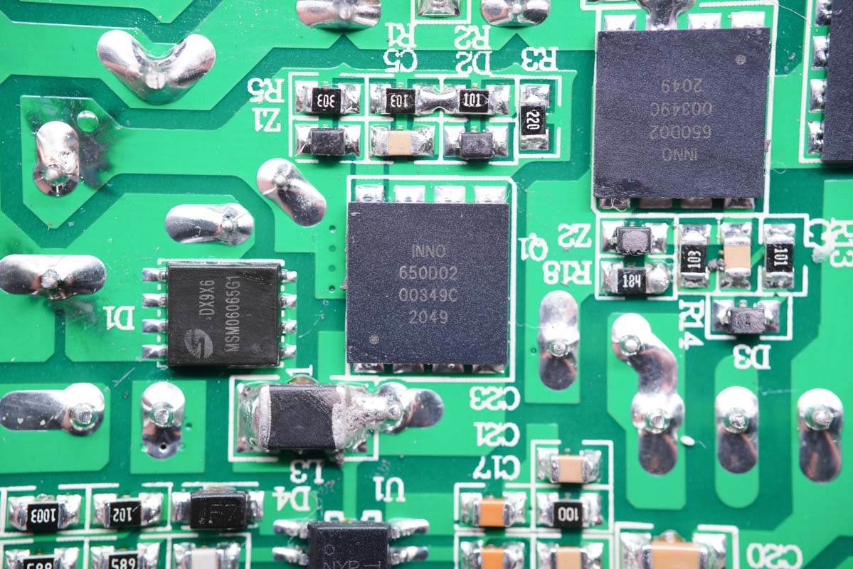

充电器主控芯片采用NXP恩智浦TEA2016AAT,内置LLC控制器和PFC控制器,内置数字架构控制,简化了设计的同时减少外围元件数量,芯片内置多重完善的保护功能。

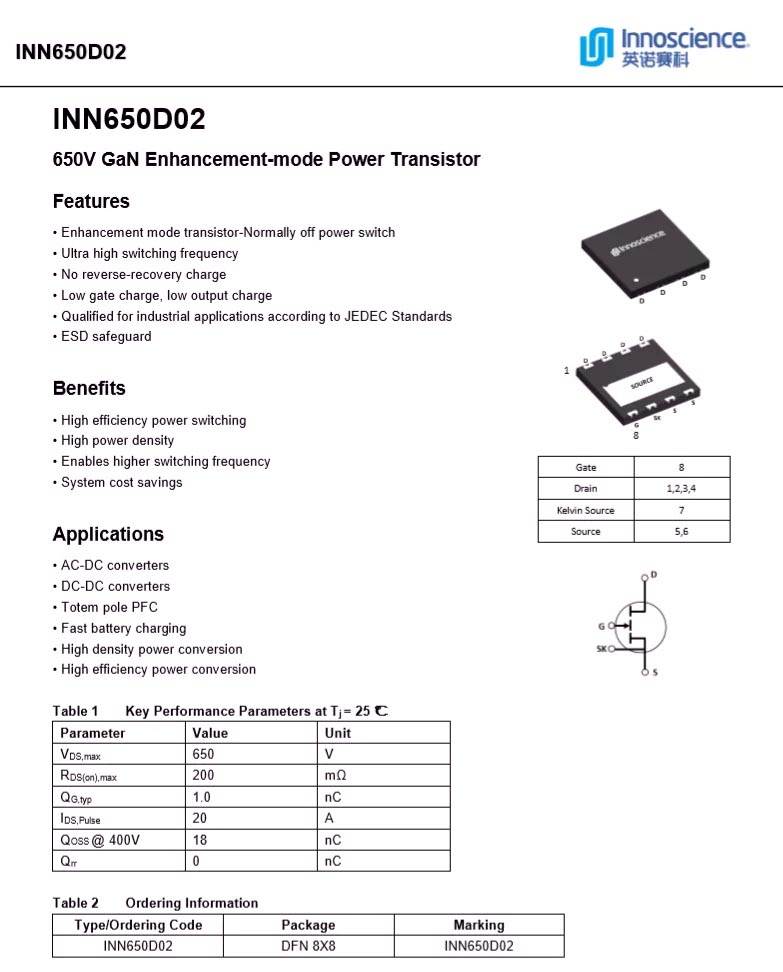

PFC升压开关管采用英诺赛科INN650D02氮化镓功率芯片,额定耐压为650V,峰值耐压750V,导阻低至0.2Ω,符合JEDEC标准的工业应用要求,支持ESD保护,支持开尔文源极。最高工作温度150℃。
INN650D02 “InnoGaN”开关管高频特性好,且导通电阻小,适合高频高效的开关电源应用,采用DFN8*8封装,具备超低热阻,散热性能好,适合高功率密度的开关电源应用。
值得一提的是,INN650D02 “InnoGaN”开关管基于业界领先的8英寸生产加工工艺,是目前市面上最先量产的先进制程氮化镓功率器件,这项技术的大规模商用将推动氮化镓快充的快速普及。
英诺赛科 INN650D02 详细资料。
充电头网拆解了解到,该氮化镓开关管还被联想小新100W双C口氮化镓快充、努比亚30W氮化镓快充、努比亚120W 2C1A三口氮化镓快充、品胜65W 2C1A氮化镓快充、红魔手机6 Pro标配120W PD氮化镓快充、REMAX 100W氮化镓充电器、摩米士100W 2A2C氮化镓快充、努比亚65W PD氘锋氮化镓快充、飞频65W PD氮化镓充电器、魅族65W氮化镓充电器等多款产品采用,芯片质量获得市场认可。

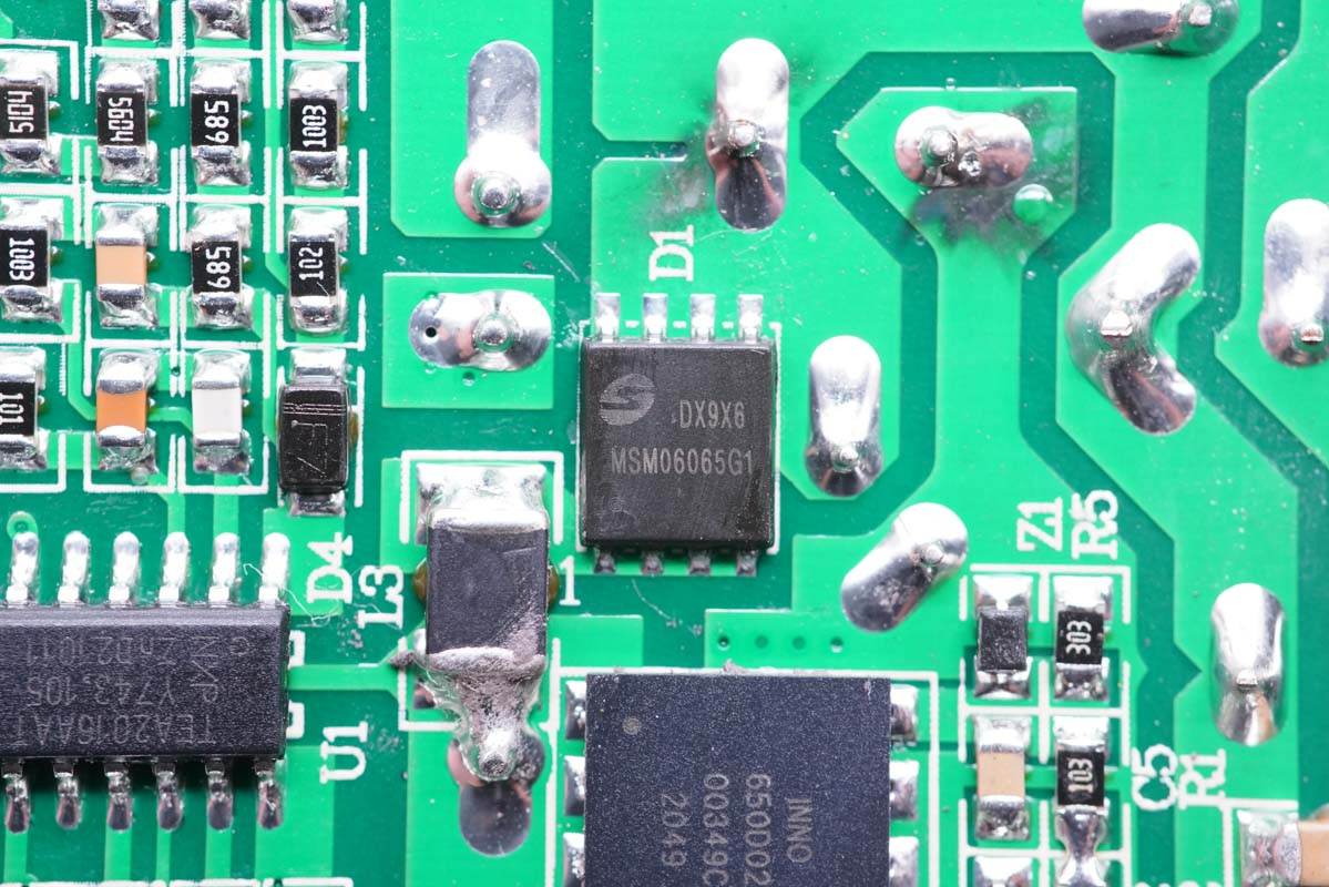

PFC升压整流管特写,为美浦森 MSM06065G1碳化硅二极管,采用DFN5*6封装,超薄封装节省体积,适用于高功率密度的大功率氮化镓适配器中。

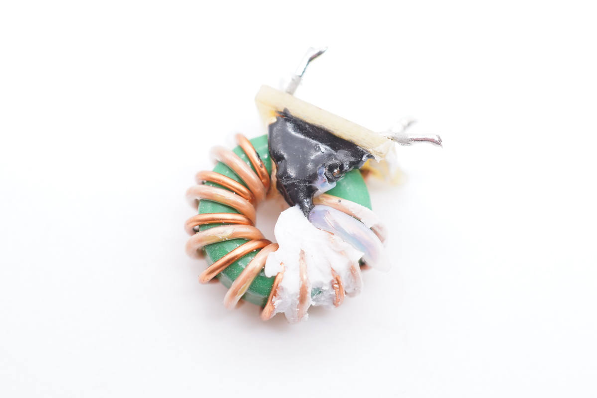

PFC升压电感特写,包裹绝缘胶带。

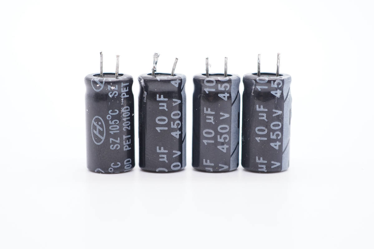

三颗大的高压滤波电解电容规格为450V 22μF。
四颗小的电容规格为450V 10μF,滤波电容容量共计106μF。

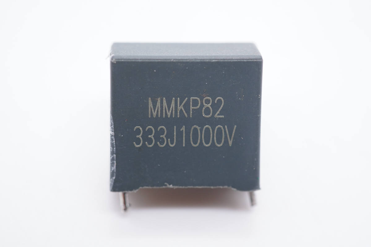

MMKP82谐振电容,333J1000V。

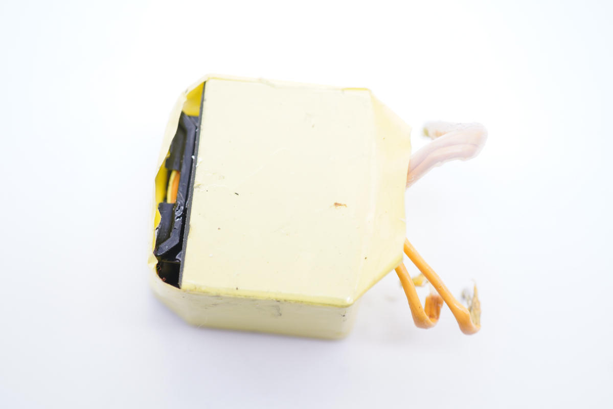

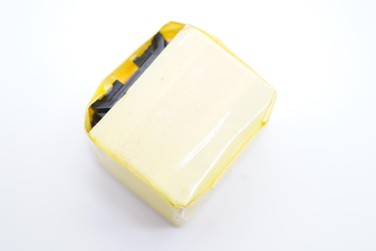

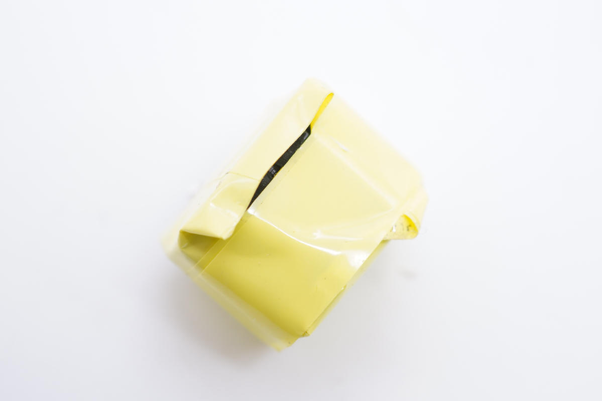

变压器特写。

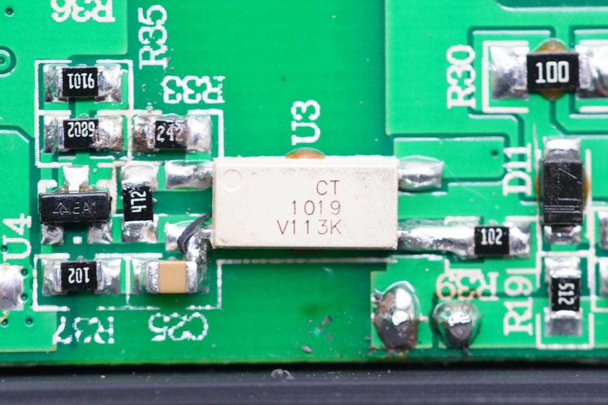

CT 1019光耦,用于初级次级通信,反馈输出电压。

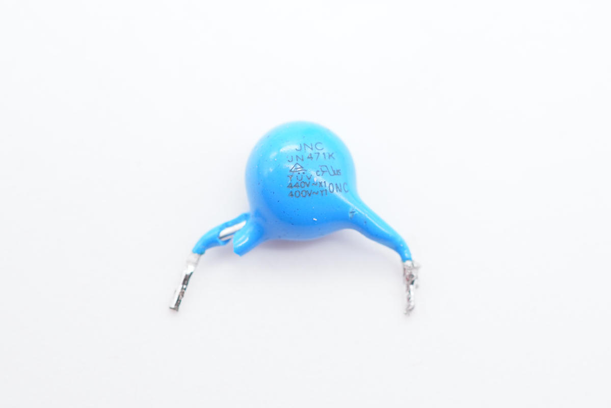

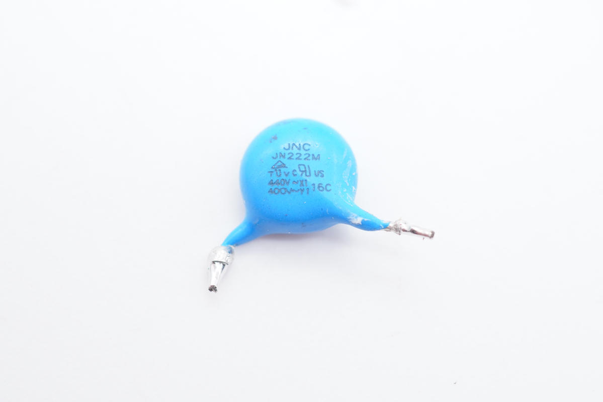

Y电容特写。
另一颗Y电容特写,两颗均来自JNC东莞嘉耐电子有限公司。

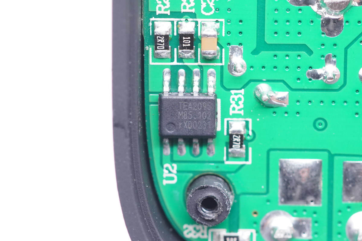

次级同步整流控制器采用恩智浦TEA2095,这是一颗专用于LLC拓扑的同步整流控制器。

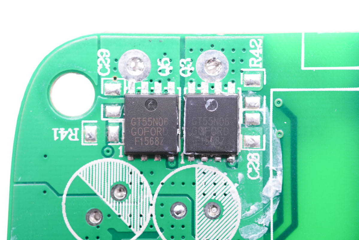

谷峰GT55N06同步整流管,耐压60V,DFN5*6封装,采用两颗进行LLC同步整流。

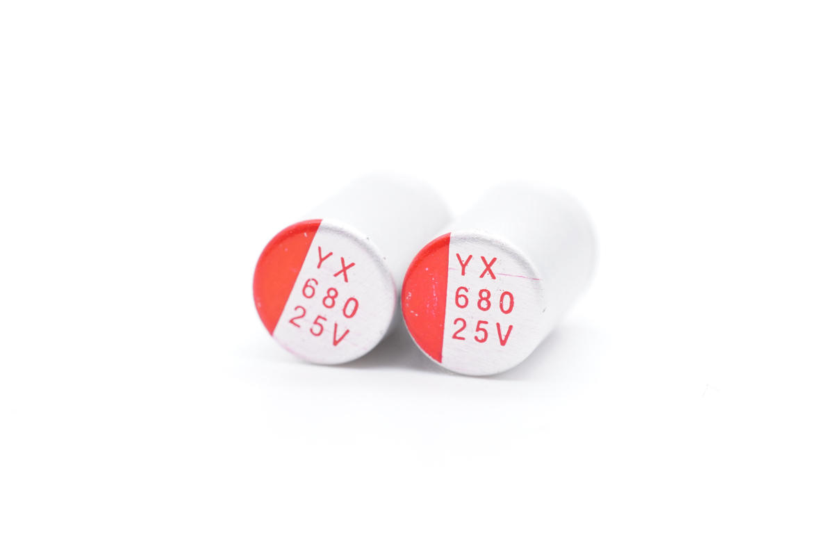

两颗输出滤波固态电容来自福建云星电子有限公司,规格为25V 680μF。“YX”牌固态电容专门针对USB PD快充设计,在105℃的工作环境下仍能保证2000小时的寿命,同时兼具耐高温、耐大纹波、低ESR等特性。

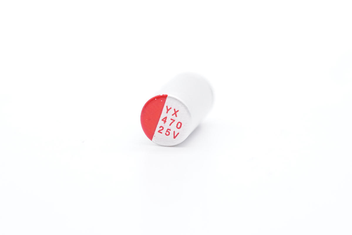

第三颗规格为25V 470μF。

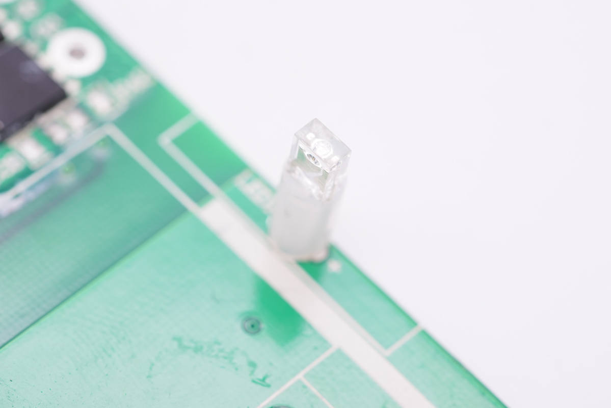

指示灯特写。

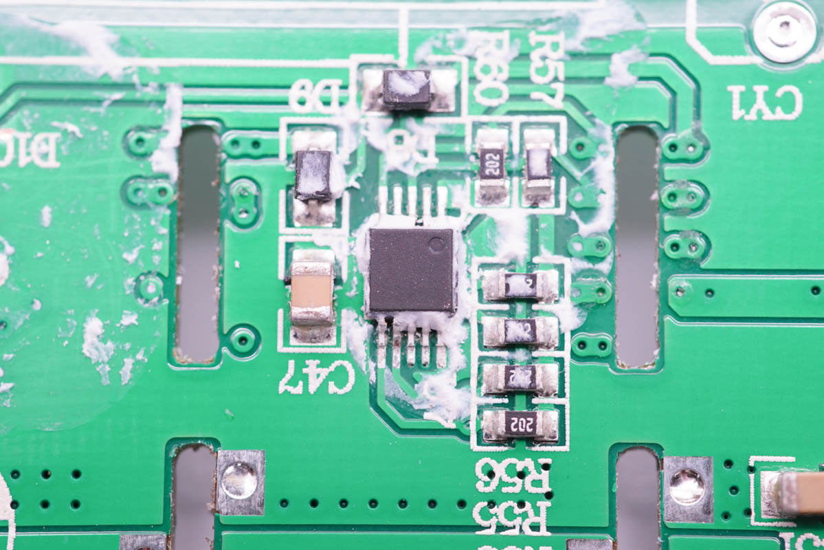

拆掉小板,发现主板上有一颗MCU,用于多口输出功率智能分配。

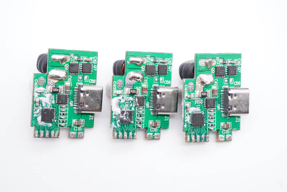

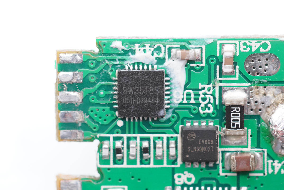

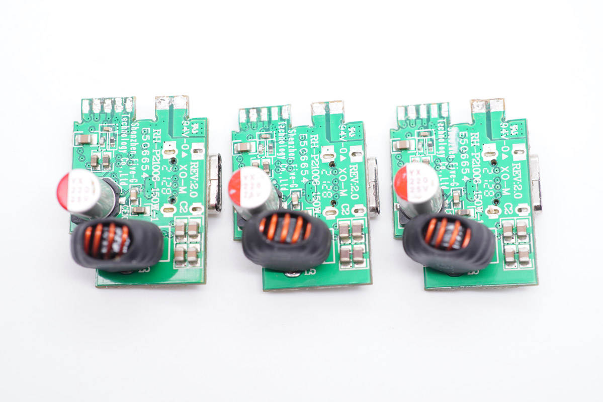

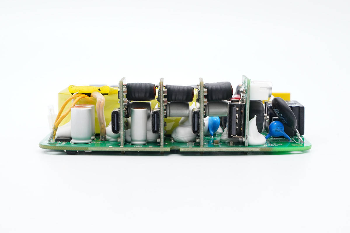

观察发现三个C口母座所在小板上设有相同的DC-DC二次降压输出方案,而且从功率分配可以了解到C3口和A1口共用一路。小板正面均设有降压协议芯片以及三颗MOS管。
背面都设有降压电感和滤波电容。

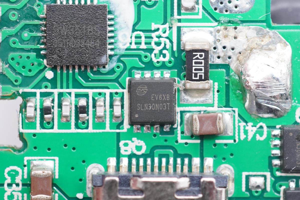

三路二次降压电路主控芯片都是采用智融SW3518S。这是一款高集成度的多快充协议双口充电芯片,并已经通过了VOOC认证。芯片支持A+C口任意快充输出,支持双口独立限流,集成了5A高效率同步降压变换器,支持PPS、PD、QC、AFC、FCP、SCP、PE、SFCP、VOOC等多种快充协议,最大输出PD100W。
智融SW3518S资料信息。
充电头网拆解了解到,智融SW3518S此前已被爱莎瓦特65W 2A1C氮化镓快充、闪极90W 2C1A氮化镓快充、飞利浦65W氮化镓快充插座、雷柏65W GaN快充、电友65W 2C1A氮化镓快充等,此外智融的快充芯片还可用于USB PD快充移动电源、快充车充等领域。

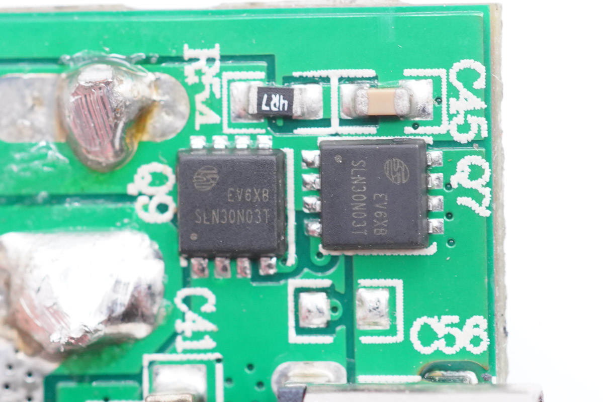

外挂两颗SLN30N03T MOS管输出同步整流降压。

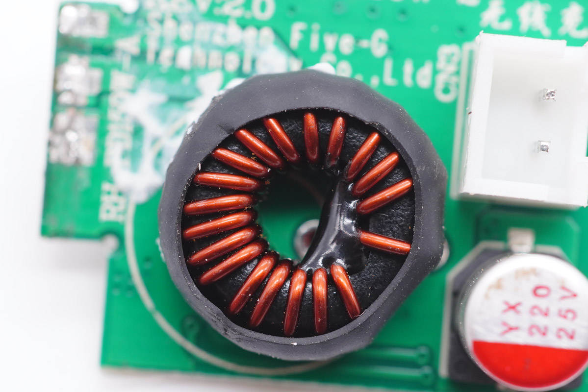

降压电感外套绝缘管保护。

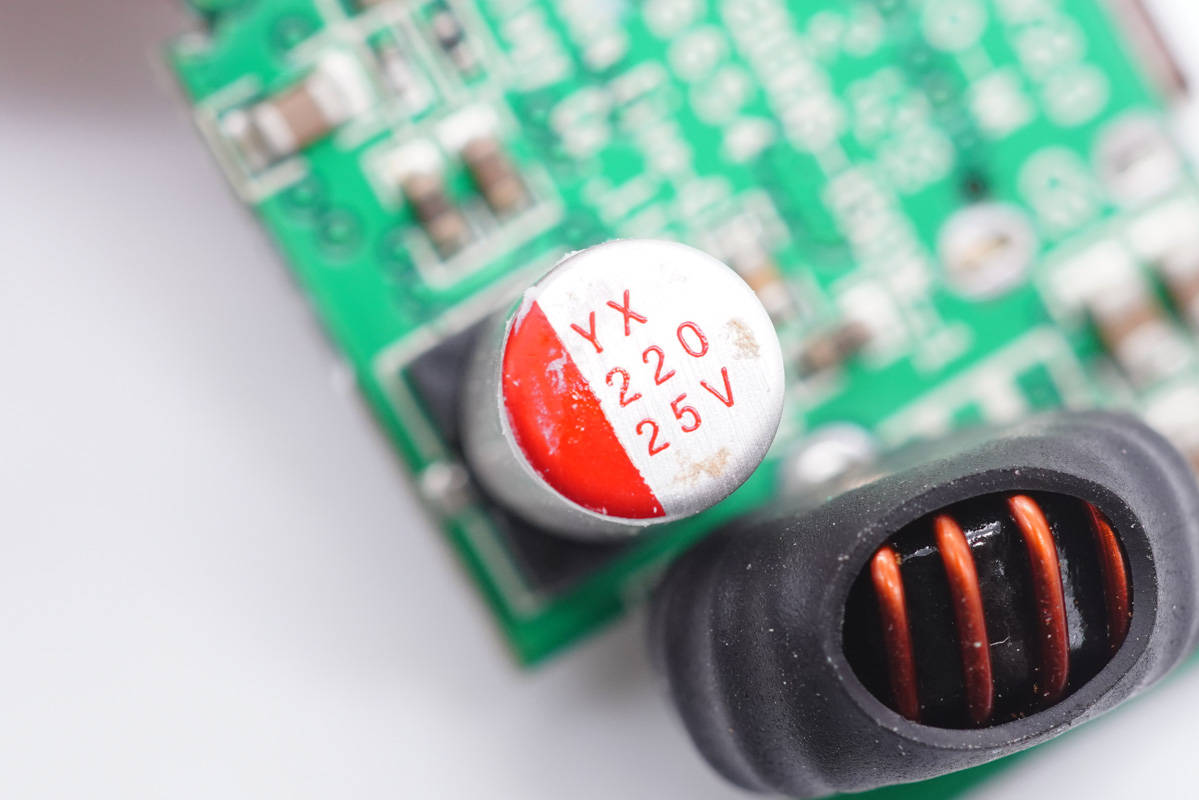

输出滤波固态电容也是来自云星电子,规格为25V 220μF。
USB-C口输出VBUS开关管也是SLN30N03T。
此外还采用一颗用于C3口和A1口端口输出分配。

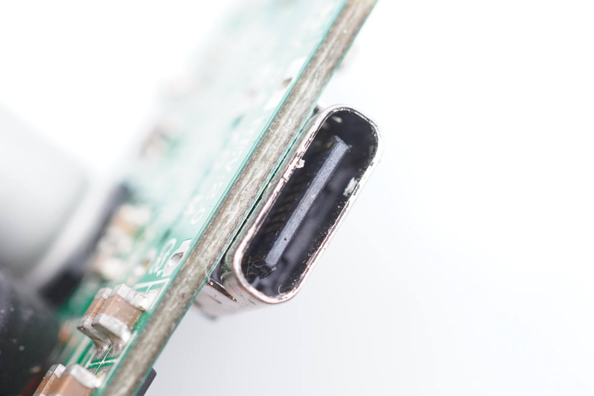

USB-C口母座特写,过孔焊接。

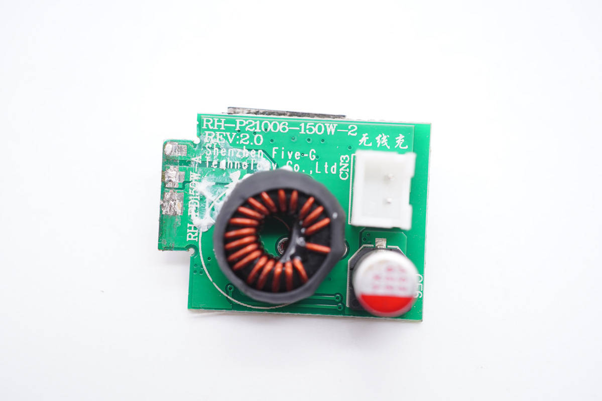

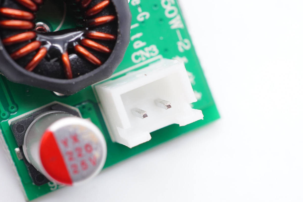

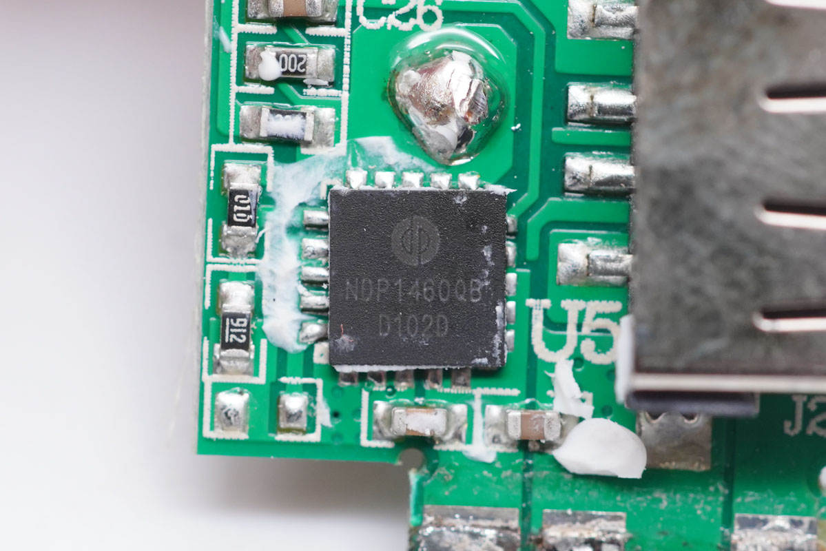

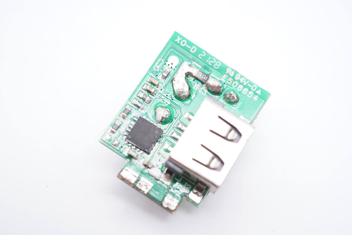

此外A口母座所在小板上也设有一路降压电路,不过是降压为无线充供电。
小板背面设有降压电感、滤波电容和连接插槽。
芯潭微NDP1460QB是一款高效率单片同步降压DC/DC转换器,支持7-38V宽范围电压输入,能够提供高达6A的连续输出电流。该芯片集成14mΩ高/低压侧开关,支持内环补偿、软启动,采用散热增强的QFN5*5封装。
降压电感特写。
滤波电容特写,规格为25V 220μF。
插槽特写。

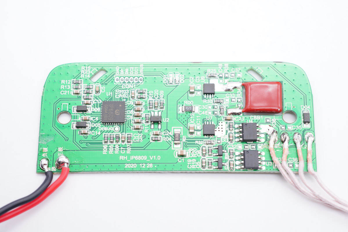

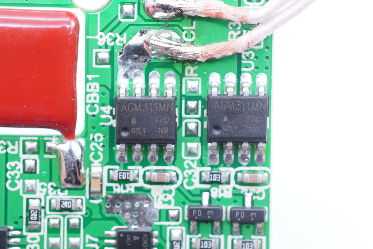

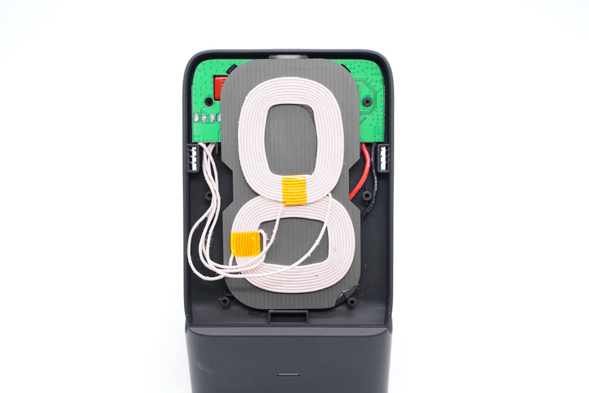

将无线充电板拆开,内设无线充PCB板和双线圈。
PCB板正面一览,左侧是无线充主控芯片,右侧四颗MOS管两颗用于线圈驱动,两颗用于线圈切换。

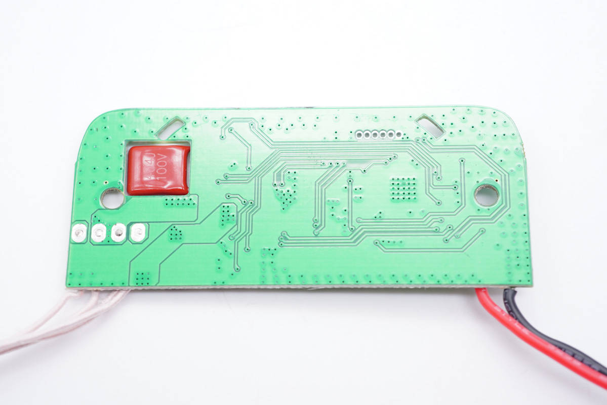

小板背面没有元器件,电容沉板焊接降低厚度。

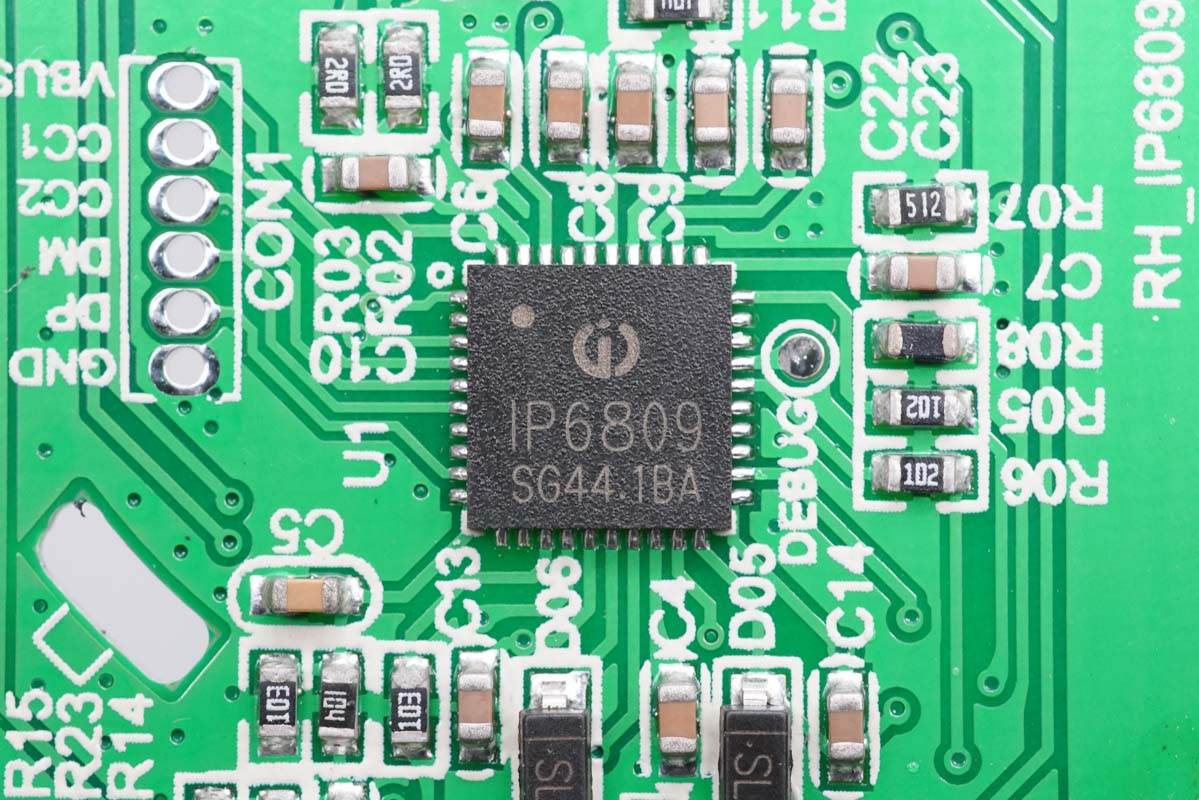

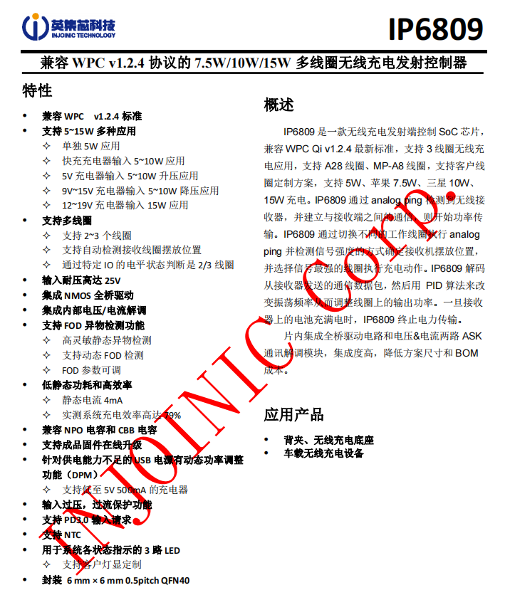

无线充主控芯片采用英集芯IP6809,这是全球首款获授权支持Quick Charge 3.0输入认证的无线充SoC芯片。
IP6809支持快充充电器输入,5-15W输出,支持2-3个线圈,内部集成NMOS驱动和电压电流解调,支持异物检测功能,低静态功耗,高效率,兼容NPO和CBB电容,并且支持多种保护功能,采用QFN40封装。
充电头网拆解了解到,英集芯的快充芯片可用于车充、移动电源、适配器等各种充电领域,此前已被小米、京东京造、华为、三星、特斯拉、联想YOGA、公牛、绿联、倍思、Aohi、红魔等知名品牌的百余款产品采用。
其中两颗MOS管采用AGMSEMI AGM311MAP,耐压30V,导阻10.5mΩ,DFN3.3*3.3封装,用于线圈驱动。
另一颗AGMSEMI AGM311MAP驱动MOS管特写。
另外两颗MOS管也是来自AGMSEMI,型号AGM311MN,耐压30V,导阻10.5mΩ,SOP-8封装,用于两个线圈切换。

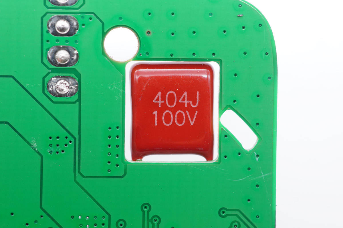

谐振电容特写,404J100V。

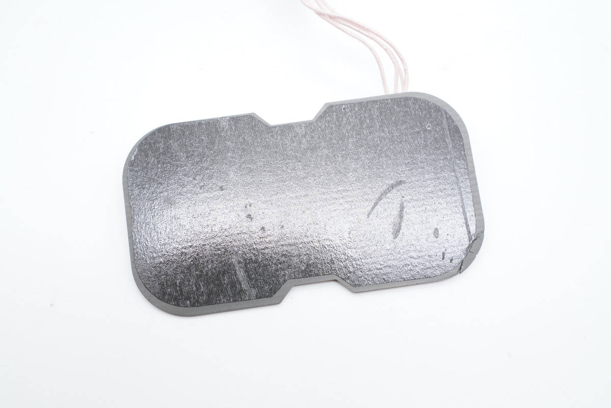

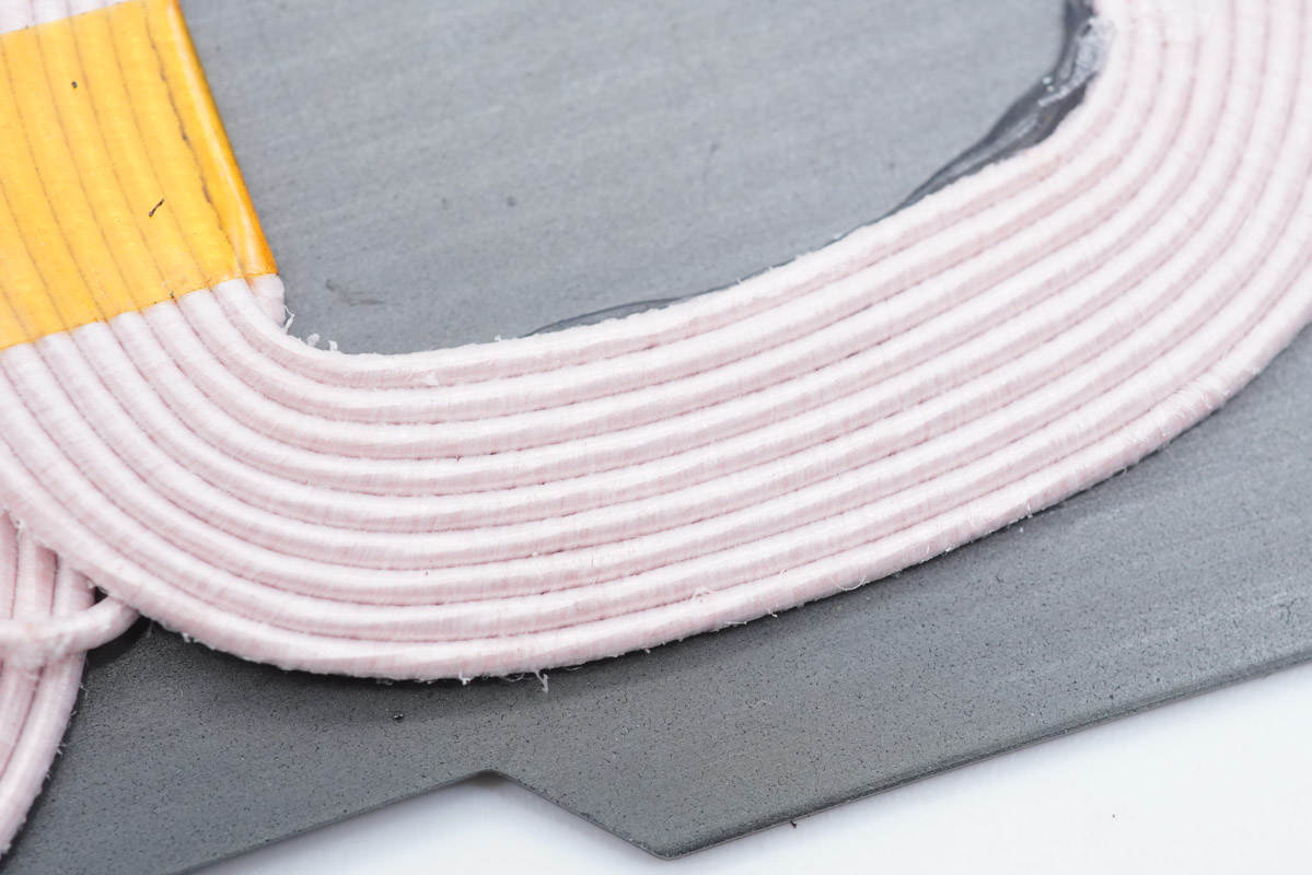

线圈绕制紧密并打胶固定。
隔磁片背面贴有双面胶帮助固定。
