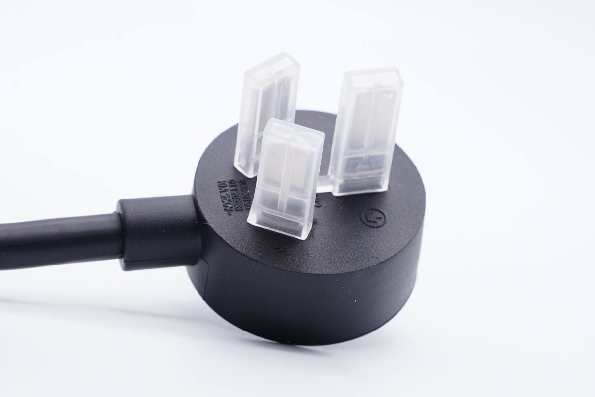

插头插脚套有塑料壳保护。

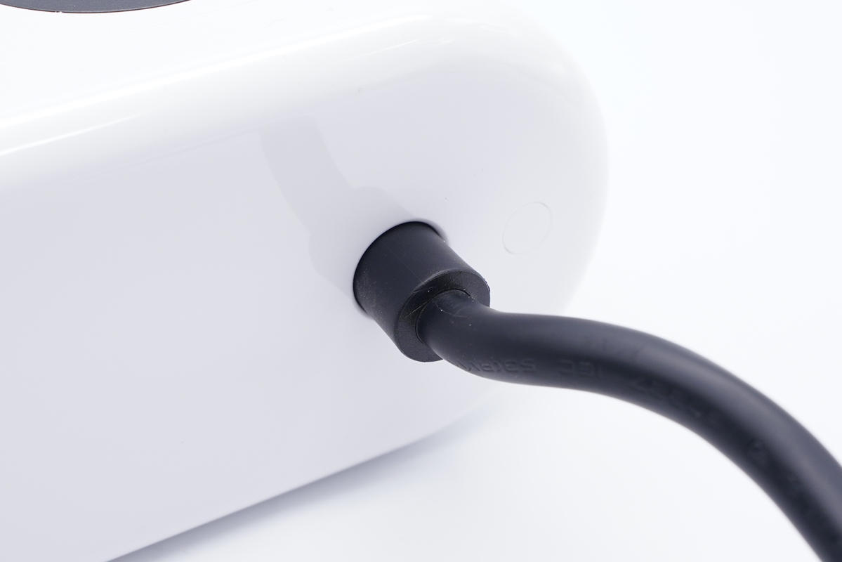

电源线和机身交界处设有胶套抗弯折。

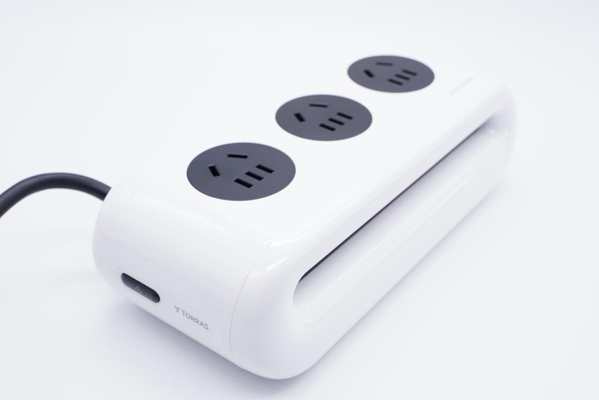

插座机身壳黑白配色,白色外壳表面高光亮面处理,机身前后两侧均设计得十分圆润,触摸手感好。

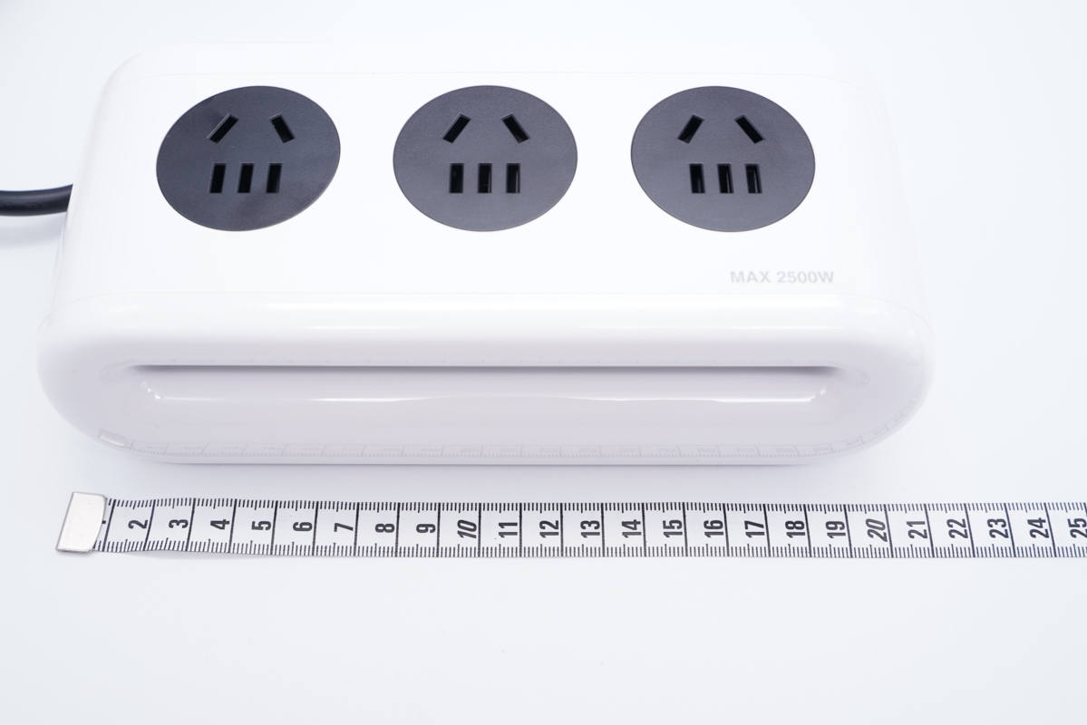

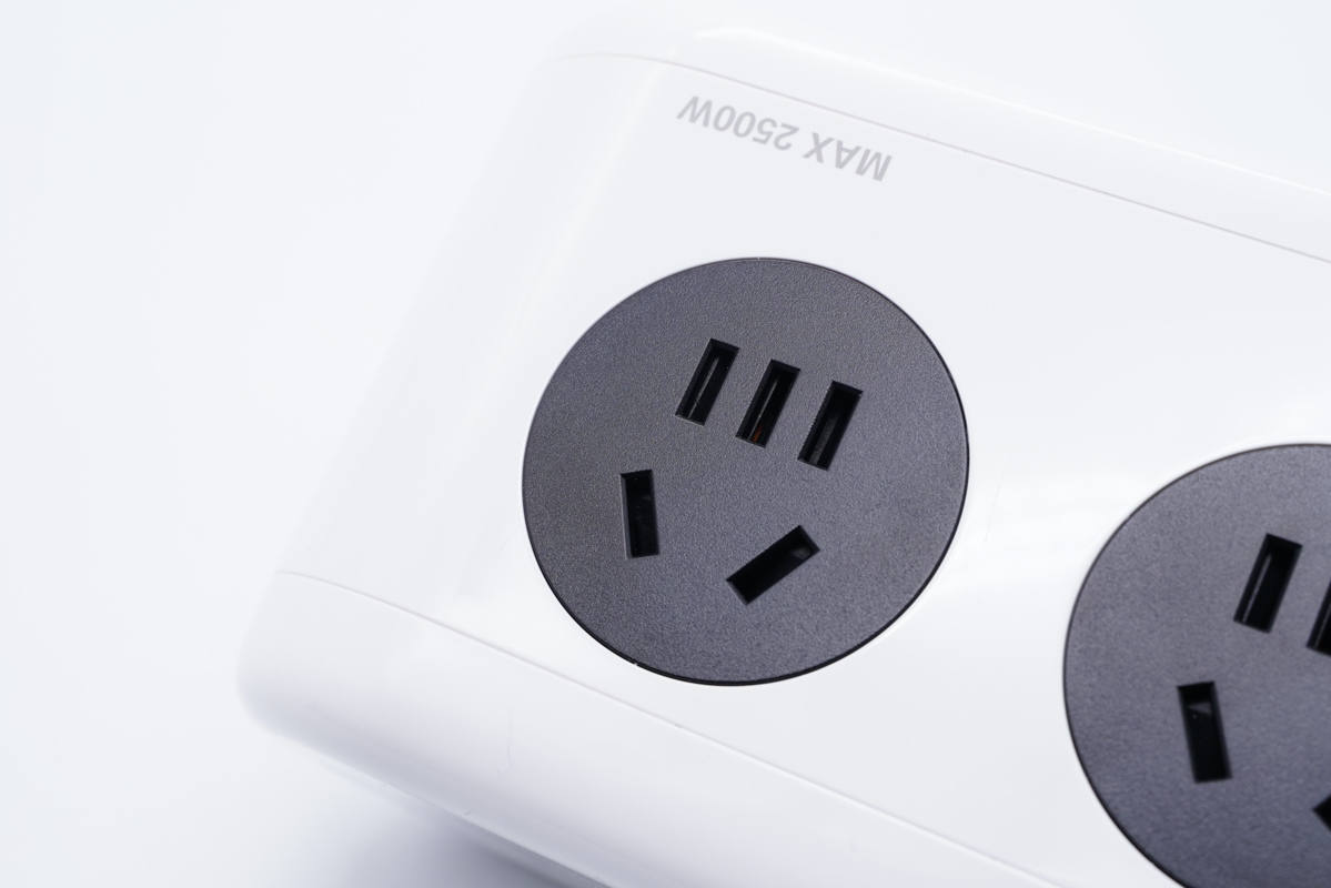

机身顶面设有三个3+2新国标插口,右下角印有MAX 2500W字样,表明最大承载功率。
AC插口内置安全门,防止异物进入,避免小朋友误触。

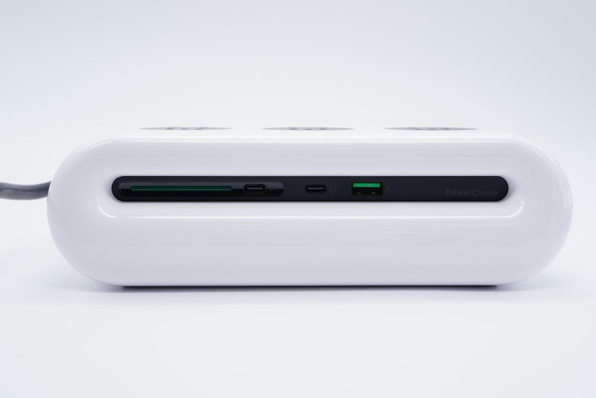

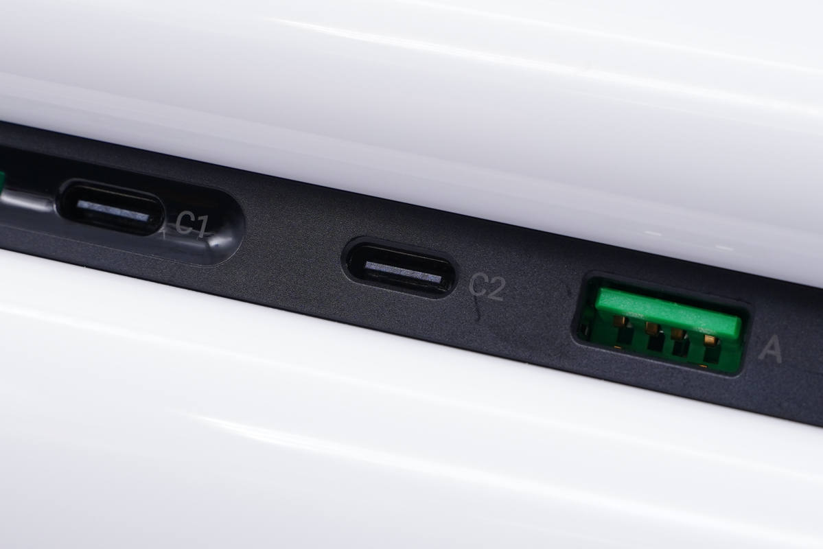

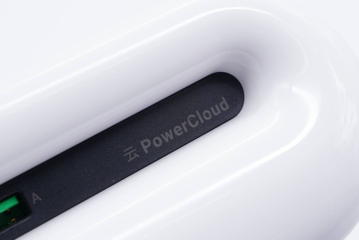

机身前端设有凹槽,凹槽内设有LED灯和2C1A三个USB接口。
两个USB-C接口旁印有C1和C2区别标识。
最右侧还印有云PowerCloud字样。

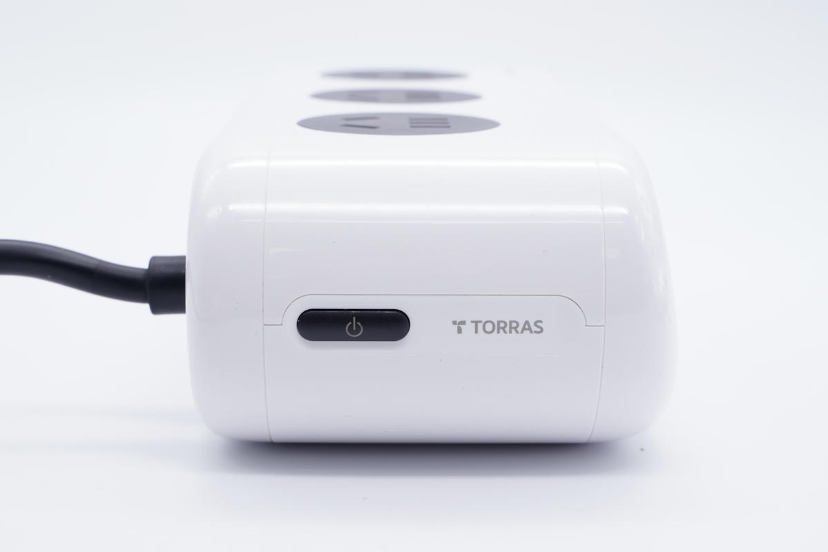

右侧设有黑色电源键,旁边是TORRAS品牌logo。

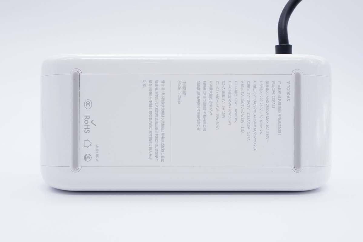

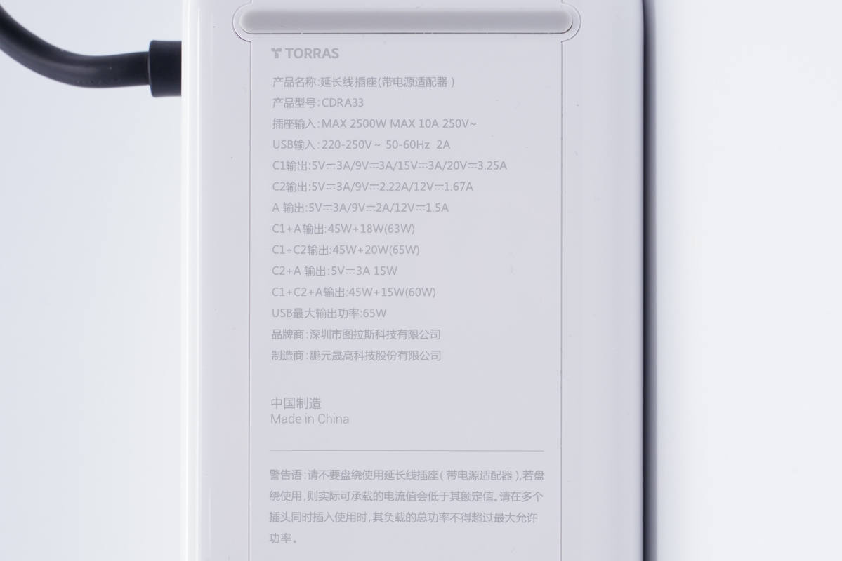

底部外壳上印有产品参数,两侧设有防滑胶垫。
产品名称:延长线插座(带电源适配器)
产品型号:CDRA33
插座输入:MAX 2500W,MAX 10A 250V~
USB模块输入:220-250V~50/60Hz 2A
输出:
C1:5V3A、9V3A、15V3A、20V3.25A
C2:5V3A、9V2.22A、12V1.67A
A:5V3A、9V2A、12V1.5A
C1+C2:45W+20W(65W)
C1+A:45W+18W(63W)
C2+A:5V3A 15W
C1+C2+A:45W+15W
USB最大输出功率:65W
品牌商:深圳市图拉斯科技有限公司
制造商:鹏元晟高科技股份有限公司
产品已经通过了CCC认证和RoHS认证。

插座机身长度为21cm。

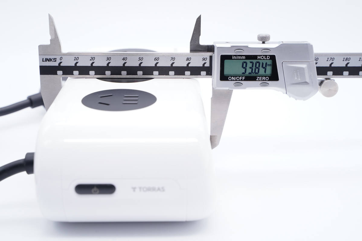

宽度为93.84mm。

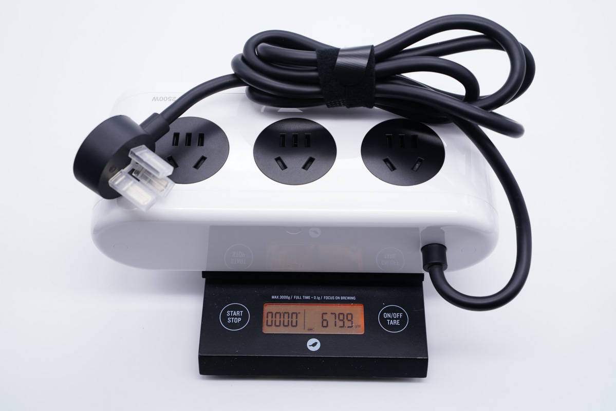

总重量约为680g。

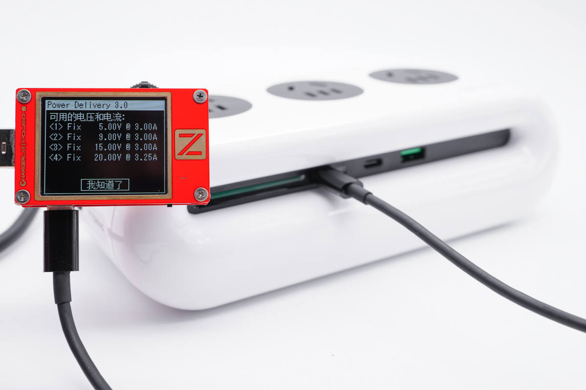

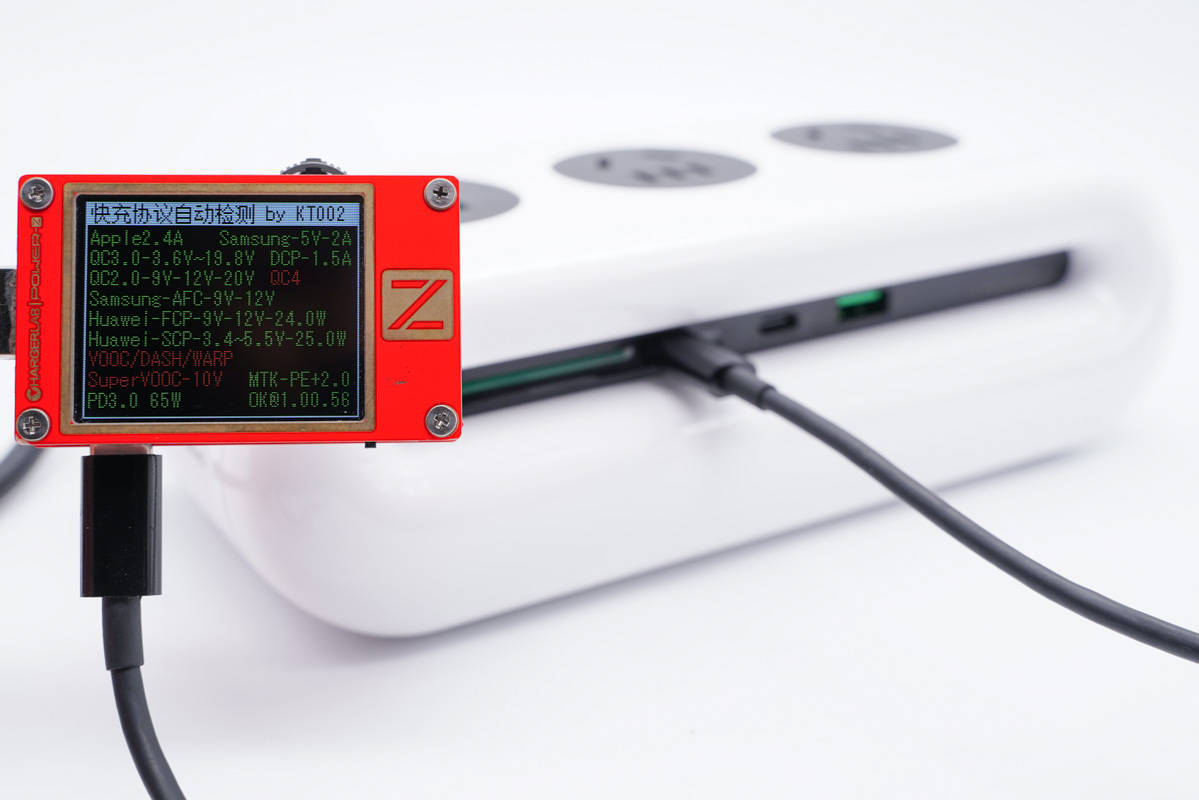

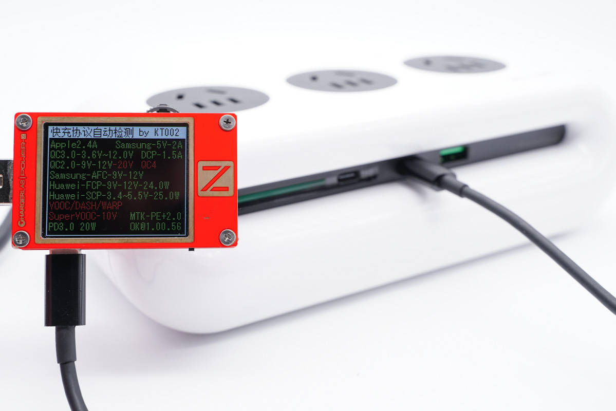

使用ChargerLAB POWER-Z KT002测得USB-C1口支持Apple 2.4A、Samsung 5V2A、DCP协议,以及QC2.0/3.0、AFC、FCP、SCP、PE2.0、PD3.0多个快充协议。
此外PDO报文显示C1口还具备5V3A、9V3A、15V3A、20V3.25A五组固定电压档位。

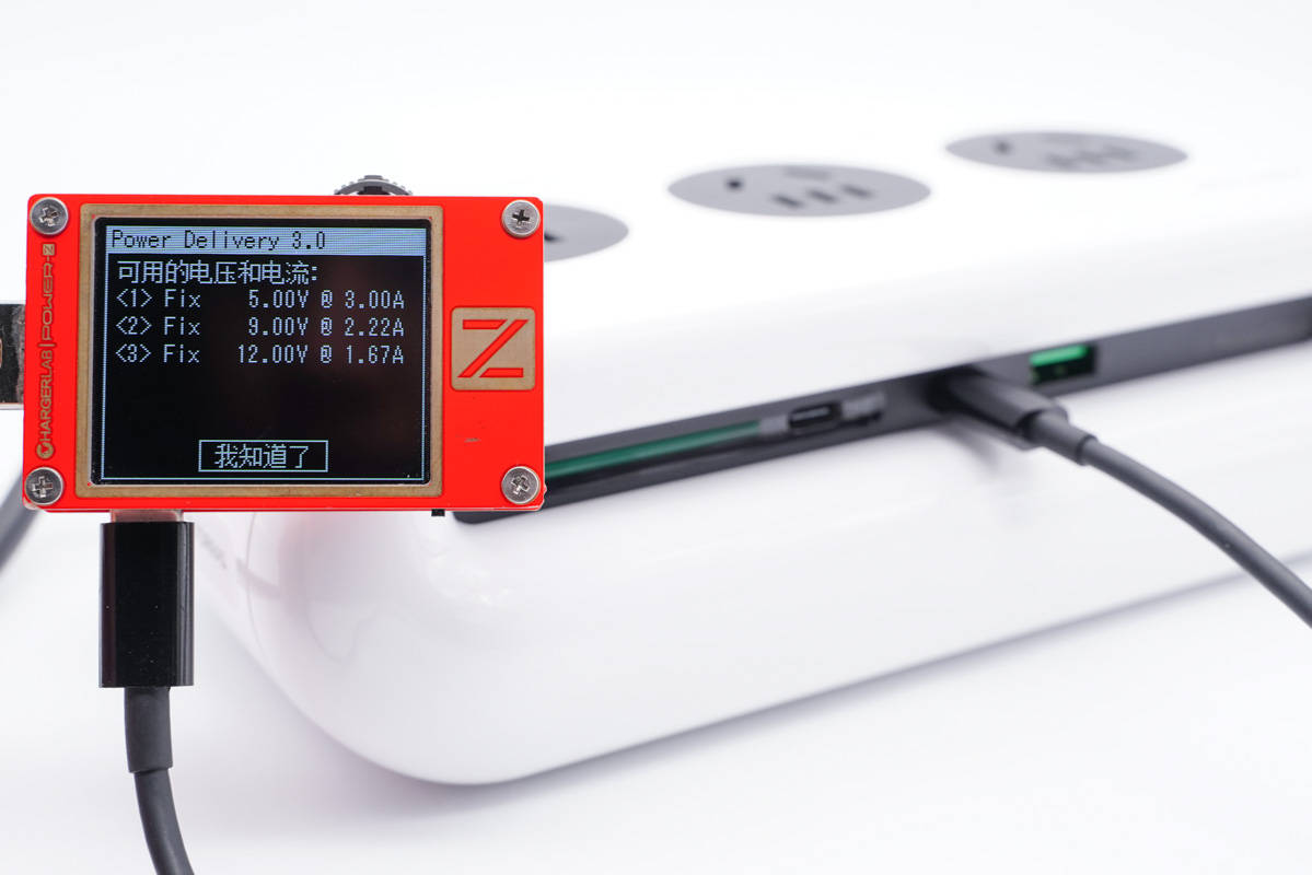

另外测得C2口兼容协议和C1口的相同。
PDO报文显示C2口具备5V3A、9V2.22A、12V1.67A三组固定电压档位。
最后测得A口支持QC2.0/3.0、AFC、FCP、SCP、PE2.0快充协议。

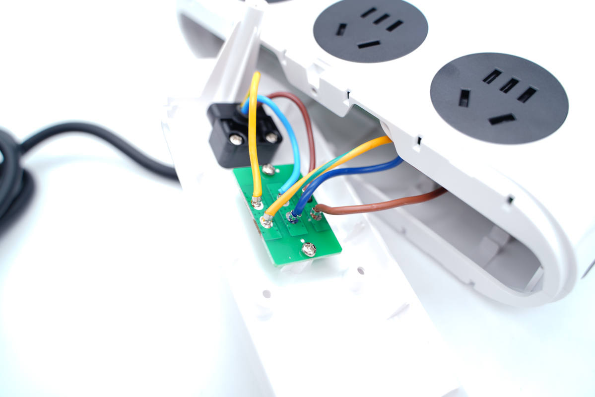

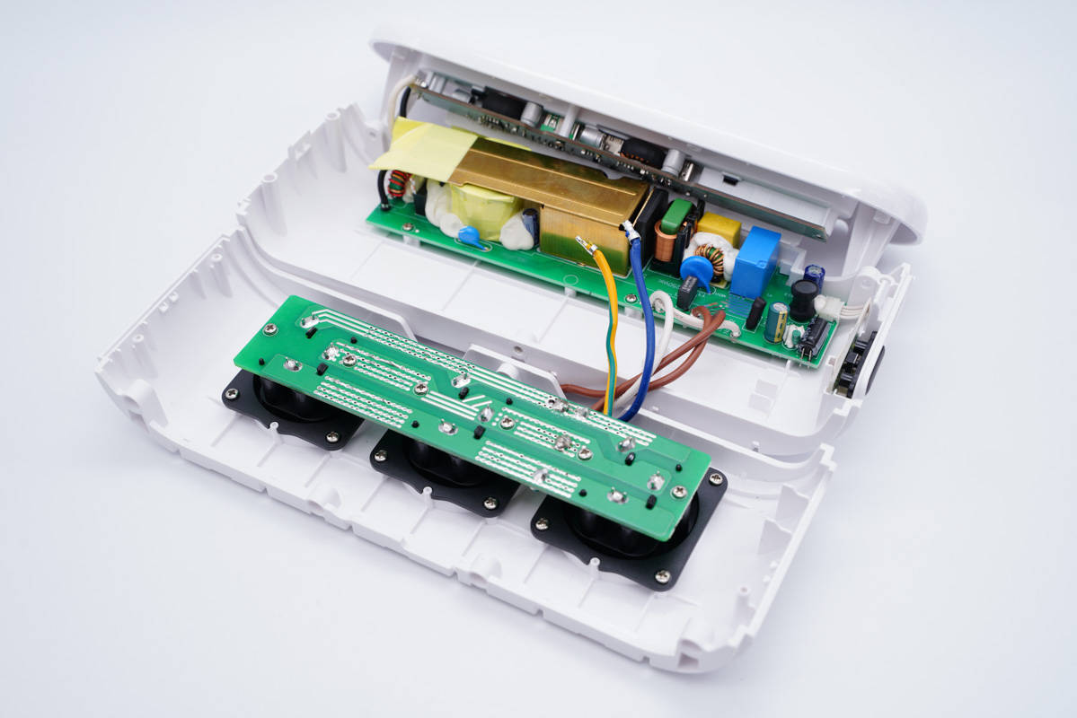

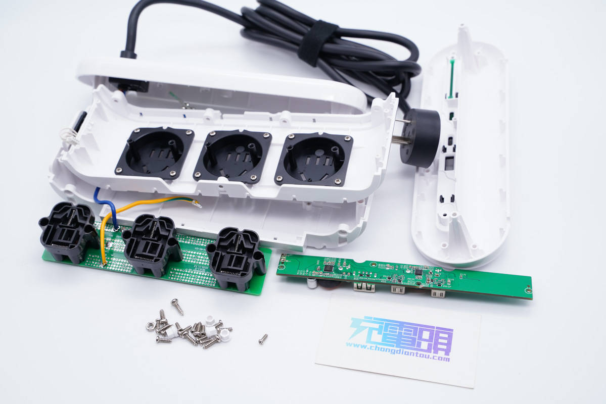

将机身背面外壳拆开,电源线和AC插口导线焊接在转接小板上,小板使用螺丝固定。
将主体机身壳打开。

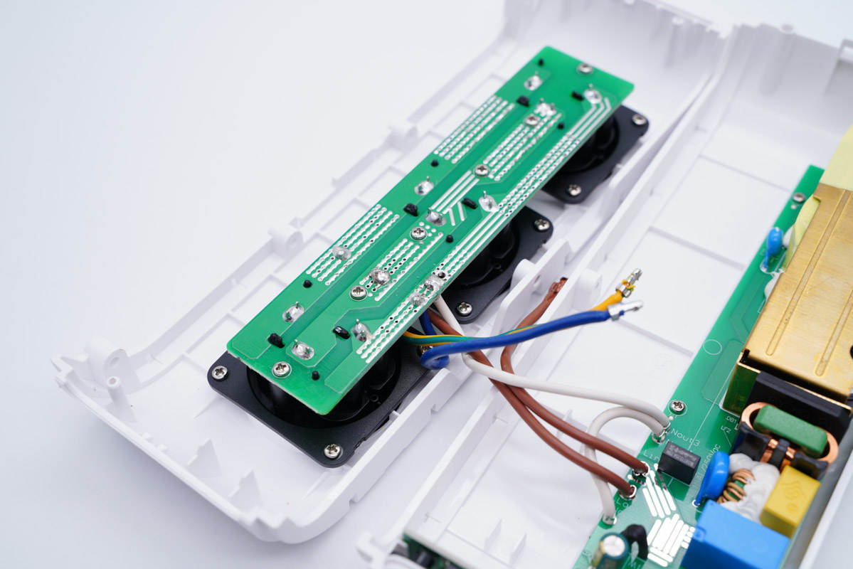

三个AC插口的金属片焊接在小板上,板子使用螺丝固定在外壳内部,黑色塑料壳也是使用螺丝固定。
充电器模块通过两根褐色导线连接AC插口PCB板取电。
输出端PCB板固定在前端外壳上。
AC模块PCB板拆下,电路板上焊接有插座模块。

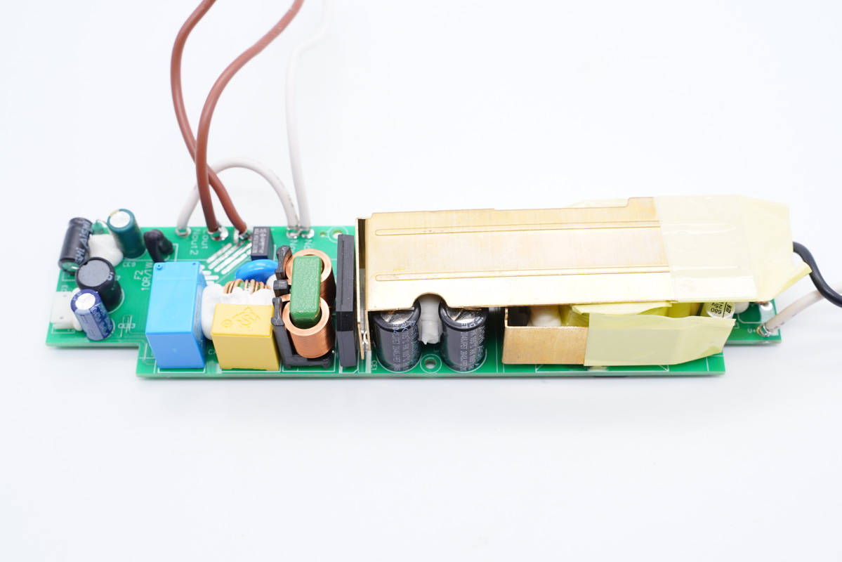

充电器PCB板左侧设有继电器用于电路开关,右侧配有黄铜散热片帮助整流桥、初次级MOS管等散热。
板子背面一览,左侧设有继电器电路控制芯片,右侧设有开关电源初次级控制器、光耦和贴片Y电容。
通过观察发现,内置充电器采用QR开关电源定压输出,两路DC-DC二次降压电路同步整流降压控制接口输出电压,功率智能分配。下面我们从输入端开始了解各器件的信息。

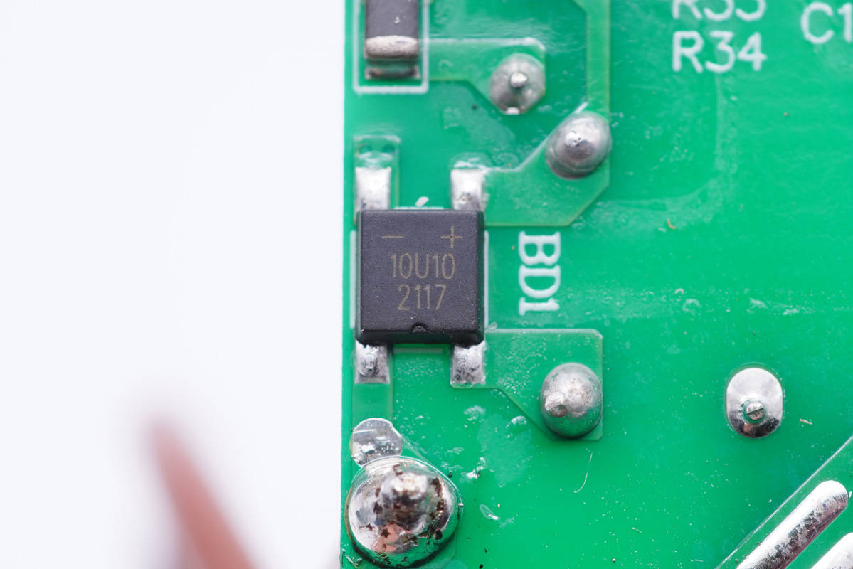

丝印10U10整流桥。

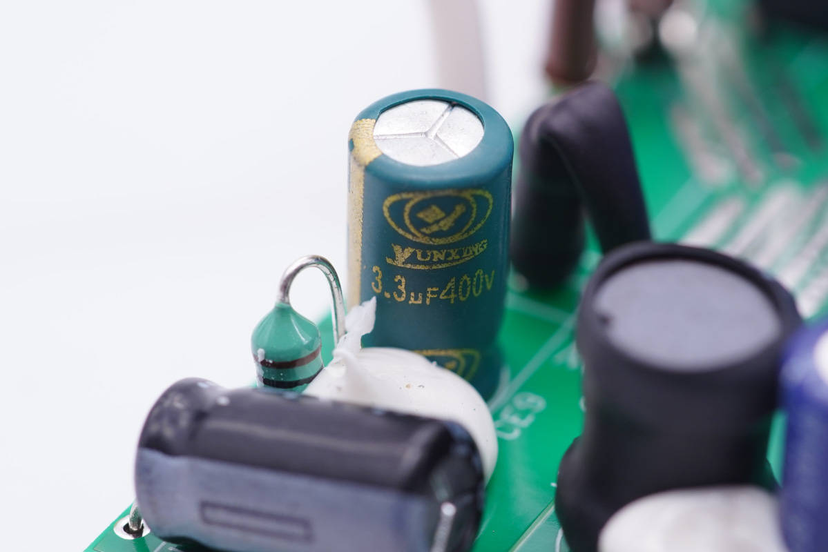

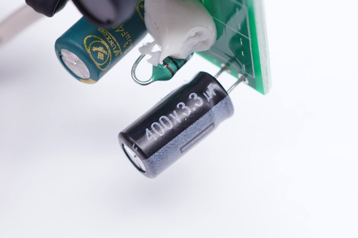

输入滤波电容规格为400V 3.3μF。

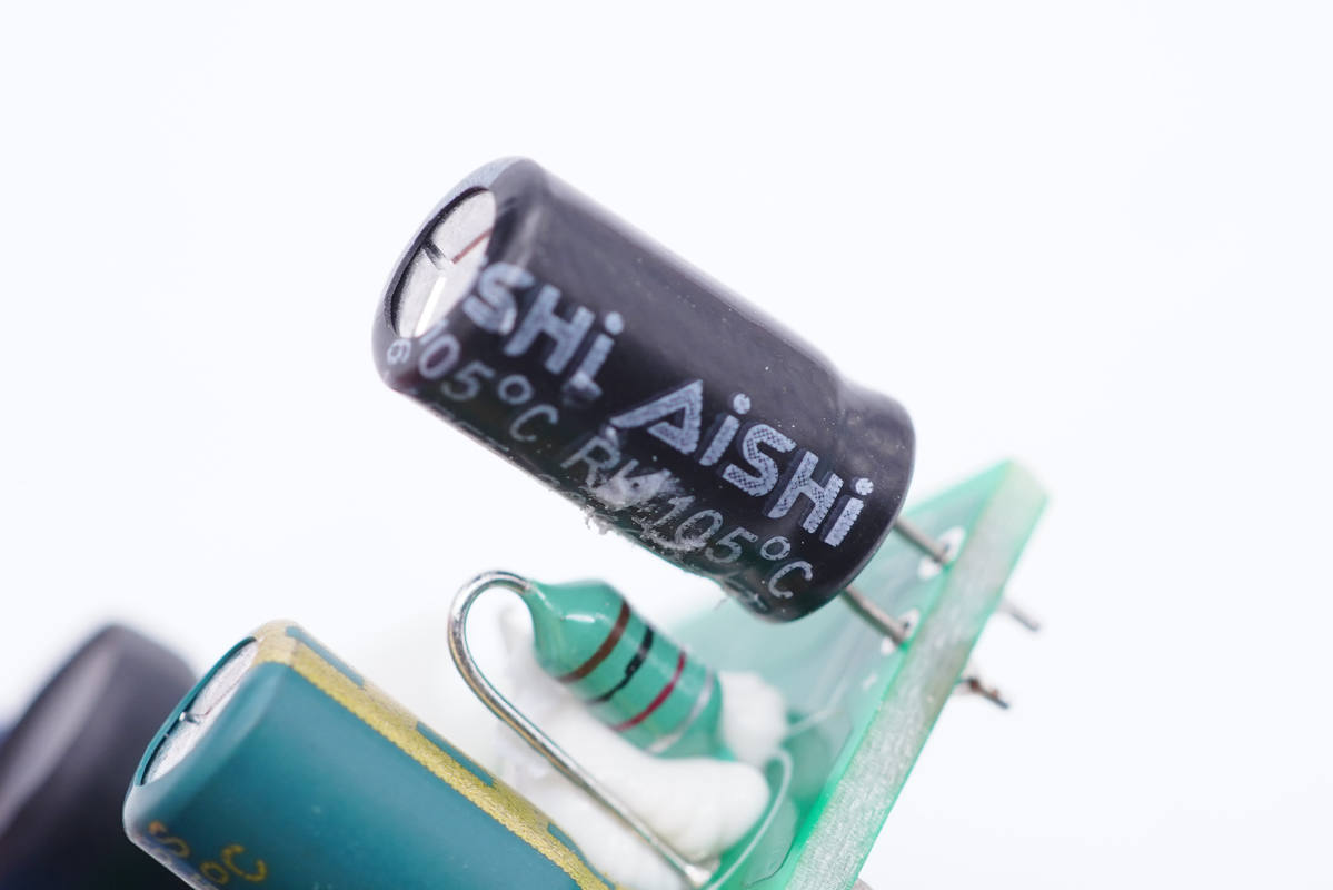

另一颗电容来自艾华,旁边是一颗色环电感。
规格为400V 3.3μF。

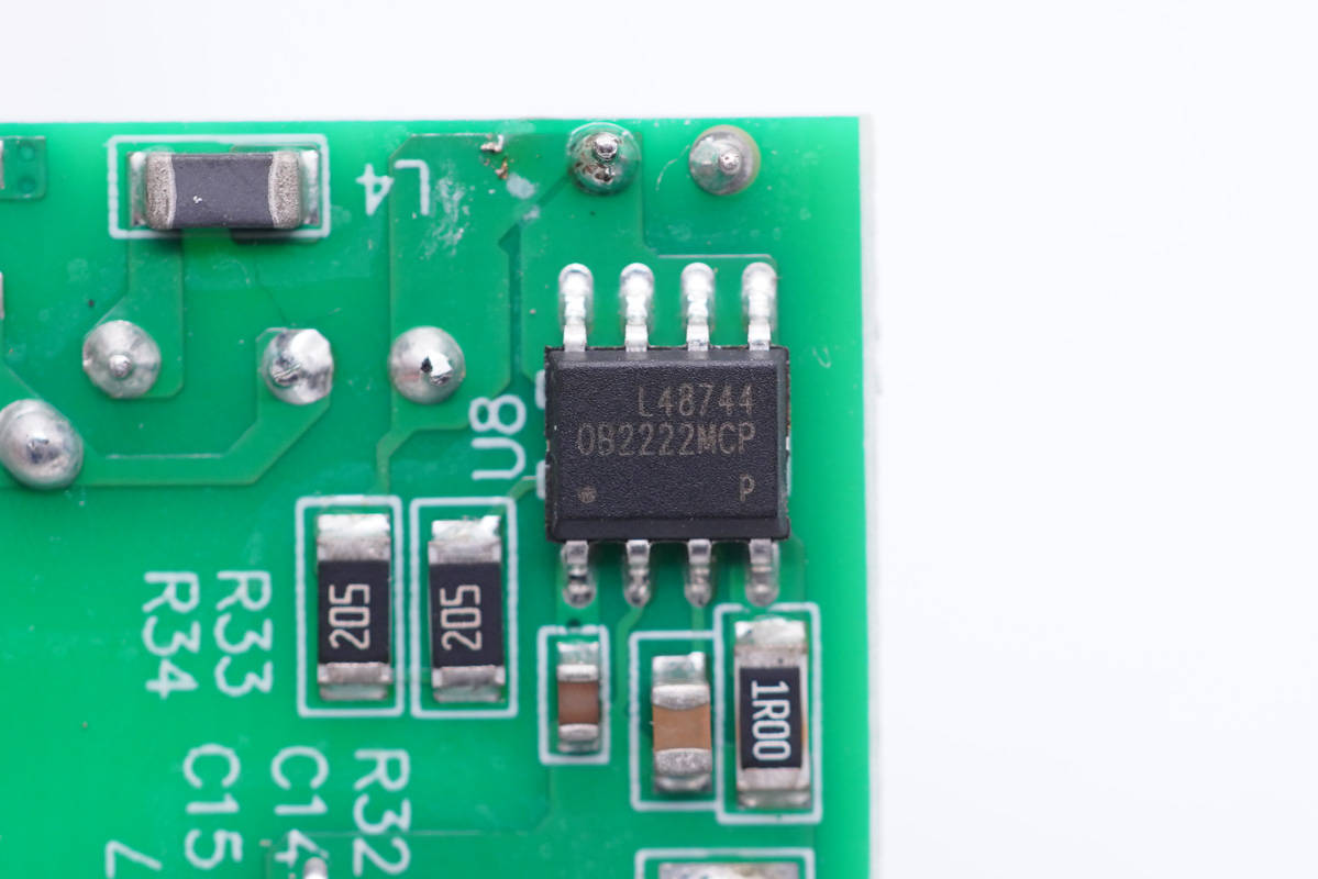

昂宝 OB2222MCP 高精度低成本功率开关,用于继电器控制电路供电,提供5V输出。支持过载时恒功率输出。

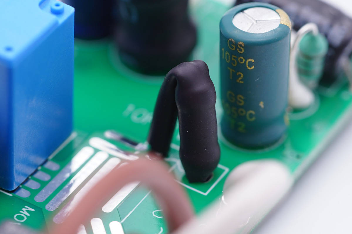

工字电感外套绝缘管。
第三颗电容也是来自艾华,规格为10V 470μF。

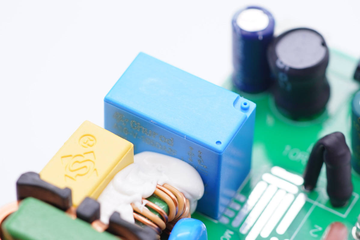

继电器特写。

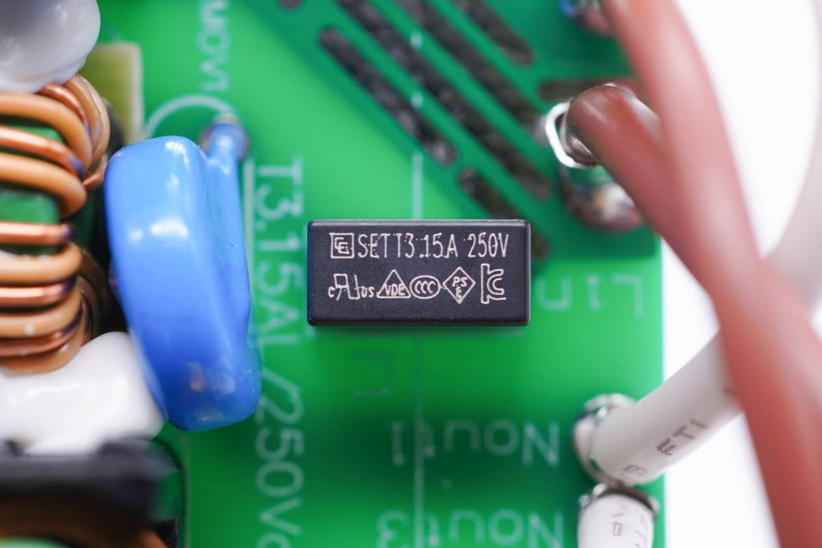

延时保险丝规格为3.15A 250V。
旁边蓝色的是压敏电阻,中心的共模电感打胶,其左侧还有一颗共模电感,两级设计用于滤除EMI干扰。
第二颗共模电感扁平铜带绕制,绿色磁芯。左侧黄色的是安规X电容。

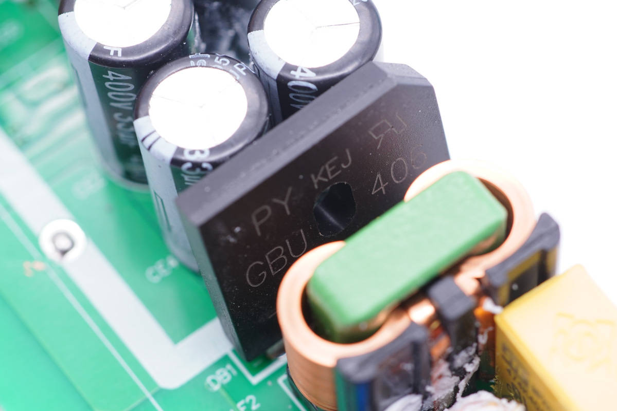

整流桥特写,来自平伟。

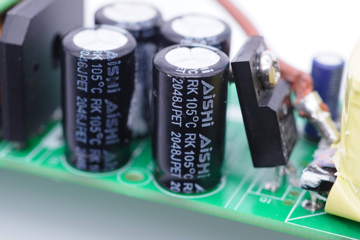

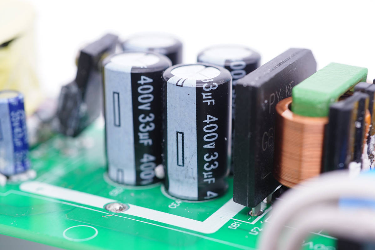

四颗高压滤波电解电容全部来自艾华。
且规格一样,都是400V 33μF。

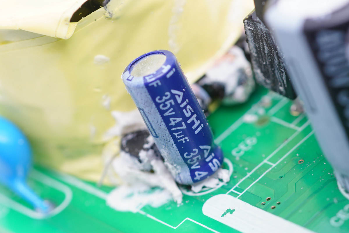

主控芯片供电电容也是来自艾华,规格为35V 47μF。

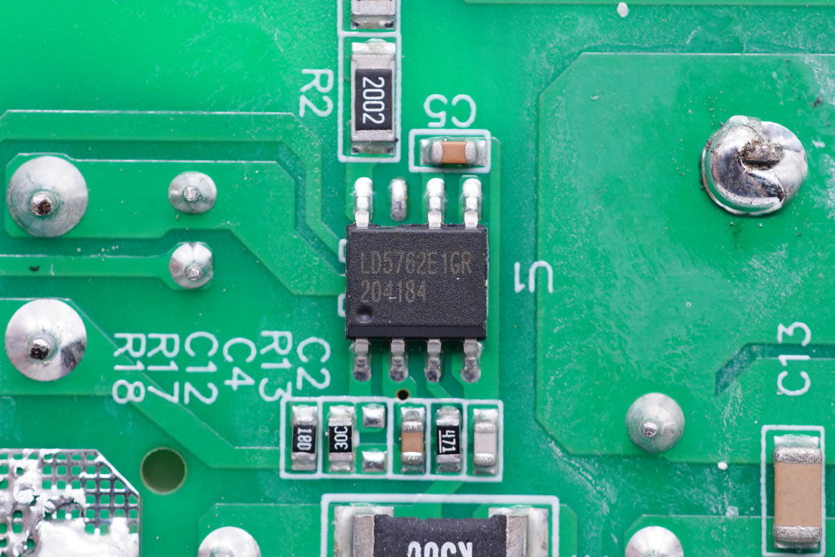

开关电源主控芯片采用通嘉LD5762E1,是一颗绿色模式的开关电源控制器,内置高压启动,X电容放电,环路补偿,软启动,以及多种保护功能。

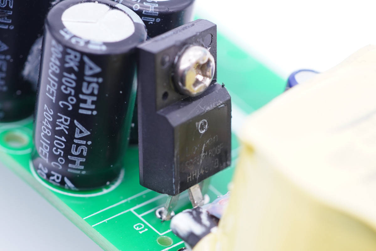

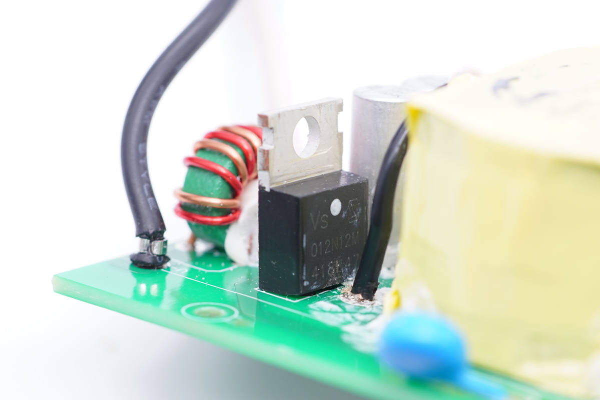

龙腾LSD65R180GF高压超结MOS管,耐压650V,TO-220MF封装。

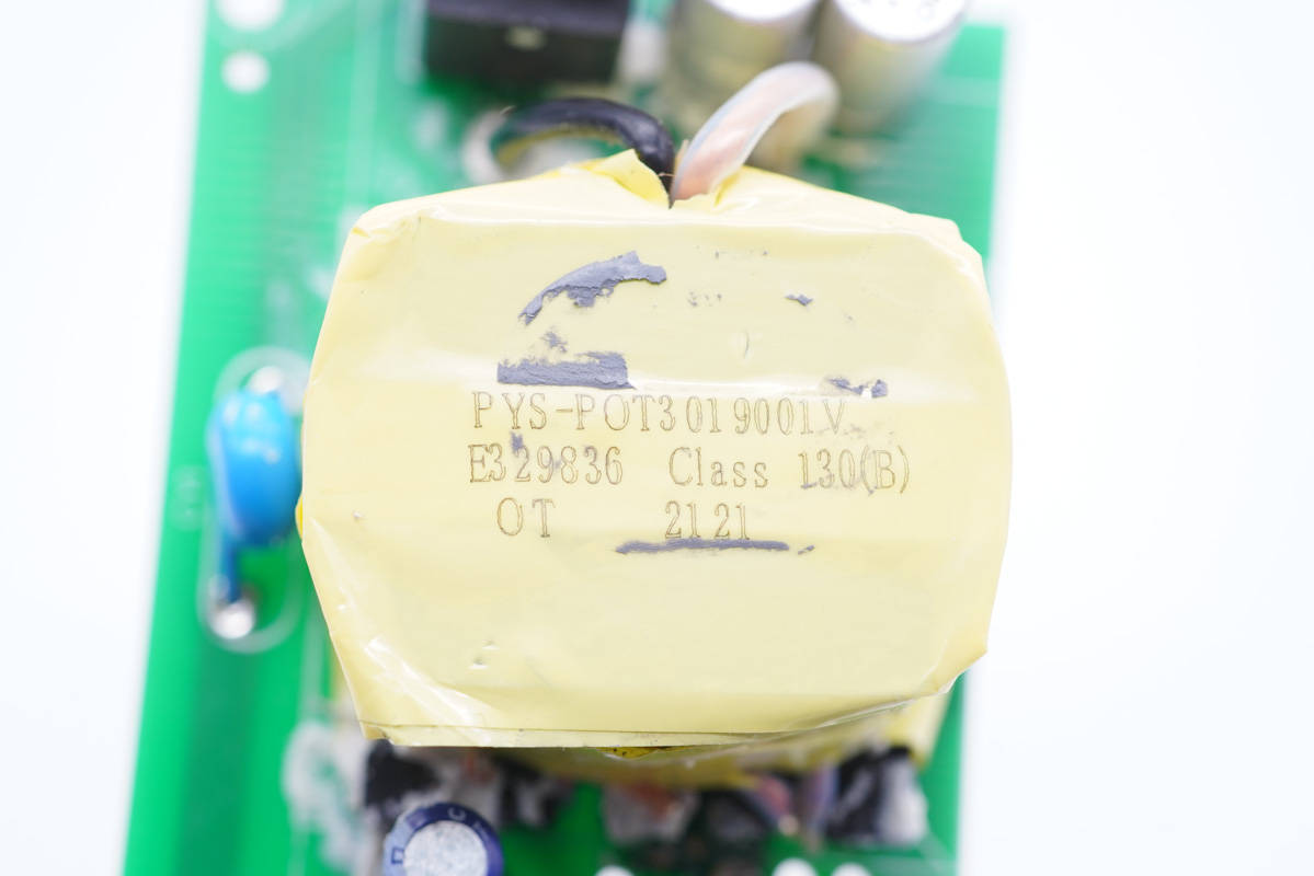

变压器特写,顶部喷码有信息,来自鹏元晟高科技股份有限公司。

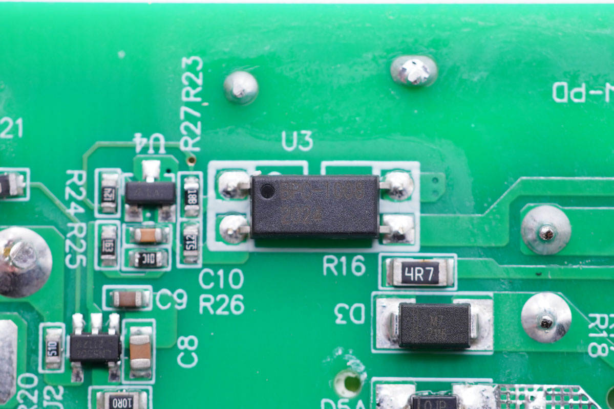

BPC-1008光耦,用于初级次级通信,反馈输出电压。

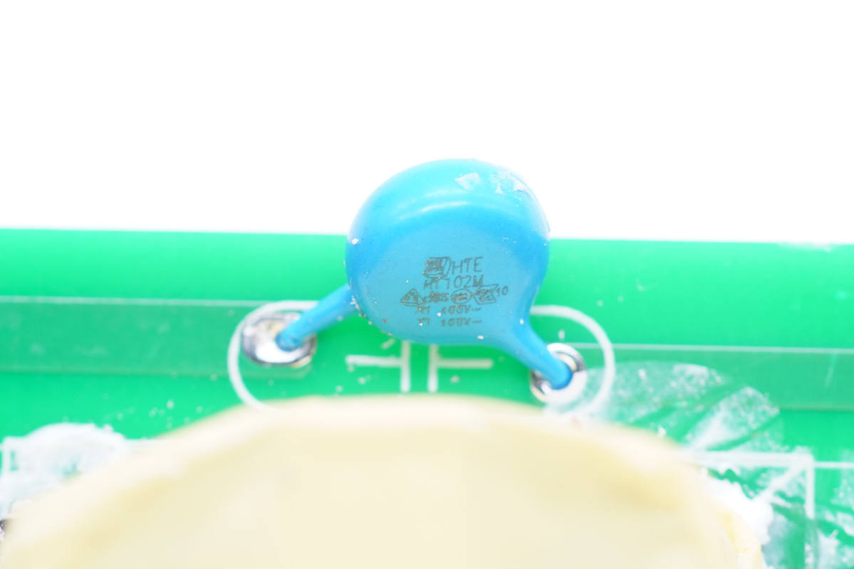

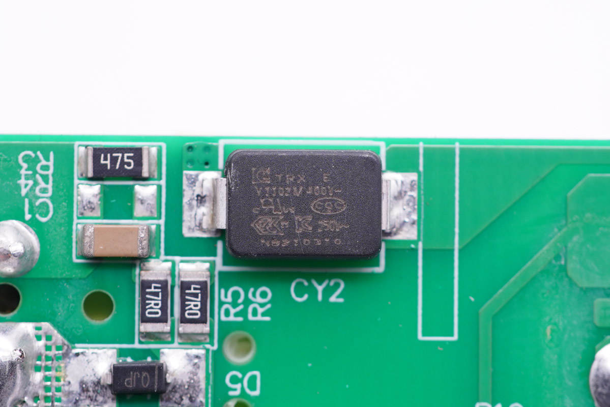

Y电容特写。

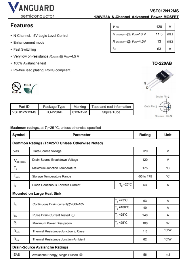

同步整流管采用威兆半导体VST012N12MS,NMOS,耐压120V,TO-220AB封装。
威兆VST012N12MS资料信息。

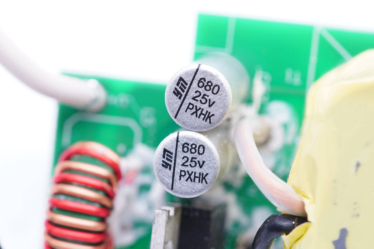

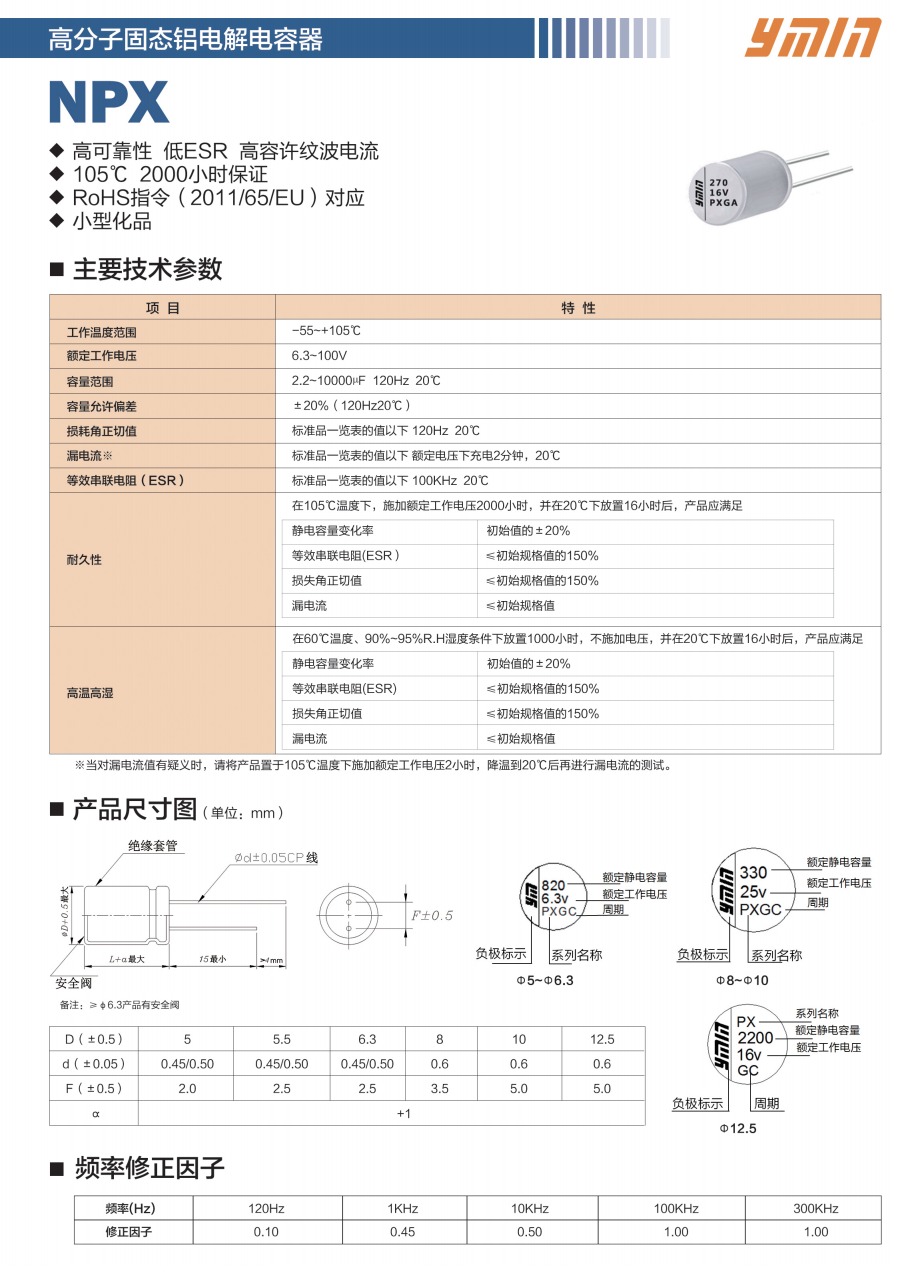

两颗输出滤波固态电容采用永铭NPX系列,规格为25V 680μF。该系列电容具有小体积、低ESR、高容许纹波电流、高可靠性、耐开关冲击等特点。
充电头网了解到,永铭NPX系列固态电容此前已被安克30W氮化镓超能充、安克 65W氮化镓超能充、安克45W氮化镓超能充、闪极100W 3C1A氮化镓快充、摩米士65W 2C1A氮化镓快充、倍思45W 1A1C氮化镓充电器、努比亚65W氘锋氮化镓充电器等产品使用,此外还被应用在小小黑、品胜、邦克仕等品牌20W迷你充上,获得客户一致认可。

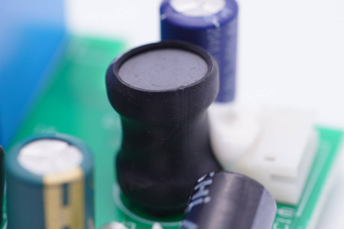

同步整流输出滤波电感,打胶固定。

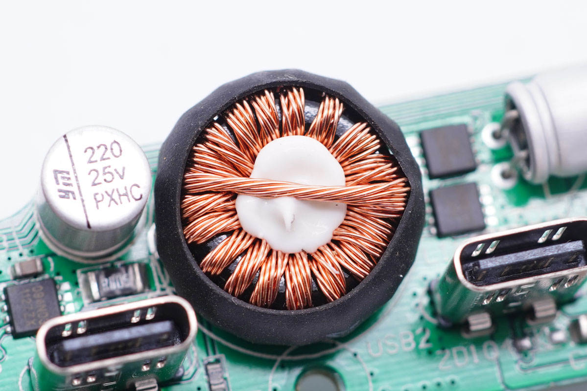

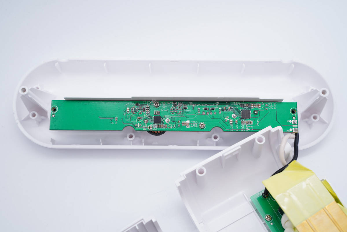

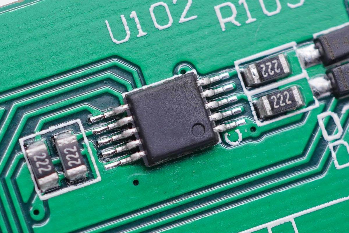

输出端小板上设有两路DC-DC二次降压电路,其中C1口单独一路,C2和A口一路。板子背面两颗芯片便是两路电路的主控芯片。
小板正面设有MOS管、降压电感、滤波电容等。
无丝印MCU,用于输出功率智能分配。

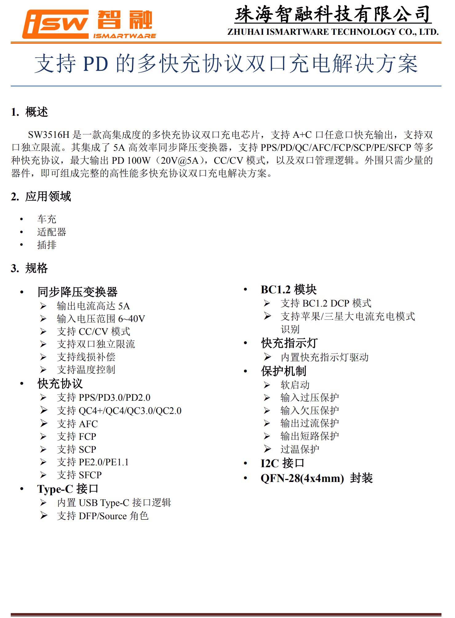

USB-C1口降压电路主控芯片采用智融SW3516H,用于进行降压控制和协议识别。智融SW3516H是一款高集成度的多快充协议双口充电芯片,支持A+C口任意口快充输出,支持双口独立限流。
充电头网通过拆解发现,SW3516H还被华硕65W 2C1A氮化镓充电器、努比亚65W氘锋三口氮化镓快速充电器、雷柏65W GaN快充、绿联65W 4C口氮化镓快充充电器、联想90W闪充双口氮化镓充电器、鸿达顺120W四口2C2A快充等多款产品采用,此外智融的快充芯片还可用于USB PD快充移动电源、快充车充等领域。

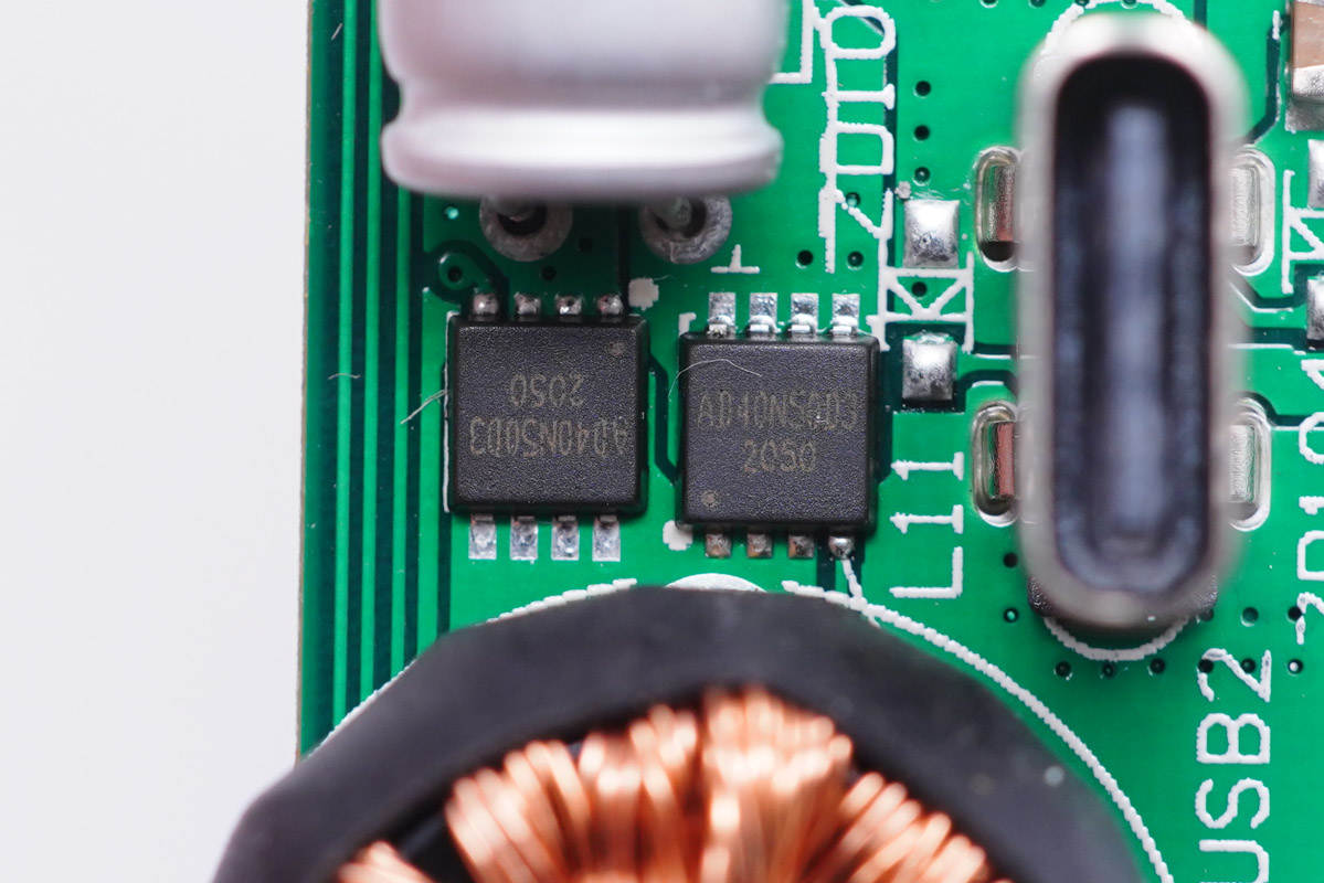

外挂两颗砹德曼AD40N50D3 MOS管输出同步整流降压。

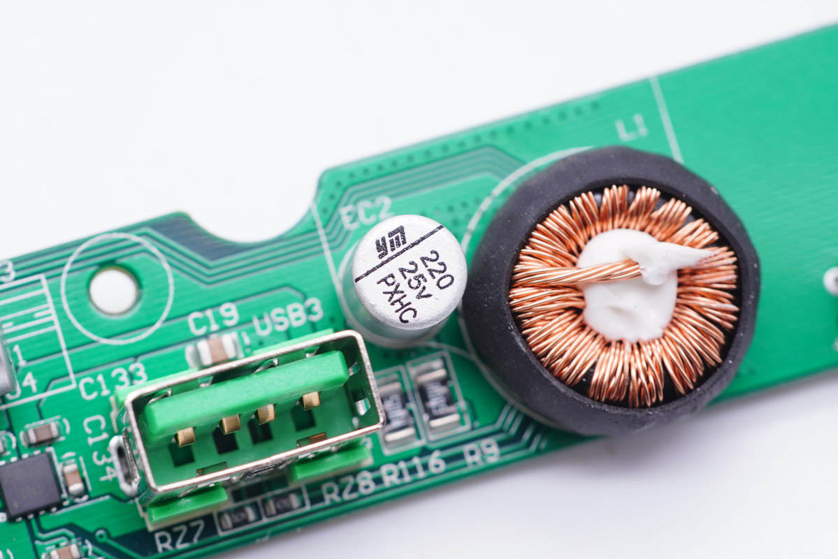

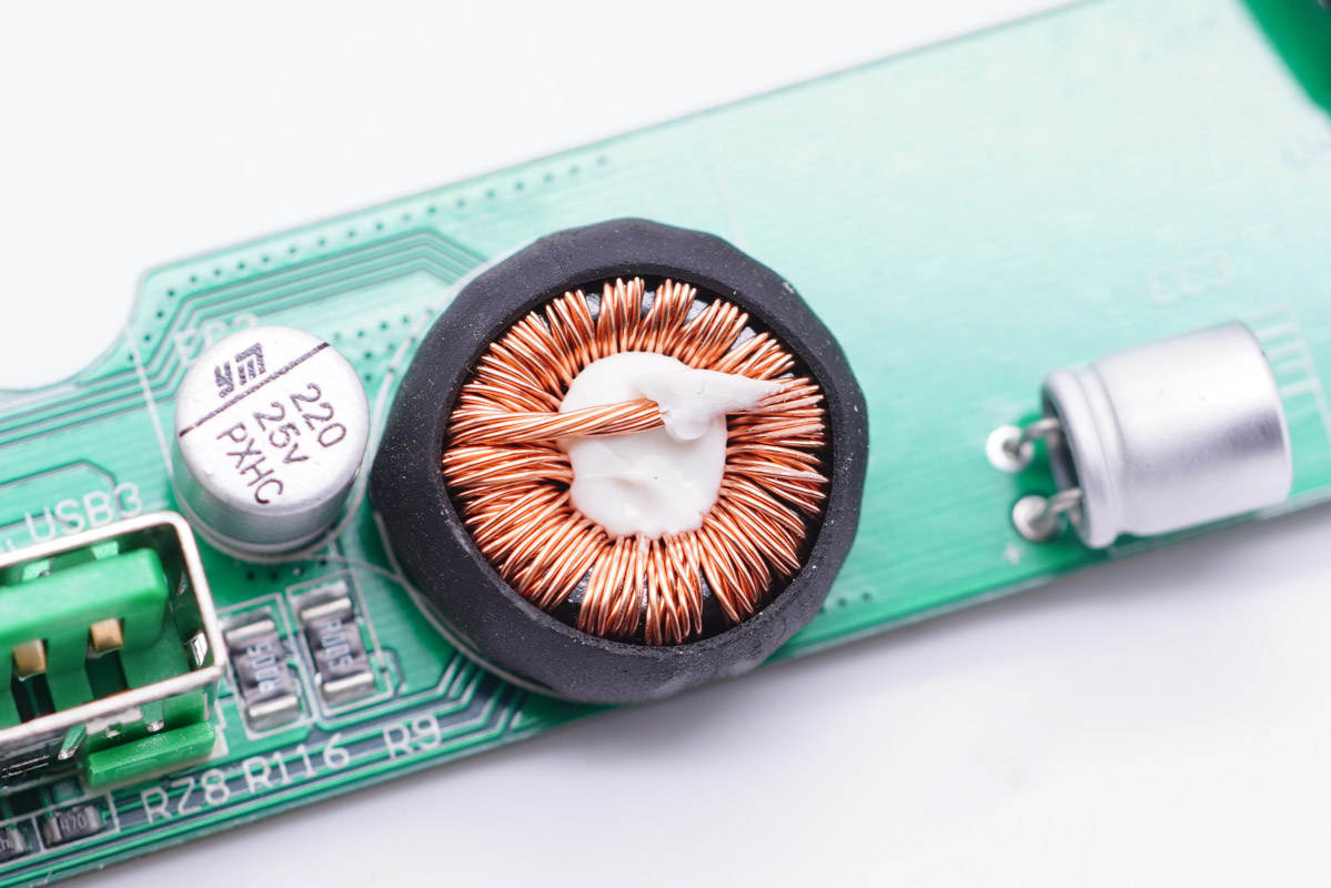

降压电感多股漆包线绕制,打胶加固,外套绝缘管绝缘。
降压输出滤波固态电容也是采用永铭NPX系列,规格为25V 220μF。

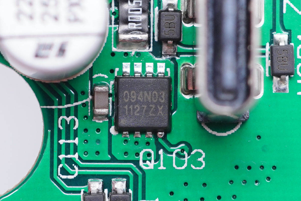

输出VBUS开关管采用真茂佳ZM094N03M,耐压30V,导阻9.4mΩ,DFN3x3封装。

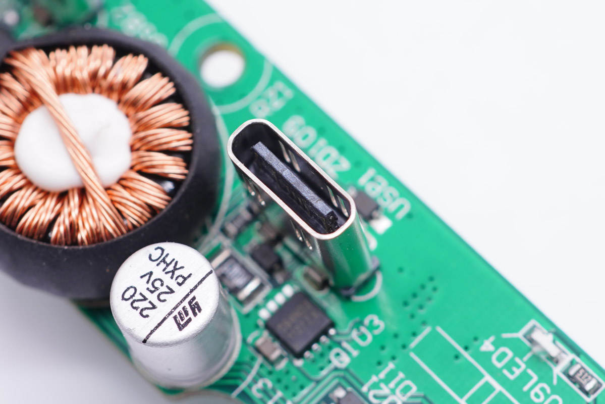

USB-C1母座特写,垂直过孔焊接。

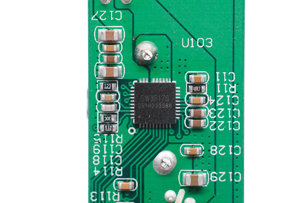

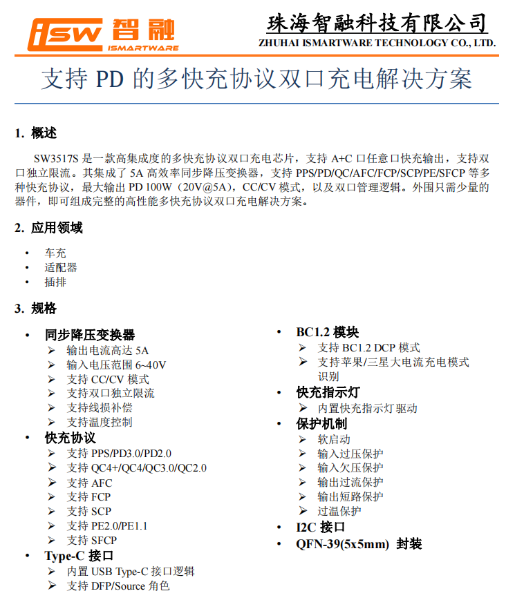

采用智融SW3517S作为C2和A口降压协议IC。这是一款高集成度的多快充协议双口充电芯片,支持A+C口任意口快充输出,支持双口独立限流。其集成了5A高效率同步降压变换器,支持 PPS、PD、QC、AFC、FCP、SCP、PE、SFCP等多种快充协议,最大输出PD 100W(20V5A),CC/CV 模式,以及双口管理逻辑。外围只需少量的器件,即可组成完整的高性能多快充协议双口充电解决方案。
智融SW3517S资料信息。

永铭NPX系列滤波固态电容,降压输出滤波,规格为25V 220μF。

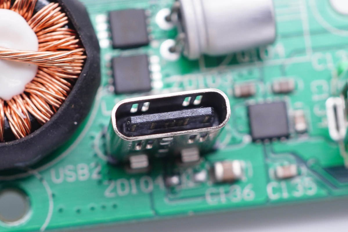

USB-C2母座特写。
