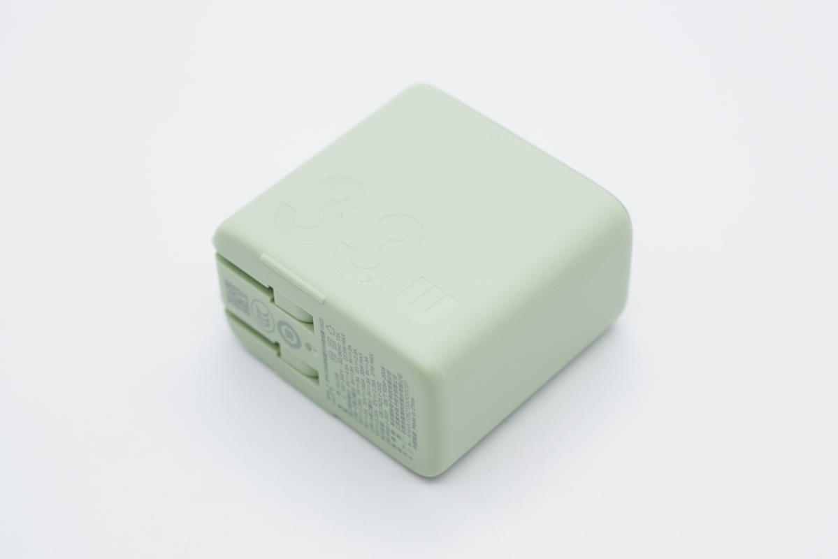

充电器整体为哑光设计,边缘圆润过渡。
机身一面凹印有33W功率字样。

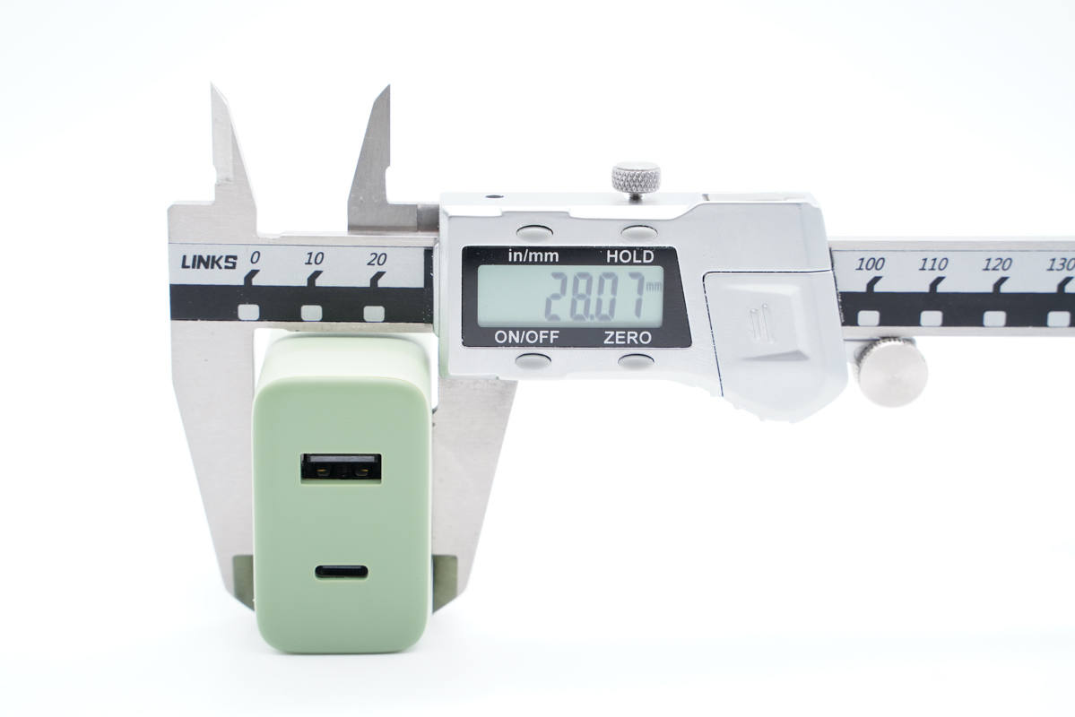

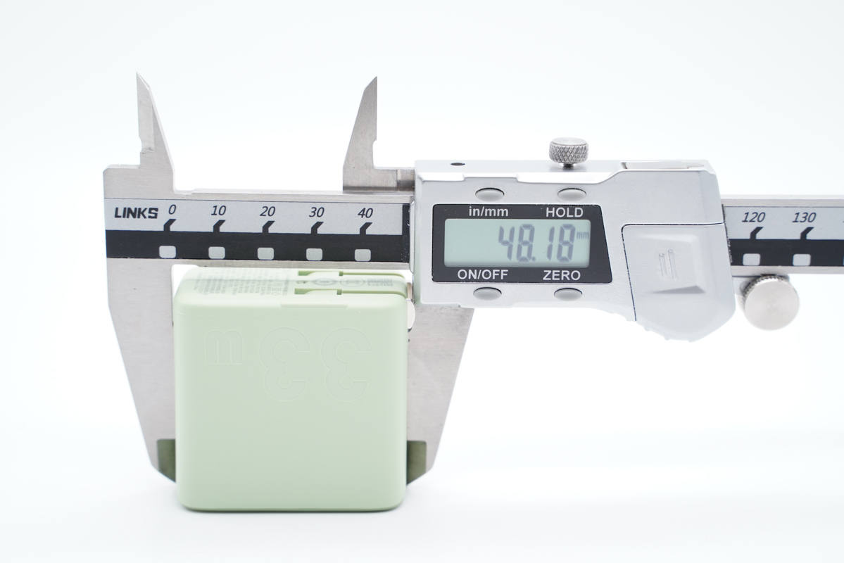

测得机身长度约为46mm。
宽度约为48mm。
厚度约为28mm。

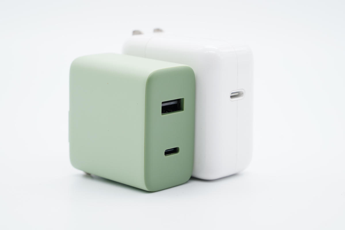

和苹果30W充电器直观对比,体积、接口数量都有优势。

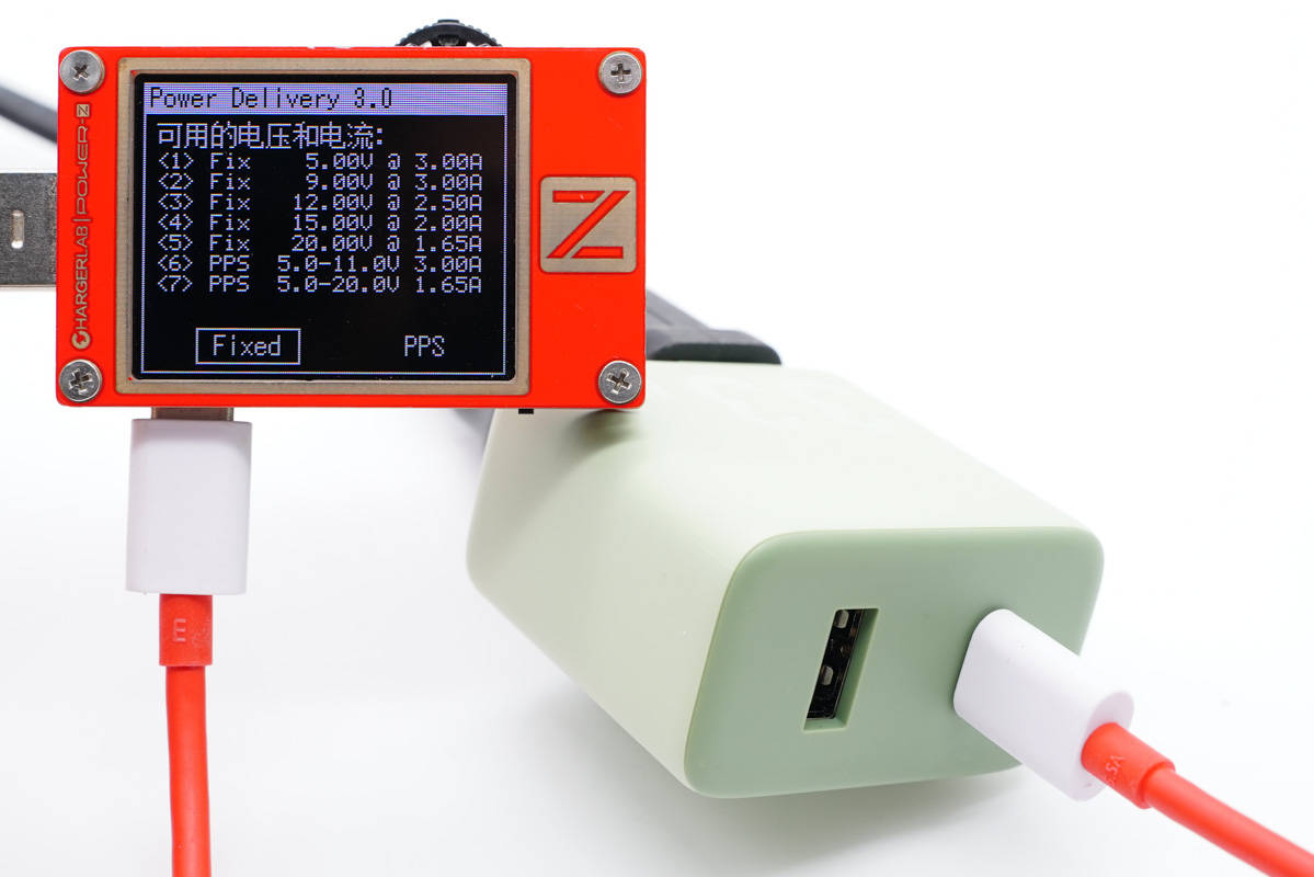

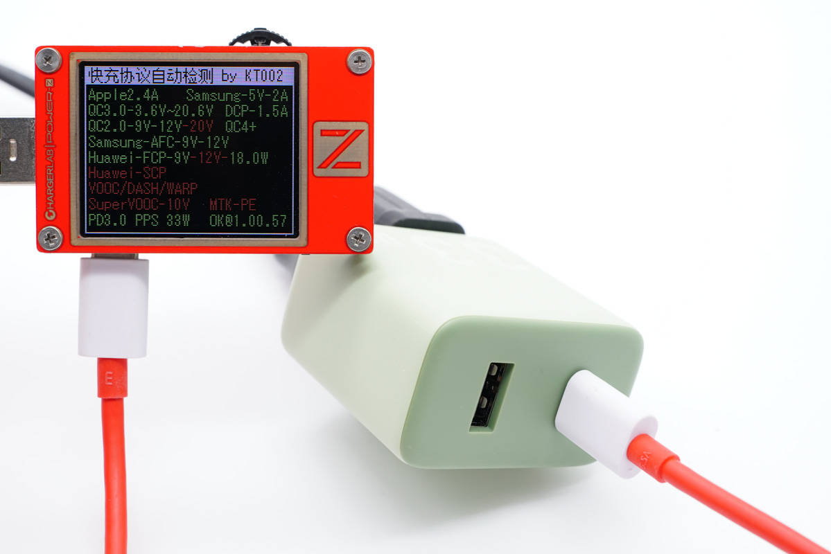

使用ChargerLAB POWER-Z KT002测得USB-C口支持Apple 2.4A、Samsung 5V2A、DCP协议,以及QC2.0/3.0、AFC、FCP、PD3.0、PPS多个快充协议。
此外PDO报文显示C口还具备5V3A、9V3A、12V2.5A、15V2A、20V1.65A五组固定电压档位,以及5-11V3A和5-20V1.65A两组PPS电压档位。
测得USB-A口支持QC2.0、QC3.0、AFC快充协议。

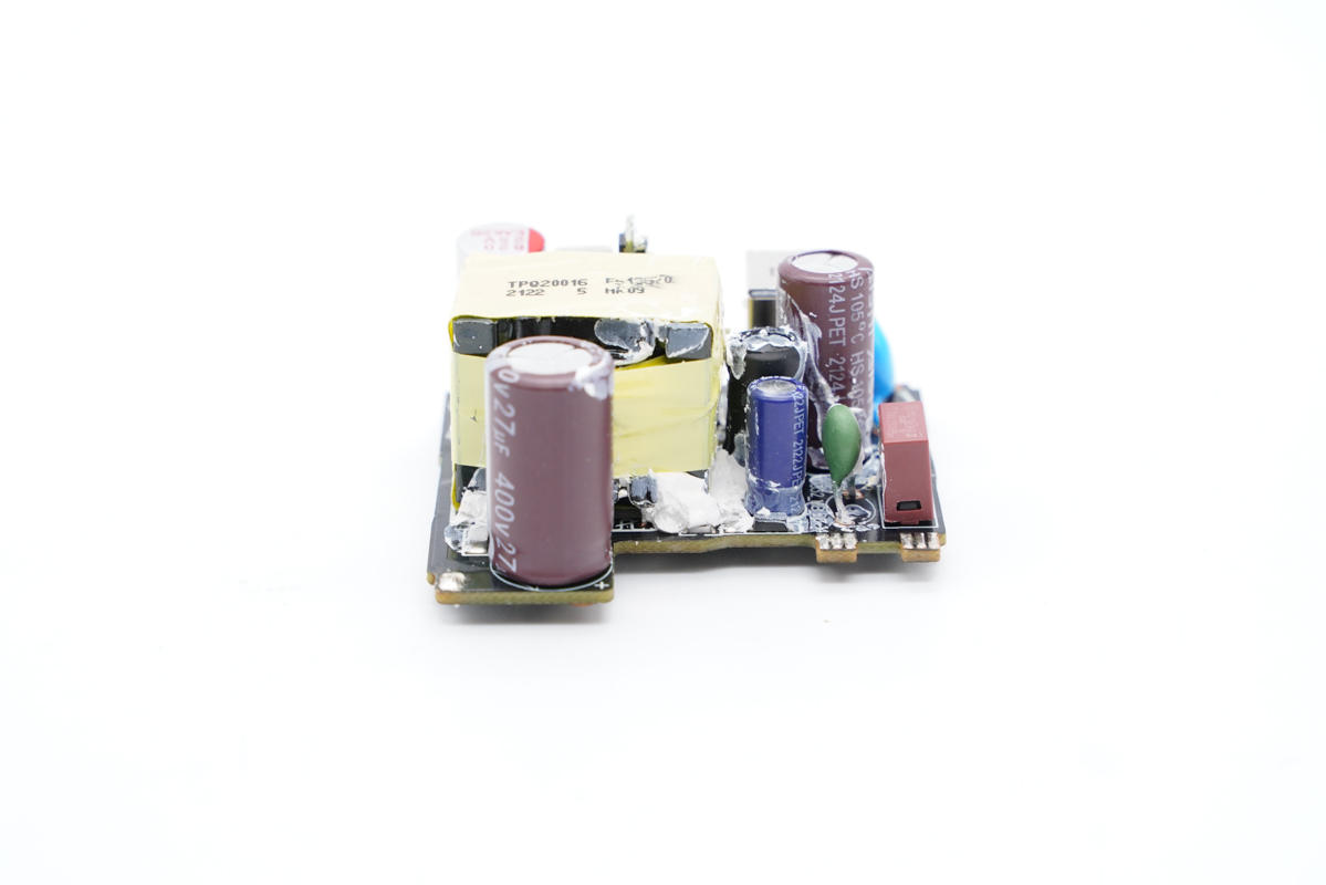

首先拆开超声波焊接的顶面外壳,取出PCBA模块。

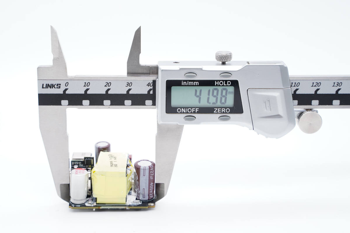

使用游标卡尺测得PCB板模块长度为41.98mm。
测得PCB板模块宽度为42.95mm。
厚度为21.78mm。
输入端PCB采用弹片接触供电,金属弹片与电路板压接,变压器和电解电容等元件涂胶固定。
充电器电路板背面有散热铝片,通过绝缘隔离板与电路板绝缘。
PCB正面一览,左上角为折叠插头位置,初级和次级之间开有隔离槽。
主板背面一览,初次级之间以隔离槽为界,分界明显。
输出端是1A1C两个输出接口,接口后面有绝缘板与初级电路隔离。
通过观察发现,紫米33W 1A1C双口充电器采用典型的开关电源宽范围输出电压,由协议芯片通过光耦反馈控制输出电压的设计架构,单口快充,双口5V输出。下面我们从输入端开始了解各元器件。

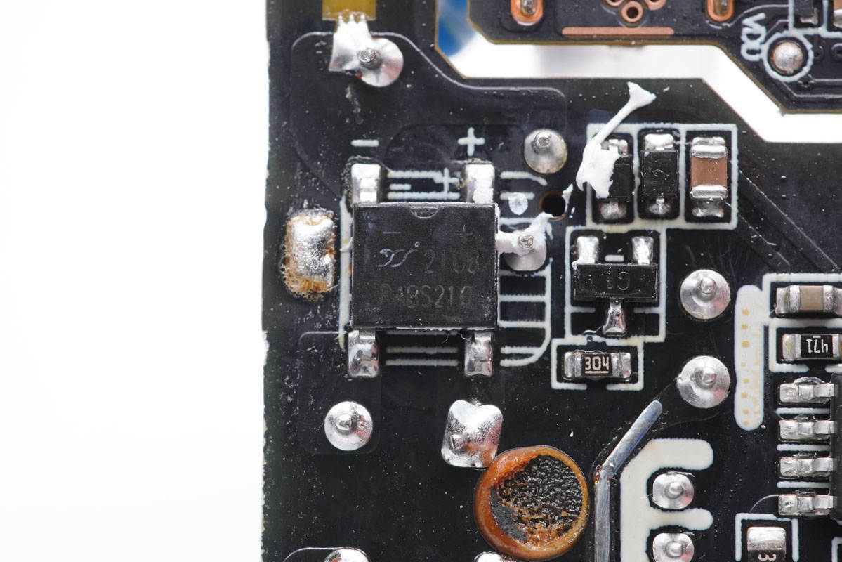

整流桥特写,扬杰RABS210,2A电流,耐压1000V。

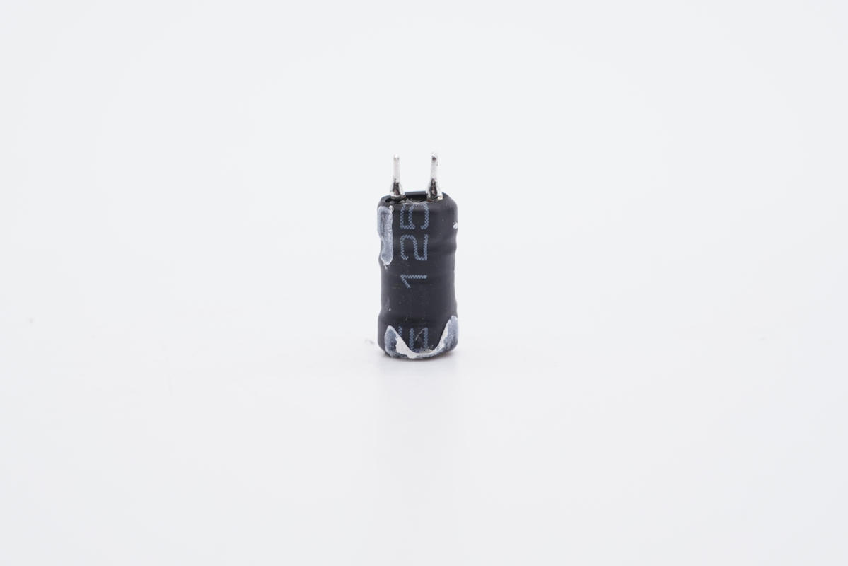

差模电感特写,采用工字磁芯,外套热缩管绝缘。

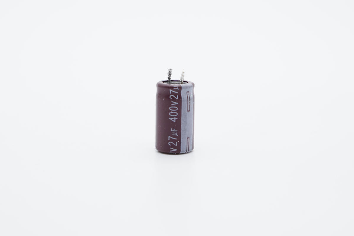

输入端两颗滤波电解电容来自艾华,较大的一颗规格为400V 27μF。
另外一颗较小的容量为15μF。

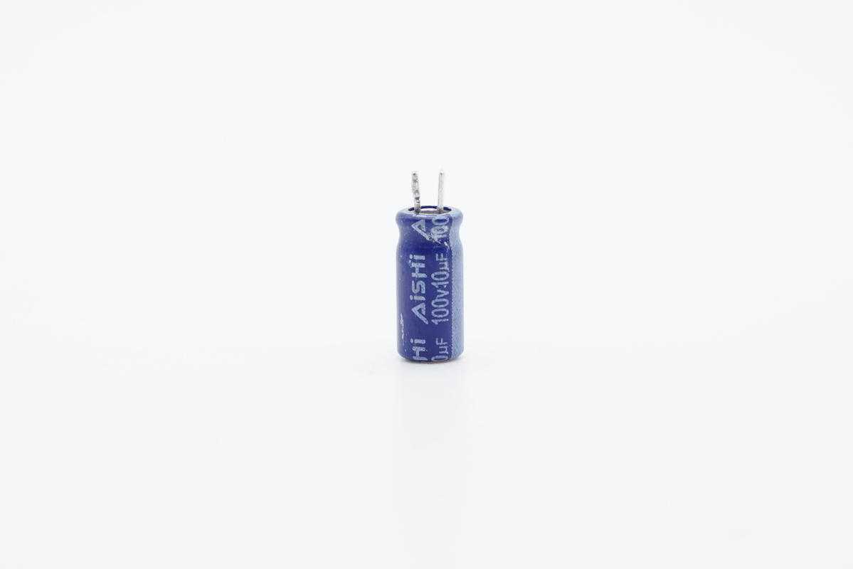

主控芯片供电电容同样来自艾华,规格为100V 10μF。

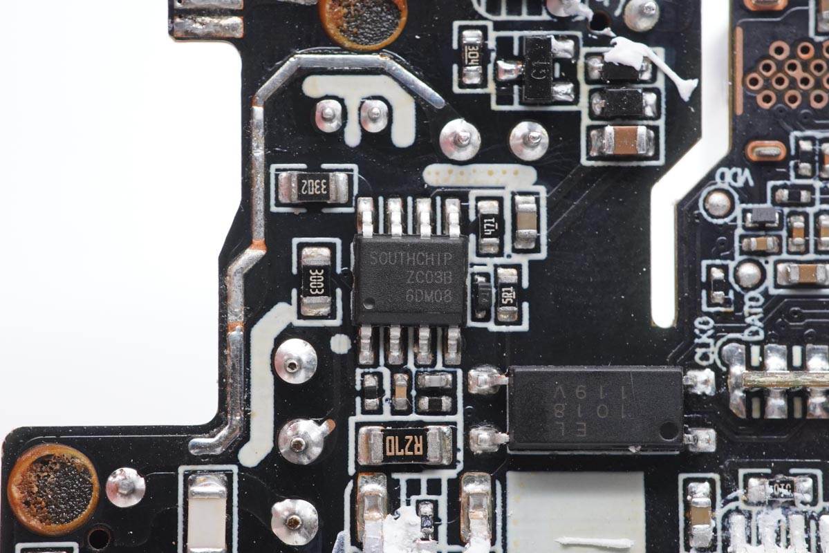

开关电源主控芯片采用南芯半导体ZC03B定制控制器,是一颗高性能多模式反激控制器,内置X电容放电和高压启动,可实现极低的待机功耗和超快的启动速度。

亿光 1018光耦特写,用于输出电压反馈调节。

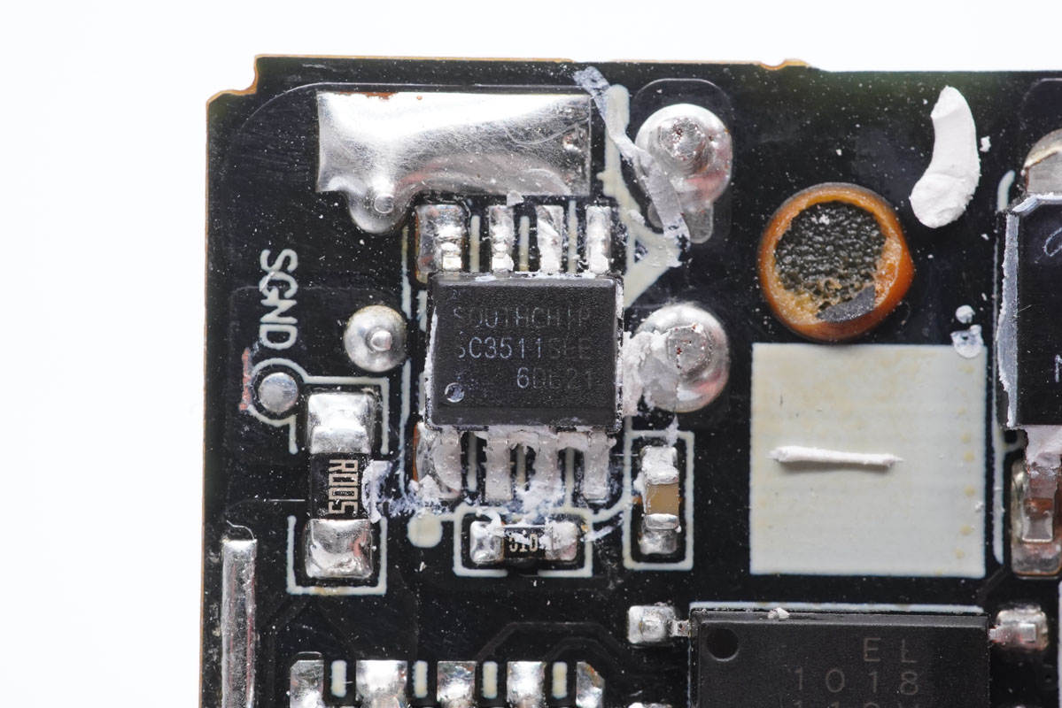

南芯的次级同步整流芯片SC3511,是一颗集成了100V耐压10mΩ导阻同步整流管的同步整流芯片,无需辅助绕组供电,支持DCM、CCM和准谐振运行模式,支持高端和低端应用,支持快速关断。外围元件精简,采用SOP8封装。

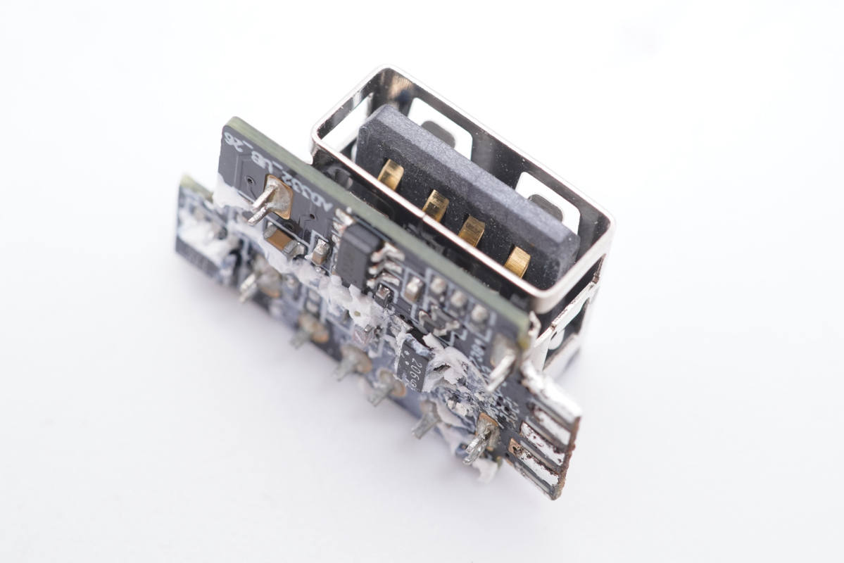

USB-A母座焊接在小板上,协议芯片在两个接口之间。

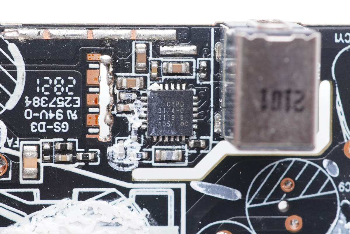

USB PD快充协议芯片采用英飞凌CYPD3174,该芯片支持PD3.0包括PPS协议,支持QC4.0,苹果2.4A等其他快充协议;内置多重全面的保护功能,内置32位 M0处理器,集成振荡器且无需外部时钟。

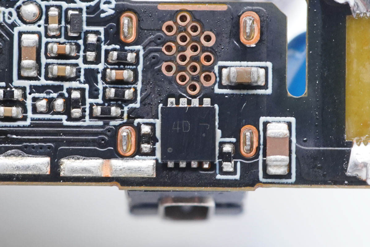

C口的输出VBUS开关管,丝印4D。
USB-A母座焊接在小板上。
USB-A口的VBUS开关管和USB-C口为同一型号。

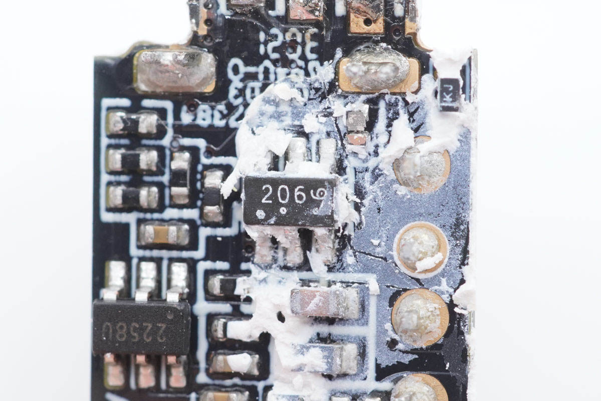

丝印2258U的紫米定制芯片,资料不详,用于双口快充控制功能。
丝印206的MOS管。
