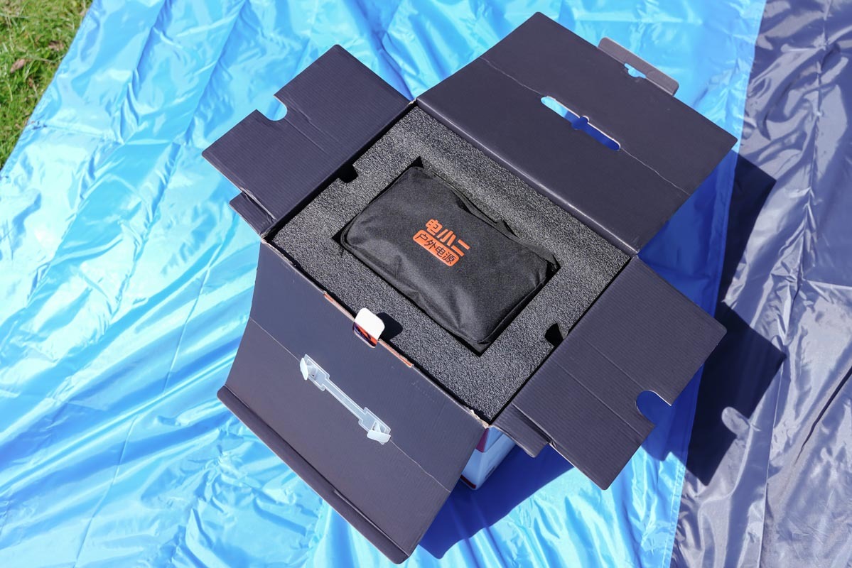

下面来开箱,打开电小二户外电源1800W的包装箱,最中间是配件包,可以很清晰的看到在上面带有厚大的泡棉,毕竟是带电池的产品。

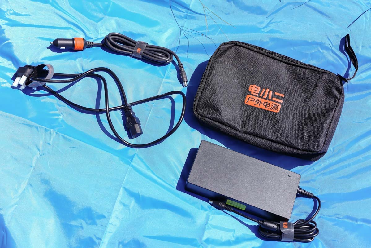

包装箱内附带了电源适配器以及车载充电器。

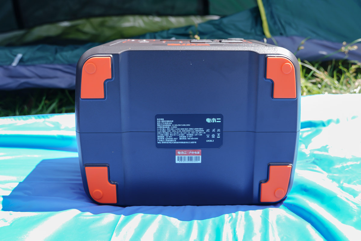

来看机身底部,四个角落带有大面积的硅胶防滑垫,可以起到防滑和缓冲的作用。硅胶垫上面凸出的圆点搭配顶部的凹槽可以形成稳定的结构,叠加更稳固。
这款户外电源的型号为户外电源1800,锂离子电池组能量为1488.2Wh,41.3Ah 36V。具体性能参数会在下面的接口介绍中详细描述。

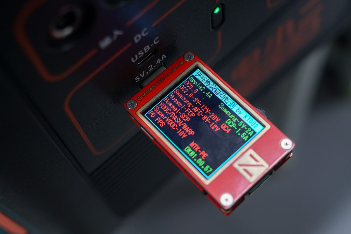

实际使用ChargerLAB的POWER-Z KT002测试USB-C接口的快充协议,测试表几乎全绿,绿色代表接口支持相应的快充协议。
PDO报文显示USB-C支持5-20V全电压档位,并且支持3.3-21V3A一组PPS档位。
USB-A支持Apple2.4A充电。

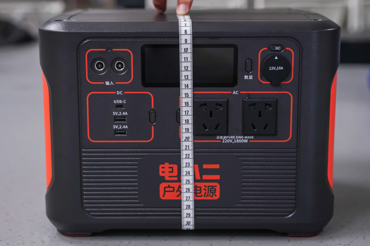

关于户外电源体积方面的参数,这里使用卷尺大致测量了一下机身长度约为35cm。
宽度约为26cm。
高度约为24cm。

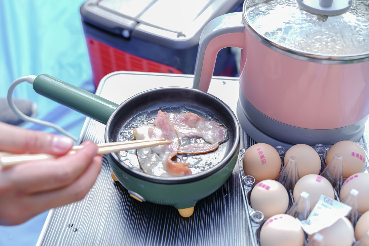

在户外电源同时连接车载冰箱、煮锅的情况下,再次将小煎锅连接到220Vac接口上面,倒油,等待油热。
既然是周末出来玩,此次笔者也为自己开了个小灶。油热之后,将携带的培根放在小煎锅上面煎炸。
因为油已经很热了,所以培根放在上面简单煎炸了一下就熟了,可以直接吃了。但这只是其中的一步。
