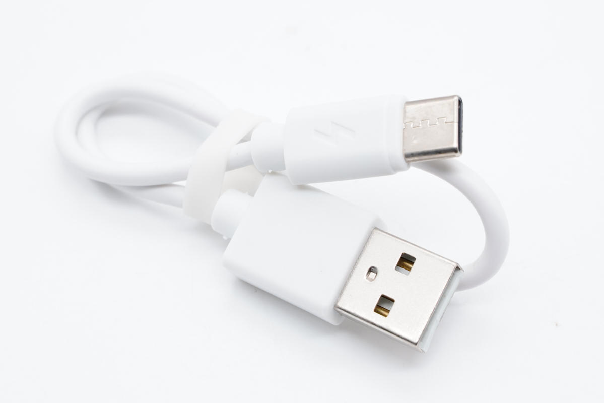

附带了一条A to C短线,使用方便。

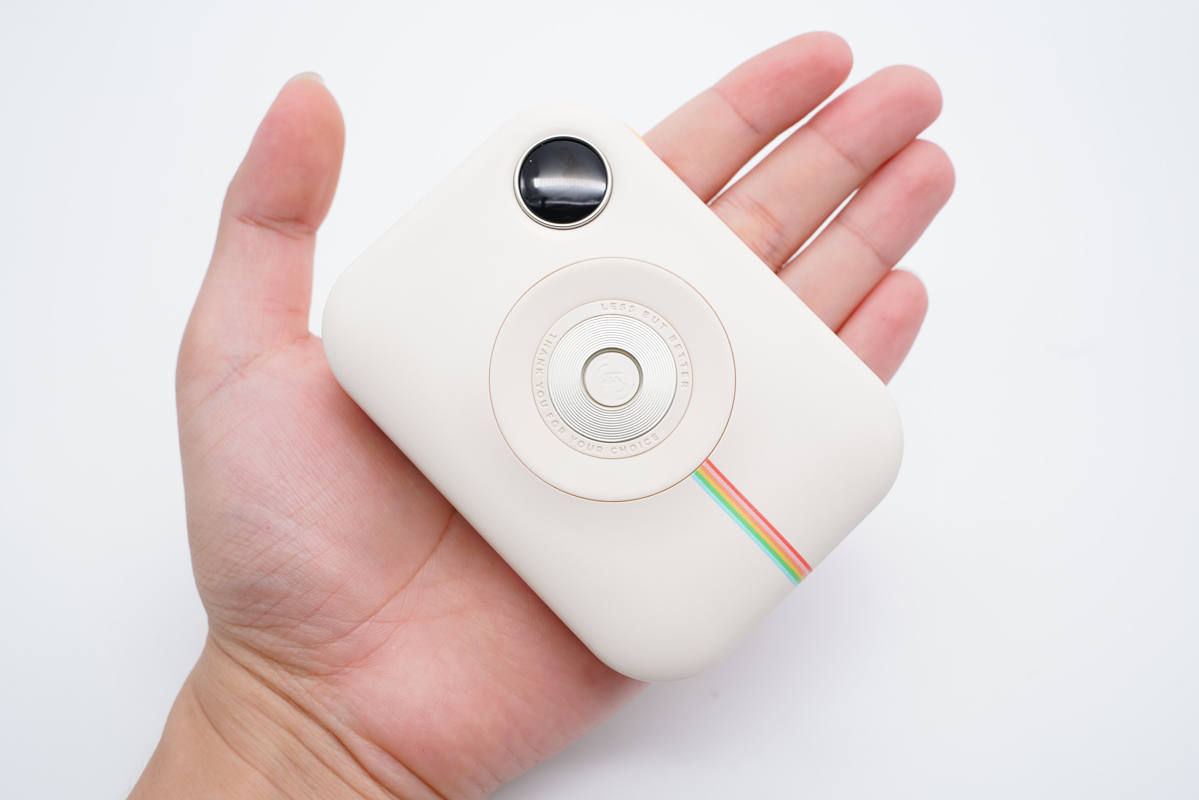

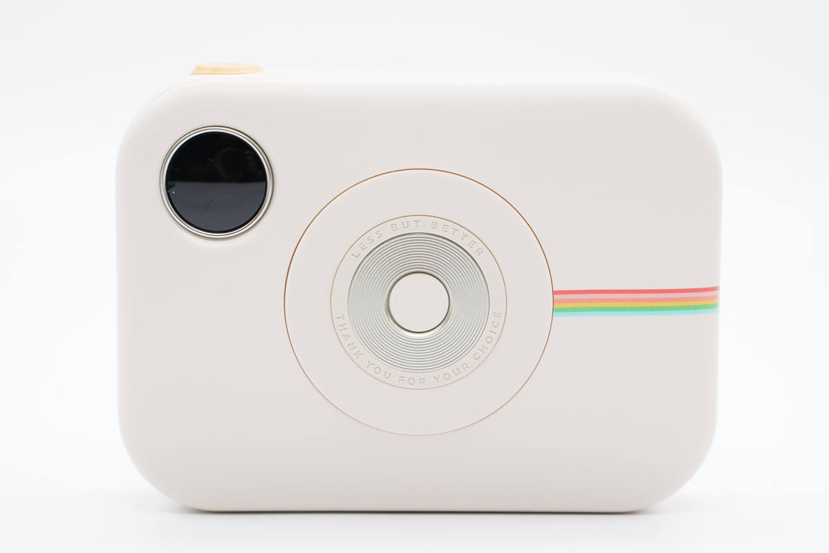

移动电源采用PC阻燃材质白色外壳,表面哑光边角过渡圆润。机身中心区域外壳圆环设计,加上右侧的彩带很像一块奖牌。

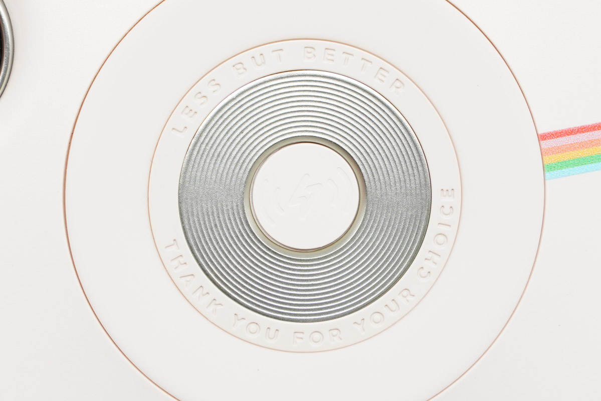

圆环外壳上凹印LESS BUT BETTER和THANK YOU FOR YOUR CHOICE字样。

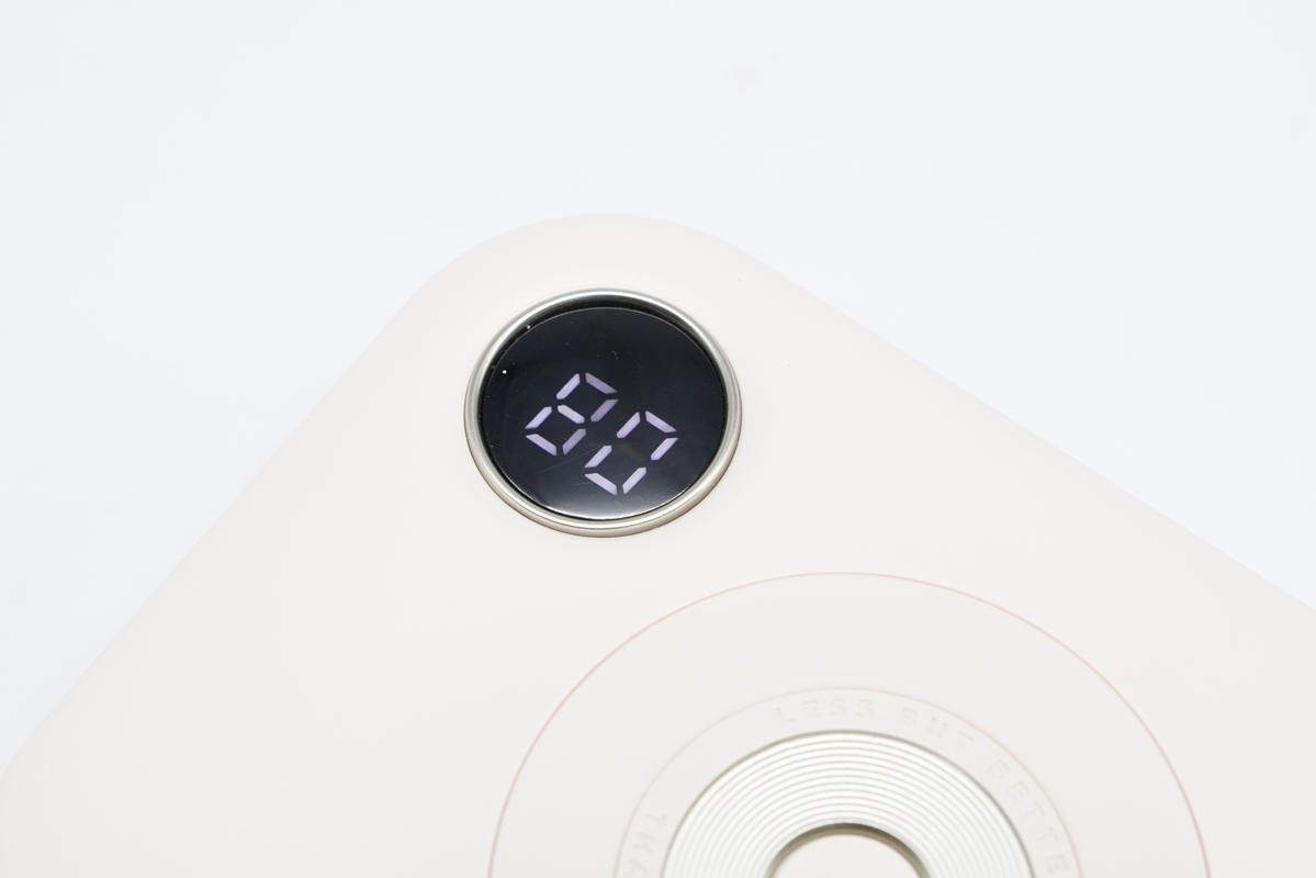

此外机身正面一角还设计有LED电量显示屏,可精确显示移动电源实时剩余电量。

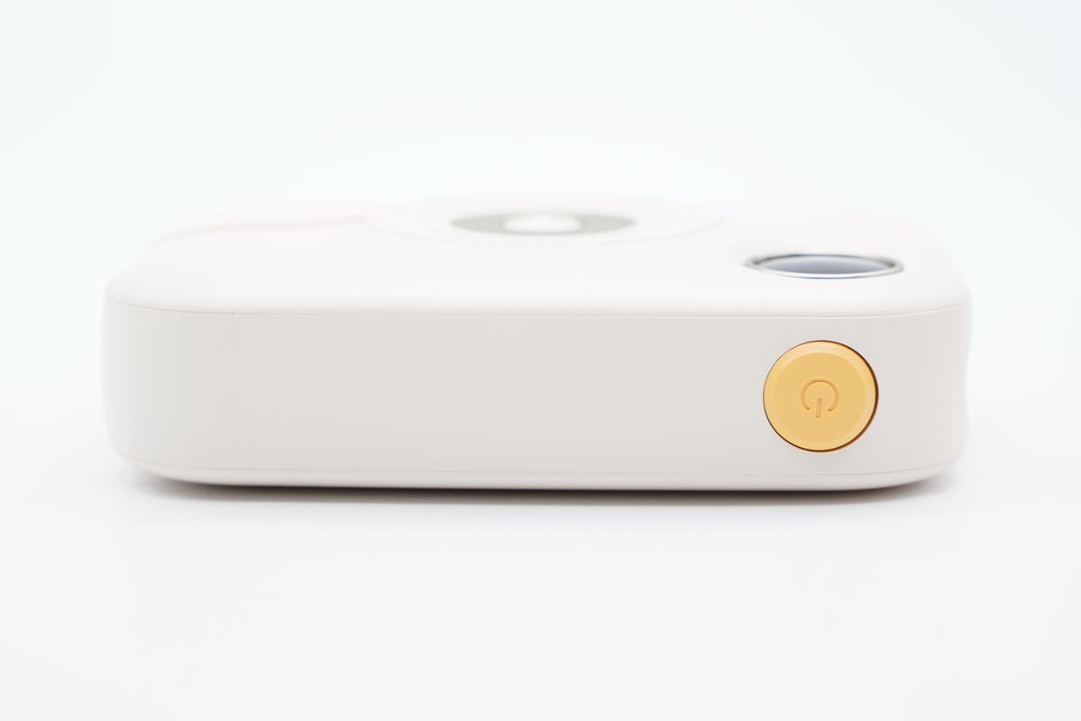

机身一侧设有一个黄色的电源键。

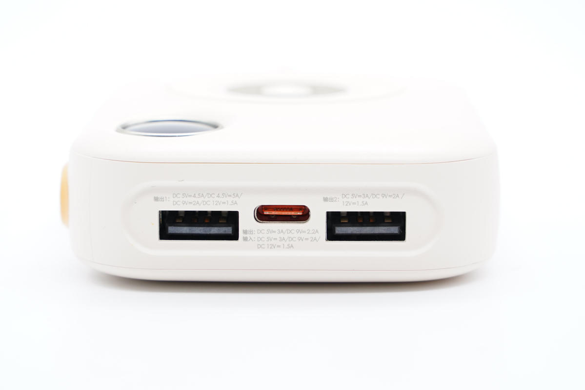

顶部配有2A1C接口,两类接口分别采用红色和黑色胶芯,此外接口旁都印有相应的参数信息。

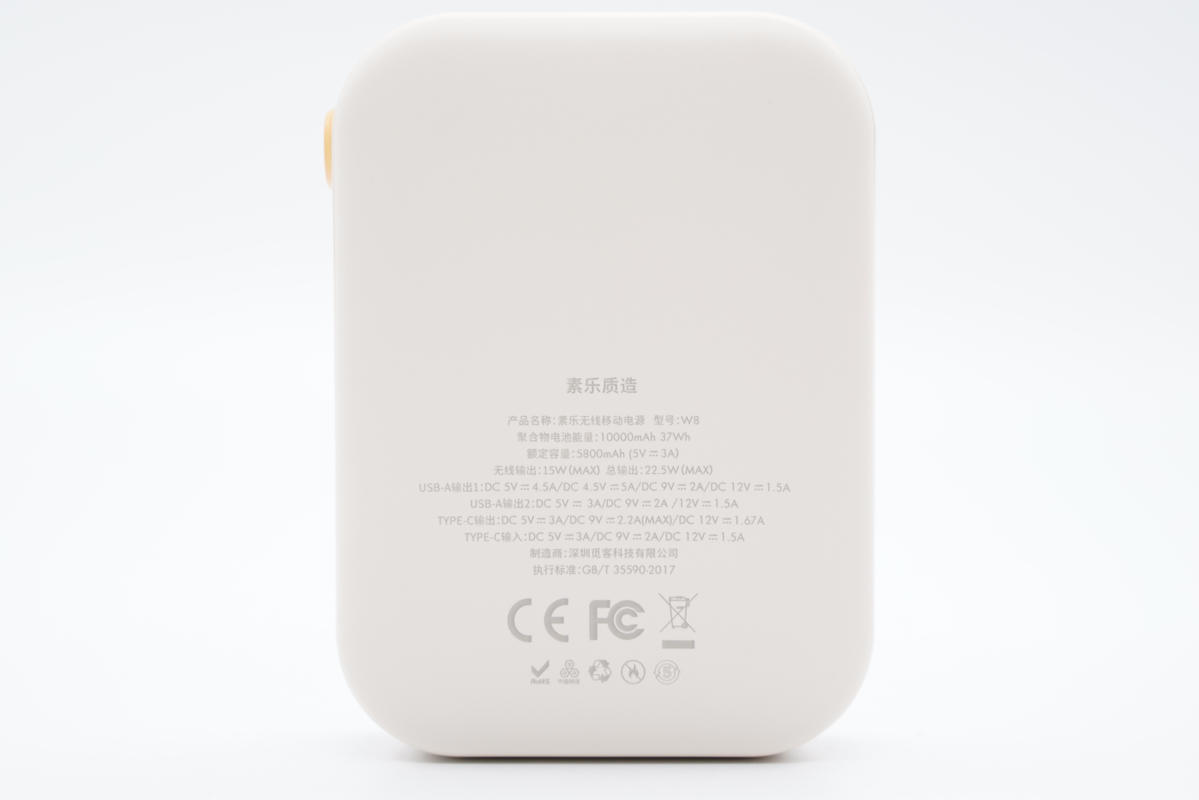

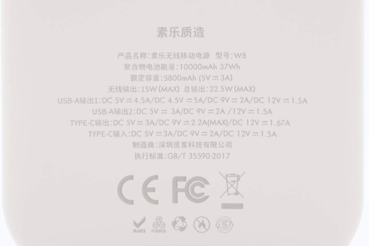

机身背面印有产品参数信息。
产品参数特写
型号:W8
聚合物电池能量:10000mAh 37Wh
额定容量:5800mAh(5V3A)
无线输出:15W(MAX)
总输出:22.5W(MAX)
USB-A1输出:4.5V5A、5V4.5A、9V2A、12V1.5A
USB-A2输出:5V3A、9V2A、12V1.5A
USB-C输出:5V3A、9V2.2A、12V1.67A
USB-C输入:5V3A、9V2A、12V1.5A
制造商:深圳觅客科技有限公司
产品已经通过了CE、FCC、RoHS认证。

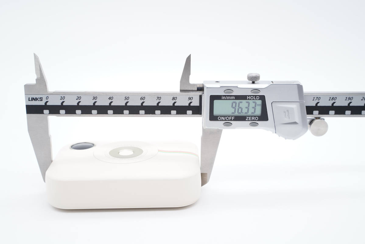

测得移动电源机身长度约为96mm。

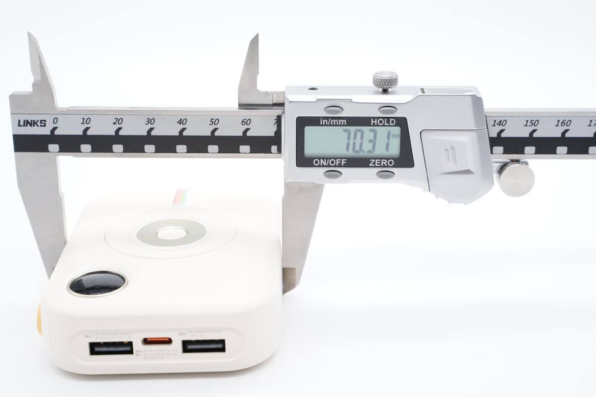

宽度约为70mm。

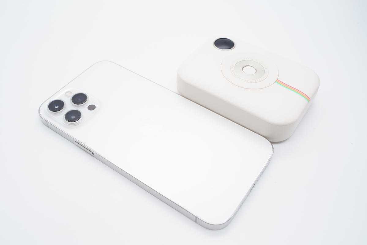

和iPhone 12 Pro Max直观对比,要小得多。

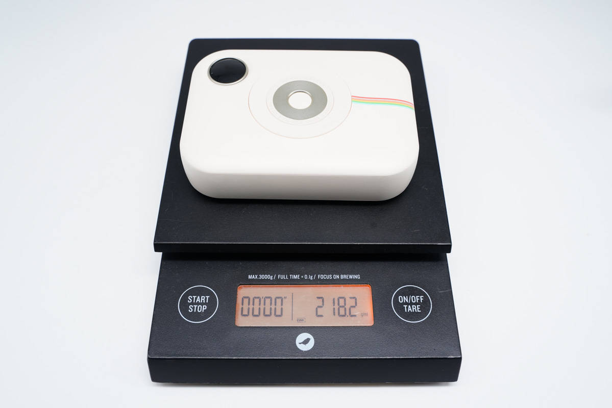

净重约为218g。

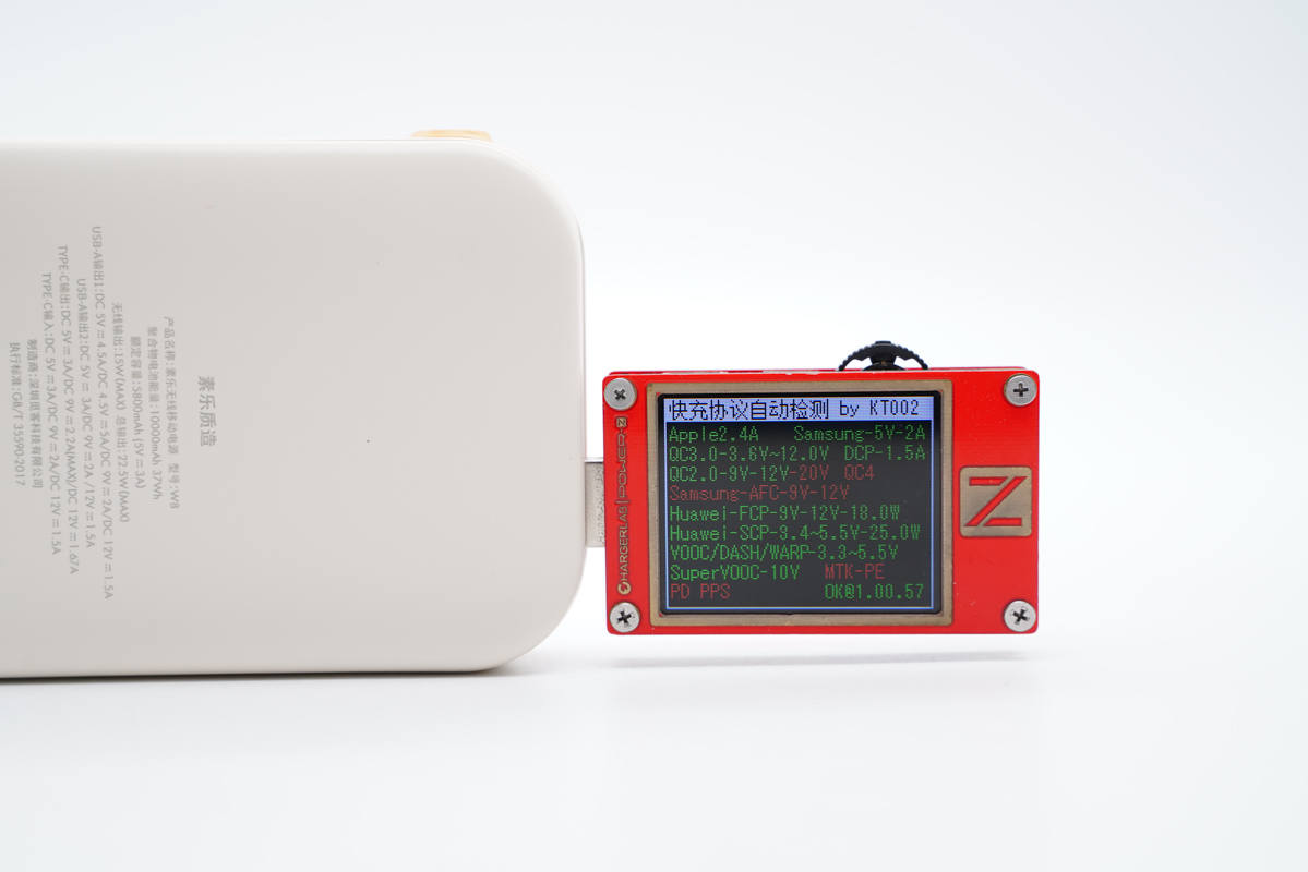

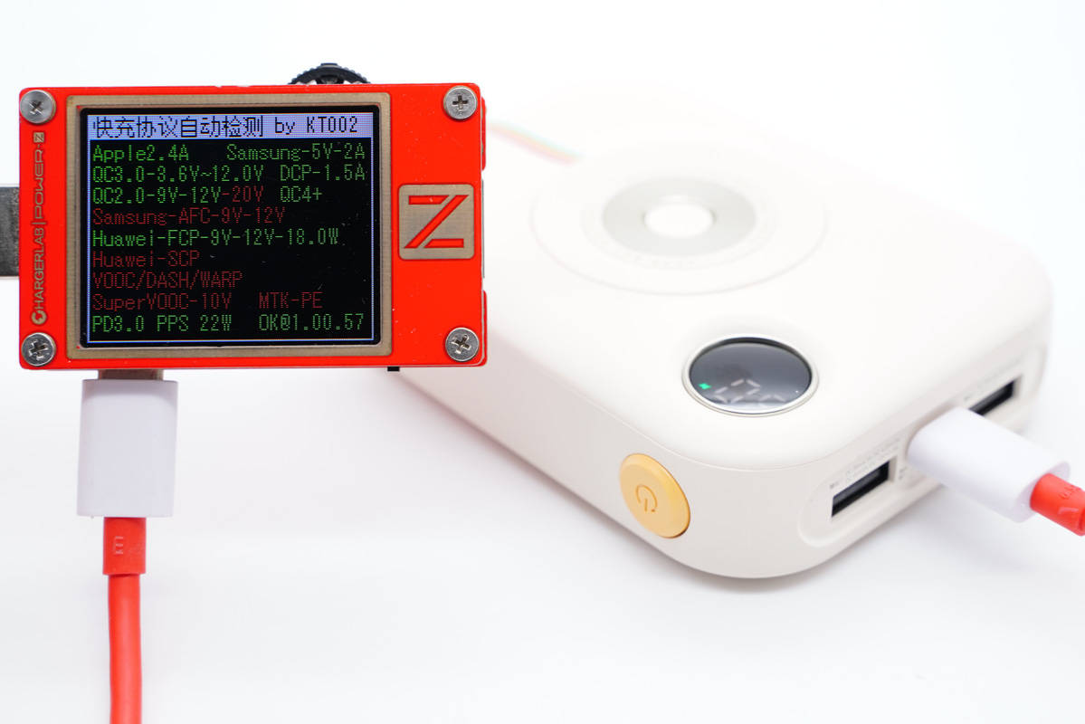

使用ChargerLAB Power-Z KT002测得其中一个接口支持Apple2.4A、Samsung 5V2A和DCP协议,以及QC2.0/3.0、FCP快充协议。
使用KT002测得另一个接口支持QC2.0/3.0、FCP、SCP、VOOC/DASH/WARP、SuperVOOC快充协议。

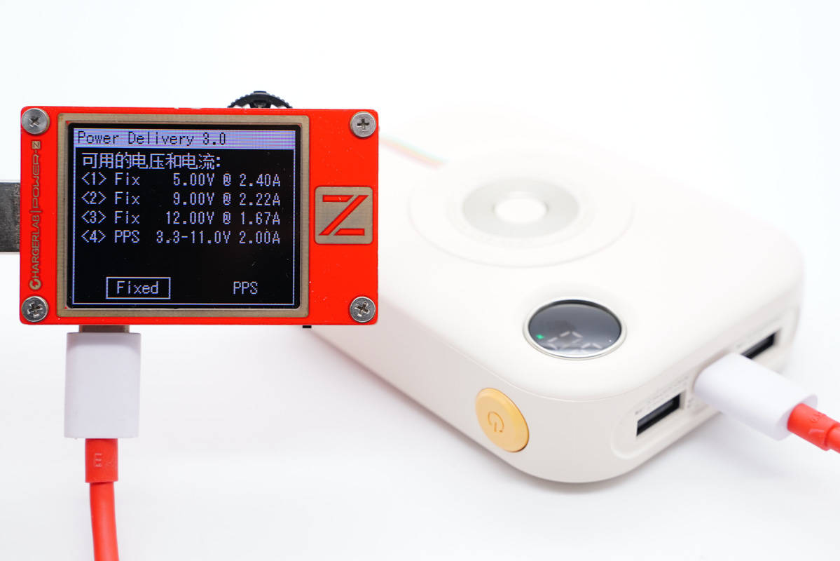

最后使用KT002测得USB-C口支持QC2.0/3.0、FCP、PD3.0、PPS快充协议。
此外PDO报文显示C口还具备5V2.4A、9V2.22A、12V1.67A三组固定电压档位,以及3.3-11V2A PPS电压档位。

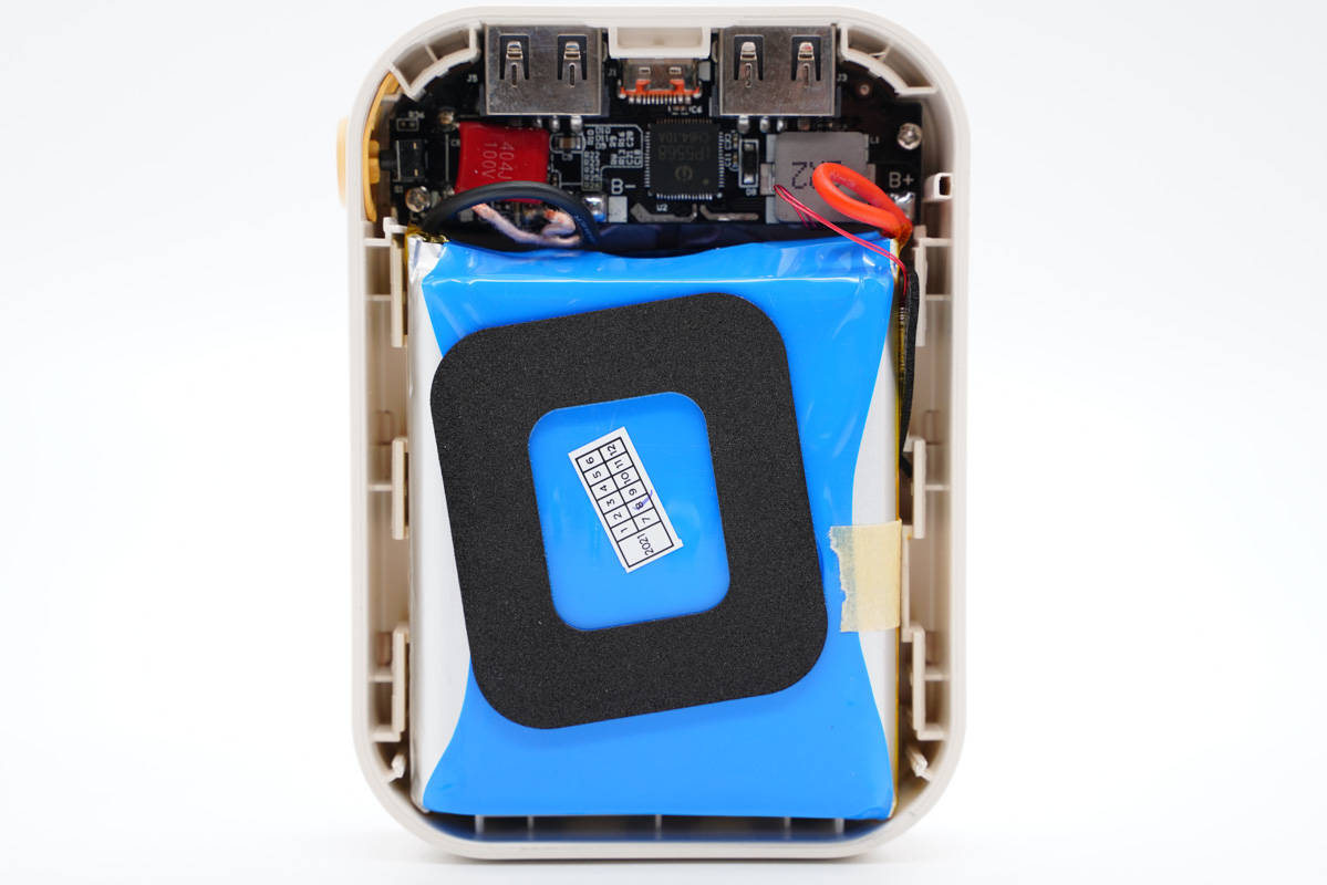

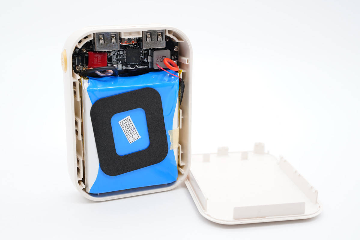

将机身壳拆开,是常见的卡扣封装方式。
电芯包裹蓝色绝缘塑料皮,此外贴有缓冲泡棉保护,PCB板使用螺丝固定。

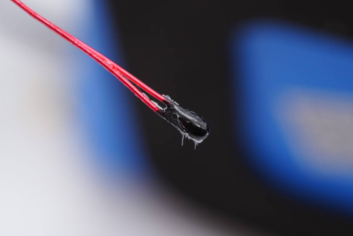

电芯极耳处还贴有绝缘纸,侧面固定有热敏电阻进行温度监控。
热敏电阻特写。

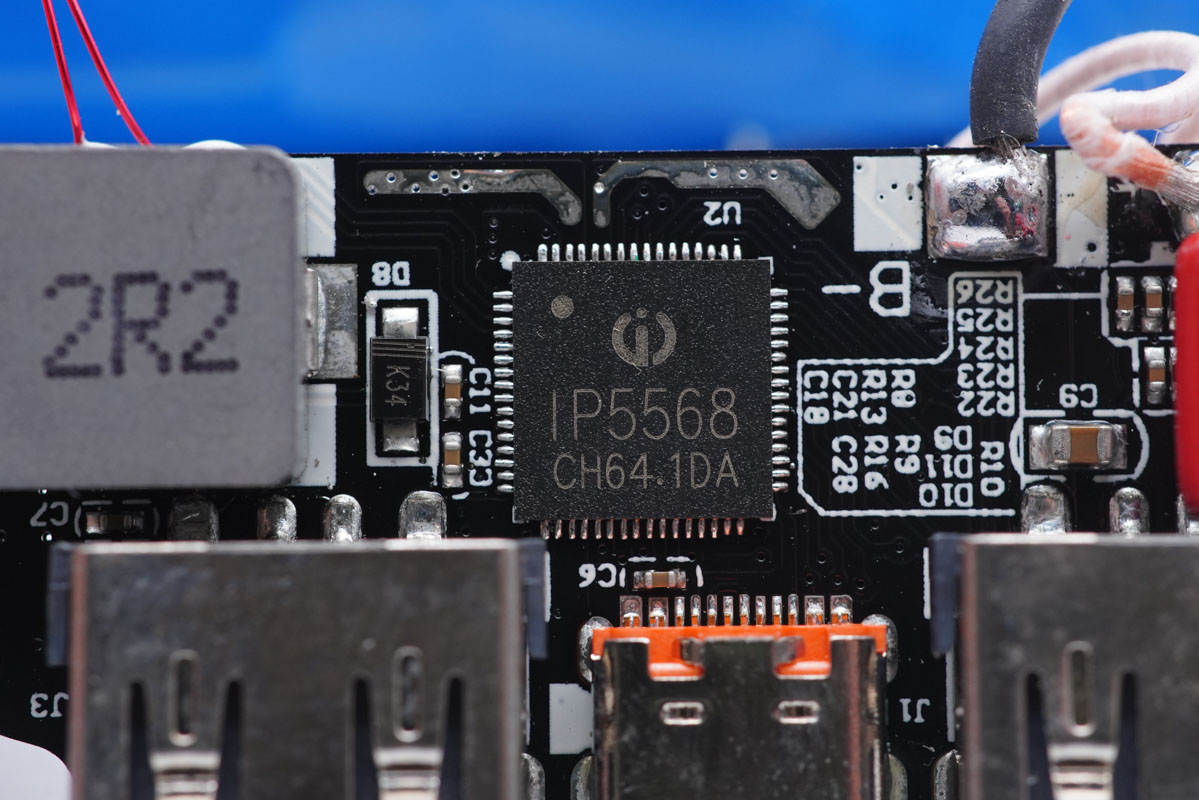

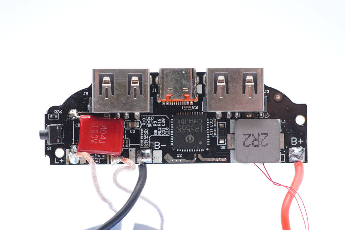

PCB板正面一览,中心是移动电源的主控芯片,其两侧分别是电感和谐振电容。

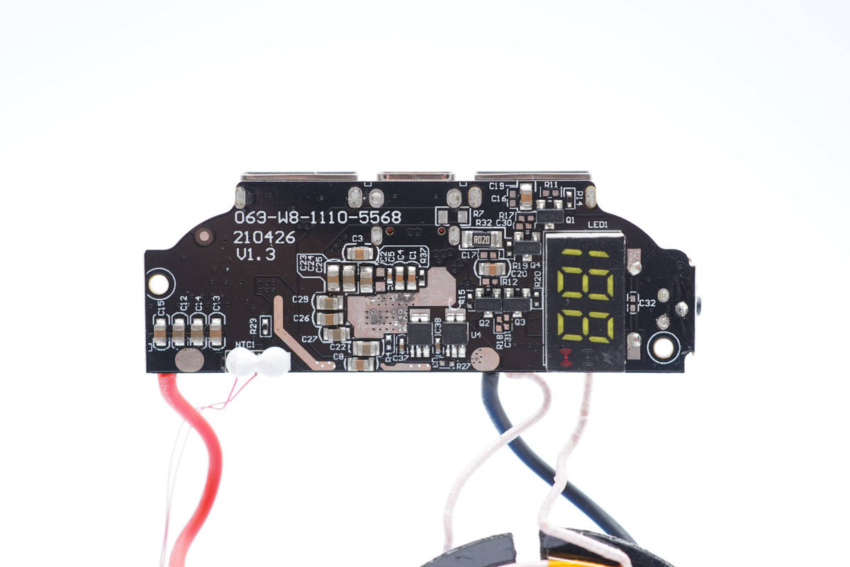

背面设有锂电保护电路和LED显示屏,板子上对应主控芯片处过孔和露铜加锡设计,帮助散热。

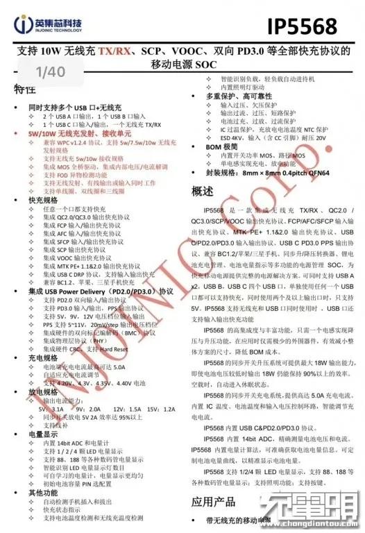

移动电源主控芯片采用英集芯IP5568,这是一款集成无线充TX/RX、QC2.0/QC3.0/SCP输出快充协议、FCP/AFC/SFCP输入输出快充协议、MTK PE+ 1.1&2.0输出快充协议、USB-C/PD2.0/PD3.0输入输出协议、USB-C PD3.0 PPS输出协议、兼容BC1.2/苹果/三星手机、同步升/降压转换器、锂电池充电管理、电池电量指示等多功能的电源管理SOC,为快充移动电源提供完整的电源解决方案。
IP5568可同时支持USB-A x 2,USB-B,USB-C四个USB口,单独使用任何一个USB口都可以支持快充,同时使用两个及以上输出口时,只支持5V输出。IP5568支持无线充和USB口同时使用时,USB口还支持输入输出快充功能。
值得一提的是,英集芯IP5568是全球首款集成22.5W有线全协议快充移动电源和15W无线快充的单芯片SoC,此前充电头网已经对英集芯这款高性能高集成电源管理SOC进行了详细报道。
IP5568详细资料信息。
充电头网了解到,英集芯快充芯片可用于车充、移动电源、适配器等各种充电领域,并被小米、京东京造、华为、三星、特斯拉等知名品牌的百余款产品采用。

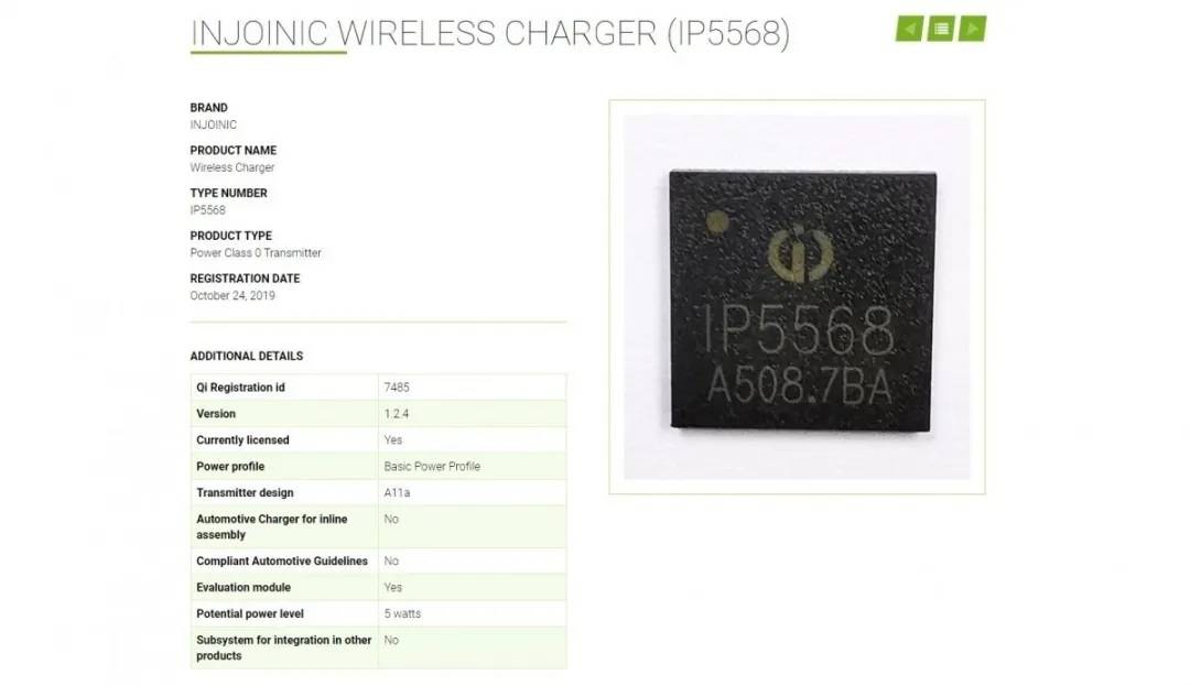

此外,英集芯IP5568还通过了Qi认证。WPC官网页面显示它通过了目前最新的Qi V1.2.4版本认证,Qi认证ID为7485,登记类型为发射端,认证类型为BPP认证,功率5W。有了Qi认证的加持,产品的无线充兼容性和安全性更有保障。

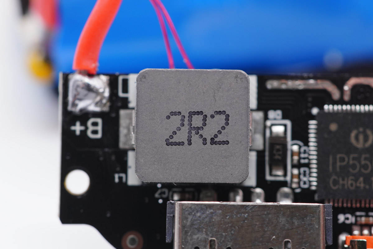

2R2升降压电感,配合主控芯片实现电芯充放电。

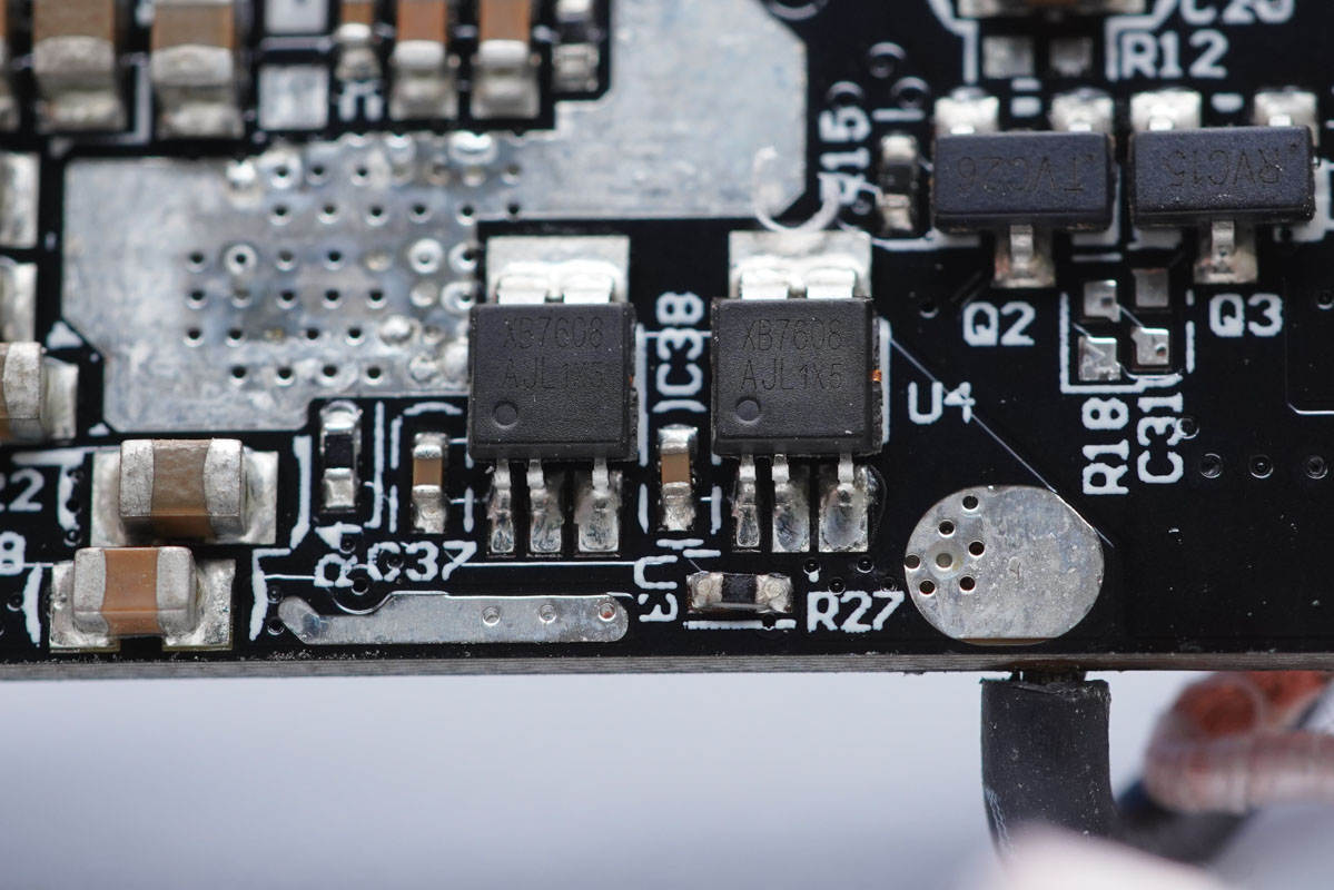

苏州赛芯微XB7608多合一锂电保护芯片,内置14.5mΩ导阻MOS管,外围元件只需要一颗电容,支持过热保护,过充保护,支持过放电保护和短路保护,其内部集成高精度电压检测,超低静态电流。

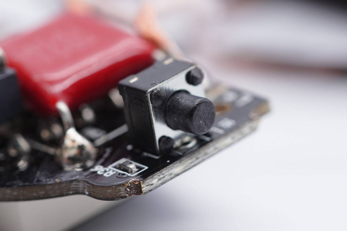

电源键特写,贴片焊接。

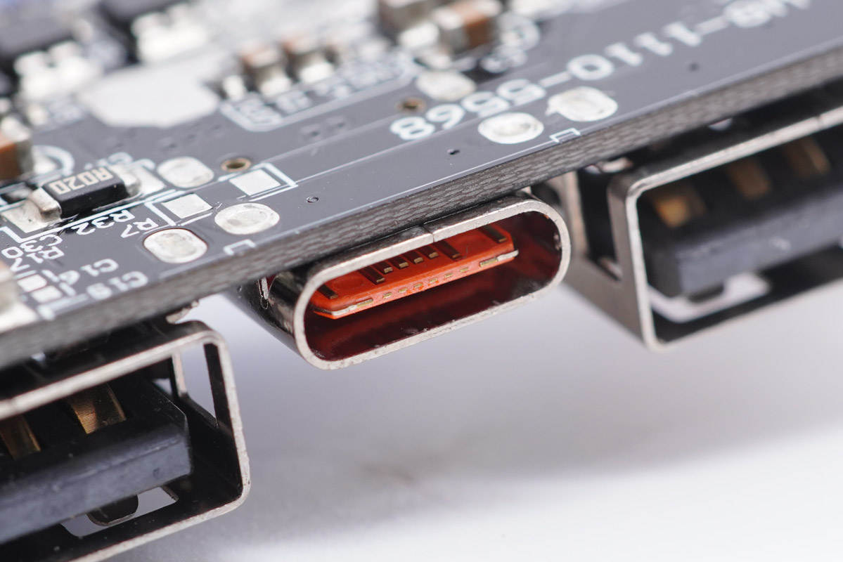

USB-C母座特写。

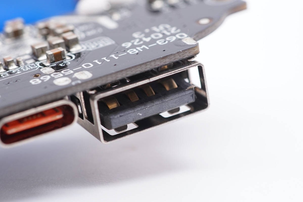

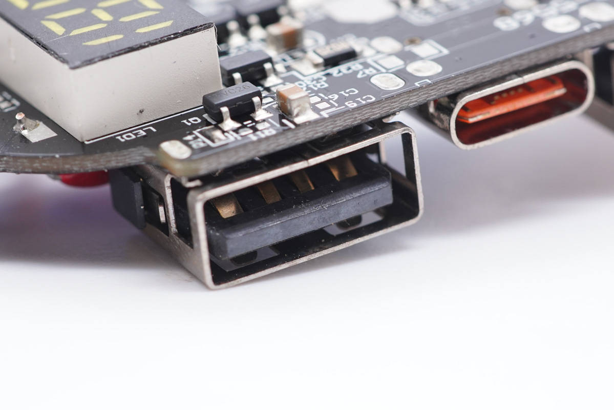

USB-A母座特写。
另一个A口母座特写。

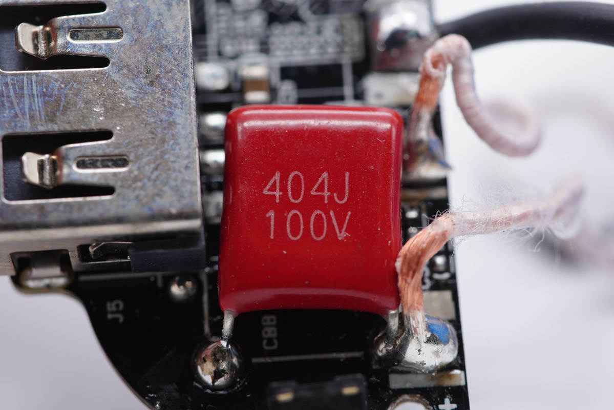

谐振电容特写,404J100V。

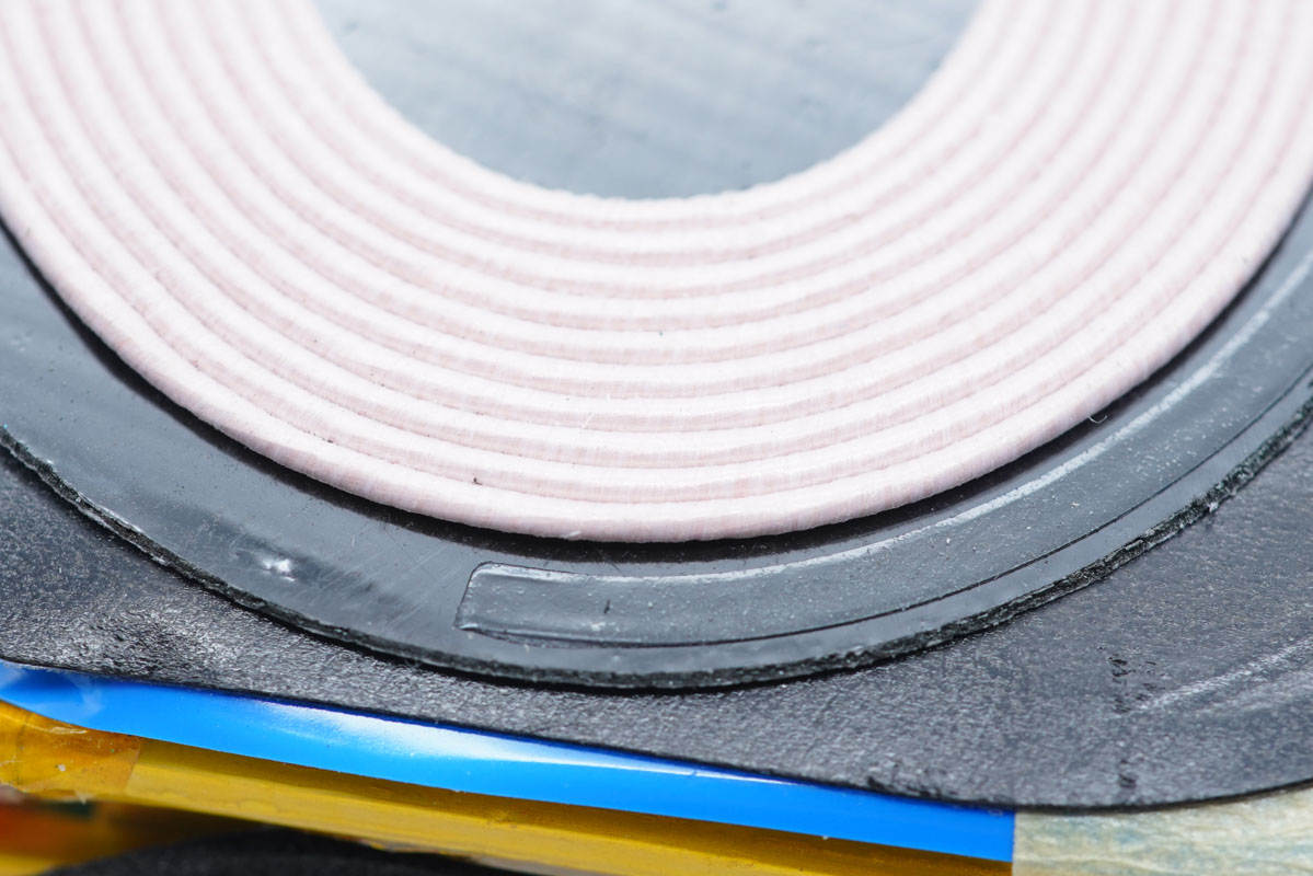

无线充电线圈特写,绕制紧密。
