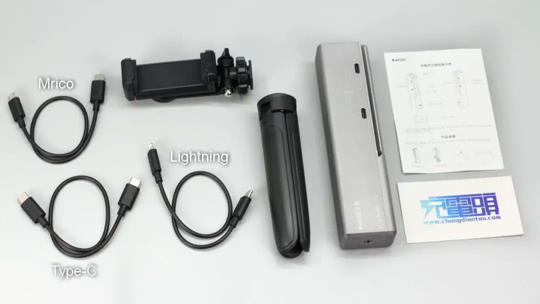

包装盒里包含了多功能拍摄手柄的主体、三角支架、可旋转手机夹、C to MicroUSB线、C to Lighting线以及C to C线。

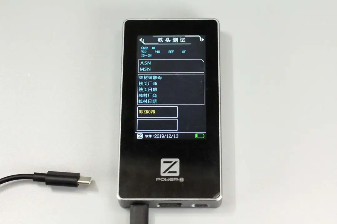

使用ChargerLAB POWER-Z MF001检测C to Lighting线,没有读取到相关信息。

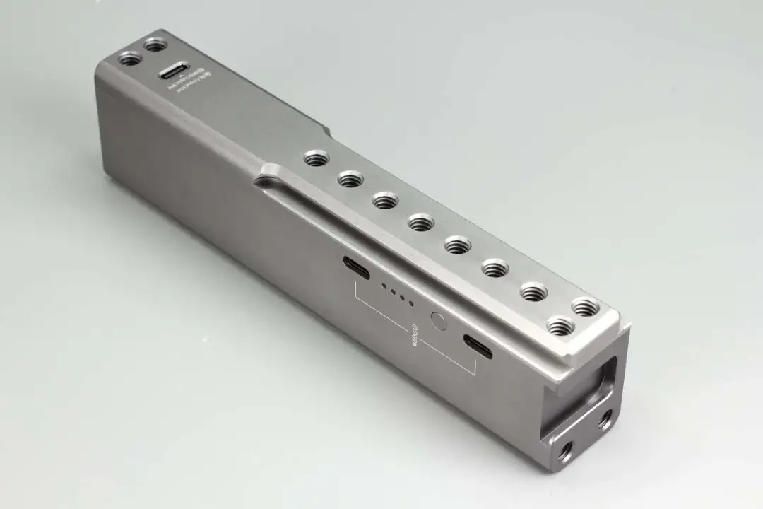

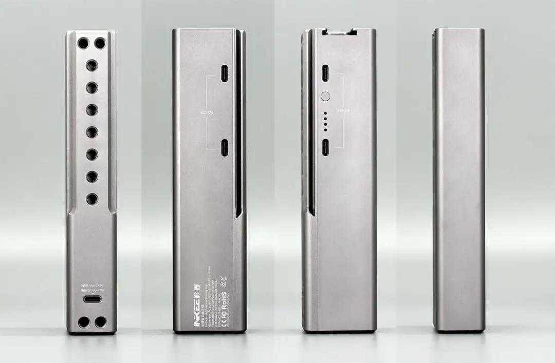

机身主体部分为合金材质的外壳,表面为磨砂和阳极氧化处理,手感比较细腻,机身的边角处均为圆弧及倒角处理,保证握持手感的舒适度。
手机支架玩出新花样,内置9000mAh电池,最多可给5台设备充电
机身的各个面有十余个四分之一螺孔,方便固定更多的拍摄设备;同时还配有Nato轨道,端面配有冷靴。
除了丰富的螺孔之外,在供电方面,这款产品也配备了5个USB-C接口。

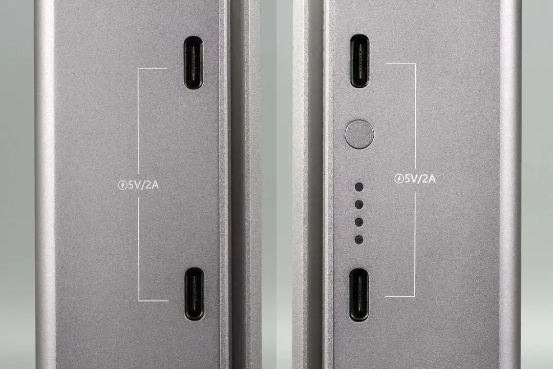

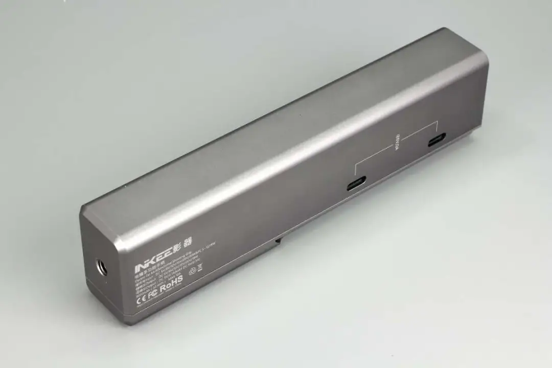

两侧的四个接口支持5V2A输出。

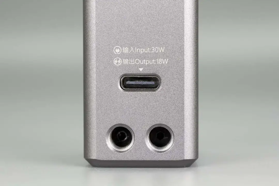

底部USB-C接口支持30W快充输入,以及18W快充输出。

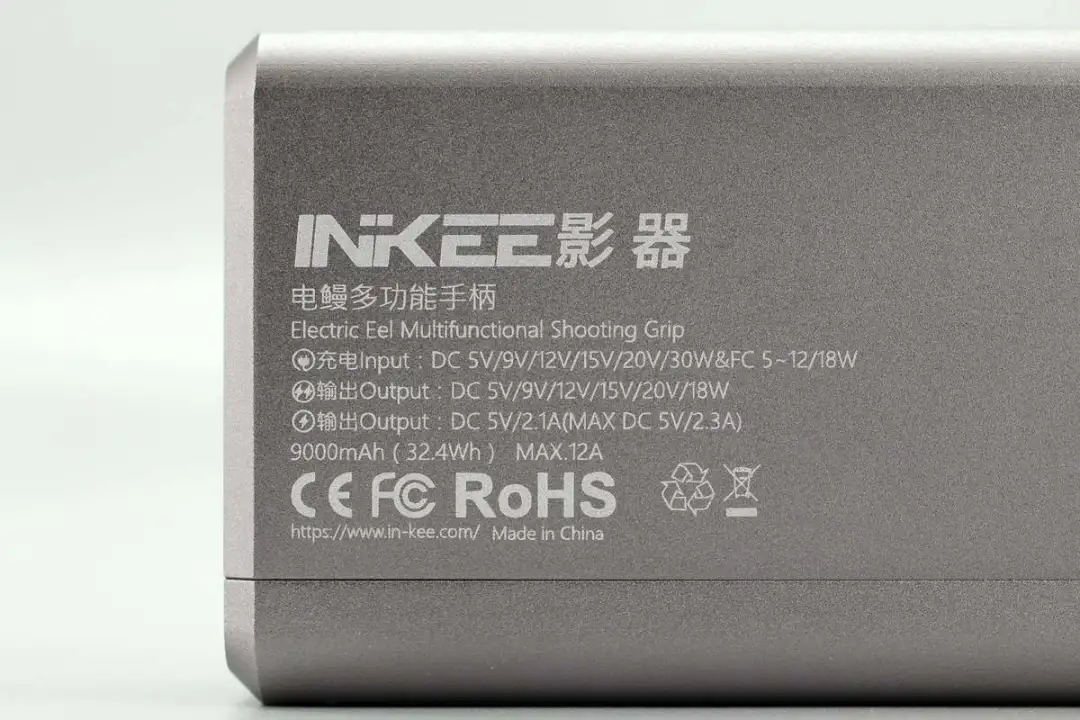

产品参数方面,充电:DC 5V/9V/12V/15V/20V 30W&FC 5-12V 18W;快充口输出:5V/9V/12V/15V/20V 18W,普通接口输出:DC 5V2.1A,总功率5V2.3A,电池容量:9000mAh,已获得CE、FCC、RoHS认证。

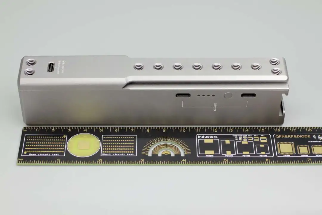

尺寸方面,长度约为165mm。

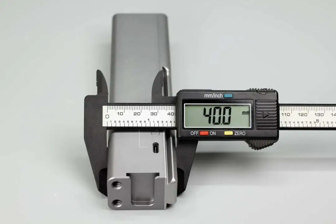

宽度约为40mm。

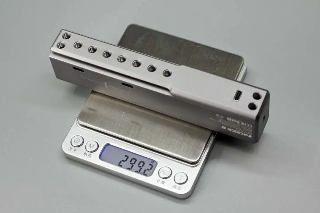

主体机身的重量约为300g。

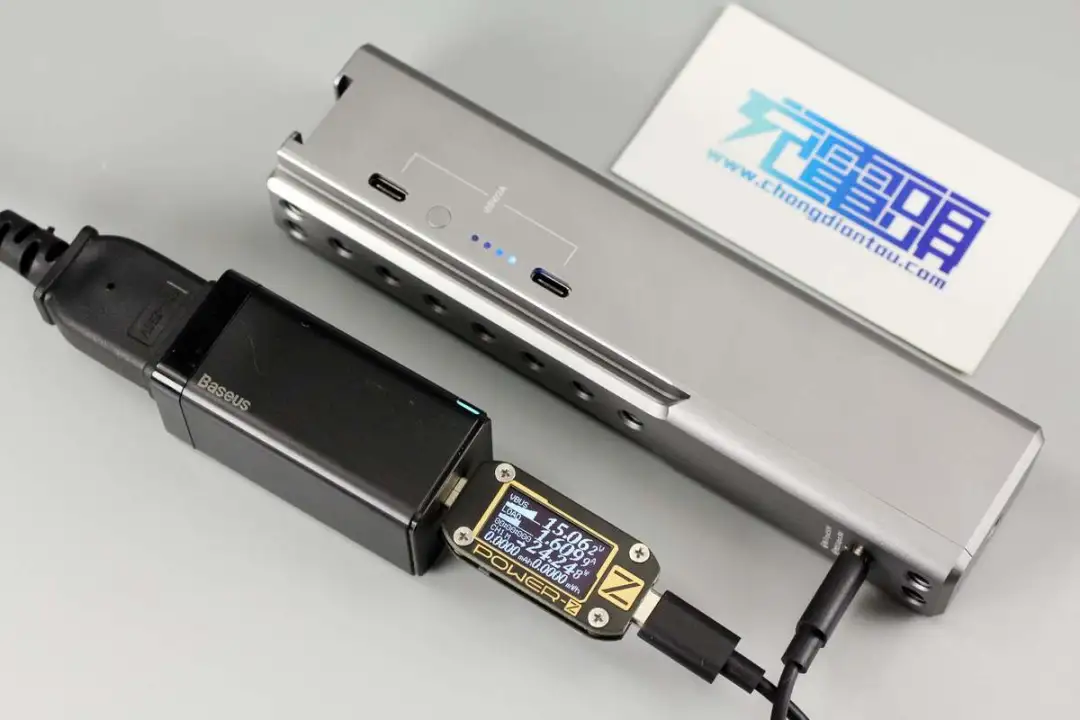

实测底部USB-C接口,充电功率可达到24.2W。

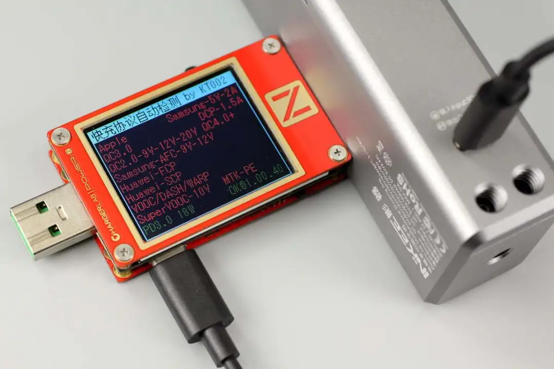

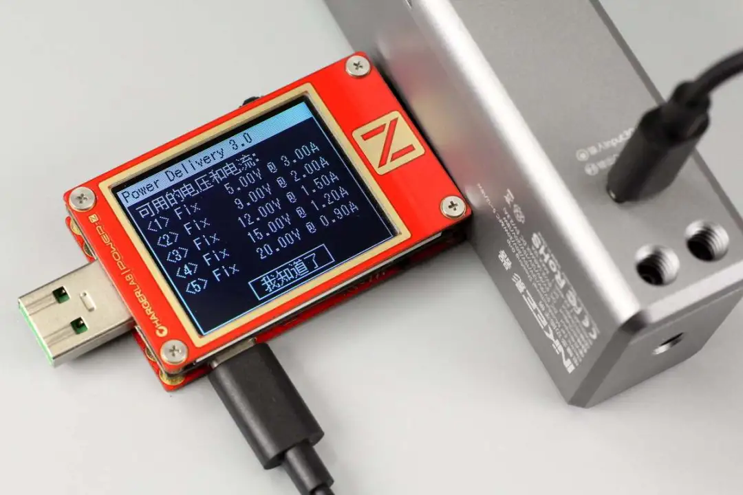

ChargerLAB POWER-Z KT002测得输出仅支持PD3.0快充协议,最大功率为18W。
PDO报文显示,具备5V3A、9V3A、12V1.5A、15V1.2A、20V0.9A五组固定电压档位。
剩余的四个输出接口均不支持快充协议。

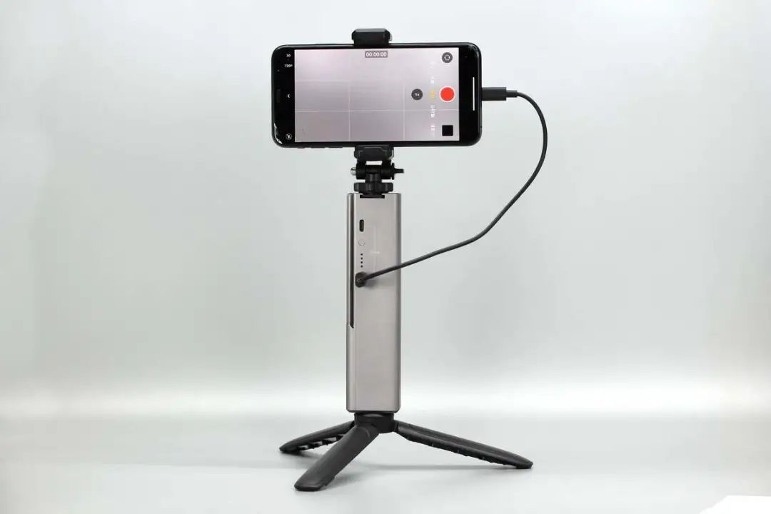

使用场景图,支持一边拍摄一边给手机充电。

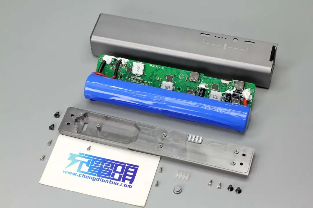

二、电鳗多功能拍摄手柄拆解

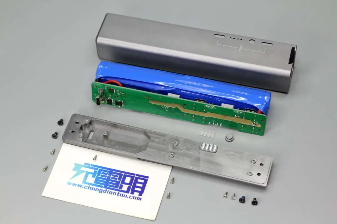

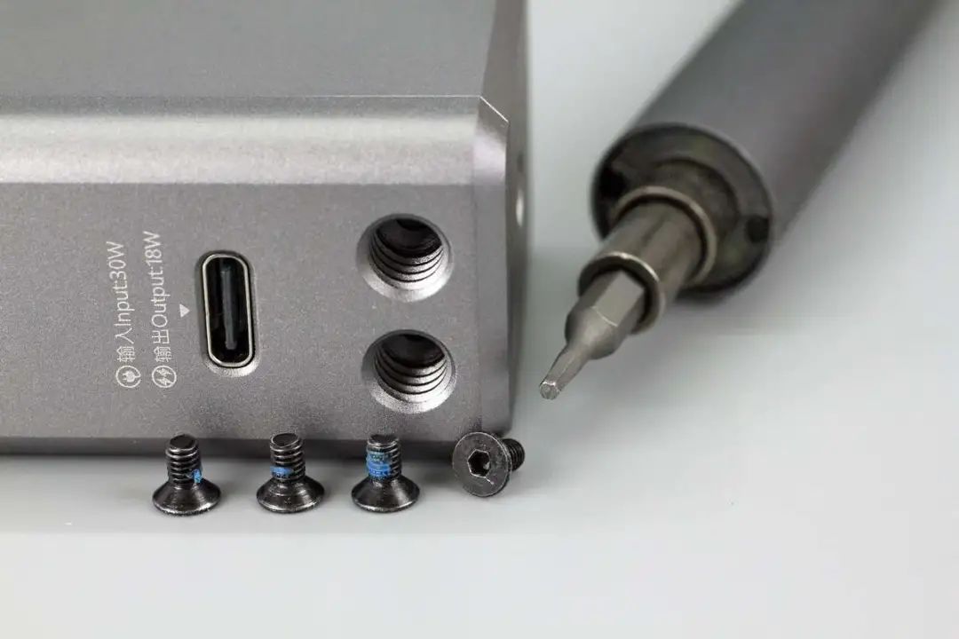

使用螺丝刀将隐藏在螺孔内部的装配螺钉拆下。

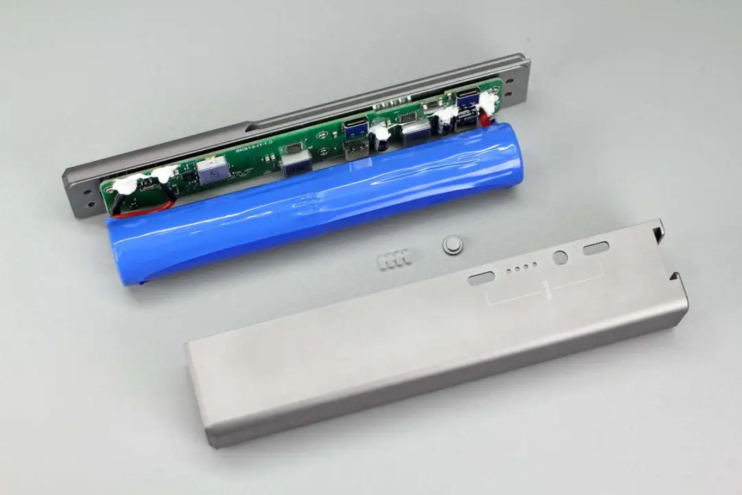

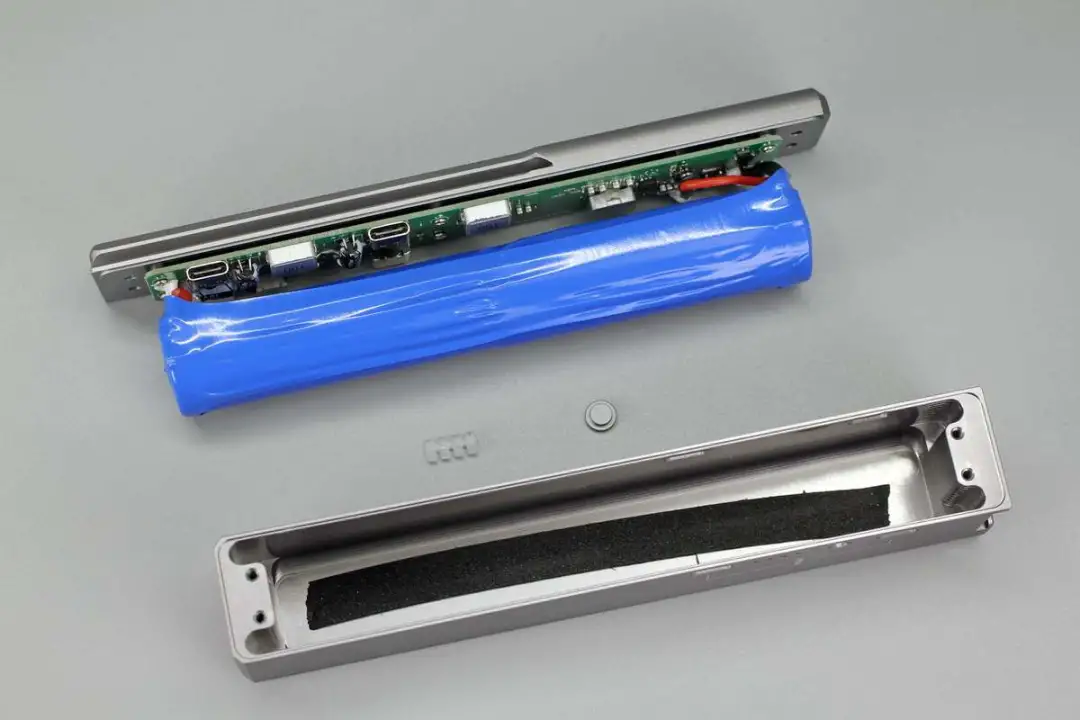

打开外壳,可见内部主要由一个电池组和一块控制电路板组成。

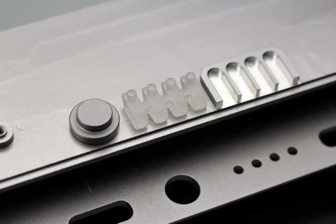

铝合金外壳内部贴有减震泡棉。
PCB板与外壳之间通过多颗螺钉固定。

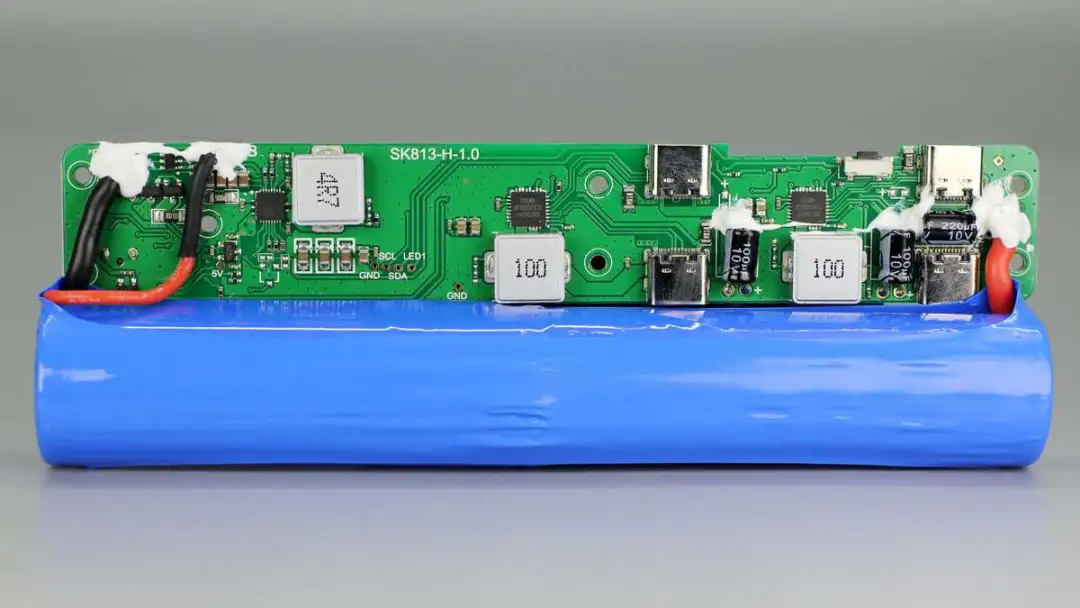

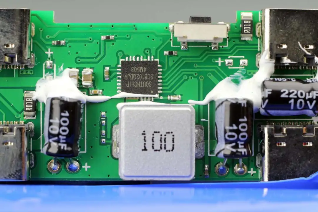

先来看主控PCB板,正面主要有三颗电感,也就是说有三路独立的调压电路,此外还有四个USB-C接口;电池与PCB板的连接处均有注胶处理。

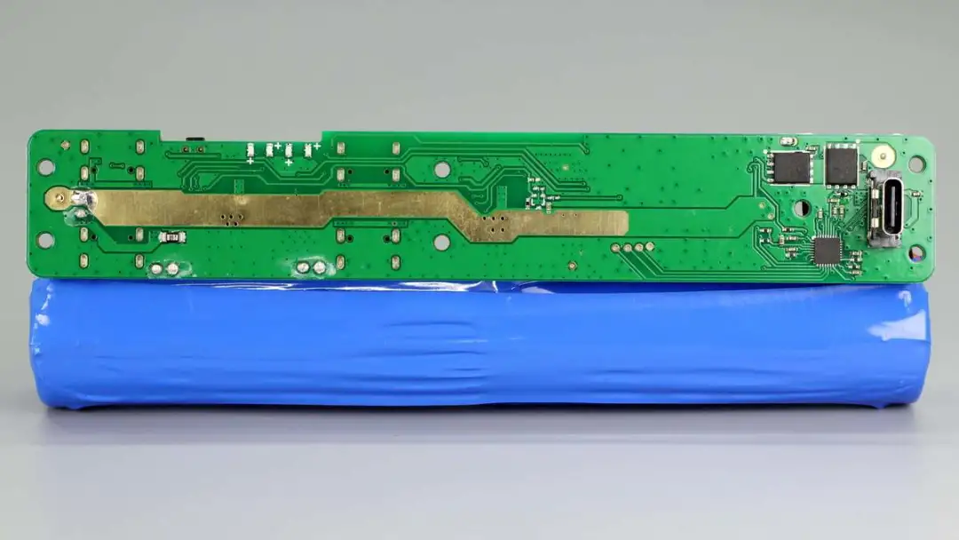

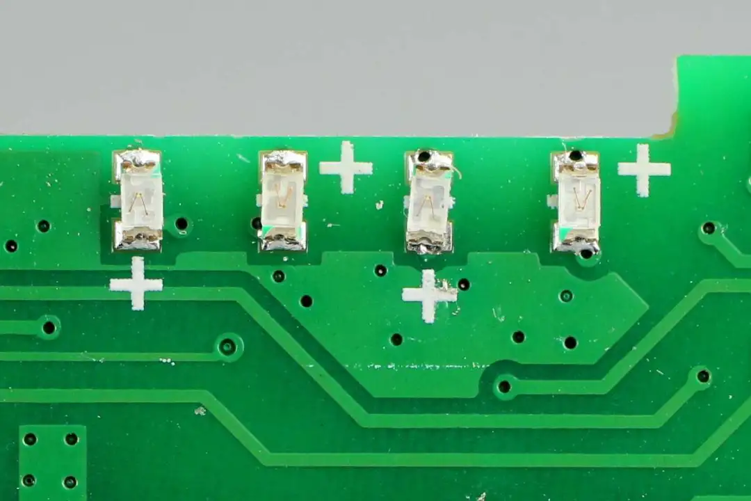

PCB板的背面元器件较少,设有电量指示灯,并在末端设有一个USB-C接口。
四颗LED电量指示灯特写。

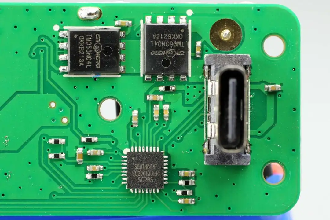

这个是USB-C双向快充接口,旁边设有一颗协议芯片以及两颗MOS管。

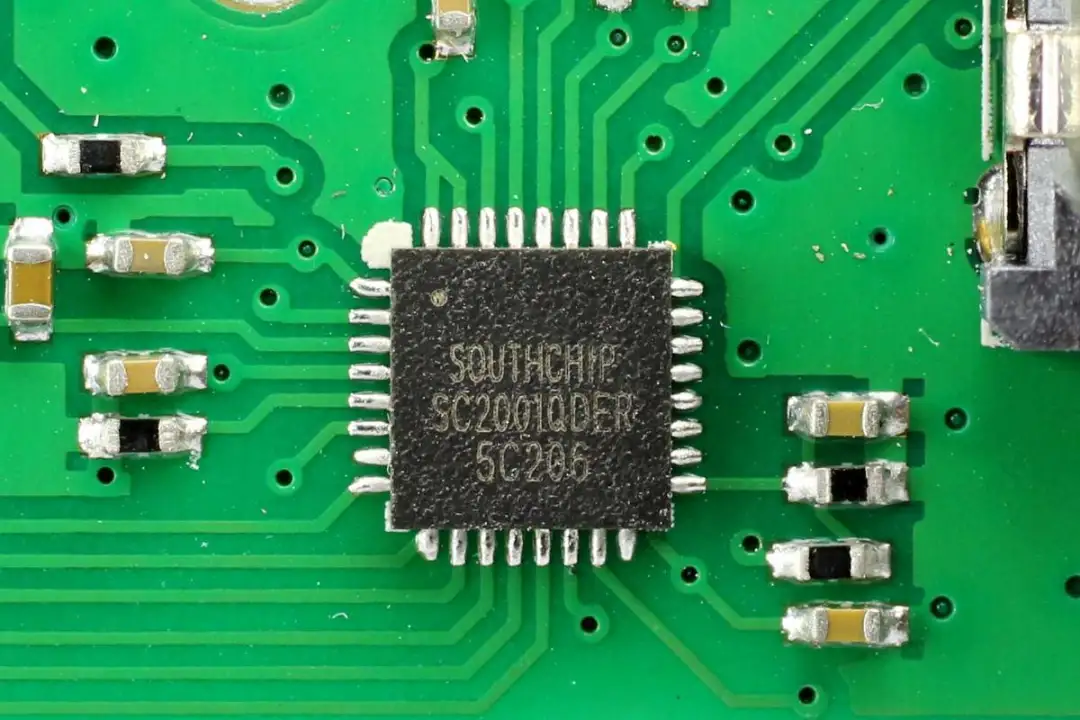

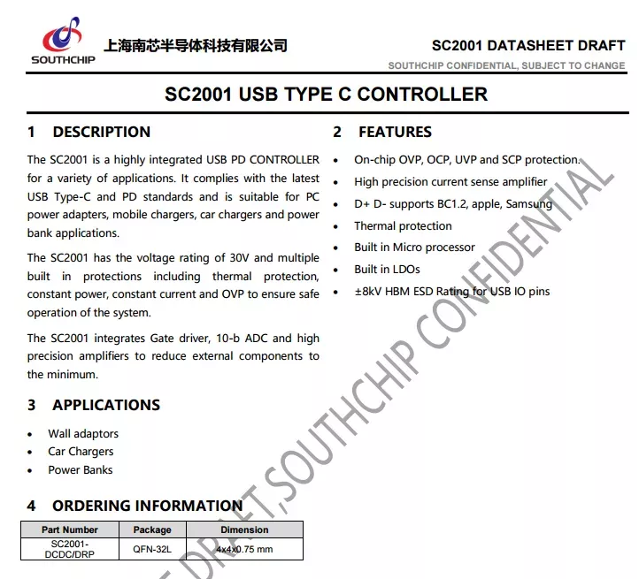

接口协议芯片采用的是南芯半导体的SC2001。这颗芯片可以同时支持一组CC信号及多达4组DPDM信号控制,集成了PD2.0、PD3.0、PPS、BC1.2、AFC、FCP、SCP、VOOC以及SUPER VOOC等多种快充协议;且具有30V的额定电压和多重内置保护,包括过热保护、恒功率、恒流和过压保护,以确保系统的安全运行。
此外SC2001内部集成了门驱动器、10bit ADC以及高精度放大器,可以将外部组件数量降到最少;适用于充电器、车充、移动电源、多口充等产品领域。

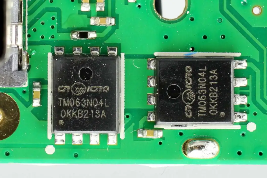

两颗MOS来自华润微,型号CRTM063N04L;耐压40V,导阻4.5mΩ。

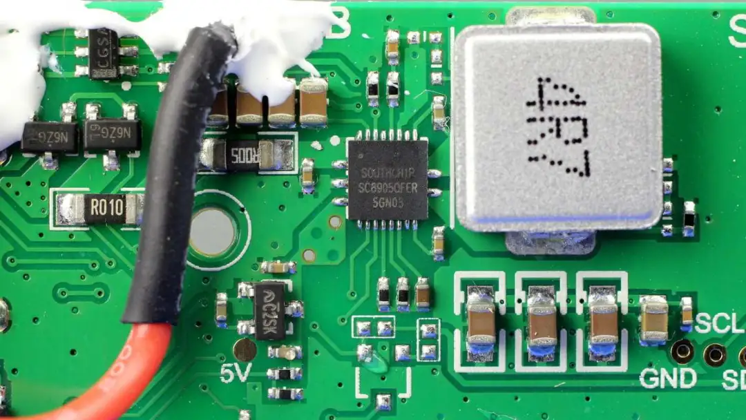

背面是USB-C接口的升降压转换电路,主要由一颗控制芯片和一颗电感组成。

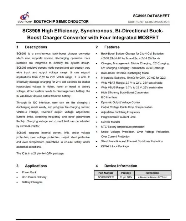

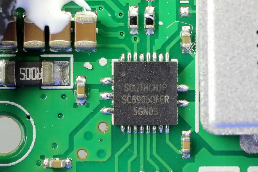

控制芯片采用的是南芯SC8905,这是一颗双向同步升降压转换器,内部集成了4颗低Rdson功率管,转换效率超高以减少热损耗,同时可以最大尺度减小外围器件BOM,优化PCB空间及成本。该芯片使用电流控制模式,支持超宽的2.7V至22V电压输入,可有效管理2节至4节电池的充电;当系统需要从电池获取能量时,可实现电池反向放电功能。
南芯SC8905详细资料信息。

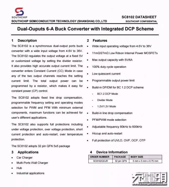

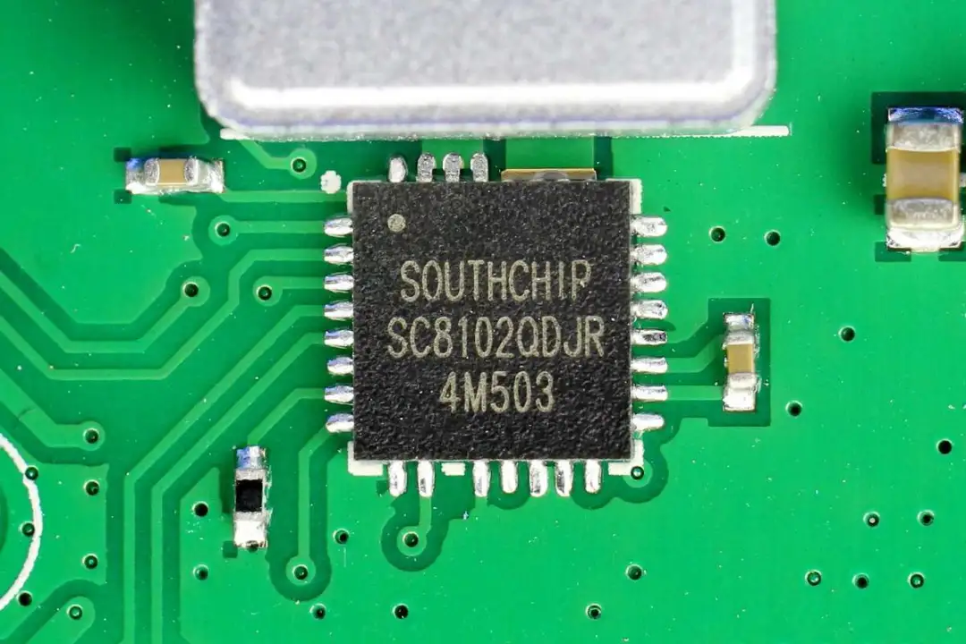

居中是一个降压电路,由一颗降压芯片和一个电感组成,负责两个USB-C接口的降压输出。
降压芯片采用南芯SC8102,该芯片提供32pin 5*5 qfn封装,内置开关管,是一颗4-36V宽电压输入的双输出同步整流降压转换器,最大输出电流可达6A,支持5V电压输出或者设置其他输出电压;可提供高精度输出电流限制,当其中一路过流时进入恒流模式。
总输出功率可由电阻设置,便于恒功率输出;支持线损补偿,可编程的频率设置和工作模式选择;支持完整的保护功能,包括过电压、过电流保护,短路保护和过热保护,并且内置自动协议识别,适用于车充,多口墙充,hub和工业应用。
充电头网了解到,采用南芯SC8102降压转换器的产品还有征拓100W双向快充移动电源SuperTank Pro、miraku 100W PD移动电源、miraku 87W PD移动电源、OPSO x DockCase 100W PD快充移动电源、美富达100W USB PD桌面快充充电器等产品。

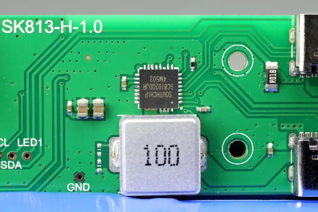

在四个接口中间同样设有一个降压电路,降压芯片采用南芯SC8102。

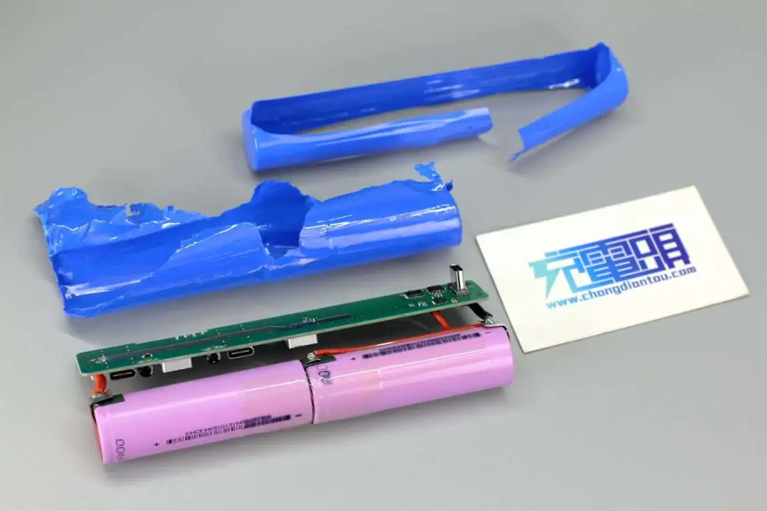

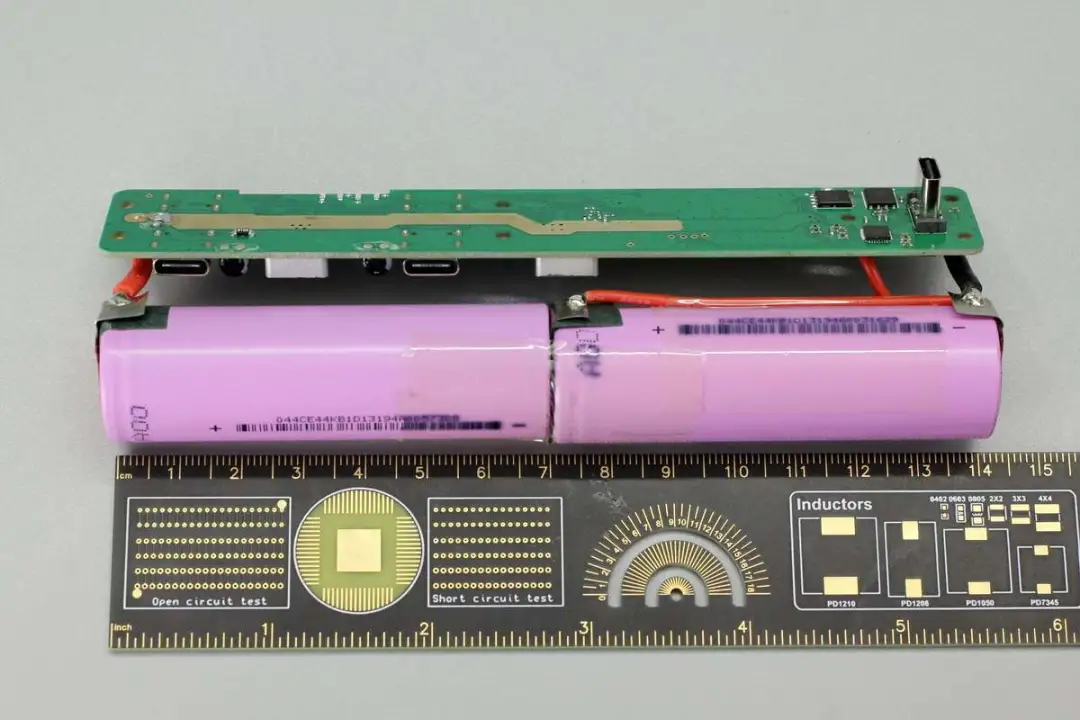

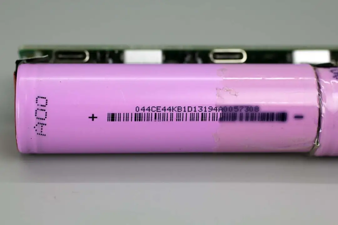

拆开包裹在电池组外面的绝缘层,内部采用两颗电芯串联。
两节电芯为21700规格。
电芯规格参数特写。
