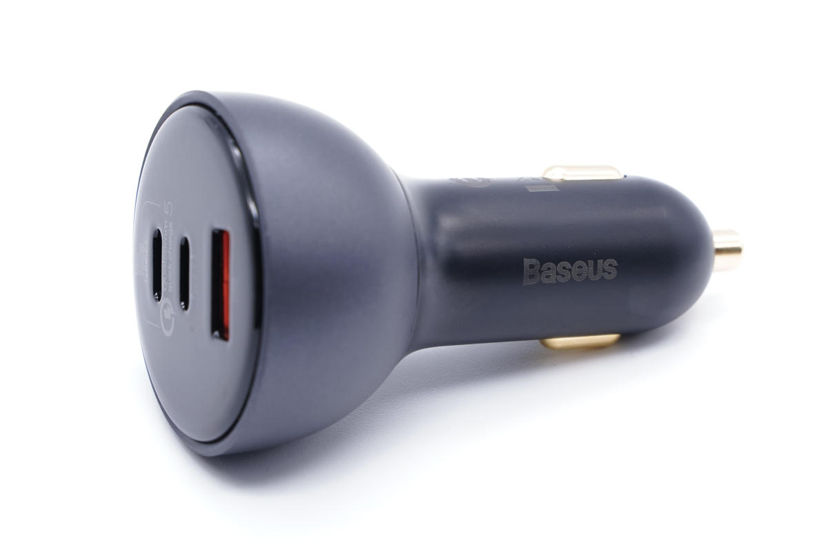

一、倍思160W车充外观

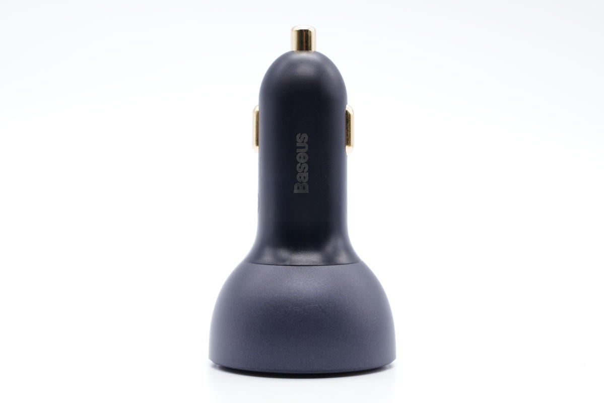

车充由两部分塑料壳拼接而成,整体造型像一个莲蓬。上端部分外壳喷刷银灰色涂料,看上去有金属质感。
黑色外壳正面印有Baseus品牌。

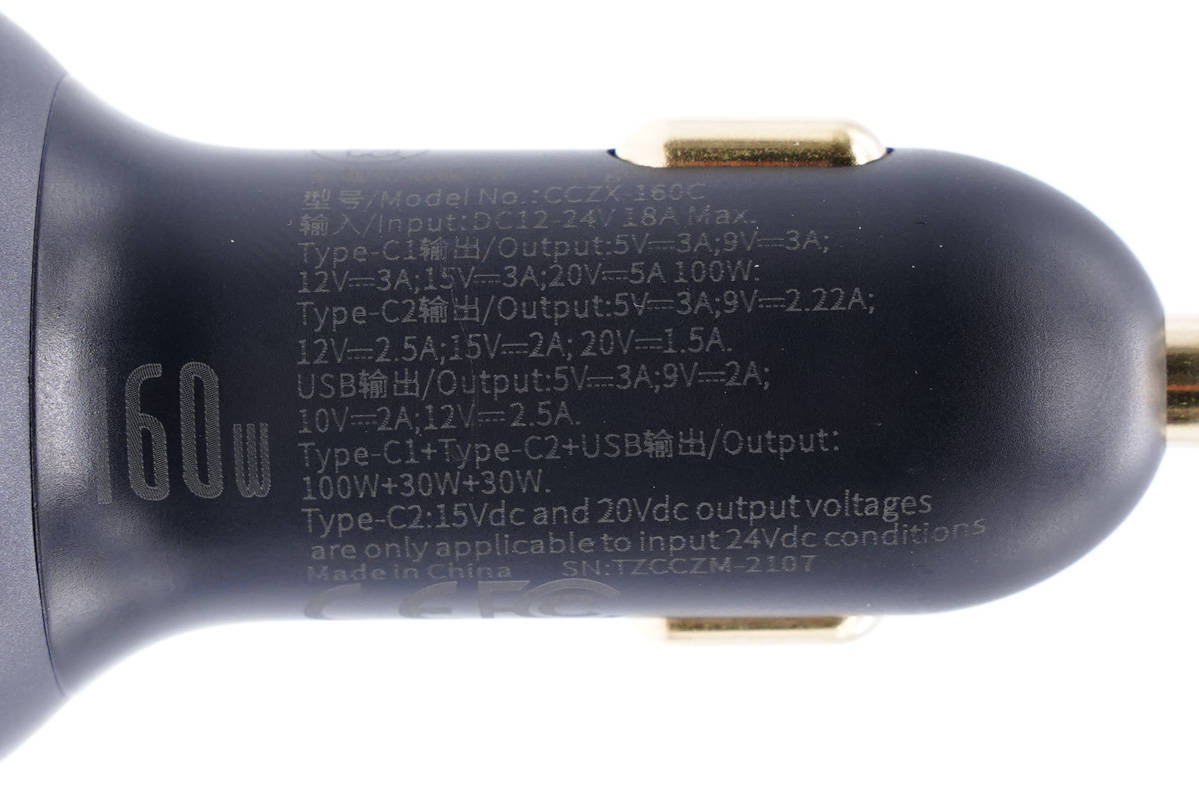

背面印有车充参数。
车充参数特写
型号:CCZX-160C
输入:DC 12-24V 18A Max
输出:
USB-C1:5V3A、9V3A、12V3A、15V3A、20V5A
USB-C2:5V3A、9V2.22A、12V2.5A、15V2A、20V1.5A
USB-A:5V3A、9V2A、10V2A、12V2.5A
USB-C1+USB-C2+USB-A:100W+30W+30W
注:只有在24V电压输入下,C2口才能输出15V和20V电压

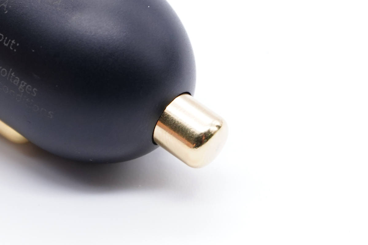

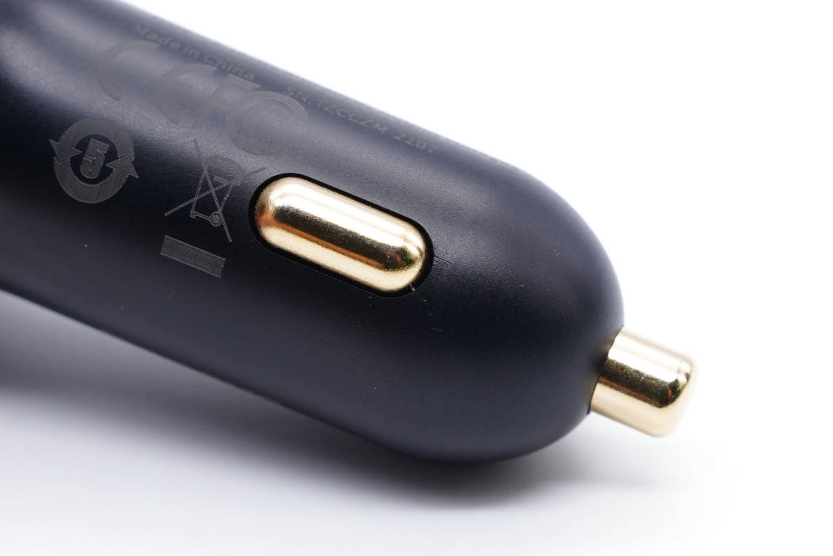

正极金属弹片特写。
负极弹片特写。

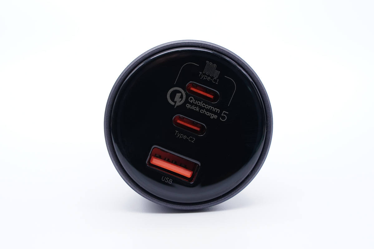

车充顶面高光亮面设计,配有时下热门的2C1A三个接口,均采用红色胶芯,C1口旁还印有100W和高通QC5认证标识。

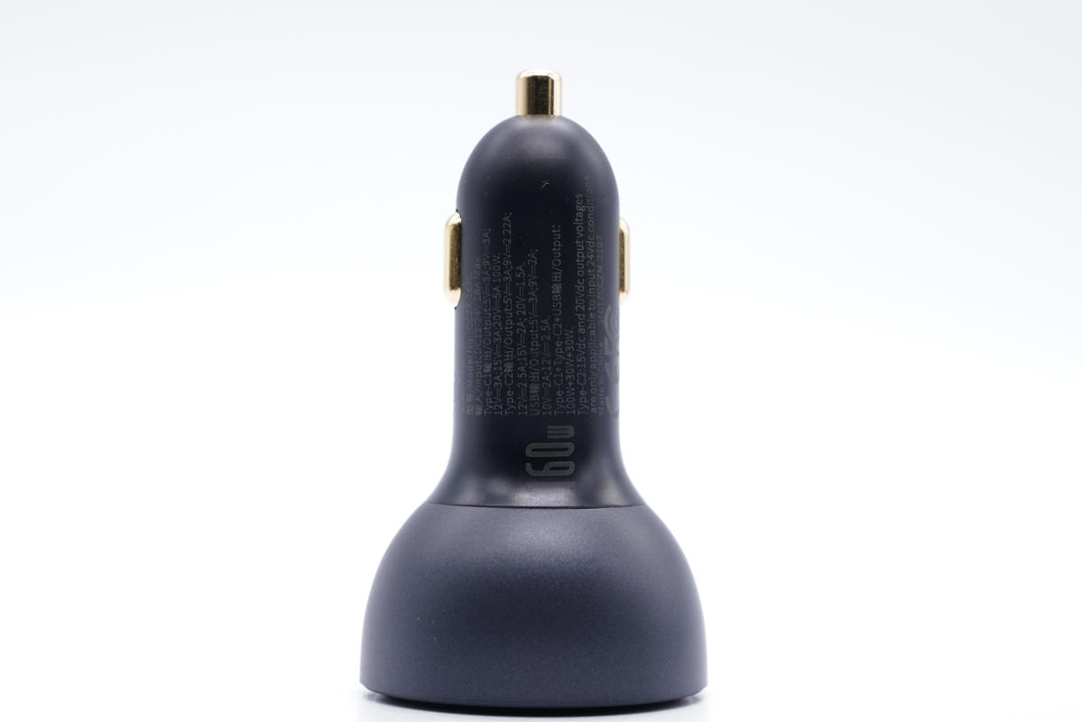

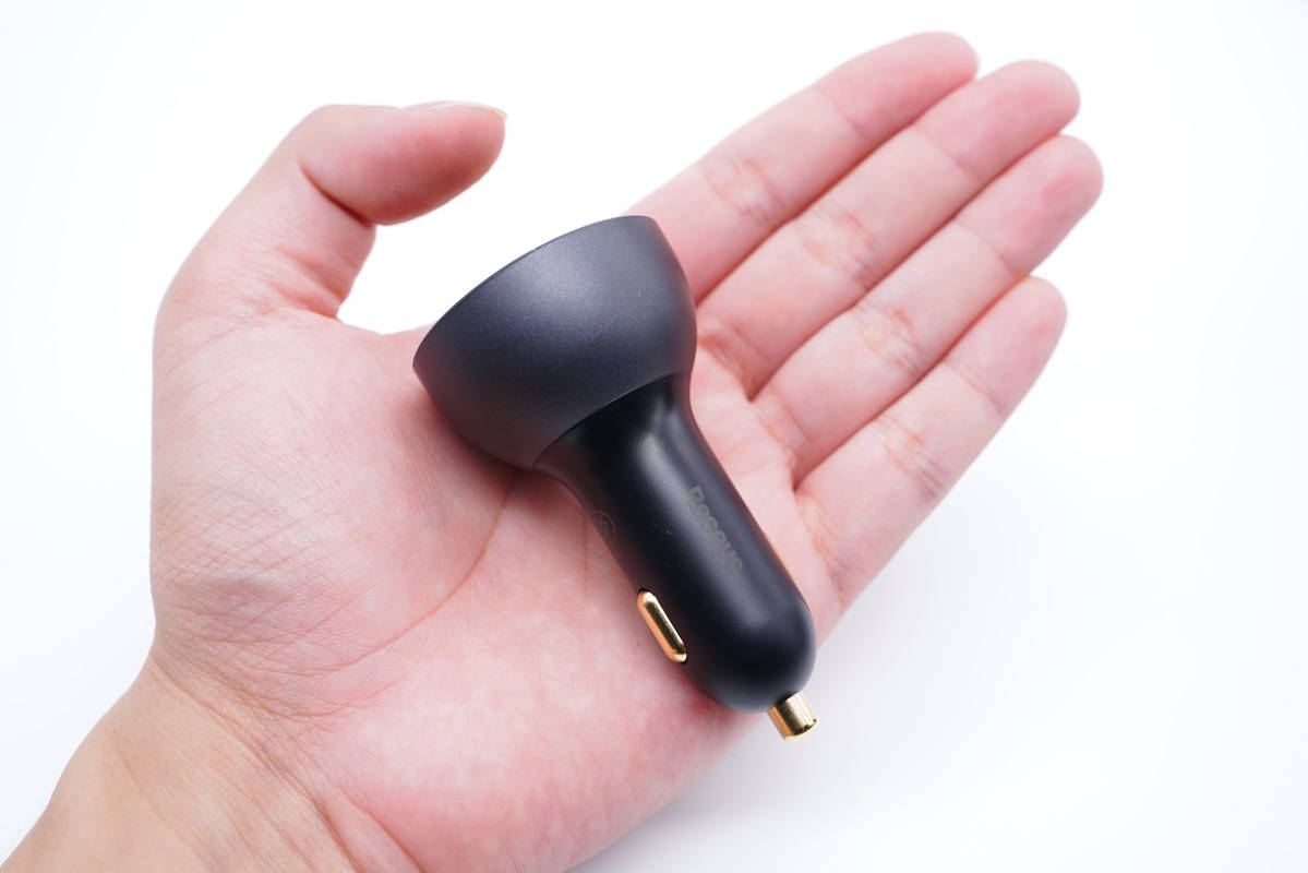

车充拿在手上的直观大小。

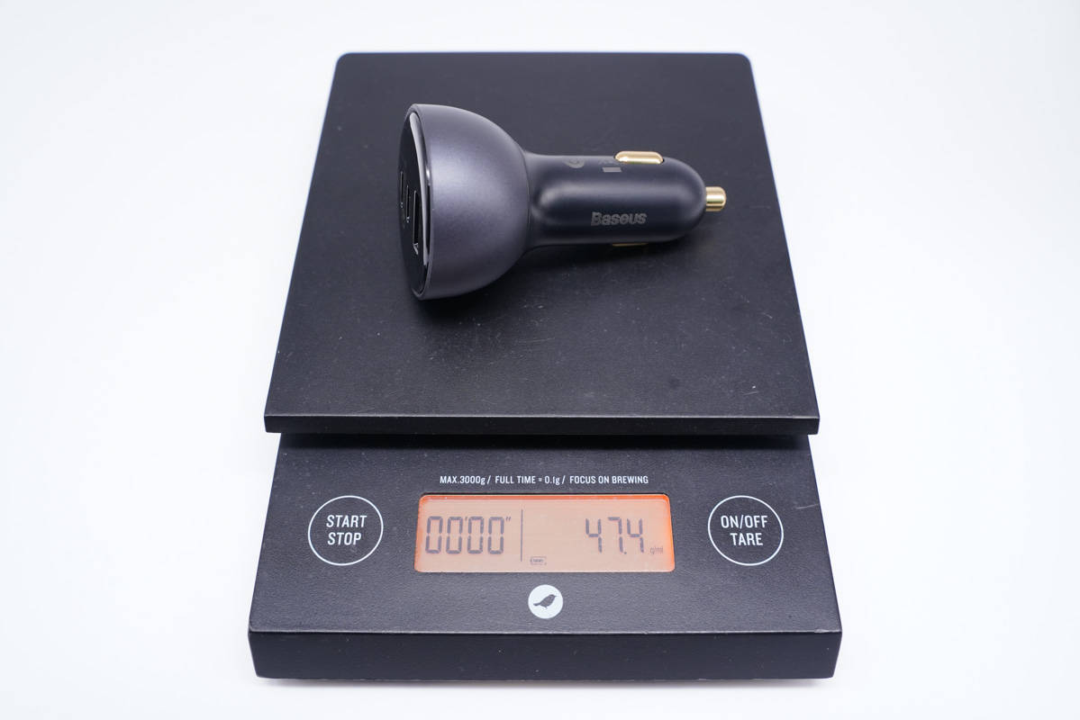

净重约为47g。

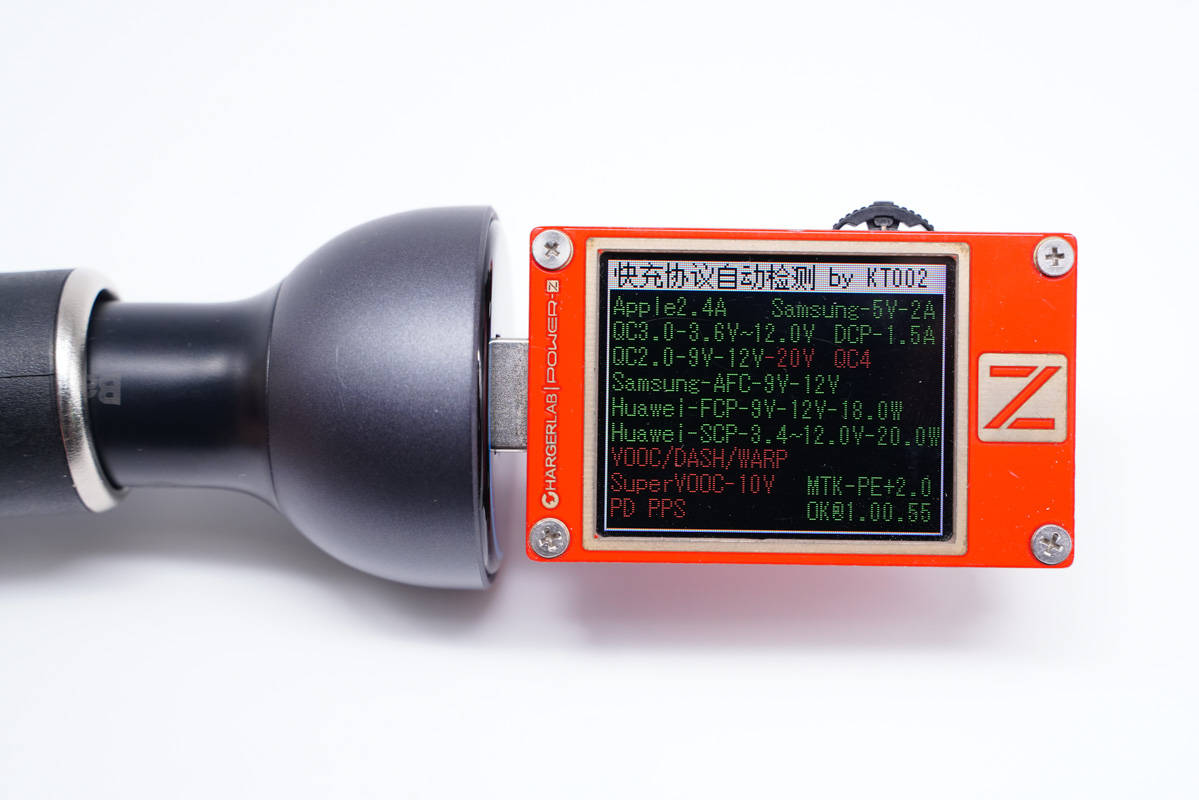

使用ChargerLAB POWER-Z KT002测得USB-C1口支持Apple 2.4A、Samsung 5V2A、DCP协议,以及QC2.0/3.0、AFC、FCP、SCP、PD3.0、PPS快充协议。
PDO报文显示C1口还具备5V3A、9V3A、12V3A、15V3A、20V5A五组固定电压档位,以及3.3-21V5A一组PPS电压档位。

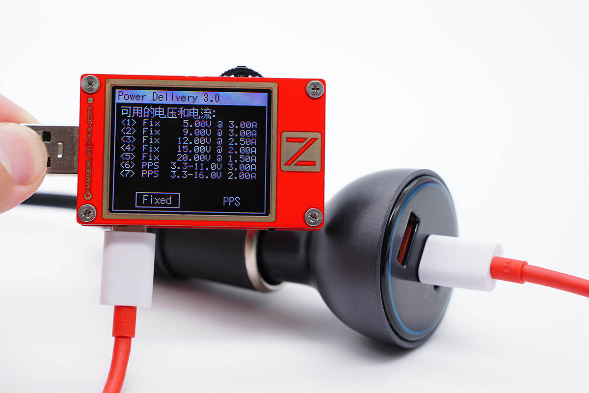

使用KT002测得C2口支持Apple 2.4A、Samsung 5V2A、DCP协议,以及QC2.0/3.0、AFC、FCP、PD3.0、PPS快充协议。
此外具备5V3A、9V3A、12V2.5A、15V2A、20V1.5A五组固定电压档位,以及3.3-11V3A和3.3-16V2A两组PPS电压档位。
最后测得USB-A口支持QC2.0/3.0、AFC、FCP、SCP、PE2.0快充协议。

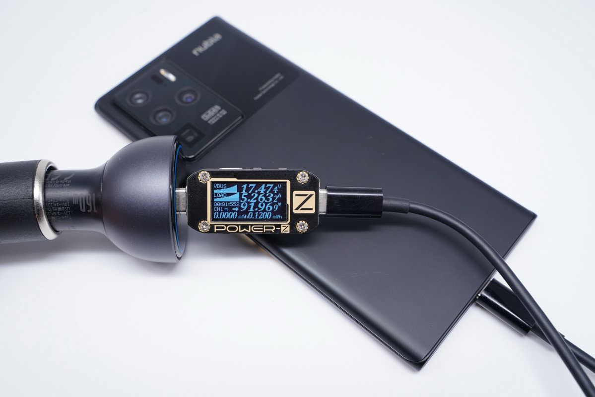

使用倍思这款车充USB-C1口给努比亚Z30 Pro充电,使用ChargerLAB POWER-Z KM001C测得充电功率为17.47V 5.26A 91.96W。

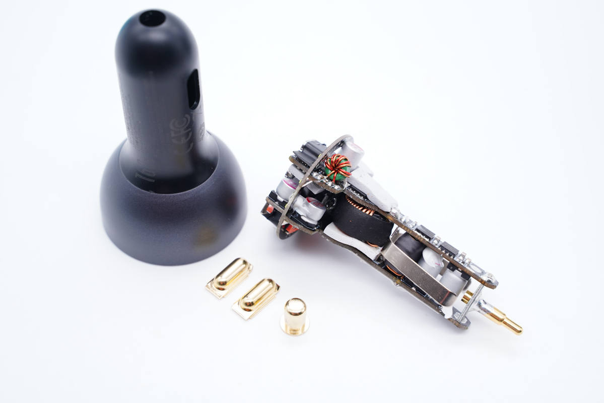

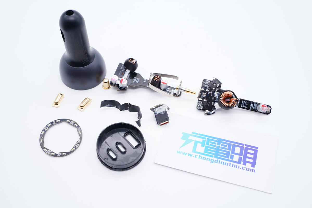

二、倍思160W车充拆解
将顶部外壳拆开,超声波焊接封装。

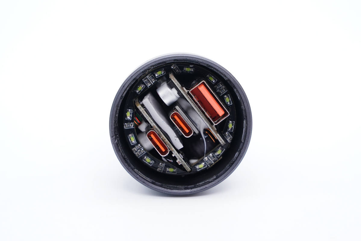

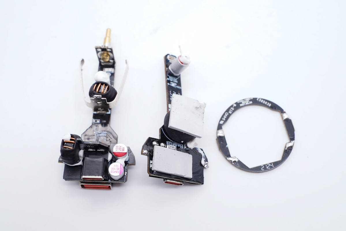

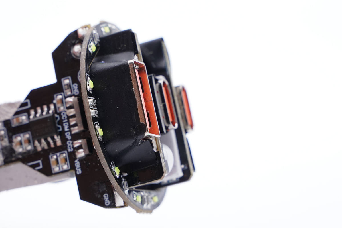

三个USB母座焊接在三块小板上,之间有导热垫填充,外围是环形LED灯板。
将车充模块取出。

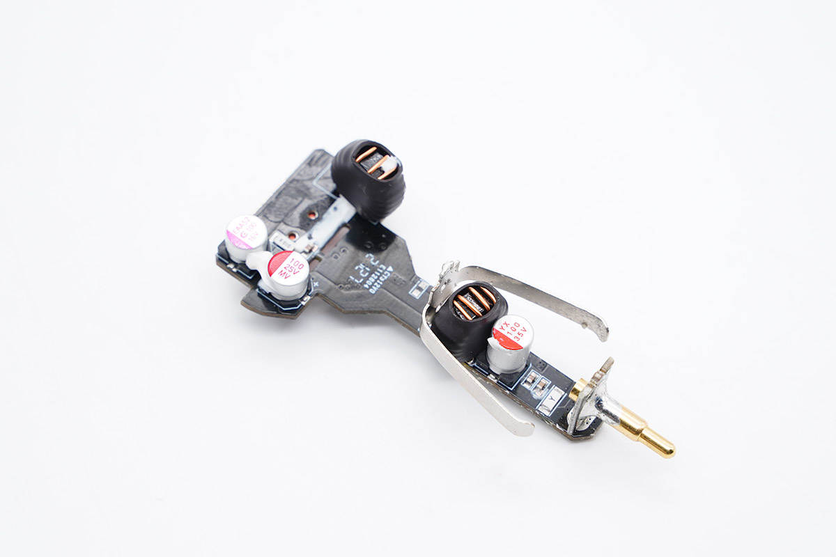

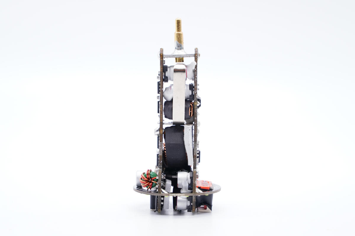

侧面看去,两块电路板通过输入端小板和负极金属片锡焊连接,电感外套绝缘管保护。
板子上贴有长条导热垫。
另一块板子上也贴有两块导热垫。
三个USB母座均贴有绝缘胶带。
将模块拆分开,小板内侧也贴有导热垫。

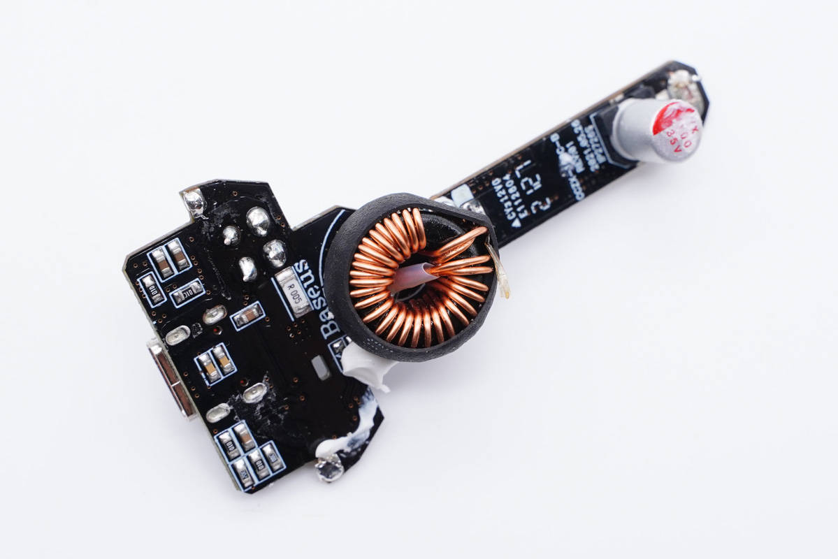

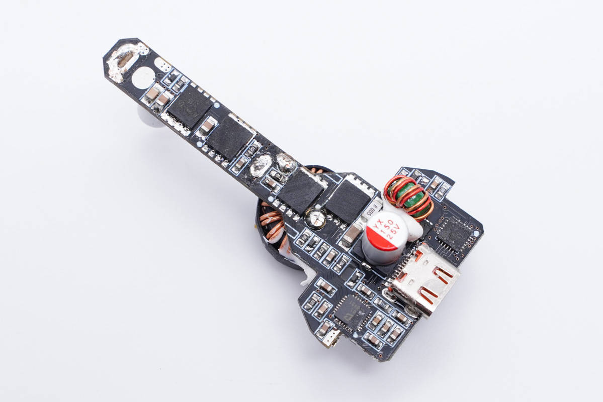

USB-C1母座所在小板正面设有升降压控制器、四颗MOS管、输出滤波电容和滤波电感、协议芯片,电容电感打胶加固。
另一面设有输入滤波电容以及升降压电感。

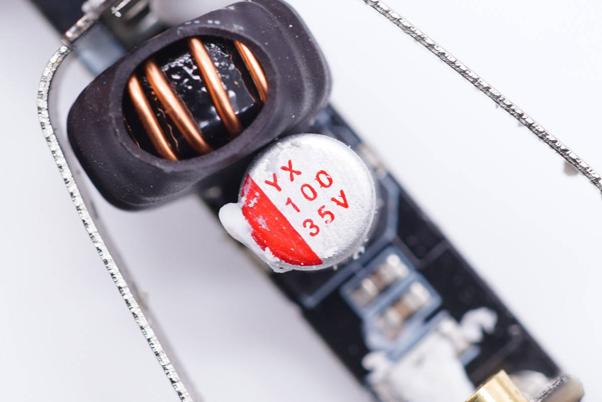

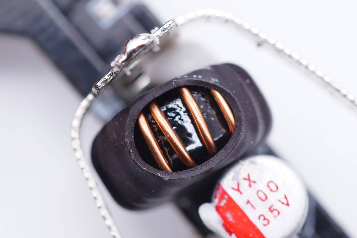

输入滤波固态电容来自福建云星电子有限公司,规格为35V 100μF。“YX”牌固态电容专门针对USB PD快充设计,在105℃的工作环境下仍能保证2000小时的寿命,同时兼具耐高温、耐大纹波、低ESR等特性。
100W同步升降压采用宝砾微PL5501,是一颗同步四开关单向升降压控制器,在3.6V到32V(最大36V)的宽输入电压范围内稳定工作,持续负载电流可达20A,能够在输入高于或低于输出电压时稳定调节输出电压,以支持多种升降压场合应用场合,为大功率Type-C PD车载充电器提供最优解决方案 。

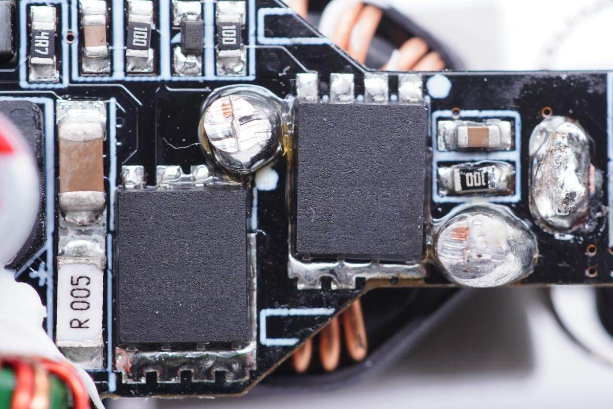

外挂四颗MOS管组成H桥,由PL5501驱动。其中一颗是砹德曼AD30N80D5,耐压30V,导阻2.1mΩ,HSOP8封装。左侧一颗丝印不清。
另外两颗表面打磨处理,信息不详。

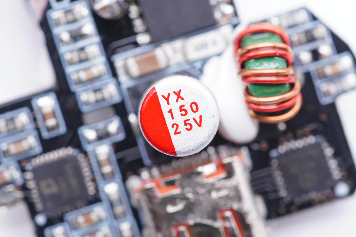

输出滤波固态电容也是来自云星电子,规格为25V 150μF。
滤波电感特写。

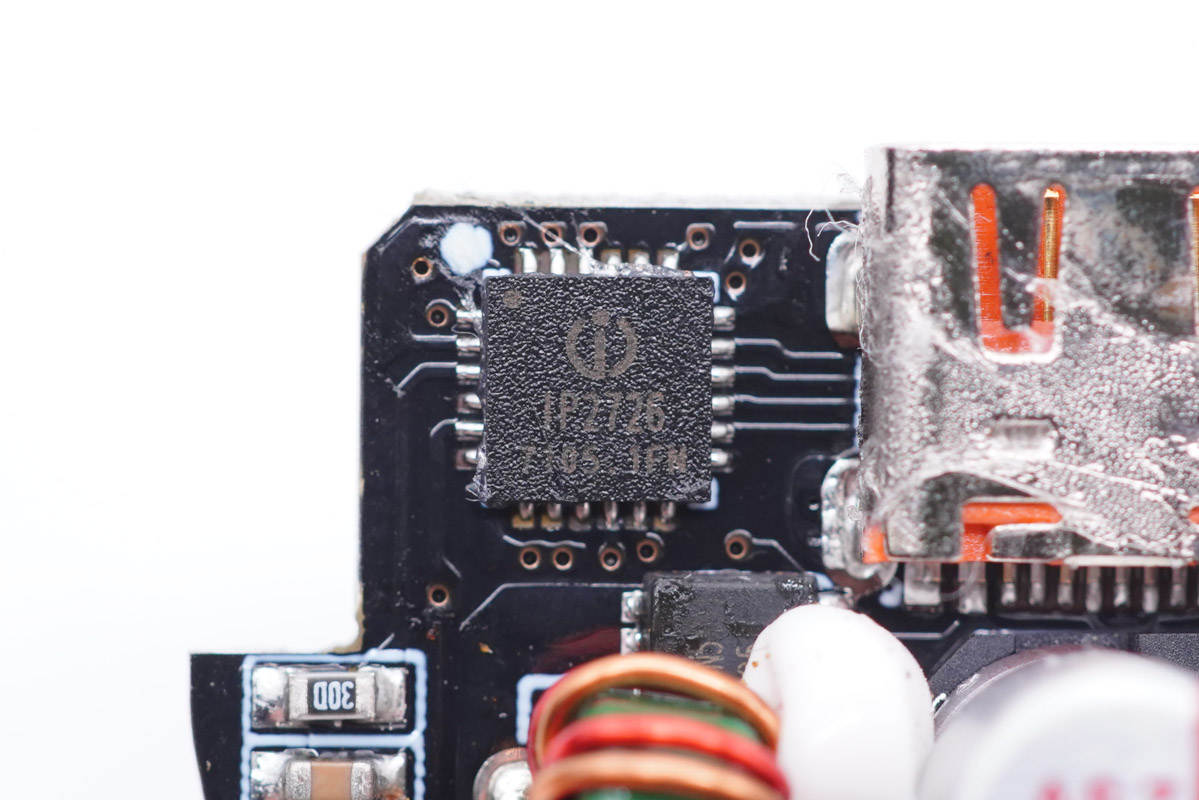

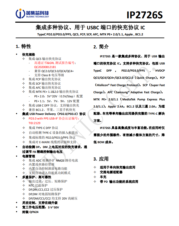

C1口协议芯片采用英集芯IP2726S,该芯片拿到了高通全球首张QC5认证证书,证书编号:QC20200812181。IP2726S为最新的快充技术而设计,最高支持到100W+,同时具有极高的可靠性,可以在极为严苛的高温环境下稳定工作,为高功率密度电源设计提供助力。
IP2726S是一颗集成多种协议、用于USB输出端口的快充IC,支持Type-C DFP、PD2.0/3.0、PPS、QC5、QC4/4+、QC2.0/3.0、FCP、AFC、SCP、MTK PE+、Apple2.4A、BC1.2以及三星2A等协议。具有高集成度和丰富的功能,在应用时仅需极少的外围器件,有效减小整体方案的尺寸,降低BOM成本。

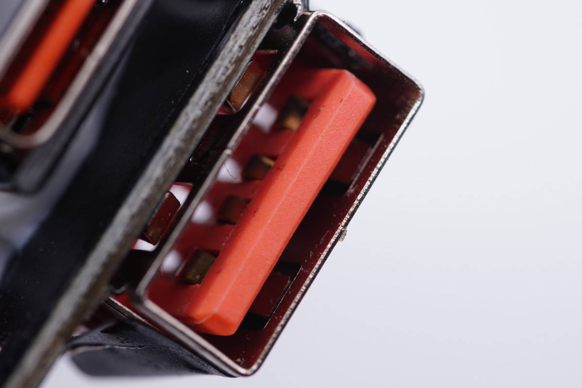

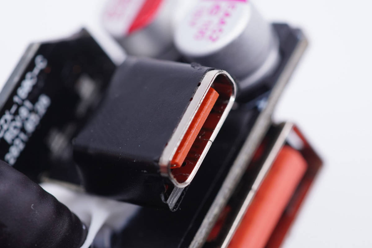

USB-C1母座特写,橙色胶芯不露铜。

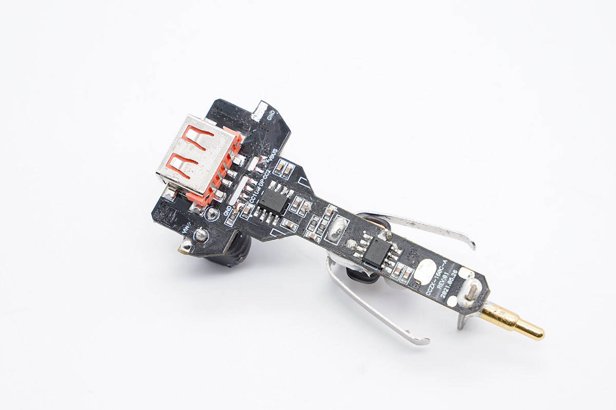

USB-A母座所在小板一面设有两颗降压协议IC,分别用于C2口和A口输出电压控制。
板子正面设有输入滤波固态电容,两颗降压电感以及两颗输出滤波固态电容,分别用于两个接口滤波输出。

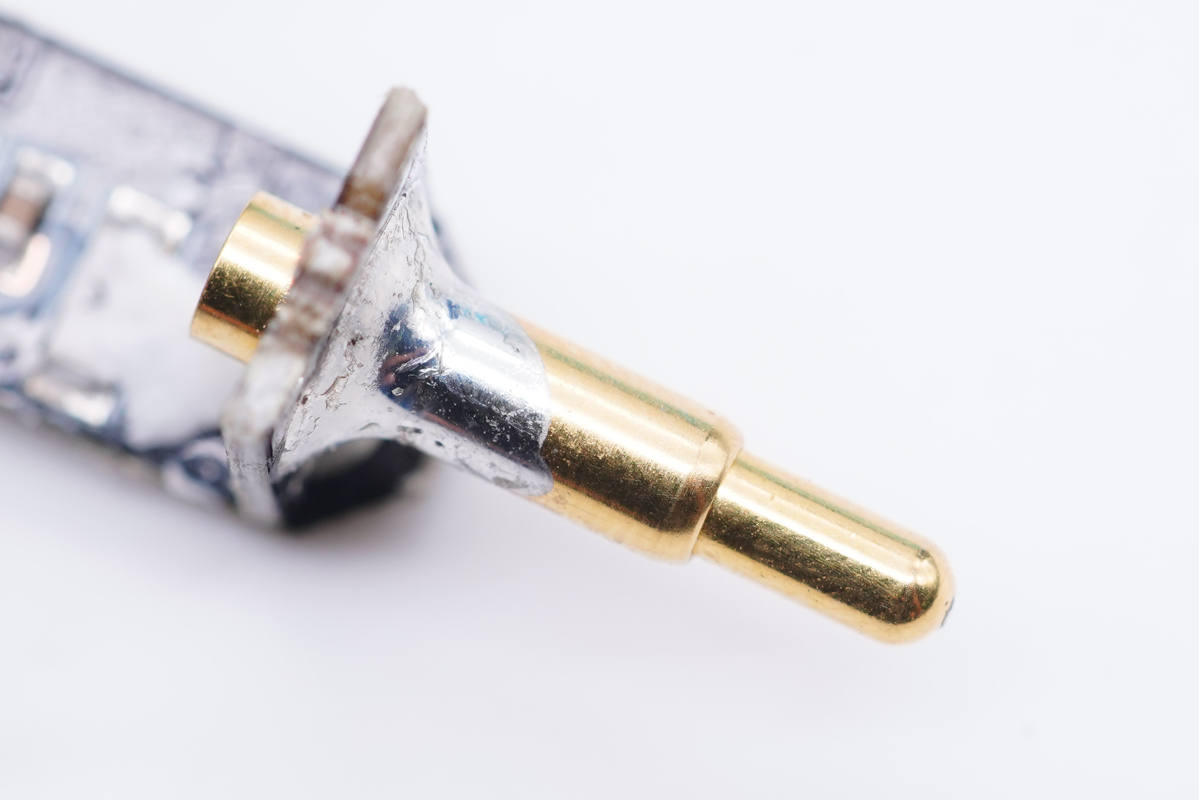

输入端正极金属顶针过孔焊接。
输入滤波固态电容也是来自云星电子,规格为35V 100μF。

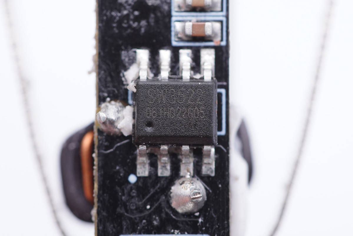

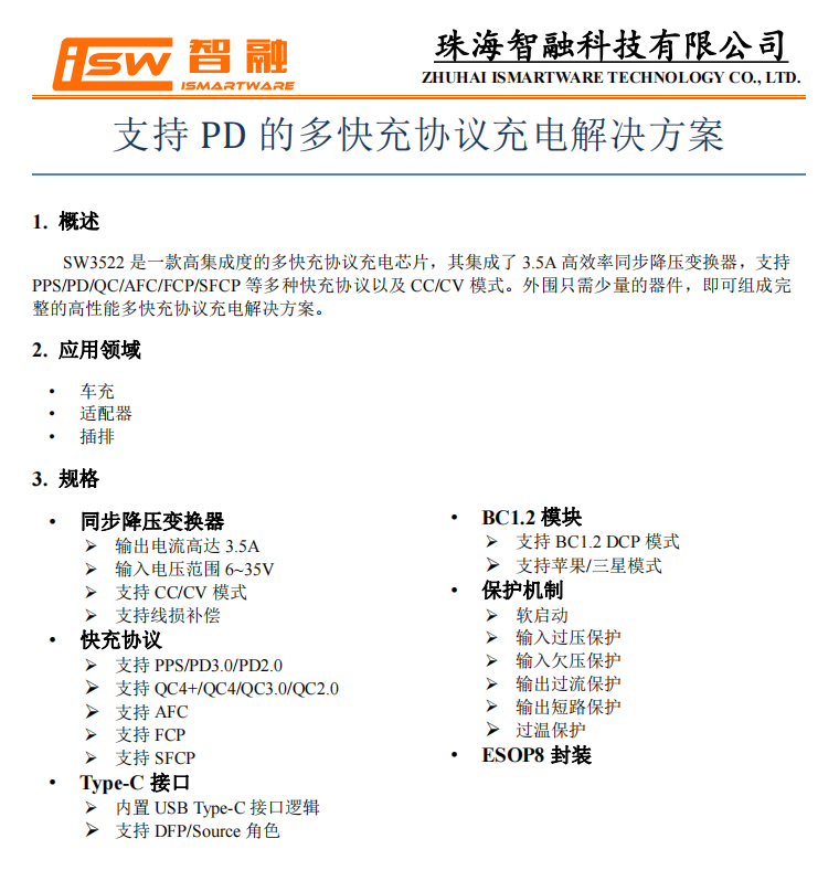

C2口降压协议IC采用SW3522,这是一款高集成度的多快充协议充电芯片,其集成了3.5A高效率同步降压变换器,支持PPS/PD/QC/AFC/FCP/SFCP等多种快充协议以及CC/CV模式。外围只需少量的器件,即可组成完整的高性能多快充协议充电解决方案。
智融SW3522资料信息。

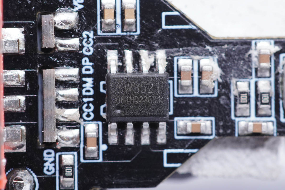

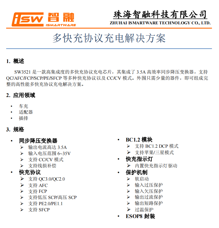

A口降压协议IC采用智融SW3521,这是一款高集成度的多快充协议充电芯片,其集成了3.5A高效率同步降压变换器,支持 QC/AFC/FCP/SCP/PE/SFCP等多种快充协议以及CC/CV模式。外围只需少量的器件,即可组成完整的高性能多快充协议充电解决方案。
智融SW3521资料信息。

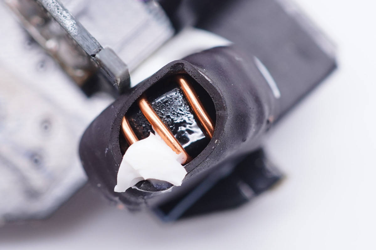

降压电感外套绝缘管。
另一颗降压电感特写。

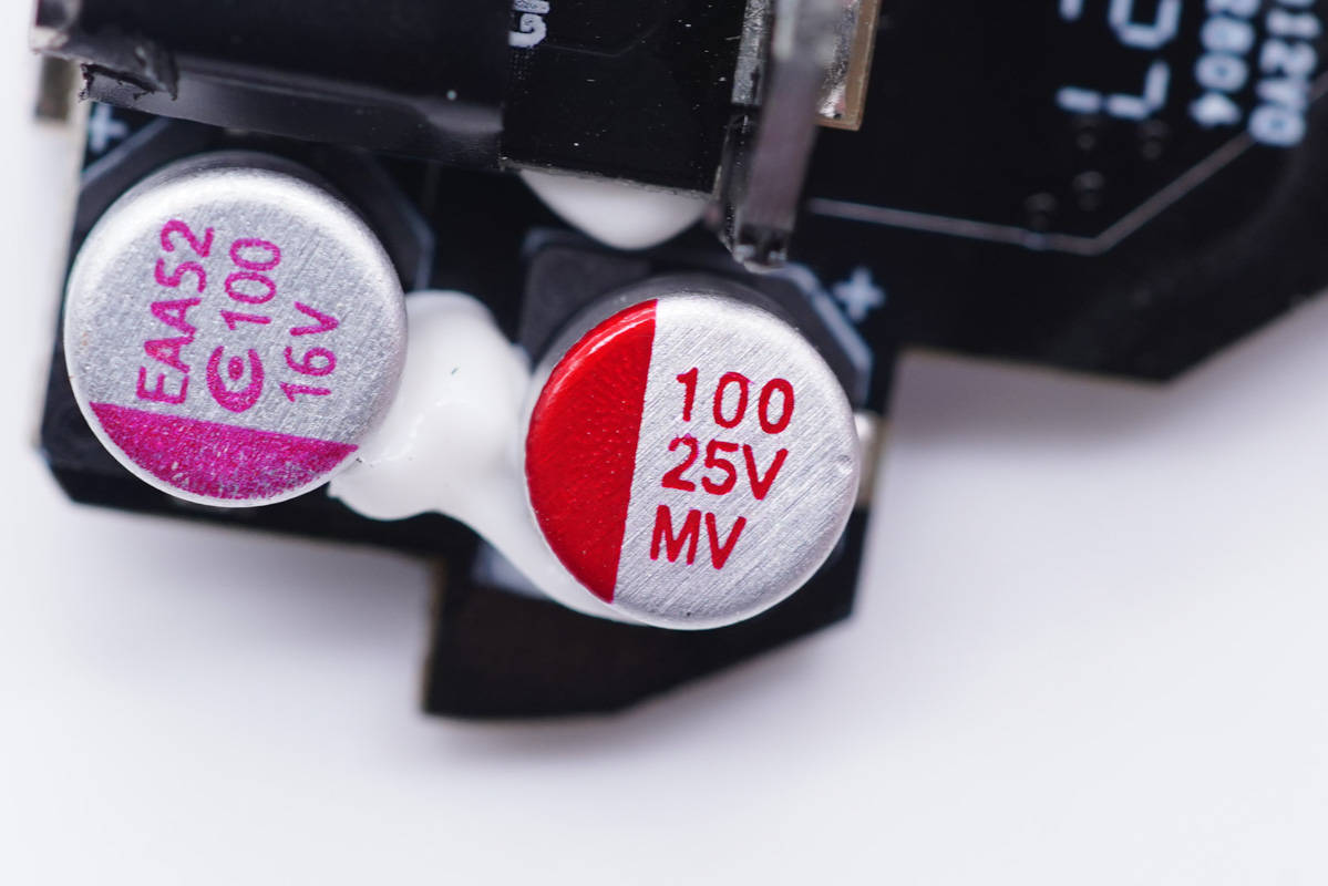

这颗固态电容耐压25V,容量100μF,因此是用于C2口滤波输出。
另一颗电容则用于A口滤波输出,来自钰邦,规格为16V 100μF。

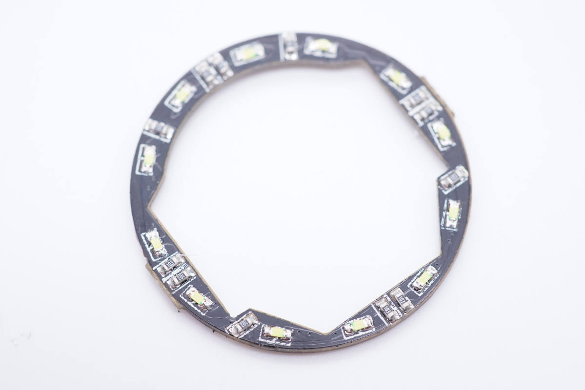

LED小板特写,一共有12颗LED灯,保证亮度均衡。
